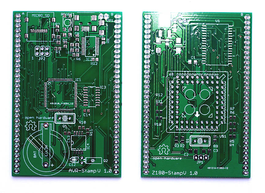

Nach einigen Diskussionen habe ich das Z180-Modul nochmals überarbeitet.
Es beinhaltet jetzt tatsächlich nur noch den Z180, die Takterzeugung,
3.3 V/ 5.0V und den 512 K SRAM. Weiterhin ist der komplette Z80-Bus auf
den Steckverbindern. Somit sollten nunmehr die folgenden Varianten
möglich sein:
Z180-Stamp + EPROM
Z180-Stamp + Bootprozessor (AVR, Propeller, STM32)
Z180-Stamp + Bootprozessor + ECB-Bus
Im nächsten Schritt folgt der Bootprozessor (AVR, STM32) als
Huckepackvariante zum Z180-Stamp.

von Joe G. (feinmechaniker) Benutzerseite
Leo schrieb:
> Eigentlich dachte ich, die Stamp-Platine sollte für sich alleine
> lauffähig sein.
Die unterschiedlichen Wünsche [auch meine :-) ] alle unter einen Hut zu
bekommen sind immer ein Problem.  Die Z180-AVR Version
http://www.mikrocontroller.net/svnbrowser/avr-cp-m/trunk/stamp/avr_stamp/doc/
ist ja so eine Variante mit SD, USB und RTC. Leider ist das Layout nur
4-lagig zu realisieren und bei dem Wechsel auf STM32 ist ein neues Z180
Layout notwendig. Daher auch die Idee den Z180 mit SRAM einfach
abzukoppeln.
Der Vorteil dieser Variante ist eine übersichtliche Zweilagenplatine.
Der Bootprozessor mit SD, RTC, USB, Seriell wird einfach auf den Z180
gesteckt (oder Z180 auf Bootprozessor) und dann alles auf die
Trägerplatine. Dort kann dann ECB, I/O, VGA, Terminal usw. realisiert
werden.
Einen weiteren Vorteil sehe ich in den unterschiedlichen Bootvarianten.
Es gibt ja schon Lösungen mit Propeller und AVR. Nun würde eine STM32
Lösung dazu kommen. So wie der Z80-Bus jetzt rausgeführt ist, kann der
Bootprozessor den SRAM ja per DMA zum schreiben und lesen übernehmen.
Die EPROM-Variante müsste dann auch Busmaster-fähig sein bzw. das
Stamp-Modul hat eine Logik um für den Bootvorgang im unteren
Adressbereich zunächst den ROM einzublenden. Ich glaube, diese Variante
wird jedoch nur wenige Liebhaber finden.
Ohne die Kosten zu sehr zu betonen, die 2x Zweilagenvariante ist auch
günstiger als die 4-lagige Variante.

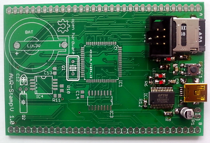

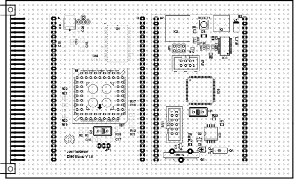

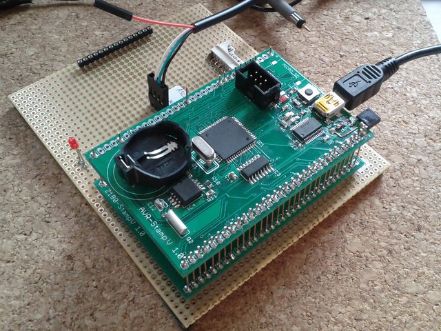

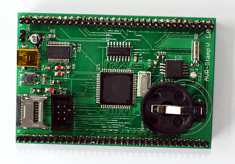

Ich habe nun den zugehörigen AVR-Bootprozessor im SVN eingecheckt.
Er hat die folgenden Funktionen:
- RTC mit Batterie
- SD-Karte (Micro-SD) und auf Steckverbinder zur Trägerplatine
- Serielle vom Bootproz. auf Steckerverbinder zur Trägerplatine und USB
Die beiden Logikgatter detektieren einen IN/OUT Befehl des Z180 im
Adressbereich 40-7F. Der Z180 SRAM wird per DMA übernommen.
- /BUSRQ an Z180
- warten auf /BUSAK
- Datenaustausch über /RD, /WR und /MREQ
- Busfreigabe
Da der AVR im Gegensatz zum späteren STM32 zu wenige Pins hat, wird der
Adressbus derzeit über ein Latch vergrößert. Weiterhin kann über das
Adresslatch bei /IORQ die IO-Adresse vom AVR gelesen werden.
Bitte die Schaltung kritisch betrachten und Hinweise und Vorschläge
rückmelden.
von Leo C. (rapid)
Und C0-FF, wenn man die A7 nicht noch mit dazu nimmt.
Und leider muß man in die Decodierung zusätzlich /M1 oder /RD bzw. /WR
einbeziehen, wenn in dem System auch Vector-Interrupts möglich sein
sollen. (Das habe ich in meinem STM32-Entwurf auch vergessen.)
Der ATmega1284 hat DMA? Beim STM32 funktioniert das.
Am AVR wird man so wohl nur einen Int auslösen können, und die Daten
dann so tranferieren:
> - /BUSRQ an Z180
> - warten auf /BUSAK
> - Busfreigabe
Warum eigentlich kein AVR mit mehr Pins?
> Weiterhin kann über das Adresslatch bei /IORQ die IO-Adresse vom AVR
> gelesen werden.
> rückmelden.
Die Widerstände R13..R15 würde ich von der Z- Auf die A-Platine
verschieben. Schließlich werden sie nur dort gebraucht, weil der
Mega1284 zu wenig Adressleitungen hat.
Ich würde den Takt für den AVR nicht vom Z180 nehmen.
Der z180 kann den Takt halbieren oder verdoppeln, und ich weiß nicht, ob
der AVR die Frequenzsprünge vertragen würde. Außerdem kann man sich
leicht in den Fuß schießen, indem man den Z180 in den IDLE Mode
versetzt:
The oscillator keeps operating but its output is blocked to all
circuitry including the PHI pin.
Interessanter wärs anders rum, wenns denn gehen würde.
Vorschlag zu Z180 wg. späterer Erweiterungsmöglichkeiten:
- A19 auf Steckerleiste.
- Zusätzliches Deselect-Signal auf der Steckerleiste vorsehen
- CE am RAM dann so:
Externe Hardware (ECB) kann dann RAM auf der oberen Hälfte des 1 Mbyte
großen Adressraums einblenden, aber auch an beliebigen Adressen in der
unteren Hälfte (Videospeicher, alte ROM-Karten, Memory-Mapped-I/O, ...).
Auch die (E)EPROM-Only Variante wäre damit möglich, falls die wirklich
jemand bauen möchte.
Beim Einschalten muß der z180 in einem definierten Zustand gehalten
werden:
--> Pulldown am Z180-/RESET.
Die sonstige Reset-Beschaltung auf der Z180-Platine (Taster, C) kann
entfallen, da der Z180 ja ein definiertes Reset-Signal vom AVR bekommt.
Wenn am AVR noch Ports frei wären, würde ich /HALT und eine Int.-Leitung
vom Z180 dort anschließen. (In meinem STM32-System habe ich /NMI
genommen, aber das läßt sich in einem CP/M-System nicht sinnvoll
verwenden.)
Steckerleisten nochmal überdenken?
- Die Int-Leitungen sollten auf den Bus.
- Extra Steckerleiste für die Z180-Peripherie?
- AVR-Reset (/RESETIN) auf den Bus?
- SD-Karten-Signale (nicht) auf Bus?
Stimmt, vielleicht sollten wir vollständig dekodieren und A7 mit
hinzuziehen.
> sollen.
Ja, sowas gab es. Hatte ich schon fast vergessen ;-) Wenn ich mich recht
erinnere wurde durch /IORQ UND /M1 angezeigt, dass der Interrupt
angenommen wurde und erst dann vom Datenbus der Vektor gelesen. Da muß
ich nochmal die alten Taktdiagramme rauskramen.
Nein, natürlich nicht. Mit DMA meinte ich dem DMA-Zyklus des Z80. Der
AVR muß dafür natürlich per Interrupt angestoßen werden.

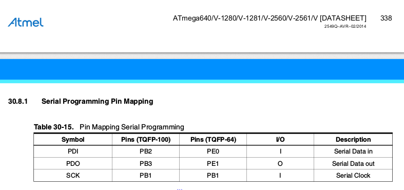

Da die Pins derzeit alle ausgelastet sind macht das schon Sinn auf eine
größere Variante umzusteigen, z.B. ATmega1281. Dann könnte der AVR auch
den Takt für den Z180 über CLKO liefern. Leider ist er laut Datenblatt
bei 3.3V nicht besonders fix (8MHz).

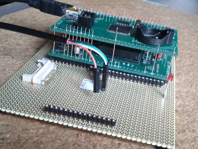

Hast Du Dir schon Gedanken darüber gemacht, wie man die "Stamps" auf
einer Grundplatte anordnen könnte? Insbesondere auf einer
ECB-Europakarte, und wie gut (oder evtl. schlecht) die Anschlüsse dann
zugänglich sind? Die Micro-SD-Karte könnte man ja als - im Betrieb nicht
wechselbare Harddisk - betrachten.
Im Anhang ist mal ein Versuch von mir. Wenn die Karten etwas schmaler
wären, könnte man sie um 90° drehen, und die Anschlüsse der AVR-Karte
wären in einem 19" Rack von der Frontplatte aus zugänglich. K.A., ob das
routingtechnisch geht.
Ja, eigentlich sollte die AVR Platine als "EPROM" direkt auf die Z180
Platine gesteckt werden und dieses Packet dann auf eine ECB
Trägerplatte. Genau dafür sind auch die Pinbelegungen der Steckerleisten
ausgelegt. Leider kann dann auf der Trägerplatine keine weitere SD-Karte
bestückt werden. Ich überlege deshalb auch den SPI-Bus mit auf die
Steckerleiste zu legen.

Ja, aber der Turm wird etwas hoch. Vor allem für einen 19" Einschub.
Vorhin vergessen: Die Stiftleisten der beiden Stamp-Karten passen
derzeit nicht ins (Loch-) Raster.
Daran hatte ich auch schon mal gedacht. Nicht unbedingt als 2. SD-Karte,
sondern um eine SD-Karte in Normalgröße alternativ zu verwenden.

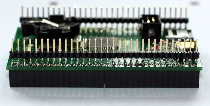

> Gratuliere.
Danke
Die Stiftleisten sind nun im Loch(2.54)Raster. Der "Turm" hat mir ja
auch noch nicht richtig gefallen. Gestern Nacht kam mir eine recht nette
Idee dazu.
1. Wer einen Turm bauen möchte kann es tun. Auf der Steckerleiste sind
dann nur die Pins A2 (12-16) und A2 (18-24) frei zu lassen. A2 (17) ist
/DREQ0 an PB4 wenn man es mag. Somit ist der Turm ohne Grundplatte
vollständig lauffähig (5V Versorgung über USB).
2. Wer kein Turm bauen möchte, setzt beide Stamps nebeneinander. Auf den
doppelt belegten Pins A2 (12-28) liegen nun noch 8 freie GPIOs der
SPI-Bus für eine zweite SD und die notwendigen /CS Signale dafür.
Folgende Änderungen wurden weiterhin realisiert.
- Adressdekoder doch auf 74138 umgestellt (nur noch ein IC nötig)
- Adressbereich 0x40h-0x5Fh auf INT2
- Adressbereich 0x60h-0x7Fh auf INT3
- A16-A18 auf GPIO
- /DREQ0 an GPIO
- /TEND1 ohne Pullup

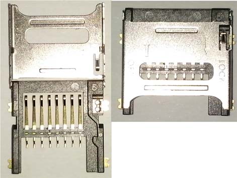

- Card Detect für SD2
Card Detect für SD1 konnte leider nicht realisiert werden, da der
Miro-SD Slot kein Pin dafür hat. Ich denke das ist jedoch nicht so
problematisch, da SD1 als interne HD genutzt werden kann.

von Leo C. (rapid)
Meine schon. :)
Aber die werden nicht auf Dein Layout passen.

Heute habe ich mir auch mal das Datenblatt vom ATmega1281 gesaugt. Was
hat sich Atmel denn bei der Zuordung der ISP-Pins gedacht? (Anhang)
> Welches Kriterium hat Dich denn zum Wechsel bewogen?
Das spart den PLCC Sockel und entspannt etwas das Layout. Leider ist die
PLCC Version bei den Distributoren sehr viel verbreiteter. Die QFP
Version habe ich derzeit nur bei Mouser gefunden.
> Was hat sich Atmel denn bei der Zuordung der ISP-Pins gedacht?
Der Hinweis war gut! Bei meiner Testversion (DIL) ist alles ok, in der
geplanten TQFP-64 Version muß der ISP Stecker ja anders beschaltet
werden :-( - muß ich fix noch ändern.
> Man könnte ja mal rechnen, obs eine kleinere auch tun würde.
Da der Platz ja vorhanden ist, darf sie auch liegen.
Ganz im Sinne von open source hardware hier nun die kompletten
Schaltungsunterlagen und das Layout der Stamp Module (/sheet). Die
benutze Eagle Version ist die 5.4. Im Ordner /docs findet ihr
Schaltungen und Layout als PDF und im Ordner /sheet/Gerber die
zugehörigen Gerber-Files. Wer Platinen habe möchte, meldet sich einfach
bei mir. Ich werde sie diese Woche bei Elecrow in Auftrag geben (Special
Offer For 2 Layer 10*10cm max green PCB - 5/10pcs).
Alle Unterlagen hier:
Viel Spaß damit!
Gerade sind die Leiterplatten eingetroffen. Von den 2x10 Stück sind noch
6xZ180 und 7xAVR vorhanden. Der Stückpreis liegt bei 2.37$ also 1.73€ +
Porto. Wer Interesse hat, bitte einfach bei mir melden. Berücksichtigt
ist bereits Leo C. mit 2xZ180 und 1xAVR

Der derzeitige Bestellstand. Bei Bedarf würde ich auch gleich eine
Bestellung der IC's (Z180, AVR, SRAM, Micro-SD Holder, Quarz, RTC)
machen.
       AVR    Z180
Olaf    I     I
Uwe           I
Harald  I     I
Leo C   I     II
Joe    II     II

von Jens (Gast)
Die sehen sehr gut aus. Ich kann aber nicht noch ein neues Projekt
anfangen. Da werde ich ja mit den laufenden nie fertig :-/
Hier nun ein Vorschlag für eine ECB Karte. Derzeit untergebracht sind
beide Stamp-Module, zwei RS232-Schnittstellen (3.3V auf  +/- 12V), eine
SD-Card und eine Single-Step-Logik.
Die RS-232 führt auf zwei Wannenstecker, so dass 9-polige oder 25-polige
SUB-D leicht gecrimpt werden können. Über die Single-Step-Logik könnte
der Z180 vom AVR in den Einzelschrittbetrieb versetzt werden und der
Zustand des Adress-, Daten- und Steuerbus in einem Monitorprogramm
angezeigt werden. Die Verbindung Z180 Busstecker ist noch offen, das es
einige unterschiedliche Varianten gibt [1]. Ich würde nun gerne eine
Diskussion zum Entwurf anregen.
Welche Busvariante ist sinnvoll?
Was sollte noch auf die Karte?
[1] http://www.cpcwiki.eu/imgs/8/83/ECB_Bus_-_Pinout_Variants.pdf
von Leo C. (rapid)
MAX238 ist 5V only. Bei Maxim habe ich überhaupt keine 3.3V Transceiver
mit je 4 Rx und 4 Tx gefunden. Bein anderen Herstellern habe ich nicht
geschaut.
3Tx/5Rx gibts allerdings zahlreich, z.B. MAX3244. Damit ließe sich auch
DCD0 noch versorgen.

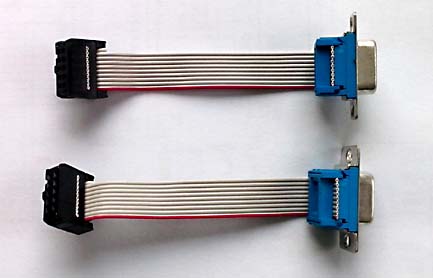

Find ich gut. Zusätzlich würde ich gerne auch die 3.3V-Seite irgendwie
verfügbar machen, z.B. für Blutooth-, sonstige Funkmodule oder RS485.
Meine Seriellen haben fast alle irgendwo eine 4-polige Stiftleiste mit
Versorgungsspannung und Rx/Tx.
> eine SD-Card und eine Single-Step-Logik.
SD-Karte ja. Single-Step könnte man ggf. auch extern anschließen. Dann
mit Frontpanel. :) Aber Platz ist ja wahrscheinlich vorhanden...
Hier sind ja vor allem die Leute gefragt, die ECB haben wollten.
Die Euro-Karten, die ich noch habe, sind für dieses System
uninteressant.
Welche Frquenzen verträgt der ECB-Bus denn? Mit 20MHz wird er wohl nicht
laufen. Und die alten Karten, die man anschließen könnte, schon gar
nicht.
Takthalbierungslogik?
Waitstate-Generator?
- Reset-Taser
- LED an HALT-Signal
- Lochrasterfeld
Leo C. schrieb:
> MAX238 ist 5V only.
Ich habe einfach den MAX3238 angenommen :-( Nach dem Studium des
Datenblattes bin ich nun klüger. Eine 3 vor dem gleichen Type ist nicht
unbedingt 3.3V :-( Ich werde also auf ein 3TX/5RX umstellen.
> verfügbar machen.
Diese Pins können ja auch auf eine Stiftleiste. Hast du einen Favoriten

von Leo C. (rapid)

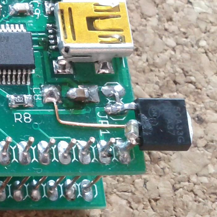

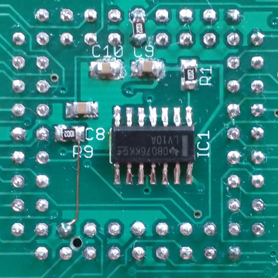

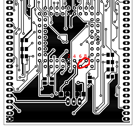

Inzwischen habe ich die beiden Platinen aufgebaut. Die AVR-Platine
funktioniert so weit, aber ich habe noch nicht alle Funktionen getestet.
Auf der Z180-Platine ist ein Layoutfehler.
Pin 8 (RESET) der CPU ist mit Pin 5 (WAIT) verbunden, statt mit R9 und
der Steckerleiste. Leider ist die Verbindung unter dem PLCC68-Sockel,
den ich schon eingelötet hatte. Und noch schlimmer, ich habe die beiden
Platinen schon fest mit Drähten verbunden, da mir die passenden
Steckverbinder noch fehlen. Da ich keine Lust hatte, wieder alles
auseinander zu reißen, habe ich die Leiterbahn von der
Platinenunterseite her durchbohrt. :)
Weitere Fehler habe ich bisher noch nicht gefunden, aber mein Monitor
(von der STM32/HD64180-Kombination) läuft leider noch nicht. Vielleicht
gibts doch noch eine Inkompatibilität zwischen HD und Z180.

von Leo C. (rapid)
Übrigens läuft mein Z180-Stamp inzwischen (seit Samstag). Am RAM-Chip
war noch ein Lötfehler.
Jetzt fehlen mir noch der Micro-SD-Sockel und anständige und bezahlbare
Stift/Buchsenleisten.
Den Sockel habe ich u.a. bei Völkner/Conrad gefunden. Zu den Leisten
Hier nun der Vorschlag für die Verbindung der beiden Leiterplatten.
Die untere Platine (Z180) bekommt 2 x eine Stiftleiste Type SL 1 179 32S
(Fischer). Die Stiftleiste wird von der Platinenunterseite durchgesteckt
und auf der Oberseite verlötet. Auf der Unterseite sitzt dann das
Plastteil mit den kurzen Stiften. Die langen Stifte gehen durch die LP
und schauen noch 15mm nach oben. Die obere Platine (AVR) bekommt 2 x
eine Buchsenleiste Type BL 5 025 32 (Fischer) auch auf die Unterseite
gelötet.
Damit gibt es nun die folgenden Steckvarianten.
1.Beide Platinen „huckepack“. Unten Z180 oben AVR
2.Beide Platinen auf einer Eurokarte. Z180 auf Buchsenleiste, AVR auf
Stiftleiste. Damit können bein Stecken beide Platinen nicht verwechselt
werden.
von Leo C. (rapid)
Hallo Joe,
so ist es ja einfach. :)
Ich hatte nach Stiften gesucht, die man unten stecken kann, und oben
eine Buchse haben. So was findet man in den Katalogen der Hersteller,
aber (fast) nicht bei den Händlern. Also wenn man die überhaupt bekommt,
dann unverhältnismäßig teuer.
> Damit können beim Stecken beide Platinen nicht verwechselt werden.
Das kann man als Vorteil sehen. Aber man kann die Platinen nicht mehr
beliebig aufeinander türmen. Allerdings geht das ja sowieso nicht
wirklich, weil die Steckerbelegungen ja nicht identisch sind.
Der von Leo C. entdeckte Fehler (Danke!) ist korigiert und die neuen
Daten liegen im SVN. Außerdem gibt es eine Fehlerbeschreibung und ein
Korrekturvorschlag. Wer die PLCC-Fassung schon bestückt hat, folgt am
besten dem LEo C. Vorschlag der kleinen Bohrung, ansonsten kann der
Leiterzug einfach aufgetrennt werden.

Meine Karten sind z.Zt. allderdings gestapelt. Weil ich nicht auf die
optimale Stecklösung warten wollte, habe ich sie kurzerhand mit
Drahtstücken übereinander gelötet. War etwas ungeschickt, weil an der
Z180-Platine ja noch gar nichts getestet war.

@Leo: Den Micro-SD-Reader habe ich bei Mauser "als Muster" bekommen :-)

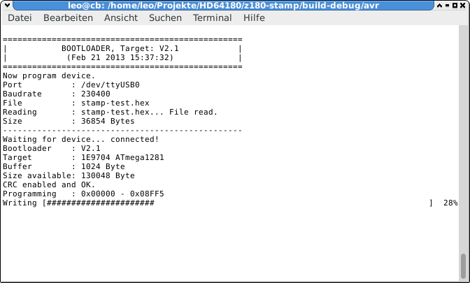

Im Anhang ist ein Hexfile mit Software zum Testen. Der Monitor kann zwar
fast noch nix, ist aber schon 34KB groß. ;) Davon ca. 12KB Z180-
Debugger. Der Sourcecode ist noch in einem Zustand, in dem ich ihn
ungern veröffentlichen würde. Auf Anfrage (PM) kann ich ihn aber
zuschicken.
Environment-Variablen sind so eingestellt, daß der Debugger beim
Einschalten/AVR-Reset in den Z180-Speicher geladen und gestartet wird.
Environment kann man zwar ändern, aber noch nicht dauerhaft speichern.
Es gibt zwar eine Variable für die Baudrate, aber die hat noch keinen
Effekt. Es werden versehentlich noch einige Debug-Meldungen ausgegben.
Beim Debugger handelt es sich um den bekannten DDTZ, den ich vor fast 30
Jahren disassemblierte, und für mein damaliges HD64180 System ROM-fähig
und erweitert hatte. Spezielle Z8S180/Z8L180 Features unterstützt er
noch nicht. Deshalb läuft der Prozessor auch nur mit halbem Einganstakt.
Eine kleine Hilfe ('?' drücken) habe ich kürzlich eingebaut.
Vorraussetzungen:
Z180:
- Pulldwon (10k) an DREQ0 (CKA0), Pin A17 an Stiftleiste.
- Terminal (-Emulator) mit 57600 Baud an ASCI1, (RXA1/TXA1)
- Clock 18,432 MHz, z.B. CLKO-Jumper
AVR:
- Terminal mit 115200 Baud an FTDI
- Quarz 18,432 MHz
- Ggf. CKOUT-Fuse brennen
von Marcel A. (dl1ekm)
Wahrscheinlich wieder eine ziemlich blöde Frage...:
Auf dem AVR-Board hängt am Uhren-Chip PCF8583 ein "32khz"-Quarz +
Drekko.
Ich finde aber überall nur 32,768kHz (Uhrenquarz). Gehe ich recht in der

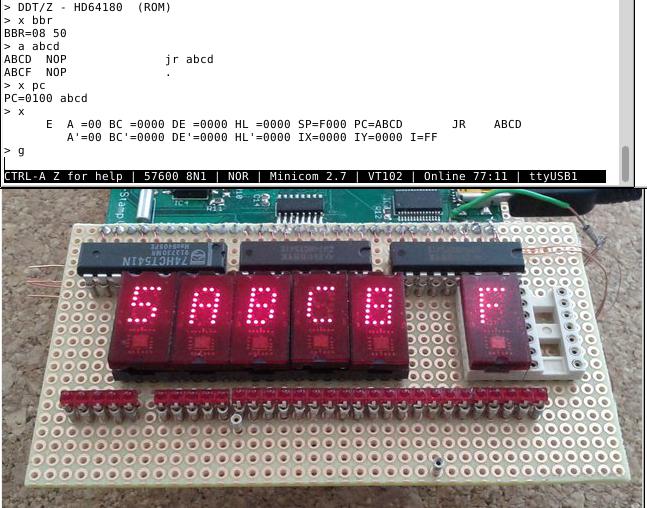

von Leo C. (rapid)
Frontpanel :-)
Sehr hübsch! Gehört mit einer Single-Step-Taste auf die Frontplatte :-)
Wollte mal fragen, wie es um das Thema "Basisplatine" bestellt ist?
Für den Fall, dass ich mal die beiden Boards fertig bekomme...
Ein kleines HowTo/Starthilfe wäre sicher auch nicht schlecht - aber ich
merke schon, ich oute mich gerade wieder als Anfänger... :-)
Das Schalungsdesign ist noch nicht ganz fertig. Bin aber dabei.
Ich notiere gerade die wichtigsten Schritte beim Zusammenbau um eine
kleine Bauanleitung zu schreiben.

Kannst du evtl. einen passenden SD-Halter und vlt auch USB-Buchse bei
Re*chelt angeben?
Sind die Elkos Standardgrößen? Bei den Widerständen und Kerkos sind ja
die Größen dabei. Kenn mich mit SMD-Standardteilen nicht so aus.
von Leo C. (rapid)
> Re*chelt angeben?
Den SD-Halter gibts bei Reichelt nicht. Ich habe ihn bei Völkner,
Conrad, und einigen Distributoren gesehen. (Leicht zu finden, wenn man
Bei der Bestückung des Kartenhalters geht es arg eng zu wenn eine
6polige ISP-Buchse mit Rand verwendet wird. Es paßt auf den 1/10mm ;-)
Mit kragenloser Buchse ist endlos Platz.
Ich habe eigentlich eine ganz gute Lösung gefunden.
4 x Buchsenleiste 2,54 mm, 1x16, gerade (MPE 094-1-016) für 0.32€ das
Stück bei Reichelt und 2 x Stiftleiste 32 polig gerade und löte beide
zusammen.
Bei der Buchsenleiste muss an einer Seite etwas weggefeilt werden, dann
wird eine wunderschöne Leiste für 32 Pins daraus.
Achtung!
Der Batteriehalter KZH 20-1 muß umgedreht (Plus und Minus tauschen)
eingelötet werden. Ich habe in der Eagle Lib die Pole vertauscht, sorry

Übrigens hat Electrodragon auch Knopfzellenhalter[1], die so aussehen
wie auf meinen Fotos oben[2]. 10 Stück für 0,77€. Dieser Halter paßt
noch ganz knapp neben den Quarz. Kann ich bei Interesse auch noch
mitbestellen. Es müßten aber ca. 10 zusammen kommen, da ich selber noch
ausreichend eingedeckt bin.

Die letzte Zeit habe ich mal etwas mit dem Takt für den Z180
experimentiert.  Statt dem CLKO-Pin am AVR kann man auch einen
Timer-Ausgang nehmen. Damit kann man den Takt zwischen 0,27Hz und
9,22MHz einstellen. Mit dem Z8S180 Takt-Verdoppler kommt man dann wieder
auf 18,432 MHz. Mehr als 20 MHz kann der Z8S180 bei 3.3V Vcc ja sowieso
nicht.
Als Taktausgang am AVR bietet sich PB7 (OC0A oder OC1C) oder PB5 (OC1A)
an. PE7 (CLKO) wird dann frei.

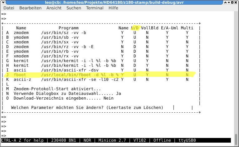

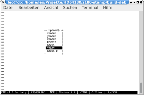

Im Anhang ist der
AVR Bootloader FastBoot von Peter Dannegger/Tutorial ATtiny13,
passend konfiguriert für die AVR-Stamp. Die Programmierung über ISP ging
mir ziemlich schnell auf die Nerven, da beim ATmega1281 die
ISP-Schnittstelle auf den Pins der Seriellen liegt. Und an letzterer hat
man ja für gewöhnlich ein Terminal, bzw. einen Terminalemulator.

Hallo Wolfram,
ich bin so dreist, und antworte hier auf Deinen Artikel. Sicher wirst Du
die Antwort auch hier finden. Falls Dein anderer Thread doch noch ins
Rollen kommt, kann ich ihn ja immer ncoh abonieren.
Wolfram K. schrieb:
> Die Stromversorgung hat Joe schon ganz gut in
> http://www.mikrocontroller.net/attachment/229766/Stamp_Doku.pdf erklärt.
> Ich werde wohl den 3,3 V-Regler auf dem Z180-Stamp aufbauen, da ich
> gerade keine andere Stromversorgung zur Hand habe. Und dann?
Da die AVR-Karte Strom über USB bekommt, und ich diese zuerst in Betrieb
nehmen wollte, habe ich ihr einfach einen passenden Regler an die Kante
montiert. Vielleicht kann man das auf meinen Bildern weiter oben sehen.
Ich gebe aber zu, daß das nicht die Lösung für alle ist. Eigentlich
wollte ich den Regler auch wieder abbauen, wenn die Z180-Karte dran
kommt...
> - Wie programmiere ich den AVR zum ersten Mal? Wahrscheinlich über den
> 6poligen ISP-Stecker.
Genau. Bei der Gelegenheit die Fuses einstellen. Wenn Du dem Z180 keinen
extra Quarz verpassen willst, solltest Du (bis auf weiteres) die
CLKO-Fuse brennen, damit der AVR seinen Takt auf CLKO/PE7 ausgibt.
Meine Fuses stehen auf:
avrdude: safemode: Fuses OK (E:F5, H:D6, L:AF)
Ohne Bootloader müßte          F5    D1    AF
passend sein.
> Programmer (elektor) ist vorhanden. Macht es Sinn,
> gleich den bootloader von Leo zu verwenden?
Am Anfang wäre vielleicht über ISP sinnvoller, weil dann eine
Fehlerquelle weniger. Und wenn man nur gelegentlich ein neues Programm
aufspielt, kann man auch dabei bleiben. Aber man bekommt halt jedesmal
Zeichensalat und evtl. nervendes Piepsen über die serielle Schnittstelle
in den Terminalemulator.
> - Wie kann ich die einzelnen Komponenten (USB, Speicherkarte, Uhr)
> testen?
Indem man Testprogramme dafür schreibt? ;-)
> Hat jemand dazu schon ein paar Testroutinen geschrieben?
Einen Teil kannst Du auch mit meinem angehängten Programm testen.
Im wesentlichen gilt das gleiche, wie oben[1] schon mal geschrieben.
Plus:
- Environment Variablen kann man jetzt dauerhaft speichern.
- Baudrate kann man einstellen, wird aber nur beim Neustart übernommen.
- Datum und Uhrzeit kann man einstellen. (Wochentag wird falsch
  angezeigt).
- Einstellbarer Clock an PB7, Steckerleiste A20. Experimentell, bei
  lansamem Takt funktionieren die Commands restart, mstep, und
  go <addr> nicht.
- Debug Commands (die mit ! beginnenden), um RAM und EEPROM vom AVR
  anzuschauen.
- Überraschende Debugging Ausgaben.
SD-Karte geht leider immer noch nicht.
Edit: Bild angehängt

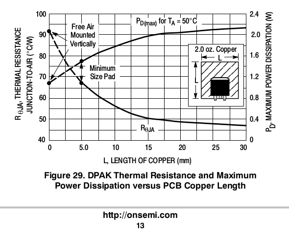

die hilfreichen Ausführungen. Meine Fragen reißen noch nicht ab ...
Zum Aufbau des Z180-Stamp:
Der 3,3V-Regler hat eine Kühlfläche. Wie bringt man das Teil auf die
Platine? Reicht Anlöten an den Anschlüssen und Anlegen der Kühlfläche
(ev. mit Wärmeleitpaste) oder soll man versuchen, die Kühlfläche auch
anzulöten? Wenn ja, wie?

von Leo C. (rapid)
Mit Wärmeleitpaste kannst Du da nicht viel ausrichten. Die obere Kante
des Reglers an die Flasche anlöten reicht zur Wärmeübertragung völlig
aus. Ein Bild von Joe gibts hier:
Beitrag "Re: Retro Fieber: Z80 oder 68000 ?"
Der Regler kann max. 100 mA. (Mit mehr brauchen wir also nicht zu
rechnen ;) Wenn wir von einer maximalen Eingangsspannung von 5,5V
ausgehen --> 2,2V Differenz.
Also maximal abzuführende Leistung: 220mW
Wenn wir eine ganz schlechte Lötstelle haben, können wir mit dem
Wärmewiderstand ohne Kühlkörper (RthJ = 92 K/W) rechnen.
dT = 220mW * 92K/W = 20,24K
Also ca. 20° Temperaturerhöhung worst case.
Bei mir messe ich gerade 46mA. Allerdings ohne SD-Karten. Und die ein
oder andere Led oder Schnittstellen werden ja auch noch dazu kommen.

Leo C. schrieb:
> Frage: Wie herum baut man die Leisten am Besten ein? Stifte oben,
> Buchsen unten, oder umgekehrt?
Die Frage ist oben noch unbeantwortet geblieben.
Ich tendiere dazu, die Buchsen unter die Platinen zu machen, und die
Stifte oben heraus stehen zu lassen. Man kann die Platinen dann auch mal
ohne Grundplatte auf den Tisch stellen, und oben kann man leicht Clips
zum Messen anklemmen. (Auf der obersten Platine könnte man die Stifte
sogar abschneiden, wenn man sicher ist, daß man nichts mehr draufstecken
will.)
Auf die Grundplatte kämen dann normale Stiftleisten. z.B. diese hier:
http://www.electrodragon.com/product/break-away-header/ [male]
Wenn man ein Steckbrett drunter heften will, sollten es diese sein:
http://www.electrodragon.com/product/same-length-pin-header-2-54mm/
Bei meiner Variante sind die Buchsen unten und die Stifte schauen oben
raus. Genau aus dem Grund, den du auch angeführt hast. Der Stapel sthet
auch ohne Grundplatte auf dem Tisch, zu Messen kann oben an die Stifte
ein Oszi angeklemmt werden, auch Erweiterungen am AVR können oben
aufgesteckt werden. Auf die Trägerplatine kommen zukünftig einfache
Stiftleisten.

Zum Bootloader
(Ergänzung zu Jörgs Beschreibung in der Doku.)
Ein gutes Upload-Programm für Linux und andere Posix-Systeme gibt es
hier:
https://github.com/Boregard/FBoot-Linux
Leider blicke ich bei den Kommandozeilenversionen (CLI) für Windows
nicht durch. Peter Dannegers Original läuft wohl nicht auf 64-Bit
Systemen und evtl. auch nicht auf den neuesten 32-Bit Windows-Versionen.
CLI-Programme sind von Vorteil, wenn man einen guten Terminalemulator
benutzt (Hyperterm ist es wohl nicht). Man kann den Uploader wie
(andere) Datentransfer-Programme aus dem Terminal-Emulator starten, ohne
ihn zu verlassen. Bei einigen Terminalemulatoren kann man den Bootloader
ins Menü integrieren und mit einem Tastendruck starten. Beispiel für die
Config von Minicom im Anhang.
Das scheint mir genau unsere Variante desSD Card Connectors zu sein.
20 Stück für 5$
http://www.aliexpress.com/item/20PCS-TF-Micro-SD-Card-Connector-Memory-Card-Socket-holder-flip-type/1923989325.html
von Leo C. (rapid)
> 20 Stück für 5$
Wenn Du das sagst, wirds sehr wahrscheinlich stimmen. Du kannt ja
vergleichen.
Hier mal das Original, Pinanzahl und Lage stimmen überein.
Leo C. schrieb:
> Wie hast Du die überhaupt gefunden?
Zufall
Ich bestell mal, Briefporto ist ja nicht sooo teuer. Ich kann dann auch
gleich überprüfen ob sie wirklich 100% passen. Bei 3,91 kann ich nicht
viel falsch machen.

> Die Basisplatine soll ja zwei echte RS232 Schnittstellen erhalten. Damit
> ergibt sich die Frage nach den Buchsen und ihrer Belegung.
Du willst die D-Sub Stecker also direkt auf die Platine montieren.
Eine Alternative wäre, 10-polige Pfosten/Wannen auf die Platine zu
setzen. D-Sub dann über Flachbandkabel. War in PC's mal üblich, und von
diesen Kabeln habe ich noch ein paar. 2 sind auf dem Foto.

wie Du Dich entscheidest, ich habe den passenden Adapter. Im Bild ist
eine Auswahl zu sehen.
So habe ich es auch vor. Die Kabel habe ich schon gecrimpt. Wer
Voll-Retro möchte, kann ka ein echten DB25 anschließen.

Ich hab heute losgelegt. Und gleich mal eine Frage...
Also der Aufbau der Boards verlief problemlos (unerwartet). Die
Pinheader und der SD-Slot fehlen noch, sonst fertig.
Allerdings ist mir aufgefallen, dass ATMEL Studio die Programmierung des
1281 via STK500-kompatiblen ISP-Programmer nicht mehr unterstützt... In
AVR Studio 4 gehts anscheinend; zumindest hat sich der Chips auslesen
lassen... das Programmieren muss ich morgen mal probieren
Edit: Wollte gerade die Fuses setzen (Studio 4.2) aber es kommt nur eine
Fehlermeldung...
von Harald N. (Gast)
Edit: wieder was gelernt. In Studio 6.2 device eingeben, 'unsupported'
ignorieren, fuses setzen und programmieren.
Läuft alles rund..
von Christian J. (Gast)
Könnte mal jemand sagen wie man diese Anzeigen nennt und wo es sie gibt?
Datenblatt? Das suche ich auch noch.... sehr Retro :-)
von Leo C. (rapid)
Deinen "eigenen" Thread liest Du nicht? Dort steht schon lange, wie die
Dinger heißen (TIL311), und ein Bild, auf dem man auch den
Stromverbrauch sieht, ist da auch. Und der Stromverbrauch, über den Du
bei den NMOS-Chips ja so gern jammerst, ist aber so was von Retro...:
Bei Ebay findet man die Displays zahlreich, aber selten billig. Es gibt
(oder gab) ähnliche von HP.
Hi! Ich konnte es nicht abwarten und hab den sd Halter bei distrelec
besorgt. Nun eine vlt blöde Frage, aber wie löte ich die pins? Kann man
die Abdeckung abnehmen ohne dass man was zerstört. Oder gibt's eine
eigene Technik?
> Kann man
Ja :-)
Auf der Oberseite ist ein kleiner Pfeil. Den Deckel in diese Richtung
schieben, dann Deckel einfach aufklappen. Nun kann prima gelötet werden.

Der Sockel auf meiner Lochraster-Grundplatte ist aber auch immer noch
nicht verdrahtet. Dabei habe die inzwischen von Turm auf Nebeneinander
umgestrickt.

Das Programm ist jetzt für 2 Kartensockel konfiguriert. Sockel 0 ist auf
der AVR-Stamp-Karte.
Für Sockel 1 habe ich bis auf weiteres PG4 für CS und Kartenerkennung
vorgesehen. Für CD- und WP-Switches könnten PG3 und PG5, aber natürlich
auch andere freie Ports genutzt werden.
Darauf, daß man den CS/DAT3-Pin der SD-Karte auch zur Kartenerkennung
verwenden kann, bin ich erst vor kurzem gekommen, und habe es gleich mal
in das Programm eingebaut. Damit der Pin in dieser Weise funktioniert,
muß ein Pulldown-Widerstand, ca. 300K oder größer, angeschlossen sein.
Da an dem Pin auf der AVR-Stamp "leider" die LED nach VCC hängt,
funktioniert es dort nicht.
Falls jemand den MicroSD-Sockel bestückt hat, würde es mich freuen, wenn
er die Kartenfunktionen mal testen könnte. Insbesondere würde mich
interressieren, ob die Kartenerkennung an dem Sockel funktioniert. Dazu
müßte allerdings die LED vom CS-Pin getrennt werden.
Habe gerade getestet.
1. LED 1 auslöten und durch 330k (1206) ersetzt.
2. R2 auslöten
3. R2/LED1 pin auf GND gelegt (am Reset Taster)
vor dem Umbau:
sd status 0
Socket status: 01
nach dem Umbau (Scan Disk 1GB)
sd status 0
Socket status: 03  (???)
sd info 0
No disk
sd init 0
No disk
von Leo C. (rapid)
Danke für die Mühe.
> sd status 0
Ohne Karte wäre der Status ok.
Leo C. schrieb:
> #define STA_NOINIT    0x01  /* Drive not initialized */
> #define STA_NODISK    0x02  /* No medium in the drive */
2 Möglichkeiten. 1. Die Karte hat keinen Pullup an dem Pin
(unwahrscheinlich). 2. Softwarefehler.
Der Zweitsockel funktioniert bei mir. Der Erstsockel sollte eigentlich
gleich funktionieren. Ich werde mal nachschauen. Dauert aber, da ich
gerade nicht viel Zeit habe.
Leo C. schrieb:
> muß ein Pulldown-Widerstand...
up oder down?
Ich habe gerade nochmals in der Beschaltung nachgesehen, soll wohl ein
Pullup sein. Ich löte mal um...
Sehr merkwürdig...
mit und ohne eingelegter SD-Card
sd status 0
Socket status: 01
sd status 1
Socket status 03
sd info 0
Not initialized
sd info 1
No disk
von Leo C. (rapid)
Up.
SD-Karten haben am DAT3/CS-Pin einen Pullup[1]. Damit die Leitung ohne
Karte nicht in der Luft hängt, braucht man in der Schaltung einen
Pulldown x-facher Größe.
[1] Fußnote 3 auf Seite 3-1 in [2]:
After power up, this line is input with 50Kohm(+/-20Kohm) pull-up (can
be used for card detection or SPI mode selection). The pull-up may be
disconnected by the user, during regular data transfer, with
SET_CLR_CARD_DETECT (ACMD42) command.
[2]
http://dlnmh9ip6v2uc.cloudfront.net/datasheets/Components/General/SDSpec.pdf
Nachtrag:
Ist meine E-Mail angekommen?
von Leo C. (rapid)
Dank Joe funktioniert jetzt auch der Micro-SD-Sockel auf der
AVR-Stamp-Karte. In der letzten Programmversion war noch ein Fehler, der
nicht nur die Kartenerkennung verhinderte, es fehlte die Steuerung des
CS-Signals.
Mit der angehängten Version gehts jetzt.
Noch ein Hinweis:
Joe war so freundlich, die LED aus- und einen Pulldwown-Widerstand
einzubauen, um die Kartenerkennung zu testen. Der Umbau ist aber nicht
unbedingt notwendig. Mit eingebauter LED kann nur das Fehlen der
SD-Karte nicht erkannt werden. Man bekommt dann andere Fehlermeldungen
beim Zugriff.

So, alles fertig gelötet und provisorischen Kabelsalataufbau
zusammengestöpselt (werd mir wohl eine Basisplatine löten).
Danke Leo, die on-board SD-Karte funktioniert einwandfrei! Wichtig nur,
den Doppelpunkt nach dem 0 nicht zu vergessen.....
Eine Frage: wie kann ich prüfen, ob das Z180-Board wirklich läuft?

Ok, soweit so gut. Leider funktioniert meine Z180-Stamp nicht... Beim
Versuch den Speicher manuell zu beschreiben erhalte ich die
Fehlermeldung "bus timeout". Ich vermute und befürchte mal, dass
bedeutet Lötstellencheck...
Hast du beachtet, dass nicht alle Leitungen zwischen AVR-Stamp und
Z180-Stamp 1:1 verbunden sein dürfen (siehe Doku Anhang A).
Ich habe alle Leitungen, die unter "all" zusammengefasst sind,
zusammengeschlossen.
Weiterhin habe ich mit und ohne CLKO versucht sowie den Jumper am Z180
Board in beiden Stellungen versucht.
Bezüglich der Stromversorgung habe ich den Jumper für USB gesetzt, alle
GND verbunden, sowie 5 und 3,3 V der beiden Boards verbunden.
Entsprechend dem Manual habe ich die Jumper 2/3/4 verbunden. Beim
Durchmessen lagen überall die korrekten Spannungen an.
Das AVR Board funktioniert vollständig (also auch die Uhr und SD Karte),
nur das Z180 Board macht keinen Pieps.
Zusatz: Habe eben vorhin die Lötstellen nochmal angesehen. Schaut alles
ganz ok aus soweit.
Es gibt auf dem Z180 Board ein Layoutfehler (Brücke zwischen ZRESET und
WAIT)Das Problem wurde hier im Forum schon mal besprochen. Es gibt eine
Lösung VOR der Bestückung [1] und eine "Aufbohrlösung" von Leo C. nach
der Bestückung. Mit diesem Fehler läuft die CPU nicht.
[1]
http://www.mikrocontroller.net/svnbrowser/avr-cp-m/trunk/stamp/z180_stamp/docs/?sortdir=down#dirlist
Auch das habe ich bereits vor dem Löten korrigiert und auf Korrektheit
durchgemessen. Ich hab echt keine Ahnung was da nicht passt...
