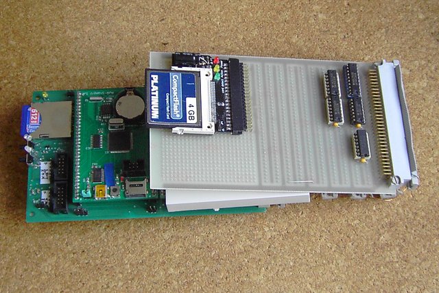

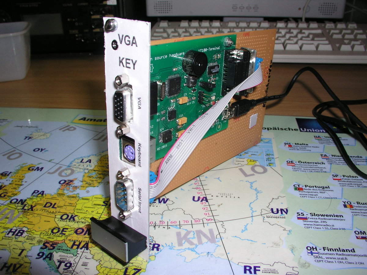

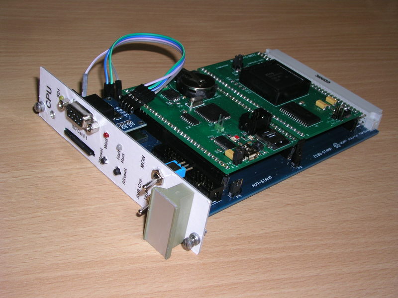

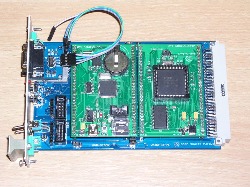

Hier mal ein paar Bilder meines Aufbaus mit meinen beschränkten
mechanischen Möglichkeiten.
Es fehlen noch ein paar Verdrahtungen, die Backplane ist auch noch nicht
drin. Links kommt dann demnächst noch die VGA-Platine rein.
Etwas Sorgen bereitet mir der USB-Abschluss auf der AVR-Platine. Ich
suche immer noch ein passendes Kabel mit Winkel-Stecker (oder einen
Winkel-Adapter), da man das Board mit Stecker dran nicht in den Rahmen
schieben kann.
von Joe G. (feinmechaniker) Benutzerseite
Das sieht ja schon richtig erwachsen aus :-)

von Marcel A. (dl1ekm)

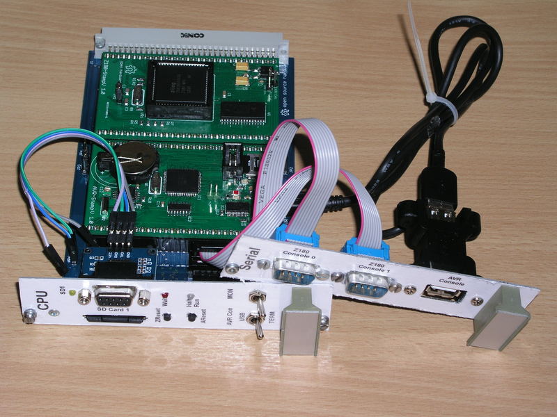

So, hier mal der aktuelle HW-Stand meiner "Grafikkarte".
Die "Firmware 1.7.3 test serial 3" macht aber noch Probleme (CRTL wie
SHIFT, Absturz beim Start von TP).

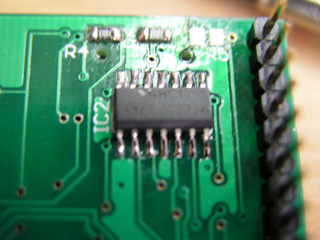

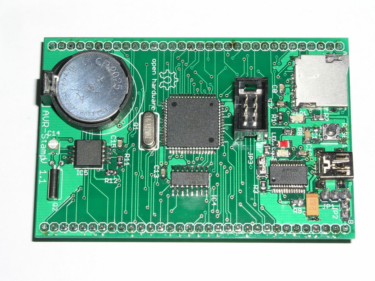

Ich baue gerade die AVR Stamp 1.1 zusammen. Dabei sind mir bisher
folgende Unterschiede zwischen Schaltplan und BOM, beides V1.1.
Z.b. Sind R6-8 anders und IC2 und IC5 sind vertauscht....?
Oder habe ich mir vor einigen Wochen eine falsche Version ausgedruckt?
Hier die aktuelle Liste.
Die habe ich auch - im Schaltplan ist aber z.B. IC5 der 125er
Levelshifter und nicht der PCF...
Nimm man diese Schaltung.
Danke - das sieht gut aus :-)

Und noch ein Tipp, da ich dafür genau in den Layout-Plan schauen musste:
Für JP4 (ISP) bitte im Bestückungsplan einen richtigen Wannenstecker
nehmen, damit man den auch anstelle der Stiftleiste nimmt und dann auch
gleich "richtig herum" einbauen kann - das kann sonst böse Folgen haben,
wenn man das ISP-Kabel falsch herum ansteckt :-)
Passt der vom Layout? Ich hatte das nicht überprüft, weil im Normalfall
der AVR ja nur einmal mit dem Bootloader geflasht wird. Ich dachte mir,
dass der Nachnutzer in diesem Fall genau weiß, was er tut ;-)
Ja, der passt :-). Und da weit vom SD-Card-Reader entfernt auch super.
Da ich mit Leo's Hilfe den ATmega2561 gerade zum Laufen gebracht habe,
brauchte ich den mehr als gedacht.
Anbei ein Bild.
Ich habe beide Boards noch mal auf meiner Lochraster-Basisplatine
getestet - gleicher Effekt - dann kann ich das ECB Board ausschließen.
SD-Karten sind (sicherheitshalber) im Moment eh nicht gesteckt - daher
dürfte da auch nichts in Richtung MISO gehen.
Dann habe ich R2 und R5 auf dem AVR Board ausgelötet - dann ist "nur"
noch der 125er mit B1 verbunden.
Kein Unterschied.
Dann habe ich noch mal den 3,3V Regler im Leerlauf arbeiten lassen -
3.3V - passt.
Dann habe ich ihn wieder an B1 angeschlossen (auf der Z180 Stamp): 4,3V.
Dann habe ich ihn mal mit 220Ohm "belastet" -> B1=3,6V
Dann mit 100Ohm (immer zwischen B1 und GND)-> B1=3,1V
Hä??? :-)
Muss ich also wirklich den 125er auslöten...:-( Komisch.
Schau dir mal an welche Leitung den Strom liefert. Es kommen ja nur SS,
SCK ode MOSI in Frage. An welcher Leituung geht der Pegel runter, wenn
du die 3.3V belastest?
SS geht auf 4,3/3,6/3,1V
SCK und MOSI haben immer 0V
Wie gesagt, R2 und R5 sind ausgelötet im Moment. Und die LED hatte
geblinkt beim Zugriff auf die SD-Karte.
Dumme Sache :-(
Ich habe es gerade auf deinem Foto gesehen. Du hast einen 74Hc125
eingelötet und ich habe auch die ganze Zeit davon geschrieben. Der
74HC... ist nicht 5V tolerant! Bei diesem Type darf der Eingang nicht
größer als Vcc+0.5V sein. Es muss ein 74LVC... oder 74AHC... sein. Das
IC muss also tatsächlich runter. Ich ändere das auch gleich im
Schaltplan, das steht auch der falsche Type drin.
Nachtrag: Kommando zurück - in der Schaltung ist ein 74AHC125

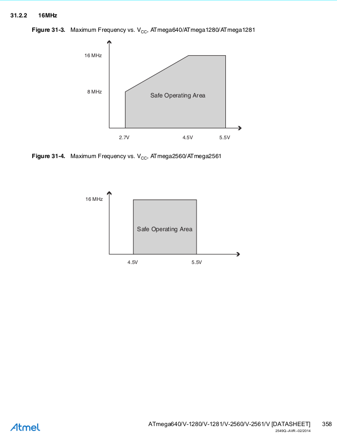

Gerade beim ATmega2561 sollte die maximale Taktfrequenz unabhängig von
der Betriebsspannung sein, siehe Anhang. Auf jeden Fall gibt es aber
einen Unterschied zwischen ATmega2561 und dem Rest der Familie.
Das Bild hatte ich auch gesehen, da hatte mich gewundert, dass die
X-Achse erst bei 4,5 V anfängt.
Wie du schon sagtest, auf jeden Fall etwas anders. Wir werden sehen.
von Leo C. (rapid)
> dass die X-Achse erst bei 4,5 V anfängt.
Oh, das habe ich ja total übersehen. :-(

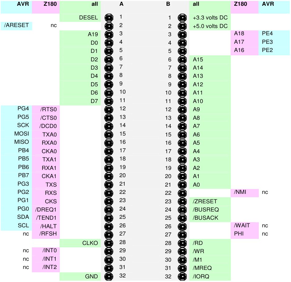

> Falls ich mal eine "echte" IO-Baugruppe einbauen möchte ("so wie
> früher"), würde ich dieser doch eine Adresse in der Page-0 geben (mit
> nem einfachen Addessdekoder?
I/O wird in Z80-Systemen üblicherweise über I/O-Adressen angesprochen,
hat also mit der Speicher-Adressierung nichts zu tun.
> Ich bin mal ein paar Dateien durchgegangen - aber ich finde keine
> Übersicht der belegten Adressen?
Bisher haben wir ja nur die Peripherie, die bereits im Z180 eingebaut
ist. Die Belegung findest Du also in den Z180 Handbüchern. (Und in der
Datei z180reg.inc) Die Z180-Peripherie belegt die ersten 64 Byte des
I/O-Adressraums.
> Hier hier sind ja die I2C-Routinen auch drin - die Uhr ist daran ja
> angebunden - ich glaube Adresse 50?.
> Kann man den Bus auch "generisch" vom Z180 aus zugreifbar machen?
Das ist angedacht.

Mit dem IORQ werden doch A0 - A7 adressiert. Das sind 256 IO Asressen.
Du nutzt doch selbst mit 5F Adressen jenseits 64, vermutlich haben wir
aneinander vorbei gesprochen.
Ich würde meiner IO Karte dann z.B. Die IO Adresse 70h geben... Und
müsste die dan mit den in und out Befehlen ansprechen können?
http://home.mit.bme.hu/~benes/oktatas/dig-jegyz_052/Z80-kivonat.pdf
Letzte Seite.
von Leo C. (rapid)
Ja.

von Leo C. (rapid)
CompactFlash Interface ganz einfach.
Vor kurzem bin ich zufällig darüber gestolpert, daß alle CF-Karten im
'True IDE Mode' 8 Bit Datenübertragung unterstützen. Bei IDE Festplatten
ist das wohl nur bei den allerersten der Fall, aus der Zeit, als noch
PC-XTs verkauft wurden. Eine CF-Karte und einige 'DiskOnModule'[1], die
auch nur einen CF-Controller enhalten, liegen hier schon seit Jahren
rum. Aber ein performantes 16-Bit Interface war mir immer zu
aufwendig[0].
Leider hatte ich keine Decoder (74HC138 oder '139) vorrätig. Damit
könnte man das Gattergrab deutlich reduzieren. Die Buffer in den
Adressleitungen A0-A2 sind leider notwendig. Grundsätzlich funktioniert
das Interface bei 3.3V. Allerdings habe ich bisher nur mit 9,2MHz
getestet. Ob die HC-Gatter bei 18,432MHz (oder mehr) und 3.3V noch
schnell genug sind, habe ich noch nicht getestet.
Der CP/M 3 Treiber funktioniert grundsätzlich. Für den Datentransfer
kann ein DMA-Kanal verwendet werden. Dadurch wird das IF sauschnell.
Allerdings habe ich einen dicken Fehler noch nicht gefunden. Deshalb
gibts dieses Wochenende noch keine Software.
[0] Z.B hier http://www.gaby.de/gide/index.htm
und hier: Beitrag "Spikes, Designproblem ?"
Etwas einfacher, aber nicht mehr performant, ist das hier:
http://www.retroleum.co.uk/electronics-articles/an-8-bit-ide-interface/
[1] Die Teile gibts spottbillig bei Pollin, billiger als die günstigsten
CF-to-IDE Adapter:
http://www.pollin.de/shop/dt/OTAyODkyOTk-/Computer_und_Zubehoer/Hardware/Festplatten_intern/DiskOnModule_PQI_IDE_128_MB.html
Das Kabel, das man optional mitbestellen kann, braucht man nicht, da das
Modul auch über Pin 20 versorgt werden kann. Scheint auch mit 3.3V zu
laufen, aber gründliche Tests stehen noch aus.

von Leo C. (rapid)
Marcel A. schrieb:
> Die CF wird dann unter CP/M (wie genau?) angesprochen?
Wie eine IDE-Festplatte. Unter den o.g Links (GIDE und Retroleum) ist
das ausführlich erklärt.
Der Datentransfer erfolg mit voller CPU-Busgeschwindigkeit. Das dürfte
(zumindest beim Lesen) kaum langsamer als eine RAM-Disk sein.
> Was ist denn da für ein Filesystem drauf?
Das halt, das man drauf macht.
Das ist ebenfalls genauso wie auf Festplatten oder SD-Karten. CF-Karten
können nicht im laufenden System gesteckt oder gezogen werden, wenn sie
im Tue-IDE-Mode betrieben werden. Deshalb kann man sie wirklich wie eine
Festplatte behandeln und das Dateisystem kann auch irgendwas spezielles
für diesen einen Computer sein.
Ich habe vor, die Karte genauso zu partitionieren, wie auf dem
AVR-CP/M-System, also MBR mit Partitionstabelle und 1 bis 4
CP/M-Partitionen. Der Rest der Karte kann dann für andere Dateisysteme
genutzt werden (FAT). Nicht geplant ist, CP/M-Dateisystem-Images auf
einer FAT-Partition zu unterstützen. Dafür haben wir ja noch die
SD-Karten.
> Leider gibts ja kaum noch CF-Karten
Da wäre ja vielleicht das Pollin DiskOnModule Teil eine Möglichkeit.

von Leo C. (rapid)
Aber Hallo! ;-)
Ich hatte mich mit 3 Stück begnügt. Damals hatten sie aber noch 1,50
€/Stck gekostet.
> Vielleicht gleich mit einer kleinen Platine
Eine kleine Platine, auf die nur so ein DoM passt, könnte man als
Huckepack-Platine für das Stamp-Modul machen. Für einen
CF-to-IDE-Adapter reicht der Platz nicht. Die Adapter bestehen
eigentlich auch nur aus der Verbindung zweier Stecker. Könnte man auch
weglassen. Aber die 50 poligen CF-Sockel sind einzeln wahrscheinlich
teurer, und vor allem schwer zu löten.
Europakarte (ECB) ist eigentlich überdimensioniert. Es sei denn, wir
finden noch was anderes, was mit drauf passen könnte. Andererseits
könnte man eine ECB-Karte auch für andere Systeme verwenden.
Vielleicht noch einen Parallelport zum Steuern und Regeln, 8255. Dann
lohnt der Adressdecoder :-)
So war damals schon mein Plan, einfach Huckepack auf den Stamp als
Festplatte.
Leo C. schrieb:
> Die Buffer in den
Was ist denn U5 für ein Baustein? 245/541?
von Leo C. (rapid)
Z80 PIO?
Allerdings geht damit kein 3.3V Betrieb. Ein paar Latches und Buffer?
HC126. War in der Bastelkiste. Jeder andere Buffer geht aber auch. Man
hätte auch die 3 freien Gatter nehmen können, aber da 2 davon
invertieren, wäre die Reihenfolge der IDE-Register nicht mehr Standard.

Joe, ich glaube in deinem Anhang A sind ein paar Fehler in der
PIN-Beschreibung:
- A12/A13 ist laut AVR Schaltplan PG5/PG4 (nicht PG4/PG5)
- B26 ist ja beim AVR RXD0
- B27 ist ja beim AVR RXD1
- Müssten B3-B5 nicht bei Z180 und AVR A16-A18 sein (statt PE2-PE4)?
Das verstehe ich nicht. Im AVR-Schaltplan steht:
B8 - A13 - PC5
B9 - A12 - PC4
ist doch korrekt so.
B26 /WAIT - RXD0
B27 /PHI - TXD0
B3 - A18 - PE4
B4 - A17 - PE3
B5 - A16 - PE2
ist doch auch korrekt, oder?
Joe G. schrieb:
> B8 - A13 - PC5
> B9 - A12 - PC4
Sorry, ich meinte A12/A13 auf der PIN-Leiste der AVR-Stamp. Das ist im
obigen Übersichtsbild anders als im AVR Schaltplan. Da ist PG4/PG5
anderes herum.
> B26 /WAIT - RXD0
> B27 /PHI - TXD0
Genau - da hatte ich wohl das SVN nicht aktualisiert.
> B3 - A18 - PE4
> B4 - A17 - PE3
> B5 - A16 - PE2
In deinem Bild schon. Ich bezog mich aber auf dieses hier (da wo die
gemeinsamen Anschlüsse grün sind). Da müsste B3-B5 doch auch grün sein?
> anderes herum.
Bin immer noch verwirrt. Im AVR Schaltplan liegen
B8 - A13 - PC5
B9 - A12 - PC4
und am Z180 Schaltplan liegen
B8 - A13
B9 - A12
alles so wie in der Beschreibung.
ja, dürfen grün sein.
Joe,
in der Pin-Leiste ist PIN (Stiftleiste)
A12 = PG4 / RTS0
A13 = PG5 / CTS0
Im AVR Schaltplan 1.1 ist aber PIN (Stiftleiste)
A12 = PG5
A13 = PG4
Ok, begriffen ich hatte immer nach den Adressen geschaut und nicht nach
den Pins der Steckverbinder. A12 und A13 sind nun in der Doku getauscht.

ob der ein Halt ausführt. Die Versorgung steht jetzt komplett auf 3,3V
von der Z180 Stamp, ich hoffe der Z180 läuft da mit 18Mhz und 3,3V
noch..?

Laut Datenblatt sollte er.

Falls jemand das CF-Interface von oben
(Beitrag "Re: Z180-Stamp Modul")
nachbauen will: im Schaltplan fehlt noch eine Verbindung von /DREQ1 (15a
am ECB) nach GND, da der DMA1 für den Datentransfer verwendet wird.
Besser wäre natürlich, wenn man die Verbindung über einen Port ein- und
ausschalten könnte, damit der DMA-Kanal auch noch für andere Geräte
genutzt werden kann. Möglicherweise reicht aber auch eine Verknüpfung
mit DASP.

ECB-SPI-Interface zu bauen.
BTW: Mein CF-Interface läuft auch nicht zuverlässig mit 18 MHz, bzw.
kommt das System erst gar nicht hoch wenn das IF angesteckt ist. Egal,
ob ein CF-Modul drauf ist, oder nicht. Das kann auch an der gammeligen
"Backplane" liegen. Auf dem Bild oben
(Beitrag "Re: Z180-Stamp Modul") ist es schlecht
zu sehen, aber das ist nur ein Stück Flachbandkabel, mit 6
aufgequetschten Buchsen.
Es gibt noch ECB Backplanes zu kaufen, ich habe auch irgendwie noch 2
unbestückte da. Ich denke nur nicht das bei 18Mhz irgend Etwas
zuverlässig
damit laufen wird, schon gar nicht mit dem ungetriebenen Bus.
Das Ganze ist eine Fehlkonstruktion, aber das war mir von vornherein
bewußt und ich habe die Platinen trotzdem gekauft, also um Gottes Willen
Nichts gegen die Konstrukteure...
Wenn man wirklich ein kleines ausbaubares System haben möchte muß man
sich zwangsläufig Gedanken um das Bussystem machen. Alles oberhalb 5Mhz
wird kritisch wenn es nicht terminiert ist, bis 8Mhz wird das noch zu
machen sein aber es wird wohl nicht beim 1. Versuch funktionieren.
Mir fallen 2 Varianten ein:
1. Redesign der Basisplatine und da die weitestgehend leer ist, lassen
sich evtl. noch Bustreiber integrieren.
2. Verlegen der Bustreiber für einen Slot auf eine noch zu
konstruierende Backplane wo sie dann als Puffer zwischen der
existierenden Basisplatine und dem restlichen System arbeiten.
Ich halte die Sache nach wie vor noch für ziemlich heiß und es würde
mich interessieren wie Z80 Bausteine sich im IM2 mit halbem oder viertel
Systemtakt verhalten. Ich habe ein PDF von Zilog gefunden:
(http://www.zilog.com/appnotes_download.php?FromPage=DirectLink&dn=AN0063ft=Application%20Notef=YUhSMGNEb3ZMM2QzZHk1NmFXeHZaeTVqYjIwdlpHOWpjeTk2TVRnd0wyRndjRzV2ZEdWekwybHVkR1Z5YldWdExuQmtaZz09)
das die Anbindung an  den schnellen Z8S180 mit 20Mhz erläutert, von
halbem Systemtakt redet da aber Keiner. Ich selbst stand noch nie vor
dem Problem für einen Z80 nicht gleich schnelle Peripherie auftreiben zu
können und weiß nicht ob und wie das tut und wo Probleme entstehen.
Wir haben jetzt einen recht schnellen CPU Kern mit Hauptspeicher und
auch die Massenspeicher-Anbindung über den schnellen Bus. Es wäre aber
hybsch irgendwas wie D/A Wandler oder Netzwerk anbinden zu können, ok
mit dem Witznet W5100/W5300 geht das sicher auch noch schnell und
direkt, bei dem Rest von Peripherie ist das evtl. nicht unbedingt
notwendig..ok, den USB Stick hätte man auch gerne schnell und wer ne VGA
Grafik haben will..
Wenn ich nach der PIO Bezeichnung der 16Mhz Dinger die ich hier habe
google (Z84C2016VEC) geben mir alleine die gefundenen Links nicht all zu
viel Hoffnung das es sich um ein reelles Produkt handelt. Im günstigsten
Fall sind das ausgemessene 10Mhz Versionen ...und ich habe derzeit noch
keine Ahnung wie viel Luft da nach oben noch ist, vom ungünstigsten Fall
reden wir mal nicht. Allerdings sehen die Dinger nicht offensichtlich
nach einer Fälschung aus bzw. diese ist dann gut gemacht. Ich werde
Zilog mal eine Anfrage schicken..
Was also können/wollen wir machen?
Gruß,
Holm
von Holm T. (Gast)
Marcel A. schrieb:
> Echt? Das stand so in einem MC Artikel. Muss noch mal nachsehen, war
> irgendwas mit Status oder Timings.
Die PIO funktioniert wie sie soll und ist eigentlich auch nicht
timing-kritisch. Der 8255 wartet mit allerhand Nettigkeiten auf wie zum
Beispiel die Tatsache das Du keine Portleitungen von Ein- auf Ausgabe
und umgekehrt umprogrammieren kannst ohne das das Ding Dir die ganze
restliche Programmiererei durcheinander haut (Reset). Das Teil ist
wirklich giftig.
Um eine LED Anzeige oder ne Tastatur anzubinden tuts freilich.
Gruß,
Holm
von Leo C. (rapid)
Holm T. schrieb:
>> Für WIZnet und VNC2 gibts ja auch andere
>> Lösungen.
> Welche fallen Dir ein?
Wurde oben ja schon genannt: Beide können direkt an den Prozessor-Bus
gekoppelt werden.
Läuft inzwischen. Gestern Abend habe ich gemerkt, daß es eigentlich nur
beim Start Schwierigkeiten gibt. Heute Morgen war der Grund dann schnell
gefunden: Die CF-Karte hat an /RESET eine "größere" Kapazität hängen.
Das war auch die einzige Leitung, die ungepuffert vom Bus an den
IDE-Stecker ging. Jetzt habe ich den noch freien Buffer in die
Reset-Leitung gelötet, und es geht. Trotzdem sollte ich aber auch die
Software an der Stelle etwas entschärfen.
Damit will ich nicht sagen, daß es über den vollen Temeraturbereich
stabil läuft, robust gegen Störungen ist, und auch noch läuft, wenn man
noch mehr Karten dazu steckt, usw. Aber auf meinem Schreibtisch ist es
jetzt definitiv stabil bei 18,432 MHz. Wundert mich selber.
Vorhin habe ich die I/O-Waitstates auch noch auf 0 gesetzt. Läuft immer
noch. :)
Ein Sektor von oder zur CF-Karte wird jetzt mit 7 Takte/Byte übertragen.
Und dank Multi-Sektor-I/O ist zwischen Sektoren oft nur sehr wenig
Overhead. Eine RAM-Disk wäre höchstens einen Takt/Byte schneller. Aber
auch nur, wenn sie komplett Memory-mapped angebunden ist, und nicht über
I/O-Ports.

Hier nochmals ganz deutlich die Beweggründe für das derzeitige System.
Der Z180-Stamp ist eine CPU mit Z80-Bus und Speicher – mehr nicht.
Der AVR-Stamp ist ein Speicher der den Bootvorgang übernimmt – mehr
nicht.
Um den Bootvorgang und die Inbetriebnahme zu erleichtern,  übernimmt der
AVR noch einige Zusatzfunktionen (Monitor, CD-Card mit FAT, V24, RTC,
USB, usw.). Wer das nicht mag, wer klassisch arbeiten möchte, steckt
einfach auf den Z180-Stamp seinen EPROM und steckt den Z180-Stamp auf
sein eigenes, wie auch immer aufgebautes Board.
CP/M – Minimalvariante
Z180-Stamp und AVR-Stamp im Huckepackbauweise ergeben ein lauffähiges
CP/M Minimalsystem. Es ist dazu keine weitere Hardware notwendig.  Die
Terminalausgabe für den Monitor und das CP/M erfolgt über die
USB-Schnittstelle des AVR-Stamp.
CP/M – Grundvariante
Z180-Stamp und AVR-Stamp werden auf das Basisboard gesteckt. Auf diesem
sind die V24 Schnittstellen der SIO rausgeführt, eine zweite SD-Card
untergebracht, Jumper für die Taktumschaltung vorgesehen und der Z80-Bus
auf einen Steckverbinder rausgeführt. Bustreiber sind aus schon
ausgeführten Gründen nicht vorgesehen.
Mehr sollte und darf nicht in dieses System reininterpretiert werden. Es
ist und bleibt ein einfaches Experimentalsystem für Z80. Was letztlich
jeder damit machen möchte, bleibt den Nachnutzer überlassen.
