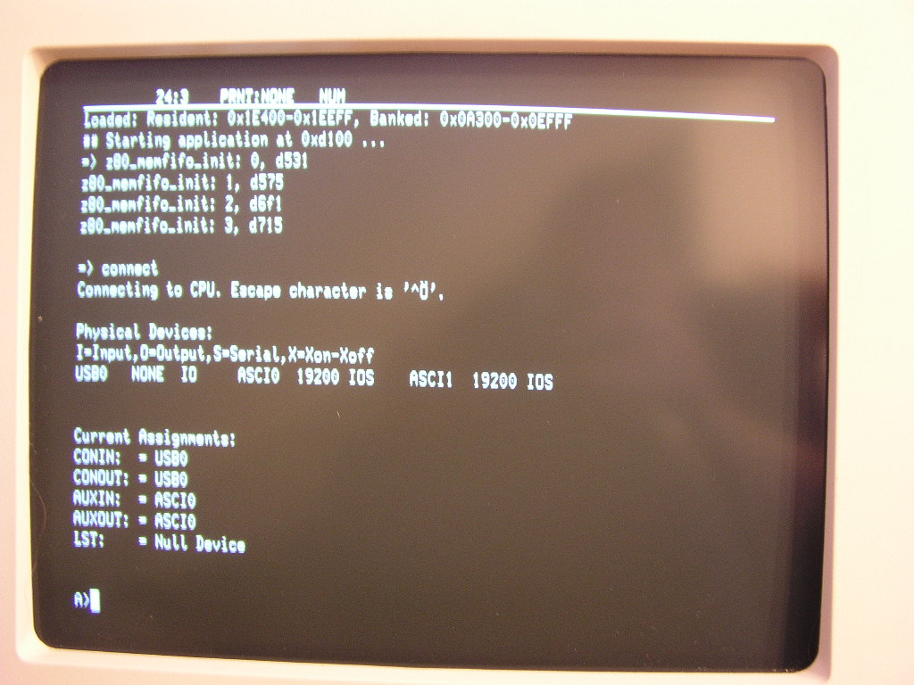

Wenn ich loadf (DDTZ) lade, mit mw 3 1 auf ASCI0 umleite, bekomme ich
IMMER eine Konsole in meinem 2. minicom Terminal angezeigt.
Aber bei loadc klappt das offenbar nur, wenn es "kalt"? ist. Wie oben
geschrieben ging es eben - jetzt nicht mehr (hilft auch kein Wackeln).
Nur Datenmüll.
Es bootet dann auch das CPM nicht richtig, da ich ja eine PROFILE.SUB
mit Device auf USB0 drin habe - aber da kommt trotz connect auch nichts
an...
Es kann also nicht (nur) an der ASCI-Ausgabe liegen...

von Leo C. (rapid)
Es klappt wahrscheinlich nur, wenn ddt/z vorher nicht gelaufen ist.
Sorry, ich habe immer wieder vergessen das zu erwähnen. Das CP/M-BIOS
initialisiert normalerweise die komplette Hardware selbst, und richtet
auch eigene FIFO's im RAM ein, für die Kommunikation mit dem AVR. Damit
man das BIOS mit DDT/Z debuggen kann, wird ein Teil der Init
ausgelassen, wenn das BIOS feststellt, das der Debugger läuft. Sonst
würde der Debugger ja abgehängt. Leider klappt aber das aber noch nicht
alles wie gewünscht. Wenn man nach Experimenten mit dem Debugger das
CP/M starten will, sollte man z.Zt. die Address 0x38 mit 0 oder sonst
irgenwas != 0x80 beschreiben. Natürlich kann man auch den ganzen
Speicher löschen.

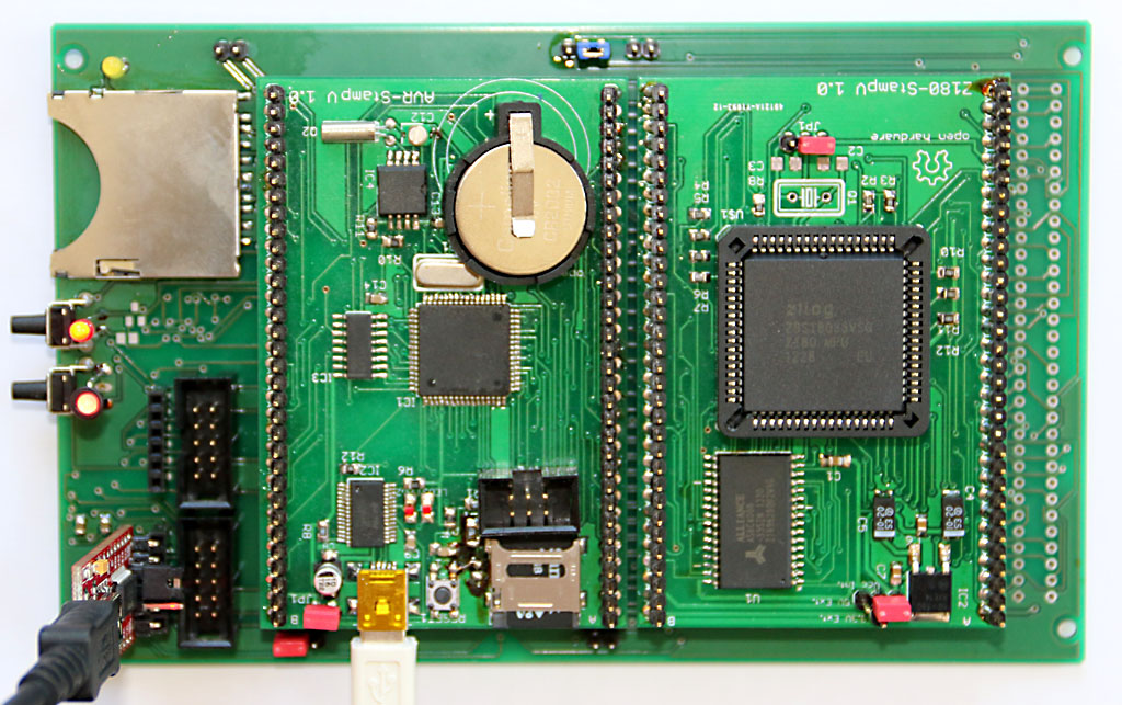

von Joe G. (feinmechaniker) Benutzerseite

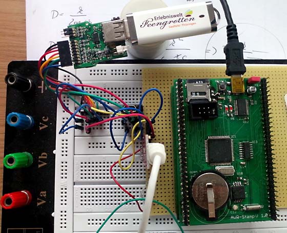

Hier eine kleine Hardwarespielerei, USB an CP/M :-)
USB1 ist jedoch kein echtes CP/M Laufwerk, sondern wird über ein kleines
Zusatzprogramm gehändelt.

von Marcel A. (dl1ekm)
Ah, Urlaubszeit vorbei :-)
In den Feengrotten war ich auch schon bei unserem Harz-Urlaub...
Dass die auch USB Sticks hatten?
Nun, kannst du etwas mehr über die Verbindung sagen? Da ist ja dieses
von dir schon mal erwähnte Zwischenmodul im Einsatz... USB file system
auf seriell glaube ich?
Gruß Marcel
Nein, nur die Prüfungszeit ;-)
Das obligatorische Gruppenbild wird als Stick ausgegeben.
In meiner Schaltung ist derzeit in VNC1-L, ein USB Host Controller.
Allerdings gibt es dafür schon eine Nachfolgevariante, den VNC2. Dieser
ist auch preislich (ca 2,5€/Stück) und gehäusetechnisch interessanter.
Für unsere Anwendung würde der VNC2-32L1B ausreichen. Da ich jedoch nur
die erste Variante hatte, habe ich damit gebastelt. Der Controller
stellt ein recht umfangreichen USB-Host zur Verfügung u.a. auch ein
FAT16 und FAT32 Filesystem. Die Ansteuerung erfolgt über SPI oder UART.
Derzeit habe ich auf einem AVR einen kleinen Befehlsinterpreter für
einfache Kommandos und sende das Ergebnis dann über die UART. Unter CP/M
gibt es nur ein Programm welches diese Kommandos ausführt. CP/M selbst
sieht also das USB Filesystem nicht. Mit diesem Programm können jedoch
Daten zwischen USB und dem CP/M Filesystem ausgetauscht werden. Wie das
endgültig werden soll, da hab ich noch keine Idee. Vielleicht hat ja
jemand einen Vorschlag dazu. Im nächsten schritt würde ich erst mal eine
VNC2 Hardware fädeln und die auch zum Laufen bringen.
Marcel A. schrieb:
> Wie ist eigentlich der Stand des Basis-Boards?
Da Board ist in der Fertigung, die Lieferung wird in der kommenden Woche
erfolgen. Dann bestücke und teste ich es und wenn alles ok ist, kann die
Sammelbestellung erfolgen.

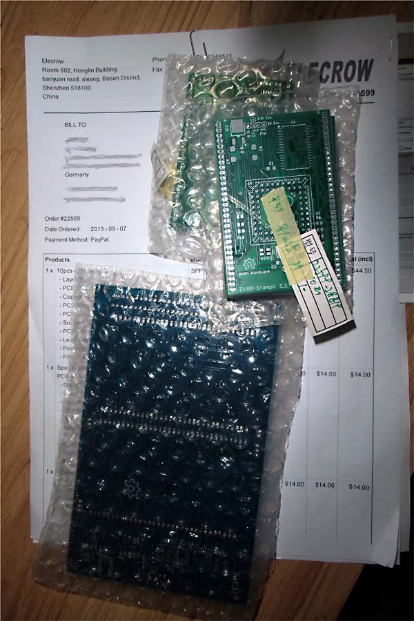

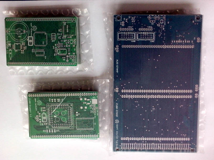

@Leo
Die BUS-LP scheint auf den ersten Blick fehlerfrei zu sein (keine
Layoutfehler). Das System bootet mit 3.3V und Ausgabe auf Console 0. Ich
habe aber noch weiteren Tests (alles auf 5V, 2. SD Card, RS232 und USB,
Taktumschaltung) vorgenommen.
Bei der Bestückung sollte die DUO-LED D2 gegenüber der Schaltung gedreht
werden (rot/grün tauschen). Jetzt leuchtet rot bei RUN und grün bei
HALT.

Und so haben wir jeder noch einen Layoutfehler entdeckt. Nicht
auszumalen, wenn es 10 Betatester gegeben hätte ;-)
Bei mir laufen nun alle Baugruppen fehlerfrei. Beide SD-Karten,
wahlweise V24 oder USB, Run/Step und CLK auf Quarz oder AVR. Die beiden
Layoutfehler korrigiere ich Anfang nächster Woche (bin ab jetzt bis
Sonntag unterwegs).
@alle
Nach dem heutigen Dollarkurs wird die Busplatine 3,98€/Stück kosten.
Produktionsdauer 4-7 Tage + Versandzeit aus China.
Anbei die überarbeitete AVR-Stamp Version mit folgenden Änderungen:
1. vernünftiger Mico-SD-Halter (Pollin)
2. Fehler im Batteriehalter korregiert
3. RxD0 und TxD0 auf B26 bzw. B27 gelegt
4. FTDI über RESET abschaltbar
5. Stromversorgung flexibel zwischen 5V USB, extern 5V oder 3.3V
Bitte mal durchsehen und Fehler, Wünsche oder Kritik äußern.
Was waren die Überlegungen zu diesen Änderungen?
1. Mit der 5V Betriebsweise kann am Z80 Bus mit 5V Pegeln gearbeitet
werden.
2. Ist der FTDI nicht in Betrieb kann über RxD0 und TxD0 ein externes
VT100 Terminal angeschlossen werden, ohne die beiden seriellen
Schnittstellen des Z180 zu blockieren.
Andreas R. schrieb:
> Vielleicht wäre das eine Netzwerklösung:
Marcel A. schrieb:
Sind die Änderungen halbwegs auch auf einer bereits bestückten Platine
machbar? Insbesondere der Z80-5V Bus-Betrieb und die Nutzung von RX/TX0
(also der über den AVR bereit gestellte Port) mit FTDI-Abschaltung wären
nett...
> machbar?

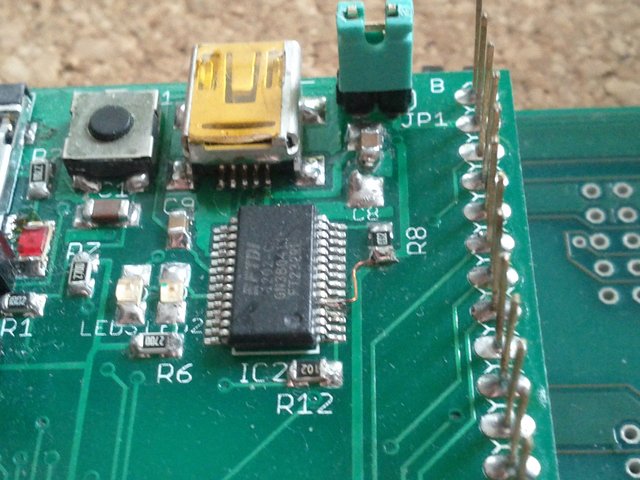

Ja sicher. Ich glaube Leo C. betreibt eine ähnliche Variation.
1. +3.3V auf +5V legen (Jumper auf dem Z180 Stamp)
2. Am FTDI die Verbindung von Pin 17 zu Pin 4 trennen und Pin 4 auf +5V
oder 3.3V (sind ja nun +5V)legen.
3. Pin 19 auf Masse legen (Achtung (!) in dieser Stellung kann keine
Firmware mehr geflasht werden)
4. Micro-SD-Card entfernen (verträgt auf keinen Fall +5V)
5. RxD0 auf B26 und TXD0 auf B27 legen.
von Marcel (Gast)
Marcel A. schrieb:
> lso
> entweder intern oder extern? Die externe SD mit Level-Shifter würde dann
> die Funktion der bisher internen SD übernehmen?
Vielleicht war meine bisherige Erklärung nicht so eindeutig, deshalb
noch mal.
Die bisher aufgebauten Systeme Z180-Stamp (V1.0) und AVR-Stamp (V1.0)
sind beide eigentlich für 3.3V ausgelegt. Damit gehen dann auch beide
SD-Karten, die interne und die externe auf dem Basisboard. Dem
Basisboard selber sind die Spannungen egal, dieses geht immer mit 3.3V
oder 5V.
Die derzeit überarbeiteten Versionen des Z180-Stamp (V1.1) und des
AVR-Stamp (V1.1) werden neben der eigentlichen Beseitigung der Bugs auch
auf 5V laufen können. Das ist jedoch nur dann von Vorteil, wenn am
Z80-Bus ältere Erweiterungsschaltungen mit 5V betrieben werden (z.B.
Floppy-Controler, PIO, SIO, CTC oder ähnliches). Neue
Hardwareentwicklungen (Ethernet, USB, WLAN…) können natürlich gleich auf
3.3V ausgelegt werden.

von Leo C. (rapid)
Marcel A. schrieb:
> Wenn man beide Stamps mit 5V betreiben will, geht das ja ohne Probleme,
> da glaube ich alle Bausteine 5V können - bis auf die SD-Karte, richtig?
Wie Du richtig siehst, können eben nicht alle Bausteine 5V. Deshalb ist
es genau anders rum und 3.3V geht ohne Probleme. Jedenfalls, wenn man
nur das System mit den beiden Stamp-Karten (und vielleicht noch einer
zusätzlichen SD-Karte) betrachtet. Die Probleme beginnen, wenn man das
System erweitern will, z.B. mit (alten) ECB-Karten über die
ECB-Schnittstelle auf der Basis-Karte. Oder, wie es mir passiert ist,
statt der Z180-Stamp-Karte eine CPU-Karte verwenden will, die nur 5V
kann [1].
> Daher ist nun vor der internen SD-Karte eine Pegelanpassung, richtig?
Damit man die AVR-Stamp auch mit 5V betreiben kann.
> Die externe SD-Karte auf dem Basis-board bekommt auch eine
Ja, aus dem gleichen Grund.
> Und wenn ich den Schaltplan richtig lese, sind die interne und die
> externe SD an den gleichen Anschlüssen -
Bis auf die Select-Leitung (CD/SS bzw. CD/DAT3).
> also kann doch auch nur eine
> davon verwendet werden, oder?
Nein.
> Um beim FTDI muss ich auch noch etwas beachten bei 5V-Betrieb?
Siehe Bild.
Pin 4 muß gleiches Potential wie VCC am AVR haben.
@Joe
Auf der neuen AVR-Stamp gehört der Pullup DAT0/MISO (R4) an 3.3V, nicht
an VCC.
[1] Beitrag "Re: Z180-Stamp Modul"

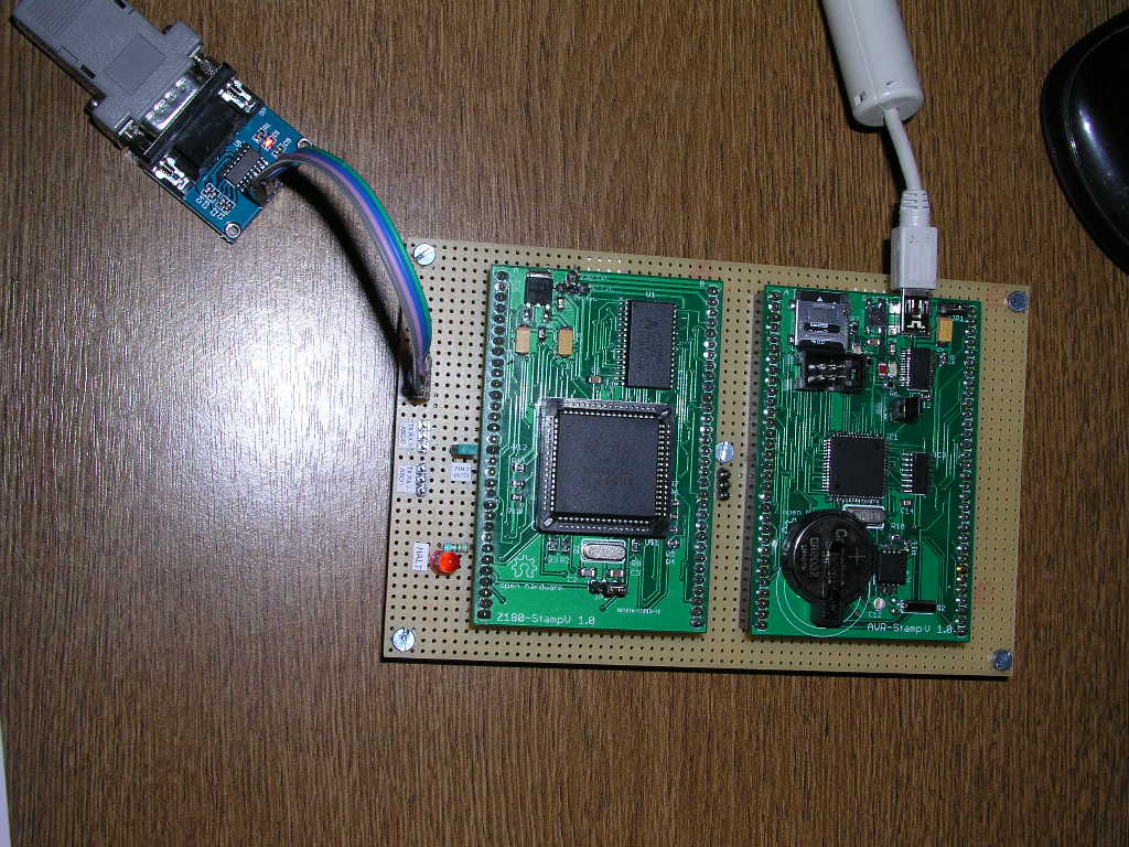

so, ich habe mir mal bei ebay ein Terminal zugelegt (dies ist schon ein
recht modernes, das 115kB kann) und über einen MAX232-Konverter an ASCI1
angeschlossen.
Ein glasklares Bild :-)
Komischerweise geht es bei 19200 nicht richtig. Zwar war Senden und
Empfangen ok, aber die auf dem Bildschirm angezeigten Zeichen der
Eingabe waren teilweise vermüllt.
Ich habe NOXON eingestellt - ob sich da vielleit Zeichen auf der
Schnittstelle überholen? Wie gesagt, wenn man DIR eingibt, steht auf dem
Bildschirm im Promt Zeichensalat, aber nach <ENTER> erscheint das
Directory... Vielleicht müsste ich da noch ein bissl in den 1000
Parametern des Terminals spielen.
Die Cursor-Tasten machen auch noch nicht ganz, was sie sollen :-)
Es wäre auch schön, dieses Terminal direkt an den AVR (USB0)
anzuschliessen. Mit der Stamp 1.1. ist das ja vorgesehen, bei meiner 1.0
müsste ich das noch mit Draht herausführen.
Marcel

Ich habe mir nun RX0/TX0 vom AVR in meiner Stamp 1.0 auf B26/27 gelegt.
Kann ich da nun etwas anschließen (Spannungsversorgung dann nicht über
USB) oder muss ich den FTDI noch zusätzlich stilllegen?
Eine Parallelschaltung der Signale geht natürlich nur bei RX. Die TX
Leitungen beinhalten ja jeweils einen Ausgangstreiber. Hier muss also
der FTDI über seine RESET-Leitung in den hochohmigen Zustand geschickt
werden, sonst geht es nicht. Auf der gerade gelieferten Variante habe
ich extra dafür einen Jumper vorgesehen. Bei Deiner Variante musst du
auf der LP selbst eingreifen.
So, der Umbau auf externe "USB0" hat geklappt.
Ich kann nun mein Terminal direkt an RX0/TX0 anschließen - super! Auf
der AVR-Stamp 1.0 habe ich mit Sekundenkleber und Fädeldraht einen
Jumper zum Stillegen des FTDI untergebracht.
Übrigens scheint ein Parallelbetrieb FTDI / MAX232 zu funktionieren -
Eingaben und Ausgaben erscheinen sowohl auf dem Terminal als auch in
Minicom/Putty - egal wo ich etwas eingebe.
Ob das aber so "gesund" ist?
Wie schon geschrieben, bei Rx kein Problem, bei Tx arbeiten zwei Treiber
gegeneinander. Ja, ein ODER hätte es auch gelöst aber diese Variante war
ja ursprünglich nicht vorgesehen.
Joe G. schrieb:
> We have shipped your order by DHL and you should receive it in 3-5 work
> days.
> Also noch eine Woche...
Eine chinesische Woche ;-)
Nun ist das Packet in Deutschland, der Zoll möchte jetzt noch mitreden
und dann... ist es hoffentlich bald hier.

ich hatte ja berichtet, dass ich ein HP Terminal (was richtig viele
Emulationen hat und 1000 Parameter kann) im VT100-Modus über einen
MAX232 an USB/ASCI angeschlossen hatte.
Dabei kam/kommt es immer noch zu merkwürdigen Fehlern, die ich bei
Anschluss an eine PC-COM-Schnittstelle nicht habe:
1) im AVR Modus verschluckt sich die Ausgabe reproduzierbar und gibt
"Müll" an der Stelle aus. Sieht man gut bei "help" oder "fatls". Im CPM
Modus habe ich das auch, aber deutlich weniger. Da geht nur ganz selten
ein Zeichen verloren. Experimente mit XON/XOFF haben bisher nichts
gebracht.
2) im AVR- und CPM-Modus erscheinen bei langsamer Geschwindigkeit
(9600/19200) auf dem Terminal bei Tastatureingaben nur "Mist" - aber es
werden die richtigen Daten zur Stamp geschickt (ein DIR erscheint am
Bildschirm "chinesisch" - aber nach Enter sehe ich sauber das Directory.
Das habe ich bisher nur mit "hoher" Geschwindigkeit zu 99% weg bekommen.
3) Bei Verwendung der Steuertasten/Cursor (unter TP) erscheinen auf dem
Bildschirm massig "ESC-Sonderzeichen" - die allerdings nicht in den
Quellcode übernommen werden, also nicht gesendet werden. Dieser effekt
ist deutlich geringer, wenn ich über USB0 (Also den AVR) gehe als über
ASCI0/1. Bei USB0 kommt bei langsamer Tippweise nur bei jedem 3. Up/Down
ein Müllzeichnen, bei links/rechts fast nie. Das habe ich bisher nur weg
bekommen, indem ich im Terminal unter "Xmt Pace" 35cps eingetragen habe
(statt Baud). Dann baut das Terminal "Zwangspausen" zwischen den Zeichen
ein. Dann klappt alles wunderbar unter TP - auch wenn die Navigation
etwas langsam ist und man schön im TP-Editor sehen kann, wie die
ESC-Sequenzenin der Statusleiste verarbeitet werden.
Man kann damit nun arbeiten - schön ist aber etwas anderes.
Ist mein Terminal kaputt? Oder kann man am Zusammenspiel Terminal/Stamp
noch etwas optimieren? Ich habe gefühlt schon 1000 Kombinationen durch.
Hat da jemand eine Idee?
Das Bild ist nicht vom Hauptzollamt sondern von meinem Schreibtisch :-)
Alle bisherigen Interessenten sollten nun eine Mail von mir haben. Wer

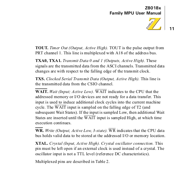

Sehe ich es eigentlich richtig, dass die Z180 CPU über ASCI0 noch ein
RTS Signal bereit stellt? Damit kann also ein externes Gerät mitteilen,
dass gesendet werden darf oder nicht (ich bin immer noch an meinem
Terminal-Problem dran).
Aber unter CPM kann ich doch nur zwischen "kein Handshake" und
"Soft-Handshake (XON/XOFF)" (xon, noxon) unterscheiden - RTS hilft mir
da ja nicht, oder?
von Leo C. (rapid)
ASCI0: RTS, CTS, DCD
ASCI1: CTS
Nein, RTS ist ein Ausgang, über den ein Gerät (hier ASCI0) mitteilt, daß
es senden möchte (Request To Send).
CTS und DCD sind Eingänge. CTS kann den Sendeteil steuern und DCD den
Empfangsteil.
> da ja nicht, oder?
Bisher ist weder Hardware- noch Software-Flow Control im BIOS.
Einschalten von XON/XOFF über DEVICE nutzt also nix. Auf der
Consolenschnittstelle ist XON/XOFF außerdem problematisch, da z.B.
Wordstar die Steuerzeichen braucht. XON = Ctrl-Q, XOFF = Ctrl-S.
Platinen sind angekommen, danke.
Trotz Peters Nachfrage zur BASIS-BOM bin ich mir aber noch nicht sicher,
welche ICs hier richtig sind. BOM:
1     74AHC125D      74AC125D             IC1
1     74LV00D        74AC00D              IC4
1     74LV74D        74AC74D              IC3
also
1 x 74AHC125D
aber IC 3 und 4 als LV Typ? Oder AC/AHC?
Es ist nicht ganz so simpel. Bei reinem 3.3V Betrieb, alles was für 3.3V
spezifiziert ist. Also LVT, LV, LVC, ALVC, LV-A.
Bei 5V Betrieb werden nur die Pegelwandler mit 3.3V versorgt und müssen
dazu 5V tolerante Eingänge haben. Das sind die Familien LVT, LVC, ALVC,
LV-A und ALVT. Die restlichen Logikbausteine müssen für 5V ausgelegt
sein, also die Familien HC, AHC, AC, und LV-A. Nun kommt jedoch dazu,
dass einige IC’s der 5V CMOS-Reihe schon ab 2V laufen, so auch der

Eine Aufbau- und Inbetriebnahmeanleitung ist für die alten Hasen die
damals Weihnachten neben der Modelleisenbahn auch einen Z80 gefunden
haben, nicht notwendig. Doch für alle diejenigen, die mit 76h nichts
mehr anfangen können, vielleicht sehr hilfreich.
Die Inbetriebnahme sollte mit den boardeigenen Mitteln durchführbar
sein.
Schritt 1: AVR-Stamp
AVR-Stamp vollständig bestücken. Dazu gehört auch der 18.432 MHz Quarz.
Die Z180 CPU leitet später ihren Takt von diesen Quarz ab. Die 5V
Stromversorgung kann über die USB-Schnittstelle gewonnen werden. Die
3.3V müssen zur Inbetriebnahme noch extern zugeführt werden. Ohne die
3.3V laufen die interne SD-Card, LED1, LED2 und LED3 nicht!
JP1 und JP2 entsprechend dem Handbuch stecken und den AVR Bootloader
über die ISP Schnittstelle (JP4) flashen. JP3 bleibt offen. Die
konkreten Fuseeinstellungen des AVR’s sind dem Handbuch zu entnehmen.
USB-Schnittstelle mit dem Host verbinden. Ist der entsprechende Treiber
im jeweiligen Betriebssystem installiert, erscheint nun ein zusätzlicher
COM-Port. Anschließend kann die aktuelle AVR-Firmware in den AVR
eingespielt werden.
Start eines Terminalprogramms auf dem Host mit folgenden Einstellungen:
Port:    COMx
Baud rate:  115200
Data:    8 bit
Parity:    none
Stop:    1 bit
Wird nun der Reset-Taster betätigt, meldet sich das Monitorprogramm mit
einer Einschaltmeldung. Unter Zuhilfenahme der Monitorbefehle können nun
die Funktion des RTC, der SD-Card und der Bussteuerung überprüft werden.
Schritt 2: ECB-Bus
Eine Bestückung des ECB-Bus Karte erleichtert die weite Inbetriebnahme,
ist jedoch nicht zwingend notwendig. Achtung, Steckrichtung und
Steckplatz des AVR-Stamp beachten!
Zunächst kann die Funktion der zweiten SD-Card überprüft werden. Sie
sollte sich äquivalent zu der internen SD-Card verhalten. An JP3
(ECB-Card) können die Taktsignale für die Z180 CPU gemessen werden.
Weiterhin sollte die korrekte Funktion von /ZRESET überprüft werden. Da
ohne den Z180-Stamp /HALT noch offen ist, müssen bei der DUO-LED (D2)
beide Farben gleichzeitig leuchten (Mischfarbe). LED2 (WAIT) darf nicht
leuchten. Das wird über den entsprechenden Monitor-Pin-Befehl
realisiert.
Schritt 3: Z180-Stamp
Z180-Stamp bestücken. Achtung, der Z180 bekommt keinen eigenen Quarz!
Die Stromversorgung kann nun wie gewünscht (5V/3.3V) über die jeweiligen
Jumper gewählt werden. Abschließend wird der Z180-Stamp neben den
AVR-Stamp auf den ECB-Bus gesteckt. Über das Monitorprogramm können nun
die Funktionen des Z180-Stamp geprüft werden. In erster Linie betrifft
das die korrekte Funktion des CMOS-RAM und der CPU. Dazu existiert eine
RAM-Testroutine im Monitor. Weiterhin kann der RAM bis auf die vorletzte
Speicherzelle mit 00h (NOP) beschrieben werden. Die letzte Speicherzelle
erhält den Wert 76h (Halt). Wird nun die CPU ab Adresse 00h gestartet,
führt sie bis zum RAM-Ende NOP Befehle aus und geht dann in den Halt
(DUO-LED D2 nur rot). Auf dem Adressbus können in dieser Zeit die
Adresssignale gemessen werden (verhalten sich wie Binärteiler).
Damit ist der Funktionstest abgeschlossen und die weitere Inbetriebnahme
wird mit dem CP/M Plus Betriebssystem vorgenommen.
Warum nicht? Per JP1 kann man den doch immer noch eine andere Taktquelle
auswählen?
Philipp
von Leo C. (rapid)
Nochmal mit kleinerem Anhang.
> auswählen?
Aber an XTAL hängt dann immer noch das andere Ende vom Quarz und der C.
Laut Datenblatt/User Manual nicht zulässig.
An meiner Platine habe ich einen Sockel für den Quarz einglötet. Der
Kondensator hängt dann aber immer noch an XTAL.

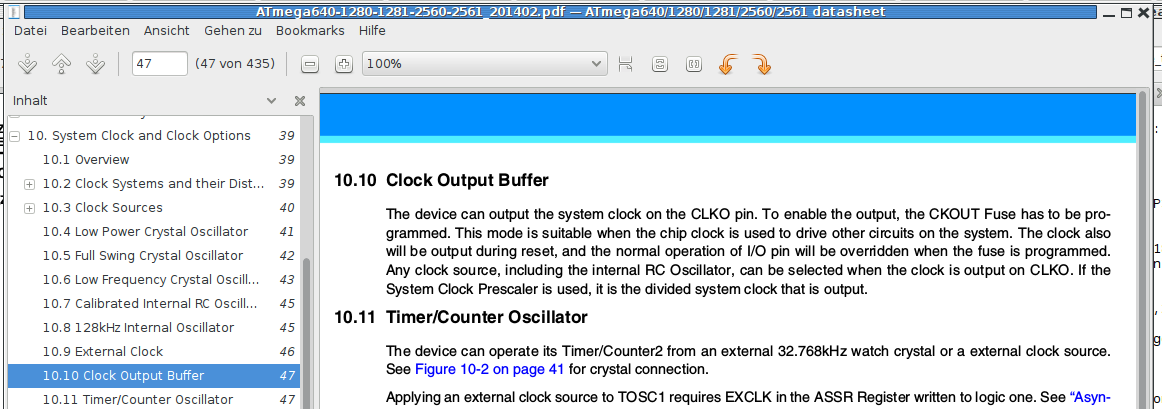

Der AVR kann über die Fuses so eingestellt werden, daß er seinen eigen
Takt (18,432 MHz) über einen Pin ausgibt. Einige der freien Pins können
aber auch über einen Timer Frequenzen bis 9,216 MHz ausgeben. Sehr
flexibel und praktisch für Tests. Der Z180 hat einen Taktverdoppler, so
daß er wieder auf 18,432 Mhz kommen kann.
Hier ist eine Tabelle:
Philipp Klaus K. schrieb:
> st damit gemeint "irgendeine Lizenz, die unter die Open Source Hardware
> (OSHW) Definition fällt", und welche genau wird später festgelegt?
Gemeint ist CC BY-NC-SA 4.0 für die Baupläne (Schaltungsunterlagen und
Layout) Das sollte auch so auf den Schaltplänen verzeichnet sein.
> Wird es sowas dieses Jahr nochmal geben?
Das kommt auf den Bedarf an. Derzeit sieht es nicht danach aus. Es sind
jedoch noch Platinen vorrätig.
2 x ECB Bus
4 x AVR-Stamp
4 x Z180-Stamp
von Philipp Klaus K. (pkk)

bin gerade dabei, die ECB-BUS Platine aufzubauen, 3,3V.
Die AVR-Stamp läuft problemlos, beide SDs, RTC ok.
Im Zusammenspiel mit der Z180-Stamp gibt es beim Schreiben ins
RAM ein Bus timeout. Auch das Lesen ist merkwürdig, danach ändern
sich nur A0 bis A3.
Schreibt man einmalig, dann ändert sich das Bitmuster in den unteren
8 Bytes und bleibt dann, auch nach neuem Schreiben.
Bei der 4.2 sieht es am Anfang richtig aus oder wird da nichts ins
RAM geschrieben?
Bereits gemacht:
ADR-Leitungen gegeneinander durchgeklingelt
Clock am Jumper gemessen, ok.
Daten-Leitungen gegeneinander, gegen ADR, gegen GND und 3,3V ok.
alle Lötstellen geprüft und nachgelötet (speziell AVR),
Z180-Stamp ist ja eher gröber.
Die Platinen, Stamps, sind V1.0
Ext. 5V Netzteil
Jemand ne Idee?
Gruss
Peter
ps: sind die Widerstände der DUO-LEDs durchs Drehen der LED
    im Plan schon getauscht?
von Harald N. (Gast)
Hi!
Ich hatte/habe dasselbe Problem mit meinen beiden V1.0 Stamps (siehe
irgendwo oben hier im Thread). Ich hab bis dato den Fehler noch nicht
gefunden. Also ich bin gespannt was bei dir rauskommt.
von Peter Z. (flexopete)
Moin Harald,
danke für Deine Anteilnahme :-)
Ich habe Deine Beiträge gelesen, aber es ging, glaube ich, um
fliegenden Aufbau, oder? Wie sieht es denn mit der ECB aus?
Wie waren Deine Read-Ausgaben?
Gruss
Peter
von Leo C. (rapid)
Die Bus timeouts müssen weg. Dazu muß der Z180 auf BUSREQ reagieren
können, und mit BUSAK anzeigen, daß er den Bus freigegeben hat. Dazu
braucht der Z180 einen Takt (scheint bei Dir der Fall zu sein), und
neuerdings, seit es die Bus-Karte mit der Singlestep-Logik gibt, muß auf
dieser der RUN-Pin auf low sein.
=> pin 8 low
Dann sollte die WAIT-Led aus gehen.
Für die Pins kann man auch Namen vergeben:

Ich habe den Aufbau gestapelt, mit Jumperkabeln und mit einer gefädelten
Basisplatine versucht. Die neue habe ich noch nicht ausprobiert...
Wenn ich mich recht erinnere kam eben manchmal dieser Fehler. Und wenn
nicht war der Memread immer nur teilweise richtig, als wenn bestimmte
Datenleitungen "nicht funktionierten". Allerdings waren es nie
reproduzierbar die selben. Weiterhin ist beim Durchklingeln alles ok.
Die AVR-Stamp allein funktioniert komplett.
Weiterhin muss ich dazusagen, dass ich die Stamps schon länger nicht
mehr in den Fingern hatte und ich zunächst mal die V1.1 aufbauen will
wenn ich wieder mal mehr zeit habe.
Leo C. schrieb:
> D.h. der Schaltplan, Version 1.1 ist richtig.
Korrekt, ich hatte die Farbzuordnung im Schaltplan korregiert. Die
ECB-LP hat sich gegenüber der Testversion auch nur minimal geändert. Nur
die LED für die externe SD ist ewas verschoben und gedreht, so dass sie
besser gebogen werden kann.

Ich habe jetzt mal die VT100-Platine an ASCI0 (auch an ASCI1 probiert)
angeschlossen und nach Deiner Anleitung vom 16.5. CP/M3 gestartet.
Allerdings kommt keine Meldung auf dem Terminal.
Welche Baudrate muss ich denn einstellen, habe 4800, 9600 und 19200
probiert?
Gruss
Peter
Beide Schnittstellen sind default auf 19200 Baud eingestellt [1]. Die
VT100 Software ist jedoch auf 115200 Baud eingestellt. Wenn du diese
nicht geändert hast, verstehen sich beide natürlich nicht ;-) Außerdem
gibt es seit dem 16.05 auch ein neues BIOS. Vielleicht gibt Leo ja auch
bald die ganz neue Version mit integriertem Handshake 'offiziell' frei
[1]
Physical Devices:
I=Input,O=Output,S=Serial,X=Xon-Xoff
USB0   NONE   IO     ASCI0  19200  IOSX   ASCI1  19200  IOS
Current Assignments:
CONIN:  = ASCI0
CONOUT: = ASCI0
AUXIN:  = ASCI0
AUXOUT: = ASCI0
LST:    = Null Device
Ich habe jetzt mal getestet, ob ASCI0 und ASCI1 überhaupt gehen.
Dazu habe ich DDT/Z über ASCI1 ADR 3,02 115200 Baud ans VT100
ausgegeben, ok. DDT/Z über ASCI0 ADR 3,01 19200 Baud VT100 auch ok.
VT100 19200 Baud an ASCI0, neues Bios geladen, go FA00 --> keine Ausgabe
auf das VT100.

Monitor-Befehle stehen. Du kannst das auf jeden Fall weglassen.
Für den Anfang kannst Du die Monitor-Befehle auch einzeln direkt
eingeben, statt über bootcmd ausführen zu lassen. Wenn vorher bereits
DDTZ lief, solltest Du RAM-Adresse 3F mit irgendwas != 80h füllen. Z.B.
=> mw 3f 0
Und dann:
=> loadc
=> go ${startaddress}
Dann sollte sich auf ASCI0 CP/M melden.
Meine boootcmd sieht jetzt so aus:
setenv bootcmd 'reset; pin 8 low; loadf; mw 3f 00; loadc; go
${startaddress}'
Damit startet cpm3 bis zum cpm3-Prompt auf ASCI0 --> VT100 19200 Baud.

Bei mir klappt es auch nicht so recht....
Zunächst eine Anmerkung (vielleicht habe ich das auch überlesen): Die
Beschriftung für die AVR/Z180-Stamps ist auf der ECB verkehrt herum.
Wenn man die Stamps so einsetzt, dass die Schrift auf den Stamps der
Schrift auf dem Basisboard entspricht, sind sie verkehrt drin. Zum Glück
hatte Joe ein Bild eingestellt, so dass mir das irgendwann aufgefallen
war (nix ging).
Dann ist die Beschreibung / Abbildung für JP1 kritisch. Wenn man die
Platine vor sich hat und dann die Jumpereinstellung auf dem Schaltplan
anschaut, dann ist das auch spiegelverkehrt. Wahrscheinlich ist der
Schaltplan und die Jumperbeschreibung richtig, aber der Jumper sitzt auf
der Platine anders als man denkt...
Tip: In der nächsten Charge einen Platinenaufdruck vorsehen :-)
Nach einem Missgeschick, bei dem ich mir die USB Buchse abgerissen
hatte, ging es dann weiter.
Die AVR Stamp antwortet nun wie gewohnt - aber die Kommunikation zur
Z180 scheint nicht zu gehen. Ich habe unten mal das bootlog angehängt.
WAIT (LED2) leuchtet IMMER rot.
DuoLed wechselt beim Boot von gelb nach grün.
Druck auf Z-Reset bewirkt, dass die DuoLed kurz gelb und dann wieder
grün ist.
Dass ein Lesefehler kommt, ist komisch. Ich kann problemlos auf die
SD-Karte zugreifen.
Der Test mit dem mw 0 76 80000 steigt mit Bus-Fehler aus.
Auf meiner Lochraster-Platine (da geht noch alles) hatte ich einen
Jumper für Pin 2 (A17) nach GND. Das geht ja auch mit pin 2 low. Macht
aber keinen Unterschied.
Irgendwas mache ich falsch - wieso ist WAIT immer an?

von Leo C. (rapid)
Bei mir blau. Also muß da schon mal was falsch sein. ;-)
Klar, wenn der Z180 den Bus nicht freigeben kann, weil er im WAIT steht.
Leo C. schrieb:
> und
> => pin 8 low
Weil die Singlestep-Logik aktiviert ist.
Wenn der Monitor wüßte, das die Busplatine mit Single-Step-Logik
angeschlossen ist, könnte er den Pin 8 automatisch schalten...
Schau nochmals hier:
Die Steckrichtung und die Funktion der Single-Step-Logik sind dort für
die Inbetriebnahme beschrieben.
