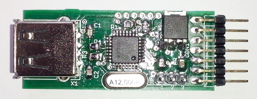

> ...hab das überflogen...wo siehst Du da einen Fifo?
im VNC2
> Ärgere Dich bitte einfach nicht drüber.
Mache ich nicht, ich gebe nur möglichen Nachnutzern Argumente an die
Hand.

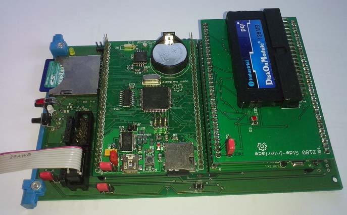

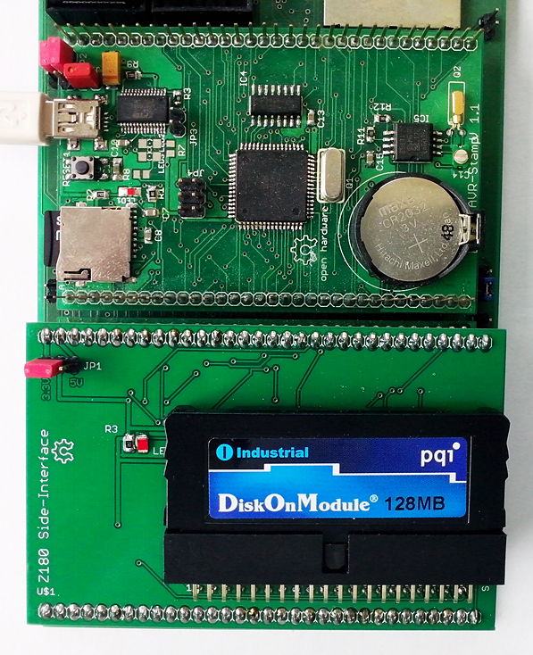

Zum Pollin DiskOnModule hatte ich schon mal geschrieben
(Beitrag "Re: Z180-Stamp Modul"):
> Scheint auch mit 3.3V zu laufen, aber gründliche Tests stehen noch aus.
Läuft genau wie die CF-Karte wirklich mit 3.3V und 0 Wait-States.
CP/M Version 3.0, Z180-Stamp BIOS v0.6.4.14-cf-card-dirty
Estimated CPU clock [Hz]: 18432000
sdio: SD Card driver
cfio: CompactFlash Memory Card driver
    Model: PQI IDE DiskOnModule, S/N: DOM1D00004532, Rev: 060729DA
    Size: 256000 Sectors (128000 KiB)
    I: CP/M partition at: 2048, size: 8192KiB
    J: CP/M partition at: 18432, size: 118784KiB
A>

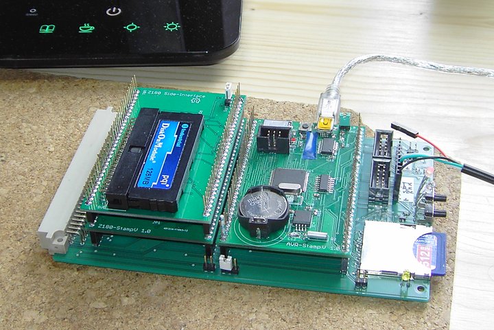

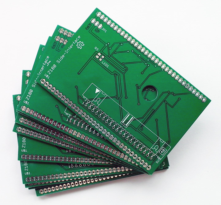

von Joe G. (feinmechaniker) Benutzerseite
Feine Sache Leo, danke. Ich bin gerade dabei deine Schaltung auf eine
Platine zu bringen (Huckepackvariante).
von Leo C. (rapid)

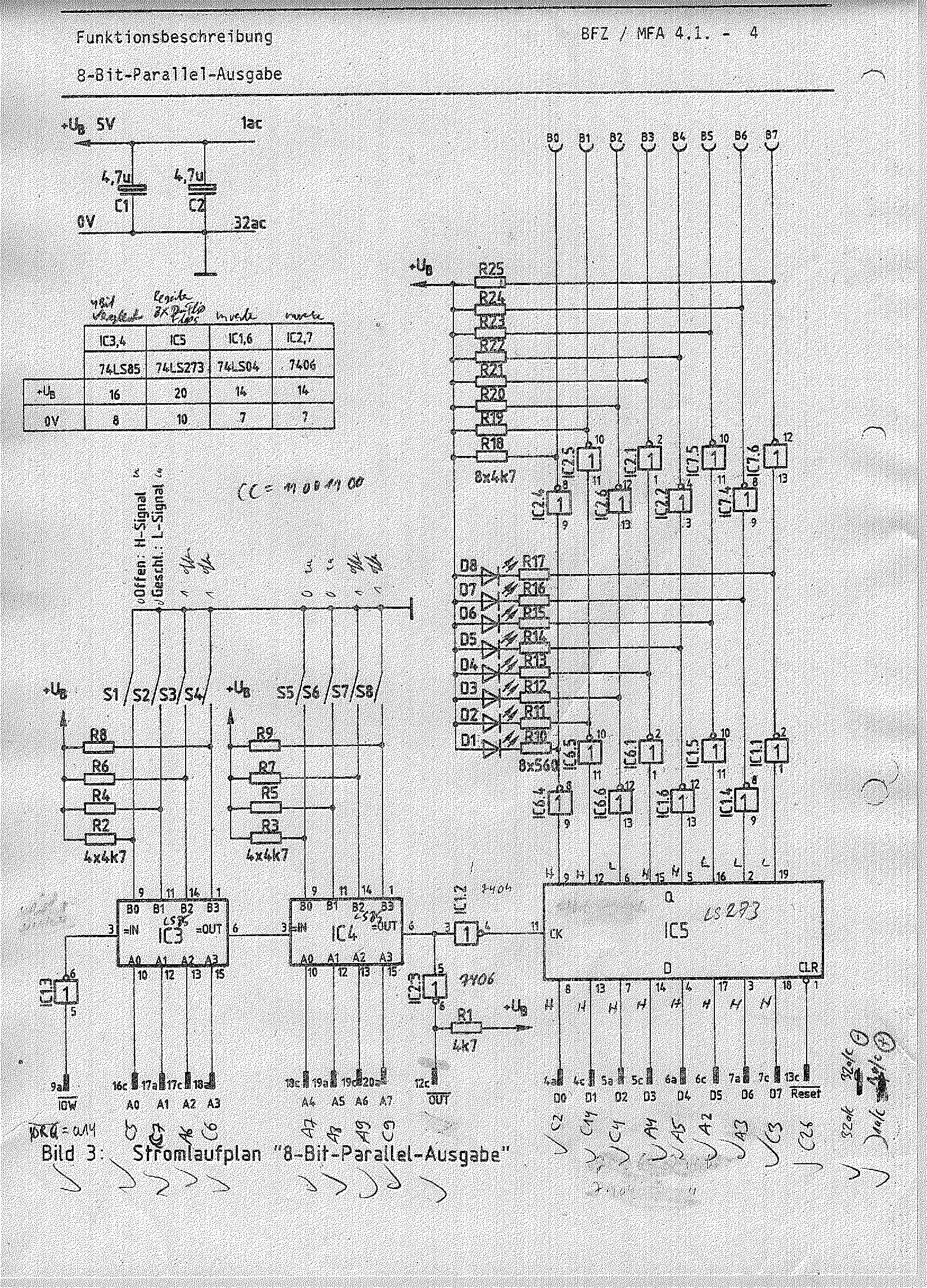

Hier ist ein Update vom Schaltplan. Aber eigentlich wollte ich noch
schauen, ob man die Gatter noch etwas optimieren kann. Hab nur gerade
keine Zeit.
Danke, ich schau mal ob ich noch etwas an Gattern optimieren kann. Die
Schaltung und das Layout stelle ich dann hier wieder zur Diskussion
rein.

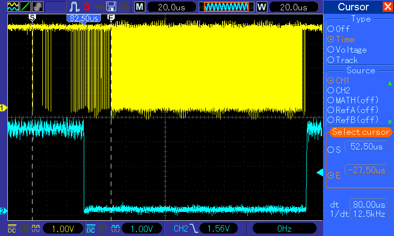

Zum Thema DMA-Request
> Möglicherweise reicht aber auch eine Verknüpfung mit DASP.
Das habe ich jetzt mal so umgebaut, und es funktioniert. /DREQ1 wird
über einen Open-Drain Ausgang nur dann auf low gezogen, wenn DASP-
(Device Active/Slave Present) low ist. Das ist nur der Fall, wenn der
cfio-Treiber mit der Karte kommuniziert. Zu anderen Zeiten kann der
DMA-Kanal von anderen Geräten verwendet werden.
In dem angehängten Bild ist ein Sektor-Transfer zu der 4GB CF-Karte zu
sehen. Kanal 1 ist CS0- (I/O-Zugriff auf die Karte) und Kanal 2 ist
/DREQ1.
Die ersten Impulse ab dem Start-Cursor zeigen die Übertragung der
Parameter (Sektor-Nr) an die Karte. In der "Pause" wird der DMA-Kanal
initialisiert. Der erste Impuls nach der Pause ist der
Read-Sektor-Befehl.
Die folgenden Pulse bis zum E-Cursor sind die Polling-Schleife, in der
die CPU auf das Ende des DMA-Transfers wartet. In dieser Zeit aktiviert
der CF-Controller DASP- (/DREQ1), ließt die Daten aus dem Flash und
schreibt sie in den internen Sector-Buffer. Ab dem E-Cursor bis zur
steigenden Flanke von /DREQ1 werden die Daten per DMA ins RAM
transferiert.
Gesamtzeit: 278µs
Bereitstellung durch Karte: 39µs (bei dem Pollin Modul ca. 68µs)
DMA-Transfer: 195µs
@Marcel: so besser?

Hier die Schaltung zum SIDE Interface. Da es relativ aufgeräumt im
Layout zu geht, kann das Disk-Modul zwischen die Stiftleisten gelegt
werden. Damit wird die Aufsatzplatine auf den Z180-Stamp nicht sehr
hoch.

Bei meinem Prototypen habe ich nur eine gewinkelte Stiftleiste
eingelötet und genau andersrum belegt, also Verpolschutz nach unten. Die
Stiftleiste sitzt so dicht an der Platine, daß ich die Verpolschutznase
stutzen mußte.
Auf die Leiste passt aber mein CF-Adapter, dh. seine Buchsenleiste ist
eigentlich falsch herum montiert. Jetzt sehe ich, daß auf ebay alle
billigen Adapter unter 5€ falsch sind. Für den richtigen muß man dort
schon über 10€ ausgeben[2]. Das nur als Hinweis, falls jemand einen
CF-Adapter statt des Pollin-Moduls verwenden möchte.
Leo C. schrieb:
> Habe ich das richtig in Erinnerung, daß bei reinem 5V-Betrieb des
> Systems, die 5V dann auf Pin B1 der Z180-Stamp liegen?
Vielen Dank für den Hinweis. Auf B1 liegen immer nur 3.3V oder bei 5V
Betrieb nichts :-( Auf die Schaltung muss also noch ein Jumper 3.3V/5V
bzw. es müssen beide Pins B1 und B2 beschaltet werden. Es gibt an den
Stamp-Steckern kein Vcc-Pin.
> Strom-Anschlußstecker des Pollinmoduls (den wir nicht brauchen), kommt
> nach unten und sollte dort Platz haben.
An dieser Stelle hat die LP ein Loch.

Mein Bestand an 128 MB DiskOnModulen sollte für alle potentiellen
Nachnutzer reichen.
Hier die finale Version mit Vcc für 5V oder 3.3V.
von Leo C. (rapid)
Danke.
Falls es keine Mühe macht, könnte man für die LED vielleicht zusätzlich
2 Bohrungen vorsehen? Wenn das ganze Paket in ein 19"-Gehäuse gesteckt
wird, könnte man dann eine LED auf der Frontpatte montieren und dort
anschließen.
Kein Problem, sehe ich noch vor.

Ich weiß nicht so recht wohin mit diesem Modul, da ich Huckepack nicht
vorgesehen habe und eher auf eine Einschubmimik aus war bzw. bin (ECB).
Ich hatte aber über die Anschaffung von so ein paar DOM Modulen
nachgedacht..hast Du Dich "zu voll" gesogen? Willst Du wieder welche los
werden oder wie soll ich das verstehen?
Die Dinger gibts ja noch für nen Äppel und ein Obst..

P.S.: Die USB (VNC2) to V24 Schaltung (Steckmodul auf dem ECB) lasse ich
gleich mit fertigen.
Huckepack kann man ja nachrüsten, oder die Schaltung auf eine
ECB-Lochrasterplatte löten.

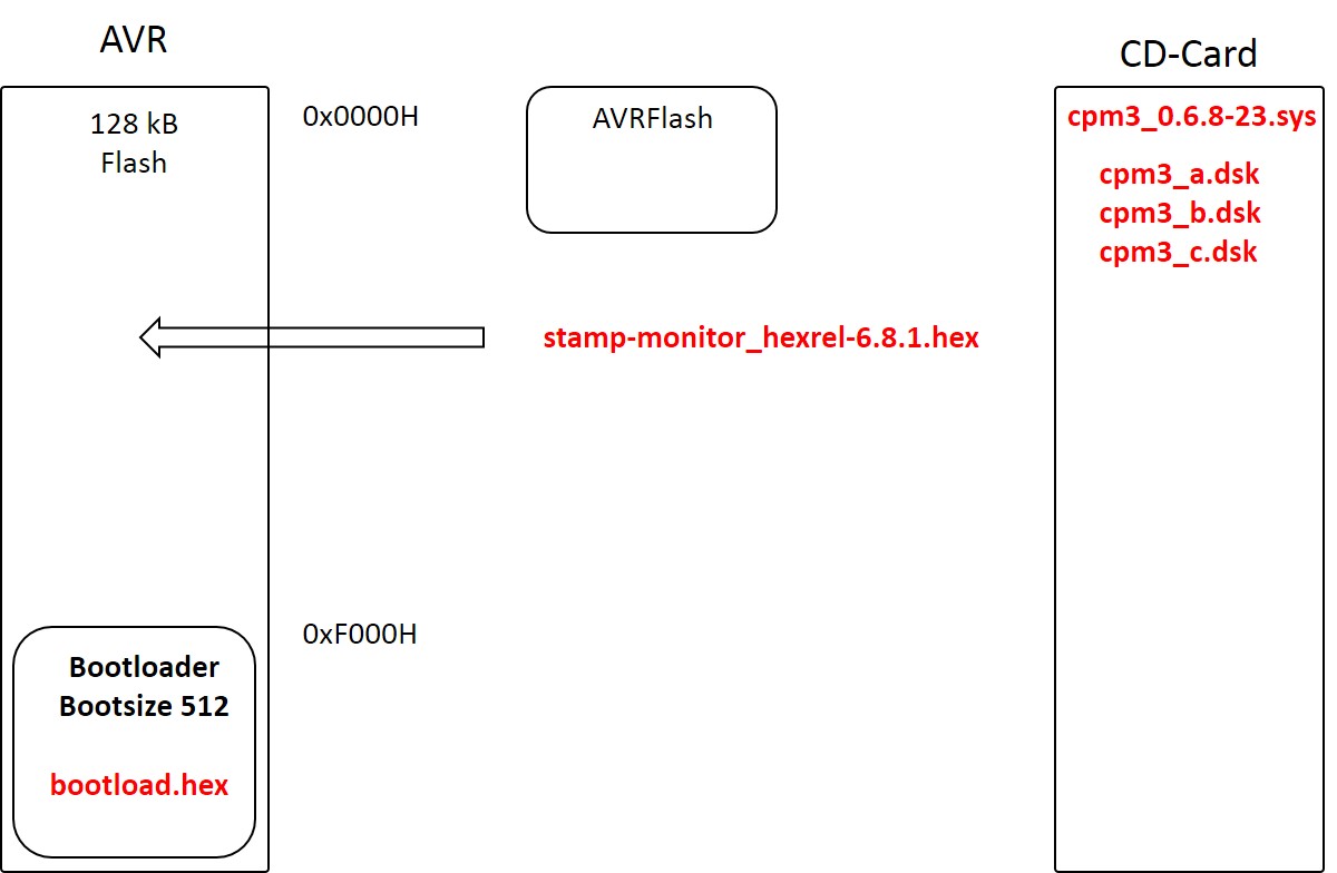

von Leo C. (rapid)
Softwareupdate
Wesentliche Änderung: Statt der Environment-Variablen 'dsk0'..'dsk7'
gibt es ein "attach" Kommando. Das ganze ist noch nicht zu Ende gedacht
(und programmiert), und "die usability" läßt vielleicht noch etwas zu
wünschen übrig. Deshalb wäre ich an gründlichen Tests und
Verbesserungsvorschlägen interessiert.
Die bisherigen Variablen kann man weiterverwenden, wenn man sie jeweils
einem attach-Befehl übergibt: "attach dsk0 ${dsk0}"
Oder für alle auf einmal eine Variable definiert:
setenv attach_drives 'at dsk0 ${dsk0};at dsk1 ${dsk1};at dsk2 ${dsk2};at dsk3 ${dsk3};at dsk4 ${dsk4};at dsk5 ${dsk5};at dsk6 ${dsk6};at dsk7 ${dsk7}'
Dann muß man nur noch "run attach_drives" irgendwo in seine Boot-Sequenz
einbauen.
Es gibt jetzt aber auch die Möglichkeit, Befehlsfolgen in einer Datei
abzulegen, und mit "source filename" zu laden und auszuführen.
Sonstiges:
- Der Befehl mw kann jetzt 16- und 32-bit Worte ins RAM schreiben
  (Optionen -w und -l)
- Kommentare in Befehlszeilen, wg. source-Befehl. Kommentarzeichen: "#"
- Der Befehl loadcpm3 initialisiert eine weitere Env-Variable: cpm3_scb
  Sie enthält nach dem Laden die physikalische Basisaddresse des CP/M 3
  System Control Blocks. Die Offsets zu den Einträgen sind unter
  http://www.seasip.info/Cpm/scb.html gelistet. Es sind nicht die aus
  der DR-Dokumentation.
Außerdem gibt es ein Update für das CP/M 3 BIOS. Es ist für die neue
Monitor-Version nicht zwingend notwendig, aber:
- Bessere Unterstützung der neuen Features, da die neuen Fehlercodes
  (Write protected, Media change) ausgewertet werden.
- Der Treiber für die CF-Karte wurde in den master branch integriert.
  Dadurch ist der Sourcecode auch auf dem Git-Server.
von Leo C. (rapid)
Noch ein paar Anmerkungen zu dem attach-Befehl.
Erstens ist die Hilfe zu dem Befehl fehlerhaft und unvollständig. Daran
hatte ich erst wieder dran gedacht, nachdem das Zip-File schon gepackt
war. Hier ist eine Auflistung der derzeit möglichen Formate und
Optionen:
attach [-rw] [-o options] dsk<n> diskfile
    Attach diskfile to dsk<n>, where n in 0..7
    -r      File is read only (write protected)
    -w      File is read/write (default)
    -o options  Options is a comma-separated list of
          ro, rw, debug, nodebug
attach [-rw] -o reattach[,other options] dsk<n>
    Change options for dsk<n>.
    Options as above.
attach -d -a|dsk<n>
detach -a|dsk<n>
    Detach diskfile from dsk<n>.
    -a      Detach all.
attach
    Without arguments, list current assignments
Mit 'reattach' kann man (bisher) nur die Optinen ändern und nicht die
dem Laufwerk zugeordnete Datei. Dafür war dieses Format
attach [-rw] -o reattach[,other options] dsk<n> diskfile
vorgesehen, aber die ganzen Plausibilitätsprüfungen waren mir erst mal
zu aufwendig. Zum "Diskwechsel" braucht es also 2 Befehle (detach
alt/attach neu)
Die Option "debug" gibt beim Zugriff auf die Laufwerke einige Meldungen
auf der AVR-Console aus, die vorher durch eine compile time option
zuschaltbar waren. Die Meldungen wurden eigentlich eingebaut, um den
Treiber selbst zu debuggen, waren aber z.B. vor kurzem hilfreich, einen
Fehler in "POWER 3.07" aufzudecken. Das kann bei Bedarf noch ausgebaut
werden.
Detach setzt im BIOS die Media change Flags ("Door open"). Eigentlich
meine ich, alles so implementiert zu haben, wie im "System Guide,
Appendix A, Removable Media Considerations" beschrieben. Es funktioniert
aber nicht so, wie von mir erwartet, was an einem Fehler irgendwo, oder
an meiner Erwartung liegen kann. Vielleicht probierts mal jemand aus.

@Marcel:
...eine Busanzeige brauche ich nicht mehr :-)
Sowas habe ich zu tiefsten DDR Zeiten gebaut (Multiplexer, Decoder, 7Seg
und jede Menge LEDs für die Steuersignale Sowie CUL Draht auf
Lochraster) und mich soweit satt gesehen :-)
Ich habe auch noch eine K1520 Bedieneiheit K7622 da die ich erst
kürzlich repariert habe, die macht genau das und auch Refresh
dynamischer Speicher im WAIT....allerdings nur mit 6(!) Bit..muß ich
wohl erweitern..
Damit kann man auch einen ROMlosen Computer starten, hat was von
Kernspeicher und Console Feeling..
(http://www.robotrontechnik.de/index.htm?/html/zubehoer/bde.htm)
Gruß,
Holm
Ich habe gerade die letzte Monitorversion
(stamp-monitor_hexrel-6.8.1.hex) sowie das BIOS (cpm3_0.6.7.1.sys)
installiert. Nun komme ich jedoch mit der Syntax des "attach" Kommandos
nicht klar.
setenv attach_drives 'at dsk0 ${1:/cpm3_a.dsk};at dsk1
${1:/cpm3_b.dsk};at dsk2 ${0:/cpm3_c.dsk}'
CP/M starte zwar, findet jedoch dann kein Laufwerk. Wie muss ich die
Laufwerke korrekt angeben?
CP/M Version 3.0, Z180-Stamp BIOS v0.6.7.1
cfio: CompactFlash Memory Card driver: No Card
CP/M Error On A: Invalid Drive
BDOS Function = 15  File = CCP     .COM
A>
Die Frage hat sich erledigt. Das System läuft :-)
Danke Leo!
setenv attach_drives 'at dsk0 1:/cpm3_a.dsk;at dsk1 1:/cpm3_b.dsk;at
dsk2 0:/cpm3_c.dsk'

Hier nun endlich der Entwurf für die USB-Schnittstelle auf dem
ECB-Board. Die beiden Versorgungsvarianten (5V und 3.3V) machen es
notwendig einen Spannungsregler zu integrieren. Ansonsten hätte man am
ECB-Board zu viel umlöten müssen.
Variante 1 (ECB komplett auf 3.3V)
1. Spannungsregler IC1 wird nicht bestückt und JP3 auf 3.3V gelegt.
2. CON1 Pin 7 (5V) muss zusätzlich an Console0/USB angebracht werden.
3. /CTS0 (Pin18, IC2, auf ECB) muss an CON2, Pin1, ECB gelegt werden.
Variante 2 (ECB komplett auf 5V)
1. Spannungsregler IC1 wird bestückt und JP3 auf den Spannungsregler
gelegt.
2. CON1 Pin 7 (5V) entfällt.
CON0 – Programmer wird nicht unbedingt benötigt. Hier kann der VNC2
programmiert und debuggt werden. Es ist auch ein reines flashen über die
V24 möglich [1].
Vielleicht hat ja jemand noch eine bessere Idee für dieses Modul.
Möglich ist auch wieder eine Huckepackvariante auf dem Z180 Stamp. Hier
könnte man einen Parallelzugriff realisieren, allerdings sind wieder
Adressdecoder und Bustreiber notwendig.
[1]
http://www.ftdichip.com/Support/Documents/AppNotes/AN_159%20Vinculum-II%20Firmware%20Flash%20Programming.pdf

Die LP's für das IDE-Interface sind da :-)
Derzeit stehen bei mir die folgenden Interessenten auf der Liste:
1. Harald   Bausatz
2. Holm    Bausatz
3. Marcel  Bausatz ohne DOM
4. Peter  LP
5. Siggi  Bausatz
6. LeoC         als Dank für die Programmierung :-)
Da ich 10 Platinen (+ 2 Überlieferungen) bestellt habe, können noch
weitere 5 vergeben werden. Ich würde bis nächste Woche weitere
Interessenten sammeln und dann Ende der Woche alles versenden. Der
Platinenpreis beträgt übrigens 2,15 €/Stück.
Das Interface ist einmal aufgebaut. Das Layout scheint korrekt und mit
18 MHz zu laufen. Jetzt bräuchte ich noch einen Hinweis, wie ich darauf
zugreife bzw. ein Laufwerk anlegen :-)
CP/M Version 3.0, Z180-Stamp BIOS v0.6.7.1.2-dirty
    Model: PQI IDE DiskOnModule, S/N: DOM3C00004268, Rev: 060729DA
Hier die Unterlagen zum IDE-Interface. Der Aufbau sollte absolut
unkompliziert möglich sein. Getestet habe ich selbst mit 3.3V und
18.432MHz. Für eine reine 5V Versorgung muss nur der Jumper JP1
umgesteckt werden. Das DOM-Modul wird selbst über den 40 poligen
Steckverbinder versorgt, natürlich kann auch das zugehörige
Stromversorgungskabel verwendet werden. Dummerweise ist der
Stromversorgungsstecker am DOM-Modul nicht mittig zum Modul. Das ist mir
erst bei der Probebestückung aufgefallen .-( Bei Verwendung der
mitgelieferten Steckverbinder (Bausatz) liegt das Modul jedoch so hoch,
dass die Buchse gerade noch so im Loch verschwindet, passt also. Die zum
Bausatz gehörigen Module habe ich alle Formatiert. Es müssten also bei
korrektem Aufbau sofort nach dem Bootvorgang die Laufwerke I: bis L:
erscheinen.
Hier der USB-Adapter. Die Größe beträgt 2cm x 5cm und wird direkt auf
das ECB-Board gesteckt. Wenn es keine weiteren Wünsche gibt, würde ich
das Board so in die Fertigung geben.

> ...sagmal Joe, kannst Du nicht auf die kleine USB Platine gleich noch
> ein paar parallele IO-Register als GPIO häkeln?
Die USB-Platine sitzt auf dem V24 Steckverbinder Con2/Con3. Da gibt es
keine Bussignale.
von Holm T. (Gast)
...ach Gott, wie langweilig :-|
Dann hätte das wohl auf die CF Karte gemußt.
Gruß,
Holm

Die Platinen und Bausätze sind alle in der Post, viel Spaß beim Aufbau.
Die Bohrungen habe ich noch nicht gefunden.
vergessen :-(

In meinem Anhang (Bild), die Platine für den USB-Stick an der
RS232-Schnittstelle. Es gibt erst mal 5 Platinen incl. einem VNC2. Die
VNC2 Firmware kann über die RS232 programmiert werden [1], allerdings
ist das Reset-Timing dabei etwas "hakelig". Besser geht es mit dem
zugehörigen Adapter [2] über die Debugschnittstelle. Ordentliche
Software unter CP/M existiert noch nicht, hier ist also Mitarbeit
gefragt.
[1] http://www.ftdichip.com/Support/Documents/AppNotes...
[2]
http://shop.clickandbuild.com/cnb/shop/ftdichip?productID=141&op=catalogue-product_info-null&prodCategoryID=355

Anbei die der aktuelle Firmwarestand zum USB-Stamp. Die Platine
kommuniziert über die V24. Dazu müssen die folgenden Parameter
eingestellt sein.
Baud: 115200
Data: 8
Stop: 1
Parity: none
RTS/CTS Flowcontrol ist nicht unbedingt notwendig, jedoch sollte CTS auf
Low liegen.
Der USB-Stamp kann zunächst mit einem üblichen Terminal Programm
getestet werden. Nach einem Reset sollte die folgende Einschaltmeldung
(ohne angestecktem USB-Stick) erscheinen.
Ver V2DAP CP/M:
Mit USB-Stick erscheint sofort das Laufwerk U:
Ver V2DAP CP/M:
Device Detected Port2
U:\>
Nun können per Terminal alle Monitorkommandos [1] ausgeführt werden. So
z.B. „IDD“
USB VID = $0930
USB PID = $6532
Vendor Id =
Product Id = USB Flash Memory
Revision Level = 1.04
I/F = SCSI
FAT16
Bytes/Sector = $0200
Bytes/Cluster = $002000
Capacity = $0F4D8000 Bytes
Free Space = $ Bytes
U:\>
!Anmerkung!
Der Monitor befindet sich nach dem Reset sofort im IPA-Mode mit ECS
(extendet command set) Die Befehle aus [1] um den Monitor in diesen Mode
zu setzen sind also nicht mehr notwendig.
[1]
http://www.ftdichip.com/Firmware/Precompiled/UM_VinculumFirmware_V205.pdf
Marcel schrieb:
> Ich überlege nun, wie ich das DOM mit der Platine in mein 19" Rack
> bekomme.
Vielleicht so?
Marcel A. schrieb:
> Wie stehts denn um das Vinculum?
Zur Schaltkreisfamilie ist ja schon alles gesagt. Zum Vinculum:
Es existiert eine Leiterplatte welche „prinzipiell“ funktionsfähig ist.
Harald N. sollte auch eine haben, ich kann aber nicht sagen ob er sie
schon aufgebaut hat. „Prinzipiell“ deshalb, weil mir das Design noch
nicht gefällt. Die Schaltung ist eingangsseitig für 3.3V bzw. 5V
ausgelegt. Um sie in das ECB-Board zu integrieren muss jedoch der
zweifache RS232-Treiber deaktiviert werden. Da jedoch üblicherweise dort
das Terminal sitzt, kann jetzt nur noch über das virtuelle Terminal am
USB-Port gearbeitet werden. Deshalb habe ich die Schaltung nochmals
umgebaut. Sie sitzt jetzt direkt an der RS232-Schnittstelle über einen
9-poligen Steckverbinder. Die 5V kommen über RI. Somit kann das
USB-Interface nun an eine beliebige RS232 angeschlossen werden. Was
jetzt noch fehlt, ist eine ordentliche Leiterplatte. Die Software läuft
bis auf den „Copy“ Befehl. Hier sind Files über 32kB noch eine
Baustelle.

Schade dass es so ruhig hier geworden ist. Zumindest das USB-Interface
hätte ich gerne noch fertig gesehen...
Marcel A. schrieb:
> Wie sieht es denn mit dem Vinculum aus?
Mich gibt es auch noch ;-) Ich habe mal mein System wieder in Betrieb
genommen, lief fast auf Anhieb. Die SD-Card mußte ich zwei dreimal
stecken um richtig gelesen zu werden.
Mit der Viculum Hardware hatte ich einige Zeit experimentiert um eine
vernüftige Variante zu finden. Auf diesem Stand ist es dann
stehengeblieben. Experimentalaufbau + Steckbrett waren mal lauffähig,
ich werde es mal wieder hervorkramen...
von Marcel A. (dl1ekm)
Prima!
Schaltplan und Software für CPM (ich denke angepasste U-Tools von den
KC-Leuten) würden mir schon reichen...
Marcel

Guten Abend zusammen,
ich habe eine MFA 8-Bit Ausgabe-Karte (8085 System) einmal auf die
ECB-Basisboard-Anschlüsse umgelötet.
Dabei habe ich noch ein paar "Sicherheitsfragen", bevor ich die Karte
nun in das Rack stecke:
- Der BUS hat ja 5V/TTL, soweit ich mich erinnern kann?
- Ich würde die Karte z.B. auf Adresse CC einstellen und kann sie dann
mit OUT ansprechen? Bis 7F waren ja "interne" Adressen.
- Mit dem Signal /IOW bin ich mir nicht ganz sicher. Dieses Signal wird
künstlich aus den Signalen IO/M, /RD und /WR des 8085 hergestellt (siehe
Anhang) und auf den BUS des MFA gelegt. Da es sich bei der Karte nur um
eine beschreibbare Karte handelt, meine ich, dass ich RD/WR nicht
ausdekodieren muss und /IOW einfach mit /IORQ verbinden kann.
- Falls das nicht reicht - dann müsste ich doch einfach "nur" /IORQ und
/WR mit einem Oder-Gatter verbinden, um /IOW zu erhalten?
Besten Gruß
Marcel
von Leo C. (rapid)
Wenn Du das System mit 5V betreibst, schon.
00 - 4F  CPU-Intern
40 - 5F  Auf AVR-Stamp verbraten
60 - 6F  CF-IF
Der Rest müßte frei sein.
Künstlich würde ich das nicht nennen.
Das wäre ok, wenn /IORQ  nicht noch eine 2. Funktion hätte. Es wird
zusammen mit /M1 für den "Interrupt Acknowledge Cycle" verwendet.
Wäre besser, da Du Dir sonst die Möglichkeit verbaust, /INT0 zu
benutzen.
Ok, danke.
Ich werde dann /IORQ0 (müsste mal schauen, was /IORQ1 beim Z180 ist...)
und /WR über ein 7432 Oder-Gatter verbinden und dann an den als /IOW
bezeichneten Eingang der Karte legen.
Für die 8-Bit Eingabekarte würde ich das dann mit /IORQ0 und /RD machen
und auf /IOR verbinden.
von Leo C. (rapid)
Da ist was durcheinander geraten. /IORQ0 und /IORQ1 gibt es nicht.
Es gibt /IORQ und /INT0 bis /INT2.
/INTx sind Interrupteingänge. Nur Interrupts an /INT0 kommen  mit
I/O-Schreib/Lesezyklen in Konflikt. Interessant wird das alles aber
erst, wenn Du interruptfähige I/O-Hardware anschließen möchtest.
Sicher meinst Du hier /IORQ, dann ist das richtig.
So - funktioniert einwandfrei (nachdem ich einen Verdrahtungsfehler
korrigiert hatte).
Jetzt scheitere ich daran, dass keiner der "Delay-Samples" funktioniert
(für eine Lauflicht-Demo). Nach dem Aufruf des delay-Unterprogramms
(verschachtelte Schleifen) stürzt das Com-File ab.
Aber heute nimmer :-)
Marcel

Endlich hatte ich Zeit, die Platinen zu bestücken. Nun habe ich das
Problem, dasss der Thread mittlerweile sehr unübersichtlich geworden
ist. Ich habe am Wochenende etwas Zeit das System zu testen. Ich habe
die ECB zusammen mit der AVR- und Z180-Stamp und zusätzlich noch die
SIDE-Stamp. Dies möchte ich zusammen auf Funktionalität testen. Geflasht
habe ich die Firmware Version 6.3.

Ich habe übrigens einen Thread zu meinem Timer-Thema aufgemacht. Es kann
doch nicht so schwer sein, 8 LEDs als Lauflicht zu nutzen :-) Ich komm
aber nicht weiter...
[[Beitrag "Z180 Programmierung (Timer)"]]

Hallo Harald,
es ist gar nicht so kompliziert. Ich habe mal kurz die Schritte
skizziert welche bei korrekt funktionierender Hardware durchzuführen
sind. Sollte ein Fehler auftreten, hast Du mit dem Monitor ein sehr
gutes Tool diesen zu identifizieren. Hinweise findest du dazu in der
Doku oder im HELP des Monitors. Über den Aufbau der Dsk Images von CP/M
schreibe ich noch etwas. Du kannst für den ersten Test gerne meine
verwenden. Alle hier in der kurzen Beschreibung erwähnten Dateien im
Anhang.
Schritt 1
Bootloader auf den AVR bringen
Datei: bootload.hex
Schritt 2
Monitor mittels Bootloader auf den AVR bringen
Tools: AVRFlash oder UpdateLoader
Datei: stamp-monitor_hexrel-6.8.1.hex
Anmerkung: Zu jedem Monitor gehört ein passendes BIOS. Dieses ist auf
die SD-Card zu kopieren.
Schritt 3
BIOS auf die SD-Card kopieren
Datei: cpm3_0.6.8-23.sys
Schritt 4
CP/M Laufwerke als Image auf die SD-Card kopieren
Datei:   cpm3_a.dsk
cpm3_b.dsk
cpm3_c.dsk
Schritt 5
Environmentvariable im Monitor setzen (Beispiel)
attach_drives=at dsk0 1:/cpm3_a.dsk;at dsk1 1:/cpm3_b.dsk;at dsk2
0:/cpm3_c.dsk;at dsk3 1:/z180-stamp-cpm3-bios.dsk;at dsk4 1:/z180.dsk
baudrate=115200
bootcmd=reset; loadc; run attach_drives; go ${startaddress}
bootdelay=3
cpm3_commonbase=f000
cpm3_file=1:/cpm3_0.6.8-23.sys
cpm3_scb=1e800
esc_char=0x40
pin_alias=0:PG5,1:PG4,2:PB4,3:PB5,4:PB6,5:PB7,6:PG3,7:PG2,8:PG1,9:PG0,10
:PE7
singlestep=1
startaddress=ad00
test_fat=fatstat 0:; fatls 0:
test_sd=sd status 0; sd init 0; sd info 0
Schritt 6
AVR neu booten
=========================<  (RE)START DEBUG  >=========================
### Reset reason(s): External.
ATmega1281+Z8S180 Stamp Monitor - Version: 0.6.8
### main_loop entered: bootdelay=3
### main_loop: bootcmd="reset; loadc; run attach_drives; go
${startaddress}"
Hit any key to stop autoboot:  0
CPU now in reset state.
Loading: '1:/cpm3_0.6.8-23.sys'...
 BNKBIOS3 SPR  F900  0500
 BNKBIOS3 SPR  AD00  4300
 RESBDOS3 SPR  F300  0600
 BNKBDOS3 SPR  7F00  2E00
 60K TPA
Loaded: Resident: 0x1E300-0x1EDFF, Banked: 0x07F00-0x0EFFF
## Starting application at 0xad00 ...
Schritt 7
Ausgabe am CP/M – Terminal
CP/M Version 3.0, Z180-Stamp BIOS v0.6.8-23
    J: CP/M partition at: 18432, size: 8192KiB
    K: CP/M partition at: 34816, size: 8192KiB
    L: CP/M partition at: 51200, size: 8192KiB
A>

Beim Betrachten deiner Fotos ist mir gerade aufgefallen, dass ich die
Module falsch herum auf das ECB gesteckt habe - intuitiv mit Schrift
unten ohne nachzudenken. Ich hoffe ich habe da nichts abgeschossen....
Kanns kaum erwarten endlich die Stamps in Betrieb zu nehmen.
