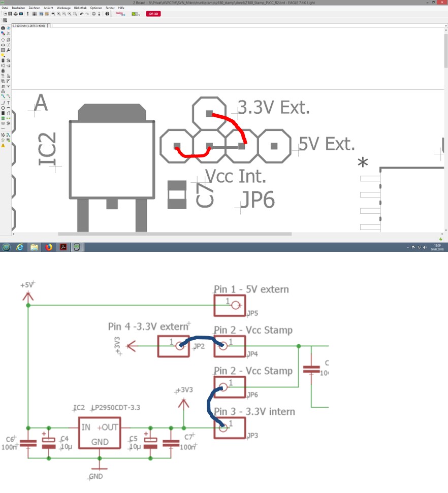

OP Persönliche Seite #5477459
Es sind zwei Betriebsvarianten möglich. Eine 5V Variante und eine 3.3V
Variante. Ich beschreibe die 5V Variante über USB.

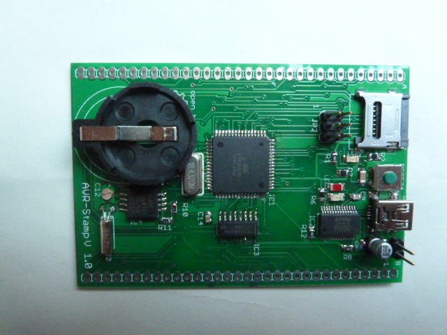

1. AVR-Stamp
Die Stromversorgung (5V) erfolgt über die USB-Schnittstelle. Der
AVR-Stamp benötigt jedoch neben den 5V auch 3.3V welche vom Z180-Stamp
erzeugt werden. Aber der Reihe nach…
JP1 schließen
JP2 PIN2 und PIN3 brücken
In der Doku (Seite 4) ist das die Variante V1-B
Damit kommen die 5V vom USB-Steckverbinder über JP1 und JP2 an Vcc. Vcc
liegt somit auch an B2 und sollte dort gemessen werden können.

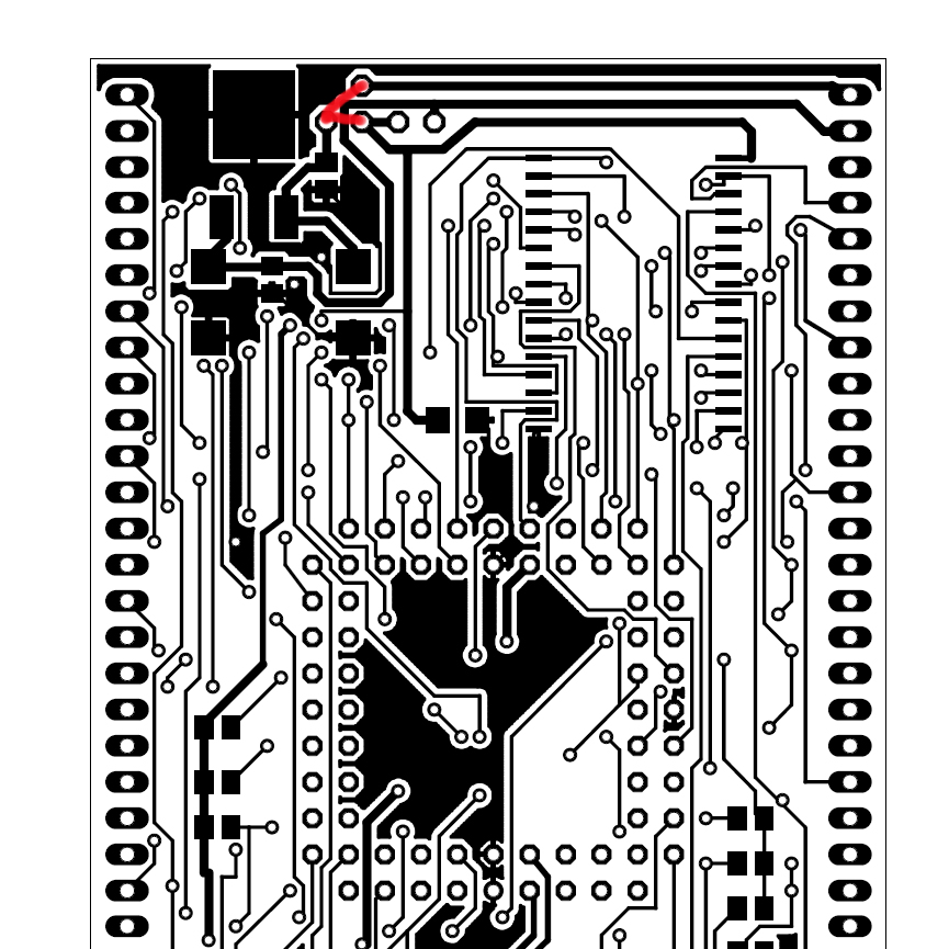

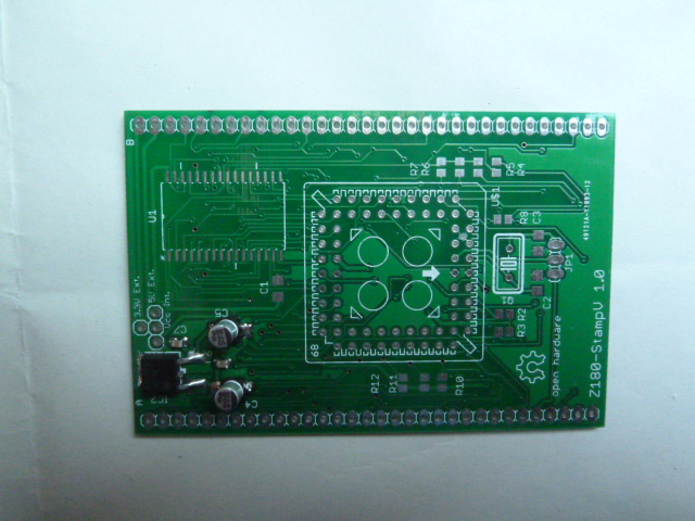

2. Z180-Stamp
Hier kommen die 5V von B2 über das ECB-Bord und werden mittels eines
Reglers auf 3.3V umgesetzt.
Hier gibt es zwei Layoutvarianten, die Version 1.0 und die Version 1.1
In der Layoutvariante 1.0 wird JP2 und JP3 geschlossen. Damit liegen
3.3V an B1 und sollten dort auch gemessen werden können. Weiterhin muss
JP2 und JP4 geschlossen sein, damit der Z180 seine 3.3V bekommt. Da
beide Varianten so nicht gesteckt werden können (Layoutfehler), ist für
eine der beiden Brücken eine Lötstelle zu setzen. Variante C (Seite 3)
Ist alles korrekt gebrückt, so muss am Bus B1 3.3V und B2 5V liegen.
In der Layoutvariante 1.1 ist der Fehler behoben. Hier ist JP3 und JP6
zu schließen (Variante 1, Seite5). Auch hier muß nach korrekter
Beschaltung am Bus B1 3.3V und am Bus B2 5V liegen.
Weiterhin benötigt der Z180 einen Takt. Dieser kommt im „Normalfall“ vom
AVR über CLKO (A28). Das bedeutet, dass JP1, Pin2 und Pin3 verbunden
werden müssen. Ansonsten hat die CPU kein Takt.
3. ECB
Das ECB-Board kann wiederum mit 3.3V oder 5V betrieben werden. Für die
3.3V Variante ist JP1 Pin2 und Pin1 zu brücken. Damit wird das Board
komplett mit 3.3V versorgt. JP2 (Monitor) bleibt offen. JP3 bestimmt
woher die Z180 CPU den Takt bekommt. Da wir über CLKO vom AVR takten
wollen, ist JP3 Pin1 und Pin2 zu schließen. JP4 und JP6 bleiben offen.
Weiterhin kann der RS232 Treiber deaktiviert werden. Wollen wir aber
nicht und so bleibt JP5 auch offen.
Nun sollte das System korrekt gesetzt sein.

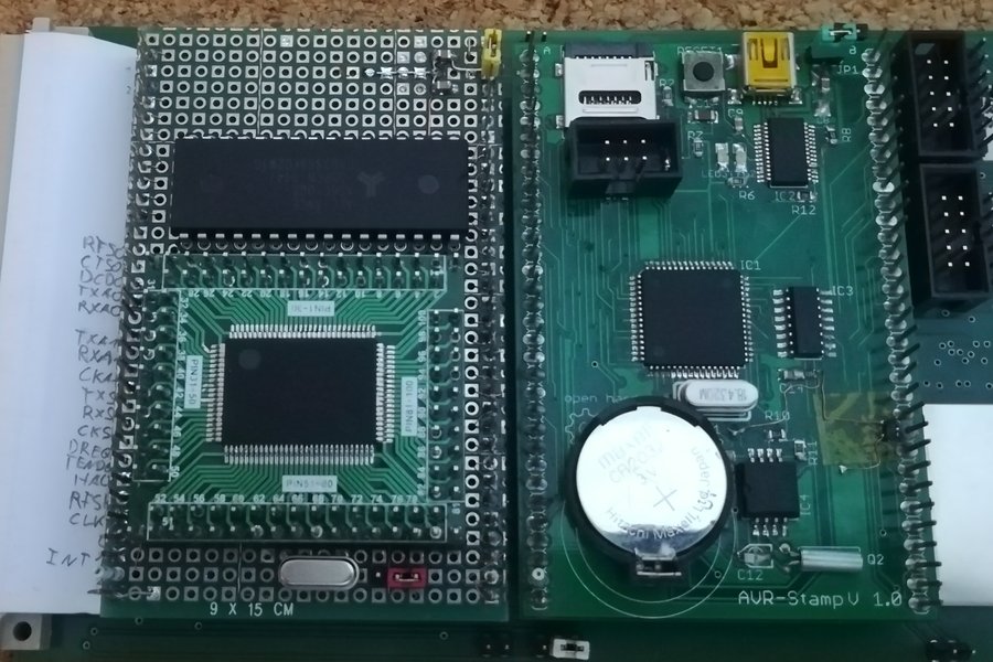

OP Persönliche Seite #5478796
@Harald
Es gibt noch eine Minimalversion für die Inbetriebnahme. Dazu benötigst
du nur den AVR-Stamp und den Z180-Stamp. Beide werden übereinander
gesteckt. Unten der Z180, oben der AVR. Bei dieser Variante musst du
jedoch beachten (!), dass nicht alle Pins verbunden sein dürfen. Die
betroffenen Pins sind in der Doku im Anhang A mit „do not stack“
gekennzeichnet. Ich habe sie einfach auf dem Z180 abgeknipst. Das ist
unproblematisch, da ja auch in der ECB-Version bis auf das
SIDE-Interface nichts auf dem Z180 steckt. Im SIDE-Interface wird
allerdings /DREQ1 benötigt, das Pin muss man dann wieder anlöten.
In dieser Minimalversion kann das CP/M nun vollständig gebootet werden.
Die AVR-Monitorausgabe und dann später die CP/M-Konsole laufen über die
USB-Schnittstelle. Um die notwendigen Einstellungen und Testtools nutzen
zu können, habe ich ein Skript (naked.sh) erstellt. Du bringst dieses
Skript auf die Micro SD. Dazu noch cpm3.sys und cpm3_a.dsk (alles als
ZIP im Anhang).

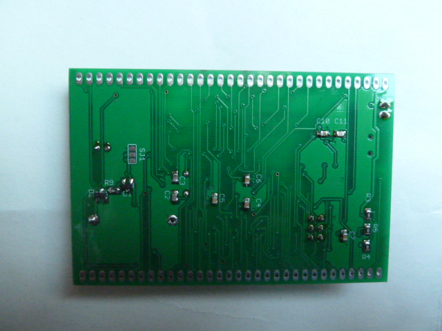

Ich habe hier bei einer fehlerhaften CPU (Z180) Platine ein merkwürdiges
Problem. Betreibe ich sie alleine (nur mit Versorgungsspannung) scheint
sie zu laufen. Adresszähler läuft los, RAM Zugriff erfolgt, Daten werden
gelesen…
Im Zusammenhang mit dem AVR-Monitor tritt jedoch das folgende Problem
auf:
Z180 im RESET, Reset ist LOW
MTEST gestartet
RESET geht auf HIGH
BUSRQ geht auf LOW
CPU bestätigt mit BUSAK auf LOW
Jetzt kommt der Fehler: Das MTEST Programm läuft los aber es werden
keine Adressen von AVR auf den Bus gelegt, auch das WR und RD Signal
kommt nicht, jedoch werden die Testdaten zum RAM-Test von AVR auf den
Datenbus gelegt (HALT ist übrigens HIGH). Natürlich schlägt damit der
MTEST fehl [1].
Bei einer lauffähigen Platine kommt ist dieses Verhalten nicht zu
beobachten. Warum verhält sich der Monitor so merkwürdig? Ich kann beim
besten Willen den Fehler nicht eingrenzen :-(
[1]
FAILURE (data line): Is 55, should be aa
FAILURE (data line): expected aa, actual 55
FAILURE (data line): Is aa, should be 55
FAILURE (data line): expected 54, actual ab
FAILURE (data line): Is 54, should be ab
FAILURE (data line): expected a8, actual 57
FAILURE (data line): Is a8, should be 57
FAILURE (data line): expected 50, actual af
FAILURE (data line): Is 50, should be af
FAILURE (data line): expected a0, actual 5f
FAILURE (data line): Is a0, should be 5f
FAILURE (data line): expected 40, actual bf

Ich konnte den Fehler etwas eingrenzen. Es ist nicht ganz wie
beschrieben. Da der Ramtest einige ms dauert, hat der Oszi den nächsten
Zyklus nicht mehr in den Speicher bekommen. Das Verhalten sieht nun
tatsächlich so aus:
MTEST gestartet
RESET geht auf HIGH
BUSRQ geht auf LOW
CPU bestätigt mit BUSAK auf LOW genau nach einem M1 Zyklus (also
korrekt)
MREQ kommt korrekt, weiterhin WR und RD
Die Adressen A0 bis A17 zappeln bis auf A1
A1 ist immer HIGH (hier liegt offensichtlich irgendwo der Fehler)
Ohne AVR läuft A1 jedoch korrekt – merkwürdig…
Ich hatte auch mal die alte Monitorversion getestet, kein Unterschied.
Wobei mir schon seit einiger Zeit ein Problem mit dem HALT aufgefallen
ist. Nicht immer bootet das System so, dass es im HALT bleibt. Irgendwie
wird zyklisch dieser Zustand verlassen. Überschreibe ich den RAM und
starte neu, geht alles wieder. Aber erstmal die erste Baustelle…
#5555270
Die letzte Zeit habe ich mich wieder etwas mit der Hardware beschäftigt
und dabei leider noch einen peinlichen Fehler (wieder-) entdeckt:
Der RAM-Addressdecoder bezieht A19 mit ein, aber auf der AVR-Stamp ist
A19 nicht angeschlossen. Keine Ahnung wieso uns das durch die Lappen
gegangen ist. Zumal ich das beim Aufbau des Systems bemerkt haben muß,
da ich A19 mit einem Pulldown "provisorisch" auf 0 gezogen habe. Der
Widerstand ist auf dem Foto im Beitrag [1] über C9 zu sehen.
@Joe
Bei Dir oben scheint ja A1 ein Problem zu haben. Kannst Du überprüfen,
ob das Problem evtl. auch mit A19 zu tun hat?
[1] Beitrag "Re: Z180-Stamp Modul"
OP Persönliche Seite #5555325
Stimmt, dumme Sache! Auf dem Z180 Stamp geht zwar A19 auf den
Steckverbinder A3 aber ab da geht es nicht weiter :-( Auf dem AVR bleibt
Steckverbinder A3 offen. Somit habe ich den Fehler nicht bemerkt, zumal
bei mir der 7410 (zufällig) richtig dekodiert hat. Jetzt ist aber auch
ein Widerstand drin :-)

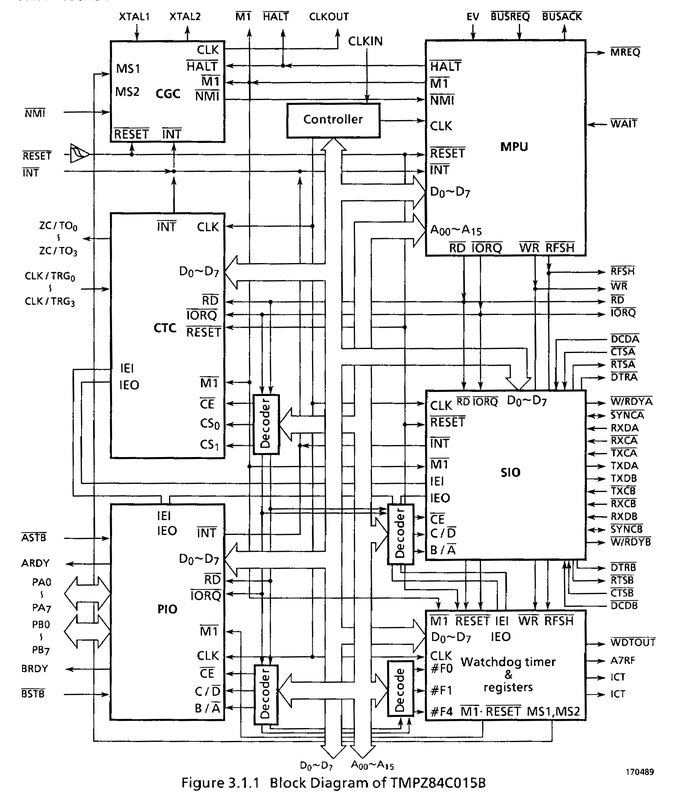

Es ein Prototyp für eine weitere Alternative für die Z180 Karte.
Den 10MHz TMPZ84C015[1] gibt bei Aliexpress für ca. 3€. Da konnte ich
nicht widerstehen.
Der TMPZ84C015 ist ein Z80 Chip von Toshiba mit integriertem CTC, PIO
und SIO. Außerdem sind noch ein Watchdog-Timer und ein Taktgenerator,
der verschiedene Strompar-Modi unterstützt, eingebaut.
Der Clou: Die MPU kann abgeschaltet und der Rest als Peripherie an einer
anderen CPU, z.B. Z180-Stamp, genutzt werden. Um diese Betriebsart zu
testen, sind die Jumper J2 - J5 auf der Karte. Die SIO-Anschlüsse dürfen
dann auch nicht auf die Steckerleiste A durchverbunden werden. Diese
Leitungen habe ich deshalb auch noch nicht verlötet.
[1] z.B. http://datasheets.chipdb.org/Toshiba/Z80/TMPZ84C015B.pdf

Gast #5803267
Leo ich habe mal ne Frage..
Ich hatte zum Robotron Treffen in Garitz meine Z180 Stamp mit und es
gibt da noch Interessenten..nach Rücksprache mit Joe lege ich evtl. mal
noch Platinen auf, schaunmermal..
Aber..ich habe in Garitz eine komische Industrieplatine mit einem
Z18S18020VSC geschenkt bekommen und habe das Ding heute mit Heißluft
runter gelötet, sauber gemacht und in die PLCC Fassung gesteckt..geht
..aber seltsam, sie ASCI 1 läuft als Console mit 115200 Baud:
CP/M Version 3.0, Z180-Stamp BIOS v0.6.8
Estimated CPU clock [Hz]: 18432000
sdio: SD Card driver
cfio: CompactFlash Memory Card driver: No Card
A>
Auf der CPU steht noch SL1960 und 9836 H3.
Ich habe noch weitere 5 Z8S18020VSC, eine davon gelasert Date Code 0721
PF und 4 gelb bedruckt 9921 IY. Diese 5 Starten mit
A>
..und 19200 Baud, genauso wie eine Z8S18033VSC mit DateCode 0228.
Des Weiteren habe ich nun noch 4 Z8018010VSC mit Datecode zwischen 9123
und 9346 die mit
Estimated CPU clock [Hz]: 9216000
A>
starten und mit 57600 Baud auf der ASCI1 laufen. Das verwundert mich
nicht, da die Z180 keinen Baudratengenerator wie die S und L Versionen
haben.
..aber was ist mit der Z8S180 los, die da mit 115200 Baud hoch kommt
anstatt mit 19200 wie die restlichen Z8S180? Ich habe nicht die letzte
Version CP/M auf dem Ding, das sind noch Deine älteren polled Treiber..

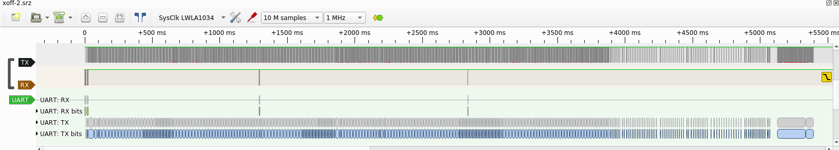

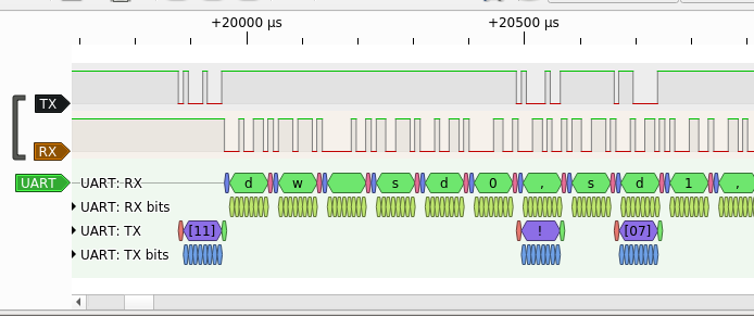

Ich hab ein Bisschen in den asii Treibern herum gehackt um ein IXOFF auf
der ASCI1 hin zu kriegen. Irgendwie geht das langsam und bei mir sind
temporär ein Haufen Ausrufezeichen (unter Wordstar!?) auf dem Bildschirm
zu sehen die verschwinden wenn Alles einkopiert ist, aber es war möglich
Joes scb.pas Programm mit Friß und Kotz aus dem Firefox nach Wordstar zu
transportieren und das Ding fehlerfrei mit Turbo 3.02A zu kompilieren.
Ich kann das auch direkt nach Turbo  in den Editor fallen lassen
syntaktisch ist das Programm einwandfrei und läßt sich kompilieren, aber
wahrscheinlich auf Grund der Terminalemulation sind da die Zeilen
treppenförmig seitlich versetzt. Ich habe minicom unter FreeBSD
verwendet, mit 57600 8N1 und XON/XOFF Flußkontrolle.
Wers mal probieren will, die wesentlichen Dateien sind im Anhang,
Makefile oder Submit Dateien anpassen oder Dateinamen ändern.
Leo wird da nochmal drüber gucken müssen, das ist mit Sicherheit nicht
das Optimum, es erscheint mir zu langsam zu gehen beim paste aber besser
als gar nicht...

#5809624
Interruptgesteuerte Serial-Treiber (ASCII)
Respekt dafür, daß Du Dir den spärlich kommentierten Code antust.
Wenn ich das richtig verstehe, funktioniert Deine XON/XOff-Erweiterung,
aber die Übertragung ist ziemlich langsam. (Aber die Übertragung zu
verlangsamen, ist ja auch der Sinn von Flußsteuerung.) Wenn ich mich
richtig erinnere, bringt WS die ! auf den Bildschirm, wenn sein
Inputbuffer überzulaufen droht, er also mit der Bearbeitung nicht
nachkommt. Statt den zu aktualisieren, gibt er dann nur noch ! aus.
Aber wenns funktioniert, ist ja erst mal gut.
Mir persönlich gefallen die Polling-Schleifen für das TDRE-Bit nicht so
gut, da dann Bedienung durch Interrupt und Polling gemischt sind. Könnte
zu Race conditions führen. Und wenn nicht, in der Inputroutine
(asci1_inp) ohne Interruptsperre pollen, ist das gleiche, als das XON
ans Ende des Sedepuffers anzuhängen. TDRE wird an der Stelle ja erst
dann 1, wenn die Interruptroutine alle Zeichen gesendet hat.
Meiner Meinung nach müßten die XON/XOFF am Anfang des Sendepuffer
eingefügt werden (umständlich bis schwierig, zumal der Sendepuffer ja
auch voll sein kann), oder Kommuniktion von Sender und
Empfänger-Routinen über Flags.

Holm T. schrieb:
> Fpga K. schrieb:
>> Der
>> CPLD gestattet lediglich 6 unabhängige Output enable signale, so dass es
>> im Einzelbitbetrieb nicht möglich ist, für jede Portleitung die Richtung
>> durch die SW zu ändern. Bytemodus kein Problem, ebenso kein Problem bei
>> Einzelbit mit "festverdrahteter" Richtung. (wie beispielsweise beim
>> Z1013 mit seinem festverdrahteten Port B.)
>> MfG,
> Hmm.. das ist zwar irgendwie traurig, aber dann wohl nicht zu
> ändern,
> dann gibts eben eine PIO mit im Bitbetrieb 2 festen Eingangsbits, immer
> noch deutlich besser als gar keine Schnittstelle oder  aus TTL Logik
> bestehend.
Denke ich auch, und so häufig sollte man die Richtung auch nicht ändern,
notfalls muss halt der CPLD neu programmiert werden.
> Wie sieht das denn bei den von Dir gewöhnten Xilinx Chips
> aus?
Lt. Datenblatt f. XC9500 etwas schlechter: " There are 2 global output
enables for devices with up to 144 macrocells, and  4  global  output
enables  for  the  rest  of  the  devices."
Dagegen solltes es bei den FPGA's (Spartan2,3,...) kein Problem sein,
jedes Pin individuell zu schalten. Allerdings können FPGA's eher keine
5V ohne
Levelshifter/Schutzmassnahmen ab.
> Hast Du Lust spaßeshalber mal zu checken ob die 8255 auch paßt?
> http://www.cpcwiki.eu/index.php/VHDL_implementation_of_the_8255_PIO
Erst mal nicht, hab jetzt erstmal die PIO so zerlegt, das es a)
einfacher sein sollte Fehlendes zu ergänzen und b) teile für CTC und SIO
abzuleiten. Falls das Projekt genügend "Eigenleben" entwickelt werde ich
es
als eigenes Projekt aus diesem Thread abspalten. In 1500 Posts zu
navigieren ist am Smartphone nicht so einfach.

Holm T. schrieb:
> Hast Du die Xon/Xoff Geschichte mal ausprobiert?
Jetzt aber.
Meiner Meinung nach funktioniert Dein XON/XOFF korrekt, bis auf einen
Schönheitsfehler. Gelegentlich wurden 2 oder 3 XOFF hintereinander
gesendet. Beim Test mit WS war es immer nur das erste XOFF, das
verdreifacht wurde (Bild 1). Etwas besser wurde es, nachdem ich den
Test, ob XOFF gesendet werden soll, von "> 75% Buffer voll" auf ==
umgestellt hatte.
Trotzdem habe ich das direkte Senden von XON und XOFF in den
Inputroutinen auf Setzen von Flags umgestellt, die dann in der
Sende-Interruptroutine abgearbeitet werden. Das ist imho sauberer, und
XON wird auch dann sofort gesendet, wenn im Sendepuffer noch Zeichen
sind.
Der aktuelle Stand ist auf meinem Server im Branch "asci-int-driver" zu
finden.
Man kann also sagen, daß WS für Dateitransfer reichlich ungeeignet ist.
Dafür ist er aber für die Eingabe durch einen Menschen sehr gut
optimiert (besser als der Turbo-Editor), und wenn er mal nicht hinterher
kommt, nervt er den Tipper durch die !!! und Gepiepse (Bild 2, nach
jedem ! kommt auch noch ein <BEL>). Der Piepser ist bei mir
abgeschaltet, deswegen habe ich das auch erst in der Aufzeichnung
gesehen.
In Bild 3 sieht man die Übertragung einer 260 Byte kurzen Datei mit
115200 Baud. Die Übertragung würde ohne XOFF ca. 23ms dauern. An WS wird
sie in 3 kurzen Blöcken, mit dazwischen liegenden langen XOFF-Pausen, in
denen WS hauptsächlich mit ! und Piepsen beschäftigt ist, gesendet. Das
dauert insgesammt ca. 2,8 Sekunden. WS braucht danach nochmal ca. 2,6s,
unter Rufen und Piepsen den Empfangsbuffer zu leeren, den Bildschirm
aufzuräumen und die Statuszeile zu aktualisieren.

Der Serial-Treiber kann jetzt auch für die Senderichtung XON/XOFF
Flußsteuerung.
Könnte für Peripheriegräte (Drucker, Stanze, ...) nützlich sein.
Theoretisch auch für die Konsole. Man könnte längere Bildschirmausgaben
mit CTRL-S (XOFF) anhalten, und mit CTRL-Q weiterlaufen lassen.
Praktisch ist das kaum nutzbar, da man die Steuercodes für Wordstar und
Konsorten und für die CCP Befehlszeile haben möchte.
Gast #5830418
..naja, das werden wir nur theoretisch brauchen, es schadet aber wohl
nix wenn der Treiber ordentlich funktioniert.
Interessanter wird das wohl bei Datentransfer über die andere Schnitte,
mit Kermit o.Ä. z.B. da müßte an mal explizit XON/XOFF testen mit 7
Bit..
Gruß,
Holm

falls jemand noch Lust zum Löten hat - ich bin leider nie dazu gekommen
und bei mir stauben ein paar wunderhübsche, praktisch neue Platinen vom
Z180-Stamp Modul ein, von denen ich mich nun einfach trennen möchte.
Wenn jemand Interesse hat, schau ich mal nach, welche es sind und ob ich
damals schon ein paar passende Teile dazu gekauft habe (ist schon zu
lange her). Die kämen dann auch dazu - für's Porto und gern noch was
obendrauf - muss aber kein Vermögen sein. Bitte melden, dann kommen
weitere Infos.
Viel Spaß weiterhin.
Gruß, W.
Gast #5841553
Wolfram K. schrieb:
> Hallo zusammen,
> weitere Infos.
> Gruß, W.
Jo mach mal bitte, ich habe zumindest Einen, wenn nicht gar zwei
Interessenten..
Joe G. wollte eigentlich die Gerber Files hochladen damit ich Platinen
anfertigen lassen kann, hat er aber wohl vergessen.
Gruß,
Holm
#5845904
Hallo Holm,
bin inzwischen fündig geworden. Anscheinend habe ich doch schon mit
Löten angefangen, aber keinen Tests gemacht und auch nicht fertig
geworden (s. Fotos).
Dazu habe ich noch (nicht verbaut) den PLCC-Sockel, einen Quarz 18,432
MHz, 2x 22pF, 1x 100nF (SMD groß), 3x 100nF (SMD klein), 14x 10k und
einen PL-2303.
Schick mir Deine Adresse und dann gehen die Teile 'raus.
Gruß, Wolfram
