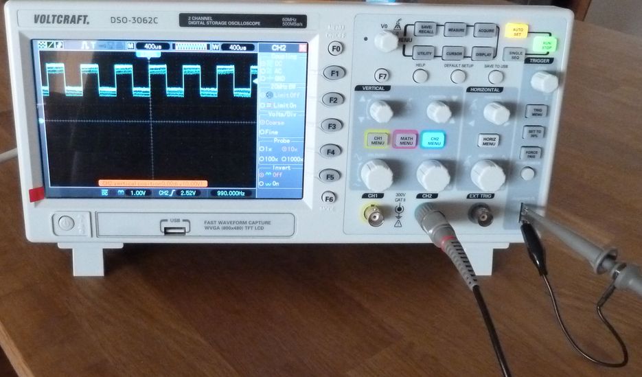

VOLTCRAFT DSO-3062C 60 MHz = baugleich mit?
Gast #2560661
ich sah grade bei Conrad und Völkner das VOLTCRAFT DSO-3062C für 299,-
im Onlineshop.
Nur: Das Datenblatt ist dürftig und die Abbildungen passen nicht ganz
zur Produktbeschreibung:
Einmal ein Foto mit Logo Voltcraft + korrekter Bezeichnung aber 100 MHz
Bandbreite, einmal ist ein Hantek abgebildet..
Weiß einer, welches Gerät baugleich mit dem Ding ist? Sind bei einem
Kanal noch 1GS/s drin?
Der Preis wäre für ein 60 MHz Hantek/Tekway ja wirklich nicht schlecht,
das ebenfalls mit 60 MHz Bandbreite angegebene TEKWAY DST1062B kostet ja
um die 500,- brutto wenn man's in DE kauft..
Noch besser wäre natürlich jemand hätte schon so eins und würde einen
kurzen Bericht schreiben.. :)
Danke für alle Informationen!

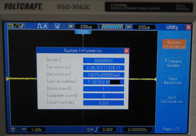

Gast #2565108

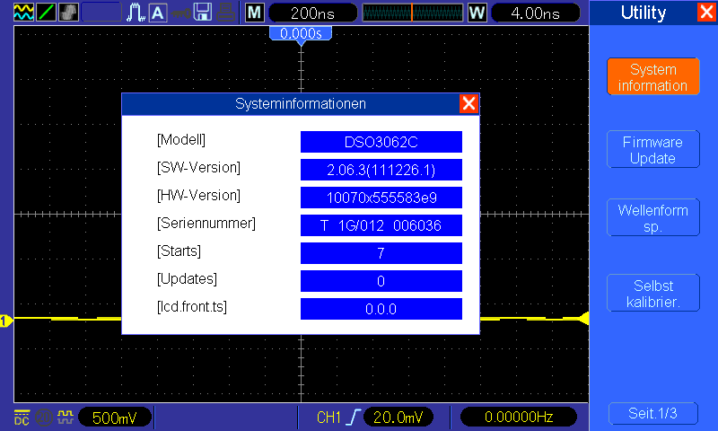

Hallo

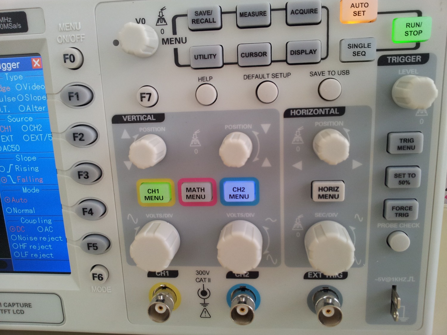

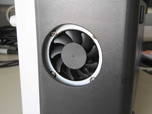

Hab mir das Gerät letztens bestellt und gestern kams dann an. Ist mein
erstes Oszilloskop, daher wars mir erst mal egal, dass es nicht so
schnell messen kann (wollte halt erst ma was möglichst günstiges zum
Einstieg).
Hatte dann (nach dem bestellen) doch mal wissen wollen welcher original
Hersteller es ist und bin dann über die technischen Daten auf die Hantek
Website gestoßen (exakt selbe Bedienungsanleitung nur HanTekway durch
Voltcraft ersetzt).
Hab dann den Tekway-Thread hier im Forum entdeckt und größtenteils
durchgelesen - nach einigem Überlegen ob ich das Teil von Conrad net
abbestell und dafür dann das Tekway mit 1 GS/s bei Pinsonne bestell hab
ichs aber erst ma gelassen (wären ja 200 EUR mehr gewesen - und wie
gesagt Einsteiger).

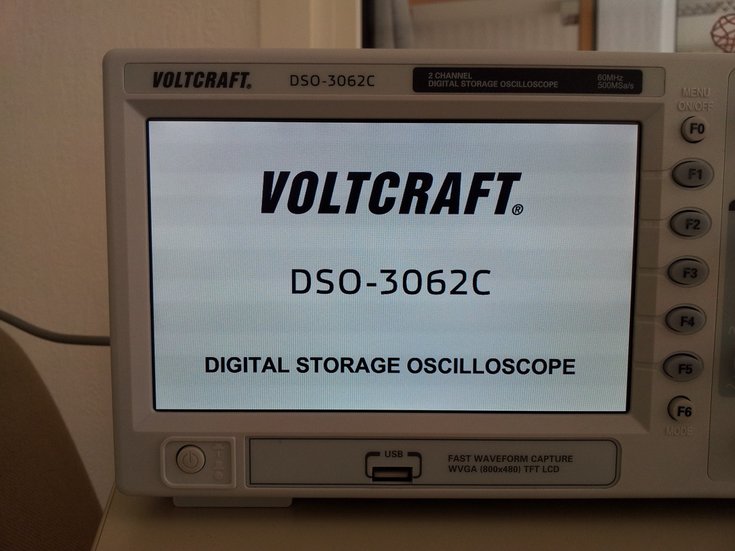

So zum Gerät - hat bereits nen Lüfter verbaut, Voltcraft Bootlogo und
Sprachvoreinstellung beim ersten einschalten auf Deutsch ansonsten wohl
identisch mit den Tekways.
System Info:
model: DSO3062C
sw version: 2.06.3(111226.1)
hw version: 10070x555583e9
serial number: T 1G/012 XXXXXX
lcd.front.ts: 0.0.0 (ist auf den Screenshots im Tekway-Thread nicht
vorhanden - deutet evtl. drauf hin, dass von HanTekway ein Modell mit
touchscreen geplant ist?)
Die Firmware scheint identisch zu sein mit dem was im Tekway-Thread von
Thomas R. beschrieben wurd (allerdings bleibt die gewählte Sprache auch
nach aus/einschalten bestehen).
Frage an Thomas R.: würds gern ma aufschrauben (Garantie is mir egal) -
hab 2 Schrauben bei den vorderen Klappfüßen gefunden - und anscheinend
sind 2 Schrauben oben hinter dem ausklappbaren Griff - da komm ich aber
nur ran wenn ich den Griff entfern - wie geht dass ohne selbigen  kaputt
zu machen?
Persönliche Seite #2565165
den griff kann man auch abnehmen, einfach mit flachen schruabendreher
drucken von aussen link in die mitte (und aussen rechts in die mitte die
andere seite) und ziehen - das ganze am besten wenn der griff auf 45°
steht
Es sind nur diese 4 schrauben (und dann drin noch ein paar für die PCB
abdeckung, die sind aber schmerzfrei).

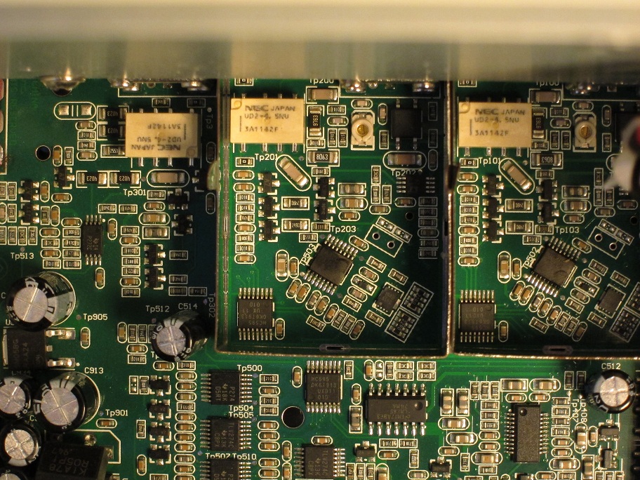

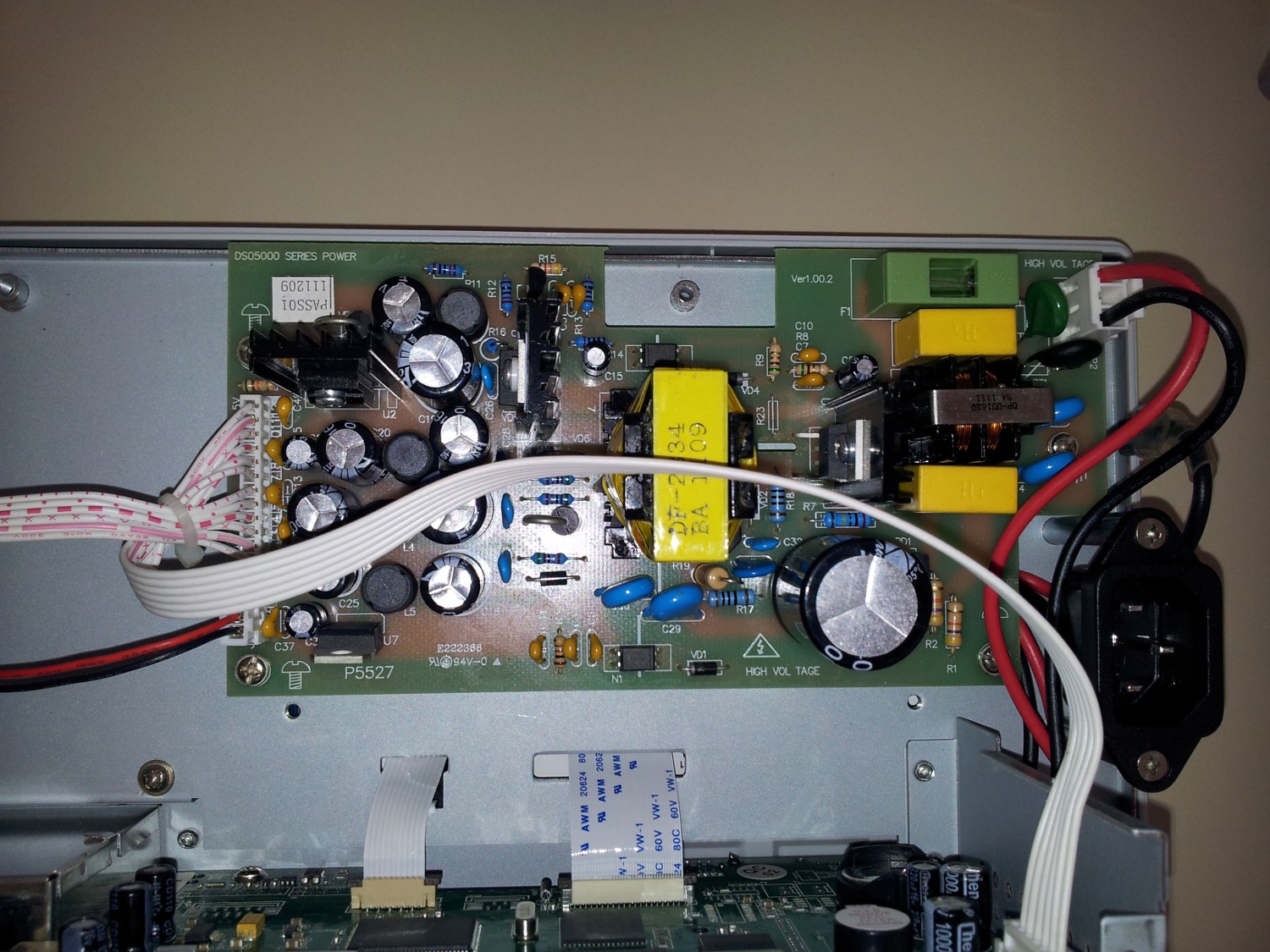

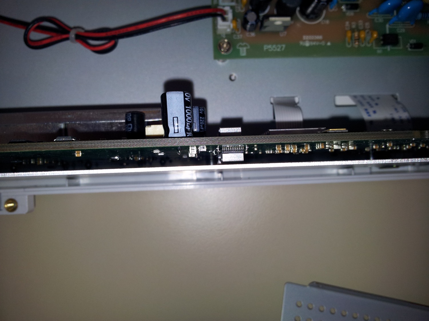

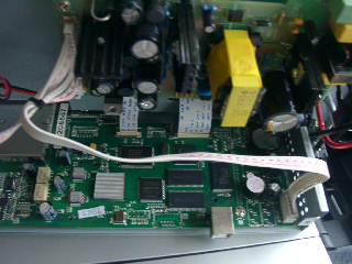

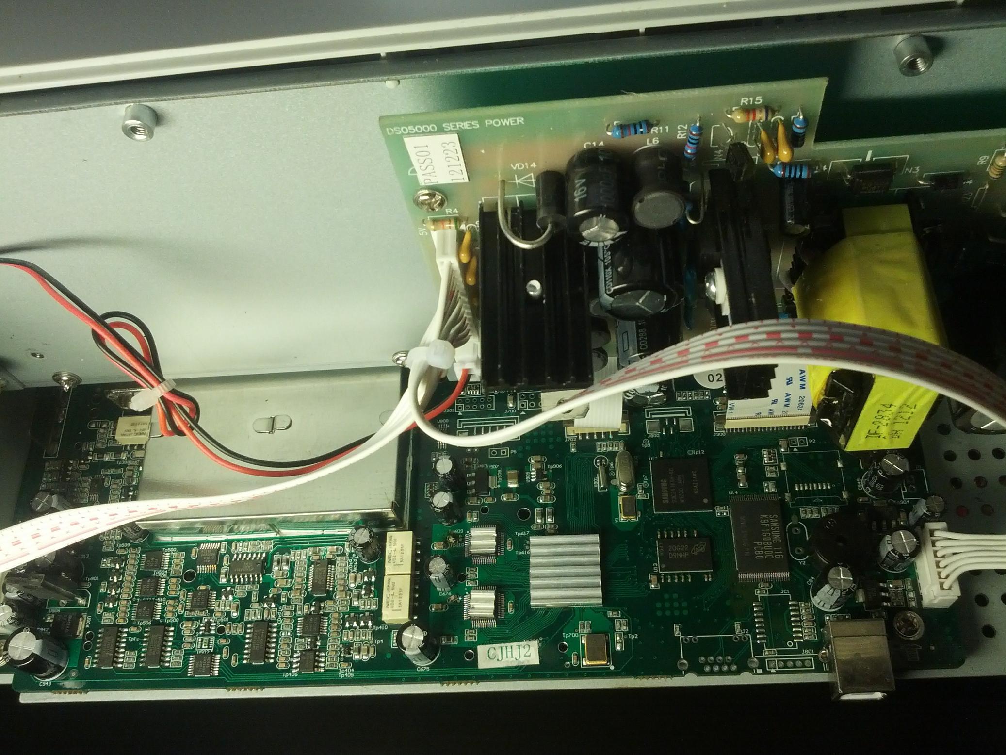

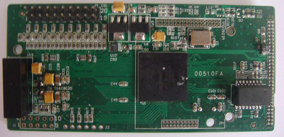

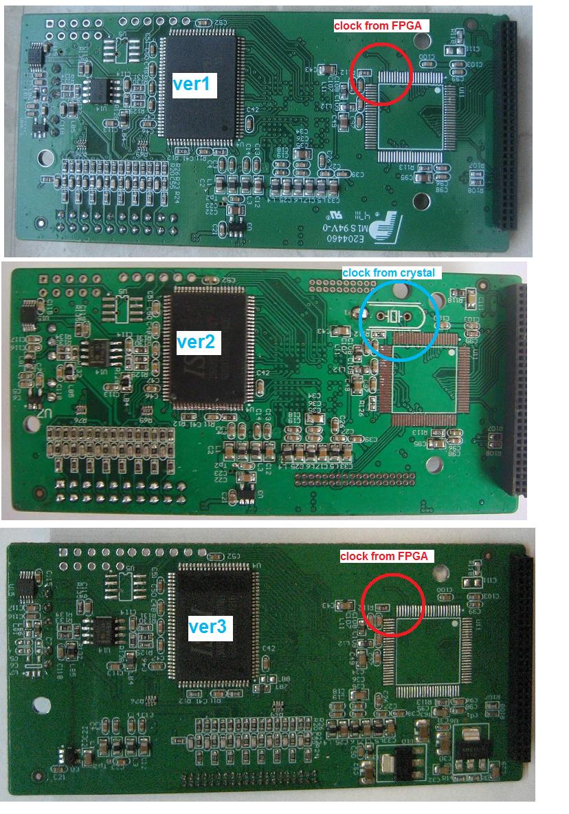

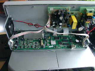

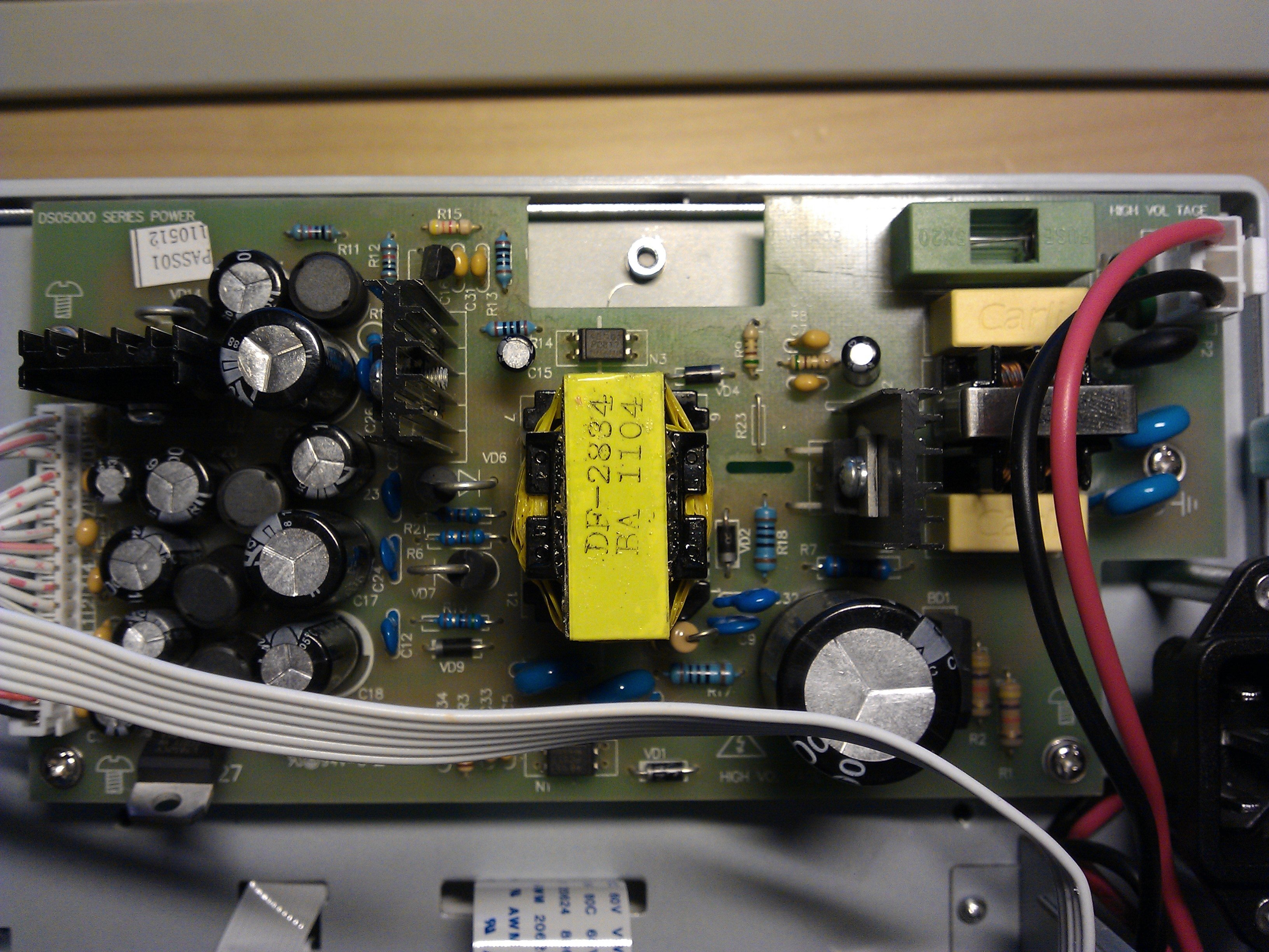

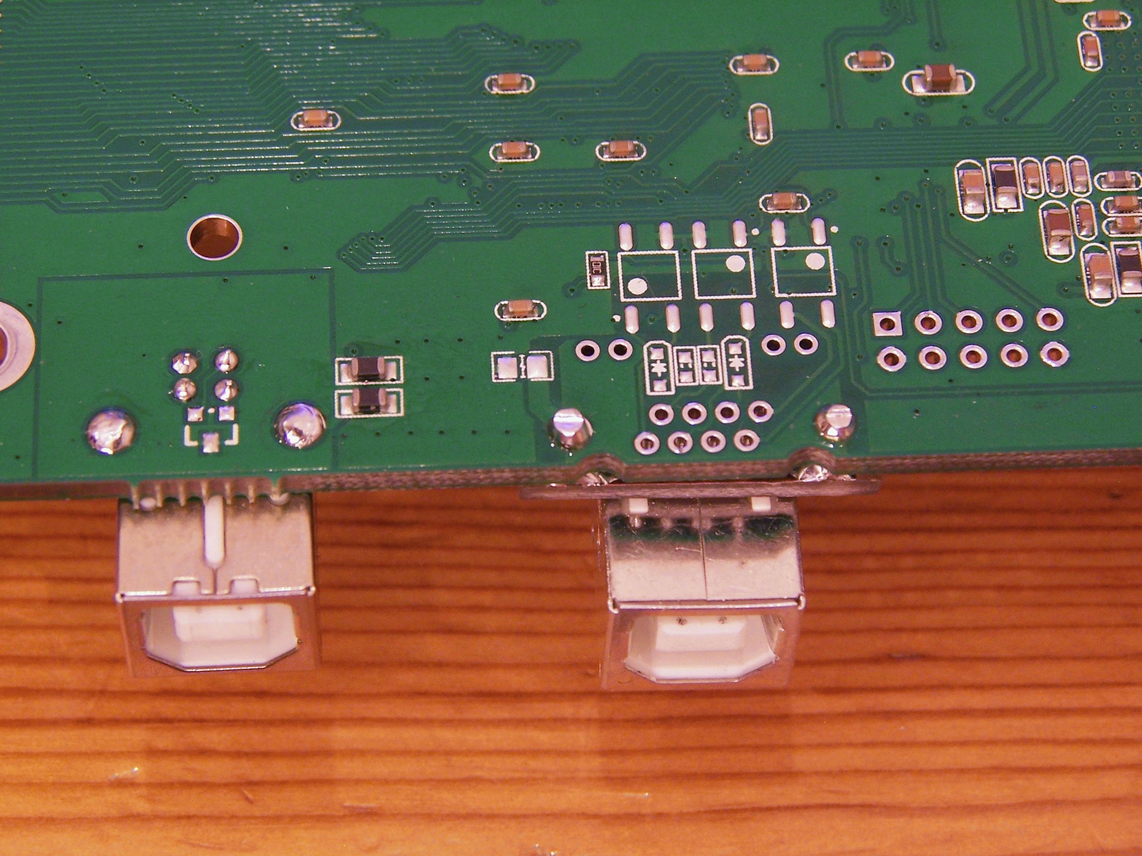

Gast #2565207
@Helferlein - Danke hat gut geklappt.

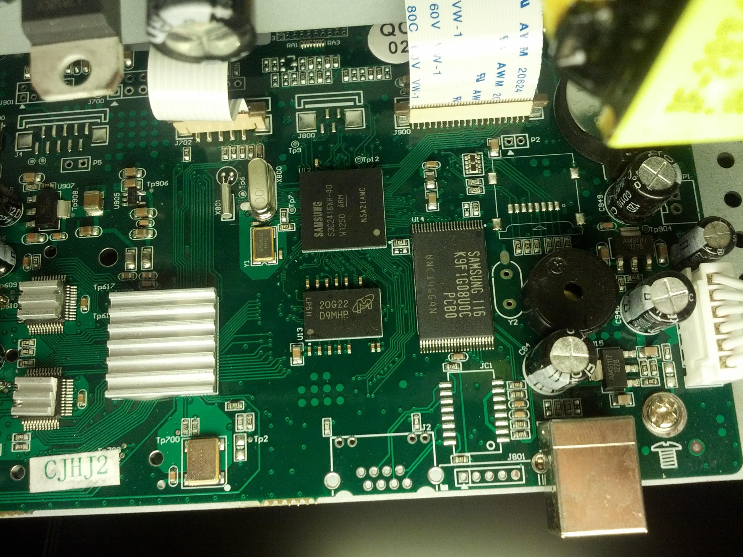

@Thomas R.:

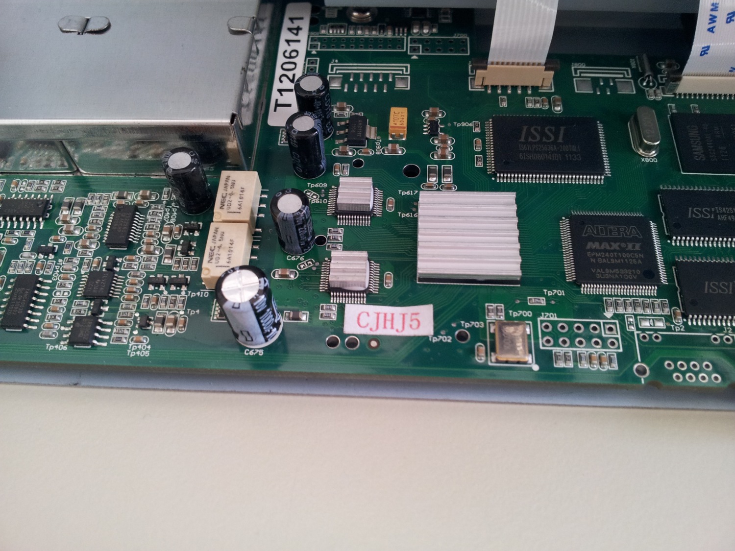

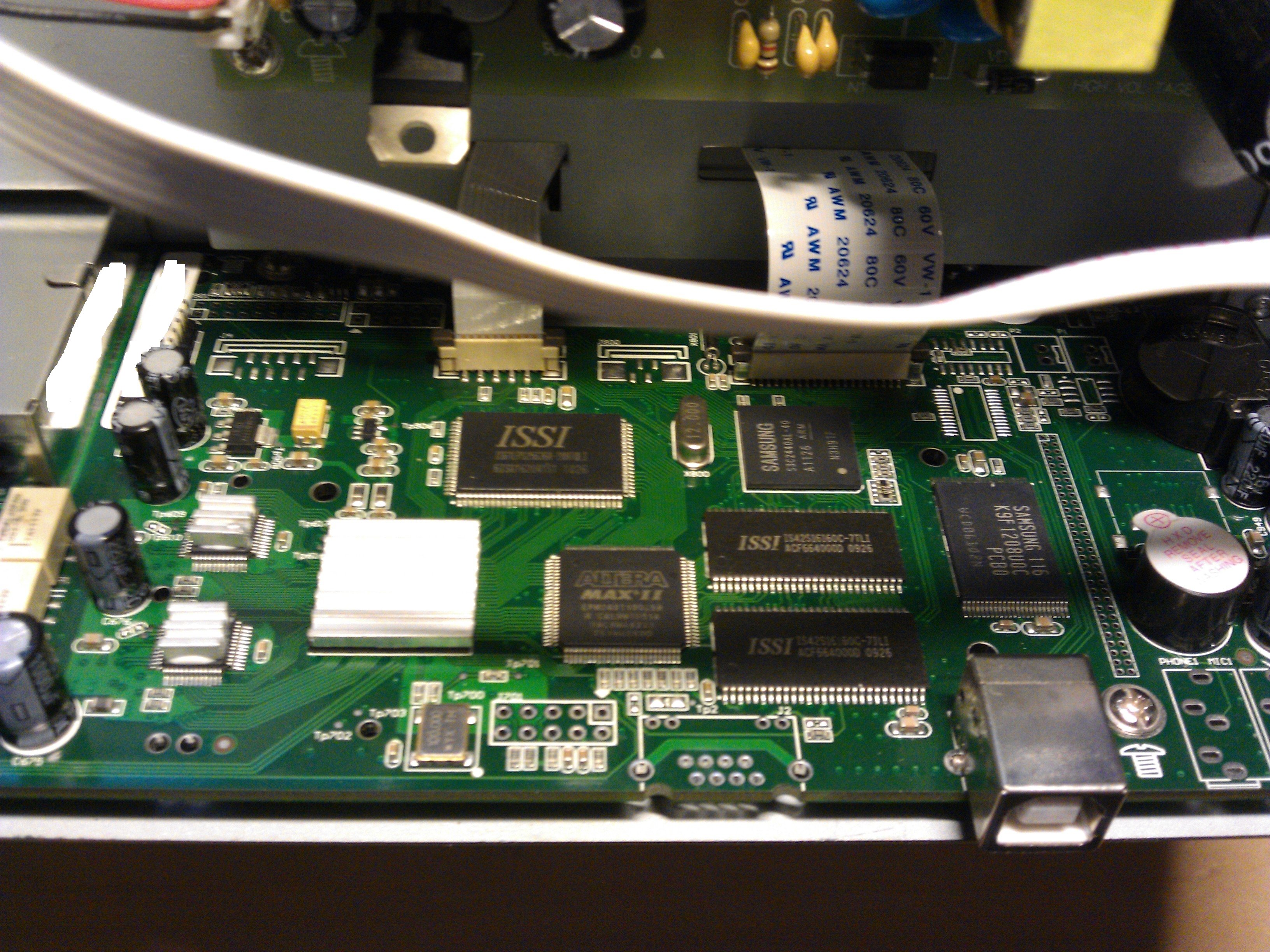

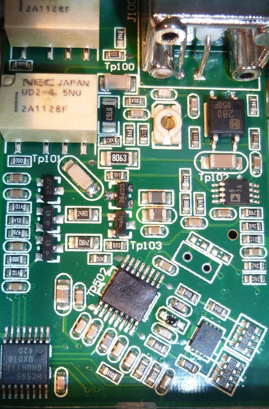

Hab ma Bilder von Main- und Powerboard angehängt.
Aufm Powerboard steht zumindest DSO5000 Series - aber denk ma des Board
ist eh in allen Modellen gleich.
Falls die ADC's unter den kleinen Kühlkörpern sind - dann sind 4 aufm
Board - die 2 auf dem Photo und 2 Stück leicht versetzt auf der
Unterseite der Platine.
Wenns nun doch das Board der DST1XX2B Serie ist könnt ich theor. ja dann
die Firmware dieser Modelle aufspielen? Geht jetz net direkt drum mehr
Samplingrate oder Bandbreite zu haben (klar wär des dann auch nett g)
- aber mir gehts dann eher drum noch Firmware Updates zu bekommen - weil
ich net denk dass Conrad da zeitnah/oft Updates bringen wird - wenn
überhaupt.
Persönliche Seite #2565257
ja es ist gleich.
ja das sidn ADCs!
> überhaupt.
die firmware updates sind einfache sache, es sind (meistens) nur
ein paar shared files die bei allen modelen die selben sind
und dann die dso.exe (die DSO app selber)
Ich kann dir 100% bestätigen ob es geht und was geht (sprich ob
z.b. die 1GSs auch gehen) wenn du mir ein firmware backup
zumailst.
Das backup tool auf USB stick kopieren, stick rein und firmware update
starten - es dauert dann einr paar min., am ende wird nachricht kommen
das du rebooten kannst - dann den stick raus, inhalt mit 7zip oder
winrar
packen und irgendwo scheiben (oder per email zu mir).
Im prinzip, da 4 ADCs schon drauf sind, kann ich schon vermuten das es
fast direkt gehen wird - sprich sobald du den umbenennst (also genau
das was der hack macht) auf sagen wir DSO5202B wird es als 200MHz model
mit 1GSs funktionieren. Mag sein das das FPGA design file anders ist
(/dn.rbf ), daher will ich den backup. Sollte das so sein habe dann
eine passende file für das board um es tatsächlich 100% glcih mit
den B modelen machen (sprich mit den 1GSs modelen).

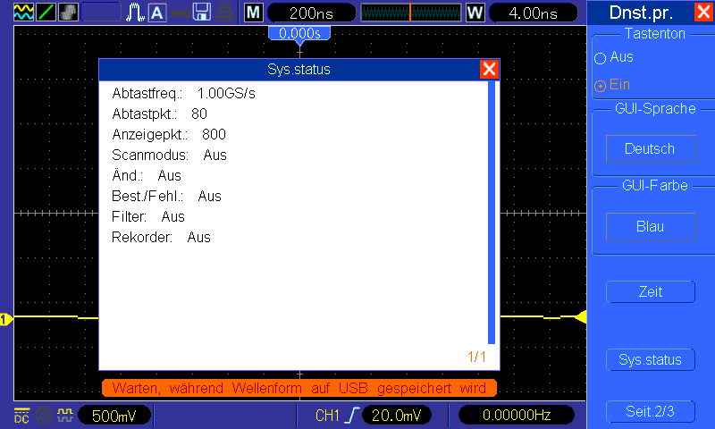

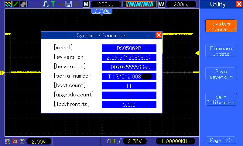

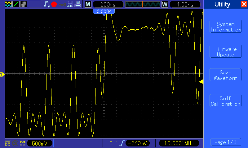

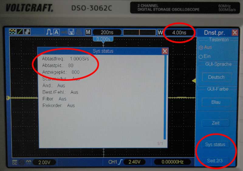

Persönliche Seite #2565421

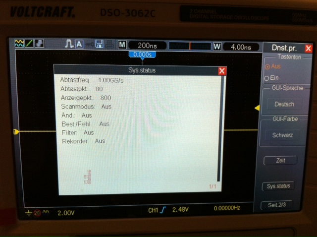

also wirklich, ich habe zwar viel unsinn gesehen, aber das ist
einmalig (habe backup von Claudio bekommen und aufgespielt bei mir).
Herzlichen glückwunsch Claudio!
Diese Voltcraft 500MSs scopes sind keine 500MSs, es sind 100% 1GSs,
man sieht es sogar (1ch an, 4ns/DIV, 4k samples an) im Utility-> seite 2
von 3 und Sys Status - da steht 1GSs.
Es sind also Hantek DSO5062B und nciht 5062C, zum hacken
auf 200MHz model muss man lediglich die /dst1062b auf /dst1202b
umbenennen (ja, dst und nicht dso - obwohl von Hantek produziert sind es
immer noch eigentlich Tekway geräte und die heissen auch dstxxxxx)
Hacken auf 1GSs muss man nciht mehr weil die sowieso 1GSs machen.
Wem das blöde Voltcraft logo stört kann es natürlich ändern,
dafür braucht man entweder Tekway oder Hantek (oder eigene logos).
Natürlich muss dann auch die logotype.dis geändert werden damit
der LCD driver passende logo lädt, aber das ist kleinigkeit.
Die firmware die cih hier gespotet habe (da die hersteller unabhängig
ist)
kannst du direkt instalieren (dst1kb_2.06.3_15202b_fact_120112.1_.up)
Beitrag "Re: TEKWAY DST1xx2B Oszilloskop"
Die meisten firmware versionen die Tekway oder Hantek postet sind
hersteller abhängig (eben diese logos sind anders und dementsprechend
anderes device driver für LCD, es lebe hardcoding!). Ich bekomme die
auch
oft als hersteler unabhängig. Wobei letzte zeit beide Hantek und Tekway
sehr faul sind und schon gar nicht mehr auf irgendein schutz achten.
Voltcraft benutzt den selben driver wie Hantek, man kann also Hantek
logos kopieren (siehe anhang), die logotype.dis abändert von
VOLTCRAFT_DSO3062C
auf
hantek_DSO5202B
wird sich dein scope wie ein echtes DSO5202B verhalten.
Jetzt noch ein besonderes bonbon, dein gerät war sogar als DSO5202B
produziert, es sind noch logs drauf das er umbenannt war auf niedrigeres
model. Das ist nciht untypisch, das macht sowohl Hantek als Tekway
sehr oft wenn keine geräte am Lager sind.
Ich glaube bald wird Conrad keine dieser geräte mehr am lager haben :P
#2565441
Danke für die Infos Thomas R.
Hab die von dir verlinkte 120112er Firmware aufn Stick gezogen und die
lies sich ohne Probleme installieren - (muss ich mir also erst ma kein
UART Adapter holen - oder isses noch immer auf 60 MHz begrenzt so lang
ich den Modellnamen net änder trotz der 15202B Firmware? - das hab ich
noch net so ganz verstanden)
Voltcraft Bootlogo is geblieben - is mir aber schnuppe
Sysinfo zeigt neue Firmware Version aber als Modell noch "DSO3062C" -
wie kann ich denn am besten überprüfen obs Update nun komplett geklappt
hat (irgendwelche gravierenden Unterschiede zur 111226 Firmware an denen
man es erkennen könnte?)
Hab vorm updaten auch noch ma geschaut - bei 4 ns/div hat die sysinfo
tatsächlich schon 1GS/s angezeigt - frag mich warum Conrad dess dann net
auch bewirbt - oder isses so wie du im andren Thread schon meintest -
die kriegen halt grad des geliefert was HanTekway grad an Lager hat -
dann kann man aber net sicher gehen bei jeder Bestellung von Conrad nen

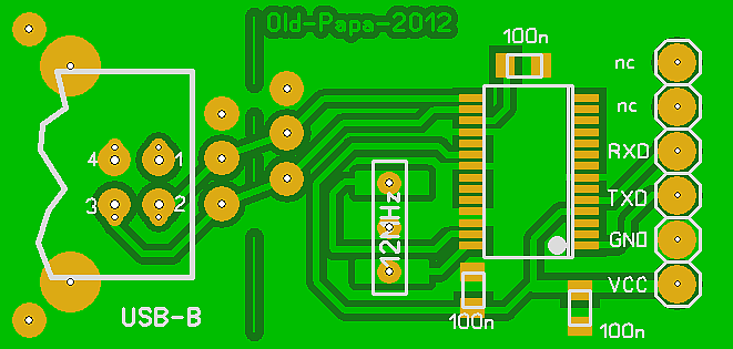

Was du brauchst um die bandbreite zu hacken ist entweder ein
"TTL UART" kabel oder das tool hier:
http://www.eevblog.com/forum/general-chat/hantek-tekway-dso-hack-get-200mhz-bw-for-free/msg91877/#msg91877
einfach die DSO trieber installieren, DSO starten, über USB
mit PC verbinden, das tool starten und von 60MHz auf 200MHz wählen
- und das "change bandwidth" button betätigen .. das wars.
DSO wird dann rebooten (sollte es händen mach es selber), logo
bleibt wie ich gesagt habe beim Voltcraft, du wirst aber dann sofoer
200MHz bandbreite haben (leich erkennbar an dem 2ns/DIV timebase)

der netzteil PCB ist, die muss man auch tauschen dürfen?

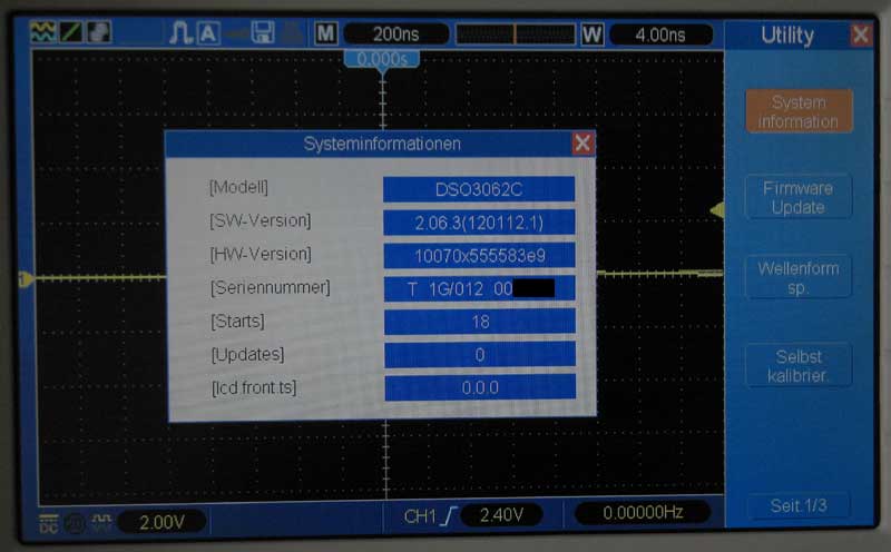

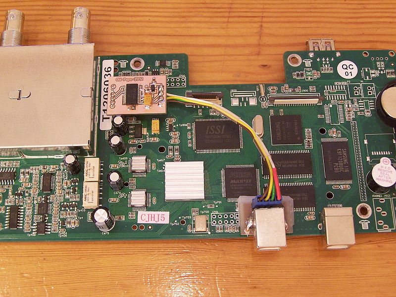

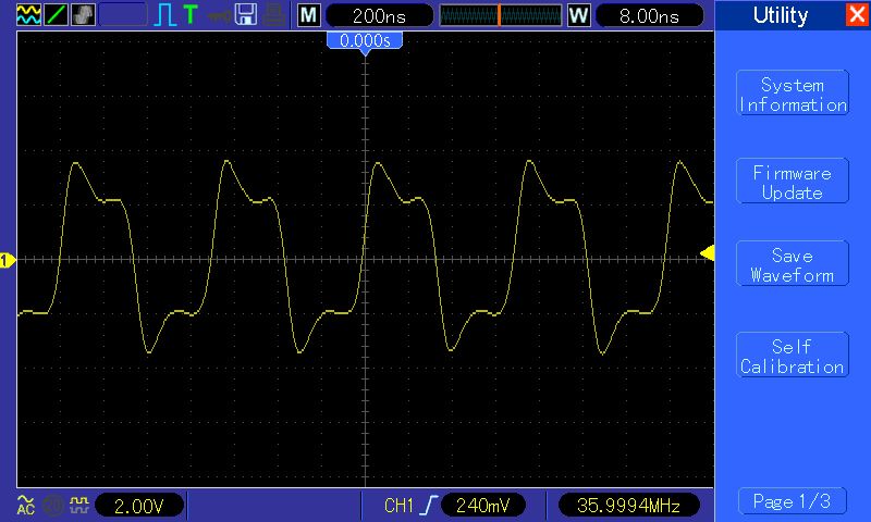

Gast #2567172
Hallo dunno,
anbei ein Bild von der System-Info, direkt nach dem ersten Mal
einschalten, also original Voltcraft.
Dann ein Bild vom System-Status, aber schon mit Hantek-Firmware. Aber da
siehst du bei der Time Base-Einstellung von 4 ns, kleiner geht es im
original nicht, beim System-Status oben die „Sample Rate: 1 GS/s“.
Das letzte Bild ist wieder die System-Info mit der Hantek-Firmware, die
Thomas R. verlinkt hat hier im Thread.
Beim durchgehen des Handbuchs und nebenbei probieren, ist mir das DSO
hängengeblieben. Da half kein Aus-/Einschalten und die Tasten reagierten
nicht mehr. Das DSO-Reset-Tool von Thomas R. hat nicht funktioniert, da
die USB-Verbindung nicht hergestellt wurde. Windows XP möchte dann immer
Treiber installieren, schafft es aber nicht.
Darum würde ich empfehlen gleich den UART-Anschluß irgendwie zugänglich
zu machen. Damit habe ich die „ /param/sav/run1kb*“-Datei gelöscht und
das DSO reagiert wieder normal.
Anbei zwei Bilder mit temporärer Lösung.
Peter

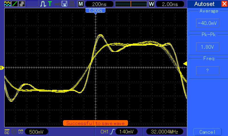

Gast #2567381
Hallo masterreminder ,
> Hat das VC DSO-3062C mit der aktuellen SW/FW auch die fail/pass-Funktion
> welche einige Tekwaygeräte mit der 2.06.3 bekommen haben? In der
> Anleitung zum Conrad-Model habe ich nichts darüber gefunden.
Zur original Firmware kann ich nichts mehr sagen, bei Hantek Firmware
ist die Funktion dabei. Aber auch im Hantek Handbuch ist die Funktion
nicht beschrieben, sind wohl nicht 'up to date'.

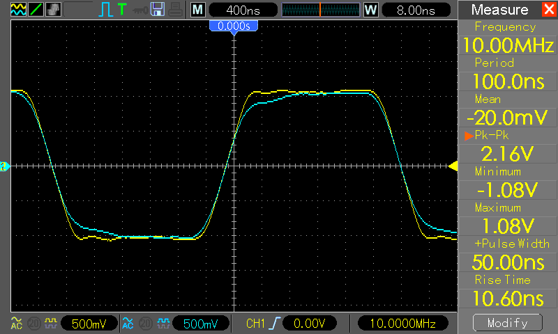

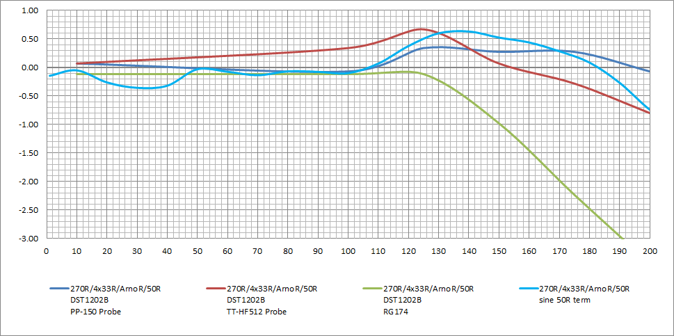

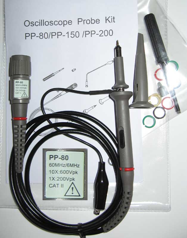

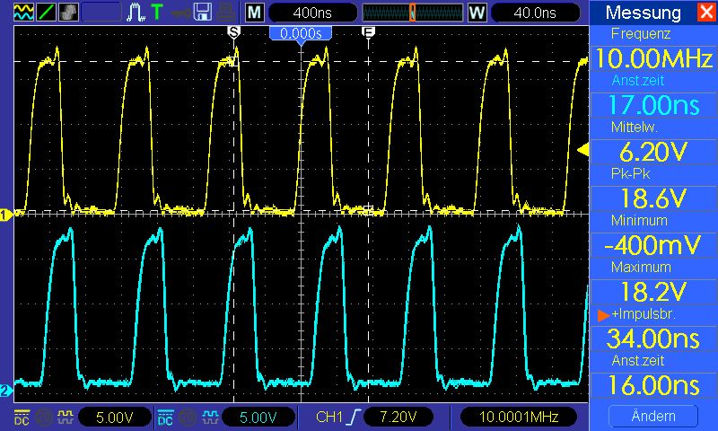

Anbei noch ein Bild und Vergleich der Tastköpfe. Gelb ist ein Hameg
HZ200, blau ist der PP-80.
Übrigens genau bei dem Bildschirm und speichern auf USB-Stick ist das
DSO wieder hängengeblieben. Diesmal hat aus- und einschalten gereicht
zum Wiederbeleben.
Peter

Ich hab nun auch ein DSO-3062C mit originalem Bios (wegen
Gewährleistung) und 200 MHz-Hack.
Mir ist aufgefallen, dass das Scope alle Nase lang abstürzt, wenn der
Equivalent-Time-Mode eingeschaltet ist. Dann noch 2ns/Div einstellen
bewirkt einen sicheren Absturz.

Peter Dreisiebner schrieb:
> Hallo egonotto,
> wenn ich das Menü rechts nicht ausblende gibt es keinen Absturz, auch
> bei 2 ns nicht, aber sobald es weg ist, braucht es einen Neustart.
vorsicht, er hat die Voltcraft org. firmware während du schon Hantek
firmware drauf hast. Interessant ist das ich weder das eine noch das
andere nachsimulieren kann (mit beiden versionen nicht)
Also nochmal:
-acquise an
-8ns/div timebase
-menu sichtbar (oder ausgeblendet)
-umschaten von real auf equ mode
-timease ändern auf 2ns7div und absturz?
Schrieb bitte die firmware version und genau welche schritte du machst.
Am besten bitte auf english menu umschalten, einmal default settings
drucken und dann die einstellungen machen (die zum absturz bringen)
Ich kenne zwar ein equ mode bug, der ist seit 2 jahren drin,
dan merkt man aber nicht sofort (equ an, 2ns/div, stop, und zoom out
auf 2ms/div - und schon fliegt der weg) und wird man damit auch
selten was zu tun habe da so eine kombination wenig sinn macht.
Gast #2567577
Hallo Thomas,

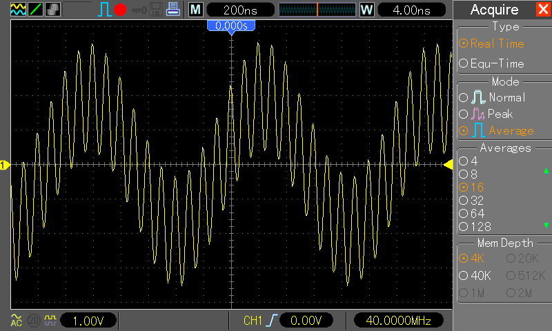

hier die Schritte, Voltcraft DSO-3062C mit Hantek Firmware
"dst1kb_2.06.3_15202b_fact_120112.1_.up" und 200 MHz Bandbreiten-Hack.
1. "Default Setup" gedrückt.
2. Beide Kanäle aktiv.
3. "Aquire" -> Type "Real Time"
4. Time Base 8 ns -> Menü "Measure" eingeschalten
5. "Aquire" -> Type "Equ-Time"
6. Menü ausgeschalten -> alles ok
7. Time Base 4 ns -> links und rechts ~ 1/4 Div Störungen sichtbar
(senkrechte Linien, so hoch wie das Signal)
8. Time Base 2 ns -> DSO ist eingefroren! Aus- und einschalten hilft.
Das gleiche mit nur einem Kanal funktioniert!
Man kann den zweiten Kanal bei 2 ns dazu schalten, darf aber das
erscheinende Menü dann nicht ausblenden.
Peter

Hallo Thomas,
 mein Scope:
Model:   DSO3062C
sw:      1.06.3(111226.1)
HW:      10070x555583e9
serial:  T 1G/012......
200 MHz-Patch
Folgendes führt zum Absturz:
Standartsetup
8ns/Div
acquire
Äqu-zeit
F1 (Menue zu)
2n/Div und tot :(
Wenn ich das Menue offen lasse, stürzt es nicht ab.
MfG
egonotto
> Hallo Thomas,
deins bekomme auch nciht reproduziert.
Tut mir leid, keine ahnung was da schief läuft aber es muss was sein.
Es haben sich schon einige menschen gemeldet im Tekway thread, auch
einige auf eevblog (und zwei händler) - alle mit der letzten hardwarare
revision
und den letzte fpga design (hw1007, 83e9 design)
Alles habe immer irgendwelche seltsame fehler, abstürze hier und da,
abstürze ohne grund (die dann verursachen das man über uart die run*
löschen muss).
Ich habe selber die firmwares auf hw0 und hw1007 (also die letzte mir
bekannte hardware) getestet - keine probleme. Es haben auch andere die
entweder hw0 oder hw1007 (83e8 fpga design) getestet und ebenfalls keine
probleme.
Ich habe sogar backups (wie jtzt vom Claudio) restored auf meine NAND
speicher, damit hab ich alles (falls! das board nciht neu ist irgendwie)
genau das selbe und bekomme die abstürze nicht reproduziert (abgesehen
von den hilfe abstürzen).
Von den bildern kann ich keine mainboard unterschiede erkennen, SoC CPLD
und FPGA scheinen grog genau so geroutet zu sein (ja genau, grob).
Da gibts noch etwas was anders sein kann, CPLD programmierung!
Falls also jemand von euch hw1007 5555x83e9 hat und Altera JTAG kabel
dann bitte read back von dem MAX II machen und hier posten/mir
zuschicken.

#2567780
Also grad noch ma probiert -
-Default Setup
-nur 1 Tastkopf an CH1 der am ProbeCheck angeschloßen ist (CH2 gar nicht
aktiviert)
-AutoSet
-dann im Acquire Menü von Real Time auf Equ-Time
-Menü mit F0 schließen
-auf 4 ns/div reinzoomen - nun kann man ca. alle 2 sec ein Artefakt am
rechten Ende des Messfensters sehen
-auf 2 ns/div zoomen und Gerät friert sofort ein
Funktioniert aber nur mit Equivalent Messung UND das Signal muss korrekt
getriggert werden (deshalb AutoSet) - ohne Triggerung kein Absturz und
kein Artefakt

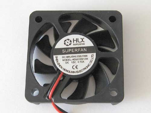

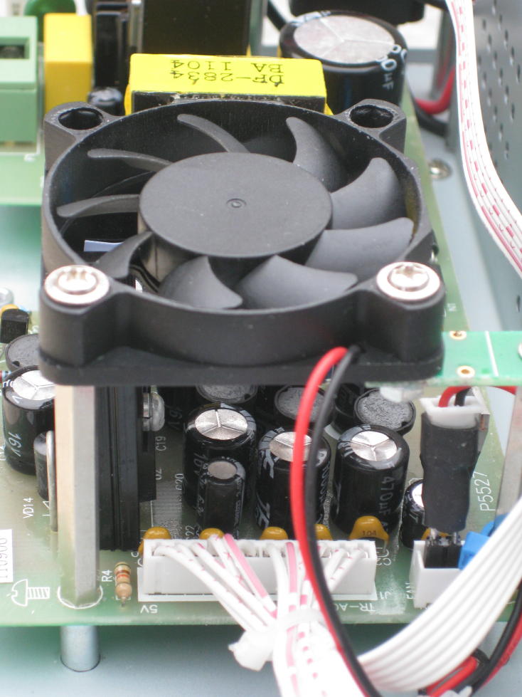

Gast #2568614
falls jemand den Lüfter leiser machen will, der verbaute Lüfter läuft
nicht mit 5 V an. Ich habe den 7812 Spannungsregler für den Lüfter gegen
einen 7809 getauscht, und die Lüftungsschlitze entfernt. Die machen
eigentlich den meisten Lärm. Es ist es immer noch hörbar aber
angenehmer.
Größe vom Lüfter: 50 x 50 x 11 mm
Peter
Persönliche Seite #2568657
das ist hardcode :)
Klar, die LDOs habe ich schon mal angespreochen das eigentlich ein
7805 ausreichend ist. An sich brauchen diese DSOs kein Lüfter für
die Hauptplatinne, dafür aber für das Netzteil. Der verbaute 3.3V LDO
kocht eigentlich schon. Ein DC/DC converter wie ich das mal gemacht
habe oder Micrel HELDO sind eine bessere Lösung. Danach reicht auch
komplet passiv gekühlt.
Gast #2568663
Den Lüfter hast Du auch auf Ansaugen statt auf Ausblasen montiert.
Dadurch wird er auch leiser. Noch besser wären Gummilager zur Montage.
An Stelle eines neuen Spannungsreglers, kann man auch 100 Ohm (2 x 47)
in die Zuleitung einfügen. Mit einem Zwischenstecker bleibt das Gerät im
Originalzustand.
Gast #2568799
Hallo Pustekuchen,
Der Tipp war gut, ich wußte ja warum ich die Gummilager aus den defekten
CD-ROM-Laufwerken aufhebe. Jetzt ist es gut, zwar immer noch hörbar,
aber nochmals leiser, der 'Sound' ist angenehmer.
Ich habe das Gerät nach dem Umbau eine Stunde laufen lassen und dann
geöffnet. Auf dem Netzteil war alles nur lauwarm, konnte mit den Fingern
keine heißen Stellen fühlen.
Peter

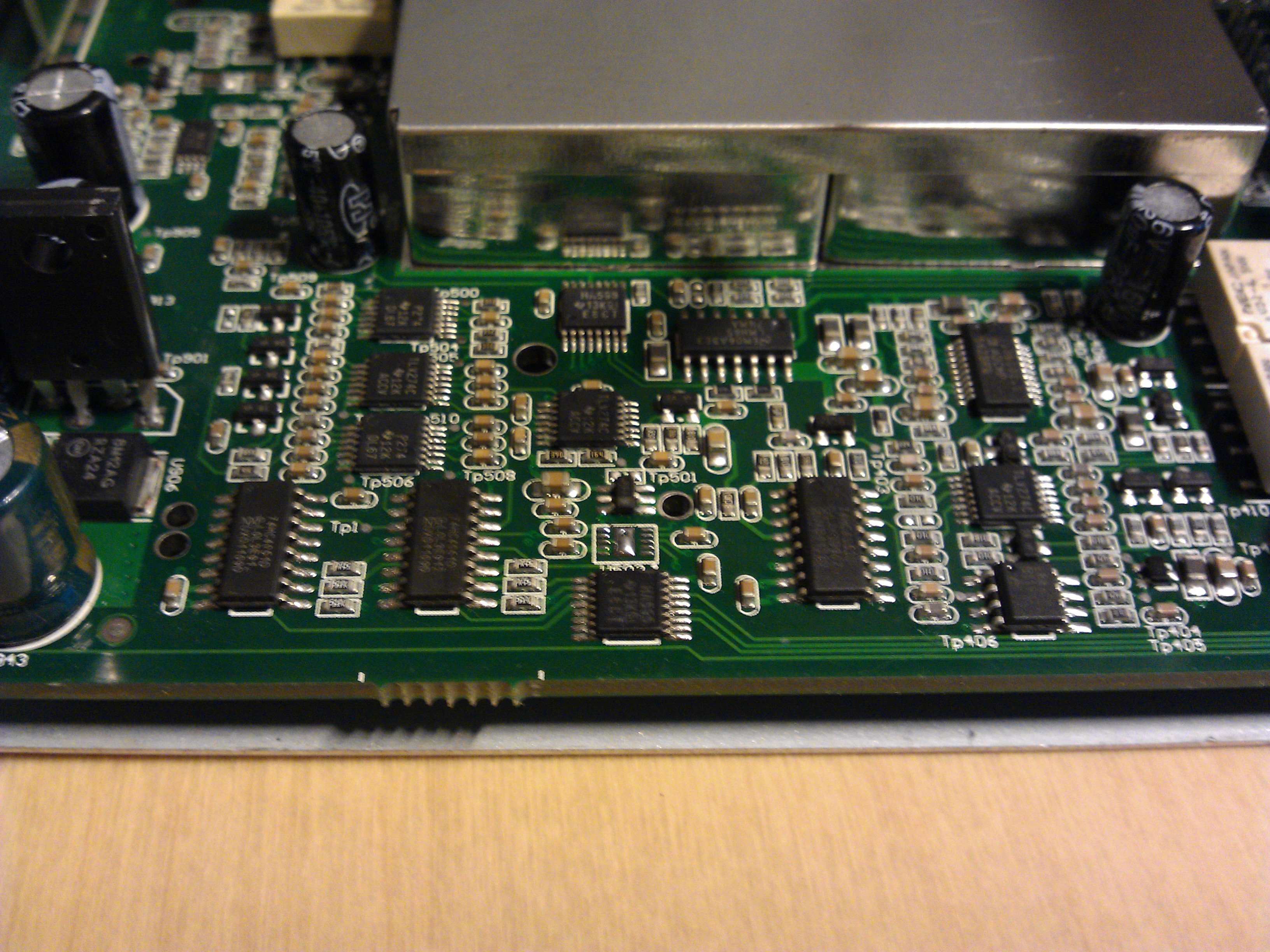

Messen? Das ist doch der Grund warum Du ein DSO gekauft hast, oder?
Vielleicht noch aufschrauben und die ADC zählen, ob es das gleiche Board
ist.

Voltcraft DSO-3062C nach Hantek DSO5202B konvertieren:
1. Firmware-Backup mit dem Tool von Thomas R. gemacht:
Beitrag "Re: VOLTCRAFT DSO-3062C 60 MHz = baugleich mit?"
2. Neue Firmware installiert:
http://www.mikrocontroller.net/topic/goto_post/2499669
3. Bandbreite für 200 MHz freigeschalten mit dem Tool:
4. Treiber am PC installiert:
http://www.hantek.com/Product/64Driver/DSO5000.rar
5. Software TTScope von Hantek-Seite geladen und installiert.

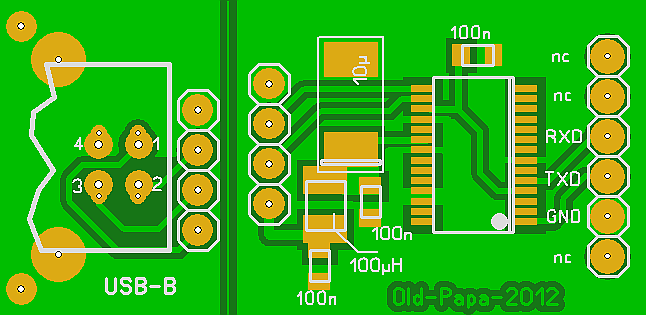

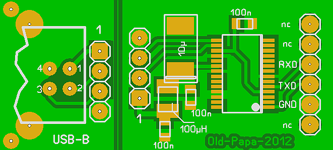

6. UART-USB-Adapter angeschloßen- ist wichtig. Hier das Foto von Thomas
R.:
Zitate von Thomas R.:
UART (115200, 8n1)
UART is 3.3V, also entweder CP2102, FTDI oder max3232 converter nehmen.
... dann über UART einlogen, mit strg+C laufendes DSO process killen
7. DSO-Reset-Tool zum Wiederbeleben, hat bei mir noch nicht
funktioniert:
http://www.mikrocontroller.net/attachment/130963/DSOReset.zip
8. Sollte das DSO hängenbleiben, Punkt 6 erfüllen und die Datei
"/param/sav/run1kb_*" am DSO löschen:
rm /param/sav/run1kb*
Aus-/Einschalten oder /dso.exe ausführen.
9. Ich habe noch die Hantek-Logos und die angepasste logotype.dis auf
das DSO kopiert.
Das war's meinerseits.
Peter

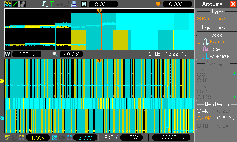

Persönliche Seite #2569723

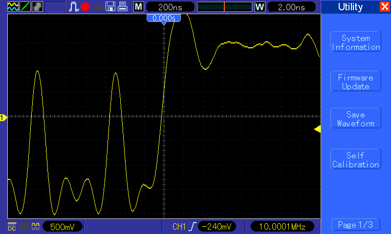

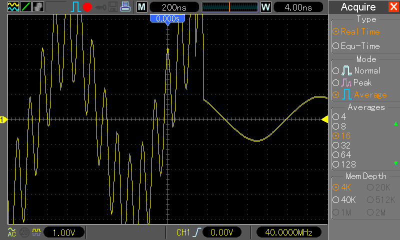

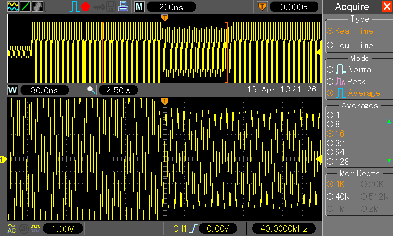

der hinweiss mit "scope muss triggern" war wichtig, habe
jetzt nochmal die bugs getestet, hier die ergebnisse:
timebase von 4ns/div auf 2ns/div ändern beim aktivierten
equ mode und ausgeblendeten menu bringt die dso.exe
zum absturz, neustart von DSO möglich.
- workaround - menu nicht abschalten oder real time
sampling benutzen (was eh mehr sinn macht bei einem
1GSs DSO mit max 480MHz bandbreite), mit avg mode
wenn sein muss, bringt eh mehr als equ mode.
sample speicher änderung von 4k auf 40k, 1M auf 4k, 4k auf 8k
(passiert versteckt beim umschalten von real time auf equ
mode sampling) bring die dso.exe zum absturz wenn 80ms/div
aktiviert sind, trigger steht auf auto und roll mode. Erneut
einschalten hilft nicht, absturz versaut die setup datei
(/param/sav/run1kb_******). Nur manuelles löschen hilft.
- workaround - siehe weiter unten
sporadische fehler bei der 111226.1 (werksfirmware)
und meiner 120112.1 bei den hw10070x555583e9 geräten.
Ergebniss ist wieder kaputte setup datei (/param/sav/run1kb_****** ).
Wieder nur manuelles löschen hilft.
Diese o.g. fehler tauschen bei folgenden fw:
- Voltcraft 2.06.3 - 111226.1
- HanTekway 2.06.3 - 120112.1
Die fw von Hantek website (auch 111226.1) ist nicht betrofen,
aber wie wir schon wissen hat ein paar andere ugly bug, daher hat
HanTekway die 120112.0 und tag später 120112.1 rausgebracht
(und ich freundlicherweise von debug messages befreit habe)
Der absturz bug beim timebase wechseln ist unabhängig von der
FPGA design version, also vorhanden auf 83e8 und 83e9 geräten.
Die zwei anderen bei den 83e9 geräten ind viel schlimmer und müssen
beseitigt werden.
Diese artifakten übrigens kommen von irgendeinen buffer overflow
(bild speicher alelrdings) man sieht es wunderbar mit älteren fw
die mit 2ns/div nicht abstürzen. Ich würde es als halb so wild
bezeichnen (wer bitte benutzte equ mode bei einem 1GSs gerät
der eh max 480MHz bandbreite hat?) schön ist es trotzdem nciht
und kommt auf HanTekway "to do liste".
Man mag sich fragen woher auf einmal diese fehler kommen, die
gabs vorhin nicht. Der grund ist die lange fehler liste, ein von
den fehlern der von anfang an war ist die unglücklich gewählen teiler,
mal 8:4:2, mal 8:2.5:1 usw. Die letzten firmware versionen haben komplet
überarbeitete timebase steuerung - und natürlich dadurch hier und da
irgendwelche überlauf fehler. Nicht schön, aber "notwendig" in den
zwischenversionen ... (ja ich weiss, ich beschütze die wieder mal).
Als workaround habe ein firmware patch erstellt, der verändert die rcS.
Sollte ein absturz passieren und die setup datei weggeschossen sein
(sprich DSO reagiert auf gar nix nach dem einschalten) muss man
lediglich
USB stick reinstecken (mit einer datei reset.me - grösse/inhalte egal)
und den scope neu starten - und schon wird rcS diekaputte
/param/sav/run1kb_****** löschen und der scope mit default einstelungen
startet.
In der rcS werden lediglich ein paar zeilen hinzugefügt:
sleep 3
mount /dev/sda1 /mnt
sleep 1
if [ -f /mnt/reset.me ]; then
   rm -f /param/sav/run1kb*
fi
sleep 1
umount /mnt
sleep 1
also nix wildes. Leider ist der usb agent wenig inteligent, ein usb
stick wird zwar direkt beim boot erkannt aber nicht gemoutet
obwohl der autoagent es machen sollte. Ist wurscht, manueles mount in
der rcS geht auch (mit etwas sleep). Habe mehrere male das ganze
versucht,
mit 4 usb sticks, es hat immer funktioniert, sollte also bei den meisten
von euch auch laufen.
Um den patch aktivieren bitte die datei setfix.zip aus dem anhang auf
leeres usb stick kopieren, stick ins DSO und firmware update starten.
Nach dem update ist alles bereit. Ich weiss man kann das etwas
inteligenter lösen,z.b. tastenabfrage beim booten - falls taste
gedruckt /param/sav/run1kb* wird gelöscht aber ehrlich gesagt sollte
das nciht unsere sondern HanTekway/Conrad aufgabe sein.
Sollten die irgendwann auch verstaden haben das defualt button beim
booten sinvoll ist und eine lösung implementiert haben im form
von was auch immer (extra app im rcS, oder direkt die ersten init zeilen
im dso.exe) kann man den fw patch wieder deinstallieren.
Dafür einfach die unfix.zip entpacken auf ein leeres usb stick, stick
ins DSO und wieder mal firmware update starten. Damit wird die org. rcS
wiederhergestellt.

Gast #2570204
Meins ist vorhin angekommen, System Info sieht so aus wie bei Claudio,
es sind auch 4 ADCs vorhanden. Dürften wohl wirklich alle aus der selben
Charge stammen.
Claudio schrieb:
> System Info:
> model: DSO3062C
> lcd.front.ts: 0.0.0
Gast #2570285

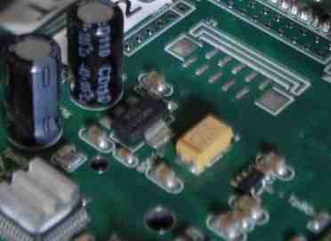

Den Lüfter habe ich schon gedrosselt, aber noch weniger Geräusch wäre
schon besser. Am liebsten würde ich den 3V3-Regler ersetzen oder an
anderer Stelle mit einem großen Kühlkörper versehen.
Weißt Du noch aus dem Kopf, welche Spannung an dem Regler abfällt und
welche Verlustleistung dort (grob) auftritt?
Persönliche Seite #2570729
5.2V sind am 5V ausgang, dann kommt eine schottky diode macht
also 0.5V weniger. Wie hoch der stromverbrauch in dem 3.3V path
ist weiss ich nicht mehr, max werden sowieso 3A sein da beide
LDO und Schottky 3A spezifiziert sind. Kannst also mit 3 bis 4W rechnen.
In einem DSO hatte ich Ti DC/DC, hier habe jetzt Micrel HELDOs drin,
digikey 576-2961-ND boards.
Gast #2570740
> VOLTCRAFT_DSO3062C
> auf
> hantek_DSO5202B
Sorry für die Frage, aber gibts auch eine Möglichkeit, die Logos
hinzubekommen ohne extra einen UART-Konverter anzuschließen?
Persönliche Seite #2570789
Micha Lange schrieb:
>> VOLTCRAFT_DSO3062C
>> auf
>> hantek_DSO5202B
klar, 2 sogar :
1- über selbstgebautes firmware update der bei deinem DSO
die logotype.dis ändert und logos kopiert (wobei wenn die mal geändert
ist wird die firmware von Hantek webseite die logos kopieren)
Wie baut man eine firmware ist auch hier beschrieben:
http://www.eevblog.com/forum/general-chat/hantek-tekway-dso-hack-get-200mhz-bw-for-free/msg23984/#msg23984
2- über das USB hack tool (auch schon hier gepostet). Alles was man
machen muss ist den source zu nehmen, die zeile "mv /dst dst" usw
umändern auf z.b. echo hantek_DSO5202B >logotype.dis
neu compilieren und benutzen
Gast #2570807
> Charge stammen.
Dito, sind auch bei mir 1GS.
Nach Backup der Originalfirmware habe ich im root.bin nachgesehen:
dst1062b
Nur noch mal zur Sicherheit, der einzige Unterschied zum 200MHz ist eine
Widerstandsbestückung am ADC, oder war da noch mehr?
Also hat Hantek/Tekway wohl alles zusammengekratzt was sie noch an
Boards da hatten und es an Conrad vertickert.
Kann es sein das ein neues Modell unmittelbar bevorsteht?
ADC habe ich nicht gezählt, muss aber nachher gleich aufmachen, das Ding
ist ja furchtbar laut.

Ich habe mein Voltcraft heute Nachmittag bekommen und auch mal das
root.bin dump file mit dem Hexeditor untersucht. Es gab Einträge zu
dst1000b, dst1062b und zu dst1202b. Zum beispiel diesen hier:
[DST type]dst1202b
[soft version]2.06.3(111216.0)
[fpga version]0x555583e9
Insgesamt war ich überrascht wie oft "[DST type]" in dem file zu finden
war! Ich hätte nur mit einer Hand voll gerechnet aber es waren sehr viel
mehr!

Gast #2571495
Rudi M. schrieb unnötiges Zeug im Beitrag #2571155:
> Hab jetzt auch mal das ganze file mit dem Hexeditor durchsucht, nicht
> nur in das Notepad geladen. Es stehen auch bei mir alle 3 Typen drin.
> @Tinman, weist Du welches davon gilt (welche Adresse), oder sagt das
> doch nicht so viel aus?
Arg, Kurzzeitgedächtnisse sind auch nicht mehr das was sie mal waren...
weiter oben stand es ja:
> [DST type]dst1202b
> ... Nun Conrad verkauft mit firmware 2.06.3(111226.1) und nicht
> 2.06.3(111216.0), das bedeutet es handelt sich um ein altes eintrag.
Man muss also nach 111216.0 suchen um den Originaleintrag des DSO zu
finden.
An der Stelle steht dst1202b, wurde also wohl auch erst später auf
dst1062 umgelabelt.... (ich vermute mal das ist bei allen so)
R.
Gast #2571829
Kann ich für das mir gelieferte bestätigen, finde im Backup der Firmware
die selben Einträge.
Hatte auch probiert ob es sich nach Umstellung in TTScope mit 200Mhz
meldet, hat auch geklappt. Brauch ich aber derzeit nicht und hab auch
noch keine passenden Probes, steht bei mit also erstmal wieder auf
60Mhz.
Bootlogo und Modell hab ich auch gelassen, für eine kosmetische
Operation ist mir die Fummelei mit UART Adapter oder selbstgestrickter
Firmware zu aufwändig ;-)
Die PP-200 Probes finden sich übrigens für etwa 12 Euro / Stück auf
Ebay. Gibt sicher bessere, aber wohl nicht zu diesem Preis. (Preis inkl.
Versand)

Gast #2574288
Hannes Jaeger schrieb:
> Old -papa schrieb:
>> Erster Test: Naja, gegenüber einem DSO mit CRT schon etwas
>> anders. Pausenlos 3-4 Kurven im Abstand von ca. 0,5mm nebeneinander
>> (Quelle: hochreiner Sinus 1kHz), diese mischen sich manchmal, wandern
>> aber auch manchmal etwas weiter auseinander.
> Falsche Abtastfrequenz.
Hallo Hannes,
daran liegt zumindest dieser Fehler (wenn es einer ist) nicht.
Doch der auch geschilderte Triggerfehler liegt genau daran!
Ich habe Rechtecksignal an beiden Kanälen und 400nS als Zeitbasis. Dann
stelle ich unter "Display" auf XY und wieder zurück auf YT. Jetzt
stolpert die Zeitbasis plötzlich bei 400µS herum, was erstmal sogar ein
halbwegs passendes Bild erzeugt (und das zunächst nicht auffällt), doch
auch auf der total falschen Abtastfrequenz sitzt. Dieses halbwegs
passende Bild tanzt natürlich munter hin und her, da die Triggerung
vergeigt ist.
Sowas kenne ich von meinem CRT-DSO natürlich nicht, ist ja auch ein HP
Doch nun wieder eine macke: Ich habe vorhin erstmal die
Selbstkalibrierung durchlaufen lassen (nach Anleitung) und machte
kugelrunde Augen! Danach war nämlich alles auf Chinesisch umgestellt
oder was auch immer, nur noch Krähenfüsse in den Menues ;-)
Im Blindflug wollte ich zurück, habe ich nicht gepackt, also Power-Off.
Adrenalin runter und Power-On, ahhhh, zumindest wieder in Englisch
(danach auf Deutsch gestellt). Ich stelle also fest, das Ding lebt!
Muss so sein, sonst würde es nicht diese komischen Messwerte auf den
Bildschirm prömpeln (s. Foto)
Eingangssignal ist reines TTL mit 50Ohm abgeschlossen (liefert dann bei
der Quelle so um 2,8Vpp) Das DSO-Dingens zeigt aber munter über 18Vpp
an. Ich vermute, er denkt noch über einen 1:10-Tastkopf nach, ist aber
direkt per Koax-kabel angeschlossen.
Naja, jetzt wird erstmal ins Brot gebissen, danach fummel ich weiter ;-)
Old-Papa
Gast #2574301
äh,.... ist ja wohl klar, dass wenn Du den Kanal auf 1:10 einstellst, er
davon ausgeht, dass ein 1;10 Tastkopf dranhängt. Wenn Du es direkt
anschließt, musst Du natürlich auf 1:1 umstellen.
Meines stellt sich nicht auf Chinesisch um. Anscheinend hast Du ein
Montagsgerät .... oder schlecht gehackt.
G.
Gast #2574308
Gunther schrieb:
> Nachtrag zu "...musst Du natürlich auf 1:1 umstellen."
> Musst Du natürlich nicht - aber die Werte stimmen halt nicht.
Ähm, ich habe da nix auf 1zu10 eingestellt, ich weiss noch nicht mal wo
das gemacht wird ;-) Da sollte also in den Tiefen der Menues noch 1:1
stehen ;-)
Gehackt ist auch noch nicht, will ja das Original testen (kommt aber
gaaanz sicher noch)
Du willst mich veräppeln, gelle?
Das man einen Oszi triggert habe ich vor etwa 30 jahren schon
verinnerlicht... ;-)
Old-Papa

Persönliche Seite #2574414
> Old-Papa
ja das mag sein, hier schnappen aber die DSO fallen.
Du hast bei dem DSO main timebase (M) und window timebase (W).
Window ist das was man sieht, M was gesammt maximal gesammpled
wird, kann je nach timebase einstellung, kannalanzahl nicht immer
optimal 100% sein aber das nächste was reinpasst (multiplizierte
window's).
XY mode ist hardgecoded auf 1MS/s, das ist je nach eingestellten
sample speicher eine andere W/M timebase.
Beim 4k speicher sind es 200uS main und genau so 200us window
weil es nciht mehr reinpasst. Stellst du zurück auf XT mode
bleibt die letzte eingestellte timebase, und zwar die die das DSO
selber gewählt hat um die 1MS/s zu erfühlen.
Jetzt was du siehst auf dem bild ist natürlich nur aliasing und nicht
das was du sehen solltest/möchtest. Stellst du auf 40kpoints
und machst das selbe wird die timebase aus 2ms umgeschatet bei wechsel
auf XY (und verbleibt beim 2ms wenn du wieder auf XY gehst) und
mit 2ms/div kannst du nur aliasing sehen bei einem 10MHz signal.
Das sieht schon wie "fast getrigert aber doch etwas wnadernd", ist
aber nur unsinn. Auc mit 512k pro kanal wird nciht besser, XY ändert
die timebase auf 20ms/div und da kann man nur aliasing sehen.
Klar, man könnte sagen es wäre besser wenn die timebase zurück
geändert wird auf das letzte wert wenn man vom XT->XY-XT geht.
Wenn ich mich noch richtig erinnere gabs das auch mal.
das ist ein fehler, sowas darf nciht sein.
Du kannst gerne mir backup von deinen DSO zuschicken, ich
kann es mir angucken und dir sagen ob es soft oder hardware
fehler ist.

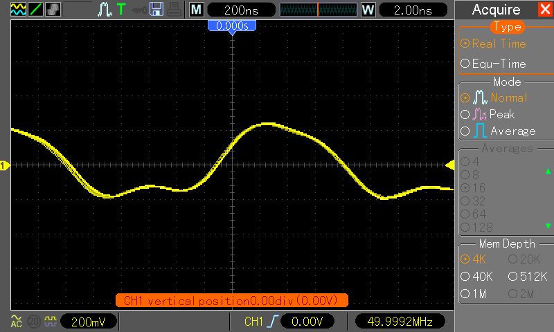

Hallo Pustekuchen,
> Ich füge mal ein Bild von einem 16MHz Sinus an.
> Ist ja schon bescheiden :-(
erhöhe einmal den Speicher unter 'Acquire' -> ''Mem Depth', dann ändert
sich das Bild. Man muss schon die Samplezeit und -speicher
berücksichtigen.
Anbei ein Bild mit 1 Ms.
Peter
> Da bekomme ich ca. 2 Anzeigen/s und die Bedienung ist nahezu lahmgelegt
> bis tot. Die Kurve 'hampelt' weiterhin, nur eben nicht so oft.
> Das ist keine Lösung!
vorschlag, kauf ein Tektronix für 20k, wird genau so schnell reagieren.
Es ändert zwar nix an dem problem, wird aber mehr weh tun als etwas
verzögerte reaktion auf bedienelemente wenn 1Mpoint eingeschaltet
sind bei einem <500EUR scope

Gast #2575360
Keine Ahnung, aber es sieht mir so aus, als ob bei hohen
Eingangsfrequenzen das überlagerte Eingangsrauschen die Kurvenglättung
für die Anzeige in die Irre führt. Sinüsse mit tieferer Frequenz sehen
'harmonischer' aus.

Gast #2575746
ich habe jetzt auch die neue Firmware
'dst1kb_2.06.3_15202b_fact(120224.0).up' eingespielt, DSO startet
normal, Selbstkalibrierung habe durchgeführt.
Der 'Boot Count' und 'Upgrade Count' wurde auf Null gesetzt.
Im Utility-Menü Seite 3 unter 'Options' gibt es jetzt 'Wave'.
Aber irgendetwas ist jetzt nicht normal. Wenn ich beide Kanäle
aktiviere, ändert sich ab 20ns/Div das Signal im  Sekundentakt wie in
den Screenshots a.gif und b.gif. Als Vergleich das Signal am Hameg.
Schalte ich einen Kanal weg, ist das signal ok. Über 20ns/Div gibt es
keine Probleme.
Kabel und Signal ist in Ordnung, habe es jetzt mehrmals getestet und
parallel das Hameg laufen. Im Moment verstehe ich nicht wo der Fehler
sein könnte, auch 'Autoset' hilft nicht.
Peter

Gast #2575811
> wie in den Screenshots a.gif und b.gif.
Das ist bei der alten Firmware auch so und tritt bei mir auch so auf.
Das scheint noch ein Bug zu sein. Sobald die Sampling-Rate runtergeht,
passiert genau das - man sieht es eben besonders an
Nicht-Sinus-Signalen.
Man braucht nur ein Rechteck-Signal welches schnell genug ist, der
andere Kanal braucht kein eigenes Signal, er muss nur eingeschaltet
werden.
Allerdings reden wir hier von einer immer wiederkehrenden Form - G.
Es tritt auch auf wenn man z.B. mit F7 den Zoom Modus aufruft oder den
größeren (langsameren) Speicher einschaltet. Könnte eine
verbesserungswürdige Sin/x Behandlung sein - viele Messpunkte sind ja
für die Darstellung nicht mehr vorhanden. Aber eigentlich gibt es ja
speziell für wiederkehrende Signale den EQU Modus, da tritt das Problem
natürlich nicht mehr auf.
G.
Gast #2575824
Hallo Gunther,
> werden.
danke, ist mir vorher nicht aufgefallen. Bin zurück zur vorherigen
Firmware, da ist es wirklich auch so. Dann halt wieder 'zurück' auf die
neue Firmware.
Peter
> keine Probleme.
zwei kanäle aktiviert bedeutet 500MS/s pro kanal. Nimm man jetzt
sample rate/10 als maßstab für gutes oversampling sind es nur
signale mit 50MHz gut erfassbar.
Bei einem 16MHz rechteckt bedeutet es nur die 3te oberwelle, beim
1GSs passt die 5te, daher sieht die waveform anders wenn du zweites
kanal einschaltet. Liegt es an der grenze (die 7te oberwelle past
in deinem beispiel jede 9 cyclen alo beim 50screen refresh pro sek
kan blinke 5 mal pro sekunde).
Diese erklärung ist allerdings "etwas" unwahr, es reicht auch 2.5x
oversampling. Tatsächlich zusätzlich zu dem was ich gerade erklärt habe
verursacht sinx/dithering hier unangenehme effekte, wobei von dem was
ich
sehen konnte (man kann wunderbar bei dieser firmware unterroutinen wie
filter abschalten und beobachten was passier) sind es eine art von
filter die die waveform distortion glätten sollen. Warum die da sind ist
klar, warum die so empfindlich sind kann nur mit dem etwas jitterigen
FPGA/ADC design (clocks) un dem versuch es in der ARM firmware anstatt
im FPGA code zu beseitigen.
danke für deine Erklärung, ganz klar ist mir das noch nicht. Mit dem
Hameg kann ich das Signal auch mit 500 MS/s oder sogar 100 MS/s richtig
darstellen. Hat sicherlich auch mit der Speichertiefe zutun, beim Hameg
wird ja immer der gesamte Speicher benutzt. Da werd ich mich noch
einlesen.
Aber zur neuen Firmware, anbei zwei Screenshots, beim Speicher größer 4k
kann ich das Signal nicht mehr horizontal verschieben. Es bewegt sich
nur die Positionsmarke.
Edit: auch das Window Timebase Fenster oben, ändert ständig seine Größe.
Edit 2: ab 800 ns/Div aufwärts funktioniert es.
Peter

Persönliche Seite #2576139
Danke Peter,
sieht wie ein bug aus, ich notiere es.
Naja, mein 100 Mhz Rigol kann das mit gleichem Signal hervorragend
(ebenfalls mit 2 angezeigten Kanälen = 500Msa/s).
Danke
G.

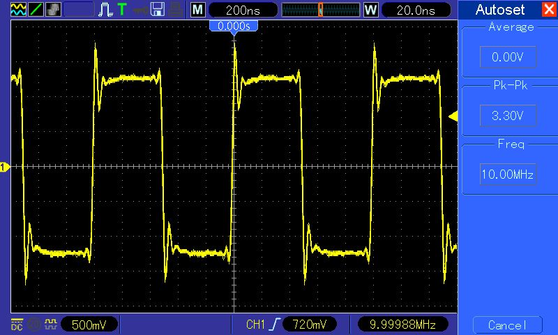

bei einem langsamen Triggersignal von 0,5 Sek., wird der Bildschirm
regelmäßig für ~ 15 Sek. nicht aktualisiert, wobei das Tiggersymbol im
Takt blinkt, dann geht es wieder für 10 bis 20 Sek. normal bis das
Signal wieder einfriert. Das wiederholt sich regelmäßig, egal ob der
Trigger auf Auto oder Normal steht oder extern angeschloßen ist. Die
Einstellungen sieht man am Screenshot.
Ob das mit der alten Firmware auch war, weiß ich nicht, fällt mir nur
gerade auf.
Peter
ja ich weiss, deswegen habe auch geschrieben
> habe verursacht sinx/dithering hier unangenehme effekte, wobei von
> dem was ich sehen konnte (man kann wunderbar bei dieser firmware
> unterroutinen wie filter abschalten und beobachten was passier)
> sind es eine art von filter die die waveform distortion glätten
> sollen. Warum die da sind ist klar, warum die so empfindlich sind
> kann nur mit dem etwas jitterigen FPGA/ADC design (clocks) un dem
> versuch es in der ARM firmware anstatt im FPGA code zu beseitigen.
es ist nicht so das mich das ganze nicht stören würde, aber in
meinen augen solange das FPGA design jitterig ist machen filter sinn.
Sollten der jitter klein genug sein werde beim Hantek die filter
anmeckern. Ich weiss die kann man weniger scharf machen, es war
auch so am anfang, daher muss auch wieder machbar sein.
Ich glaube jemand hat etwas geschalfen bei dieser firmware,
klar die ist frisch und evt. hat jemand die 2ch speicher fehler
nicht gesehn, etwa mehr als peinlich ist es schon.

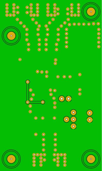

Also noch eine Änderung. Habe mal Probeliegen mit einem Papierausdruck
gemacht, Mist! Da ist ja ein 2mm-PinHeader drin (grummel)
Also hier die (hoffentlich) finale Version.
Mein Bastelkumpel macht mir gleich eoinen Prototypen, wenn der passt und
funktioniert, kann er noch eine Europlatine ätzen.
Besteht Bedarf?
Old-Papa

Gast #2577090
ich hatte damals Fotos gemacht - hier mal eines anbei. Den USB Stecker
habe ich dann vorne an den freien Platz für die Netzwerkbuchse (dort ist
auch extra genug Platz im Abschirmblech) mit doppelseitigem Klebeband
angeklebt. Bei Interesse poste ich die Bilder vom Einbau auch gerne.
G.
