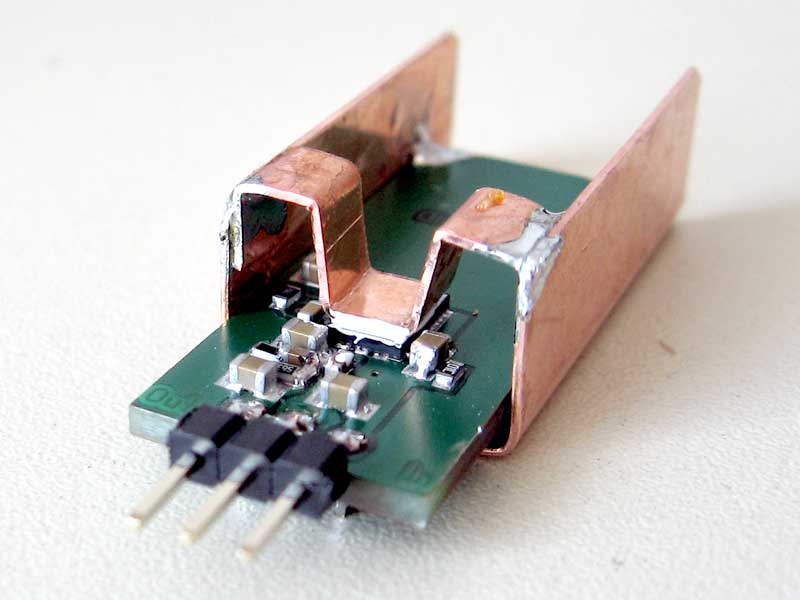

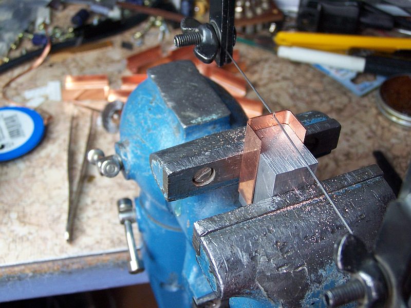

von Old P. (Gast)
Danke für die Blumen ;-)

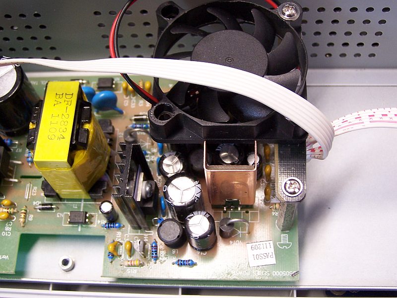

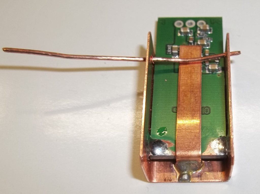

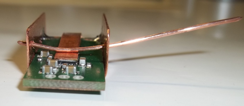

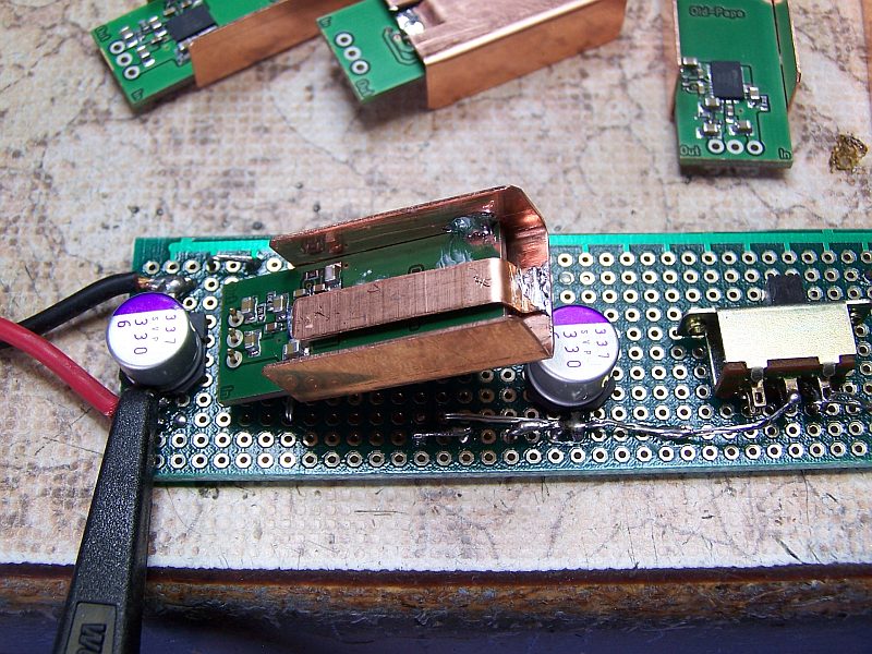

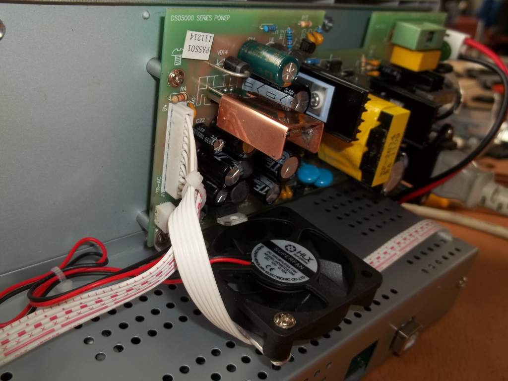

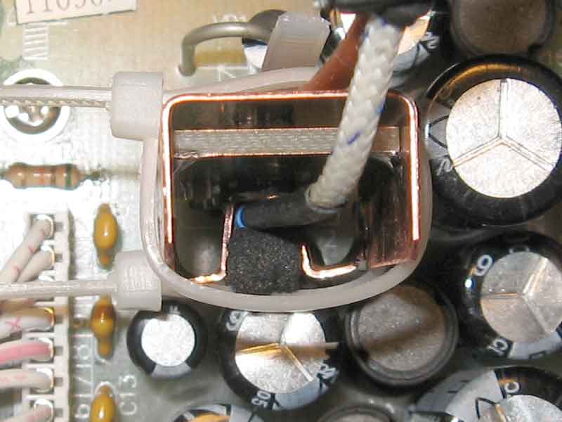

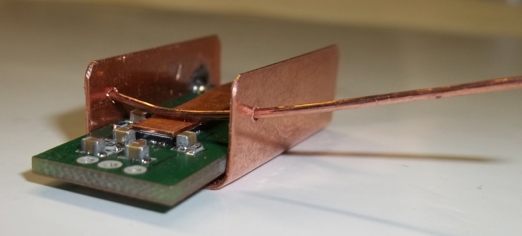

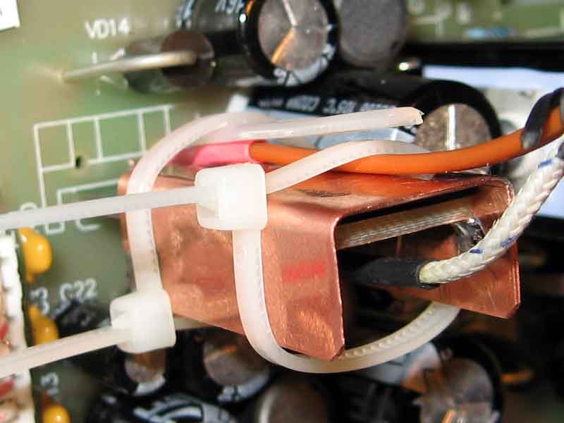

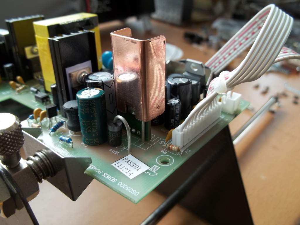

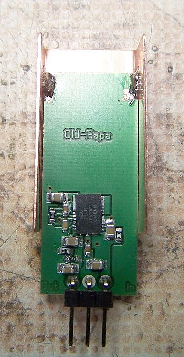

Das erste Testexemplar mit KK hat jetzt eine Stunde bei 1,5A Last auf
dem Testbrett verbracht.
Fazit:
KK so um 45°C, Chipoberfläche aber immernoch um 55°C ?8-(
Das Ding geht jetzt erstmal so in meinen DSO, mal sehen was das
wirkliche Leben sagt. Zur Not kann ich immernoch einen Kupferstreifen
oben auf den Chip drücken lassen. Blöd, das im Datenblatt nichts so
richtig zur Kühlung steht (oder iche mit meinem Stoppel-Englisch zu
doof)
Old-papa

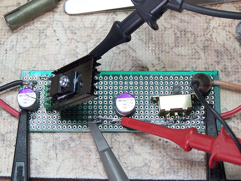

von Gerd E. (robberknight)
Hmm, hattest Du nicht bei Deinem ersten Experiment auf Lochraster noch
32°C auf dem Chip gemessen?
Lag das nur daran, daß Du es nur kurz hast laufen lassen oder war der
andere KK vielleicht doch besser?

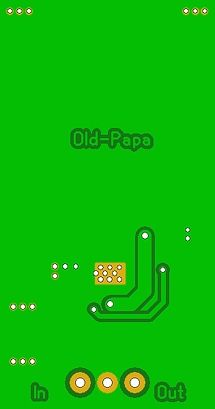

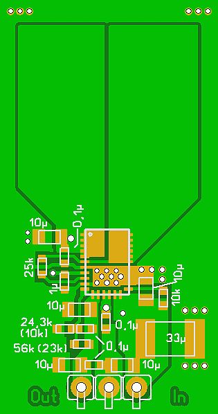

von Old P. (Gast)
Hallo Gerd,
zwei Dinge:
1. Ja, hatte ja nur rund 10Min. unter Last an
2. Mit meinem IR-Thermometer konnte ich nur so ungefähr auf den Chip
peilen, das Kupferblech war ja drüber.
Da ich dem Ding eh nicht traue, habe ich jetzt noch ein älteres (Made in
Germany) DigiThermometer beschafft und mit dem kleinsten Sensor direkt
auf dem Chip mit etwas Wärmeleitpaste gemessen.

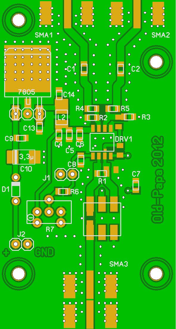

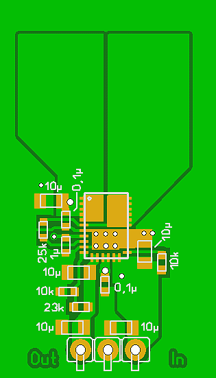

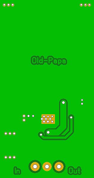

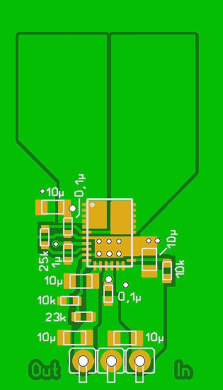

Ich vermute, auch die beiden FETs im Chip brauchen mehr Kühlung (obwohl
zum Themaldesign dazu nix steht) und habe jetzt mal die Platine
umgezeichnet. Nutzt zwar für die vorhandenen nichts, aber vielleicht
gibt es ja eine Nachauflage ;-)
Der Micrel ist ja eigentlich ein Zwitter:
1. Schaltnetzteil zur Vorreglung
2. Linearnetzteil für die letzten Volt (letztes 1Volt?)
Ich hätte vermutet, das der Linearteil logischerweise Wärme verursacht,
der Digitalteil doch eher nicht. Insgesamt werden eh nur rund 1,7 Volt
abgeregelt, kann eigentlich nicht viel Wärme entstehen.
Schwingen kann ich fast aussließen, zumindest war nichts festzustellen.
Old-papa

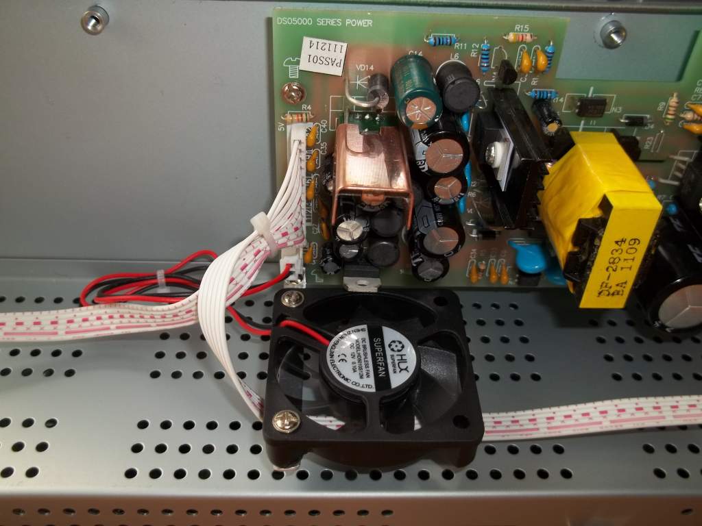

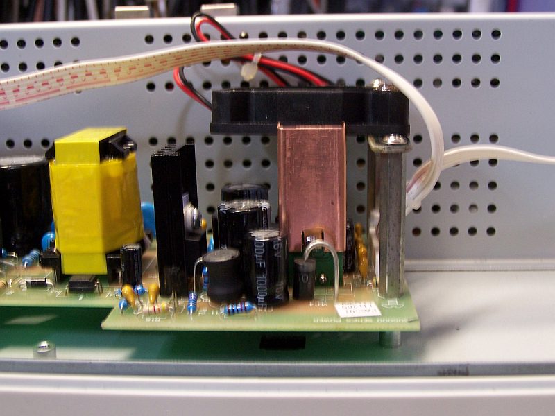

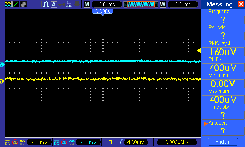

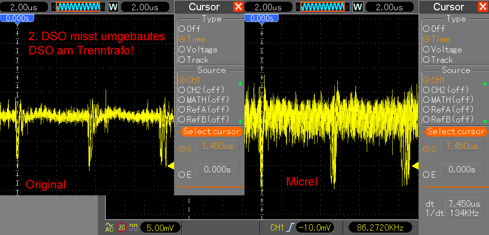

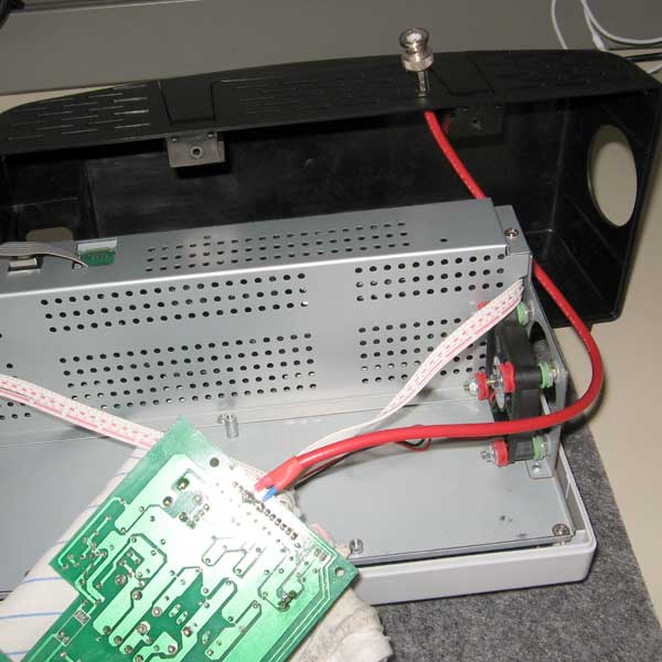

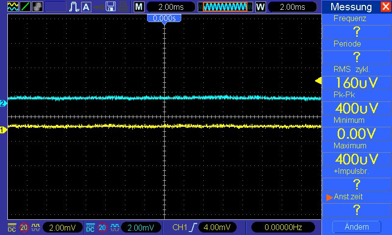

von Old P. (Gast)
So, geschafft! ;-)))
Das Teil steckt jetzt in meinem DSO und tut was es soll.
Temperatur am KK (Fingerprobe) nicht feststellbar, direkt auf dem Chip
mit DigiTemp und kleinem Sensor (mit WLP) gemessen 42°C nach ca 30 Min.
Anbei noch ein Foto vom Rauschen, dabei beide Kanäle mit 50-Ohm-Stecker
direkt am DSO abgeschlossen.
So wie das jetzt geht, voller Erfolg. Meine Version der Lüftermontage
hatte ich ja schonmal gezeigt, so kullert der mit 8V ruhig vor sich hin.
Der Lüfter geht gerade so am Micrel vorbei, passt so perfekt.
Old-Papa
(der sich jetzt einen Roten eingießt ;-))

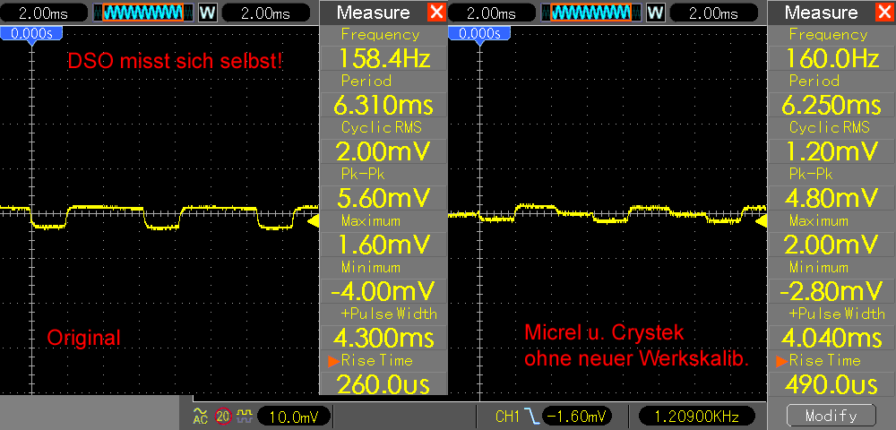

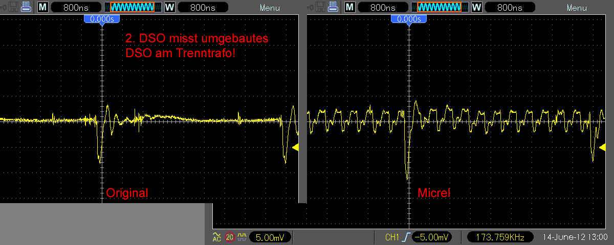

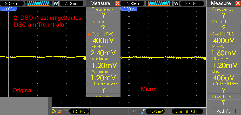

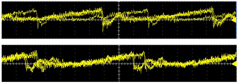

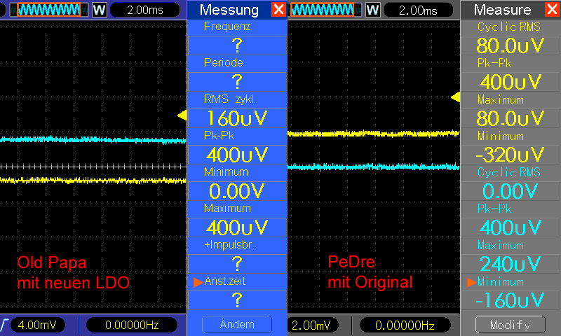

von Old P. (Gast)
Hier noch ein erster Vergleich:
Gestern hatte ich ja die Restwelligkeit vom MicrelModul gezeigt, heute
mit den gleichen Einstellungen diese Messung wiederholt.
Zum besseren Ansehen beide Ausschnitte übereinander montiert.
Was wird wohl mit dem neuen LDO sein? ;-)
Old-Papa
von Peter D. (Gast)
Hallo Old Papa,
na bitte, funktioniert doch, sehr schön!
Den Vergleich verstehe ich nicht ganz, für mich sieht das gleich aus,
irgendwie anders überlagert beim Triggern. Die Spannungshöhe ist gleich
und die Abstände der 'Zacken' knapp 600 ns.
Das sich beim Rauschen ohne Quarztausch nichts ändern wird, hat Peter
Krengel ja schon beschrieben:
Beitrag "Re: VOLTCRAFT DSO-3062C 60 MHz = baugleich mit?"
Peter
von Old P. (Gast)
Doch, ich meine genau das Rauschen. Das ist in der oberen Kurve für mich
sichtbar weniger.
Das die Brummspannung gleich ist, ist auch völlig ok. Es ist ja das
gleiche Modul, das ich mit dem DSO getestet habe. Beim oberen Test war
mein DSO schon mit dem neuen LDO ausgerüstet, beim unteren mit dem
originalen.
Nochmal: Im DSO ist ein neues LDO, getestet wurde ein weiteres LDO auf
der Testplatine.
Old-Papa
von Peter D. (Gast)
Hallo Old Papa,
> sichtbar weniger.
am Beispiel sieht man es schlecht, im unteren Bild sind die Signale ja
überlagert.
> der Testplatine.
ah danke, das hatte ich nicht kapiert.

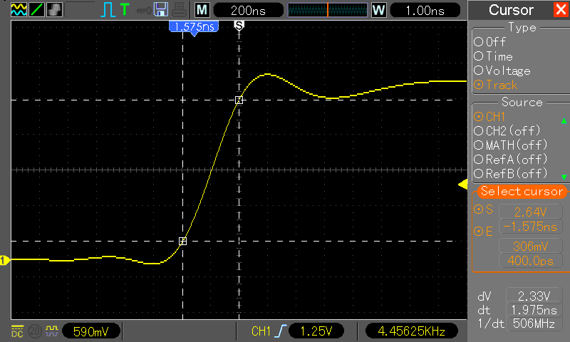

Anbei ein Vergleich mit deinem Bild, du solltest mal kalibrieren, deine
Signale sind nicht mittig.
Peter

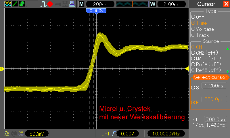

Ich will ja noch den von Thomas erhaltenen V-TCXO einbauen und danach
eine komplette "Werkskalibrierung" durchführen.
Ich habe dabei ein Problem. Im anderen Forum ist der ja schön
beschrieben, mir wäre aber wohler, wenn das mal Jemand übersetzen
könnte.
Mit meinem Stoppelenglisch befürchte ich irgendwas falsch zu verstehen.

anbei ein Auschnitt aus deiner Bildschirmkopie, das DSO war wohl nicht
richtig aufgewärmt oder kalibriert?

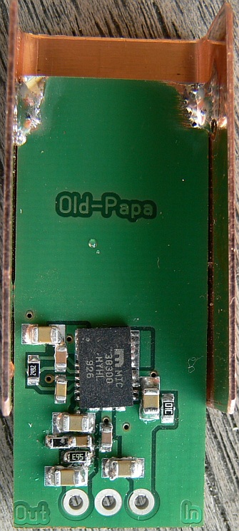

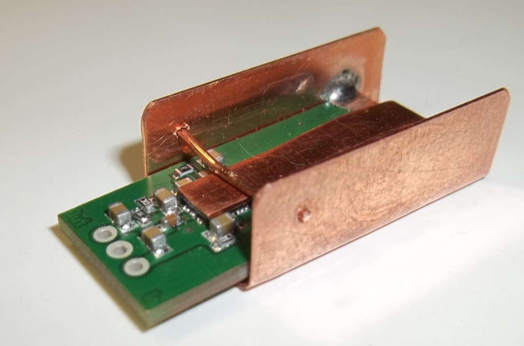

von Old P. (Gast)
Aufwärmen?
Eigentlich sind einige Messgeräte bei mir 24/7 eingeschaltet.
Der DSO hat jetzt mit dem neuen LDO seit meinem letzten Posting gestern
durchgekullert. Heute den KK gemessen: 42°C. An den Chip kommt man so
nicht ran, müsste man das Gehäuse erstmal wieder abnehmen.
Heute habe ich noch einen "Angststreifen" auf den Chip geprömpelt, der
wird jetzt auch nur noch minimal wärmer als der KK insgesamt. Also ca.
43°C vorhin nach ca. 20 Min. unter Last gemessen.
Ich werde jedem Modul einen solchen Streifen beilegen, anlöten muss dann
jeder selber, wenn er mag. Man braucht aber schon einen sehr knackigen
Lötkolben. Kurz und sehr warm löten! Etwas WLP auf dem Chip ist aber
Pflicht. Den Streifen vorher anlöten geht in die Grütze, man bekommt im
Nachhinein das Dingens nicht plan auf den Chip. Ich habe den Streifen
mit einer großen Krokoklemme direkt auf den Chip geklemmt und dann
gelötet. Vorher so gebogen, dass etwas Vorspannung entsteht.
Ihr werdet dat schon schaffen ;-)
Old-Papa

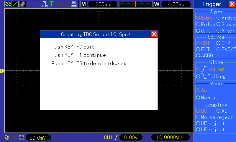

von Thomas R. (tinman) Benutzerseite

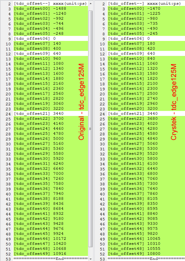

Achtung
ich habe entdeckt das bei den letzten firmwares/FPGA designs
die Werkskalibrierung etwas anders ist.
Daher (solange ich nicht weist genau was da los ist) empfehle
ich nur den Edge Trigger zu kalibrieren, der scheint unverändert
zu sein (Ergebnistabelle).
Die Ergebnistabellen von pulse und O.T. trigger sehen
anders aus, siehe anhang (links aktuell, rechts org. tabelle).
Mit "falschen" Ergebnistabelle laufen die DSO weiterhin, habe
allerdings gemerkt das es hin und wieder falsch triggert
(falsche pulse länge/O.T. zeit).
> könnte.
das ganze ist sehr einfach:
- eine leere datei tdc.new auf dem DSO erstellen, direkt im root.
Das USB tool von Peter ist bestens geeignet dafür. Es macht auch sinn
vorsichtshalber eine sicherung der org. daten zu machen. Einfach
alle /tdc* dateien, /mult_adc.log datei, /param/sav/chk1kb_091023 datei
und /chk_base_volt datei sichern (z.b. auf usb stick kopieren)
- 10MHz signal an CH1 anschliessen
- einmal default setup und danach autosetup drücken
- CH1 kopplung auf AC (und evt. zentrieren)
- trigger kopplung auf DC (und evt. zentrieren)
- horizontalablenkung auf 4ns/DIV
und jetzt die gewünschte trigger art kalibrieren:
- trig menu knopf drücken
- mit F1 die triggerung art wählen (wie gesagt nimm fürs erste nur
  edge trigger)
- den trig menu nopf jetzt mehrmals (schnell hintereinander) drücken.
  Möglicherweise geht das auch per befehl mit dem USB tool von Peter.
Es erscheitn jetzt kleines menü :
F0 - um abzubrechen
F1 - um fortzufahren
F3 - um die tdc.new zu löschen
Nach dem man F1 drückt wird die procedur ausgeführt, das DSO kehrt
automatisch zurück zu normalen modus.
Es macht auch sinn entweder das 10MHz signal abzuschwächen oder
entsprechend so einstellen das der DSO abschwächer nicht aktiviert wird.
Ich mache es mit 2.5V CMOS ausgang und 20db abschwächer, damit
füllt das rechteckt die hälfte des DSO displays (beim 50vm/DIV).
So ist es weder über noch unterkalibriert, sprich kleine signale
(2DIVs) sind immer noch ausreichend mittig getriggert und grosse
signale (full screen) passen auch einigermassen.
Das sind jetzt keine 100% Richtwerte, es mag sein das eine andere
kombination noch bessere ergebniss erlaubt. Ich habe auch vor einiger
zeit empfohlen der EQU mode für die kalibrierung einzuschalten,
das mag aber bei aktuellen firmware kein sinn machen da EQU mode
sowieso abgeschaltet ist :)
> @Thomas R.
> herzlichen dank für das Geschenk! Ist heute wohlbehalten angekommen.
Bitte schön!

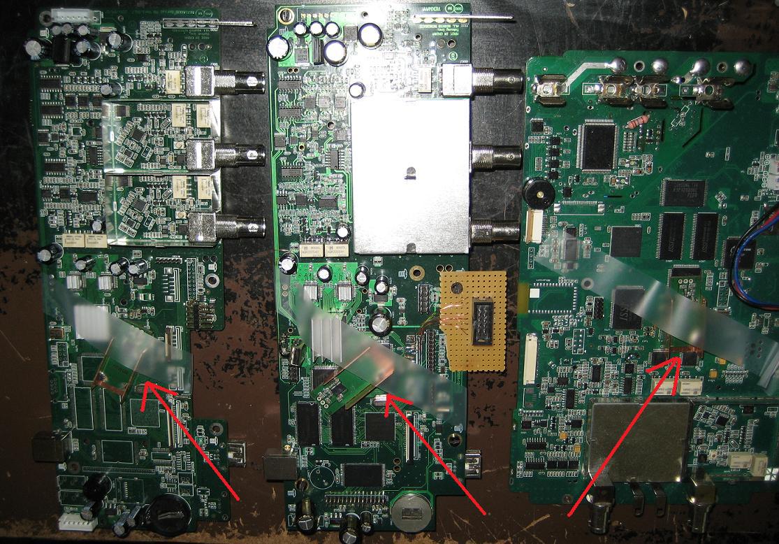

PS: mal sehen, wer als erster Bilder mit verbautem Micrel einstellt...
Ich selbst zähle ja nicht.
hehe, weil du es bist, gleich in 3 DSOs "eingebaut" :)
Ne, zumindest bei dem linken fehlt mir zu viel als das ich das noch
"DSO" nennen würde ;)

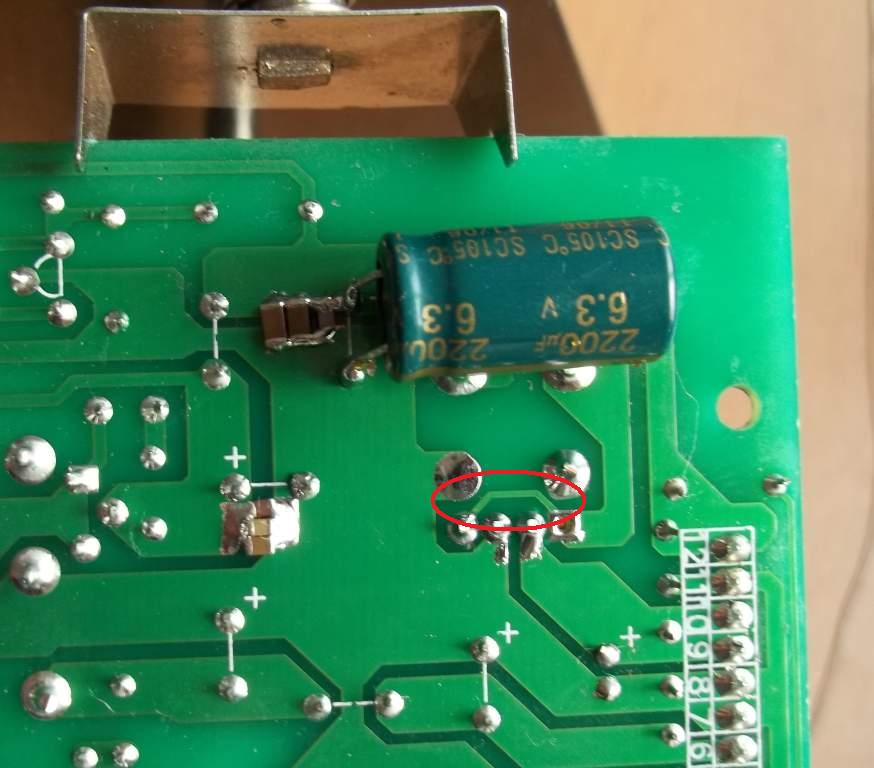

von Michael D. (mike0815)
na schön auf die Mutterbretter geklatscht :-)))
Meins ist auch da, habt ihr totschick bestückt, saubere Arbeit!!!
Ich bin noch am rumangeln mit dem zusätzlichen Kupferstreifen, dr will
nicht so richtig auf dem Micrel sitzen bleiben. Ich lass mir da jetzt
mal was einfallen, evtl. mit einer Art Bügel der dann von oben drückt.
Wenn das funzt poste ich ein Pick.
Gruß Michael

von Old P. (Gast)
Thomas R. schrieb:
Hallo Thomas,
irgendwie sehe ich nur Klebeband. Leitet das auch Strömlinge?
Soll wohl erstmal eine Platzierungsprobe sein, stimmts?
Ach ja! Ich habe die 3polige Stecker nur lose beigelegt, damit da jeder
wie er will bestücken kann.
Old-papa
von Old P. (Gast)
Danke! Das Bestücken hat ja Honi übernommen, hätte ich nur mit Mühe
hinbekommen.
Also ich habe das Angstblech erstmal komplett so abgewinkelt, das es
plan aufliegt. Dann ganz leicht noch etwas nach unten gebogen
(Vorspannung) und dann direkt auf dem Chip mit einer starken
Krokodilklemme geklemmt. So dann verlötet, blieb ganau so plan liegen.
das Löten ist aber wirklich heftig. Eventuell mit einem Feuerzeug noch
von unten erhitzen und gleichzeitig löten. Wichtig ist, dass es schnell
geht, daher lieber sehr viel Wärme (Lötgerät auf 420°C eingestellt) und
die nur kurz.
Old-Papa
> Sprichst du von dir selbst?
Ei er hat doch nur Spaß gemacht...
So, mal zur Sache, wenn's Recht ist.
Hier mal meine Lösung, wenn's Jemand mit der Vorspannung des
Kupferstreifens verbockt hat(so wie ich)
1. 2x Löcher 1mm in das Kühlblech gebohrt
2. Kupferdraht 1x1mm durch stecken, Draht lang genug lassen für späteres
drehen
3. Draht nach hinten im leichten Bogen biegen
4. Mit einer Zange am langen Ende solange drehen bis der Bogen des
Drahtes auf den Kupferstreifen drückt, fertig!
5. Die herausstehenden Enden abschneiden, damit das noch einigermassen
nach was aussieht.
Anbei ein paar Pics
Gruß Michael
von Old P. (Gast)
Hallo Michael,
kann man auch so machen ;-)
Ich würde aber den Draht mindestens in einer Bohrung hinterher verlöten.
Sonst kann der sich wieder irgendwann wegdrehen.
Old-Papa

> und verbessert diese mit Klebeband. Meine Hochachtung!
übertreib bitte nicht, sowas kann sogar jeder Ami, siehe MacGyver.
Hallo Guido,
das hatte ich auch in erwägung gezogen, nur ist vor einiger Zeit meine
Lötstation verreckt und ich muß die ganze Zeit mit einem Ersa 15W
hantieren, da wird das nüscht.
Also habe ich 1 Loch ein wenig nach vorne versetzt, so das sich der
Draht quasi ein wenig verkantet. Das Drehen wird dadurch schwergängiger,
ich hoffe es hält! :-/
Morgen klopp ich das Teil in's DSO, bin mal gespannt, ob die
Heizleistung im Gehäuse rapide abfällt.
Gruß Michael
@Thomas
Ich wäre da jetzt garnicht weiter drauf eingegangen... ;-)
...don't feed...
Nachtrag: Auf dem 3.Pic sieht man den Versatz der Bohrung (rechts) nach
vorne, psst schon, denke(hoffe) ich.
Gruß Michael

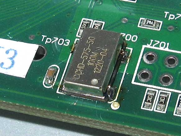

was ergaben den die Test mit neuen Oszillatoren? So wie ich das jetzt
verstanden habe, bringt der neue Regler keine großen Sprünge um Punkto
Rauschen auf dem Bildschirm.
Gibt es vernünftige Quarze, welche eine echte Verbesserung des Rauschens
mit sich bringen und noch relativ bezahlbar sind?
Wäre eine gemeinsame Bestellaktion an dieser Stelle möglich?
MFG
Dirk
ich habe zwar die rauscharmen XOs hier, eine messung ist allerdings
nicht möglich (bzw. nicht aussage kräftig) da ich keine gehäusen
habe.)
Das kann evt. Peter Dreisiebner und Old Papa machen können,
die haben die selben XOs jetzt auch (und HELDO LDOs)
genau so wie nur LCD abschirmung, oder nur neues XO oder nur
ein paar caps an den ADCs, oder nur stuck extra abschirmung über
die S&H/offset stufe.
die CCHD-575/CCHD-950 XOs sind so gut wie keine bezahlbaren
alternativen gibt.

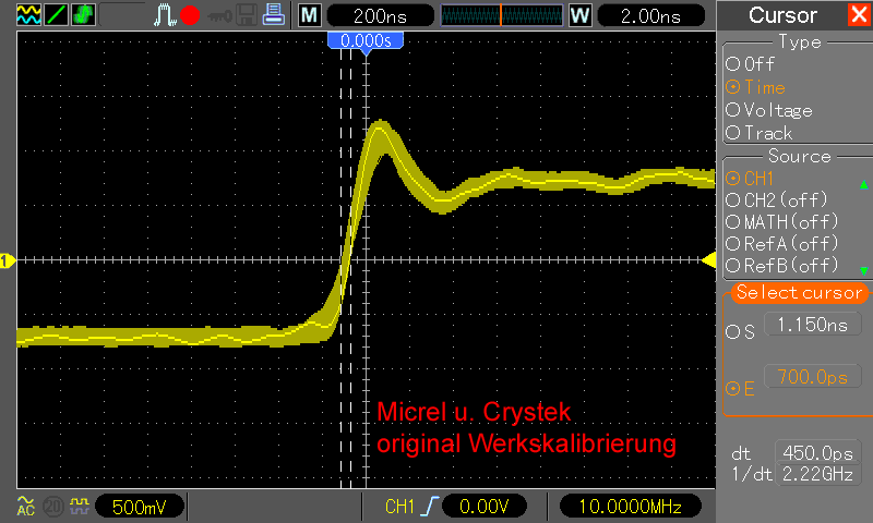

von welchem Rauschen ist eigendlich die Rede? Wenn das Grundrauschen
gemeint ist, habe ich folgende Feststellung gemacht:
Wird ein Signal horizontal verschoben, ändert sich bei mir das
Rauschverhalten des Signals sichtbar.
Beim Verschieben über das ganze Display, kann man das sehr gut
beobachten, das bei manchen Stellungen der Nulllinie, mal mehr, mal
weniger Rauschen vorhanden ist.
Ich bin der Meinung, das da die Bilschirmpixel falsch berechnet werden,
also Softwaresache?!?
...kann mich auch irren.
Gruß Michael

von P. K. (dg4ek)
Hallo Michael,
bevor ich mir auf Deine Frage den Mund, bzw. die Tastatur fusselig
rede/schreibe, anbei zwei Notes von Texas. Bitte durchlesen und
verstehen,
dann weißt Du wovon die Rede ist ;)
Das ist ganze ist eine reine Hardwaregeschichte. Die Software
"sitzt" auf der Hardware auf, erfüllt also nur sekundäre Funktionen.
Gruss
Peter
so, habe den Micrel eingebaut.
Ich habe die vorherige Modifikation mit den "C's" drinnen gelassen, kann
bis jetzt nicht's nachteiliges feststellen.
Nach einer halben Std. Betrieb, ist das Kupferblech gerade mal lauwarm.
Kein Vergleich zu vorher, ich bin begeistert, die Investition hat sich
auf jeden Fall gelohnt!
Entweder bilde ich mir das ein, oder das Grundrauschen hat sich etwas
reduziert. Ich schau mal nach, ob ich da ein paar Pics zu voher u.
nacher finde.
Anbei mal ein paar Pics vom Einbau.
Ich habe noch einen Steg durch das vorhandenen Loch des alten Kühlblechs
zur besseren Stabilisierung montiert, man sieht's auf den Pics.
Ein fettes Lob noch mal an *****old-papa der 5 Sterne Koch !!!
Gruß Michael
EDIT: @Peter Kringel
Heute Abend mache ich ein paar Vergleichsmessungen, damit du weißt, was
ich meine.
Danke trotzdem für die aufschlussreiche Lektüre, man lernt ja nie aus.

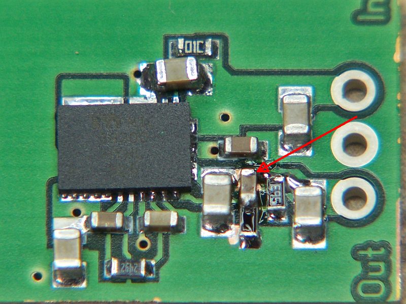

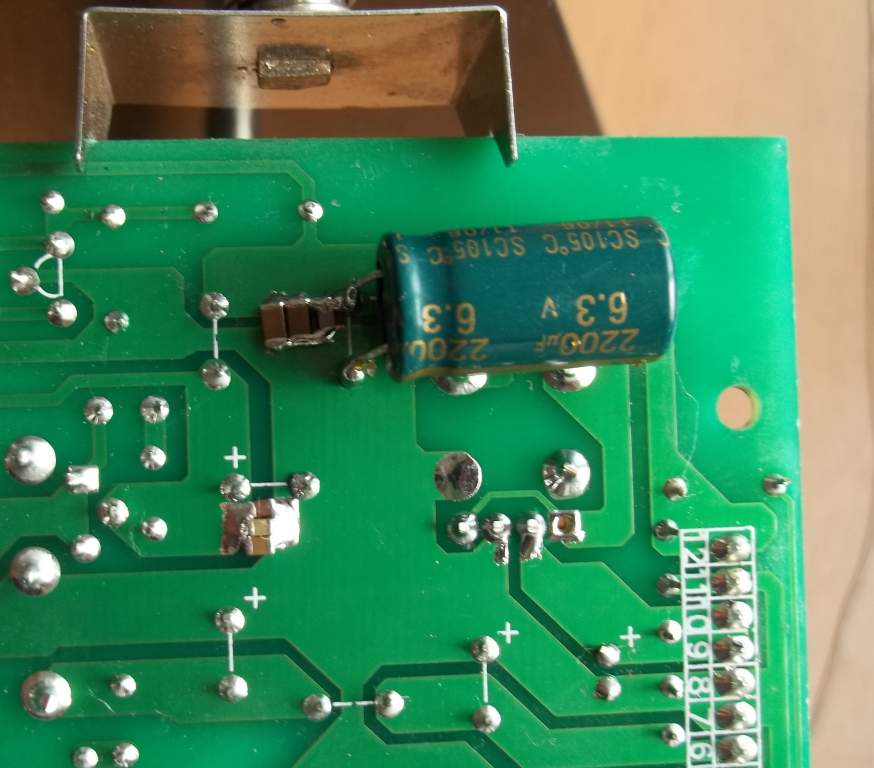

die eingekreiste leiterbahn würde ich etwas dicker machen.
man Thomas, du hast Recht!!!
Jetzt war ich so pissig mit der Löterei u. dem Einbau, das hatte ich
nicht bedacht...einmal in den Hintern beissen :-(((
von Old P. (Gast)
Hatte ich auch überlegt und dann auch vergessen....
Wenn das Dingens wieder auf ist (will ja letztlich einen 0,1%tigen
einbauen) mach ich da noch einen ordentlichen Draht drüber. Bei unter
1,5A geht das aber auch mit dieser Leiterbahn. (Vergleiche mal das
Innenleben einer 4A-Glassicherung ;-))
Old-Papa

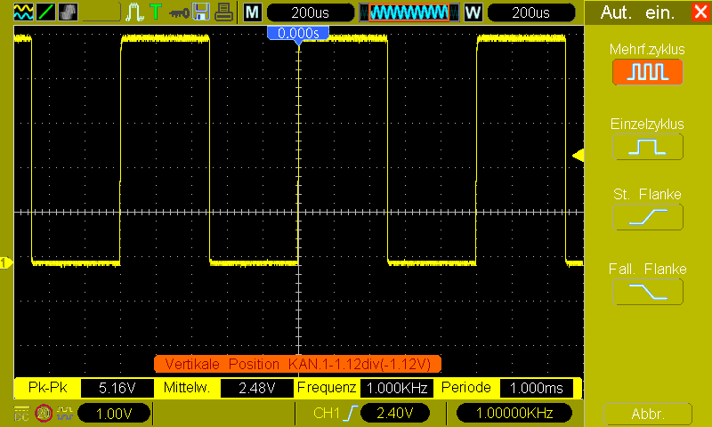

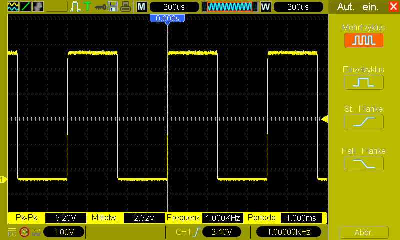

hier mal die angedrohten Pics vom Grundrauschen.
Probsignals 1kHz mit 1V/Div.
Man erkennt die Veränderung beim verschieben des Signals nach oben oder
unten.
Mal nimmt das Rauschen auf der unteren Flanke zu, dann ein paar Pixel
verschoben, ist es oben weniger. Das soll ein HW-Problem sein?
Gruß Michael

von P. K. (dg4ek)
Michael,
ich möchte Dir ja nicht zu nahe treten, aber
entweder Du hast den Artikel den ich oben eingestellt
hatte nicht gelesen, oder nicht verstanden...
Es geht hier um den exakten Triggerpunkt der ADCs!
Wenn der wegen Phasenjitter des Oszillators, der
bestimmt das Timing!!!, hin und her"rauscht", dann brauch
man sich über diese Effekte nicht zu wundern.
Also bitte nochmal genau lesen und wenn dann
noch Fragen sind, antworte ich Dir gern.
Gruss
Peter

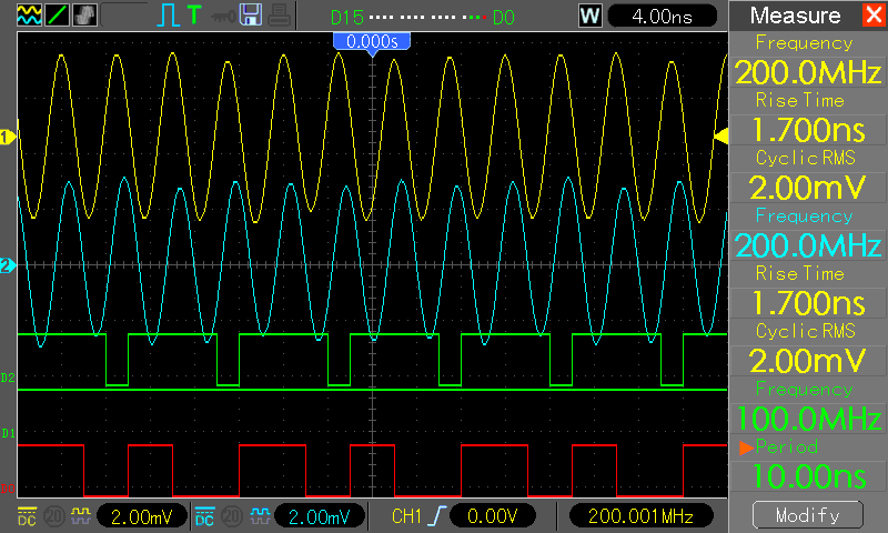

> Also bitte nochmal genau lesen ..."
Hallo Michael und Peter
Zugegebenermaßen habe ich die von Peter eingestelleten
"Clock-Jitter"-Artikel nicht vollständig durchgearbeitet und ich bin
auch kein DSO-Experte. Aber ich denke, dass die von Michael beobachteten
Offset-abhängigen Rauscheffekte nichts mit dem Jitter des Clock-Signals,
das das ADC-Sampling triggert, zu tun haben können. Dort wo Michael das
Rauschen bemängelt, ist das Signal absolut flach. Da kann der
ADC-Sampling-Zeitpunkt soviel jittern wie er will, ohne dass das die
Signaldarstellung  beeinträchtigte. Die korrekte Darstellung der Flanken
bwz. eines hochfrequenten Signals mit großer Amplitude, d.h. mit steilen
Flanken, setzt natürlich ein sauberes Clock Signal voraus.
Ich vermute, dass der beobachtete Effekt durch die Kombination des
Rauschens des Analogteils, des Transitionsrauschens der 8Bit-Mess-ADCs
(die ADCs können sich im Übergangsberreich nicht so ganz auf einen
(gemeinsamen) Ausgabewert festlegen) und des Rauschens des Offset-DACs
(DSOs müssten doch mit so etwas ausgestattet sein?), und letztlich durch
die Umrechnung der 8-Bit Messwerte auf 480~=2^8.9 Bildschirm Pixel
verursacht wird.
Beste Grüße,
   Helmut
von P. K. (dg4ek)
Hallo Helmut,
einerseits muss ich Dir deutlich widersprechen, andererseits
beipflichten: Bitte siehe unten:
1. Die Effekte sind nur in einem bestimmten (analogen) Bereich
   offsetabhängig.
2. Du sprichst von "dem flachen Bereich", vergisst dabei aber,
dass dieser Bereich nicht wie bei einem Rechteck einer Kippstufe,
einer glatten Gleichspannung entspricht,
sondern die DARSTELLUNG einer schnellen Abtastung ist.
Digital- bitte nicht mit Analogtechnik durcheinander
würfeln!
Und wenn bei dieser Abtastung der Abtastpunkt durch Jittern
des Taktes nicht exakt definiert ist, dann entstehen mehr
oder weniger Ausreisser, die Du anschließend in der Darstellung
siehst.
...woraus dann ein zeitlich genau definierter Abtastpunkt erzeugt wird.
Die Amplitude des Analogsignals spielt hierbei solange
keine Rolle, wie das SNR deutlich über 3dB liegt.
Dies ist ab einer analogen Eingangsspannung von 3mV im gesamten
Frequenzbereich bis weit über 200MHz der Fall (siehe
Frequenzgangmessung).
> verursacht wird.
Hier kämen noch evt. Rundungsfehler der Software hinzu ;)
Der DAC und das Analogteil spielt hingegen eine sehr untergeordnete
Rolle. Hier sind wir im reinen Digitalteil, wo das SNR weit oberhalb
60dB liegt
(siehe Fourieranalyse eines 3.3V Digitalsignals).
Ausschlaggebend ist hier das Verhalten auf der t-Achse.
Im ersten Teil des Satzes fehlt zudem, dass die korrekte Umschaltung der
ADCs ausschliesslich vom Jitterverhalten, also von der Flanke abhängt.
Wir könnten das hier noch beliebig vertiefen und ich könnte Dir
die Problematik noch mathematisch darstellen, denke aber, das
würde hier zu weit führen.
Wie man es auch hin und herdreht, man sollte im Zuge einer
Optimierung, immer an der Quelle des Übels zu verbessern beginnen
und die ist nun einmal ein sauberer, möglichst jitterarmer Takt.
Fazit: Wir werden aus dem Konsumer-DSO mit vertretbaren Mitteln kein
Profi-Messgerät zaubern können. Dennoch, für diesen Preis haben wir alle
ein
schönes Gerätchen zur Verfügung.
Gruss
Peter
von Old P. (Gast)
Hallo ihr 0,1%tigen ;-)
Gestern war wieder Großkampftag. Zunächst die fehlenden Rs bestückt,
dann alle Module geprüft. Einer wollte garnicht, der "EnablePin" vom
Micrel war "trocken". Also den davor liegenden 10µF erstmal wieder
runter gepusselt und den einen Pin nachgelötet. Und noch einer war
vollkommen gaga, der Micrel war um eine Pinbreite versetzt. Da hieß es
Heißluft On, wobei wenig Luft angesagt war und langsam oben und unten
mit kleiner Kanüle wärmen. Natürlich habe ich das Dingens erstmal viel
zu weit verschoben (Murphy wollte dat so), also wieder etwas zurück.
Aber auch der passt jetzt gut. Und dann ist da noch einer, der zieht im
Leerlauf rund 55mA, alle anderen nur ca. 38mA. Ich habe alles rauf und
runter untersucht, alles ok. Er funktioniert bestens, nur etwas höherer
Ruhestrom. Den behalte ich selber, damit keine Klagen kommen ;-)
Heute Nachmittag gehts in die Post.
Old-Papa
PS: Da ich einige Anfragen hatte, hier noch ein Paar Fotos der
Fertigung.
Es wird gesägt, Platinen in Spiritus und anschließend in Wasser gebadet
und der zusätzliche C hat auch einen guten Platz gefunden (nach dem
baden, hätte ich fast vergessen)

Und noch ein Test:
Aus Jux & Dollerei habe ich den ausgebauten LDO auch noch auf mein
Testboard gesteckt. Nach rund 20 Minuten unter Last (1,5A) war der KK
"brühheiß" (über 85°C direkt neben dem LDO).... Also erstmal das
Datenblatt gesucht und einige falsche gefunden. Alle dort beschriebenen
78R33 hatten fünf Pins, konnte also nicht passen. Bei Farnell habe ich
das das richtige gefunden.
Das sagt 1A max aus, wat nu?
Peter und Peter sagten beide, dass diese 3,3V-Schiene deutlich über 1A
zieht. Es wäre also kein Wunder, wenn das Teil sehr warm wird. Dann
hätten die bei Hantek aber Mist gebaut, also sollte man nochmal direkt
den Strom messen.
Wenn unter 1A, dann hat der Micrel mit seinem Kupferkopf kein Propblem
Old-Papa
Fairchild KA378R33 und nicht KA78R33. Der kann 3A, damit passt es.
von Old P. (Gast)
Mist, ich sollte meine Lupe putzen ;-)
Hast natürlich Recht.
Old-Papa

von Old P. (Gast)
Hallo, mal sehen was mit den restlichen Leerplatinen noch geht, eine
größere Serie mach ich aber nicht mehr.
Gerne kann das ein anderer übernehmen, das überarbeitete Layout kommt
gratis ;-)
@Carsten,
hast ne PN... ;-)
Ich mach mich jetzt noch an den Fast-Schmitttrigger, danach kann ich die
Werkskalibrierung vornehmen. Vom Fast-ST mach ich aber definitiv nur 4
Stück, mehr Teile habe ich nicht.
Old-Papa

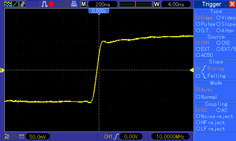

von Peter D. (Gast)
Micrel und Crystek-Oszillator sind eingebaut. Eine neue
Werkskalibrierung fehlt noch. Anbei ein paar Messungen von vorher und
nachher.
Wo ich gemessen habe, sieht man an dem schon geposteten Bild:
http://www.mikrocontroller.net/attachment/145611/dso-koax-1.jpg
Mein Energiekosten-Messgerät zeigt 1 Watt Verbrauch weniger an, vorher
waren es 18,2 W jetzt sind es 17,1 W - kann das sein? Die
Bildschirmhelligkeit ist auf 3 eingestellt.
Peter
von Thomas S. (doschi_)
Peter Dreisiebner schrieb:
> Hallo,
Hallo Peter,
mit welcher Leistung/ Lötkolben-Typ hast Du das zusätzliche Kupferblech
am Micrel angeflanscht?
Gruß Thomas
von Peter D. (Gast)
Hallo Thomas,
War ein 90 Watt Kolben. Ich habe vorher die Stellen mit einem
Glasfaserpinsel gereinigt, ein paar Tupfer Löthonig drauf gegeben und
nach einer Sekunde dranhalten fließt schon das Lötzinn.
Peter
von Old P. (Gast)
Hallo Peter,
so kann man das Zusatzblech natürlich auch anbringen, gute Idee ;-)
Deine Messungen sagen ja nicht unbedingt eine Verbesserung aus, also mal
abwarten, was nach der neuen Werkskalibrierung rauskommt. Wie sieht es
bei Dir mit dem Wärmehaushalt aus? Ich hoffe doch, dass das DSO
weigstens kühler bleibt.
Der Crystec passt mechanisch auf die gleichen Lödpads?
Meiner liegt noch in der Tüte, vielleicht fummel ich den heute noch
rein.
Old-Papa
von Peter D. (Gast)
Hallo Old Papa,
ob der Kontakt zum Chip wirkllich gut ist, wer weiß?
ja die schauen seltsam aus, aber ich weiß auch nicht wirklich was ich
tue :-)
> Wie sieht es
gefühlt ist es etwas kühler am Gehäuse, innen habe ich nicht gemessen,
werde ich noch machen.
ja.
Peter
von Old P. (Gast)
Hallo Peter, wenn Du WLP dazwischen hast, bewirkt das schon etwas.
Ansonsten habe ich für Nachbauer die Platine jetzt nochmal überarbeitet.
Sie ist jetzt etwas größer (20x38mm, vorher 15x34mm), hat zwei
Kühlflächen für die FETs bekommen und ein paar Zusatz-Cs auch noch,
wobei der 33µ wahrscheinlich überflüssig ist. Schaden kann er aber auch
nicht, wer hat, rauf damit....
Ein paar Leiterbahnen wurden noch verbreitert, wobei die breite bei IN
auch der Kühlung dient.
So kann man vielleicht ohne KK auskommen, den Verasuch muss aber jemand
anderes unternehmen. Ich selbst werde keine neuen Platinen machen
lassen, stelle aber gerne das Layout (Sprint) zur Verfügung.
Old-papa

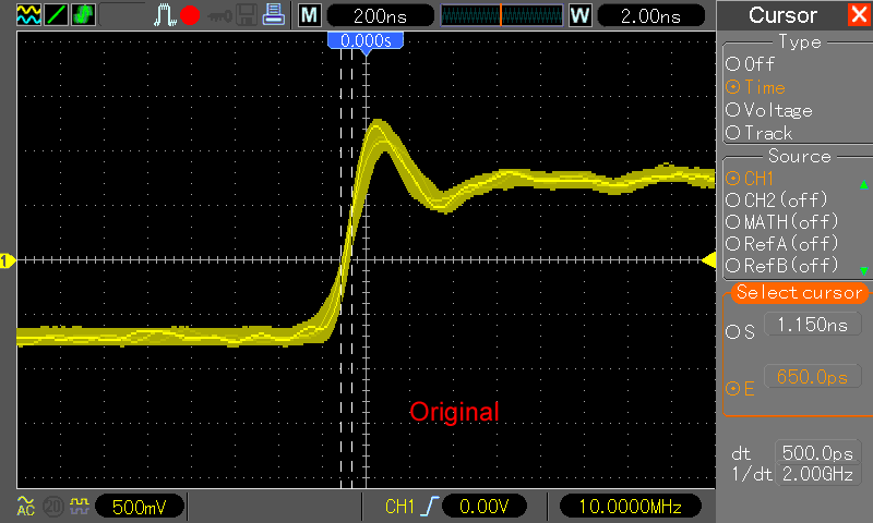

ich habe jetzt die Werkskalibrierung gemacht, besser ist es nicht
geworden. Mein Rechtecksignal ist sicherlich nicht gut genug. Bei dieser
persistenten Darstellung kann ich einen Unterschied feststellen, ansonst
eigentlich nicht.
Die Kalibrierdateien für Pulse und Overtime sind auch bei mir kaputt,
sowie Thomas es schon angemerkt hat, da habe ich wieder die originalen
verwendet. Anbei auch der Vergleich der Edge-Datei.
Peter
von P. K. (dg4ek)
> eigentlich nicht.
Hallo Peter,
Dein Rechteck ist definitiv nicht steil genug.
Für eine saubere Kalibrierung brauchst Du eine Anstiegszeit
von 1 / 10*200MHz = 0.5ns oder besser.
Alles langsamere ist leider zwecklos.
Gruss
Peter
von Peter D. (Gast)
hier noch die Temperaturmessung, entschuldigt bitte den Pfusch aber
besser kann ich es nicht.
Der Originallüfter läuft bei mir mit 9 V und bläst nach innen.
Umgebungstemperatur: 24 C
Einschaltdauer: 1 Stunde
Temperaturfühler K-Typ (250 C)
Rückseite: 38 C
Vorderseite 43 C
@Peter Krengel
danke, da werde ich mir ein Signal irgendwo ausborgen müssen.
Peter

von egonotto (Gast)
 die Anstiegszeit des Rechtecksignal auf den Bild von Hrn. Peter
Dreisiebner entspricht doch etwa der "Eigenanstiegszeit" vom DSO-3062C.
Wie kann man da erkennen dass die Anstiegszeit des verwendeten
Generators zu groß ist?
MfG

Was ich aber trotzdem vermutlich machen werde ist noch eine kleine µC
gesteuerte Lüfterschaltung einabuen die im Normalfall aber "ruhig" sein
soll und nur wenn es dramatisch warm wird einige Minuten blasen wird...

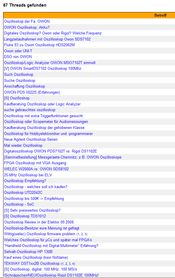

OK, und was ist von Owon zu halten?  :)
Das sagen dir 87 Threads, würde ich sagen...
von Leo C. (rapid)
von Juergen (Gast)

von Old P. (Gast)
Hallo Männers,
eins fehlt ja noch zum genauen(?) Kalibrieren, ein Fast-Schmitttrigger!
Geschrieben hatte ich ja davon schon, ein paar Entwürfe dazu auch
gezeigt, die gehen auf einen Vorschlag hier aus dem Forum zurück.
Hier nun die letzte Version der Platine. Für 4 Stück habe ich Teile da,
könnte aber auch noch einige Platinen mehr machen lassen. Bausätze oder
gar bestückte gebe ich aber nur die drei Überzähligen ab, weitere
müssten dann selber zusammengestoppelt werden. Bis auf den ECL-Chip ist
alles Standardgedöhns. Den ECL bekommt man bei Farnell und Digikey,
vielleicht auch woanders.
Im Schaltplan (PDF) sieht man, dass ich das Dingens für variable
Bestückung vorgesehen habe, die allerletzte Version nochmal etwas
modifiziert. man könnte auch einen Micrel zur Spannungsversorgung
einsetzen, doch der scheint hier hart an der Grenze. Er verträgt ja nur
max. 6V und soll daraus die 5V für die Schaltung basteln, da bleibt
nicht viel.....
Kosten:
Platine bei 4 Stück rund 20,-, bei 10 Stück nur noch rund 12,- (mit
Lötstopp, ohne Bestückungsdruck)
Der Chip kostet so etwa 4 bis 6,-, die SMA-Buchsen je ca. 5 bis 9,- und
der Rest ist Pfennigkram.
Nur der optional einsetzbare HF-Übertrager ist wieder teuer, habe auch
keine Quelle dafür. Ich werde eh nur V2 aufbauen, die sollte für unsere
Zwecke reichen.
Die drei überzähligen Platinen muss ich mal ausrechnen, ich würde
Platine, ECL-Chip und vielleicht das Hühnerfutter beilegen.
Angesteuert wird bei mir von einem Rubidiumnormal mit 10MHz, jede andere
stabile 10MHz-Quelle sollte auch brauchbar sein.
Also, wenn Interesse an der Platine (oder den 3 Überzähligen) besteht
bitte mal Laut geben. Die Platinen werde ich spätestens Ende nächste
Woche in Auftrag geben.
Old-Papa
von Micha (Gast)
HAllo Old-Papa,
da hast Du dir ja wiedermal wirklich grosse Mühe gemacht.
ich schrei dann nochmal laut "Hier" (Ich bin der Micha aus dem
RT-Forum).
Bestücken kann ich selbst, mir würde also die Platine und, falls Du noch
einen hast, der ECL reichen.
Viele Grüße
Micha
von P. K. (dg4ek)
Hallo Old-Papa,
hast Du die Unterlagen für die Platine + Schaltung genommen
die ich Dir geschickt hatte?
Wenn ja, sollte es funzen.
Trotzdem solltest Du mir BEVOR Du da etwas anleierst und
es nachher nicht richtig funktioniert, eine zum Durchmessen
rüberschicken.
Kostet ausser Porto natürlich nix ;)
Gruss
Peter

von Lukas P. (parsley)
Da muss ich doch auch mal ganz schnell und laut "hier" rufen ;-)
Bestücken würde ich auch selbst, über begelegte Spezialteile würde ich
mich aber natürlich freuen.
Lukas
