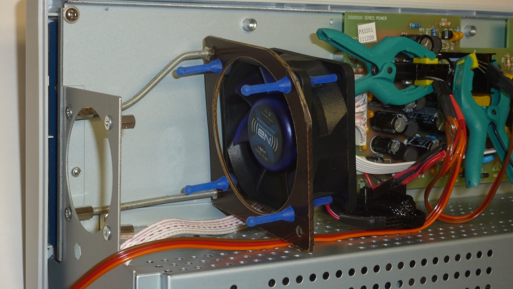

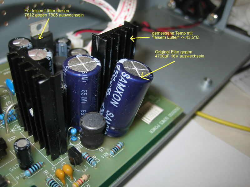

Ich hab das Lüftergeräusch jetzt praktisch weg, einen neuen Lüfter
verbaut (Conrad
http://www.conrad.de/ce/de/product/872057/NOISEBLOCKER-XR1-6CM-PC-LUeFTER
) nicht ganz billig aber da Filiale in der Nähe schnell besorgt.
Angeblich 11 db, mit 2x47 Ohm höre ich nichts mehr und habe noch 45 Grad
am vorderen Kühlkörper. LCD ist jetzt auch spürbar kühler in der rechten
oberen Ecke. (mit gedrosseltem Originallüfter waren es 53 Grad:
Beitrag "Re: VOLTCRAFT DSO-3062C 60 MHz = baugleich mit?"
Rudi

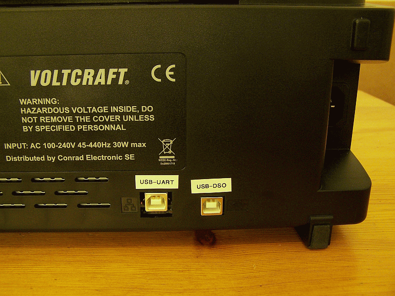

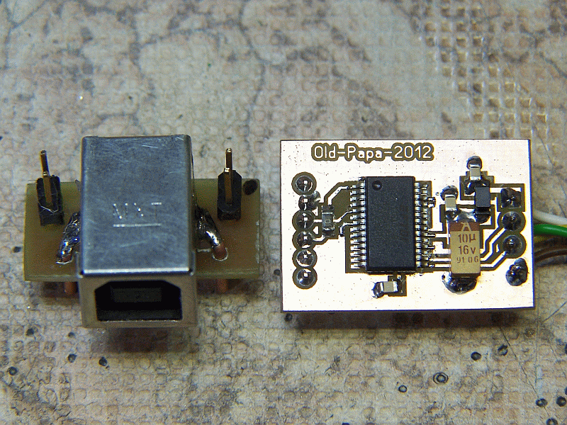

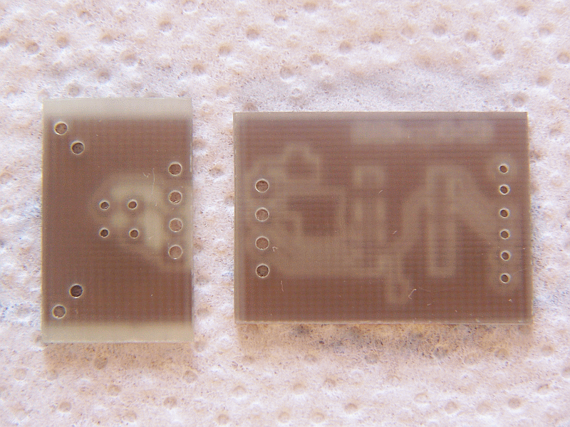

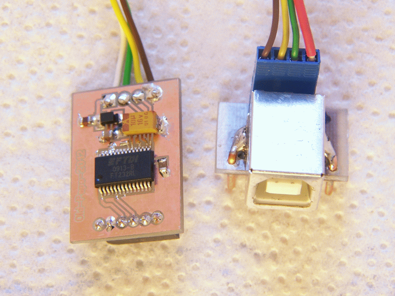

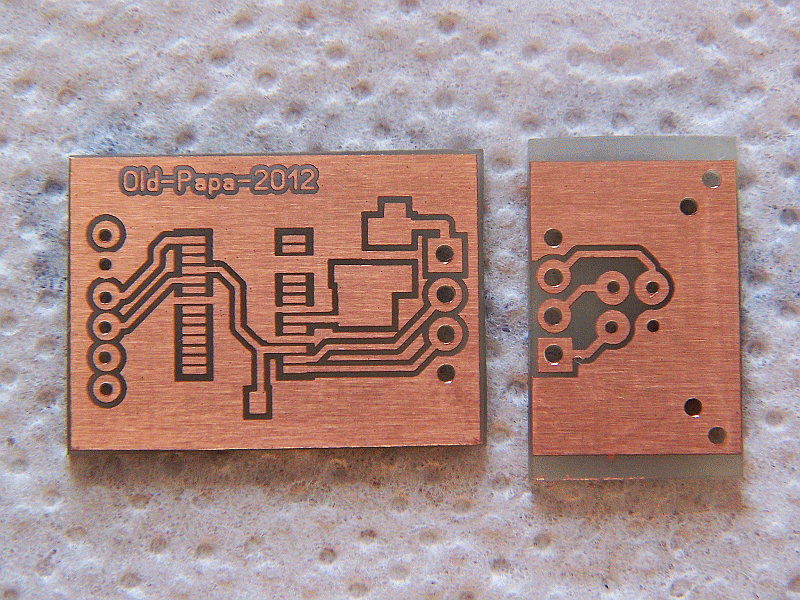

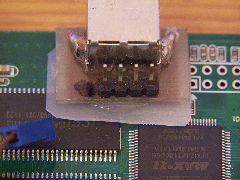

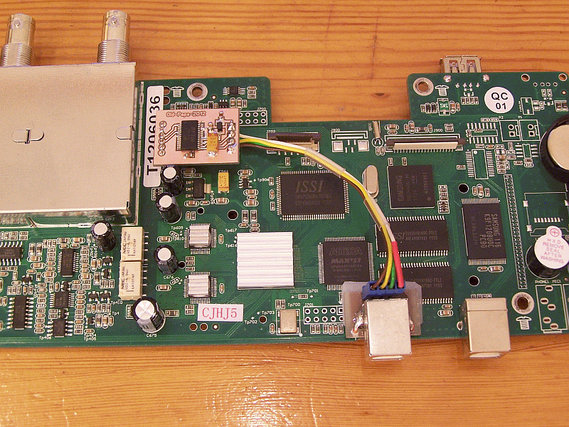

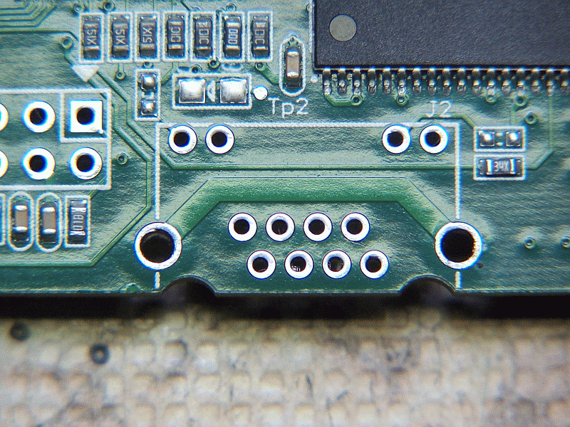

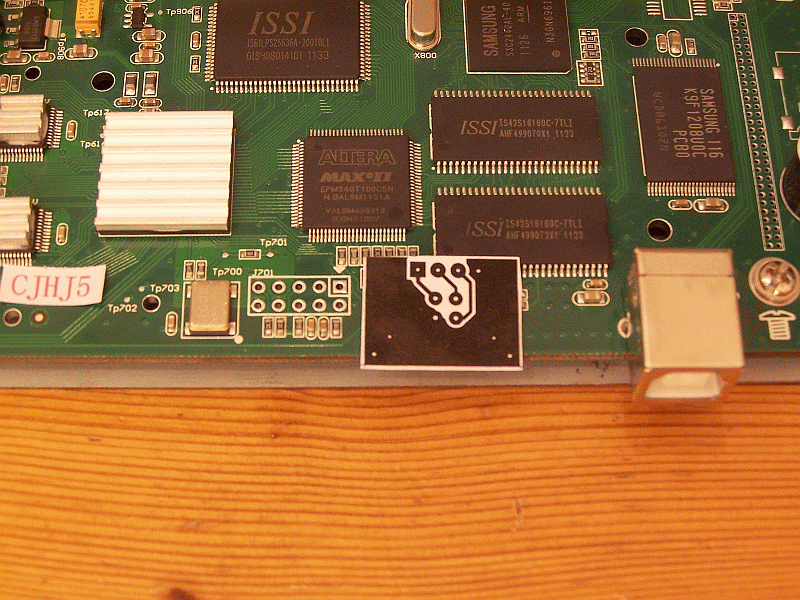

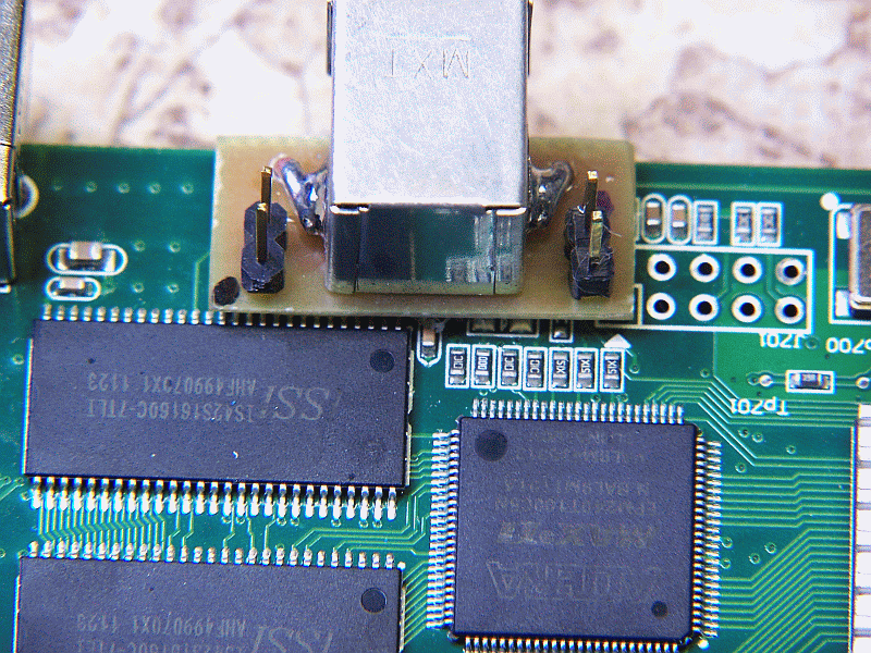

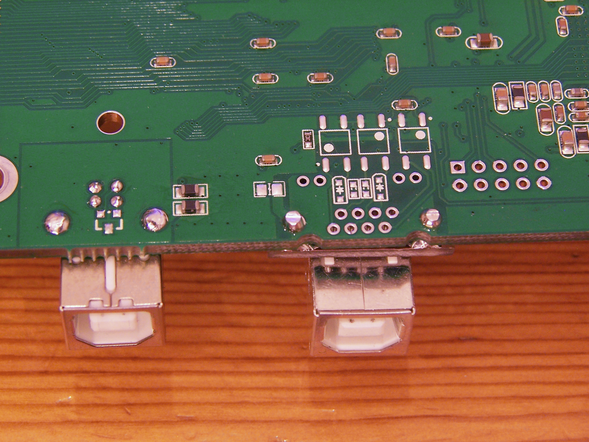

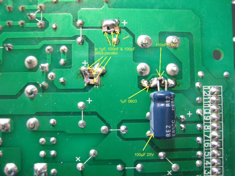

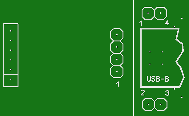

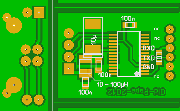

von Old P. (Gast)

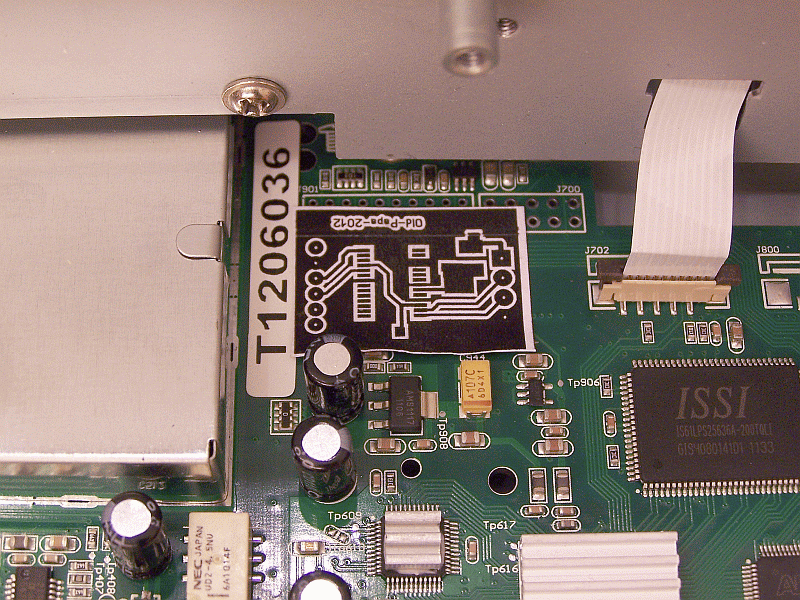

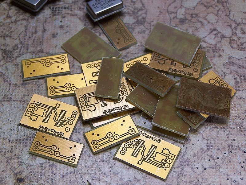

kaufen kann ja jeder ;-) Mir macht es halt Spaß selbst Platinen zu
entwickeln, zu löten und Freude am Eigenbau zu haben.  Ist ja auch was.
Ja, die abgesetzte Buchse kommt hinten an Stelle der Netzwerkbuchse
rein, ist zumindest nach diesen Maßen gestrickt. Fotos gibt es morgen,
noch habe ich ja die Platine nicht.
Wenn mehr als drei Leute HIER rufen, lass ich morgen die Europlatine
fertigen. Für 1,50 kommt die zu Euch (natürlich incl. Porto&Pack)
Die Chinaplatine würde ich dennoch gerne sehen, man wird ja nicht dümmer
davon. (oder isset meine?) ;-)))
Old-Papa

von Rudi M. (Gast)
Suche nach usb ttl oder usb rs232 und sortierung niedrigster Preis
zuerst:
http://www.ebay.de/sch/i.html?_trkparms=65%253A12%257C66%253A2%257C39%253A1%257C72%253A5696&rt=nc&_nkw=usb+ttl&_trksid=p3286.c0.m14&_sop=15&_sc=1
Deine ist nicht dabei, ich habe auch keine mit FT232RL gesehen. CP2102
ist aber auch weit verbreitet, wenn auch nicht bei den selberlötern ;-)

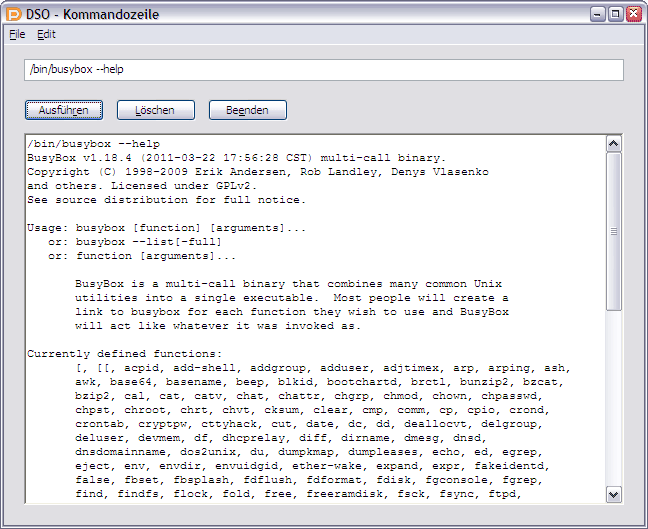

Mischmasch schrieb:
> Der Protokollanalysator in der TTScope PC-Software taugt leider gar
> nichts.
sagen wir so, funktioniert ist aber sehr überbewertet (von Hantek)
> Da es nicht sonderlich schwierig ist, einen Compiler für die CPU und das
> Linux im DSO zu bekommen habe ich ein bisschen in dem Oszilloskop
> rumgeschnüffelt.
decompiler/disassembler ist dein freund
> Leider und erwartungsgemäß habe ich keine einfache
> Methode gefunden eigene Software einzuschleusen, also die Möglichkeit
> * irgendwo einen Menüpunkt hinzuzumogeln, mit dem zum Beispiel ein
> Protokollanalysator-Software gestartet werden kann,
klar geht das
> * Zugriff auf die Tastenabfrage zu bekommen,
in der firmware selber mehrere möglichkeiten die scankey abzufragen,
über usb sowieso.
> * Zugriff auf den Bildschirm oder ein Fenster zu bekommen,
geht auch
> * Zugriff auf die Rohdaten zu bekommen.
dürfte auch gehen, ist aber etwas komplex da nix
dokumientiert ist. Man kann die daten vom FPGA direkt lesen,
man kann mitgelieferte tools benutzen (getdata und testacq),
oder in der dso.exe mitsniffen/mitlesen und etwas it den daten
machen, oder per usb (loop usb zur eigener app) daten abfragen
(etwas unsinn aber könnte auch gehen).
> Alles ohne dass die dso.exe schlapp macht.
> Ja, ja, ich sollte meinen Dealer wechseln :-)
nö, wer sagt sowas?
> Angeblich soll es auf dem DSO noch einen Video-Player geben. Da würde
> mich interessieren, wie der mit dso.exe zusammenspielt.
die firmare ist teilweise sehr lesbar geschrieben,
nimm ein ARM decompiler/disassembler und du wirst es auch sehen.
Teilweise schwer zu verstehen, man merkt gerade bei den neuen sachen das
der team der die firmware entwickelt sich geändert hat.
von Old P. (Gast)
> zuerst:
> Rudi
Ach soooo... ;-) Ich dachte für Drei-Fuffzig bekomme ich eine, die
direkt gesteckt werden kann. Dann doch lieber meine ;-)
Hier mal die Bilder vom Probeliegen, sagt doch alles.
Old-Papa

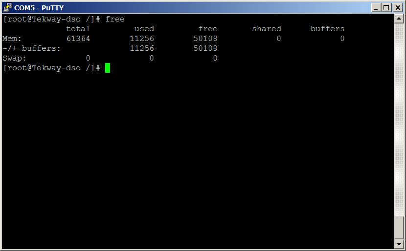

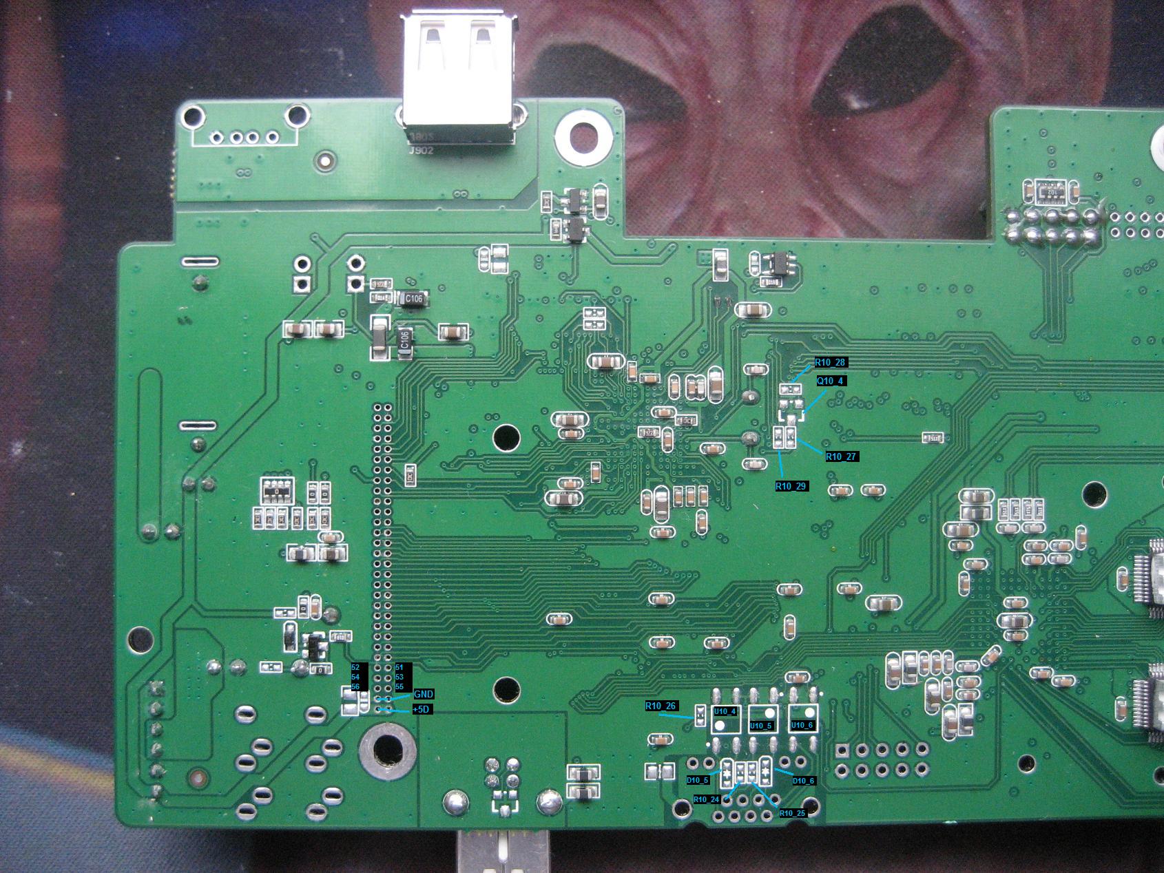

von Thomas R. (tinman) Benutzerseite
übrigens, hab ich euch schon gesagt das UART auch auf unbenutzte LAN
RJ45 pins geroutet ist ?

von Rudi M. (Gast)
Der ist gut ! Jedenfalls nicht in diesem Thread .
War da Lan over RS232 geplant gewesen g?
Verrätst Du uns das Pinout, oder müssen wir durchmessen ;-)
Rudi

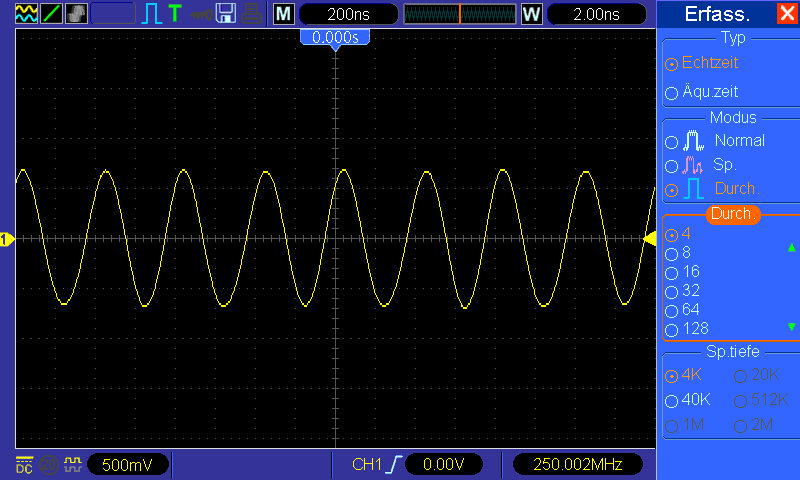

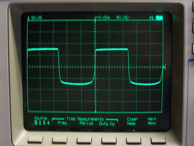

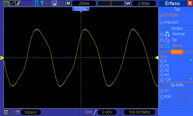

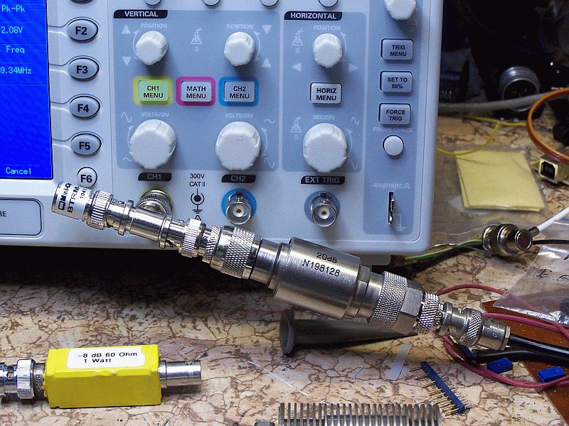

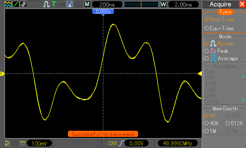

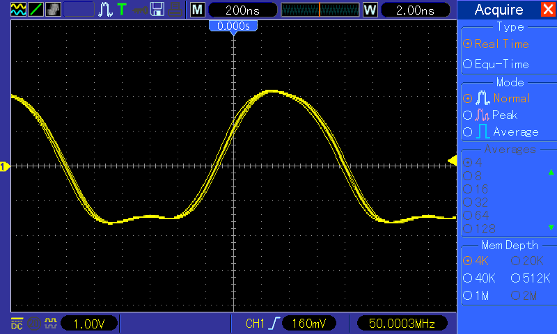

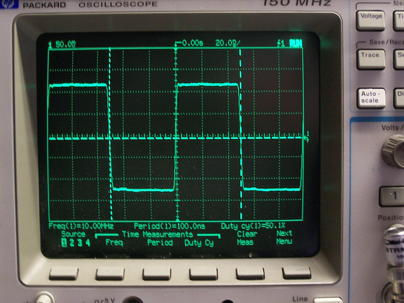

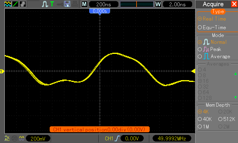

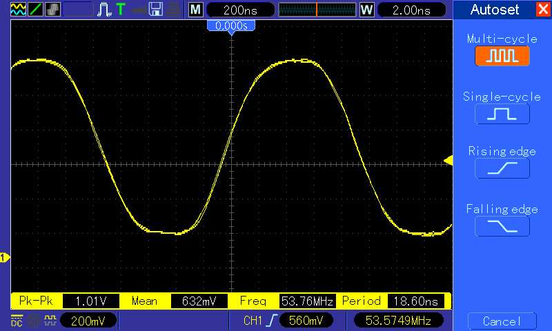

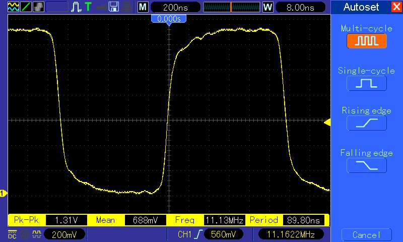

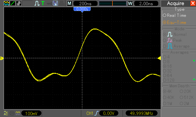

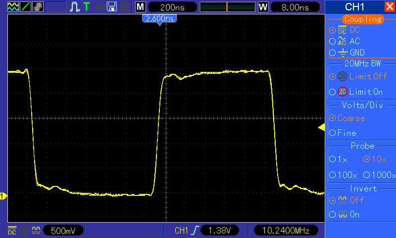

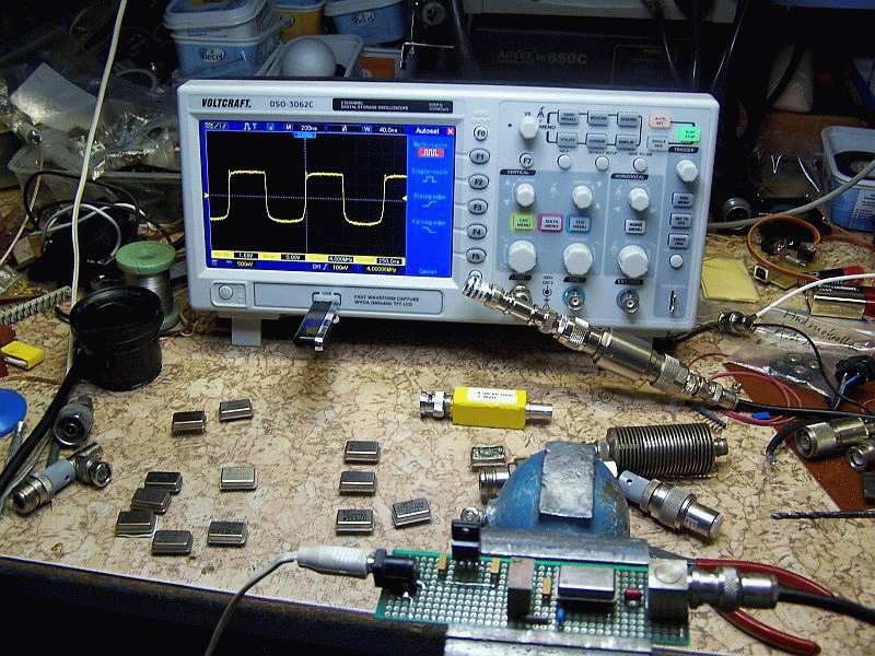

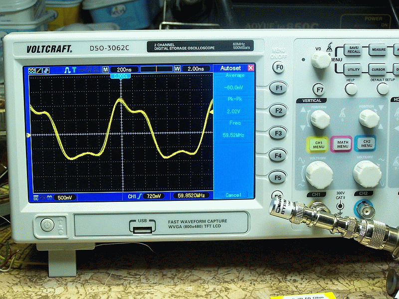

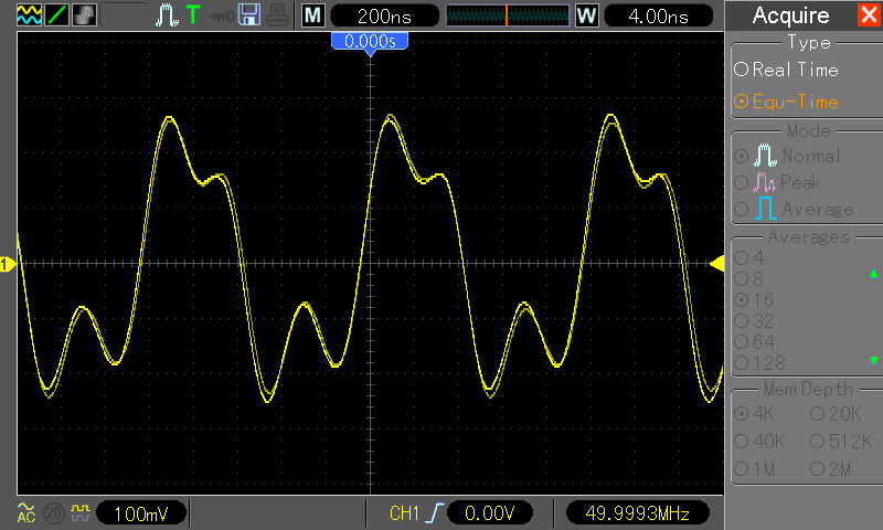

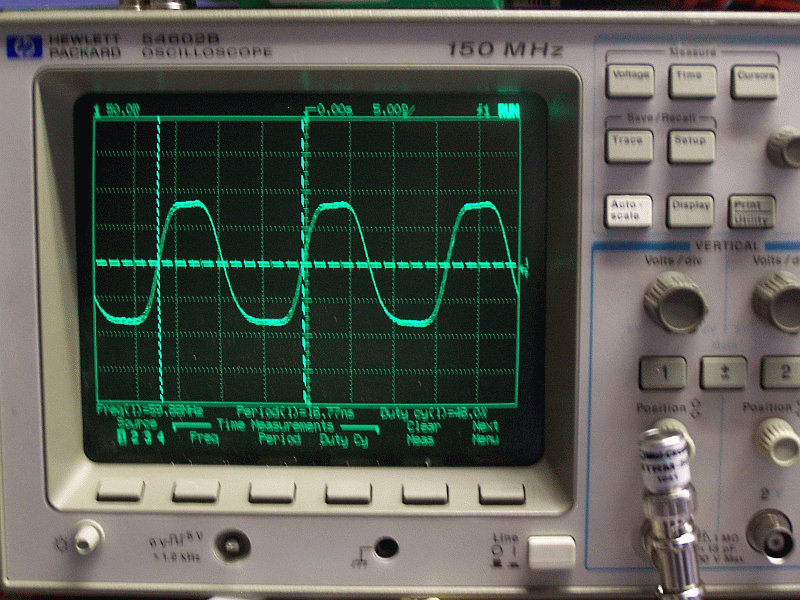

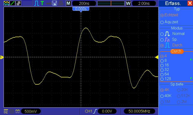

von Old P. (Gast)
Rudi M. schrieb:
> Sieht ja so aus, als ob Du ein neues Oszi in Deiner Sammlung hast...
> R.
Ick sach mal so: Noch kann ich das Ding zurück schicken, wenn es sich
(wie leider viele andere) als Möhre erweist. Nach einer Lötorgie

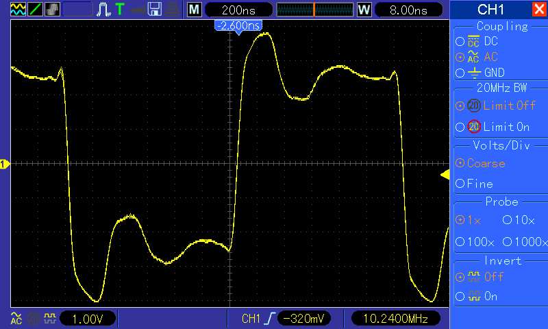

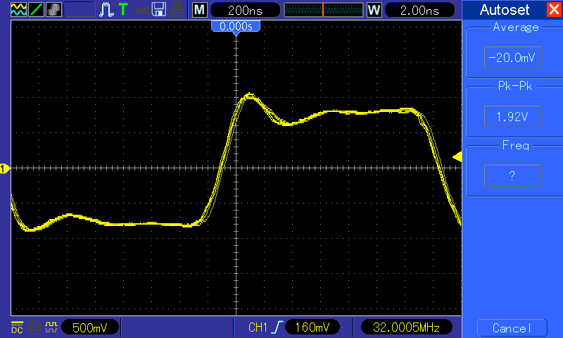

natürlich nicht mehr ;-) Gestern hatte ich am HF-Generator sehr
merkwürdige Kurven (so ab 20MHz), die waren am parallel angeschlossenen
HP-DSO nicht. Das muss ich erstmal vertiefen, kann ja auch ein Fehler im
Messaufbau gewesen sein. Zumindest ist ein Rechteck höchstens bis zu
40MHz noch als solcher erkennbar, danach wirds zunehmend rund ;-) Bei
200MHz/3dB (ist doch wohl so gedacht?) hätte ich erstmal mehr erwartet.
Aber ok, für sowas nehm ich halt den HP (der seine 150MHz wirklich
ausspielt), für das Geld ist das Voltcraft schon interessant. Muss
natürlich auch in den propagierten Werten standhalten, da muss ich
nochmal testen.
Old-Papa

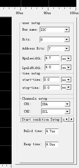

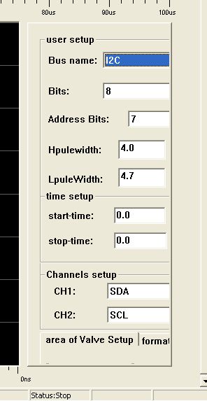

von Artabanos (Gast)
Thomas R. schrieb:
>> nichts.
Also ich habe heute mehrere Stunden lang versucht damit ein I2C-Signal
zu dekodieren. Erfolglos. Außerdem sind einige Einstellungen im Setup

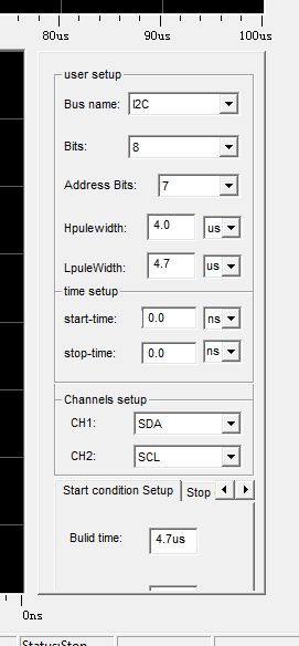

des Analyzers nicht erreichbar. Zum Beispiel bei "Start Condition Setup"
befindet sich noch ein Eingabefeld unterhalb von "Build Time", von dem
aber nur noch der obere Rand zu sehen ist.

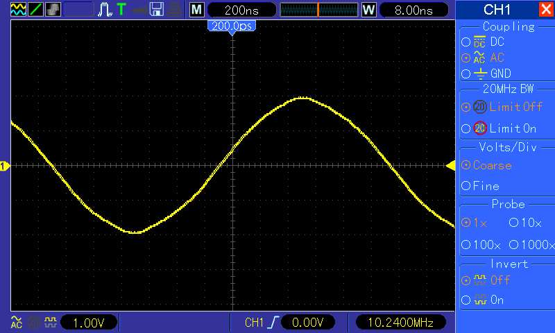

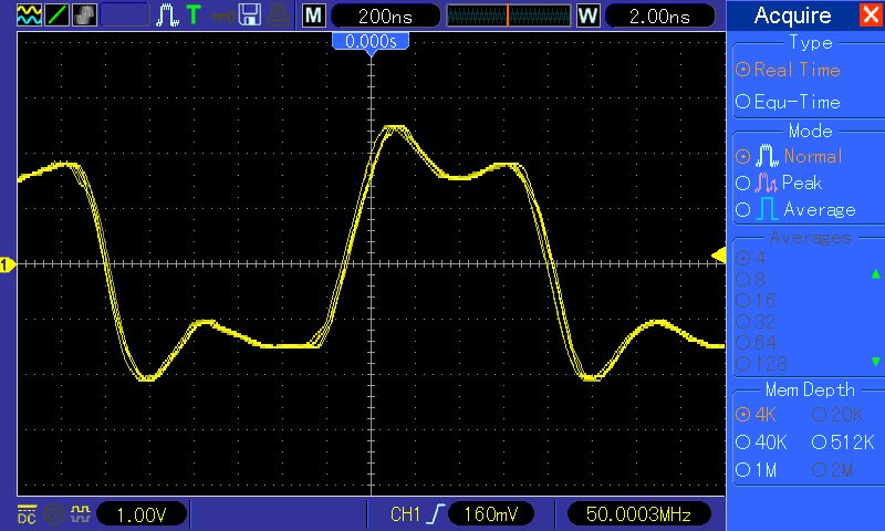

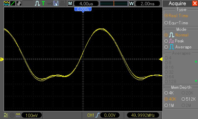

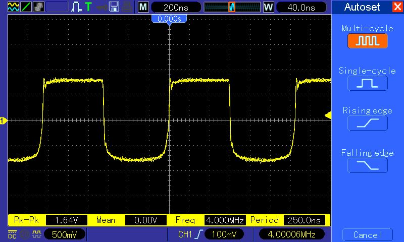

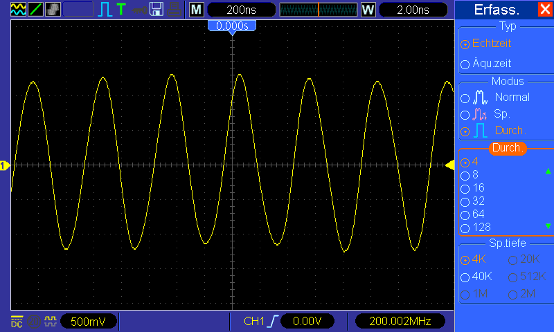

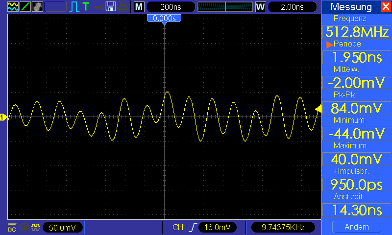

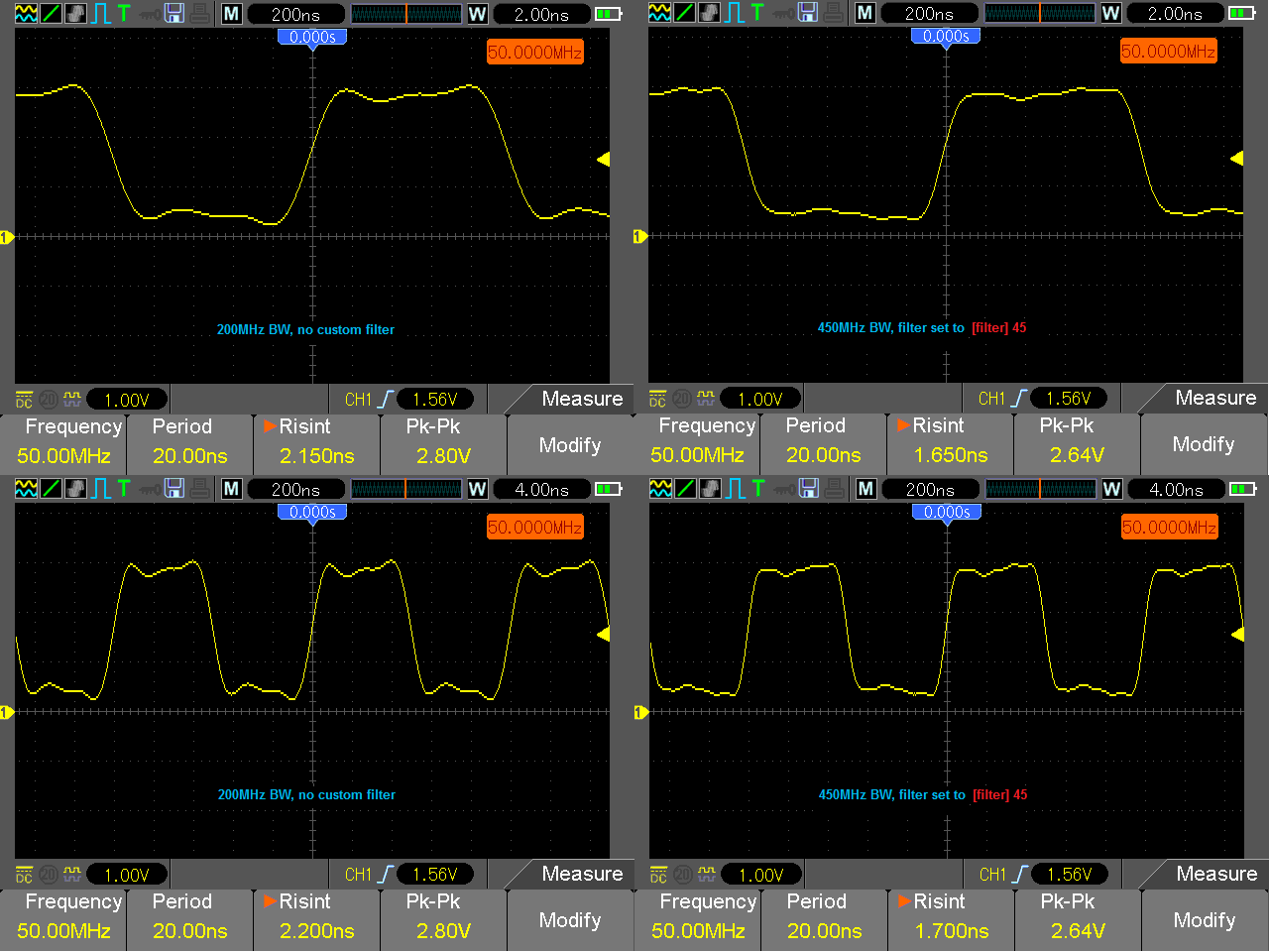

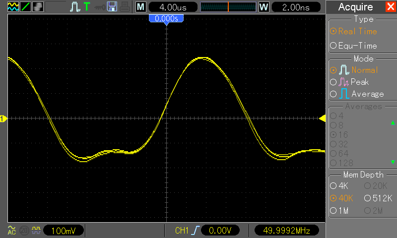

es ist was es sein soll, hier mit custom filter (also 450MHz BW)
und ohne (also 200MHz BW). Source hat nur 850ps-1ns rise time
(also an sich schon viel zu langsam um die BW zu testen),
90cm RG178 in 50R terminiert.
Bilder sind vom Hantek Handheld DSO1202B, der aber eigentlich
baugleich zu den bench modelen ist (frontend, ADC, FPGA, SoC),
naja abgesehen vom extra DMM und sonstigen kram aber das was zählt
ist genau wie bei deinem model.
Beim vergleichen mit anderen scopes sollte man gitter grösse
nicht vergessen, HanTekway hat 50 pix hoch, 40 pix breit also
nocht 1:1 verhältniss (was durchaus verzerrt im vergleich)

Na gut, ich habe Tomaten auf den Augen...
Thomas R. schreibt ja in dem Fred, es sei "universell"!
Nach dem Abendessen und etwas mehr Wein habe ich mich dann getraut.
Und... es hat nicht funktioniert. Das DSO mekerte, die neue "Firmware"
sei aelter als die aktuelle.
Freudlicherweise hat Thomas R. auch darueber etwas erwaehnt:
Also, fuer alle die, wie Ich, das Krabbeln erst lernen:
1. Das file aus Beitrag "Re: TEKWAY DST1xx2B Oszilloskop"
herunterladen und entpacken (ist auch weiter oben beschrieben/verlinkt).
2. In den files 'tekwayup_client/update' und
'tekwayup_client/update.bak' die 'soft version' auf '2.99.9(999999.9)'
aendern. (Ist es fuer die *.bak Datei auch notwendig?)
3. Alles wieder verpacken und encrypten.
4. Auf eine USB-Stick kopieren und Flashen.
Ich glaube bei mir hat's geklappt, siehe Bild.
Danke noch mal an Thomas R!
- foka
schlimmer als bei mir kann es nicht sein, obwohl ich wusste das
es dumm ist die firmware 11xxxx zu benennen habe es trotzdem gemacht.
sieht so aus
> - foka
Bitte schön.

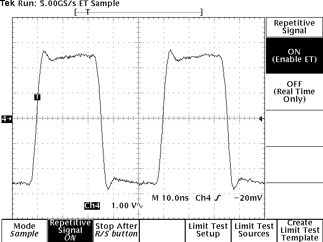

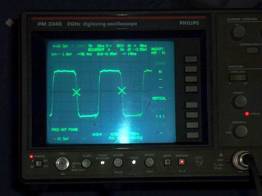

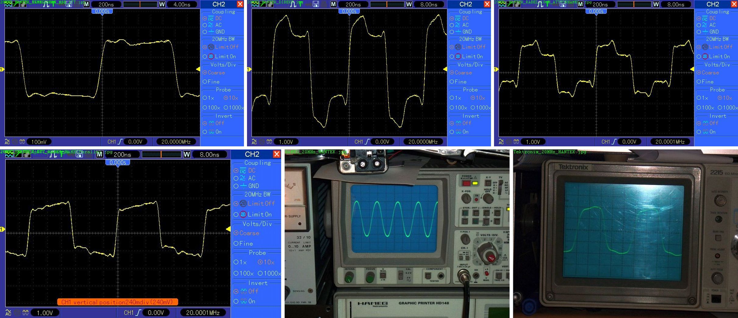

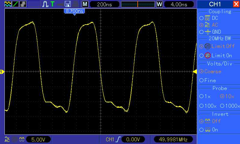

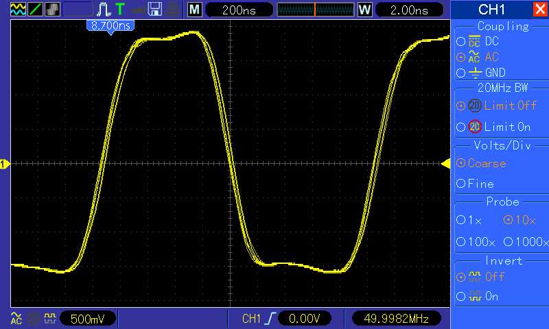

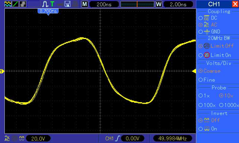

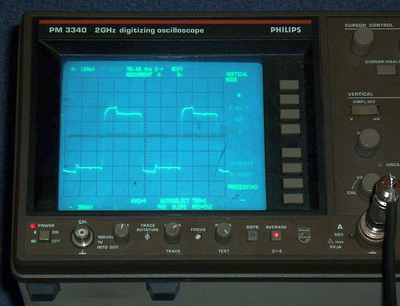

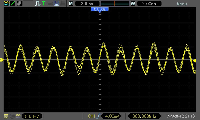

von Carsten S. (dg3ycs)

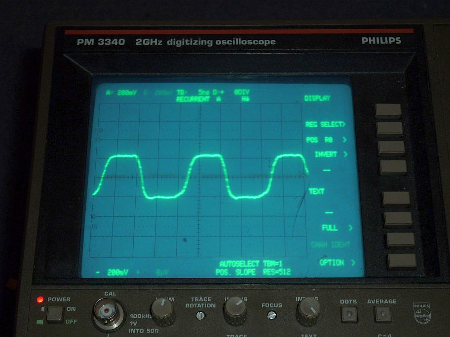

wenn du die Skopes einfach so Parallel anschliesst könnte es passieren
das dir dies "Dreckseffekte" einbringt. Kann gut sein - Muss aber nicht!
Zudem muss man natürlich auch immer im Auge behalten ob der Generator
noch ein sauberes Signal liefert.
Ich habe aber mal vergleichende Messungen mit dreien von meinen Skopes
gemacht. Einmal das Hantek, dann ein 2Ghz Skope von Phillips und ein
Tektronix 60Mhz.
(Beim Phillips ist auf dem Foto Average (4x) eingeschaltet, allerdings
nur für das Foto, die Kurvenform hat sich dadurch nicht verändert,
Signal ist ja periodisch, die Kurve wird als Nebeneffekt dadurch aber
heller)
Als Signalgenerator habe ich einen Phillips PM5715 50Mhz Pulse Generator
verwendet. Wie man an den Bildern des 2GHz Skopes sehen kann liefert der
bei 52Mhz schon ein reichlich rundes Signal
Ausserdem muss man bedenken das dort ein perfekter Abschluss vorhandne
ist bei den beiden anderen Skopes habe ich nur mit T-Stück und 50Ohm
abgeschlossen...
Messungen habe ich einmal mit 52Mhz und dann noch einmal mit ca. 11Mhz
gemacht wo der Generator noch etwas sehr REchteckartiges liefert!
Aussagekräftiger währe hier jetzt ein besseres Eingangssignal, muss mal
einen anderen Generator raussuchen und anklemmen ;-)
Carsten

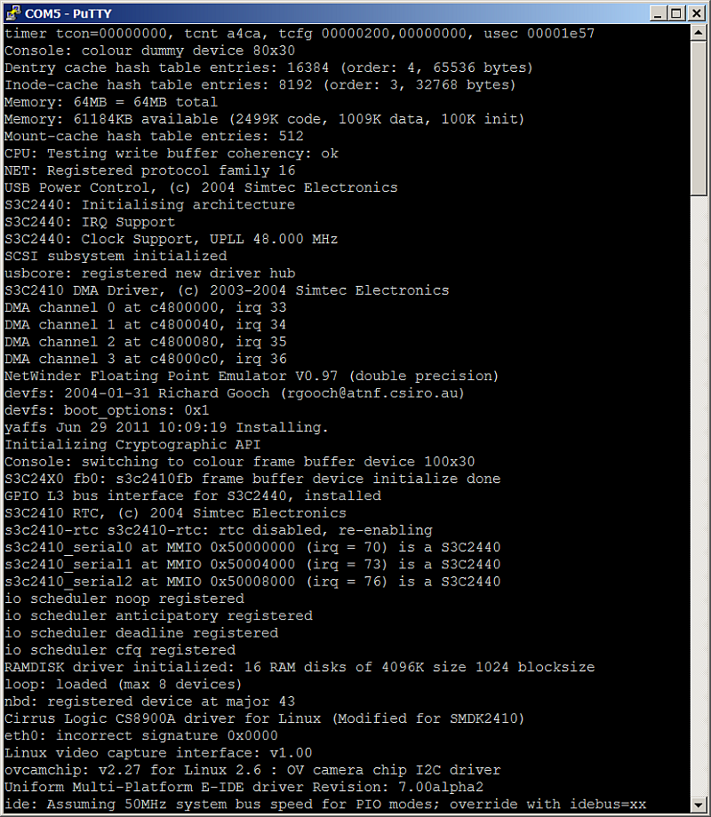

von Benjamin R. (shooter_benny)
Vielen Dank an alle für die zahlreichen Informationen und insbesonderst
nochmal Danke an Thomas R. für die UART Beschreibung.
Ich habe mir auch so ein Scope zugelegt und wude gezwungen es zu öffnen
um an die UART dranzukommen. Meines ist nämlich mit original Voltkraft
Firmware ohnerlei Hacks abgeschmiert (dachte eigentlich das passiert
erst bei den neueren FW Versionen von Hantek).

Hast du von diesem Umbau ein Bild. Die Bohrungen der Lüfter passen doch
sicherlich nichmehr, da du ja nun einen größeren (60mm anstatt 50mm
Seitenlänge) verbaut hast. Wie hast du diesen nun befestigt?
Gruß Benny
Peter Dreisiebner schrieb:
> Information generell über USB zum Programmieren habe ich, durch
> ‘EZUSB-0’ bin auf Cypress gekommen, da gibt es Development Kits mit
> Header-Dateien. Ob das alles zusammenpasst
jein, man sollte EZUSB-0 name nicht überbewerten. Wer
weiss was der entwickler copy/pasted hat.
> Oder ist es besser auf das angekündigte SDK zu warten?
ja, SDK wird kommen (bzw. ist zugesagt worden)
von Rudi M. (Gast)
Ja, hab auch sofort nach dem Zuschrauben gedacht, Mist Bild vergessen...
Aber für Euch mach ichs halt noch mal auf ;-)
Ich hab mit aus einem Stück Pertinax einen Adapter gebaut und mit
gebogenen 3mm Gewindestangen etwas schräg eingabsut. Hatte leider die
Stangen etwas zu lange, damit hat es an der Griffmulde gestört. Deshalb
ist die eine Ecke abgerundet.
Die blauen Pümpel waren beim Lüfter dabei.
Es gibt auch Lüfteradapter:
http://www.pcsilent.de/de-pd-extrasilent-fanadapter-fan-adapter-60-40-221.html
aber irgendwo ist dann auch wieder gut..
Die Zwingen rechts halten übrigens die Temperaturfühler.
Rudi

von Rudi M. (Gast)
> http://www.pcsilent.de/de-pd-extrasilent-fanadapte...
Die passen wohl auch garnicht, würden sich aber wohl mit
Kunststoffschrauben in die richtige Position bringen lassen. Ich sehe
gerade das es anscheinend keine Adapter 50 auf 60mm gibt nur 40/60.
Nicht das den noch jemand bestellt...
Rudi

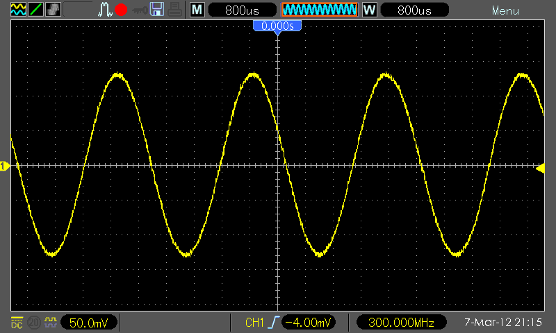

von egonotto (Gast)
 beim Voltcraft ist das *.csv nicht vertrauenswürdig.
Es handelt sich um ein 5MHz Sinussignal mit 5,1Vpp aufgenommen mit 40k
Speichertiefe. Zumindest am Anfang und am Ende stimmen die Werte im
*csv-File nicht
MfG
egonotto

Meine USB-Platine ist fertig, Funktionstest setht noch aus (wird schon,
habe Gottvertrauen)
Alles Teile die ich in den Bastelkisten hatte, nur der 2mm-Header
brachte mich zunächst ins Scheudern. Musste eine 2-Reihigen zersägen,
geht ja auch mal ;-) An der Chipplatine konnte ich das Kabel nur
verlöten, ein Stecker zur Seite (also unten abgewinkelt heraus)
kollidierte mit dem daneben stehen den Stecker. Egal, geht ja auch so.
Die Buchsenplatine sitzt mit Kupferdrähten (Installationsdraht) in den
Bohrungen für die LAN-Buchse. Dazwischen noch etwas stabile Isolierfolie
(für sowas zerschnippel ich immer Frostschutzbehälter wenn die leer
sind), das Alles sitzt sehr rubust.
Den Rest sagen ja die Fotos ;-)
Sacht mal was ;-)
Old-papa
(Mist, ein Foto vergessen zu verkleinern...)

Rudi M. schrieb:
> Rudi
Gerade erst gelesen. Sehr interessant! Hat schon jemand die Pinbelegung?
von Rudi M. (Gast)
Old Papa schrieb:
> Ich jetzt wieder... ;-)
> habe Gottvertrauen)
> Sacht mal was ;-)
Sehr schöne Lösung, gefällt mir besser als mit den Billig-USB Adaptern
von oben. Passt der blaue Stecker wirklich ohne gewinkelte
Steckerleisten noch unter die Abdeckung?
Lukas P. schrieb:
Old-Papa hat die Kiste ja gerade so schön zerlegt, vielleicht misst er
es mal aus O:-)
Rudi

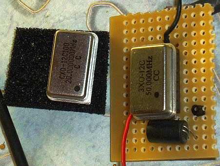

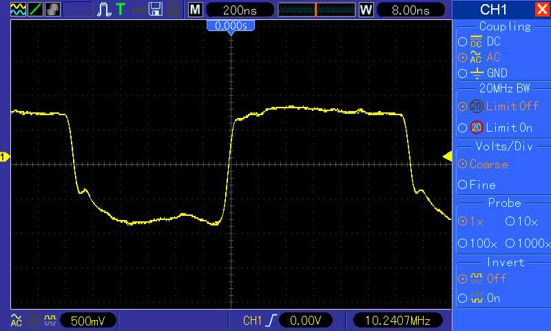

von Old P. (Gast)

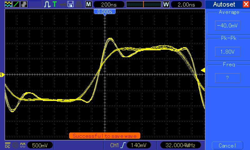

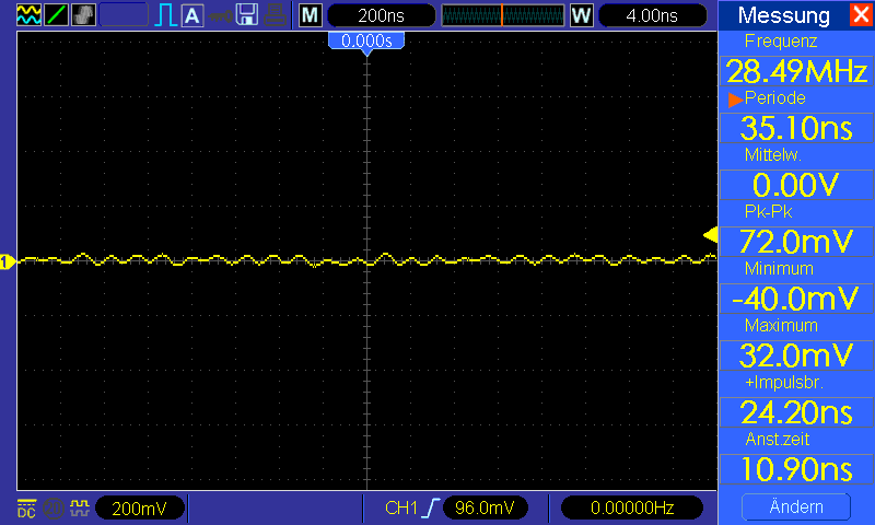

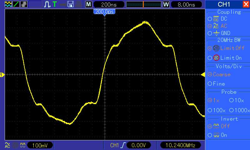

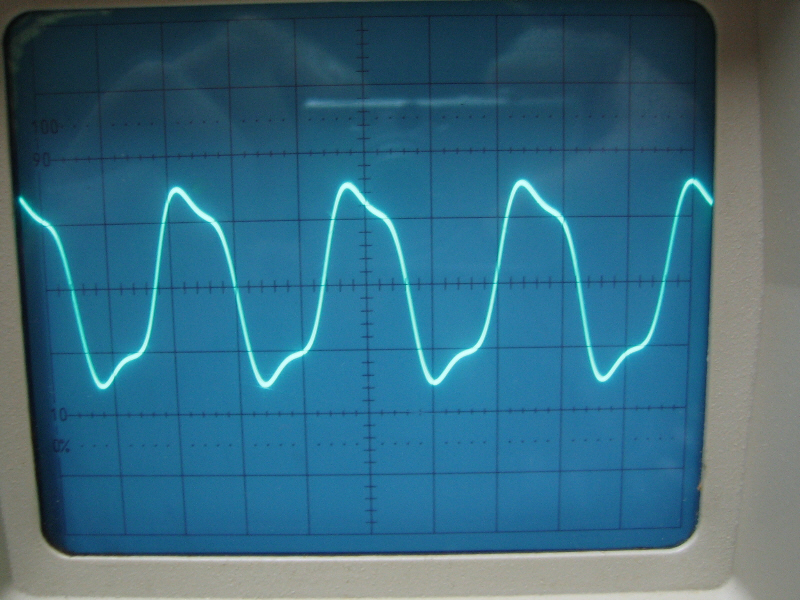

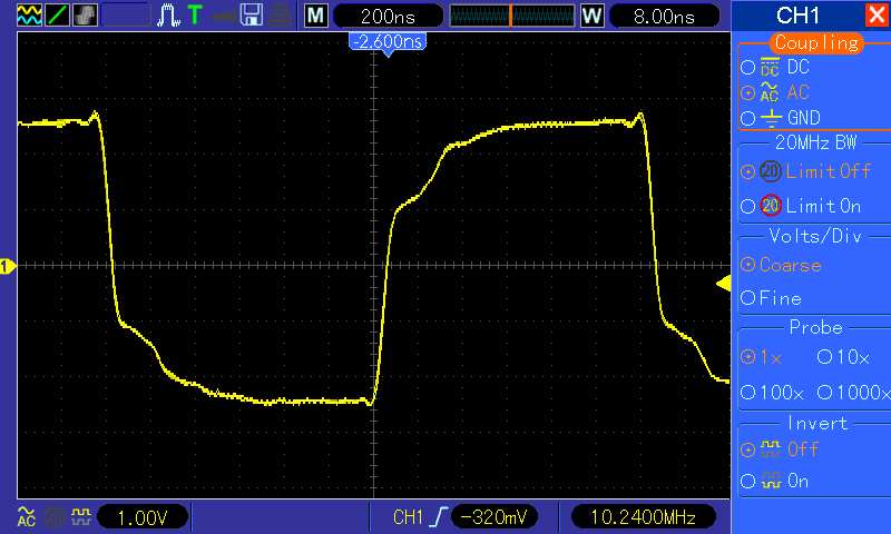

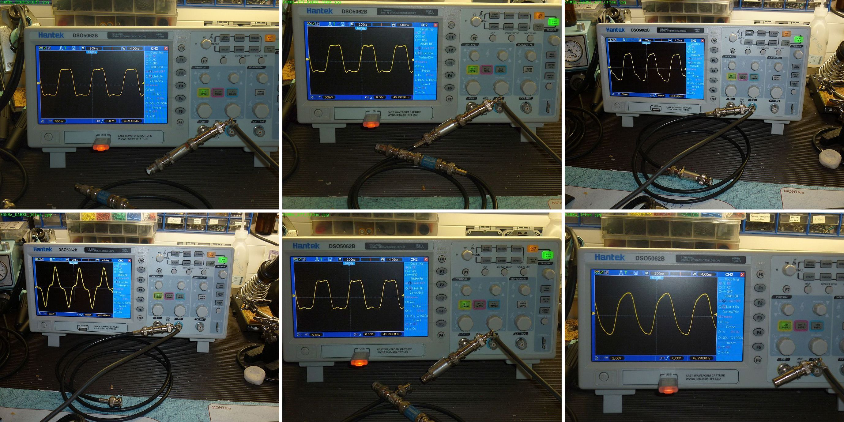

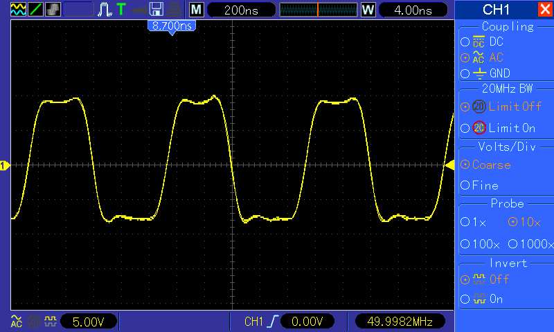

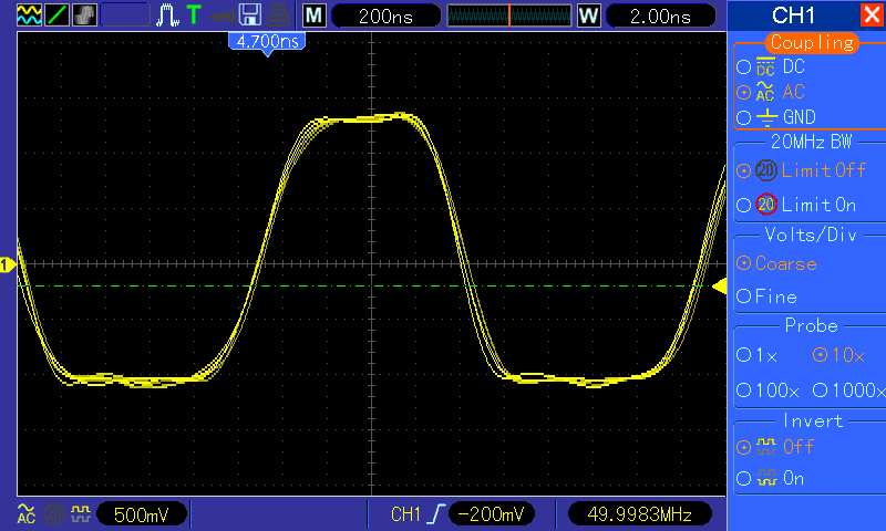

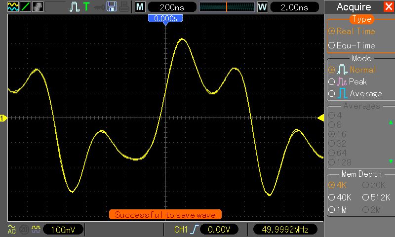

So, hier die Videos zum Test von vorgestern
1. 50MHz von einem HF-Generator (einfaches Teil, macht Rechteck, habe
ich mal zum Zählertesten gebaut)
Am Voltcraft ist der Rechteck völlig gaga, am parallel angeschlossenen
HP dagegen so wie ich das erwartet hatte. Ursprünglich hatte ich nur den
Voltcraft dran (mit 50 Ohm am DSO abgeschlossen), das switchte das auch
noch periodisch von normal auf diese bekloppte Kurve. Das sieht dann im
nächsten Video bei 30MHz.
http://youtu.be/KqmWj9Eotyk
2. Test mit 30MHz, die Kuve switcht wieder periodisch um, egal, ob
parallel der HP dran hängt oder nicht. Die Kabelverlegung habe ich hier
auch gezeigt.
http://youtu.be/S4rNWlF_FeE
3. Test mit 25MHz, später bis auf 10MHz runter. Alles vollkommen anders
als am HP. Da die Kurven zusätzlich auch noch fürchterlich pumpen,
vermute ich schon, das das Voltcraft da ein Problem hat.
http://youtu.be/T54_jSJO080
4. Test, hier das Ganze mal am Rubidiumnormal und in der Verkabelung
anders herum. Hier ist scheinbar alles in Ordnung, kann es sein, dass
das Voltcraft mit steilen Impulsen nicht klar kommt?
http://youtu.be/2uMmovSoCWM
Meinen HF-Generator kann ich nur mit diesen beiden Oszis testen, die
anderen verkacken ab 20MHz leider ;-) Zumindest steht die Amplitude des
HF-Generators sehr stabil, das hatte ich mit einem HF-Milliwattmeter
überprüft.
Ich werde mal ein paar Quarzoszillatoren auf Steckbrett nageln, mal
sehen was damit geht.
Meine richtigen HF-Generatoren (2x Marconi, ein Russe und ein RFT) muss
ich erstmal auf den Tisch wuchten, die bringen dann auch "nur" reinen
Sinus.
Old-Papa

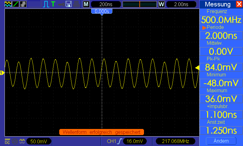

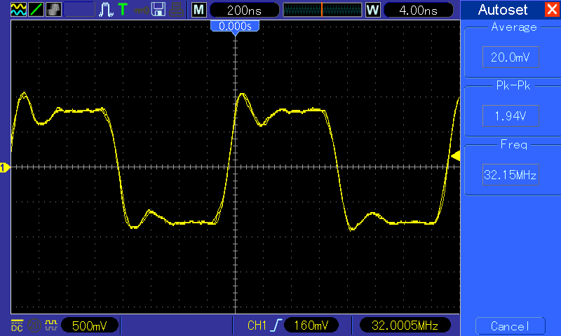

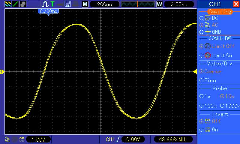

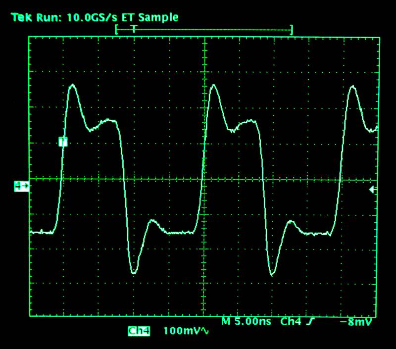

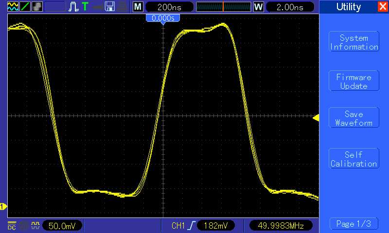

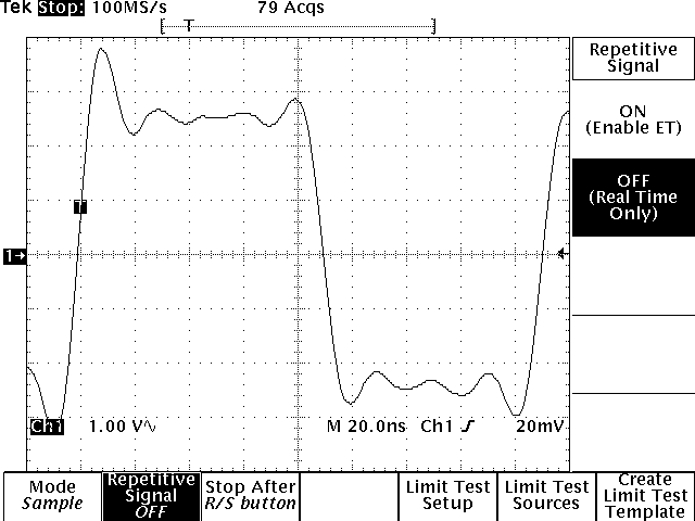

von Micha (Gast)

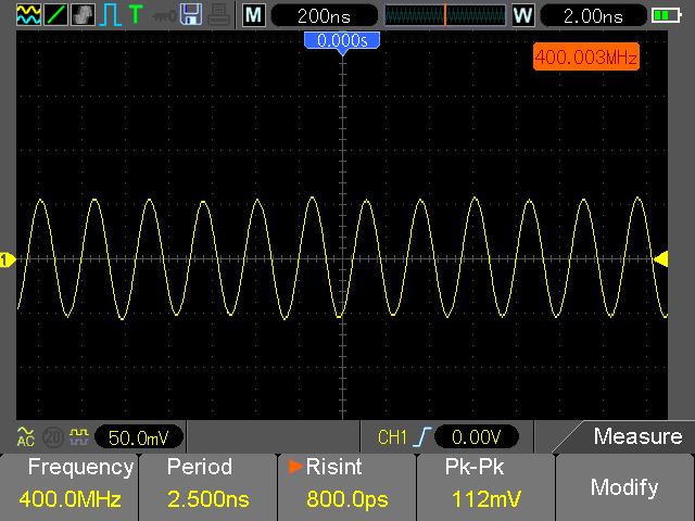

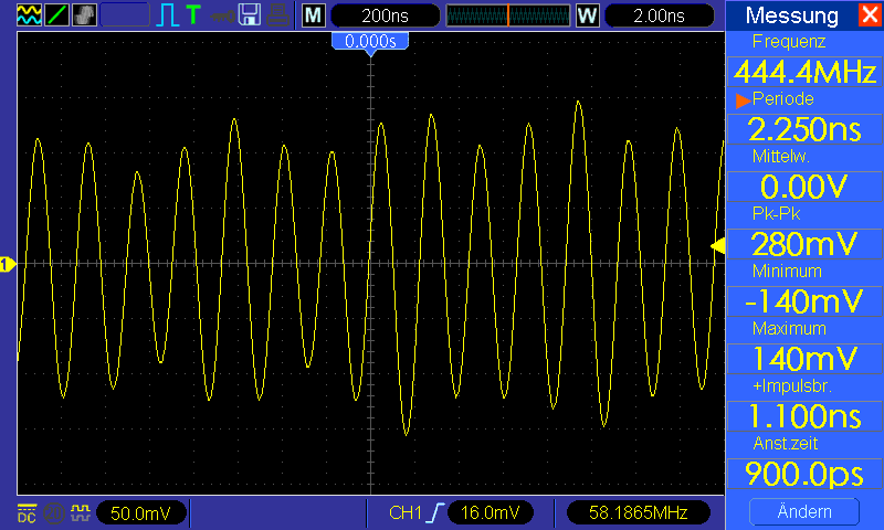

Ich habe ein sehr seltsames Verhalten der Anzeige bei dem auf 200MHz
gehackten Voltcraft beobachtet:
Quelle: 50MHz-TTL-Quarzoszillator mit ein paar R's, externer
Durchgangsabschluss 50 Ohm.
Im 2ns/div-Bereich wird das Signal unter folgenden Bedingungen
verschliffen dargestellt:
1. Acquisition-type ist Equ-Time, alles andere egal
2. wenn Mem Depth > 4k dann auch bei Real Time
3. bei Real Time, mem Depth=4k und Empfindlichkeit <200mV/div (also 100,
20,10...)
Zuerst dachte ich, dass da intern doch wieder eine
Bandbreitenumschaltung erfolgt, aber das ist nicht der Fall. Das
Verhalten tritt bei reinen Sinussignalen nicht auf. Ich habe das bis
400MHz alles durchprobiert (obwohl bei 400 nichts sinnvolles mehr zu
erkennen war), aber es war bei Sinussignalen  keinerlei Unterschied
zwischen den verschiedenen Betriebsmodi zu erkennen, waehrend die bei
dem "übergeschwungenen Rechteck" ja beträchtlich sind.
Da es nichts mit der Bandbreite zu tun hat, kann es ja eigendlich nur
der Interpolationsalgorithmus der Anzeige sein, der das versaut. Die
Änderung der Anzeige erfolgt übrigens erst ca. 1s nach dem ändern der
Betriebsart (oder der Empflidlichkeit).

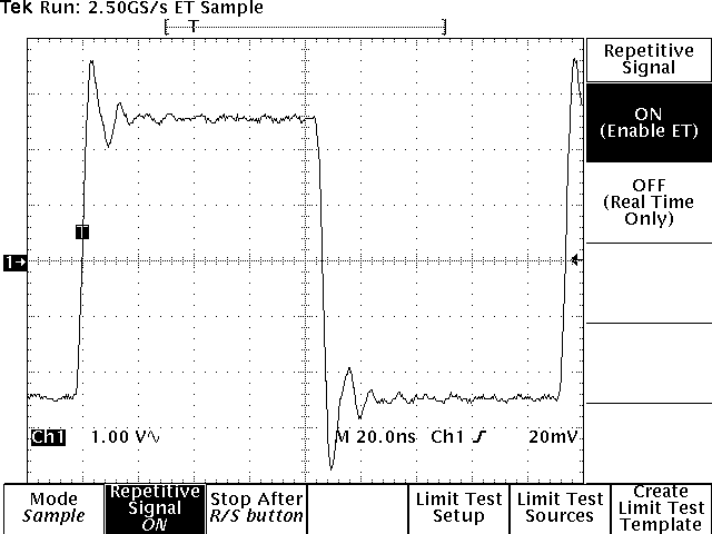

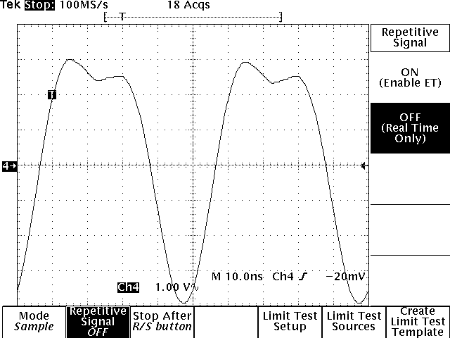

Ich habe das Signal auch mit einem TDS460 gemessen. Der kann zwar
eigendlich nur 350 MHz, ist aber wohl ein Sonntagsgerät. Die 3dB-Grenze
liegt bei 450MHz, 6dB bei 600MHz. Ich denke, da kann man der Kurve
einigermaßen vertrauen.
Ich habe natuerlich den selben Durchgangsabschluss verwendet.
Wahrscheinlich taugt der nicht viel, mit dem internen Abschluss des TDS
ist es fast ein idealer Rechteck. Aber in diesem Fall sind die
Überschwinger der Anschauung wegen ja ideal.
Gruss Micha
von Micha (Gast)
Ich nochmal, kleine Korrektur:
bei Punkt 3 meinte ich :
 bei Empfindlichleit >=200mV/div (also 200 500 1V...) tritt Fehler auf.
Micha
> von oben.
Danke ;-)
Habe ich nicht vermessen, hätte ja auch schief gehen können. Ja, passt
so.
> es mal aus O:-)
> Rudi
Nö, ist schon wieder zu. Hätte ich machen können, kann man ja auch von
oben, nur die Rückwand muss ab.

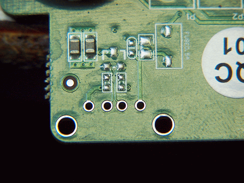

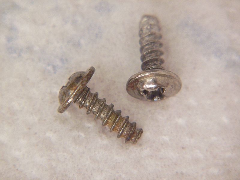

Hier noch eine seltsame "Entdeckung" und die Rückansicht.
"Seltsam" meint die Tatsache, dass da so billig produziert wird, dass
sogar verrostete Schrauben reingewürgt werden :(
Old-papa
von Micha (Gast)
@Old-Papa:
Du, das schein der selbe Effekt zu sein, wie bei mir, nur dass er bei
Dir ständig die Anzeige wechselt, während er das bei mit nur 1x macht.
Schalte doch mal auf 4ns/div und schaue, ob das dann bei Dir immernoch
ist. Bei 4ns ist bei mir ja alles ok.
Gruss Micha
von Maik (Gast)
Kann man eigentlich den Netzwerkanschluss nachrüsten?
von Old P. (Gast)
Man kann alles ;-) Es ist aber eine Frage von Aufwand und Nutzen. Thomas
R. hatte mal eine Zusatzplatine entwickelt und ein paar gebaut. War aber
nur eine 10MBit-Version. Zumindest hatte ich das hier oder im
Parallelthread gelesen.
Old-Papa

von Old P. (Gast)
Hallo Mike,
ich kann da wenig zu sagen, habe mich damit überhaupt nicht befasst.
Mein DSO ist wieder zusammen und läuft erstmal so wie immer (puhhh,
Schweiss abwisch....) ;-)
Wie kann ich nun auf die Schnelle unter Win7/64-Home-Irgendwas testen,
ob auch eine Kommunikation stattfindet? Hyperterm ist ja nicht mehr.
Old-Papa
von egonotto (Gast)
Hallo Old Papa,
probier mal hypertrm.
Bei der bekloppten Kurve gibt vielleicht mehr Speichetiefe einen
Hinweis.
Die gesetzliche Gewährleistung hast Du wohl verloren.
MfG
egonotto
Mit putty geht das auch ganz hervorragend.
@OldPapa
Das Umschwitchen ist natürlich definitiv nicht in Ordnung! Soviel ist
klar. Da läuft etwas bei dieser Firmwareversion im Skope falsch.
(ICh meine das hat Thomas weiter oben ja schon erklärt)
Die "komische Kurve" mit den wilden Überschwingern aber sieht für einen
solchen Mesaufbau mit Terminierung über BNC T Stecker und 0815 50Ohm
widerstand (Ist das einer aus dem NEtzwerkbereich oder wirklich ein bis
X Hundert MHz spezifizierter für Funkmesstechnik) aber vollkomen
plausibel aus. DAs was du da als Verzerrungen siehst können gut die
Reflexionen sein. Falls du hast fürge mal ein 20 - 30dB Dämpfungsglied
in die Verbindungsleitung Generator Skope direkt am Scopeanschluss ein
und entferne das T Stück mit dem Abschluss...
Wenn du so auch am HP Misst, dann "belügt" dich eher das HP... Dazu
darfst du ja auch nicht vergessen das beim HP bereits die dritte
Oberwelle auf dem 3dB Punkt liegt... Beim Tekway wird ohne
Filteranpassung die 5te Oberwelle so gerade noch erfasst, wenn auch
schon mit deutlicher Dämpfung da der 3dB Punkt ja auch um einiges
überschritten ist.
Oder hast du beim HP anders Terminiert? Also mit einem evtl. vorhandenem
internen Abschluss? DAs würde das deutlich sauberere Rechteck natürlich
auch gut erklären.
Schaue dir zum Vergleich ja mal die Screenshots vom Micha an die er
sowohl mit Hantek wie auch mit dem 350Mhz Tektronix gemacht hat (nach
seiner Aussage sogar real 450Mhz, allso selbst die 9te Oberwelle noch
innerhalb der 3dB Grenze)
Bei verwendung des Durchgangsabschlusses (der wohl wirklich nicht viel
taugt!) sieht das Signal bis 4ns bei beiden Geräten fast Identisch aus -
Optisch sogar genau wie deines! Bei 2ns ist da wieder der Wurm drin.
ICh kann Thomas nur recht geben, was Momentan in Sachen Firmware da
abläuft ist schon echt peinlich. Man hat das GEfühl da findet keinerlei
Kontrolle mehr statt.
Da stellen die Chinesesn für eine akzeptablen PReis eine durchaus
anständige HArdware her, die auch mit vorhanderen Software schon gute
Ergebnisse gebracht hat - und dann machen die sich durch solche
nachlässigkeiten das ganze Image wieder kaputt. Dabei würde eine bereits
deutlich zur VErbesserung beitragende Möglichkeit keine Mehrkosten
verursachen... Einfach die veröffentlichte Firmware wie bei vielen
anderen Herstellern unzähliger Produktgruppen in Beta und
Releaseversionen unterteilen und die Skopes immer nur mit der gut
getesteten Releaseversion ausliefern, evtl. mit klarer Auslistung der
bekannten noch vorhandenen BUGs. Ein kleiner Bug im FFT oder wenn das
Skope folgenlos abstürzt wenn man in eiem bestimmten Untermenü die Help
taste drück ist zwar Ärgerlich, aber kein Drame wenn man es weiß.
Aber mit diesen GROBEN FEHLERN grenzt das GErät im Originalzustand ohne
weitere Informationen an die Unbenutzbarkeit für anständiges Arbeiten.
Hier ist mit Thomas jemand der Fundierte Kentnisse hat und es gibt das
wissen um ältere Firmware die besser läuft und notfalls auch Tools diese
Firmware auszuspielen.
Aber was macht jemand der diesen Thread und auch den bei EEVBlog nicht
kennt. NAch einem schweren Absturz, der ja jederzeit mit dieser FW
Version im normalbetrieb möglich ist, kann der sein Skope sogar nur noch
einpacken und zurückschicken. Soetwas DARF es normalerweise doch einfach
nicht geben.
Wie dem auch sei: Ich weiß was das GErät kann und bin immer noch
zufrieden damit. Notfalls bleibt halt die ältere Firmware für ewig, die
hatte schon einen sehr ordentlichen Gebrauchswert. Und Firmwareupdates
sind auch heute lange nicht bei allen Skopes standard. Früher gab es
soetwas -wenn überhaupt, gar nur als teuren und auswendigen Eprom Tausch
beim Hersteller.
Aber traurig bleibt es trotzdem.
Carsten
von Old P. (Gast)
egonotto schrieb:
> Hallo Old Papa,
> Hinweis.
> MfG
> egonotto
Hyperterm ist nich ab Win7 :(
Mehr Speichertiefe werde ich morgen mal testen.
Gewährleistung? Watn dat? ;-)
Im Ernst, notfalls fummel ich das (fast) vollkommen spurlos wieder raus.
Wäre nicht das erste mal dass ich Lötstellen fast spurlos in der
Urzustand versetze. Absaugen, reinigen und leicht polieren, alles ist
gut.
Old-Papa
von egonotto (Gast)
 ich hab Vista64.
Vielleicht hilft folgendes von "http://brianshowto.com/?p=35";
I have talked to a lot of professionals and one of the big complaints
about Windows 7 is the lack of HyperTerminal.  So here is how to get
HyperTerminal on to Windows 7 (32 or 64-bit).
On the Windows 7 box make a new folder under C:\Program
Files\HyperTerminal for 32-bit and for 64-bit make a new folder
C:\Program Files (x86)\HyperTerminal
From a Windows XP box and copy the following 3 files to the folder that
was just created on the Windows 7 box:

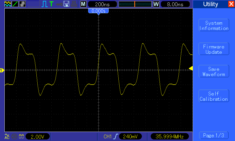

von Old P. (Gast)

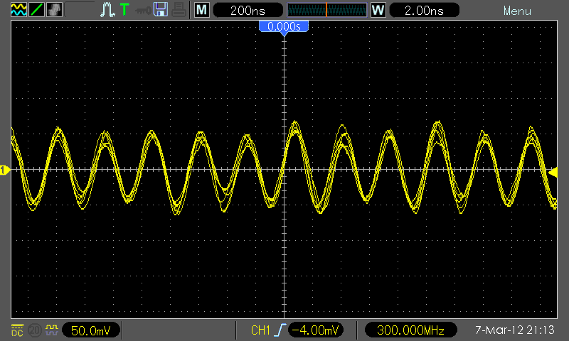

Carsten Sch. schrieb:
> Hi,
> @OldPapa
Ich habe noch die Originalfirmware, nur auf 200MHz gehackt.

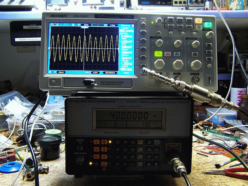

> plausibel aus.
Ja, das ist ein bis in den xyz-hundert-MHz-Bereich spezigfizierter von
Minicircuit. Sieht man im Video auch, halte ja extra deswegen da drauf
Dämpfung kann ich am Generator einstellen, runter bis rund -60dB.
> überschritten ist.
> auch gut erklären.
Egal wo und wie ich verkabele oder terminiere, die Kurven werden
kleiner, aber die Switcherei beleibt, auch das Pumpen der Kurve. Das
auch, wenn ich nur den Generator an den DSO stecke.
Morgen mach ich weiter, jetzt such ich mal nach "Putty" zum Test der
Uart.
Wie läuft das eigentlich ab? Einfach Putty starten, Protokoll einstellen
(vermute 9600/8/n/1) und dann DSO starten?
Old-papa

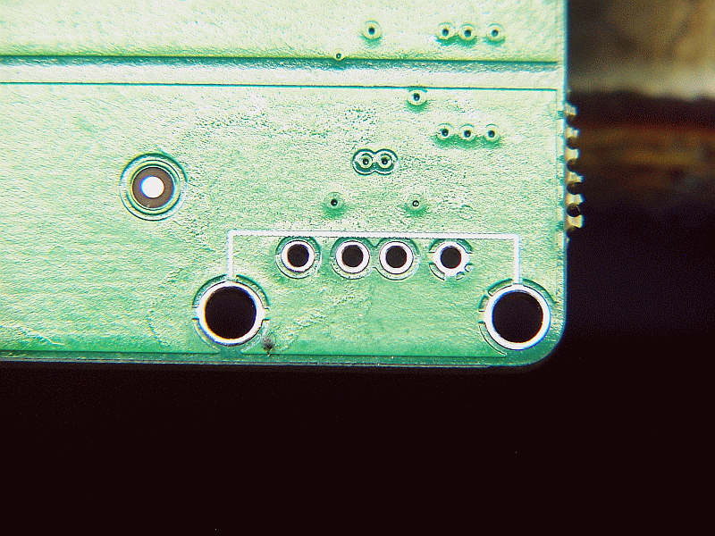

von egonotto (Gast)
Hallo
Zitate von Thomas R.:
UART (115200, 8n1)
UART is 3.3V, also entweder CP2102, FTDI oder max3232 converter nehmen.
MfG
egonotto

von Old P. (Gast)
egonotto schrieb:
> Hallo
> UART (115200, 8n1)
Ok, hatte ich übersehen.
Ja, mein FTDI ist auf 3,3 Volt konfiguriert.
Noch bin ich aber nicht "auf den DSO" gekommen.
Putty gestartet, Serial konfiguriert und "open". Es öffnet sich das
Terminalfenster vom Putty.
Jetzt DSO eingeschaltet, das bootet, ist irgendwann fertig, im Putty
passiert nix. Absolut nix.
Einen Kardinalfehler habe ich aber noch gefunden (in die Falle bin ich
schonmal gelatscht) TxD vom DSO kommt an RxD vom FTDI und umgekehrt.
Geroutet hatte ich das natürlich falsch. Ist aber mit etwas Fädeldraht
behoben. Elektrisch macht ein Vertauschen zumindest nix kaputt, geht nur
nicht.
Jetzt geh ich aber wirklich in die Federn, habe morgen einen stressigen
Tag (wie immer)
Old-Papa
> überschritten ist.

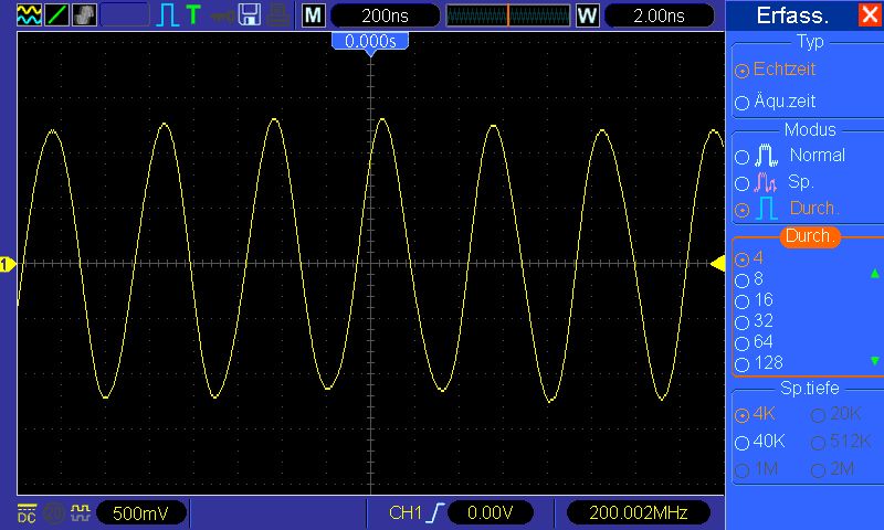

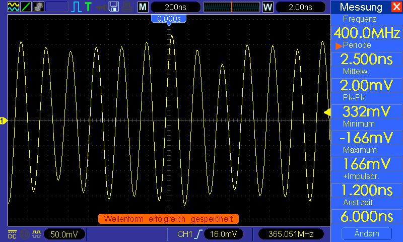

richtig, auch mit filter voll abgeschaltet (900MHz) wird durch
die ges. kapazität der ADC ein tiefpass vorhanden sein.
Das verursacht dämpfung:
-16db beim 400MHz (und nein, man kann die nciht sehen wenn der
DSO "nur" 200MHz banbreite eingeschaltet hat, es muss schon über
die /tst datei (den test filter) die bandbreite erhöht werden auf
mindestens 450MHz.
-12db beim 342MHz gerade am handheld gemessen, am bench 348MHz, wenn
die oberwellen schon -12db gedämpf sind sieht man wenig davon.
-6db liegen beim 250MHz (bench), 261MHz handheld - das geht schon ohne
den extra filter (also bei einem 200MHz model, selbstgebaut oder org.)
Den anteil sieht man schon beim nicht sinus.
17 punkte sind es jetzt zu abarbeiten. Der filter fehler ist auch
auf der liste, der stört mittlerweile auch etwas (es kann nicht
schaden mehr waveform distortion zu sehen dafür keine "bild umschaltung"
und schönmacherei wo es kein sinn macht).
Hi nochmal,
>> Hi,
>> @OldPapa
JA, die ist ja auch betroffen, dieser FEhler zieht sich schon etwas. Da
jat jemand wirklich nicht aufgepasst.
Die EInstellbare Dämpfung an dem Generator ist nicht dasselbe, es geht
mit dabei nicht um den absoluten Pegel.
Durch die schlechte Anpassung, egal ob mit T Stück und 50Ohm oder
überhaupt keine TErminierung kommt es zu Reflexionen. Durch diese
Reflexionen wird nun ein mehr oder weniger Großer anteil des Signals
Als kleinen "Exkurs" vom Thema habe ich jetzt mal eine Messreihe mit
zwei OSzillatoren und eine Reihe verschiedener Anschlussvarianten
gemacht.
Angeregt durch Michas Messung habe ich noch zwei typische "billig" TTL
Oszillatoren mit REchteckausgang in der Variante mit dne Abmessungen
eines DIP14 GEhäuses ausgegraben.
Als Anschlussmöglichkeit habe ich folgende Varianten jeweils mit 50MHz
sowie 10,240MHz an das Hantek auf 200Mhz erweiterte 60Mhz Hantek
angeschlossen:
* Anschluss mittels dem zum Lieferumfang gehörenden Tastkopf (60Mhz) in
der Stellung (1x)    (GND Klemme mit am PIN7 angeschlossen)
der Stellung (10x)   (GND Klemme mit am PIN7 angeschlossen)
* Anschluss mittels eines 80cm RG58 Kabels (Skopeseitig STecker,
Oszillatorseitig Lötverbindung) direkt am skope ohne weitere Maßnahmen.
* Anschluss mittels desselben 80cm RG58 Kabels, allerdings mit BNC
T-Stück und 50Ohm Abschlusswiderstand am Skope. (Abschlusswiderstand bis
1,5Ghz Spezifiziert)
* Anschluss mittels des 80cm RG58 Kabels (Skopeseitig Stecker,
Oszillatorseitig Lötverbindung) direkt am Skope mit einem 51 Ohm 1% SMD
Widerstand in der Bauform 0603 im Stecker als Abschluss montiert.
* Anschluss mittels des 80cm RG58 Kabels mit dem montiertem SMD
Widerstand im Stecker und 2 Dämpfungsglied(er) mit insgesamt 26dB
Abschwächung direkt am Skope. (1x20dB, 1x6dB)
* Anschluss mittels des 80cm RG58 Kabels mit den 2 Dämpfungsgliedern mit
insgesamt 26dB Abschwächung direkt am Skope. ABER Ohne jeden
Abschlusswiderstand
Die Ergebnisse hänge ich mal ohne große Kommentierung an. Einzig auf die
teilweise DRASTISCHEN Unterschiede bei den Anschlussvarianten die auch
noch sehr Frequenzabhängig sind weise ich explizit hin.
Carsten
EDIT:
Bei der Datei mit Namen 10_24MHz_BNC_TSTUECK_50OHM.jpg ist mir ein
FEhler passiert (bin bei der Benennung verrutscht), tatsächlich zeigt
das Bild auch das ergebnissvom internen Widerstand.
Habe deshalb noch die Datei
10_24MHz_BNC_TSTUECK_50OHM_RICHTIGE_DATEI.jpg angehängt die das korrekte
Ergebnis zeigt.
GRuß
Carsten
von Old P. (Gast)
Hallo Carsten,
herzlichen Dank für die Hinweise und Bilder.
Das werde ich heute nach Feierabend mal durchspielen.
Ansonsten habe ich in der Nacht noch das USB-UART-Platinchen gefixt, da
war doch tatsächlich noch eine winzige Zinnbrücke (ich hätte aber
schwören können.... ;-)).
Jetzt geht das, alles Fein.
Old-Papa

Andere Frage: das "switchen" der Kurvenform trat ja bei Dir im Video bei
2ns/div auf, bei mir (sieheh etliche Beitaege frueher) waren bei 2ns
unter einigen Bedingungen auch Kurvenverschleifungen zu sehen. Bei 4ns
dagegen war das ok. Hast Du schon mal getestet, ob bei 4ns das
"switchen" bei Dir auch auftritt?
Viele Gruesse Mihca

@ Carsten
Hallo Carsten,
jetzt musste ich aber auch mal einen Test mit verschiedenen Scops
fahren und bin überrascht, wie sauber mein 5201B gegenüber
dem Hameg das darstellt.
Signal war ein stinknormaler TTL 36MHz Oszillator,
Signal wurde über den Original Hantek Tastkopf (nach vorherigem
1 kHz Ecken-Abgleich) 1:10 über ein BNC-T-Stück dem Hantek zugeführt,
auf der anderen Seite des T-Stücks 3m RG58MIL (die teuere Ausführung)
zu einem SMA/BNC Adapter und dann rein ins 19 Jahre alte HM1005
(100MHz).
Wie man sieht, sehen beide Darstellungen fast gleich aus, wenn man davon
absieht, dass der Hameg den positiven Teil etwas abschleift, was aber
auch durch das Kabel kommen kann (wollte das gute Stück nicht aus dem
Regal ausbauen...hi).
Das einzige was ich mit meinem DSO gemacht habe, ist einen gescheiten
100MHz VCXO von Bernd eingebaut und einen neuen Werksabgleich
(mit 800ps steilen 10MHz aus GPS-Normal) gemacht. Damit war das
Rauschen futsch (bei 20mV/div) tut sich nur noch ab und an 1 pixel
der aus der Linie springt (bei offenem Eingang!)) und wegen der
stimmenden
Zeitbasis stimmt nun auch die Counteranzeige unten rechts.
Gruss
Peter
anbei bild mit bauteilen platzierung und pdf schaltplan von
der UART_RJ45 erweiterung
Die i/o header habe nur einen teil gezeichnet damit man LAN
verstehen kann. Anscheinend hat HanTekway das ganze als
etweder/oder designed (bei den handhelds ist das nicht so,
da hängt RXD am pin4,5 und TXD auf 7,8 während LAN bestückt ist)
D.h. will jemand keine LAN erweiterung später benutzen
kann es also 1:1 benutzen.
Falls jemand doch LAN nutzen möchte empfehlt sich
dann die benutzung von unbenutzten RJ45 pins 4,5
für entweder rxd/txd (ohne optos) oder wie beim handheld
mit optos 4,5 und 7,8.
Ich würde eher LAN und 4,5 ald rxd/txd ohne optos benutzen
und das eine GPIO pin was am 7,8 hängt für eigene zwecke
benutzen (z.b. trigger out). Ich habe out of the box nix in der
firmware gefunden, muss aber nicht bedeuten das es wirklcih
ohne funktion ist.
Ahja, J801 ist die UART header die man normallerweise benutzt
für UART vebindung.

von Rudi M. (Gast)
Super, vielen Dank!
Ein Interessanter Platz wäre ja auch noch die "freie" USB Buchse links
im Bild neben dem USB Stick. An der Stelle ist sogar schon der Ausbruch
in der Front (unter dem Aufkleber) Wie ist die denn verschaltet? Hat das
eine Chance auf Realisierung?
Rudi
von Old P. (Gast)
@Thomas,
nun ja, das wird also doch eine größere Bastelei um das wirklich nach
Außen (also auf die RJ45) zu legen. Mir ist aber nicht ganz klar, wie
bei echter LAN-Anwendung die Spannung für die Optokoppler bereitgestellt
werden soll. Aus dem LAN-Kabel kommt da ja nix, da am anderen Ende auch
ein Koppler (meist induktiv) sitzt.
der sinn solcher löungen (multibuchse) ist das "multi" und nicht
die "buchse", sowas wird gerne misverstanden.
D.h. man bastellt keine LAN kabel dran sondern z.b.
USB-UART adapter direkt am RJ45 stecker. So entfallen jegliche
unangepasste kabeln (da man über USB kabel verunden ist) und auch
das problem mit optos versorgung existiert nicht mehr da über USB
genug saft kommt.
Will man dann so eine "multibuchse" als LAN benutzen konnt einfach
nur LAN kabel. Der benutzt die 4,5/7,8 pins nicht (10/100Eth) und
damit ist es egal was da hängt.
> "Ein neuer Werksabgleich mit GPS-Normal..." wie ist das gemeint? Ich
> dachte immer, die "Selbstkalibrierung" (ist doch damit gemeint?) müsse
> ohne Signal gemacht werden.
selbstkalibrierung basiert auf den "werkskalibrierung daten"!
Alles ist beschrieben in den beiden links.
von Old P. (Gast)
> genug saft kommt.
Ok, das kann so sein und man muss dann zumindest die Optos und das
übgrige Geraffel löten oder alles brücken, dann ist aber nicht isoliert.
Aaaaber...
... das stimmt so nicht. An 1 und 2 hängt eine LED (Optokoppler) die
will versorgt werden. ;-)

von P. K. (dg4ek)
> Perter, so kannst du keinen genauen vergleich machen...
> Das Kabel dazwischen verändert alles. Selbst wenn man zwei gleiche
> Geräte an so einem Aufbau hängt hat man mit großer Wahrscheinlichkeit
> zwei sehr unterschiedliche Bilder.
Hallo Carsten,
da muss ich Dir widersprechen. Die Bilder sehen exakt gleich aus, egal
ob ich die beiden Eingänge böswillig parallel hänge oder die Signale
einzeln in die Skops einspeise (über das gleiche Kabel).
Aber wie dem auch sei, ich denke die Darstellungen sind wirklich
korrekt,
sowohl auf dem DSO als auch auf dem Hameg. Man muss sich ja einfach mal
vor Augen führen, was ein Rechteck eigentlich ist.
Nach einem gewissen Herrn Fourier nämlich eine Summe von
Sinusschwingungen.
Und um einen einigermassen steilen Rechteck darstellen zu können,
brauche
ich die Harmonischen, sagen wir bis zur 7.
Wenn wir dann mal rechnen, dann wäre die 7. Harmonische (bei meinem
kleinen Test) bereits 7 x 36 = 252MHz und das DSO "kneift" bei 200MHz
bereits 3dB ab. Da KANN also kein sauberer Rechteck auf dem Schirm
erscheinen, egal was ich mit dem Eingang anstelle (auf dem 100MHz Hameg
sowieso nicht).
18MHz sollten allerdings einigermassen klappen (habe leider kein
18MHz Oszillator zur Hand).
Wenn wir uns dann aber mal, was Du ja versucht hast darzustellen, die
tatsächliche "Anpassung", oder sagen wir mal besser Fehlanpassung
anschauen, dann wundern diese Ecken und Kanten im Signal nicht mehr ;))
Gruss
Peter
400MHz kann auch schönner aussehen, siehe meine bilder.
(ja ich habe 500ps/DIV timebase und ja die 106mVpp sind -15,5dBm
und nicht -16dBm wie oft von mir schon erzählt, aber etwas schwund
gibt immer).
Der hardware freqenzzähler geht bis 410-420MHz stabil,
danach geht nur noch anzeige uber measure funktion.
Autosetup geht auch mit 400MHz noch ohne probleme (nein,
es erkennt natürlich kein rechteckt signal).
Ahja, autosetup stellt auch auf AC, man sollte auch AC anspeisen.
Der macht das schon vernünftig, video auf einem kanal und pulse
auf dem zweiten werden auch gut erkannt.
Zurück zum thema max freq:
Logschierweise nah sampling rate/2 sind messergebnisse mit mehr
mehr fehler gehaftet. Für 433MHz messungen reicht es, über 450
sieht man schon schwankungen und nah an 499 ist die waveform schon
zu stark verformt um es ncoh vernünftig gemessen zu werden.
Logischerweise es macht sind avg 128 einzuschalten.
Micha schrieb:
> Mensch Thomas, das sieht ja richtig edel aus. Wenn da nicht noch
> klitzekleine Unregelmäßigkeiten wären, könnte man denken, es wäre
> berechnet.
Unregelmäßigkeiten ??? welche den ?
Micha schrieb:
> Wie hast Du das gemacht?????
hex editor, dso.exe geöffnet, nach "D0 07 00 00 00 00 00 00 A0 0F 00 00
00 00 00 00 40 1F" gesucht. Der erste treffer ist die TIME_BASE_LIB
der zweite die TIME_BASE_LIB2 (das ist die tiembase für csv export
import)
Das gilt für ältere firmwares (oder für handheld)
Bei dem Voltcraft (bzw den letzte 3 firmwares für bench) gibts
noch eine dritte timebase table, die TIME_BASE_LIB_125.
Kann jetzt also nciht sagen ob die änderungen auch da rein müssen (ich
denke schon) oder ob es reicht nur in den anderen beiden zu ändern.
Wie auch immer, die änderung ist von D0 07 auf F4 01 damit man
500ps/DIV timebase bekommt.
Die avg 128 liefert sowieso stabiles bild, /tst mit [filter] 90
lässt auch die 400MHz sauber durch. Lediglich die amplitude ist kleiner
durch den tiefpass zwischen frontend und ADCs.
Und ja, so eine änderung ändert auch die timebase und nciht nur das
bild. Und nein, man sollte es nciht machen (ausser evt. die 2ns/div
in z.b. 1ns/div zu ändern). Änderungen von z.b. 4ns/div in was auch
immer machen den factory cal nicht mehr funktionsfähig (da es unbedingt

Entweder mache ich irgendetwas falsch oder mein Oszi ist anders, als all
die Anderen:
Bei mir ist keinerlei Unterschied zwischen den Acquisition-modes
Real-Time und Equivalent-Time zu sehen. Da Equ-Time auf Mem Depth=4k und
Normal Mode schaltet, habe ich Real-Time natürlich auch so eingestellt.
Selbst konzentriertes Hinschauen, ob die Kurven vielleicht ein wenig
anders zucken, brachte keine UNterschiede zu Tage. (ausser bei meinem
speziellen Rechteck, wo bei 2ns der Interpolations-Bug wieder
zuschlägt).
Mache da was falsch oder denke ich da falsch?
Equivalent-Time sollte doch eigendlich so funktionieren, wie früher die
Sampling-Oszillografen, also schnelles Signal aber zu niedrige
Abtastrate, um in Echtzeit das Original-Signal wieder rekonstruieren zu
können. Also wird bei periodischen Signalen in der nächsten Periode ein
anderer Zeitpunkt abgetastet usw. und damit schlussendlich das komplette
Signal wieder rekonstuiert.
Das müsste doch hier bei 200MHz und mehr input und 1GSa/s in UNterschied
wie Tag und Nacht sein, ist aber keiner. Ausserdem müsste damit auch das
Problem mit der Kurven-Interpolation aus der Welt sein, da viel mehr
Stützstellen vorhanden wären.
Viele Grüsse
Micha

von Micha (Gast)
Hallo Thomas,
ja, die Analogbandbreite ist kleine als die Abtastrate. Aber selbst bei
200MHz Input hat man nur 5 Stützstellen pro Periode bei fa=1GSa/s, es
muss also interpoliert werden. Das könnte eben bei Equiivalent time
smpling auf Kosten des Echtzeitverhaltens vermieden werden, weil man da
mehr Stützstellen bekommt.
Das macht ja z.B. der TDS460 mit seinen 100MSa/s auch nicht anders, der
schaltet bei 250ns auf ET um. Wenn man da per Hand auf RT
zurückschaltet, sieht man einen deutlichen Unterschied. Dann sieht
nämlich ein 5MHz Rechteck viel schlimmer aus als alles, was wir hier auf
dem Tekway gesehen haben, mit den selben hin- und herwabernden Kurven.
Bei Sinus ist dagegen auch da alles ok.
Und das war eigendlich meine Frage: wenn es schon diesen Menüpunkt gibt,
muss er doch auch was bewirken. Macht er aber bei mir nicht.
Und eigendlich ist mir nach dem Vergleich mit dem TDS ziemlich klar: es
gibt in dem Tekway keinen ET-Modus. Die haben vielleicht angefangen zu
programmieren, aber das Einzige, was passiert ist Umschaltung auf
Normal-Mode und MEM-depth=4k.
Mal sehen, wenn ich es nachher noch schaffe, werde ich meinen Rechner
mit GPIB-Anschluss mal rausholen und die Kurven mal speichern und hier
posten. Ist wirklich eindrucksvoll, die Ähnlichkeit. Ich habe blos
leider im Moment verdammt viel um die Ohren.
Gruss Micha

von Micha (Gast)
So, jetzt habe ich ein paar Bilder gemacht.
Die ersten 3 mit 5.76MHz TTL-Oszillator am Tastkopf, die letzten 3 mit
20MHz TTL-Oszillator direkt an BNC-Stecker gelötet ohne Abschluss.
Das jeweils erste ist mit ET, die beiden danachmit Real Time: 2 Phasen
des sich ständig ändernden Bildes.
Gruss Micha
