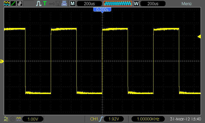

von Thomas R. (tinman) Benutzerseite
Oliver S schrieb:
> Ein genereller Nachteil dieses Oszilloskops wie auch der Hantek/Tekway
> modelle, ist das doch recht starke rauschen.
wie kommst du drauf?
> Dies ist z.B. bei den Uni-T DSO's nicht so.
aha, welches model/revision von UNI-T soll weniger rauschen ?
von P. K. (dg4ek)
> modelle, ist das doch recht starke rauschen. Dies ist z.B. bei den Uni-T
> DSO's nicht so.
Ein DSO ist mit einem herkömmlichen CRT Scope nicht direkt vergleichbar,
da die auf dem CRT dargestellten Signale zunächst in Analogsignale
(so es denn ein Speicherskop ist) umgewandelt und dann noch einmal
gefiltert, genauer gesagt, integriert, bevor sie
abschliessend auf die Ablenkung der Röhre geschickt werden.
Was Du auf dem CRT siehst, ist also ein
Signal, welches einen Tiefpass durchlaufen hat.
Analoges wie auch digitales Rauschen, welches in den Stufen
zuvor erzeugt wurde, wird damit weitgehend unterdrückt.
Der Nachteil gegenüber einem echten, d.h. rein digital arbeitenden DSO,
ist eine dementsprechend geringere darstellbare Bandbreite.
Ohne irgendeinen Hersteller bevorzugen zu wollen, kann ich Deine
Behauptung, die Uni-T DSOs würden weniger rauschen, nicht bestätigen.
Das Rauschen bei DSOs überhaupt entstammt auch nicht,
wie bei analogen Oszilloskopen, den Eingangs- bzw. evt. vorhandenen
Mischstufen, sondern wird, wenn die Versorgungsspannung
Transienten der Spannungsregler oder Rauschen (bei Linearreglern)
enthält, zu etwa 15% hierdurch erzeugt.
Durch entsprechende Gegenmassnahmen im Netzteil,
siehe mein Beitrag weiter oben, lassen sich diese
Anteile soweit reduzieren, dass sie im Oszillogramm nicht
mehr in Erscheinung treten.
Der Hauptanteil des sichtbaren Rauschens (mit und ohne Signal), entsteht
jedoch durch einen rauschenden Mutteroszillator, das
Quantisierungsrauschen der ADCs, und Jittern erzeugt in den/der
steuernden CPLDs/FPGAs.
Die bei ADCs PHYSIKALISCH auftretenden Störeffekte
sind in den Datenblättern definiert angegeben.
Vereinfacht dargestellt, verfügt ein ADC über Schaltschwellen bei denen
er bei einer angelegten Spannung entscheiden muss, ob das tiefwertigste
Bit des ausgegebenen Datenbytes oder Wortes, 0 oder 1 wird.
Den Effekt kennt man z.B. landläufig von zwischen
zwei Ziffern hin- und herschaltenden Digitalanzeigen (z.B. Multimeter).
Er wird zum Einen durch physikalische Effekte an den Sperrzonen
der Halbleiter (temperaturabhängig), zum Zweiten, durch die Reinheit
der Betriebsspannung (Referenz-Spannung wenn intern erzeugt)
und zum Dritten durch die zeitliche Flankensauberkeit des Arbeitstaktes
beeinflusst.
Ist der Schaltzeitpunkt durch zeitliches Hin- und Herschwanken (jittern)
nicht genau definiert, dies ist bei einem verrauschten Mutteroszillator
der Fall, kann der ADC keine exakte Entscheidung an seinen
Schaltschwellen
treffen.
Das nach der AD-Wandlung resultierende Ausgabebyte oder Wort
wird daher an seinem tiefstwertigsten Bit mal Null, mal Eins sein,
obwohl sich das angelegte Signal zwischen mehreren Wandelvorgängen
nicht verändert hat.
Kommen hierzu noch weitere Effekte aus einer unsauberen
Versorgungsspannung hinzu, Spannungsspitzen wirken sich dabei auch
auf die Referenz-, sprich Vergleichsspannung des ADCs aus, diese
sind so kurz und steilflankig, dass sie auch durch einen noch
so gut arbeitenden zweiten Regler nicht ausgeregelt werden können,
kann sich der Effekt so verstärken, dass sogar Bit 0 und 1 beeinflusst
werden. Das sichtbare Rauschen nimmt dann dramatisch zu.
Als letzter sehr wichtiger Punkt ist zu beachten, dass alle hier
behandelten DSOs, im Gegensatz zu ihren grossen kommerziellen Brüdern,
diese arbeiten mit 12, 14 oder 16-bittigen ADCs,
lediglich über 8-Bit ADCs verfügen.
Stellt man ein hochpreisiges 16- und ein preisgünstiges 8 Bit
DSO gegenüber, wird klar, dass sich eine Störung der unteren
2 Bits durch genannte Effekte, bei einem 16 Bit-DSO kaum,
bei einem 8-bittigen jedoch katastrophal auf das sichtbare
Störrauschen schon dann auswirken wird,
wenn die physikalisch unumgänglichen Störeffekte
noch durch unsaubere Stromversorgungen und rauschende
Mutteroszillatoren forciert werden.
Da sowohl das hier behandelte Hantek/Tekway, als auch das genannte
Uni-T DSO beides nur 8-Bit Geräte sind,
KANN das zuerst genannte DSO unmöglich rauschärmer arbeiten.
Ich selbst habe verschiedene Varianten beider Marken im
Originalzustand getestet und konnte keinen solchen Unterschied
feststellen.
Gruss
Peter

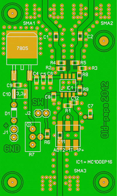

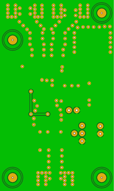

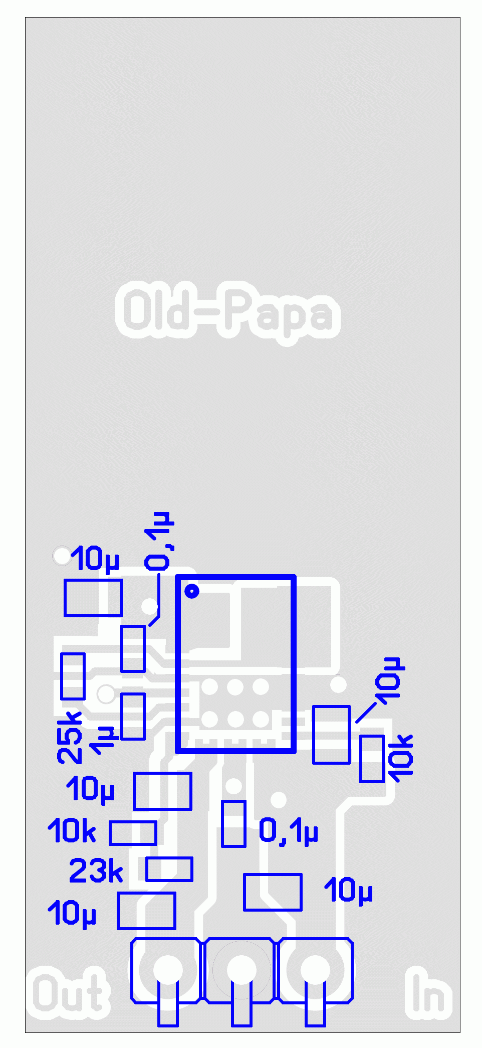

von Old P. (Gast)
Hallo Platinenbesteller,
die bezahlten Platinen gehen (leider erst) morgen in die Post.
Hatte eine stressige Woche, geht halt nicht früher.
Habe ich alle Adressen?
Old-Papa

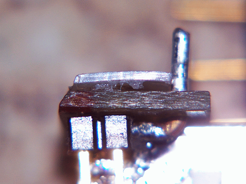

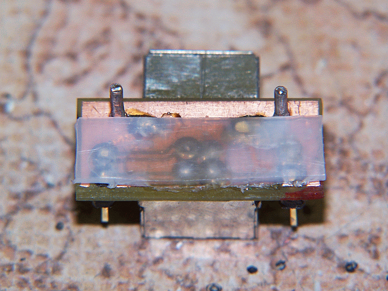

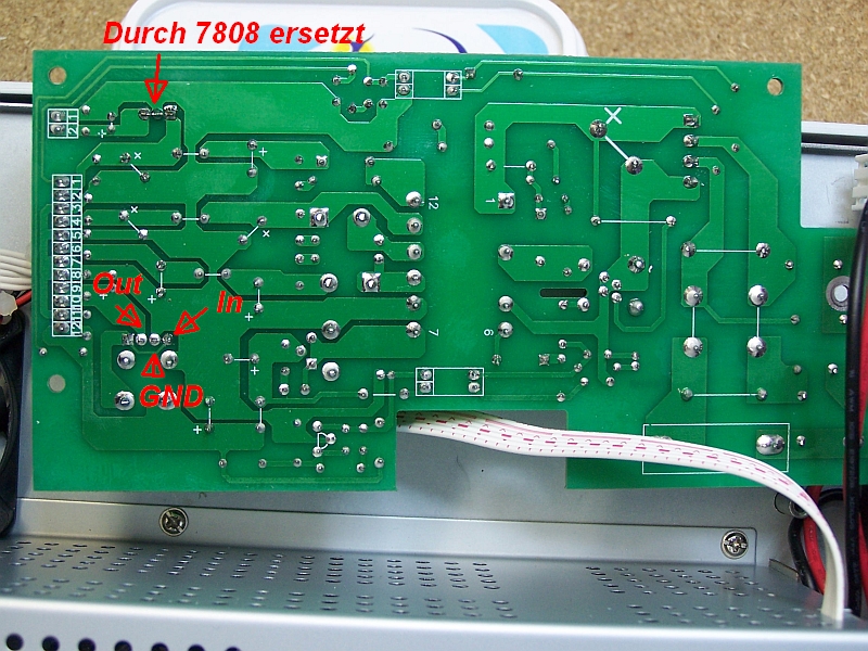

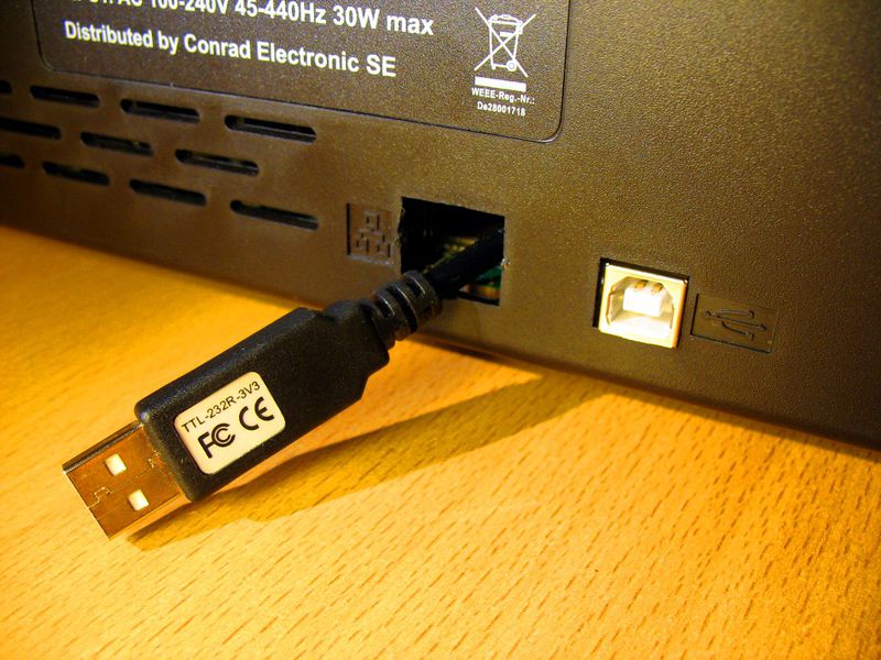

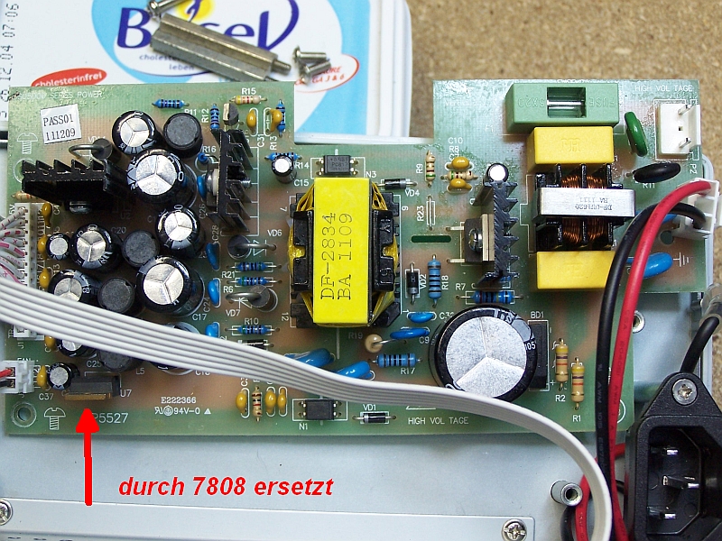

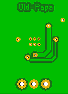

von Old P. (Gast)
So, hier noch zwei Fotos
Die Pins der USB-Buchse und der beiden Stecker müssen relativ kurz
abgenkiffen und die Laschen der USB-Buchse flach umgelegt werden.
Dann noch etwas zum Isolieren mit Heiskleber drunter (ich nehme immer
leere aufgeschnittene Frostschutzbehälter vom Auto) und das Zeugs an der
Rückseite leicht schräg abgeschnitten. Die Platinen habe ich schon
angeschrägt.
Ist aber alles nicht so tragisch, selbst wenn die auf dem dahinter
liegenden Chip aufliegt, passt das noch alles gut. Siehe auch meine
Fotos weiter oben.
Old-Papa
PS: 4 Platinen-Sätze sind noch da... ;-)

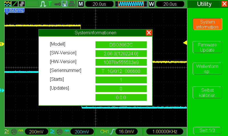

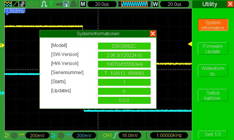

von Martin S. (der_nachbauer)
( Ich weiss nicht, ob die nachfolgende Information bereits bekannt ist,
mangels besseren Wissens poste ich es einfach nochmal. )
Ich habe eben einen interessanten "Liebesbrief" vom grossen C aus der
Post geholt.
Darin wird auf einen Bug des DSO hingewiesen und gebeten, ein
Firmwareupdate zur Bereinigung des Mangels einzuspielen.
Konkret wird gewarnt: "Wird das Oszilloskop in der Einstellung 80ms/div
ausgeschaltet, kann es zwar wieder eingeschaltet werden, Einstellungen
am Gerät sind aber nicht mehr möglich."
War dieser Bug bereits bekannt ?
Tinman: Wie verhält es sich bei der von Dir netterweise bereit
gestellten Firmware - besitzt diese jenen Bug auch ?
Gruss,
Martin (der_nachbauer)
von info (Gast)

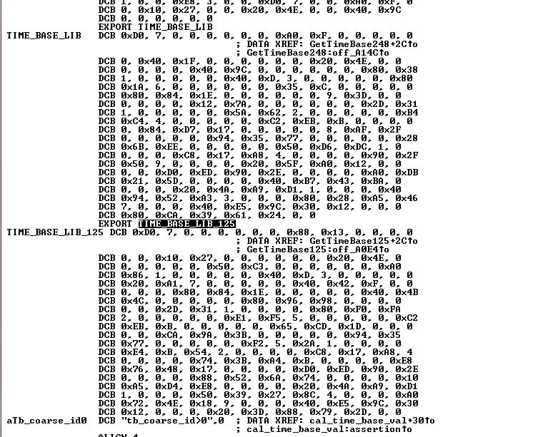

ja, das ist auch der grund gewesen warum Hantek neue firmware
(wohl auf die schnelle) gemacht hat.
die firmware die ich gepostet habe ist 100% die selbe die Hantek
auf deren website und Conrad 2-3 tage später gepostet hat.
Es sollte wie gesagt primär der roll bug beseitigen. Es ist schon
eine kleine lüge mit den 80ns/div, eigentlich stirbt die firmware
(und lässt sich nur manuel über UART wiederbeleben) wenn die
timebase zwischen 40s/div bis 20ms/div steht und wenn in die
dso einstellungen (die jede 10sec automatisch gespeichert werden)
in einer dieser position gespeichert waren.
Aber nciht nur das, es gabs einfach einen generellen überlauf fehler

Wie auch immer, die auf die schnelle erstellte firmware beseitigt
zwar den einen bug bringt aber dann zwei neue. Insgesammt
habe 17 fehler/vorschläge gesammelt und HanTekway zu bearbeitung
übergeben.
Hier ein paar beispiele von dem was nciht geht:
Beitrag "Re: VOLTCRAFT DSO-3062C 60 MHz = baugleich mit?"

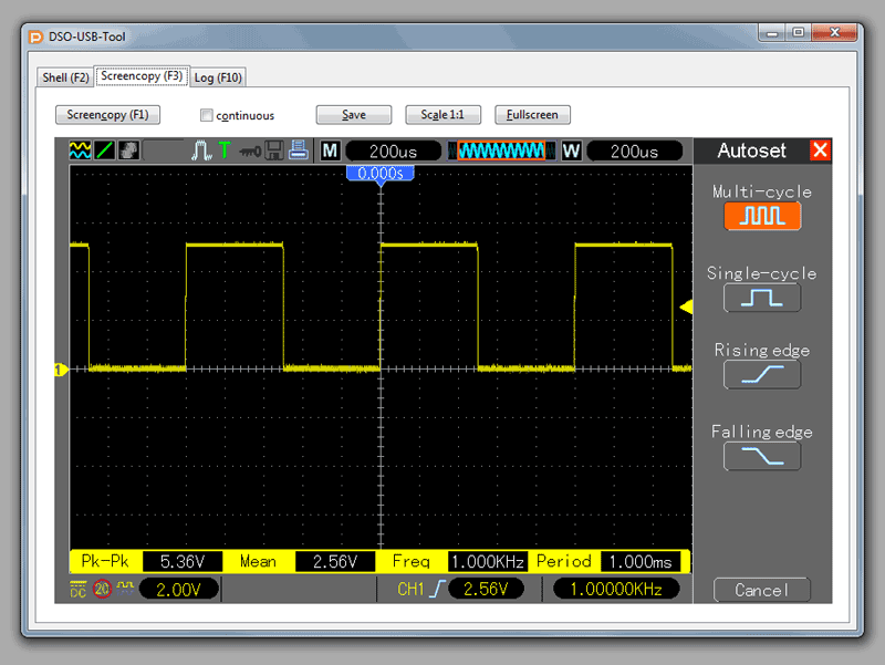

ich habe an dem Programm für das DSO weiter programmiert, und auf einer
eigenen Seite zur Verfügung gestellt:
http://www.dreisiebner.at/dso-usb-tool/
Also der Vollbildmodus auf einem 24" Monitor hat schon was :-)
Peter
Peter Dreisiebner schrieb:
> Hallo,
heh Peter kommt richtig in Fahrt. Wunderbar, danke!
Übrigens, die DSOs senden auch die waveforms, das ist schneller
als screenshot. Man muss aber zum auswerten auch die settings
einlesen. Ich setze mich gleich hin und schreibe die infos
die ich habe zusammen.
Hannes hat ja auch etwas zum fernsteuern gesammelt, evt. findet
er auch etwas zeit.

von Peter D. (Gast)
Hallo Hannes,
vielen Dank für den Artikel, der ist sehr nützlich. Vorallem der Code
für das Sperren des Bedienfelds, den benutze ich im Moment völlig
falsch.
Ich kann zu dem Bildschirm-Snapshot-Format ein bisschen beitragen. Beim
Protokoll bin ich noch am 'rudern', die Längenangaben stimmen in den
gesendeten Paketen nicht immer. Man muss also nehmen was kommt und darf
dann schauen wie man ein Bild draus macht. Darum habe ich bei meinem
Programm das umständlich über einen zweiten Prozess gelöst. Denn wenn
man Daten lesen will und das DSO sendet aber keine mehr, bleibt der
Prozess hängen. Mit einem gesendetem Reset vom Hauptprogramm kann ich
den Prozess wieder zum Leben erwecken. Leider kann Real Basic keine
echten Threads, darum der Umweg.
Peter

von Old P. (Gast)
zur neuen "Werkskalibrierung" soll ein genauer und sehr steiler
Impulsgenerator eingesetzt werden. Peter hat das ja hier beschrieben:
Ich habe von Peter einige Unterlagen bekommen und auch den Link zu den
1nS-Impulsen durchgelesen. Dort hatte Wolfgang ja eine Platine
vorgestellt, die habe ich nachgezeichnet:
Beitrag "Re: Rechtecksignal mit Signalflanken < 1 ns erzeugen."
Wolfgang hat mir noch Einiges zu meinen geplanten Änderungen
gecshrieben, hier also der erste Entwurf.
Die Platine passt in ein Standard-Weisblechgehäuse (37X74X15mm), habe
das aber derzeit nicht da. Es kann also sein, dass ich da noch
Kleinigkeiten verschiebe.
Der Chip werde ich entweder als Sample oder von DigiKey beziehen, oder
hat hier wer noch welche in der Schublade?
Anbei zur Diskussion beide Versionen der Schaltpläne (einstellbarer
Impulsformer und Schmitttrigger) und die Platine, die für beide
Bestückungsvarianten entworfen wurde.
Old-Papa

Thomas R. schrieb:
>> Wie hast Du das gemacht?????
> hex editor, dso.exe geöffnet, nach "D0 07 00 00 00 00 00 00 A0 0F 00 00
> 00 00 00 00 40 1F" gesucht. Der erste treffer ist die TIME_BASE_LIB
> der zweite die TIME_BASE_LIB2 (das ist die tiembase für csv export
> import)
> Das gilt für ältere firmwares (oder für handheld)
> Bei dem Voltcraft (bzw den letzte 3 firmwares für bench) gibts
> noch eine dritte timebase table, die TIME_BASE_LIB_125.
> Kann jetzt also nciht sagen ob die änderungen auch da rein müssen (ich
> denke schon) oder ob es reicht nur in den anderen beiden zu ändern.
> Wie auch immer, die änderung ist von D0 07 auf F4 01 damit man
> 500ps/DIV timebase bekommt.
halbe antworten bringen eh nix, habe also nach der dritten
TIME_BASE_LIB gesucht und etwas interessantes entdeckt.
Die letzten 2 firmware versionen haben TIME_BASE_LIB
und TIME_BASE_LIB_125. Die TIME_BASE_LIB wird von funktion
GetTimeBase248 aufgerufen während die TIME_BASE_LIB_125 durch
die funktion GetTimeBase125. Beide werden dann in der haupt
timebase berechnung routine, je nach ergebniss von
Dso_GetTimeBaseIs248, aufgerufen. Was das bedeutet ?
Naja ein blick in die beiden tabelen (man kann sich schon denken)
sagt alles :
TIME_BASE_LIB an (die ersten drei werte):
0x7D0 - 2ns
0xFA0 - 4ns
0x1F40 - 8ns
und die TIME_BASE_LIB_125 :
0x7D0 - 2ns
0x1388 - 5ns
0x2710 - 10ns
D.h. Hantek baut die firmware langsam um auf die 1:2:5
und nciht mehr 2:4:8 timebase. Das wird wol manche hier freuen.
Man kann natürlich die firmware jetzt schon dazu zwingen die 1:2:5 zu
benutzen, ich würde aber nicht unbedingt damit arbeiten - wenn die
fertig sind wird man dann auch sauber benutzen können - jetzt ist
hardcoded "Dso_GetTimeBaseIs248=1". Abgesehen avon ist weder FFT scala
noch CSV scala an die 1:2:5 angepasst.

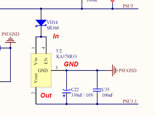

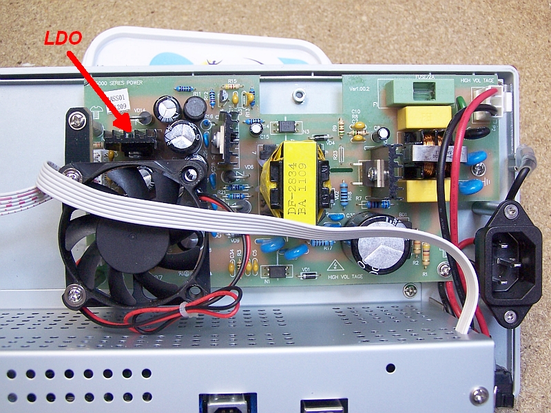

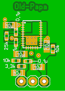

von Old P. (Gast)
Hallo, macht ihr mal in Software, ich habs da eher mit der harten Ware
Wenn meine Lieferung von DigiKey raus ist (und das Zeugs dann hier)
gehts an den LDO. Hier schonmal eine erste Studie... ;-)
Chip ist der MIC38300, wie weiter oben vorgeschlagen.
Old-Papa

von Peter D. (Gast)
ich habe eine neue Version vom DSO-USB-Tool bereitgestellt:
Die neue Version kann nicht mehr als die vorherige, aber das Abholen der
Bildschirmkopien geht jetzt bei mir im Moment ohne Fehler. Im Dauertest
sind es gerade über 3.800 und es lauft noch.
Peter

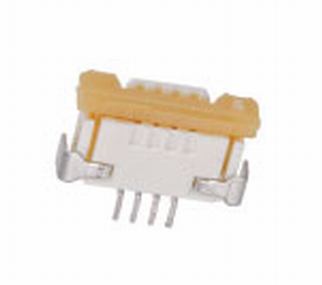

von Thomas S. (doschi_)
Hallo, ich brauche mal die Hilfe der USB-Port-Nachrüster:
Um meinen Adapter einzubauen, muss ich ja wohl an die Unterseite der
Hauptplatine rankommen.
Soweit bin ich schon:
- Gehäuse-Rückseite entfernen (4 Schrauben)
- Schirmung der Hauptplatine weg (5 Schrauben)
- Befestigung Hauptplatine an Blech (USB-Anschluß) weg (2 Schrauben)
- Elektronik von Gehäuse-Vorderteil lösen (5 "Blechschrauben")
  (das Display ist vorne anscheinend nur eingelegt)
Damit komme ich nun an die 2 restlichen Schrauben, mit denen die
Hauptplatine noch befestigt ist.
Und jetzt bin ich vorerst am Ende meines Lateins.
Muss ich nun noch die BNC-Buchsen lösen, oder gar die Flachbandkabel
entfernen (soll ja nicht ganz ohne Risiko sein..),
oder bin ich völlig auf dem Holzweg?
Hattet ihr dazu im EEVblog Tipps und/oder Bilder gefunden, oder liegt es
an meinen begrenzten Zerlege-Erfahrungen ;-) ?
Danke für eure Tipps !
ja, beides
> ja, beides
Hallo Thomas,
hast Du dazu noch Tipps (oder einen Link), mit welchen
Vorsichtsmaßnahmen und Hilfsmitteln ich die Flachbandkabel lösen kann?
(Eine Zerstörung wäre doch recht ungemütlich..)
Die BNC-Buchsen sollten nicht das Problem sein.
Danke, Thomas
einfach die braune Arretierung die das Flachbandkabel hält hochschieben
(2mm) von beiden seiten und dann das Kabel rausziehen.

funktioniert). Ohne das Lösen der Flachbandkabel wird das definitiv
nichts.
Drück' mir die Daumen :-)
von Old P. (Gast)
Hallo Thomas,
das mit dem Lösen der Flachbandkabel ist kein Problem. Einfach diese
braunen Schieber links und rechts gaaaanz wenig hoch schieben (merkst Du
schon wenn die etwas ausrasten und sich lösen) und dann die Flachmänners
raus ziehen.
Rein ist deutlich fummliger, die braunen Schieber müssen halt oben
stehen (rutschen leicht etwas nach unten) und dann die Flachmänner
wieder an ihre Stelle reinfummeln. Wenn die Kontaktkämme fast nicht mehr
zu sehen sind, ist richtig. Dann die braunen Schieber wieder ein-zwei
Millimeter runter.
Am besten, die baust auch das Netzteil aus, dann kommt man dort viel
entspannter ran.
Old-Papa
PS: Ich entnehme also, das USB-Dingens ist angekommen....
Du vermutest richtig, die Lieferung kam schon am Montag an, Danke!
Aber der "Respekt" vor dem fast noch neuen Gerät bremste noch etwas.
Mit den hilfreichen Erläuterungen von Thomas und Dir (mit dem
Netzteilausbau wird es noch einfacher - ich muss nur alles wieder
halbwegs sinnvoll zusammensetzen, noch eine Waschmaschine brauchen wir
nicht ;-) )
wird das nun funktionieren.
Ich danke Dir und Thomas!
von Old P. (Gast)
Hier mal einer dieser Stecker (ähnlich), das braune Teil kann man ein
wenig hochschieben und gaaanz wenig wegklappen. Der breite Stecker dann
genauso.
Old-Papa
perfekte Unterstützung !
(ich hatte auch schon danach gesucht, jetzt kenne ich den richtigen
Begriff)
und den passenden Link findet man natürlich hier im Forum, tsss
Beitrag "Re: Flexprint Buchse woher??"
Erfolg! Der extra USB-Port rennt!
Die Variante von Old-Papa ist sehr elegant.
Mein Voltcraft behauptet nun auch, ein Hantek zu sein.
Hat noch jemand einen Tipp für einen passenden (Abmessungen) leiseren
Lüfter, oder ist die 2 x 47 Ohm-Variante die "schnellste" Lösung ?
Größere mechanische Umbauten möchte ich vermeiden ..
Danke!
von Pustekuchen (Gast)
Das ist die schnellste und einfachste Lösung, ohne am Netzteil
herumzulöten. Den Lüfter über das Netzteil zu schrauben macht ihn so
unhörbar, dass ich teilweise das Ausschalten vergessen habe.
Aktuell habe ich einen anderen Lüfter eingebaut, etwa an der Position,
wie es Rudi am 4.3. 15:22 gezeigt hat. Er macht noch mehr Wind und ist
ebenfalls sehr, sehr leise. Die Kosten sind minimal.
http://www.reichelt.de/Luefter/FAN-ML-6025-12-S/index.html?;ACTION=3;LA=2;ARTICLE=110415;GROUPID=18;artnr=FAN-ML+6025-12+S;SID=11TZCJx38AAAIAABuinbk8eeb76173481cde8ee58021031bfd617
> http://www.reichelt.de/Luefter/FAN-ML-6025-12-S/in...
Die Position ist sicher recht gut gewählt für eine ideale Kühlung.
Arbeitest Du auch mit gebogenen Gewindestangen, oder hast Du dafür eine
andere Lösung?
> andere Lösung?
Nein dafür fehlt mir die (Willens)Kraft :-)
Die vorderen Befestigungslöcher des ursprünglichen Lüfters habe ich mit
40mm Gewindebolzen (Innenbohrung+Zapfen) verlängert, dann mit einem
FR4-Streifen ca. 10mm Versatz für den 60mm Lüfter hergestellt und dann
noch einmal mit 10mm Gewindebolzen aus Kunststoff den Lüfter montiert.
Das soll den Trittschall ein bißchen mindern, kann aber auch entfallen.
Die entstehende Längendifferenz gleiche ich mit einer M3-Mutter aus;
Feinheiten beachten :-)
Im fertigen Zustand wird die Luft rechts angesaugt, über das Netzteil
gepustet und findet dann wieder ihren Weg nach außen (links oben).
Den ursprünglichen Zustand des Gerätes könnte ich jederzeit
wiederherstellen, falls mal ein Fall für die Gewährleistung auftritt.
Hallo Pustekuchen, hast Du vielleicht auch ein Foto?
(zur Unterstützung meiner Vorstellungskraft..)
Aktuell habe ich kein Foto, keine Kamera und eher das Gefühl, fast schon
zu ausführlich meine Lösung beschrieben zu haben.
Stell Dir vor, dass der vorhandene Lüfter in größerer Bauform ca. 50mm
weiter ins Gerät versetzt ist. So, wie bei Rudi, nur dass die
Gewindestangen direkt in die Befestigungslöcher des neuen Lüfters gehen
(kein Pertinax-Rahmen, sondern ein Versatzstück, was den Abstand der
Befestigungslöcher ausgleicht).
Ich danke Dir!  (das Bild ist nun klarer)

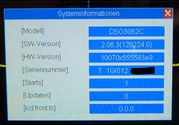

Für die Statistik (heute geliefert):
- "T 1G"-Seriennummer
- 1GS/s laut Menu bei 4ns Zeitbasis
- im Backup finden sich ein paar "dst1202b"-Einträge mit Firmwareversion
  2.06.3(111216.0) und ziemlich viele "dst1060b"-Einträge mit
  Firmwareversion 2.06.3(120224.0)
von Frank D. (fad)
dies ist mein erster Beitrag in diesem Forum. Auch ich habe heute mein
DSO bekommen. Die Infos können dem Anhang entnommen werden.
Sieht also, nachdem was ich hier gelesen habe, so aus das immer noch die
patchbaren Geräte ausgeliefert werden.
MfG.
  Frank

von Uwe H. (uwehermann) Benutzerseite
Die Daten kann ich bestätigen. Ich hab meins am 23.3.2012 bei Conrad
bestellt und folgendes bekommen:
SW-Version: 2.06.3(120224.0)
HW-Version: 10070x555583e9
Serial number: T 1G/012 00xxxx
Ich hab auch mal ein UART bootlog gemacht, ich hab den Überblick
verloren ob das schonmal irgendwo gepostet wurde, also wenn es jemanden
interessiert:
http://randomprojects.org/wiki/Voltcraft_DSO-3062C
http://randomprojects.org/wiki/Voltcraft_DSO-3062C/Bootlog
Ich werd dort demnächst auch mal noch ein paar Platinenfotos usw.
posten.
Uwe.

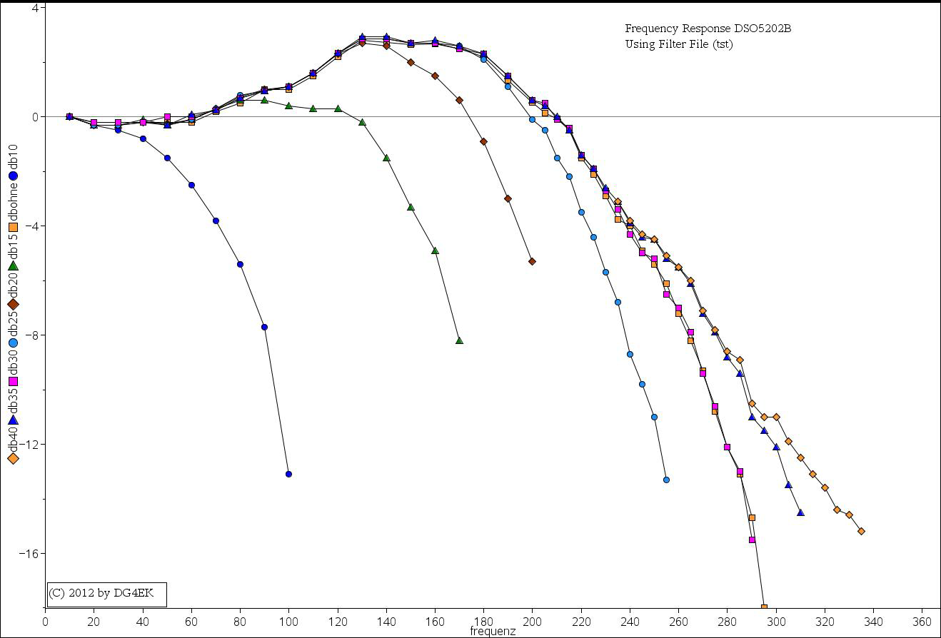

von P. K. (dg4ek)
Hallo allerseits,
ich weiß nicht ob es jemanden interessiert, aber ich poste
mal die Frequenz-Response meines 5202B (Original, kein Umbau).
Mich interessierte insbesondere die Wirkung eines eingesetzten
Filter Files (tst).
Gemessen wurde einmal ohne ein tst-File, und mit verschiedenen
Filtereinstellungen mit tst-File.
Die Grafik ist wie folgt zu interpretieren:
dbohne = ohne tst-File
db10   = filter10
db15   = filter15
db20   = filter20
usw.
Die Y-Achse zeigt die Abweichung des Scopes vom Sollwert 0dBm in dB,
auf X ist die Messfrequenz in MHz aufgetragen.
Interessant ist, dass sich der 300MHz Filter (filter30)
mit der Messlinie aufgenommen ohne tst-File, deckt.
Höherfrequente Filter als 40 sind sinnlos, da deckungsgleich
mit 40.
Gemessen wurde mit kalibriertem Agilent E4422 Messsender.
Gruss
Peter
Hallo Old-Papa,
hast Du schon Neuigkeiten zum LDO-Projekt?
Ich melde schon mal Interesse/ Bedarf an.

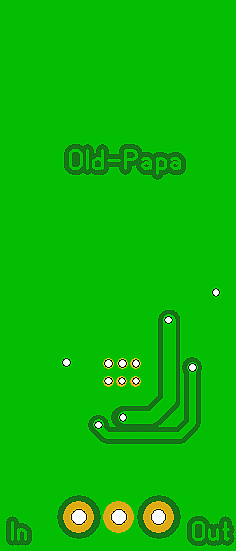

von Old P. (Gast)
@Thomas,
Nein, ich lag ein paar Tage flach....
Wird aber.
@Peter,
da möchte ich doch fast eine Wette eingehen, dass ich das mit meinem
Lötgeraffel hin bekomme. Einen USB-Controller in diesem Format habe ich
schon erfolgreich verwurstet.
Das geht freilich nur auf entsprechend layouteten Platinen.
Ich werde aber versuchen da was industrielles zu backen. Anfragen laufen
schon.
Old-Papa

von Old P. (Gast)
wenn industriell, dann nur bei einem Fertiger, der mir auch (kostenlos)
das LaserStancil-Dingens mitliefert. Bestückt wird zumindest der (die
;-) ) Prototypen dann von einem Bastelkollegen in einer Fachhochschule.
Noch habe ich bei DK nicht bestellt, wer hätte denn Interesse?
Old-papa
Update: Ich sehe gerade, der "billige Jakob" ;-) macht nicht mit
Sprintlayout. Und ich nur das.... Wird also nix.

von P. K. (dg4ek)
Ok, dann machen wir doch mal Nägel mit Köpfen:
Kurz zur Erklärung für alle, die es in den letzten Wochen nicht
mitgelesen hatten:
Es geht um eine 3.3V Aufbereitung die den internen "Heizkörper" ersetzt
und zudem noch fantastisch gute (besser geht es nicht mehr)
Werte in Bezug auf Sauberkeit der Versorgung aufweist.
Der dafür notwendige Chip ist für Anwendung in Messtechnik und
Militär gebaut und besitzt schon aufgrund hochfrequenztechnischer
Erfordernisse eine für den Hobbynutzer unbrauchbare Bauform. Er ist
nämlich nur 4x6mm klein und das bei 28pins.
Will sagen, nur wer über entsprechendes Werkzeug verfügt wird
dieses Teil erfolgreich auf einer entsprechenden Platine verlöten können
(@OldPapa: Dir glaub ichs sofort, dass Du es gebacken bekommst ;))) )
Ergo ist es das Sinnvollste, eine Platine fertig bestückt anfertigen zu
lassen.
Last but not least zum Preis:
Dass der Chip selbst nicht so billig wie ein 78xx ist, dürfte klar sein.
Dazu kommt die Platine, die "Otto-Normal", ich betone es nochmal, nicht
oder nur unter erheblichem Aufwand selbst machen kann!
Wenn wir also 10 Leute zusammenbekommen, schätze ich den
Herstellungspreis irgendwo um die 20-25,-/Stck (Platine fertig
bestückt).
Unter 10 Stck. wird es wahrscheinlich niemand machen.
Und nun kommt die Gretchenfrage:
Wer hätte gern verbindlich so eine Spannungsaufbereitung um damit
die interne im DSO zu ersetzen?
Bitte PM an mich.
Gruss
Peter
auch von meiner Seite gute Besserung!
Gruß Thomas
@Peter: PM folgt
von Old P. (Gast)

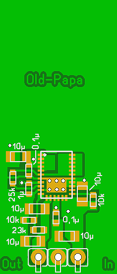

Hallo Peter,
bei 25,- Euro ist der ganze Aufwand schon an der Grenze. Für 21,94
bekommt man bei DigiKey das Eval-Board (wenn noch MwSt drauf kommt halt
26,11)
Das Dingens ist allerding deutlich größer.
Damit sind wir bei der neuen Platine. ;-)
Ich hatte oben ja eine erste Studie vorgestellt, im Groben nach dem
Layout der Eval-Platine gestrickt (Eval-V1), nur etwas kleiner, und GND
zusammen gefasst. Ob das so gehen würde kann ich nicht sagen, etwas
Wärme wird der Wunderchip ja doch produzieren und die muss über die
Kupferflächen weg. Mein inzwischen überarbeitetes Layout sah vor, die
Platine nach oben einfach um 20mm höher zu machen, bei Bedarf kürzen
geht ja immer. Die Anordnung der BE sollte so halbwegs passen, ob in
wirklich, sieht man ja immer erst beim Vermessen des Prototyps.
Wenn Du das in die Hand nimmst, würde mir das einiges an Arbeit
ersparen, Du hast da auch etwas mehr Erfahrung (HF-Gesichtspunkte).
Bei ca. 15 bis 18,- Euronen würde ich mindestens 4 Stück abnehmen
(verbindlich), eignen sich ja auch wunderbar für mein Rubidium- und die
GPS-Normale.
Ich kann mich dann auf die Fast-Schmitttrigger konzentrieren.
Dazu hätte ich auch gerne mal den Bedarf gewusst. 4 Stück muss ich
mindestens machen, sonst lohnt der Aufwand nicht. Preislich würde das
auch so bei 25,- liegen (Version ohne HF-Übertragerohne Gehäuse und ohne
SMA-Buchsen), muss ich aber erst noch genau kalkulieren.
Old-Papa
von P. K. (dg4ek)
> 26,11)
Genau da wollte ich drauf hinaus, das Eval Board.
Wenn wir 10 zusammenbekommen, bekomme ich mit ziemlicher
Sicherheit einen etwas besseren Preis (habe bei denen schon
viel bestellt) und es lohnt sich nicht, dass
jeder sich mit dem Zollgedöhnse herumärgert
und zusätzlich teures Amiland -> DL Porto zahlt.
Wenn Du ein Layout machen möchtest ok, aber das ist erstens
Arbeit und wie Du richtig schriebst, wissen wir dann beim ersten
Prototyp auch noch nicht, obs auch richtig funzt...
Also ich würde von meinem Standpunkt aus sagen, das lohnt nicht,
lieber das Evalboard nehmen und ein paar Euronen mehr zahlen.
> GPS-Normale.
Siehe oben.
Da habe ich das Board mittlerweile schon fertig und einen
Proto in Auftrag gegeben. Der wird dann gescheit durchgemessen und
dann wissen wir was wir haben.
Sag mir doch per PM wenn und was Du brauchst ;)
Wenn die Platine eintrifft (Korrekturboard) kann ich Dir Bescheid sagen.
Ich schätze das wird Ende kommender Woche sein.
Peter

Blöde Frage: Muss man nach dem 200MHz Upgrade (oder Downgrade vom 200MHz
auf 60MHz z.B.) danach eine Selbstkalibrierung machen um einen
Unterschied zu sehen?
Wie oft muss man das Gerät ein/ausschalten nachdem DSO-BW-Changer.exe
gelaufen ist? Einmal oder zweimal? Ich meine irgendwo gelesen zu haben,
dass zwei Neustarts nötig sind(?) Warum?
Was genau ändert sich nach dem Upgrade? Ich kann offenbar statt bis auf
4ns auf 2ns-Anzeige runtergehen. Ist das der einzige Unterschied an dem
ich erkenne ob es geklappt hat?
Und/oder wie würde ich das am besten messtechnisch überprüfen? Wenn ich
z.B. an einem 100MHz Crystal (Sinus) messe, sollte sich da nicht die
angezeigte Rise-Time verkleinern nach dem Upgrade?
Danke!

John schrieb:
> Blöde Frage:
ja
nein, aber die selbstkalibrierung ist notwendig damit dein gerät auch
vernünftig arbeitet.
 einmal
hast falsch verstanden, dies bezog sich in meinen postings auf
änderungen in logo usw. Hier irrelevant, siehe weiter unten warum
>Warum?
damit dso mit neuen modelbezeichnung startet und damit auch sich
entsprechend anpasst

von Old P. (Gast)
> wieviel könnte man denn aus Deiner Sicht vom Eval-Board wegnehmen?
> 38mm² ist doch recht gross. Im DSO ist zwar genügend Platz,
> wahrscheinlich sollten die leitungen aber nicht zu lang werden.
> Lass mal was von Dir hören, wenn Du mit Deinen Planungen für den
> Eigenbau weiter kommst.
> Danke!
Hallo Thomas,
es gibt von diesem Eval-Board mindestens zwei Revisionen, welche DigiKey
liefern würde, weis man nicht (Symbolfoto) Im Anhang die PDF zum Eval,
da kannst Du eigentlich alles der beiden Rev. sehen.
Ich habe an meinem Board noch etwas gefeilt, könnte schon fast passen
(s. Fotos). Die Platine ist derzeit 15x20mm, passt so ganz sicher ins
DSO. Muss allerdings erstmal sehen, ob ich die C in 0805 bzw. 0603
bekomme. Speziell die 10µ in 0805 sind schon rar (und sicher teuer)
Wenn ich ein LaserStancil dazu haben möchte, geht das bei einigen
Anbietern, aber Mindestbestellmenge wird sicher über 10 Stück sein.
Ich muss mal bei den Bastelkollegen fragen, einige haben schon dutzende
Platinen fertigen lassen (ich noch nie)
das ganze Projekt wird aber Step by Step durchgezogen, kann also noch
etwas dauern.

ich habe jetzt mal bei einem mir empfohlenen Fertiger mit den
Bestelldaten gespielt:
Mind. 64 Stück werden gemacht (bei 14x20mm, wenn größer, dann weniger)
und kosten rund 55,- plus Porto. Pro Stück also unter einem Euro, aber
nur wenn die 64 auch weg gehen. Da habe ich eher Zweifel, wir sollten
zunächst mal mehr als 10 zusammen bekommen. Die überzähligen Platinen
kann ich mit verteilen oder für eine spätere Serie aufheben. Oder ich
mach die höher, ergibt bessere Kühlung.
Jetzt wäre wirklich mal die Zeit was halbwegs verbindliches anzugeben.
Bitte dazu per PN oder an "old-papa ät web punkt de" melden.
Die Dinger kann man auch für andere Projekte einsetzen. Immer dann, wenn
max. 5,5 Volt Eingangsspannung auf 1 bis 5 Volt Ausgang geregelt werden
soll. Also gerade für die (leider immer weiter um sich greifenden) 3,3
Volt-Projekte.
Old-Papa
PS: bei 14x35mm sinds dann nur 40 Platinen, der (Mindest)Preis bleibt.

von Old P. (Gast)
@Carsten,
feine Sache....

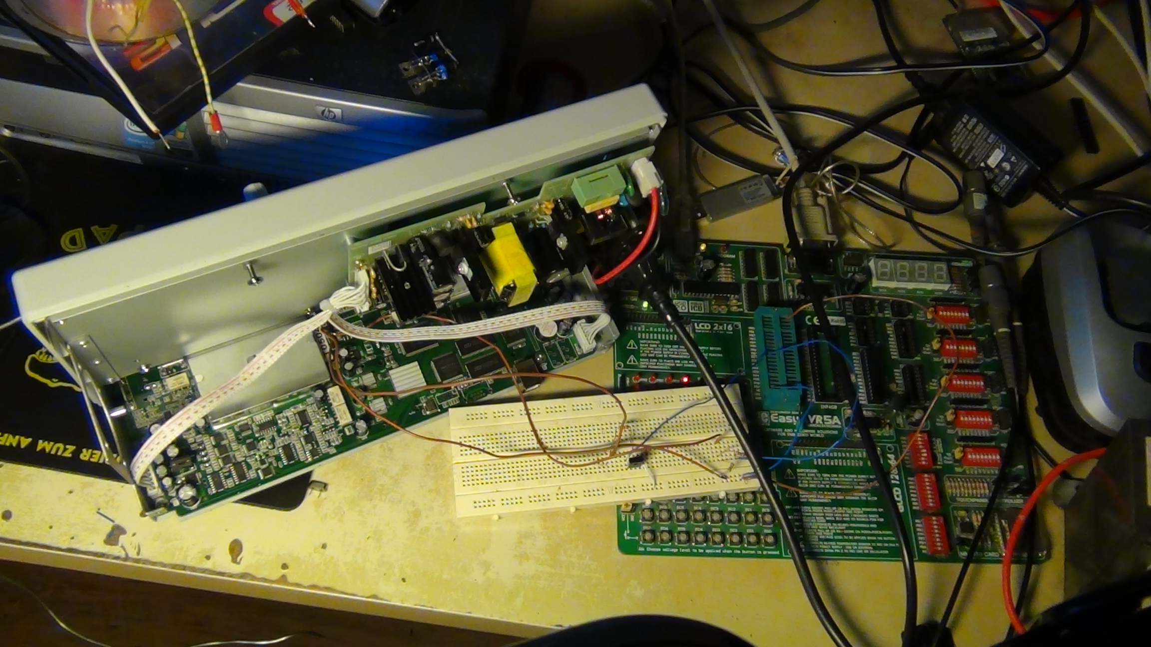

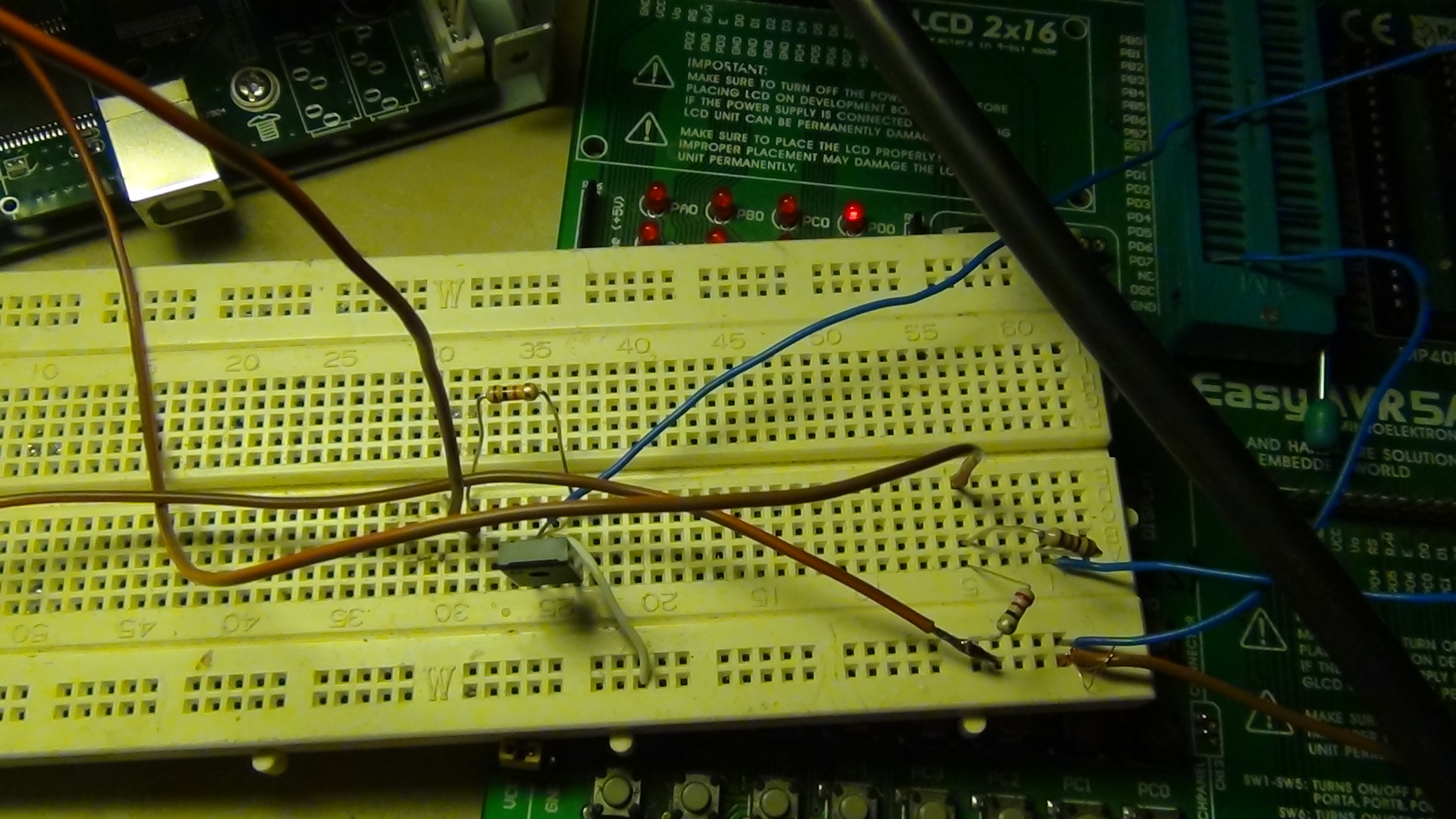

Hier noch ein paar Fotos (wurde danach gefragt) und ein
Schaltungsauszug.
Der Original-LDO hat 4 Anschlüsse, wobei 1 und 4 parallel liegen. Ist
also problemlos durch die 3-polige Version ersetzbar.
Ich habe meinen Lüfter so eingebaut, wie das hier viel weiter oben mal
gezeigt wurde, dazu noch den 7812 durch 7808 ersetzt (7806 ginge wohl
auch)
So angeordnet hört man nur ein leichtes Rauschen (wenn man das Ohr
dranpappt) oben kommt lauwarme Luft raus.
Den Micrel-LDO könnte ich ohne die beiden für die Spannungseinstellung
zuständigen R liefern (3,3k und 10k), so kann man auch andere Spannungen
(ab 1V) einstellen. Das restliche Hühnerfutter bleibt ja gleich.
Old-Papa

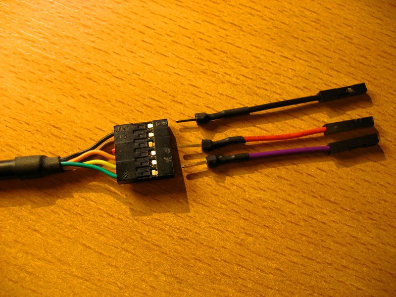

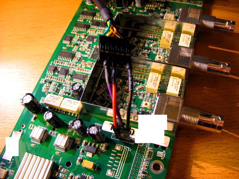

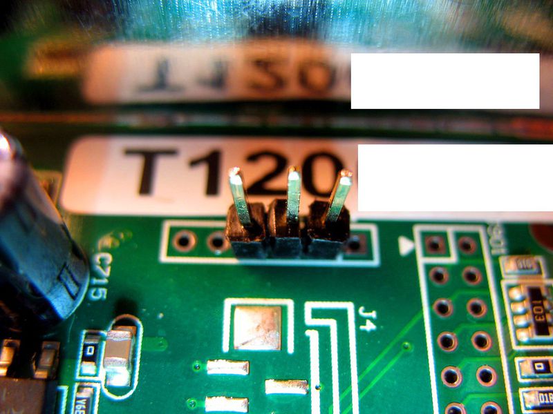

wen es interessiert, hier ist mein UART-Setup. Ich habe dafür ein
Standard FTDI TTL-232R-3V3 Kabel benutzt.
http://www.ftdichip.com/Support/Documents/DataSheets/Cables/DS_TTL-232R_CABLES.pdf
Mit etwas handgelötetem Drumherum (aber steckbar, damit ich das
FTDI-Kabel auch mal abziehen und für andere Dinge verwenden kann wenn
nötig).
http://randomprojects.org/wiki/Voltcraft_DSO-3062C#My_modular_UART_cable_setup
Ich häng mal 1-2 Fotos an, ein paar weitere Fotos und Infos gibts unter
obigem Link.
Uwe.
Ach so, und das FTDI-Kabel bzw. dessen Stecker passt problemlos durch
das Ethernet-"Loch", wenn man das Plastikstückchen wegbricht.

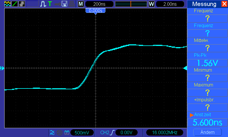

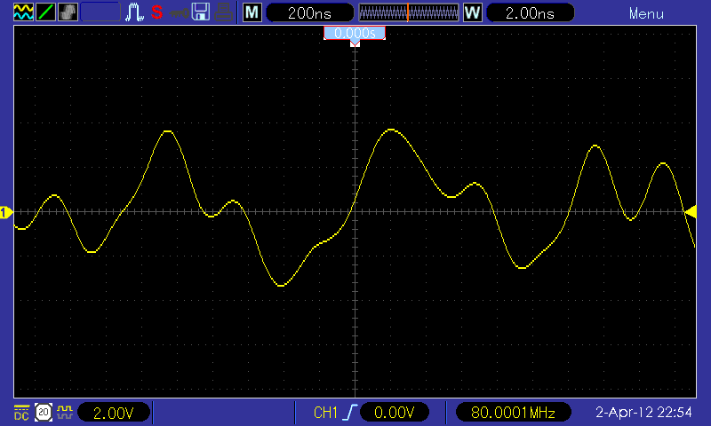

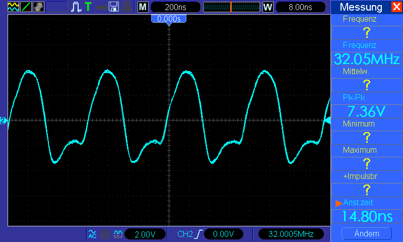

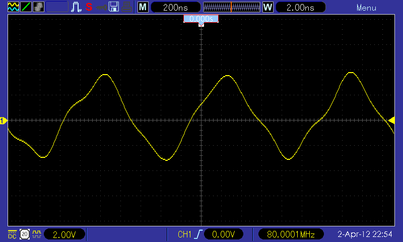

Und hier noch der Vollständigkeit halber ein paar Vergleichsmessungen
eines 50MHz Signals vor/nach dem 200MHz-Upgrade.
http://randomprojects.org/wiki/Voltcraft_DSO-3062C#Example_captures_before_and_after_the_200MHz_upgrade
Einmal mit PP-80 Probe (60MHz, hab aber schon PP-200 bestellt zum
gegentesten) und einmal mit einer Tektronix P6139A Probe (500MHz).

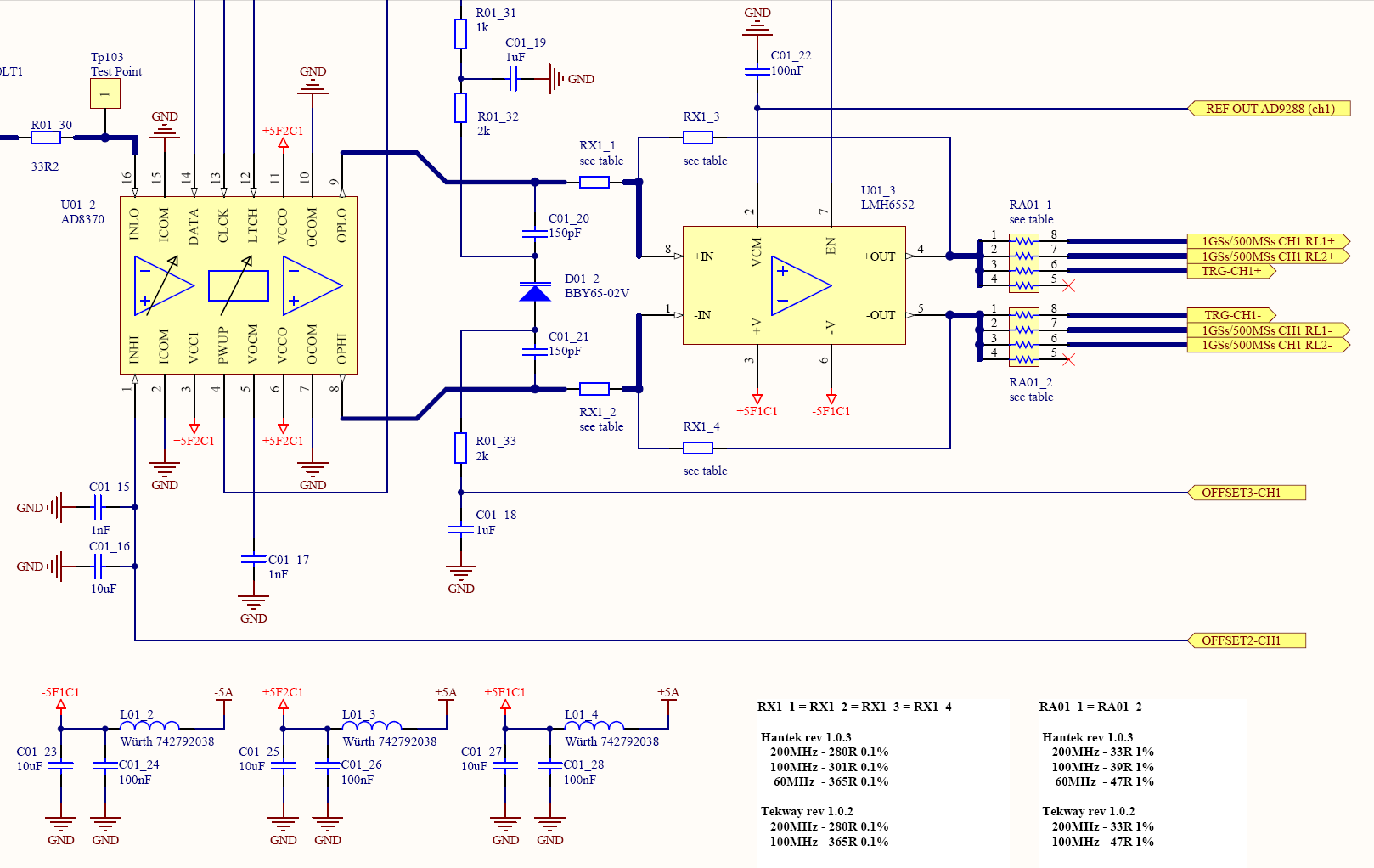

von Michael D. (mike0815)
moin Thomas and all,
Was ihr hier auf die Beine stellt, ist sehr bemerkenswert!!!
ich bin im Begriff mir das Voltkraft DSO 3062C nachher beim Conrad
abzuholen, laut Verfügbarkeit, sollen noch 4Stck. auf Lager sein.
Nach dem ich mich hier gestern Abend fast 4Std. durch diesen Thread
gekämpft habe, hätte ich gerne noch eine Info über die
Widerstandsbestückung des LMH6552.
Wenn in dem 60MHz Teil, laut Schaltplan, ein Hantekboard rev 1.0.3
verbaut ist, ist die Widerstandbestückung von RX1_1/2 mit 365R 0,1%
statt 280R 0,1%für die Rückkopplung? Und die 2x Arrays mit 47R 1% statt
33R 1%?
Das heißt, die Bandbreite wäre ja dadurch begrenzt auf 60MHz?!?
Wenn ich dann die neue FW einspiele, müssten ja auch die
Wiederstandswerte am LMH6552 angepasst werden um die komplette
Bandbreite nutzen zu können, sehe ich das richtig?
Anbei mal ein Shot vom Ausschnitt des Schaltplans.
Gruß Michael
von Old P. (Gast)
Hallo Michael,
ja, das letzte Quentchen kann man noch mit dem Verändern der R
erreichen. Doch ob das nötig ist, muss jeder selber entscheiden. Die
Dinger muss man erstmal beschaffen und dann auch noch verarbeiten.
Bauform 040x (Vermutung nach Fotos), da darf die Hand nicht zittern ;-)
Old-papa
Michael,
jein :)
Es sind an sich 3 filter:
- digital in der firmware <- abhängig von den modelnamen angaben
öffnen sich dann der filter, man kann auch selber weiter öffnen
trotzdem bleib -3db beim ~220MHz
( Beitrag "Re: VOLTCRAFT DSO-3062C 60 MHz = baugleich mit?" )
- varicap im schaltplan könnte auch als filter benutzt werden, ist auf
jeden fall für 20MHz bw begrenzung, für höhere freq. hat HanTekway
darauf verzichtet.
- die ges. kapazität der parallel geschaltetet ADCs begrenzt die bw
sowieso, hier sind auch die R. Arrays von bedeutung. Die sollten auch
nciht zu klein sein sonst leidet die inearität, die firmware selber kann
aber einem bestimmten wert auch nciht mehr selbstkalibrierugn ausführen.
Wenn du ausgehend von 220MHz und 33R zurückrechnest und dann die 39R und
47R nimmst dann siehst du das bei dem 100MHz modelen max 180-190MHz bw
drin sind - auch wenn die bandbreite auf "200" durch die model
bezeichnung freigeschaltet ist.
Im prinzip werden auch nur noch serh selten (wenn überhaupt) 60Mhz
modele produziert, die meisten sind 100MHz oder sogar 200MHz
(bestückung) und nur durch das modelname selber begrenzt.
von Carsten S. (dg3ycs)
> 33R 1%?
Wenn das 60Mhz Board verbaut ist, dann stimmt deine Aussage wohl.
Bisher waren die Boards in den Voltcraft DSO aber -zum Glück für die
Besitzer- bereits 200Mhz Boards, die Filterung war rein in Software!
Kann also sehr gut sein das du gar nichts an der HW ändern musst um den
vollen Spielraum zu bekommen
Selbst wenn die andere Widerstandbestückung verbaut ist bedeutet das
nicht zwangsläufig eine Bandbreite von 60Mhz. Mit der 200MHz Bestückung
hast du einen Bandbreite von ca. 220-230Mhz, ich habe ein 100Mhz Board
und habe eine reale Bandbreite von etwas über 180MHz kann mit
angepassten (SW) Filtern bis 420Mhz darstellen.
wie gesagt, mit großer Wahrscheinlichkeit hast du dann schon die 200Mhz
Bestückung ohne etwas ändern zu müssen. FAls nicht hast du mit der
Originalbestückung trotzdem sicher deutlich mehr als 100Mhz vor dem
Eingriff! Erst wenn dir das nicht reicht müsstest du den Eingriff
machen.
Carsten

von Lukas P. (parsley)
Old Papa schrieb:
> Thomas-Sch = 2-3 Stück
> Thomas-R   = 10 Stück (schick mal eine Mail)
> Gerd       = 2 Stück
> Sebastian  = 2 Stück (wenn max. 10,-/Stück)
> Old-papa   = 3 Stück
> Honi       = 2-3 Stück (er bestückt)
>              ca. 21 Stück
Das klingt doch gut. Ich würde auch sagen wir ca. 20eur investieren.
Stückzahl würde ich also vom Preis abhängig machen.
Die beiden R würde ich gerne bestückt haben. SMD herunter zu löten ist
einfach und sollte jeder, der sich eine andere Ausgangsspannung zusammen
löten will hinbekommen, da er dann ja sowieso SMD löten muss.
Von dem Fast-Schmiitttrigger würde ich auch einen nehmen. Habe da aber
etwas den Faden verloren: Wie ist der aktuelle Stand des Projektes und
gibt es schon eine Preisschätzung?
von Old P. (Gast)
>> Gerd       = 2 Stück
>> Old-papa   = 3 Stück
   Blitzlampe = 2 Stück
   Lukas      = 1-2 Stück
              24 bis 27 Stück
Das stimmt allerdings ;-)
Der Preis der nackten Platine wird wohl auch so um die 10,- bis 20,-
Euronen liegen. Die Platinen dazu bestelle ich mit den anderen mit.
bestücken muss jeder selber, ist ja bei dem Geraffel auch kein großes
Problem. Ich will aber erst noch ein Standard-Gehäuse (37x78x15mm)
kaufen, danach wird noch etwas angepasst.
Old-Papa
von Pascal H. (pase-h)
Ich habe ein paar Probleme mit der Software von Peter
(http://www.dreisiebner.at/dso-usb-tool/) und meinen Hantek Scope:
Ich habe die Software gestartet, und bin aus versehen auf "Initialise"
gekommen, und nun reagiert mein Scope nicht mehr. Nach den Druck auf
initialise ist das Signal sofort vom Schirm verschwunden, und hat sich
auch nicht nach einer Wartezeit von ca. 30Min wieder gezeigt. Das DSO
lässt sich auch nicht mehr bedienen. Mehrmaliges Neustarten hat nichts
gebracht. Ich habe mich also aus meinen Scope ausgesperrt.
Nun meine Frage:
Kann ich das Scope irgendwie über den internen USB Port wieder zum leben
erwecken, oder muss ich die interne Serielle Schnittstelle benutzen?
Mfg
Pascal
von Peter D. (Gast)
Hallo Pascal,
das tut mir leid, hast du ein echtes Hantek oder ein Voltcraft?
Ich habe gelesen, dass es manchmal helfen kann beim Einschalten den
'Default Setup'-Knopf oft zu drücken, notfalls oft wiederholen.
Ansonst ist der UART-Zugang die komfortabelste Lösung.
Installiere dir auch das Reset-Tool von Thomas R.
http://www.mikrocontroller.net/attachment/130963/DSOReset.zip
Zitat aus einem anderen Posting:
----------8<----------
> Was ist das Problem liegt es an der Software oder ist ein Hardware
> defekt zu vermuten? Was kann ich noch testen gibt es eine Tastenkombi
> die man beim Booten drücken kann um was zu sehen?
eher an gespeicherten unsinn nach dem absturz, da hilft nur
die default setting taste oder über uart die /param/sav/run1kb* löschen.
Habe auf die schnelle etwas gebaut, DSO über USB an PC anschliessen,
die DSOReset.exe starten und reset button drucken. Nach dem reboot
(sollte es automatisch, tut es nciht sofort dann einfach DSO
abschalten und wieder einschalten, der auto reboot hängt manchmal)
wird dein scope mit default einstellungen starten.
Edit: Habe eigentlich das Reset-Tool für USB-Stick gemeint:
Beitrag "Re: TEKWAY DST1xx2B Oszilloskop"
Peter
Hallo
Ich habe ein originales Hantek (20Mhz variante)
Hat leider auch nichts gebracht...
> http://www.mikrocontroller.net/attachment/130963/D...
Funktioniert leider auch nicht... (das Tool stürzt ab)
Ich habe mir da jetzt die setfix.zip heruntergeladen, und dann die
beiden Dateien auf den USBstick kopiert, das hat aber auch nichts
gebracht. Der USB Stick steckte während des Bootvorgangs schon im Scope.
Naja, dann werde ich mal schauen, ob ich irgendwo ein Seriell zu USB
Wandler her bekomme
> Wandler her bekomme
Das ist leider das einzige was dann wirklich hilft wenn keine anderen
Vorsichtsmaßnahmen getroffen wurden!
Mich hat es letzte WOche auch zum ersten Mal erwischt :-(
Als TIPP, evtl. hilft es dem einen oder anderen:
Ich hatte leider auch keinen USB Seriell Wandler mit 3,3V Out zur Hand
und war schon am Überlegen wir irgendwas aufzubauen das ich die +/-12V
Seriell auf 3,3V kompatibel bekomme um dann entweder mit der "echten"
COM Schnittstelle oder aber mit einem "normalen" USB Adapter zu
erbeiten.
Da ist mir eingefallen das es mit den USB PIC18 ja auch geht.
HAbe mit dann einen PIC18F14K50 genommen, 3,3V Regler dran (Power von
USB) und das CDC Demo von den Beispielprogrammen aufgespielt. Einzige
Änderung war anpassung der BAUDRATE.
Funktioniert tadellos, ist jetzt fest eingebaut.
Dies nur als kleiner Hinweis, da die Chance das jemand einen PIC mit USB
daheim in der Bastelkiste vielleicht etwas höher ist als das da ein 3,3V
FTDI rumliegt. Zudem kann man, sofern man DIP Pics da hat, das ganze
auch in 10Minuten auf Lochraster aufbauen...
Es muss nicht der PIC18F14K50 sein, es funktioniert jeder der 18F Pics
mit internem USB (Die 24er und 32er wohl auch, weiß nur gerade nicht ob

Ich hätte nochmal eine Frage, wie ich mein DSO möglicherweise
wiederbeleben könnte.
Wäre es möglich einen Atmega mit 3,3V zu betreiben, welcher über UART
die passenden Strings an das Scope schickt?
Ich habe nämlich keinen Max3232 da, und auch keinen USB zu Serial
Adapter, und meine RS232 Karte im PC macht nur +-12V, und 5V Logikpegel.
Edit:
Könnte mir bitte jemand die Strings/den String schreiben, den mein
Atmega dann senden müsste?
Mfg

@Old-Papa
Welche dinger meinst du denn? Die Arrays? Eigentlich sind die auf jedem
PC-Board verbaut. Mit dem Tausch der Teile, hast du natürlich Recht,
könnte anstrengend werden!
Die 280R habe ich mal recherchiert, die sind da etwas rarer.

Ich habe eben das neue Spielzeug ausgepackt und angeworfen.
Der eine oder Andere weiß ja wie das ist, erstmal spielen, dann lesen...
Der Bildschirm ist ja gewaltig, respekt! Nach dem Einschalten war alles
in deutscher Sprache. Der Lüfter ist nicht zu überhören. Nach eurer
Beschreibung hatte ich es mir aber schlimmer vorgestellt.

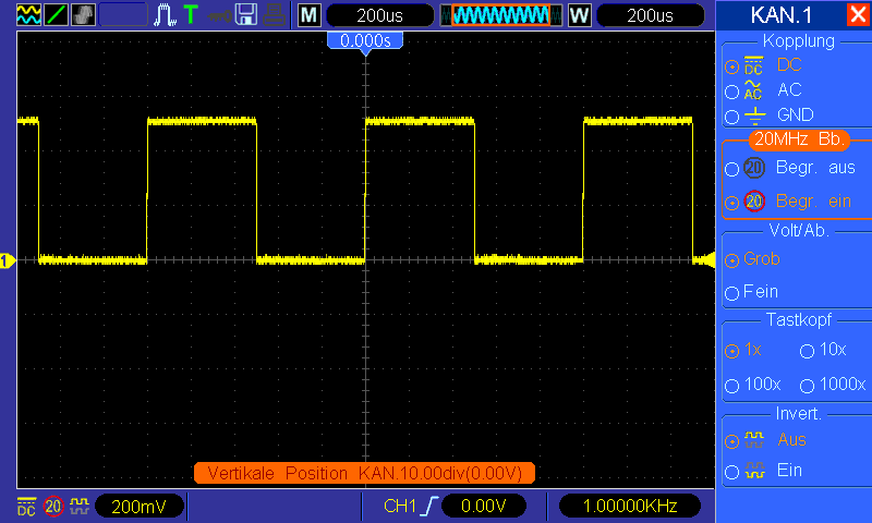

Nach den ersten Gehversuchen, ist mir da etwas aufgestossen: 1kHz
Probsignal lässt sich schön bis 80µs darstellen. Ab 40µs sehe ich keine
Flanke mehr, man kurbelt sich einen Wolf um wieder eine zu sehen.
Schön wäre, wenn die erste Flanke in der Mitte vom Grid bleiben würde.
Geht das irgendwo einzustellen, habe da nix gefunden!
Ich habe auch gleich mal einen Shot von von der Sysinfo per USB-Stick
gemacht. Gibt es da keine Meldung, wann der Ladevorgang vom Shot beendet
ist?
Gruß Michael
tut es normalerweise, du kannst aber immer die horizontal
position drehknopf drucken, damit springt er in die null position.
Diese funktion gibts auch beim trigger, und signal position, beim
timebase verursacht der klick wechsel zwischen den fenstern in dual
window view.
> ist?
doch doch, aber nicht im sys info, sys status :)
Thomas R. :
Und ja, tut es jetzt! Sehr komisch, ging voher nicht, hat wahrscheinlich
einen Schluckauf gehabt.
Das mit dem Druckknopf habe ich gerade herausgefunden! Wenn der horiz.
Geber gedrückt wird, springt die erste Flanke in die Mitte vom Grid...
schicke Einrichtung.

Na toll, das soll einer wissen. Danke Thomas, du scheinst ja mit dem
Hantek verheiratet zu sein. ;-)
BtW. Morgen mache ich mal einen Dump zur Sicherung. Bevor ich die neue
FW aufsetze, wolltest du vorher einen Blick darauf werfen, ob das i.O.
geht?
Oder kann ich das ohne Bedenken durchführen, nicht das das Teil danach
schlapp macht und ich dann da stehe wie der Pascal.
Gruß Michael

Auf einem PC-Board in 1%, kann sein oder auch nicht. Die 280er in 0,1%
ganz sicher nicht ;-)

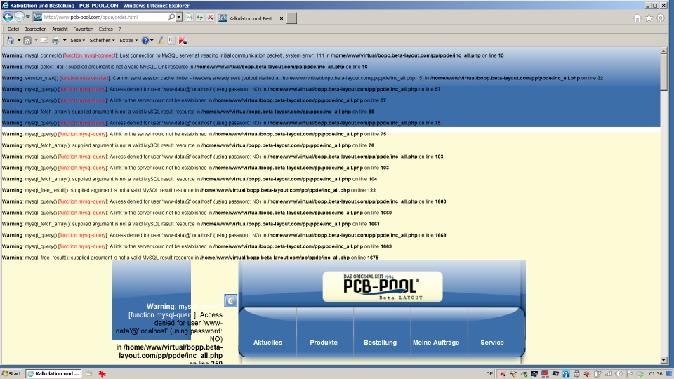

Oups! PCB-Pool.de tot?
Old-Papa
ja dann nimmst du 270R .1%, digikey P270DBCT-ND
und als array 33R 1%, digikey CRA6E833.0ACT-ND

Was vielleicht auch gehen könnte: Ich versorge meinen MAX232 einfach mit
3,3V, dann kann ich ja das Scope am PC anschließen, und so auch die
Datei auslesen. Ich habe aber bedenken, dass ich mir dabei dann mein
Scope Schrotte, da der MAX232 dabei außerhalb seiner Spezifikationen
betrieben wird.
Ich müsste mal schauen, da ich dazu meinen Atmega8 verwenden will. Je
nachdem wie groß die Datei ist, könnte ich die Datei vielleicht im Flash
vom Atmega zwischenspeichern, und dann am PC mit meinen MAX232 auslesen.
Nur mal zur Info: Wie wäre denn das Kommando zum auslesen der Datei?
Mfg

@Pascal
auf euren Shots vom Inneren des DSO's sehe ich ständig einen
unbestückten Header, hatte das Teil noch nicht offen...aber könnte das
ein JTAG-Header zum Altera sein? BtW. was ist denn da verbaut, ein MAXII
Wenndem so ist, könnte man diesen auch über den Quartus-Programmer
erreichen!
Gruß Michael

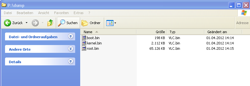

ich noch mal...
bevor ich hier Mist baue, hätte ich gerne gewusst mit welchem Tool ich
jetzt hier einen Dump von der originalen FW machen kann.
Ich hatte Gestern und Heute hier so Einiges herunter geladen und dazu
auch gelesen, jetzt habe ich aber irgendwie den Faden verloren!
Also, ich hätte gerne zuerst meinen Dump, dann will ich das Ding mal
hacken.

von Old P. (Gast)
Michael D. schrieb:
> @Pascal
> erreichen!
> Gruß Michael
Hallo Michael,
das ist hier und im Paralelthread alles schon mehrfach beschrieben.
Ja und Ja und keine Ahnung...

von Peter D. (Gast)
Hallo Michael,
Michael D. schrieb:
> ich noch mal...
ich habe mir den Link von EEVblog dazu aufgehoben:
http://www.eevblog.com/forum/general-chat/hantek-tekway-dso-hack-get-200mhz-bw-for-free/msg35683/#msg35683
Peter

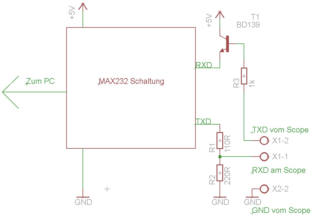

Würde die Schaltung im Anhang funktionieren, um auf die benötigten 3,3V
Signale zu kommen?
Mfg
von Old P. (Gast)
Zumindest mal ein Ansatz ;-)
geht aber auch nur sehr bedingt...
Zunächst ist zu klären was Du mit "zum PC" meinst. Dann muss Du den 232
ja versorgen, da sagt das Datenblatt einiges zu aus. Dann muss der 232
mit mind. 5 Kondensatoren beschaltet werden, die Größe hängt stark vom
verwendetet Typ ab (zwischen 0,1 und 10µF) Ohne geht garnichts.
Dann hast Du am TRX zwei Rs gezeichnet, als Spannungsteiler schonmal ok,
ob der 232 diese niederohmig treiben kann, null Ahnung (geht aber
wahrscheinlich). RXD könnte so gehen. Woraus willst Du den 232
versorgen? Extern mit 5V wäre schon besser, doch beim Verdrahten
höllisch aufpassen.
gruß
Old-Papa
Die MAX232 Schaltung liegt schon funktionsfähig vor mir. Als Vorbild
habe ich die folgende Schaltung benutzt:
http://home.arcor.de/dirk.milewski/media/3V3-COM_Interface.pdf
Ich habe nur keine BD547 Transistoren mehr da, sondern nurnoch den einen
BD139. Ich werde die Schaltung mal aufbauen, und mal mit meinen 2. Scope
testen.
Die Versorgung kommt aus meinen Labornetzgerät.
Damit meine ich die Verbinfdung vom MAX232 zum PC (TXD, RXD, GND)
Mfg
Hallo Peter,
danke für den Link, hatte natürlich zuerst eine "0xff"...das
Universalfile umbenannt, wie vom Thomas beschrieben und jetzt habe ich
meinen Dump. Ist der komplett, wie oben im Shot angezeigt?
Kann das in der Form wieder zurück gespielt werden?

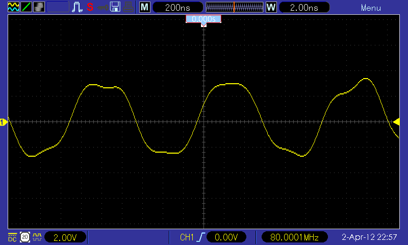

Ok Peter, da kommen noch 2 Files dazu: blank.bin und mizi_tag.bin
laut Thomas existieren noch die Log's hier:
i2c.log
mult_adc.log
tdc.log
BtW. ich habe jetzt ein 1GSa 200Mhz Oszi allerding noch mit der
originalen Soft drauf!
Bis jetzt läuft alles recht stabil, Abstürze oder Freeser sind nicht
aufgetreten.
Anbei mal ein paar Shot's: Rechteck 16Mhz, 1:10, 50 Ohm abschl.
Dasselbe mit 32MHz ohne 50 ohm Abschl.
mehr gibt der Mega48 nicht her ;-)
Die Signale bleiben schön ruhig auf dem Bildschirm!
Ich muß sagen, für den Preis überzeugt mich der "Chinaschrott"!
Das Rauschen könnte natürlich weniger sein, ihr habt da ja schon was mit
der Stromversorgung am laufen, wie ich sehe...
Gruß Michael
von Peter D. (Gast)
irgendwer wollte einmal die gelbe Messzeile vom Autoset einblenden.
Sendet mal die 12 mit dem DSO-USB-Tool bei den Settings und Zeile 118
'CONTROL-MENUID. Bleibt bis man ein Menü einblendet.
Anbei ein Liste mit einigen Menü-IDs. Aber Achtung, nur weil Menüs
angezeigt werden können, reagiert das DSO nicht immer wie gewünscht.
Abstürze kommen oft vor wenn man das Menü bedienen will. Zumindest bei
mir, aber ich teste viel und das DSO verschluckt sich öfters dabei.
Peter

von Peter D. (Gast)
es ist euch wahrscheinlich eh schon aufgefallen, wenn man das Signal
vertikal um ein, zwei Stufen verschiebt, ändert sich die Darstellung
schon sehr stark. Anbei ein Bildausschnitt vom Probe Check Signal um 2
Stufen verschoben. Links oben glatt, rechts oben 'rauschig'.
Gibt es einen plausiblen Grund dafür?
Peter

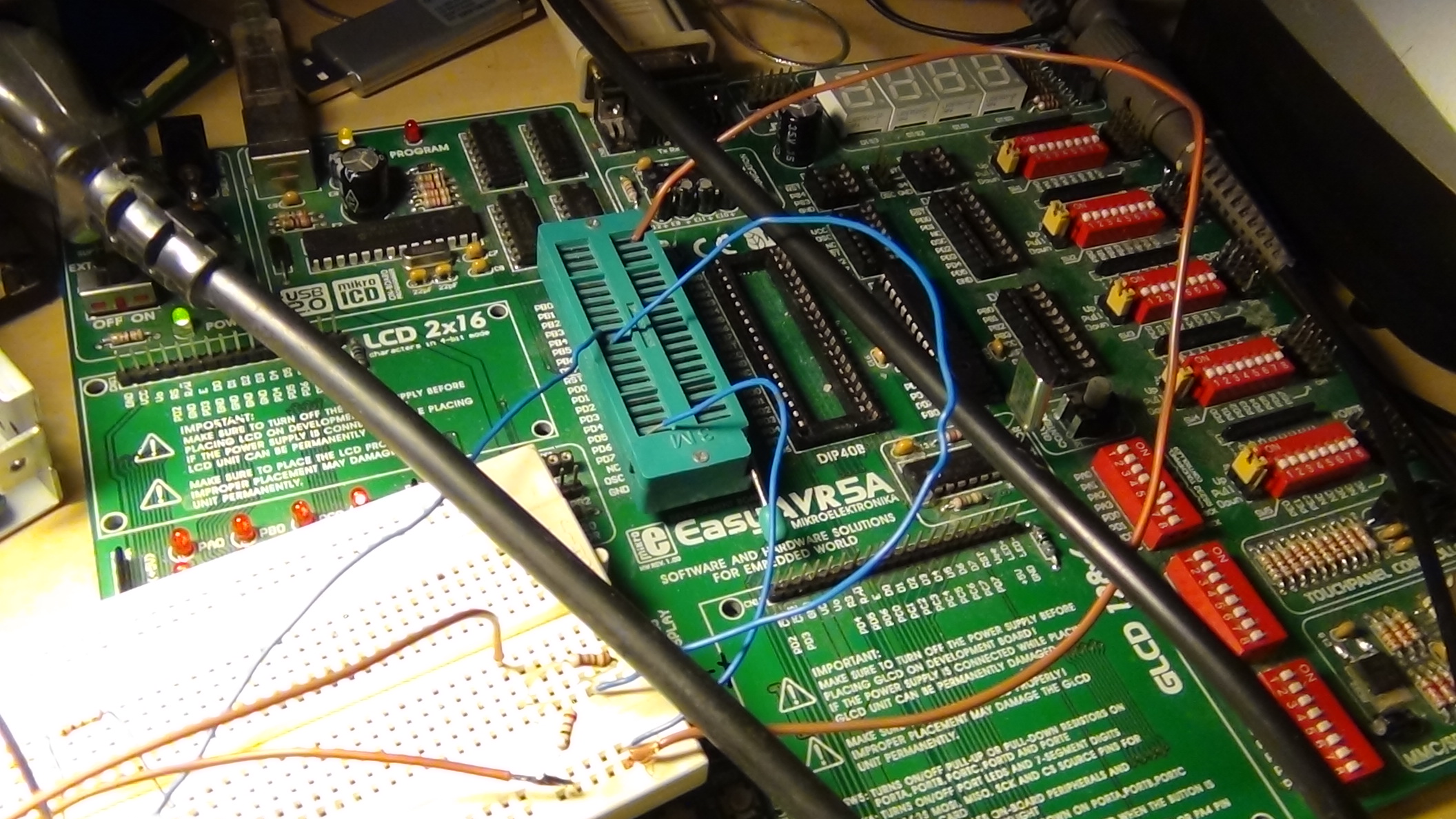

Gute Nachricht: Mein Scope funktioniert wieder.
Ich habe es mit der Schaltung im Anhang wieder zum laufen gebracht.
Im Anhang sind noch weitere Bilder von meinen Aufbau.
Danke für eure Hilfe!
Mfg
Pascal
von Peter D. (Gast)
Hallo Pascal,
na super, auf die Idee das mikroE-Board dazu zu verwenden, wäre ich
nicht gekommen, ich habe ein gut abgelegtes EasyPIC3 :-)
Peter
von Old P. (Gast)
@Pascal,
Glückwunsch! Wäre eine gute Gelegenheit gleich eine USB-UART einzubauen.
Platine kannst Du von mir haben oder was nach den Tipps hier im Thread
basteln.
Old-Papa
von Philipp (Gast)
@Old Papa
hast du eine teile liste für deine platine, kriegt mana lels bei RS?
oder kanst du ein bausatz verkaufen?
wäre interesiert.
Hi Peter,
bei mir ist das genau umgekehrt, oder hattest du andere Einstellungen?
evtl. kommt da die Kalibriereinstellung nicht nach, mal so geraten.
Ich habe noch ein Welec, da ist das auch der Fall, könnte ein
Softwareproblem sein.
Gruß Michael
Nochmal DANKE! an alle die mir geholfen haben.
Old Papa schrieb:
> @Pascal,
> basteln.
> Old-Papa
Ich hätte auch Interesse an einer Platine (am besten als Bausatz).
Was mich allerdings noch interessiert:
Wie viel kostet die Platine/(falls verfügbar) der Bausatz?
Mfg
von Peter D. (Gast)
Hallo Michael,
nein, ist eigentlich egal welche Richtung, einmal glatt, einmal verkehrt
sozusagen :-)
ja könnte sein, ich habe mir gerade auch im Nachbar-Thread Gedanken zu
den Bildschirm-Samples gemacht:
Ich habe es im DSO-USB-Tool mal angepasst, die Werte sind so stimmiger.
Peter
von Old P. (Gast)
@pascal,
Platinensatz nackich kommt für 1,55 per Brief ins Haus, schick mir mal
eine PN
Bausatz habe ich derzeit noch nicht ausgerechnet, Teile habe ich aber
alle da (ähm, USB-Buchse muss ich nachsehen). Kannst Du den Chip
händisch löten? Ist etwas fummelig, müssen aber nicht alle Pins
angepappt werden.
Old-Papa
von Tester (Gast)
Hallo Leute, bin eher E-Technik-Anfänger und habe mehr zufällig das
DSO3062C erworben. Freue mich über diesen Thread.
FW: 120 224.0
auf 200MHz aufgebohrt
Mir sind da beim Ausprobieren ein paar Ungereimtheiten aufgefallen.
1. Nach Einstellung im HORIZ MENU Seite 2 Zeit/Ab. (F3) auf Fein kann im
MATH MENU keine FFT mehr eingestellt werden.
2. Während der FFT kann im HORIZ MENUE Seite2  Zeit/Ab. (F3) nicht auf
Fein umgestellt werden.
3. In der FFT zeigen die Cursors imho falsche Werte für Frequenz, wenn
man am Drehknopf HORIZ die Anzeige streckt oder staucht.
Ich bin mir nicht sicher, ob dies an meinem Unvermögen/ Unkenntnis liegt
(sehr wahrscheinlich), oder echte Softwarefehler.
Im ersteren Fall bitte ich um Erklärung, im letzteren um Aufnahme der
Sachverhalte in die offizielle Fehlerliste.
MfG. Tester
> FW: 120 224.0
1 und 2 ist absicht da beide FFT und fine timebase zeit kosten.
3 ist bug seit 120112.1 - die cursor werte werden beim TB wechsel nciht
aktualisiert - dreht man aber am cursor position oder ändert cursor typ
sind die wieder aktualiesiert/ok.

Was ich nur schreiben wollte. Zum Thema UART gäbe es vielleicht eine
elegante Variante. Wer bei eBay nach "Bluetooth TTL" sucht findet
Funkmodülchen für unter 10 Euro (es gibt auch deutsche Versender), die
per Bluetooth eine serielle Verbindung ermöglichen. Und die Dinger
arbeiten von Haus aus mit 3,3V. Man muss allerdings die Baudrate ändern.
Praktisch wäre dabei, man muss kein Kabel aus dem DSO herausführen. Was
ich allerdings nicht weiss, wie verträgt sich BT mit der Messelektonik?
Wenn man sich dadurch Störungen einfängt hat man wenig gewonnen.
Und ich selbst würde das Ding bei Nichtgebrauch gerne abschalten können.
Somit müsste ich wieder einen Schalter ans Gehäuse schnitzen und der
Vorteil wäre passe.
Nur, evtl. ist es genau das, was mancher hier sucht.
Zum Thema Alternativ-LDO. Was bringt der nochmal für Vorteile? Besseres
Rauschverhalten und weniger Wärme, wenn ich das richtig verstanden habe.
Oder?
-erl

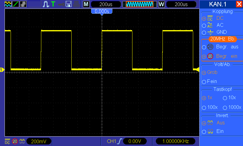

von Rudi M. (Gast)
wo wir gerade beim Thema Netzteilumbau waren... Ich habe gestern die
Abblockkondensatoren eingebaut wie von Peter hier
vorgestellt. Das Ergebnis seht Ihr auf den Screenshots.
Ich bin nun ja, erstaunt, es ist zwar nach dem Umbau nicht direkt
schlechter geworden, aber besser sieht das doch auch nicht aus?
An was könnte das liegen? Braucht man doch spezielle, gute

Hattest Du eigentlich den Lade C (hinter der Drossel)
entsprechend vergrößert? Das ist ein wesentlicher
Bestandteil, auch der Elko direkt am Regler
macht eine Menge Mist weg.

ja, ich hab das gemacht was Du weiter oben beschrieben hattest (ohne den
Oszillator natürlich). Auch den einen Elko gegen einen 4700 ausgetauscht
und einen 100uF auf die Reglerpins.
8bit hin oder her, eins sollte man aber nciht vergessen - die
ADC clocks sind mit hilfe von FPGA generiert, deren qualität
(jitter) hängt durchaus vom eingangsclock.
Es werden auch 8 interleaved ADCs benutzt, da ist die clock
skew zwischen ADCs (und der jitter) besonders wichtig.
Mit eckelhaften clock (skew, jitter) und dem resultat ->
verbogenen werks und selbstkalibrierung und bescheidenen
netzteil kann die waveform distortion so gross sein das
sogar ein sauberes 80MHz sinus wie rechteck (oder anderes)
aussieht.

Ich brauch dann noch von denen die keine Mail/PN geschickt haben eine
verbindliche Bestellung sowie die Lieferadressen und von mir kommt die
Bankverbindung (bei dem Gesamtrahmen muss ich Vorkasse machen, versteht
ihr sicherlich)
Old-Papa
PS: Heute Abend/Nacht liste ich nochmal alle eingegangenen Bestellungen
auf.
@ Old Papa
Hast du meine PN zwecks des USB Seriell Wandlers bekommen?
Mfg
von Old P. (Gast)
Hallo Pascal,
ja, habe ich eben bekommen (lag im Spam)
Neben 2-3 anderen lag noch eine Mail im Spam, in der nachgefragt wurde,
ob hier zwei verschiedene MIC38300-Platinen behandelt werden.
In der Tat hatte ja Peter Krengel am 29.3./7:09 Uhr ein Projekt
angeboten, ein paar Beiträge später (29.3./11:38) aber klar gestellt,
dass er dieses EVAL-Board von Micrel (via DigiKey) meinte.
Ich habe mich daraufhin zurück gezogen, da mir diese Evals zu groß sind
und hatte meine eigene Platine vorgestellt.
Im weiteren Verlauf habe ich natürlich von meiner Platine gesprochen
(ähm, geschrieben) ;-)
Ich denke, wer sich bei Peter mit PN gemeldet hat, meint das Eval und
wer sich bei mir mit einer PN gemeldet hat meint mein Board. Einige User
haben aber nur im Thread Interesse bekundet, die sollten sich zur
Sicherheit noch per PN zum jeweiligen Projekt melden (also bei Peter
oder mir)
Nachher kommt die Liste.... (muss erstmal ins Brot beissen) ;-)
Old-Papa

Mist Liste vergessen....
von Old P. (Gast)
Die Liste würfelt ja völlig durcheinander, hier nochmal als PDF
Old-papa

Old-Papa
von Old P. (Gast)
Hier noch der letzte Stand der Platinen, so wie sie geliefert werden
(sollen....)
Einen Fehler hatte ich noch in der Bestückung, ist behoben ;-)
Old-Papa
kleines Update zur MIRCEL Aktion.
Die wichtigsten Bauteile sind bestellt und die Mircel werden wohl Morgen
schon bei Old Papa auflaufen.
Wir (OldPapa und Ich) sind lediglich noch hinsichtlich des
Spannungsteilers zur Einstellung der Ausgangsspannung am Überlegen.
Im Schaltplan vorgesehen ist ja Aktuell die Kombination 23K mit 10K was
auf 3,3V Ausgangsspannung herausläuft. Formel: Ua =(1+(R1/R2))*1V
23K Widerstände sind aber für uns momentan nicht Verfügbar, so das der
nächste gängige Wert 23K2 ist.
Damit kommen wir auf eine nominelle Ausgangsspannung von 3,32V
Das LAyout ist ja schon raus, so eine Serien- oder Parallelschaltung zum
möglichst genauen erreichen der Werte nicht in Betracht kommt.
Alternativ habe ich deshalb die Widerstandskombination 56K / 24K3 in
Betracht gezogen, welche Nominell tatsächlich auf 3,30V herauslaufen
würde. Dazu habe ich die Überlegung angestellt hier anstelle der
vorgesehenen 1% Toleranzen auf 0,1% zu gehen um noch genauer zu werden.
Wobei die 0,1% Widerstände natürlich deutlich mehr kosten (faktor 10-20)
Im Moment stellt sich daher die Frage welche der drei von uns in Auge
gefassten Widerstandskombinationen wir Auswählen sollen.
23K2 zu 10K 1%, nominell 3,32V, Worst Case 2,274V bis 2,367V - ODER:
56K zu 24K3 1%, nominell 3,30V, Worst Case 2,259V bis 2,351V - ODER:
56K zu 24K3 0,1%, nominell 3,30V, Worst Case 2,2999V bis 2,3091V.
Funktionieren würden alle drei Kombinationen!
Temperaturverhalten ist jetzt nicht berücksichtigt, bei den 1%
Widerständen ist das nicht angegeben, bei den 0,1% habe ich eine Angabe
von 25ppm/C
BEi der ersten Variante habe ich nominell einen Offset von 0,2V, aber
eine kleinere MÖGLICHE Streuung als bei der zweiten Variante. (Wie
gesagt, die Streuung ist möglich, wobei es sich um einen STATISCHEN Wert
handelt der sich irgendwo zwischen diesen Grenzen einstellt, abhängig
von der REALEN WERTIGKEIT der Widerstände, es handelt sich NICHT um
Schwankungen der Spannung im Betrieb... Zu Spannungsänderungen im
Betrieb durch Temperaturschwankungen habe ich bei diesen leider keine
Angabe.
Zur DRITTEN Variante brauche ich wohl kaum Angaben machen, Vorteil ist
hier das wir hier auf jeden Fall eine sehr präzise Spannung haben und
reine bekannte (kleine) Temperaturdrift. NAchteil ist hier das diese
Widerstände deutlichmehr Kosten. Die Wahl dieser Widerstände würde mit
Mehrkosten von 92 Cent/pro Modul zu Buche schlagen.
(es geht auch sogar 10ppm/c und/oder 0,05% Toleranz, aber das wird dann
langsam sehr teuer, dann kostet ein einzelner Widerstand schon 2,50 Euro
und mehr)
Daher die Fragen zu den Beiden Themenbereichen an die Runde:
1.) HAben wir Vor- oder Nachteile übersehen?
Was spricht aus eurer Sicht für oder gegen die einzelnen Kombinationen.
2.) Wie würde EURE Wahl ausfallen?
Welche Kombination würdet Ihr euch wünschen?
Wie sieht es mit den Zusatzkosten aus? Gewollt ja oder nein?
(Die Kombinationen 1&2 liegen Preislich so gut wie gleich, Unterschiede
maximal im Bereich von 0-3 cent/Baugruppe)
Wenn sich jeweils mehrere Personen für eine Variante aussprechen ist es
sicher auch denkbar das wir zwei Varianten anbieten, entweder das
tatsächlich zwei Bestückungsvarianten gewählt werden, oder aber das alle
Bugruppen mit der billigen Variante Bestückt werden und das die "teuren"
Widerstände dann optional ausgetauscht werden können. Je nach Stückzahl
werden die dann Mitgeliefert oder wenn es nur sehr wenige Baugruppen
sind wo Änderungen zu machen sind dann wird sich sicher auch OldPapa
dazu überreden lassen das noch selbst zu machen.
Carsten
