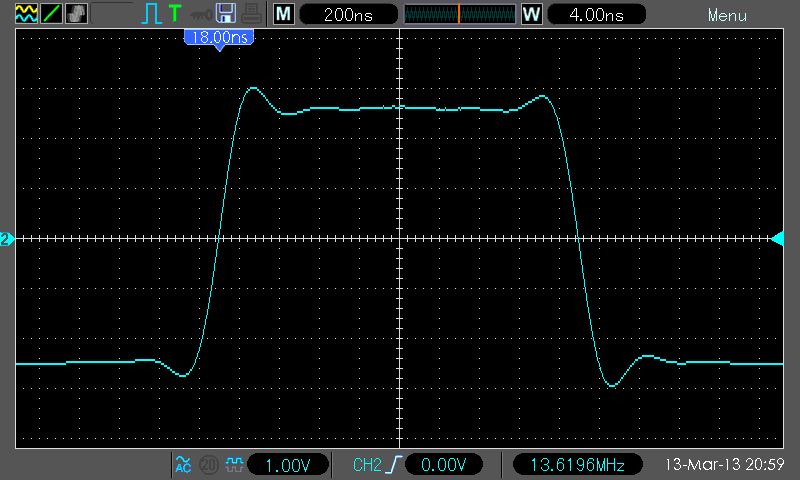

In der aktuellen Firmware gibt es ein paar neue Messmöglichkeiten:
- ROVShoot
- FOVShoot
- RPREShoot
- FPREShoot
- BurstWidth
- FRR, FRF, FFR, FFF, LRR, LRF, LFR, LFF
(siehe Screenshot)
Kann mir jemand kurz erklären, was die machen?
Dann noch eine allgemeine Frage: Ich würde gerne messen, wie oft (pro
Sekunde) der High-Pulse auf Kanal 1 länger als eine bestimmte Zeit (z.B.
50 us) ist. Mit einem Pulse-Trigger kann man ja einzelne Fälle triggern
und sich anschauen. Aber kann man auch irgendwie messen, wie oft das
passiert?
english oder deutsch?
einfach nach z.b. ROVShoot filetype:pdf googlen, hier eine deutsche user
manual :
http://www.produktinfo.conrad.com/datenblaetter/100000-124999/122452-an-01-de-VOLTCRAFT_VDO_2072A_70MHZ_1GS_S_DSO.pdf
> passiert?
entweder pass/fail benutzen und den pass oder fail counter lesen,
oder pulse trigger auf z.b. = 50us und die frequenz lesen. Eigentlich
entspricht die beim pulse trigger dem anzalt der getrigegrten
ereignissen.

von Fabian O. (xfr)
Thomas R. schrieb:
>> - BurstWidth
>> (siehe Screenshot)
> manual :
> http://www.produktinfo.conrad.com/datenblaetter/10...
Ah, vielen Dank. Das macht es schon mal klarer. Mir ist nur noch nicht
klar, was die "erste" und "letzte" Flanke bei FRR, FRF usw. ist. Die
erste nach dem Trigger? Oder die erste auf dem Display? Und die letzte
ist die letzte auf dem Display?
Und was bedeutet BurstWidth? Das kann ich in der Anleitung nicht finden.
Also was erkannt das Oszi als einen "Burst"?
>> passiert?
> ereignissen.
Stimmt, die Frequenz unten rechts zeigt offenbar die Anzahl der
getriggerten Ereignisse. :) Die im Messmenü basiert dagegen auf der
Länge der ersten Periode nach dem Trigger, wenn ich das richtig sehe.
Danke!

von Thomas R. (tinman) Benutzerseite
ich habe mehrere messungen geposted in dem ich zeige das mein
referenzgerät Tekway DSO ein einigermassen flaches Frequenzganz hat,
siehe weiter unten im text. Das Problem ist nur das (fast) alle
Hantek/Voltcraft besitzer ganz andere ergebnisse bekommen.
Hantek/Tekway haben geld sparen wollen und die bauteile so dimensioniert
das es "irgendwie passt für alle". Dies mag gut sein für 60-100MHz DSOs,
ist aber beim 200MHz schon sowas von falsch das es weh tut.
Ob die aktuellen "echten" 200MHz geräte auch so sind kann ich nicht
sagen, was ich weiss ist die tatsache das einige aktuellen geräte
der jfet von hand gelötet haben. Ob aber dann auch die widerstände,
die ich eigentlich ift genug angesprochen habe, auch immer noch passend
dimensioniert sind weiss ich nicht.
Ich habe gerade kein zugang zu meinen equipment, so muss ich etwas
improvisieren. Dabei habe mein referenz Tekway und ein aktuelles
Hantek verglichen. Dann das Hantek DSO umgebaut auf das was mein Tekway
als widerstandswerte hat (abgesehen von JFET), und nochmal gemessen.
Die signalquelle ist SI570 mit einem fast cmos treiber am ausgang,
es ist eigentlich 2Vpp rechteck. Das ganze geht auf ein 400MHz bw
splitter (da ich beide kanäle messen wollte), so ist risetime etwas
beeinflusst. Es geht hier abe rum vergleich zeischen was die geräte
gemacht haben, was ich daraus gemacht habe, dem was Hantek/Tekway gerade
produzieren und dem was man erreichen kann für knapp 7EUR.
Für den umbau benutze ich 8x 270R (dk P270DBCT-ND) und 4x 33R0
widerstand netzwerke (dk CRA6E833.0ACT-ND). Mehr habe an dem Hantek
nicht geändert, mein referenzgerät hat dann noch einige andere
änderungen, z.b. an den attenuator den ich einfach nur schlecht fand
(zu viel abweichung bei frequenzen über 220MHz). Dies alles sind aber
keine notwendigkeiten, manchen ist aber in dem schaltplan im anhang
auch dokumentiert.

Noch etwas zu dem "frequenzgang.png" Bild, die blaue kurve zeigt was
ich auf em display beim messen abgelesen habe. Dabei war vernünftiges
signal generator am DSO über t-stück (scheint am besten mit diesen DSO

von Max S. (msp)
Sooo nachdem ich Nachzügler jetzt mühsam alle Bauteile zusammengesucht
habe um 2 Voltcraft DSO-1062D Netzteil (Micrel Heldo) und Quarz
(Crystec) umzurüsten und das soweit augenscheinlich auch alles bestens
funktioniert wollte ich jetzt einen neuen Werksabgleich machen um das
Rauschen eventuell auch noch zu verbessern (200 MHz ist bereits
freigeschaltet).
Habe also Rubidum Normal organisiert und da dieses rein 10 MHz Sinus
liefert noch zwei Impulsformer gebaut.
Einen sozusagen als "Vorimpulsformer" mit PO74G14A der aus dem Sinus vom
Rubidium ein Rechteck macht.
Zusätzlich noch den hier im Thread empfolenen Impulsformer < 1nS
(Original Platine und Teile von Wolfgang dem Autor). Beide Impulsformer
sind sozusagen "in Serie" geschaltet und liefern am Ausgang ein wirklich
sehr steilflankiges Rechteck.
Alles angeschlossen und nun macht sich ein wenig Ernüchterung breit.
Hatte zuvor das hier empfolene FPGA Design 83e9 eingespielt aber schaut
euch die Bilder selber an.
Also sind die jetzt von Conrad gelieferten DSO's augenscheinlich
wirklich ausgemusterte 200 MHz Geräte (zwei Stück Seriennummern um die
8000)?
Bin mal auf eine Meinungen gespannt.
Max
Ups seh grad das erste Bild hat einen falschen Namen und eines ist
doppelt ... sorry kann ich jetzt nicht mehr ändern.
- hast du schon die werkskalibrierung gemacht?
- hast du, nach dem du 83E9 kopiert hast, neu gestartet und
  selbstkalibrierung ausgeführt?
- welche firmware version hast du gerade drauf?
von Max S. (msp)
Klar hatte ich sogar mehrfach gemacht und das Scope auch eine ganze
Stunde vorher warmlaufen lassen.
Für mich sieht es so aus als ob die FPGA's in diesen beiden DSO's die
ich habe "zu langsam" für das 83e9 Design sind?
Bei einem der Scopes schaute das Signal mit 83e9 Design normal aus bis
nach ca. 5 Minuten Laufzeit Fehler wie in den Bildern auftraten.
Werkskalibrierung konnte ich dann erst mit dem 83EB Design machen das
Rauschen ist dabei leider nicht augenscheinlich besser geworden.
Ich poste mal die relevanten Dateien vorher und nachher.
Ach ja die DSO's kamen ursprünglich mit 83EB Design.
Firmware ist die letzte inoffizielle 2.06.3 (130221.0)
Gruß Max
von ArnoR (Gast)
Oh ja, das kommt mir sehr bekannt vor. Ganz ähnliche Bilder hab ich bei
mir auch gesehen (Signalquelle: u.a. ein ~10MHz-Oszillator mit 74AHC14,
1,5ns Flankenzeiten ohne Überschwingen).
Meiner Meinung nach ist in der Schaltung des Analog-Eingangsteils
einiges nicht in Ordnung. Den miserablen Frequenzgang des
JFET-Impedanzwandlers hatte ich oben schon angesprochen. Um den
deutlichen Abfall im Frequenzgang zu kompensieren, wurden offenbar die
Gegenkopplungswiderstände am LMH6552 so dimensioniert, dass sich eine
deutliche Überhöhung im Frequenzgang ergibt (Fig.14, Seite 8 im DB des
LMH6552). Sowas ist doch unmöglich; am Verstärkereingang das Signal
unnötig dämpfen und ganz hinten mit einer (Resonanz-)Überhöhung die
Dämpfung wieder "ausgleichen". Kein Wunder, dass das Rauschen so hoch
und das Impulsverhalten so mies ist. Was der AD8370 noch so macht, kann
ich nicht sagen. Außerdem fehlt noch ein steilflankiges
Anti-Aliasing-Filter.
Ich hab mich entschlossen, bei meinem Oszi einen Kanal umzubauen und den
anderen als Vergleich erstmal original zu lassen. Zuerst werde ich wie
oben schon angedeutet, den 100R Basiswiderstand kurzschließen und die
BC846 gegen MMBTH10 tauschen und die 4 Gegenkopplungswiderstände am LMH
von 280R in 400R ändern. Damit sollte sowohl der JFET-Impedanzwandler
als auch der LMH einen glatten Frequenzgang bekommen.

von ArnoR (Gast)
So, ich habe jetzt mal einen Kanal umgebaut, und zwar so, wie in der
Simulation zu sehen. Also zunächst nur den 100R-Basiswiderstand
kurzgeschlossen und dann noch die Kollektorwiderstände wie angegeben
geändert.
Die Änderungen an den Kollektowiderständen erlauben es die BC846 drin zu
lassen, weil durch diese Änderungen die verfügbare
Kollektor-Basis-Spannung deutlich ansteigt (von 1,4V bzw. 0,7V auf 2,8V
bzw. 3,5V) und damit die Kapazitäten kleiner werden. Außerdem wird der
Aussteuerbereich der Schaltung deutlich größer. Die 125R ergeben sich
durch Aufeinanderlöten der beiden 249R-Widerstände. Somit braucht man
keine Bauelemente beschaffen.
In den Screenshots sieht man vom Agilent das "Referenzbild" und die
jeweiligen originalen und geänderten Zustände am blauen Kanal meines
DSO3062C. Sehr schön ist zu erkennen, dass mit RB=0R das "Hochkriechen"
des Signals unmittelbar nach dem Sprung (auch sehr gut zu sehen im
ersten Bild von Peter Dreisiebner) verschwunden ist. Dies war verursacht
durch die Absenkung im Frequenzgang ab etwa 10MHz. Außerdem sieht man,
dass das Überschwingen an der Pulsvorderflanke nicht so groß ist wie
beim Agilent, was auf eine geringere Bandbreite hindeutet, und auch aus
der Simulation zu erwarten war (mittlere Kurve).
Mit den geänderten Kollektorwiderständen steigt die Bandbreite an und
das Überschwingen hat jetzt genau dieselbe Höhe wie beim Agilent.
Pulsgenerator war ein 74AHC14-Oszillator mit 2 parallelen
nachgeschalteten Gattern und der über 10mm Drähte direkt in die
BNC-Frontbuchsen gesteckt, also keine Kabel verwendet.
pulse und frequenzgang des ersten teiles ist zwar nicht egal, aber schon
den ganzen frequenhgang gemessen (nach den umbau natürlich)?
von ArnoR (Gast)
Nein, ich hab nur einen 80MHz-Generator (Agilent 33250A). Damit konnte
ich noch nicht messen, weil der gerade in einem anderen Messaufbau
arbeitet.
Was mich aber besonders stört sind die Schwinger am jeweiligen Dachende
also "vor" der eigentlichen Flanke. Diese Schwinger dürften nicht sein
(so wie beim Agilent). Und mein Hantek DSO5102B (hier im Büro) ist
dynamisch auch deutlich schlechter als das DSO3062C. Darauf bezog sich
auch mein Ärger weiter oben.

von Sebastian .. (zahlenfreak)
Könnte das Preringing nicht vom Interpolationsfilter des Voltcraft
kommen? Also reine Software-sache?
Sebastian
von ArnoR (Gast)
Hier noch 2 Bilder vom Hantek. Das Signal und die Einstellungen sind wie
vorhin am Conrad-DSO (die 10V/Teilung stimmen nicht, es sind wie oben
1V/T, ich hatte vergessen den Tastkopf-Teilerfaktor am Oszi
umzustellen).
Das Verhalten des Hantek ist viel schlechter als das des "Conrad".
diese DSOs haben so genannten flat-response, wie das signal beim so
einem DSO (mit Butterworth filter) aussehen muss kann z.b. hier
nachgucken:
http://www.picosecond.com/objects/AN-7a.pdf
http://cp.literature.agilent.com/litweb/pdf/5988-8008EN.pdf
Gleichzeitig versucht die software zu erkennt ob die flanken zu steil
(für die gegebenne bandbreite die je nach model - oder /tst datei
einstellung ermittelt wird) sind, und dementsprechend versucht die zu
entschärfen.
D.h. durch den flat-response werden die überschwinger haben, denoch
gleichzeitig sollten die flanken des signal zu steil sein werden die
entschärft und zu grosse überschwinger beseitigt - so weit die theorie.
In der praxis hat Hantek/Tekway eines tages auf request die steilheit
rkennung etwas entschärft, es hat bei manchen signalen wirklich genervt
durch herumspringen.
Das ganze ändert aber nix an der tatsache das die aktuelle bestückung
- beim geräten deren bandbreite durch den hack verbessert worden war -
sehr ungüntig ist. Dies war nicht immer der fall. Ich bin noch am
messen,
so viel kann ihc aber schon sagen.

Im Anhang die *.csv-Dateien des Agilent und meines umgebauten
Voltcraft-DSO. Und dazu die jeweiligen Srceenshots. Ich hab den
Generator auf die doppelte Frequenz geändert (aber sonst nicht), damit
man die volle zeitliche Auflösung des Voltcraft-DSO nutzen kann. Der hat
übrigens noch nicht den 200MHz-Hack, sondern ist bis auf meinen Umbau,
original.
ArnoR schrieb:
> Der hat übrigens noch nicht den 200MHz-Hack, sondern ist bis auf
> meinen Umbau, original.
und damit ist es eh fast egal. Klar, pulse respone ist besser, aber
wenn ich die ergebnisse poste wirst du sehen was mit frequeznganz
passiert wenn man es so umbaut wie du vorgschlagen hast - auch mein
umbau und deins+meins habe fertig, und gerade messe noch eine andere
variante ... ich versuche eine kombination zu finden die sowohl pulse
verbessert als auch freqenzganz nciht verbiegt - und auch noch mit 50R
terminierung läuft (eigentlich macht meine version alles bis aus pulse
richtig ... aber eben nicht alles).

zeigen dann allerdings deutlich das der frequengang sehr gut aussieht.
Die +0,63dB beim 140MHz bedeuten lediglich 7% überschwingung, beim den
flat-response DSOs mit Butterworth filter sind es zwischen 5 und 30%,
passt also sehr gut.
Am schluss noch ein paar messungen, 10MHz rechteck signal gemessen
jeweils mit dem umgebauten (wie beschrieben oben) Tekway DSO und als
referenz mit dem TDS754.
10MHz_HanTekway_DIY-AP.png - die DIY active probe von branadic
  (muss zugeben, sieht nicht so toll aus, muss angepasst werden)
10MHz_HanTekway_HF512.png - die Testec HF512 probe
10MHz_HanTekway_TX250II.png - die Texas TX250/II probe
10MHz_HanTekway_PP150.png - die org. HanTekway PP150 probe. Die hat
  kein HF abgleich, daher ist das bild nicht 100% sauber
TEK_P6243.png - die selbe quelle mit TDS754 und P6243 gemessen
10MHz_HanTekway_RG174.png - 1m RG174, abgeschlossen mit abschwächer
  MCL-VAT20, nicht! terminiert
TEK_RG174.png - genau das selbe, 1m RG174, abgeschlossen mit abschwächer
  MCL-VAT20, nicht! 50R terminiert (eingang steht auf 1M damit wir
  mit dem HanTekway vergleichen können)
Soo, ich glabe jetzt haben wir genug messergebnisse. Für mich steht
fest, ich benutze ab jetzt 270R/4x33R/120R/49R9/1R kombination, wie im
text beschrieben. Evenutell könnte man den Butterworth überschwinger
auf die nötige 5% reduzieren, ist aber schwer zu simulieren da der
AD8370 schon ein +5dB an der stelle produziert und die anderen
"filter" den ausgleichen versuchen. Die 7% sind aber eigentlich auch
mehr als gut genug, der pulse response sieht auch nicht viel anders
als auf dem referenz Tektronix, von daher bin zufrieden.

ja, am besten wäre den AD8370 mit 2.5V zu versorgen. Andererseits
haben andere hersteller es irgendwie hingekriegt, mehr oder weniger,
siehe ergebniss der simulation (Rigol CA, ATTEN CML, Rigol E, usw).
Übrigens wie kommst du auf 10pF bei dem AD8370 ?
> Hast du an der Stelle mal experimentiert und ein paar Messwerte? Wär
> doch schön, wenn man durch Änderung von R01_30 das Überschwingen
> verringen könnte.
Im prinzip könnte dies etwas bringen, wenn ich mir die beschaltung
beim Rigol CA angucke sind da 75R und 33R - über relais zuschaltbar.
Der 33R wie gehabt benutzt, der 75R allerdings wenn eingang auf 50R
terminiert wird. Auch die netzwerwiderstände sind da noch kleiner,
was eigentlich noch mehr überschwinger bringen sollte.
Habe allerdings mal eben für den R01_30 50R genommen, anbei bilder
von 10MHz rechteck und der frequenzgang mit 50R (rote linie)
und 33R (blaue linie) - beide jeweils korrigiert um die abwechungen
des signal generators.
Alle tastköpfe sind nicht mehr abgegliechen gewesen, es hat noch
alles gestimmt, d.h. keine "verschönerung" der tatsachen.
>> statt 249R übereinander (das ist
>> ja 0.5pF die wir da nciht brauchen) ein 120R 0.1% (0805) genommen
> Die 0,5pF stören nicht (sieht man auch an meinen Screenshots), der
> Widerstand liegt ja nicht an Masse, sondern am Kollektor vom BC846 und
> vor allem der muss bis 200MHz hochohmig sein.
0.5pF machen 1% weniger bandbreite (oder 1% abweichung zwischen den
kanälen, usw.). D.h. zwei solche widersände übereinander und schon
hat man den "vorteil" der 0.1%/1% bauteilen verspielt^^.
Max S. schrieb:
> @tinman
> wenn ich den von dir geposteten Frequenzgang mit dem alten Post von
> Peter Krengel hier:
> Beitrag "Re: VOLTCRAFT DSO-3062C 60 MHz = baugleich mit?"
> vergleiche seh ich nicht wirklich einen großartigen Unterschied oder
> liege ich da falsch?
> NUR er hat die 200 MHz Version vom Werk aus ...
Peter Krengel sein DSO ist aus dem jahr 2011, produziert irgendwann
zwischen März 2011 und Sep 2011. Zu den zeitpunkt hat Tekway und Hantek
noch die DSOs model entsprechend bestückt - anbei eingangschaltung
hw1007 100MHz DSO genau aus der zeit.
Allerdings WAS für gerät das tatsächlich ist kann ich dir nicht sagen,
es haben einige leute schon "falsche" boards bekommen, sprich bestellt
60 oder 100MHz gerät und bekommen 100 oder 200MHz board. Möglicherweise
hat er ein falsches board bekommen, oder doch das richtige aber die
eingebauten bauteile schon damals falsch waren? Zu den zeitpunkt hat
Hantek etwas experimentiert, da gabs ja auch modele mit anderen
JFETs drin.
WAS da drin ist kann nur Peter beantworten (evt ein bild davon
machen).
Anbei eingangschaltung von einem echten 200MHz model, SO sah das
"damals" aus, was heute verbaut wird kann ich dir nicht sagen.
Das grosste model was ich in letzter Zeit in die hände bekommen habe war
100MHz, und da ist genau wie in den Voltcraft geräten die 280R/22R
verbaut. Dem MSO kann ich nciht trauen da die eine test unit ist, da
kann also alles anders gewesen sein - allerdings habe zum ersten mal die
280R/22R kombination bei dem MSO gesehen, und erst nachinen von anderen
erfahren das die auch solch eine bestückung seit einiger zeit haben.
> Könnte es also sein das die DSO Entwickler das so mit Absicht oder aus
> Unwissenheit wie es besser geht in Kauf genommen haben?
60 und 100 liegen so nah das man sich die handbestückung sparen kann.
Ob da jetzt jemand bewusst sparen wollte und auch die 200MHz so bestückt
kann ich nicht sagen. Fakt ist, das die 280/22R bestückung bis 100MHz
geht, nur wenn man mehr möchte passt es nciht mehr.
Unwissenheit eher nicht, wenn dann ein BWLer der den preis für
Voltcraft drucken wollte.
