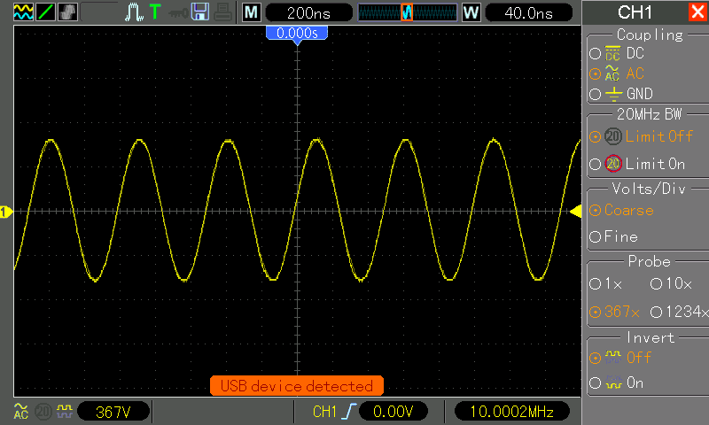

Hallo DSO User, ist es möglich das Tastkopfmenue von 1/10/100/100 um den Wert 20 zu erweitern oder den Wert 1000 durch 20 zu ersetzen? Ich hab hier Differentilatastköpfe mit Faktor 20. Leider versuch ich auch schon seit Anfang des Jahres das Gerät auf 200Mhz zu bringen was ich weder mit dem DSO-BW-Charger noch mit dem DSO Tool von Peter schaffe. Das Gerät Quittiert zwar und Startet neu aber 2ns sind nicht einstellbar. Hier noch die HW Version 555583eb. Für einen Tipp wäre ich dankbar.
Hermann Hermann schrieb: > Hallo DSO User, > > ist es möglich das Tastkopfmenue von 1/10/100/100 um den Wert 20 zu > erweitern oder den Wert 1000 durch 20 zu ersetzen? Ich hab hier > Differentilatastköpfe mit Faktor 20. hinzufügen nicht, ändern schon. Dafür muss man die dso.exe patchen und die sprachdatei abändern. Die dso.exe i hex editor öffnen und nach : 01 00 00 00 0A 00 00 00 64 00 00 00 E8 03 00 suchen. Dann anpassen an das was man will, z.b. 01 00 00 00 0A 00 00 00 14 00 00 00 64 00 00 um 1x, 10x, 20x, 100x zu bekommen. Dann in der /OurLanguages/German.lan (oder /OurLanguages/English.lan für die die englisch benutzen) einfach die zeilen (2x drin) abändern vom 1X 10X 100X 1000X auf 1X 10X 20X 100X Dann datei speichern und die auf dem DSO ersetzen. Fertig. Funktionieren tut es auch, dem DSO ist es wurscht was man da reinschreibt, alle werte (für kursor, messungen, skala, usw.) werden anhand des was drin steht automatisch angepasst. > > Leider versuch ich auch schon seit Anfang des Jahres das Gerät auf > 200Mhz zu bringen was ich weder mit dem DSO-BW-Charger noch mit dem DSO > Tool von Peter schaffe. Das Gerät Quittiert zwar und Startet neu aber > 2ns sind nicht einstellbar. > > Hier noch die HW Version 555583eb. > Für einen Tipp wäre ich dankbar. da muss was richtig verbogen sein, das geht nicht :)
siehe bild. Übrigens, die hex kombination gibts nur einmal, haben gearde jede von den aktuellen firmware durchgeguckt, man kann also nix kaputt machen.

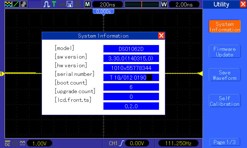

Hallo Zusammen, angeregt von diesem Thread hier hab ich mir dann auch mal ein DSO1062D von Voltcraft besorgt. Wirklich tolle Arbeit die ihr hier leistet, allen voran natürlich Thomas! Ich hab noch nicht damit rumgespielt, da ich's notfalls wieder zurück schicken wollte. In der SystemInformation wird wohl die Update-Anzahl angezeigt, das schreckt mich im Moment noch am meisten ab. Kann jemand bestätigen, daß die Hardware Version 1010x5555830f für dieses Spielchen geeignet ist oder haben die das mittlerweile mitbekommen und auf "unbrauchbare" Hardware umgerüstet? Vielen Dank schon mal für Eure Unterstützung! Michael
#3380421
Hallo Michael Wenn du das Update einspielst, wird Updatezähler wieder auf null gestellt sowie die Anzahl der Einschaltungen.
Michael K. schrieb: > > Ich hab noch nicht damit rumgespielt, da ich's notfalls wieder zurück > schicken wollte. In der SystemInformation wird wohl die Update-Anzahl > angezeigt, das schreckt mich im Moment noch am meisten ab. du kannst es immer löschen, es steht in der /sys.inf datei unter

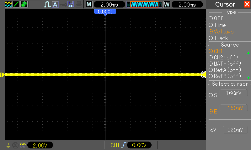

Hi, als erstes DSO habe ich nun das Voltcraft 1062D. Frage: Ich habe ca. +/- 1 digit Rauschen, was mich etwas irritiert im Vergleich zum analogen Scope. Ist diese Größenordnung ok, oder ist ein Garantie Fall? Gruß Ingo
vielleicht machst du mal einen Screenshot? ...dann kann man auch etwas dazu sagen. Gruß Michael
bis +/- 3 digit Rauschen ist eigentlich normal beim DSOs, mit voll aufgedrehter helligkeit, nachleuchten auf unendlich, speichertiefe auf max. verfügbar, eingang auf GND bekomme ich 320mV Vss. Beim 2V/DIV sind es also 2V * 10,2DIV (das ist full scale bei diese DSOs)/255 = 80mV, also +/- 2 digit eigenrauschen der digitalstufe. Bei diesen DSO ist in der GND stellung nciht der eingang per relais auf GND gezogen (oder noch besser eingang der ADCs), sondern der VGA opamp AD8370 abgeschaltet. Danach kommen allerings noch ein paar bautelie, z.b. der ADC treibende Opamp LMH6552 und die 2 relais to die ADCs muxen. Das ist möglicherweise eine "Rauschquelle", wobei zu beachten ist das auch die 8 ADCs (eigentlich 4 ICs je 2 ADCs) parallel geschaltet sind, es wird also schon gain fehler geben.

@Thomas Danke, bei mir sieht das Rauschen genau so aus wie bei Deinem Sreenshot. Also werde ich mich damit abfinden. Ansonsten gefällt mir das DSO bzw. das Preis/Leistungs Verhältnis. Gruß Ingo

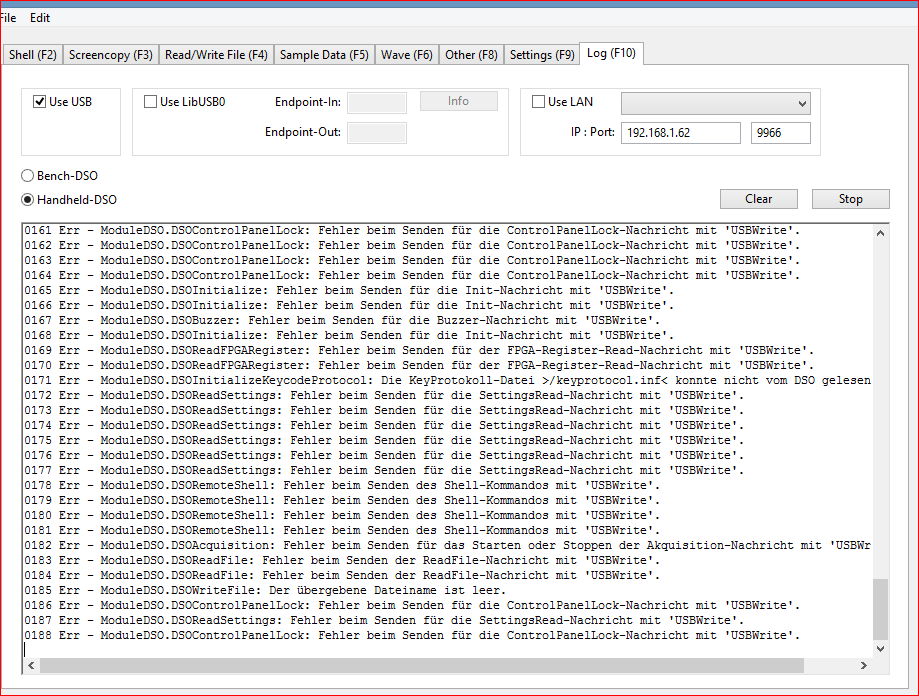

Hallo. Brauche mal Hilfe. Hab Gestern eine Firmware Update Gemacht, DSO 2.06.3(130425.0): http://www.mikrocontroller.net/topic/goto_post/3196515 Jetzt kommt beim booten das VOLTCRAFT Logo und dann nur noch das Kann ich das mit der Anleitung wieder Funktionstüchtig bekommen ? http://marcowuen.wordpress.com/2013/09/01/dso-hacking-quick-guide-voltcraft-dso3062c-hantek-dso5062b-tekway-dst1062b/#more-97 Brauch ich diesen "CP2102 USB-to-serial converter" Wen ja, welcher ist geeignet ? Wäre der was ? http://www.ebay.de/itm/271361620831?_trksid=p2055119.m1438.l2649&ssPageName=STRK%3AMEBIDX%3AIT Kann man auch direkt vom Com Port an das Dso, also ohne den Adapter ?
#3560431
Welche Version war vorher auf dem DSO? Es gibt mittlerweile mehrere Hardware/Softwareversionen die nicht immer miteinander kompatibel sind. Der serielle Port im DSO läuft mit 3,3V TTL Pegel! Daher kann man die Serielle Schnittstelle des PCs nicht direkt dort anschließen. Versuche do erst einmal ob es noch möglich ist über die USB Schnittstelle auf das DSO zuzugreifen: http://peter.dreisiebner.at/dso-usb-tool/ Wenn ja, dann brauchst du die interne serielle Schnittstelle nicht unbedingt. Die Firmware kann man auch auf einem PC auspacken (Tinman hat das oft sehr gut beschrieben). Dort gibt es eine Datei die beim Firmwareupdate ausgeführt wird und in der steht was wo ersetzt/draufgespielt wird. Diese Schritte kann man dann mit einer älteren Version manuell vom USB Stick rückgängig machen und so auf eine ältere Version zurückwechseln.
#3560478

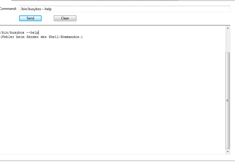

Danke Für die Antwort. Was ich noch vergessen habe, das DSO macht alle ~30Secunden einen Neustart. Mit dem "DSO-USB-Tool" tut sich nicht wirklich fiel.
#3560554
Was tut sich im Reiter "Shell"? Funktioniert der BusyBox Aufruf? Das das DSO alle ~30sec durchstartet liegt an einem Watchdog (dsod) der einen Reset auslöst wenn das Hauptprogramm nicht mehr reagiert. Wenn die Shell funktioniert zuerst diesen Prozess beenden, dann hat man mehr Zeit zum prüfen. Hier noch eine weitere Übersicht über das DSO in einem anderen Forum: http://www.eevblog.com/forum/testgear/hantek-tekway-dso-hack-get-200mhz-bw-for-free/
#3560619
Da tut sich nichts. Im Geräte Gerätemenetscher wird es als DSO Measurement Device erkannt.

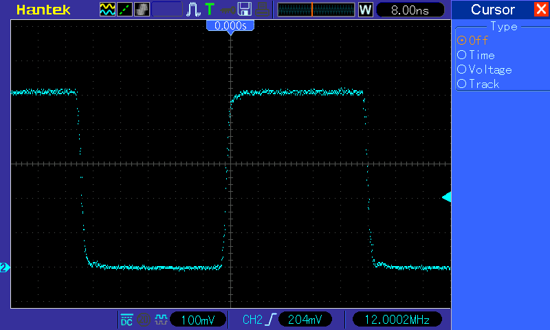

ja, sowohl VOLTCRAFT DSO-1062D / DSO-1102D als auch die Tekway DST1062B, DST1102B und Hantek DSO5xxxB/BM/BMV/P haben mit der firmware vom 2014 und version 3.x die 2ns/DIV freigegeben.
Korrigiert mich, wenn ich irre, aber bedeutet das, dass der "200 MHz Hack" jetzt in der offiziellen Firmware enthalten ist ? Wie argumentiert der Hersteller dann den Kauf des teureren Geräts ? Höhere Rauschfestigkeit ?
nein, die Timebase hat nix zu tun mit Bandbreite. Es ist lediglich möglich die 2ns/DIV Timebase zu benutzen undabhängig davon ob man ein 60 oder 200MHz Gerät gekauft hat. Die Bandbreite bleibt wie es war - wie gekauft oder gehackt.

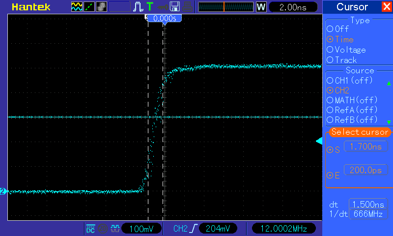

Mahlzeit, ich überlege, mir das Voltcraft DSO-1202D zu holen. Jetzt steht aber auf der Conrad-Seite bei allen 3 Modellen (70, 100 und 200 MHz): Anstiegszeit < 5.8 ns. Ist ja erst mal nicht falsch, dieses "kleiner als", aber ich nehme doch an, daß dieser Wert bei dem 200-MHz-Modell eher 1,7 ns ist wie bei dem baugleichen Tekway DST1202B, oder? Hat die aktuelle Firmware eigentlich inzwischen die 1-2-5-Stufung? Immerhin hatten die Firmware-Entwickler doch inzwischen eigentlich genügend Zeit für die Umsetzung (hier im Thread wurde es vor 2 1/2 Jahren von Thomas R. erstmals erwähnt, daß Hantek dabei sei). Und habe ich es richtig verstanden, daß Firmware-Upgrades bei den 3er-Versionen (wie auf voltcraftdownload.info zu finden) nicht mehr so ohne weiteres durch den Benutzer selbst vorgenommen werden können, sondern das Gerät dazu eingeschickt werden muß? Oder gilt das nur für alte Geräte? Gruß, Stefan
Stefan B. schrieb: > > Jetzt steht aber auf der Conrad-Seite Conrad sollte jemand verklagen wegen versuchten betrug! Die produkte auf deren webseite (und nicht nur die beschreibung) entsprechen nicht dem was geliefert wird, beispiel: http://www.conrad.de/ce/de/product/122442/VOLTCRAFT-VDO-2052-2-Kanal-Oszilloskop-Digitales-Speicheroszilloskop-Bandbreite-50-MHz?ref=list Die bilder zeigen Hantek/Tekway firware, auf einem (umgelabelten) UNI-T gerät. Da hat sich wohl jemand gedacht (und die sind geändert worden kurz nach dem Conrad gemerkt hat dass die DSO-3062C gut weggehen), "lass uns diese gurken die keiner kaufen möchte verschönnern, vllt kauft es jemand" Dies ist eine frechheit ^3. > dieser Wert bei dem 200-MHz-Modell > eher 1,7 ns ist wie bei dem baugleichen Tekway DST1202B, oder? ja, > > Hat die aktuelle Firmware eigentlich inzwischen die 1-2-5-Stufung? nein > Und habe ich es richtig verstanden, daß Firmware-Upgrades bei den > 3er-Versionen (wie auf voltcraftdownload.info zu finden) nicht mehr so > ohne weiteres durch den Benutzer selbst vorgenommen werden können, > sondern das Gerät dazu eingeschickt werden muß? Oder gilt das nur für > alte Geräte? > das gilt nur für alte geräte (2-er version). Die neuen einfach updates von der website auf usb stick kopieren und updaten - fertig.
#3797583
Thomas R. schrieb: > Die bilder zeigen Hantek/Tekway firware, auf einem (umgelabelten) > UNI-T gerät Das ist ja mal der Hammer, man sieht deutlich das sie das 16:9 Bild in ein 4:3 Bild umgewandelt haben. Die Höhen - Seitenverhältnisse stimmen nicht. Ich denke jedoch nicht das es Uni-T Hardware ist, da es getrennte Y - Einsteller gibt. Dies hat Uni-T erst seit der CM-Serie so.
Thomas R. schrieb: >> dieser Wert bei dem 200-MHz-Modell >> eher 1,7 ns ist wie bei dem baugleichen Tekway DST1202B, oder? > > ja, OK, danke. Da ist wohl bei Conrad die ganze Arbeitszeit in die Produktbild-Manipulation geflossen, da war dann für das Erfassen der korrekten technischen Daten keine Zeit mehr.... >> Hat die aktuelle Firmware eigentlich inzwischen die 1-2-5-Stufung? > > nein Schade. Da haben wohl zu viele statt ein 200er-Oszi zu kaufen ein 60er-Oszi gekauft und gehackt, so daß Hantek nun nicht mehr viel in die Firmware dieser Modelle investiert. Da ich bisher noch kein DSO hatte: Stört die 2-4-8-Einteilung in der Praxis sehr? Für das Multiplizieren mit 8 zum Ausrechnen der Periodenlänge einer Wellenform würde ich wahrscheinlich öfter einen Taschenrechner benötigen als bei den Faktoren 2 und 5. Oder zeigt ein DSO die Periodenlänge automatisch direkt an ohne daß man rechnen muß?</dumme_Frage> > das gilt nur für alte geräte (2-er version). Die neuen einfach updates > von der website auf usb stick kopieren und updaten - fertig. OK, beruhigend. Danke für die Infos. Nochwas: Würdet Ihr in Hinblick auf Preis/Leistung den Voltcraft DSO-1202D als 200-MHz-Oszi überhaupt (noch) empfehlen, oder gibt es da empfehlenswertere Modelle? Stefan

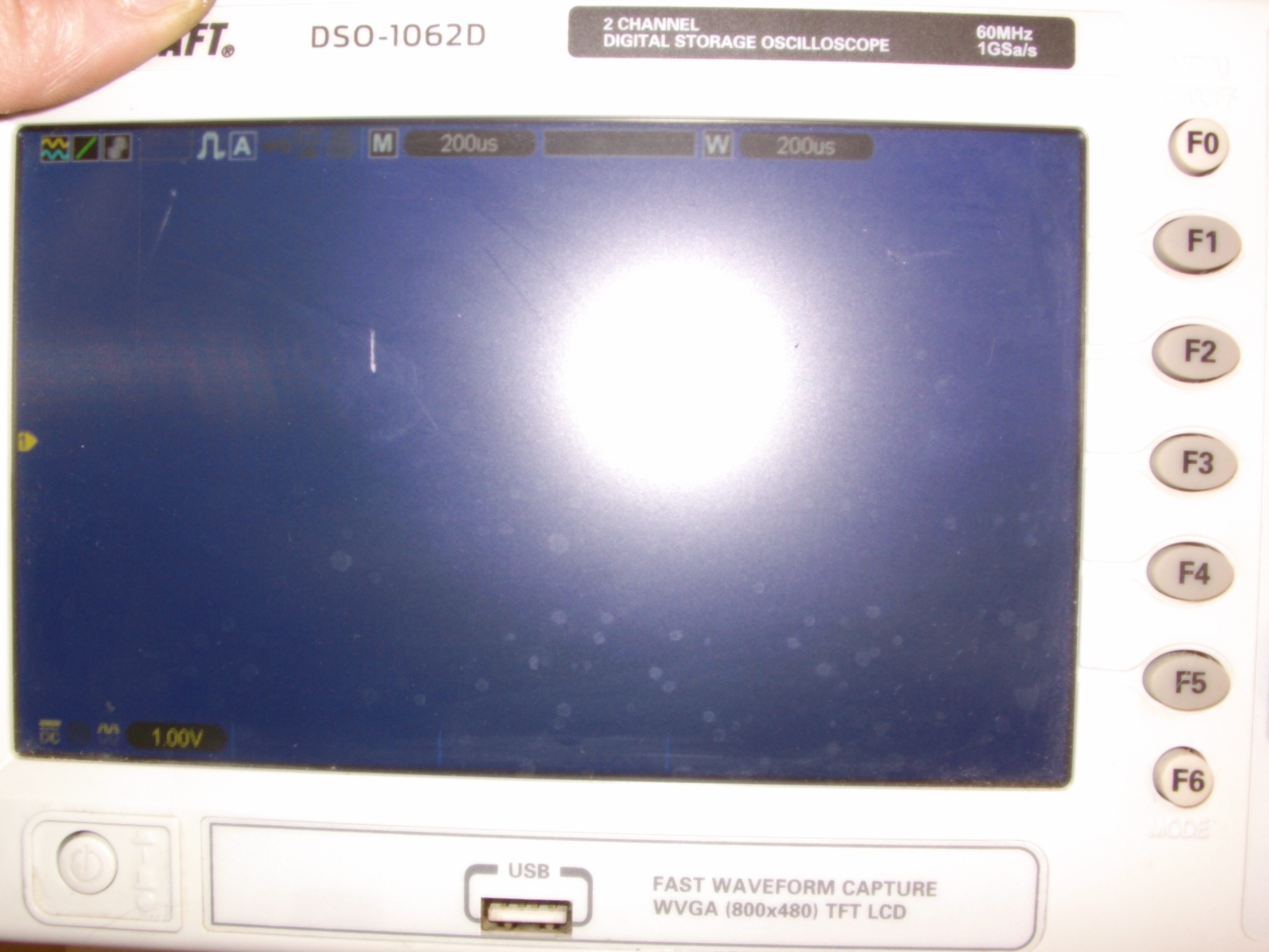

Hallo zusammen, ich brauche mal Hilfe bei meinem DSO-1062D. Ich habe das gute Teil zum Geburtstag bekommen und bin so eigentlich echt zufrieden. Mein einziges Problem ist, ich bekomme keine Verbindung zwischen PC und dem Oszi hin. Mein betriebssystem ist Windows 7. Ich habe jetzt mittlerweile alle Treiber auf der Conrad Seite durch und auf der mitgelieferten CD. Entweder der Treiber läst sich gar nicht installieren oder es Funktioniert dann mal, aber das mitgelieferte Programm kann keine Verbindung aufbauen. Im Gerätemanager steht aber das alles ordnungsgemäß funktioniert. Wenn ich den USB Stecker ziehe und wieder Stecke wird das Gerät dann doch als Unbekanntes Gerät erkannt. Noch mal ziehen und wieder stecken wird es als "DSO Measurement Device" erkannt, allerdings mit Treiberfehler "Gerät kann nicht gestartet werden " erkannt. Wenn ich den Treiber neu instaliere beginnt das spiel von vorne. Gibt es vielleicht noch Treiber von original Hersteller? Die Firmware Version des Scope ist derzeit 3.30 Gruß Michael
geht auf http://1drv.ms/1cA5ICw dann lade die DSO5000BMV_Driver.zip Diese treiber sollte eigentlich mit Win7 x32 und x64 gehen.
Danke für den Link! Er war sehr nützlich auch wenn er mir nicht direkt geholfen hat. Die Treiber sind die Gleichen wie Conrad auf der CD hat zusätzlich gibt es noch einen Win8 Treiber auf der Conrad Webseite. Meine Erfahrung ist immer noch dass auch mit dem DSO5000BMV Treiber das Gerät sich als unbekantes Gerät installiert und nach der Treiberinstallation die Meldung kommt "Gerät kann nicht geöffnet werden" Wenn ich das Gerät mehrfach ein und aus Stecke hab ich ab und zu mal Glück und er zeigt "DSO Measurement Device" an. Es tuts trotzdem nicht. Ein lustiger Effekt hat mich zumindest auf den richtigen Weg gebracht. Wenn ich alle Messignale ablege und die Messung stoppe meldet es sich immer als "gadget serial 2.4" Controller im Gerätemanager. Das ist wahrscheinlich der hier verbaute USB Seriell Wandler. Der Treiber hierzu tuts nicht unter Win7 32Bit unter Win7 64Bit soll er problemlos funktionieren. Schaft man es den gadget serial 2.4 Driver zu installieren wird das Gerät auch als DSO Measurement Device dauerhaft erkannt aber funktioniert nicht unter Win7 32Bit. http://www.sevenforums.com/drivers/323467-usb-serial-driver-not-getting-installed.html Ich vermute das das Scope unter Win XP und Win8 gut läuft unter Win7 32Bit scheint es sehr auf die PC Hardware an zu kommen. Jedenfalls hab ichs erstmal unter einer VM mit XP bestens laufen und demnächst steht eh ein neuer Rechner mit 64Bit an. Mal sehen ob der Treiber hier funktioniert. Gruß Michael

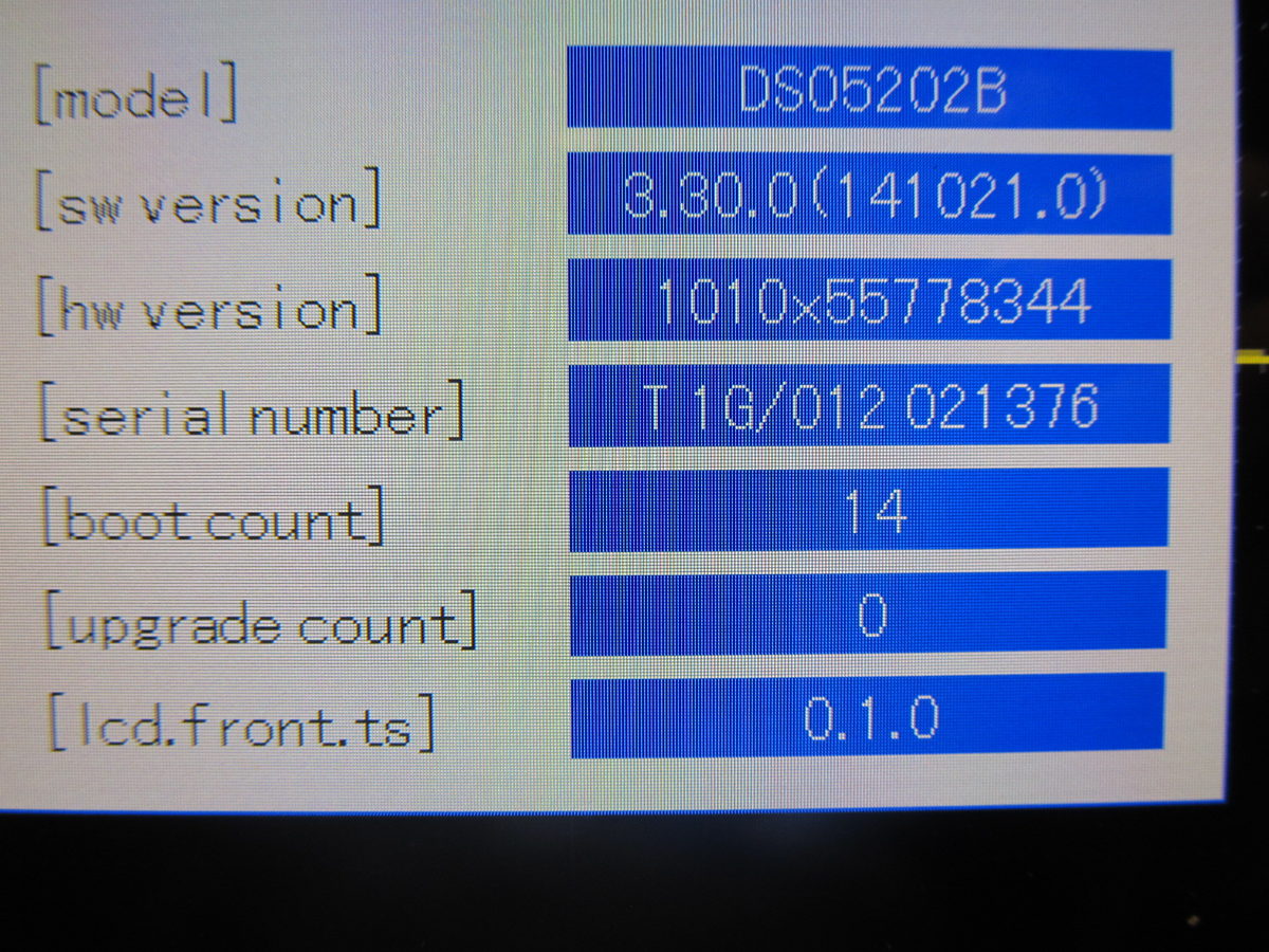

Hallo Seit kurzen hab ich mir ein Hantek DSO5102B gekauft nach dem mein altes gutes Philips Oszi das Zeitliche gesegnet hat. Als ich das Gerät das erste mal eingeaschaltet habe stand schon mal im Startbildschirm DSO5202B, auf dem Gerät steht aber DSO5102B. Im Info Fenster im steht auch DSO5202B. Gekauft hab ich auch ein DSO5102B. Entweder die haben das Oszi falsch geflasht oder es ist das Falsche Label auf der Frontplatte. Das Gerät war Orginal verpackt, Schutzfolie ist auch auf dem Display drauf. Es währe jetzt interessant was ich hab, ein gehacktes oder ein richtiges 200Mhz Gerät mit falschem Label. Kann man das irgendwie Feststellen ?. gruß Michael
Michael W. schrieb: > Als ich das Gerät das erste mal eingeaschaltet habe stand schon mal im > Startbildschirm DSO5202B, auf dem Gerät steht aber DSO5102B. Im Info > Fenster im steht auch DSO5202B. > > Gekauft hab ich auch ein DSO5102B. > > Entweder die haben das Oszi falsch geflasht oder es ist das Falsche > Label auf der Frontplatte. > > Das Gerät war Orginal verpackt, Schutzfolie ist auch auf dem Display > drauf. > das kann sowohl eine echtes mit falschen label (wenn die gerade keine boards für 100MHz modele haben, dann nehmen die 200MHz, schon oft passiert) oder ein hacked sein. > Es währe jetzt interessant was ich hab, ein gehacktes oder ein richtiges > 200Mhz Gerät mit falschem Label. > > Kann man das irgendwie Feststellen ?. > aufmachen und unter der abschirmung der kanäle gucken, da kann man anhand der werte erkennen ob es mindesten 1MHz ist oder evt. 200MHz vom haus (mach ein bild, dann sage ich was dazu).
Stefan B. schrieb: > > Leider ist da nirgends ein Hinweis in der ZIP-Datei, was genau geändert > wurde. Nur die nackte .up-Datei, sonst nichts... > nee, soweit sind chinesen noch nicht um änderung zu protokollieren :\

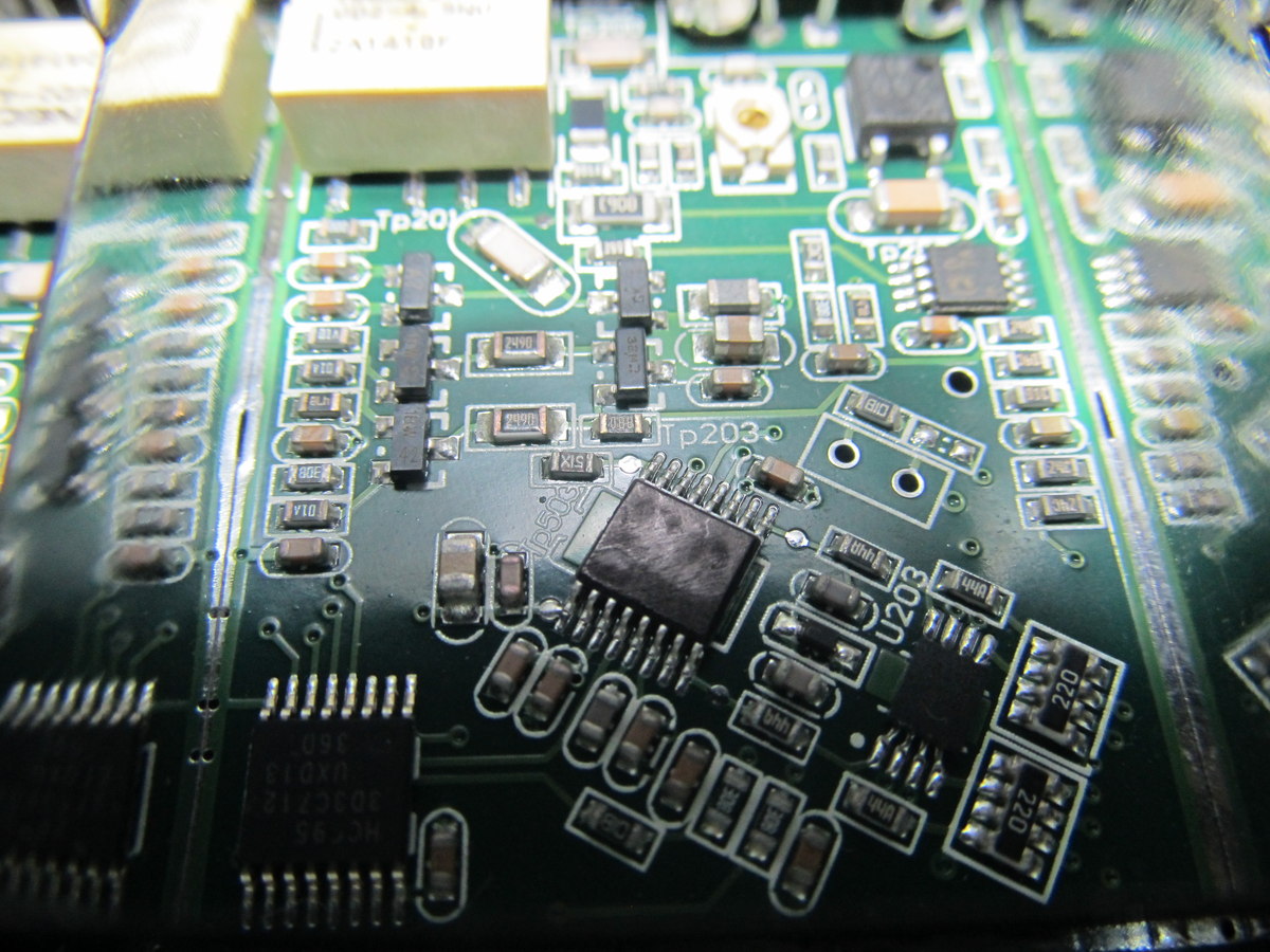

Hallo Hier das Bild

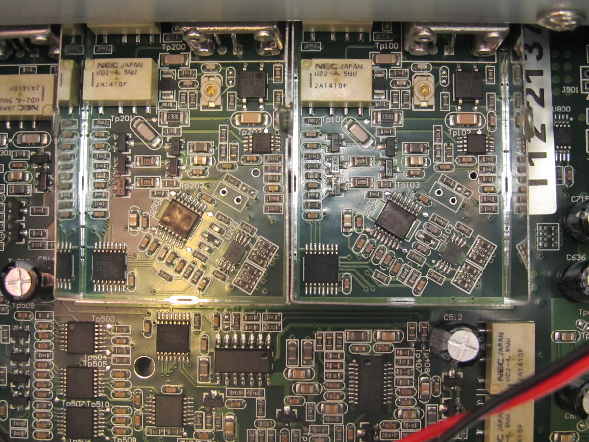

#3921806
Und das steht im Info drinnen
Hab noch ein anderes Bild von der Platine, die Bilder weiter oben sind auch von mir, ich hatte mich nicht im Forum angemeldet. Hatte es nicht einmal ein Deutsches Menue gegeben ??, jetzt ist nur Englisch und Chinesisch drinn. gruß Michael
es ist ein 100MHz model, an dem jemand gefummelt hat
Aha sowas muss aber dann vom Hersteller gefummelt worden sein komisch, der Händler hat ja nix davon, warum soll er da rumfummeln
aber die 100Mhz reichen mir, ich muss jetzt erst malschauen wie das alles funktioniert, is doch was anderes wie ein Analoges Oszi
eigentlich machen die immer alle Sprachen dauf, es sei den es ist ein Gerät für China (dann ist nur CN und EN drauf). Ist aber unproblematisch, mach einfach FW Update (z.b. http://voltcraftdownload.info/voltcraftdownload/dso5kb_func_dso1202d20141021.zip)

So nun hab ich es geschafft durc das einspielen einer Falschen Firmware mein Gerät zu "zerschießen". Es Startet nur noch bis zum Voltcraft Screen. Nun meine Frage: Kann man das Gerät mit dem USB Port noch Retten oder muss man über die nachrüstung des UART RS232 Ports das Gerät Retten?
Kannst sicher über UART die richtige Firmware drauf flashen. Guck dich im Forum nach Beiträgen von tinman (glaube ich) um. Beitrag "TEKWAY DST1xx2B Oszilloskop" Wünsche dir viel Glück
möchte es von euch einer versuchen bei mir steigt das Hypterterminal und das DSO Tool immer aus? Angebot 50 Euro + 2x RS232 Pegelwandler?
Hallo , hast du ein anderes Terminal programm auch schon versucht? denn ich hatte mit hyperterminal auch nie erfolg :-( abhilfe hat mir das programm termite gebracht, oder einfach mal ein live linux system am pc booten und mit xterm versuchen falls an der windows installation was nicht in ordnung sein sollte?
Samuel G. schrieb: > mit xterm versuchen Ich nehma mal an, du wolltest nicht "xterm" sonder z.B. "minicom" schreiben? xterm nimmt man ja eigendlich nicht, um über die serielle Schnittstelle zu kommunizieren.
ja sicher, danke für die richtigstellung :-) (ich war noch nie auf linux in so einem fall angewiesen und hatte das komplett falsch in erinnerung)
Hermann H. schrieb: > möchte es von euch einer versuchen was versuchen? > bei mir steigt das Hypterterminal und das DSO Tool immer aus? ja, watchdog schlägt zu > Angebot 50 Euro im ernst?
ja ist mein Ernst im Raum München würde ich es vorbeibringen sonst Versenden bei einer ernst gemeinte hilfe einfach via PN.
Thomas hat dir ja schon einen ernst gemeinten Rat gegeben :-) Das mit dem watchdog klingt doch nicht schlecht oder ? Ich habe mal ein wenig gesucht und das hier gefunden "enter the MSO shell, kill the watchdog by executing "killall dsod" (the best, do it multiple times, we don't need it now!)" Viel Glück :-)

ich habe ein Hantek DSO5062B mit HW revision 1020 (wie vom Scope gemeldet). Entspricht der 200MHz Version und ist hackbar (http://www.eevblog.com/forum/testgear/hantek-tekway-dso-hack-get-200mhz-bw-for-free/msg964621/#msg964621) Mir hat dieser Thread sehr geholfen den Hack anzuwenden. Weil mir das Frequenzverhalten der Eingangsstufe nicht gefallen hat und weil ich immer schon ein Spielkind war das alles aufschrauben und verstehen musste, habe ich meine eigene Frontendmodifikation gemacht. Die Zusammenfassung habe ich hier angehängt. Würde mich über konstruktives Feedback freuen, und natürlich den einen oder anderen der das bei sich ausprobiert :-)
Update! es gab noch Probleme mit passiven Tastköpfen, 1:1, 1:10 probe atten, Eingangsabschwächer an/aus und der dazugehörenden Kompensation. Alles zum Glück lösbar, das Ergebnis hängt hier an. Ein Aufruf an alle Hantek/Tekway Besitzer: Lötkolben schwingen, nachbauen, freuen, Feedback bitte :-)
Frank B. schrieb: > ich habe ein Hantek DSO5062B mit HW revision 1020 (wie vom Scope > gemeldet). Hallo Frank, ich habe ein Voltcraft DSO-1062D, es meldet sich mit HW 10070, also vermutlich eine ältere Rev. als Deine. Ich habe es schon auf 200 MHz gepatcht und auch Tinman's Modifikation eingebaut. Weiß Du, ob Dein Mod auf meinem Scope auch anwendbar ist? Ist bei mir schon zwei, drei Jahre her, als ich mich mit den Innereien des Scopes beschäftigt hatte, von daher bin ich etwas raus aus dem Thema.
Oliver T. schrieb: > Weiß Du, ob Dein Mod auf meinem Scope auch anwendbar ist? Ist bei mir > schon zwei, drei Jahre her, als ich mich mit den Innereien des Scopes > beschäftigt hatte, von daher bin ich etwas raus aus dem Thema. Der Analogteil hat sich in den Versionen nicht wesentlich geändert, bis auf Bauteilewerte. Der Diff Amp unterscheidet sich zwischen den Versionen. Vergleiche meine Fotos des Analogteils (http://www.eevblog.com/forum/testgear/hantek-tekway-dso-hack-get-200mhz-bw-for-free/msg964632/#msg964632) mit Deinem Scope, dann sollte dem Umbau nichts im Weg stehen. Würde mich interesseieren was dabei herauskommt.

Frank B. schrieb: > Vergleiche meine Fotos des Analogteils > (http://www.eevblog.com/forum/testgear/hantek-tekway-dso-hack-get-200mhz-bw-for-free/msg964632/#msg964632) > mit Deinem Scope, dann sollte dem Umbau nichts im Weg stehen. Würde mich > interesseieren was dabei herauskommt. So, ich glaube, ich probiere das demnächst mal. Bevor ich das Scope zerlege, welche Bauform haben denn die auszutauschenden Widerstände nochmal, 0603?
Olly T. schrieb: > Frank B. schrieb: > Vergleiche meine Fotos des Analogteils > (http://www.eevblog.com/forum/testgear/hantek-tekwa...) > mit Deinem Scope, dann sollte dem Umbau nichts im Weg stehen. Würde mich > interesseieren was dabei herauskommt. > > So, ich glaube, ich probiere das demnächst mal. Bevor ich das Scope > zerlege, welche Bauform haben denn die auszutauschenden Widerstände > nochmal, 0603? ist alles 0603, plus ein paar 4fach arrays 0805.
Frank B. schrieb: > Olly T. schrieb: >> Frank B. schrieb: >> Vergleiche meine Fotos des Analogteils >> (http://www.eevblog.com/forum/testgear/hantek-tekwa...) >> mit Deinem Scope, dann sollte dem Umbau nichts im Weg stehen. Würde mich >> interesseieren was dabei herauskommt. >> >> So, ich glaube, ich probiere das demnächst mal. Bevor ich das Scope >> zerlege, welche Bauform haben denn die auszutauschenden Widerstände >> nochmal, 0603? > > ist alles 0603, plus ein paar 4fach arrays 0805. Falsch! es sind 1206 Widerstandsarrays.

Guten Tag, ich habe bei Ebay ein Voltkraft DSO-1062D als angeblich Qualitätsgeprüften Versandrückläufer erstanden. leider Kommt nach dem Voltkraft Bootlogo ein Blauer Bildschirm der nach ca 25sec von einem Neustart abgelöst wird. Vermutlich ein Firmware Fehler, gibt es eine Möglichkeit die Firmware über den Computer neu aufzuspielen? In das Menü komme ich ja nicht. Oder eine andere Idee wie ich es doch zum laufen bringen kann? Vielen Dank schon mal
Timo C. schrieb: > Guten Tag, > ich habe bei Ebay ein Voltkraft DSO-1062D als angeblich > Qualitätsgeprüften Versandrückläufer erstanden. > > leider Kommt nach dem Voltkraft Bootlogo ein Blauer Bildschirm der nach > ca 25sec von einem Neustart abgelöst wird. > > Vermutlich ein Firmware Fehler, gibt es eine Möglichkeit die Firmware > über den Computer neu aufzuspielen? In das Menü komme ich ja nicht. > Oder eine andere Idee wie ich es doch zum laufen bringen kann? > > Vielen Dank schon mal dazu musst du das Gerät öffnen und damit verlierst du wahrscheinlich die Gewährleistung. Warum schickst Du das Gerät nicht einfach zurück zum Verkäufer. Scheint ja ein gewerblicher Verkäufer zu sein. Gruß Thomas
