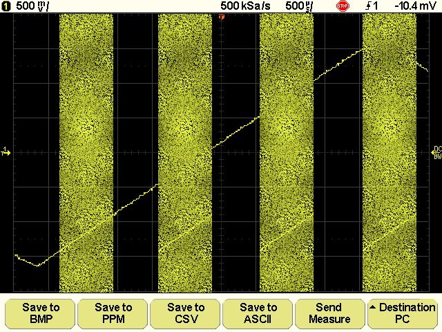

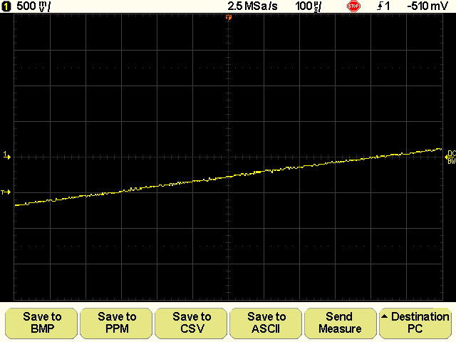

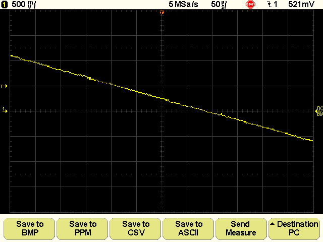

Nabend Leute, ich habe jetzt auf mein W2014A die neueste FW aufgespielt. Ich habe mal das 1kHz Testsignal vom Oszi auf den ersten Kanal gelegt und ein wenig mit den Einstellungen gespielt. Mir ist aufgefallen dass wenn ich die Zeitauflösung nach oben verstelle vom msec in den sec Bereich dass das Oszilloskop zwar anfangs alle Flanken erkennt und quasi einen befüllten gelben Streifen anzeigt. Ab einer bestimmten Einstellung werden nur vereinzelte Flanken erkannt und somit statt 1kHz ein Signal mit ca. 3Hz angezeigt. Lässt sich hier noch was einstellen damit man bei einer solch falschen Einstellung merkt dass die Messpunkte nicht mehr ausreichen und der angezeigte Messwert falsch ist. ODER immer erst Auto-Scale und dann in die gewünschte Einstellung wechseln? Danke und Gruss, Georg.
Georg X. schrieb: > Ab einer bestimmten Einstellung werden nur vereinzelte Flanken > erkannt und somit statt 1kHz ein Signal mit ca. 3Hz angezeigt. Das hat schon seine Richtigkeit. In der Grundvorlesung über digitale Systeme taucht relativ bald das Nyquist-Shannon-Abtasttheorem auf. Wenn du dagegen verstößt, passiert genau das, was du da beobachtet hast: Aliasing. Das aus den abgetasteten Daten rekonstruierte Signal sieht wie ein Signal anderer Frequenz aus. Das ist eine grundlegende Eigenschaft eines DSO. Gruß Rainer
Hallo Georg, Rainer hat völlig Recht: das Phänomen tritt grundsätzlich bei Abtastung eines Signales mit zu geringer Abtastrate auf und man hat auf der Softwareseite keinerlei Möglichkeit, zu erkennen, ob die Abtastrate ausreichend hoch ist oder nicht. Sobald du mit zu geringer Samplerate arbeitest, ist die Information über das tatsächliche Signal dahin und kann nicht softwareseitig zurückgewonnen werden (von Spezialfällen mal abgesehen). Falls du nicht weißt, in welchem Frequenzbereich dein Signal liegt, dann schalte vorsichtshalber immer probeweise in kleinere Zeitbasen. Auf die Weise bist du dann sicher, dass das was du siehst auch deinem tatsächlichen Signal entspricht. Es schadet auch nicht, immer mal einen Blick auf die Samplerate zu werfen und zu checken, ob man ausreichend weit oberhalb der Signalfrequenz liegt. Gruß Michael
Nabend, woher dass kommt und wie es funktioniert ist mir schon klar. Ich bin nur etwas andere Messmittel gewohnt. Da sind die Grenzen deutlich höher und die Darstellung ist anders, so dass man daran schon erkennt dass das Signal verfälscht wurde. Allerdings kosten die Geräte auch um das 100fache mehr. Danke euch für die Erleuterungen. Außerdem Danke an die fleißigen Entwicker unter euch. Richtig gute Arbeit. Gruß, Georg.
Professionelle Geräte können durch ihre meist sehr hohe Speichertiefe (bei uns z.B. 4MSa/Kanal) auch bei langsamen Zeitbasen noch relativ schnell abtasten, dadurch stößt man natürlich entsprechend seltener auf das Problem des Aliasings. Auch mein altes Zweitoszi hier zu Hause mit seinen 125kSa/Kanal schiebt die Abtastrate bei langsamen Signalen gegenüber dem Welec deutlich nach oben, obwohl es nur 100MSa/s maximale Samplerate hat. Aber auch bei professionellen Geräten gibt es bei Unterabtastung keinerlei Möglichkeit, zu erkennen, dass das angezeigte Signal nicht dem realen entspricht - das ist ja gerade das gemeine am Aliasing. Gruß, Michael

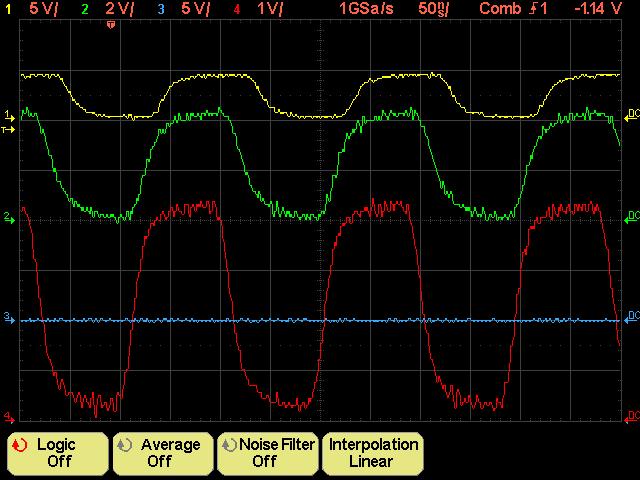

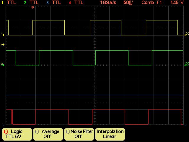

So, nachdem einige Zeit nichts über das nächste Release zu hören war hier eine Vorschau auf die 5er Version. Was neu ist und warum es so lange gedauert hat muß ich wohl nicht erklären, da die Screenshots für sich sprechen. Screenshot 1 -> Normaler Analogmodus Screenshot 2 -> Digitalmodus TTL Screenshot 3 -> Digitalmodus CMOS Zur Zeit alles noch beta. Bis zur Fertigstellung muß noch einiges an Feinarbeit gemacht werden. Damit dürfte die Messlatte für vergleichbare Oszis wieder etwas höher liegen... Gruß Hayo

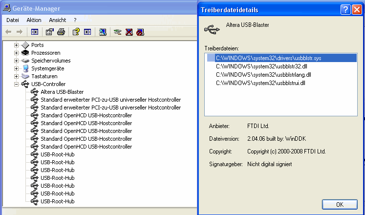

moin, > @Michael, > am besten suchst du die Anleitung mal raus, dann kann man sie gut > sichtbar verlinken. hier schon mal der Link für die Installation der benötigten Programme(Englisch): Installation-LEON3 im Detail: Quartus-II-Programmer, USB-Blaster, Waverecorder http://sourceforge.net/apps/trac/welecw2000a/wiki/leon3design LEON3 FPGA-Design-Firmware latest Preview1.1 http://sourceforge.net/projects/welecw2000a/files/LEON3%20FPGA%20Design/Previews/ ------------------------------------------------------------------------ --- Vorab eine Kurzanleitung: Am DSO werden "no Buttons" gedrückt!!! Nach dem das DSO im Quartus-II-Programmer als "Nios Evulation Board"(HID-HumanInterface) erkannt wird (Hardware Setup), kann das LEON3-Design über "USB" eingespielt werden---(w2000a.sof)---. Wichtig! Im Quartus-II Prog.-Fenster darf nur "1 Device"(z.B.)"EPC35F484" stehen! Danach wird die Software---(w2000a.bin)--- am "DSO-COMPORT" mit dem Waverecorder über eine Batchdatei mit den erforderlichen Parametern aufgesetzt. Es wird nur das "RAM" beschrieben. Nach dem Aus- und wieder Einschalten ist alles wie voher! ------------------------------------------------------------------------ --- Ich will mal schauen, ob ich das mit einer bebilderten Doku hinbekomme. Die Bilder habe ich schon, fehlt nur noch der Text... (by Alex) LEON3-welec2000a https://github.com/alexvie/welecw2000a/tree/11357b1c5d2999d0a0b1dd7238f0cdff550bb8dd/fpga/leon3/ Ich hatte mal auf GITHUB das komplette Projekt herunter geladen mit dem Filnamen: alexvie-welecw2000a-bcc9464(entpackt 36MB), leider finde ich die Quelle nicht mehr, hab's aber auf der Platte. Ob es das Aktuellste ist, kann nur Alex beantworten Ansonsten bin ich hier noch fündig geworden: https://github.com/alexvie/welecw2000a/tree/11357b1c5d2999d0a0b1dd7238f0cdff550bb8dd/fpga/leon3/grlib-W2000A/designs/leon3-w2000a Wenn man auf dieser Seite ist, kann man das Qellcode-Projekt als ZIP-File 9MB(oben links) herunterladen, vielleicht kann Hayo damit was anfangen?!? Gruß Michael
Danke Hayo, super das habe ich mir schon immer gewünscht unverrauschte Digitalsignale wie bei einem LA, für Dinge bei den man die Signalqualität schon für ok befunden hat und dann auch kein Rauschen mehr braucht. Anscheinend funktioniert der Trigger inzwischen besser ich hatte früher immer Probleme wenn die Triggerschwelle sehr niedrig eingestellt war erst ab ca. 0,5-1V funktionierte das ganze zuverlässig. Hayo W. schrieb: > da die Messung von differenziellen Pegeln (ECL, PECL, LVDS, RS422 etc.) mit > unserem Gerät wegen des gemeinsamen Grounds so nicht ohne Weiteres möglich ist. differentiell muss aber nicht bedeuten dass die beiden Pegel unterschiedliche Potentiale haben. siehe CAN http://www.kfztech.de/kfztechnik/elo/can/bmw2.JPG Ich fände es super wenn man das integrieren könnte, dann würde man nicht mal mehr einen CAN-Treiber brauchen sondern könnte direkt mit 2 Kanälen auf den CAN Bus und aufzeichnen.

> @Michael > An der Anleitung lag es bei mir nicht. Ich hatte alles nach der > Anleitung durchgeführt. Bei der USB-Erkennung ist irgendwas > schiefgelaufen, so dass das Device nicht in Quartus erschien. > Gruß Hayo Ok, ich habe jetzt mal ein komplettes Treiberpaket aller benötigten Treiber gepackt, da im Download nicht wirklich alle enthalten sind. Den Ordner "CyUsb" inkl. "CyUsb.spt" in die c:\Windows\Sytem32 kopieren. CyUSB.sys und CyUSB.inf nach c:\Windows\System32\Drivers. Die restlichen 3 dll's plus die usbblstr.sys nach c:\Windows\System32 jetzt muß das aber hinhauen! Gruß Michael
Ich werd's noch mal versuchen. Mal sehen ob ich es dieses Wochenende schaffe. Gruß Hayo

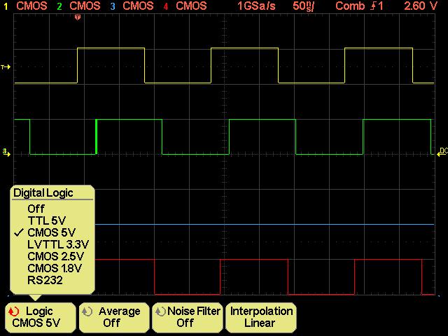

Hat etwas gedauert, aber dafür läuft es jetzt stabil. Die Logikpegel des Logic Processors sind zur Zeit nur für nicht modifizierte Geräte eingestellt. Eine Anpassung für andere Hardware (24/33 Ohm bzw Addon) ist in Vorbereitung. Funktionieren sollte es aber trotzdem, wenn auch die Schaltschwellen dann nicht ganz genau sind. Gruß Hayo

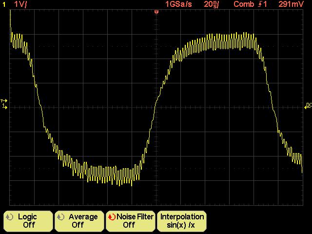

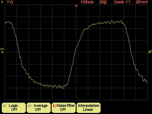

Ich sehe mir das mal an wenn ich hier mit den Filtern durch bin. Zur Zeit läuft mein FIR mit Circular Buffer langsamer als der nicht optimierte FIR mit Shiftlogik. Nebenbei habe ich im direkten Vergleich festgestellt, dass die Filter die ich ohne fundierten Algorithmus nur nach logischen Überlegungen selbst entworfen habe (Smooth, Strong), deutlich schneller sind und trotzdem ein genauso gutes Ergebnis aufweisen - da bin ich doch schon etwas überrascht und es zeigt, dass die Überlegungen grundsätzlich richtig waren. Gruß Hayo
Hallo Dirk! Vielen Dank für dein Angebot, mir deinen 4 Kanäler zu borgen. Ich werde es aber nicht annehmen, da mich das zu sehr unter Zugzwang stellen würde. Die FPGAs der 4 Kanäler sind laut Crazor (lange nichts mehr von ihm gehört) über den Adress-Datenbuss verbunden. Beim einem schön hirarchischen Aufbau der Software sollte es nicht allzu schwer sein beide FPGA Designs zu verbinden. Man müsste unter Umständen nicht einmal den FPGA mit dem Softcore ändern, wenn man den zweiten FPGA dazu einfügt. Auch beim anderen FPGA (für Kanal 3 und 4) müsste man nur die Signalerfassungsteil herausnehmen und die Adress-Datenbuss-Schnittstelle adaptieren. Was ein wenig aufwendiger werden könnte, wäre das Auffinden der ADC Pins für Kanal 3/4. @Hayo Ich habe dir doch schon einmal einen hoch optimiertes Polyphasen-Interpolationsfilter geschickt (optimierter FIR-Filter für die Interpolation, der sich die Multiplikation mit den eingefügten 0ern spart). Probiers vielleicht mit Pointer-Zugriffen anstatt von Array-Zugriffe auf den Puffer, damit spart man sich im Schnitt 1/3 von der Zeit! MfG Alexander
Hi Alex, ja danke für den Hinweis. Mit dem Filter hatte ich es zuesrst probiert, aber es lief nicht - keine Ahnung warum. Mittlerweile bin ich auch schon weiter. Mein FIR mit Circular Buffer ist inzwischen pfeilschnell dank geänderter Pointerberechnung und Lookup Table. Ich bin gerade dabei die Koeffizienten für den sin(x)/x Filter zu berechnen. Mit einem Raised Cosinus Filter hate ich es schon probiert, das ergibt leider keine vernünftige Interpolation, da es kein idealer Tiefpass ist. Gruß Hayo

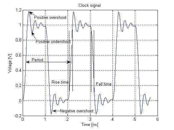

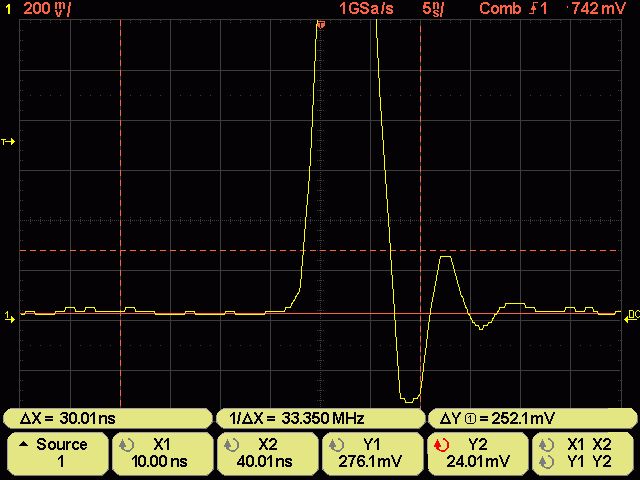

Hallo Hayo! Am besten wäre es meiner Meinung nach, wennst du dir einmal die sin(x)/x-Koeffizienten für 4 Bandbreiten mit gleicher Länge generierst. http://en.wikipedia.org/wiki/Sinc_filter Für B = 2 ist die Grenzfrequenz 1/4 von der Abtastfrequenz. Für B = 4 ist die Grenzfrequenz 1/8 von der Abtastfrequenz. Am besten ist es noch, wenn sin(0)/0 = 1 in der Mitte vorkommt (ungerade Anzahl an Koeffizienten)! Zusätzlich erzeugst du dir mit gleicher Länge ein Hamming (gut, einfach) ein Hann (gut, einfach, anders) und ein Dreieck-Filter (keine Überschwinger im Zeitsignal durch den Filter). http://de.wikipedia.org/wiki/Fensterfunktion Um nun die Filterkoeffizienten für einen fertig verwendbaren Filter zu generiern, musst du die Sinc-Koeffizienten nur mehr mit den Fenster-Koeffizienten einzeln multiplizieren. Damit erreicht man meiner Meinung nach ausreichende Flexibilität. Bspw. Filter auf fs/2, fs/4, fs/10, fs/16 kombiniert ohne (Rechteck-Fenster) und mit den Fenstern ergeben 16 verschiedene Filter! Und als Draufgabe wäre eine unabhängige Option von Zero-Padding (theoretisch richtig) und Wert halten (besser bei kleinen Werten) bei Interpolieren ein Hit! MfG Alexander
alex008 schrieb: > Hallo Hayo! > > Am besten wäre es meiner Meinung nach, wennst du dir einmal die > sin(x)/x-Koeffizienten für 4 Bandbreiten mit gleicher Länge generierst. Daran arbeite ich gerade... > http://en.wikipedia.org/wiki/Sinc_filter > > Für B = 2 ist die Grenzfrequenz 1/4 von der Abtastfrequenz. > Für B = 4 ist die Grenzfrequenz 1/8 von der Abtastfrequenz. > > Am besten ist es noch, wenn sin(0)/0 = 1 in der Mitte vorkommt (ungerade > Anzahl an Koeffizienten)! Ja, ich arbeite mit 11 Koeffizienten. > Um nun die Filterkoeffizienten für einen fertig verwendbaren Filter zu > generiern, musst du die Sinc-Koeffizienten nur mehr mit den > Fenster-Koeffizienten einzeln multiplizieren. Da gibt es fertige Formeln für bei denen die Fensterfunktion schon drin ist. Ist allerdings etwas viel getippe im Rechner... Ich bin am übverlegen ob ich das mal in eine kleine Funktion kippe die die Koeffs berechnet. > Damit erreicht man meiner Meinung nach ausreichende Flexibilität. > Bspw. Filter auf fs/2, fs/4, fs/10, fs/16 > kombiniert ohne (Rechteck-Fenster) und mit den Fenstern ergeben 16 > verschiedene Filter! Das ist wahr. > Und als Draufgabe wäre eine unabhängige Option von Zero-Padding > (theoretisch richtig) und Wert halten (besser bei kleinen Werten) bei > Interpolieren ein Hit! Ich wollte mal den klassischen Ansatz mit Zero-Padding machen, Mit meinen bisherigen Koeffizienten blieben da aber immer Zacken stehen. Ich wollte jetzt mal mit Koeffizienten aus dem Tietze Schenk (ja auch meine alte Ausgabe hat schon digitale Filter drin!) einen Test machen. Danke für die Tips Gruß Hayo

So, jetzt mal was Anderes Ich kämpfe immer noch mit der sin(x)/x Interpolation. Wie man auf dem Screenshot sieht bleiben trotz Interpolation immer noch Reste vom Zero Padding stehen. Cutoff Frequenz ist 0.1 normiert auf die Abtastfrequenz -> d.h. 0.1 * 2.5 GHz = 250 MHz. Bei 0.05 das Gleiche. Trotzdem habe ich irgendwie das Gefühl die Cutoff Frequenz ist noch zu hoch. Hat hier jemand gute Vorschläge? Ich habe mir übrigens jetzt ein Programm geschrieben welches mir den Filterkernel berechnet. Das liegt bei der nächsten Version mit dabei, falls jemand selbst FIR-Filter berechnen möchte. Hier die Bildschirmausgabe: * Windowed sinc FIR filter * * Type : low pass 10th order * Filter length (order + 1) : 11 * Cutoff frequency (normed) : 0.100000 * Window : Blackman * Gain : 2.500000 * Fixed point width : 15 * Integer factor (fixed point) : 32768 * * * floating point fixed point * --------------------------------------------- * h[0] = -0.000000 h[0] = 0 * h[1] = 0.006564 h[1] = 215 * h[2] = 0.070701 h[2] = 2316 * h[3] = 0.269282 h[3] = 8823 * h[4] = 0.554480 h[4] = 18169 * h[5] = 0.697946 h[5] = 22870 * h[6] = 0.554480 h[6] = 18169 * h[7] = 0.269282 h[7] = 8823 * h[8] = 0.070701 h[8] = 2316 * h[9] = 0.006564 h[9] = 215 * h[10] = -0.000000 h[10] = 0 Gruß Hayo

branadic schrieb: > Ich weiß nicht ob dein 2465A defekt ist oder du dir die Ergebnisse schön > reden möchtest, mein 2465A und das menschliche Auge sagen etwas anderes. > Bei 1GS und 10 Stützstellen bei einem 100MHz Sinussignal würde ich doch > etwas anderes erwarten als das, was auf dem Welec zu sehen ist. Mach das mal konkret und verweise nicht auf riesige pdf-Dateien, die sich naturgemäß kein Schwein anschaut. Mein W2012A ist bis 100 MHz spezifiziert, üblicherweise -3 dB, und kann viel mehr in diesem Rahmen. Hast du vielleicht etwas falsch verstanden?

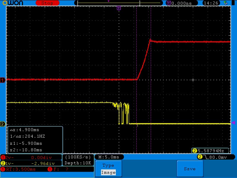

Hallo Hayo, wollte nicht allzuviel für ein neues DSO ausgeben. Es gibt bei EBAY den 100MHz-2Kanaler OWON SDS7102 um 337 Euro, dazu kommen 17Euro Zoll, Versand ist gratis. Ich habe eine LiPo-Batterie und den VGA-Ausgang dazugekauft (+72Euro), also alles in allem 426,-. Mangels Testequipment kann ich nicht sagen, wie genau die Spezifikationen eingehalten werden. Auffallend: sehr schnelle Lieferung aus Hongkong in 3 Tagen, handlich, leicht, 4 Stundenbetrieb mit Batterie, beeindruckender 800x600-SVGA-Bildschim, gute Triggerung (Combitrigger geht ab) auf jeden Kanal alternierend möglich, 2mV bis 50V, wenig Rauschen, 10M Speichertiefe (tolle Sache), Timebase 2ns/div bis 100s/div, 1GS/s, wobei gestoppt und dann weit in die Tiefe gezoomt werden kann, 2 verschiedene Automatikmessungen, diverse Speichermöglichkeiten, auch von ganzen Serien bis zu 1000 Bilder, usw... Die Firmware ist an etlichen Punkten verbesserungsfähig, das hättest du besser hingekriegt. Die Hardware scheint ok zu sein. Für meine Bedürfnisse wirklich ein beeindruckendes Gerät. Anbei noch ein Bild Einer Messung von heute. Manfred
manfred.h schrieb: > Anbei noch ein Bild Einer Messung von heute. Da sind sie wieder - die Zeitangaben der Cursor bezogen auf den Triggerzeitpunkt ;-) Gruß Rainer

Rainer W. schrieb: > Da sind sie wieder - die Zeitangaben der Cursor bezogen auf den > Triggerzeitpunkt ;-) Du hast recht, beim Owon sind alle Horizontalangaben auf den Triggerzeitpunkt bezogen. Ich stelle aber beim Testen an einigen Stellen fest, dass das nicht immer so praktisch ist. Am Besten man kann es sich so einstellen wie man es braucht... Gruß Hayo
