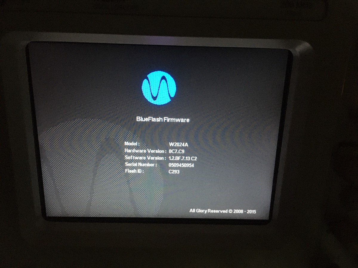

Hallo Hayo , vielen Dank, die W2000PC Software funktioniert wie von dir
angekündigt nur teilweise.
Daten-Anzeige OK, steuern teilweise möglich,Screenhots werden nicht
übertragen und die Scopeanzeige wird nicht am PC angezeigt .
Ich hatte bzgl meiner Version Unsinn geschrieben, habe tatsächlich
1.2BF .7.13 C2.
Welche Version des Screenshot Progr. müsste mit der Version
funktionieren , Die neueren -bisher gefundenen- Screenshot ab Version BF
Package  1.2- 0.96 scheinen mit dem DSO aktuell via Prolific/ RS232
nicht zusammenzuarbeiten  ? Baudrate 9600 ist ok ?

Dietrich H. schrieb:
> Screenhots werden nicht übertragen und die Scopeanzeige wird nicht
> am PC angezeigt .
Ja die Printroutine wurde komplett neu geschrieben und geht auf die
RS232. Ich müsste mir mal die alte Routine ansehen, ob man die
zusätzlich wieder einbaut. Ich glaube aber, dass das im Original etwas
anders arbeitet als bei uns - da wird (so vermute ich) der Screenshot
vom PC-Bildschirm erzeugt und nicht vom DSO-Bildschirm (so wie in der
BF-Firmware). Aber wie gesagt sehe ich mir mal an...
Also der Prolific-Adapter funktioniert bei mir einwandfrei. Die
Screenshot-Versionen nicht durcheinanderwürfeln!!! Die gehören immer
genau zu der Firmwareversion mit der sie ausgeliefert werden. Deshalb
sind diese im Firmwarepaket auch immer mit enthalten. Nimm also das
Programm aus Deinem Firmwarepaket. Die Baudrate musst Du nicht
einstellen, das macht das Programm selbst. Du musst nur die Batch-Datei
anpassen auf Deinen COM-Port. Bei mir ist das 1, weil ich noch einen
echten Port habe. Die Adapter haben meist eine höhere Nummer (findest Du
im Hardware Manager). Ich hänge mal meine Batchdatei hier an.

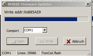

Hallo Hayo,danke, ich habe nun auf 7.15 geflasht  , es ging mit dem USB/
RS232 wesentlich flotter als erwartet. Habe mich ein bisschen in das
Gerät vertieft, man kann damit schon zielführend messen. Die Übertragung
von Screenshots ist auch flüssiger als bei einem Tek , welches in der

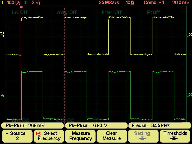

von Sandro (Gast)

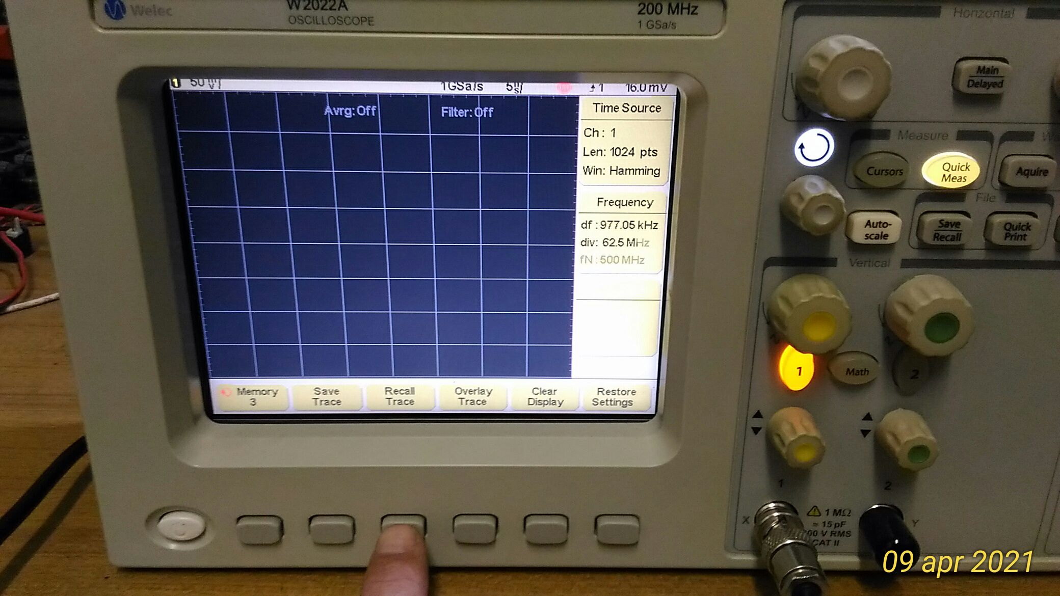

Hello Hayo,
I downloaded the latest 1.2bf.8.0, thank you.
But, with the quick measure doesn't switch source 1 or 2 in dual trace
mode, remains in the last channel used.I have to switch off one channel
to use it.
As mentioned is very different from HP and Tekronix (just one button and
the reading goes from 1 to 2 and viceversa)in my laboratory.
Daily I use the W2022A , if it's not too difficult may be helpful for
the users to have an easier function to select which channel QM.
Let me know and thank you for your development.
Kind regards,
Sandro

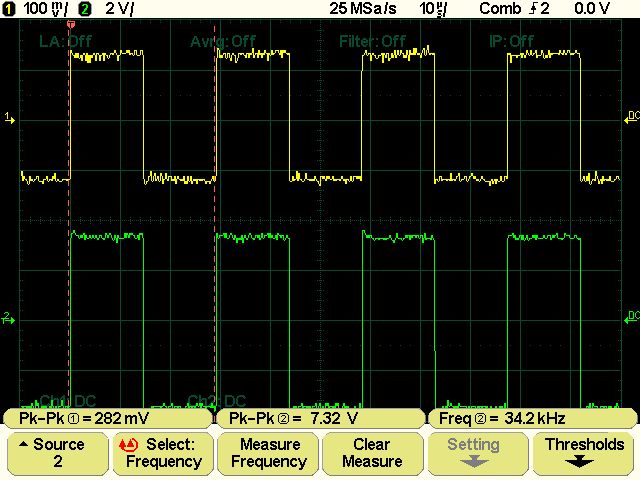

von Blue F. (blueflash)

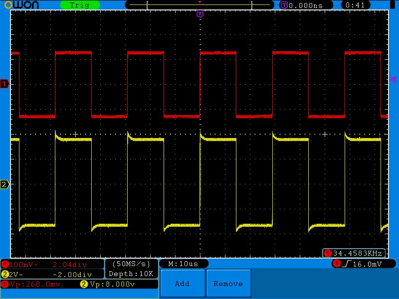

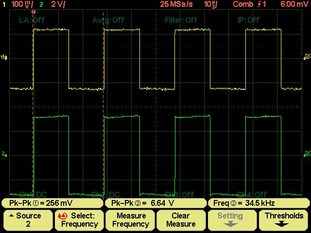

Hi Sandro - this is not a bug but a feature! It works exactly as
designed. The idea behind this is to be able to quick measure on more
than one channel at the same time, This gives you the ability to compare
two signals. For better understanding I will give you an example:
You have a signal which has to be amplified by an OPA. One measure point
is on the input side (channel 1) and one measure point is on the output
side (channel 2). Choose channel 1 as source and add measure peak-peak.
Change the source to channel two and add measure peak-peak again. Now
you can directly compare the signal levels (see screenshot).
> I have to switch off one channel to use it.
No - you don't have to switch off one channel. Simply clear the measure
and add new ones with matching sources.
> if it's not too difficult may be helpful for the users to have an easier
This would disable the above described functionality. I think most users
would be unhappy with this... :-)
Kind regards
Hayo

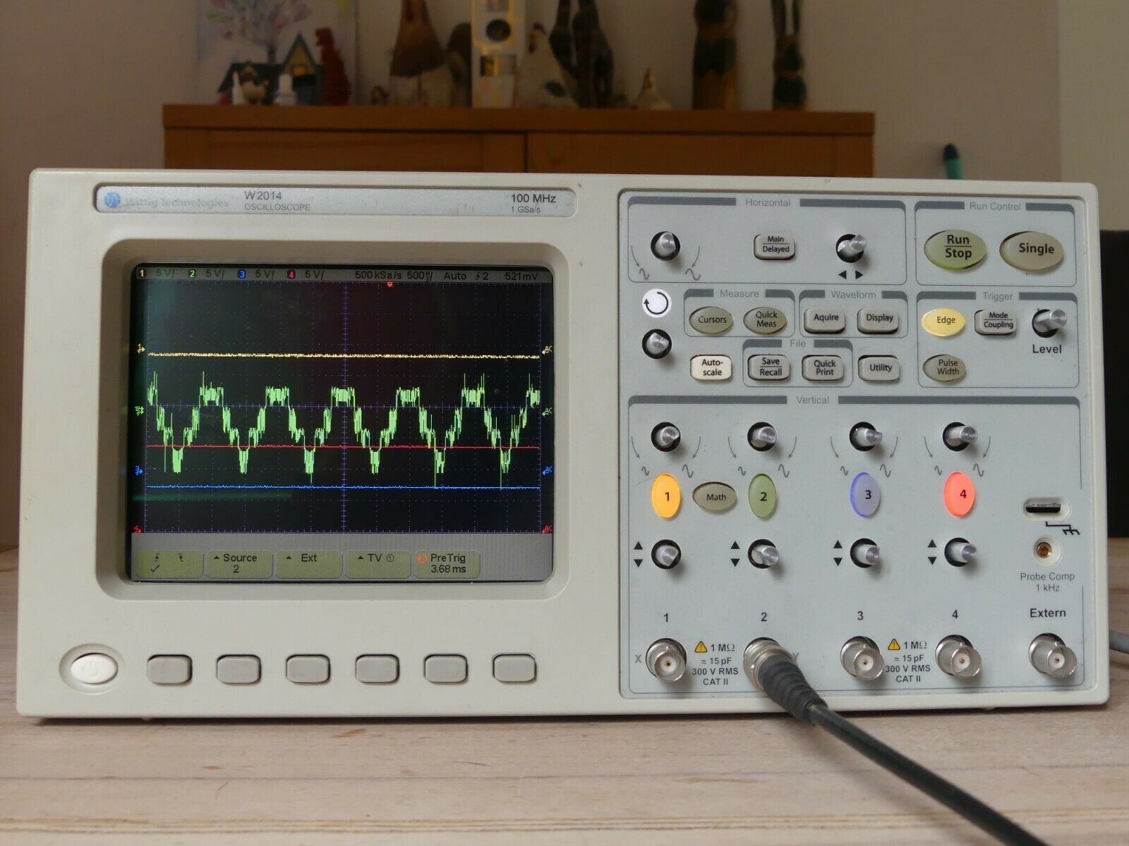

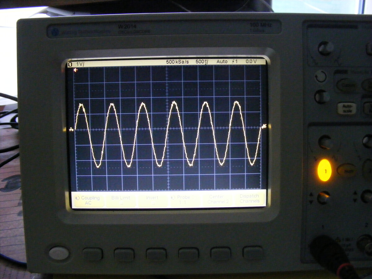

Just for information - for the adjustment of the USB signal factors a
friend gave me his unmodified W2020A and I had the opportunity to
compare my two modified devices with the original hardware version -
amazing! I didn't remember that it was so bad. Here the quick measure
scenario from above on the three different versions (Original, LB-Mod
and OPA656).
german:
Ein Freund und ehemaliger Studienkollege hat mir freundlicherweise sein
unmodifiziertes W2020A zur Verfügung gestellt. Der Vergleich der Geräte
war ziemlich ernüchternd. So stark hatte ich das Rauschen nicht mehr in
Erinnerung. Wenn das keine Motivation zur Umrüstung ist...
Hayo

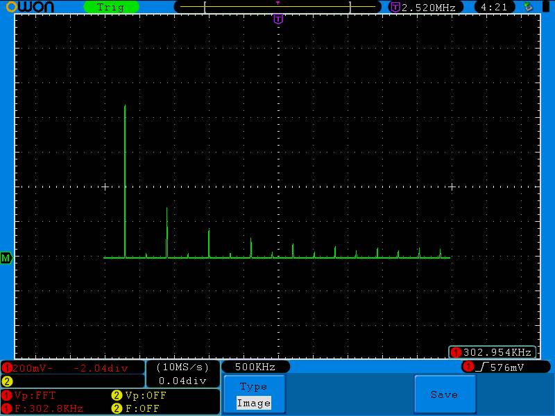

And to show you that the WELEC oscilloscope is not so bad as sometimes
said -here the same measurement with the OWON SDS8102. There is also
much noise on the signal (more than on the modified WELECs) and the menu
handling is not so good as with the W2000A.
@Sandro - by the way - the quick measure works in the same way as in the
W2000A. The source is always constantly assigned to one measurement and
can't be changed. You have to remove a measurement first - then you can
add a new one with new source.

von Georg X. (schorsch666)
Hallo Leute,
ich versuche seit fast ner halben Stunde mein Welec W2014A mit der
aktuellen FW zu flashen.
Ich benutze den W202X-Firmware Updater. Leider bekomme ich an
unterschiedlichsten stellen, mal bei 1/3, mal bei der Hälfte, mal etwas
mehr als die Hälfte einen TimeOut.
Kennt jemand die Ursache bzw. eine Lösung?
Das Oszi funktioniert jetzt natürlich nicht mehr. Da ja nur ein Teil
geflasht worden ist.
Nachtrag:
Mit dem Kommandozeilentool hat es funktioniert.
Danke und Gruß.
Hallo Georg,
das Problem kenne ich noch nicht. Gerade habe ich eines meiner Geräte
mit dem Windows Updater geflasht - keine Probleme. Interessant wäre zu
wissen, welche Konstellation Du genau verwendet hast. Bei mir sieht das
so aus:
Programm: WelecUpdate.exe (beiliegendes Windowsprogramm)
Port: COM1 (echter RS232 COM-Port, kein Konverter)
OS: Windows 7 (32 Bit)
Dauer: 160s
Gruß Hayo
Beitrag #6266968 wurde von einem Moderator gelöscht.
Hi Hayo,
Das Tool ist aus deinem download.
Mein System :
Windows 7 pro 64Bit
Echte rs232 an der HP dockingstatio
Gruß Georg

von Oliver S. (osbln)
ich habe folgende Oszi-Version:
Modell: W2012A
HW: 3C7.0E
SW: 1.3
Ich habe das Oszi mal von der Firma vor ein paar Jahren bekommen da es
nicht richtig funktionierte. Inzwischen habe ich mich noch mal mit dem
Thema beschäftigt und habe hier die Möglichkeit einer Open Source FW
gefunden.
Leider tut sich inzwischem am Oszi gar nichts mehr, d.h. es startet zwar
normal, ich bekomme aber kein Signal angezeigt. Weder an CH1, noch an
CH2 kann ich das 1kHz Rechtecksignal des Oszis sehen. Das dort noch
etwas heraus kommt, habe ich mit einem billigst Selbstbau-China-Oszi
erfolgreich prüfen können.
Außerdem fällt auf, dass die Amplitude sowie Zeitbasis nicht mehr
richtig eingestellt werden können. Es scheint nur noch 10mV und 5V sowie
10ns/ und 200s/ zu geben.
Sind diese Fehler bekannt? Ist das reparabel? Oder leigt das vielleicht
direkt an der tollen Original-FW?
Außerdem wollte ich die aktuelle Firmware sichern und dem Germs-Monitor
starten. Das drücken der linken beiden Tasten (erst die Linke, danach
kurz die Zweite) funktioniert nicht. Die Tasten selbst funktionieren
aber.
Ist hier evtl noch mehr defekt?
Gruß osbln

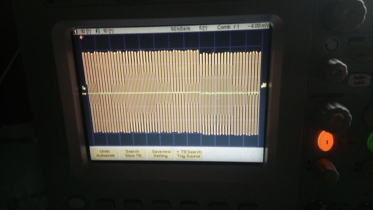

Paul
########## ENGLISH ##########
Hello Everybody
Firstly please forgive me using google translate, I'm English, it cannot
be cured! (I've included the original English at end). Secondly,
apologies if this has already been answered, the forum is very long and
google will only translate snippets for me!
O.K., To Business!
I'm having a big problem with my 2 channel W2022A with the Autoscale
function in ALL firmware versions after 2.15 (March 2011!).
Basically, hitting autoscale fails to correctly set the time AND voltage
scales 90% of the time (and when it does seem to catch the input signal,
it's likely random as it's at slightly different settings every time).
Most often it just ends up at 5v/div and a few nS/div. Manual search
finds whatever signal is there so it's the autoscale search that is
failing not the signal input. The autoscale tries (doesn't
freeze),...there are various clicks and the "Autoscale TB 2ms 2ns"
(something like that!) popup is given.
This failure happens for all signals I've thrown at it; low and high
Frequencies (1Khz-1MHz), low-high Voltages (100mv-5v), multiple scope
probes, multiple signal sources. And to repeat, I've installed firmware
from every major release (OS-0.92; BF-1.11; BF-2.15 BF-3.0c6; BF-4.9c2;l
BF-5.10; BF-6.10; BF-7.15). All versions AFTER 2.15 behave the same.
I've also dug deep into the menus and tried everything I can see, to no
effect.
As I cannot imagine all you good people working so hard on this since
March 2011 and leaving such a serious flaw, I believe MY problem MUST
either be some simple setup I'm missing be something peculiar to my
device or my model (2 channel W2022A).
Any ideas that you can offer would be much appreciated. This is not
critical but it seems a shame to be locked out of the many many fixes
and improvements you have worked hard on since 2.15 in March 2011!
Model: W2022A
HW: 8C7.0L
FW: Everything AFTER 1.2.BF.2.15 (2011-03-09)
Many Thanks
Paul
von KN95 (Gast)
Just checked on my W2022A 1.2.BF.7.13 | 8C7.C9: Autoscales doesnt work

The only oddity I've seen so far (unrelated to autoscale) is a peculiar
small step down on ALL signal traces at the 8th screen division (i.e.
unrelated to timebase, always after the 8th horizontal division) . It's
a small step, maybe about 5% of full scale. I'll try to upload a picture
with this post. This happens for all horizontal and vertical settings,
for both channels and for both probes I have. It IS much less pronounced
when using the probe in x1 mode so, whether it's HW or FW related, the
absolute input voltage does seem affect it (a x10 probe applied to the
same input signal will send a much smaller voltage for the HW/FW to
operate on).
I saw this on earlier FW revisions as well so this isn't related to your
8.2 fixes. I haven't categorized which versions exhibit this behavior
but IF anyone is interested, I'm happy to do so. I'll also set some time
aside to see if I can mitigate it with some deep menu settings)
This could just be a problem with MY hardware but I'd be interested if
anyone else has ever seen this strange behavior.
von Paul ONeill (Gast)
SORRY for triple identical picture attachments!
The blog was rejecting my IP (I use a VPN) and seemed to want me to
re-attach picture on each attempt.
I suspect that the offset step is definitely somewhere in the FW
- for analog/HW problems the step onset time would scale with the
timebase (not be fixed at a % of visible window)
- analog/HW problems would also likely not be such a discrete step
- I don't recall this issue in early firmware
My best guess on the cause is that a DC offset correction is not being
applied to the full visible window. Perhaps an array buffer used in the
processing of the window is too short or array pointer ranges are being
mis-calculated
von KN95 (Gast)
Just checked on my W2022A 1.2.BF.8.2 | 8C7.C9: I am not able to
reproduce your latest problem. Can you provide a short guide how to
reproduce?
Hello
If you're talking to me about the step offset,...
Well, I just power cycled the scope (which DID do before!) and at this
moment I cannot reproduce it!
Please everyone ignore (and forgive) me just for the moment.  I'll
devote some proper time to attempting to reproduce and categorize it.
(I swear it was consistently there earlier, and has been in the past)
Apologies!
may be your step down has to do something with the pretrigger. If this
occurs again try to scroll through your sample memory (timeline) but I
can't produce it as well.

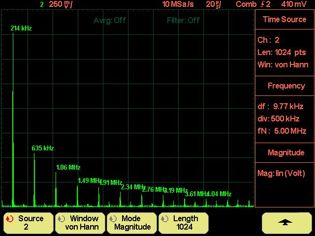

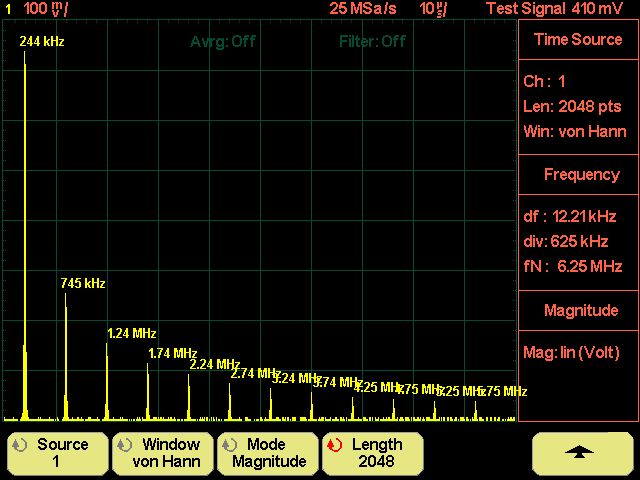

Hi there,
I enjoyed the last weeks to work on the project again and so I decided
to create the traditional Easter Edition with a new "nice to have"
feature - the QM (Quick Measure) for FFT. I saw it - years ago - on a
very expensive professional spectrum analyser and immediatly I wanted it
for us too. But always other issues took my time and I forgot it. But
now - I did it.
The yellow screenshot was made with the internal test signal
(Utility -> Test Signal) - the green ones with a real square wave signal
at 200KHz and 300KHz. Hope you enjoy it and it makes spectrum analysis a
bit more comfortable. As comparison the FFT of a commercial device
(OWON) with the same 300KHz signal.

von Sandro (Gast)
Hallo Hayo,
I tested the last fw , really nice improvements,autoset works up to 250
MHz.
I found only a bug in the save function for FFT, as photo attached I
saved the memory but the recall is empty.
Thanks for your help.
Regards
Sandro
Hi Sandro,
thank you for testing and reporting. That is no bug - what you found
out, is that I didn't implement this function yet :-)
(and I also forgot to block the button in FFT-mode)
But that is a good hint, I will try to make it available in the next
version.
Regards
Danke für das Lob,
hier kommt auch schon die neue Version 8.6. Ich mach mal auf Englisch
weiter für unsere Freunde aus dem nichtdeutschen Sprachraum.
Hi there, and thanks to Sandro for the hint with the Save/Recall
function for FFT. The new version 8.6 is available now:
https://sourceforge.net/projects/welecw2000a/
What is new? Of course the Save/Recall for FFT. Due to the fact that the
signal is stored in the memory as time signal I implemented the
possibility to switch between time (main) mode  XY mode  FFT mode
after recall from memory. This affects the normal Stop mode also as it
is identical to the system status of Trace Recall. Also new is the
possibility to change FFT parameters while the FFT is in Stop mode or
Recall mode. Changes will take effect immediatly. The new QM value
display is switchable in Stop mode as well now.
So it is not important if you store your signal in time (main) mode or
FFT mode, as you can switch around after recall as you like.
Hope you like the new functions - and don't forget to report any
inconsistency.
regards Hayo

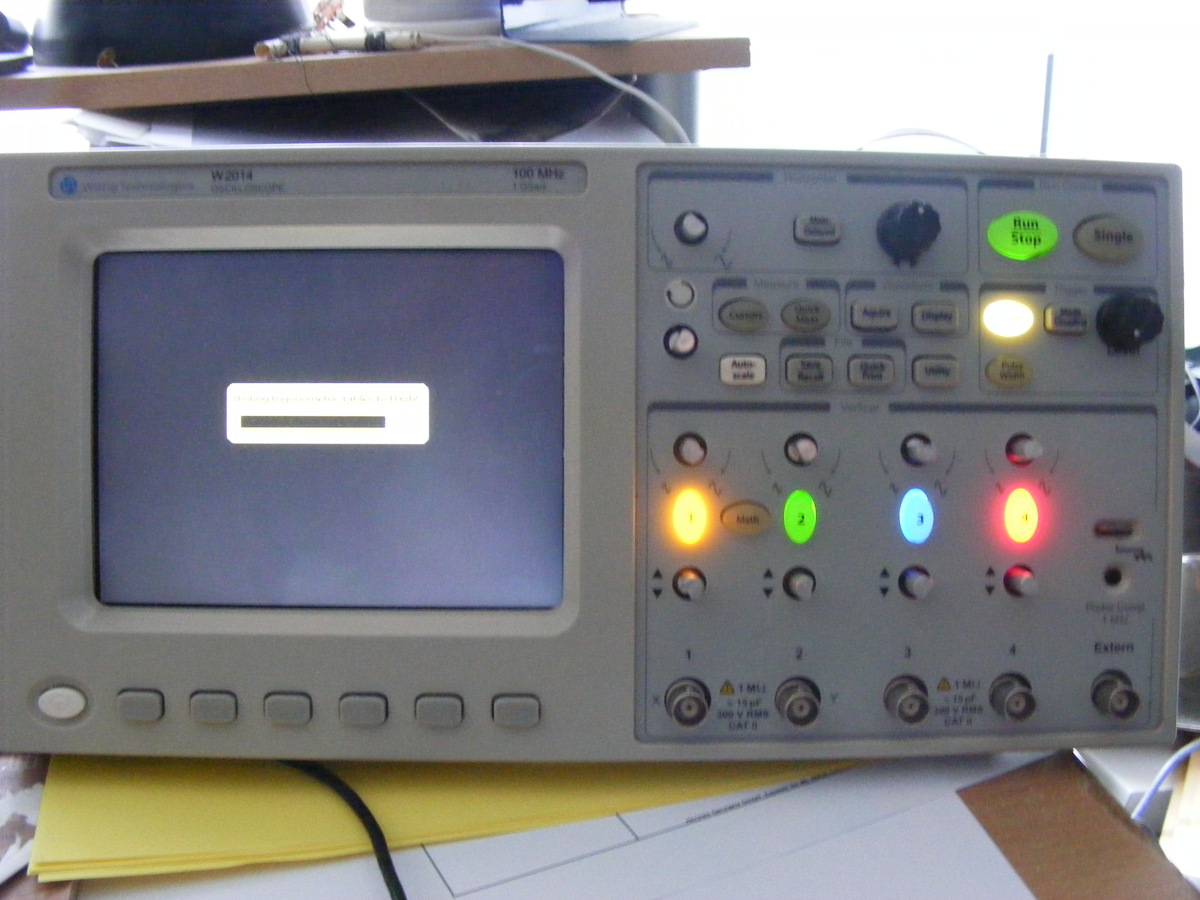

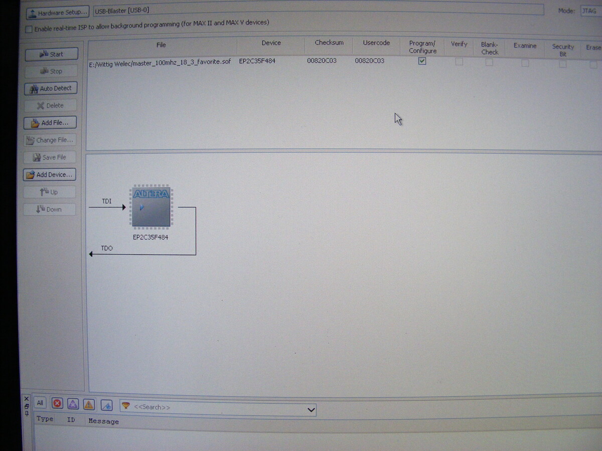

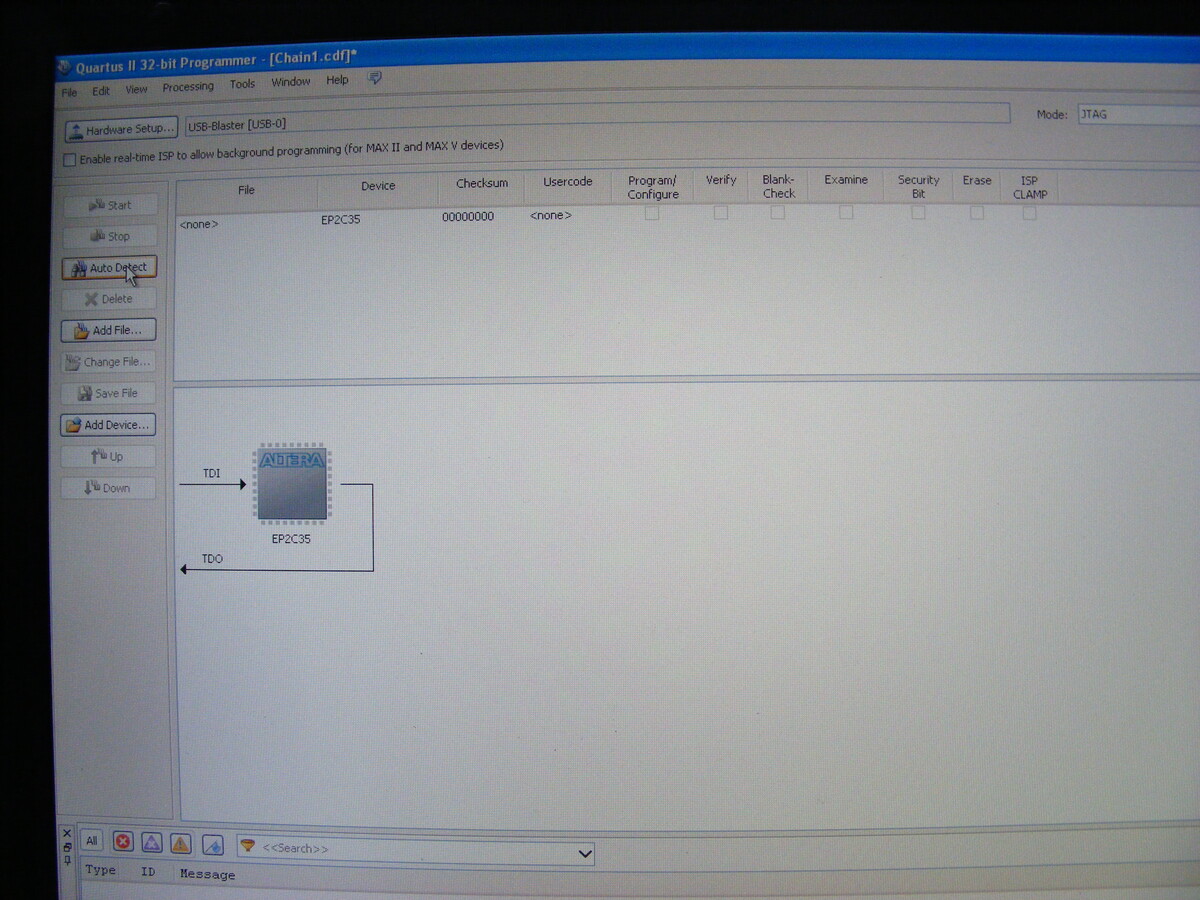

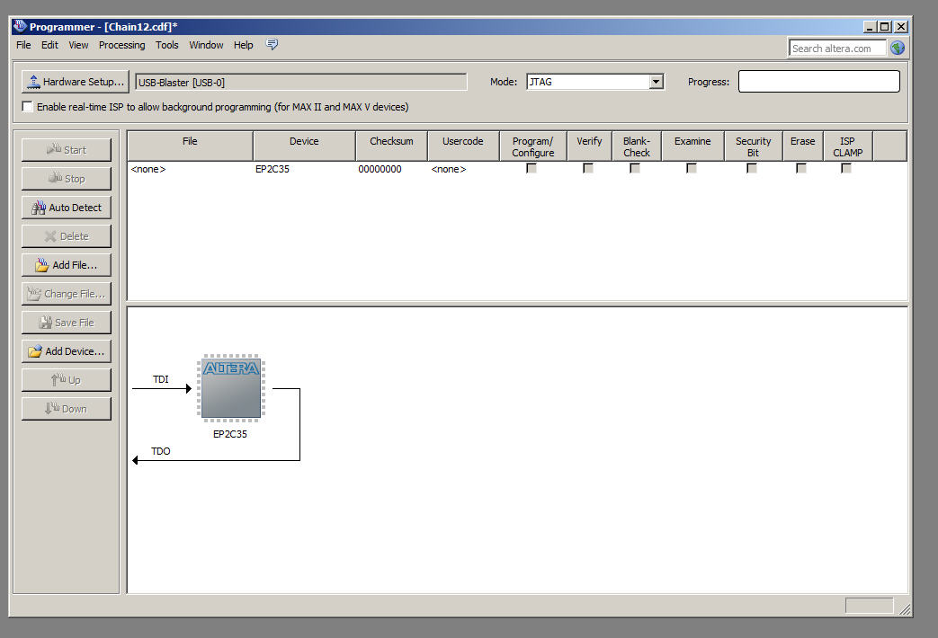

von Jürgen R. (rupy)
Hallo
ich habe ein defektes Welec W2014 A? in die Finger bekommen.
Der Infobildschirm zeigt seltsames an:
Modell W0000A
HW 8C7.
SW 1.10.00
SN 0000000000
Es scheint ein A zu sein der Text ist wie auf den Bildern der russischen
Seite
auch auf meinem Layout zu sehen Das IC ist auch gleich.
Die beiden Kondensatoren kann ich nicht sehen weil 4-Kanal.
Der GERMS Monitor lässt sich nicht starten.
Über serielle Kommunikation kann ich zugreifen Shift-Y und Shift-X
bekomme ich einen dunklen Screen mit einen gelben Rechteck.
Aber kein Upload möglich.
Ich nehme an, dass mein Vorgänger den ECPS16-Konfig-Flash getötet hat
und ich ihn wieder flashen muss.
Ich will erst einmal die Software auf einen besseren Stand bringen um
dann zu sehen ob noch mehr im Argen liegt.
Jürgen
Oha!
Das hört sich interessant an. Ich denke auch, dass man da wohl erstmal
mit dem Altera Blaster ran muss. Denn wenn der Germs-Monitor nicht
startet kommt man nicht weiter. Die Frage ist natürlich, ob evtl.
Bauteile defekt, oder kalte Füße Mitverursacher sind.
Halte uns mal auf dem Laufenden...
Gruß Hayo

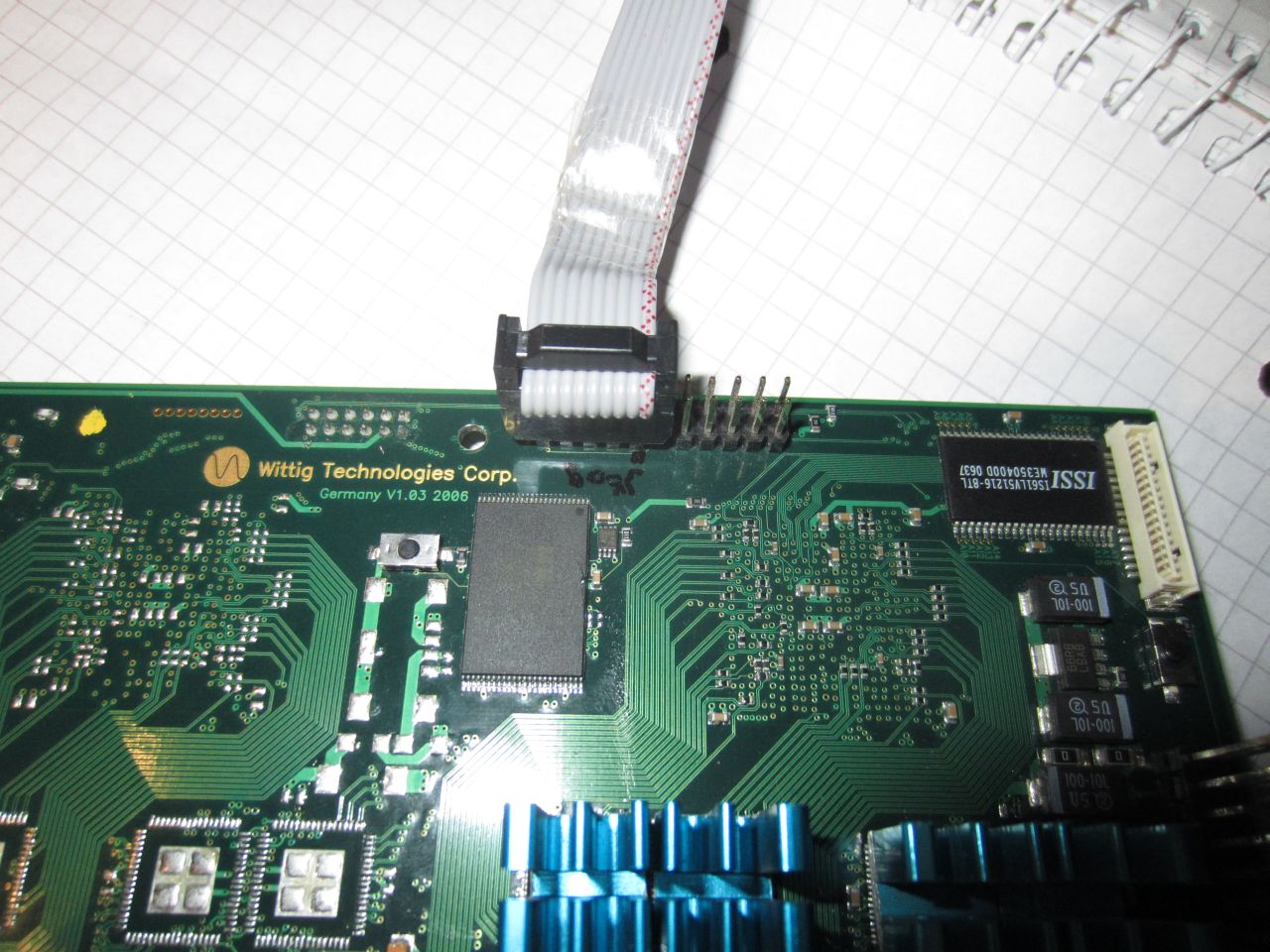

das ist jetzt mein Part :-). Nun warte ich auf den USB Blaster. Die JTAG
Brücke,
nehme ich einmal an, muss gelötet werden? Muss es ein 0 Ohm Widerstand
sein oder geht auch eine Drahtbrücke. So kleine SMD Widerstände habe ich
nicht.
Muss die Brücke wieder entfernt werden?

Ja - die Brücke musst Du löten. Draht reicht völlig. Die Brücke kann
drin bleiben. Ich habe meinen Blaster immer auf dem Board stecken und
lege ihn dann lose ins Gerät, damit der Deckel zugeht. Dann muss ich
nicht lange überlegen wo ich das Ding rumliegen habe, oder wie rum ich
den Stecker draufstecken muss. Zum Programmieren kann man ihn dann
rauslegen und den Deckel nicht allzufest wieder draufschrauben. Ich habe
das Flachbandkabel an der Stelle wo es eingeklemmt wird einfach mit Tesa
umwickelt.

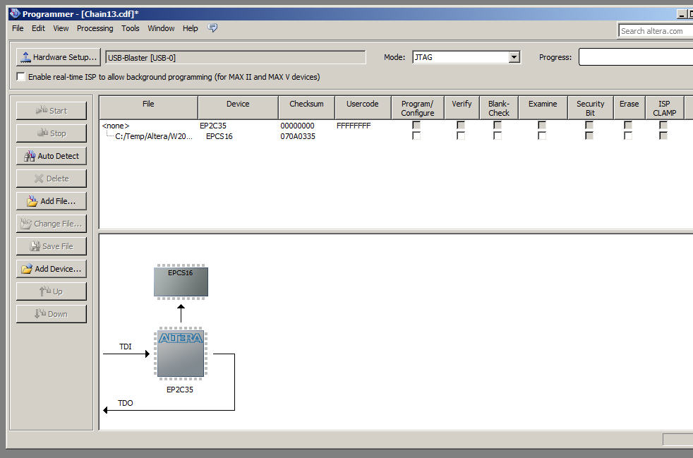

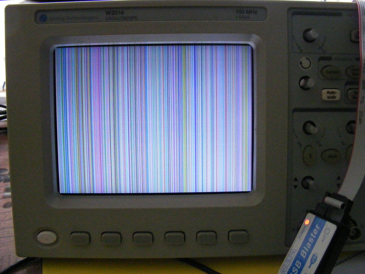

ich habe jetzt versucht  den FPGA zu flashen.
Quartus II Programmer Version 13.0.1 Windows XP, Altera USB Blaster mit
Treiber
usb_blaster_q16.1.
Datei W2022-EPCS16-Bak.jic
Jetzt habe ich auf dem Display nur noch bunte senkrechte Streifen und
sonst ist alles tot. Sichern des Flashs hat leider nicht geklappt.:-(
Ich  denke ich brauche den originalen W2014 Flash oder auch dem vom
W2024 wenn ich es richtig verstanden habe unterscheiden beide sich nur
durch die Auswahl der Eingangsverstärker.
Bei der Anleitung "Upgrade W2012 auf W2012A" habe ich nicht verstanden
wieso man das braucht "USB-Blaster v.1.1 installiert".
Bin für Rat und Flasch dankbar.
Jürgen
Hi Jürgen,
erst mal zum USB Blaster. Es gibt eine Möglichkeit direkt über USB auf
das FPGA zuzugreifen. Der USB-Blastertreiber (V1.1) simuliert dabei
einen Hardware Blaster. Hat bei mir damals nicht funktioniert, weil ich
den Treiber irgendwie nicht so richtig installiert bekommen habe.
Daraufhin habe ich mir den besagten Hardware Blaster besorgt. Der
dazugehörige Treiber ist in der Altera Software enthalten. Den kann man
da auswählen. Im Quartus müsstest Du dann nach dem Anschließen beide
FPGAs sehen können. Ich habe das jetzt nicht mehr so genau in
Erinnerung, was da noch angezeigt wird. Das Flash meine ich wird auch
angezeigt. Wenn Du die  W2022-EPCS16 Datei flashst müsstest Du
anschließend zumindest auf jeden Fall ein Zweikanalgerät haben.
Beim Vierkanalgerät ist aber das zweite FPGA meines Wissens identisch.
Was die Bezeichnung W2014A oder W2024A angeht, mach Dir keinen Kopf. Da
ist wirklich nur der Eingangsverstärker unterschiedlich, das FPGA und
auch die restliche Hardware ist gleich. Ist nur ein winzig kleines
Bauteil...
Was Du da jetzt erzählst, hört sich ein wenig danach an, als wenn Du ein
W2000 ohne A hast. Dann solltest Du die Anleitung zum Umrüsten mal
durchgehen. Dazu passt auch die Aussage, dass der GERMS Monitor nicht
startet. Das geht nämlich beim W2000 ohne A nicht. Auch die Streifen
hatte schon jemand als er ein W2000 mit neuem FPGA beglücken wollte.
Die Umrüstung hat mehrfach funktioniert soweit ich weiß. Danach das Teil
flashen und Du hast ein echtes W2000A.
Gruß Hayo
Hallo Hayo,
Danke für die Zeit. Komme momentan nicht weiter.
> FPGAs sehen können.
Bei mir ist nach autodetect nur ein FPGA zu sehen sonst nichts.
Wenn ich die Datei W2022-EPCS16-Bak.jic ins Programm lade sind es 1 FPGA
und das FEPCS16.
> durchgehen.
Meinst du die Anleitung "Upgrade_W2012_auf_W2012A_de.pdf"
ECPS16-Konfig-Flash per JTAG über USB ausgelesen und gesichert hat nicht
geklappt.
-den ECPS16-Inhalt von slog2's W2022A per JTAG aufgespielt und
neugestartet.
Nach der Anleitung sollte zumindest der Startbildschirm erscheinen.
Habe ich es versucht mit dem Ergebnis Streifen, oder gibt es noch eine
andere Anleitung.
Blue F. schrieb:
> Auch die Streifen
Die Einträge habe ich leider nicht gefunden.
Stehe momentan auf den Schlauch.
Jürgen

ist echt cool von dir dich noch einmal rein zuhängen.
Ich werde das Ozi noch einmal zerlegen und den Aufbau insbesondere die
nachträglich verlegten Drahtbrücken kontrollieren eventuell gibt es da
Unterschiede zum A Modell. Ich forste auch die Hardware Beiträge durch.
Leider gehen so manche Links ins leere. Gerade diese währen sehr
interessant
z.B. https://sourceforge.net/apps/trac/welecw2000a/wiki/.....
Werde mir auch noch die beiden Rams auf der Oberseite vornehmen wobei
ich kalte Lötstellen nicht als die Ursache sehe.
Heute aber nicht mehr Morgen geht es dann weiter.
Allerdings ist bei den RAMs ein bekannter Nebeneffekt der kalten
Lötstellen, dass man bunte Streifen auf dem Bildschirm bekommt...
Es ist also nicht auszuschließen. Und die kalten Lötstellen sind mit
bloßem Auge nicht zu erkennen

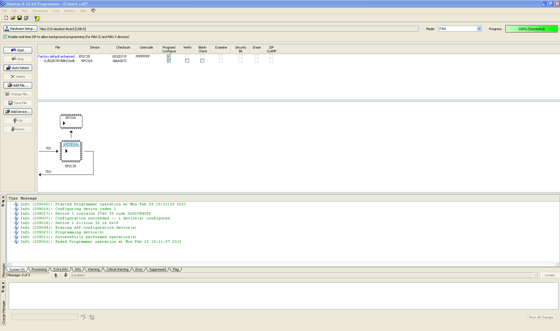

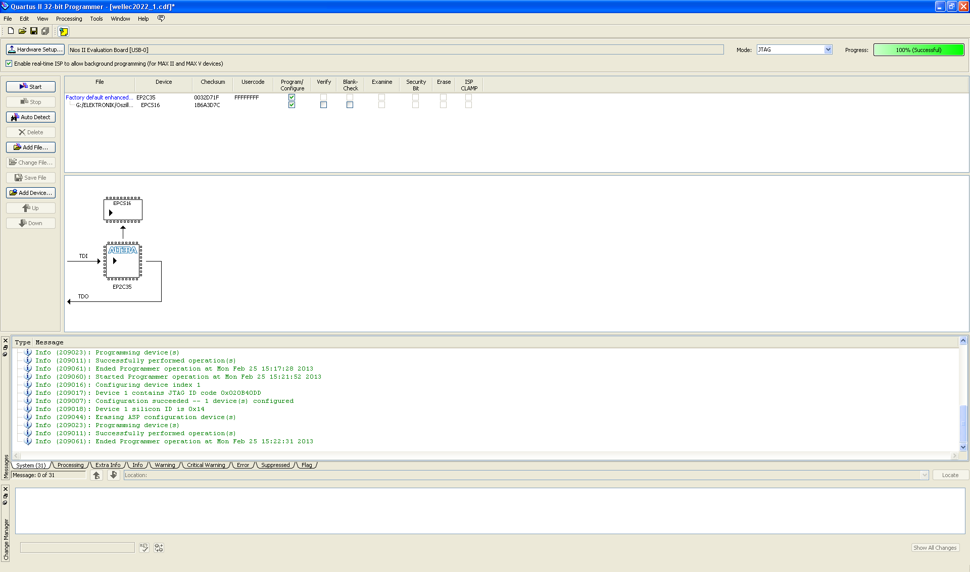

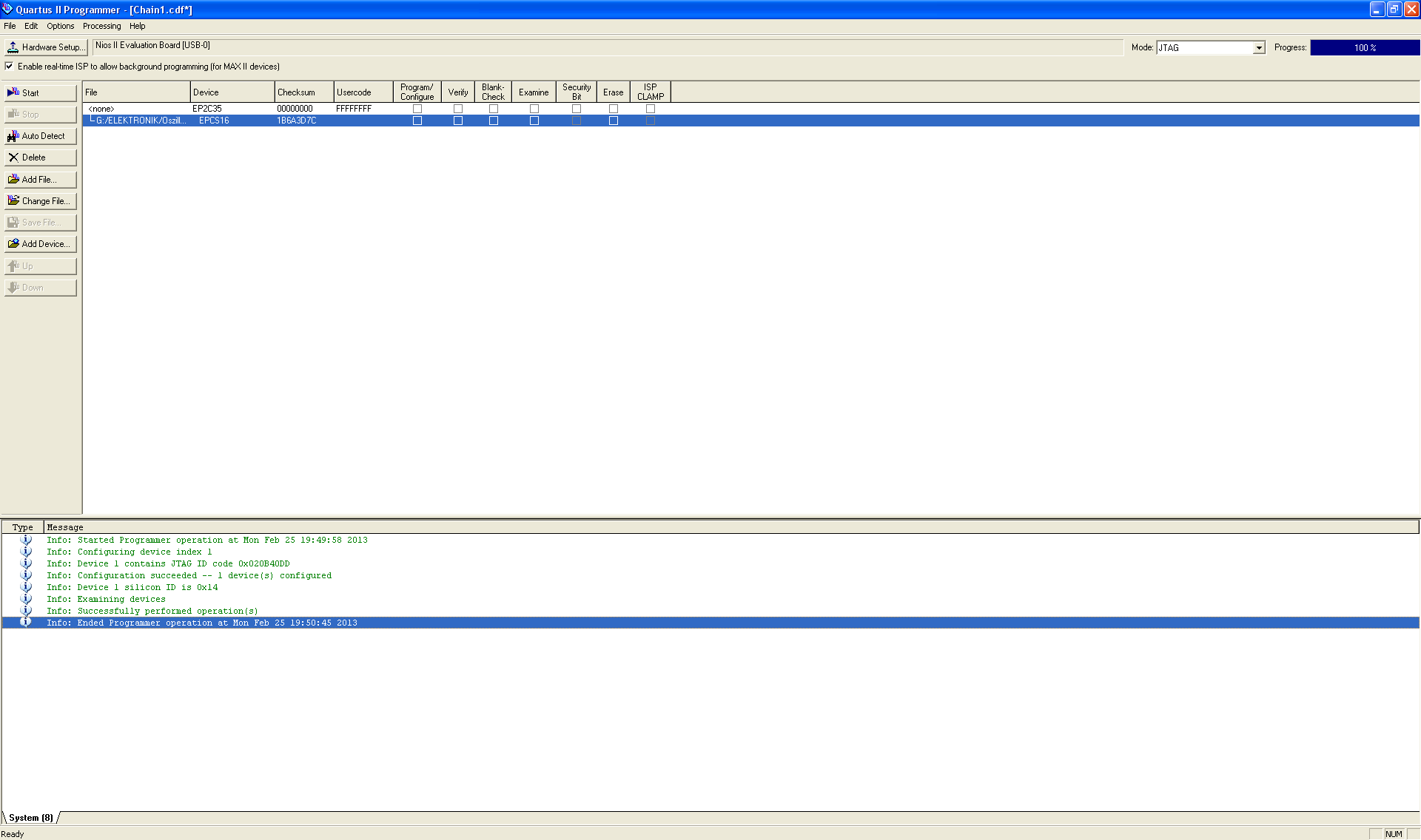

von Michael D. (mike0815)
Hi, ich hatte hier doch mal mal eine Anleitung dazu geschrieben!?! War
das 2013?
Kann mich erinnern, das ich von dem EPC16 ein Backup erstellen konnte.
Das NIOS II vom Jörg konnte ich auch damit flashen...
EPC16 auslesen ging nicht? Waren die richtigen Häkchen gesetzt?
Ich habe da jetzt nur noch ein paar Screenshots, wie das aussehen sollte
Gruß Michael

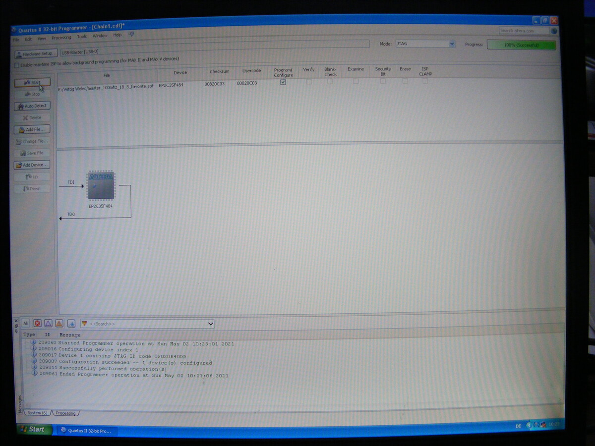

danke für eure Antworten.
@ Michael
flashen konnte bei mir W2022A.jic und W2022-EPCS16-Bak.jic
mit dem Ergebnis totes Oszi.
Was bewirkt enable real-time ISP? wäre das der temporäre Modus.
( testen ohne zu flashen?) das habe ich nicht angehakt.
Ich habe dann noch die Datei gefunden EPCS16_W2022A.pof beim öffnen gab
die Fehlermeldung, dass ich den falschen Mode habe.
Mal eine grundsätzliche Frage welche Datei muss ich ins FPGA flashen?
Ich habe ja ein W2014.
Ein paar Bilder wie es sich verhielt als ich es in die Hände bekommen
habe.
Grüße
Jürgen

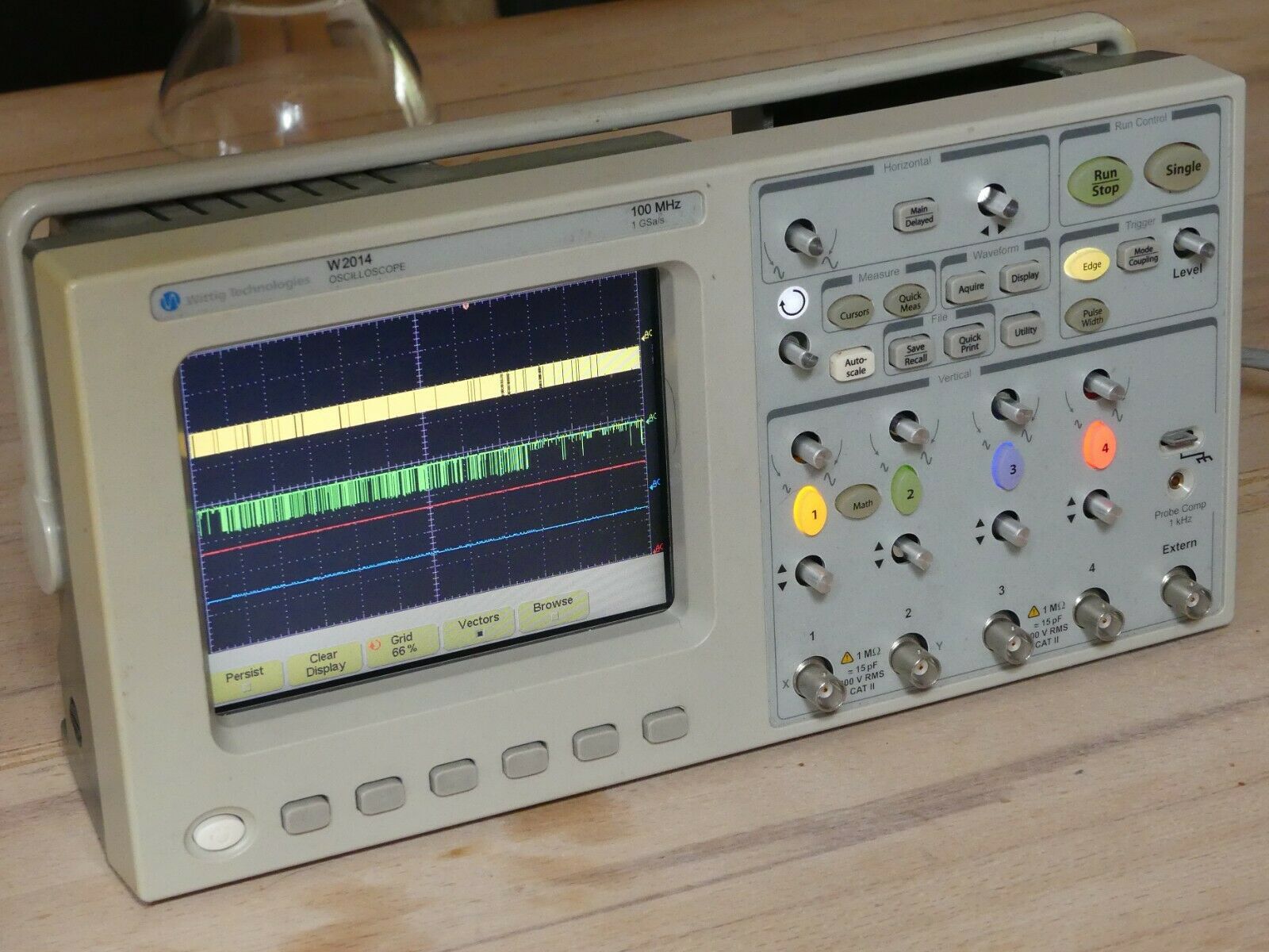

ich hab das Oszi nochmal zerlegt und mit den Bildern von euren
verglichen.
Dabei ist mir aufgefallen, dass die  gelbe Verbindung bei mir fehlt.
Auch noch ein Bild von meinen Display.
Jürgen

Anfangsproblem.
Irgendetwas übersehen ich oder mache ich falsch
Einstellung beim Programmer - Reset - .....
Das durch dem Upload die Hardware gestorben ist kann ich mit nicht
vorstellen
dann würde ja bein nächsten Mal eine Fehlermeldung kommen oder Verify
eine Meldung bringen.
Von jetzt auf nu kalte Lötstellen sehr unwahrscheinlich dann sollte doch
zumindest irgend etwas geschehen Schalten von Relais LED zucken am
Display..

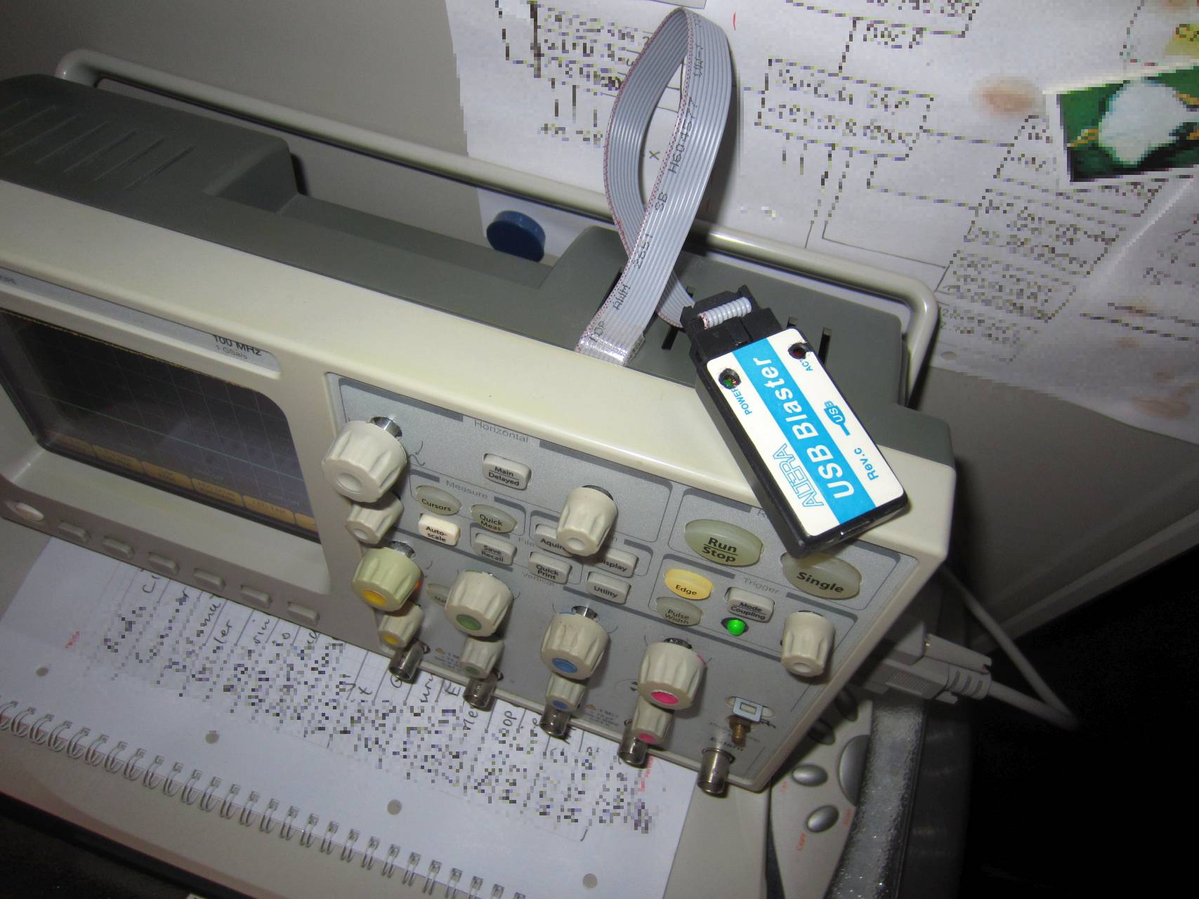

Noch ein paar Bilder der Upload Prozedur.
Grüße
Jürgen
Hallo Jörg
kein Geblinke keine serielle Ausgabe. Ich denke ich mache beim FPGA
Flashen irgendetwas falsch Grundeinstellungen etc. Nehme den Altera
US-Blaster zum Fashen liegt es eventuell daran.Aber die Übertragung
funktioniert ja. Habe mit Quartus keine Erfahrung. Bin mit Atmega und C
unterwegs. Ich weiß für euch ist es lang her.
Grüße
Jürgen
So, hab mal den Vormittag mit ausprobieren und aktualisieren von SF
verbracht (neben der echten Arbeit - versteht sich). Der Memtest von
Jörg ist jetzt mit einer kleinen Anleitung auf SF. Zusätzlich habe ich
den Memtest von Slava hochgeladen. Dieser arbeitet, anders als der Test
von Jörg, extern via Windowsprogramm. Vielleicht hilft das ja. Hab ich
selbst aber noch nicht getestet:
https://sourceforge.net/projects/welecw2000a/files/Hardware/MemoryTest/
Ich habe auch einen Abzug meines EPCS16 hochgeladen, wir hatten ja
bisher nur welche vom W2022A. Jetzt also auch vom W2024A. Ich weiß aber
nicht, ob die wirklich unterschiedlich sind - sehen für mich beim
internen Vergleich erstmal bis auf die Quartusversion gleich aus.
https://sourceforge.net/projects/welecw2000a/files/Hardware/Original/FPGA/Original_EPCS16_for_W2024A.zip
Zum Abgleich hier die Systemdaten:
OS - Win7 32bit
Quartus II 13.0.1
Altera USB Blaster an JTAG (Brücke gesetzt)
- Beim Autodetect wird nur ein FPGA erkannt (Bild 1)
- manuell hinzugefügtes FPGA führt zu einem Fehler beim Auslesen (Bild
2)
- nur in der schon bekannten Konstellation (Bild 3), lässt sich das
Flash auslesen
Gruß Hayo
Hallo Hayo,
Du wirst es nicht glauben aber damit hat es geklappt :-))))
Fragt mich aber nicht wieso ;-)
Übrigens meldet er sich immer noch mit Modell W0000A HW 8C7.
Den GERMS Monitor konnte ich jetzt starten.
Spiele gerade die 1.2.BF.8.6 auf mal schauen was es dann sagt?

wird beim Firmwareupdate nicht überschrieben. Der Inhalt muss zu dem
passen, was im FPGA ist (bei Dir jetzt die Version 8C7 Vierkanal).
Aktuell dürfte da jetzt nix (Vernünftiges) drin stehen. Enthalten sind
Informationen zum Gerät und Registerwerte für das ADC Readout-Timing.
Da das meine FPGA Version ist, habe ich Dir mal ein Backup meines
Config-Sektors gemacht. Das kannst Du wie ein Firmwareupdate über den
GERMS-Loader einspielen. Danach sollte sich Dein Gerät auch mit
korrekten Angaben melden.
Gruß Hayo

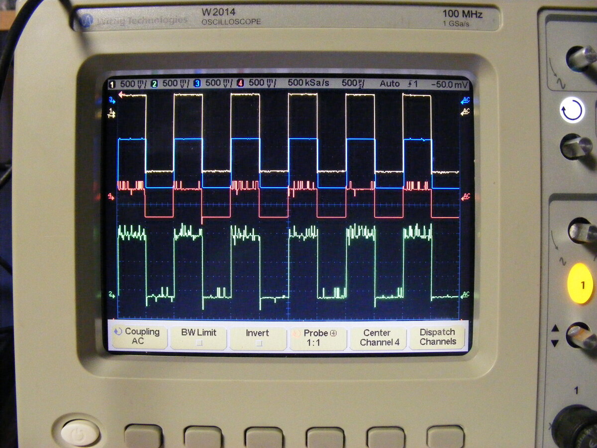

Kanal 1 und 3 ok 2 und 4 machen seltsame Sachen.Habe den Verdacht, dass
die
Offsetspannung oder die negative Spannung fehlt.
Jürgen

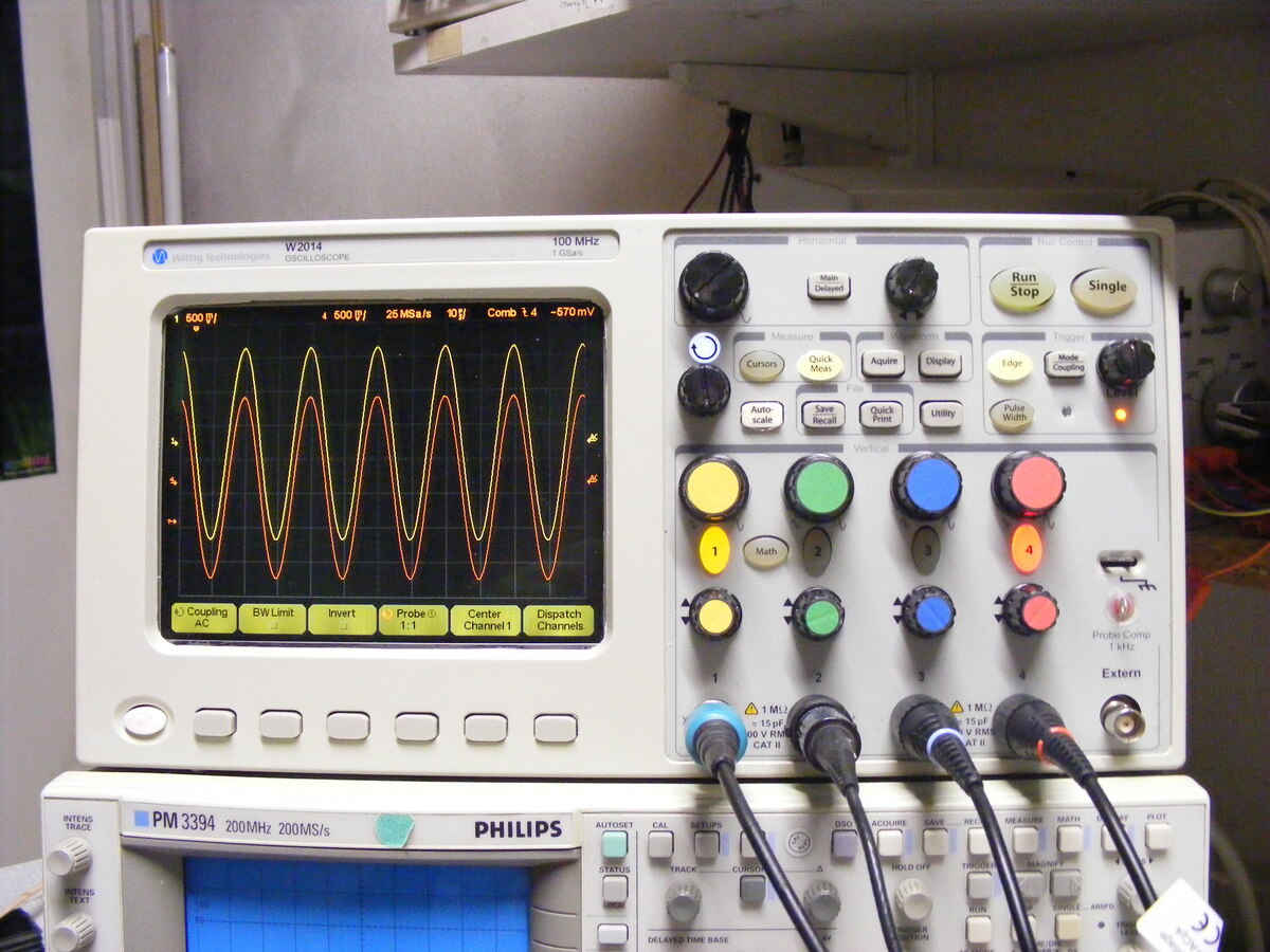

Danke Hayo,
bei meinen scheint es noch Hardware Probleme zu geben.
Kanal 1 sieht gut aus.
Kanal 2 Amplitude passt ob man das noch Spices nennen kann?
Kanal 3 Wellenform ok Amplitude  falsch.
Kanal 4 Kombination aus 2 und 3.
Meine Vermutung Amplitude fehlende oder falsche Spannung
AD Wandler Kanal 3 und 4 prüfen mit U27 vergleichen.
Spannung +-2,5V und 3,3V an den OP-Amps prüfen.
Kanal 4 sieht fast so aus, als ob bei einen AD Wandler ein Dout Pin
fehlt oder
die Referenzspannung falsch ist.
Bei Kanal 2 könnte es auch so sein.
Es gibt viel zu tun warten wir es ab.
Jürgen

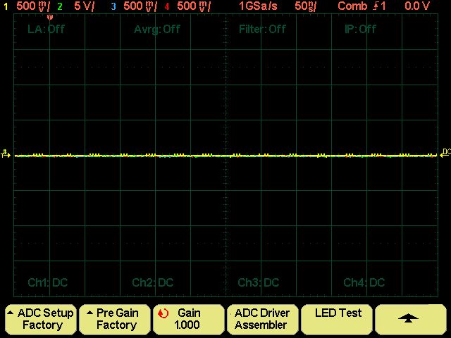

Fragen zum aktuellen Zustand:
- hast Du im Hardware Setup alles eingestellt (ADC/Pregain -> Factory)?
- hast Du den Protected Config Sektor eingespielt?
Solche Signalverzerrungen können auftreten wenn die Einstellungen nicht
stimmen!
Hinweise zum Test:
- TB 500µs arbeitet nur mit einem ADC und mit jedem 5. Sample
- nur TB 50ns zeigt die Abtatstung aller vier ADC 1:1 an
Die entsprechenden Infos findest Du im Doc-Verzeichnis in der Datei
"Programmers Reference". Memory 16KB = 4 ADC und 4KB = 1 ADC.
Gruß Hayo

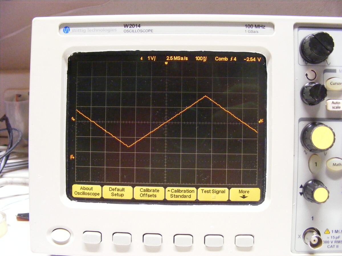

Ok, habe den Plot mal analysiert - die Registerwerte sind ok. Wie ich
sehe hast Du die Hidden Function zur Umstellung des Modells ja schon
gefunden.
Was ich allerdings merkwürdig finde, sind die Kalibrierungswerte der
ADC-Offsets. Die weichen normalerweise maximal um 5 Stufen voneinander
ab. Kanal 2 + 3 sehen also normal aus. die Abweichung von 26 bei Kanal 1
und die Abweichung von 105 bei Kanal 4 sind nicht ok. Das ist halbe
Bildschirmhöhe bei Kanal 4!
Oder hattest Du ein Signal dran? Bei der Kalibrierung müssen die
Eingänge kurzgeschlossen oder offen sein.
Ich hab Dir mal den Plot von meinem Oszi drangehängt und auch noch einen
Screenshot vom Hardware Setup wie es bei Dir aussehen sollte.
Gruß Hayo

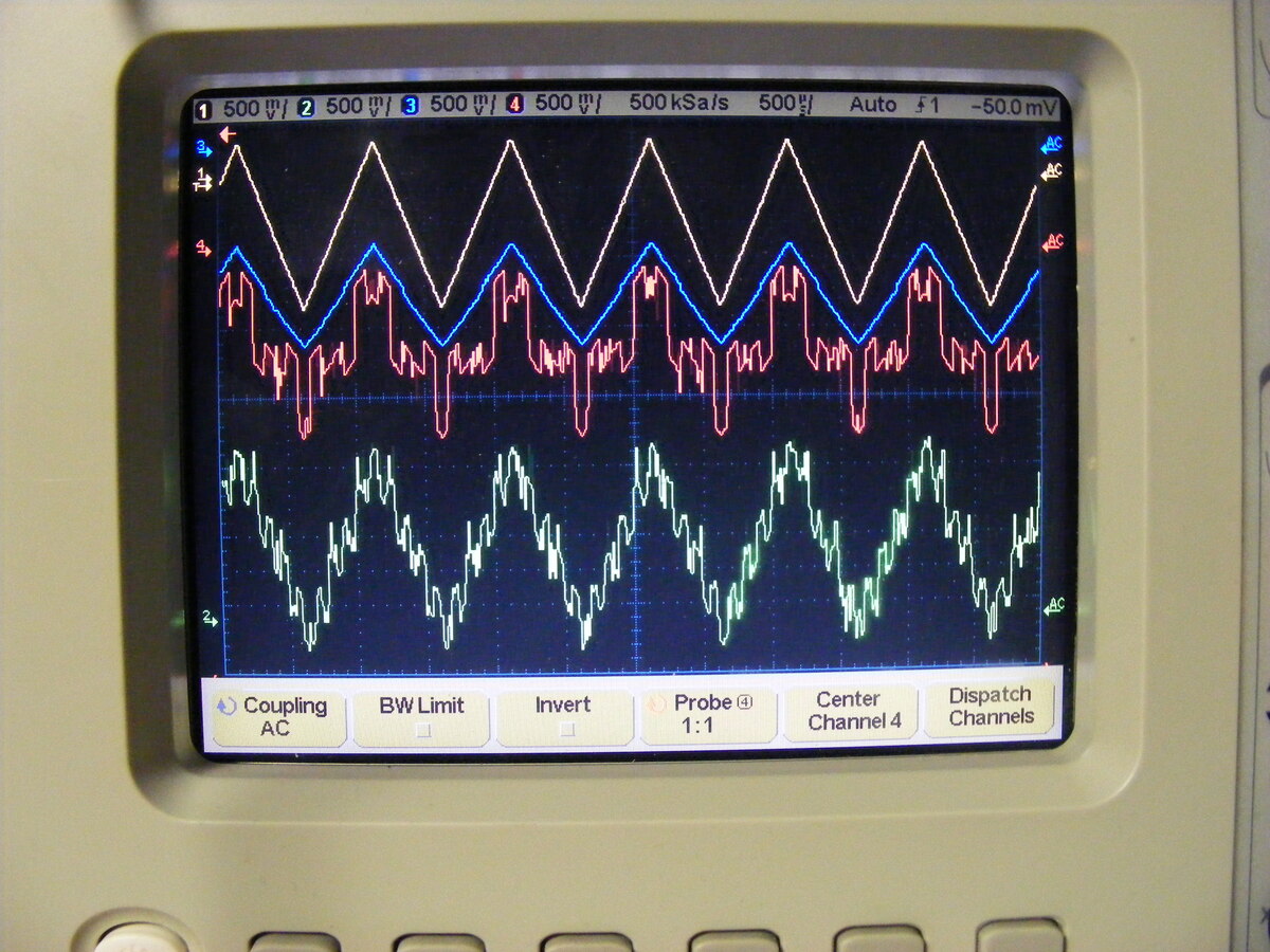

Ich habe es ja als defekt bekommen und wollte erst einmal die Software
ausschließen. Werde jetzt analogseitig Kanal für Kanal den Signalweg
durch messen und sehen ab wann die Verzerrungen auftreten. Da freut sich
mein gutes Philips PM3394, dass es wieder etwas zu tun hat. Schlecht ist
nur, dass die
meisten OP-Amps auf der Rückseite sind.
Jürgen
Hallo Hayo,
die zu geringe Amplitude von Kanal 3 und 4 lag an einer zu geringen
Spannung
an Pin 2 von "U12" für Kanal 3 + 4 das konnte ich beheben.
Jetzt habe ich an Kanal 1 und 3 eine gute Darstellung.
Der Rest liegt wie du schon sagtest am digitalem  Signalkreis.
Die Signale an den beiden 0-Ohm Widerständen zum ADC sehen alle gut
unverzerrt aus. Also ein schönes Dreiecksignal anlegen und D0...D7 P und
N durch messen
ob digitale Signale ankommen.Ich hoffe nur, dass die kalten Lötstellen
nicht am
FPGA sind dann kann ich nach löten vergessen.
Jürgen
Danke für euer Mitdenken,
eventuelle kalte Lötstellen unter den FPGA zu löten wäre mir zu riskant
denn es sind auch noch Bauteile auf der Unterseite.
Habe die Datenverbindungen ADC FPGA durch gemessen konnte keinen
offensichtlichen Fehler feststellen. Eventuell bin ich in die Falsche
Richtung gegangen und der Fehler liegt auf der Timeline. Werde mal mit
DC am Eingang schauen was das Signal am Display sagt.
Gibt es noch Schaltpläne außer vom Analogteil, Frontpanel und
Encoderschaltung?
Jürgen
Hallo Hayo,
Fehler im Digitalteil sind wieder nicht mehr mein erster Gedanke.
Habe soeben mit einen niederfrequenten Rechteck Signal langsam die
Amplitude verändert es gab keine Sprünge die für eine unterbrochene
Datenleitung
gesprochen hätten. Mein zweiter Gedanke war ein RAM mit defekten
Speicherzellen,
dann müsste ich in der Timeline Einbrüche haben, es waren aber nur
durchgehend Spices von ca 1/3 Raster. Was ich bemerkt habe ist als ich
eine Batterie im DC Imput umgepolt habe, dass Kanal 2 kaum nach negativ
und Kanal 4 kaum nach positiv ausschlägt. Also werde ich mir noch einmal
die N-P Outputs der Analogkanäle anschauen ob sie symmetrisch sind. In-N
und in-P kommen an den ADC's an. Und die Spannungen an den ADC testen.
Dem Plan vom Analogteil habe ich ja.
Es bleibt spannend.
Wenn alle Stricke reisen habe ich ein 2 Kanal analog mit 4 Kanal
Digital, die
funktionieren. Diese Funktion einzubauen ist genial. :-)
Jürgen
Hayo hatte recht :-)
es waren die Datenverbindungen zwischen ADC und FPGA die Messung mit dem
Ozi
hat mich in die Irre geführt. Erst als ich Pärchen für Pärchen am ADC
auf die 100 Ohm Abschlusswiderstand durchgemessen habe ( mit
Nähmaschinennadel als Prüfspitze und Uhrmacherlupe ) konnte ich die
Unterbrechungen feststellen.
Kontakte nachgelötet (ich liebe das). Jetzt gehen 3 Kanäle beim 4.
scheint dann doch noch ein analoges Problem zu sein. Das Signal ist
unten abgeschnitten
die Zentrierung geht nicht und der Triggerlevel ist verschoben. Der
sonstige Signalverlauf ist gut. Hab die zwei LED's nachgerüstet und zwei
defekte Rotarys ( Achse ist immer wieder heraus gefallen) gewechselt.
Ich spiele mit dem Gedanken die Hintergrundbeleuchtung auf LED
umzurüsten, dann ist der Inverter weg der ja auch Störungen verursacht.
Jürgen

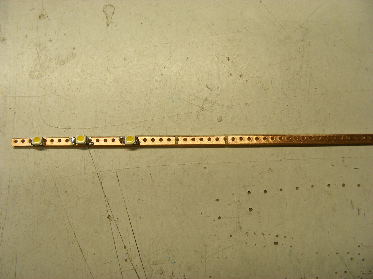

Hi Jürgen,
von Deiner LED-Mod könntest Du mir ein paar Bilder schicken, dann lade
ich die auf SF mit hoch. Vielleicht möchte das noch jemand umrüsten.
Gruß Hayo

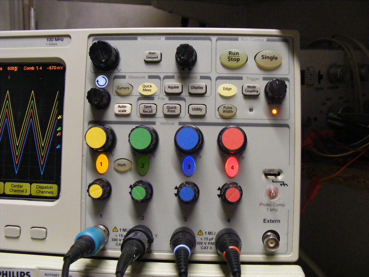

Hallo Hayo,
ein paar Bilder vom vorläufigen Endergebnis :-)
Wie gesagt das Display auf LED umgerüstet weil ich es wegen dem
Umsetzten sowie so schon ausgebaut hatte. Die Röhren lassen sich einfach
herausziehen.
Ein Streifen Streifenrasterplatine zurecht gesägt in regelmäßigen
Abständen unterbrochen und zwei mal 5 LED's in Reihe aufgelötet. Weil
man einen Stepup-Wandler braucht kann man auch alle in Reihe schalten,
oder die Abstände kleiner wählen. Bei mir sind leichte Schatten zu
erkennen.
Jürgen
Sieht ja echt gut aus!
Die Drehknöpfe passen prima dazu - und wie ich sehe hast Du auch unsere
LED-Mod bereits eingebaut. Ist manchmal wirklich ganz hilfreich finde
ich. Läuft bei mir eigentlich immer mit. Manche mögen das Geblinke ja
nicht...
Hast Du evtl. noch ein bisschen mehr zu Deiner LED-Mod? Vielleicht eine
kurze Anleitung oder so und noch ein paar Bilder, die ich direkt bei SF
reinstellen kann?
Gibt bestimmt einige, die das auch probieren wollen. Bei mir ist die
Helligkeit nach all den Jahren auch schon nicht mehr so optimal.
Gruß Hayo
Hi Hayo,
werde ein paar mehr Fotos machen und eine Beschreibung wenn ich das Teil
wieder
zerlege um die etwas matten grünen LED's zu tauschen. Habe ein paar
hellere bestellt. Wiest du wie die Trigger Position verarbeitet wird.
Die DAC scheinen für den Offset zuständig zu sein. Wenn es rein digital
wäre dann sollte es ja nicht verschoben sein. Bei mir ist im Kanal 4
noch eine Diskrepanz zwischen der angezeigten Trigger Linie und dem
tatsächlichen Trigger.
Kann man auch auf den Bildern sehen. Der Offset scheint zu stimmen wenn
ich
das Signal mit der Taste zentriere stimmen Nulllinie und Signal überein.
Kann an R23...R25 etwas manipulieren und sehen ob sich etwas ändert.
Jürgen
Hallo Hayo,
anbei die Beschreibung für die LED Hintergrundbeleuchtung.
Noch ein Bild mit der Diskrepanz zwischen Triggerlinie und realen
Triggerpunkt.
Hatte Heute keine Lust das Teil soweit zu zerlegen. Dafür habe ich die
LED- Beleuchtung überarbeitet und die LEDs dichter gesetzt und kleinere
LEDs genommen.Bei der Gelegenheit ein paar Bilder gemacht :-) Die LEDs
recycle ich aus defekten LED Beleuchtungen :-).
Jürgen
@Jürgen
Heißt das, dass getriggert wird, obwohl der Level so weit unterhalb des
Signals liegt? Das wäre in der Tat etwas komisch. Hab das bei mir mal
genau so nachgestellt (gleiches Signal etc.). Bei mir reißt der Trigger
sofort ab wenn ich unter die Spitze des Dreiecks komme.
Übrigens eine sehr schöne Anleitung. Wird den Einen oder Anderen freuen.
Lade ich mal bei SF hoch.
das ist ja super cool! Du hast also ein W2014 ohne A mit diversen fiesen
Mängeln (also eigentlich ein hoffnungsloser Fall) in ein
funktionierendes W2014A mit LED Backgroundbeleuchtung verwandelt - einen
Überflieger quasi.
Keine schlechte Bilanz! Bei so viel Einsatzbereitschaft kann ich Dir die
eine oder andere weitere Verbesserung am Garät nur empfehlen. Die dazu
nötigen Fähigkeiten hast Du ja eindeutig. Die Anleitungen sind
eigentlich ziemlich genau beschrieben, da kann eigentlich nichts
schiefgehen. Insbesondere die Low Budget Mod oder die OPA653 Mod belohnt
einen mit einem linearen Frequenzgang und einem deutlich geringeren
Rauschen. Auch der externe Trigger, der im Original keine Funktion hat,
kann durch einige einfache Korrekturen wieder zur Mitarbeit bewegt
werden.
Hallo Hayo,
Hab nun den Trigger Mod durchgeführt die fake OPA's getauscht und den LB
Mod
durchgeführt. Da zahlt sich aus, dass ich in der Jugend Mikado gespielt
habe :-). Hatte aber nachher noch in Kanal 1 + 2 ein sehr seltsames
Verhalten
das schlagartig ab 50ns auftrat. Bei aufsteigender Flanke hatte ich über
den ganzen Bereich symmetrische Spitzen nach unten und in der fallenden
Flanke nach oben. Es sah aus als ob das Signal mit einem Rechteck Signal
moduliert wurde.
Mit aktiviertem Smooth Filter konnte man sie zwar eliminieren, war aber
nicht perfekt ;-). Bilder habe ich keine gemacht. Dout hatte ich ja
schon geprüft daran konnte es nicht liegen. Die Übeltäter waren 2 x
DCLKN/P und 2 x CLKDIV die hatten keinen Kontakt. Wieder Kühlkörper
entfernt und nach-gelötet.
Uns siehe da nun habe ich auch hier brauchbare Anzeigen und das ohne
Filter.
Übriges versucht jemand auf Kleinanzeigen ein Wittig W2022 für 300€ zu
verkaufen.
Weil ich etwas ungeduldig war habe ich nun 5 OPA656N übrig.
Jürgen
Hallo Jürgen,
bin gerade aus dem (Segel) Urlaub zurück und sehe Deinen Post hier.
> Mod durchgeführt.
Supi! Da freue ich mich natürlich, dass ich mit der Anleitung wieder
jemandem weiterhelfen konnte :-)
> Die Übeltäter waren 2 x DCLKN/P und 2 x CLKDIV die hatten keinen
> Kontakt.
Mann - bei deinem Gerät ist das aber auch schon extrem mit den kalten
Lötstellen. Allerdings meine ich mich zu erinnern, dass auch schon
jemand anderes solche komischen Zacken im Signal hatte. Würde mich also
nicht wundern, wenn das auch eine Stelle ist, die häufiger mal
problematisch ist.

von Stjepan M. (stjepan91)
Das Modell ist W2022 2 Kanäle
der Fehler trat nach dem Laden einer neuen Software auf
Ich habe die Software mit welec Update über RS232 Kabel geladen, aus-
und eingeschaltet und nur der schwarze Bildschirm
Wenn ich es über ein USB-Kabel an das Alter and Load Hello-Programm
anschließe, erscheint das Bild und das Programm funktioniert bis
Ich schalte es aus. Danach beim Einschalten nur noch der schwarze
Bildschirm.
Ich habe versucht, mehrere Versionen über RS232 zu laden und es lädt ok,
aber wer schaltet den schwarzen Bildschirm wieder ein?
Ich weiß nicht, welches Programm ich laden soll, damit das Bild beim
Einschalten des Oszilloskops erscheint

Also grundsätzlich besteht das Ganze aus drei Ebenen:
- Hardware -> die Boards mit den Komponenten und dem(den) FPGA(s)
- FPGA-Programmierung -> hier ist die NIOS-CPU implementiert nebst
  etwas Peripherie und ADC-Steuerregistern. Die Programmierung wird
  mit ALtera Quartus und einem JTAG-Adapter (Altera-Blaster) gemacht
- Firmware -> Das ist das eigentliche Betriebssystem bzw. die Software,
  die auch Ausgaben auf den Bildschirm schreibt. Diese wird über RS232
  mit einem Uploadprogramm geladen.
Jetzt hört sich das für mich etwas danach an, als hättest Du die
FPGA-Programmierung mit Deinem Hello Programm zerschrotet
(übergeschrieben).
Kann das sein? Hast Du mit Quartus da was rein programmiert?
- ja -> Du musst den origalen FPGA-Core wieder reinladen
- nein -> dann ist das wohl in Ordnung und Du musst die Firmware noch
mal korrekt laden. Nach einem Neustart sollte dann alles gehen.

Ok, hört sich schon komisch an. Also machen wir mal weiter...
Die originale Firmware kann ich Dir auch hier hochladen, muss ich nur
raussuchen - wird aber nichts helfen, soviel kann ich Dir schon mal
sagen, denn das ist kein Firmwareproblem. Da Du ja sagtest, dass der
Bildschirm funktioniert, wenn Du im FPGA ein "Hallo" Programm lädst,
sollten wir mal den RAM-Speicher testen. Jörg hat hierfür ein prima
Programm geschrieben, das Du mit Altera in das FPGA laden musst. Die
Anleitung ist mit dabei.
https://sourceforge.net/projects/welecw2000a/files/Hardware/MemoryTest/memtest_100mhz.zip/download
Wenn das ohne Beanstandung durchgelaufen ist, bitte mal die letzte
BF-Firmware laden und über ein Terminal die Ausgaben auf der RS232
prüfen. Dort sollte sich das OSzi dann melden. Wenn es das tut, kannst
Du mit Shift + C einen Graphiktest aufrufen.
Berichte mal was geht und was nicht - ich suche mal die alte Firmware
raus.
Gruß Hayo

Gerät komische Dinge an. Beim allerersten Start mit der neuen Firmware
braucht das Gerät einige Zeit, weil es erstmal Tabellen für die
trigonometrischen Funktionen berechnen muss. Das macht es aber nur
dieses eine Mal. Du bekommst dazu eine Anzeige mit Fortschrittsbalken,
damit Du weißt ob es sich noch lohnt einen Kaffee zu holen :-)

Vielen Dank für deine schnelle Antwort!
Nochwas:
Laden sollte man die Firmware am besten über ein RS232 Kabel, richtig?
(Ist die Belegegung irgendwo dokumentiert?)
Als Ladetool sollte man welche Software verwenden: Den WelecUpdater?
> Nochwas:
Korrekt - über USB funktioniert das nicht! Die RS232 hat mehrere
Vorteile:
- es geht viiiel schneller
- es ist völlig sicher. Die Laderoutinen (GERMS) sind Bestandteil
  des FPGA-Kernels. Kaputtflashen geht daher im Gegensatz zum USB nicht.
  Wenn was schiefläuft kann man es beliebig oft wiederholen.
- Das ist ein normales RS232 Standardkabel (nix gekreuztes oder so).
  Da sollte eigentlich auch eins beim Gerät dabei sein.
- Es gibt mehrere Möglichkeiten die Firmware zu flashen. Am einfachsten
  ist es, das mitgelieferte Windowsprogramm WelecUpdate.exe zu
verwenden.
- am Oszi muss zuerst der GERMS-Modus gestartet werden (F1 + F2 drücken,
  in genau der Reihenfolge - Der Schirm leuchtet dann kurz weiß auf).
- alle Infos dazu und noch mehr findest Du in der mitgelieferten Doku
Gruß Hayo

von welec_user (Gast)
Hallo.
Das Update hat funktioniert,
Vielen Dank!
LG
