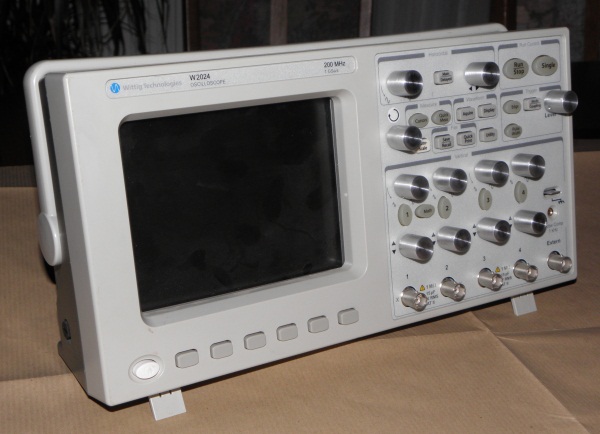

ich mache für mein "coming out" mal einen neuen Thread auf, in
Abgrenzung zu der "klassischen" Thread-Serie
Beitrag "Wittig(welec) DSO W20xxA Open Source Firmware (Teil5)"
Das Welec-Oszi hat ja so eine Art Softwarekrise. Die vom Hersteller
offengelegte Firmware spottet vom inneren Aufbau her jeder Beschreibung,
außer unserem hartgesottenen Hayo mag sich da niemand drin umtun, die
Open-Source Entwicklung ist außer seinem Zweig praktisch zum Erliegen
gekommen. Ich würde das Ding als nicht wartbar bezeichnen.
Die Hardware, das Nios FPGA-Design des Herstellers, hat auch etliche
Macken, nur leider liegen dafür die Quellen nicht offen. Mit dem
Leon-Design für das FPGA gibt es einen vielversprechenden Neuansatz, der
damit aufräumen könnte. Die Softwareentwicklung dafür hat nicht recht
angezogen. Für meinen Teil liegt es daran, daß das Leon-Design Stand
heute nur 2 Kanäle unterstützt. Der Autor (Alex) kann ferner im Moment
leider keinen Support dafür leisten.
Nun der Ansatz:
Ich möchte die Keimzelle für eine neue Software legen, die sowohl das
Nios-Design wie auch das Leon-Design unterstützt. Sie soll "ordentlich"
aufgebaut sein und auch portabel, ggf. vielleicht auch auf andere
Oszilloskope wie Owon etc.
Mit der Idee gehe ich schon länger schwanger, habe bei meinem Besuch bei
Hayo ausgiebig mit ihm drüber gesprochen. Sein Commitment dabei
mitzumachen ist mir sehr wichtig. Dies soll keine Absplitterung werden,
sondern der neue Mainstream. Die jetzige Nios-Firmware soll nur noch
soweit wie nötig gepflegt werden, bis Applikationsentwicklung mit der
neuen Architektur möglich ist. Die eigentliche Energie soll in den
Neuansatz fließen.
Ich hoffe, auch andere Alt- und Neuentwickler dafür begeistern zu
können.
Nun habe ich tatsächlich angefangen und vorgelegt. Im Sourceforge-Wiki
habe ich zunächst eine Seite eingerichtet, die die Architektur umreißt
und die Designs gegenüberstellt:
https://sourceforge.net/apps/trac/welecw2000a/wiki/FWreloaded
Kenner der jeweiligen Designs mögen das bitte gern vervollständigen!
Ich aktualisiere die Seit derzeit häufig mit meinen
High-Level-Ergebnissen.
Im "praktischen Teil" habe ich losgelegt, das System zunächst für Nios
von unten neu aufzubauen. Sowas kann ich ganz gut, bin vorbelastet. Es
geht schon einiges, ich bin bei der Treiberschicht und schreibe jeweils
Testprogrämmchen dafür. Weil die Programme sehr klein sind kann man
schnell Dinge ausprobieren, das macht echt Spaß. Ich "erforsche" die
Hardware von Grund auf und lerne so auch interessante Features (und
Bugs) kennen, die der Software mehr Potential geben.
Soll für's erste Posting reichen, nachfolgend beschreibe ich meine
Fortschritte und eröffne hoffentlich fruchtbare Diskussionen.

von Michael W. (slackman)
Hi Leute,
falls noch Interesse an einem W2024 besteht:
ich möchte mein Gerät verkaufen, da ich auf ein Owon umgestiegen bin.
Hier die Eckdaten meiner Anpassungen:
- neuer Lüfter eingebaut
- Schirmblech eingebaut
- Drehknöpfe aus Alu gefertigt, schraubbar (Madenschrauben)
- 4 unbestückte AddOn Platinen für die Erweiterung der Eingangsstufen
(mir waren die Lötungen zu filigran) lege ich bei
Ansonsten ist das Teil im Originalzustand mit der aktuellen Blueflash
Firmware und 4 Messleitungen.
Bitte nur ernstgemeinte Angebote an michel-werner[at]gmx[dot]de.
Michel
