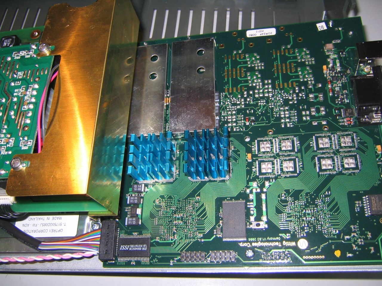

Hallo Bruno W., ich habe die Fotos nochmal studiert. scheint mir, dass doch die Kerkos am OPA fehlen, ich sehe nur noch Elkos. Da könnte man ev. je einen 1206 mit 10 oder 100 nF direkt auf die Tantals löten. Bevor ich Gewalt anwende: Wie kriegt man denn die Knöpfe runter? Haben die Spannzangen oder sitzen die nur so fest? Gruß, Guido

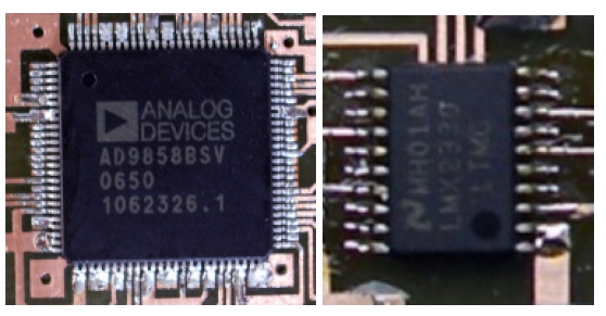

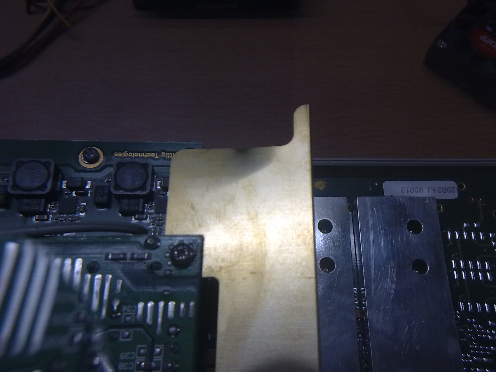

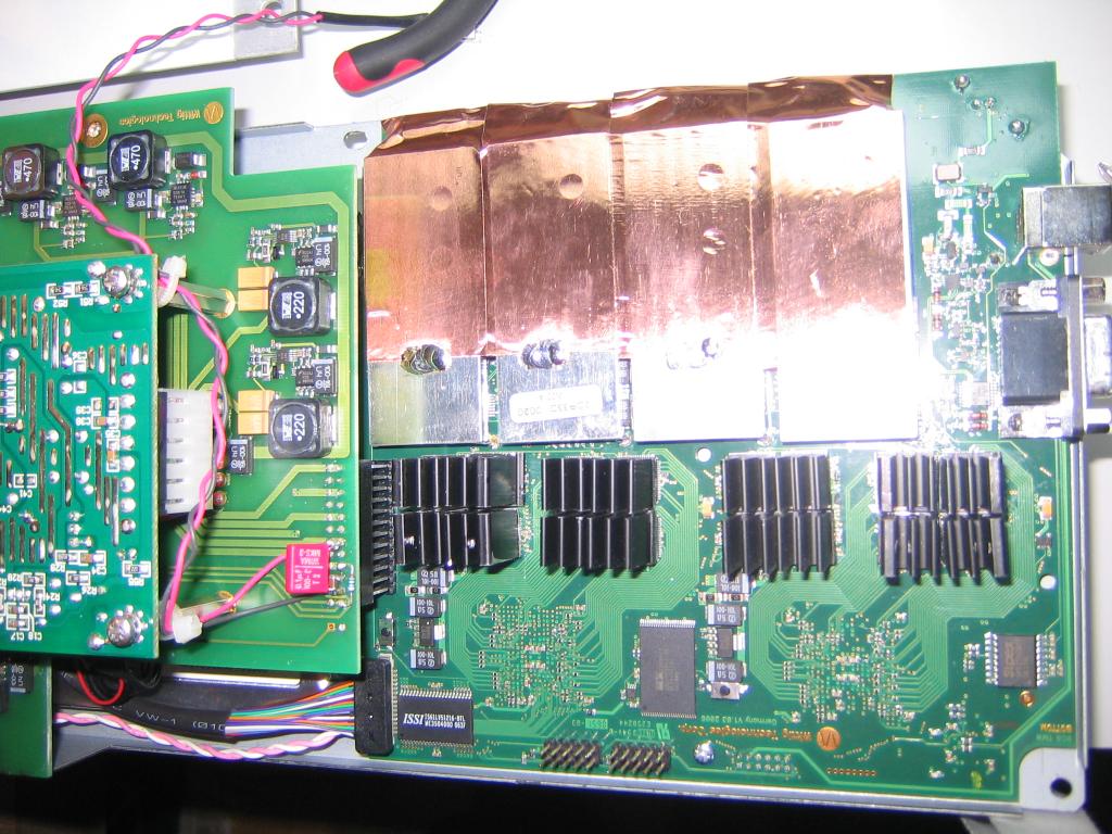

Hallo allem, Hier hat die Fotografien mit den Unterschieden PCB W2022A und W2012 (ohne А) ausgestellt. http://foto.ixbt.com/?id=album:19438
Hallo PycLan (oder eigentlich Ruslan) hat im russischen IXBT Forum einen Thread aufgemacht, in dem er seine Probleme mit dem W2012 (altes Modell) nach dem Update auf eine neuere FW beschreibt. Hier der Link: http://forum.ixbt.com/topic.cgi?id=48:8586 Ich werde das Wichtigste übersetzen und hier posten, dauert allerdings immer ein paar Tage. Evtl. hilft es ja auch anderen Besitzern des alten Modells. Bislang sind Ruslan beim Vergleich keine gravierenden HW- Unterschiede aufgefallen, es sollte also keinen Grund geben wieso nicht auch bald eine aktuelle FW (oder auch Hayo's FW) darauf laufen sollte. Derzeit bin ich mit Messungen am offenen Gerät beschäftigt um noch ungeklärte Fragen zur Funktion einzelner Baugruppen, zum Entstehen des große Rauschen und der Schwingneigung zu beantworten. Gruß, brunowe
Hier stand irgendwo, das eventuell die Blockkondesnsatoren an den Eingangs-OVs "vergessen" wurden (daher die Schwingneigung?) - ist das so (und hat die schon jemand nachgerüstet?). Viele Grüße, egberto

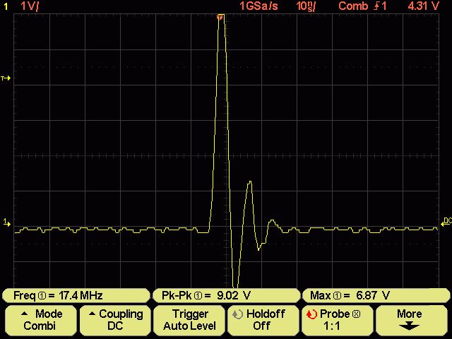

@Hayo, kannst du das Spike-Problem ein wenig genauer beschreiben (Y-Ampl, Timebase, eingespeistes Signal, Trigger etc.)? Ich sehe auf keinem Kanal besondere Spikes, nur das übliche Grundrauschen (hab deine aktuelle FW drauf). Lediglich bei einer Timebase von 5µs/50ns/20ns/10ns sehe ich starke, periodische Spikes (ca. alle 3ns), allerdings vermute ich dahinter eher ein Software-Problem im Zusammenhang mit dem Zero-Offset, das wirst du sicher genauer wissen.
Hallo Hayo, die von dir genannten Spikes habe ich bei mir in diversen Einstellungen bei Kanal 3. Ich habe bisher immer vermutet, dass das mit deiner FW zusammen hängt und möglicherweise mit dem Erhalt deines W2014A behoben werden wird. Diese Spikes hatte ich mit der originales Software nicht. Also muss es mit der FW in irgendeinem Zusammenhang stehen. Beste Grüße, branadic

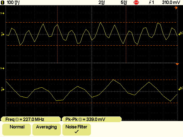

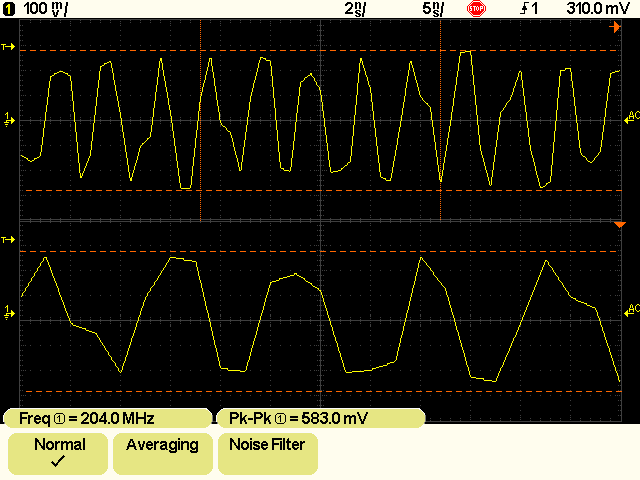

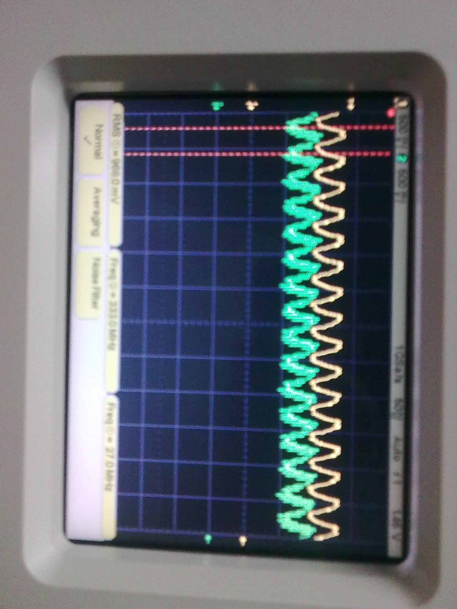

Nachtrag: Meine "Störung" hat übrigens exakt eine Frequenz von 250MHz. Dies ist die Frequenz mit der die ADC ausgelesen werden. Eine Frequenz von 170MHz gibt es übrigens auf dem Board nicht! In dieser Größenordnung gibt es auf dem Board nur 125MHz und 250 MHz.
Hallo, also bei mir kommt der Hauptanteil des Rauschen eindeutig von der falschen ADC Kalibrierung. Das Foto ist mit dem Slog V1_3 Design und offenen ADC Eingängen entstanden- hab also im vgl. zur Messung vom 21.04 nur auf Slog's FPGA Design gewechselt, sonst nichts verändert. Wie man auf dem heutigen Foto deutlich sieht, ist der "gelbe" ADC -Wert zu hoch, der rote zu tief. Wenn man diese beiden ADC ordentlich kalibriert, dann bleibt nicht mehr viel vom Rauschen übrig- es sind nur ganz vereinzelt einige Ausreißer zu erkennen. Störungen durch unsaubere Versorgungsspannung der ADC kann man somit ausschließen, SW Fehler allerdings nicht- z.B. was die von Hayo angesprochenen Spikes betrifft. Erst muss ich diese ADC irgendwie ordentlich kalibrieren, vorher ist eine tiefer gehende Analyse wenig sinnvoll... Gruß, brunowe

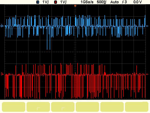

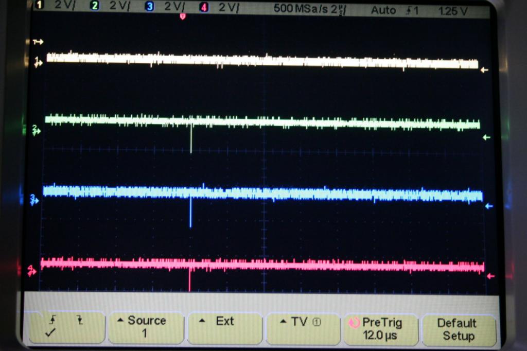

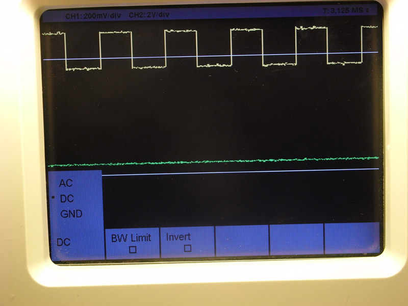

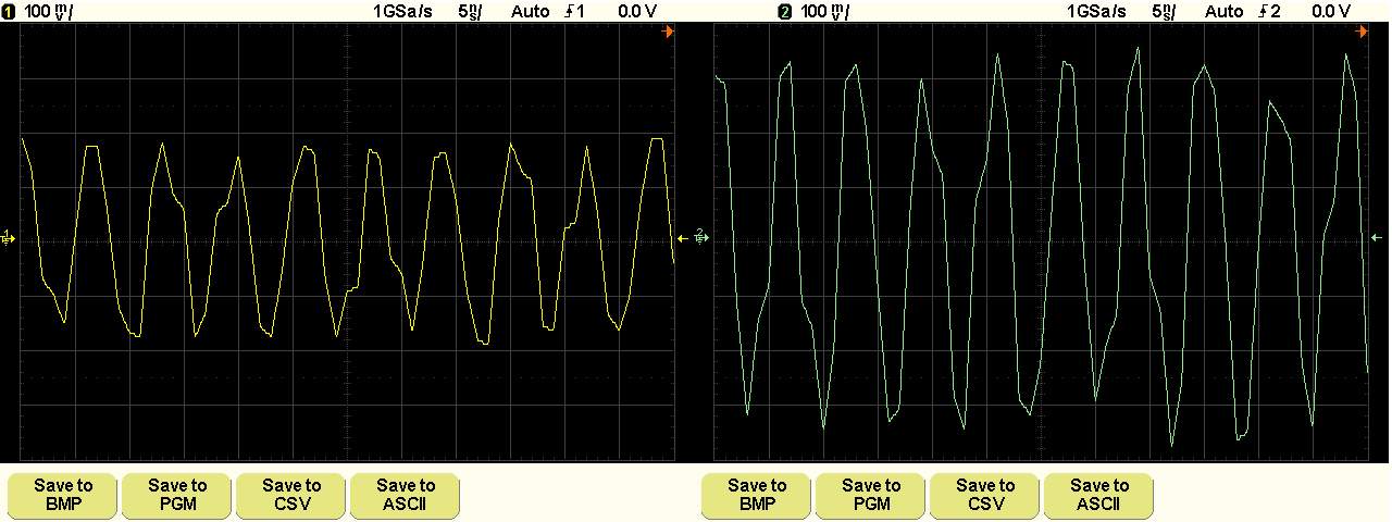

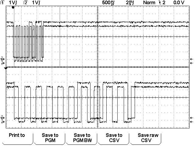

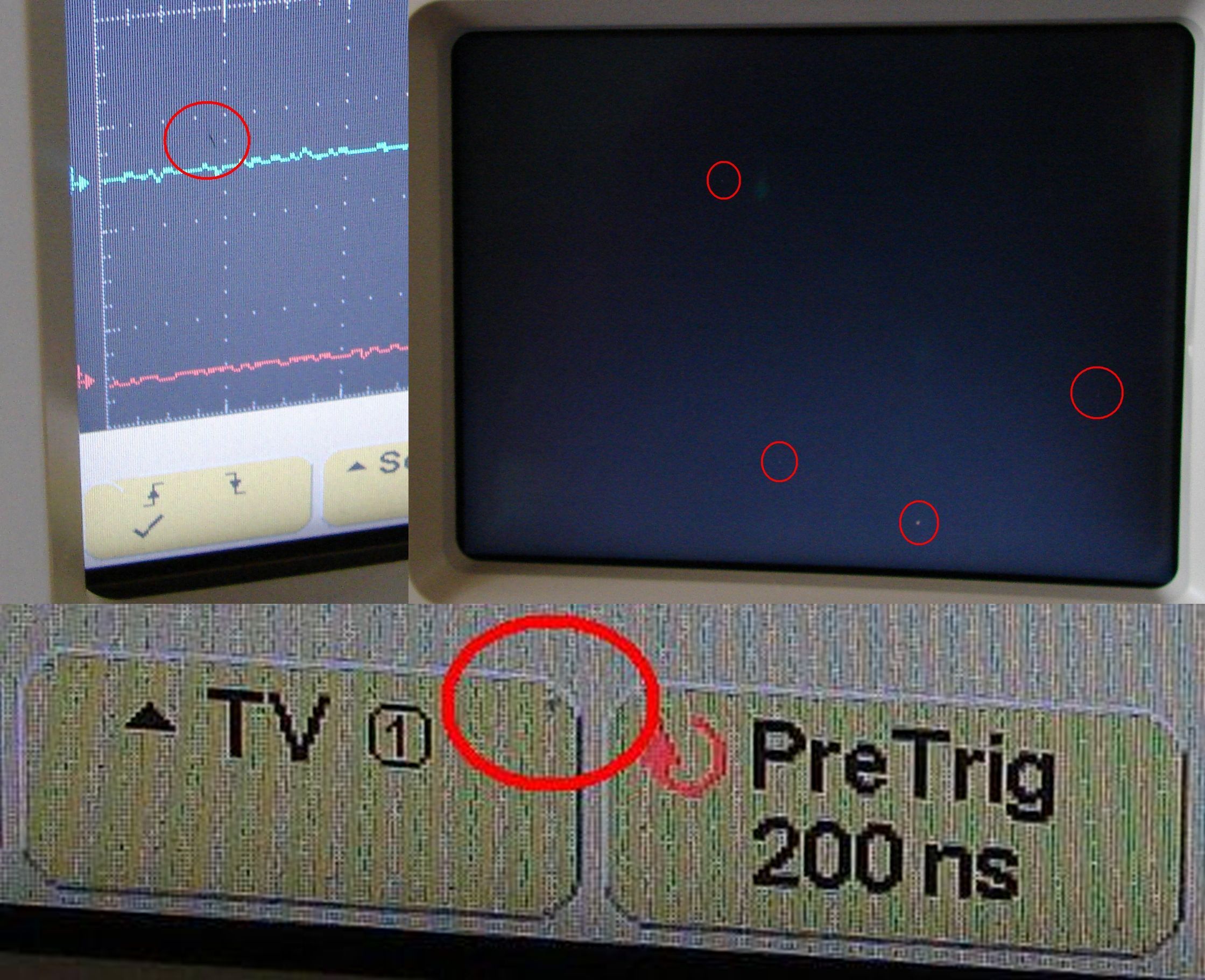

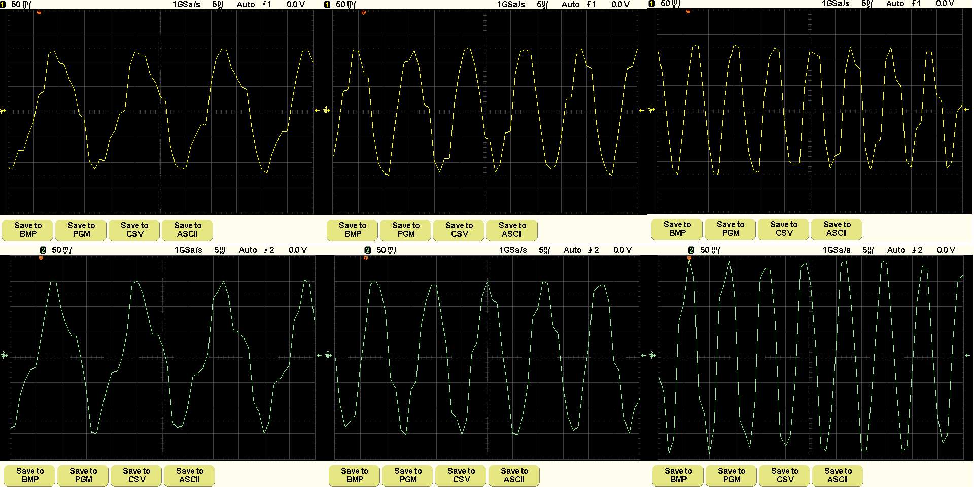

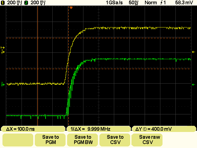

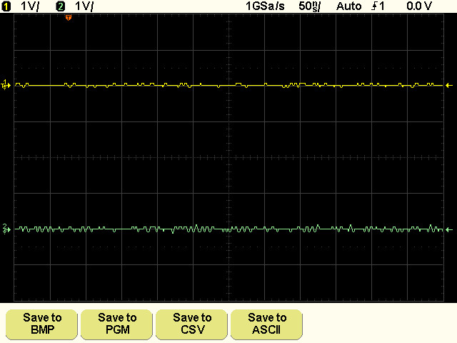

So hier die angekündigten Bilder zu der Spikesproblematik, bei unterschiedlichen Zeitbasen. Parameter: - FW1.4 original WELEC (tritt aber auch bei meiner FW auf, nur dann wegen der besseren Auflösung etwas heftiger) - alle Eingänge offen - das Gerät läuft schon mindestens eine halbe Stunde und ist warm - erst Default Setup gedrückt und dann die weiteren Parameter eingestellt - alle weiteren Parameter kann man auf den Bildern sehen Offensichtlich im Zusammenhang stehen: - thermischer Zustand - die Nulllage!! - Eingangssignal Der Effeckt tritt esrt nach einiger Betriebszeit auf, insbesondere nach dem Laden einer FW, da das Gerät dann odentlich warm ist. Wenn man den Nullpunkt verschiebt verschwinden die Spikes mal ganz und mal sind sie wieder voll da. Das sieht mir wieder mal nach dem Eingangsverstärker bzw. dem Zusammenspiel zwischen OPV und DAC aus. Vielleich kann ja einer von Euch die Situation nachstellen. Gruß Hayo
Hallo Hayo, bei mir ist es gerade andersrum. Ich habe die Spikes auf Kanal 2 (nicht auf Kanal 1) sofort nach dem Einschalten. Nach ein paar Minuten verschwinden sie. Ebenfalls nur auf Kanal 2 sehe ich bei offenem Eingang auch eine Schwingung ähnlich Brunos Aufnahme, nur mit ca. 500 MHz. Bin mal gespannt auf die manuelle Kalibrierung der Wandler. Gruß, Guido

Hallo, diese Spikes sind mir auch schon einmal aufgefallen, allerdings hab ich diese selbst "provoziert". Meiner Meinung nach hängt das Auftreten dieser Spikes mit den Trim- Kondensatoren C2 bzw. C5 zusammen (je nachdem in welchem V/Div- Messbereich dieses Problem auftritt). Bei mir sind diese Spikes nach einer "gröberen" Fehlanpassung aufgetreten. Ihr solltet einmal versuchen, ob die Spikes verschwinden, wenn ihr den Messbereich z.B. in den 10mV Bereich schaltet (oder entsprechend in den 20mV bzw. 50mV Bereich). Leider sind solche Phänomene messtechnisch schwer zu greifen... aber auch das werden wir irgendwie in den Griff bekommen. Gruß, brunowe
Ich habe die Spikes auf Kanal 3 + 4 "hinbekommen" (2024A), allerdings stehen die dann konstant da (einer pro Kanal) während das Rauschen weiter läuft - deutet wohl auf einen Softwarefehler (habe die welec 1.4)hin. Viele Grüße, egberto
egberto wrote: > Ich habe die Spikes auf Kanal 3 + 4 "hinbekommen" (2024A), allerdings > stehen die dann konstant da (einer pro Kanal) während das Rauschen > weiter läuft - deutet wohl auf einen Softwarefehler (habe die welec > 1.4)hin. Ja, die hatte ich auch, aber die meinte ich eigentlich nicht, da diese wie Du ja auch schon vermutest wahrscheinlich reine FW-Sache sind. Bei meiner FW sind sie mir jedenfalls noch nicht aufgefallen. Gruß Hayo
Hallo, bei meinem W2012 SW 1.4 treten diese Störungen auf Kanal 2 nach dem Einschalten auf und verschwinden nach ca. 3min. Gruß Egon125

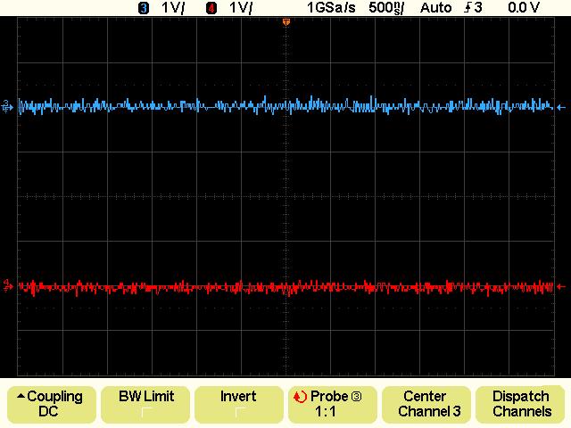

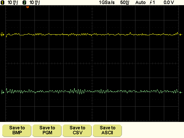

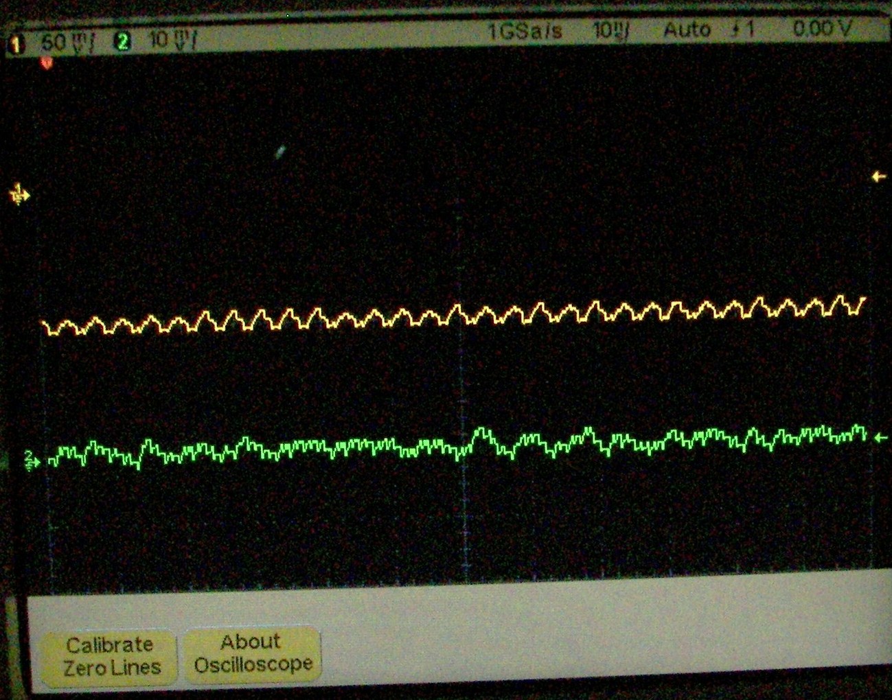

Zum Thema Rauschen ist mir gerade noch aufgefallen, dass es sich auch mit AC-Kopplung deutlich oberhalb der Nulllinie abspielt (Channel 2, erstes Bild), und wenn ich nur "Invert" drücke, verstärkt es sich massiv (zweites Bild). Finde ich irgendwie seltsam, das Verhalten. ... Hm, sehe beim Rumspielen gerade, dass dieses "Invert" überhaupt buggy ist. Je nachdem, wo sich die Nulllinie (hurra, RSR) auf dem Bildschirm befindet, springt das invertierte Signal lustig in der Gegend herum. Je weiter die Nulllinie von der Bildschirmmittellinie entfernt ist, desto weiter springt das invertierte Signal. Unkonventionell... :D /Hannes
Hallo Hannes, den offset den du auch bei AC Kopplung feststellst, habe ich inzwischen schon ausführlich untersucht s.h. dort: http://apps.sourceforge.net/trac/welecw2000a/wiki/Measurements_for_Reengineering (Teil 2 meiner Messergebnisse kommt wahrscheinlich morgen noch- da untersuche ich das Rauschen ausführlicher). Das Invert- Verhalten ist aber wohl ein reiner SW Bug. Die o.a. einzelnen! Spikes könnten evtl. auch durch die HW entstehen... mich wundert allerdings, das sie bei Hannes auf Kanal 2, 3 und 4 gleichzeitig entstehen (Spannungsspitze?) warum dann aber nicht auf Kanal 1? ja, ja... die Arbeit geht uns nicht so schnell aus. Gruß, brunowe
Hab gerade durch Zufall die Spikes gefunden, die Hayo meint. Wenn man "Calibrate Zero Lines" durchführt, erscheinen zumindestens bei mir die bewussten Spikes auf Ch4. Nach Aus- und Wiedereinschalten sind sie wieder verschwunden. /Hannes
Johannes Studt wrote: > Hm, sehe beim Rumspielen gerade, dass dieses "Invert" überhaupt buggy > ist. Je nachdem, wo sich die Nulllinie (hurra, RSR) auf dem Bildschirm > befindet, springt das invertierte Signal lustig in der Gegend herum. Je > weiter die Nulllinie von der Bildschirmmittellinie entfernt ist, desto > weiter springt das invertierte Signal. Unkonventionell... :D Ja das Problem ist mir auch schon aufgefallen - in meiner neuen FW-Version ist er behoben! Das verstärkte Rauschen des invertierten Signals konnte ich noch nicht abstellen, ich vermute, dass im Invertierungs-Modus entweder ohne ADC-Korrektur gelesen wird oder evtl. die Korrektur ebenfalls invertiert wird, was natürlich Unsinn wäre. Die neue FW-Version stelle ich heute Abend im FW-Thread ein. Gruß Hayo
Johannes Studt wrote: > Zum Thema Rauschen ist mir gerade noch aufgefallen, dass es sich auch > mit AC-Kopplung deutlich oberhalb der Nulllinie abspielt (Channel 2, In der neuen Firmware gibt es die Möglichkeit den DAC-Offset zu verändern der für dieses Verhalten verantwortlich ist. In der nächsten Version werde ich versuchen diesen Offset beim Zeroabgleich mit zu kalibrieren. Leider ging das bei der jetzigen FW nicht mehr da ich diese Version für Brunos Tests etwas vorgezogen veröffentliche. Gruß Hayo
Hi, Nach einer Stunde Warmlaufen ähnelt die Ansicht bei meinem W2024A der von Johannes (kein Kanal mit größerer Abweichung), ab und an ein paar einzelne Spikes... By the way: hat jemand Interesse an einer Tasche für den Transport des DSOs? Ich habe mal Drachen gebaut und daher noch einen Industrienäher und etwas Material im Keller. Ich wollte mir eine Tasche nähen. Für Designwünsche bin ich offen (Taschen & Fächer). Da ich nicht genau weiss, wieviel (Tuch)Reste ich noch habe, kann ich noch keine größere Zahl versprechen. Kostenpunkt: Porto (solange ich kein Material nachkaufen muss). Michel

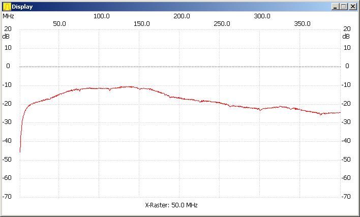

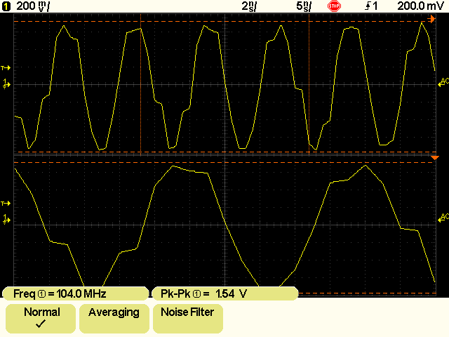

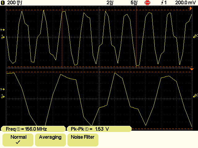

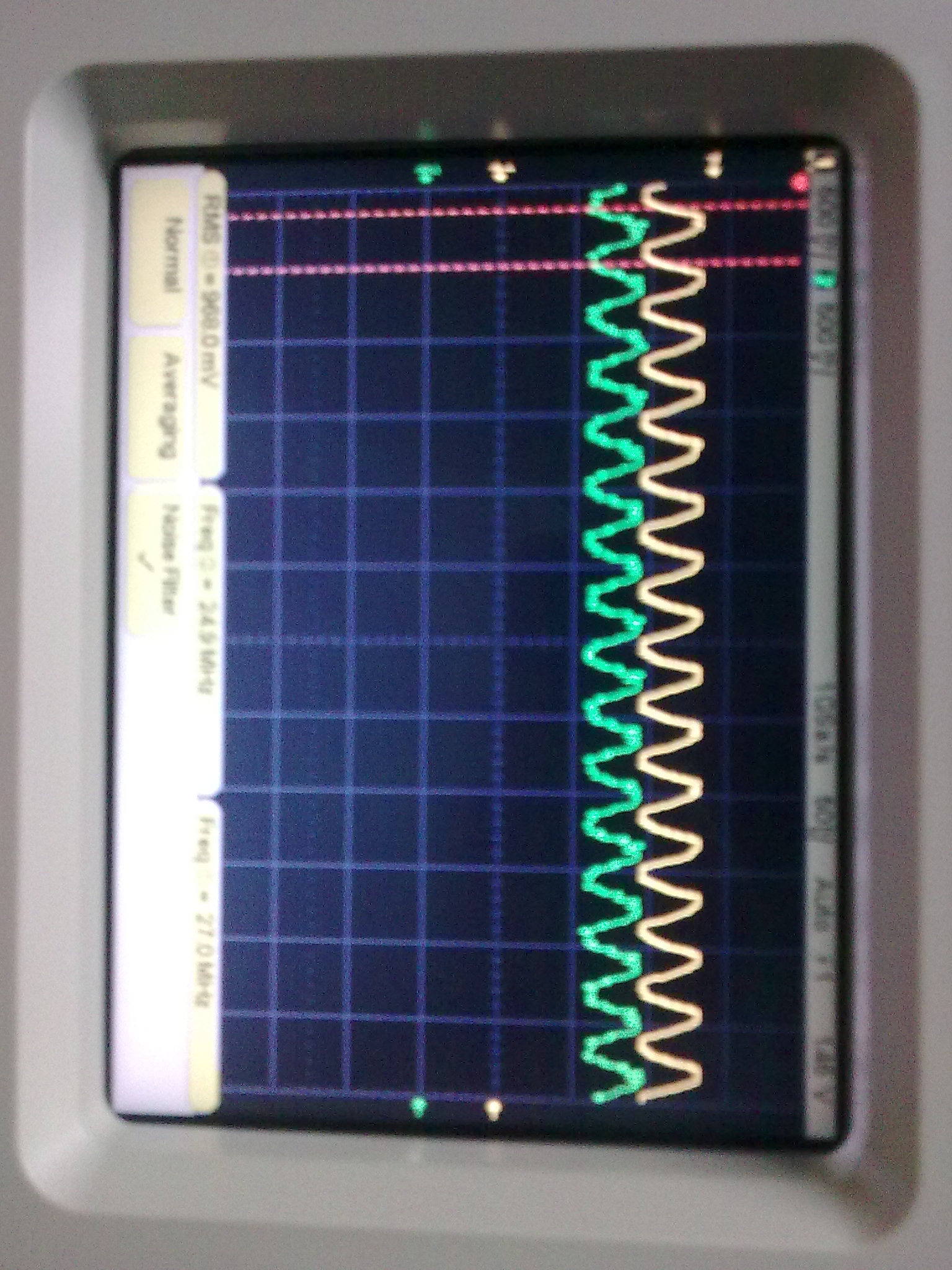

Hallo, wie versprochen habe ich heute schon mal ein paar Messergebnisse veröffentlicht. http://apps.sourceforge.net/trac/welecw2000a/wiki/Measurements_for_Reengineering Das Messprotokoll widmet sich dieses mal folgenden Themen: Offset voltage (part 2) Noise (from ADC's) Noise (analog amplifier chain) Es ist zwar noch nicht alles aus dokumentiert, aber da ich dieses mal viele Fotos eingefügt habe, sind die Messungen eh größtenteils selbsterklärend. Demnächst werde ich versuchen die in dieser Messreihe festgestellten Interferenzen und das Rauschen zu minimieren- nachdem ich meinen ADC offset in den Griff bekommen habe. Gruß, brunowe
Hallo Michael, eine Tasche wäre natürlich eine feine Sache. Damit möchte ich mich als erster hier öffentlich für eine solche Tasche aussprechen. Gruß, branadic (der die Signalgeneratorgeschichte noch nicht vergessen hat, jedoch aus beruflichen Gründen momentan ziemlich eingespannt ist)
Hallo Bruno We, sehr schönes Messprotokoll, jetzt verstehe ich Einiges besser, Ich werde das gelegentlich noch mal genauer anschauen. Achso, danke für den Link. In SF finde ich mich nicht gut zurecht, da sowas ohne Link zu finden? Gruß, Guido

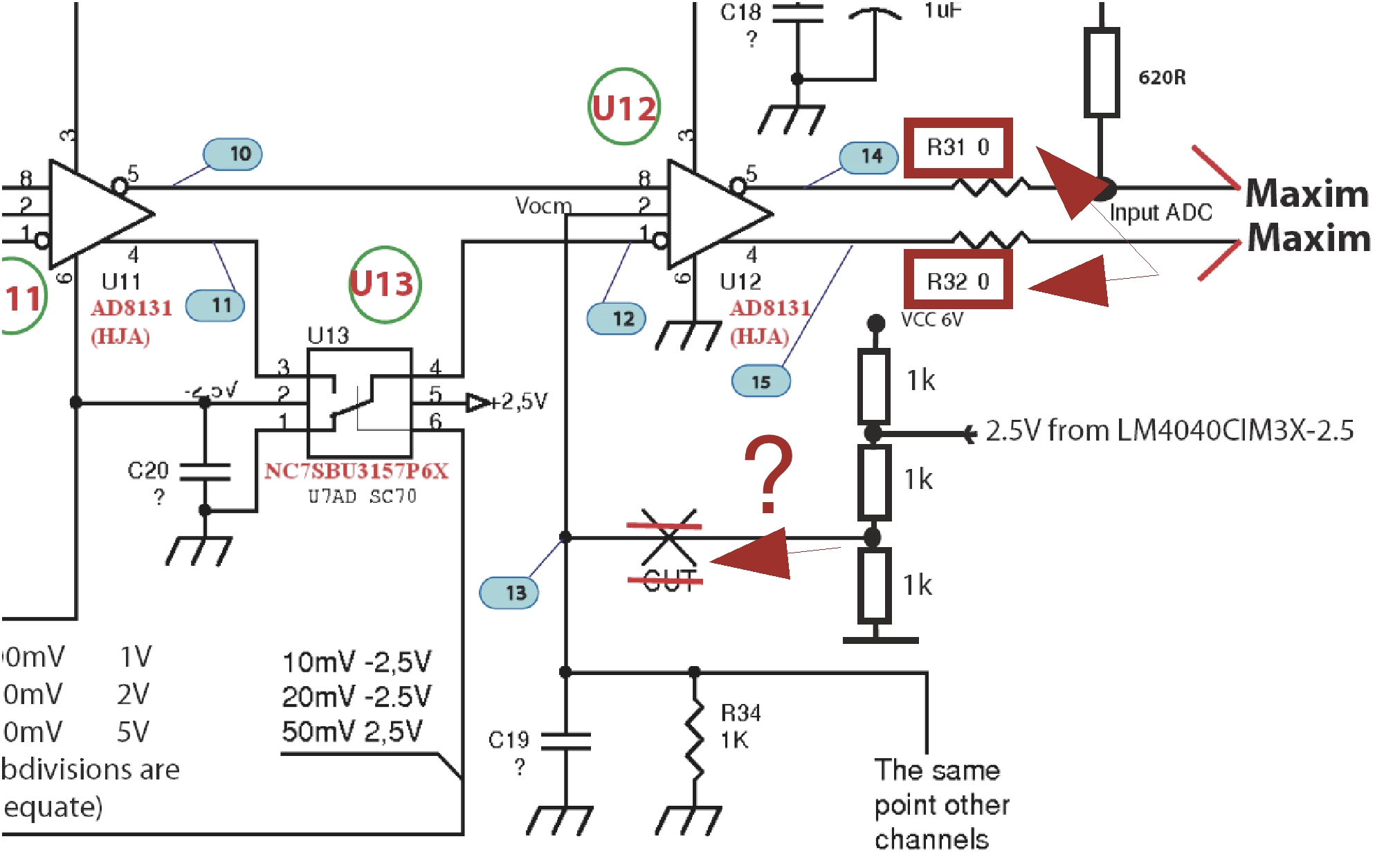

So, habe mal die kleinen grauen Zellen bemüht, vllt. kann Hayo das von der Softwareseite bestätigen: Grundmessbereich ist 50 mV/div, Offset in Schirmmitte. Ergibt einen Anzeigebereich von +-200 mV. Der ADC macht hieraus 128 +- 81, Planung war wohl die +- 80 auf +- 200 Pixel zu skalieren. Wird die Verstärkung des OPA immer benutzt so ergibt sich nach dem ADC 128 +- 100, aber nur für die 5er Bereiche, sonst muss umskaliert werden. @ Bruno: ich muss wohl Kabel aus dem Gehäuse führen um da nachzumessen. Mal sehen ob es heute noch reicht. Gruß, Guido
@ Guido Ja, mit diesen Messungen ist garnicht so einfach- hab auch ein paar Tage gebraucht bis ich mein Scope so weit hatte! Ich hab die Messungen schon mal durchgeführt- ist eigentl. nicht notwendig das du dafür dein Scope zerlegst, seh es dir einfach mal an. http://welecw2000a.sourceforge.net/docs/Measurements/Messprotokoll3.pdf Gruß, brunowe
Hmmh Bruno, sieht echt so aus, dass die Verstärkung des OPA in den 5er Bereichen auf 1,25 steht, sonst auf 1. Die Videoverstärker verhalten sich wie erwartet. Da werde ich mich mal in die Quellen vertiefen un zu sehen, ob ich das umdrehen kann. Wir verlieren dadurch minimal an Auflösung, dafür muss Hayo nur immer mit 2,5 skalieren (shl, shr, add), was ganz schön beschleunigen könnte. Gruß, Guido
Irgendwo ist da noch ganz mächtig der Wurm drin! Auf jeden Fall scheint unsere Vermutung mit der Verstärkung zu stimmen! So... uns jetzt erklär mal wie du oben auf z.B. 128±81 usw. kommst... was ist denn das? 128 stellt die Mitte dar- soweit ok- aber sollte es denn nicht Ziel sein die ADC möglichst voll auszusteuern?

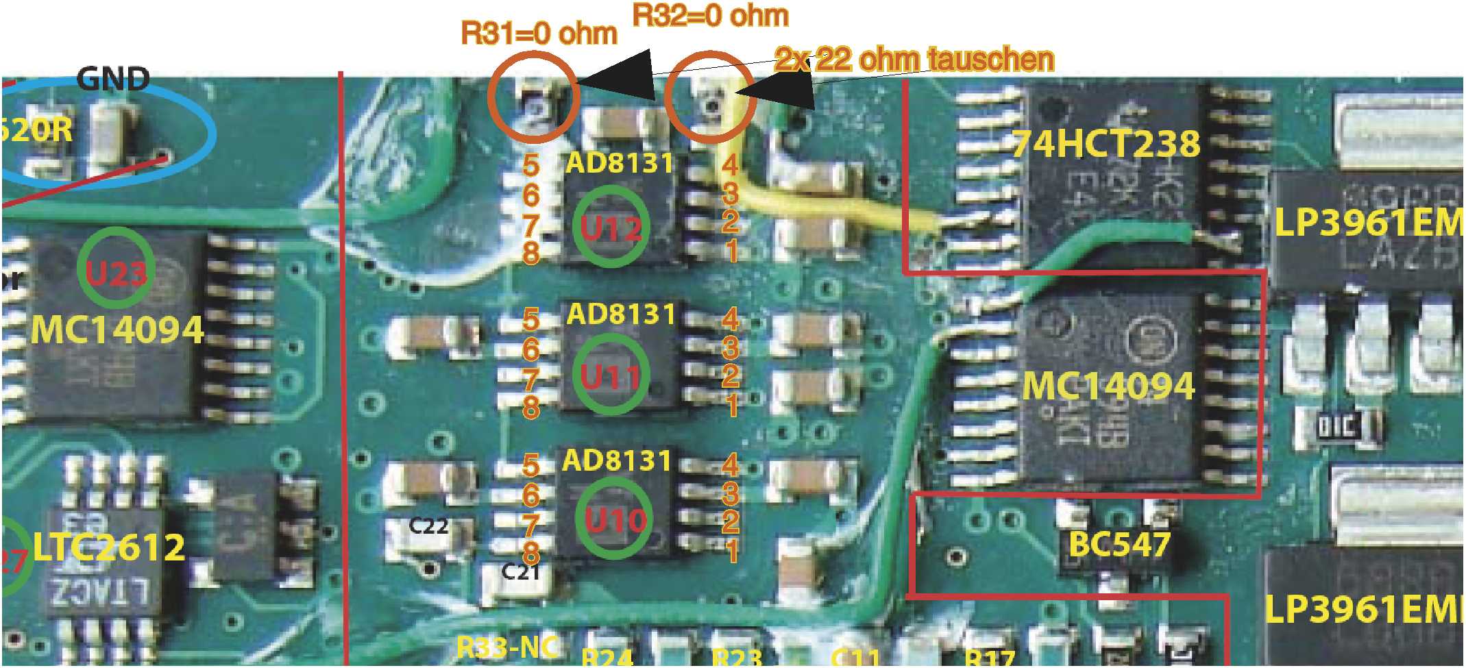

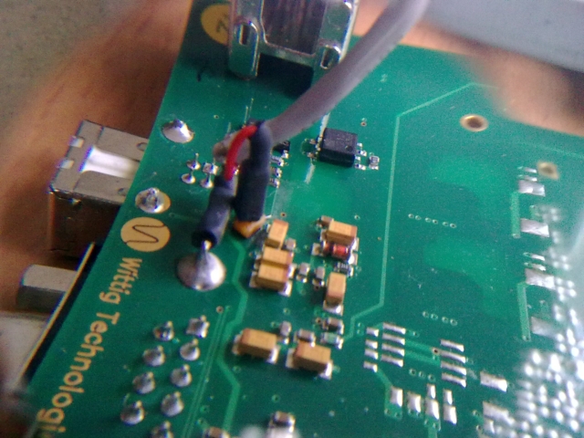

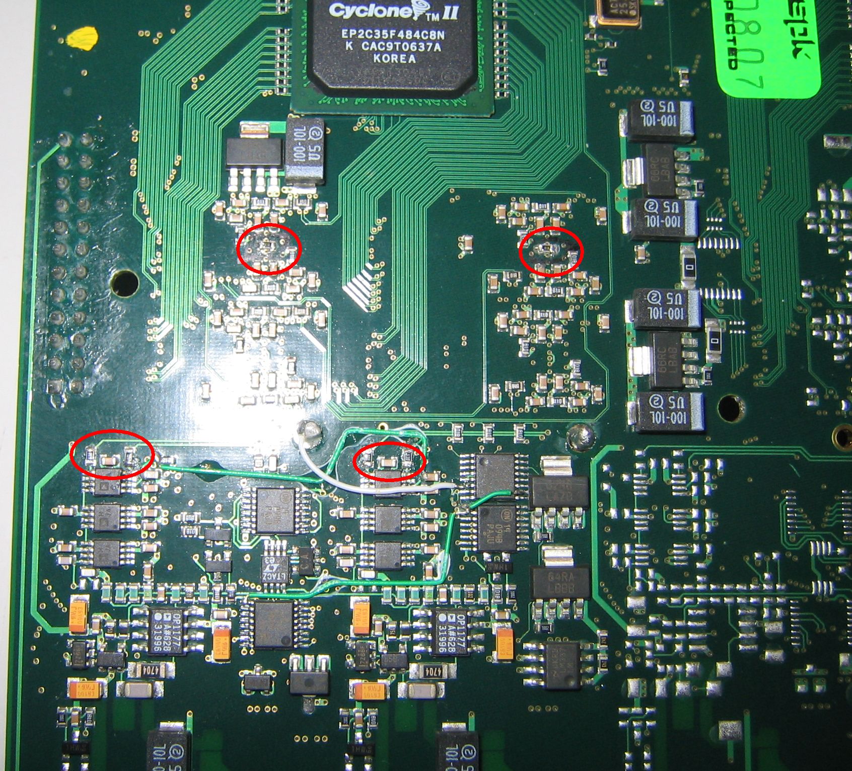

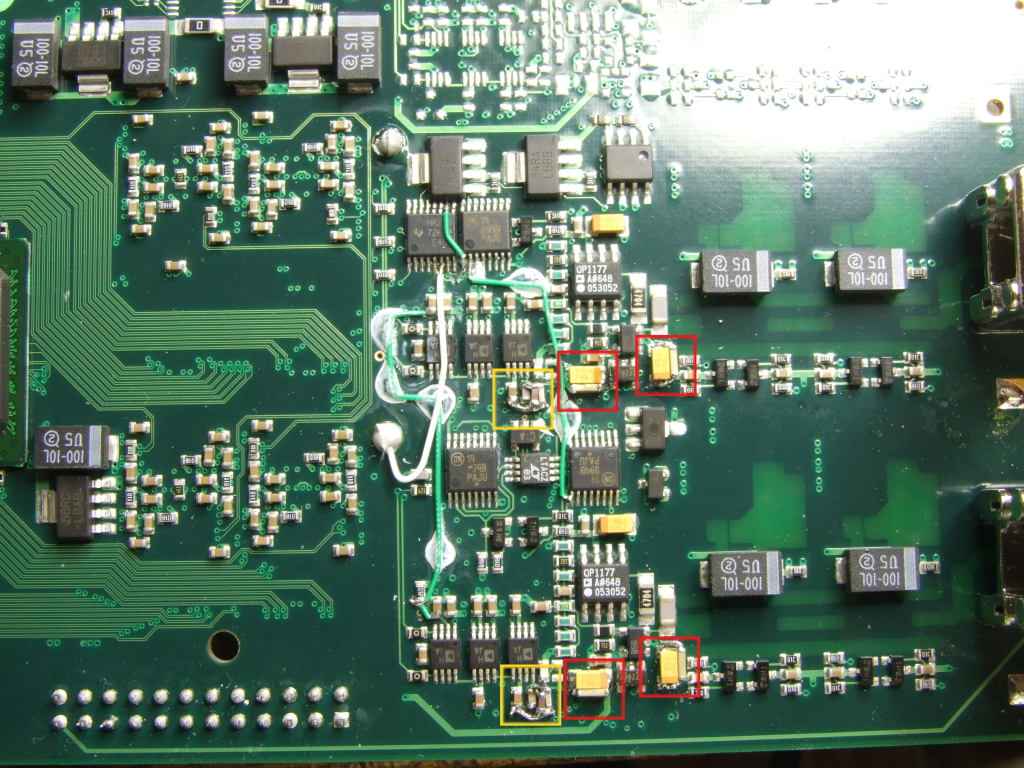

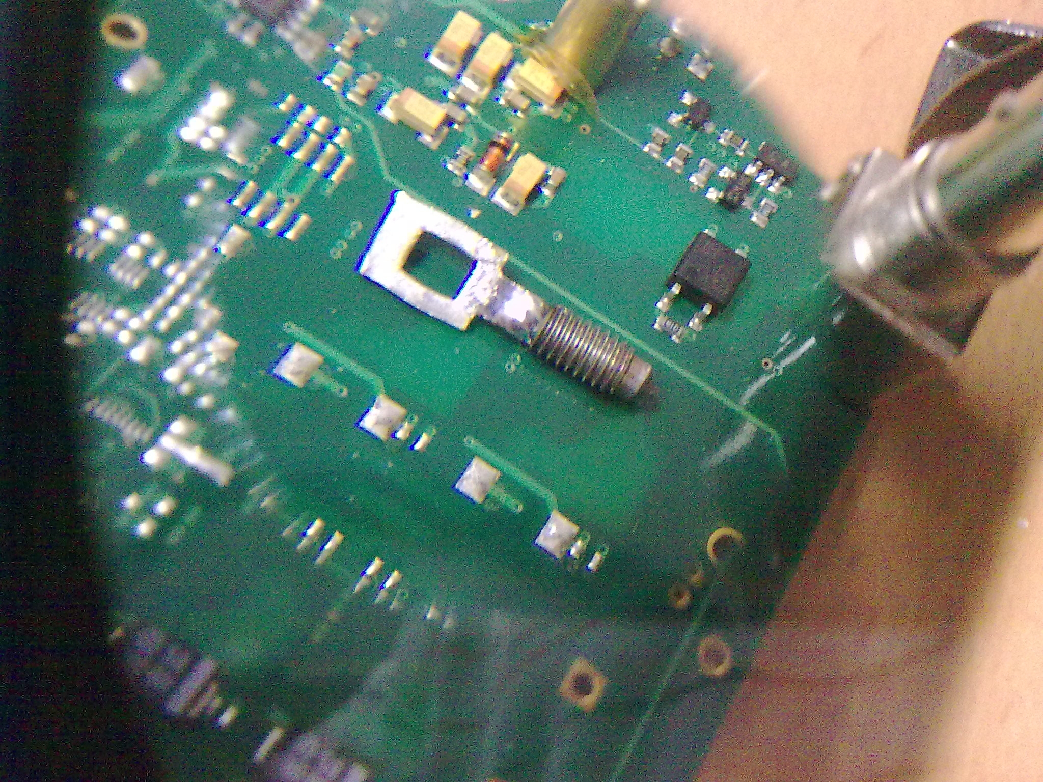

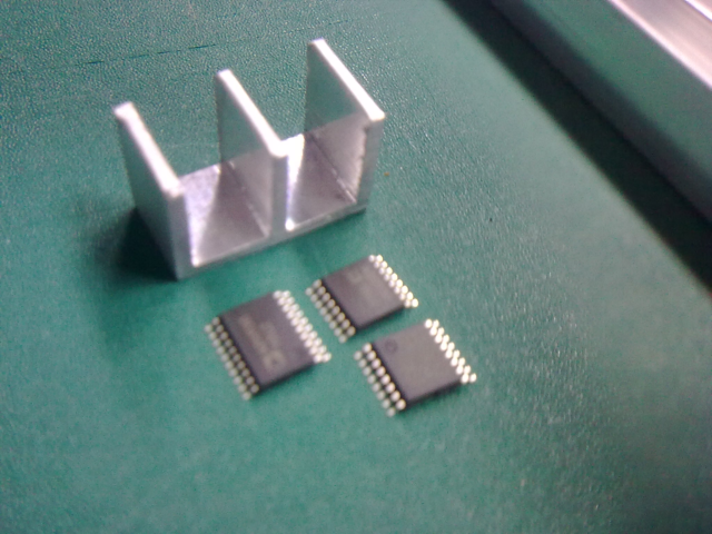

ich habe heute auch mal etwas auf der platine rumgemessen und möglicherweise eine der rauschquellen gefunden. zuerst hab ich den eingangskanal vom adc getrennt. ergebnis war eine saubere linie. als nächstes hab ich die verbindung zum adc wieder her gestellt und den signalweg am pin8 des ersten ad8131 aufgetrennt. ergebnis, das rauschen war wieder da und wurde beim umschalten in die 2x und 1x bereiche wie gewohnt schlimmer. es entsteht also in dem schaltungsteil mit den 3 ad's und den 2 analogschaltern. mein gedankengang war nun, vll. mögen es ja die ad's nicht wenn man ihren neg. eingang über einen analogschalter nach masse schaltet. ich hab dann im 10mv messbereich, bei dem ja der neg. eingang vom 2. und 3. ad nach masse geschaltet wird, die beiden eingänge mit einer drahtbrücke direkt an masse gelegt und die analogschalter quasi überbrückt. ergebnis der aktion, das rauschen reduzierte sich im 10mv messbereich in etwa auf das niveu des 50mv messbereiches.
Mal wieder die Frage des Laien ;-) - warum haben die denn da nicht auch ein Relais genommen? Viele Grüße, egberto
@ Sunny: gut gemacht! diese blöden U7AD hatte ich auch schon mit auf der Liste! @ Guido: Ich hab einmal mit einen DC Signal gemessen bei welchen Pegeln die Anzeige des Welec in den einzelnen Messbereich lt. Display in den Vollausschlag geht. Ich werde das morgen ordentl. ins Messprotokoll 3 aufnehmen- jetzt nur soviel: in 500mV/DiV beträgt das Δ zwischen INN und INP des ADC ca. 900mV in 200mV ca. 560mV und in 100mV ca. 575mV. Diese Spannungen legen also den max. Bereich am ADC fest der angezeigt wird. Gruß, brunowe
@egberto das wird wohl eine kostenfrage gewesen sein. an dieser stelle sind ja keine extremen pegel wie direkt am eingang zu erwarten. da hat sich der entwickler gedacht, ach wird schon gehen mit dem analogschalter. der kostet schließlich nur ein bruchteil von einem relais. @all ich werd morgen mal versuchen die beiden analogschalter rings herum mit ein paar smd kondensatoren abzublocken. auch die digitale steuerleitung. mal sehen ob das was bringt.
@sunny zu meiner Zeit (TM) waren Analogschalter noch viel teurer als Relais (im Diplom hatte ich Mühe, einen zu bekommen)! Viele Grüße, egberto
echt? das muss dann ja schon ewig her sein. die 4051-4053 beispielsweise gibt es doch schon seit urzeiten.
Hallo sunny, das ist schon klar: in den 5er Bereichen sind die Videoverstärker auf Vu=1 gestellt. Wenn du in den anderen Bereichen die Analogschalter brückst, schaltest du ebenfalls auf Vu=1. Durch die kleinere Spannungsverstärkung sinkt das Rauschen. @ Bruno We: jo, das ist nicht ok, ich warte mal bis Hayo sich äußert. Deine Messwerte sind o.k., die Aussteuerung der ADC ist wohl nicht in allen Messbereichen dieselbe. Das können wir aber per Firmware ändern, habe "SetSwitches" schon gefunden. :-) @ egberto: Tja, wie die Zeit vergeht, gell. :-)) Aber die CMOS-Switches sind nicht mehr so übel. Wo notwendig sind im Oszi schon Relais eingesetzt: Insgesamt möchte ich den Mund garnicht weit aufreissen, das Hardwaredesign ist nicht schlecht, da ist ne ganze Menge KnowHow erkennbar. Die 200-MHz-Ambition war wohl nur etwas zuviel. Gruß, Guido

@guido stimmt, du hast recht. ich hab die eingänge verwechselt. die analogschalter schalten genau anders herum als von mir vermutet. schade, also weitersuchen.

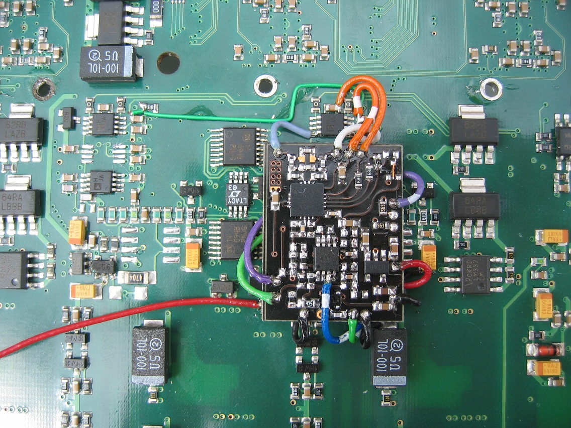

hier mal eine überlegung die ich heute hatte. ein großteil des rauschens entsteht ja durch die drei ad8131. könnte man nicht 2 von denen weg rationalisieren und urch einen einzigen rauscharmen highspeed opv mit variabler gegenkopplung ersetzen? also u10 und u11 fallen weg. der neue opv wird als nichtinvert. verstärker geschaltet. in der gegenkopplung werden 2 wiederstände in reihe geschaltet. jeder wird von einem analogschalter überbrückt. die werte werden so gewählt, dass die stufenverstärkung zwischen 1(beide analogschalter geschlossen),2(ein as geschlossen) und 4(beide as geöffnet) umgeschaltet werden kann. der ausgang der stufe wird an pin8 von u12 angeschlossen pin1 von u12 wird auf masse gelegt. problem wird sein einen geeigneten opv zu finden. was denkt ihr? gute idee? schlechte idee?

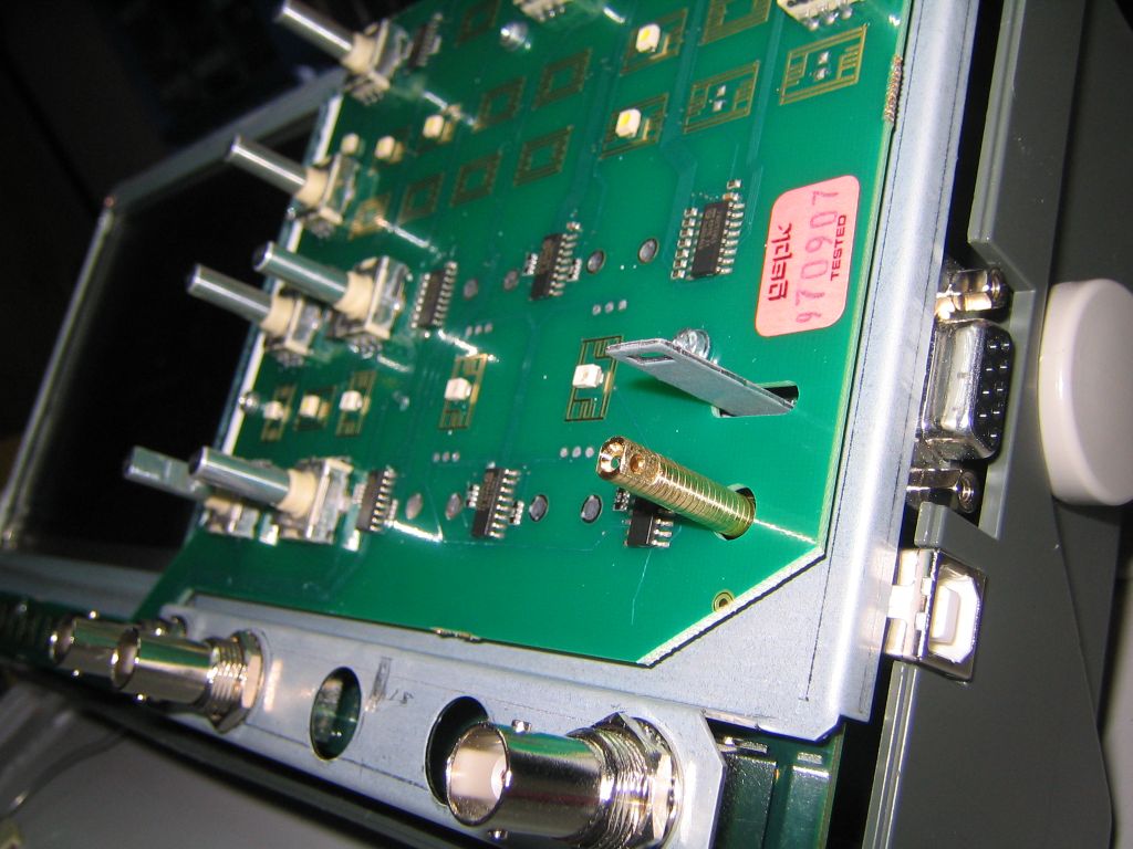

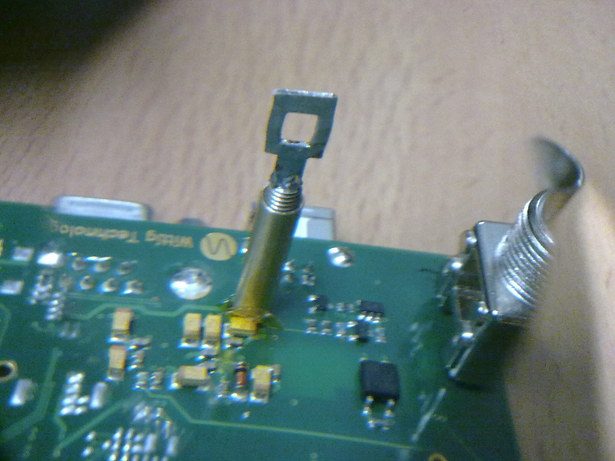

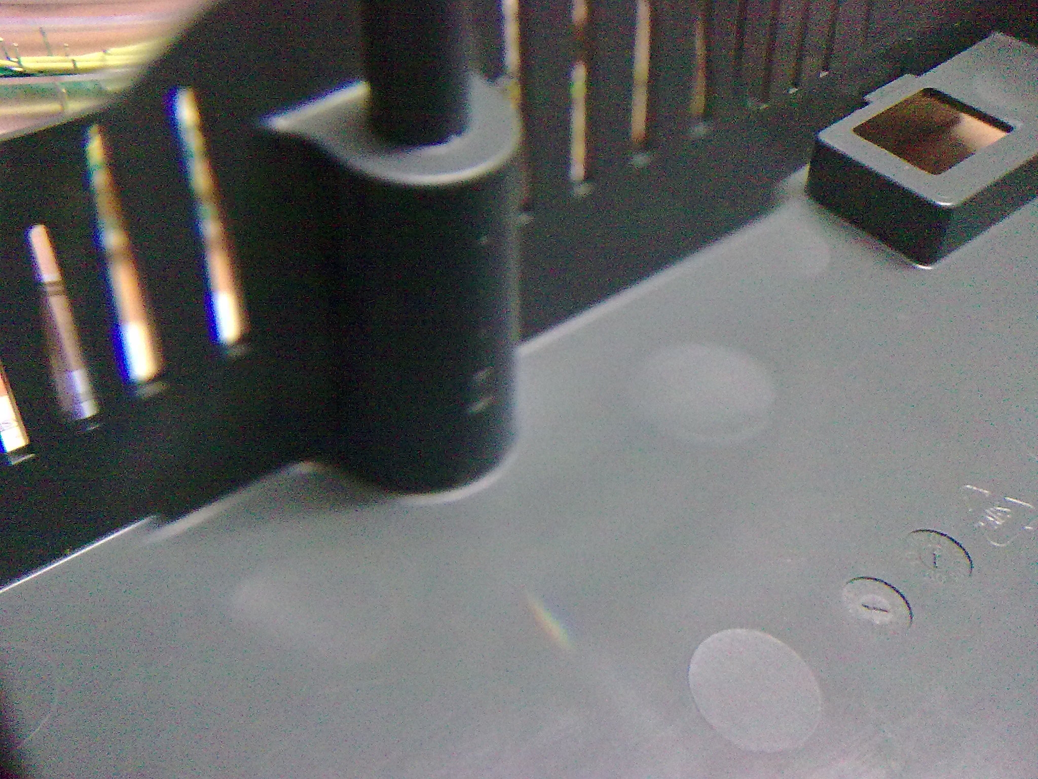

Mal noch was ganz anderes: hat noch jemand ausser mir einen Wackelkontakt in der Netzbuchse? Anders gefragt: lohnt es sich, da mal aufzuschrauben und nachzulöten, oder ist das eine billige Buchsenserie, wo man mit dem Wackler leben muss? /Hannes
Hallo Den Wackler mit dem Netzstecker hatte ich auch. Da passen anscheinend die Buchse an der Netzzuleitung und die Stifte am Gerätestecker nicht zusammen. Entweder sind die Anschlußstifte am Gerät zu kurz oder die Buchsen in der Netzzuleitung zu tief eingelassen so entsteht nur ein minimaler Kontakt und beim kleinsten Wackler ist die Verbindug unterbrochen. Habe eine Anschlußleitung gefunden wo die Buchsen nicht so tief eingelassen sind und damir funktioniert es. Eigentlich gehört da eine abgewinkelte Netzbuchse hin wegen dem Bügel, leider im normalen Elektrohandel schwer zu bekommen. Gruß Josef
Hallo Johannes, die Abweichungen habe ich nur grob abgelesen. Das sind aber ziemlich sicher Toleranzen der Hardware und können daher von Gerät zu Gerät schwanken. Sollten wir vllt. mal noch genauer vergleichen. Meine Zeitangaben beziehen sich auf einen Zweikanaler, weil ich nur einen solchen habe. Wackelkontakt habe ich auch, liegt aber am Kabel. Nimm mal ein besseres, die hat man ja rumliegen. Gru0, Guido
Hallo zusammen, bzgl. Wackelkontakt: Was auf jeden Fall recht hilfreich ist, ist das Nachlöten der bleifreien Kleckerverbindung zwischen Netzbuchse und Platine. Die Lötverbindung war bei meinem Gerät höchst zweifelhaft, es hat gerade so zum Verbinden gereicht, vom Umschmelzen konnte keine Rede sein. Jetzt glänzt die Lötverbindung auch, so wie es sich gehört. Gruß, branadic

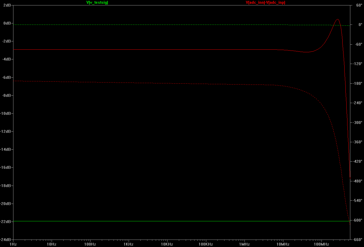

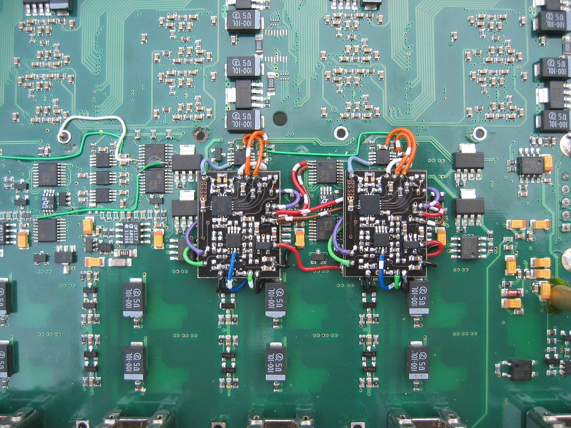

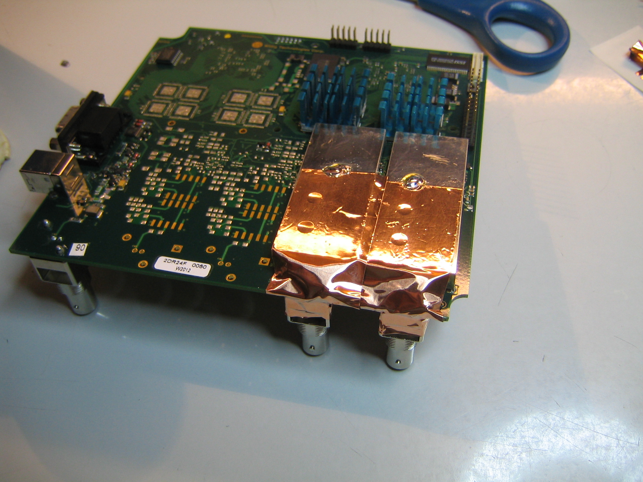

Hallo allerseits, ich will mal einem kleinen Zwischenbericht abgeben, nicht das ihr denkt das hier nichts mehr läuft... Derzeit werden zwei unterschiedliche Ansätze verfolgt um die HW des Oszi's zu verbessern: 1.) Es ist von mir angedacht, den OPA656 rauszuwerfen und testweise durch einen OPA657, bzw. durch einen OPA659 zu ersetzen. Da der OPA657 nicht Unity Gain stable ist, soll dieser mit g=7 betrieben werden (er hat dann immer noch eine BW von 350MHz). Diese Änderung ginge also mit einer Steigerung der Eingangsempfindlichkeit einher. Selbstverständlich müssen für beide Änderungen Anpassungen durchgeführt werden. Beide Maßnahmen will ich erstmal mit Ltspice simulieren, dauert noch etwas. 2.) Sunny will die drei AD8131 durch einen THS4508 ersetzen. Dies ist nur durch den Einbau einer kleinen Huckepack- Platine (ca. 20x30mm) möglich. Diese Schaltung hab ich, als erste Planungsgrundlage schon mal mit Ltspice simuliert -s.h. Anhang.
Und hier für alle die kein LTspice haben wenigstens etwas zum ansehen. Gruß, brunowe
branadic schrieb: > Hallo zusammen, > > bzgl. Wackelkontakt: > > Was auf jeden Fall recht hilfreich ist, ist das Nachlöten der bleifreien > Kleckerverbindung zwischen Netzbuchse und Platine. Die Lötverbindung war > bei meinem Gerät höchst zweifelhaft, es hat gerade so zum Verbinden > gereicht, vom Umschmelzen konnte keine Rede sein. Bei mir war die Buchse so eng, dass man den Stecker zuerst nicht richtig reingekriegt hat - das gab dann sauberes Gebritzel. Wenn man den Stecker dann mit etwas mehr Kraftaufwand reinsteckt ist alles ok. Gruß Hayo
@Bruno Ich bin mächtig gespannt was bei Euren Versuchen rauskommt! Da könnte man ja noch mächtig was aus der Kiste rausholen. Wenn Ihr eine FW-Version mit anderen Skalierungen braucht sagt Bescheid, dann klöppel ich Euch schnell was Ihr braucht. Was ist eigentlich aus der Abgleichgeschichte mit den internen Kondensatoren geworden? Wolltest Du da nicht eine kleine Anleitung machen wie man da evtl. die Schwingneigung bei hohen Frequenzen wegbekommt? Ich wollte da jetzt nicht ohne Plan einfach dran rumdrehen. Andererseits, wenn die ohnehin nicht abgeglichen sind kann man wohl auch nicht soviel verkehrt machen oder? Gruß Hayo
Hallo Hayo, das mit dem Abgleich ist -natürlich- nicht vergessen! Da aber mein Scope mehr oder weniger weit auseinandergebaut vor mir liegt, kann ich momentan keinen zuverlässigen Abgleich durchführen und somit möchte ich auch keine Anleitung schreiben. Solange aber die silbernen Abschirmbleche drauf sind kann man sich die Startposition gut markieren und immer wieder zurückdrehen. Ohne diese Bleche war es bei mir wg. Einstreuungen auch wesentl. schlechter zum abgleichen. Wichtig ist evtl. ein Blick in den Schaltplan damit man sieht welcher Drehko. für welchen Messbereich zuständig ist. Dann den TK bei 1kHz abgleichen- die 200MHz TK an beiden Einstellern! Dto. bei höherer Frequenz- ein 10....50Mhz Rechteck von einem Quarzoszillator ist dazu perfekt. Erst danach bei einer Freq. in der Nähe der Schwingneigung (ca. 80MHz- je nach Pegel und Messbereich) an den Geräte internen Drehko's. Diese Maßnahme verbessert die Schwingneigung zwar (zumindest an meinem Scope), löst aber nicht das ursächliche Problem- deshalb auch von meiner Seite die Versuche mit den anderen OPA's. Gruß, brunowe

Hallo, zur Vollaussteuerung benötigt der ADC eine Differenzspannung von 625 mV. Kann die Auflösung von 8 Bit voll genutzt werden, ist keine Realberechnung nötig. Der Skalierungsfaktor auf 400 Pixel ist dann 1,5625 = 1 + !/2 + 1/16, wozu nur ">>" benötigt wird. @ Teplotaxl X.: der Hersteller hat eine ältere Version der Firmware im Source freigegeben, an der wir (naja, hauptsächlich Hayo) uns vergnügen. Gruß, Guido
Guido schrieb: > zur Vollaussteuerung benötigt der ADC eine Differenzspannung > von 625 mV. Oha, Du bist aber schnell, na dann haben wir doch die Info die wir brauchen. > Kann die Auflösung von 8 Bit voll genutzt werden, > ist keine Realberechnung nötig. Der Skalierungsfaktor auf 400 > Pixel ist dann 1,5625 = 1 + !/2 + 1/16, wozu nur ">>" benötigt > wird. Cool, das hatte ich noch gar nicht gesehen, dann sollte das eigentlich recht flott gehen. Gruß Hayo

Das 2024 ist heute gekommen. Wie schon vermutet, mit dem alten Wittig Label. Leider sind einige Fussel im Bildschirm weswegen ich das Gerät wohl umtauschen muss. Anfrage an Welec ist raus, Antwort hoffentlich morgen.
> Leider sind einige Fussel im Bildschirm weswegen ich das Gerät wohl > umtauschen muss. Anfrage an Welec ist raus, Antwort hoffentlich morgen. Hoffentlich klappt der Austausch. Hoffe, dass ich mehr Glück habe. Wohne nämlich in Österreich, und dann das ganze hin und her schicken....

Hallo, Guido schrieb: < Für mich verfestigt sich der Eindruck, dass da ein Schwingen im < Eingangskreis stattfindet. Das ist kein Rauschen der Bauteile, < dafür ist es um Größenordnungen zu stark. Natürlich oszilliert da was, das vermuten wir doch schon lange. Nicht umsonst spielen wir uns mit einer anderen Eingangsstufe bestehend aus nur einem THS4508 (anstatt drei AD8131). Dieser THS kann z.B. von einem OPA656 (der wird original verwendet),einem OPA657 (erst stabil bei einer gain von 7), einem OPA659 (wird derzeit nicht im SOT23-5 Gehäuse gefertigt) oder einem OPA653 (Lieferzeit 20 Wochen)angesteuert werden. Wegen der Verfügbarkeit geeigneter Bauteile kommt eigentlich nur der OPA657 als Alternative in Betracht. Interessant ist, selbst in den Simulationen die wir erstellt haben (Multisim bzw. auch mit LTSpice), zeigt der OPA656 ein eindeutiges Schwingen. Der OPA657 verstärkt hingegen ab einer gain von ca. 7 absolut stabil. Leider ist auch der THS4508 auch erst aber einer Verstärkung von 2 stabil. Unser Problem derzeit ist, das wir eigentlich viel zu viel Verstärkung haben... Zum Anderen gilt es die parasitäre Kapazitäten möglichst gering zu halten (z.B. die der Switches)- 200MHz ist halt schon etwas. Gruß, brunowe
> also in meiner Mail stand ebenfalls "Vorbereitung" und "sollte bis > spätestens > 27. April an Sie versendet werden.". Erhalten habe ich bis heute nichts. > Hat jemand aehnlich lang gewartet? Ich hab per Mail bereits darauf > hingewiesen, dass die Sache Ende der Woche zum Anwalt wandert. So ein > Mist schon wieder... ;). Hallo Andre, Ich hab am 28.04 gekauft. Mir wurde der Versand des Gerätes bis 9.5 versprochen. Heute habe habe ich eine Versandbestätigung mit Trackingnummer bekommen. lg Robert
Ich hab mit dem Gerät zwar nichts zu tun und auch nur sporadisch mitgelesen aber mal ein Vorschlag: Testweise die Eingangsspannung runterteilen und den Gain der Eingangsstufe so weit aufdrehen, daß die OPs im sicheren, nicht-schwingenden Betrieb arbeiten.
Alexander schrieb: > Testweise die Eingangsspannung runterteilen und den Gain der > Eingangsstufe so weit aufdrehen, daß die OPs im sicheren, > nicht-schwingenden Betrieb arbeiten. Die Idee hatte ich auch schon, aber dazu müßte man das ganze Widerstandsnetzwerk ändern - ziemlich aufwändig nur für einen Test. Allerdings könnte es damit gehen. Gruß Hayo
Hallo, Ich stelle nochmal eine Simulation mit LTSpice hier rein in der sehr deutlich wird, wie der OPA (auch im realen Betrieb) schwingt. Da dieses Schwingen hauptsächlich vom Switch 7Z66 abhängt (bzw. von dessen parasitären Kapazitäten), werde ich diesen zu Testzwecken einfach mal rauslöten. Ich berichte dann wieder... Gruß, brunowe

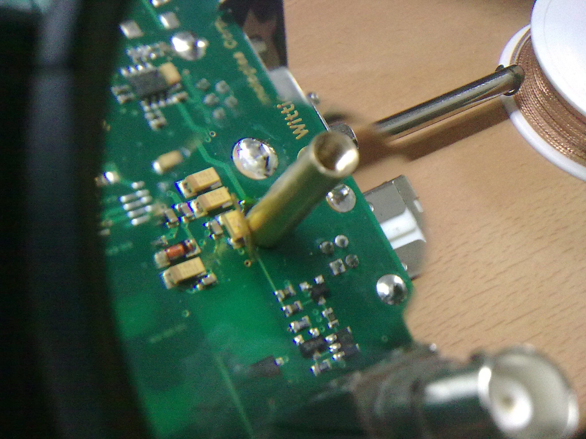

So, der Switch ist raus. Ob das bzgl. des Oszillieren was gebracht hat, kann ich aber leider noch nicht sagen. Auf jeden Fall ist mir jetzt erstmalig ein anderes Problem aufgefallen. Früher ging dieser Effekt immer etwas im Rauschen und im schlechten ADC Abgleich unter. Wie man auf dem Foto gut erkennt, wird ein ADC zu spät ausgelesen. Dies führt zu einem (zusätzlichen) phasenverschobene Signal. An der HW kann das nicht liegen, die Eingänge aller 4 ADC eines Kanals sind fix miteinander verdrahtet. Ein Wechsel der FW auf eine ältere Version (original Wittig V1.3) hat auch keine Besserung gebracht. Nach längerem hin und her ist mir eingefallen, das ich mir vor längerer Zeit mal den protected Flash zerschossen (und dabei z.B. die ADC Kal. Werte überschrieben) habe. Weil es mit meiner Sicherung Probleme gab, hab ich mir das protected Flash (ich glaube es stammt ursprünglich von Hayo) drauf... Kann es sein, das es da Unterschiede in den protected Flash gibt? (Ich hab ein W2022A, Hayo glaub ich ein W2012). Inzwischen weiß ich auch wie das geschehen ist... wenn man beim Welec Updater auf "NEIN" drückt bedeutet das, die Werkseinstellungen werden überschrieben- Ja bedeutet Werkseinstellung behalten- das hab ich wohl damals überlesen... tja, jetzt versuch ich nochmal meinen eigen Dump des protected Flash- 71 582 Zeilen.... das kann dauern.

So, der Fehler ist draußen, das soll mir mal einer erklären... Jetzt kann ich wieder sinnvoll weiter testen. Aber, da ich nun auch die original FW drauf habe, ist das Rauschen auch wieder bedeutend stärker geworden- speziell auf Ch2 zu erkennen. Wenn man so list, (und aus Erfahrung selbst täglich erfährt) welche halbherzig entwickelten Geräte Wittig da auf den Markt wirft, könnte man es fast bedauern das wir mit unserem Engagement und unseren Verbesserungen auch noch den Verkauf ankurbeln! Echt schade das von Wittig/ Welec keine Resonanz kommt- Offensichtlich ist denen alles außer ihrem Umsatz egal. Gruß, brunowe
Hi Bruno, ich hab nochmal bei mir getestet, den Phasenfehler kann ich bei mir nicht feststellen - und eine Erklärung dafür hab ich auch nicht. Falls aber irgendjemand Flashdumps braucht, ich stelle gerne alles zur Verfügung von Protekted Config über Config bis zum Komplettdump. Alles vom neuen W2014 welches ich vor zwei Wochen geschossen habe. Gruß Hayo
Wieso keine Resonanz? In der Verstärkerstufe ist schon mehr als genug Resonanz drin ;-) Aber die haben auch besseres zu tun als an den alten, verpfuschten Geräten zu basteln: http://oszifox.com
Hallo Bruno We, liegt es nicht vllt. einfach daran, dass beim neuen Bild der 2. Kanal aktiviert ist? Dann hat doch jeder Kanal nur noch 2 ADC für sich. Gruß, Guido

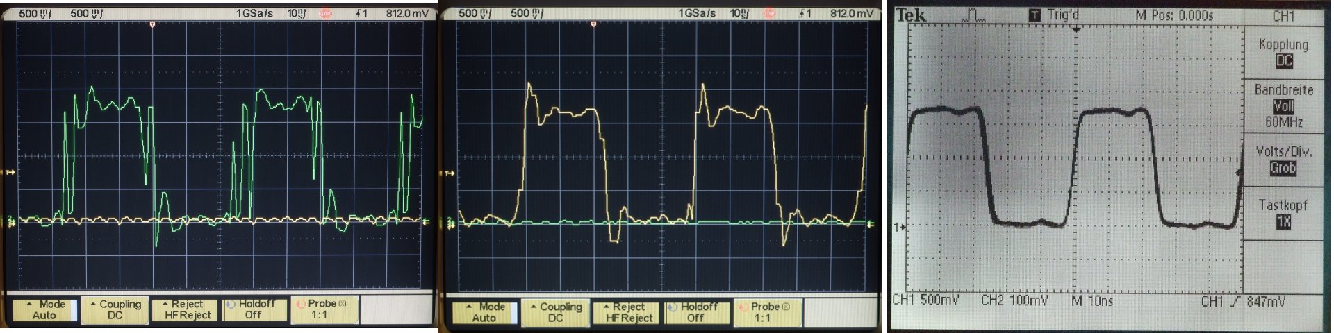

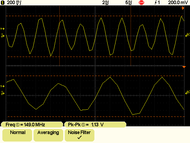

Hallo Hayo Ich habe mal ein Bild angehängt.(leider ein bisschen unscharf) Signal = 100kHz auf Kanal 1 und 3 Linkes Bild bei 10us/Dif und rechtes Bild bei 5us/Dif Ab 5us/Dif , spinnt Kanal 3 und 4 ganz! Vorher zeigt er eine vielfache Frequenz von Kanal 1(2) an Ich glaube das liegt an der Hardware... :-( l.G. Roberto
Man sieht leider keine Details. Hast Du schon mal das Default Setup aufgerufen? Erkenne ich das richtig, dass die Aufnahmen mit einer meiner Betas gemacht wurde? Hast Du alle anderen Einstellungen mal durchgespielt? Wenn ja und ja und ja, dann sieht es nicht so gut aus. Sowas wie bei Dir hab ich bislang noch nicht gesehen. Dann also Flashdump wieder zurückspielen und das Teil zurück an WELEC schicken. Vorher per Mail nach den Versandmodalitäten erkundigen. Gruß Hayo

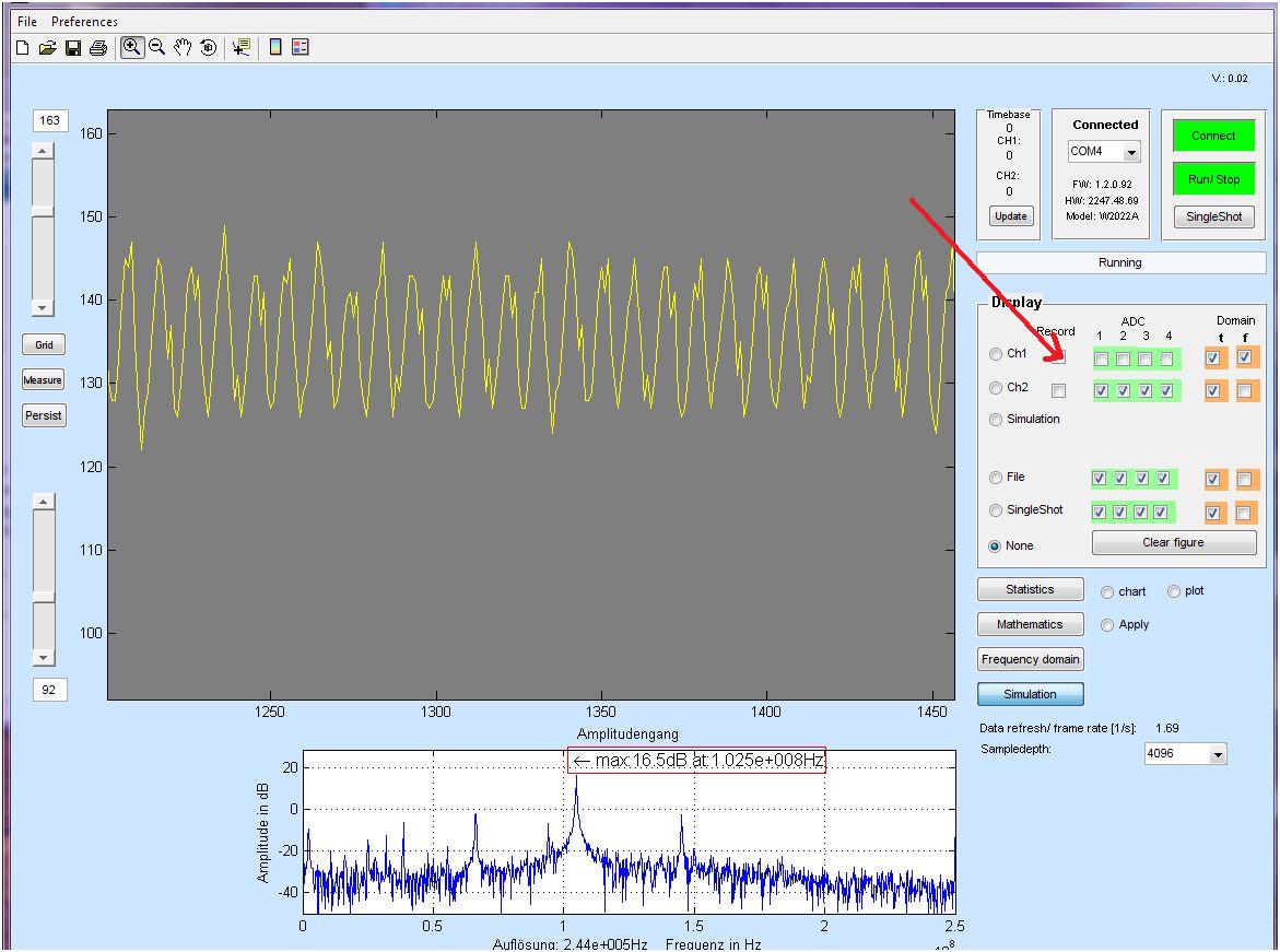

Hallo, ich hab meine ein kleines Video über das oszillieren auf YouTube gestellt. Für Alle die dieser Effekt noch gar nicht aufgefallen ist. Leider schaff ich es nicht dieses oszillieren messtechnisch zu erfassen. Wenn ich an den einzelnen Stages der analogen Verstärkung messe, ist das Signal jeweils stabil (am Messoszi)- die chaotische Anzeige des Welec ändert sich nicht. Kann es vielleicht irgendein Timing Problem beim Auslesen der Daten vom ADC sein, oder an einer anderen Stelle der digitalen Verarbeitung??? Es ist einfach sehr seltsam das ich diese Oszillation nicht messen kann- Vorschläge? http://www.youtube.com/watch?v=wo5eUZIkU5w&feature=channel_page Gruß, brunowe
Sowas wie dort von dir beschrieben kenne ich nur, wenn man einen ADC "überfährt", sprich wenn man ein Einganssignal anlegt, welches größer als der maximal digitalisierbare Wert ist. Der Effekt ist v.a. bei Digitalendstufen nett anzuhören... ;-) /Hannes
ja, Übersteuerung... das ist aber nicht der Fall- obwohl dieser Effekt stark daran erinnert und auch genauso aussieht.
Hallo, da ich ganz unverhofft auch Feiertag hatte, habe ich mich mal wieder etwas um die Hardware gekümmert, die hochfrequenten Schwingungen stören mich halt auch. Lesen bildet und das Datenblatt des AD8131 beschreibt solche Störungen eigentlich schon, für den Fall kapazitiver Lasten. Die A/D-Wandler haben eine Eingangskapazität von 9 pF, parasitäre Kapazitäten kommen noch hinzu. Mittlerweile habe ich ja gelernt, dass 4 solcher Wandler pro Kanal parallel geschaltet sind und mehr als 40 pF sind in diesem Bereich absolut nicht mehr vernachlässigbar. Im linken Bild sieht man den Erfolg bei einem steilflankigen Rechteck mit 20 MHz. An den Flanken treten die bekannten Schwingungen auf. Das Datenblatt empfiehlt Widerstände von 24 Ohm in die Anschlussleitungen einzufügen, also habe ich für Kanal 1 die 0-Ohm-Widerstände durch welche mit 22 Ohm ersetzt. Das Resultat zeigt das mittlere Bild, es gibt noch deutliche Überschwingungen aber grundsätzlich wirkt die Maßnahme. das rechte Bild als Vergleich mit dem Tek TDS210 (60 MHz). Das ist noch nicht optimal, aber die Bandbreite wird dadurch, gemessen bis 100 MHz, nicht wesentlich geschmälert. Als nächstes müsste man noch einen Abschlusswiderstand ergänzen, der AD9131 soll mit 220 Ohm abgeschlossen werden. Das Layout dieses Teils ist etwas ungewöhnlich (für die Frequenz), das Signal wird von ADC zu ADC geschleift, wobei mehrmals der Layer gewechselt wird. Auch ist die Leitungsführung viel zu lang. Bei Gelegenheit suche ich mal den "hintersten" ADC raus, an dem könnte man sicher einen Abschlusswiderstand an die Vias anlöten (Eingangswiderstand der ADC berücksichtigen!). Gruß, Guido

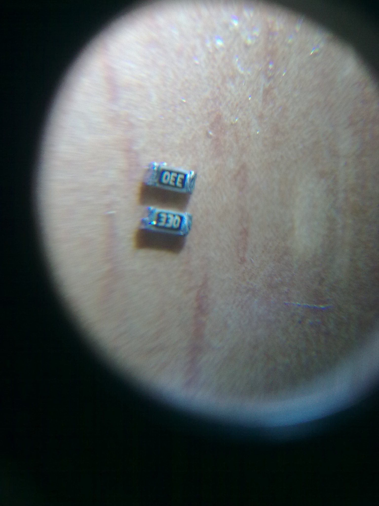

Hallo Guido, genau genommen empfiehlt das Datenblatt 25 Ohm nur weil es die nicht gibt nimmt man 24,9 Ohm aus der E96-Reihe. Sei es wie es will, du hast eindeutig eine Verbesserung durch diese Maßnahme erzielt. Allerdings ist das immer noch "jwd" von dem was auf dem Tek dargestellt wird. Ich denke an dem Layout sind auch noch einige Fehler zu suchen, die sich nicht mehr beseitigen lassen werden. Offensichtlich hat es ja auch nicht mehr für ein Redesign der Platine gereicht, da man im großen Stil nachträgliche Leitungen eingelötet hat, auch wenn es sich hierbei "nur" um Versorgungsspannungen handelt. Aber von der Schaltungstechnik selbst ist offenbar doch noch was machbar. Witzigerweise sind ja auch einige Widerstände nachträglich gebrückt worden. Vielleicht sollte man diese auch mal näher mit berücksichtigen, ob das nicht vielleicht eine kontraproduktive Maßnahme war. Gruß, branadic
Hallo Guido, vielleicht für alle zum Festhalten, könntest du anhand dieses Bildes kurz zeigen, welche Widerstände du getauscht hast? http://welecw2000a.sourceforge.net/docs/pcb/input.JPG Beste Grüße, branadic
Hallo branadic, Widerstände gebrückt? Ist mir noch garnicht aufgefallen, das muss ich mir noch genauer anschauen. Nach meiner Vermutung war die heilige Kuh für Wittig die Bandbreite. Die ist aber mit diesen Mitteln nicht zu halten. Schaut man in die Datenblätter der Bauteile findet man als Gemeinsames immer "very low cost". Die Änderung ist ganz limks in der Mitte. Gruß, Guido
Hallo Guido, diese beiden 0 Ohmer hab ich bei mir schon längst durch 11 Ohm Widerstände ersetzt. Diese Maßnahme reduziert allerdings den Pegel an den ADC's und letztendlich auch die Bandbreite, aus diesem Grund habe ich diese Möglichkeit nicht weiter verfolgt. Die Kapazität der ADC spielt bestimmt eine entscheidende Rolle bei diesen Überschwingen, ist aber nicht die einzigste Problemstelle. Versuchsweise hab ich auch schon einmal ein Signal direkt nach dem R20 eingeschleift (also nach dem OPA656), das bringt ebenfalls eine gewaltige Verbesserung, aber auch keinen Durchbruch. Derzeit warte ich noch auf eine FW- Testversion in VHDL (Crazor!) um evtl. Berechnungsfehler bzw. Timingprobleme im Assemblercode der original FW endgültig ausschließen zu können... Vor den Eingänge der ADC hab ich zu Testzwecken auch schon einmal mit einem LPF (Grenzfrequenz ca. 200MHz) experimentiert- bringt auch eine geringe Verbesserung, aber keinen Durchbruch. Irgendwie sind wir von einer echten Optimierung, welche nicht auf Kosten der BW geht, noch weit entfernt... Gruß, brunowe
