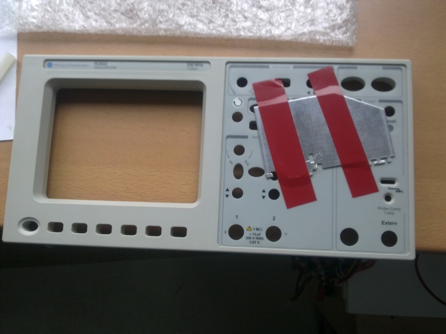

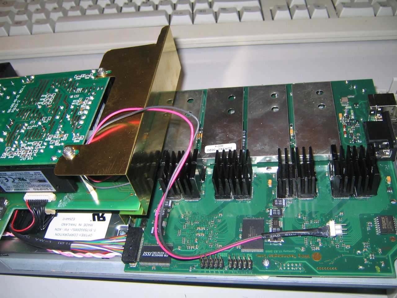

die restlichen mir verbleibenden 6 Abschirmbleche hat alle "Peter M."
bekommen. Wenn also noch Bedarf besteht, wendet euch einfach an ihn.
Was die neue Eingangsstufe angeht, so hat die in der letzten Zeit etwas
ruhen müssen, weil es die Zeit sowohl bei Walter als auch bei mir
schlichtweg nicht hergegeben hat. Das wird sich nun aber wieder ändern.
Ich warte noch auf einige Bauteile und hoffe dann die Stufe
komplettieren zu können.
Walter hatte eine Version bereits aufgebaut und in Betrieb genommen. Es
zeigte sich aber leider, dass bedingt durch einen nicht auffindbaren
Aufbaufehler die Eingangsstufe zum Schwingen neigte. Nach dem Aufbau
einer zweiten Stufe war dieses Schwingen wohl weg. Weitere Messungen
stehen noch aus.
Als sehr kritisch erweisen sich scheinbar die Massepfade. Zudem sind
noch einige Bugs im Schaltplan aufgetaucht, die wir aber provisorisch
beheben können, sodass die aktuelle Version nicht gänzlich unbrauchbar
ist.
Gruß, branadic

die CAD-Daten zum Schirmblech liegen jetzt im STEP-Format auf
Sourceforge unter Hardware --> Modifications.
http://sourceforge.net/apps/trac/welecw2000a/wiki/Modifications
Die wenigen Schirmbleche die ich noch in meinem Fundus hatte habe ich
Peter M. alias none gegeben. Wenn ihr noch welche brauchen solltet, dann
wendet euch bitte an ihn.
Ich werde keine neuen mehr fertigen lassen, zumal ich eh glaube, dass
der "Markt" gesättigt ist.
Gruß, branadic
von Peter M. (none)
Hallo allseits,
ich bin jetzt der Nachlassverwalter von branadic bzgl. Abschirmbleche.
Konditionen wie vorher. Schreibt einfach eine Mail an hcet@gmx.net
august123 hat mir auch noch ein Blech ueberlassen, danke nochmal, ist
verbaut. Das hatte sich ueberschnitten mit branadic.
Insgesamt gibt es noch 5 Bleche.
Gruss, Peter

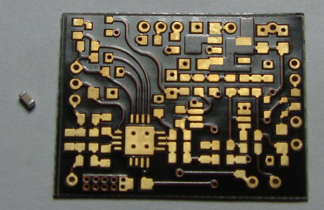

von branadic (Gast)

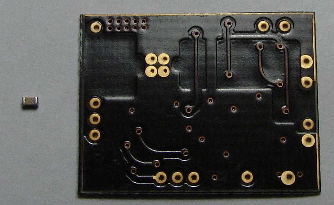

Hallo Allerseits,
inzwischen ist die dritte und allem Anschein nach letzte PCB Version
fertig designed und wird in wenigen Tagen bestellt.
Hiermit bieten wir allen die an der SW-Entwicklung beteiligt sind die
Möglichkeit an dieser Bestellung zu partizipieren.
Die Abmessungen der Platine sind 17x22mm. Ein Bild des vorerst finalen
Layouts findet ihr unter:
http://welecw2000a.sourceforge.net/docs/Hardware/Board_V1.2.png
Die Kosten für eine Leiterplatte schätzen wir auf 3,-€/Stück inkl. der
Versandkosten für den Versand in einem Briefumschlag.
Wer sich an dieser Bestellung beteiligen möchte hat bis zum 25.08.2010
Zeit sich unter branadic [at] user (punkt) sourceforge {punkt} net zu
melden.
Ihr bekommt dann noch am 25.08.2010 abends eine Mail mit den Kontodaten
und habt dann bis zum 30.08.2010 Zeit das Geld zu überweisen.
Nach dem 25.08.2010 können keine weiteren Bestellungen mehr
berücksichtigt werden.
Die Leiterplatten werden vorraussichtlich am 27.09.2010 fertig gestellt
sein und dann versandfertig gemacht.
Ich möchte ausdrücklich darauf hinweisen, dass die Leiterplatten mit
SMD-Bauteilen bestückt werden müssen. Bauteilgrößen sind über 0603 und
0402 auch SOT23-5 (Spannungsregler), LLP16 (LMH6518), µSOP8 (MAX4477),
SC70-3 (SI1300) und M04 (NE3508). Ihr solltet also die Fähigkeiten und
Möglichkeiten besitzen solche Packages auch zu verarbeiten.
Wer diesbezüglich unsicher ist sollte einen Blick auf die Messprotokolle
von Walter und mir werfen.
An dieser Stelle möchte ich mich auch für die großartige Zusammenarbeit
mit Walter bedanken und uns die Daumen drücken, dass wir bald die
Möglichkeit erhalten werden die Eingangsstufe unter realen Bedingung zu
testen.
branadic

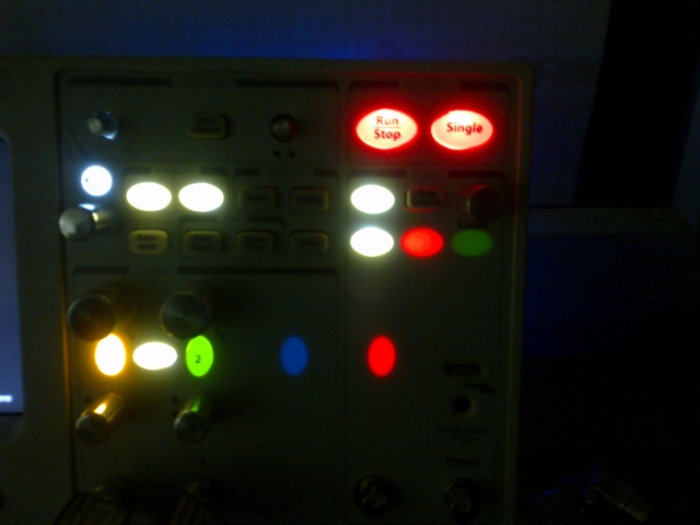

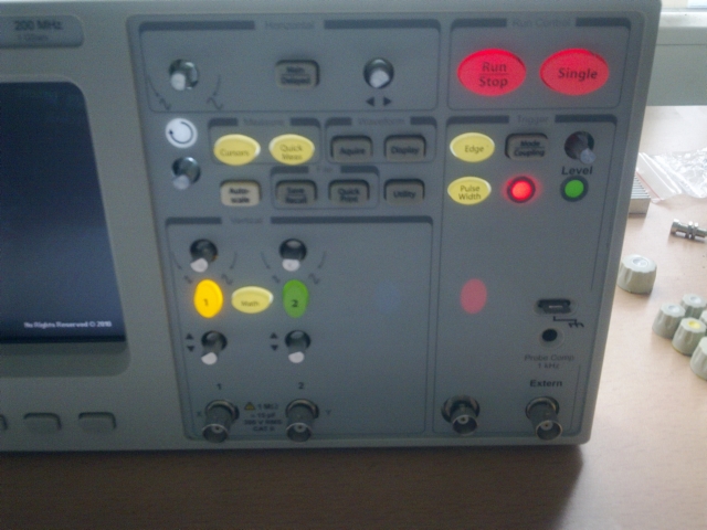

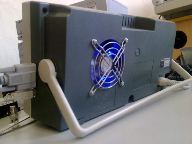

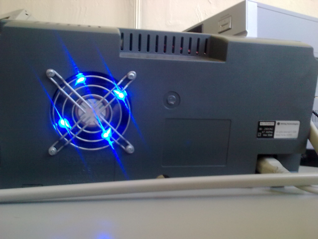

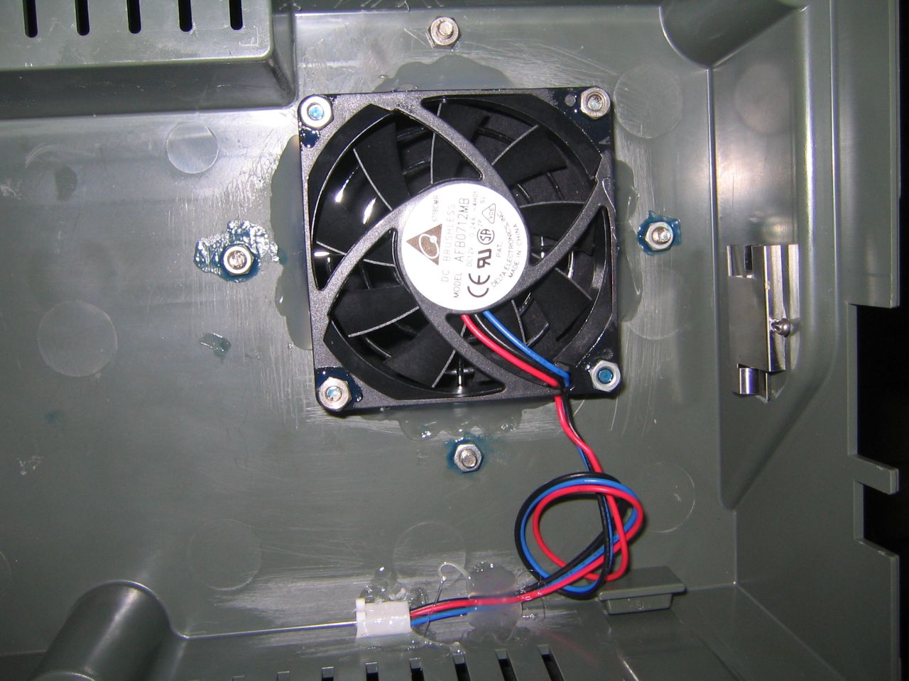

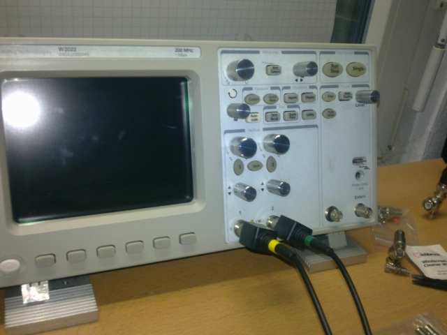

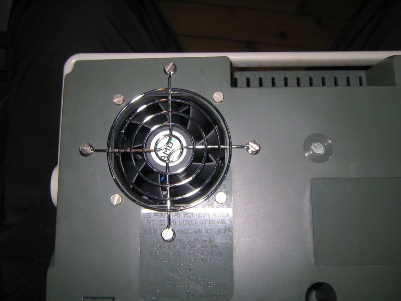

was hast du denn für einen Lüfter im Welec?
Ich habe hier einen 80er Lüfter verbaut, passt locker in das Gehäuse und
bläst ganz gut.
Die blauen LED's waren da schon drinnen, dafür ist er sehr leise...
Die Anleitung, es gibt da ja mehrer Variationen, müssten hier im Thread
stehen
Gruß Michael
von Jürgen (Gast)
> bläst ganz gut.
Das sieht ja echt cool aus :-)
Ich hab den originalen Lüfter mit Klebeband-Luftführung drin. Der
erfüllt so auch seinen Zweck.
von Michael D. (mike0815)
was so Bilder bewirken...
find's de?
Wenn es etwas dunkler im Raum ist, kommt das echt gut, ist zwar etwas
durchgedreht...aber na ja, ein bißchen pimpen kann man ja!
Das Ding mit dem Klebeband reißt mich jetzt nicht vom Hocker, gerade bei
dem 4 Kanaler, finde ich es 'undersized'!
Ich werde da noch eine PWM-Temparaturregelung einbauen, den Fühler werde
ich in die Nähe des NT's setzen.
Mal schauen, ob da etwas mehr Effektivität bei raus kommt.
Als nächstes kommt dann der Akku-Umbau dran, da gibt's doch einen Thread
hier, soweit ich mich erinnere?!?
Gruß Michael

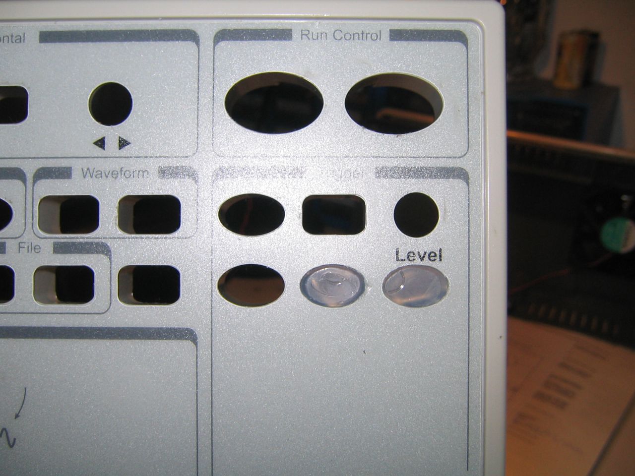

von Blue F. (blueflash)
Alter Schwede!! Jetzt geht es aber los. War ja eigentlich klar das sowas
kommen mußte. Wie wärs den mit einem themenbezogenen Case-Modding? Zum
Beisp. Wurzelholzgehäuse oder so har har...
Na gut, dann von mir auch noch was dazu - das Null Euro Modding.
Wie Ihr ja im Thread "drüben" mitgekriegt habt ist mir der Schalter
abgeraucht, das hab ich den Anlaß gleich genutzt um noch etwas mehr zu
machen.
Das Auswechseln des Schalters kann ich nur empfehlen, das ist deutlich
besser als mit dem alten Billigteil.
Kosten für den Schalter 2,55 € und für das Schirmblech ... äh weiß nicht
mehr. Soweit zum kostenpflichtigen Teil.
Jetzt der Null Euro Part:

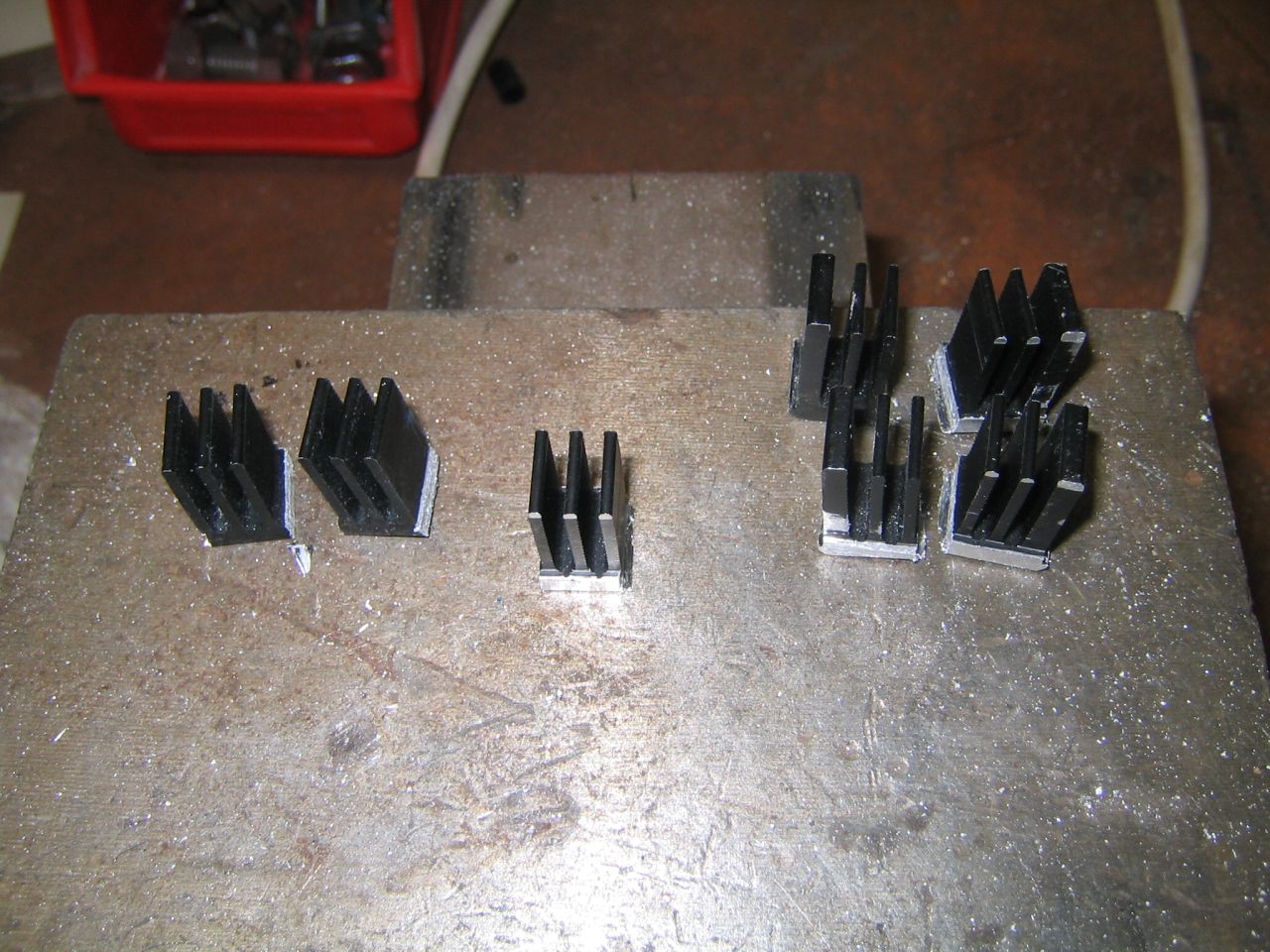

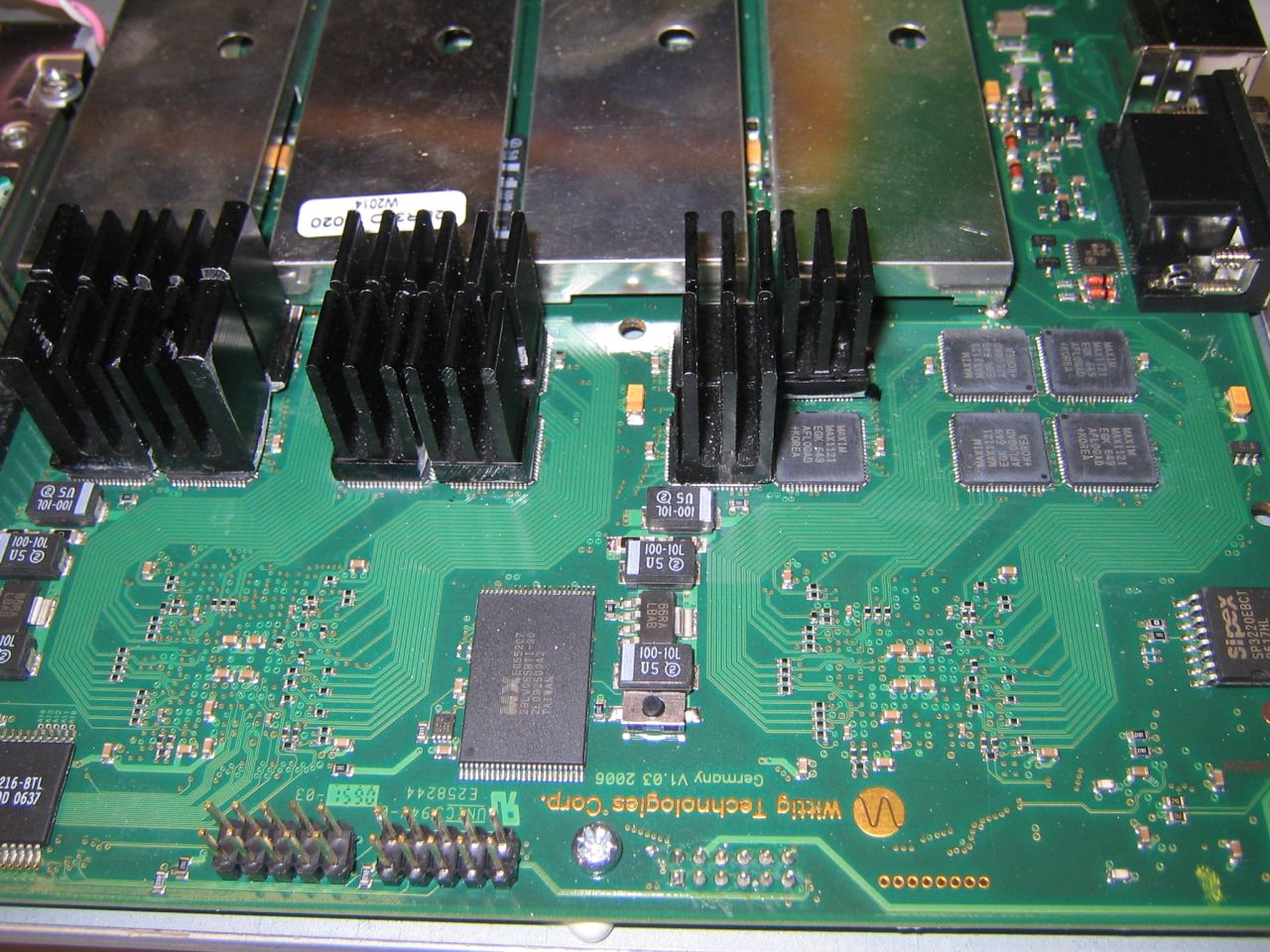

Kühlkörper auf den ADC. Dazu einen alten Prozessorkühlkörper aus
i486-Zeiten zersägen, zurechtfeilen und aufkleben.
Jetzt der Lüfter. Stammt von einem alten AMD-Athlon Kühler und hat 70 mm
Durchmesser. Schafft ganz ordentlich was und ist leiser als das
Original. Das Abdeckgitter stammt von einem alten PC-Netzteil. Ist zwar
etwas zu groß, geht aber trotzdem.
Damit man die Rückwand etwas bequemer abnehmen kann eine Steckverbindung
anlöten. Gibts auf alten Mainboards. Alles Null Euro.
Gruß Hayo

Die Kühlis hast du ja fein hingekriegt, gefällt mir gut...hättest ja
wenigstens die restlichen 5 ADC's noch bestücken können! :)))
hier der Link zu meinen ADC's, wer mal schauen möchte:
Beitrag "Re: Wittig(welec) DSO W20xxA Hardware"
Wenn du schon das Abdeckgitter von einem PC-SNT nimmst, warum hast du
dann nicht gleich den dazu gehörigen Lüfter genommen, das hätte doch
super gepasst?
Hier ist der Deckel von innen zu sehen, natürlich auch mit
Steckverbinder:
jetzt fehlt nur noch die Lüfterregelung, hatte da an eine PWM-Steuerung
mit dem 555-Timer gedacht, vielleicht hat da noch Jemand eine andere
Idee?

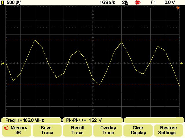

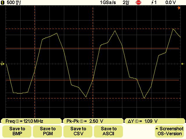

So jetzt der Oberknaller!
Nach meinem Mod von eben hab ich die Kiste erstmal ausgiebig getestet.
Nachdem ich bisher immer mit Spikes auf Kanal 3 + 4 zu kampfen hatte,
war meine Hoffnung, dass durch die thermische Stabilisierung dieses
Thema erledigt sei.
Pustekuchen! Die Spikes haben noch mal nen Zahn zugelegt. Ich dachte
mich trifft der Schlag. Kanal 3 + 4 sind Quasi nicht mehr zu gebrauchen.
Also kurz nachgedacht was sich denn jetzt geändert hat.
Hmm. Der Lüfter ist größer -> näher an den ADC und größere
Stromaufnahme, heißt stärkere elektromagnetische Felder. Also mal die
Rückwand abgenommen und getestet.
Kaum zu Glauben - die Signale sind wie glattgebügelt. Kein einziger
Spike mehr.
Das heißt die ganze Spikeproblematik wird durch den Lüfter und/oder die
Lüfterzuleitung verursacht. Da werd ich mir mal was überlegen müssen.
Witzigerweise sind Kanal 1 + 2 davon völlig unbeindruckt.
Habt Ihr da keine Probleme???
Gruß Hayo

So, hab noch mal etwas rumprobiert. Der Lüfter selbst scheint es nicht
zu sein. Ich habe die Zuleitung zum Lüfter mal etwas anders verlegt, und
zwar unten rum am Gehäuseboden lang - zack waren die Spikes
verschwunden.
Also - beim schließen des Gehäuses muß man sehr genau drauf achten, dass
die Zuleitung des Lüfters nicht in die Nähe der ADC kommt. Bin wirklich
überrascht, dass das die Lösung meines Spikeproblems zu sein scheint das
ich schon so lange habe.
Die thermische Stabilität scheint (in Bezug auf die Spikes) nur
nebensächlich zu sein.
Gruß Hayo

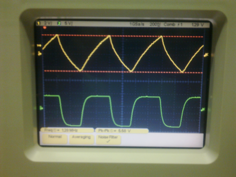

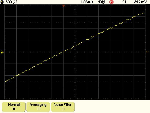

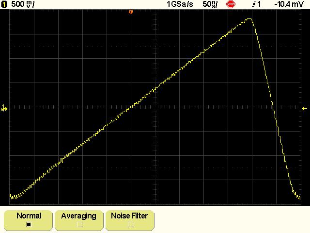

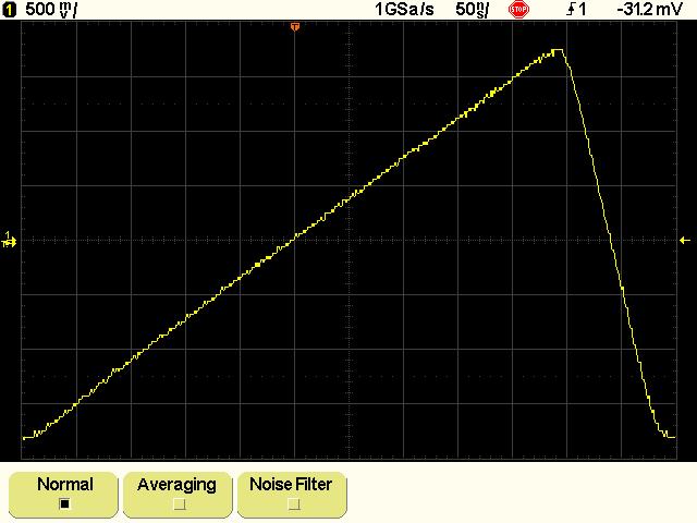

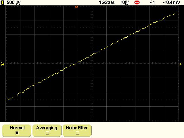

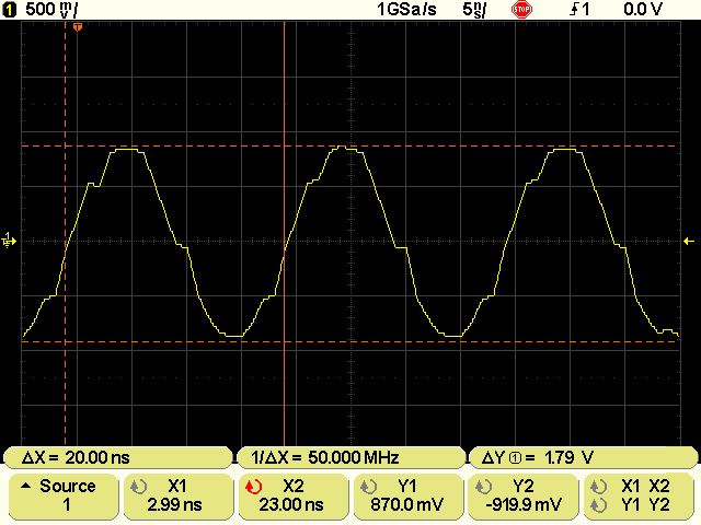

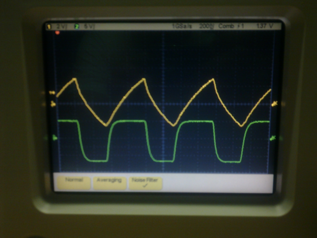

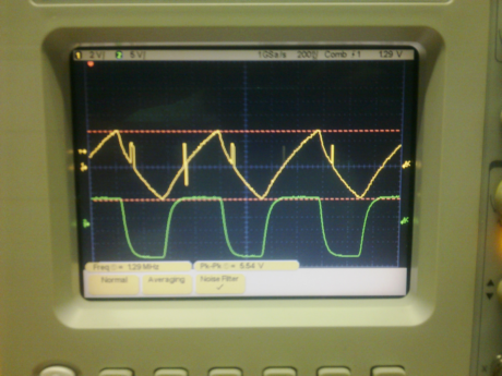

also, hier mein Ergebnis:
1.Foto Kanal 1--- 1,29MHz Sägezahn ohne Noisfilter, alles ok
2.Foto Kanal 1---   "        "      mit Noisfilter, SPIKES
3.Foto Kanal 1---   "        "      mit Noisfilter nach oben
geschoben(Grid), Deckel ist noch drauf, keine Spikes, hm...komisch!
4.Foto Kanal 1---   "        "     ohne u. mit Noisefilter, Deckel ab u.
Lüfter aus, Foto mit Noisefilter muß ich jetzt nicht hochladen!
alles dieselben Werte: Amplitude 5,75V P-P, 2V/Div, 1Gsa/200nS
jetzt kommts: Im 5.Foto ist der Deckel wieder drauf und der Lüfter ist
wieder angeschlossen! Das Lüfterkabel habe ich mit der Pinzette durch
das Gehäuse gescheucht und keine Störungen verursachen können!
Jetzt ist der Deckel komplett zu und das Lüfterkabel liegt jetzt planlos
da drin. Ich habe aber trotzdem keine Störungen mehr, kann mir das einer
erklären???
Gruß Michael  ...ich geh jetzt in's Bett, mir reicht's
@Roberto
Meine Idee ist erstmal die Leitungen zu verdrillen, damit kann man die
Felder schon ganz gut schwächen. Vielleicht hilft auch ein abgeschirmtes
Kabel.
Gruß Hayo
also ich kann die Spikes jetzt garnicht mehr provozieren, weder im Auto
noch im Normalmode. Selbe Einstellungen und selbiges Signal, wie heute
Nacht!
Habe den hinteren Deckel noch ein Stück offen und das Lüfterkabel direkt
über die ADC's gelegt, keine Störung zu beobachten!
Kann das sein, das nach dem Öffnen, was Anderes eingequetscht war?
Das wäre aber auch merkwürdig, da es bei Hayo ja derselbe Effekt ist!
Vielleicht drückt ja irgentwas ab und zu auf die Platine, das beim
öffnen und schliesen des Gehäusedeckels, entlasstet wird?!?
Oder könnte es was mit dem Noisefilter etwas zutun haben?
...Merkwürdigerweise waren bei Hayo, Kanal 3+4 (W2024) betroffen, bei
mir nur (W2022) Kanal 1 !
Gruß Michael
Also ich bekomme das auch irgendwie nicht mehr hin. Das hätte ich Euch
gerne gezeigt, das sah wirklich herbe aus.
Ich habe jetzt folgendes gemacht:
- Lüfterleitung stark verdrillt
- selbige zusätzlich mit einem Kabelbinder am zweiten Astandhalter der
  Netzteilbefestigung fixiert
- beim Schließen des Gehäuses drauf achten, dass die Leitung überhaupt
nicht
  mehr in die Nähe der Analogplatine kommt
- das Schirmblech habe ich zugunsten besserer Netzteilkühlung wieder
  entfernt, da es offensichtlich keine Wirkung hatte.
Die Signale sehen jetzt bei mir so gut aus wie noch nie. Natürlich gibt
es noch das Rauschen, und die Störungen die Falk angesprochen hat, aber
ansonsten sind alle Störungen die ich bislang immer auf Kanal 3 + 4
hatte verschwunden. Ich mache gerade einen Dauertest mit dem Gerät, aber
momentan sieht alles gut aus.
Ich behalte das mal im Auge, so muß wieder in den Garten und Steine
verlegen  - ächz.
Gruß Hayo

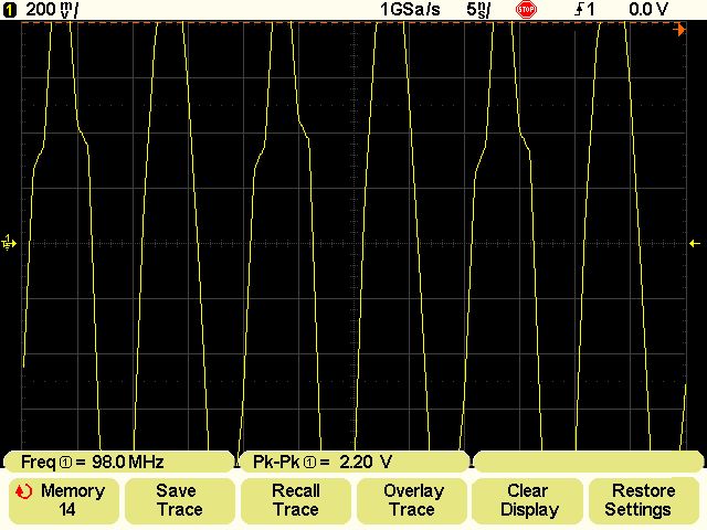

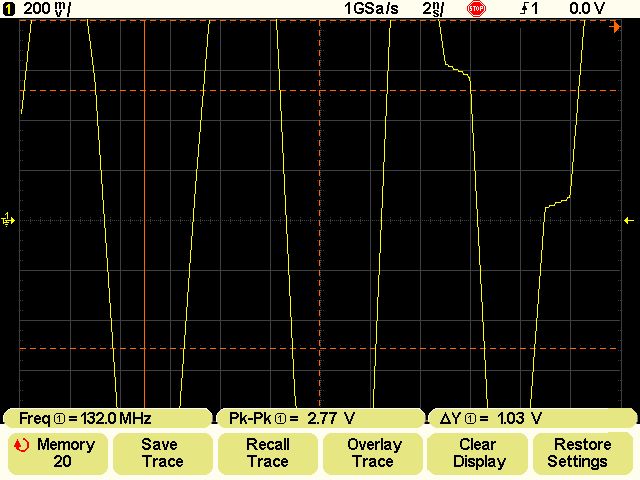

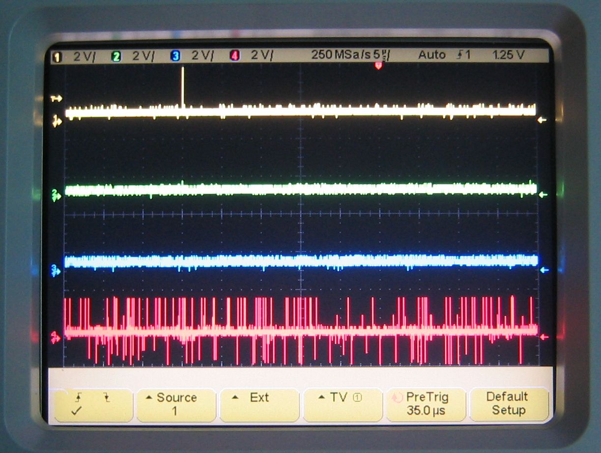

So hatte keine Lust auf pflastern und hab noch mal mein Archiv
durchsucht.
Tatsächlich bin ich fündig geworden.
Also hier der Vergleich, damit Ihr nicht denkt das wäre nur
unbegründetes Gejammer hier!
Linkes Bild vorher - rechtes Bild aktueller Stand.
Und jetzt kommt Ihr...
Hayo
und ich müsste noch den Rasen mähen...die Kaffeemaschine braucht neue
Dichtungen ...ohne eine Tass Kaff am Morgen, geht mal garnix!!!:-((
Dein 4.Kanal hat's ja in sich, was war denn da für eine SW drauf?
Hattest du den 4. Kanal mal über den Schirm gescheucht(hoch, runter)?
Wenn ja, blieben die Spikes, oder gab es da Veränderungen?
Ich hatte das beim 1.Kanal fast nur in der Mitte des Displays, je nach
dem, wie der ADC-Abgleich stattfand.
Gruß Michael
Beim hoch/runterscrollen waren die Spikes mal stärker und mal schwächer.
Ach ja, und gestern nach dem Lüfter-Mod waren die Spikes dann auch in
der gleichen Intensität auf Kanal 3. Deswegen war ich ja auch erst so
überrascht. Als ich dann die Rückwand abgenommen hatte war alles weg.
Hayo

von Roberto (Gast)
Hallo Hayo
Bei deinen Bildern hast Du unterschiedliche Zeiten eingestellt!
Was mir damals aufgefallen ist, dass die Spikes nur bei bestimmten
Zeit-Einstellungen auftreten auch bei verschiedenen Eingangsfrequenzen
(Frequenzgenerator)
Also nicht nur bei einer Einstellung und einer Frequenz probieren!
l.G. Robert

Nebenbei haut sie dann mal so raus, dass sie das Design mit den blauen
Leuchtdioden (hab Ihr die Bilder von Dir gezeigt) schon echt cool
findet. Da bin jetzt irgendwie ganz schön in Zugzwang...

- Die Zuleitung könnte direkt an den Eingängen gelegen haben, die liegen
nämlich offen direkt am unteren Ende der silbernen Abschirmbleche (am
oberen Ende sind ja die ADCs).

Im Anhang sind meine Messungen zur Innentemperatur der DSO's mit dem
Schirmblech.
Gruß,
Jürgen
PS: Du hast Post!
von branadic (Gast)
Hallo Jürgen,
deine Temperaturmessungen beruhigen mich. Ich seh keinen Grund das
Schirmblech entfernen zu müssen.
Wenn man den Lüfter noch gegen einen größeren, langsamer drehenden
austauscht dürften die Temperaturen besser werden.
Insgesamt muss man jedoch beipflichten, dass Wittig sich über das
Thermomanagement nicht wirklich Gedanken gemacht hat. Zu ihrer
Entschuldigung muss man jedoch gestehen, über geeignete
Schirmungsmaßnahmen ebenfalls nicht. Wenn schon kosequent, dann aber
richtig. ;)

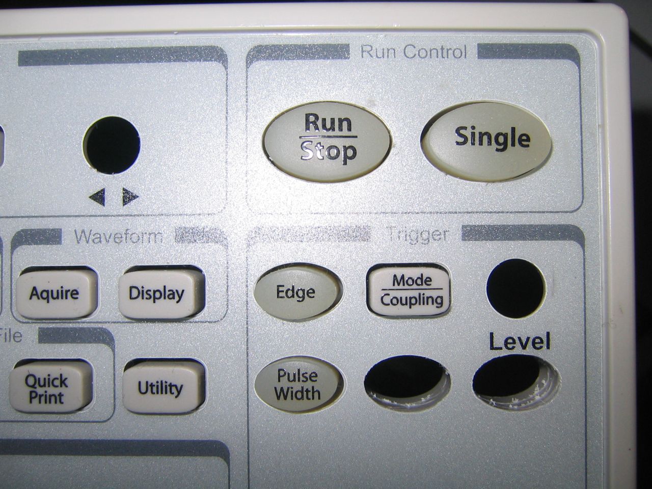

von branadic (Gast)
mir ist heute noch eine Idee für ein nettes Hardware-Feature
eingefallen.
Wer kennt das nicht, man hat zwei Tastköpfe in der Hand, ist mitten in
der Messung und müsste eigentlich den Stop-Button betätigen.
Tastkopfhalter hat man nicht weil man die ja eigentlich so oft auch
nicht braucht oder die Ausrichterei dieser verbraucht gerade zu viel
Zeit. (Blödere Ausreden sind mir gerade nicht eingefallen.)
Entweder man findet heraus wie einem eine dritte Hand wächst oder aber
man kopiert die Idee von Rohde & Schwarz und rüstet einen
Tastkopfaufsatz mit einem zusätzlich Run/Stop und Single-Taster nach.
Platz dafür ist an der Front sogar noch, nämlich oberhalb des Probe
Comp. Hier könnte man eine 3-polige Einbaubuchse vorsehen, an der man
das Kabel für die Taster zum Tastkopf führt.
Die notwendigen Anschlüsse sind auf dem obigen Bild identifiziert und
farbig markiert.
Beispielsweise könnte man einen 3-poligen Hirschmann
Sensorik-Steckverbinder verwenden. Die Leitungsdose mit Kabel gibt es
beim Reichelt, man müsste nur noch das Gegenstück dazu finden.
Wer ist der erste der das umsetzt?
branadic

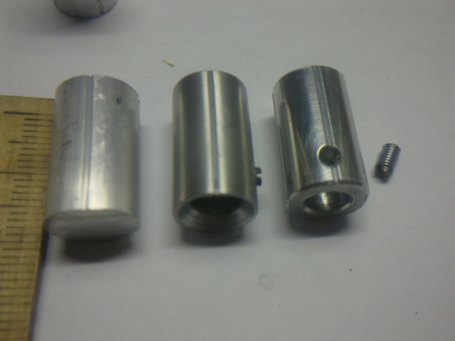

wo wir nebenbei so am DSO-Modding sind, habe ich heute Abend mal ein
wenig gesponnen und dem Welec ein paar neue Knöppe spendiert.
Die Aluknöppe habe ich aus einem Baumarktrohling mit der Hand selbst
gefertigt und alles ohne Drehbank! Wer eine hat, ist klar im Vorteil...
Der Vorteil an diesen Knöpfen ist, das man diese abschrauben kann(3mm
Lochgewinde), ohne die Impulgeber zu zerstören, da ja so manches
"Original" sehr fest sitzt und der Geber abzureißen droht.
Ich hänge mal ein paar Fotos an.
Im letzen Foto sind die Rohlinge sowie ein fertiger Aluknopf zu sehen.
Gruß Michael
Donnerwetter! Das sieht ja geschmeidig aus! Für DSO-Vielzerleger ein
echter Vorteil mit den Schrauben. Wie hast Du das denn ohne Drehbank so
gut hingekriegt?
Jetzt ist das Teil endgültig ein Einzelstück!
Gruß Hayo
der Hayo...danke für die positive Resonanz!
Ich pimpe gerne so Sachen auf, man muß sich mal überlegen was die Knöppe
im Laden kosten würden und dann bekommt man nie die gewünschte
Ausführung.
Alu hat ja den Vorteil,das man es schick bearbeiten kann, angefangen vom
Bürstenlook bis zum Hochglanz.
Man nehme 2 Alustangen(rund), 1x 11,30mm u. 1x 15,45mm
Durchmesser(gemessen), vom Baumarkt als Meterware (Stückpreis ca.5-6
Euro), schneidet diese(Kappsäge oder Flex mit Sägeblatt für Metall), je
nach gewünschter Länge zu.
Dann habe ich mir aus Aluprofilen (Vollmaterial, auch im Baumarkt
erhältlich) eine Werkstoffhalterung gefertigt und die Rohlinge
eingespannt.
Jeden Rohling mittig angekörnt(so gut es ging), mit der
Standbohrmaschine und einem "3er" Bohrer, vorgebohrt.
In unserem Fall (DSO) haben die Drehgeber einen Durchmesser von "6mm",
mein Bohrer hatte 5,88mm dann flutscht die Achse schön rein und hat kaum
Spiel, da die Achsen vom DSO eh' da rumwackeln, sollte man darauf
achten!
Die Bohrlochtiefe sollte nicht über "12mm" sein, sonst schleift der
Knopf an der Frontplatte!
Wenn man hier genau arbeitet, kann man die Knöpfe immer bis zum Anschlag
schieben, festschrauben und fertig.
Nun wird das seitliche Loch für das später geschgnittene "3mm" Gewinde
gebohrt, optimaler Abstand wäre wie in Bild 150 dargestellt ist.
Die "3mm" Gewindestange hinein schrauben und je nach gewünschter Länge
absägen.
Jetzt noch den Schlitz für den Schraubendreher mit dem Dremel
(Trennscheibe)...
Jetzt kommt die Feinarbeit:
Habe einen abgebrochenen "6er" Bohrer in den Knopf gesteckt und in Die
Standbohrmaschine eingespannt, angeworfen und mit "1000er"
Nasschleifpapier (natürlich Nass) erst an die Seite, dann an den Boden
mit etwas Druck gehalten. Danach hat man diesen "Bürsteneffekt"
... ich habe noch eins drauf gesetzt und das Ganze mit
Auto-Schleifpolitur fast zum spiegeln gebracht.
Auf den Fotos sieht man schön den Unterschied: Links : -Rohling-
                                               Mitte : -Bürstenlook-
                                               Rechts: -Chrom-
Gruß Michael

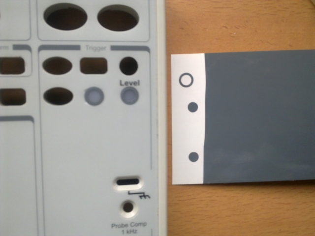

von branadic (Gast)

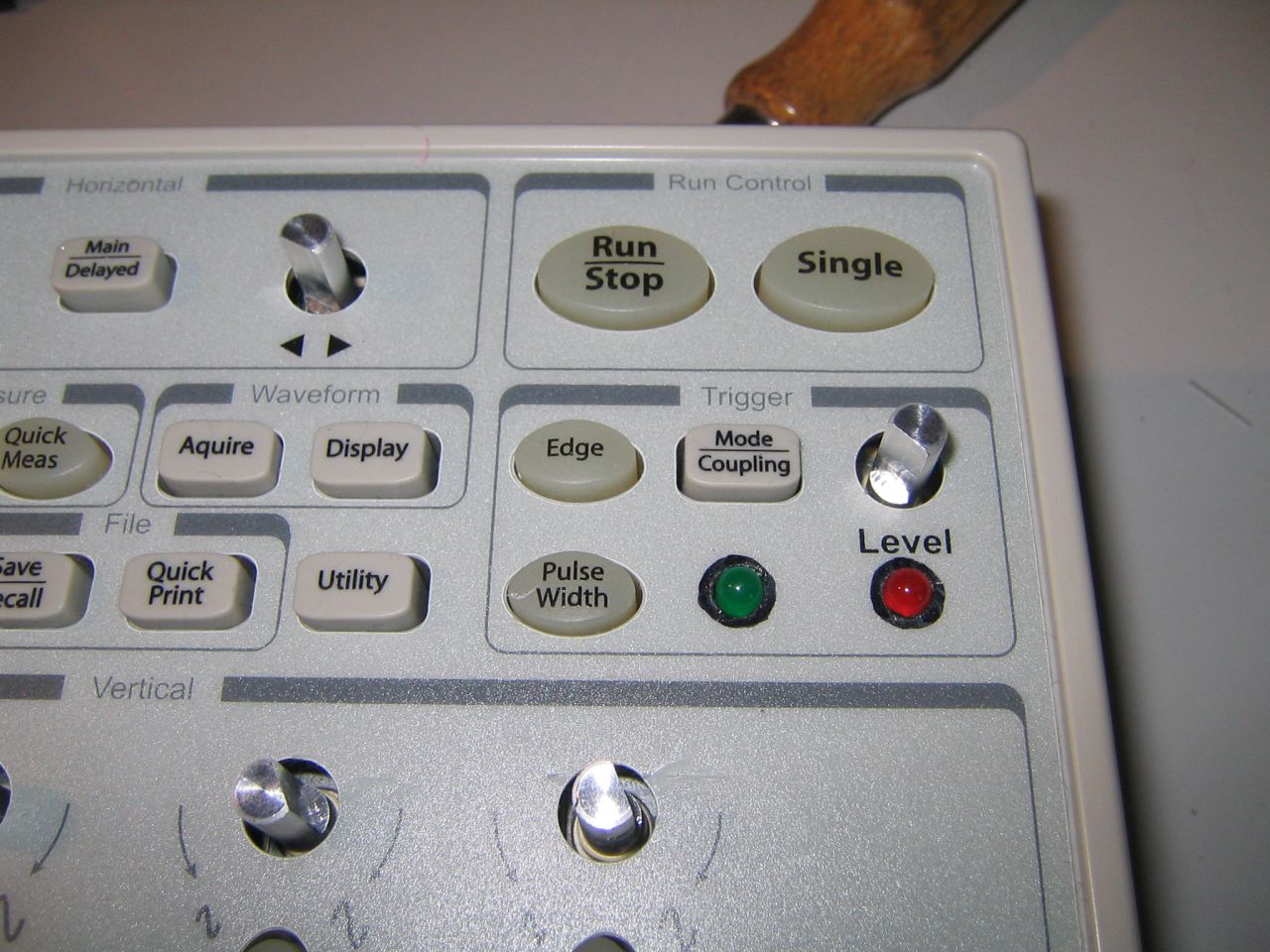

ich hätte einen Vorschlag bzgl. der Triggeranzeige. Wie man diesem Bild
hier entnehmen kann:
http://welecw2000a.sourceforge.net/docs/pcb/behind_frontpanel.JPG
sind ja im Bereich der Triggereinstellung noch zwei beleuchtete Buttons
unbelegt.
Hier ließen sich zwei LEDs nachrüsten, eine für Trigger Ready und eine
für Triggered.
Am TDS5104B sind es drei LEDs: ARM, READY, TRIG'D. Im Handbuch findet
man dazu folgenden Text:
"...Wenn TRIG'D angezeigt wird, hat das Gerät einen gültigen Trigger
erkannt und füllt den Nachtrigger-Bereich.
Wenn READY (Bereit) eingeschaltet ist, kann das Gerät einen gültigen
Trigger akzeptieren und wartet darauf. Vortrigger-Daten wurden erfasst.
Wenn ARM (Armiert) angezeigt wird, füllt die Triggerschaltung den
Vortrigger-Bereich der Signalaufzeichnung.
Wenn TRIG'D und READY angezeigt werden, wuirde ein gültiges Trigger
A-Ereignis erkannt und das Gerät wartet auf einen verzögerten Trigger.
Wird ein verzögerter Trigger erkannt, wird der Nachtrigger-Beriech des
verzögerten Signals gefüllt.
Sind ARM (Armiert) und READY (Bereit) ausgeschaltet, wurde die Erfassung
gestoppt...."
Mit den zwei zusätzlichen LED's könnte also eine Triggeranzeige auf
recht unkomplizierte Weise direkt angezeigt werden, ohne dafür einen
Extrabereich im Display schaffen zu müssen.
branadic
Keine schlechte Idee. Man müßte nur noch checken, ob sich die Ausgänge
für die LEDs auch ansteuern lassen, oder ob das weggelassen wurde.
Gruß Hayo
von branadic (Gast)
Soweit ich weiß hatte Daniel alias crazor die bei sich auch nachgerüstet
und aus dem VHDL heraus auch angesteuert. Sollte also nicht das Problem
sein. Man müsste nur wissen wie man sie ansteuert, bzw. ob das im
NIOS-Design überhaupt möglich ist die zu adressieren.
branadic
von Martin H. (martinh)
Die beiden LED's sind mit grosser Wahrscheinlichkeit LED_ON[9] und
LED_ON[11] und sollten sich daher leicht ansteuern lassen.
Martin
von branadic (Gast)
Es gibt ja diesen schönen Schaltplan des Frontpanels:
http://welecw2000a.sourceforge.net/docs/pcb/Front_Panel-updated.jpg
Schätzungsweise sind es D13 und D30.
branadic

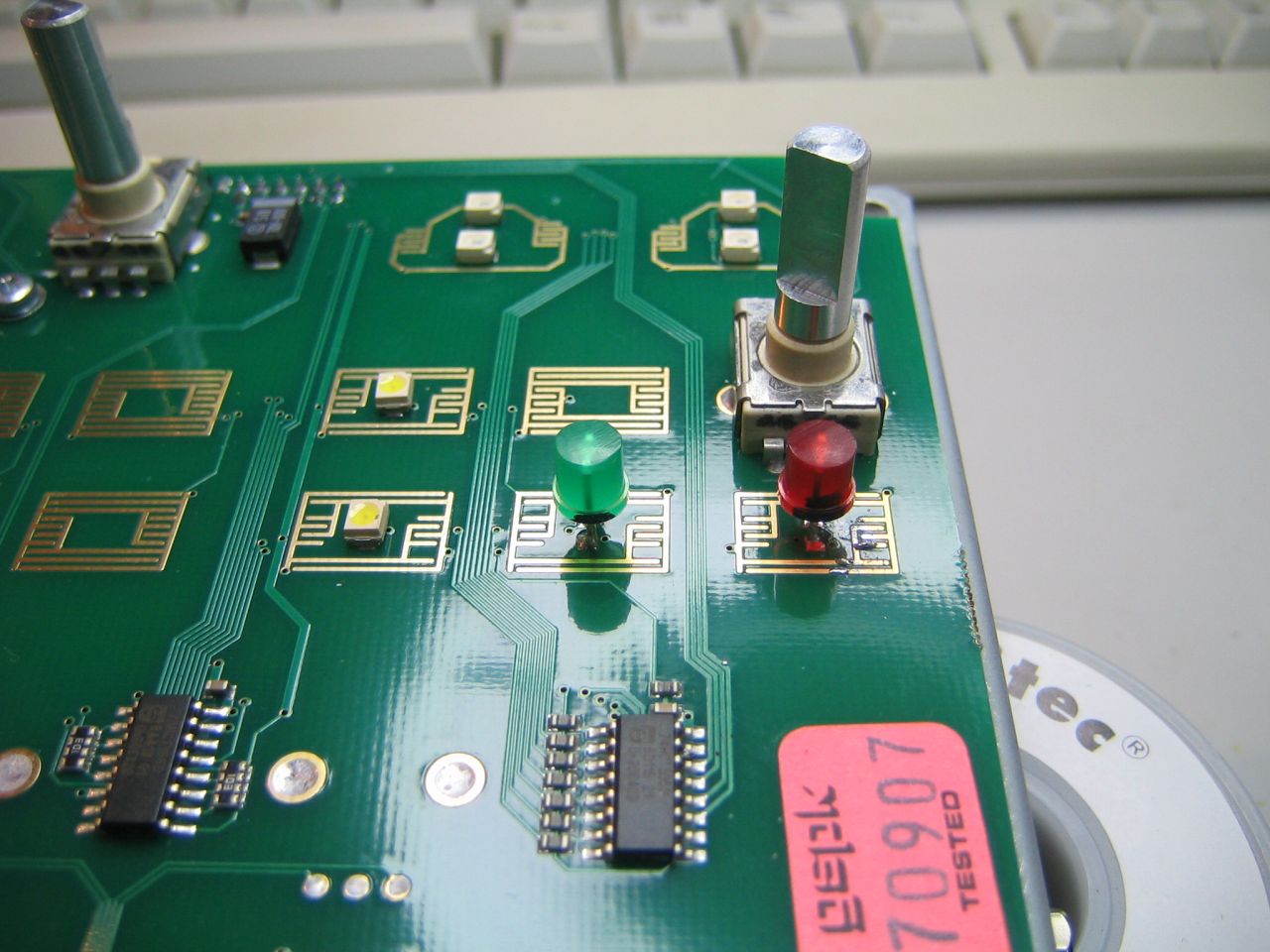

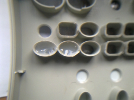

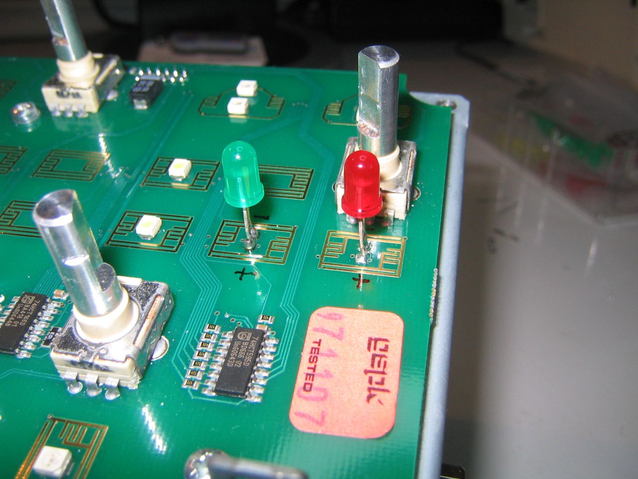

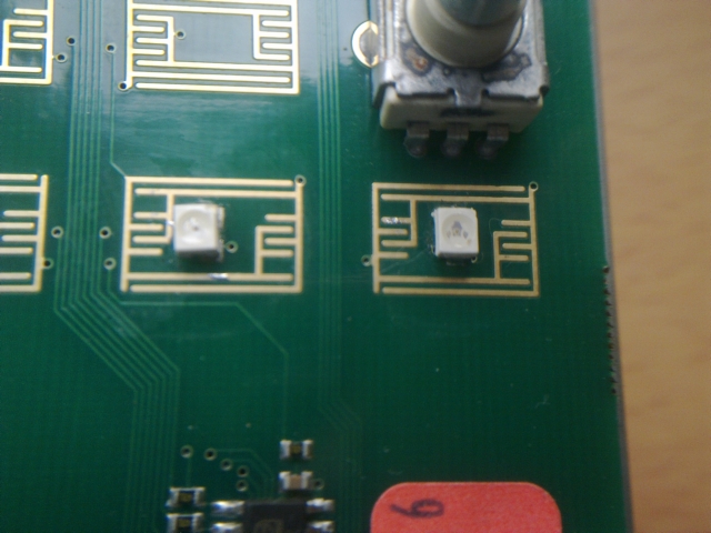

das ist ja eine ganz feine Idee, die da der Andre hat!
ich hatte diese LED's schon vor längerer Zeit mal nachgerüstet, weil ich
mal eine abgeraucht hatte (mit der Messspitze abgerutscht)!
Ich wollte wissen, was für Spannungen dort anliegen um äquivalente Typen
einzusetzen!
Ich hatte das DSO länger liegen und konnte mich nicht mehr so erinnern,
ob die jetzt mit drauf waren oder nicht.
... egal, jetzt sind diese drin und leuchten bei der Startsequens mit
auf,
anbei ein Foto!
Wie hat denn crazor das mit dem Frontpanel gestaltet?
Evtl. könnte man 2 kleine Löcher bohren und mit einem kleinen weißen
Heisklebertropfen abdecken.
...noch eine kleine Beschriftung darunter anbringen, dann sieht das
wieder schick aus!
Jetzt bin aber mal gespannt, ob das mit der Ansteuerung was wird?!?
Gruß Michael

QB.
Steht das NC (not connected) da auf russisch?
Michael
von Peter M. (none)
Laut Babelfish: этой кнопки нет => there is no this button
also wohl eher: there is no button, was ja auch stimmt.
Gruss, Peter

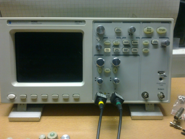

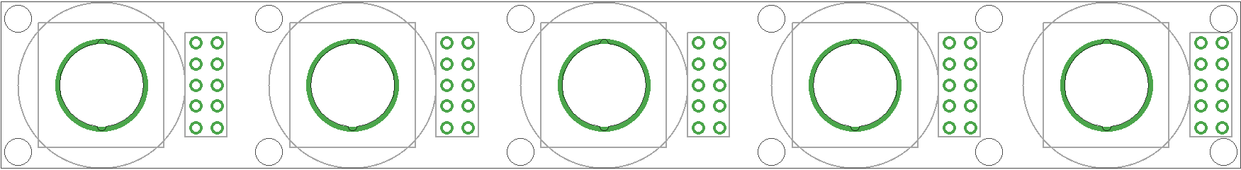

von A. B. (branadic)
So, jetzt mal ein anderes Thema.
Hameg hat es:
http://www.hameg.com/typo3temp/pics/b453c24c01.jpg
Rhode & Schwarz hat es:
http://www.scope-of-the-art.com/live/rs/mediadb/psfile/image/77/rtm_1_295x4c0d18eb8731c.gif
Agilent hat es:
http://cp.home.agilent.com/upload/cmc_upload/DSAX90000-X-32_large.jpg
Yokogawa hat es:
http://tmi.yokogawa.com/images/uploaded/DLM6104_LG__1_.jpg
Tektronix hat es:
http://www.tek.com/images/imagewidget/tds3000c-lrg.jpg
nur Welec hat es nicht:
http://sourceforge.net/apps/trac/welecw2000a/raw-attachment/wiki/WikiStart/W2022A-front.jpg
Na, ist euch aufgefallen was?
Bis jetzt, denn der Platz gibt es her da was nachzurüsten (siehe Bild).
Die Leiterplatte wird hinter der Frontblende auf den Stahlrahmen
montiert. Da sind noch 8mm Platz, genug Raum für eine Leiterplatte, auf
die eine 5mm Buchsenleiste 2x5 gelötet werden kann. In der Front muss
man freilich Platz schaffen, aber das ist in meinen Augen das geringste
Problem.
Drei Pins beanspruche ich dann auch gleich: 1x GND, 1x RUN/STOP und 1x
SINGLE für die Tastkopf-Taster.
Inspiriert wurde ich hauptsächlich durch diesen Artikel:
http://debugmo.de/2010/01/whats-inside-part-i-tektronix-tpa-bnc/
und der Planung eines einfachen, kostengünstigen aktiven Tastkopfes.
Man könnte sich vorstellen allerlei Nützliches mit diesem "BUS" zu
veranstalten: Tastkopferkennung, Spannungsversorgung für aktive
Tastköpfe und was weiß ich nicht alles.
Besteht hier grundsätzliches Interesse oder ist das nur für mich
interessant?
branadic
Peter M. schrieb:
> Gruss, Peter
...eben, zum glück muß ja auch keiner rein, wüsste auch garnicht, wo man
die BUTTON herbekommen sollte?!?
hm, im Zeitalter der EDV hat doch fast Jeder Onlinebanking, kann doch
nicht so schwer sein...
Überweisungen sind da zu jeder Tages-u. Nachtzeit möglich und der der
Betrag ( 3.00 € pro Kanal) ist ja auch nicht unbedingt Kreditwürdig,
oder?
Vielleicht meldet sich 'crazor' mal zu den Nachrüst-LED's und deren
Ansteuerung?
Gruß Michael

ich verfolge den Thread jetzt schon mehrere Monate,
habe mir jetzt mal dein Huckepack-Board als ersatz für das
Analoge-Frontend angesehen. Mir stellt sich jetzt die Frage
nach dem Sinn des eingesetzten FET (ich nehme mal an wegen
dem notwendigen niedrigen Bias)
1) Auf den ersten Blick ist der doch nicht im Normalbetrieb.
2) Selbst wenn ich das jetzt falsch sehe, versaut der dir
doch die linearität und den THD-Wert der ganzen Analog-Stufe.
Du hast dir schon auch die Messprotokolle der bisher aufgebauten
Versionen angeschaut?
Falls nicht solltest du das mal tun. Vor allem auch mal die
Frequenzgangmessungen.
Der NE3508 kommt mit einer großen Steilheit daher (100mS) und ist extrem
rauscharm. Das wurde hier aber schon einmal diskutiert.
Von der bisherigen Analogstufe bleibt nur der letzte OPV bestehen, der
Rest zwischen Eingangsspannungsteiler und letztem OPV wird obsolet.
branadic

von Walter (Gast)
Hallo Tobias,
da ich an der Schaltungsdimensionierung gearbeitet habe, antworte ich
mal hier auf Deine Fragen:
"1) Auf den ersten Blick ist der doch nicht im Normalbetrieb."
- ich weiß nicht, was Du als Normalbetrieb verstehst und warum
(eventuell) der Transistor in diesem arbeiten sollte. Der jFET arbeitet
als source follower weil er die Anforderungen:
1 MOhm Eingangsimpedanz,
+sehr niedrige Eingangskapazität (~0.8pF gemessen)
+extrem niedriges Rauschen (~1nV/sqrHz)
erfüllen muß.
Nach meinen Messungen soweit erfüllt er diese Anforderungen.
"2) Selbst wenn ich das jetzt falsch sehe, versaut der dir doch die
linearität und den THD-Wert der ganzen Analog-Stufe."
- Auch hier ist mir nicht ganz klar, welche Linearitätsanforderung und
THD-Wert gemeint (spezifiziert) sein sollen?
Erste Messergebnisse der gesamten Schaltung sind verfügbar.
Du solltest schon Deine Meinung konkret auf die Ergebnisse beziehen bzw.
den Maßstab benennen für Deine Schlußfolgerung.
Walter

Mir gefällt die Idee. Tastkopferkennung wird wahrscheinlich
schwierig, wegen dem Einlesen in den FPGA. Dafür könnte man
aber noch Spannungsversorgungen vorsehen.
Gruß, Guido
von branadic (Gast)
Hallo Guido,
nein, eine Tastatur nicht, aber ein paar Taster für den direkten Zugriff
auf Run/Stop bzw. Single am Tastkopf.
Dann noch die Geschichte mit der Spannungsversorgung für den aktiven
Tastkopf (momentan sind ±5V vorgesehen). Und wer weiß was durch das
Board von Kurt noch möglich werden könnte.
Nur muss man da quasi jetzt schon mehr oder weniger in die Zukunft
denken, um festzulegen, was man wie herausführt, sonst macht man die
Leiterplatte mehrfach.
branadic
Hallo branadic,
>interessant?
>branadic
Ich finde deine Idee grundsätzlich interessant!
Ich sehe auf dem Platinen-Layout 5x BNC plus die 10/Pin Steckerleiste
jeweils rechts daneben.
An der der 5.BNC-Buchse hängt doch der Externe Trigger, für was wäre den
dort die Steckerleiste gedacht?
Gruß Michael

von branandic (Gast)
Keine Ahnung, denk dir was aus. Am Triggereingang könnte eine
Vorschaltbox mit µC-sitzen, der eine Messung steuern kann oder was weiß
ich was. Das Ganze war ja auch erst einmal nur ein erster Vorschlag.
Fünf der 10 Pins sind also bereits fest belegt, RUN/STOP, SINGLE, GND,
+5V, -5V.
Die Resonanz hält sich aber erwartungsgemäß in Grenzen, sodass das wohl
eh in Richtung Sonderlösung für meinen eigenen Bedarf gehen wird.
branadic

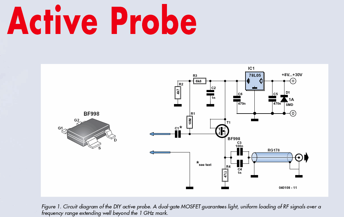

Ich habe in einer 2004er Elektor-Ausgabe(Englisch) volgende Schaltung
gefunden, die ich sehr interessant finde!
Ich setze mal einen Auszug in den Anhang, das ganze PDF-File, darf ich
wahrscheinlich nicht rein setzen!
...schaut es euch mal an, vielleicht wäre da schon mal ein Ansatz?!?
Gruß Michael

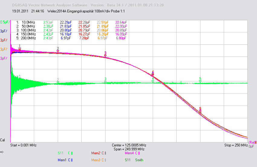

nachdem ich mir die Beschreibung und Simulation zum Eingangsnetzwerk
mal angesehen habe, stellt sich mir die Frage weshalb der kapazitive
Spannungsteiler nicht im selben Verhältnis wie der resistive Spannungs-
teiler ausgelegt ist (10:1 Tastkopf)?
Kann mir hier jmd. weiterhelfen?
Gruß, Tobias
von Mirko B. (Gast)
Mal eine einfache Frage, ich habe meine Kiste gerade offen
(Lüfterwechsel, Schirmblech) und würde gleich noch die 2 LEDs nachrüsten
wollen.
Gehen da irgendwelche SMD LEDs (ich würde die von alten Festplatten
ablöten)?
Muss ich da noch Vorwiderstände nachrüsten?
Ist die Polung wie bei den schon montierten?
Kann ich die nach dem Einbau auch irgendwie testen?
Schon mal vielen Dank,
Mirko
von Paul (Gast)
Mir stellt sich noch die Frage welche Farbe für die LEDs denn von der
zukünftigen Funktion her gut wäre?
Paul
von Mirko B. (Gast)
Ich denke mal, das ist egal, da die ja nicht mehrfarbig sind und auch
keine Zustände wie "Gefahr", "Überlast" etc. signalisieren sollen.
Viele Grüße,
Mirko
von Mirko B. (Gast)
Anhand des Bildes weiter oben, werde ich grün nach rechts hängen, die
andersfarbige (ich habe nur gelb) nach links.

In dem Bild weiter oben, habe ich die Aufnahme im Dunkeln gemacht, denn
sobald es hell ist, kann man die LED's kaum oder garnicht erkennen.
Schon eine Idee bezüglich Gestaltung des Frontpanels?
...sollte optisch schon etwas ansprechender sein, denke ich.
Gruß Michael

Ich hatte die Spannungen für die LED's mal gemessen, dabei war ja eine
abgeraucht...
Die Spannungen sind so um die 3V!
Spezifikation der LED im Datenblatt konsultieren.
und nein, du brauchst keine Vorwiderstände, wenn die richtigen LED's
verbaut werden!
Testen kannst du diese beim einschalten und oder resetten, des DSO's
Beim Hochfahren, leuchten ja alle LED's, somit auch die nachgerüsteten.
von Mirko B. (Gast)
nein, leider nicht...man müsste entweder irgendein lichtleitnedes
Material (wie bei den Knöpfen) einbringen (durchsichtigen Radiergummi
zurechtschnitzen?) oder das Loch mit einem Diffusor ("Milchglasfolie"
oder so) schließen.
Zu meinem Problem oben:
Sollten natürlich beim Einschalten leuchten (bzw. wenn man die 2 Tasten
vom GERMS drückt)..
Im Schaltplan sind die Rs eingezeichnet, also hoffentlich auch da.
Viele Grüße,
Mirko

Hi Michael,
Du hast die Dioden als SMD-Bauform drin? Ich wollte das etwas einfacher
gestalten und normale 5mm LEDs nehmen, und die dann aus der Blende
rausgucken lassen, also ein kleines Löchlien bohren. Sollte einfach
umzusetzen sein. Man muß nurdie Länge der Beinchen vorher ausmessen.
Die Vorwiderstände die da drin sind sollten für jede Wald und Wiesen-LED
richtig sein.
5V/470 = 10mA -> also locker!
@Mirko
eigentlich wollte ich es genau andersrum machen, links grün und rechts
gelb oder rot.
Hast Du die schon drin?
Gruß Hayo
von Mirko B. (Gast)
Nö (bin noch in der Firma),
das mit den Beinchen-Leds ist eine gute Idee - da nehm ich doch gleich
ne Jumbo!
Mit den Farben sollten wir uns dann aber jetzt einig sein - gib einfach
etwas vor, du bist ja auch der, welcher sie quasi zuerst anwenden wird.
Viele Grüße,
Mirko
Hi Hayo,
Hayo W. schrieb:
> Hi Michael,
Jo, hab' ich!
Da besteht die Gefahr, wenn du den Deckel ab nimmst, evtl. die
LED-Beinchen sich verbiegen. Wie lange die Leiterbahn das mitmacht???
> richtig sein.
> @Mirko
> gelb oder rot.
was ein Ärger, ich habe links Rot und rechts Grün :-((
> Gruß Hayo
> ne Jumbo!
die JUMBO haben einen Durchmesser von 10mm!
Das Loch darf max. 6mm haben sonst ist der Schriftzug "LEVEL", der oben
drüber steht, hinüber!!!
Da hab' ich wohl Pech gehabt!

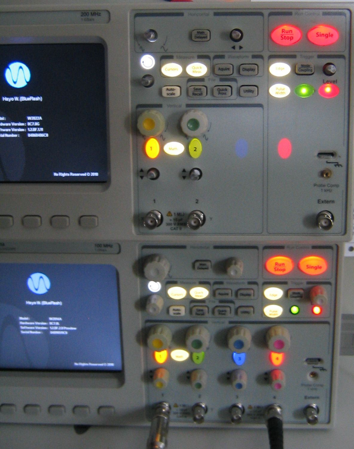

Anbei mal ein Foto, Anleitung folgt später, muß noch was tun!
> Viele Grüße,
> Mirko
auch viele Grüsse, Michael
Ok, das ist ja nicht so tragisch. Notfalls kann man das ja leicht
umtauschen.
Hier jetzt eine kurze Anleitung für Bastelwütige:
Frontpanel abschrauben, dazu müssen alle Drehknöpfe abgezogen
(abgehebelt) werden. Man nehme zwei Standard 5mm LED in den persönlich
favorisierten Farben (blau sieht bestimmt auch cool aus).
Die LED müssen auf eine Gesamtlänge von ca. 17mm gekürzt werden, da der
Abstand des Frontpanel zur Platine ca. 14mm beträgt. Dann guckt die LED
ca 3mm raus. Am Besten vorher mit einem Edding die Anode (längeres
Beinchen) kennzeichnen, damit man das beim Anlöten besser sehen kann
Die Pluskontakte sind auf der Platine die beiden unteren Pads (meine
Kennzeichnung kann auf auf den Bildern sehen). Einfach gerade stehend
auflöten.
Dann in das Frontpanel mit dem 4,5mm Bohrer ein Loch genau in die Mitte
der Schächte für die Druckknöpfe machen. Dann mit 5mm vorsichtig
aufweiten - vorsicht, das Material ist etwas spröde und reißt leicht
aus.
Ich habe zum kaschieren der ausgefransten Ränder einfach einen schwarzen
Ring mit Edding drumgemalt. Gibt auch einen besseren Kontrast.
Alternativ kann man die Löcher auch weglassen, dann muß man den
milchigen Belag von innen entfernen und die LEDs etwas kürzer machen.
Die eigentliche Frontbeschichtung ist nämlich transparent.
Beim Startup des DSO sollten die LEDs dann leuchten. Bei mir hat es
sofort geklappt.
Gruß Hayo
Und hier die SMD-Variante:
1. Foto: LED-SMD Bestückung, unten Anode, oben Kathode
2. Foto: Es werden 2 Löcher gebohrt (am besten mit einem Stichel in die
Mitte stechen) max. 6mm mit schnellen Umdrehungen, dann fransen die
Löcher nicht so aus, wie Hayo schon beschrieben hat!
Jetzt wird eine plane Aluplatte mit Klebeband auf die Löcher geklebt.
3. Foto: Jetzt wird der "weiße" Heisskleber in die die Löcher gefüllt.
Die Pistole einmal kräftig abdrücken, die Löcher müssen nicht unbeding
bis zum Rand gefüllt sein.
4. Foto: Die Aluplatte nach dem Abkühlen des Klebers wieder entfernenn
nun hat man eine schöne plane Oberfläche.
Das 1. Loch hatte ich dummerweise zu groß gebohrt, konnte es aber mit
grauer Selbsklebefolie (innen 6mm, aussen 9mm) noch einigermaßen
retuschieren, wie man sieht.
Mit der roten LED nervt das geblinke schon ein wenig(ziemlich grell),
ich würde da eher Gelb empfehlen, ist etwas angenehmer für's Auge!
Hayo, wenn du da eine blaue LED verwendest, wirst du wahrscheinlich
erblinden, oder man nimmt eine mit wenigen mcd's
Gruß Michael
Hallo Buchholzer,
die Kühlkörper sind da sicherlich nicht so ausschlaggebend zumal die 2
Kanaler thermisch ohnehin eher unkritisch sind. Trotzdem anbei eine
kurze Anleitung, wie man das Ganze ohne viel Aufwand verbessern kann.
Etliche von uns haben inzwischen auch schon größere (leisere) Lüfter
verbaut. Bei mir in meinem W2022A ist aber die in de Anleitung gezeigte
Konfiguration immer noch aktuell.
Als weiteren Tip kann ich noch sagen , beim draufschrauben der Rückwand
darauf achten, dass das Lüfterkabel nicht über dem Analogteil der
Eingangsschaltung liegt, sondern möglichst unten neben dem Netzteil.
Ansonsten bevor Du am Gerät was veränderst mal das Default Setup drücken
und  mit den Einstellungen spielen. Evtl. die Firmware nochmal neu
aufspielen.
Falls das nicht hilft - an WELEC wenden und umtauschen. Das hat bisher
bei allen die Probleme hatten ganz gut geklappt, auch wenn es manchmal
etwas lange gedauert hat.
Gruß Hayo
Hi hier mal wieder eine neue LED-Mod Variante.
In Anlehnung an Michaels Heißklebetechnik habe ich die Leuchtfläche
etwas vergrößert.
- Bild 1 -> so sieht das aus wenn man 2 Knöpfe mehr einbauen will.
Bräuchte man jetzt nur noch die Knöppe...
Am besten geht es mit einem Dremel und einem 3mm Fräser.
- Bild 2 -> da die LED nicht so viel Platz nach obern haben müssen die
ein wenig heruntergefeilt werden, oder man nimmt SMD-LED.
- Bild 3 -> dann läßt man die Heißklebepistole warmlaufen, nimmt eine
kleine glatte Platte (poliertes Blech, Glas etc.) und hält es straff von
der Außenseite gegen die Löcher während man auf der Innenseite mit der
Heißklebepistole heißen Kunstoff in die Löcher spritzt. Je nach
verwendeten LEDs muß man hier drauf achten, dass man nicht zuviel
verwendet.
Wenn es beim ersten Mal nicht richtig klappt - macht nichts, man kann
den Stopfen ohne Probleme wieder mit dem Schraubendreher raushebeln.
- letztes Bild -> und so sieht es dann aus. Im Vergleich dazu mein
anderer Umbau darunter.
Gruß Hayo
von Guido (Gast)
Teufel nochmal, wo hast du die ovalen Bohrer her? ;-)
Gruß, Guido
der Hayo...
Die 2. Version sieht auch klasse aus!
Garnicht so einfach, mit dem Heisskleber an der Frontseite, eine saubere
Plane Fläche hinzubekommen.
Ich hatte mein erstes Loch auch etwas versaut. Mit der Heissklebepistole
muß man mit richtig Druck den Kunststoff in den Schacht pumpen, sonst
sieht das nix aus...
Sag' mal, wie sieht's denn jetzt mit der Helligkeit aus, braucht man
eine Sonmnenbrille oder geht's?
Ich habe die Rote SMD-LED gegen eine Gelbe getauscht, ist wesentlich
angenehmer!
Gruß Michael
Da ich die LEDs oben angefeilt habe und der Kunstoffproppen auch noch
etwas Licht schluckt ist es nicht ganz so aggressiv wie bei den
herausgeführten LEDs (letztes Bild unteres Gerät). Also etwas
angenehmer. ich finde die ovale Form fügt sich etwas harmonischer ins
Gesamtbild.
Und -> falls wir doch noch Knöpfe nachrüsten, hätte ich die Ausgänge
schon frei. Man müßte nur noch den Proppen raushebeln und gut.
Gruß Hayo
@Guido
die Löcher sollten eigentlich rund werden, aber in meinem Alter hat man
nicht mehr so ruhige Hände...
Hayo

eben war der Postbote bei mir und hat mir die Leiterplatten
weitergeleitet, die mir Walter geschickt hat.
Ich werde also das Wochenende nutzen Briefumschläge fertig zu machen, zu
frankieren und euch dann zuzuschicken.
branadic

Vielleicht an dieser Stelle noch ein Hinweis zu den Leiterplatten.
Diese wurden vom Hersteller Micron 20 Ltd. produziert.
http://www.micron20.com/en
Die Leiterplatten sind 0,4mm dick, haben eine Oberfläche in Gold und
damit sie sich vom Rest der vermurksten Elektronik etwas abheben einen
Lötstopplack in schwarz. Sieht großartig aus.
Extra für unser Nutzen wurde die Galvanik-Anlage zum Vergolden
hochgefahren.
Daher an dieser Stelle auch mal ein Dank. Gute Arbeit sollte gelobt
werden.
branadic
Hi Andre,
wie wäre es mit ein paar Bildchen von den "Kleinen"
Gruß Michael
von branadic (Gast)
Zum Einen sind die Leiterplatten gestern Abend in den Briefkasten
gewandert, zum Anderen habe ich gerade keinen Zugriff auf eine
vernünftige Digitalkamera und nur die bescheidene HandyCam zur Hand und
das möchte ich dann doch niemandem antun.
Warte bis Montag/Dienstag, dann kannst du gern Bilder deiner
Leiterplatten machen.
branadic

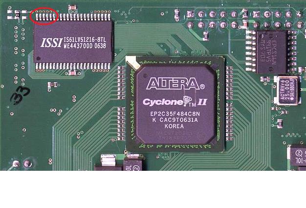

von branadic (Gast)
An U24 hängt der MAX4704. Hier scheint der Entwickler einen Fehler
eingebaut zu haben, anders kann man sich den Sinn der Schaltung nicht
erklären.
Wahrscheinlich sollte Ursprünglich der Ausgang des OPA656 über den 51
Ohm Widerstand an Pin 11 des MAX4704 gehen, der Pin 12 des MAX4704 geht
ja an die folgenden Verstärkerstufen.
Die Funktion wäre dann:
- Ausgang des OPA656 an die nachfolgende Verstärkerstufe durchschaltet
(MAX4704 Pin 11 durchgeschaltet zu Pin 12)
- Eingang der nachfolgenden Verstärkerstufe auf GND legen, dann wäre der
Ausgang des OPA656 davon entkoppelt (Pin 3 auf Pin 12)
- Testsignal vom FPGA auf den Eingang der nachfolgenden Verstärkerstufe
geben (Pin 5 auf Pin 12)
Die Funktion von Pin 4 auf Pin 12 erschließt sich mir nicht. So
beschalten wie es ist macht die Schaltung für mich jedenfalls keinen
Sinn.
Die Belegung des U24 scheint aber mit den Angaben aus den Analog-Inputs
zu stimmen:
http://welecw2000a.sourceforge.net/docs/schematics/Analog-Input-Part_assignment_V3_4.pdf
U24 ist im Photo auf der rechten Seite der MC14094 linker Hand der
Spannungsregler.
branadic
von Kurt B. (kurt)
Danke an Walter und branadic für die Platinen.
Der Popel links daneben ist ein 0603 Kondensator.

von branadic (Gast)
Vielleicht noch ein kleiner Hinweis für alle Welec-Besitzer auf diesen
Thread:
Beitrag "Re: Eigenbautastköpfe"
Es geht um einen aktiven Tastkopf, der für das Welec mehr als
ausreichend sein sollte.
branadic
