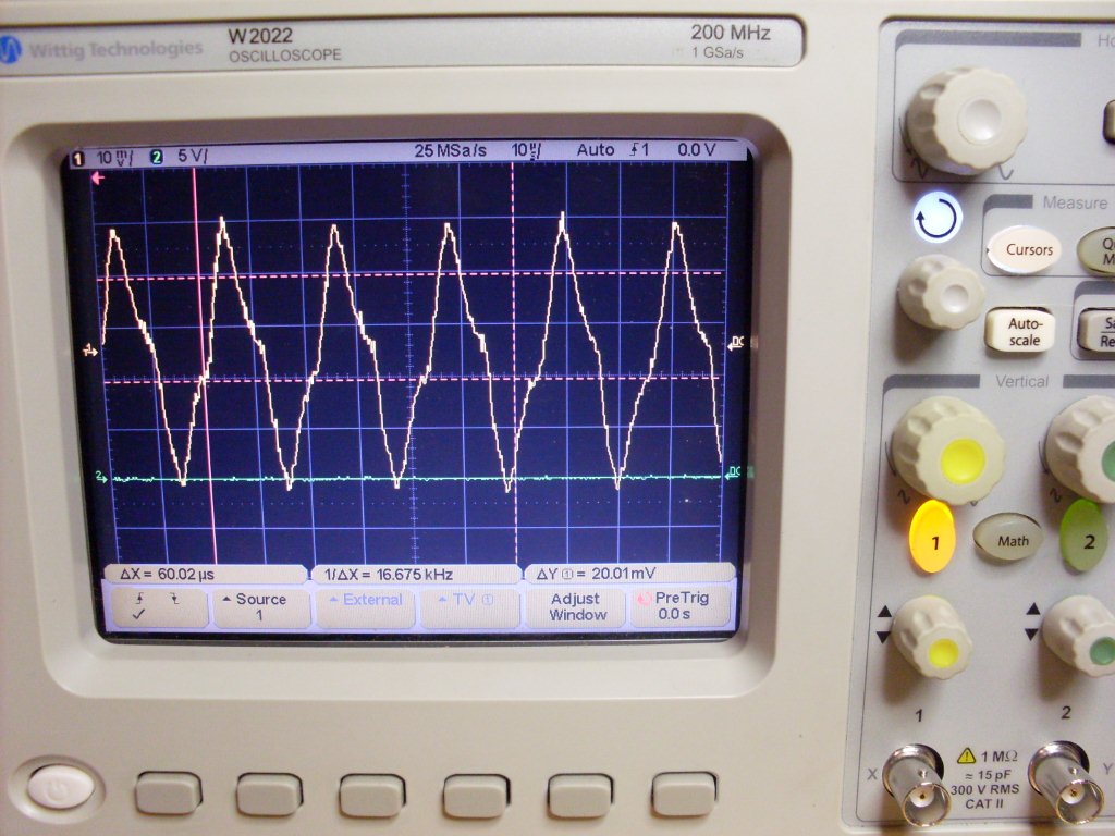

Wittig(welec) DSO W20xxA Hardware
Gast #2498857

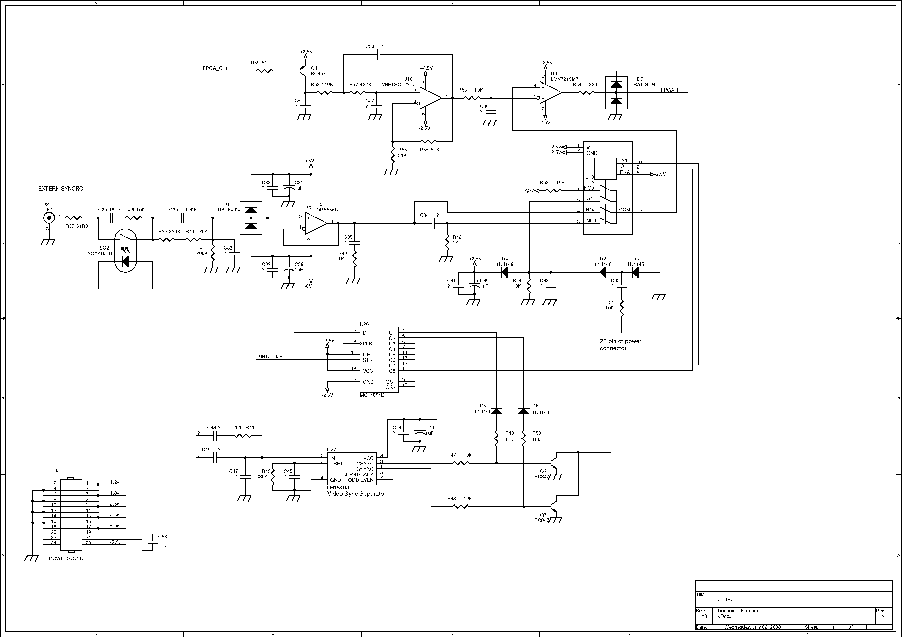

Jörg H. schrieb:
> Nun simuliere ich schon den ganzen Abend an diesem Filter rum.
Das habe ich mir eben mit einer schnellen und einfachen Lösung erspart
Wir sollten doch alle die anderen User unserer Scopes nicht vergessen,
die auch einfach ein funktionierendes Teil verwenden wollen und nicht
unbedingt mehrere Bauteile auslöten und andere dafür einlöten wollen
oder können!
>nur die Kondensatoren verändern, dann würde ich
>C37=C50=100nF und C36=2,2uF empfehlen. Die Dämpfung des PWM-Tägers bei
>500Hz ist damit deutlich besser. Original lausige -25dB, nach Jürgens
>Änderung -53dB, mein Vorschlag -104dB. Die Einschwingzeit beträgt
>original 6ms, nach Jürgen 300ms, bei mir sogar etwas bessere 200ms, weil
>die Filterstufen besser zusammenpassen.
Die Einschwingzeit war genau der Nebeneffekt bei der Dimensionierung.
Der Triggerpegel schleicht sozusagen der manuellen Einstellung etwas
träge hinterher. Ist aber auch zu verkraften.
>Lieber Jürgen, ich hoffe du nimmst es nicht als Besserwisserei auf.
Überhaupt nicht! Wenn Du freundlicherweise noch die Baugrößen der Teile
dazu angeben kannst?
>Der Ripple kann gar IMHO nicht klein genug werden, da gibt es kein
>Ausreichend. Jeder Ripple-Anteil verursacht Jitter, besonders bei
>kleinem Meßsignal wie der internen Netzfrequenz.
Exakt! Ich gehe dann mal die Teile besorgen, wenn auch deine Löterei die
Theorie bestätigt :-)
Grüße,
Jürgen
#2498945
Ja, die Theorie ist bestätigt, ich habe einen sauberen, jitterarmen
Netztrigger. Baugröße ist 0603, man kann die Kondensatoren auch einfach
parallel drüberlöten, die bisherigen Werte fallen dagegen ja kaum auf.
Nun arbeite ich gerade daran, dieses winzige Netzwechselspannungssignal
zu vergrößern. Das wird in der Triggerelektronik zu sehr runtergeteilt.
Es ist mit der PWM schwer zu "treffen", weil es nur ca. 2 LSB groß ist.
Und meine Filtermodifikation hat den Arbeitspunkt der Vergleichsspannung
wohl um eine entscheidende Winzigkeit verschoben, obwohl das eigentlich
nicht sein kann.
Ich kann mir gut vorstellen, das aufgrund von Bauteiletoleranzen bei
etlichen Geräten der Netztrigger nicht von der programmierten
Referenzspannung getroffen wird. Wir reden hier ja über ca. 1%
Abweichung, die den Unterschied ausmachen. Wenn man schon mal dabei ist
sollte man das also gleich mit erledigen.
Jörg
#2498982
So, nun habe ich da was gemacht. Mein vorläufiger Tuning-Tipp zum Thema
Pegel des Netztriggers:
R44 und R51 vertauschen, D2 überbrücken. Man braucht also noch nicht mal
Material einkaufen oder im Hause zu haben.
Das ergibt dann ein ordentliches Signal, es ist jetzt 60 LSB groß, wird
sicher getroffen.
Die Widerstände sind in der Nähe des 1kHz-Tastkopftesters, von da noch
ca. 1 cm in Richtung Platinenmitte. Die Diode ist die unterste von den
MELF-Glasdioden, die der USB-Buchse am nächsten ist.
Jörg

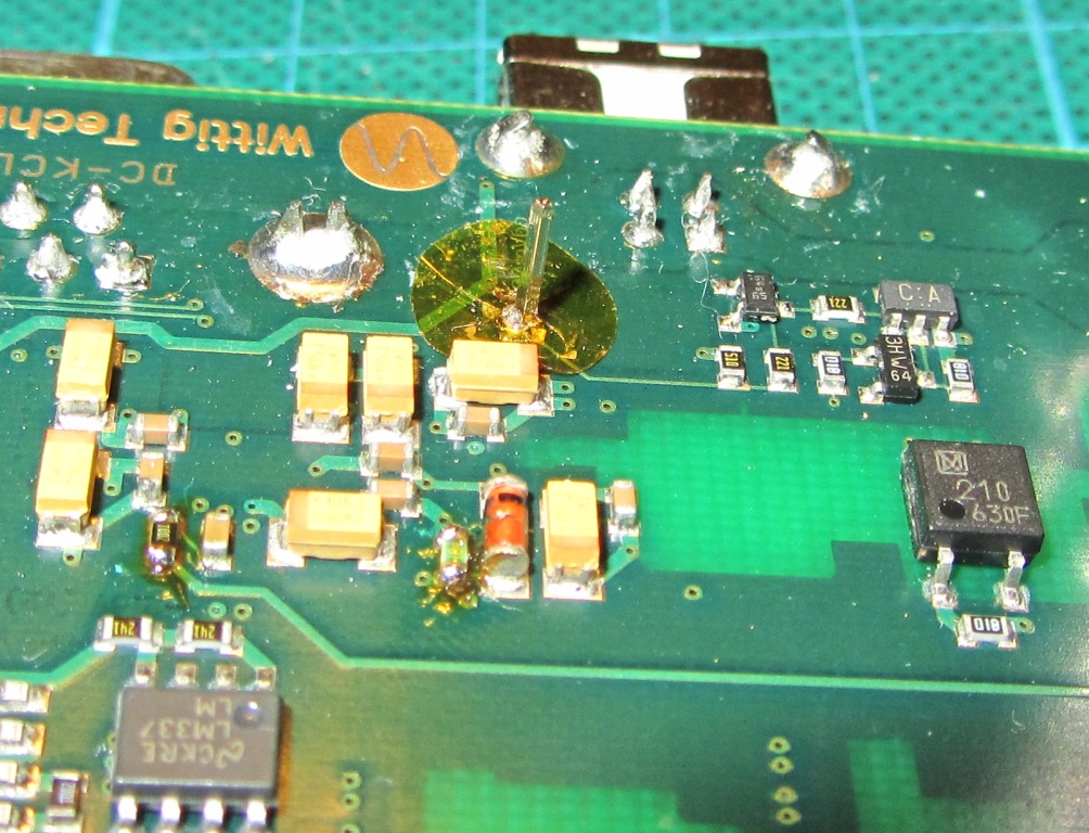

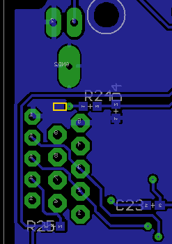

#2499900
Kurt Bohnen schrieb:
> Es scheint ein Übersprechen zwischen einer Datenleitung und DTR zu
> geben. Dadurch wird der LPC dauernd resettet.
> Abhilfe sollte ein 3,3k Widerstand nach Masse schaffen. Einzulöten auf
> der Unterseite, zwischen einem Via und der Massefläche. -> gelbes
> Rechteck
Kurt, 4,7k hatte ich da und nun läuft das Ding wie geschmiert - super!
vielen Dank!
OP #2502286
Um die Modifikation am externen Trigger für alle etwas einfacher zu
gestalten habe ich mal die Lage der Bauteile gekennzeichnet. Es muß ja
nicht jeder wieder aufs Neue 2 Std nach den Bauteilen suchen...
@Jörg
Könntest Du das mal verifizieren und bestätigen - nur um sicher zu
gehen?
Das ganze kann man dann noch in ein PDF mit den entsprechenden
Erklärungen gießen. Dann haben wir wieder eine schöne neue Anleitung für
SFN.
Hayo

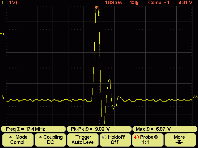

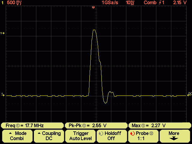

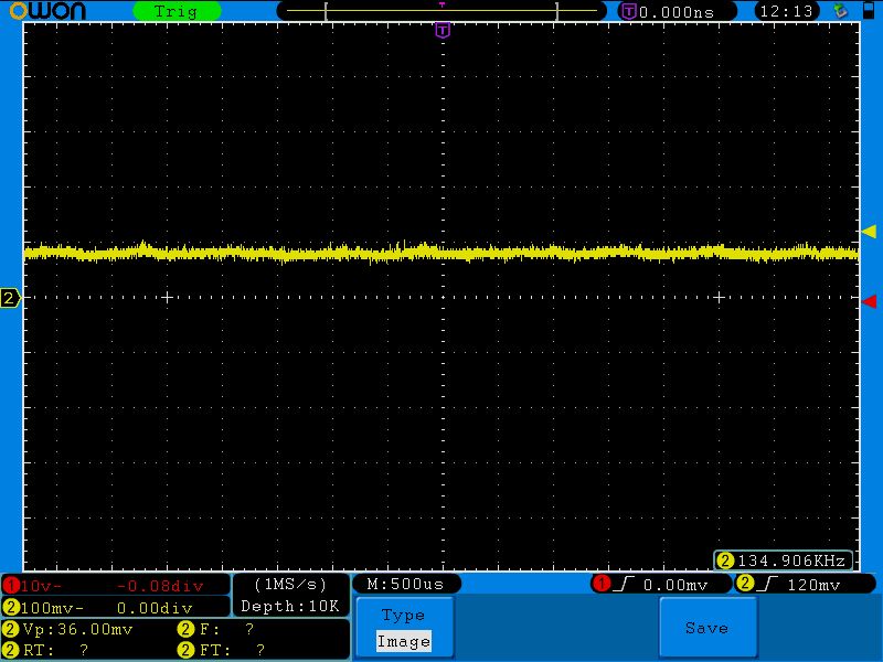

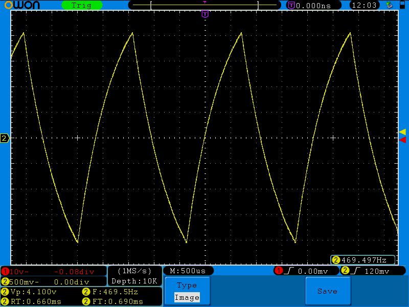

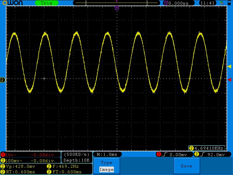

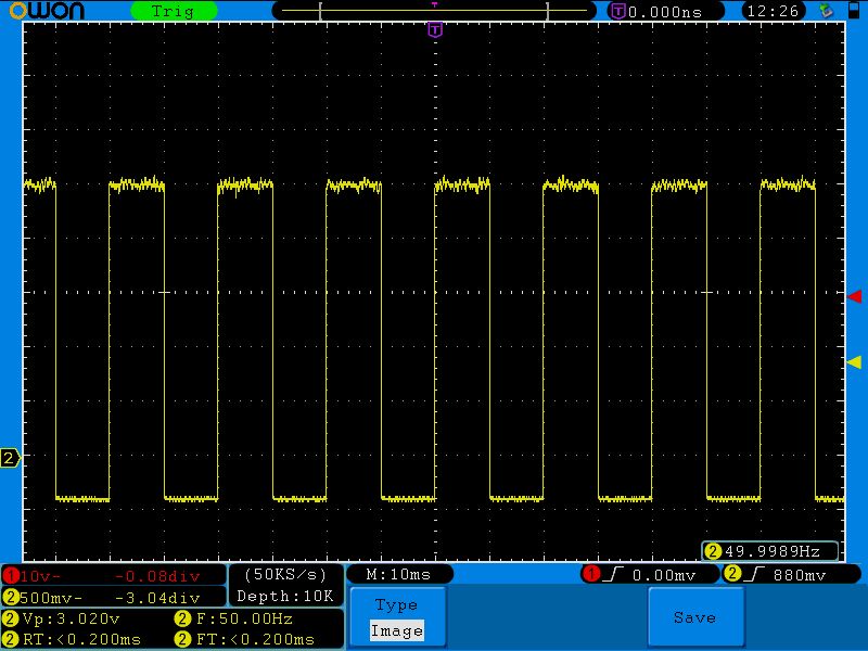

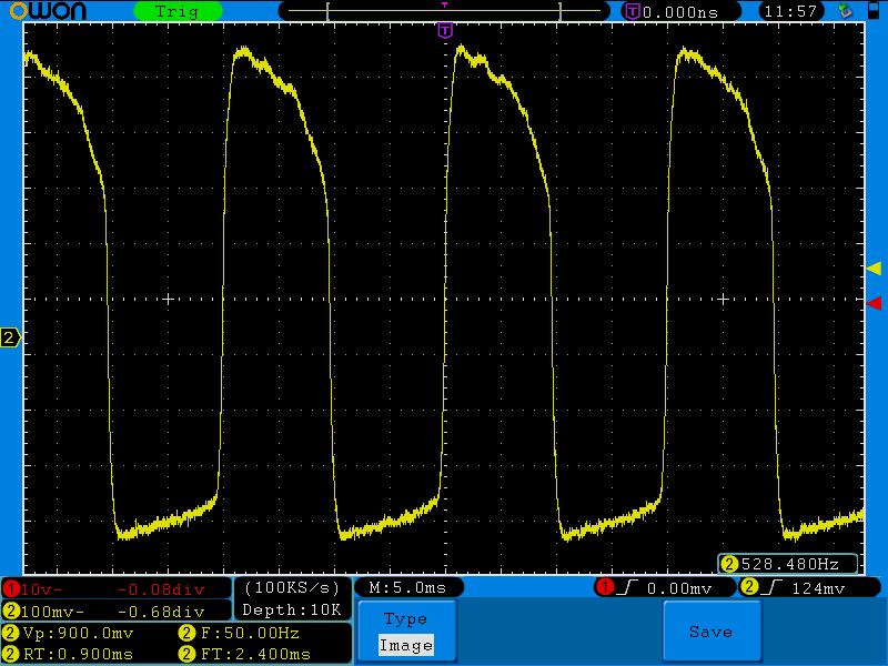

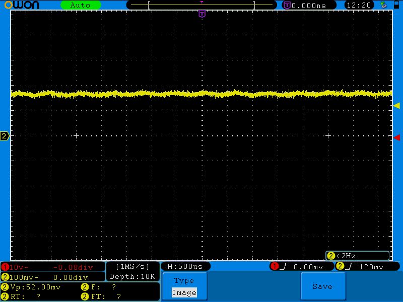

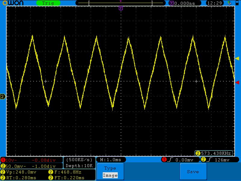

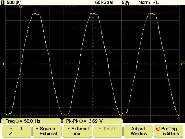

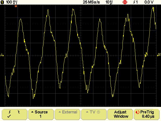

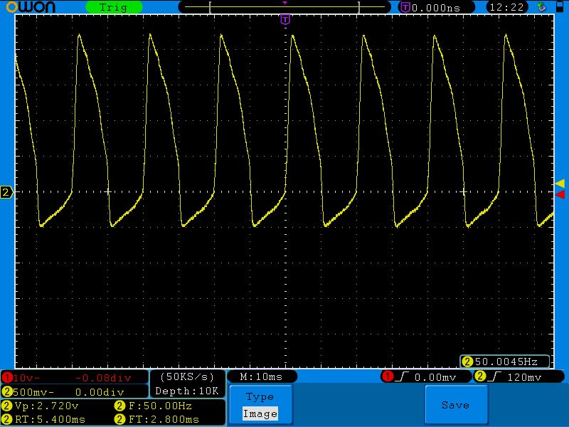

OP #2503674

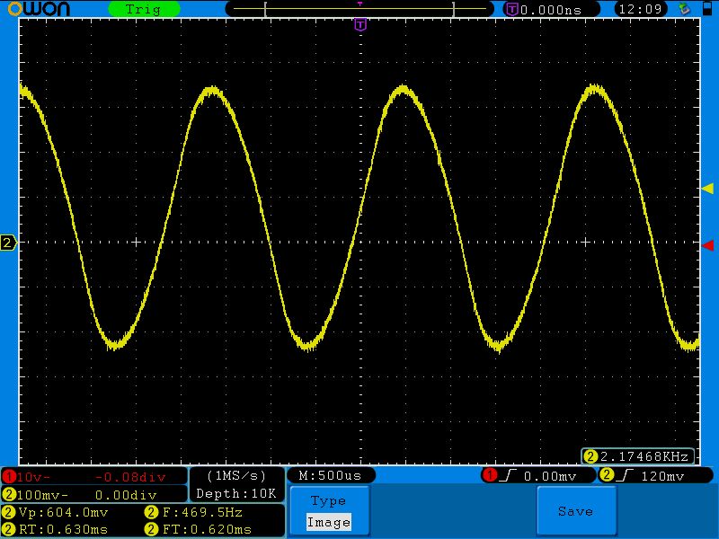

Ok,
die Messungen bestätigen Jörg in allen Punkten. Warum der Line Trigger
in der Realität so komisch ist muß ich noch mal testen.
Zu den Bildern:
Das  2022 ist das umgerüstete DSO und das 2014 ist noch original. Die
Messpunkte gehen aus den Bildnamen hervor und entsprechen den
Beschriftungen der Bilder weiter oben.
Wie man sehen kann sind alle Messungen mit dem OWON gemacht. Tastkopf
ist ein 350MHz Tektronix P6137
Alle Messungen in der Einstellung
- Ext. Trigger -> Line
Hayo
OP #2503806

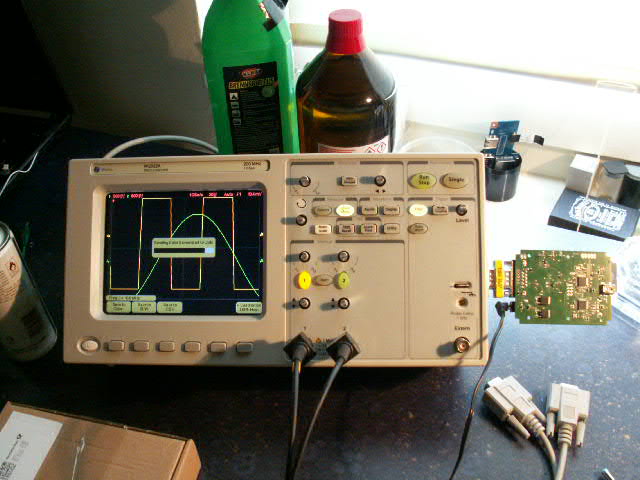

So, hab jetzt mal statt mit einem Signal vom Fkt.-Generator direkt mit
dem Netzsignal gemessen (einfach Tastkopf ohne Gnd und Finger auf die
Spitze) und siehe da, der Line-Trigger steht wie eine Eins. Es ist also
alles so wie es sein soll. Die Modifikation ist daher unbedingt
empfehlenswert und ich werde mal mein zweites Gerät in Angriff nehmen.
Screenshots sind mit dem USB-Host gemacht.
@Kurt
Ich habe mal den zweiten Screenshot mit angehängt, da hier ein Phänomen
zu sehen ist, dass ich schon mehrfach beobachtet habe. Und zwar taucht
alle 2 bis drei Screenshots eine Störung im Bild auf (bunter
Querstreifen).
Kennst Du das Problem schon? Sieht für mich so aus als gäbe es da ein
Timingproblem beim Komprimieren oder so ähnlich.
Hayo
OP #2505750
Ursache der Streifen beim USB-Host Screenshot ist geklärt. Wie vermutet
stimmte das Timing des Encoders im Zusammenspiel mit der Schnittstelle
nicht richtig, bedingt durch die Änderungen in der Delay-Berechnung die
ich eingebaut hatte.
Ich habe das jetzt angepasst. Die C4 gibt es in Kürze. Ansonsten
funktionieren beide USB-Hosts wie geschmiert nach der Modifikation mit
dem 4.7K Widerstand.
Hayo

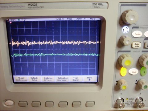

Guten Abend an Alle,
würde gern die Experten mal um Rat fragen: Mein Welec W2022 hat
eigentlich (Dank Hayos Firmware) gut funktioniert. Als ich es aber
gestern in Betrieb genommen habe hat es  angefangen ziemlich dubiose
Signale auch bei nicht verbundenen Prüfspitzen darzustellen. Ich hab'
mal ein Foto davon angehängt.
Die Offsets habe ich (mehrfach) kalibriert und bin auch über den
"Default Setup" gegangen.
Ich habe daraufhin die letzte  Software von Hayo drauf, hat aber nichts
geändert(natürlich erneut kalibriert).
Ich befürchte ein wenig dass es vielleicht die Kälte war: ich hatte das
Teil in einem kalten Zimmer (0°) stehen und dann ins Warme gebracht und
vielleicht zu früh angeschaltet (Kondensation ?). Hat irgendjemand schon
die gleiche Erfahrung gemacht  und gibt's da 'ne Lösung dafür ? Wäre
sehr dankbar über jede Rückmeldung.
Bei der Gelegenheit möchte ich mich auch bei allen die an diesem Projekt
mitgearbeitet haben bedanken (i.B. Hayo). Ich gebe zu das ich bislang
als reiner Trittbrettfahrer unterwegs war, hoff' aber es zumindest
moralisch dadurch auszugleichen, dass ich, wenn sobald ich mein Projekt
fertig habe, es als "Open Projekt" offenstelle.
Grüsse aus dem sch...kalten Frankreich:  Hermann

Hallo Hermann,
da wären noch einige Fragen, aber ich habe da schon einen Verdacht.
Tritt das Ganze auch bei Kanal 2 auf wenn Du auf 10mv/div gehst oder nur
bei Kanal 1. Ich vermute mal, dass das Signal nur bei 10mV zu sehen ist
und dann verschwindet wenn Du auf unempfindlichere Bereiche umschaltest
oder?
Hattest Du das Gehäuse schon mal auf?
Hayo
OP #2542914
Kommt Dir das Signal bekannt vor?
Wie hab ich das gemacht? -> Einfach ein ungeschirmtes Kabel an den
Eingang und Selbiges über das Gehäuse legen (in der Nähe des Lüfters).
Der empfindliche 10mV Eingang fängt dann Störsignale aus dem Inneren
ein. Mein Tip ist die Lüfterleitung. Mach mal die Kiste auf und versuch
beim Zumachen die Leitung so zu legen, dass sie nicht auf das Mainboard
kommt.
Ich hab bei mir mit Kabelbinder die Leitung an einem der Abstandhalter
fixiert.
Hayo
Gast #2543034
Das du dir dann allerlei Müll einfängst ist dann aber logisch und hat
nichts mit einem Defekt des Welecs zu tun.
Vor dem LCD wirst du ebenfalls Störsignale empfangen, die von der
Hintergrundbeleuchtung her resultieren.
Im ganzen Gerät wird man derartige Störquellen finden.

Wow,
Danke für die schnelle und vor allem präzise Antwort(en) !
An Hayo: Dein Verdacht ist richtig, Kanal 2 ist nicht betroffen, das
Falschsignal schwächt sich in der Tat beim Herunterschrauben der
Verstärkung ab.

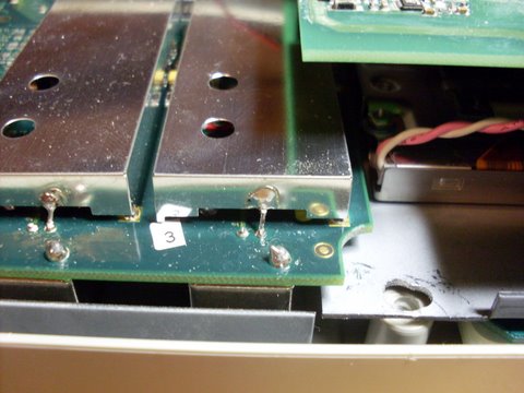

#2549484
Wie versprochen, der neuste Stand:
An allen Kabeln im Innern des Oszis rumfummeln hat erst mal gar nichts
gebracht (i.B. Lüfter). Dank des kombinierten Tips von Hayo und Branadic
hab' ich dann die Abschirmung über den Vorverstärkern genauer unter die
Lupe genommen und da war's dann klar: Eine kalte Lötstelle die wohl
durch den Temperaturunterschied (wie beschrieben) aufgegangen ist. (Ich
kann mich erinnern ein feines metallisches "Bing" gehöhrt zu haben als
ich das Teil
in die warme Küche gebracht hatte).
Das Bild "Schlechte Lötstelle" zeigt den Versager auf der rechten Seite,
vor der Reparatur. Das Bild "10mV_Vergleich" gibt die momentane
Lage(nach Kalibration)  wieder. Zwar ist das Störgeräusch auf Kanal 1
immer noch leicht höher als auf Kanal 2, aber durchaus akzeptierbar.
Weiteres Erden (zB. die Abschirmungen metallisch zu verbinden) hat
nichts mehr gebracht. Tauwetter ist auch angesagt !
La vie est belle !
Danke:  Hermann

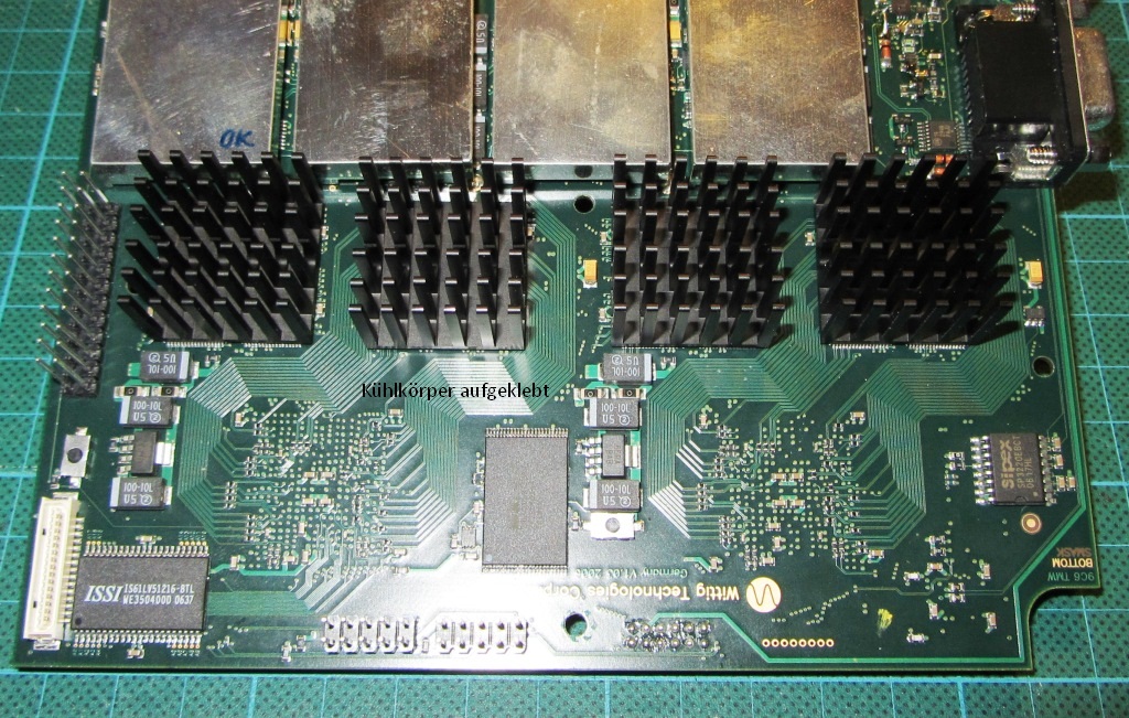

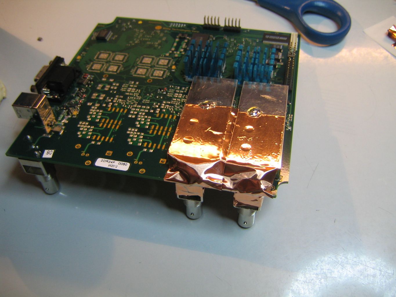

OP #2550525
Super! Freut mich dass sich das so schnell lösen ließ. Dass diese Stelle
sensibel ist war mir schon länger klar. Deshalb sieht das bei mir auch
so aus (siehe Bild).
Andere Oszis haben den ganzen Bereich um die Eingangsbuchsen einfach mit
"überdacht". Warum die Wittigs das bei unserem freigelassen haben ist
mir schleierhaft.
Gruß Hayo
Gast #2550627
Hi Hayo,
sehe gerade auf deinem Bild, du hast die ADCs mit RAM-Kühlern
bestückt (die schönen Blauen). Habe meine ebenfalls am
Wochenende mit Kupferkühlern für 3.40Euro bestückt und siehe
da: Nach Dauerbetrieb (2-3h) gefühltes Wenigerrauschen.
Gruss
OP #2550771
Meins sind zersägte CPU-Kühlerteile aus der seligen 486er Zeit. Die
hatte ich noch in irgendeiner Kiste rumliegen. Ich hatte auch so den
Eindruck, dass die zusätzliche Kühlung dem Rauschverhalten ganz gut tut.
Weiter vorne hier im Thread befinden sich auch noch genauere
Beschreibungen - auch von meinem W2014A bei dem sich das noch mehr
auswirkt.
Hayo
#2565659
ich finde es toll, was zur Zeit wieder alles geschafft wird, besonders
die Arbeit an Osoz, die eine tolle Basis für die Zukunft zu schaffen
verspricht.
Bisher hatte ich mit dem Welc nur an Controllerschaltungn herumgemessen
und dafür ist es mit seinen vier Kanälen auch wirklich gut geeignet.
Gerade habe ich aber den Frequenzgang einer DIY Audioschaltung aufnehmen
wollen - und war einfach nur entsetzt. Selbst mit eingeschalteten
Filtern und Mittelwertbildung sieht der Sinus noch unsauber aus, der
Peak-Peak Wert zeigt z.B. bei 20kHz trotz aller Filterung ca. 10% zu
viel.
Mein Vergleichsoszi zeigt bei gleicher Abtastrate OHNE jegliche
Filterung ein viel saubereres Signal, der Peak-Peak Wert entspricht
exakt dem am Funktionsgenerator eingestellten Wert wenn ich
Mittelwertbildung zuschalte.
Das Welec hat hier 25MSa/s Abtastrate, mein Vergleichsoszi kann ich bei
der Zeitbasis bis auf 100MSa/s hochdrehen. Selbst dann sind die
Unsauberkeiten des Welec nicht auszumachen, d.h. sie sind nicht auf dem

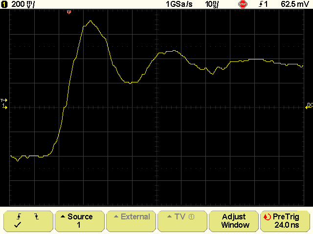

#2567232
Ich wollte jetzt gerade im Wiki die Liste der Geräte
http://sourceforge.net/apps/trac/welecw2000a/wiki/usersinstrument um
meins ergänzen, und habe deswegen mal die Flanke des Testsignals genauer
betrachtet. Es sieht weder so aus wie in dem "OK"-Bild noch so wie in
dem "Not OK"-Bild, sondern ich habe nachvollziehbar aller paar
Tastendrücke auf "Single" eine Flanke mit so einem einzelnen tiefen
Ausreißer nach unten.
Was ist das denn? Wackelkontakt? Speicher kaputt?
(Dass die Kurve so heftig überschwingt, liegt wohl an dem statt
Messstrippe verwendeten Klingeldraht, ich hatte am PC-Platz nix anderes
zur Hand.)
#2567511
Hallo Johannes,
ich habe versucht, dein Problem nachzustellen - mit meinem W2024A habe
ich bei identischen Einstellungen aber keine Probleme mit der Flanke
feststellen können. Selbst mit Persist war nach einer halben Minute kein
seltsamer Zacken zu sehen.
Irgendwoher kommt mir das aber bekannt vor...ich weiß nur nicht mehr
woher.
Ist dein Gerät schon länger gelaufen oder war es mehr oder weniger kalt?
Hast du mal die verschiedenen ADC Settings getestet?
Irgendwo in den Monsterthreads hier kam das schonmal vor, soviel kann
ich dir sagen :)
Das Überschwingen sieht schwer nach fehlender Masse aus, d.h. du hast
sicher nur das Signal an den Kanal gelegt, nicht aber den
Masseanschluss.
Michael
Gast #2567659
Guten Abend Johannes S. und alle!
May be the famous spikes problem, perhaps a randomly spike is
superimposed on the rising edge.
After all looking at the screenshots the anomaly appears in the
pretrigger area as usually for the spikes.
Regards,
Luc
Gast #2567899
Auch hier, guten Abend an Johannes S. und alle!
@Johannes S.
I guess You are right.
May be it is due a lack in the Nios/firmware or even a sort of
incompatibility among their.
In the past I know hardware's guys (if I am not wrong Branadic and
Walter, sorry but I do not remember exactly) had investigated the
matter, finding the guilty of a ringing problem which limited the
frequency response of the DSO.
Then the software's guys (seem to me Hayo, Falk and Rawi, sorry but I do
not remember exactly) eliminated the issue by unlocking some FPGA's
registers.
Even now as then maybe it is a wrong setting in the Wittig/Welec
Nios/firmware which it is behind the new open source firmware.
Unfortunately the original Welec/Wittig Nios and firmware are bad
documented, so it is difficult to understand what to do and it is not
said that it is need to even act on the hardware to achieve a
satisfactory result (as all know there have been previous cases)
But I am pretty sure that somebody here a day or another will provide a
solution. ;-)

#2571315

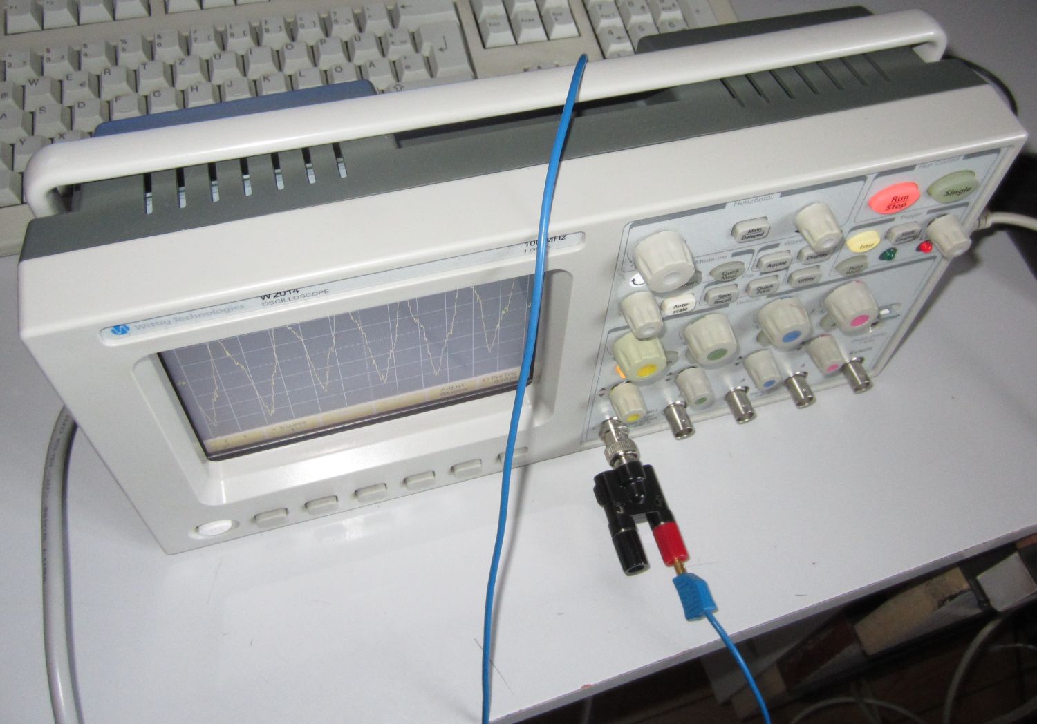

> kommt.
Hallo Hayo,
habe gerade die gleiche Enddeckung gemacht. Hatte den Tastkopf einfach
auf dem Oszi liegen, dass Oszi eingeschaltet und mich in Anbetracht der
schönenen Kurve erstmal mächtig erschrocken.
Irgendetwas scheint da wirklich schlecht entstört zu sein - da es ca.
50kHz sind vermute ich mal, dass ist die Schaltfrequenz des Netzteils,
oder?
Ich finde das schon ziemlich heftig, teilweise habe ich 800mV Amplitude
im 100mV/Div Messbereich gemessen. Ich habe da so meine Bedenken, ob das
nicht auch seinen Anteil am Grundrauschen unserer Oszis hat.
Sebastian
> woher.
Hmpf. :-D
Lief ein paar Minuten wegen GERMSLoader-Tests, aber auf jeden Fall
keinen halben Tag.
Nein. Das hab ich noch nie angefasst.
> sicher nur das Signal an den Kanal gelegt, nicht aber den Masseanschluss.
Genau, das war nur eine Klingelstrippe.
/Hannes

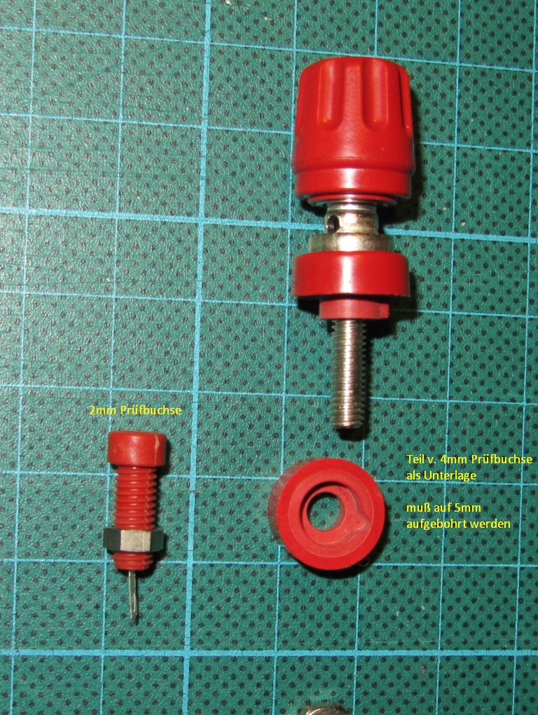

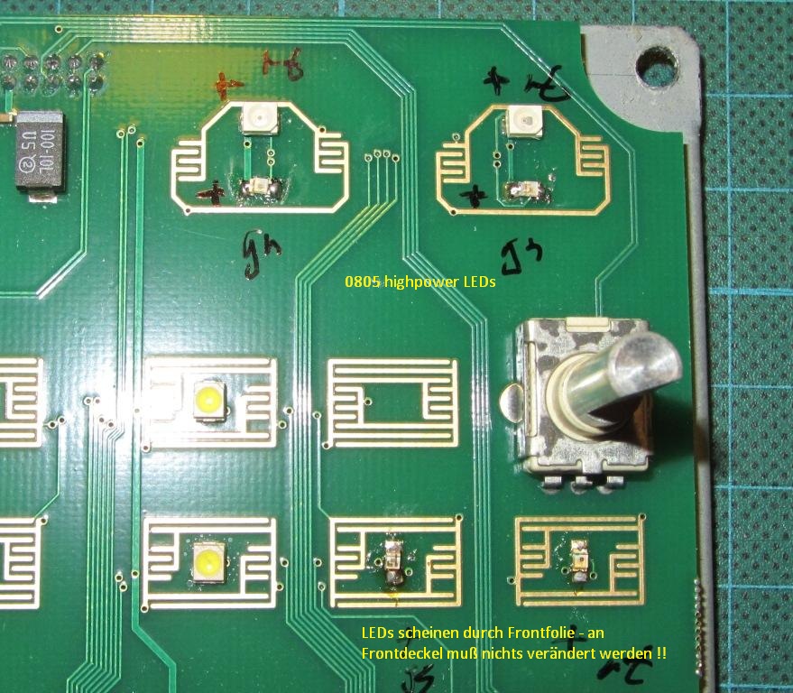

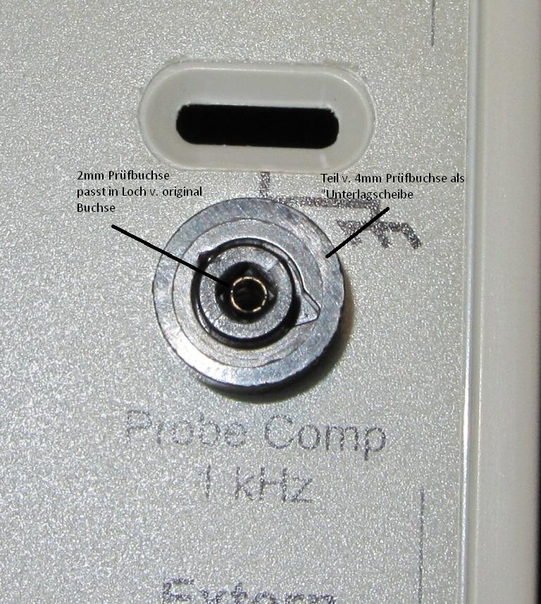

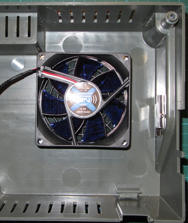

Hallo W20xx Fans!
auch ich habe nun so ein Ding!!
Natürlich habe ich gleich mal die notwendigen Änderungen/Ergänzungen an
der HW vorgenommen - siehe Bilder.
- LEDs für Frontplatte:
Trigger LEDs eingelötet (helle 0805 Typen). Die scheinen gut auch
durch die Frontfolie. In diesem Zug habe ich auch alle "schwächliche
grünen und die blaue mit den hellen 0805er ersetzt.
- 1 kHz Probe Testanschluß:
Den losen 1kHz "Teststift" habe ich mit einer 2mm Testbuchse und einem
Stiftstecker über ein Kabel auf der LP angeschlossen.
- 80mm Lüfter eingebaut - jetzt ist kein nerviges Heulen mehr zu hören
(Frau meckert nicht mehr).
- Kühlkörper (4x 20x20mm)auf ACDs geklebt.
- 24,9 und 150 Ohm Modifikation mit 0603 SMDs
- Trigger Modifikation.
Hayos Firmware - natürlich.
Zum ausführichen Testen kam ich noch nicht - aber das Oszi scheint die
Eingriffe bisher überlebt zu haben.
Klaus
