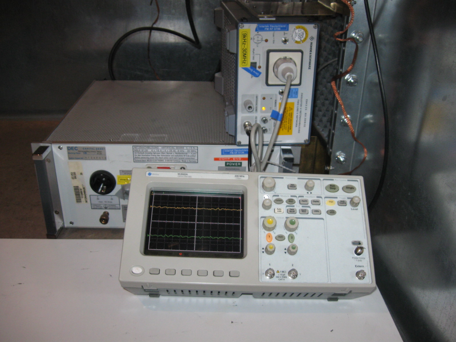

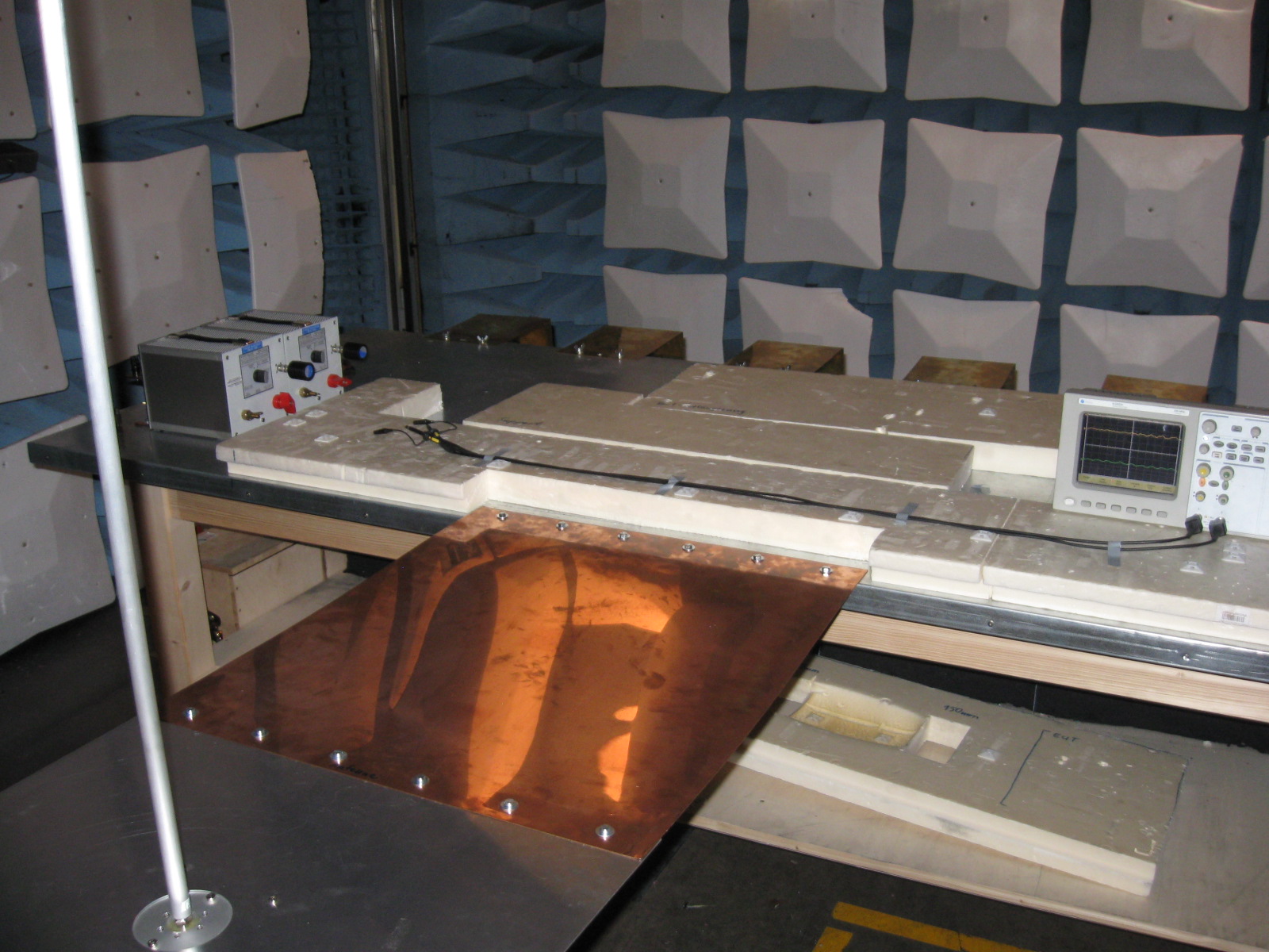

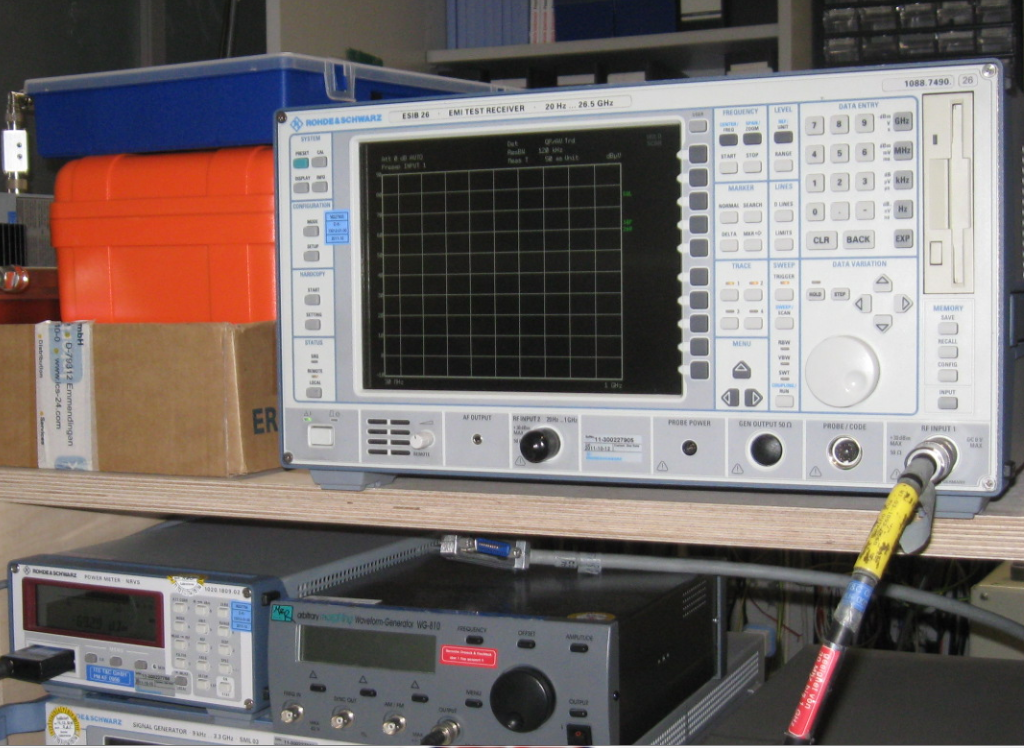

wie angekündigt hab ich heute die Abstrahlung eines W2022A im
Frequenzbereich von 150kHz bis 1GHZ in einer Absorberkammer vermessen.
Gleich einmal vorweg... da ich beruflich mit solchen Messungen zu tun
habe, ist mir schon einiges an nicht normgerechten Geräten
untergekommen... Aber unser Welec hat selbst viele Geräte an
Störaussendungen überboten, die erst in einem frühen Entwicklungsstadium
sind.
SO WÜRDE ICH DAS W2022A NIEMALS FÜR DEN EUROPÄISCHEN MARKT ZULASSEN!!!
Mir ist wirklich schleierhaft, wie das Scope diese Messungen einst
bestanden haben soll!
Aufgrund der unterschiedlichen Einsatzbereiche meiner Antennen musste
ich die Messungen splitten. Der erste Bereich von 150kHz- 30MHz wurde
mit einer Stabantenne gemessen. Der Bereich von 30MHz bis 1Ghz mit einer
Antenne die ich üblicherweise für meine Messungen im Automotive Bereich
einsetze.
Von 150kHz bis 30MHz sind laut Norm EN 55011 keine Grenzwerte definiert.
Diese Messung gilt also rein informativen Zwecken. Auch ist der
Absolutpegel dieser Messung nicht ganz realistisch (dieser liegt in
Wahrheit  10dB höher).
Begründung: Niedrige Frequenzen werden bevorzugt von Leitungen, nicht
vom Gerät abgestrahlt. Unsere Messleitungen (Tastköpfe) entsprechen
nicht der normativen Länge für diese Messungen.
Die gemessene Differenz des Absolutpegels lässt sich somit u.a. durch
den höheren Abstand des "Strahlers" Oszilloskop von der Antenne im
Vergleich zu der Messung bei 30MHz bis 1GHz erklären.
Im Anhang erst mal ein paar Fotos vom Messaufbau zur Einstimmung.

von Bruno W. (brunowe) Benutzerseite
mein Rhode und Schwarz EMC32 Programm erstellt die Reports direkt im
rtf- Format. Gestern hat die Umwandlung in pdf irgendwie gezickt...
Heute ging das seltsamerweise problemlos...hier also die Testreports im
pdf.
@Guido: es gibt einen gewissen Bereich in dem beide Messarten erlaubt,
bzw. auch verlangt werden.
Momentan führe ich z.B eine leitungsgebundene Störspannungsmessung von
30MHz bis 108MHz für die Automobilindustrie durch. Für das gleiche
Produkt ist aber auch eine RE Messung ab 150kHz (bis 2,9GHz) angesetzt.
Gruß, Bruno

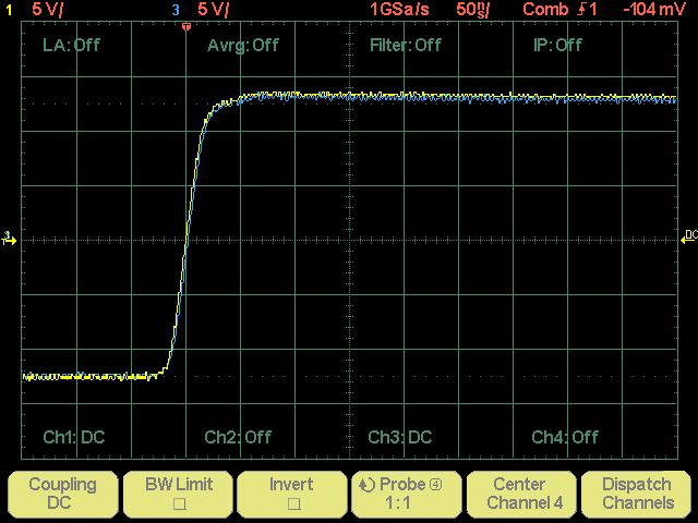

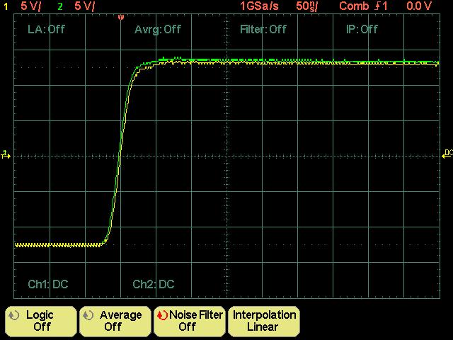

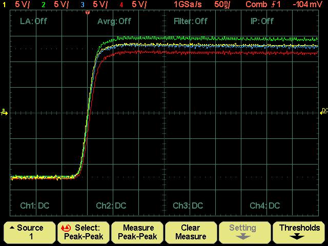

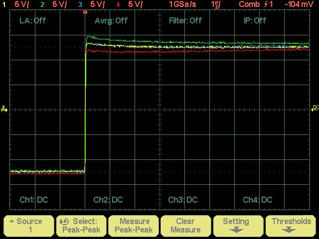

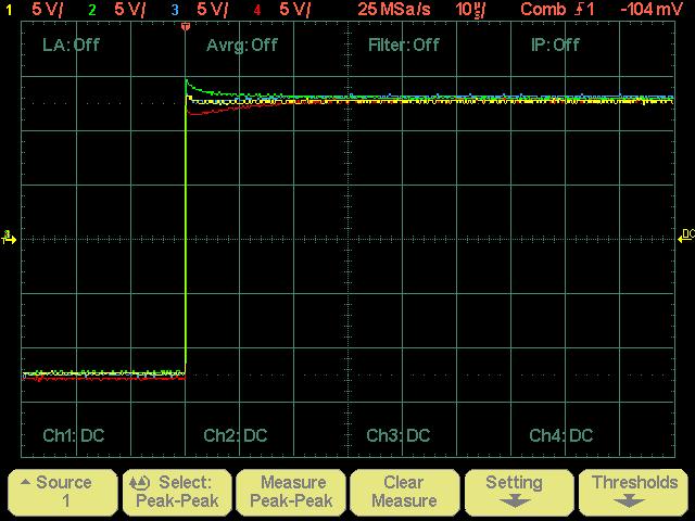

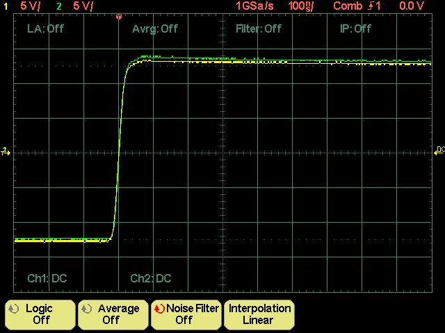

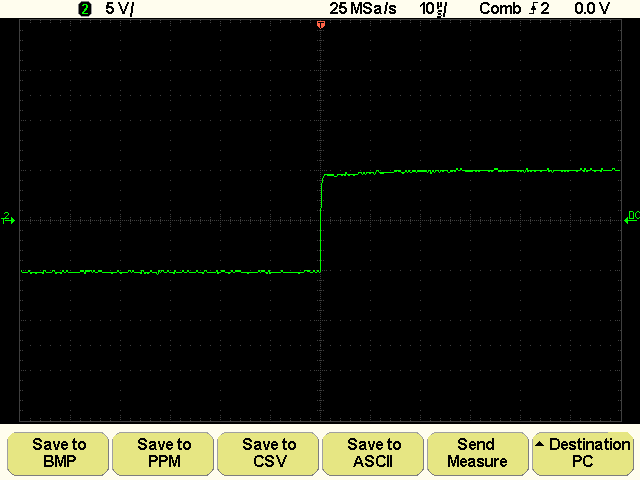

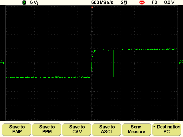

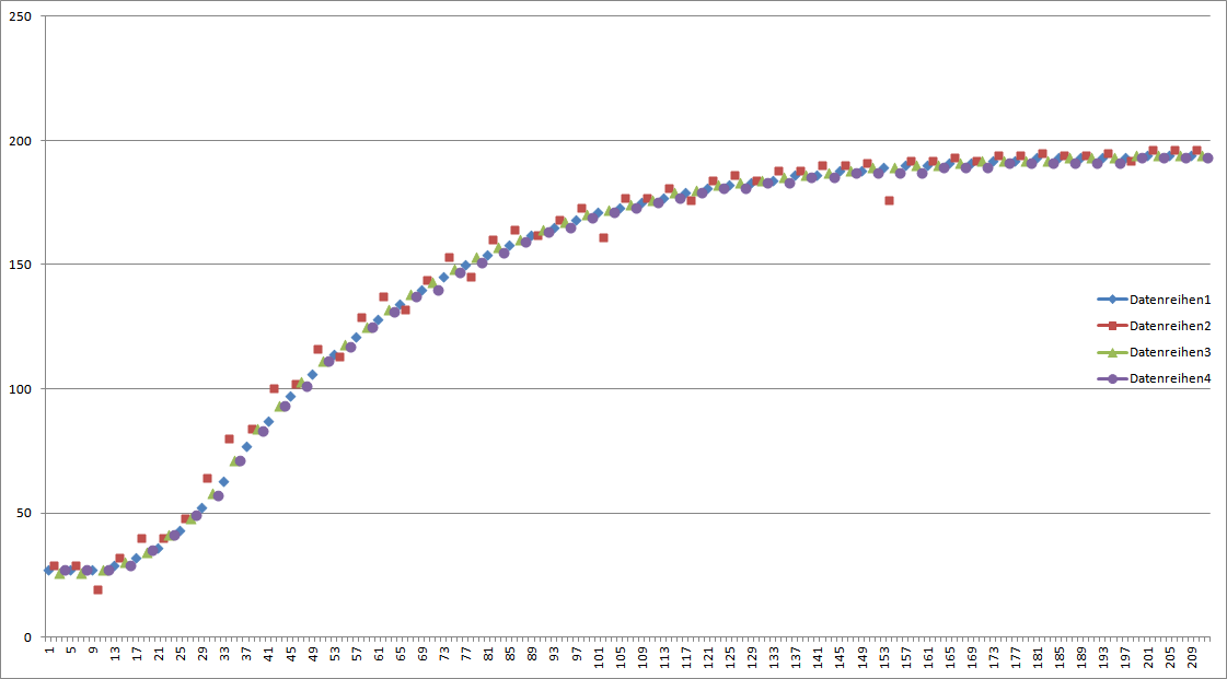

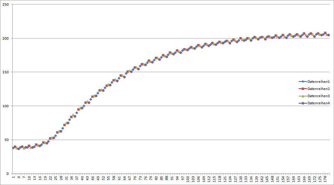

von Jörg H. (idc-dragon)
Ich untersuche im Ramen von Osoz gerade, was unser Welec beim Capturing
eigentlich anstellt, mit den 4 versetzten ADCs bei 1GSa Abtastrate.
Das ist ganz interessant buggy, auch abhängig vom FPGA-Bitstream. Mir
sind 2 Versionen bekannt. Mein Scope kam mit 8C7, seit ich es
umprogrammieren kann habe ich mit 1C9 rumgespielt. So wie die Abfragen
in der alten Firmware programmiert sind ist 8C7 die neuere FPGA-Version.
In Osoz habe ich einen Testbutton eingebaut, der die Rohwerte auf die
RS232 rausschreibt. Mit Excel etwas aufbereitet kommen dann solche
Bilder raus wie im Anhang. Dargestellt ist eine steigende Flanke,
absichtlich keine allzu schnelle. Ich habe die Meßwerte der 4 ADCs
zyklisch eingefärbt, so sieht man gut wer welchen Beitrag leistet. Das
sind Rohwerte, absichtlich ohne Offsetkompensation zueinander. Im Ein-
uns Auslauf sieht man diese Fehler als horizontales zyklisches
"Geklingel".
Mit FPGA v1C9 ist ADC1 (blaue Rauten) etwa 8 Samples zu früh dran. Ich
habe ihn im zweiten Bild um 8 Samples nach rechts verschoben, dann paßt
es schon besser. ADC2 (rote Quadrate) liefert ein schlechtes Signal. Ich
habe den Eindruck es gibt da eine Hold Time Violation zum FPGA und
mindestens ein Bit bestimmter Wertigkeit kippt gerne. Wenn ich die
Nullinie mit dem Offset herumschiebe merke ich auch das es Positionen
gibt, wo das +/-1 Rauschen bevorzugt Ausreißer zeigt, ich glaube um 16
Pixel. Von daher kann man sich die Bitnummer schon ausrechnen...
Ich vermute das FPGA filtert intern noch, weshalb die Ausreißer auch die
Nachbarschaft beeinträchtigen, allerdings nur innerhalb desselben ADCs.
Mit FPGA Version 8C9 sieht das Bild anders aus. Es ist natürlich nicht
das identische Capturing, nur ein ähnliches.
Nun benimmt ADC2 sich ordentlich, überhaupt sehen alle ADCs gut aus. Es
gibt einen anderen zeitlichen Versatz. Für das letzte Bild habe ich ADC2
um 8 Samples und ADC1 um 4 Samples nach rechts verschoben, der Dateiname
deutet es an. Dann liegen sie einigermaßen übereinander, der Rest könnte
dem Offset-Geklingel entsprechen.
8C9 ist zumindest in diesem Belang und auf meinem Gerät die bessere
Version.
Apropos Offset, damit habe ich auch experimentiert. Mit einer reinen
Offsetkompensation der ADCs zueinander sah es immer noch nicht richtig
gut aus. Der Offset ist sozusagen pegelabhängig. Oder anders
ausgedrückt, die ADCs haben etwas zueinander abweichende Kennlinien. Ich
überlege, ob man zusätzlich noch eine Skalierung aufnimmt, zur Laufzeit
dann pro ADC eine Lookup-Table draus baut. Mit den Offset-DACs und
kurzgeschlossenem Eingang könnte man die ADCs zur Kalibrierung
durchwobbeln.
All diese Probleme gelten nur für Abtastraten >250MSa, darunter ist nur
ein ADC in Betrieb. Der restliche Capture-Speicher Speicher im FPGA
bleibt leider ungenutzt.
Jörg
heute habe ich die conducted emission Messungen mit meinem W2022A
durchgeführt. Bei diesen Messungen wird das Scope über eine 50 Ohm/ 50
μH Netznachbildung (LISN) angeschlossen und die leitungsgebundene
Störspannung mittels eines EMI Receivers gemessen.
Die Referenzmessung zeigt den systembedingten Messfehler der
Messanordnung auf. Hierbei war zwar die LISN angeschlossen, der 230VAC
Ausgang aber nicht belastet.
Wo Grenzwerte definiert sind, hab ich diese eingetragen.
Ich hab auch Bereiche gemessen in denen keine Grenzwerte definiert sind
(z.B. schon ab 9kHz)
Schön zu erkennen ist der einzelne Peak bei 25MHz, dieser "schafft" es
allerdings nicht eine nennenswerte Störung des 230VAC Netzes
hervorzurufen.
Unser Scope hätte nach den Vorgaben der EN 55011 die CE Messung
bestanden.
Ich werde mir die Tage einmal überlegen, was man gegen die Störstrahlung
unternehmen könnte und wo welche Frequenz abgestrahlt wird. D.h. ich
werde einmal mit der Nahfeldsonde das Scope abtasten.
Gruß, Bruno
Hallo
@ Michael: stimmt, das SNT ist ja ein Zukaufteil, das erklärt die guten
Messergebnisse ;)
Als erstes reiche ich noch ein Foto vom gestrigen Messaufbau (CE Tests
mit unserem Welec) nach.
Heute hab ich mal eine RE Messung an einem "richtigen" Oszilloskop
vorgenommen. Der Probant war ein TEK DPO 4054, 500MHz, 2,5GS/s.
Mich haben die Ergebnisse unseres Welec's einfach ziemlich schockiert
und ich wollte mal sehen was ein gutes Gerät so abstrahlt....
Fazit: Es liegen Welten dazwischen, auch wenn ich bei dem TEK eine
Schwachstelle lokalisieren konnte. Ich hoffe die im pdf eingefügten
Fotos und die Erklärung dort machen das deutlich.
Aufgeschraubt hab ich das TEK nicht um meine Vermutung zu bestätigen.
Das wäre bei einem normalen Gerätetest (Qualifizierung) der logische
nächste Schritt....
@Jörg: Wenn ich mehr Ahnung hätte, von dem was du da treibst, dann würde
meine Anerkennung bestimmt noch stärker ausfallen... Dennoch Respekt!
Gruß, Bruno

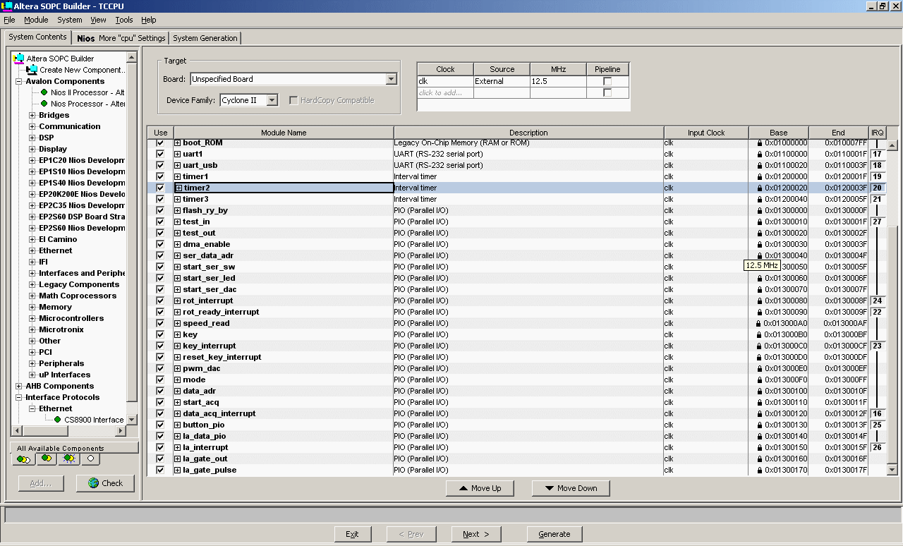

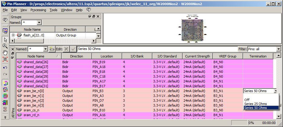

Hi all!
Entgegen meiner obigen Aussage kann man das Design auch mit der freien
Quartus Web Edition übersetzen. Ob es auch läuft weiß ich noch nicht.
Es gibt übrigens keine nicht einsehbaren Teile, hatte ja irgendwer
befürchtet.
@Bruno: hast du noch Komntrakt zu Slog? Du könntest ihn ja mal hierauf
stubsen. Und bei der Gelegenheit fragen, ob er seinen sehr praktischen
Blaster-Treiber auch für 64Bit-Windows kompilieren kann. ;-)
@sunny: Danke für das .lmf File. Die Register kennen wir, und sogar noch
ein paar weniger wichtige mehr, die in diesem Design noch fehlen. Es
wird für uns Softwerker auch ein Header-File erzeugt, das vom aktuellen
Design haben wir.
Weitere Erkenntnisse meinerseits, was mir seitdem auffiel:
- Die Kanalauswahl für den Trigger ist anscheinend noch nicht
verdrahtet.
- Ein Reset per Softkey-Kombination ist vermutlich noch nicht möglich,
denn dann müßte der Keyboard-Teil entsprechende Ausgänge haben. Sprung
in den GERMSloader erst recht nicht, da kommt ein fehlendes Register ins
Spiel.
- Als externer Oszillator war wohl mal 50 MHz vorgesehen, nicht 25 MHz
wie bei uns bestückt. Die Leitungen heißen noch so, auch die PLLs sind
drauf eingestellt. Der Takt zum Nios (halber Systemtakt) ist im
SOPC-Builder allerdings bereits mit 12,5 MHz angegeben. Da hatte man
wohl gerade ein Problem festgestellt und gedrosselt. So wie es jetzt
steht würde der Nios also wie gewohnt laufen, Capturing aber nur mit
halber Geschwindigkeit.
- Ich habe ganz eventuell den Fehler gefunden, warum im 4ADC-Modus die
ADCs gegeneinander verschoben erscheinen. In der Datei tc_acq_ram.bdf:
das Signal "record_ff" wird in allen 4 clock domains für das
Rücksetzsignal "aclr" der Adreßzähler verwendet, aber mit nur dem ersten
Clock "clk_g10" synchronisiert. Für die anderen ist es dann eher Zufall,
wann sie loslaufen. Aber vielleicht habe ich das auch nicht verstanden.
Wie man das korrekt löst weiß ich erst recht nicht.
- In dem Design haben wir keine sog. Constraints gefunden. Das sind
Informationen an die Synthese, wie schnell wir denn z.B. takten wollen.
Von daher kann das Tool auch nicht ausgeben, ob das so klappt. Nur
hinter den PLLs sind die Takte bekannt, da gibt es auch prompt etliche
Violations.
- Ferner habe ich eine Pinliste erstellt, mit den Belegungen im
Wittig-Design sowie den Community-Anläufen ZPU/Leon, siehe Anhang.
Entgegen meiner Hoffnung kamen dabei keine neuen, unbekannten Pins
zutage. Es fehlen im Gegenteil sogar 2, der Kalibrierausgang und ein
Takt. Zwei LVDS-Pärchen für 2 ADC-Pins sind anders verdrahtet. Wer hat
nun recht? Ich vermute "unser" Pinning, vermutlich gab es da noch eine
Layoutänderung.
Die Differenzen habe ich in der Tabelle gelb markiert. Potentiell 27
I/Os sind noch frei. Dürfte aber schwierig sein, da unter dem BGA
dranzukommen.
Mehr später,
Jörg

@all:
Ich kann jetzt .sof Files in das FPGA laden, das Ergebnis von Synthese
und Mapping. Tut sich leider gar nichts. Eigentlich müßte der ROM
Bootloader eine Kennung auf die serielle Schnittstelle senden. Ich bin
mir nicht sicher, ob der Bootloader tatsächlich den Weg in das .sof
gefunden hat, kennt sich jemand damit aus?
Ich habe im Design folgende Änderungen gemacht (siehe Datei im Anhang):
die Anschlüsse für LED und Keyboard wieder an die originalen Signale
gelegt, den Testgenerator an Pin Y9 verkabelt, eine Inkonsistenz am
SRAM-Adreßbus beseitigt (die untersten 2 Bits weglassen).
Jörg

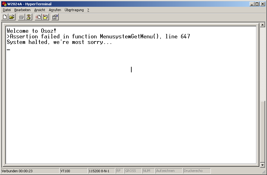

von Fritz R. (f_richter)
So, zumindest tut das neugebaute Design jetzt etwas:
        BlueFlash firmware starting!
- Hardware initialization
spurious interrupt number: 00000013
Der Grund, warum das Design bisher scheinbar tot war, ist die
Master-Slave Umschaltung. Ich habe die deshalb vorerst mal fest an GND
gelegt.
Wie Jörg schon festgestellt hatte passen die Ints nicht zu unserer
Software,
deshalb wahrscheinlich die "spurious interrupt number".
Außerdem ist die Takterzeugung noch ziemlich buggy, deshalb stimmt die
Baudrate am UART nicht.

(Geradezu genial, wie bist du denn darauf gekommen?)
Ich habe das gerade nachvollzogen, den Inverter hinter dem
Master-Eingang rausgenommen. Vielleicht war der nur zu Testzwecken drin?

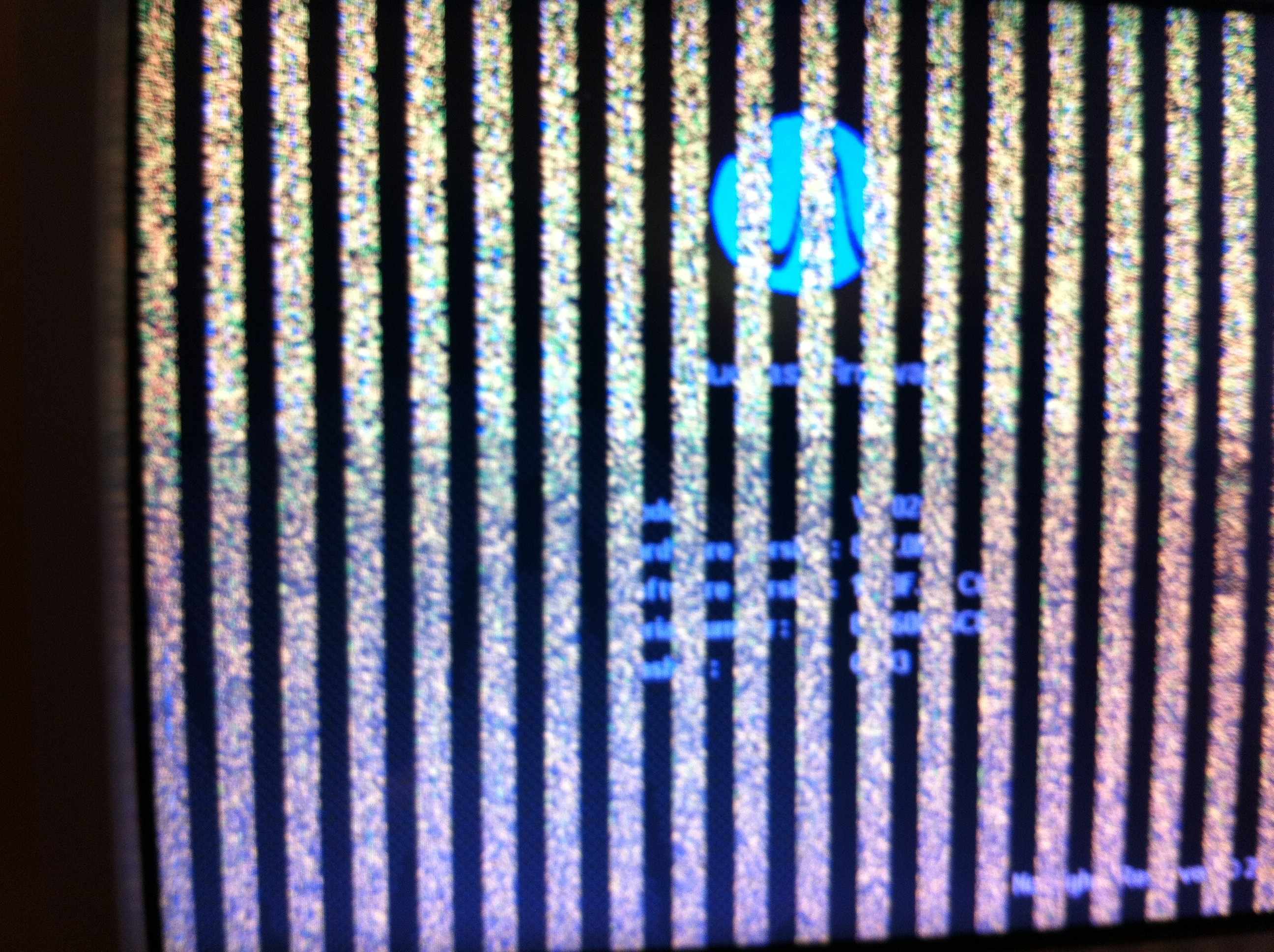

Jetzt kriege ich immerhin schon die Startmeldung von Hayos Software zu
sehen, inmitten buntem Pixelsturm. Auf der seriellen ist auch was los.
Eine unorthodoxe Bitrate, ich mußte den LA bemühen: ich messe 1/4 der
nominellen 115200, 28800 Baud, an meinem Terminal nicht einstellbar.
Die Interruptprioritäten habe ich im generierten Verilog des
Nios-Systems auf "unsere" Werte geändert. Das ist dort ganz gut
nachvollziehbar, ab Zeile 3474 in "TCCPU.v". Der Optik halber auch im
SOPC-Builder, aber das ist wirklich nur zur Anschauung, ohne die
Nios-Lib kann ich das nicht neu erzeugen.
Siehe da, es geht ein gutes Stück weiter. Ich sehe (inmitten des bunten
Pixelsturms) das Grid, UI und bewegte Wellen. Scheint also im Groben zu
arbeiten. Es reagiert aber nicht auf Tastendrücke und Drehgeber. Außer
Softkey F2, das löst einen Reset aus. Die LEDs sind wohl anders
verteilt, leuchten jetzt in "unsinniger" Anordnung.
Anbei meine geänderten Dateien. (Vielleicht sollten wir das Design in
svn einchecken? Welche Dateien braucht man denn wirklich?)
Und ein Bild vom der GUI im Pixelsturm. Den müßt ihr euch noch bewegt
vorstellen.
Jörg

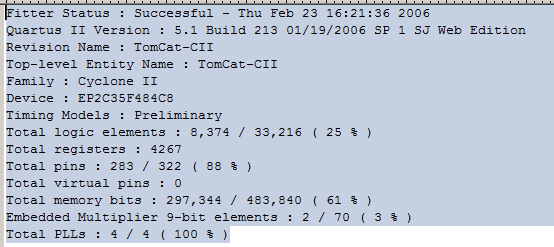

Joerg hat ja ganz schoene Impulse mit seinem Neuansatz gebracht.
Die Quartus-Sourcen sind schon interessant. TomCat-CII.fit.summary siehe
Anhang zeigt den Resourcenverbrauch im FPGA. Ist noch was frei, vor
allem bei den Multipliern. Nios2 ist ja wesendlich sparsamer beim
Resourcenverbrauch im FPGA was auch wieder was frei machen sollte.
Ausserdem muss auch noch entschieden werden, welcher der 3 Nios2-Typen
genommen wird.

Hi nochmal,
am Wochenende habe ich viel mit dem SOPC-Builer von Altera
herumprobiert, wie man das neue Nios-System schnell kriegt. Habe einiges
gelernt. Mein schneller neuer PC durfte sich endlich mal an was
rechenintensivem austoben, hat das FPGA zig Mal synthetisiert.
Bei den Vorbereitungen für den LCD-Controller hatte ich erstmal einen
Schreck bekommen. Der zusätzliche Busmaster und ein testweiser
DMA-Controller haben unsere Performance auf ca. 60 MHz gedrosselt, wohl
durch die vielen neuen Verbindungen in der Busmatrix.
Nun habe ich gelernt, das in zwei Teile zu teilen, einen möglichst
schnellen für nur das allernötigste (Prozessor, RAM, LCD), und einen
langsamen (25 MHz) für das ganze Peripheriegedöns und auch das Flash.
Dazwischen kommt eine "clock crossing bridge".
Außerdem kostet der JTAG-Debugger recht viel, weil der sich auch überall
anschließt. Im Moment brauchen wir ihn aber, weil wir noch keine andere
Möglichkeit haben da Software reinzubringen. Später könnten wir eine
langsamere Debug-Version für Entwickler bauen und eine schnellere für
User, ohne JTAG.
Ohne LCD synthetisiert das Nios-System mittlerweile für ganz knapp 100
MHz. Also habe ich mal mutig die PLL auf 100 MHz gestellt und das Hello
World ausprobiert. Klappt aber nicht, das ist wohl doch zu schnell für
den externen Bus. Ich kriege einen "verify error" beim Laden des
Programms. Eine Stufe langsamer ist 93,8 MHz, das funktioniert noch.
Hier ist also wohl das Ende unserer Fahnenstange. Aber von 12,5 MHz
kommend nicht schlecht, oder?
Anbei das aktuelle Design. Ja, ich sollte es besser in svn einschecken.
Uns fehlt noch ein Konzept zur Verzeichnisstruktur.
Im schnellen Teil vom Bus habe ich einer Empfehlung folgend die
Basisadressen so vergeben, daß sie sich bereits durch das MSB
unterscheiden. Dann wird der Adreßdekoder sehr einfach, es ist einfach
das Bit. Das kann auch Geschwindigkeitsvorteile bringen. Unsere
Memory-Map ist nicht mehr kompatibel, aber warum sollte sie auch?
Ich habe ein paar PIOs für Tasten, SPI, Drehgeber etc. recht freihändig
vergeben. Sind weniger als vorher, dafür etwas breiter. Denn da können
wir bei der Gelegenheit auch aufräumen, warum soll jeder Fitzel seine
eigene 1 Bit breite PIO haben? Das ist aber bei Bedarf leicht
anzupassen, ist jetzt eher ein Platzhalter.
Ich verwende den SOPC Builder, nicht das neue Qsys. Der Grund dahinter
ist das unsere Nios-Lizenz in der Firma auf Quartus 9 läuft, da gab es
noch kein Qsys. Man kann das SOPC Design aber auch in Qsys laden und
ggf. dort weiterarbeiten. Das habe ich auch ausprobiert (Qsys soll laut
ALtera ja soo viel besser sein, das neue Persil...), aber es war kaum
ein Unterschied, vielleicht 0,5 MHz schneller, das kann aber auch die
Streuung der Anfangsbedingung sein. Auffällig ist das Qsys selbst viel
langsamer arbeitet, die Erzeugung dauert ziemlich.

Ich weiß jetzt wo die Waitstates herkommen.
In dem Script unter
"ip/altera/nios2_ip/altera_nios_dev_kit_stratix_edition_sram/mk_sram.pl"
ist ein Check auf >50MHz, dann wird was eingefügt. Wenn ich den
SOPC-Builder bescheiße und dort als Memory-Clock weniger eingebe (die
Angabe ist eh rein informativ), dann kriegen wir 0WS, aber es funktiert
nicht richtig, weil das Read-Signal zu spät kommt.
Eine richtige Lösung dagegen habe ich aber noch nicht. Mir scheint,
Altera hat gar keinen "richtigen" Controller für asynchrones SRAM im
Sortiment. Die drehen nur die Bustimings so, das man ein SRAM zwar
direkt anschließen kann, es aber nicht optimal angesteuert wird.
Bei Gelegenheit schaue ich mal, ob man einen als Komponente bauen kann.
Betrachte ich aber als nicht vordringlich. Dürfte nicht so schwer sein.
Schreiben ist blöd, weil man da einen Puls braucht, passt nicht so ins
Taktraster. Ein halber Takt ist zu wenig, wenn man einen ganzen nimmt
muß man bei aufeinanderfolgenden Writes einen Waitstate erzwingen, damit
es auch ein Puls wird. Könnte zu verschmerzen sein, dürfte selten
auftreten.

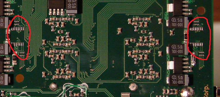

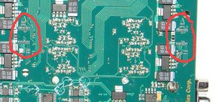

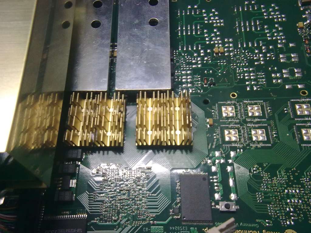

Was ich aber rausgefunden habe: Hab' mich immer schon über die 3+3
leeren Footprints rechts und links unterhalb von FPGA2 gewundert (siehe
Bild). Je oben und unten ein 8poliger wie für ein Widerstandsarray, in
der Mitte ein dickerer.
Die Boards sind anscheinend für eine individuelle Kalibrierung der ADCs
zueinander vorbereitet. An den äußeren Pinreihen liegt von jedem der 16
ADCs der Pin REFADJ an. Damit könnte man die ADCs einzeln trimmen. Ich
weiß noch nicht was in die Mitte sollte, ein elektronisches 8fach Poti?
So long,
Jörg
Michael D. schrieb:
> oh man Jörg, jetzt hast du aber an der falschen Stelle gespart( :-) ),
> ich habe eine 26 Zöller und kann das Bild kaum sichten...
Ich hatte grad kein besser aufgelöstes Bild zur Hand. Das ist aus dem
Wiki, schnell gecropt und 2 Kringel reingemalt.
Jörg
von Michael D. (mike0815)
Ich nehme alles zurück, habe auch nur das Pic und mir schon einen Wolf
nach was brauchbarem gesucht.
Selber habe ich jede Menge Pic's gemacht, natürlich von dem Teil nicht,
wie solls auch anders sein :-(((
Gruß Michael
Besser so?
(Dank an Kurt für das Rohmaterial)
Jörg
absolut!!! ;-)
Ich habe mal bei Digikey nach 8fach DACs in passendem Gehäuse gesucht:
Das fehlende Bauteil in der Mitte dürfte ein MAX5259 sein, Abmessungen
und Belegung passen.
Ich weiß noch nicht wo die Steuerleitungen hinführen.
Jörg

von Peter M. (none)
Jörg H. schrieb:
> Die Topologie ist ungünstig: In der Mitte das FPGA,
> nach links zum SRAM, nach rechts zum anderen FPGA, nirgendwo
> Serienwiderstände oder Terminierung.
Hallo Joerg,
klasse, was du da machst.
Hast du schon mal die 'Cyclone II On-Chip Termination' ausprobiert?
http://www.altera.com/devices/fpga/cyclone2/features/onchip/cy2-onchip.html
Im 'Pin Planner' einfach mit links auf 'Node Name' oder einen anderen
Spaltennamen und 'Customize Columns...' waehlen (siehe Anhang).
Dann kannst du auch zusaetzlich noch einmal mit den Stromtreibern
spielen.
Viel Erfolg und Gruss, Peter
Hallo Peter,
aha, das kannte ich noch nicht. Ich wußte auch nicht, das es da
potentiell noch mehr Spalten gibt. Ist ein Serienwiderstand nicht so
ähnlich wie verringerte Treiberstärke?
Danke für solche Tool-Tipps. Das kann ich gut gebrauchen. Mir ist zwar
von der Logik meist klar was zu tun ist, aber die Stellschrauben der mir
neuen Werkzeuge kenne ich mitunter nicht.

Drehgeber mit Pushbutton. Liegen schon länger bei mir herum.
Eine Änderung des Tastenstatus kann einen Interrupt auslösen. Im
Unterschied zum originalen Design kriegen wir nicht nur die Info das
eine Taste gedrückt wurde, sondern auch das sie losgelassen wurde, auch
haben wir Zugriff auf den Status aller Tasten gleichzeitig. Das erlaubt
potentiell andere Bedienung, z.B. Scrollen solange Taste gedrückt,
Umschaltfunktionen, langes Drücken macht was anderes, o.Ä.
Drehgeber:
Der obige Tastenscanner reicht die abgetasteten 12*2 Leitungen der
Drehgeber an ein weiteres Modul. Ist getrennt weil ein Avalon-Slave nur
einen Interrupt haben kann, ich für Tasten und Drehgeber aber
unterschiedliche möchte. Hier gibt es 12 Zähler auf die die Software
Zugriff hat. Wenn ein Encoder bewegt wurde wird ein zugehöriges Bit in
einem Statusregister gesetzt und kann ein Interrupt ausgelöst werden.
Die Software sieht dann mit einem Blick ins Statusregister um welchen
Zählerwert sie sich kümmern darf (und setzt den Status zurück).
So macht es keinen Unterschied, wenn mal 2 Knöpfe gleichzeitig gedreht
werden (Pong wird möglich ;-). Das originale Design kann das nicht. Es
hat auch die lästige Eigenart, schnellere Bewegungen erst im Nachhinein
zu melden wenn der Knopf nicht mehr bewegt wird, oder nur noch langsam.
Kanaleinstellungen:
Der SPI-Teil für Relais, Verstärkung, Offset-DACSs und demnächst
Trim-DACs ist die Hölle. Da ist alles mögliche dran angeschlossen, was
unterschiedlich behandelt werden will. 8, 16, 24 Bit Länge, invertiert
oder nicht, Chip Selects auf verschiedene Weise, usw. Das originale
Design kümmert sich selbst um diesen Zoo, aber es geht nur das was
vorgesehen war. Soweit will ich mit Absicht nicht gehen, ich mache den
Transfer in einem Config-Register in all diesen Aspekten parametrierbar,
die Software ist dann verantwortlich. Es gibt ein abfragbares Busy-Bit,
das hatte mir gefehlt. Kann auch einen Interrupt auslösen.
Ich bin noch am Debuggen von dem Ding.
Wenn das fertig ist wäre das Grundsystem (ohne Capturing) soweit
vollständig. Dann kann es mit der Software richtig losgehen, Boot-ROM,
UCL-Dekompressor, Build-Environment, Osoz portieren...
Ich habe bei Tasten und Drehgebern drauf geachtet, dass die
Bitpositionen gleich bleiben. So brauche ich die Header nicht ändern.
In der Hardware fehlt außer dem Capturing (große Baustelle, klar) noch
ein PWM-Generator für den externen Triggerpegel und der 1kHz
Testgenerator. Wollen wir den vielleicht auch auf z.B. 1 MHz umschaltbar
haben, falls die Schaltung das hergibt?
Hier zu guter Letzt nochmal der Aufruf das Mitmacher immer herzlich
willkommen sind. Danke an Thomas aka Fritzi für seine Unterstützung!
So long,
Jörg

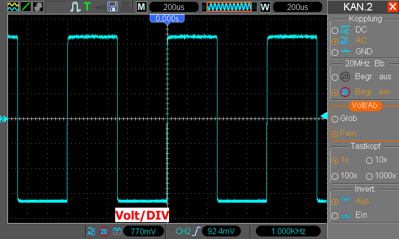

von Andreas W. (andiiiy)
Hallo Jörg,
mit meinen eigenen Pfad-Vorstellungen hat sich das NIOS2 System nicht in
Betrieb nehmen lassen ... was soll's nun heiße ich auf meinem Rechner
halt Joerg ... ;-)
Hura ... die ersten UART-Meldungen sowie Bildschirmanzeigen sind zu
sehen.
Leider kann ich derteit nur die "Pulse Width" Taste drücken! Alle
anderen reagieren nicht.
Wenn ich aber die geannte Taste drücke, kann ich über den U/Div Kanal 1
etwas ändern bis zum Assert ... (wie im Bild zu sehen...)
Ein Grundmenü kann ich auch schon erfolgreich sehen ...
Hat Deine schon vollzogene Hardwareänderung der Trimmung evtl. schon
negative Folgen für den Lauf meines Systems?
Das Debuggen ist ja absolut genial ...
Gruß Andi
> halt Joerg ... ;-)
Oh, da sind irgendwo absolute Pfade drin? Mist. Wo denn?
Es soll sich ja niemand verleugnen müssen...
Wenn du mit dem SOPC Builder das System neu erzeugst muß auch das BSP
"aufgefrischt" werden, mit der aktuellen System ID und Timestamp. Oder
man muß die Verwendung selbiger wegkonfigurieren.
> sehen.
Glückwunsch! Ich freue mich sehr, wenn jemand das nachvollzieht. Ein
erster Schritt zur Mitarbeit.  :-)
Und für mich eine gute Kontrolle, ob ich das richtige eingecheckt habe.
Offensichtlich noch nicht ganz.
Für interaktive Dinge kann man mich im Skype-Gruppenchat erwischen. Wer
da rein will möge mir seine ID mitteilen.
Du kommst da weiter als ich, habe ich den Eindruck. Bei mir zerlegt es
sich i.d.R. schon vor der Hauptschleife. Da ist noch irgendwas richtig
faul, und ich habe derzeit keinen Schimmer. Seit meiner letzten Meldung
kam ich auch noch zu nix.
Nein, das ist mit ziemlicher Sicherheit auszuschließen. Die DACs zu
beschreiben ist "fire and forget", ob sie wirklich da sind merkt der
Rest nicht.
Ist schon ein Fortschritt, gell? Nett wäre wenn er mir anzeigen würde
woher meine Exception kommt. Vielleicht geht das irgendwie, und ich habe
das Knöpfchen noch nicht gefunden.
Jörg

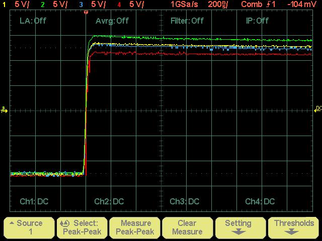

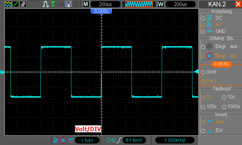

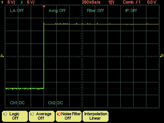

Test vor UART-Checkin:
Also der BugFix für die Tasten ist gelungen ... wenn auch die Tasten
sehr empfindlich sind (besonders "Main / Delayed" habe ich das Gefühl).
Die Anzeige für den Kanal 1 sieht noch etwas komisch aus ... siehe Bild.
- ist auf der Linie des Kanals um ein Pixel nach rechts verschoben

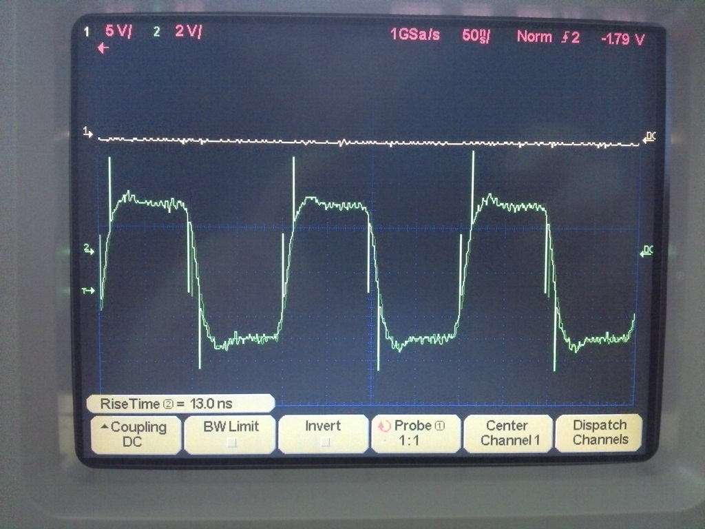

> - die Anzeige BW und DC/AC sieht verknispelt aus
Das habe ich gar nicht. Hast du was Spezielles gemacht? Auch die
verschobene Linie gefällt mir nicht. Steht das still, oder zittert was?
Könnten Probleme mit dem Speicher sein, zu agressives Timing.
Zerdetschte Grafik hatte ich, als der LCD-Treiber cachebaren Speicher
rausgereicht hat. Das tut er nun übergangsweise nicht, später wird man
nach Grafikupdates den Cache flushen.
Jörg
Naja ... das ist so eine Frage ... Ich habe auf dieser Position schon
beim einspielen von NIOSII eine Linie (sieht jedenfalls so aus) ... wenn
gewünscht kann ich Dir mal ein Foto einstellen nach dem Einspielen von
NIOSII ohne Software!
ABER ...
Drehe ich am Encoder die 0-Position des Kanal 1 geht dieser Strich mit.
Die Grafik AC/DC zittert etwas ...
Ich habe derzeit noch keine Besonderheiten eingestellt. Noch ist (fast)
alles wie bei Dir ... nur mit einem 4-Kanaler im Test ...
Bei den schlechten Fotos sollten wir auf jeden Fall wieder an einer
Screenshotfunktion arbeiten ;-)
Andi

Letzte Woche habe ich mich und die Chat-Teilnehmer ausführlich mit einem
"Phasenabgleich" der 4 ADCs pro Kanal beschäftigt. Die sampeln reihum
versetzt mit 250 MHz, um 1 GSa/s zu erzeugen. Diesen Versatz können wir
mit den 4 PLLs recht fein einjustieren, um die Abtastzeitpunkte akkurat
zu haben. Ich habe mit Andrés Hilfe ein Matlab-/Octave-Script gebastelt,
was den Phasenversatz der ADCs bestimmen kann, um dann geeignet
nachzukalibrieren. Das gab erstmal Verwirrung, wie sich rausstellte
hatte ich die ADCs anders angeschlossen als die Clocks.
Nun wo das endlich gefunden ist kann ich einen Kanal perfekt einstellen,
den 2. aber leider nicht, weil Wittig sozusagen einen Layoutfehler
gemacht hat. Die 4 Takte gehen nicht gleichartig von dem einen
ADC-"Cluster" zu dem des anderen Kanals, sondern 2 Takte kommen von
hinten, 2 von vorn. Die Laufzeitunterschiede addieren sich zu ziemlich
genau 90° Phasenverschiebung. So fallen 2 ADCs eines Kanals für eine
sinnvolle Messung praktisch aus. Wir haben etwas Glück im Unglück, es
sind die ADCs 2 und 4, die bereits für 500 MSa/s nicht mehr verwendet
werden. Man kann also mit Kanal 1 (und 3, falls vorhanden) 1GSa messen,
mit Kanal 2 (und 4) sinnvoll nur 500 MSa. Oder wir stellen das so ein,
das es für beide Kanäle mittelkrumm ist...

von Ben L. (elecblu)
hab seit kurzem Probleme mit Spikes. Und zwar treten diese bei Kanal 2
erheblich auf, auch sogar ohne Signal. Kanal 1 ist i.O.
Wenn das Gerät dann eine Zeit lang betrieben wird verschwinden sie
vollständig, bei kühlem Gerät (12-18°C Werkstatt) wieder Spikes.
Defintiv thermisch, Lötstelle? Wären da die SRAMs denkbar?
Ich bin mir recht sicher das die Spikes interne Timingprobleme im FPGA
sind. Das Design da drin ist zu sehr auf Kante genäht. Das Problem
scheint ja quasi jeder zu haben, mehr oder weniger. Daher glaube ich
nicht an im Einzelfall auch denkbare Lötfehler am FPGA oder einem ADC.
Das RAM wird es sicher nicht sein, da stürzt dir vorher die Software ab
oder so.
Mit dem Leon-Design oder dem neuen Nios-II Design sind die Spikes
bestimmt weg, weil die internen Datenpfade mit halber Geschwindigkeit,
aber doppelter Breite arbeiten. So ist auch ein "legales" Timing
hinzukriegen.
Ich habe leider noch nichts schlüsselfertiges mit Nios-II zum Testen,
das war mal besser, bevor ich die SRAM-Baustelle wieder aufgerissen
habe...
Jörg
aber das trat so stark nie auf, ist jetzt nicht auf den Bildern zu sehen
aber ich habe zum Teil heftige Spikes schon ohne Signal auf der
Nulllinie, noch stärker als im Foto. Sobald das Teil dann warm ist (die
reine Betriebsdauer seit dem anschalten ist nicht entscheidend) ist
alles augenscheinlich prima.
Anfangs (das Scope ist 3 Jahre alt) gabs da nichts derartiges, da hatte
ich nur die Spikes an den bekannten Stellen, die selten auftraten, aber
nicht im normalen Signal.
So ist das Oszi quasi unbrauchbar, ich kann eigentlich nur an ein
Hardwareproblem glauben, am FPGA Design sollte sich ja nichts von heut
auf morgen ändern?
okay, im Thread von 2009 gelesen... Gabs schon öfter dass die Spikes
wieder verschwinden nach aufwärmen. Mich wundert aber das auftreten nach
mehreren Jahren dennoch.
von Blue F. (blueflash)
Hm, merkwürdig. Bei mir treten die Spikes nur auf wenn das Gerät warm
wird und auch nur beim 4 Kanaler. Das 2 Kanal Gerät hat nichts
dergleichen. Falls es tatsächlich ein Problem mit kalten Lötstellen sein
sollte, tippe ich eher auf die ADCs. Einfache Möglichkeit - rückwärtige
Geräteabdeckung entfernen und während des Auftretens der Spikes mal auf
die ADCs drücken.
Beim RAM würden andere Symptome auftreten. Von Streifen auf dem
Bildschirm über Abstürze bis überhaupt kein Firmwarestart.
Die Tatsache, dass die Spikes jetzt auf einmal nach drei Jahren
auftreten, könnte theoretisch auch an alternden Bauteilen liegen
(Kondensator). Das wäre aber dann der erste mir bekannte Fall.
Gruß Hayo
Nachschlag:
Deine Bilder zeigen auf Kanal 2 verschiedene Spannungsbereiche für
mit/ohne Spikes.
- Treten die Spikes nur in bestimmten Spannungsbereichen auf oder in
allen?
- sind alle Zeitbasen betroffen oder nur bestimmte?
Hayo
ne, also tritt bei verschiedensten Zeit- und Spannungseinstellungen auf,
wobei ich jetzt nicht jede Kombination ausprobiert habe. Zum Teil auch
noch viel heftiger als auf dem Foto.
Im alten Thread hatte Guido und Bruno mal berichtet dass er sein Gerät
auch aufwärmen muss bis die Spikes weg sind.
Beitrag "Re: Wittig(welec) DSO W20xxA Open Source Firmware (Teil2)"
Werde mir die ADCs und den Rest der Platine mal ansehen, viel mehr kann
ich ja eigentlich nicht machen.
Das Zusammenspiel mit der Temperatur ist halt seltsam.
von Andreas G. (andreasgs)
Du kannst ja mal versuchen, teile der Elektronik per Kältespray zu
malträtieren. Alternativ kannst du auch versuchen, die Chips mit dem
Lötkolben am Gehäuse aufzuheizen.
Dann kannst du zumindest den Fehler eingrenzen und dir Sicher sein, ob
es ein Temperaturthema ist oder nicht.
werde ich machen. Ein Problem mit der Temperatur ist es aber defintiv,
lässt sich 100% reproduzieren. Dauert aber noch paar Tage bis ich das
angreife.
Vielleicht mag auch mal einer sein W2022 ins kühle stellen und schauen
was passiert. So 10-12°C rum hatte ich den Fehler dann eigentlich immer.
Wobei ich mir eigentlich sicher bin, dass es früher nicht so empfindlich
darauf war.
Werde meines mal draußen auf der Terasse in Betrieb nehmen, mal sehen ab
da was passiert.
Hayo
Ok Ben, laß Dein Oszi zu!
Mein Versuch auf der Terasse endete mit einem Aha-Erlebnis.
Temperatur 5 - 6 Grad Celsius. Zwei Stunden draußen stehen gelassen und
dann in Betrieb genommen.
Bei mir war exakt das Gleiche zu beobachten wie bei Dir. Kanal 1 ohne
Probleme. Kanal 2 genau die gleichen Spikes wie bei Deinem Gerät, auch
an den gleichen Stellen.
Also das Gerät wieder reingeholt und kurz warmlaufen lassen - Spikes
sind weg.
Offensichtlich ist es bei mir im Programmierzimmerchen wohl so warm,
dass mir das nie aufgefallen ist.
Eine kalte Lötstelle kann daher wohl ausgeschlossen werden. Mit
ziemlicher Sicherheit hat Jörg recht und das Timing des FPGA ist so
grenzwertig ausgelegt, dass schon geringe Temperaturschwankungen das
Ganze aus dem Gleichgewicht bringen.
Ein Grund mehr auf ein neues FPGA-Design zu setzen.
Gruß Hayo

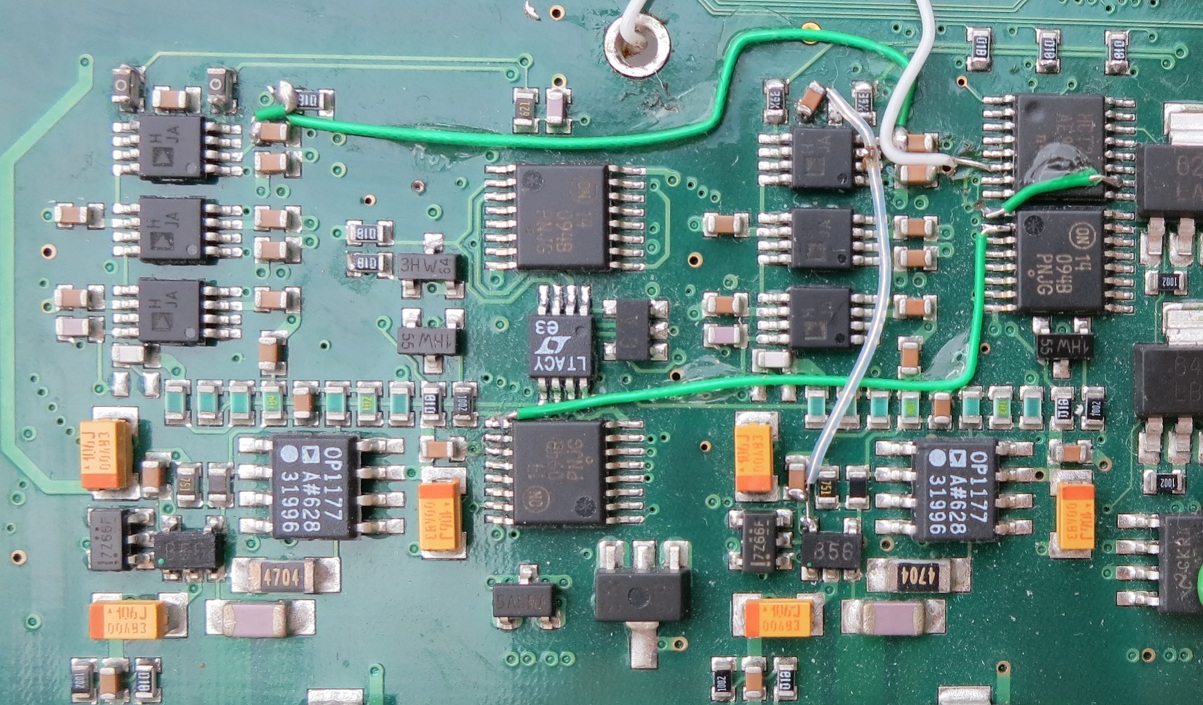

Nachtrag:
Hier der Beginn eines Plans. Die 5V gehen an so einiges im Analogteil.
Entgegen dem Schaltplan liegen da keine 6V an, sondern besagte 5V.
Ich habe das in beiliegendem Bild markiert. (Für Kanal 1+2, 3+4 sieht
ähnlich aus.) Rot umrandet und nach unten gezogen sind die 5V-Bereiche,
lila und nach oben gezogen die Versorgungspins der Ausgangs-OpAmps.
Praktischerweise geht eine 5V-Leiterbahn nach oben hoch, bis fast an den
einen OpAmp ran.
Man könnte den Blockkondensator oberhalb des OpAmp um 90° verdreht auf
seinem Massepad auflöten, so daß Masse noch verbunden ist, aber der
andere Anschluß im freien Bereich liegt. Dann von dort einen Fädeldraht
an den hochgebogenen Pin 3 und weiter nach 5V.
Jörg
> Auch bei dir sind es 4 ADCs, nämlich pro Kanal. ;-)
> (Es sei denn, du hast auf 500MSa abgerüstet und die Häfte weggebaut...)
Du hast natürlich Recht! Hätte es wissen müssen, habe denen ja noch die
Kühlkörper verpasst, wie man sieht... :-(
bei den AD8131, wird das ein schönes Gefummel geben.
Ich habe da auch die schicken nachgelöteten Drähte mit einem penetranten
Kleber in der Nähe...
Nur Mut, das geht schon. Siehe angehängtes Nachher-Bild, ich hab's heute
morgen mal ausprobiert, an der schwierigeren Stelle (Kanal 2). Der
vorhandene weiße Patchdraht ist teflonisoliert, dem passiert nichts.
- Mit Flußmittel und Entlötlitze für weniger Zinn an dem OpAmp-Beinchen
sorgen
- Lötstelle des Pin 3 mit einer feinen Lötspitze verflüssigen, dabei den
Pin mit einer Nadel abheben und ausrichten, nicht abbrechen!
- Sicherstellen das man keine Lötbrücke hochgezogen hat. Mit nochmal
Flußmittel das verbliebene Zinn auf der Platine verflüssigen, so daß es
glatt fließt.
- den Blockkondensator auslöten und neu ausrichten, schräg am Massepad
wieder anlöten, mit Pluspol frei
- einen neuen Patchdraht ziehen, vom freien Pin des Blockkondensators
zum OpAmp-Pin und zu +5V.
- Sicherstellen das auch wirklich kein Kurzschluß zwischen den
vorherigen 3,3V und den neuen 5V besteht oder bei Berührung von Pin3
passieren kann. Ggf. Kleber oder Isoliermaterial dazwischen.
Ich hatte noch keine Zeit zu testen, ob sich die Linearität verbessert.
Werde ich am Wochenende probieren.
Jörg
Du hast bei Kanal 1 noch die 0 Ohm Widerstände drin???
Zu Testzwecken?
Hayo
> Pfff...das wär's dann gewesen :-(
Naja, dann muß man einen neuen einlöten und kann das dann auch gleich
ordentlich machen. ;-)
Beim Einbau der neuen Eingangsstufe bleiben je Kanal 1-2 davon übrig.
> Den Kerko 90° zu drehen, wäre wohl etwas eng geworden? Das dachte ich
> mir schon fast.
Es ginge wohl schon, aber so ist der Patchdraht etwas kürzer. Die Länge
bis zum Blockkondensator sollte induktionsarm sein.
> Heute Abend, wollte ich sowieso mal die Widerstände Austauschen... wenn
> ich bis dahin wüsste, das die 5V was bringen, dann würde ich das gleich
> mitmachen!
> Sagst du gleich bescheid, wenn du getestet hast?
Heute ab 22:00 guckt meine Frau ihre Lieblingssendung, dann könnt's
gehen. ;-)
> Zu Testzwecken?
Ja, damit ich die Software auch für Forumskollegen mit originalem Oszi
ausprobieren kann. Kanal 3+4 haben die neue Eingangsstufe (nicht mehr im
Bild). Die müßte für die 5V-Modifikation leider kurz wieder beiseite, um
das da drunter machen zu können.
Jörg
Ob sich die Änderung auf 5V auf die Linearität positiv auswirkt würde
mich auch mal interessieren. Desweiteren, ob die Skalierung sich dadurch
ändert, was eigentlich nicht der Fall sein sollte.
Wenn das positiv verläuft werde ich das auch gleich mal nachziehen. Ich
hatte beim Blockkondensator allerdings so die Idee selbigen einfach
senkrecht stehend auf seinem Pad aufzulöten, dann ist man schön frei vom
3.3V-Pad und der Draht ist auch nicht länger.
Gruß Hayo
Hayo W. schrieb:
> Ich
Hatte ich auch erwogen, der Draht wird dann noch kürzer. Ist mir aber zu
abbrech-gefährdet, wenn man mal unbedarft über die Platine fingert.
Zum Thema Linearität hatte ich mich im Osoz-Thread mal ausgelassen. Hier
der allgemeine Text:
Beitrag "Re: made from scratch Firmware für Wittig/Welec Oszilloskop W20xxA"
Hier im Update (2 Postings später) die besser visualisierten Daten:
Jörg
Erste vorläufige Messung: die Linearität wird nicht besser, sieht
gegen Ende der Skala etwa gleich krumm aus wie vorher.
Mist!
Was nun, liebe Hardwerker?
Jörg
> so ein Mist, hatte mir doch eine kleine Veränderung erhofft, also lohnt
> der Aufwand nicht?!
Tja, ich war auch recht zuversichtlich, daß das die Ursache ist, hatte
wenig Zweifel am Sinn der Maßname.
Es kann sein daß es für die neue Eingangsstufe sinnvoll ist, wäre an der
Stelle noch den Versuch wert. Denn dort ist dieser OpAmp das letzte
verbliebene Originalteil im Signalweg. Und auch dort ist die
Nichtlinearität in gleicher Weise sichtbar.
> Gibt es nur diesen einen Abschlusswiderstand?
> (jetzt muss ich mal blöd fragen)
> Müssten da nicht zwei sein, also je einer pro Kanal?
Ja, jeder Kanal hat einen Abschlußwiderstand, so ziemlich mittig auf der
Rückseite der 4 ADCs. Und 2 Längswiderstände hinter besagtem letzen
OpAmp.
Jörg

Uff, mir fällt ein Stein vom Herzen, endlich habe ich das mit dem
SRAM-Interface für das Nios II Design hingekriegt. Beide mir zur
Verfügung stehenden Hauptplatinen laufen stabil.
Schon von einem Monat habe ich das Interface gründlich umgebaut, auf
Registerausgänge, in der Hoffnung das Timing sauberer zu kriegen. Aber
nach Sekundenbruchteilen stürzte es hoffnungslos ab, auf meiner Platine
ging es gar nicht.
Nun habe ich mir am Wochenende ein stark verkleinertes Testdesign
gebaut, nur noch Speicher, LCD und ein Dummy-Master, keine CPU und keine
Peripherie. Das kompiliert in 20 Sekunden statt 2 Minuten, so konnte ich
schneller systematisch an der PLL für die Speichertakte rumspielen, am
LCD dann sehen ob das Bild OK ist.
Ergebnis war: das neue SRAM-Interface ist "zu gut"! Die Timings hatten
sich um ca. einen halben Takt nach vorne verschoben, mein
Abtastzeitpunkt lag nun voll daneben. Das neue Interface würde sich bei
110 MHz am wohlsten fühlen, dann gingen die Lesedaten mit passender
Phasenlage für den Speichertakt glatt durch. Es ist total unkritisch,
auch die Maximalfrequenz von 125 MHz ist (mit einem passenden Lesetakt)
kein Problem. Vorher waren solche Frequenzen höchst kritisch, ging
praktisch nicht, die PLL für den Lesetakt mußte auf Bruchteile von
Nanosekunden stimmen. Nun ist da üppig Luft.
Das ist aber alles zuviel für unseren Nios und die Verbindung zum
zweiten FPGA, da bleibt es vorerst bei 75 MHz. Von daher muß ich das
SRAM ein bischen ausbremsen, die Daten zum halben Takt in ein
Zwischenregister übernehmen, dort ein bischen rumtrödeln lassen bis zur
"richtigen" Taktflanke.
Und noch ein zweiter Fehler spuckte mir in die SRAM-Suppe: Solange das
zweite FPGA noch seinen Originalinhalt hat darf ich an den beiden
Interconnects nicht rühren, die bisher ein Chip Select dafür darstellen.
Sonst treibt es auf den SRAM-Bus und macht mir dort die Daten kaputt.
Ich hatte angefangen die für meine neue Verbindungsmimik umzuwidmen, das
darf so noch nicht.
Deshalb ging auf meiner 4kanal-Platine gar nichts mehr. (2 Fehler
übereinander mit gleichem Symptom sind übel, man bemerkt es nicht wenn
man einen behebt.) Nun habe ich das umbelegt, Osoz rast wieder fröhlich
vor sich hin.
Puh, ich bin heilfroh über diesen Berg zu sein!

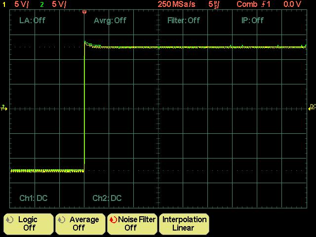

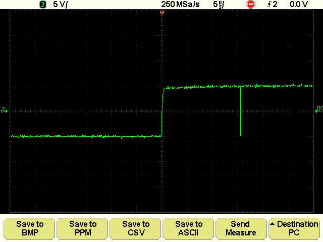

So, von mir mal wieder einige Screenshots zu einem Thema das mir seit
einiger Zeit durch den Kopf geht. Da ich zum Testen immer an allen
Kanälen das gleiche Signal liegen habe ist mir aufgefallen, dass bei
meinem unmodifizierten W2014A die Amplitude des Signals je nach
Abtastrate zwischen den Kanälen stark abweicht. Ich habe mal von 01 - 06
die Abtastrate kontinuierlich erhöht. Man sieht sehr schön wie die
Amplitude immer mehr abweicht. Auf Bild 07 und 08 kann man sehen, dass
Kanal 1 und 3 kaum Abweichung haben, dagegen Kanal 2 und 4 sehr starke
Abweichung.
An allen Kanälen liegt das gleiche Signal mit gleich langen Zuleitungen
an.
Die Frequenz des Signals ist die ganze Zeit gleich (35Hz Rechteck).
Hat jemand vergleichbare Beobachtungen gemacht?
Mein Verdacht ist ja, dass das evtl. mit unseren bekannten
Abschlußwiderständen zusammenhängt, denn siehe nächster Beitrag...

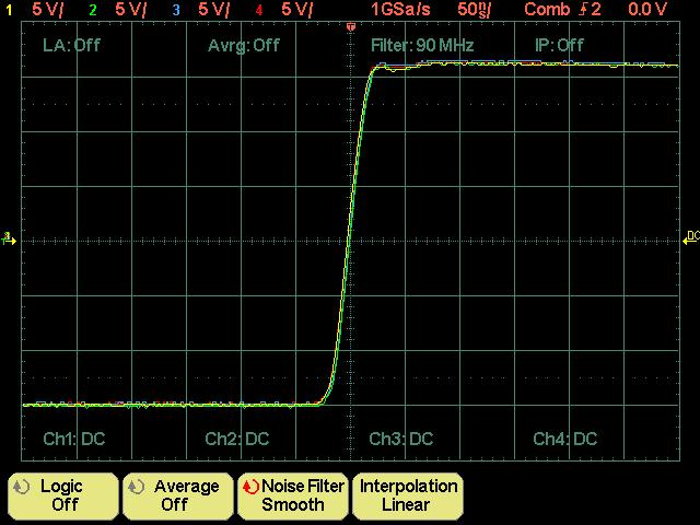

...beim modifizierten W2022A mit der Widerstandskombination 24.9/180 Ohm
ist das so gut wie überhaupt nicht zu beobachten.
Mich würde ja interessieren ob die Verteilung der Abweichung über die
Kanäle bei allen Geräten gleich ist, oder ob das so rein zufällig
verteilt ist.
Gruß Hayo

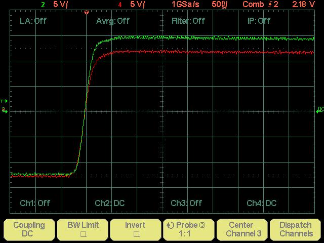

Noch ein kleiner Nachschlag, wenn man die beiden am stärksten
voneinander abweichenden Kanäle nimmt (2 + 4) und dann ans Ende des
Memory scrollt stellt man fest, dass sich die Amplituden zum Ende hin
wieder annähern, was irgendwie auf kapazitiven Einfluß hindeutet bzw.
auf eine (parasitäre?) RC-Kombination. Kann gut sein, dass unsere
Abschlußwiderstände hier mit reinspielen. Ich werde wohl demnächst auch
das 2014A mal mit den richtigen Widerständen ausstatten, dann habe ich
den direkten Vergleich.
Was ich mir auch vorstellen könnte, das ist das die Abgleicheinsteller
im Eingang unter den Abschirmblechen da einen Einfluß drauf haben. Das
Thema hatten wir ja auch schon mal vor längerer Zeit.
Hayo
von Guido (Gast)
Jo, sieht nach Überschwinger (grün) bzw. Kriechen (rot) aus.
In den späteren Bildern ist das durch die extreme Dehnung
nicht mehr zu erkennen. Ich würde das erstmal mit 1 kHz
kontrollieren, sollte aber durch Abgleich behebbar sein.
Grüße, Guido

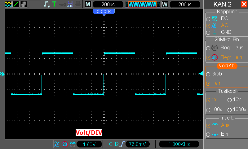

Hallo Jörg,
das ist nicht nur bei deinem Analogoszi so.
Das Voltcraft/Hantek/Tekway, hat das ebenfalls und zwar auch stufenlos.
Bei der groben Einstellung gehen die großen Sprünge ebenfalls auf 1-2-5.
Hier ein paar Shots, wie das in der Menuführung dargestellt ist.
Zur besseren Darstellung, habe ich die V/DIV Anzeige markiert.
Gruß Michael
Ein Update:
Am Wochenende habe ich erste Gehversuche mit der frisch integrierten
Capture-Hardware vom Alex gemacht. Er hat mich auch höchstpersönlich
unterstützt, was sehr hilfreich war. Ich denke, mittlerweile habe ich
verstanden wie das arbeitet. (Bis auf die Filter, die sind nicht zu
verstehen ;-)
Beim Interruptteil hatte ich noch einen Bug eingebaut, und die Kopplung
für das 2. FPGA ist nun vorbereitet.
Die Hardware scheint nun wie vorgesehen zu arbeiten, ich sehe erstes
Wellengezappel. Sprich, es geht!
Ich würde eine Sache noch gerne ändern, das Format der Speicherung im
FPGA. Derzeit wären die Capture-Daten etwas ineffizient zu kopieren,
Byte- oder Wortweise in teils mehreren Durchgängen, statt linear mit 32
Bit Zugriffen.
Dann gibt es noch einiges in der Software zu tun. Trigger und Zeitbasis
einbauen, eine andere Samplespeicherverwaltung, die berücksichtigt das
es im FPGA nun einen gemeinsamen Speicher für beide Kanäle gibt.
Jörg

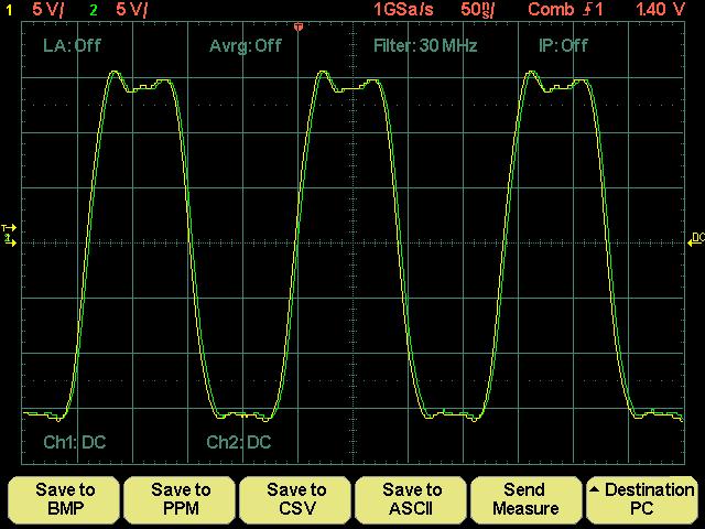

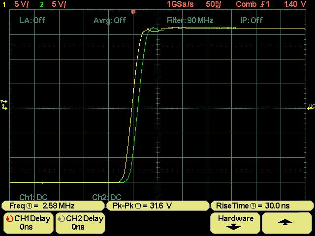

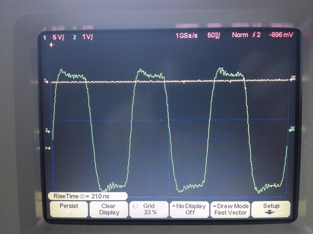

Jetzt mal was ganz Anderes, mit Bezug auf meinen Beitrag weiter oben
Beitrag "Re: Wittig(welec) DSO W20xxA Hardware (Teil 2)"
Ich habe jetzt mal versucht mit den beiden Justierschrauben den
Unterschiedlichen Pegel richtig einzustellen. Dazu habe ich mir im 5V
Bereich ein Rechteck mit 100 KHz und 10Vpp eingestellt. Bei 100ns und
bei 50ns kann man ziemlich gut sehen ob die Pegel der einzelnen Kanaäle
übereinstimmen. Wichtig ist, dass man vorher das Channel Delay richtig
einstellt. Bei mir hat es sich auch als hilfreich erwiesen den Noise
Filter auf Smooth zu stellen.
Man nimmt sich einen Kanal als Referenzkanal und richtet die Anderen
daran aus. Man muß mit beiden Einstellern etwas spielen bis es stimmt,
dann kriegt man die Signale aber total deckungsgleich. Zum Einstellen
habe ich einen Kunstoff-Schraubendreher verwendet der bei meinen
TEK-Tastköpfen dabei war.
Das zeigt auch, dass die Justierung bei Wittig eher lieblos war, wenn es
denn überrhaupt eine gab. Wer also bei sich auch feststellt, dass seine
Kanäle nicht deckungsgleich sind sollte da mal selbst nachjustieren.
Aber Vorsicht! Man muß das bei abgenommener Rückwand machen und kann
sich da am Netzteil gehörig einen wegholen wenn man unachtsam ist!
Auf dem Screenshot sieht man nur noch einen kleinen Channel Delay, aber
die Pegel und die Kurvenform sind identisch. Beim W2014A sieht es jetzt
genauso gut aus.
Gruß Hayo
Und hier noch mal das W2014A nach dem Abgleich. Man sieht ziemlich
deutlich den Unterschied zu vorher. Ich habe übrigens das Signal einfach
ohne Abschlüsse mit vier gleich langen Meßleitungen und diversen
T-Stücken direkt angeschlossen. Das angezeigte Signal ist natürlich aus
meßtechnischer Sicht nicht brauchbar, aber zum Abgleichen der Kanäle
untereinander durchaus gut zu gebrauchen.
Gruß Hayo
Ach ja noch ein kleiner Tip, der untere Einsteller beinflußt das
negetive Teilsignal am meisten und der obere Einsteller das positive
Teilsignal.
Guats Nächtle
Hayo
