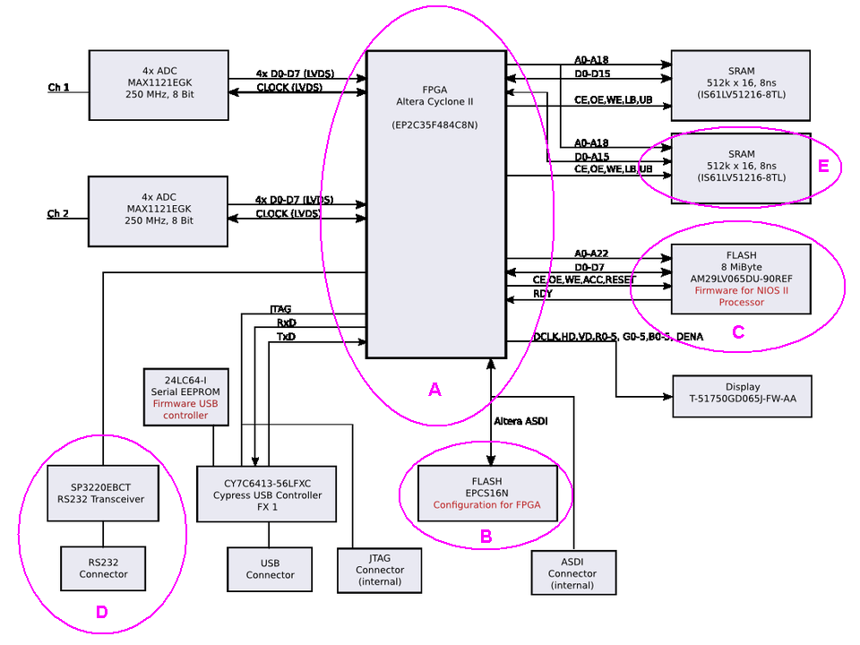

Meine Frage bzgl. Hardware-Version war dahingehend, dass diese den
Versionsstand der Signalverarbeitung + Nios-Core im FPGA beschreibt A
(siehe Anhang). Diese wird im SPI-Flash B gespeichert. Bleibt also bei
8C7.0E.
1.2.BF.1.8 ist der Code fur den Nios, der im parallelen Flash C abgelegt
wird. Die Nios FW wird ueber RS232 D mittels GERMSloader im Flash C
gespeichert. Altenativ zu Testzwecken kann man auch das SRAM E nehmen.
Nach dem Ausschalten natuerlich dann weg. Stimmt das so?
> 8C7.0E.
Das wird Dir vielleicht jmd. aus der Leon-3 Gruppe beantworten
können ;) - Ich weiß nur, dass Du mit dem komplett Backup auch
die angesagt Hardware-Version änderst (und deren Verhalten) - sprich:
Wenn Du auf ein .0E das Backup von 'ner 0L einspielst, meldet die
sich als .0L und kann auch Probleme bei der Signal-Aquise haben.

von Jürgen (Gast)
>> 8C7.0E.
@ Rolf W.
Das solltest Du inzwischen schon selbst beantworten können!! Dazu ist
nicht die LEON - 3 Gruppe nötig!
Die Darstellung von Peter M. ist absolut korrekt mit einer kleinen
Ergänzung:
Die NIOS 1 - Hardware kopiert die NIOS - Firmware nach Reset immer
zunächst in den RAM ( E ) und startet sie dort!

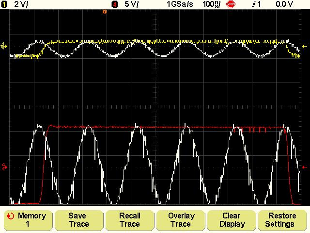

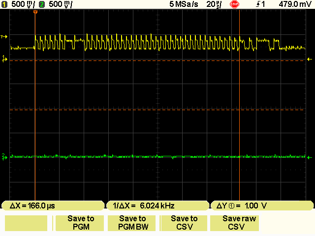

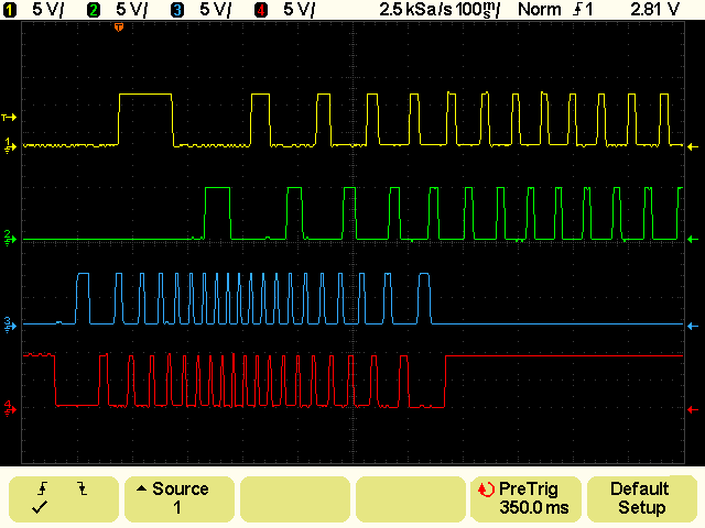

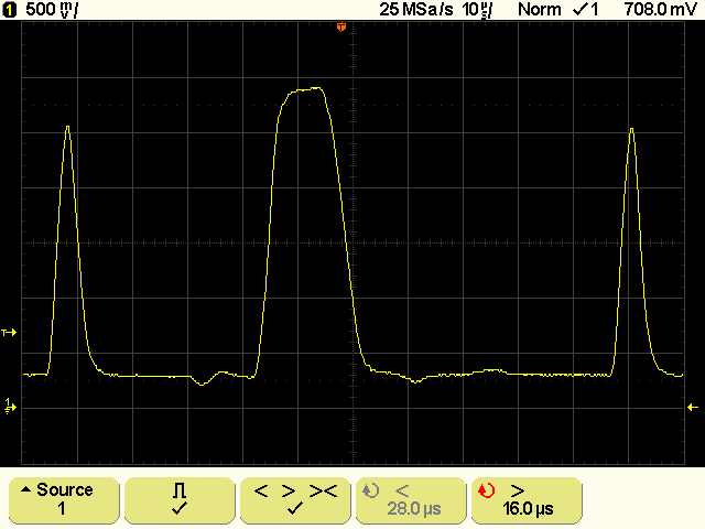

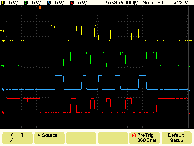

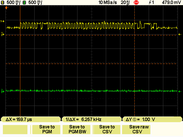

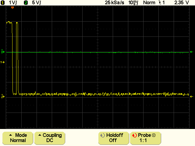

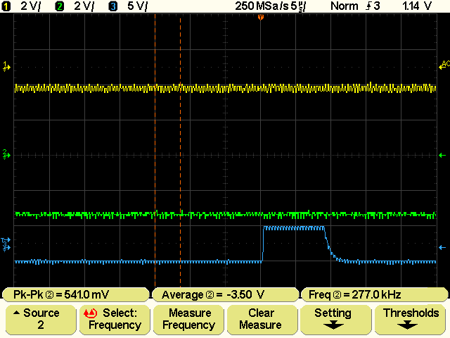

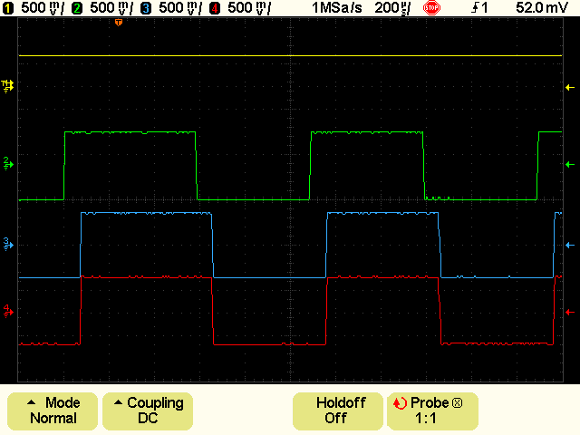

von Jürgen (Gast)
Hallo Hayo,
wie ist der Stand beim Ext.Trigger?
Habe heute zum Thema ein paar Messungen gemacht. DUT ist W2012A und die
Screenshots kommen vom W2024A. Hab mir leider durch meinen
Clip den U6/Pin 1 abgerissen :-( Wenigstens halten die Clips ordentlich
CH1 : U6/1 ext. Triggerausgang zum FPGA   / Tastkopf 1:1
Ch2 : U16/1 PWM - TP Filter - Ausgang     / Tastkopt 1:10
CH3 : Q4/3 TP - Filter - Eingang  Kollektor Q4   Tastkopf 1:1
Signalgenerator: Eigenbau DDS-2-Kanal mit 2,3 KHz Sinus 6 V pp,
symmetrisch zu GND
Sieht alles zunächst aus, wie es soll. Allerdings finde ich die
Ausgangsspannung der PWM ( U6/4) viel zu wellig!Damit ist kein stehendes
Bild beim Trigger zu bekommen.Ich denke, wir müssen die Dimensionierung
des aktiven TP-Filter überarbeiten!?
Hast Du irgendwo in der FW etwas gefunden, die Ausgangsfrequenz der PWM
höher zu setzen? Mit 469 Hz wirkt die TP-Filterdimensionierung nicht so
gut.
Leider bleibt das 3/4-Problem :-(
Beste Grüße,
Jürgen
> Ergänzung:
O.K. - das ist dann wohl auch die Grundlage für den Ram-Loader ;)

von Peter M. (none)
Hallo allseits,
danke fuer die Antworten.
Ja klar, ist ja auch eine andere FPGA-FW.
Rolf W. schrieb:
>>> [Signal-Verarbeitung]
> Dieser Umstand wäre etwas, was mich, wenn ich neu einsteigen
> würde auch eher zu einer Mitarbeit am Leon-3 als am Nios
> anregen würde - die Nios-FW (inkl. FPGA) ist halt etwas sehr
> verbuggt ...
Was ich bis jetzt gelesen habe, wohl war. Die org. VHDL-Files gibt es ja
wohl auch nicht von Welec, wegen Rechteschnickschnack.
> Ergänzung:
Verstehe, danke. Ist da tatsaechlich noch der alte 16biter drin? Das ist
mir neu.
Gruss, Peter

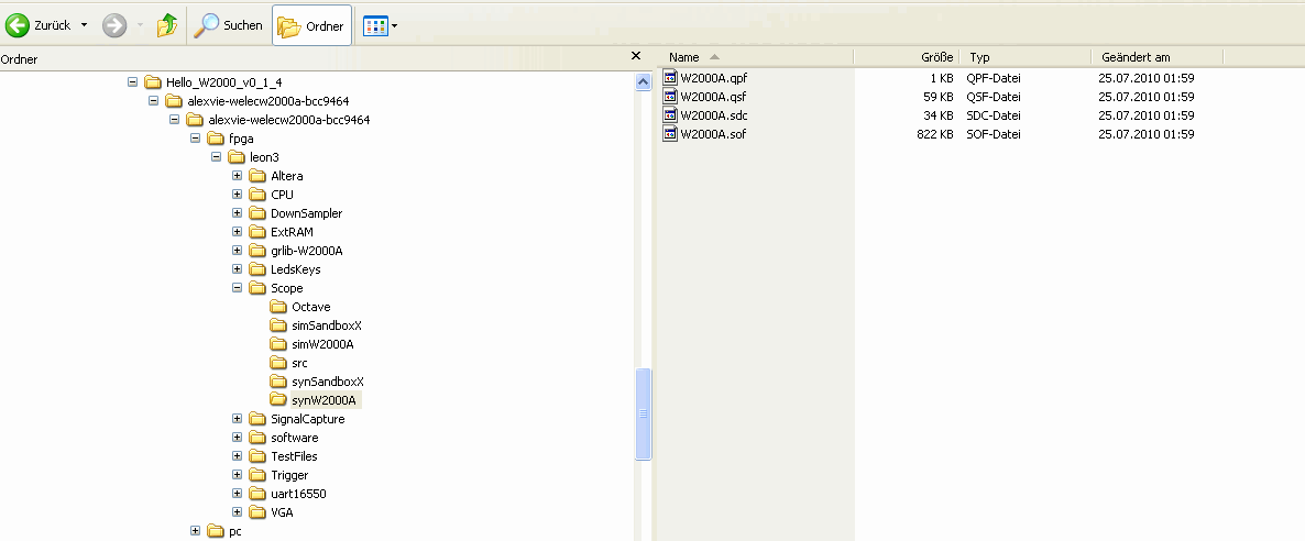

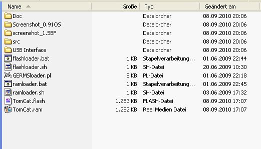

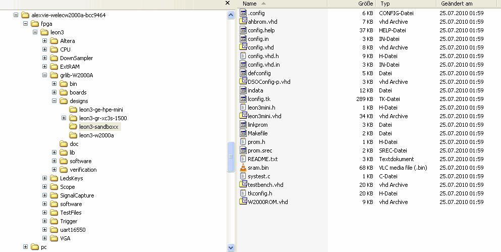

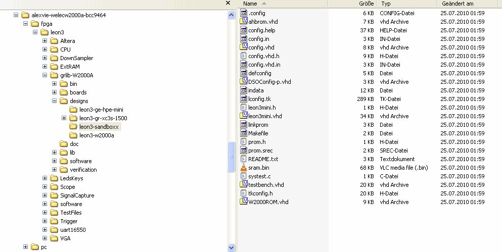

von Michael D. (mike0815)
Hallo Alex und Michael,
würde gerne das aktuelle Leon3 in das Ram aufspielen und habe mal das
komplette Paket herunter geladen.
Die W2000A.sof habe ich gefunden, es wird ja noch die sram.bin benötigt,
die in einem anderen Pfad vorhanden ist.
Geht das Aufspielen mit dem aktuellen Waverecorder vom Robert wie
gehabt?
Anbei 2 Screenshots vom Pfad der W2000A.sof und der sram.bin. Vom
Erstellungsdatum müssten diese zusammen passen, ist das korrekt?
Gruß Michael
Also die sram.bin passt nicht zur W2000A.sof! Erstellungsdatum von
beiden Files ist der 25.07.2010 !
Ich habe mal die W2000a.bin (21.05.2010 sram.bin) mit dem Waverecorder
630 KB (21.05.2010) in das Ram geladen! Geht auch nur mit dieser
Version.
Das Display zeigt wohl alles an, nur bekomme ich kein Signal rein (Probe
Comp 1KHz)
Wo habt ihr denn die passende sram.bin???
Gruß Michael

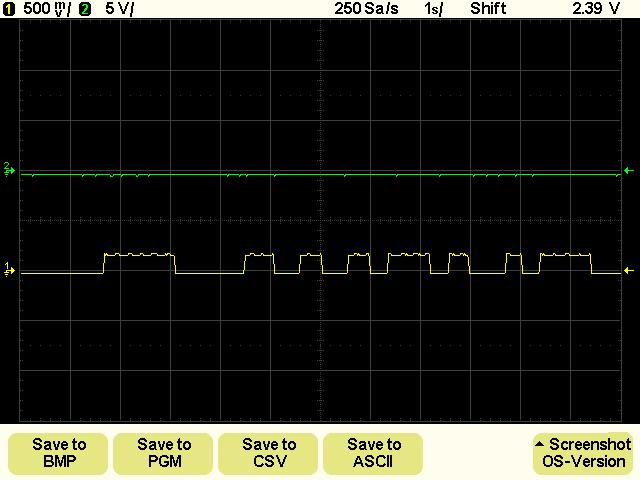

angeregt durch die Diskussion habe ich auch ein W2012 HW-Version 8C7.0E
ersteigert.
Beim Testen ist mir aufgefallen das die TB bei 10MSa/s nicht genau
stimmt.
Bild 1 : CAN-Datentelegramm im Base Frame Format
  ID 555, 8 Datenbyte mit Wert 0x55, Baudrate 500 Kbit/s
  zwischen X Cursors genau 83 bit, korrekte Darstellung bei 5MSa/s
  gezoomt auf 20µs/div
Bild 2 : dasselbe noch ein Mal bei 10MSa/s
TB-Register 0xFFFFFFF3 -> ca. 9,638 MSa/s default
TB-Register 0xFFFFFFF4 -> ca. 10,4 MSa/s
Das ist bei der org. FW 1.4 sowie 1.2.BF.1.8 und 1.2-OS-0.92a gleich.
Ist das bei euch auch so?
Durch weitere Versuche habe ich herausgefunden, das man bei
TB-Register 0xFFFFFFF6 ziemlich genau auf 12,5MSa/s kommt.
Wenn man jetzt den Faktor 4 auf 5 ändert sollte, alles genau stimmen.
Nur da bin ich auf eure Hilfe angewiesen. Ich verwende derzeit den SF
trunk (rev317)
und weiß einfach nicht was alles zu ändern ist, damit alle modes das
auch mitbekommen.
An dieser Stelle noch ein herzliches Danke an alle die mit geholfen
haben die Firmware zu verbessern.
Grüße, jofri

jofri schrieb:
> Hallo!
Moin ;)
> ersteigert.
Du ärmster ;)
> stimmt.
Hmmm - könnte generell an der Anzeige liegen - und nicht an
der Timebase. Hast Du Dir mal 'nen Datendump angesehen und den
ausgemessen?
Mir sind bisher nur Rundungs-/evtl. Zaunlattenfehler aufgefallen,
aber ich schau gerne mal nach, wenn ich mit meinen aktuellen
Änderungen durch bin.
Wie oben beschrieben, wäre mein Tip, dass die Samplerate
selbst bei 10MSa/s liegt, bloß in der Abbildung auf die
20 µs/DIV 'nen Fehler drin ist (nach dem Motto: ich bilde
40 Samples auf ein DIV ab, es müssten aber 42 Samples sein ;).
In der Soft wird viel mit Integer gemacht, da kann sowas gut
passieren.
> trunk (rev317)
> auch mitbekommen.
Was jetzt alles zu ändern ist, weiß ich so auch noch nicht
(bin gerade an der anderen Achse ;) - display_t.cpp dürfte
Dein feindlicher Freund sein ;)
Mein Vorschlag wäre, da ein Ticket im trac aufzumachen, da
kann mensch die entsprechenden Daten besser sammlen - hier
könnte das in dem DSO-Source ähnlichen Wildwuchs schnell
untergehen.
Du gehörst Du jetzt wohl auch zu ;)
> Grüße, jofri
Beste Grüße,
    rowue
PS: Windows oder Linux? Wenn Windows: haste 'nen gcc drauf?

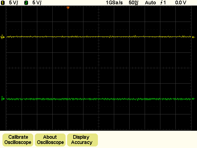

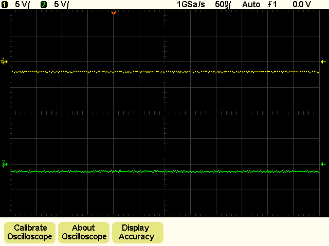

ich hab's mal gerade ins Ram geladen und die Autokalibrierung
gestestet...ist ja abgefahren, was da vor sich geht!!!
Was hat es mit "DISPLAY ACCURACY" auf sich?
Gruß Michael
von Rolf W. (rowue)
Michael D. schrieb:
> Hallo Rolf,
Eines von den Dingen, die unter dem Punkt Finetuning kommen ...
Auflösung und Standardabweichung - Sprich: wieviel mV Du überhaupt
noch auflösen kannst und wie stark es rauscht.
Beispiel (jetzt aus der Luft gegriffen):
  (20.41 \pm 30.61) mV
sprich: 20.41 mV/Bit mit einer Standardabweichung von 30,61 mV

Die neue Overlay-Funktion ermöglicht es gespeicherte Signale über das
aktuelle Signal zu legen, wobei das aktuelle Signal auf die Skalierung
und Einstellung des gespeicherten Signals gebracht wird um einen
direkten Vergleich zu ermöglichen.
Stand: Es funktioniert schon ganz gut, zur Zeit optimiere ich noch
Kleinigkeiten wie Farben etc.

von Blue F. (blueflash)
Bin gerade auf einen üblen Bug in der Recall-Routine gestoßen, der mir
nie aufgefallen ist weil ich lange Zeit nur ein Zweikanalgerät hatte.
Beim Speichern und Wiederaufrufen produzieren Kanal 3 + 4 nur
Datenmüll!!
Dieser Bug stammt noch aus der originalen 1.2 Firmware. Ist das den
4-Kanalgerät Besitzern noch nie aufgefallen?
Der Bug ist natürlich in der neuesten Version behoben.
Gruß Hayo

> Was fehlt sind Overlays einzelner Traces, d.h. die visuelle
> Vergleichsmöglichkeit zwischen gespeicherten Kurven,
Auch da hast Du recht, deswegen gibt es in der neuen Version die Overlay
Funktion, bin gerade in den letzten Zügen mit den Optimierungen.

Anbei einige Screenshots der neuen Funktion.
Was ich mir auch schon überlegt habe ist eine Inlay-Funktion, die nicht
wie die Overlay Funktion das gespeicherte Signal in den Originalfarben
über das eingefrorene Live-Signal legt (wie auf den Screenshots) sondern
das gespeicherte Signal unter das aktiv laufende Live-Signal legt.
Gruß Hayo

Anbei ein paar Screenshots: 1. vor der Kalibrierung
                            2. nach der Kalibrierung
Es werden alle Kanäle automatisch nach einander Kalibriert, feine Sache.

Hallo Hajo und all ihr anderen Weltverbesserer,
nein im Ernst, das DSO ist seit ihr am Werke seid brauchbarer geworden.
Trotzdem freu ich mich auf jenen Punkt, wo es auch wirklich das tut, was
man gerne von ihm hätte.
Habe die neueste Version 1.2.BF.1.10.HE aufgespielt. Die Overlayfunktion
funktioniert bei mir nicht einwandfrei. Aber vielleicht mach ich ja was
falsch. Auf Wunsch beschreibe ich gerne Näheres dazu.
Aber eines der wichtigsten Features, die man vom DOS gerne hätte, ist
bei mir die Darstellung einzelner Signalimpulse, was bei mir nach wie
vor nicht möglich ist.
Beispiel: Ein Resettaster über einen Widerstand an Plus wird gedrückt um
das Prellverhalten zu messen. Das DSO auf negative Flanke eingestellt,
der Mode auf "normal" und Run (grüne Taste). Drücken der Resettaste -
keine Reaktion. Auf Stop und dann auf Single gedrückt löst der Trigger
nach weniger als einer Sekunde auch ohne ankommende negative Flanke aus.
Der Triggermode hat auf "auto" umgestellt. Auch andere Triggermodi und
Kombinatinen bieten keine Möglichkeit, das Prellen zu sehen.
Dagegen funktioniert das Triggern bei periodischen Signalen
(Probe-Signal) einwandfrei.
Was ich nicht verstehe: bin ich der einzige, bei dem solches nicht
funktioniert, sonst müssten doch andere auch schon darauf hingewiesen
haben.
Da ich weiß, wie komplex diese Materie ist, gilt meine Bewunderung
trotzdem dem Einsatz von euch allen. Dafür ein herzliches Danke.
von Jürgen (Gast)
Hallo Hayo,
> der Mode auf "normal" und Run (grüne Taste).....
Im Bild ein Resettaster mit gleichen Einstellungen.
Und ja, es ging beim ersten Mal nicht! Keine Triggerung. Das hängt
sicher mit der Reihenfolge der Betätigung der Tasten am Oszi zusammen.
Habe aber  keine Vorstellung nach welchem Zustand welcher Variablen ich
dabei suchen muss, wenn es wieder mal nicht funktioniert ;-)
Habe mit der Triggerung sowieso ein Problem:
Z.B. gefällt mir die Bedienungsreihenfolge -STOP-Single- überhaupt
nicht!
Die HP-Oszis nehmen immer ein einfaches Betätigen des -Single- Tasters
an. Dies ist sehr praktisch, da man normalerweise "alle Hände voll zu
tun" hat, wenn ein Problem zu beheben ist und schnell mal ein Bild zur
weiteren Analyse zu machen ist.
Aber gut Ding will eben Weile haben! Wird schon noch!
Jürgen

The problem is that when I use the overlay function three strange things
happen:
1) the source of trigger switches on channel 2 even though it was set to
channel 1 and the settings of the DSO is set to CH1.
There is a checkmark on CH1 but in the top bar on the screen there is
the channel 2 as trigger source and infact channel 2 is now the trigger
source.
2) the waveform stored as a reference and the waveform stored with the
overlay's function are identical but out of phase.
3) since been updated to 1.10 HE, the yellow light of CH1 button is
flickering, turns on and off randomly.
I will surely do something wrong, I'm a bit tired now.

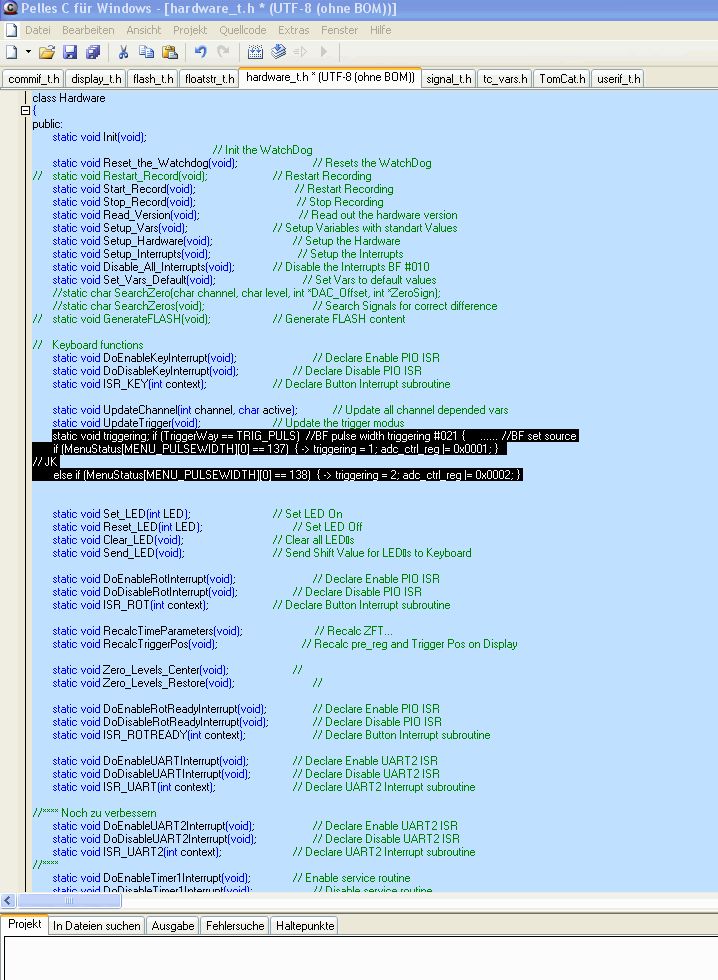

Hallo Hayo,
so gefällt mir die Start/Stop/Single - Logik wieder :-)
Du warst aber wieder mal schnell !
Die Pulse With Triggerung funktioniert leider nicht. Die Ursache hab ich
auch gefunden. Da hat sich zumindest dieser Bug auf Zeile 756 in
userif_t eingeschlichen. Hier muss TRIG_PULS und nicht TRIG_EDGE stehen.
Damit funktioniert die Pulse With Triggerung dann.
Laßt euch den Kaffee schmecken!
Gruß Jürgen

Kleiner Nachtrag:
Bei Pulse Width Triggerung muss zwingend Holdoff auf "Off" stehen!
Gruß Jürgen

bei TB > 1S/Div laesst sich kein trigger mehr einstellen, bzw. der
pfeil an der Li. seite ist weg obwohl sich der wert oben Re. aendert,
die taste Edge, Mode, Pulse und Singel reagieren nicht mehr ;(
zum Bild:
das Signal ist entstanden mit offenem eingang nur durch umschalten
(hin und herschalten) zw. 200mV und 500 mV (ist bei anderen V/div
einstellungen sehr aehnlich), i glaub das war bei der 1.8 nicht,
oder ?
das konnte i nach ein bisschen spielen feststellen
besten dank nochmal f. deine Arbeit & ein schoenes WE

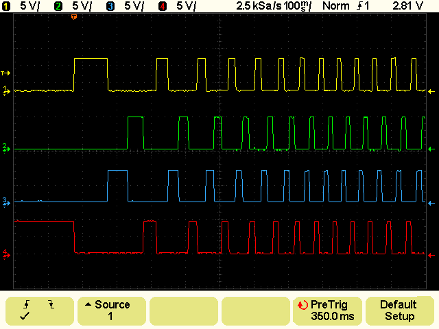

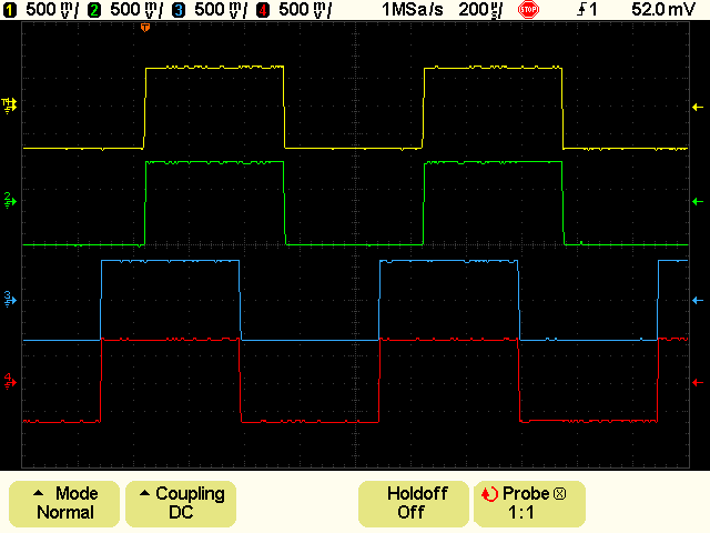

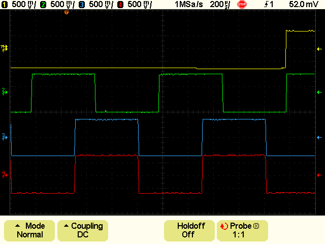

Beim Ausprobieren mit meinem W2024 habe ich gerade noch folgenden (wohl
alten Bug) reproduziert:
Bei Umschaltung von kontinuierlicher Erfassung auf "Single" geht die
erste Messung grundsätzlich schief (s. Bilder). Die zweite und folgende
Single-Shot Erfassungen sind dann ok.
Input: Probe Comp. an allen vier Kanälen
Wenn man auf "Single" umschaltet während kein Signal anliegt und dann
den Input wieder anklemmt, sind Ch.1/2 immer ok und Ch.3/4 zeigen kein
Signal (Single5.png). Nicht dramatisch, aber vielleicht hast du ja
direkt eine Idee wo's haken könnte.

I updated the W2012A with the excellent new 1.2.BF.1.11 version and all
problems are gone!:-)))
Now it work like a charm, so Hayo and all guys, thank very much for the
great work done, really a wonderful job!!!:-)))
The overlay function feature now works without problems so that is no
longer even need to explain the use, rougly it is what I meant about the
LeCroy WaveAce function.
The only thing I can add about this is, be could done so you can slide
horizontally the waveforms so that is simple superimpose them?
However this new feature is very useful, thanks again!

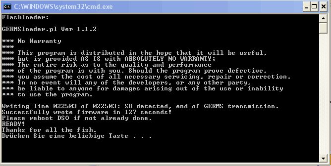

von Stephan S. (outsider)
Also Leute, ich muss echt mal nen riesen Dank und meinen Respekt
aussprechen! Die letzte Version die ich getestet hatte war etwa 1 Jahr
alt und seitdem haben sich WELTEN getan! Ich bin regelrecht begeistert
was jetzt alles geht und vor allem funktioniert. Auch wenn ich noch
nicht alles so wirklich durchschaut hab. Was ich zum Beispiel noch
vermisse ist ein Force Trig. Gibts sowas irgendwo in einem Menue
versteckt?
Ich hatte lediglich mal wieder beim Updaten Probleme. Immer nach etwa 5
Sekunden brach das Update ab. Hat da jemand ne Idee was das sein könnte?
Dell Latitude Notebook mit Onboard RS232 und WinXPprof. Das gleiche
Problem habe ich auch wenn ich vom Handy oder der Kamera aus per
Infrarot (ist auch als COM angemeldet) was übertragen will. Das nervt
doch ziemlich, sodass ich meinen alten Rechner wieder aktivieren musste,
wo dann die gleiche Perl Software einwandfrei lief.

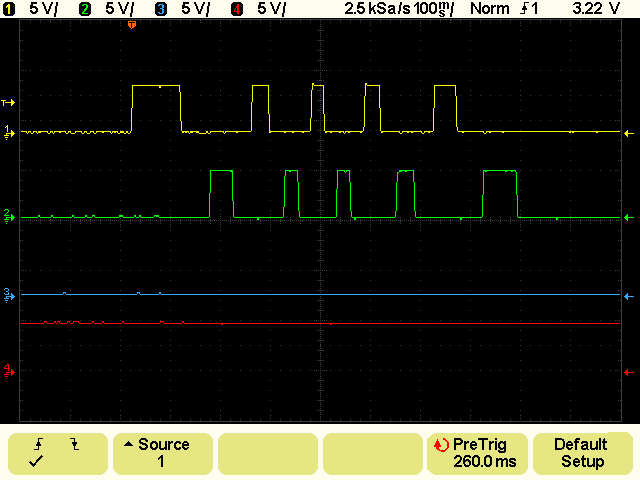

von Rainer W. (rawi)
Hallo Hayo,
> alten) Bug reproduziert:
Das gleiche Problem tritt auf, wenn ich von "Stop" auf "Run" umschalte,
d.h. bei der ersten Messung wird in Ch.3/4 kein Signal erfaßt. Zu sehen
ist das natürlich nur bei Einzelsignalen (Trig. "Normal").
Hast du beim Trigger irgendetwas Ernstes gemacht? Der scheint jetzt
tausendmal besser zu funktionieren - klasse!!!
Rainer

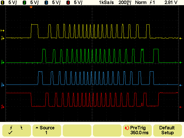

Hallo Hayo,
Hayo W. schrieb:
> Ja hab ich auch schon gesehen, muß ich mal analysieren, vielleicht kann
> ich das abstellen.
Das wäre prima.
Das Ch.3/4 Problem tritt übrigens auch nach Zeitbereichsumschaltung auf.
Anscheinend werden in der ersten Messung nach der Umschaltung für Ch.3/4
Daten dargestellt, die noch vorher mit der alten Zeitbasis gesamplet
wurden.
Folgende Messungen mit einer festen, auf Knopfdruck ausgelösten
Pulsfolge:
  Mess_200ms   - Messung bei 200 ms/div
    - Direkt nach der Pulsfolge auf 100 ms/div umgeschaltet
  Mess_1_100ms - Erste Messung nach Umschaltung auf 100 ms/div
  Mess_n_100ms - weitere Messungen mit 100 ms/div
Gruß Rainer

von Jürgen (Gast)
Hi Hayo,
vergiss bitte den "Pulse Width Bug" nicht. Der ist zumindest noch in der
2.0_preview enthalten!
Ohne den sieht es dann wie im Bild aus :-)
Gruß Jürgen
