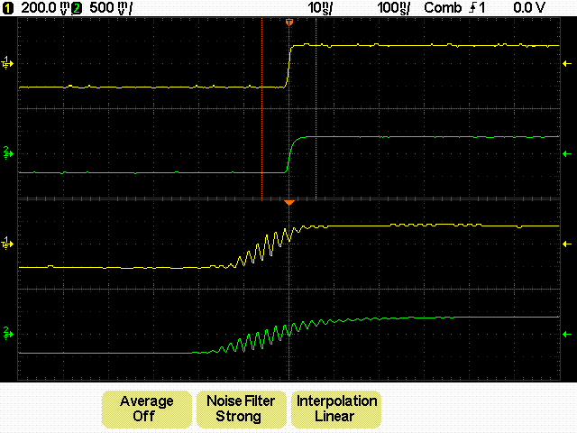

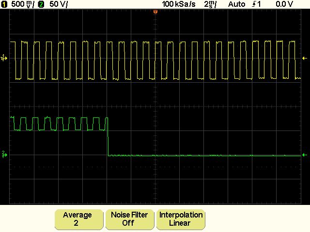

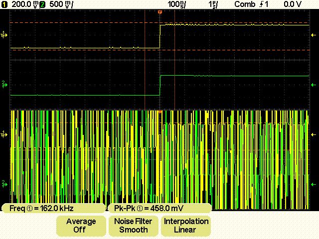

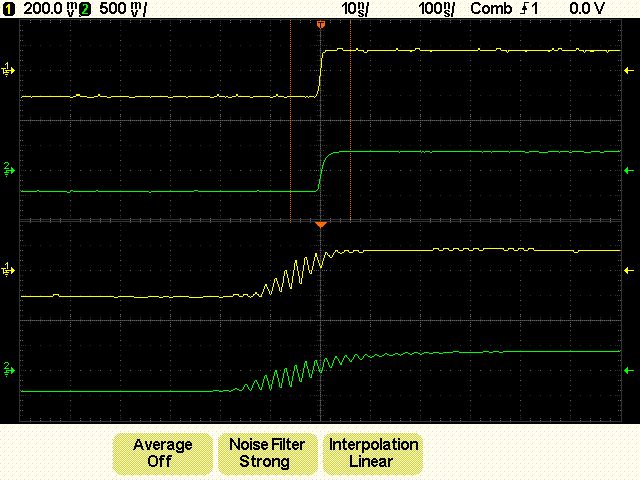

von Rainer W. (rawi)

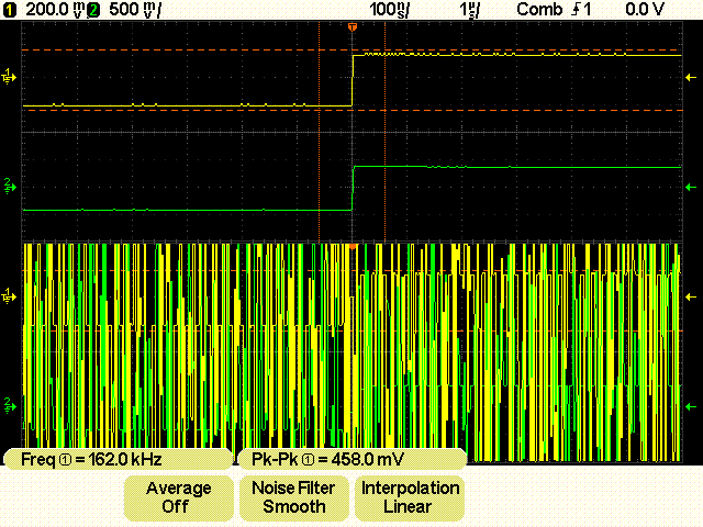

Hi Hayo,
Hayo W. schrieb:
> Ich hab mal etwas genauer getestet. Das könnte der Gleichspannungsanteil
> des Rauschens sein. Der Offset der da auftritt ist abhängig von der
> Stärke der Filterung und ist nur maximal so groß wie der Rauschpegel.
Das meine ich mit "nicht bias-frei". Eigentlich sollte der gefilterte
Wert beim Mittelwert des Rauschens liegen (Cursorlinien) und nicht
irgendwelche Gleichspannungsanteile erzeugen...
Der "Gleichspannungsanteil des Rauschens" sollte doch per definitionem
null sein.
Rainer

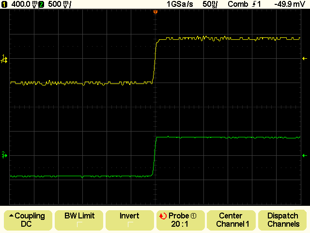

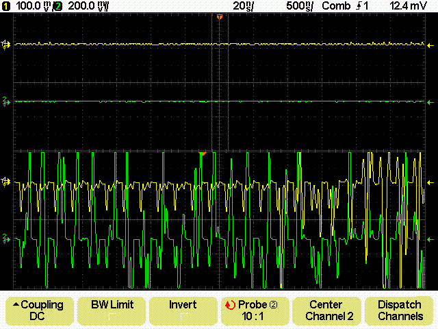

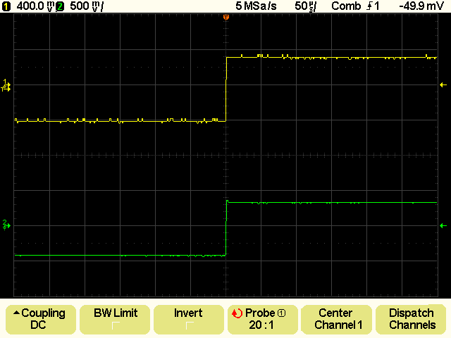

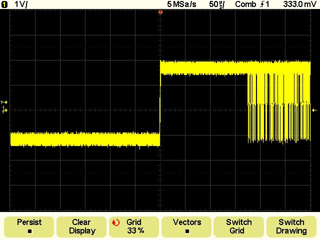

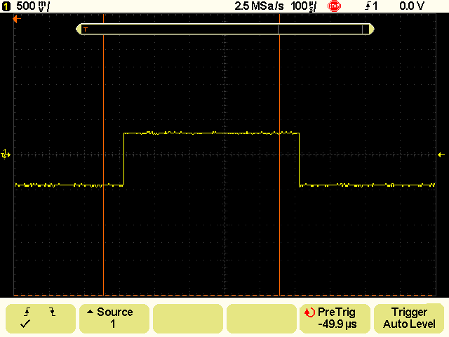

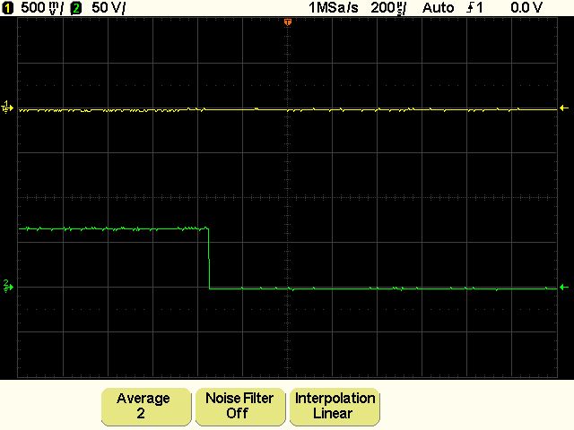

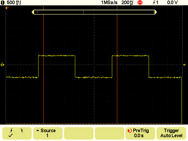

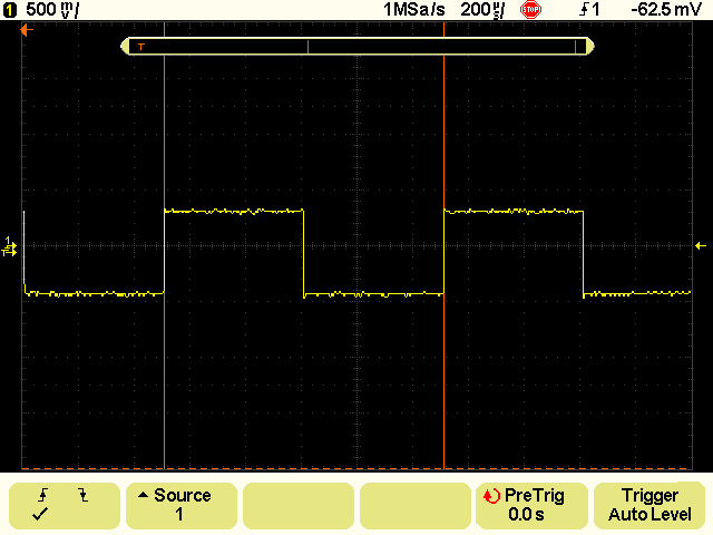

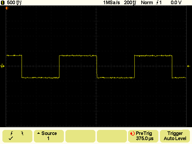

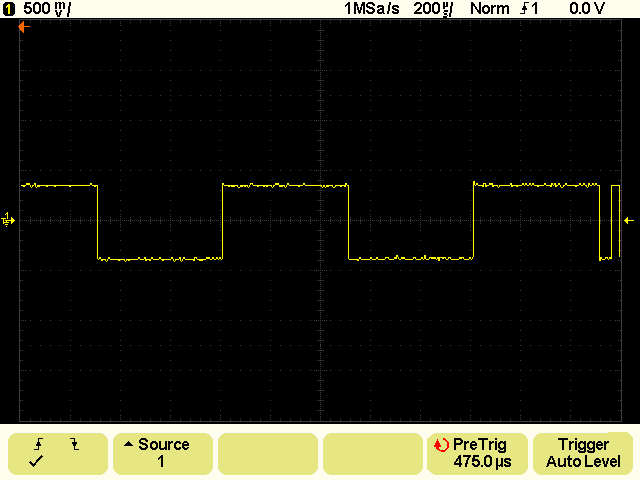

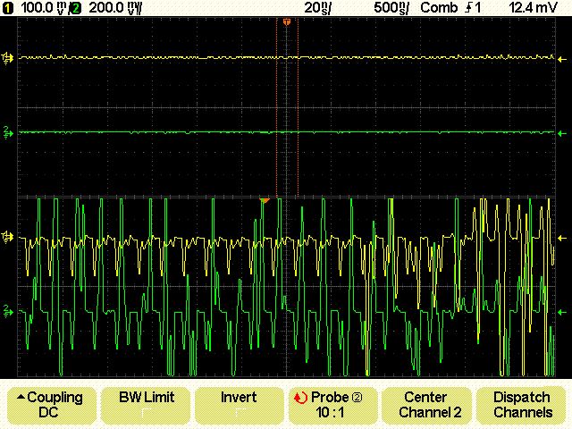

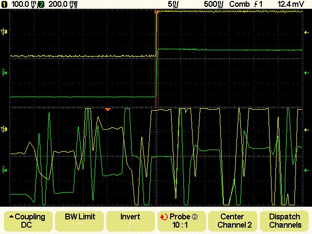

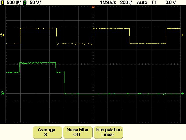

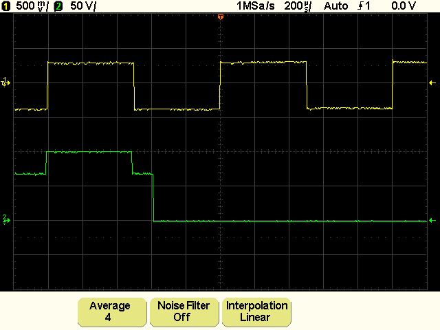

Hi Hayo,
Hayo W. schrieb:
>> Folgendes Schönheitsproblem hat sich da noch aufgetan:
>> Nach Signalerfassung (Single) greift die Darstellungsroutine nach einer
>> Verkleinerung des Zoom-Faktors unter bestimmten Bedingungen anscheinend
>> am Ende auf ungültige Speicherbereiche zu. Das passiert sowohl mit als
>> auch ohne Filter.
> Hmm, hat bei mir irgendwie nicht geklappt.
Komisch, bei mir "funktioniert" das sicher.
Ich versuch's nochmal:

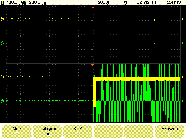

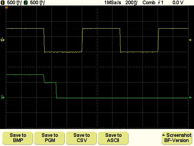

1. Signal Probe Comp mit Trig Normal, PreTrig 0.0
2. TB 1 MSa/s 200us/s
3. Single shot oder STOP

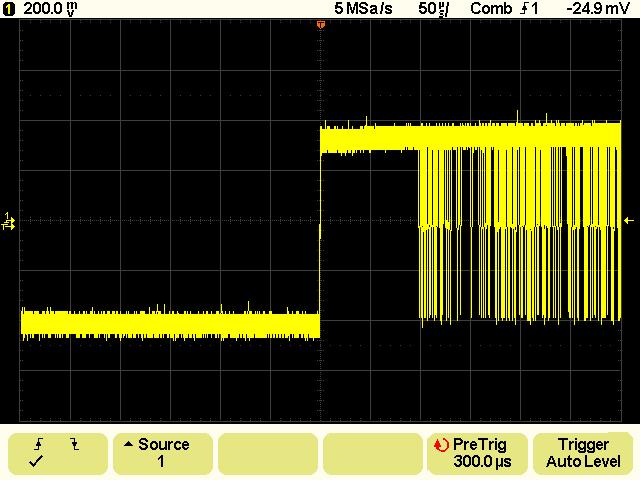

4. Pan ganz nach rechts (alles ok, DataShift1.png)
5. TB auf 100us/div (Zoom in, auffällig: PreTrig springt auf -49.9 us))
6. Pan ganz nach rechts (bis auf PreTrig ok, DataShift2.png)
7. TB zurück auf 200us/div (Zoom out), auffällig:
   - PreTrig springt zurück,
   - am rechten Ende treten die falschen Daten auf,
   - angezeigtes Signal liegt ca. 60 us weiter links als bei (4),
   DataShift3.png)
8. Pan einen "Knack" nach rechts (angezeigtes Signal springt auf
Ursprungslage (4), Darstellung ok, DataShift4.png)
Die falsche Anzeige läßt sich ohne neue Messung einfach durch TB
Änderung reproduzieren.
Edit: wenn man nach (7) neu mißt (Single bzw. Run) wird auch die
laufende Messung mit den falschen Daten am rechten Ende angezeigt (wie
DataShift3.png)
p.s. Die Screenshots sind unter WinXP mit der OS version gemacht. Hast
du da eine Idee mit der fehlenden Ebene (z.B. Label Softbutton
"Externel")?
Rainer
von Blue F. (blueflash)
Hi Rainer,
ich jetzt (noch) nicht so der Filterexperte. Ich habe einfach ohne große
Hintergrundrecherche den Algorithmus von Alex implementiert.Warum da die
Filterroutine einen Gleichspannungsoffset erzeugt ist mir auch nicht
ganz klar. Da muß ich wohl mal etwas Tiefenforschung betreiben.
-> Hat einer von den Anderen da eine Idee?
-> does someone know why the IIR-algorithm which is used here produces
DC offset?
Zur fehlerhaften Anzeige:
Ich habe wegen des Fehlers von gyppe und Luc etwas an der
Memory-Steuerung gespielt. Die neue Version gibts nachher. Probier dann
doch mal ob es weg ist. Wenn nicht werde ich da noch mal genauer
nachforschen.
Die OS-Screenshotversion habe ich sowohl in der Firmwar als auch die
PC-Software so übernommen wie sie ist. Da ich nur an der BF-Version
Änderungen vorgenommen habe kann ich da momentan nicht helfen.
@all
hat da evtl. jemand Ambitionen?
Hayo
Ok, back from greece ;-)
new corrected version BF.2.3
New Memory control.
Das Problem war unter anderem, dass ich von falschen Voraussetzungen
ausgegangen bin.
Ich dachte, dass über alle Zeitbasen 16K Werte zur Verfügung stehen (ich
weiß, in der WELEC Produktbeschreibung steht es drin - aber ich dachte
das ist bestimmt ein Irrtum), aber es stehen tatsächlich ab 10µs - 500ms
nur 4K Werte zur Verfügung. Ich denke dass hier vom 4 ADC-Betrieb auf
Single ADC-Betrieb umgeschaltet wird und jeder ADC hat anscheinend fest
verdrahtet Speicher für 4K Werte zur Verfügung.
Prüft das mal, bei mir sah es erstmal ganz gut aus.
Nevertheless check it out and let me know if it is better now or if
something is going wrong.
Hayo

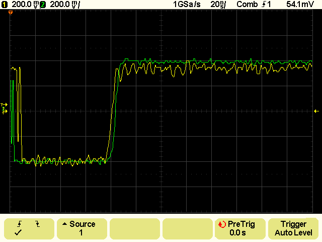

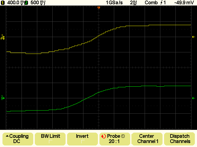

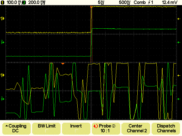

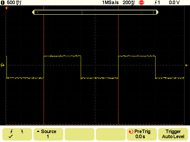

ich hätte noch einen Verbessrungswunsch, wenn ich eine Single Shot
Aufzeichnung betrachte und die Zeitauflösung höher stelle also von z.B.
von 10µSek auf 5µSek dann wird mittig in das Signal gezoomt, vielleicht
könnte man die Position eines Signal z.B.  Low/High Flanke eines
Rechteckes beibehalten und das Signal nach rechts Strecken, also zoomen
aber das Signal weiter nach rechts schieben.
ich probiere es mal zeichnerisch
vorher: ______|-|_______
nachher:____|-----|_____
gewünscht:____|-----|___

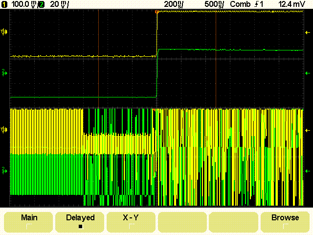

von Michael D. (mike0815)
...das finde ich ist ein guter Vorschlag!
Dasselbe Problem tritt manchmal beim zoomen ab 1Gsa/10nS bis 2nS auf.
Die linke Signalflanke(Rechteck) wandert nach links aus dem Bilschirm
und ein "nachholen" nach rechts geht nur begrenzt, d.h. das Ansteigen
der Flanke von links ist kaum noch sichtbar!
Ich hoffe, das ich das Problem verständlich erklärt habe, ansonsten
mache ich mal einen Shot.
Gruß Michael

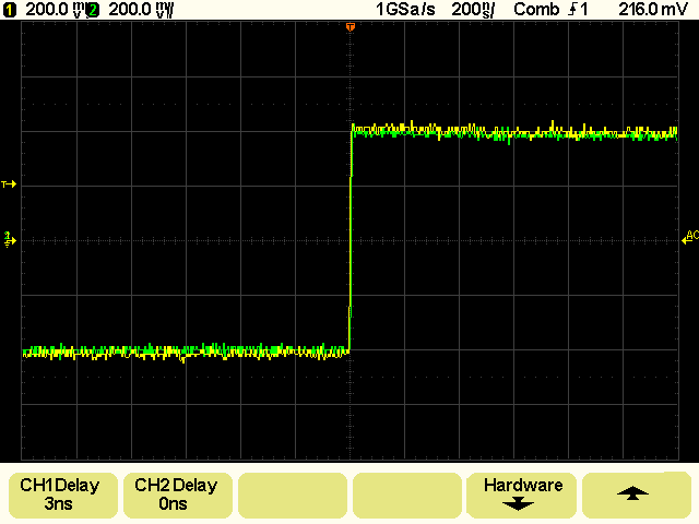

Es sollte einfach die erste Speicherstelle auch auf dem gezoomten Bild
links angezeigt werden, das Signal also entsprechend nach rechts
geschoben werden so das man beim zoomen kein wanderndes/springendes
Signal hat.
Angenommen Bild besteht von links nach rechts aus
Speicherstelle1, Speicherstelle5, Speicherstelle10, Speicherstelle15
dann sollte es nach dem Zoomen so aussehen
Speicherstelle1, Speicherstelle3, Speicherstelle6, Speicherstelle9
und nicht
Speicherstelle4, Speicherstelle8, Speicherstelle12...

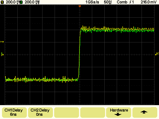

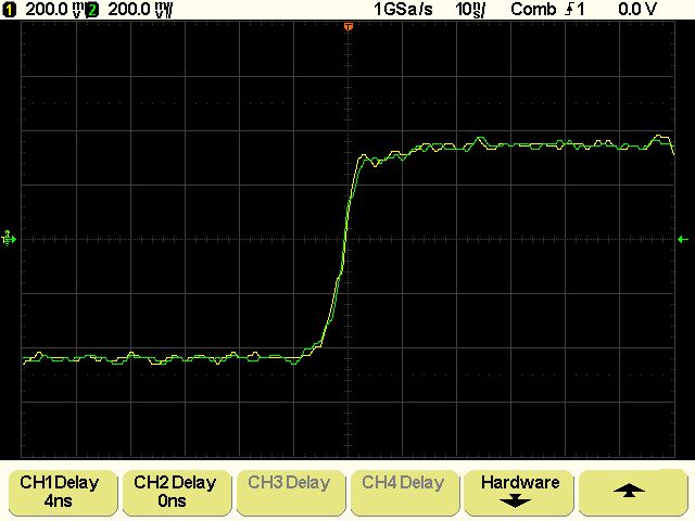

...das sollte so funktionieren, das das Signal beim verstellen der
Zeitbasen auf derselben Stelle bleibt und zum untersuchen einer Periode
nach links u. rechts, weit genug verschiebar ist, oder?
Gruß Michael
von Thomas (kosmos)
@Mirko: Dann sollen die Signal nach rechts aus dem Bildschirm wandern
nicht nach links und rechts.
Also L/H-Flanke linkes Signal soll genau an der gleichen Stelle stehen
bleiben.

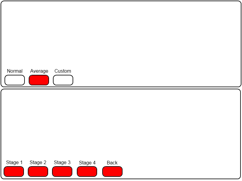

Und dann werfe ich noch etwas hinterher, ich finde die Menüstruktur
etwas umständlich z.B. muss man bei den Noisefiltern mehrmals die
gleiche Taste drücken um zw. verschiedenen Einstellungen zu wechseln.
Ein Menü mit z.b. 5 Scrolloptionen, man befindet sich auf Punkt 2 und
will auf Punkt 1 dann muss man 6 mal die Taste drücken um wieder auf
Punkt 1 zu landen.
Kennt ihr das Bedienkonzept der ältere Beckerradios(weiß nicht obs heute
noch so ist) bei Mercedes. Da wurde bei der Anwahl eines Menüs gleich
alle Einstellungen angezeigt so das man direkt mit dem nächsten
Handgriff das machen kann was man will. z.B. Sound und man erhält - Bass
+ - Treble + - Balance +
Ich habe mal ein Bild angehängt damit man es sich leichter
veranschaulichen kann. Von Menüpunkt 2 auf 1 zu springen benötigt hier
nur eine Tastenbedienung da man nicht alle anderen Menüpunkte
durchwählen muss.
Auch hier würde es mich interessieren wie ihr das bei anderen
Herstellern erlebt.
Jetzt hoffe ich noch das der Aufwand dafür nicht zu groß ist und es
vielleicht irgend wann mal in eine Firmware Einzug findet.
@Thomas
Dein Vorschlag läuft darauf hinaus, dass statt der Pulldownmenüs
vollständige Menüs benutzt werden. Der Sinn der Pulldowns ist es aber zu
viele Menüs zu vermeiden, damit die Struktur nicht so verschachtelt und
unübersichtlich ist.
Du kannst ja mal überlegen wie viele Menüs wir haben, wenn alle
Pulldowns mit <= 6 Einträgen durch vollständige Menüs erstzt werden.
Auußerdem sind in den Pulldowns eigentlich (fast) nur Einstellungen die
nicht ständig geändert werden müssen. Daher kann ich da eigentlich ganz
gut mit leben.

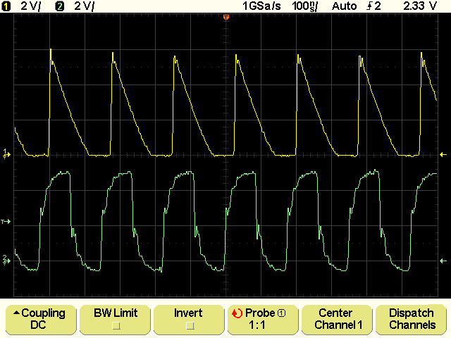

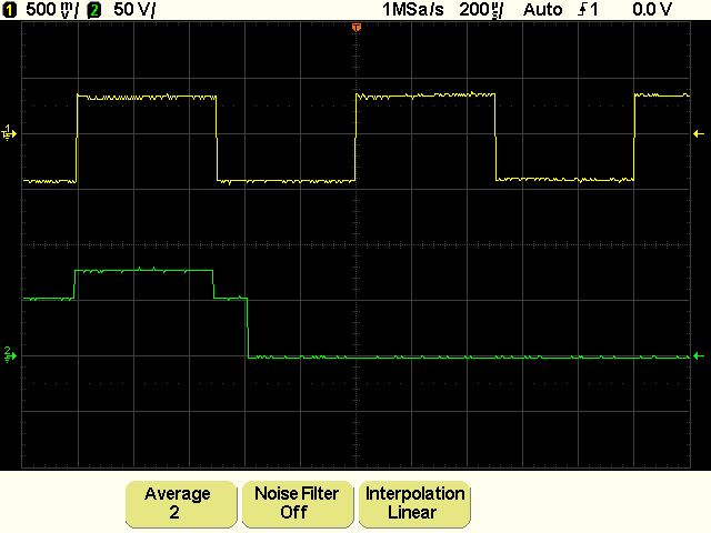

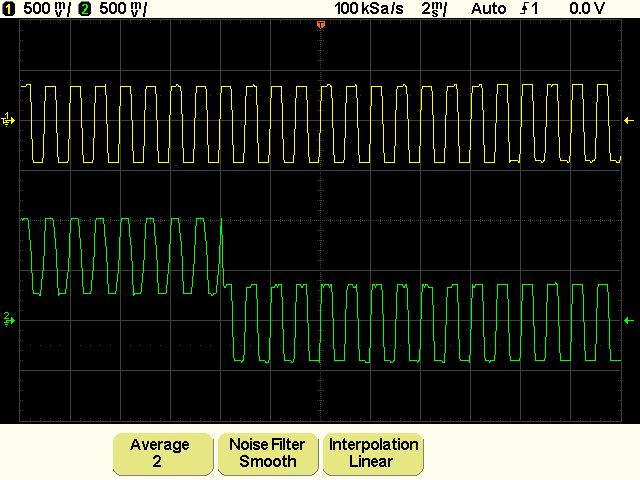

Hallo Hayo,
> nachforschen.
Hab' ich gemacht. Nach Default Setup und Kalibrierung sieht die Sache
mit dem Datenmüll, wie du erwartet hast, ganz anders aus, ist aber nicht
weg. Beim Zoom in ein erfaßtes Signal ist alles konsisten, aber am Ende
des Tracks wird grundsätzlich etwas Falsches dargestellt. Beim dauernden
Messen zappelt es wie normales Rauschen, ist aber vertikal verschoben
(abhängig von der Vertikalempfindlichkeit) und passt auch vom
Zeitverlauf nicht zu den 1:1 Pulsen vom Prob Comp Signal. Bei Änderung
des Offsets für den Kanal verschiebt sich der Datenschwanz nicht mit.
Rainer
Ahh, jetzt hab ich es auch geschafft. Es geht nur im 5er
Spannungsbereich, deshalb hab ich es bisher nicht geschafft das
nachzustellen. Sehr nebulös. Hängt aber nicht mit dem Speicher zusammen
sondern hier werden offensichtlich falsche Werte vom ADC in den Speicher
geschrieben.
Gruß Hayo
Ok hab die Ursache auch schon ausfindig gemacht. Es ist der Pretrigger!
Der Speicherbereich vor und nach dem Trigger wird anscheinend falsch
zusammengesetzt. Wenn kein Triggerereignis eintritt (siehe rote LED)
dann tritt auch das Problem nicht auf.
Hayo
Und zwar nur im 4KB memory mode -> also 10µs - 500ms.
Entweder ich finde eine Möglichkeit das Zusammensetzen zu korrigiern,
oder ich muß ein Stück vom Speicher abknipsen.
Hayo
Rainer H. schrieb:
> Muß ich den PreTrigger (dessen Verhalten ich immer noch unglücklich
> finde) für den Pulsbreiten-Trigger im Edge-Menü ändern?
Muß du nicht, aber es verschiebt den Signalanfang entsprechen ;-)
Was findest du unglücklich, bzw. wie meinst du, dass der PreTrigger
wirken sollte?
Gruß, Rainer W.
Da kann ich leider nicht helfen, aber es sieht so aus als hätte ich das
Problem im Griff ohne Speicher abzuknipsen. Mal sehen, evtl. gibt es
gleich die aktuelle Version zum Testen.
Hayo
Habs noch fertiggekriegt bevor der gemütliche Teil des Abends anfängt.
Es gibt wieder etliche Änderungen:
- Speicherendeproblem gefixt (hoffe ich - bitte testen)
- neue Drehgeberkennlinien bei Pretrigger und Memorybrowser
- neue Zoomlogik -> wie weiter oben vorgeschlagen bleibt beim TB-Wechsel
die Triggerposition konstant und das Signal wird nach rechts
"rausgeschoben".
- und.... es gibt mal wieder eine neue Funktion! Der bislang ungenutzte
Pretrigger-Softbutton im Edgemenu funktioniert jetzt als "Auto
Pretrigger"
  new function "Auto Pretrigger" in the Edge meu when pressing
pretrigger button.
Viel Spaß Hayo
Passiert. Leider noch nicht ganz. Manchmal taucht immer noch Müll auf.
Gerade ist mir aufgefallen, dass das von der PreTriggereinstellung
abhängt.
Rainer

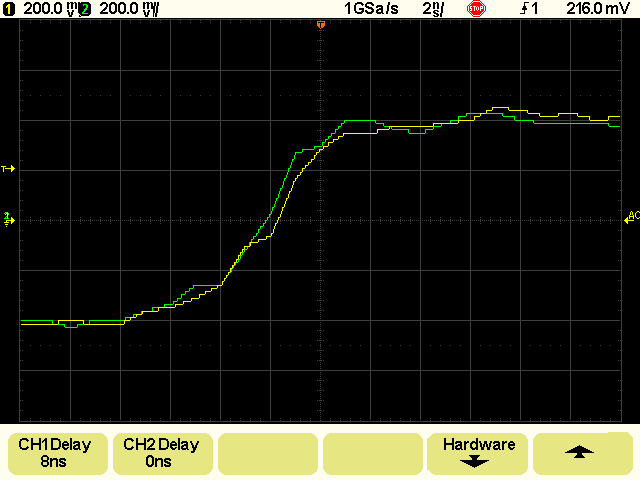

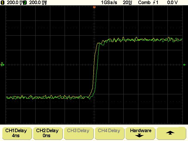

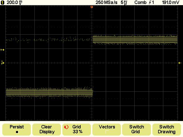

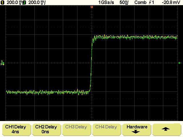

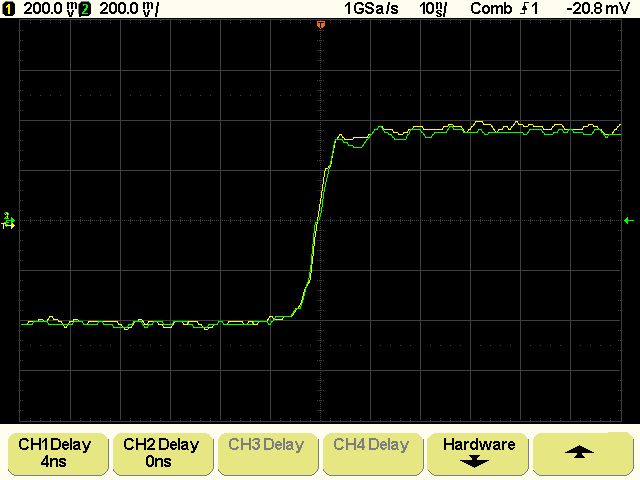

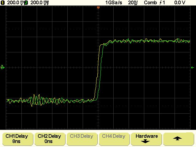

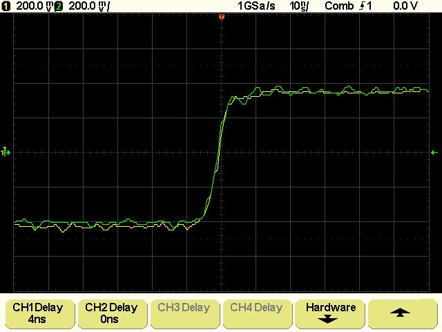

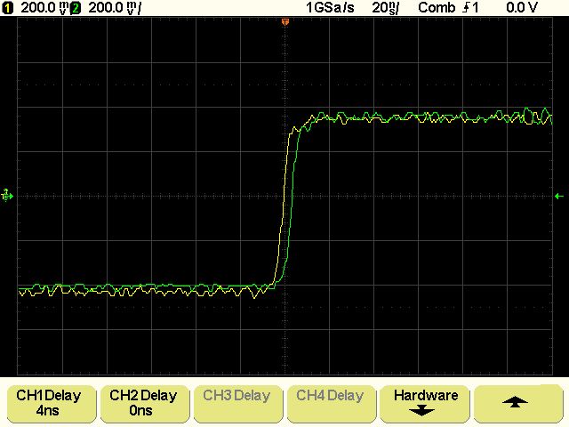

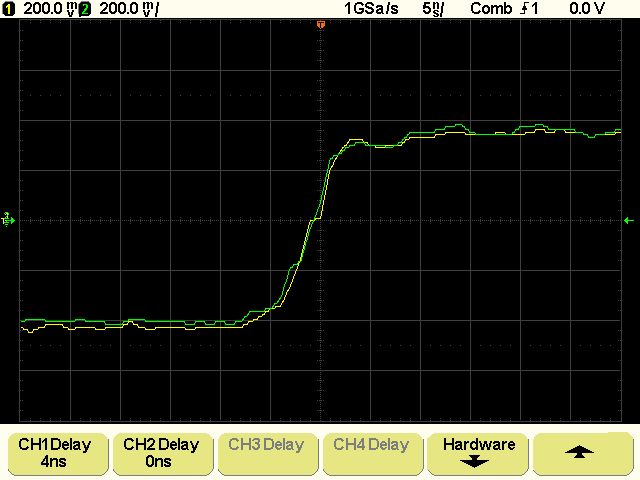

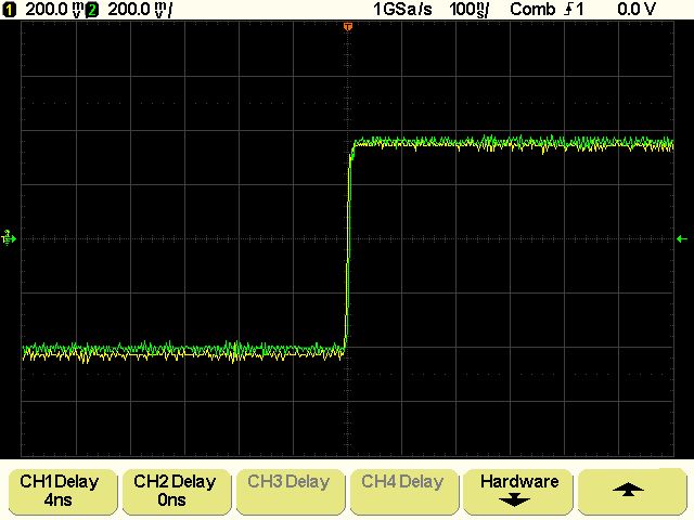

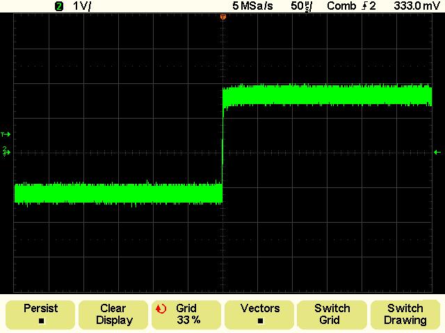

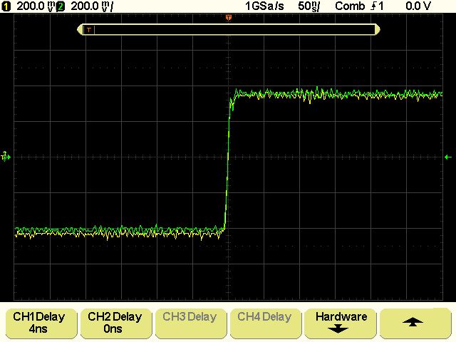

Hi Rainer,
ich habe eben bestimmt 10min herum gekurbelt, ich kann deinen Datenmüll
nicht nachstellen...
@Hayo

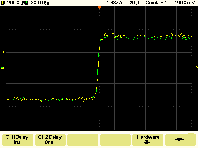

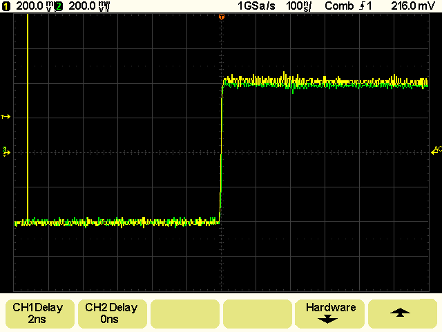

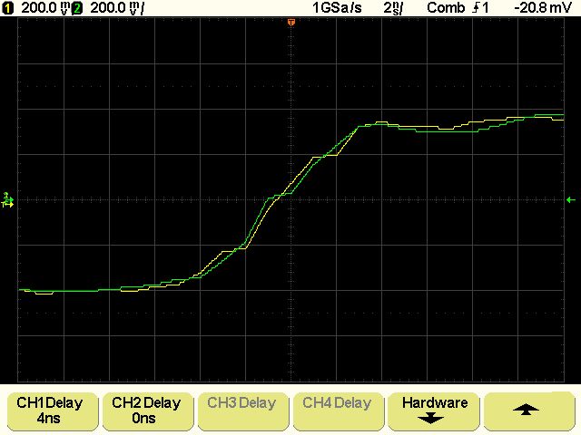

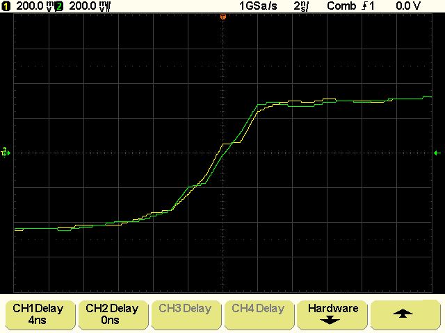

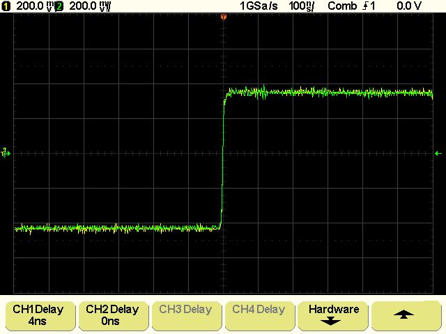

bin begeistert, die ansteigende Flanke vom Rechteck (Prob 1kHz) bleibt
immer schön auf ihrem Platz von...bis 2nS, da wird sich der Thomas aber
freuen, super Arbeit!!! :)
Anbei mal ein paar shots, wie das aussieht
Gruß Michael

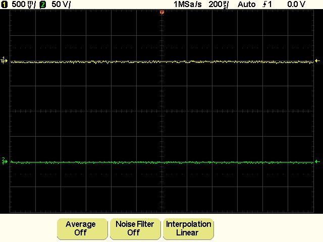

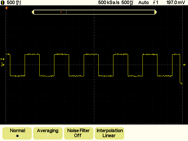

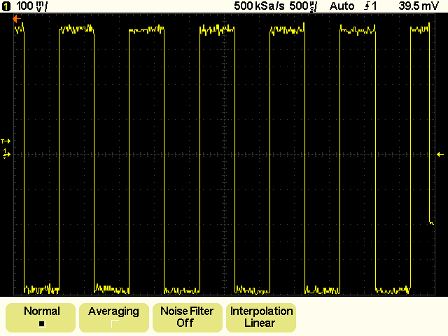

For the measurements shown in Datenende_Pretrigxxx.png I started from
Default Setup and neither touched RUN/STOP nor zoomed in nor switched to
delayed.
Rainer
Merkwürdig. Probe Comp, 500 mV/div, Trig Norm, PreTrig 470us und dann
ganz nach rechts gekurbelt???
Rainer
von gyppe (Gast)
Altra aggiunta, scusate. Succede avvolte anche senza mettere in stop e
zoomare ma solo se i filtri sono attivi.
Another added, sorry. It happens even without putting it to sleep
wrapped and zoom but only if the filters are active.
By, Gyppe.
My Noise Filter is set to OFF.
But perhaps we should not dig too deep on this and classify this topic
as nice to have at this level. We just have to keep in mind that
sometimes there is some garbage.
Rainer
von Michael H. (stronzo83)
Falls jemand Probleme mit gyppes Rückmeldungen hat, kann ich als
Übersetzer einspringen.
@gyppe
Continua a scrivere anche in italiano - così posso tradurre se non
riescono a capirti
Michael
Jup, hab' ich, gut der Trigger war der Comb, sollte aber nix
ausmachen...
ich habe ganz nach rechts u. links gekurbelt!
> Rainer
ich finde das jetzt nicht so schlimm u. Lebenswichtig, die Firmware und
die Arbeit von Hayo sind in kurzer Zeit um Einiges gewachsen, da sollten
wir uns nicht an so Kleinigkeiten aufhängen...mich stört das jetzt nicht
unbedingt.
Gruß Michael
Hayo W. schrieb :
> Das Datenschrottproblem am Speicherende hängt wohl auch von den
> Hardwareeinstellungen und dem gewählten Spannungsbereich ab (evtl. auch
> vom Pretrigger).
Ok, hab den PreTrigger ganz nach links gedreht, da ist dann der
"Datenschrott"
Shot 1
Nach drücken des Softbuttons (Auto?) ist der "Schrott" weg u. der
PreTrigger geht auf 120 nS,
Shot 2
> Ich arbeite weiter an der Verbesserung.
> Wie fandet Ihr die neue "Auto Pretrigger" Funktion? ist das
> praxistauglich?
...Ich finde das sehr praktisch!!!
@Thomas
>Was hat das mit dem Auto-Pretrigger auf sich bzw. was soll das bewirken?
>Wird hier die Pretriggerzeit automatisch gewählt und wenn ja nach
>welchen Kriterien?
nach der Betätigung hüpft die 1. Flanke vom Rechteck(1kHz) in die Mitte
des Bildschirms.
Gruß Michael
"Auto Pretrigger"
Some explanations. What does it do and how does I find it?
Kurze Erklärung. Was macht das Ding und wie finde ich es?
- the memory window (displayed in the memory browser) is set to the
start address of the value buffer.
Der für die Anzeige verwendete Speicherausschnitt wird ganz an den
Anfang des Wertespeichers gesetzt
- the pretrigger is set to the screen middle.
Der Pretrigger wird auf die Bildschirmmitte gesetzt
- change to edge menu and press the pretrigger softbutton on which the
pretrigger time is displayed.
Ins Edge Menu wechseln und auf den Pretrigger Softbutton drücken der
sonst nur die Pretriggerzeit anzeigt.
Hayo

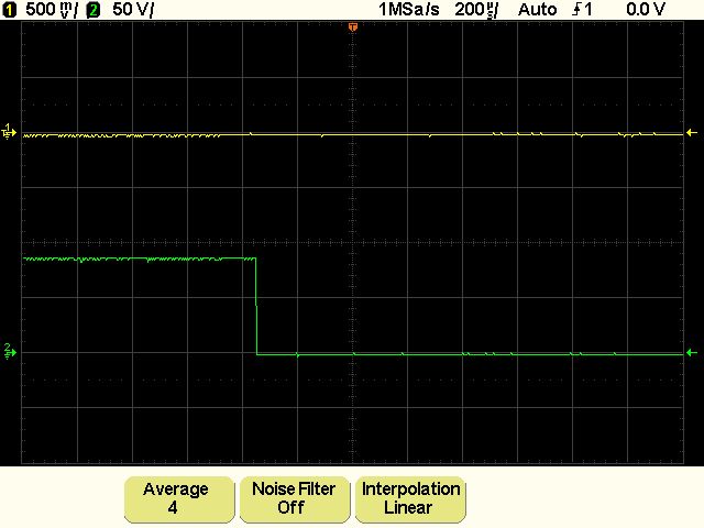

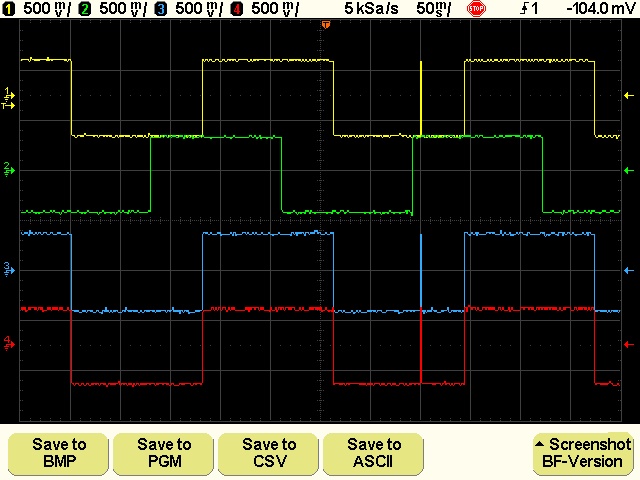

von Rainer H. (rha)
beim Testen der Triggerfunktionen ist mir aufgefallen, dass ich immer
aber nur auf Kanal 1 (sehr schnelle, virtuelle) Spannungseinbrüche sehe,
siehe oben. Ist meine HW kaputt oder woran kann das liegen?
Viele Grüße,
Rainer
Rainer H. schrieb:
> Hallo zusammen,
Da bräuchte man zur Beantwortung mehr Details:
- Triggerung
- wo ist das Speicherfenster (ganz am Anfang / ganz am Ende)
- Noise Filter On / Off
- hardwaresettings
etc.
Was hast Du Du denn für einen gruseligen Noise Pegel bei Dir auf dem
Signal.
Du must Deine Kiste mal kalibreren.
Evtl. verschwindet der Effekt mit einer anderen Hardwareeinstellung? Bei
mir ließ sich das nicht nachstellen.
Hayo

@Hayo,
danke, dass Du Dich dem Problem annehmen willst.

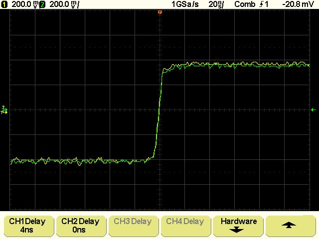

Beim beiligenden Bild ist der "probe comp" angeschlossen Trigger ist
pos. Flanke, PreTrigger 300µs (auto), Speicherfenster in der Mitte.
Filter ist aus. Welche HW-Setting meinst Du?
Anregung:
Könntest Du nicht beim Screenshot (oder auf Anforderung) zusätzlich eine
Textdatei mit den aktuellen Einstellungen des Scopes speichern? Dann
wären die Fragen leichter zu beantworten.
Viele Grüße,
Rainer
Utility -> More -> Hardware
Hier könntest Du bei ADC-setting mal schauen ob das auch bei anderen
ADC-Settings auftritt.
> Anregung:
Das ist keine schlechte Idee - ist notiert
Hayo

von Rainer H. (rha)
@Hayo,
Die HW-Einstellungen haben keinen Einfluß auf den Fehler.
Aber die Timebase muß 5µs oder kürzer sein.
Anbei noch ein Screenshot mit ähnlicher (der gleichen?) Problematik.
Bin ich der einzige mit dem Phänomen?
Gruß,
Rainer
Hi Rainer,
so sehr ich auch mit Deinen Einstellungen hin und herscrolle - bei mir
kriege ich das nicht hin. Da sieht alles gut aus. Heute gibt es wieder
eine aktualisierte Version in der ich den restlichen Datenschrott der
hier reportet wurde beseitigt habe. vielleicht hilft die.
Hayo

von Rainer H. (rha)
@Hayo, Martin H.
ich muß gar nichts machen. Ab und zu gibt es die Ausreißer. Bei
"Display->Persist" fallen sie dann richtig auf.
Im HW-Menü sind beide Einstellungen auf Factory.
Dan hoffe ich mal, dass die neue FW was ändert. Sonst teste ich auch
noch mal alte Versionen, um zu sehen ob das wirklich ein SW-Problem ist.
Viele Grüße,
Rainer
@Rainer
Jetzt habe ich rausgefunden wie Du das Bild hinbekommen hast. Wenn ich
auf "Persist" schalte und eine halbe Stunde warte, dann sieht es bei mir
auch so aus. Im normalen Betrieb sind das aber sporadisch auftretende
Spikes die kaum auffallen.
Da ändert natürlich auch die Firmware nix dran.
Hayo

von Rainer H. (rha)
@Hayo:
Die Spikes gibt es bei mir in beiden Kanälen. Komischerweise sind die
Spikes in Ihrer Höhe nicht statistisch verteilt. Immer nur auf einer
Seite der Flanke und immer in der Höhe (Spannung) der der anderen Seite
(ich hoffe das ist verständlich ausgedrückt). Oder sind die ADC-Werte
evtl. 0?
Ich frage mich halt wo die Ausreisser herkommen. Nach rein zufälligen
Effekten sieht mir das nicht aus.
Gruß,
Rainer

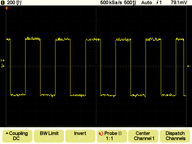

von Luc (Gast)
Hi Hayo and guys all!
Hayo thank You very much also for this your new gem, You are very kind,
so again thanks You a lot for the great job and free time You provided
generously to us!!!
I tried the new 1.2.BF.2.5 firmware's release and for me it is great!
Hayo W. schrieb:
>Da Ihr ja die Pulldowns so mögt gibt es jetzt im Acquire Menu ein
>solches für den Average Mode. Die Einstellung 2 entspricht der
>alten Funktion, 4 und 8 sind neu.
Oh boys, Hayo You are so amazing!!!
Thank You so much also for this add which I have requested!
It's just what I wanted and this makes me very happy!!!
Hayo, thank You, thank You, thank You!!!
No words, RESPECT!!!
Hayo W. schrieb:
>Ich bin mir nicht 100% sicher dass das so richtig ist, bitte testet
>das mal.
The new add is great but unfortunately I find it do not work properly.
As usual, this my reporting is not intended as a criticism but as a
simple answer to your kind invitation.
So I find also without a signal on CH1 and CH2 when AVERAGE is activated
on CH2 appears a square wave.
This square wave is not dependent by filters.
After the update I put the defaults again but anyway the problem there
is.
In some cases, also with removing of the input signals, also on CH1 the
signal remains and it does not go away.
When the signal for the compensation of the probe is applied only to
CH1, on CH2 appear the same signal in conjunction with the square wave
described above.
Hardware is High Frequencies and gain in 1.25 but the problem also
occurs with Factory both ADC and gain.
I hope that I explained, however, look at my screenshot please.
I am sorry but I can not dwell, I am unfortunately busy now, so I am
really sorry Hayo, excuse me please if You can.
Thank You again Hayo and please excuse me.
Gruß Luc
Hi Luc,
interesting pictures You posted there! Yes I suspected that the function
doesn't work properly. It is not written by me, but is from the WELEC
developer realized in assembler. So I only changed the interface input
to have an attempt. I think I have to rewrite it completely to make it
work properly.
Hayo

von wailer (Gast)
Ciao a tutti
Il problema citato da Luc era già nella BF 2.4
allego screenshot
Grazie Ad Hayo e a tutti, per il lavoro incredibileHello everyone
The problem cited by Luc was already in BF 2.4
I attach screenshot
Hayo and thanks to everyone for the incredible work
Hier die 2. Compilation der 1.2.BF.2.5 mit einem Fix für das Average
Problem das Luc reportet hat.
@Luc
thanks for testing and reporting this bug. It was only a little one but
not so easy to find.
Nevertheless I'm thinking about a new average routine written in C
instead of the assembler routine. This allows to implement some
additional functionality.
Gruß Hayo

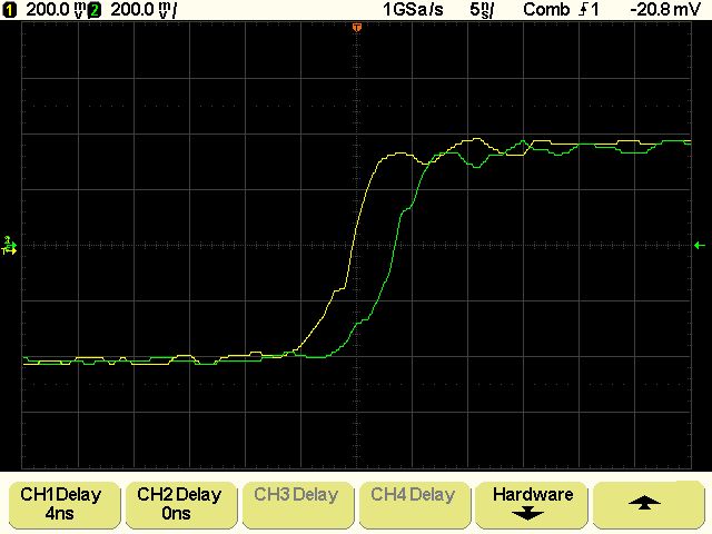

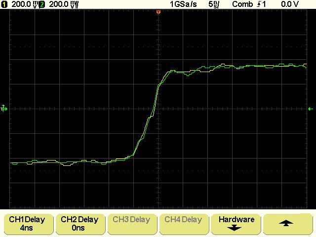

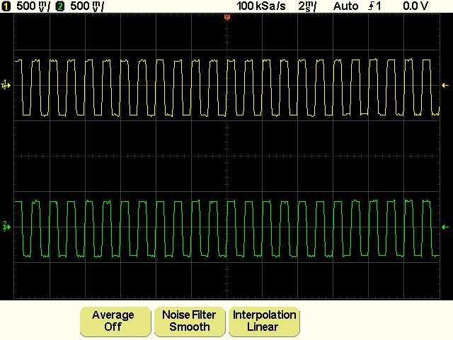

moin,
hier mal ein paar Shots im "Delay-Modus"
Am Oszi hängen 2 verschiedene Tastköpfe, daher die unterschiedlichen
Einstellungen:
Ch.1 200mV/Div und Ch.2 500mV/Div
Shot 1-3 ist der "Smooth" Filter aktiviert mit 1kHz Prob-Signal
Shot 4   ist der "Strong" Filter aktiv (1kHz Prob-Signal)
Shot 5 und 6 liegt kein Signal an.
Bei den 3 "Stage" Filtern, treten diese Effekte nicht auf, nur bei
Smooth u. Strong
Vielleicht testet das mal Jemand?
Gruß Michael
Hi Michael,
ich habe schon eine Idee wo das Problem liegt, es sind die neuen
Speicherbereiche für Filter. Danke für den Tip, da muß ich dann wohl
noch mal ran. Nebenbei bin ich gerade dabei neue Average Routinen zu
schreiben, da kann ich das ja gleich mit erschlagen.
Gruß Hayo
Hayo W. schrieb:
> Hi Michael,
Hi Hayo,
Den Average-Mode habe ich so verstanden:
Average mode (Average)-Zeigt die durchschnittliche Amplitude jeder
Frequenz an, errechnet vom Moment des Einschaltens bis zum Ausschalten
des Modus.
Average mode (Maximum)-Zeigt den Spitzenwert bei jeder Frequenz an,
errechnet vom Moment des Einschaltens bis zum Ausschalten des Modus.
Average mode (Minimum) - Zeigt den Minimalwert bei jeder Frequenz an,
Jetzt haben wir ja die Bereiche 2-4-8-16
...wie werden denn diese Bereiche definiert?
> Gruß Hayo
...so so vor 20 Jahren, dann hast du ja jetzt das beste Alter erreicht
Gruß Michael
EDIT: Bei Shot 6 sieht es fast so aus, als wäre vom Rechteck-Signal noch
was übriggeblieben, obwohl alle Stecker abgezogen waren, kann das sein?
Das sollte mit der Korrektur der Filterspeicherroutine verschwinden
(hoffe ich)
Hayo W. schrieb:
> 2,4,8 - die Mittelwertbildung started nach einem Cyclus von 2,4,8
> Signaldurchgängen wieder mit mit einem frischen ungemittelten Signal.
Ich habe noch mal im Netz nach "Average-Mode" (heißt ja Mittelwert)
gestöbert, da bin ich auf die Tek-Seite der 2000er Serie gestoßen.
Hier mal ein Auszug aus dem Datenblatt.
Shot 1
Ganz links steht. Mittelwert - Gemitteletes Signal, wählbar: 4, 16, 64,
128
Sind das die Zyklen vom Tek? Vielleicht hilft dir ja diese Info?
> Korrekt, Bergfest war schon (Ziel ist 95), aber irgendwie fühl ich mich
> immer noch als Student, es gibt immer was Neues zu lernen und zu
> dengeln.
...bin auch schon um Einiges drüber!
>(Ziel ist 95)
Gesunder Optimismus, schauen wir mal...
Delay mit "Smooth-Filter" funzt prima in jedem Bereich, hast du fein
gemacht!!!
Nicht über die zwei unterschiedlichen Signale Wundern, es sind 2
verschiedene Tastköppe angeschlossen (Ch1 20:1, Ch2 10:1)
Shot 2
Mit der Energie gehst du locker über 100...;)
Gruß Michael

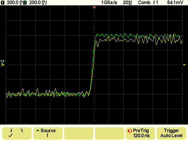

But I noticed something I had never seen before.
I adjusted the delay between channels and everything works fine, but
with the time base adjusted to 20nS there is a 4nS delay between CH2 and
CH1 and the failure occurs only with the time base set at 20nS.
Look at my screenshot, please.
After, I have a question, more than anything it is a curiosity.
Is HOLDOFF working?
Seems to me do not work property, I tried it but I do not succeded to
use it.
Seems to how the HOLDHOFF works like Pulse Width in some situations, I
regulate it and the wave form moves horizontally but it does not do his
duty.
Should not HOLDOFF inhibit the trigger for a certain time?
So if I regulate it at 2 seconds and I am watching the probes's
compensation signal, should not I see the synchronized signal only every
2 seconds?
This does not happen and the signal remains synchronized even with the
trigger set to NORMAL.
Repeat, more than anything it is a curiosity.
As I have mentioned, also Pulse Width seem to me to works strange.
For me Pulse Width ">" and "><" works fine, Pulse Width "<" do not
works.
Before, seems to me all works fine with the the probes's compensation
signal.
I know we have already discussed about it, but I'm sure that the Pulse
Width worked with all its settings and I have written it here in the
Forum also.
Instead seems to me that little has been said about HOLDOFF's function.
In any case I know I'm boring and I apologize, so please, excuse me if
You can do it.
I am really sorry Hayo and all.
Gruß Luc
> Hayo You are very kind, I tried the new 1.2.BF.2.6 firmware's release
> and the reported bugs are gone!
> No more garbage in any situations, really great!!!
Thanks for the detailed testing and reporting.
Hmmm, really curious. I have to check it...

Neues Problem - dreht man an der Zeitbasis schnell hin und her, erhält
man relativ schnell so etwas (und die Refreshrate ist dann auch im
Keller).
Das hatten wir im Zusammenhang mit Delayed-Modus so schon mal.
Viele Grüße,
Mirko
Tja, da kann ich nicht viel machen, denn da kommt einfach der
Interrupt-Handler des Rotation-Interface nicht schnell genug hinterher.
Wie schnell drehst Du denn daran? Ich hatte das bislang noch nicht.
Einfach etwas langsamer machen und Ruhe ausstrahlen ;-)
Hayo

von Mirko B. (Gast)
@Hayo
Schon klar, das das unter Kosmetik läuft, aber zumindest kennen sollte
man das Problem(chen).
Gerade wenn man am entgegengesetzten Ende der Zeitbasis ist, reiße ich
den Knopf schon mal heftig rum (wie am Analogen halt, nur das man da
einen Anschlag hat;-))
Viele Grüße,
Mirko

von Mirko B. (Gast)
Nachtrag (zu dem Effekt beim schnellen drehen an der Zeitbasis):
Kanal 2 bleibt auch nach aus und einschalten zeitlich verschoben!
Erst ein Default Setup bringt es wieder ins Lot.
Viele Grüße,
Mirko

von Luc (Gast)
First, Hayo thanks You very much for the latest 1.2.BF.2.7 firmware's
release!
You are really very kindly, therefore thanks You a lot for the amazing
job and free time You provided generously to us!!!
Hayo W. schrieb:
>...und hier ist sie - die schnellste Version die wir je hatten.
>...BlueFlash labs proudly presents - the fastest version we ever had.
>Highlights:
>- faster than ever
>- trigger stabilized
>- corrected triggering of inverted signals
Hayo, You are right, the new 1.2.BF.2.7 release is really very fast and
trigger is significantly more stable also especially at high
frequencies.
So thanks You a lot, no words...
...as usual I'm speechless...
RESPECT!!!
Hayo You are the best one!!!
Thank You so much!!!
Hayo and all, please refer to my screenshoot.
simple answer to your kind invitation to report any problems, so please
excuse my rudeness if You can Hayo.
About the above reported problem I tried to explore the question, so I
used both W2012A and W2022A also with old firmware release.
In this way I noticed the problem already exist with the previus
firmware release.
The new 1.2.BF.2.7 also have it while previus 1.2.BF.2.0 expresses the
problem differently.
The my screenshots show W2022A's behavior when 1.2.BF.2.0 firmware is
used and the behavior change using the 1.2.BF.2.7.
The behavior of a W2012A with new 1.2.BF.2.7. is also shown.
As You can see there is a Time Base's value in which the two channels
are out of phase and this appears to depend on firmware because it
occurs with the same firmware on the same Time Base value, but with a
different firmware occurs at a different Time Base value.
I repeat, this my reporting is not intended as a criticism but it is
simply for knowledge, I do not pretend that the problem is solved, mine
is a simple signaling for knowledge.
I hope I explained and I hope not to seem rude.
Also I know I'm boring so You be patient, please and sorry if You can,
please.
moin allerseits,
nach Luc's Darstellung haben wir hier einnen Delay von CH.1 zu Ch.2.
Ich habe das mal mit der FW2.7 nachgestellt.
Ich habe folgende Einstellungen:
Signal 1kHz Rechteck vom Oszi auf beide Kanäle.
Tastkopf-Einstellungen stehen auf 10:1
TB-Einstellungen sind 2nS, 20nS, 50nS, 100nS, 200nS
In der Hardware-Einstellung bin ich dort mit den Delays für Ch.1
nachgezogen, an den Tastköpfen liegt es nicht, da ich Diese mehrmals
vertauscht habe.
Auf den Shots sieht man die nachgezogenen Delay-Einstellungen von CH.1
Gruß Michael

von Rolf W. (rowue)
alex008 schrieb:
> Hallo!
> @Rolf
> Ich gehe davon aus, dass der Bug 53 bei mir nicht drinnen ist.
> Das hatten wir schon öfters irgendwo angesprochen, liegt daran, dass der
> Datentransfer zwischen den internen Clock-Domains nicht 100%ig
> funktioniert.
> Sieht so aus, als würden die Wittigs die Datenübertragung asynchron
> gemacht haben, was hier per Definition nie fehlerfrei sein kann.
Naja, wenn Du Dir
http://sourceforge.net/apps/trac/welecw2000a/attachment/ticket/53/samplesvstime.png
ansiehst (95 Perioden auf steigender und fallender Flanke um den
Nullpunkt ausgewertet), sieht es für mich eher so aus, als
würde die Abtastung der ADC's 3 und 4 a) nahezu "zeitgleich"
und b) etwa 1.5ns zwischen den Abtastungen von 1 und 0 geschehen.
Testen kann man den Fehler sehr schnell, z.B. in dem man auf
eine steigende Flanke (Probe-Signal) triggert und schaut, ob die
"linear" bleibt, oder "Treppen" zeigt. Dies ist z.B. in
http://sourceforge.net/apps/trac/welecw2000a/attachment/ticket/53/wrong_samples.png
mit dem 1kHz Test-Signal gezeigt.
Sonst muss ich noch mal nachlesen, wie das mit dem Leon3
unter Linux läuft und mal 'nen "kurzen" Blick werfen ;)
