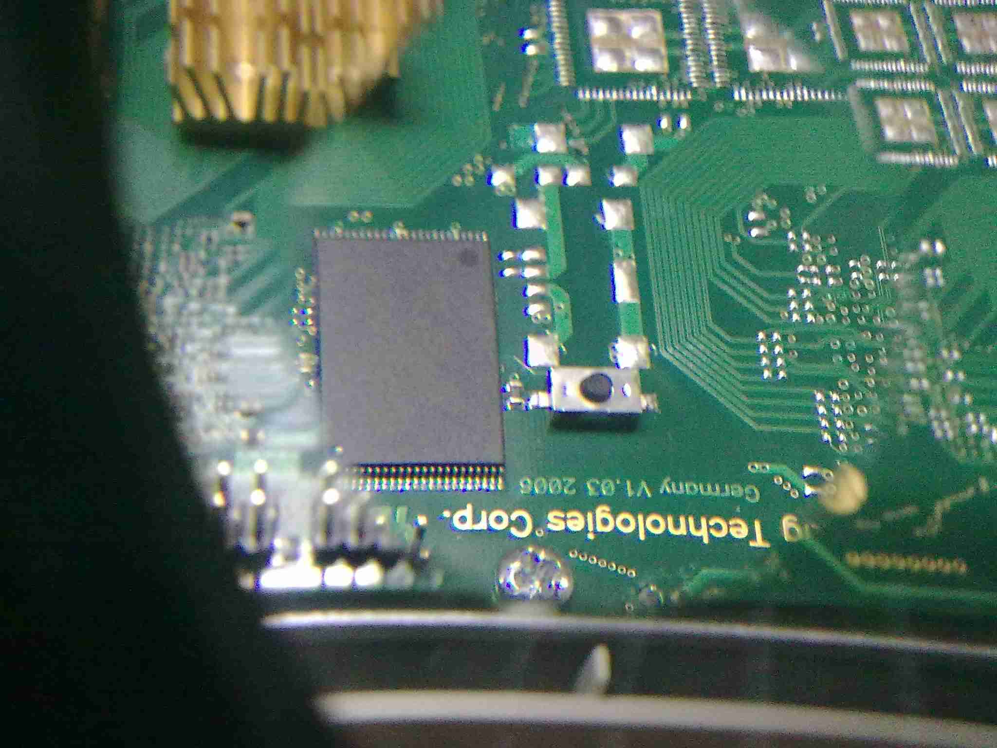

Hmmh, ob das Display Ärger macht? Da hatte doch schon jemand Probleme, ist aber länger her. Gibt es über RS232 noch Meldungen wenn du die Bedienelemnte (vor allem den Timbase-Drehgeber) betätigst? Dann würde die Firmware noch laufen.
#1904238

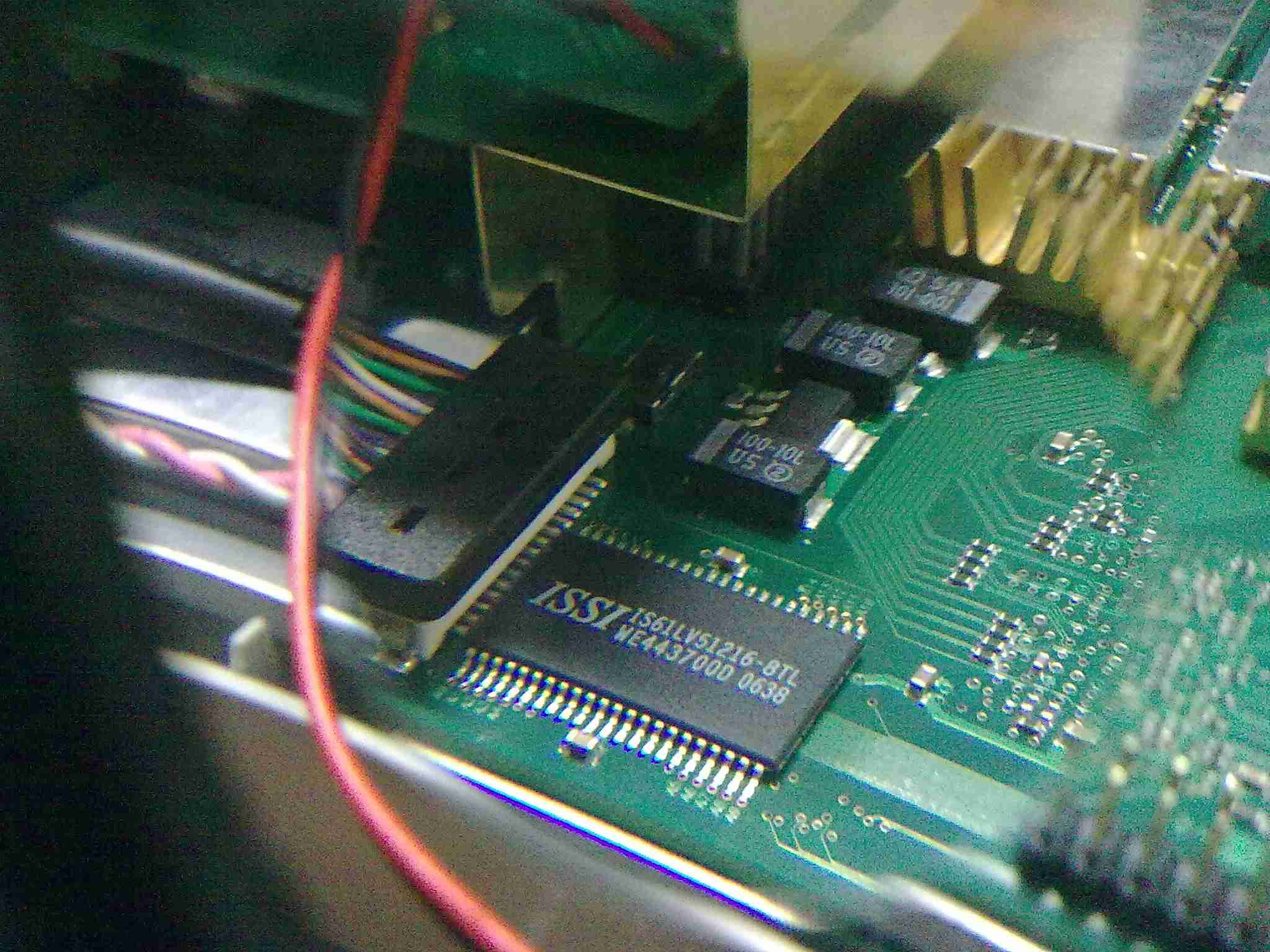

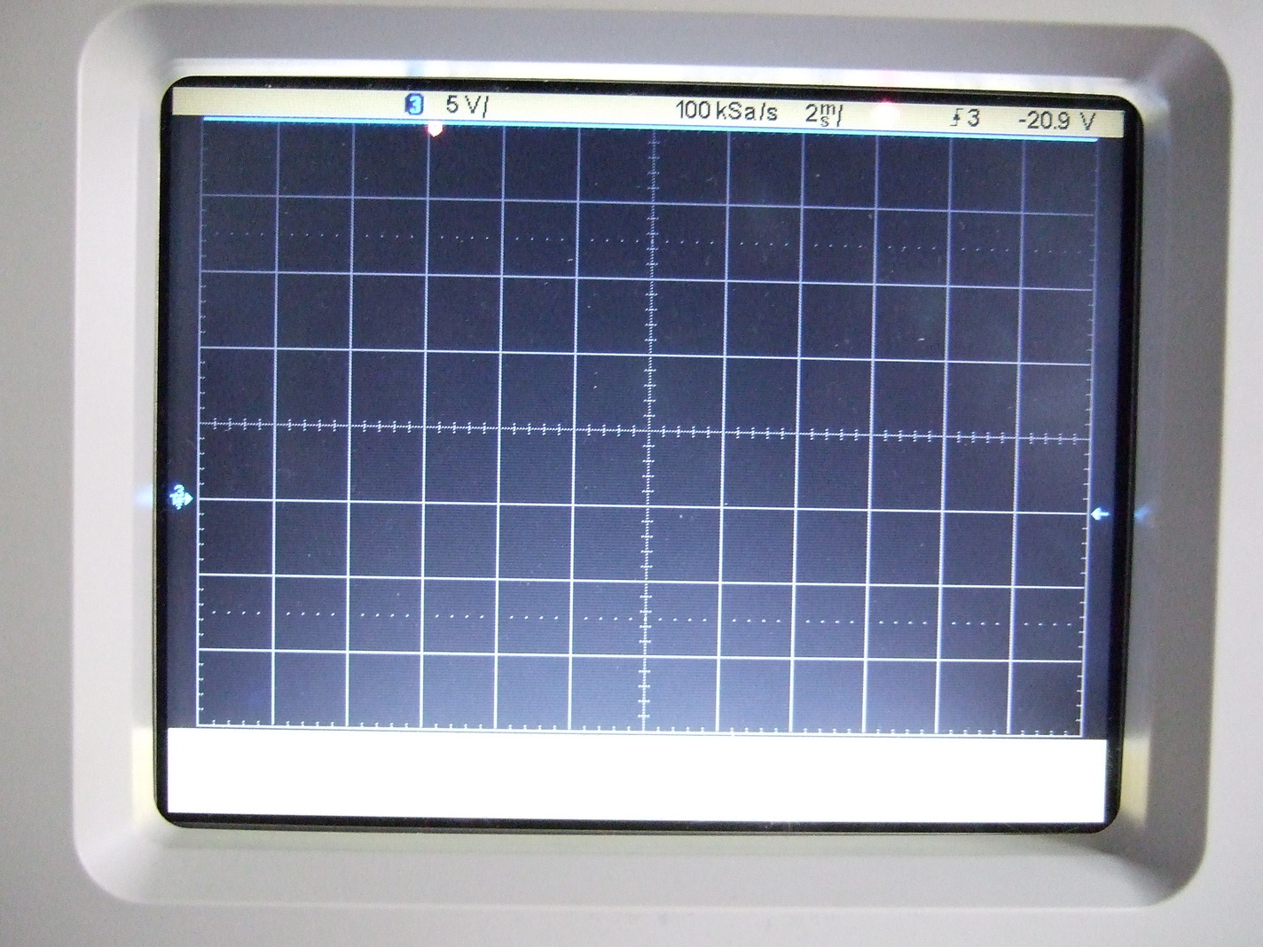

Nee, das Displlay ist's wohl nicht. Wie gesagt: Es leuchtet nur die Run/Stop Taste und keine andere Taste/Drehgeber zeigt irgendeine Reaktion. Terminal bleibt auch stumm, bis ich in den Germ-Monitor Modus wechsle. Ich denke, daß die Firmware au irgendeinem Grund nicht gebootet wird. Wie war das noch: Nach dem Start wird die Firmware aus dem Flash in's RAM kopiert und dann da gestartet, richtig? Habe deshalb auch mal die RAM-Variante der BF 1.11 reingeladen. Leider auch kein Erfolg. Es scheint fast so, als würde die Software aus irgendeinem Grund nicht nach einem Reset starten. Gibt es eine Möglichkeit, im Monitorprogramm manuell die Firmware zu starten? Kann es sein, daß der Reset-Vektor nicht korrekt ist? Frank
#1904396
Hab' gerade nochmal geschaut. Am Schluß des Firmware-Files steht ein 'r0' Das interpretiere ich mal als "Run from address $000000". Wenn ich aber im GERMSmonitor "m0" eingebe, gefolgt von etlichen <Returns>, sehe ich lauter FFFF Ist das normal? Kann das mal jemand verifizieren? Sollten da nicht irgendwelche Reset-Vektoren stehen? Oder bin ich auf dem Holzweg? Frank Ich arbeite gerade an einer Lösung, der Test dauert aber einen Moment. Ich melde mich gleich. Hayo Hallo Frank, das r0 setzt einfach nur das Offsetregister zurück. Aber nun zu Deinem Problem. Es kann sein, dass die Werte aus dem Config-Bereich nicht mehr zu Deiner Firmware passen weil sie irgendwie zerschossen sind. Beim Startup wird zwar ein Teil neu initialisiert, aber nicht alles. Probiere folgendes: Spiele erstmal die beigelegte C18 ein und sieh mal ob das schon hilft. Wenn das noch nicht hilft, dann spiele Dein komplettes Flashbackup ein (bei mir war das mit Firmware 1.4, sind ca. 3,1 MByte). Danach spielst Du nochmal die C18 ein. Ich habe das eben genauso gemacht und alles klappte prima. Falls Du kein Backup hast sag nochmal Bescheid. Gruß Hayo @Jürgen Hast Du die Skalierung für Deine 24 Ohm Widerstände schon kalibriert? Wenn ja, dann lass mir doch mal die neuen Faktoren zukommen, damit ich die mit in die neuen Versionen einbauen kann. Gruß Hayo
#1904792
Hallo Hayo Vielen Dank für Deine schnelle Hilfe! Habe das C18 (die Flash Version) eingespielt mittels ./GERMSloader.pl /dev/ttyS0 -w C18/TomCat.flash Upload wurde normal beendet. Das Scope zeigte keine Reaktion, also Power-Cycle. Selbes Bild. Dann auf dieselbe Weise mein seinerzeit gedumptes welec_1.4_dump.flash (Größe: 3359297 Byte) eingespielt. Wieder keine Reaktion. Sofort ohne Powercycle nochmal das C18 (flash) hinterher. Weder direkt nach dem Flashvorgang noch nach dem anschließenden Reset gab es irgendeine Reaktion. Also probehalber noch die C18 RAM Version eingespielt. Nach Upload leuteten ALLE LEDs. Aber ansonsten kein Erfolg. :-( Frank
#1904799
Kleine Ergänzung: Ich schrieb: > Nach Upload leuteten ALLE LEDs. Stimmt nicht ganz. Habe es nochmal probiert. Während des RAM-Uploads ist wie nach dem Einschalten nur die Run/Stop LED an. Ist der Upload abgeschlossen, gehen alle LEDs für ca. 0.5 Sekunden an, dann sind wieder für ca. 0.5 Sekunden alle LEDs aus und schließlich gehen wieder alle an und bleiben an. Kann ich irgendwas helfen? Z.B. einen Speicherdump uploaden o.ä.? Frank Hallo Frank, das heißt, dass der LED Test auf jeden Fall durchlaufen wird. Probiere mal die beigelegte Emergency Version, bei der die Funktion zum Laden des alten Zustandes aus dem Flash deaktiviert ist. Hilfreich wäre es wenn Du die Meldungen die wärend des Starts ausgegeben werden posten könntest. Wie das mit einem Terminal geht weißt Du nehme ich an? An alle anderen: Diese Version bitte nicht benutzen! Es kann zwar eigentlich nichts passieren, aber es bringt Euch auch nicht weiter. Gruß Hayo

Schon mal mit Fön / Kältespray versucht den Chip (mit der ev. kalten Lötstelle) zu lokalisieren? Nur so als Idee.... Viele Grüße, Mirko
#1905088
@Frank Einen Memory-Dump scheint mir etwas fraglich. Ich weis jedenfalls so aus dem Stand nicht, wo was stehen muss. Der GERMS-Monitor hat kein direktes "Fill" Kommando. Also könntest Du nur versuchen über eine selbst erstellte S-Record Datei den RAM zu füllen, um danach auszulesen und einen Fehler in den Daten zu finden... Sehr aufwändig :-( Gruß Jürgen Mirko B. schrieb: > Schon mal mit Fön / Kältespray versucht den Chip (mit der ev. kalten > Lötstelle) zu lokalisieren? > > Nur so als Idee.... > > Viele Grüße, > > Mirko ...genau, nimm das Ding auseinander und drücke mal ein wenig auf den Bauteilen, Steckern etc. herum, es könnte auch ein thermisches Problem sein. Die Welec's scheinen bei der Endprüfung der Platinen etwas geschludert zu haben. Ich hatte mal einen abstehenden Kondensator auf der Platine und dachte, ich sehe nicht richtig... Hi Hayo, was gibt's denn so Neues in der C18 ? Gruß Michael
#1905189

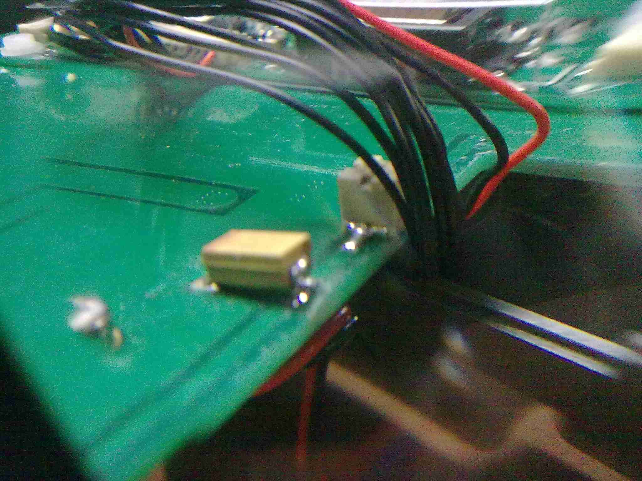

Leute, *** IHR SEID KLASSE *** Danke für die Hilfe! Habe mir die Platine jetzt mal genauer angesehen, insbesondere das RAM (Danke Jürgen!). A0 von einem der RAM Chips sah sehr verdächtig aus. Nachgelötet - Bingo! Es rennt wieder. Die anderen Pins sind auch nicht wirklich toll gelötet. Verdammtes bleifreies Lot! Damit habe ich schon häufiger Ärger gehabt. Werde die RAM Chips mal sauber nachlöten. Nochmal 1000 Dank an alle für Eure Tipps! Liebe Grüße Frank na also, geht doch... Mach mal ein oder zwei Shots, damit man mal sehen kann, was da los war, könnte ja sein, das es den Einen oder Anderen mal betreffen könnte! Ich habe hier noch ein paar Knöppe entdeckt, für was die wohl sind? Resets vielleicht? +++++++++ Alles wird gut!!! ++++++++++++ Freut mich dass das Problem gelöst ist! Zur C18: Ich probiere noch an den USTB-Routinen, es hat sich für Euch also nichts Wesentliches geändert. Gruß Hayo Hallo zusammen, arbeitet eigentlich jemand an dem Programmierinterface für die Huckepackplatinen? Wäre schön wenn es da auch Fortschritte gibt. :-) Mfg, Kurt
#1905283

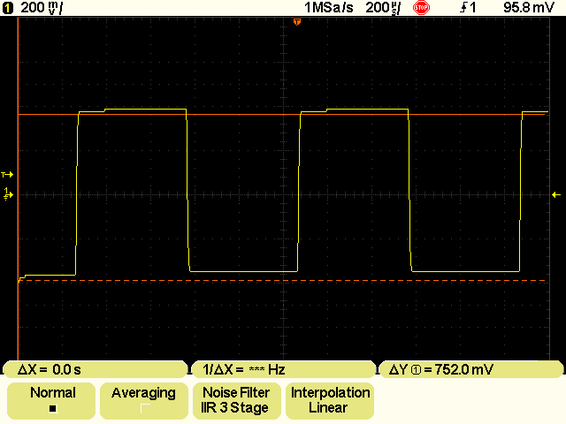

Hallo Hayo, ich habe inzwischen die Platine in Kanal 1 integriert und die Steuerung hinausgeführt mit der Absicht, die finale Anpassung durchzuführen. Danach käme der Bericht damit es auch alle nachbauen können … aber erst muß ich es zum Laufen bringen… Ich hab die BF20_prev_c17 drauf und den LTC2612 (14bit DAC) gegen den LTC2602 (16bit DAC) ausgetauscht – dieser DAC ist nur für Kanal 1 und Kanal 2 zuständig, bei Kanal 3 und 4 habe ich keine Änderungen gemacht. Die Spannung am 16bit - DAC Ausgang kann ich direkt messen- diese sollte zw. -2.5V und +2.5V einstellbar sein. Nun zu den Problemchen und Fragen: 1. die Ausgangsspannung des DAC nach Einschalten ist 1,25V (sollte 0V sein). Nach langem drehen komme ich nach unten auf 0V und das ist der Anschlag – darunter geht nicht. Vermutlich steuert die SW den Bereich 0V bis 2.5V durch – sollte aber von -2.5 bis +2.5 gehen (MSB nicht beeinflußbar?). Kann das jemand bestätigen? - den gesamten Offsetbereich zu verfahren kann bei 14bit schon lange dauern, bei 16bit noch schlimmer. Bei anderen Geräten benutzt man die Knopf-Dreh-Geschwindigkeit als Skalierung für den increment/decrement … Auch die eingestellte Empfindlichkeit sollte darauf Einfluß haben… 2. Ich bekomme keinen Strahl angezeigt (genauer – eine gerade Linie ganz oben im Bildschirm, als ob das Signal einen positiven Offset hätte – was nicht zutrifft. Die Offseteinstellung hilft mir nicht, das Signall mittig zu bekommen. Auch nicht für Kanal 3 wo ich keine HW-Änderungen gemacht habe (s.Foto). ADC Kalibrierung hab ich auch ausprobiert – erfolglos. Hast Du ein Tip für mich? Falls ich die Antwort meine Fragen irgendwo übersehen habe, bitte ich um Entschuldigung. Gruß Walter
#1909074
Hallo Hayo, hab heute die 150 Ohm Widerstände eingebaut. Die Faktoren für 2 x 24.9 Ohm und 150 Ohm lauten: ScaleFactor: 3.674 fuer 1-er und 2-er und 2.949 fuer 5-er DAC-Scalefactor: 0.612, 1.224 und 3.059 entsprechend Schönen Abend! Jürgen Hi, habe Eure Posts gelesen, bin aber etwas in Zeitdruck. Ich melde mich morgen nochmal. Hayo kann mir jemand aus dem Inhalt der BF20_C18_src.zip eine TomCat.flash bzw. auch TomCat.ram erstellen, bin mit dem compilieren nicht vertraut. Findest Du hier: Beitrag "Re: Wittig(welec) DSO W20xxA Open Source Firmware (Teil3)" Gruß Hayo danke @Walter Wenn ich das richtig verstanden habe ist der LTC2612 pinkompatibel gegen den LTC2602 getauscht worden. Der DAC (LTC2612) im original WELEC wird mit 8192 auf die Hälfte des Grids eingestellt und hat bei 16384 seinen Fullscalewert, der aber schon außerhalb des Grids liegt. Der LTC2602 hat seinen Fullscalewert aber bei 65536 und müßte demnach für die Gridmitte mit 32768 angesteuert werden. Hier müßten also die Werte angepasst werden, damit der DAC im richtigen Arbeitsbereich landet. Soll ich da mal eine Testversion mit den entsprechenden Werten basteln, oder ist Stefan da schon dran? Gruß Hayo habe heute mal die aktuellese draufgespielt, Wahnsinn was sich alles verbessert hat, danke Hayo. Wollte dich aber trotzdem nochmal fragen ob du das mit der geringeren Auflösung mal probiert hast, da du meintest der Aufwand wäre nicht so groß. Vielleicht ist es auch wieder verschwunden da ich nicht alle Firmwares ausprobiert habe. Wegen aktueller Anfragen zum Umrüsten der Widerstände und des Anpassens der Skalierung: Ich habe gestern endlich adäquates Testequipement erworben um Hochfrequenzmessungen bis 140MHz durchführen zu können. Im Laufe der Woche sollte der Signalgenerator bei mir ankommen. Bitte wartet noch mit der Umrüstung der Widerstände bis ich da nähere Infos zum Nutzen gesammelt habe, es ist immer noch nicht klar ob das wirklich Vorteile bringt. Wer schon umgerüstet hat und seine Faktoren selbst anpassen möchte braucht die Möglichkeit die Sourcen zu kompilieren. Es wurden ja schon Anleitungen für Windows und Linux gepostet. Ansonsten einfach nochmal anfragen. Die Anleitung zum Justieren der Faktoren hatte ich weiter oben schon mal für Jürgen gepostet, ansonsten auch hier einfach nochmal fragen. Gruß Hayo Thomas O. schrieb: > Wollte dich aber trotzdem nochmal fragen ob > du das mit der geringeren Auflösung mal probiert hast, da du meintest > der Aufwand wäre nicht so groß. Vielleicht ist es auch wieder > verschwunden da ich nicht alle Firmwares ausprobiert habe. Hi, ja ich habe es ausprobiert und mir fiel auch wieder ein, dass ich es schon mal ausprobiert hatte. Leider hat es nicht so funktioniert wie erwartet, es gab leider keine Verbesserung. Daher habe ich weiterhin den Filter drin, da dieser zuverlässig das Rauschen vermindert. Gruß Hayo

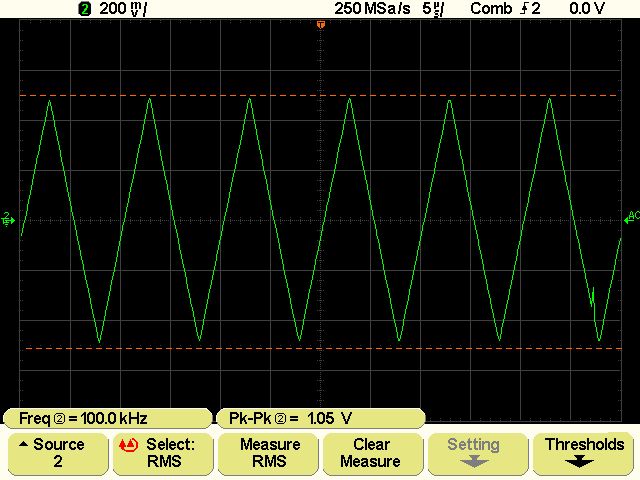

Hayo W. schrieb: > > Das W2022A geht dank der geänderten Widerstände problemlos bis 100 Mhz > mit konstanter Amplitude. Erst ab 120 Mhz bricht hier die Amplitude > spürbar ein. > Na das hört sich gar nicht schlecht an! Deshalb nochmal etwas geänderte Kalibrierfaktoren für 2 x 24.9 Ohm und 150 Ohm: ScaleFactor: 3.309 fuer 1-er und 2-er und 2.697 fuer 5-er DAC-Scalefactor: 0.6614, 1.3228 und 3.307 entsprechend So passen die Amplituden besser. Gruß Jürgen @Hayo: Wollte mal fragen, was nicht so funktioniert hat, lags an der Skalierung weil diese dann erhöht werden muss? Wenn ja könnte man doch auch Nullen reinschieben bis das MSB eine 1 ist und die unteren 7 bits löschen oder würde das die Geschwindigkeit des Oszis so weit runterdrücken? Oder vielleicht eine 2te Filterauswahl die noch schärfer arbeitet. Kannst du mir sagen wo die Filtergeschichte im Code sitzt damit ich mir das mal anschauen kann. Hi Thomas, die Filterroutine findest Du in der Datei signal_t.cpp etwa bei Zeile 840. In dieser Datei sind alle Signal-Processing Routinen untergebracht. Wenn Du da Ideen oder Verbesserungen hast nur zu. Wenn es gut funktioniert kippen wir das alles mit rein. Man könnte natürlich den Filter noch in einer zweiten Stufe mit mit engerer Bandbreite ansetzen, um bei niedrigen Frequenzen die Filterwirkung verbessern zu können. Das wäre auf jeden Fall recht einfach. Reicht denn der Filter so noch nicht aus? Ich habe da übrigens noch einen kleinen Bug im Filter entdeckt, er geht bei den interpolierten Zeitbasen nicht mit dem Fensterausschnitt, sondern bleibt immer am Anfang. Bin ich dran... Hayo danke Hayo ich werde mir das ganze mal ansehen wobei ich nicht so C bewandert bin. Also Ideen hätte ich genug und in ASM wäre das auch kein Problem, ich werde mir das ganze mal anschauen in ein paar C-Schnipsel beitragen die du vielleicht einfügen könntest. Mirko B. schrieb: > Es wäre schön, wenn jemand da mal so etwas wie eine Step-by-step > Anleitung für den Gelegenheitslöter posten könnte (oder gabs das > schon?). > Viele Grüße, > Mirko Hi Mirko, bitteschön, hier is'------------------------------------- die besagten 0 Ohmler befinden sich im Schaltplan hier: Beitrag "Re: Wittig(welec) DSO W20xxA Hardware" Auf der Platine hier: Beitrag "Re: Wittig(welec) DSO W20xxA Hardware" Getauscht sieht das so aus: Beitrag "Re: Wittig(welec) DSO W20xxA Hardware" Ein kleines Ergebnis hier: Beitrag "Re: Wittig(welec) DSO W20xxA Hardware" Den ADC's verpasst du gleich etwas Kühlung wenn du schon dabei bist: Beitrag "Re: Wittig(welec) DSO W20xxA Hardware" und der 150 Kilo Ohmler Abschluss sitzt hier: Beitrag "Re: Wittig(welec) DSO W20xxA Hardware" Feine Lötspitze mit 360 Grad, Aceton, Wattestäbchen, Löthonig, Lupe oder Mikroskop und eine ruhige, sehr ruhige Hand. Die verklebten Leitungen neben den AD8131 haben einen Kleber, der beisst wie s.. in der Nase, wenn der Lötkolben dran kommmt... Viel Spaß beim Tauschen Hoffe ich habe da nix vergessen?!? Gruß Michael

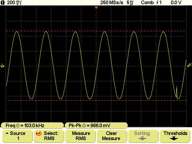

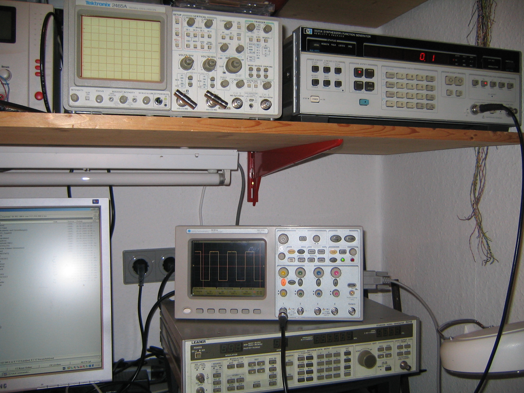

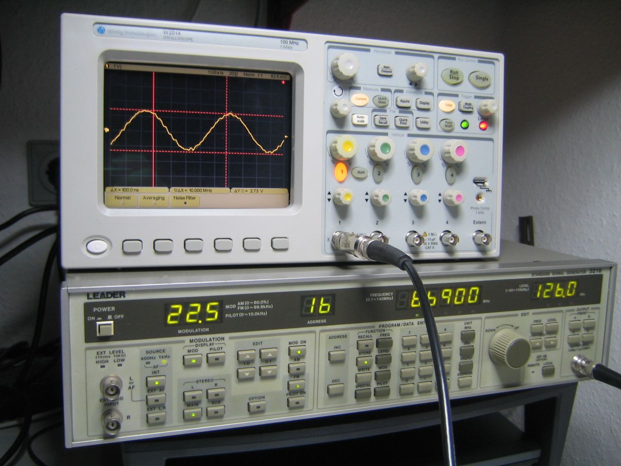

Buona sera. Hayo W. schrieb: >Testumgebung: > >- Signalgenerator Leader 3216 (bis 140 Mhz Sinus) >- Referenzoszi Tek 2465A (350Mhz) >- W2014A mit Originalbestückung >- W2022A mit 33 Ohm und 150 Ohm Widerständen in der Eingangsstufe Well, well, congratulations for the equipment! Hayo W. schrieb: >Das W2014A läßt sich bis 20 Mhz durchaus ganz gut einsetzen, danach wird >die Dämpfung zu stark. Bei 50 Mhz sind von 2,7Vpp nur noch 1,9Vpp übrig >Bei 100Mhz noch 1,35Vpp. From the image I can't understand how the Leader 3216 is set. The frequency indicator is covered by the coaxial cable, I guess the frequency is 10MHz. Output level is 126, I guess 126dBuV, so about 1.99Vpp. Modulation is 22,5 so I guess for this reason the sine wave isn't pure. On the oscilloscope's input there is a 50 ohm through termination. For the same signal the W2014's screen shows 2,73Vpp at 20MHz, 1,9Vpp at 50MHz and 1,35Vpp at 100MHz, is it correct? Hayo W. schrieb: >Der Trigger ist manchmal etwas unruhig und erwischt nicht immer die >richtige Flanke. Unfortunately this is true. Congratulations for the test. Thanks and best regards, kcirreD Jetzt habe ich einen Warmstart gemacht, das DSO weit über eine Std. laufen lassen, sobald ich in den Bereich (wie oben im Shot 1) 250Sa/s, 1s komme, friert das DSo komplett ein! Bei einigen Versionen vor der C18 war das nie der Fall, soweit ich mich erinnern kann... Hat das Jemand mal getestet? Gruß Michael @kcirreD The picture is only a sample to show the equipemnt. For the measurements the modulation was switched off. The Frequency on the picture was 8.96 Mhz. @Michael Der USTB-Bereich ist noch "Under Construction". Hier geht momentan noch nichts - ist also nicht benutzbar!. Daher nicht wundern, das kommt noch. Gruß Hayo Hi, ich habe mal was zum Thema Widerstände im HW-Thread gepostet: Beitrag "Re: Wittig(welec) DSO W20xxA Hardware" Hayo W. schrieb: > @Michael > Der USTB-Bereich ist noch "Under Construction". Hier geht momentan noch > nichts - ist also nicht benutzbar!. Daher nicht wundern, das kommt noch. Ok, ich höre auf mich zu wundern... :) Ich dachte der USTB-Modus wäre schon fast abgeschlossen? Wie auch immer, der "USTB-Modus" ist dann aktiv wenn gleichzeitig der "Roll-Modus" aktiviert ist? Ab welcher Zeitbasis ist denn der "USTB-Modus" aktiv? Ab--- 250Sa/s, 1S ---was ich oben schon angegeben hatte? Vielleicht könntest du evtl. einen kleinen Hinweis in den Bildschirm mit einbauen, wann "USTB-Modus" aktiv ist und wann nicht? > > Gruß Hayo Gruß Michael Ok, der USTB-Modus scheint etwas Aufklärung zu brauchen. Also nochmal: USTB <==> Ultra Slow Timebase D.h. alle Zeitbasen kleiner als 500ms/div. Die Umschaltung erfolgt automatisch. Im USTB-Modus gibt es zwei verschiedene Darstellungsarten: - den Rollmode - den Shiftmode Das hängt mit dem grundsätzlichen Prinzip des USTB-Modus zusammen der ganz anders arbeitet als der normale Zeitmodus. Während beim normalen Zeitmodus immer ein kompletter Datensatz ermittelt wird und dann als Linie ausgegeben wird, wird beim USTB-Modus immer Punkt für Punkt ermittelt und ausgegeben. Beim Rollmode wird der Punkt immer ans Ende gehängt und daher rolliert der gerade aktive Punkt immer von links nach rechts über den Screen. (Also wie beim analogen Oszi) Beim Shift-Mode wird der Punkt immer am Anfang (also ganz links) eingefügt und der Rest um einen Punkt nach rechts geschoben - daher der Name Shiftmode. Ich hoffe das war jetzt nicht zu umständlich erklärt. Sollte man vielleicht ins Wiki mit aufnehmen... Hayo Ach ja, falls Ihr Euch wundert warum das so lange dauert: Das Timing ist ziemlich sensibel. Da spielt die Zeichenroutine eine Rolle, die Übertragung in die Grafiklayer, die ADC-Auswertung und natürlich der Timer. Das muß alles genau aufeinander abgestimmt werden. Nicht so einfach, wenn man bedenkt, dass je nach Anzahl de aktiven Kanäle diese Zeitkonstante unterschiedlich ist. D.h. ich habe das Oszi an einer Präzisionssignalquelle hängen (siehe Bild) und probiere unterschiedliche Einstellungen aus, die aber auch jedesmal neu ins Oszi geladen werden müssen. Das kann schon mal mehrere Tage dauern bis man das alles im durch hat. Gruß Hayo
#1914576
Ohh Hayo, so langsam werde ich neidisch auf deinen Messplatz. Sobald ich wieder etwas mehr Zeit habe, schau ich mich mal in der Bucht um. Das sieht wirklich sehr gut aus. Frohes Messen, Guido Ja und es ist erschütternd (und natürtlich für uns erfreulich) welchem Preisverfall diese tollen und ehemals sündhaft teuren Geräte unterliegen. Der Leader Signalgenerator z.B. stammt vom norddeutschen Rundfunk und ist in einem hervorragend gepflegten und gewarteten Zustand - hat weniger gekostet als das WELEC... Und auf meine Mailanfrage in den USA hat mir Leader auch sofort ein Manual (PDF) zugeschickt, das nenne ich Kundenservice. Gruß Hayo

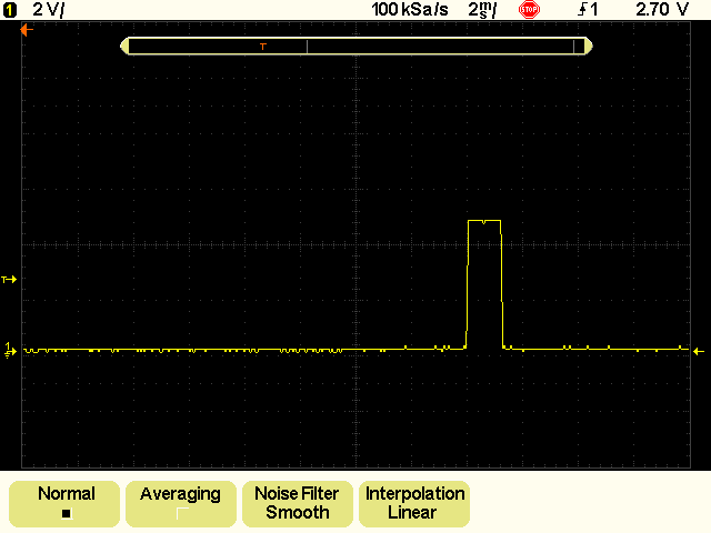

Salve, sul forum Italiano abbiamo scoperto un piccolo bug. Impostando il time base a 1 sec il dso si freeze. Ciao a tutti.
#1915114
Sorry I missed the message .... :) Hi, on the Italian forum we found a small bug. Setting the time base of 1 sec freeze the DSO. Hello everyone. Hi gyppe, the C## Versions are only experimental versions with some changes. Since the drawing and acquisition speed increased (about C5) the Ultra Slow TB are working incorrect. So this part is still under construction. Don't worry about that, in the next days I will publish the final BF2.0 as stable version. As I wrote some posts above (with picture) it takes much time to calibrate every TB in all working conditions precisely. The TB above 10s/div lets You become older and grayer while watching the signal creeping over the screen... ;-) Ciao Hayo Hayo W. schrieb: > Der Leader Signalgenerator z.B. stammt vom norddeutschen Rundfunk und > ist in einem hervorragend gepflegten und gewarteten Zustand - hat > weniger gekostet als das WELEC... Da mussman aber auch das Glück haben, ein Gerät so günstig von einer sochen Anstalt zu erhaschen. Wie bist du dazu gekommen?
#1915285

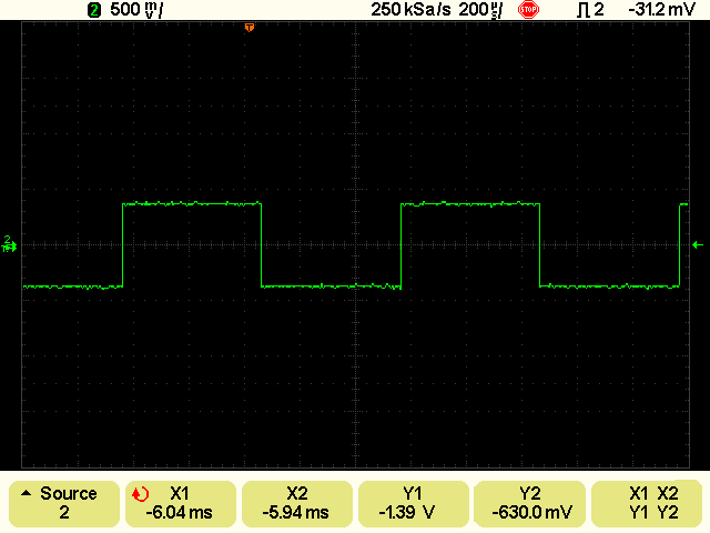

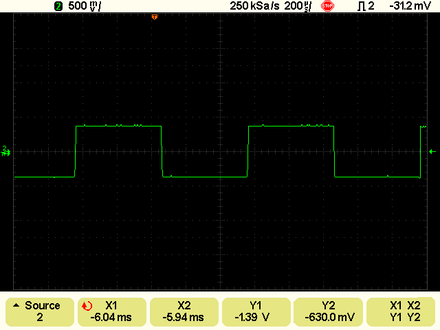

Hi Hayo, Rainer W. and guys all! Hayo W. schrieb: >wie versprochen hier die finale 1.2.BF.2.0 First, again thanks You very, very much Hayo for the great job and free time You provided generously to us!!! I tried your new 1.2.BF.2.0 release and for me it works very well, it work like a charm, so Hayo thank You very, very much for the really amazing great work done!!! As usual I'm speechless, RESPECT!!! Hayo W. schrieb: >da hier die Einflüsse immer weniger eine Rolle spielen. > >Die Posts von: > >- Charly -> 5.10.2010 > >- Luc -> 5.10.2010 > >- Mirko -> 6.10.2010 > >habe ich versucht nachzuvollziehen, konnte die Bugs aber nicht >nachstellen. Prüft bitte ob sie noch aktuell sind Very good, again thanks You very, very much Hayo for the kind assistance!!! I tried and tried several times and with this new 1.2.BF.2.0 version is no longer appeared to me!:-) Rainer W. schrieb: >Das kommt mir so vor, als ob der Triggerlevel für die >Pulserkennung nicht automatisch mit verschoben wird. Wenn ich >zwischendurch kurz auf Edge und dann wieder auf Puls Width Trigger >schalte, wird der Level anscheinend neu gesetzt und es läuft wieder. Hello Rainer W. I see the trigger is set to NORMAL, could be this the reason. Perhaps with the button RUN/STOP fix the problem also. Would be interesting to see if the trigger is still acquired or not, the LED trigger's function can help to understand. Maybe the signal track will move but the trigger do not follow it so with the trigger set to NORMAL the signal track does not repaint. However I too have found some anomalies with the use of the PULSE WIDTH. ">" works fine, "<" not always work to me, "><" not work to me: I tried with the probes compensation signal, trigger mode is set to NORMAL. I have to study the question, maybe I have something wrong. Rainer W. schrieb: >Noch eine Ergänzung zu gefiltert/nicht gefiltert: > >In einem Teil des nicht dargestellten zeitlichen Bereichs wirkt das >Filter anscheinend gar nicht. >z.B. >- Zeitfenster ganz nach links schieben, >- Single Shot, >- Zeitfenster ganz rechts drehen. >Dann tauchen ungefilterte Daten in der Anzeige auf (im Screenshot rechts >vom Cursor). A similar thing happens to me when I use the PULSE WIDTH trigger mode, I have to pursue the matter. Hayo W. schrieb: >Bilder könnt Ihr Euch dann gleich im HW-Thread ansehen. Good work Hayo!!! I have also obtained similar results with W2022A and W2012A up to 170MHz. My equipment is very low compared to your but the results are similar. What I found is that Welec have not a hard time with the high frequencies, the real problem are the true amplitude signal values which is difficult to infer because of the linearity's lack. Unfortunately I can only generate high frequency sine waves, whereas I think it would be better to use square waves. However, comparing the signals with other oscilloscopes, ignoring the amplitudes speech , what I observe with the W2022A and W2012A is the same as what I see with other oscilloscopes, neither more nor less: this is undoubtedly due to the quality of work you Hayo, along with all others who contributed, you have done, then RESPECT!!! I can say that thanks to your work You are able to make the Welec/Wittig's DSO competitive with what the market currently offers, so again many thanks to You Hayo, really thanks very much to all You!!! Vielen Dank!!! Gruß Luc Hallo Hayo, vielen Dank für die neue Version! Bin sehr angetan davon. Nach Anpassung der DAC Scales an die in meinem Gerät verbauten Widerstände ist jetzt alles "rund". Klasse! Danke! Lothar @Luc NORMAL trigger should work, as the Probe Comp signal is a normal square wave of +/-400 mV and a trigger level of 0 mV is well in the middle of that range. But setting trigger to AUTO didn't change anything. In case I change the offset of a channel, i.e. the position on the display, IMO this should not have any influence on my trigger settings (and temporarily switching to EDGE trigger set the correct level for the pulse width detection). If trigger has stopped due to channel offset, the LED1 is ON. "><" works well using the correct settings, but with an a few quirks: To see the Probe Comp signal, the ">"-value should be well below the positiv pulse width, ">" + "deltaT" should be well above the positiv pulse width (e.g. 450us, 100us in Puls_Width_Trigger1.png above). I temporarily switch to EDGE trigger to get the correct decision level for the pulse detection. After messing around with "<" or ">"-trigger settings, i have to touch the ">"-value to start triggering in "><" mode. "<" do not works for me (Probe Comp triggers always, independent of "<" value, trig. NORMAL) @Hayo Beim OS-Screenshot mit Pulse-Trigger Menü kommt anscheinend die Zeichenebene mit dem inaktiven "Delta t" nicht mit rüber (alter Bug?, s.o. Puls_Width_Trigger1.png). Ist das deine Baustelle oder liegt das am Empfänger? Gruß, Rainer Jetzt habe ich nach einigen Messungen doch ein kleines

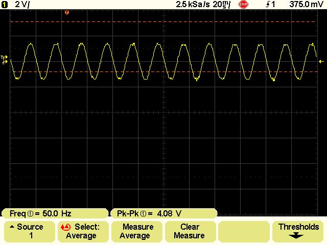

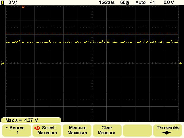

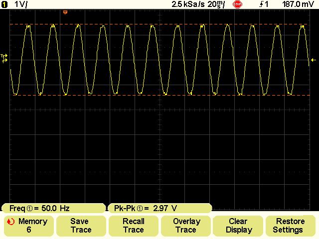

Verständnisproblem:
Wenn ich die Widerstände in den Vorverstärkern ändere, muß ich auch die
Skalierungsfaktoren in der Software ändern - klar.
Jetzt gibt es deren 2:
In tc_vars.cpp den DAC_ScaleFactor musste ich ändern, damit die
Nullinien
nach der DAC-Kalibrierung stimmen. Also die Pfeile links und rechts auf
dem
Bildschirm bei offenem Eingang an jeder beliebigen Y-Position mit der
angezeigten Linie der Messwerte überein stimmen. Habe bei mir die Werte
der Dimension 0 (Standard Gain 1) ausgetauscht.
Bei mir (habe 22 Ohm verwendet) sind das jetzt:
float DAC_ScaleFactor[3][5] = {{ 0.84, 0.620, 0.6614, 0.630, 0.619 },
{ 1.68, 1.235, 1.3228, 1.245, 1.238 },
{ 4.2, 3.090, 3.3070, 3.108, 3.108 }};
Dann habe ich beim Messen von verschiedenen Spannungen festgestellt, daß
der angezeigte Wert in allen Bereichen deutlich zu niedrig ist.
Beispiel: Bekannte Spannung: 4.35 Volt, angezeigter Wert: ca 3.0 Volt
Also habe ich den Abweichungsfaktor (1.45) berechnet und damit
exemplarisch den für den 2V-Bereich zuständigen Wert im Array
ScaleFactor multipliziert.
(3.25 -> 4.713)
Geflashed, getestet und gewundert:
Die Messkurve sieht im 2V Bereich exakt genau so aus wie vorher.
Durch Zufall habe ich dann das QuickMeasure aktiviert und siehe da:
QuickMeasure zeigt als Maximum Wert ziemlich genau den gewünschten Wert
von 4.35 Volt an.
Aber: Die roten Linien von QuickMeasure weichen deutlich von der
Messkurve ab. Liegen also weit oberhalb der Messkurve in der oberen
Hälfte des Screens und weit unterhalb in der unteren Hälfte.
Es ist wohl so, daß der Korrekturwert in ScaleFactor das Richtige tut,
lediglich die grafische Ausgabe der Messkurve ist davon unberührt.
(siehe Anhang)
Wo ist mein Denkfehler?
Lothar

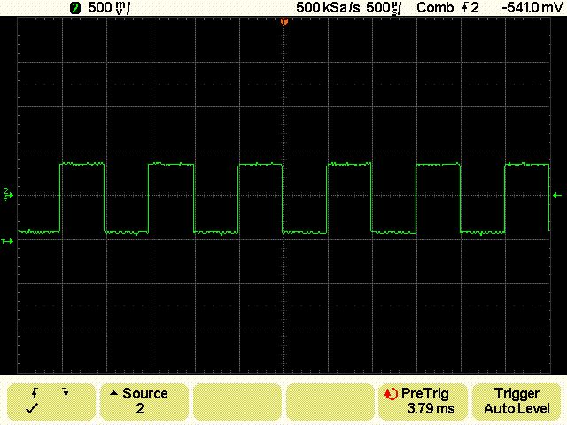

Hi Rainer W. and guys all! Rainer W. schrieb: >NORMAL trigger should work, as the Probe Comp signal is a normal square >wave of +/-400 mV and a trigger level of 0 mV is well in the middle of >that range. I agree with You Rainer W. Rainer W. schrieb: >But setting trigger to AUTO didn't change anything. Sorry Rainer W., I thought the problem could be related to the type of trigger used. Mine was only a hypothesis. Rainer W. schrieb: >In case I change the offset of a channel, i.e. the position on the >display, IMO this should not have any influence on my trigger settings Rainer W., I agree, should not have any influence on trigger settings. Rainer W. schrieb: >(and temporarily switching to EDGE trigger set the correct level for the >pulse width detection). Get you the same effect by pressing the RUN/STOP's button? It seems the trigger is no longer acquired so the signal track does not repaint. This would be normal with the trigger set to NORMAL but very strange with the trigger set to AUTO. Rainer W. schrieb: >If trigger has stopped due to channel offset, the LED1 is ON. Well, if I remember correctly LED1 lit is TRIGGER READY for acquisition and LED2 lit is TRIGGERED condition, so the trigger is not captured when the problem occurs or so it seems. Rainer W. schrieb: >"><" works well using the correct settings, but with an a few quirks: >To see the Probe Comp signal, the ">"-value should be well below the >positiv pulse width, ">" + "deltaT" should be well above the positiv >pulse width (e.g. 450us, 100us in Puls_Width_Trigger1.png above). I >temporarily switch to EDGE trigger to get the correct decision level for >the pulse detection. After messing around with "<" or ">"-trigger >settings, i have to touch the ">"-value to start triggering in "><" >mode. Very good Rainer W., thanks You very, very much for the kindly explanation! You were very detailed. Thanks again for the tip Rainer W., now I understand better, so many thanks again Rainer W.! Rainer W. schrieb: >"<" do not works for me (Probe Comp triggers always, independent of "<" >value, trig. NORMAL) Thanks also for this other useful information Rainer W.! Vielen Dank!!! Gruß Luc Luc schrieb: > Rainer W. schrieb: >>(and temporarily switching to EDGE trigger set the correct level for the >>pulse width detection). > > Get you the same effect by pressing the RUN/STOP's button? No, RUN/STOP didn't do the trick after changing the channel offset ... Rainer Thomas O. schrieb: > @Hayo: Ich verstehe deinen Erklärung nicht genau, da ich ja beim > scrollen keine Zeitbasis ändere. Ich habe mich da etwas verkehrt ausgedrückt. Es müßte nicht "Pixel" heißen sondern "Wert". Also Wert 1 wird auf Pixel 1 abgebildet, die nächsten 4 Werte werden übersprungen und Wert 5 wird auf Pixel 2 abgebildet, dann Wert 9 auf Pixel 3, Wert 13 auf Pixel 4 usw.. Die Filterroutine basiert auf genau dem gleichen Umstand, nämlich dem ungenutzten Wertevorrat. Die Filterung entsteht dadurch, das die Werte links und rechts vom eigentlichen Ausgangswert zu diesem Wert hinzuaddiert werden und dann das arithmetische Mittel gebildet wird. Solange hierfür nur Punkte verwendet werden die ungenutzt sind und keine Überschneidungen auftreten, liegt die Flanke des dadurch erzeugten Tiefpassfilters oberhalb der halben Abtastbandbreite, es gibt also keine Verluste. Bei einigen TB gibt es aber nur einen kleinen oder gar keinen Wertevorrat (100ns, 50ns -> 2ns). Hier sind Überlappungen nicht zu vermeiden, und die effektive Bandbreite wird etwas eingeschränkt (nur wenig). Gruß Hayo noch ein kurzer Nachschlag: Die genauen Wertevorräte könnt Ihr Euch in der beigelegten "Programmers Reference" ansehen. Auf dem Arbeitsblatt "Timebase Table" findet Ihr eine Übersicht über die jeweiligen Parameter jeder Zeitbasis. Die Werte in der Spalte "Factor" entsprechen dem Wertevorrat. Je größer der Wertevorrat, desto effektiver kann man ohne Verluste filtern. Der Noisefilter arbeitet daher Je nach eingestellter Zeitbasis unterschiedlich intensiv. Hayo Hallo Hayo, Ich habe mir etwas den Effekt des "verrauschten" Signals wenn ein mit "Noise Filter" gespeichertes Signal horizontal verschoben wird. Dabei habe ich gesehen das du den gebildeten Mittelwert in den original speicher zurück schreibst, das hat zur folge das im speicher gefilterte und ungefilterte werte stehen, solange nicht horizontal verschoben wird werden die gefilterten werte dargestellt, wenn man aber verschiebt werden je nach pos. die nicht gefilterten werte dargestellt. Dies führt zu dem "rauschen". Eine einfache Lösung währe es die Verschiebung immer um ein vielfaches von "draw_factor" zu machen. (userif_t.cpp Zeile 7503,7504, 7515 7116 und 7526?) Ich hab das mal ausprobiert, scheint soweit zu funktionieren. Danke noch mal für die grosse arbeit die du leistest, Martin Lothar Merl schrieb: > Jetzt habe ich nach einigen Messungen doch ein kleines > Verständnisproblem: > > In tc_vars.cpp den DAC_ScaleFactor musste ich ändern, damit die > Nullinien > nach der DAC-Kalibrierung stimmen. Also die Pfeile links und rechts auf > dem > Bildschirm bei offenem Eingang an jeder beliebigen Y-Position mit der > angezeigten Linie der Messwerte überein stimmen. Korrekt. Die Anpassung der DAC-Faktoren führt aber gleichzeitig zu einer Änderung der Scalefaktoren und umgekehrt. Man muß sich hier langsam iterativ herantasten. > Habe bei mir die Werte > der Dimension 0 (Standard Gain 1) ausgetauscht. D.h. im Hardwaremenu die Einstellung Gain auf "Factory". > Bei mir (habe 22 Ohm verwendet) sind das jetzt: Mit oder ohne 150Ohm Längswiderstand? > float DAC_ScaleFactor[3][5] = {{ 0.84, 0.620, 0.6614, 0.630, 0.619 }, > { 1.68, 1.235, 1.3228, 1.245, 1.238 }, > { 4.2, 3.090, 3.3070, 3.108, 3.108 }}; Deine Faktoren kommen mir sehr groß vor. Ob das wirklich so passt? > Dann habe ich beim Messen von verschiedenen Spannungen festgestellt, daß > der angezeigte Wert in allen Bereichen deutlich zu niedrig ist. > Beispiel: Bekannte Spannung: 4.35 Volt, angezeigter Wert: ca 3.0 Volt > > Also habe ich den Abweichungsfaktor (1.45) berechnet und damit > exemplarisch den für den 2V-Bereich zuständigen Wert im Array > ScaleFactor multipliziert. > (3.25 -> 4.713) Auch dieser Faktor scheint mir sehr groß zu sein. > Geflashed, getestet und gewundert: Hast Du nach dem Flashen das Gerät resettet? Ansonsten zum Ausprobieren lieber ins RAM laden, das geht schneller und benötigt keinen Reset. > Die Messkurve sieht im 2V Bereich exakt genau so aus wie vorher. Achtung: Neuen DAC-Abgleich nicht vergessen! > Durch Zufall habe ich dann das QuickMeasure aktiviert und siehe da: > QuickMeasure zeigt als Maximum Wert ziemlich genau den gewünschten Wert > von 4.35 Volt an. > Aber: Die roten Linien von QuickMeasure weichen deutlich von der > Messkurve ab. Liegen also weit oberhalb der Messkurve in der oberen > Hälfte des Screens und weit unterhalb in der unteren Hälfte. > Es ist wohl so, daß der Korrekturwert in ScaleFactor das Richtige tut, > lediglich die grafische Ausgabe der Messkurve ist davon unberührt. > (siehe Anhang) Wenn beide Faktoren stimmen, dann stimmen auch die Cursor mit der Messkurve überein. Hayo Hallo Martin, deine Analyse klingt sehr treffend. Martin H. schrieb: > ... hat zur Folge das im speicher gefilterte > und ungefilterte Werte stehen ... D.h. beim Reinzoomen wird z.Z. eine Mischung von Originalwerten und gemittelten Werten dargestellt, oder? Martin H. schrieb: > Eine einfache Lösung währe es die Verschiebung immer > um ein vielfaches von "draw_factor" zu machen. Für die Verschieberei bei der Originalzeitskala hört sich das gut an. Aber beim Zoomen in der Zeitachse bleibt es, wenn ich das richtig verstehe, trotzdem bei den gemischten Daten. Gruß Rainer Martin H. schrieb: > Hallo Hayo, > > Ich habe mir etwas den Effekt des "verrauschten" Signals wenn ein mit > "Noise Filter" gespeichertes Signal horizontal verschoben wird. Dabei > habe ich gesehen das du den gebildeten Mittelwert in den original > speicher zurück schreibst, das hat zur folge das im speicher gefilterte > und ungefilterte werte stehen, Ja das ist korrekt. Mein Ansatz wäre daher auch ein Anderer. Ich bin am Überlegen, ob ich den gefilterten Werten einen eigenen Speicher spendiere (so wie den interpolierten Werten), da ich damit gleich mehrere Probleme gleichzeitig erledigen könnte. Ich prüfe noch ob ich evtl. den Speicherbereich der interpolierten Werte mitbenutzen könnte. Gruß Hayo @Rainer damit wäre Dein Thema dann auch erledigt das wäre eine Lösung den vom langsamen Speicher ist ja genug da. Hayo W. schrieb: > Korrekt. Die Anpassung der DAC-Faktoren führt aber gleichzeitig zu einer > Änderung der Scalefaktoren und umgekehrt. Man muß sich hier langsam > iterativ herantasten. Ay Caramba! >> Habe bei mir die Werte >> der Dimension 0 (Standard Gain 1) ausgetauscht. > > D.h. im Hardwaremenu die Einstellung Gain auf "Factory". Genau. Da die Werte ohnehin mit 1.25 identisch und somit eigentlich obsolet sind (?). >> Bei mir (habe 22 Ohm verwendet) sind das jetzt: > > Mit oder ohne 150Ohm Längswiderstand? Mit 150 Ohm Abschluss. >> float DAC_ScaleFactor[3][5] = {{ 0.84, 0.620, 0.6614, 0.630, 0.619 }, >> { 1.68, 1.235, 1.3228, 1.245, 1.238 }, >> { 4.2, 3.090, 3.3070, 3.108, 3.108 }}; > > Deine Faktoren kommen mir sehr groß vor. Ob das wirklich so passt? 100%ig. Nur mit diesen Werten bekomme ich die Nullinie nach DAC Abgleich hin. >> Also habe ich den Abweichungsfaktor (1.45) berechnet und damit >> exemplarisch den für den 2V-Bereich zuständigen Wert im Array >> ScaleFactor multipliziert. >> (3.25 -> 4.713) > > Auch dieser Faktor scheint mir sehr groß zu sein. Naja, kam mir ehrlich gesagt auch etwas groß vor, aber nur damit stimmen die Werte vom QuickMeasure anschließend. >> Geflashed, getestet und gewundert: > > Hast Du nach dem Flashen das Gerät resettet? Ansonsten zum Ausprobieren > lieber ins RAM laden, das geht schneller und benötigt keinen Reset. Schneller ist's nicht, da ich den Windows Firmware-Loader nutze. Würde auch lieber die Entwicklungsumgebung unter Linux laufen lassen, als unter Cygwin. Habe aber in der Richtung noch nichts unternommen. (Gibt es irgendwo ein entsprechendes Package?) Aber das ist 'ne andere Baustelle. Oszi (immer!) nach dem Flashen aus...21...22...23...an. >> Die Messkurve sieht im 2V Bereich exakt genau so aus wie vorher. > > Achtung: Neuen DAC-Abgleich nicht vergessen! Mache ich ebenfalls nach jedem Flashen: Utility Menu -> Default Setup -> Cal. ADC -> Cal. DAC >> Es ist wohl so, daß der Korrekturwert in ScaleFactor das Richtige tut, >> lediglich die grafische Ausgabe der Messkurve ist davon unberührt. >> (siehe Anhang) > > Wenn beide Faktoren stimmen, dann stimmen auch die Cursor mit der > Messkurve überein. Genau das ist mein Problem: INTERN scheint alles zu stimmen. Bei Quick Measure werden die roten Cursor Linien bei den richtigen Werten eingeblendet und auch die Digitalanzeige zeigt die richtigen Werte. Nur die Messkurve weiss davon nichts. Siehe auch mein Attachment im letzten Posting. Zur Verdeutlichung habe ich nochmal was angehängt. Ein 4 Vpp Sinus, den ich mit einem Philips Skope zur Kontrolle gemessen habe. Im ersten Bild sieht man das Signal im 1V/div Messbereich. Eingangsverstärker mit 22 Ohm / 150 Ohm modifiziert, aber nur Anpassung der DAC_ScaleFactor Werte. Wie erwartet wird ein zu kleiner Wert angezeigt. Im zweiten Bild dieselbe Messanordnung. Lediglich den Bereichsschalter habe ich auf 2V/div umgeschaltet. Der 2V Bereich hat die oben erwähnten neuen Skalierungsfaktoren. Man sieht, dass der Quick Measure Wert und die roten Cursor Markierungen halbwegs passen, nicht aber die Messkurve. Scratching my head... Lothar Lothar Merl schrieb: > Genau. Da die Werte ohnehin mit 1.25 identisch und somit eigentlich > obsolet sind (?). Nein, nur die 5V-Bereiche sind gleich, da diese immer mit Gain 1,25 laufen. 2V und 1V sind unterschiedlich. Hast Du Dich da in den Spalten und Zeilen verhauen? > 100%ig. Nur mit diesen Werten bekomme ich die Nullinie nach DAC Abgleich > hin. Da Du den 150Ohm Widerstand drin hast, müßten die Faktoren von Jürgen eigentlich fast passen, da er diese für 24,9 Ohm augetüftelt hat. Der Unterschied dürfte nur minimal sein. Hast Du die 24 Ohm Einstellung in der aktuellen 2.0 mal ausprobiert? > aber nur damit > stimmen die Werte vom QuickMeasure anschließend. Nimm nicht Quickmeasure. Nimm die manuellen Cursor! Damit lässt sich genauer arbeiten und man vertut sich nicht so leicht mit der Messfunktion. > Schneller ist's nicht, da ich den Windows Firmware-Loader nutze. > Würde auch lieber die Entwicklungsumgebung unter Linux laufen > lassen, als unter Cygwin. Der Loader ist unabhängig von der Entwicklungsumgebung. Du must nur Active Perl installieren und kannst dann das beigelegte Perlskript benutzen. Anleitung findest Du im Doc-Ordner. > Oszi (immer!) nach dem Flashen aus...21...22...23...an. Reset reicht, das schont den Schalter (Erst den 2ten Softkey drücken und halten, dann den ersten Softkey kurz drücken also genau andersherum als beim Flashen) Hayo Hayo W. schrieb: > Nein, nur die 5V-Bereiche sind gleich, da diese immer mit Gain 1,25 > laufen. 2V und 1V sind unterschiedlich. Hast Du Dich da in den Spalten > und Zeilen verhauen? Kann ich nicht ausschließen - muß ich prüfen. > >> 100%ig. Nur mit diesen Werten bekomme ich die Nullinie nach DAC Abgleich >> hin. > > Da Du den 150Ohm Widerstand drin hast, müßten die Faktoren von Jürgen > eigentlich fast passen, da er diese für 24,9 Ohm augetüftelt hat. Der > Unterschied dürfte nur minimal sein. Hast Du die 24 Ohm Einstellung in > der aktuellen 2.0 mal ausprobiert? Habe ich jetzt mal probiert. Passt tatsächlich in etwa. In den 5/2/1V Bereichen habe ich eine relativ konstante Abweichung. Statt der anliegenden 4.08V Gleichspannung zeigt das Oszi 3.79/3.76/3.78 Volt an. Gemessen mittels manuelle Cursor. Ein bisschen daneben steht der Nullpunktabgleich im 5V Bereich. Vertikal zentriert liegt die Kurve genau auf der GND-Markierung. Verschiebe ich aber die Kurve an den oberen/unteren Rand, liegt die angezeigte Kurve um geschätzte 0.7 Volt über bzw. unter der GND-Markierung. Aber das ist zu verschmerzen. > Der Loader ist unabhängig von der Entwicklungsumgebung. Du must nur > Active Perl installieren und kannst dann das beigelegte Perlskript > benutzen. Anleitung findest Du im Doc-Ordner. Ja, ich weiß. Active Perl könnte ich auch installieren. Entwickle nue generell lieber unter Linux. Werde einstweilen mal bei der 24Ohm Einstellung bleiben. Wäre interessant zu wissen, mit welchem Verfahren Jürgen seine Werte gefunden hat. Oder habe ich das überlesen? Mein Ansatz: Aus angezeigtem und Sollwert Korrekturfaktor berechnen und diesen Faktor auf die bestehenden Scale-Werte anwenden scheint ja wohl suboptimal zu sein. Lothar Berechnen kannst Du Dir schenken, das hab ich auch mal versucht, ging aber auch in die Hose. Die Abhängigkeiten sind sind so fein miteinander verwoben, dass es am Besten geht, wenn man sich von bestehenden Werten Stück für Stück vortastet. Also am Besten die Spalte für die 24 Ohm jeweils für beide Arrays kopieren in die erste Spalte und dann die Werte für jeden Messbereich einzeln anpassen. Als Erstes die DAC-Scalefaktoren im Nachkommabereich leicht verändern und dann am Gerät überprüfen. Dann die Scalefaktoren nachziehen. Danach wieder die DAC-Scalefaktoren prüfen, denn die Nulllage verändert sich unter Umständen bei der letzten Änderung nochmal. Ist etwas fummelig, aber mittlerweile deutlich einfacher als früher. Dafür brauchst Du aber auf jeden Fall das Perlskript, sonst bist Du da mehrere Wochen dran. Das Perlskript braucht für das Flashen nur knappe 3 Minuten. Hayo

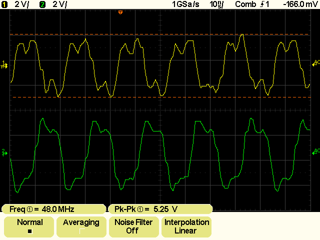

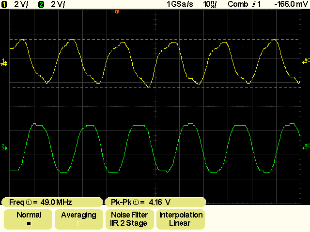

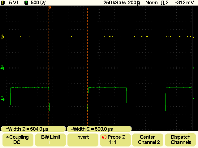

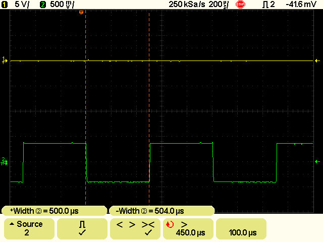

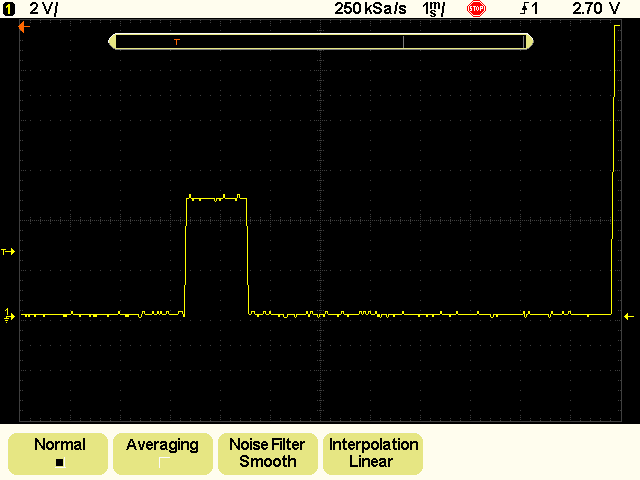

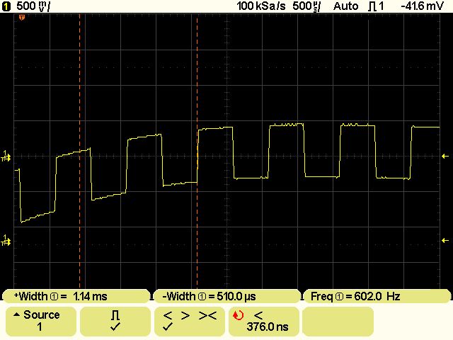

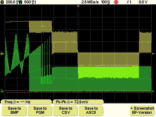

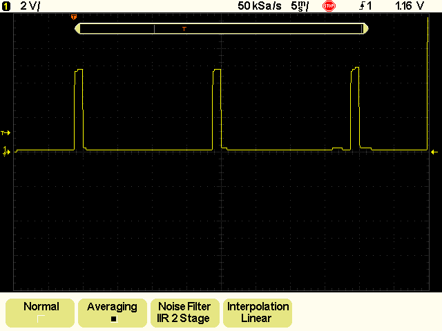

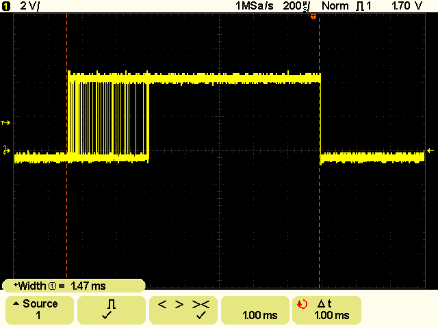

Hi Rainer W., Hayo and guys all!
Many thanks for the information Rainer W.!
I tried with my W2022A and I too have encountered the same problem.
Exact, RUN/STOP button do not fix it also for me instead temporarily
detection.
It seems the trigger is no longer acquired but I do not know, I am
sorry...

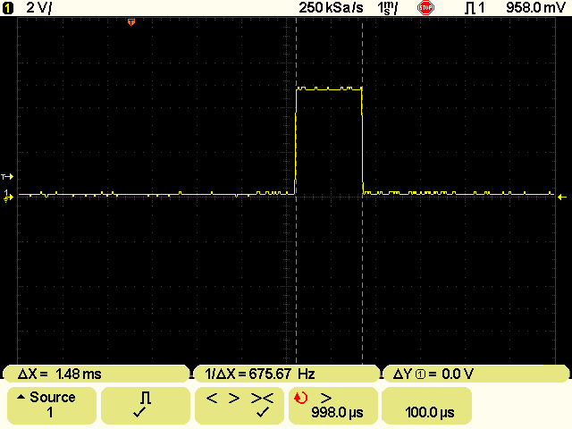

You can see a screenshot.
However, thanks to your suggestions I did some tests with my W2022A and
finally I was able to use the trigger in PULSE WIDTH mode without
problem!
It works on my W2022A but with a W2012A is what I wrote in previous
posts.
The only problem is the same as you've reported Rainer W., so thank You
very much!:-)
@Hayo.
I'm still playing with the external trigger.
This time I used my W2022A so I found some curious things.
First, the W2022A seems to me works better with EXTERNAL TRIGGER
compared to my friend's W2012A.
LF Reject and HF Reject work very well!!!
I am not sure because I have no tried with the W2012A and new 1.2.BF.2.0
firmware release, so could be the new firmware that runs better the DSO.
However, again congratulations for the excellent work Hayo!!!
Talking about other.

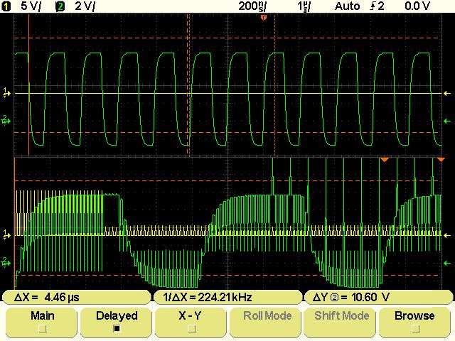

In SAVE/RECALL menù what the function of the Restore Settings button is?
Once I pressed that button, the relays are triggered and then the

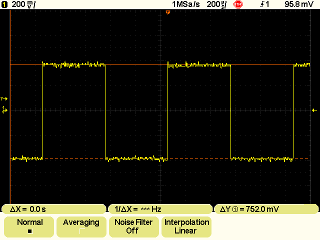

waveforms were distorted with NOISE FILTER inserted but NORMAL and
AVERAGEGE work well.
I was able to make a screenshot but then I've deleted it by mistake.
However, the probes's compensation signal seems to be a low resolution
digital sinusoid, roughly looks like a square wave superimposed on a
sinusoid.
I fix with Default Setup in UTILITY menù.
Now when I press the Restore Settings button in the SAVE/RECALL menù

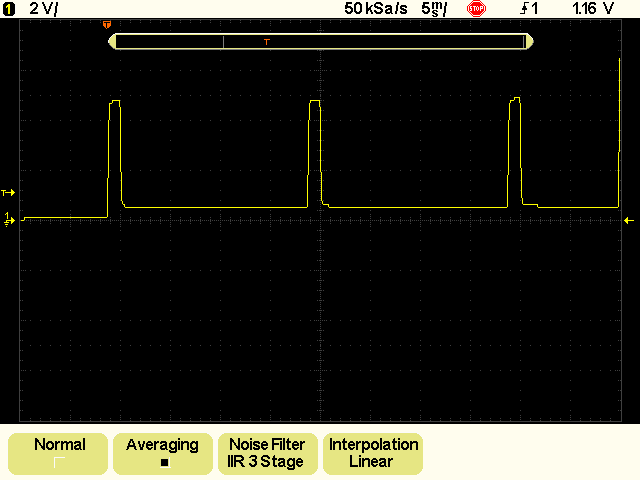

Hallo! Nach langer Abstinenz melde ich mich mal wieder. Ich finde es wäre an der Zeit für das LEON3 Design einmal ein "Klassendiagramm" zu erstellen. Mir ist schon klar, dass es in C keine Klassen gibt, aber man kann und sollte diese in einer ähnlichen Weise nachbauen. So unterschiedlich die HW-Ansteuerung (Signalerfassung + Display) zum Nios Design sein wird, so ähnlich kann die Bedienung ausfallen. Am besten wäre es, die Gemeinsamkeiten zu Kapseln und die Unterschiede als "Low-Level Treiber" einzubinden. Mir wäre auch sehr geholfen, wenn es ein fertig dokumentiertes Klassendiagramm über die NIOS GUI gäbe. Das würde auch der BF-Version weiterhelfen. Gibt`s da schon irgendwelche brauchbaren Modellierungsprogramme, die unter Windows und Linux gleichermaßen laufen? Ein Tipp für Hayo und alle anderen: Einen schnellen IIR-Filter (z.B. Noise-Filter) bekommst du mit der Berechnung: y[k+1] = y[k] + (x[k]-y[k])/(2^x) ... 2 Additionen + eine Schiebeoperation. Das würde hier Sinn machen, wenn der NIOSI keinen (schnellen) Multiplizierer hat. Falls man mit dem mehrmals über den Puffer fährt, erreicht man ein sehr steilflankiges Filter ohne Überschwinger. Als Interpolationsfilter schlage ich einen Polyphaseninterpolator vor (Effizienter FIR-Filter mit integrierter Interpolation). Das liegt schon im lange bei mir Repository, sowas habe ich schon für das erste Demo, welches mir dankenderweise Bruno zusammengeschnitten hatte, implementiert. Manchmal möchte man auch so einen stark Bandbegrenzten IIR-Filter als Math Funktion haben, macht bspw. bei PWM-Signalen oder extrem verrauschen Signalen Sinn. @Hayo und Co Gratulation! Eure Verbesserungen können sich schon sehen lassen, gegenüber der Originalversion ist das Oszi schon wirklich gut und gebrauchsfähig geworden. Gegen die unlösbaren HW-Bugs (Trigger,...) im NIOS-Design kann nur ein neues VHDL-Design helfen. Leider wird die Entwicklung hierfür warscheinlich noch sehr lange Dauern. MfG Alexander Hallo Leute, lässt sich eigentlich auch noch eine Equivalent Sampling einbauen damit z.B. die hochfrequenten Sinüsse nicht mehr so eckig sind? Mfg, Kurt @Alex
Im Prinzip rechnet Deine IIR-Routine genauso wie meine Filterroutine
(Erst addieren dann shift), nur dass bei mir die Berechnungstiefe je
nach Zeitbasis variiert. Trotzdem werde ich mal Deine Routine einbauen
und testen, vielleicht lässt sich da noch was rausholen.
Für die Interpolation würde ich lieber eine sin(x)/x Interpolation
verwenden, aber leider habe ich dazu bislang nur theoretische
Abhandlungen gefunden, aber nichts was sich direkt in Coding umsetzen
ließe. Hast Du da vielleicht brauchbares Material?
@Kurt,
das muß ich mal prüfen. Wenn ja dann machen wir das auch...
Ansonsten macht das Noise Filter doch auch schon ein ganz gute Figur.
Gruß Hayo

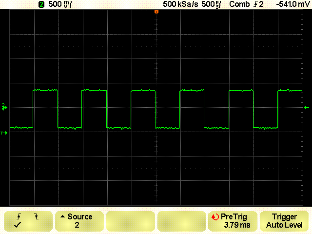

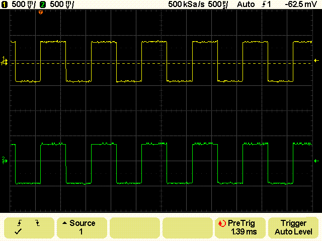

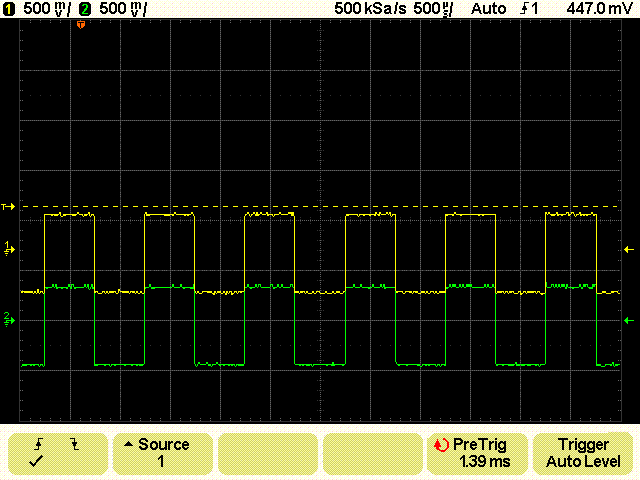

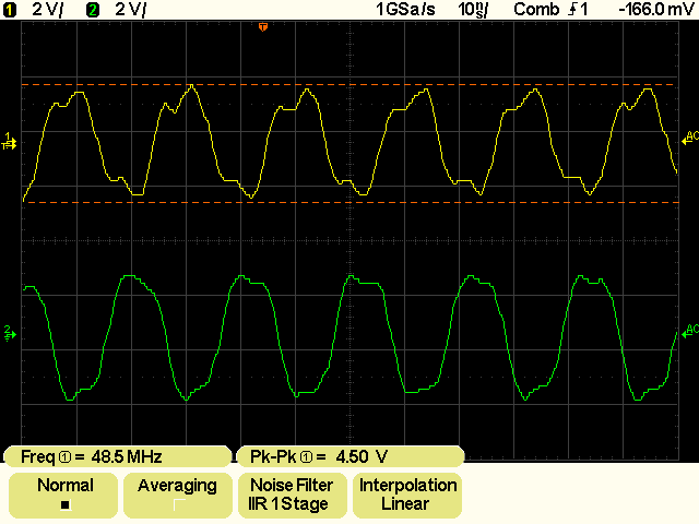

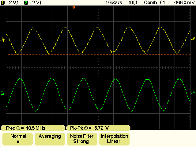

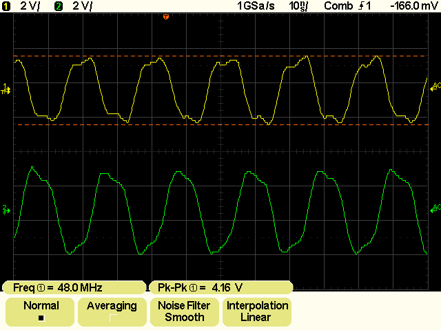

Hi Hayo and guys all! Hayo again thanks You very, very much for the great job and free time You provided generously to us!!! You are tireless and very kind! No words. Hayo W. schrieb: >Es gibt jetzt eine reichhaltige Auswahl an Filtern, es sollte für jeden >was dabei sein. Neu sind die IIR-Filter, angeregt durch Alex. > >Die Filter haben folgende Eckfrequenzen (cutoff frequency) bei 1GSa/s: > >- Smooth ca. 80 - 90Mhz -> in allen anderen TB liegt die Cut Off Frequ. >bei der halben Abtastrate, ist also verlustfrei. > >- Strong ca. 30 Mhz -> durch die große Überlappung wird hier ordentlich >was abgeschnitten > >- IIR 1 Stage ca. 70 - 80Mhz einstufiges IIR-Filter mit Koeffizient 0.5 > >- IIR 2 Stage ca. 35 - 40Mhz zweistufiges IIR-Filter Koeffizienten 0.5 > >- IIR 3 Stage ca. 20MHhz dreistufiges IIR-Filter - echt brutal!! Das >Teil bügelt alles platt. Koeffizienten 0.5/0.5/0.25 Very impressive. Hayo, since You're improving the Acquire menu and even though I've already asked, would it be possible to add Peak Detect and modify the AVERAGE's menu in order to adjust the averages number in acquisition mode? I apologize for my rudeness, so sorry Hayo. Hayo W. schrieb: >Ich habe den Filtern jetzt eigene Speicherbereiche für den Ausgang >spendiert. Was heißt das? > >Man kann jetzt im Stop-Mode nach Herzenslust scrollen, es wird jetzt >durch den Filterbuffer gescrollt. Man kann sogar im Stop-Mode den Filter >umschalten und sieht sofort die Veränderung - echt cool finde ich. Hayo You are right, it is really very cool, thank You very much! I do not know how You can do these things, I can not wait to try it! Hayo W. schrieb: >Weiterhin habe ich die Cursorroutinen überarbeitet, neue >Drehgeberkennlinie, schnellere Werteberechnung und was mich vorher immer >gestört hat - in den TB 20ns/10ns/5ns/2ns konnte man nur in einem sehr >groben Raster hoppeln. Jetzt geht es Pixelgenau. This is really incredible! Hayo, I wanted to ask You if You could do it but I did not have the courage... Hayo You're too big! Thanks You very, very much for the great improvement! Hayo W. schrieb: >- bei Kanal 1 läßt sich der Spannungsbereich bis 1 mV herunterdrehen, >das ist aber ohne brauchbaren Effekt und nur zum Testen. Ich hab einfach >vergessen es wieder abzuschalten. Mach ich bei der nächsten Version. OK this is only for testing and of no useful effect but it is interesting to be able to take a look at it. Also this is something I've always wanted to try even if only for test. Hayo I wish You a good Sunday. RESPECT!!! Vielen Dank!!! Gruß Luc Luc schrieb: > Hayo, since You're improving the Acquire menu and even though I've > already asked, would it be possible to add Peak Detect and modify the > AVERAGE's menu in order to adjust the averages number in acquisition > mode? I will try to improve the Average Function, but it is realized in Assembler. So it might be a little bit tricky... Please describe the function of Peak Detect. What should it do? What should be shown on the screen? Regards Hayo Komisch, kann das jetzt garnicht mehr reproduzieren, vielleicht ein

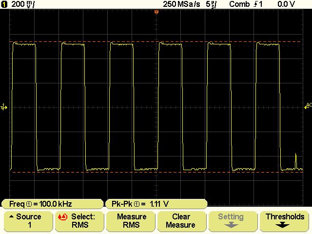

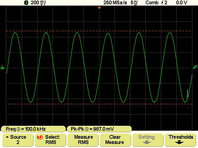

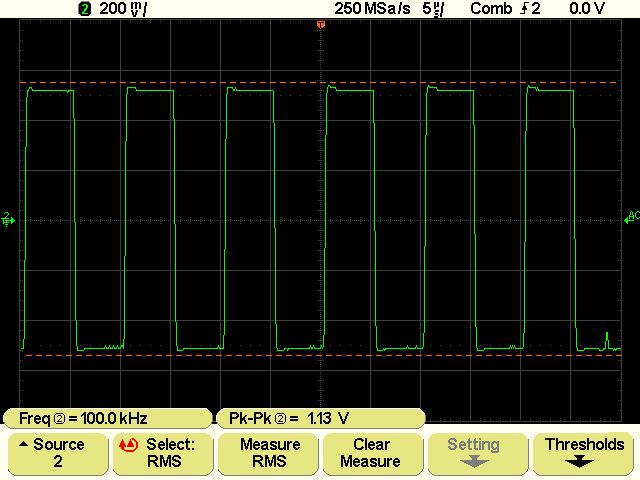

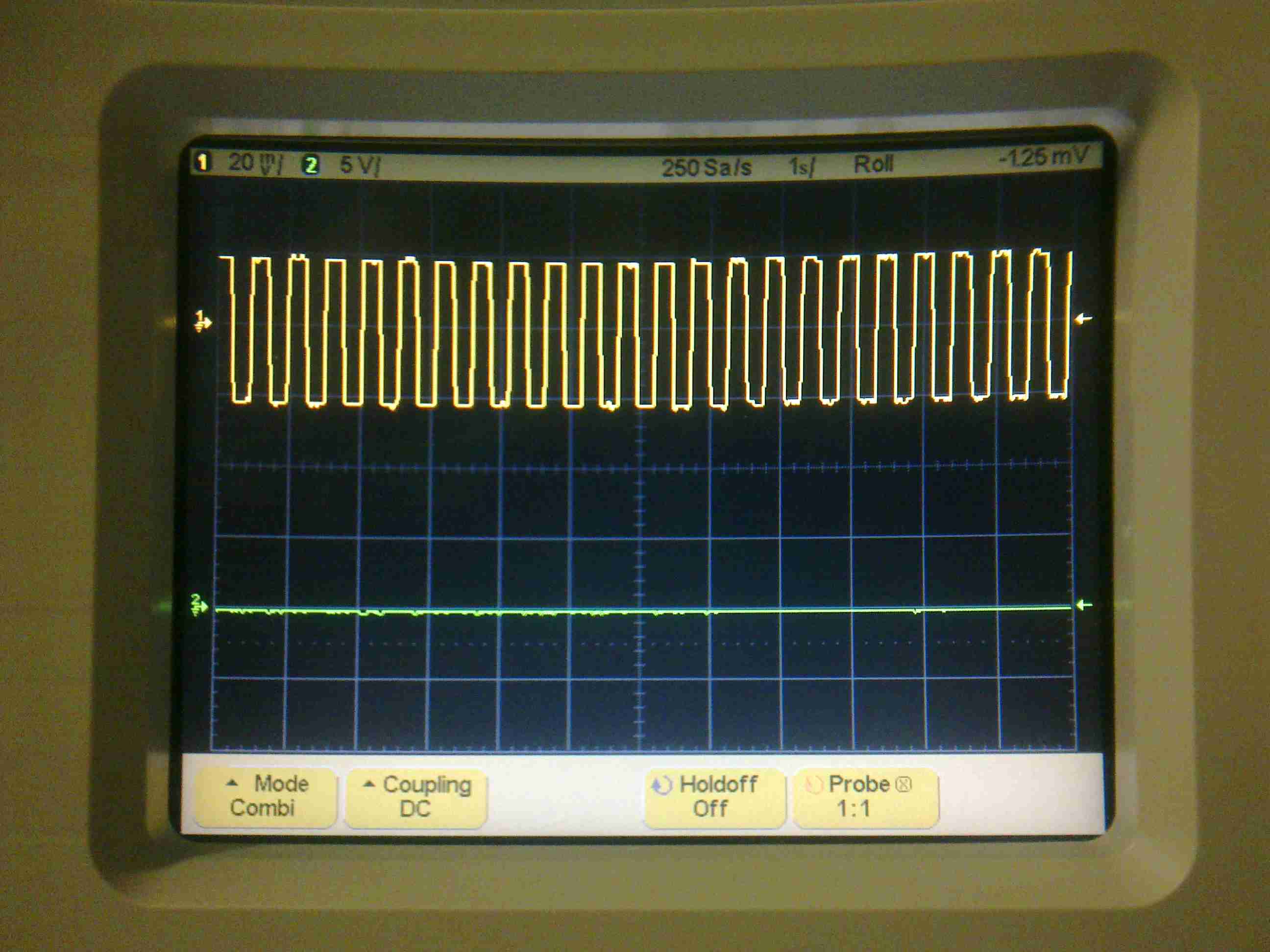

Schluckauf?
>Hast Du den richtigen Source Channel eingestellt?
Wenn ein Kanal weggeschaltet wird, ändert sich der Source Channel
automatisch auf den noch vorhandenen Channel.
Ansonsten ist der Triggerlevel Gelb oder Grün...
Hier mal ein 48MHz (soll ein Rechteck sein) Signal mit deinen Filtern!
Ch.1 ist ein Selbstbaukopp mit 10/1 Teiler
Ch.2 ist der Welec-Prob/200MHz mit 10/1 Teiler
Noise OFF, SMOOTH, STRONG, 1-STAGE, 2-STAGE, 3-STAGE
zum Schluss ein Bonbon :)
Gruß Michael

Hallo Allerseits, auf die Frage nach freie Programmieradresse(n) für die LMH6518 – Platinen: Ich hab mein 4-Kanal Oszi untersucht und einiges über die Schieberegister-Struktur ermittelt. Es scheint mir jetzt, die Programmierung doch einfach integrieren zu können – dazu brauche ich aber noch einige Informationen bzw Bestätigungen: Auf Adresse 0 habe ich keinen angeschlossenen Schieberegister finden können. - Meine Frage an alle Programmierer: taucht die Adresse 0 in den Programmiersequenzen überhaupt auf und wofür? - 2. Frage: Welche Funktionen beeinflusst U26 (Adr. 2) – das IC befindet sich neben der RS232 - Buchse? Und wie viel bits werden dafür belegt – 8 16 24 ? - nach meinen Messungen und laut Schaltplan nur 8? - 3. Frage: Adr. 3 scheint nur für 4-Kanal-Geräte benutzt zu werden. Wie viel bit werden dafür belegt – 8 16 24 ? - nach meinen Messungen nur 8? - 4. Frage: Auf Adr. 5 werden U22 (8bit) sowie U24(8bit) programmiert. Sind es tatsächlich nur 16 bit, die auf diese Adr. eine Bedeutung haben? - 5. Frage: - an alle, die ein 2-Kanal-Gerät haben und Fotos von der PCB-Bestückung posten können damit ich sehen kann, welche ICs bei den Kanälen 3 und 4 bestückt sind (der Bereich um die AD8131 - ICs)? Gruß Walter Hi Hayo,
mit dem Puls Width Trigger habe ich gerade ein Brett vorm Kopf.
Mir gelingt es nicht, eine minimale Pulsbreite (">"-Wert) von hier z.B.
1.45 ms einzustellen.
Unterhalb von 1.0 ms ändert sich der Wert in Schritten von 1 us und ab
1.0 ms geht es gleich mit Siebenmeilenstiefeln in Schritten von 1 ms
weiter.
Gibt es da einen Trick?
Schönen Sonntag an alle.
Rainer

Hi gyppe, Hayo and guys all! gyppe schrieb: >Report a small problem, shows the test signal at 1KHz, after the stop >and the switch time base or filters, the displayed signal is completely >wrong. @ gyppe Ciao gyppe. Provato e riuscito solo con STOP + FILTRO + cambio TEMPO di BASE. Per piacere guarda mia immagine e conferma. @all Hi gyppe, I tried but I succeeded only in this way: 1)I capture the image of the compensation signal of the probe by pressing the RUN/STOP's button 2)I insert or I change the filter 3)with the DSO still in STOP I change the TIME BASE. 4)On the screen appears the without sense waveform that You can see in my screenshot. Please gyppe, is this what you mean? Hayo W. schrieb: >Do You have a Screenshot for us? @gyppe Questo volta avere io!:-) @Hayo and all I have it!:-) Buona sera a tutto. Schönen Abend an alle. Gruß Luc Hallo Hayo, Hayo W. schrieb: > ...Diese Zählweise hat der WELEC-Programmierer bei allen > vergleichbaren Funktionen so implementiert. Dadurch kann man bestimmte > Werte nicht einstellen!!! Das kann doch wohl nicht sein Ernst gewesen sein :-( Von einem Pulsweitentrigger erwarte ich einfach, dass man z.B. Intervalle wie [1.4 ms .. 1.6 ms] einstellen kann!!! Nochmal Pulstrigger: Mit dem Puls Width Trigger scheint noch mehr schief zu gehen: Bei obigen Einstellungen sollte ein 1.7 ms Puls sauber triggern. Weit gefehlt - [1.0 .. 1.47] ms kriegt er zu fassen. (Display persist, Pulsbreiten [0.95 .. 2.05] ms reingefütter) Über eine Eingabemethode für die Parameter werde ich auch mal nachgrübeln. Gruß Rainer
#1928047
Hi guys all! @Hayo @gyppe Seems to happen even with the delayed time base when filters are switched. Please look at my screenshoot. Gruß Luc
#1928132
