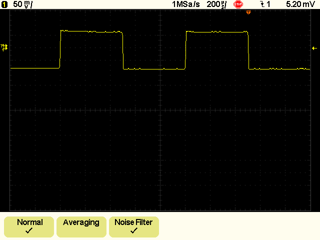

@hayo Ist wahrscheinlich ein Feature und kein Bug - wenn ich den Noise-Filter einschalte und dann die Kiste aus und wieder an mache ist die Einstellung wieder weg. Meine Vorstellung wäre eher "wie verlassen, so auch beim wieder einschalten" Ist aber nicht wirklich ein Problem. Vielen Dank für die neue Version - die LEDs blinken ganz lustig. Mirko PS: Und wenn du alle Bugs beseitigt hast, kannst du ja mittels FFT und den LEDs eine Lichtorgel implementieren;-)!

>Wenn Du also nach dem Einstellen des Noise-Filter >einfach an der Timebase drehst wird es auch gespeichert. ok, technisch einsehbar, aber doch von der Bedienung her ziemlich blöd... Aber wie gesagt, nicht wirklich ein Problem, eher was fürs (extrem) Feintunig. Schönes Wochenende, Mirko

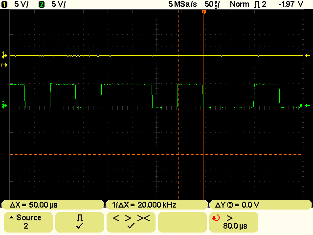

@Steffen Weiß Erst im QuickMeasure-Menü den Kanal wählen (ganz links), dann die Funktion, dann auf Measure. Bei bereits gestarteten Messungen kannst du den Kanal nicht ändern. Erst löschen und dann neu anlegen.
Hallo Steffen, der Combi Trigger ist eine spezielle Funktion (geschrieben von Stefan) für das Welec als Alternative zum teilweise schlecht funktionierenden Autotrigger. Die Namensgebung sagt es eigentlich schon, es ist eine Kombination aus Autotrigger und Normaltrigger. Das wesentliche Problem beim Autotrigger ist der recht kurze Timeout, deshalb funktioniert er bei hohen Frequenzen ganz anständig, bei niedrigen aber eher nicht so gut. Der Combi-Trigger hat einen wesentlich längeren Timeout und arbeitet daher auch bei niedrigen Frequenzen recht zuverlässig. Zum Quickmeasure: Das Bedienkonzept ist so, dass mit "Select" die Art der Messung ausgewählt wird und mit "Measure" die Auswahl angewendet wird. Wenn Du also die Source wechselst, änderst Du nicht die laufende Messung, sondern Du mußt mit "Select" und "Measure" dem Gerät mitteilen, dass Du ein neue Messung auf einem andern Kanal machen möchtest. Deine Firmware wird schon ganz richtig aufgespielt sein, denn es geht entweder ganz oder gar nicht. Gruß Hayo

@ Hayo Mit dem Pulse Width Trigger sehe ich noch zwei Probleme: 1. Die Triggerlevel Anzeige (Marke im Screen) wird für Ch.1 angezeigt und reagiert auf den Level-Regler. Das DSO triggert aber auf Ch.2 auf einen anderen Level, der unter Edge-Trigger vorher mal für Ch.2 eingestellt war und irgendwo in der Mitte des Ch.2-Signals liegt. 2. Wieso triggert das DSO überhaupt (oft) an der Stelle auf das gezeigte Ch.2-Signal? Signaldauer ist "50 us" und Triggerbedingung ist " > 80 us". Und noch eine Anregung: Ich fände es praktisch, wenn der Softbutton "PreTrig" aus dem "Edge"-Triggermenü auch im "Pulse Width"-Menü zur Verfügung stände. Platz wäre ja noch und man könnte sich das Hin- und Herschalten sparen. Gruß und schönen Sonntag Rainer
Rainer W. schrieb: > @ Hayo > > Mit dem Pulse Width Trigger sehe ich noch zwei Probleme: Muß ich mir mal in Ruhe ansehen > Und noch eine Anregung: Ich fände es praktisch, wenn der Softbutton > "PreTrig" aus dem "Edge"-Triggermenü auch im "Pulse Width"-Menü zur > Verfügung stände. Platz wäre ja noch und man könnte sich das Hin- und > Herschalten sparen. Ist machbar, mal sehen ob ich das irgendwo mit einschieben kann. Gruß Hayo

Ich seh mal zu , dass ich das in der nächste Zeit mit einbaue. Zum Noise Filter: Im Gegensatz dazu bringt der Noisefiltzer tatsächlich eine Verbesserung. Denn der filtert nur den Durchschnitt an kurzfristigen Ereignissen heraus. Ein Rechtecksignal z.B. würde aber tatsächlich noch mit voller Auflösung angezeigt werden, auch wenn es nur ein Bit Amplitude hätte, was etwa 2 bis 3 Pixel entspricht. Gruß Hayo

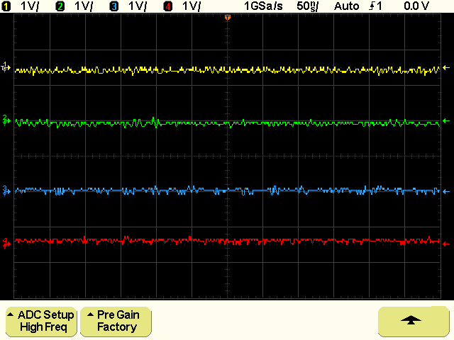

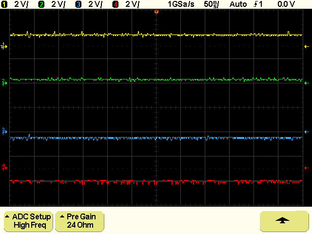

Michael D. schrieb: > Vielleicht hat der Jürgen das verpeilt? Wie ich an den Sreenshot sehe, > ist da 'Pre-Gain', Factory eingestellt, vielleicht solltest du damit ein > wenig spielen! Nö, da wird es bei mir in allen anderen Einstellungen in dem Menü nur noch schlechter! > By the way, mein 2.Kanal will auch nicht so richtig auf die Nulllinie > gehen, auch nach dem 5. Kalibrieren habe ich keinen Erfolg! > ...das war schon mal anders! Eben. Muss jetzt leider erstmal weg. Werde nachher nochmal mit dem 2012 und HW 1C9.0L testen. Jürgen
#1862580
Jürgen schrieb: > Muss jetzt leider erstmal weg. Werde nachher nochmal mit dem 2012 und HW > 1C9.0L testen. Ist leider das gleiche Bild! Einen Hardwarefehler schliesse ich aus. @Luc Thanks a lot and also a nice Sunday! Schönen Abend Jürgen
Jürgen schrieb: > leider funktionieren die neuen Routinen bei meinem W2024A wesentlich > schlechter als die alten Routinen bis zur Version BF1.11 :-(( > > Bei der ADC-Kalibrierung gibt es keinen besonderen Unterschied. Die > DAC-Kalibrierung ist schlechter. Kanal 1+2 liegen zu tief und 3+4 zu > hoch! > Vorher lagen die Nullinien exact auf der Nullposition der Kanäle. Hi, das liegt nicht an den Kalibrierroutinen, sondern an den Skalierungsfaktoren. Ich habe da etwas rumgespielt mit der 24 Ohm Skalierung, da ich nicht wußte dass es noch Leute mit diesen Widerstandwerten gibt. Das kann ich aber wieder geradebiegen. Waren die Werte denn vorher ok? Die waren nämlich auch nur geschätzt, da ich ja bei mir die 33 Ohm und den 156 Ohm Widerstand drin habe. Gruß Hayo
#1862683

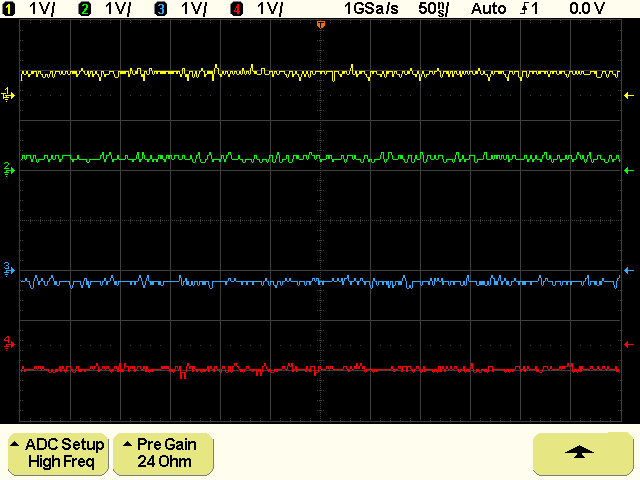

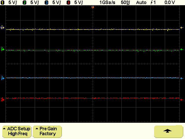

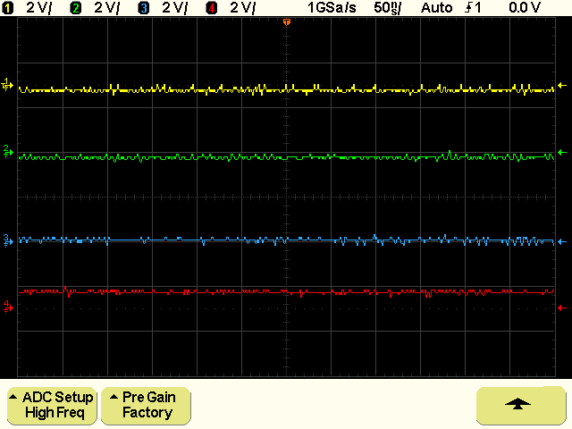

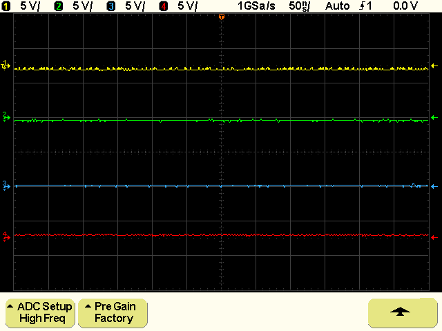

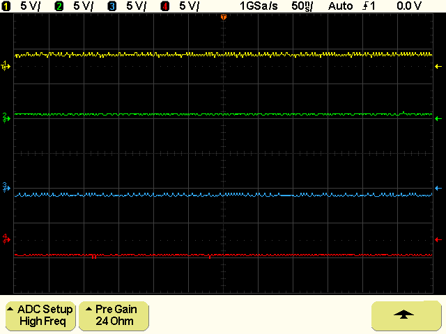

noch mal als Resonanz: Kalibrierung funktionier bei mir prima und die neuen "Shortcuts" sind sehr hilfreich. Danke! Mirko
Das hör ich gern, danke. @Jürgen Um Dein Problem einzukreisen - welche Hardwareaustattung (Widerstände) hast Du? Kalibriere bitte Dein Gerät mit der passenden Hardwareeinstellung und poste mal je einen Screenshot vom 5V 2V 1V Bereich mit den Nullinien im oberen oder unteren Bereich. Dann habe ich ein ungefähre Vorstellung davon wie ich das dimensionieren muß. Gruß Hayo
#1862698
Hallo Hayo, Hayo W. schrieb: > Hi, das liegt nicht an den Kalibrierroutinen, sondern an den > Skalierungsfaktoren. Ich habe da etwas rumgespielt mit der 24 Ohm > Skalierung, da ich nicht wußte dass es noch Leute mit diesen > Widerstandwerten gibt. Das kann ich aber wieder geradebiegen. Waren die > Werte denn vorher ok? Die waren nämlich auch nur geschätzt, da ich ja > bei mir die 33 Ohm und den 156 Ohm Widerstand drin habe. ich habe nur 2 x 24.9 Ohm und noch den originalen 1,5kOhm (?) Widerstand pro Kanal direkt vor den ADC's eingebaut. Habe vorher die Factory Einstellung benutzt, da eben die 154 Ohm noch fehlen. Insofern sollten doch die 24.9 Ohm keinen großen Einfluss haben?! Mit Factory haben die Werte sehr gut gepasst. Beste Grüße, Jürgen
#1862715
Hayo W. schrieb: > hast Du? Kalibriere bitte Dein Gerät mit der passenden > Hardwareeinstellung und poste mal je einen Screenshot vom 5V 2V 1V > Bereich mit den Nullinien im oberen oder unteren Bereich. Danke Hayo, wird aber leider heut nichts mehr! Bin sowieso schon wieder viel zu spät dran und muss für morgen noch andere Dinge vorbereiten :-( Gruß Jürgen
Hi Hayo, >Hi, das liegt nicht an den Kalibrierroutinen, sondern an den >Skalierungsfaktoren. Ich habe da etwas rumgespielt mit der 24 Ohm >Skalierung, da ich nicht wußte dass es noch Leute mit diesen >Widerstandwerten gibt. Das kann ich aber wieder geradebiegen. Waren die >Werte denn vorher ok? Die waren nämlich auch nur geschätzt, da ich ja >bei mir die 33 Ohm und den 156 Ohm Widerstand drin habe. Ach?!? Hast du alle Kanäle damit bestückt? Wie ist da die Resonanz gegeüber der originalen Bestückung...HF Einbussen oder eher weniger oder garnicht? Jürgen, >ich habe nur 2 x 24.9 Ohm und noch den originalen 1,5kOhm (?) Widerstand >pro Kanal direkt vor den ADC's eingebaut. ...der Abschluß-Widerstand hat den Aufdruck: "154" 150000 Ohm, das hier keine Verwirrung entsteht! Gruß Michael
Michael D. schrieb: > hast du denn die Widerstände im Hardwaremenu angepasst? Die Widerstände habe ich nur versuchsweise in einem Kanal drin und im Hardwaremenü nichts angepaßt. Ich hoffe, dass ich mir damit nur einen Amplitudenfehler und keinen Offset beim ADC/DAC-Abgleich einhandele. @Hayo: Kannst du da ein paar klärende Worte zum Prinzip verlieren? Stört ein falscher Vorverstärkungsfaktor die Offsetkalibrierung beim ADC/DAC-Abgleich? Michael D. schrieb: > ...der Abschluß-Widerstand hat den Aufdruck: "154" 150000 Ohm, das hier > keine Verwirrung entsteht! HF-technisch ist das wohl am ehesten als Bestückungsfehler im Originalgeräte und nicht als sinnvoller Wert zu bezeichnen ... Gruß Rainer
#1863210
Rainer W. schrieb: > HF-technisch ist das wohl am ehesten als Bestückungsfehler im > Originalgeräte und nicht als sinnvoller Wert zu bezeichnen ... Falsch! Der Entwickler wusste, dass er diesen braucht, kannte aber den optimalen Wert noch nicht. Später durfte er wohl nicht mehr optimieren.Es zeugt aber von Weitsicht seitens des Entwicklers, dass er diese Widerstände eingeplant hat. Gruß, Guido
Rainer W. schrieb: > @Hayo: Kannst du da ein paar klärende Worte zum Prinzip verlieren? Stört > ein falscher Vorverstärkungsfaktor die Offsetkalibrierung beim > ADC/DAC-Abgleich? Nein, die Kalibrierung ist davon unabhängig! Das liegt daran, dass beim Kalibrieren erst alle Kanäle auf die Mittelllinie (wird das nun mit drei oder zwei L geschrieben???) gefahren werden und dann kalibriert werden. Könnt Ihr ja selbst ausprobieren, wenn Ihr das Signal zentriert ist der Offset auch bei falscher Einstellung der Hardware weg. Das wirkt sich immer nur am oberen oder unteren Rand aus. Gruß Hayo
#1863658
Hayo W. schrieb: > @Jürgen > > Um Dein Problem einzukreisen - welche Hardwareaustattung (Widerstände) > hast Du? Kalibriere bitte Dein Gerät mit der passenden > Hardwareeinstellung und poste mal je einen Screenshot vom 5V 2V 1V > Bereich mit den Nullinien im oberen oder unteren Bereich. > > Dann habe ich ein ungefähre Vorstellung davon wie ich das dimensionieren > muß. > > Gruß Hayo Hallo! Mal eine blöde Frage: Von welchen Widerständen wird hier gesprochen? Sind die je nach Modell unterschiedlich? Wie finde ich raus, welchen Widerstand ich verbaut habe? Gruß, Letschi
#1863727
Wenn du nicht selbst dran rumgelötet hast, ist die Werkseinstellung richtig (einige hier im Forum haben versucht, durch einlöten anderer Widerstände die Eingangsstufe zu verbessern). Viele Grüße, Mirko
Hi Letschi, es handelt sich hier um die beiden Eingangswiderstände des Eingangs-OPV (zwei wegen des differenziellen Eingangs). Standardmäßig sind hier bei allen die 0 Ohm Widerstände drin. Experimentell haben einige diese Widerstände gegen andere Werte ausgetauscht (siehe auch Harwarethread). Favorisiert sind 24 bzw. 25 Ohm und 33 Ohm (die hab ich bei mir drin). Zusätzlich gibt es noch einen dritten seriellen Widerstand, der original 150K hat. den habe ich bei mir versuchsweise gegen 156 Ohm ausgetauscht. All das verändert aber die Verstärkung, so das Fallabhängig die Skalierungsfaktoren angepasst werden müssen. Diese Anpassung findest Du im Hardwaremenü. Sollte Dein Gerät noch im Originalzustand sein, so sind für Dich die "Factory" und die "Gain 1,25" geeignet. Der Unterschied der 1,25 ist gegenüber der Werkseinstellung, dass im 5V Modus der OPV statt auf Verstärkung 1 auf 1,25 gestellt wird, was sich positiv auf das Rauschen auswirkt. Die letzte Einstellung "Add On" ist für eine alternative Eingangsstufe vorgesehen an der einige unserer Hardwarespezialisten arbeiten. Gruß Hayo
Mal 'ne ganz dumme Frage: Warum bedeutet die grüne Anzeige bei - RUN/STOP: "Alles klar zur Messung" und bei - SINGLE: "keine Messung möglich" ? Das muß man nicht verstehen, oder? Naja, war ja nur so 'ne Frage ;-) @Hajo Prima wäre, wenn sich die Zeitachse im SINGLE-Modus verstellen ließe, d.h. - SINGLE grün: Zoom/Pan aktiv (so wie jetzt), - SINGLE "rot": Abtastrate wählen Gruß Rainer
#1863923

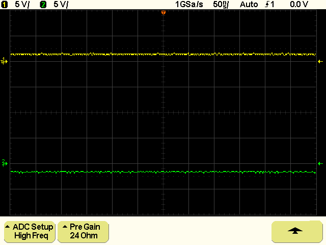

Hi Hayo and guys all! Hayo W. schrieb: > Sollte Dein Gerät noch im Originalzustand sein, so sind für Dich die > "Factory" und die "Gain 1,25" geeignet. Der Unterschied der 1,25 ist > gegenüber der Werkseinstellung,dass im 5V Modus der OPV statt auf > Verstärkung 1 auf 1,25 gestellt wird, was sich positiv auf das > Rauschen auswirkt. OK, Hayo, thanks for reminding me! Roughly I remembered it but it is always better to have a confirmation!;-) Luc schrieb: > With a unmodified DSO (original resistors) in the UTILITY/HARDWARE menù > the Pre Gain must be set to GAIN 1.25 or FACTORY? > If I'm not mistaken should be GAIN 1.25 for reducing noise on first and > second ranges. Vielen Dank!!! Gruß Luc
Hi Luc, I have to correct my statement from yesterday. It is not the 5V range which is affected by the "Gain 1,25" switch but the 2V and the 1V range. The 5V Range is running with gain 1,25 as standard setting. So for direct comparison you can make a screen shot from Your 2V/1V Range once at factory setting and once at "Gain 1.25" to decide if it is working. Regards Hayo @all Also wie oben geschrieben, es sind der 1V und 2V Bereich die vom "Gain 1,25" Schalter beeiflußt werden. Zum Vergleich kann man einfach mal einen Screenshot in Werkseinstellung (Gain 1,0) machen und einen mit Gain 1,25. Dann sieht man ob es da einen Unterschied gibt. Der 5V Bereich läuft schon Werksseitig mit Gain 1,25, bleibt also unverändert. Gruß Hayo
@Rainer Grün heißt bei beiden "nicht aktiv" also stand by sozusagen. Rot heißt aktiviert, normaler Ablauf angehalten -> Stop also. Daher Rot wie Stopschild. Und Single bleibt eben so lange Rot bis ein Ereignis eintritt und Single beendet wird. Hayo

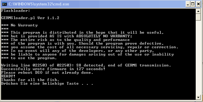

Hallo Roberto, Hier mal ein Screenshot mit dem GERMSLoader... Gruß Michael

Hallo nochmal, bin jetzt wieder zuhause und habe das mal geprüft. Hier sind zwei unterschiedliche Probleme gewesen, von denen ich aber eines gelöst habe. Und zwar waren vorher die Signale beim ersten Single Shot immer gegeneinander verschoben. Das habe ich softwareseitig abgestellt. Das Phänomen dass Ihr hier aber beschreibt ist zurückzuführen auf den "Channel 3+4 blinking bug", den wir hier auch schon mal diskutiert hatten, ich denke das war beim externen Trigger oder so. Dieses Problem ist aber nach meinen bisherigen Forschungen ein Hardware bzw. FPGA (VHDL) Problem welches ich Firmwareseitig nicht abstellen kann, höchstens evtl. einen Workaround basteln. Ich werde aber noch mal forschen, ob es da Möglichkeiten gibt. Gruß Hayo

Hallo Hayo, bin wieder im Lande. Deshalb heute erst die Screenshots :-( >> hast Du? Kalibriere bitte Dein Gerät mit der passenden >> Hardwareeinstellung und poste mal je einen Screenshot vom 5V 2V 1V >> Bereich mit den Nullinien im oberen oder unteren Bereich. Die Dateinamen sollten selbsterklärend sein. Viele Grüsse Jürgen
Hallo Jürgen, das ist sehr schön. Ich werde Dir morgen mal eine Spezialversion hier reinstellen mit angepassten Faktoren. Da tasten wir uns dann an die richtige Einstellung heran. Oder: Hast Du die Möglichkeit selbst zu kompilieren? Dann erkläre ich Dir wo Du was ändern mußt, dann kannst Du Dir das selbst einmessen. Das ginge natürlich schneller. Gruß Hayo

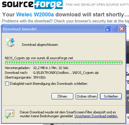

@Michael Ich habe di nios-cygwin compilation von Ben mal auf fileserve geladen: http://www.fileserve.com/file/B9Z2PMG Da sollte die auch ohne Anmeldung zugaenglich sein. Martin p.s. Das ganze kann man sich auch selber zusammenstellen ich hatte da mal eine kleine Anleitung geschrieben (siehe Anhang).

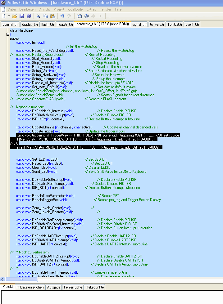

Hallo Hayo,
konnte den Bug in der Triggeranzeige beim Pulse Width Trigger finden.
Trage bitte die Variable "triggering" in der Datei "hardware.cpp" in
"UpdateTrigger(void)" nach :
if (TriggerWay == TRIG_PULS) //BF pulse width triggering #021
//BF set source
if (MenuStatus[MENU_PULSEWIDTH][0] == 137)
{ -> triggering = 1;
adc_ctrl_reg |= 0x0001; } // JK
else if (MenuStatus[MENU_PULSEWIDTH][0] == 138)
{ -> triggering = 2; adc_ctrl_reg |=
0x0002; }
usw...
Allerdings bin ich mir nicht im Klaren, ob wir nicht im Menü auch hier
besser eine separate Einstellmöglichkeit für die Externe
Triggerung(HF/LF/Line)benötigen? Diese wird z.Zt. ca. vom Edge Trigger
übernommen.( Wer braucht das wirklich und wozu? :-)

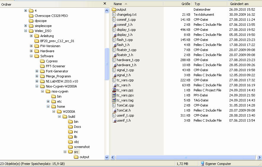

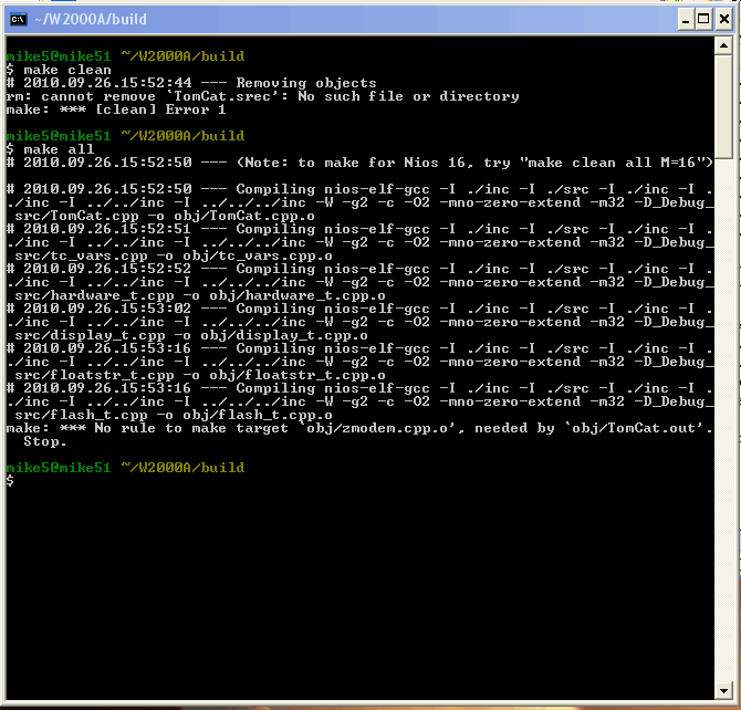

Hi Hayo, mit der BF20.1.2-C12.src funzt die Kompilierung nicht! Die beigepackte 0.86er Version dagegen schon. Siehe Srceenshots: Foto 1 Fehlermeldung der ver.C12.src Foto 2 die ver.C12.src von Ben Foto 3 Verzeichnisbaum der prev_C12.src(von Hayo) Das Updatepaket BF20.1.2-C12.src von Ben(danke auch) funzt eiwandfrei, allerdings sind da ja auch die kompletten Ordner dabei! Wo ist da jetzt der Fehler? Weichen die Ordner von den Sourcecodes ab bzw. müssen diese auch neu erstellt werden? Gruß Michael

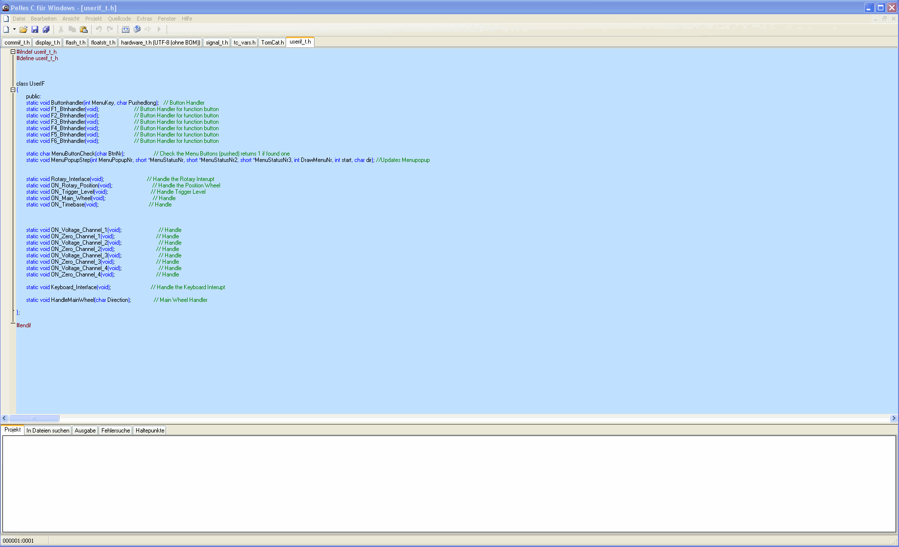

wieso ist der Shot jetzt nicht mit drauf??? Dann eben hier noch mal...
#1871594

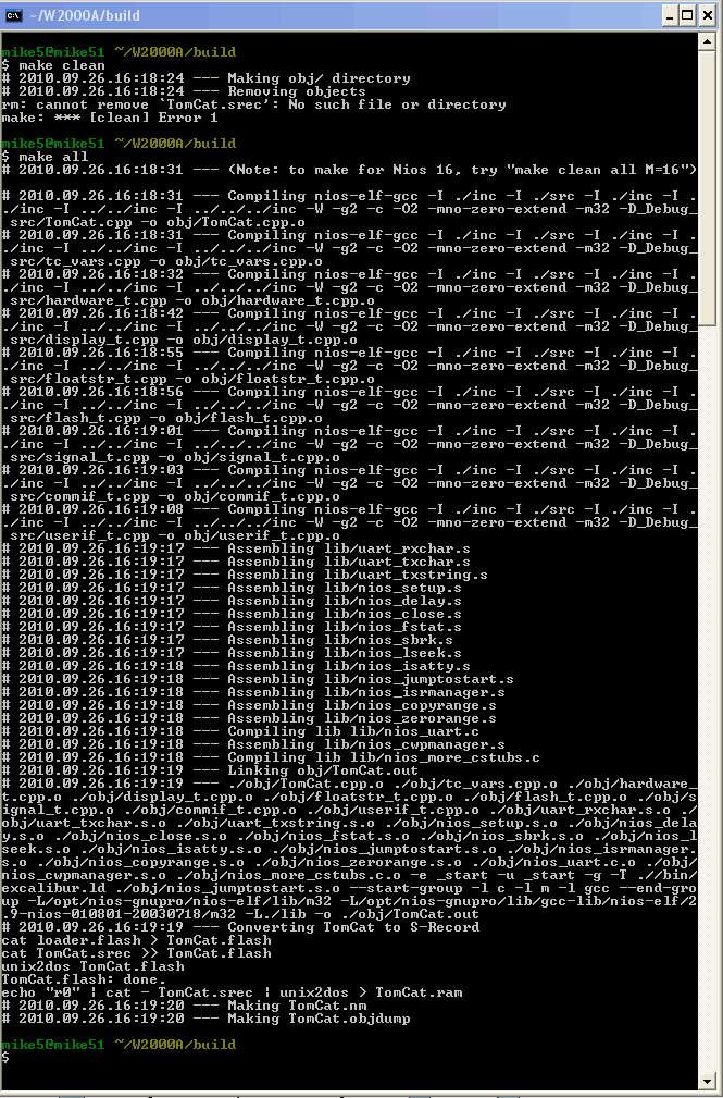

Hallo Michael, Michael D. schrieb: > stimmt das Einfügen laut deiner Vorgabe? > Siehe Shot. Natürlich nicht! Hatte es anders vorgegeben. Bitte lesen!! Hast Du schonmal in C programmiert? :-) Gruß Juergen
#1871692
Hallo Michael D. BF0.86 hat andere Filestruktur. Ab OS0.90 brauchen wir neue makefile daswegen funktioniert es nicht wenn du nur die Sourcefiles rüberkoppierst ohne neue makefile. Für C IDE, nehme ich gerne Eclipse damit ich nicht nur C aber auch java, php, ect. nutzen kann. VG Ben
Hi Ben, xCometz schrieb: > Hallo Michael D. > > BF0.86 hat andere Filestruktur. Ab OS0.90 brauchen wir neue makefile > daswegen funktioniert es nicht wenn du nur die Sourcefiles > rüberkoppierst ohne neue makefile. Na toll! So stand es aber in der Beschreibung, deswegen war ich etwas verwundert! ...dann kann das ja nicht funzen! Danke für die Info, war mal wieder sehr Lehreich. > > Für C IDE, nehme ich gerne Eclipse damit ich nicht nur C aber auch java, > php, ect. nutzen kann. > > VG Ben Eclips? Ist das auch Open-Source? Jürgen, >>Michael D. schrieb: >> stimmt das Einfügen laut deiner Vorgabe? >> Siehe Shot. >Natürlich nicht! Hatte es anders vorgegeben. Bitte lesen!! ...ich hatte die Zeilen aus deinem Beitrag heraus kopiert, war wohl keine gute Idee! Vielleicht könntest du mal zeigen, wie es sein soll? >Hast Du schonmal in C programmiert? :-) Nein, eben nicht, deswegen frag' ich ja! >Gruß Juergen Gruß Michael
