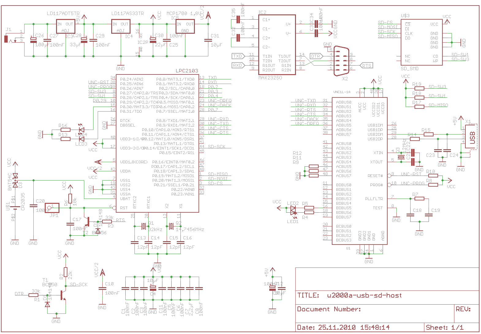

Hallo Leute,
für oben genanntes Projekt habe ich Schaltplan und Layout auf den
neuesten Stand gebracht.
Für alle die mit dem Titel nichts anfangen können: Das Gerät wird an ein
Welec Oszilloskop angeschlossen und ermöglicht es Screenshots auf eine
SD-Karte oder einen USB-Stick zu speichern, ohne das ein PC/Notebook
nötig ist. Weitere Infos auf
http://sourceforge.net/apps/trac/welecw2000a/
Bis jetzt funktioniert schon ein Protoyp mit einem ATMega644 und ohne
SD-Card. Die aktuelle Version hat einen stärkeren µC, eine Stützbatterie
für die RTC, den SD-Slot, ist etwas kompakter...
Bevor ich aber den neuen Prototypen fertigen lasse, möchte ich euch
bitten mal einen Blick auf Schaltplan und Layout zu werfen. (Im .zip
befinden sich die EAGLE Dateien).
Ich hoffe man erkennt die einigermaßen intelligente Führung der
Versorgungsspannen. Die GND-Bahnen werde ich am besten wieder "auf
rippen" weil eine Massefläche wohl besser ist als eine sternförmige
Masse?
Bzgl. der Elkos bin ich mir nicht sicher. Besser Tantals als AL-Elkos,
aber besser HighCap Kerkos als Tantals? Sind vieleicht ein paar µF mehr
nötig?
Da die Platine bei Haka-LP gefertigt werden soll ist der Dimension Umriß
so dick weil er genau auf der Bahn des 2mm Fräsers liegen muss.
An die Moderatoren: Bitte den Thread hier lassen, da nicht nur über das
Layout diskutiert werden soll, sondern später auch über die Software.
Danke!
Mfg,
Kurt

Hallo Kurt!
Ich hatte einmal Probleme, dass der BC550 eine zu schwache Verstärkung
hatte, dagegen half der BSS87 (Mosfet) mit einem 100 Ohm Gate
Widerstand.
Unter Umständen musst du auch den R2 unter 1 kOhm bringen, falls die
Eingangskappazität der SD-Karte zu hoch für den 22 kOhm Widerstand ist.
Ich hoffe dir damit ein bisschen geholfen zu haben.
MfG
Alexander
