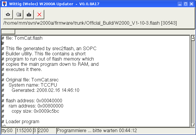

Flashen klappt bei mir nämlich ganz gut unter Minicom. Ich habe das
flash-File in ein passendes Minicom-Script umgewandelt und das dann mit
minicom geflasht. Dauerte insgesamt glatte 1,5 Stunden, aber danach lief
das Oszi wieder :-)

Im Grunde muß man nur das W2000.zip unzippen und zeilenweise via RS232
(115400Bd) ans Scope schicken. Man muß nur nach jeder Zeile auf den
Prompt (">") warten.

Hier das Minicom-Flash-Script, das bei mir funktioniert hat:
http://homepage.hispeed.ch/mb-home/W2000-1.3.flash.minicom
Zur Anwendung:
Erstmal Minicom starten und dafür sorgen, dass es richtig konfiguriert
ist: Also Port, Geschwindigkeit, Automatischer Zeilenvorschub AN.
Dann mal testen: Return drücken sollte jeweils vier Zeilen Memory-Dump
geben.
Mit "m40000" kann man die Vektortabelle sehen, ebenfalls als
Memory-Dump.
Mit "e40000" wird sie gelöscht (danach nur noch FFs drin).
Wenn das alles funktioniert, dann über das Menu das Script starten,
Kaffee kochen, ggf. mehrere Zigaretten rauchen. Es dauert... Bei mir
etwa 1,5 Stunden!
Wenn das Script dann bis zum Ende durchgelaufen ist (der letzte Befehl
ist "r0"), dann das Oszi aus- und wieder einschalten und wenn alles gut
gegangen ist, sollte es wieder laufen...

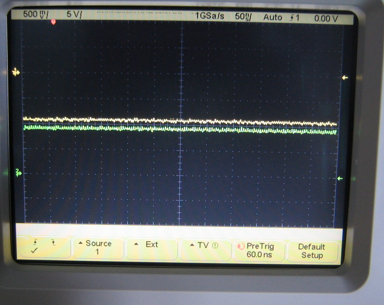

Wie ich dem Code entnehme liegen in diesem Speicherbereich auch die
Werte für die Korrektur der AD-Wandler (offset und
Verstärkungskorrektur). Ich vermute. dass die bei mir auch was
abgekriegt haben, da bei mir in der Vertikalablenkung die Signalausgabe
nicht mehr auf der virtuellen Nulllinie liegt sondern je nach Bereich um
einen imaginären Gleichanteil verschoben ist -> siehe angehängtes Bild.
Ich werde jetzt mal die Firmware so modifizieren, dass die Werte über
die RS232 ausgegeben werden.
Gruß Hayo

Ich bin gerade dabei die Linux Version fertig zu stellen, es hatte noch
ein paar kleine Bugs drin. (Progress-Baar zeigte nix, Restzeitanzeige
falsch)
Anbei ein Screenshot...
Wie es bedient wird:
- Taste für Schnittstellenauswahl
- Taste für Datei Öffnen
  ~ Dabei wird am Ende der Datei r0 automatisch angefügt
  ~ Anzeige der Zeilenanzahl (kann differieren zur Originaldatei da
    Leerzeilen gelöscht werden.
  ~ Im Editor wird die Datei angezeigt und kann noch manipuliert werden
- Taste Download
  ~ Sicherheitsabfrage mit Warnhinweis
  ~ Verbindungstest mit [CR] (Timeout 15 Sekunden)
  ~ Fortschrittanzeige mit ProgressBar
  ~ Restzeitanzeige in der Statusleiste
- Taste Abbruch Download
  ~ Dann ist das Flash garantiert unbrauchbar
- Status Leiste
  ~ COM Port
  ~ Baudrate
  ~ Bearbeitungsschritt
  ~ Momentan verarbeitete Zeile
  ~ Hinweistext
Vermisst jemand eine Funktion?
Ich würde das ganze wenn es fertig ist nach SF SVN einspielen, natürlich
mit den fertig kompillierten EXEs da man wohl von niemanden erwarten
kann Lazarus zu installieren.

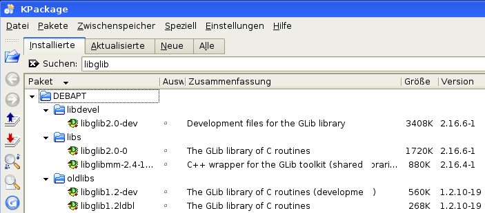

Anbei ein Screenshot von den installierten libglib meines Linuxes.
Eigentlich sollte ich daraus ein .rpm Packet machen, dann würden die
Abhängigkeiten stimmen, leider weiß ich weder wie das geht noch welche
Abhängigleiten das Linux Programm hat.
@Falk, kannst Du aufschreiben welche Pakete Du installieren musst,
damits tut?

Wahrscheinlich eine Menge 32bit-libs... Ich habe ein 64bit-Linux.

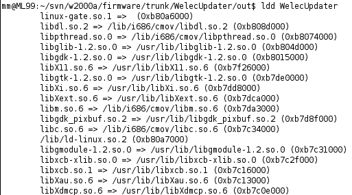

Ich kenne nun die Abhängigkeiten für die Linux-Version, da gibts den
Befehl ldd. Anbei ein Screenshot.

mal keine sachen zusätzlich installieren, ich werde das andere Programm
posten.
von Markus (Gast)
@Folk
Das letzte Programm aus dem vorigen Post war für GTK erstellt.
Das jetzige ist für GTK2 erstellt, damit sollten Sie keine Startprobleme
haben. Bitte um Rückmeldung.
von Markus (Gast)
Sorry, meinte Falk.

von Markus (Gast)
@Hayo
Anbei die neue EXE für XP. V0.2.8A18.
Verbesserung:
- Download sollte nun eine fehlerhaft übertragene Zeile erkennen und
diese erneut schicken.
- Bei erkannten Übertragungsfehlern wird automatisch der Download
gebremst
Neu:
- Upload-Funktion
- Speichern nach Upload
Bin gespannt ob es nun bei Dir geht.
Download hab ich noch nicht testen können, ich möchte erstmal ein Upload
machen.
Das Flashdump von Falk tut aber nicht genügend Erase Befehle ausführen,
die S Befehle werden in mehr Speicher geschrieben. Warum ist das so?
Jetzt mach ich erstmal ein Upload meines jetzigen Standes, nämlich mein
Oszi tut gerade wieder...
Meldet sich aber mit W2022A anstatt mit W2024A. Kann ich irgendwo her
ein Dump eines W2024A bekommen?

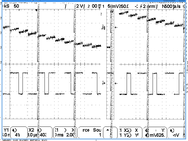

von Falk W. (dl3daz) Benutzerseite
Hallo Leute.
Da ja jetzt ein paar Experten zusammen sind:
Ich versuche gerade, einen Screendump des W2022A darzustellen.
Leider sieht der wie im Anhang gezeigt aus.
Ich hebe den Verdacht, daß hier ein paar Adressleitungen (X-Achse)
vertauscht wurden.
Kann mir jemand auf die Sprünge helfen, dieses Ding korrekt
darzustellen?
Gruß,
Falk
von Blue F. (blueflash)
@Falk
da muß in X-Richtung ein Offset drauf. Dann schiebt sich der ganze
Screen nach rechts und der rechte Teil quasi von hinten rum nach links
vorne. Genaues kann man nur sagen wenn man weiß wie Du das ausgelesen
hast. Also entweder Du korrigierst das schon beim Auslesen, oder Du
verschiebst das nachträglich.
Gruß Hayo

@Markus
Habe jetzt Dein Programm getestet. Hier das Ergebnis:
-Testplattform -> Lappy HP Pentium Mobile 1,6 GHz / WinXP
-Flashdumpfunktion -> scheint gut zu funktionieren
-Updatefunktion getestet mit Original FW 1.3, selbst kompilierter FW und
dem Flashdump -> fehlgeschlagen
Der Zeilenzähler springt bei den Löschbefehlen immer um 2 oder 3 und bei
den Schreibbefehlen um 10 bis 80. Die Meldung Schreibfehler und die
Schreibwiederholung kommen nur ein einziges Mal am Anfang. Ich denke
danach hat er wohl das W2000A verloren und sendet nur noch ins Nirwana.
Zum Äußeren und zur Bedienung: Die Oberfläche hast Du wirklich gut
gemacht, läßt sich intuitiv bedienen. Die Bezeichnung Upload/Download
ist für mein Gefühl genau andersherum Bei Upload denke ich immer daran
Daten von meinem Rechner irgendwohin zu laden und bei Download auf
meinen Rechner. Das hat mich zu Anfang etwas verunsichert.
Zu meinen eigenen Versuchen:
Bei meinen Uploadversuchen (ins W2000A) hat es mit dem umgeschriebenen
germs_up mit dem Flashdump geklappt, mit den FW-Files aber nicht.
Wesentlicher Unterschied sind die Sendebefehle. Die langen S31 Befehle
scheinen eine kürzere Antwortzeit zu haben als die S21 Befehle.
Ich habe das Programm im Verdacht, dass es ab und zu einen
Bufferoverflow beim Auslesen der Schnittstelle erzeugt, da es ab und zu
nicht aus der
read() Funktion zurückkommt und auch keinen Timeout mit erneutem
Sendeversuch verursacht. Den Initialisierungsteil und das Signalhandling
hatte ich von Andreas übernommen. Evtl. muß ich das nochmal umschreiben.
So jetzt muß ich erstmal meine Steuer für 2007 fertigmachen, werde aber
trotzdem den Thread im Auge behalten.
Gruß Hayo
von Markus (Gast)
@Hayo
Vielen Dank für den Test!
>Ich denke danach hat er wohl das W2000A verloren und sendet nur noch ins
>Nirwana.
Das ist nicht so, denn es stehen tatsächlich Daten im Flash. Wenn er die
Verbindung "verliert" dann sendet er auch nichts mehr. Das Prog wartet
immer auf eine Antwort vom Oszi, das "+" Zeichen.
Die Oberfläche hat das Ziel Einfach bedienbar zu sein.
Ich habe nochmals viel verbessert und auch Übertragungssicherheit
optimiert.
Das Oszi schickt ein "?" wenn es einen Befehl nicht versteht, dann gibts
ein Resend, der auch funktioniert (habs kontrolliert mit Terminal-Prog)
In der Konfigurationsdatei gibt es zusätzlich den Debug-Schalter, auf 1
gesetzt zeigt das Programm die gesammte serielle Kommunikation sowie
alles andere in einer extra Liste.
- Auch kann der Flash-Bereich geändert werden.
- Auch kann der Download nun als S2 oder S3 Format erzeugt werden.
- Namensgebung hab ich umgedreht und anstatt Upload >> Programmierung
  geschrieben.
Im Anhang also wieder eine ZIP mit Linux und Win Version sowie eine CHM
Hilfe Datei in der alles genau beschrieben ist (Auch die INI-Datei
Parametrierung).
Vielen Dank, wenn Du diese neue Version "V0.3.8A19" testen könntest.
Meine Tests laufen gerade noch... (und dauern halt ewig...)
PS: Sourcen + Doku gibts hier:
http://welecw2000a.svn.sourceforge.net/viewvc/welecw2000a/firmware/trunk/WelecUpdater/

So hier schon mal ein kleiner Zwischenstand:
Testplattform: Athlon 2000 / WinXP
Upload ins DSO / Original FW 1.3 -> Der Zähler springt in
Hunderterschritten und bleibt teilweise ganz stehen.
Upload ins DSO / Flashdump -> Der Zähler läuft erst garnicht an und
springt dann auf 300. Dann hoppelt er weiter in Vierzigerschritten. In
beiden Fällen zeigt der Zähler nach kurzer Zeit viel zu wenig Restzeit
an.
Ich breche das mal ab und switche um auf Linux...
Bis gleich
Hayo
von Markus (Gast)
Grad eben konnte ich das Flash Dump über Linux einspielen, hat 2h
gedauert.
Eine Fehlübertragung wurde erkannt und automatisch korrigiert.
Danach hat das Oszi wieder mal funktioniert :)
... Aber nur 2 der 4 Kanäle :(
Kann ich irgendwo her ein Dump von einem 4-Kanal Oszi bekommen?
von Markus (Gast)
Un jetzt hab ich die TomCat.flash aus dem SF SVN (selbst compilliert)
drüber gebügelt (WinXP diesmal, nur 20 Minuten!), siehe da, das Oszi
meldet sich als "V1.2 Fellnhofer" ... Ich teste noch weiter....

von Markus (Gast)
Ich hab jetzt die Datei flash_t.cpp manipuliert und Kompilliert. einfach
die Variable tc_model auf einen Festen Wert geändert und fertig.
Ach ja, nach dem EInspielen von "V1.2 Fellnhofer" zeigte das Oszi wieder
4CH, nur der Text war auf 2022.
Die Zeichenverzögerung ist relativ einfach. Ich mache auf meiner
Seriellen Komponente ein "Flush" Befehl, dann wartet die so lange bis
das Zeichen raus ist und dann erst kommt das nächste dran. Dadurch ist
ein kleiner Versatz drin. Ich habe auch die SW BinTerm mit dem USB
Datenspion erstellt, damit konnte ich es genau anschauen. PC Senden ein
Byte, Oszi das Echo. Das hat sehr gut funktioniert.

Die letzte veöffentlichte Version V0.3.8A20 ist hier:
Beitrag "Re: Wittig(welec) Oszilloskop firmware problem"
Datei:
http://www.mikrocontroller.net/attachment/41346/WelecUpdater_V0.3.8A20.zip
Es sind Linux und Win Versionen im ZIP, beide funktionieren gleich.
Nach dem Start wird die INI-Datei angelegt mit allen Parametern. Dann
sollte der Parameter "FlashEnd" auf 0x007FFFFF geändert werden, denn ab
0x800000 beginnt der RAM (und es ist sinnlos das zu lesen). Dann EXE neu
starten.
In meiner noch nicht veröffentlichten Version hab ich das schon
geändert, aber das ist nur ein kleiner gut umgehbarar Bug.

von Markus (Gast)
Ich hab nun die Dateiversion V0.3.8A21 fertig gestellt.
Verbesserungen:
- Verhinderung dass automatisch das System den Suspend Mode oder
  Bildschirmschoner aktiviert
- Überschreibschutz wählbar für den Bereich 0xF0000 (Protected Code
  Bereich mit Werkeinstellungen)
- Download-Adressbereich nun über "v" Button neben dem Download-Button
  anwählbar.
Die Linux-Version mache ich ein anderes mal.
Die Hilfe ist entsprechend aktualisiert.
Bitte Testen und Rückmeldungen schreiben... Vielen Dank.

von Markus (Gast)
Anbei die Datei V0.3.8A22:
- Statusleiste bei den "e" Befehlen aktualisiert
- Restzeitanzeige während Programmierung verbessert
- Deaktivierung Suspend auch während programmierung der "e" Befehle
- Übertragungssicherheit nichmals verbessert
@Markus
So die nächsten Testergebnisse:
Updaterversion: V.0.3.8A21
Plattform     : Athlon 2000 / WinXP (SP3)
Dumpdownload  : erfolgreich - Dauer 45 min
Dumpupload    : erfolgreich - Dauer 34 min
Das Oszi ist danach wieder komplett im Ausgangszustand.
Der Suspendunterdrücker funktioniert sehr gut - Es wird nicht einmal der
Bildschirmschoner aktiviert. Da scheint der Noactivitytimer komplett
zurückgesetzt zu werden. Hast Du die Funktion nur für den Download
implementiert, oder auch für den Upload? Das konnte ich jetzt noch nicht
überprüfen.
Gruß Hayo

von branadic (Gast)
Hallo Hayo,
ich wollte heute einfach mal das Programm testen, aber irgendwie wird
der auch nach über einer Stunde nicht fertig mit dem Download. Hab es
dann abgebrochen. Wie lange dauert ein normaler Download?
Ich habe im Übrigen das 2014A.
Gruß, branadic
von Markus (Gast)
@branadic
Welche Datei denn?
Nutzt Du einen USB-To-Serial-Converter? Der ist deutlich langsamer.

von branadic (Gast)
Hallo Markus,
ich habe mit der 21er und der 22er Version versucht den Flash
auszulesen, einfach mal rein aus Neugierde. Hab übrigens noch einen PC
mit RS232, ohne USB-Adapter dazwischen. Irgendwie hab ich anfangs
gesehen, wie die Zeilen hochzählten und nach einer ganzen Weile wurde
das Ganze total langsam und die Zeilen zählten rückwärts???
Gruß, branadic

von Markus (Gast)
@branadic
In der Parameterdatei WelecUpdater.ini gibt es einen Parameter "Debug",
den mal von 0 auf 1 setzen und dann öffnet sich ein zusätzliches
Fenster. Hier sieht man was das Programm genau macht. (EXE muss neu
gestartet werden...
Wie das dann geht ist in der Hilfe beschrieben.
von Markus (Gast)
Ich habe vom WelecUpdater nun das erste Release V0.4.8A22 fertig
gestellt und unter:
http://groups.google.com/group/welec-dso/files
veröffentlicht.
Datei: WelecUpdater.zip
Innhalt: Windows-Version, Linux-Version, Hilfe-Datei
@Falk: In der Linux-Version werden auch die ttyUSB* angezeigt.

von branadic (Gast)
Hallo Markus,
hab gestern Abend noch mal ein Test gemacht und versucht das Flash-File
aus dem Oszi zu ziehen, leider ohne Erfolg. Diesmal habe ich auch
mitbekommen wieso.
Anfangs läuft alles problemlos und man sieht schön, wie eine Zeile nach
der anderen ausgelesen wird. Dann plötzlich verliert das Programm seine
Verbindung und versucht erneut zu verbinden... nach ein paar Versuchen
klappt das dann scheinbar auch, einige Zeilen werden gelesen und zack
ist die Verbindung wieder weg.
Ich werde das heute Abend noch einmal probieren und berichten.
Beste Grüße, branadic
> klappt das dann scheinbar auch, einige Zeilen werden gelesen und *zack*
Hallo branadic,
das hatte ich auch, bei mir war es wohl der Suspend der zugeschlagen
hat, denn seit Markus den Suspend-Unterdrücker eingebaut hat ist es
