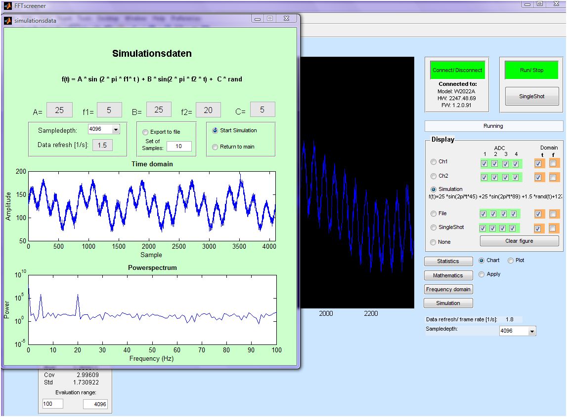

Ich hab auch einmal ein paar Gedanken zu der PC GUI zusammengefasst:
(und hoffe auf Response)
http://sourceforge.net/apps/phpbb/welecw2000a/viewtopic.php?f=20&t=40

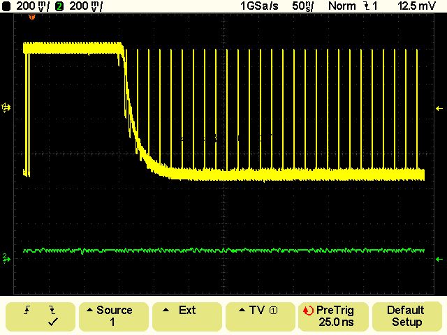

Allerdings habe ich derzeit in einigen Zeitbasen große Zeichenfehler.
Das war aber vor dem FW-Update auch schon so. Ich habe mal ein Foto
angehängt, wo das deutlich wird. In einigen Zeitbasen treten Peaks auf,
die da definitiv nicht sind. Verschiebe ich das Signal in Y-Richtung,
gibt es Stellen, wo die Peaks verschwinden, und dann wieder welche, wo
die Peaks da sind.
Vielleicht kann mir jemand sagen, ob das normal so ist.
MfG
Marius
von Michael D. (mike0815)
Hallo Marius,
das mit den Peaks kann ich bestätigen!

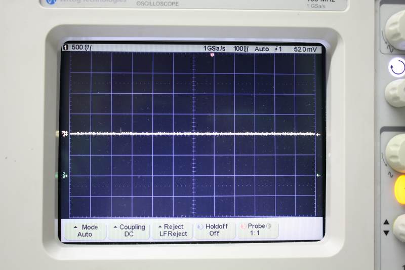

Beim verschieben tritt es tatsächlich nur jeden 3. oder 4. Raster der
Y-Achse und nur an bestimmten Stellen des Bildschirms auf!
fast Dasselbe gilt beim verschieben ohne Signal nur minimaler, mal ist
die Nullinie ohne Rauschen, geht man einen Raster weiter, rauscht es
wieder u.s.w....hm, an was liegt das denn?
Gruß Michael

Die Peaks treten bei meinem W2022A überhaupt nicht auf und bei meinem
W2014A nur auf Kanal 4. Da verhalten sie sich dann aber wie von Euch
beschrieben. Das kann man aber eigentlich nicht als normal bezeichenn,
ich war auch schon mal am Überlegen ob das ein Rückgabegrund ist.
Allerdings wurde das bei mir besser als ich den Lüfter modifiziert habe
(siehe Hardwarethread).
Gruß Hayo

Ich habe die Peaks gelegentlich auch, aber nach ca. 3 min
Warmlaufzeit verschwinden sie dann (W2012A).

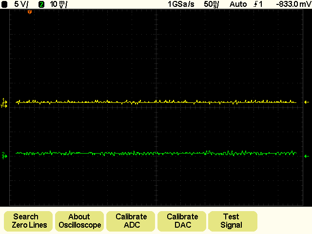

von Marius W. (mw1987)
Ich verstehe nur nicht, warum das nur in bestimmten Zeitbasen auftritt.
Ich habe das Problem extrem bei 1 GS/s und 500 MS/s, aber dort auch
nicht in allen Zeitbasen wie oben im Bild zu sehen ist.
Das verschieben der Signale in Y-Richtung geschieht doch sicherlich rein
in Software. Sonst müssten die Peaks doch auftauchen egal wo sich das
Signal auf dem Bildschirm befindet.
MfG
Marius

na toll, Hayo hatte ein thermisches Problem und beim Guido muß es sich
erst aufwärmen ---großes Fragezeichen---
Ich werde das mal testen bei offenem Gerät, das wenn der Fall wieder
eintritt, schau ich mal ob es mit Kühlung was bringt, wenn nicht, könnte
es wirklich ein Softwareproblem, wie Marius beschrieben hat, sein!

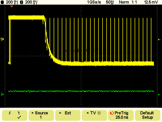

ich bitte noch mal den Trigger etwas genauer unter die Lupe zu nehmen.
Die exorbitanten Spikes kommen m.E. eindeutig daher.
Das lässt sich sehr schön mit dem einfachen Kalibriersignal testen. Man
schalte auf 100ns/div und 200mV/div. Verschiebt man nun den Pretrigger
hin und her, dann sieht man, dass am rechten Bildschirmrand immer eine
Flanke nach oben bleibt, die aber nicht die nächste Signalflanke ist.
Möglicherweise ist hier ein allgemeines Triggerproblem vorhanden???
Gruß, branadic

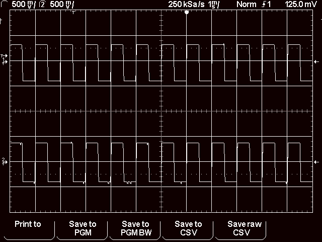

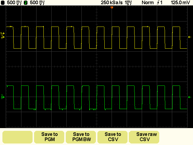

Zu den Peaks:
Dass diese in unterschiedlichen Zeitbasen unterschiedlich stark
ausgeprägt sind hängt mit dem Zoomfaktor zusammen, der ja dafür sorgt
dass nur jeweils der 2te, 4te, 5te, 10te, 20te oder 25te Wert
dargestellt wird. Bei Faktor 2 bedeutet das, dass nur die Werte von 2
ADCs dargestellt werden, bei Faktor 4 ist es nur ein ADC. Bei den
anderen wechseln die ADCs. Wenn jetzt die Spikes von einem ADC
verursacht werden, dann hat man bei Faktor 1 (50nS) alle Spikes im Bild.
bei Faktor 2 und 4 hängt es jetzt davon ab von wo gestartet wird, im
günstigsten Fall verschwinden die Spikes ganz. Bei den nicht durch 4
teilbaren Zeitbasen treten die Spikes dann mit reduzierter Häufigkeit
auf.
Hier hilft am ehesten der Download als CSV, da hier unabhängig vom
Zoomfaktor das ganze Signal zur Verfügung steht
Soweit zur Theorie.
Ob die Spikes durch den Trigger verursacht werden kann ich ich nicht
sagen, möglich wären auch Timingprobleme beim Auslesen des ADC, ein
FPGA-Designproblem also. Ich habe auch noch von keinem unserer
FPGA-Designer von diesem Peakproblem gehört. Es handelt sich
offensichtlich um ein Problem des WELEC-Designs.
Dass die Firmware hier verantwortlich ist würde ich eher nicht vermuten,
da sonst die Auswirkungen bei allen gleich sein müssten.
Gruß Hayo

Tag auch,
Timingprobleme möchte ich fast vollständig als Ursache ausschließen,
dafür sind die Spikes zu systematisch. Auf dem Oszi selbst lässt sich
das nicht erkennen, wohl aber mit dem entstehenden Programm FFTscreener
von Bruno.
Hier werden die Daten eines Kanales via RS232 übertragen und auf dem
Bildschirm vollständig dargestellt (natürlich kann das Programm noch
einiges mehr und wird mehr können, aber das ist hier nicht Gegenstand
der Diskussion). Jedenfalls kann man sehr schön erkennen, wie diese
Spikes innerhalb des Signales systematisch an den gleichen Stellen immer
und immer wieder auftauchen. Das kann kein Zufall sein. Es sei
angemerkt, dass hier reine Rohdaten übertragen werden.
Beste Grüße, branadic

Hallo branadic,
ist das denn auf allen Kanälen? Ich habe den Sommer über gar
keine Spikes bemerkt, jetzt muss ich wieder warmlaufen lassen.
Auf Kanal 1 sehe ich sie (auf dem eingebauten Bildschirm) nicht,
nur auf Kanal2.
Rohdaten sind es nicht mehr die übertragen werden. Es hat dann
wuhl schon Offsetkorrektur ... stattgefunden, die gleich nach
dem Auslesen des FIFOs durchgeführt werden.

von Bruno W. (brunowe) Benutzerseite
Hallo Welec Gemeinde,
Da mein PC GUI inzwischen schon einen recht brauchbaren Stand erreicht
hat, möchte ich es ab sofort zum Test anbieten.
Wer Interesse daran hat ( und mit den Rahmenbedingungen s.h.
einverstanden ist, kann auf Anfrage von mir einen Download link
erhalten.
Noch ist nicht ansatzweise alles verwirklicht was ich mir vorgenommen
habe, denke aber das ich über die kalten Wintermonate noch einiges
fertig bekomme.
Besonders da der Programmumfang inzwischen so umfangreich ist, das die
"Testerei" mehr Zeit in Anspruch nimmt, als das Programmieren, hoffe ich
auf diese Weise auf umfangreiche Rückmeldungen und
Verbesserungsvorschläge.
Der Leistungsumfang ändert sich täglich, deshalb macht es auch nicht
viel Sinn hier eine komplette Leistungsbeschreibung zu posten. Das
Programm sollte mit den FW Versionen 0.91 OS und, nachdem Hayo den
Remote Befehlssatz übernommen hat, auch mit der 0.97 HE arbeiten.
Gruß, brunowe

ich entwickle das LEON3 HW-Design. Die Spikes in der original Software
halte ich hauptsächlich für Setup-/Holdtime Verletzungen. Diese treten
wahrscheinlich im WELEC-FPGA-Design bei den Datentransfers zwischen den
zeitversetzten ADC-Takten auf.
http://nigamanth.net/vlsi/2007/09/13/setup-and-hold-times/
Dieser Fehler alleine rechtfertigt schon eine komplette Neuentwicklung
des FPGA-Designs.

von Mike B. (Gast)
da ich mich berufsbedingt in den nächsten Monaten wieder mehr mit Matlab
beschäftige, hab ich mir mal die neue PC-GUI von brunowe angesehen.
Trotz installiertem Matlab hab ich mit der Windows-exe Version
gearbeitet- gibts da auch ein M-File dazu? Optisch macht das echt schon
einiges her. Allein die wesentlich bessere Farbdarstellung und
Zoomingfunktion im Vgl. zum Scope rechtfertigen schon den Einsatz dieser
SW. Ich bin wirklich gespannt was da noch an Features folgt!
Da ich oft Langzeitmessungen durchführe (Verhalten von elektr.
Schaltungen im Betrieb bis zu 3Std) bin ich besonders froh die
gemessenen Daten endlich vernünftig aufzeichnen und anschließend
auswerten/ vergleichen zu können.
Bruno, ich bin so frei und schick dir mal ein paar Spezialwünsche zu,
evtl. lässt sich ja das ein oder andere davon verwirklichen. Jetzt
müsste nur noch das Scope etwas besser werden... (die alten FW-
Versionen kenne ich nicht- ist vielleicht auch besser so?)
Nachdem was ich bisher so gelesen habe, ist die, auf das ursprüngliche
NIOS1 aufbauende, FW ziemlich an ihre natürlichen Grenzen gelangt?!
Dennoch: Herzlichen Dank an alle AKTIVEN Entwickler.
Gruß, Mike
von Ingo M. (ingom)
Hallo brunowe,
mein Kompliment für die gelungene PC-GUI! Das sieht schon sehr
ansprechend aus.
Ich möchte mich der Bitte von Mike B. nach den Sourcefiles der PC-GUI
anschließen. Da ich vorwiegend mit Linux arbeite, würde ich gerne
probieren, ob ich die PC-GUI mit Scilab laufen lassen kann. Dies würde
mir auch die Gelegenheit geben, die Funktionalität der PC-GUI zu
studieren, um ggf. Teile davon für die DSO-GUI zu verwenden. Der

zur Firmware:
Ich habe mich nochmal neu in die Teile für screenshot und CSV Export
eingearbeitet. Die sind ja wirklich übersichtlich geworden!
Vor einiger Zeit war mal ein einfaches Handshake Protokoll angedacht.
Das Oszi müsste auf Eingaben über RS232 warten können. Wurde das
mittlerweile realisiert?
Außerdem frage ich mich, warum die Reihenfolge der Daten für den CSV
Export geändert wurde. Besser fände ich: Ersten Wert Ch1-Ch4, zweiter
Wert Ch1-Ch4...
Und nicht Werte 0 bis 16383 von Ch1, dann von Ch2, Ch3 und Ch4.
Auf die Reihenfolge der Werte in der CSV Datei hätte das natürlich keine
Auswirkung!

Ich habe heute übrigens heute meine Quelldateien für den FFTscreener
veröffentlicht- auf SF natürlich (sind schließlich über 100 einzelne
Dateien).
http://welecw2000a.svn.sourceforge.net/viewvc/welecw2000a/pc/FFTscreener/
Muss jetzt demnächst nur noch eine Beschreibung fertig machen und hoch
laden. Diese Dateien sind in dieser uncompilierten Form (nur) unter
Matlab lauffähig. Wer die Matlab Runtime benötigt, der kann sich bei mir
melden, damit ist dann auch die kompilierte (exe) Version unter Windows
lauffähig.
Macht der Hayo eigentl. derzeit überhaupt noch weiter?
Schon länger nichts mehr gelesen von ihm. Den Ansatz der
Grafikbeschleunigung von Falk und Jörg finde ich sehr gut! Mein
FFTscreener stützt sich übrigens (in der derzeit aktuellen Version 0.01)
auf die FW von Falk, läuft aber auch noch mit der BF0.97. Bei neueren
Versionen wird das wahrscheinl. nicht mehr gegen sein, da Hayo die
seriellen Remotebefehle nicht, oder bestenfalls verzögert einpflegt.

So, die Herren mögen weiterzanken, nachdem sie sich das Bild angesehen
haben. Das ist bei offenen Eingängen, ohne BW-Linit, ohne jegliche
Filterung in SW entstanden.
Ich hatte nur die je zwei 0-Ohm-Widerstände durch 23,5 Ohm (lag in der
Bastelkiste, richtiger wären 24,9) ersetzt.
Falk
von Guido (Gast)
Jepp Falk,
das Bild kannte ich auch schon ;-). Ich hoffe, dass damit das Thema
Rauschen endgültig erledigt ist, da die Änderungsvorschläge ja immer
kurioser wurden.
Gruß, Guido
von Michael H. (stronzo83)
Sieht gut aus, Falk. Die Widerstände werde ich auf jeden Fall auch bald
umbestücken.
Ihr solltet euch aber nicht an den 24.9 Ohm aus dem Datenblatt
aufhängen, das ist lediglich ein Beispiel. In anderen Datenblättern gibt
es üblicherweise eine Grafik dazu wie "recommended serial resistance
versus capacitive load". Wenn die Größe der Lastkapazität bekannt ist
sucht man sich damit eben den passenden Serienwiderstand.
Wer einen Blick in die Application Notes zur AD813x Serie wirft, wird
dort auch verschiedene Widerstandswerte je nach Anwendung vorfinden,
beispielsweise 2x 49.9 Ohm beim Treiben eines ADCs von Analog Devices.

Sag mal, (sorry) hast Du noch alle Tassen im Schrank?
Ich darf Dir mal kurz sagen, was ich da so 'reingeferkelt habe:
Ich habe Niklas' Screendump ist so verbessert, daß ein Screenshot in
Farbe in 15s fertig ist.
Ich habe eine Fernsteuerung (für RS232) eingebaut, die es u.a. erlaubt,
das RAM auszulesen, Variablen zu setzen etc. Damit habe ich bspw. das
Bit gefunden, das das Scope für >50MHz unbrauchbar gemacht hatte.
Und momentan bin ich dabei, die Darstellungsgeschwindigkeit etwa um den
Faktor 5-10 zu verbessern.

Hier mal ein Bild von ca. 1h Persist mit dem Probe-Generator.
Was auffällt ist, daß die Impulse nur an bestimmten Stellen auftreten
und den gleichen Wert haben.
Vielleicht hat ja noch jemand eine Idee...
Falk

@ Falk: ehrlich gesagt kann ich dein Bild nicht ganz nachvollziehen, was
hast du da genau getrieben?
von Falk W. (dl3daz) Benutzerseite
Eine Stunde lang im Persist-Mode das Rechteck des Generators anzeigen
lassen. Die Nadelimpulse snd die berüchtigten "Glitches".
Falk

Ich habe mich kaum mit der originalen Software beschäftigt, konnte aber
so aus den Beiträgen herauslesen, dass die Triggerung in Kombination von
Software und Hardware geschieht und das Pretrigger nur für den
dargestellten Bereich existiert, und somit kein HW Pretrigger ist.
In der Signaldatenerfassung müssen pro 125-MHz-Takt 8 Werte gleichzeitig
oder vielleicht auch Phasenverschoben im internen FPGA-Ram abgespeichert
werden. Dies bedeutet, falls der Trigger Bugs hat (einige Messdaten
werden am Begin oder Ende überschrieben oder nicht aufgezeichnet), dass
deren Probleme mit einem kleinsten Intervall von 8 Werten auftreten.
MfG
Alexander

Ich habe mal den Screenshot getestet, die 041er Ver. reagiert garnicht!
Habe es dann mal mit der 091er Ver. versucht, hat erst die Bytes
raufgezählt ist dann aber abgestürtzt (Screenshot hat ein Prob.
festgest.)
Nach mehrmaligen Versuchen, konnte ich dann 3 x Bitmap-Shots (2x Farbe,
1x Monochrom) machen die sich sehen lassen konnten, wie man sieht!
Vielleicht könnte ja Jemand ein bißchen daran schrauben?
Gruß Michael

Wegen dem Screenshot weiß ich jetzt auch nicht. Hast du meine Version
drinnen? Oder die aus dem Trunk? Nicht das ich da wieder was zerlegt
habe beim mergen ;-) Kriegen wir alles in den Griff. Der Falk ist nur

hmmm - also ich habe den screenshot ohne grosse Probleme mit
der OS 0.92 am laufen - wobei meiner aus dem Trunk sein dürfte -
haben wir vielleicht vergessen 'ne neue Version in's Netz zu stellen? ;)
> Gruß Michael
Grüße,
   rowue
von Stefan E. (stefan_e)
Hallo Rolf,
er hatte meine Branch-Version drauf, die noch einem älteren Stand war.
Ich vermute da liegt der Fehler.
