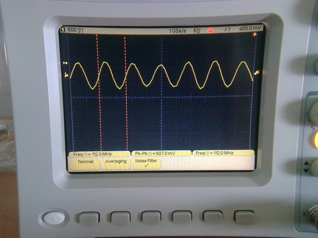

Hi Stefan,
du hast natürlich Recht, ich weiß auch nicht, wie ich auf ICL kommme!
Ok, das 1. Foto zeigt Input 1MHz. und Output ICS511 4MHz.
2. Foto ist mit Quarz bestückt als Standalone und 6fach 112MHz, das sind
jetzt Artefakte?
Gruß Michael
#1752391
Hi Michael,
wie du auf deinem ersten Foto sehen kannst, hat das Outputsignal des
ICS511 eine große Anstiegszeiten, d.h. hohe Frequenzen werden stark
gedämpft.
Entsprechend ist das 112MHz Signal auch viel schwächer. Die erste und
einzige messbare (nach Abtasttheorem) Oberwelle bei 336MHz ist noch mehr
gedämpft. Daher kommt das Signal einem Sinus sehr nahe.
Gruß Stefan

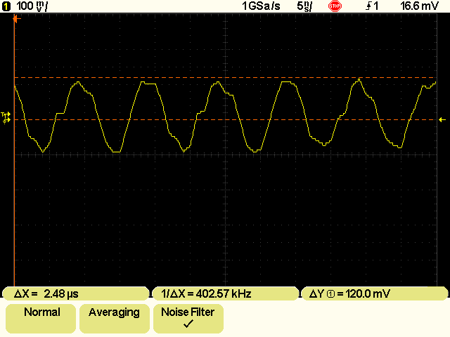

'n schönen guten Abend,
ein echter 100 MHz Sinus sieht bei mir so aus:
(Noise Filter immer eingeschaltet)

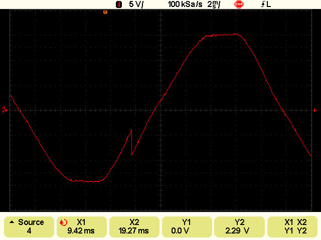

Bild 1: Triggerposition mittig, alles ok
Bild 2: Triggerposition ordentlich nach links rausgeschoben, kaputt
Trotz vernünftig eingestelltem Trigger zappelt das Signal heftig, aber
das könnte wohl eher ein Hardwareproblem sein (Bandbreite
Triggerelektronik).
@Michael: Oder bekommst du ein sauber stehendes Bild?
Rainer

Noch ein Nachtrag zu dem kaputten Sinus:
Ich hatte gerade den Effekt, dass auf dem Bildschirm ein Teil des
Signals noise-gefiltert (links) und ein anderer Teil (rechts)
ungefiltert dargestellt wird. Die Grenze läßt sich mit dem Regler
H-Position verschieben. Es sieht aus, als ob das Noise-Filter nicht auf
alle Samples angewandt wird.
Hayo, vielleicht gibt dir das eine Idee für die Ursache.
Rainer

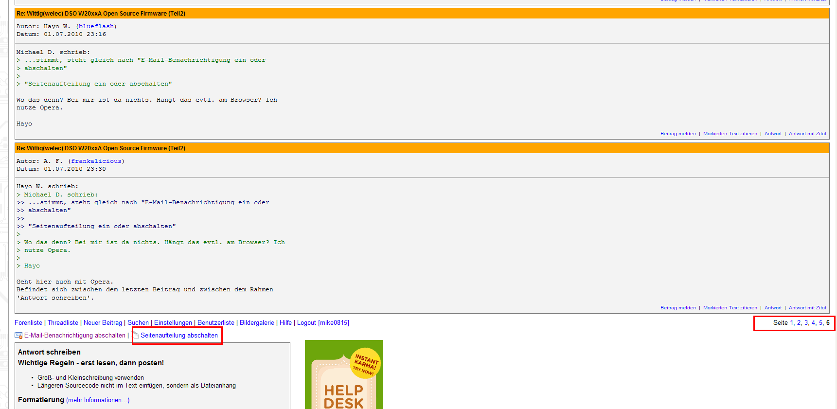

Jetzt haben wir hier 6 Seiten? Sehr Gute Idee, jetzt kann man hier
endlich ohne Zicken schreiben!!!

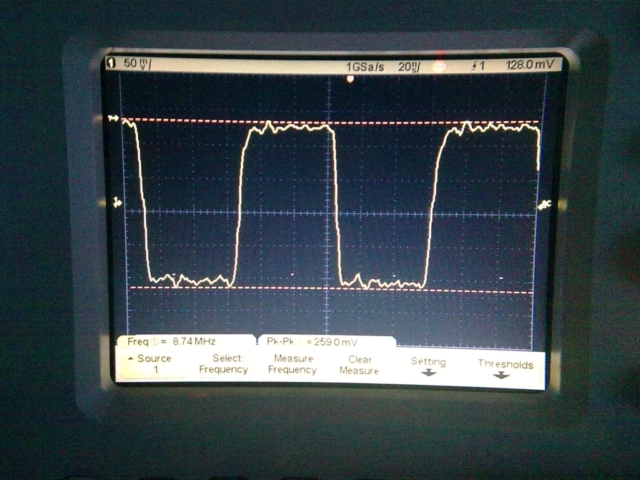

Ich habe wenigstens 8 MHz Output (Input 1MHz mit ICS511)gut hin
bekommen.
Es ist unglaublich, was eine Tastkopp-Justage(1:10) alles bewirkt!
Ausser dem Trimmer am Kopf sollte man noch ein wenig an den 2 Potis am
BNC-Stecker kurbeln, ich war überrascht, was da noch ging!
Ich glaube, das die originalen Tastk. nicht so optimal sind!
Gruß Michael

Wie du oben in den Fotos siehst, hatte ich die ja voher!
2Std. hab' ich da rum gemacht, bis ich endlich ein paar Steile Flanken
in das Rechteck bekommen habe!
Siehe 1. Foto nach der Justage
      2. Foto vor der Justage
> Gibt es eigentlich eine Abgleichanleitung zu den Original-Tastköpfen?
Ja die gibt's, ist aber sehr dürftig beschrieben: Prob 1KHz Rechteck
dann solange am Kopf (Kondensator-Trimmer) drehen bis die Spikes oben
und unten verschwinden, das war's !
Mit den 2 Potis am BNC-Stecker, geht noch mehr, ist in der Anleitung
aber  nicht beschrieben! Ich selber, muß da noch ein wenig
experimentieren...

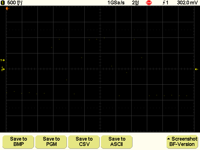

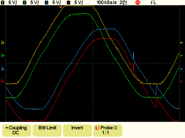

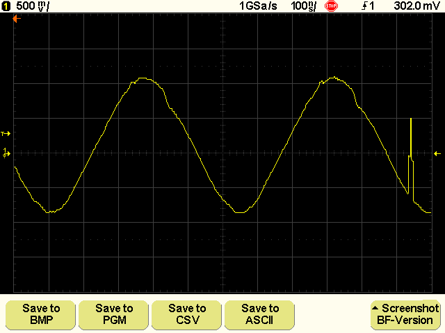

Ich habe ein ähnliches Problem:
Wenn ich den Anzeigebereich im Browserbalken ganz nach rechts
verschiebe, befinden sich am rechten Bildrand fehlerhafte Abtastwerte.
Das passiert mit und ohne Noise-Filter.
Ich kann mich erinnern, das dieses oder ein ähnliches Problem
(Abtastfehler am Speicher-Ende) schon mal diskutiert wurde. Ich weiß
aber nicht mehr, ob das Problem behoben wurde, oder ob es ein
Hardware-Problem ist.
Gruß Bert

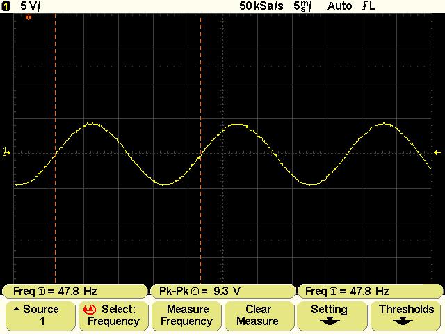

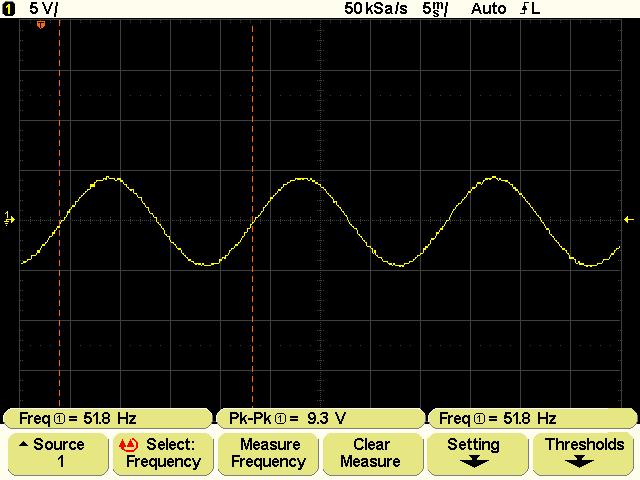

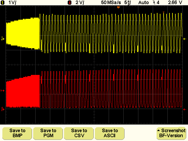

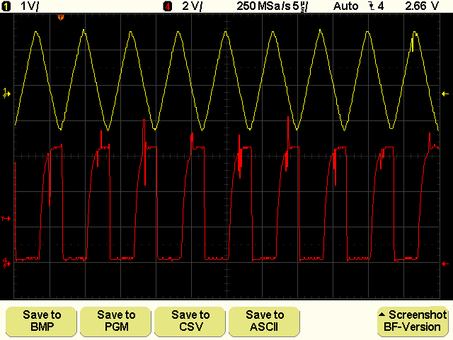

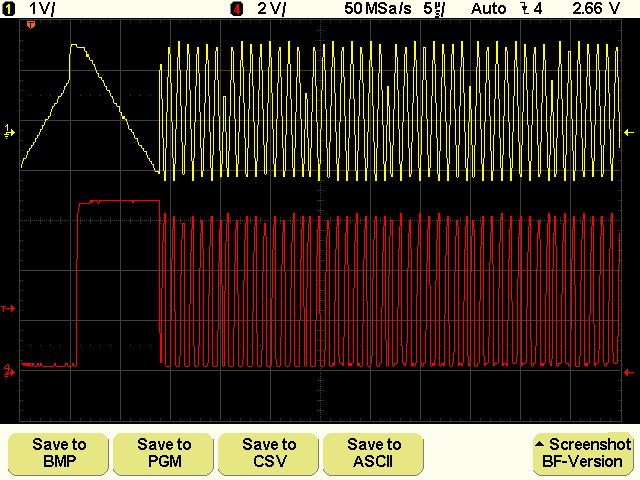

mit ein bischen "Spielerei" an der Zeitbasis bekommt man tolle Bilder
hin!
Anmerkung: Das sind keine Singleshots, sondern die Ansicht bei laufender
Triggerung ???
Kanal 1 ist Sinussignal
Kanal 4 ist der Synch.-Ausgang meine Funktionsgenerators.
Gruß Bert

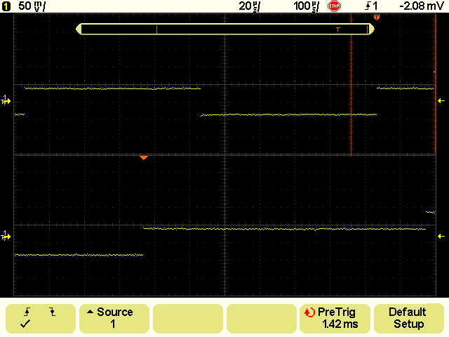

#1753644

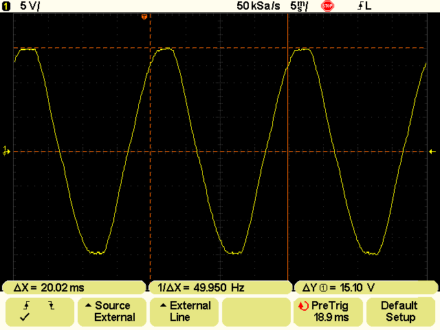

Hallo
@Hayo: Lass dich nicht stören, der Trigger ist wichtig!
Bei der Einstellung des PreTriggers bin ich noch auf ein Bedienproblem
gestoßen: Wenn man die Zeit immer weiter erhöht, springt der Wert
irgendwann zyklisch vom Maximalwert auf 0 zurück. Dann geht die Kurbelei
von vorne los. Besser wäre IMO wenn er oben hängen bliebe, zumal man
durch Drehung nach links von der 0 nicht zu den hohen Werten kommt.
@Guido: Sorry für den Exkurs. Zurück zu Abtastjitter, ADC Interleave
Phase und Ausbügelung durch das Noise-Filter (auf dem ganzen Signal).

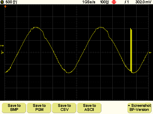

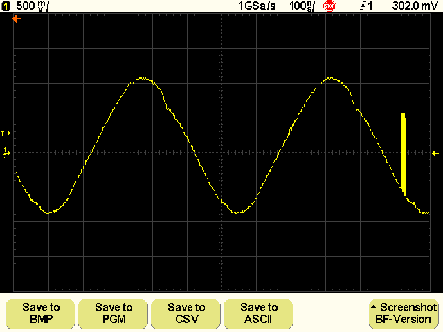

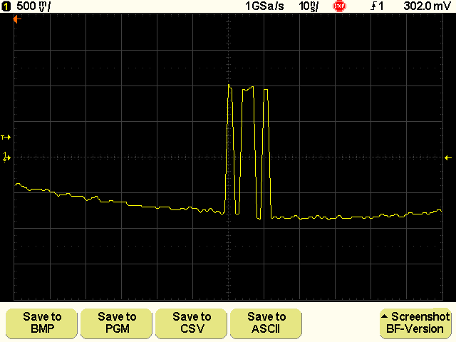

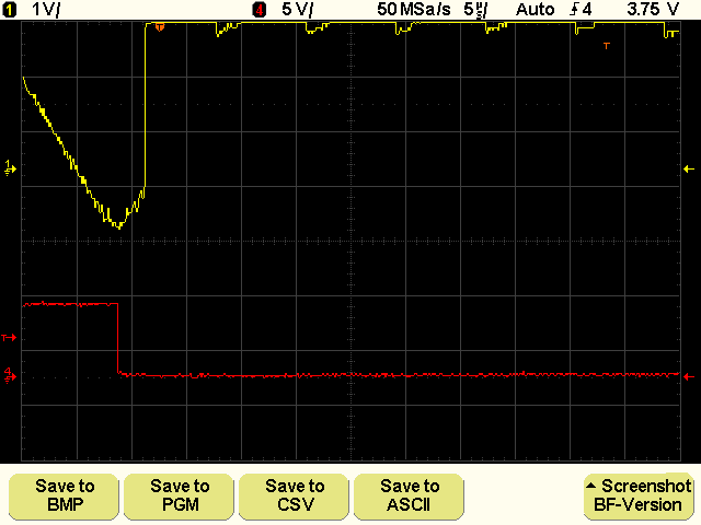

Nun habe ich noch einen Bug mit systematisch falschen Daten:
(samples01,02)
Gerade bin ich mal wieder auf die systematisch falschen Daten am Ende
jedes (?) aufgezeichneten Signals gestoßen. Die letzten Pixel hängen auf
im Signal nicht vorhandenen Werten. Meist rauschen sie um eine feste
Bildschirmposition (samples01), manchmal aber auch ohne Rauschen ganz am
unteren Rand (samples02). Wenn man das Signal vertikal verschiebt oder
die Höhe des Signals ändert, bleiben diese Pixel trotzdem auf der
gleichen Bildschirmhöhe und trotzdem rauschen sie munter vor sich hin.
Als Signal liegt das Rechteck vom Probe Comp an, unten ist das Signal
übers Delay-Fenster vergrößert, ganz rechts jeweils die bösen Pixel.
Gruß Rainer

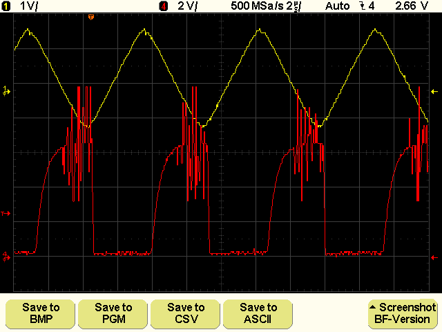

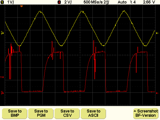

Hayo W. schrieb:
> Egal, das könnt Ihr jetzt testen. Hier die BF.1.8
Hallo Hayo,
ich habe mir den externen Trigger angesehen, leider scheint da immer
noch der Wurm drin zu sein.
Mit Trigger Einstellung "Normal", "Line" läuft ein an CH1 anliegendes 50
Hz Netzsignal munter durch. Die Änderung der SwitchesTB-Werte hat
immerhin schon mal dazu geführt, dass jetzt auch ohne Signal an "Extern"
gesampled wird; aber das Bild synchronisiert nicht. Mit LF rej. wird
zwar synchronisiert, aber die Phase folgt nicht dem Triggerlevel und das
Bild steht zeitlich nicht sauber. Bei HF rej. ist es eigentlich gar
nicht zum Stehen zu bekommen. Wahrscheinlich bin ich zu blöd ????
Zur Not müßte man mal ansehen, was an U18 Pin 12 (Ext_Syncro_V1.1) so
los ist.
Der Trigger auf Signallevel Ch1..Ch4 läuft sauber.
Gruß Rainer

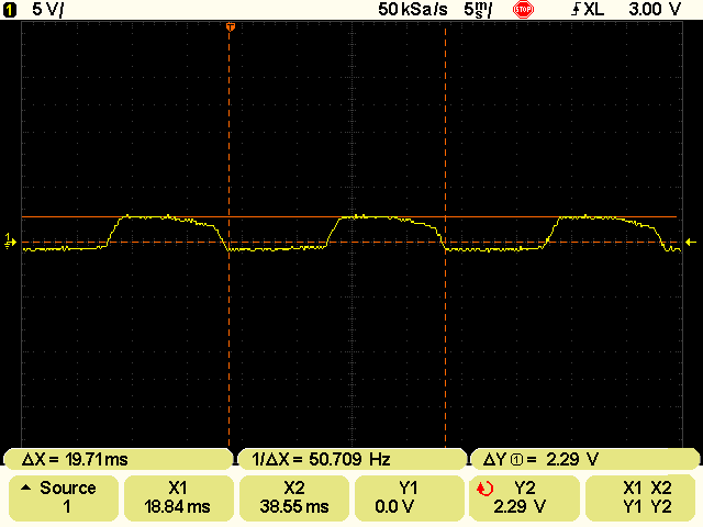

#1758717
Hallo Rainer,
interessant wären noch ein paar Details zu Deinen Messungen (z.B. via
Screenshot oder auch hier als Text) und zwar die Signalform, Frequenz,
Messbereich und Signallevel/Triggerlevel.
So habe ich z.B. den Eindruck dass es besser geht bei Rechtecksignalen
und Frequenzen < 5 MHz und schlechter bei Sinus und F > 5 MHz. Aber das
habe ich noch nicht bis ins Detail getestet.
Der Line Trigger hat bei mir ein stehendes Signal (Rechteck, Vpp 15V)
bei genau 47,5 Hz erzeugt. Das kommt also eigentlich ganz gut hin.
Witzigerweise kann man den Line Trigger auch erzeugen wenn man auf HF
Reject mit Tr.Level 0V triggert.
Grundsätzlich möglichst den Triggerlevel ungleich 0V wählen, z.B. 2,5V
-> dann geht es meistens besser.
Gruß Hayo
#1759110
Das Signal sieht nicht weiter spannend aus, halt 50 Hz Netzsinus aus
einem Steckernetzteil mit nominell 9V AC. Bei Trigger "Line" sollte das
Bild damit eigentlich automatisch stehen - tut es aber nicht.
Was wird bei "Line" eigentlich als Triggerlevel (Ausgang U16) gesetzt?
Rainer
Gast #1759469
Hallo Hayo,
habe leider gerade zu wenig Zeit, um tiefer zu testen. Deshalb nur ein
paar Beobachtungen und Bemerkungen:
1. Leider kann ich die beiliegende TomCat.flash nicht aus den Sourcen
1.8 compilieren. Es gibt sehr viele Abweichungen zur beiliegenden
TomCat.flash aus dem Archiv! Gibt es verschiedene Versionen des
Compilers? Welche Version nutzt Du? Kannst Du mal das Makefile posten?
Vielleicht liegt es an Optimierungen? Ich compiliere unter WinXP.
2. Mein Compilat läuft aber auch. Kann Rainers Beobachtungen nicht
komplett bestätigen. Das "Durchlaufen" bei "Norm + Line" sieht eher aus
wie vier verschiedene Startpunkte für die Displaydarstellung. Die Kurve
wird nacheinander offenbar um 1 Pixel versetzt gezeichnet und dann
wieder vom Startpunkt. ( Ch1 und Extern mit Signal belegt )
3. Habe beim Externen Trigger wieder mal das Problem, daß die Kanäle 3
und 4 nur bei jeder 1. Displayrunde gezeichnet werden. D.h. es wird bei
jeder 2. Runde nur eine exakt gerade, horizontale Linie für Kanal 3+4
dargestellt. ( ohne Signal an 3+4 ! ) Ich erinnere mich dunkel, das es
dieses Problem schon mal gab und Du es behoben hast! Es tritt im
Ch-Trigger bei Ch1 -  Ch4 nicht auf!
Gruß Jürgen

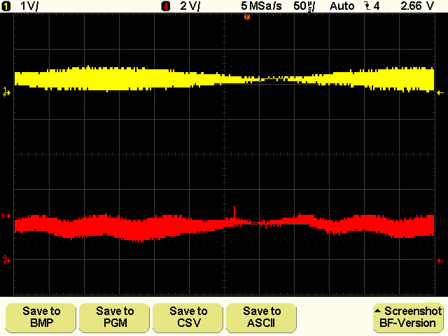

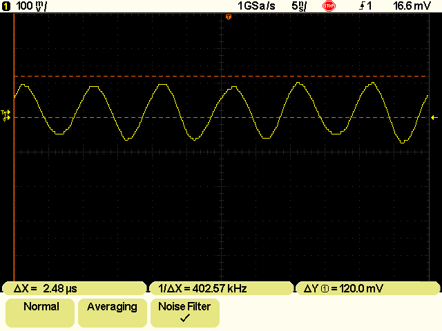

#1759491
Ok,
ich hab einiges getestet. Auf den Bildern sieht man ein Sinussignal vom
Funktionsgenerator. Bei beiden Frequenzen steht das Bild auch im Normal
Mode. Wie ich aber festgestellt habe ist das auch noch von der
Einstellung des Gerätes abhängig.
Mit dem echten Netzsignal (das exakt 50 Hz hat)  bekomme ich auch ein
stehendes Bild, aber nur wenn ich die anderen Kanäle ausschalte und
Quickmeasure aktiviere. Sobald ich das ändere fängt es mehr oder weniger
stark an durchzulaufen - sehr merkwürdig. Leider weiß ich nicht ob da
tatsächlich intern das Netzsignal für den Trigger genutzt wird, oder nur
ein generiertes 50Hz Signal. Müßte man mal hardwareseitig prüfen.
@Jürgen
Ich nutze die Linux Entwicklungsumgebung, aber mit der CygWin geht es
auch.
Gruß Hayo
#1759515
Hallo Jürgen und Hayo,
Jürgen schrieb:
> 2. .... Kann Rainers Beobachtungen nicht
Bei mir läuft das 50Hz  Netzsignal eindeutig gleichmäßig durch. Mit
Display auf "Persist" wird der Schirm gleichmäßig gefüllt.
Das Problem mit Kanal 3+4 habe ich auch: Es wird abwechseln das Signal
und eine horizontale Linie in unterschiedlicher Höhe geschrieben, auch
bei "Single"-Aufzeichnung. Das Signal hat relativ häufig einen Kinken
drin (Signal_34). Das Signal auf 1+2 bzw. 3+4 sind jeweils synchron,
aber 1+2 ist gegen 3+4 verschoben (Signal_12_34)
Rainer
Ok, hast recht. Das Problem haben wir schon länger. Ich erinnere mich.
Aber gelöst hatten wir das bislang noch nicht, da war ich irgendwie von
ab gekommen. Inzwischen hab ich auch schon die Stelle gefunden die es
verursacht und den Fehler behoben. War wie vermutet wieder eine
WELEC-Altlast.

Hayo W. schrieb:
> Michael D. schrieb:
>> ...stimmt, steht gleich nach "E-Mail-Benachrichtigung ein oder
>> abschalten"
>> "Seitenaufteilung ein oder abschalten"
> Wo das denn? Bei mir ist da nichts. Hängt das evtl. am Browser? Ich
> nutze Opera.
> Hayo
Geht hier auch mit Opera.
Befindet sich zwischen dem letzten Beitrag und zwischen dem Rahmen
'Antwort schreiben'.
#1767316
Hi Hayo,
Im Bild oben, habe ich es nochmal rot eingerahmt!
So müsste das bei dir aussehen!!!
Der Seitenaufbau, geht dadurch um einiges schneller...

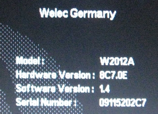

Hallo allseits,
bin jetzt im Besitz eines W2012A.
Ich wuerde gerne am WE Hayo's Software aufspielen. In der Doku schreibt
er leider nicht (oder ich habe es nicht gefunden), ob seine SW mit einer
bestimmten Hardware Version am besten funktioniert. Meine ist 8C7.0E
(siehe Bild).
Beim Lesen hier bin ich noch ueber 8C7.00, 8C7.0F, 8C7.0G, 8C7.0H und
8C7.0L gestolpert.
Welche davon passt am besten zu Hayo's SW? Oder ist das egal?

nennen kann) abgeschlossen ;)
> (siehe Bild).
> 8C7.0L gestolpert.
Generell sollte - egel ob BF oder OS die Hardware-Version egal
sein. Auf alle Fälle würde ich Dir aber raten, vorher ein Backup
Deines Gerätes zu machen. In der Vergangenheit gab es z.B. mit der
.0L ab und zu Probleme, auch, da zwischenzeitlich ein "Standard-Wert"
nicht aus dem Flash geladen wurde, sondern von der FW direkt geschrieben
wurde (und dann auch in's Flash ... ) - der war auf der .0L bloß nicht
Standard und hat für einige Probleme mit den Geräten gesorgt.
Aber: wenn Du am Anfang einmal das Komplett-Backup ziehst, kannst
Du Dein Gerät immer wieder in den Ausgangszustand versetzen ;)

Ich tippe mal drauf, dass die Bestückung gleich ist, sich aber
gewisse Bandbreiteneffekte durch Geräte- und Fertigungstoleranzen
ergeben. Als ich mal beide Varianten zum Testen auf dem Tisch
hatte, gab es da schon einen leichten Unterschied bei der
Signalwiedergabe.

Ich glaube brunowe war's, der mit seinem W2010 beim experimentieren mit
den Eingangswiderständen, weit über die 150MHz gekommen ist...
...was verstehst du denn unter "leichten" Unterschied ?

> Generell sollte - egel ob BF oder OS die Hardware-Version egal...
Vielen Dank, danach habe ich gesucht 8))) Dann bleibt 8C7.0E drauf ;-)
Etwas anders als Du denkst ;) - aber Backup von der alten,
OS/BF Fw drauf und gut ist ;)

Da braucht Hayo keine Vermutung zu haben - dass ist Gewissheit!!!
a) Haben wir letztes Jahr 'nen Filter abgeschaltet, der für
Schwingungen gesorgt hat - in der OS bleibt der (wahrscheinlich)
abgeschaltet, in der BF ist er per Default eingeschaltet, kann
aber übers Menue abgeschaltet werden ;)
http://sourceforge.net/apps/phpbb/welecw2000a/viewtopic.php?f=5&t=21
b) Sind die Signale bei 250/500MSa/s extrem verwürfelt, siehe:
http://sourceforge.net/apps/trac/welecw2000a/ticket/44
Das ist gerade mit in dem Schwung, den ich mache und nach dessen
Abschluß wohl eine OS 0.93 ansteht (wenn keiner schreit ;)
c) Sind die Samples bei 1GSa/s nicht äquistiant, siehe:
http://sourceforge.net/apps/trac/welecw2000a/ticket/53
a), b) und c) wurden hier (inkl. Thread eins) schon veröffentlicht
und nachgewiesen - da braucht keiner zu vermuten ;)

Ich habe damals (glaube ich) keine Screenshots gemacht, aber es
war deutlich zu sehen, dass bei einem "Delta-Impuls" auf den
2022A höhere Fourier-Koeffizienten übertragen wurden, als auf
dem 2014A (sprich: höhere Bandbreite)

Gast #1769054
Michael D
>Die Seiteneinteilung geht auch im ausgeloggten Zustand, habe das eben
>mal getestet!
mmmhh.. bei mir nicht.
Da kommt immer eine Login-Seite und ohne eMail und Passwort geht es
nicht weiter..
l.G. Roberto
