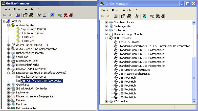

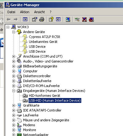

Hi, nach einigen Stunden des Softwarezusammensuchens und Registrierens bei Cypress und Altera hab ich jetzt erstmal genug. Die Datei USBDevStudio_1511.exe scheint es nicht mehr zu geben. Auch den Waverecorder den man ja anscheinend braucht um die Firmware zu laden kann ich beim besten Willen nicht finden. Bei der Gelegenheit ist mir auch wieder aufgefallen, dass die Navigation auf der SFN-Projektseite ziemlich unübersichtlich ist... Gruß Hayo
Hallo Hayo, Stimmt, das ist leider veraltert. Du benötigst die CyConsole. Die gibt es hier: http://www.cypress.com/?rID=34870 (Wird mitinstalliert) Ich werde das auf SF ändern. Den Waverecorder bekommst du kompiliert aus dem Preview Package (http://downloads.sourceforge.net/project/welecw2000a/LEON3%20FPGA%20Design/Previews/W2000L_Preview1.0.zip?use_mirror=heanet) (in dem ist auch das erstellte FPGA Design). Der Waverecorder ist dort jedoch eine ältere Version. Ansonsten kannst du dir den Waverecorder auch einfach selbst kompilieren (make ist dein Freund). Die Sourcen dafür sind im Trunk \welecw2000a\fpga\leon3\grlib-W2000A\software\dso\WaveRecorder lg Robert

Ich bin erstmal bedient! Seit fast zwei Tagen versuche ich jetzt diesen besch... Blastertreiber zu installieren. Nach etlichen Versuchen hatte ich die Sache sogar soweit, dass mein W2014A vom Altera Programmer erkannt wurde - allerdings wurde das EEPROM nicht gefunden. Daraufhin hab ich das dann mit dem W2022A versucht - jetzt geht nichts mehr. Ich hab jetzt die Systemwiederherstellung angeworfen und alles vom Rechner gelöscht. Wenn es da eine bessere Möglichkeit gibt probiere ich das gerne irgendwann noch mal (über JTAG Connector??). Gruß Hayo

Hallo Hayo, hast du ein gutes (kurzes) USB Kabel verwendet? Bei mir findet der Altera Programmer das Oszi nicht wenn ich es über einen USB Hub anschließe. Auf dem Laptop habe ich es auch noch nicht geschafft den Treiber zu installieren. Mfg, Kurt
Das wäre natürlich auch mal eine Idee... Dann würde ich das glatt nochmal probieren. Allerdings braucht man dafür im WWW eine Möglichkeit große Dateien hochzuladen. Ich könnte dies nur temporär anbieten über einen Server hier bei mir. Gruß Hayo
Kurt Bohnen schrieb: > Hallo Hayo, > hast du ein gutes (kurzes) USB Kabel verwendet? Das originale USB Kabel vom DSO > Bei mir findet der Altera Programmer das Oszi nicht wenn ich es über > einen USB Hub anschließe. direkt an den USB-Port des Rechners > Auf dem Laptop habe ich es auch noch nicht geschafft den Treiber zu > installieren Stationärer PC mit Athlon Doppelkern und aktueller Hardware, System ist Win XP. Gruß Hayo
bei mir funktionierte es jeweils nur einmal direkt nach Rechnerneustart, beim 2ten Programmieren kam schon ein Fehler.
Hi nochmal, es hat mir keine Ruhe gelassen, habs nochmal ausprobiert. Diesmal kürzeres USB-Kabel, anderer USB-Port gleiches Ergebnis. Wenn ich der Anleitung folge klappt es bis zu dem Punkt, wo es heißt HID-Device löschen, Info-Cache löschen, Reboot und dann wieder anstöpseln. Bei mir erscheint zwar auch kurz das "Scope Interface" Device, es verschwindet aber nach kurzer Zeit wieder und dafür erscheint wieder das HID-Device (siehe Bild) mit der VID_4242 statt der neuen VID. Gruß Hayo

@ Hayo, versuch doch mal den Treiber des HID manuell gegen den USBBlaster-Treiber zu tauschen. Also Rechtsklick auf das richtige HID-Device --> Treiber aktualisieren --> Nein, diesmal nicht --> Software von einer Liste oder ... Bei mir funktioniert das mit dem USBBlaster absolut einwandfrei. Die Alternative ist den FX1 zu flashen, vorher aber das originale Flash wegspeichern. http://sourceforge.net/apps/trac/welecw2000a/wiki/USBBlaster --> siehe: Permanently flashing the FX1's config flash Den Widerstand an deinem 4-Kanalgerät hast du drin? Gruß, branadic
#1666564
Unter Linux mit fx2_programmer klappt es problemlos. Das Oszi wird als Altera NIOS II Evaluation Board angezeigt. Jetzt muss ich nur noch rausfinden, wo ich eine EEPROmer-Stage für fxload finde. Gruß, Guido
branadic schrieb: > @ Hayo, > > versuch doch mal den Treiber des HID manuell gegen den > USBBlaster-Treiber zu tauschen. Also Rechtsklick auf das richtige > HID-Device --> Treiber aktualisieren --> Nein, diesmal nicht --> > Software von einer Liste oder ... Hmm, so hab ich es eigentlich die ganze Zeit gemacht, steht ja auch so in der SFN-Anleitung, oder meinst Du da was anderes? > Die Alternative ist den FX1 zu flashen, vorher aber das originale Flash > wegspeichern. Ja sowas hatte ich auch schon in Erwägung gezogen, aber 1. muß man dazu die CyUsb.inf Datei ändern und die Anleitung war mir etwas undurchsichtig -> hat jemand evtl. eine funktionierende gepatchte .inf Datei? 2. auch hier muß man dem HID Interface einen anderen Treiber zuweisen, und ich habe das Gefühl, es wird dabei die gleichen Probleme geben. -> gibt es da andere Möglichkeiten das Flash zu sichern bzw. zu überschreiben? > Den Widerstand an deinem 4-Kanalgerät hast du drin? Wie jetzt Widerstand? Ich denke das Ganze geht ohne Eingriff ins Gerät? Zuletzt habe ich allerdings sowieso das Zweikanalgerät benutzt. Aber vielleicht wurde deshalb bei meinem ersten Versuch mit dem 2014 das EEPROM nicht erkannt. @Guido Wenn das funktioniert, kannst Du das dann noch mal in kleinen Schritten (für Begriffsstutzige ;-)) erklären Gruß Hayo

Hallo Hayo, Hast da ja jede Menge Fragezeichen in deiner Sys-Steuerung! Die CyUsb.spt muß in dieses Verzeichnis kopiert werden!!! ...am besten mit dem angegeben Unterverz. ----CyUsb---- -----c:\Windows\system32\CyUsb\CyUsb.spt------ Den Teiber mit der ---- .inf und .sys ----- in den ---- Driver ---- Ordner auf Laufwerk --- C: --- Kopieren C:\Windows\inf\Driver (manchmal hängt es auch an der Pfadtiefe) Dann in die SYS-Steuerung: Bei der HID-Devices und USB- HID(Human Interface) muß in einer dieser beiden diese VID-PID Nummer stehen: ----------HID-device whith VID-PID 4242-0200------------ nimmst du die Falsche, funzt das nicht!!! Diese gegen die CyUsb manuell tauschen! Also ---C:\Windows\inf---(die ja da drinnen sein sollte) 1.FOTO Danach muß das dann so aussehen! 2.FOTO ...hoffe geholfen zu haben Gruß Michael
Johannes Studt schrieb: > Hayo W. schrieb: >> Dann würde ich das glatt nochmal probieren. Allerdings braucht man dafür >> im WWW eine Möglichkeit große Dateien hochzuladen. > > Damit könnte ich durchaus dienen. Das ist doch schon mal nicht übel, dann fehlt nur noch die VM... Gruß Hayo
Michael D. schrieb: > Hallo Hayo, > > Hast da ja jede Menge Fragezeichen in deiner Sys-Steuerung! Hi, danke für die Unterstützung, die Fragezeichen sind nur da wenn die Option ausgeblendete Devices anzeigen aktiv ist. > Die CyUsb.spt muß in dieses Verzeichnis kopiert werden!!! > > ...am besten mit dem angegeben Unterverz. ----CyUsb---- > > -----c:\Windows\system32\CyUsb\CyUsb.spt------> Ja, hab ich auch so gemacht. > Den Teiber mit der ---- .inf und .sys ----- > in den ---- Driver ---- Ordner auf Laufwerk --- C: --- Kopieren hatte ich in C:\temp\driver, sollte aber wohl keinen Unterschied machen oder? > C:\Windows\inf\Driver Bist Du sicher? ich hatte das in den Ordner C:\Windows\system32\Drivers kopiert > (manchmal hängt es auch an der Pfadtiefe) > > Dann in die SYS-Steuerung: > > Bei der HID-Devices und USB- HID(Human Interface) > muß in einer dieser beiden diese VID-PID Nummer stehen: > ----------HID-device whith VID-PID 4242-0200------------ Jupp hatte ich auch gemacht > nimmst du die Falsche, funzt das nicht!!! ja die untere muß es sein > Diese gegen die CyUsb manuell tauschen! Also ---C:\Windows\inf---(die ja > da drinnen sein sollte) > 1.FOTO > > Danach muß das dann so aussehen! > 2.FOTO Genauso sah es beim ersten Mal mit dem 2014 auch aus. Der Quartus-Programmer hat es dann auch gefunden. Nur nach meinem Wechsel auf das 2022 will jetzt garnichts mehr funktionieren Gruß Hayo
Hayo W. schrieb: > hatte ich in C:\temp\driver, sollte aber wohl keinen Unterschied machen > > oder? > ...das ist "Windoof" ...und voller Geheimnisse! Ich habe da schon Dinger erlebt... > > >> C:\Windows\inf\Driver > > > > Bist Du sicher? Ja, ganz sicher! Ist für den späteren Treibertausch auch besser wieder zu finden...auch für Windoof! >ich hatte das in den Ordner C:\Windows\system32\Drivers > > kopiert normalerweise sollte das auch gehen. Nur wo ist jetzt das Problem? Findet er jetzt den Treiber nicht mehr? Kann ja nicht sein, das wenn du ein anderes DSO anschliesst, das da nix mehr geht, unglaublich!!! Bevor du Jemanden umbringst, würde ich noch ein alternatives Kommunikationsmittel in erwägung ziehen, dann würde ich den Treiber deinstallieren und wir könnten dann parallel die Installation durchführen, kann ich dir anbieten! Gruß Michael
Danke für das Angebot, hab gerade das Ganze mal auf meinem Nettop durchgespielt. Gleiches Ergebnis. Es wird zwar erstmal kurz "Scope Interface" angezeigt, aber danach wechselt es wieder zur Anzeige "USB-HID". Dann wird auch kein anderer Treiber angenommen wie man in den Treiberdetails sehen kann. Gruß Hayo
bei mir hatte ich ein ähnliches problem, hilfe brachte erst das löschen der INFCACHE.1 (C:\WINDOWS\inf) eventuell löschen der PNFs. Diese dateien werden beim nächsten neustart wieder neu erzeugt (dauert etwas) . Danach bin ich genau nach der anleitung vorgegangen und es hat geklappt. (ohne garantie)
Torsten W. schrieb: > bei mir hatte ich ein ähnliches problem, hilfe brachte erst das löschen > der INFCACHE.1 (C:\WINDOWS\inf) eventuell löschen der PNFs. Ja den Cache hab ich auch jedesmal gelöscht, die PNFs muß ich mal probieren Gruß Hayo
Also beim Hayo läuft definitiv was falsch! Auf 2 verschiedenen Rechnern, unglaublich! Ich habe diesen Treiber mehrmals ausgetauscht und das ohne Probleme! Der Quartus-Programmer funzt auch eiwandfrei! Da mein vorheriger Rechner, auf dem es übrigens auch alles funzte, abgeraucht ist (aufgepumte Elkos), ist dieser jetzt hier mit ettlichen Sachen zu gemüllt und es lässt sich trotzdem installieren! ...jetzt weiß ich auch nicht mehr weiter
Hallo Leute, Ich hatte leider auch Probleme bei der Installation des Treibers. Mein Workaround war, einen Pin des I2C EEproms, der am FX2 Controller angeschlossen ist, abzulöten. Dadurch wird das Gerät nicht mehr als HID Gerät erkannt bei der USB-Enumeration. Während des Betriebes habe ich nun den einen Pin wieder "auf die Platine gedrückt" und den den EEprom programmiert. Hat eigentlich gut funktioniert. Ich kann nur Empfehlen in den Skype Chat zu kommen, hier kann man in "Echtzeit" helfen. Der Daniel=Crazor konnte mir bei dem FX2 Problem sehr gut helfen. lg Robert

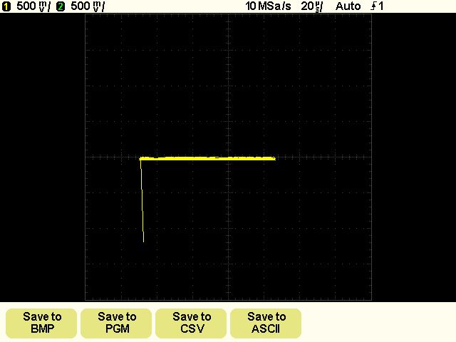

Hallo Hayo
>Vielleicht findet ja noch jemand ne Macke die es auszubügeln gibt...
Ich habe ja schon ein schlechtes Gewissen ;-) aber weil du so fragst :-)
Habe jetzt das erste mal den XY-Modus versucht..
Da scheint wirklich was nicht zu stimmen.
Habe mal auf den ersten Kanal ein 100kHz Signal raufgegeben.
Ergebniss im Bild.
Da steht immer so eine komische Linie nach unten/oben ?
Die Horizontale Linie ist das Signal und nach unten schaut eine Linie,
die nicht passt. ?!
Wenn ich mit dem Offset vom Signal rauf oder runter gehe, zeigt die
Linie einmal nach unten und einmal nach oben!
Es ändert sich auch mit der Frequenz. Nicht bei allen Frequenzen gleich!
Hat das vieleicht etwas mit den rätselhaften Spikes zu tun ?

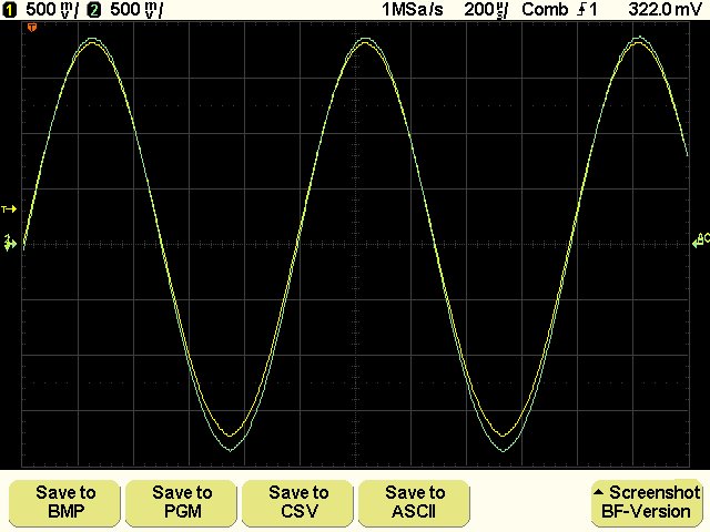

Oh,
> ...wo ist denn da jetzt die Resonanz??? >>Kopfschüttel<<
ich sehe da keinen großen Unterschied. Mit 22-Ohm-Widerstand
scheint es etwas mehr Störungen zu geben, aber das müsste ich
noch exakter probieren, der Untersschied ist nur gering und
schwer zu quantifizieren, da er wohl von der V-Pos abhängt.
Vermutlich haben nicht viele Nutzer diese Widerstände eingelötet,
da es für einige doch zu schwierig/riskant ist.
Gruß, Guido

Vielleicht eine kurze Anmerkung zu dem Thema Widerstände,
auch wenn den meisten Nutzern so eines Gerätes eigentlich klar
sein sollte, was da wie passiert:
Die Widerstände liegen in Reihe zu den ADC's (inkl. des
Abschlusswiderstands (1k5 AFAIR)).
Wenn der Widerstandswert dieser Widerstände nun von 0 Ohm in 22 (Oder
was auch immer Ohm) geändert wird, verringert sich der Spannungsabfall
über den ADC's - diese werden als proportional zu Spannung an der
Widerstandskette geringer ausgesteuert und zeigen somit eine
kleinere Amplitude, ebenso aber auch - auf den ersten Blick - ein
verringertes Rauschen an.
Bei 1k5 sollte der Effekt des verringerten Spannungsabfalls nicht so
deutlich sein, aber mir ist damals, als ich die Widerstände eingelötet
habe, eine deutliche Reduzierung der angezeigten Amplitude aufgefallen
(evtl. habe ich noch Meßergebnisse hier)
In diesem Sinne sinkt zwar das "gefühlte Rauschmaß", allerdings nimmt
das "Quantisierungsrauschen" zu (weniger Bits/DIV sehr grob
ausgedrückt).
Wenn nun in BF Version (nicht getestet) das Rauschen scheinbar stärker
ist, würde ich die mal auf die Anpassung der Bildschirmdarstellung
schieben. Desweiteren wollte Hayo (AFAIR) auch die Verstärkerstufen
durchgehend mit 1.25 auf dem OPA laufen lassen - die OS-Version schaltet
den OPA aber nur in den 2.5'er und 5'er Stufen um. (Die Patch die
Verstärkung von 1.25, 2, 4 auf 1, 2.5, 5 umzustellen stammt übrigens von
mir, die nur zur Qualität gewisser Recherchen ...)
Da Andrés Messungen zu dem Thema Widerstände einen Abfall des
Verstärkungsfaktors im zweistelligen MHz-Bereich (um und bei 10 MHz
AFAIR) aufzeigten, möge sich jeder selbst überlegen, welchen Sinn es
macht, da mit 500 kHz (egal ob Rechteck oder Sinus) reinzumessen.
Beste Grüße,
rowue
PS: @Hayo: Herzlichen Glückwunsch zur 1.0! (ungetestet)

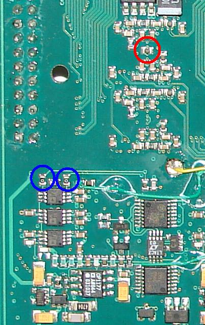

Ich habe die Fotos mit den 33 Ohmlern gefunden. Sind zwar nicht überlappend, man sieht aber den seitlichen Versatz! 1.Kanal ist bestückt mit 33 Ohm, der 2. Kanal war noch original. 1.Foto 1KHz Rechteck intern 1GSA/S 10nS 2.Foto 1KHz Rechteck intern 1GSA/S 20nS 3.Foto 5,43 MHz Sinus ext. 1GSA/S 50nS 4.Foto 5,43 MHz Sinus ext. 1GSA/S 100nS ...da hätten wir ja schon mal was. Gruß Michael ...na Hayo, schon kräftig am löten?
Für 200fache Vergrösserung und 59,95 Euro wird das bei der nächsten Bestellung mit geordert! Ich habe einen 26 Zoll Bildschirm und der Läppi hat 17 Zoll, ich denke da geht was... Klasse Rolf, wenn wir dich nicht hätten!!! ...und so sieht's aus... Wieso ist der Fuß ekelig? Gruß Michael

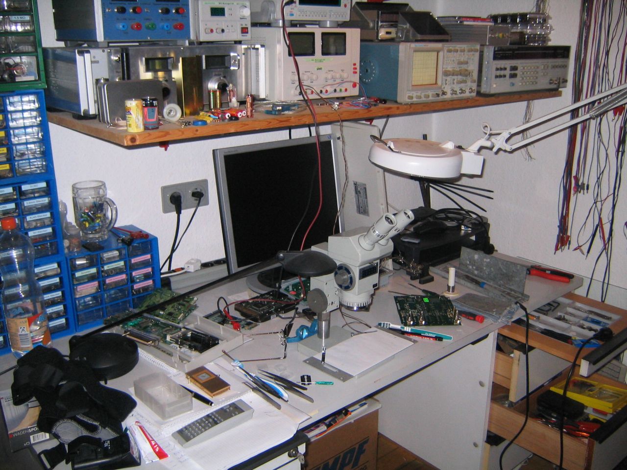

Michael D. schrieb: > [USB-Mikro] Hi Mike, da Du ja auch privat gefragt hattest: Ja, ich bin zufrieden damit. Du kannst generell auf zwei (drei) Vergrösserungsfaktoren justieren - 1x etwa bei Faktor 20 und 1x etwa bei Faktor 200. Zumindest unter Linux solltest Du USB 2.0 haben, sonst gibt es gerne mal etwas Stress mit der v4l2 und gerade wenn die Bilder scharf sind, fliegt Dir der Treiber um die Ohren. Zur Bildqualität (glaube noch vom alten USB 1.1 Nobo): https://bone.digitalis.org/pics/Aua.jpg (etwa Faktor 20) https://bone.digitalis.org/pics/x200.jpg (etwa Faktor 200) Das Schöne bei dem Gerät ist, dass Du wirklich dem Lot beim Fliessen zusehen kannst - inkl. evtl. Grabstein-Effekt ;) > > ...und so sieht's aus... > > Wieso ist der Fuß ekelig? Naja, der ist noch etwas billig gemacht. Damit verrutscht das Gerät gerne mal, nachdem Du Abstand, etc eingestellt hast ... 'Ne dritte Hand, wo Du eine Kroko-Klemme gegen das Mikro getauscht hast, ist da deutlich schöner. > > Gruß Michael Grüße, rowue
Oha, vielleicht sollten wir in den Hardwarethread wechseln ;-) Kann mir jemand ein Foto mit der genauen Lage des 1K5 Widerstands posten, dann kann ich den mal probeweise gegen etwas zwischen 100 - 150 Ohm tauschen. Ach ja, wieviel kostet das USB-Teil eigentlich? Gruß Hayo
#1687255
Best.-Nr. Bezeichnung Preis MICROSKOP USB 2M Digital Mikroskop USB mit 2,0 Mio. Pixel 59,95€ oder alternativ ibääh Art.-Nr. 360256027680 für 49,90€
@Peter Danke Guido schrieb: > Sehe ich da ein Tek in der zweiten Reihe von unten? Kann nichts > schaden. Jo, das gute alte 2465A mit einer realen Bandbreite von ca. 400 MHz. Damit mache ich meine Vergleichsmessungen am WELEC. > Das Hardware-Menu habe ich jetzt gefunden und mit Test4 sieht es > gut aus. Muss aber noch genauer testen, das braucht halt Zeit. Wenn Du wissen willst welche Registereinstellungen das sind - einfach über Terminal ein "," eingeben. Ich habe die Variablenausgabe etwas aufbereitet. Hayo
Tach, man Hayo, ich hatte den Preis extra dazu geschrieben, du brauchst so ein Mikroskop fur den Bildschirm...'Spässle' ...konntest du mit den Fotos was anfangen? Wieso redet ihr alle von 1k5, habe ich da was verpeilt? Dachte es wäre der Abschluss-Widerstand... Kann es sein, das hier der 150 KILO OHM gemeint ist??? Hier der Link: Beitrag "Re: Wittig(welec) DSO W20xxA Hardware" Ich habe noch eine Vergleichsmessung im HW-Thread gefunden: 1. Kanal 33 Ohm 2. Kanal 47 Ohm Der 2. Kanal hat auf den Fotos gezickt, war aber nicht die Schuld der Hardware, sondern die der Software, hatte Hayo ja gefixt!!! Beitrag "Re: Wittig(welec) DSO W20xxA Hardware" Rolf W. schrieb: > Ja, ich bin zufrieden damit. Du kannst generell auf zwei (drei) > Vergrösserungsfaktoren justieren - 1x etwa bei Faktor 20 und 1x > etwa bei Faktor 200. Zumindest unter Linux solltest Du USB 2.0 haben, > sonst gibt es gerne mal etwas Stress mit der v4l2 und gerade wenn die > Bilder scharf sind, fliegt Dir der Treiber um die Ohren. Das ist ja mal gut zu wissen Also die Foto's sind sehr überzeugend, schon beachtlich, wie das ins Detail geht! Das Teil muß auf jeden Fall her!!! Für einen alternativen Halter, hätte ich den 'Klobürstenhalter' hier, das Teil steht wie ein Fels in der Brandung: Beitrag "Re: Wittig(welec) DSO W20xxA Hardware" Gruß Michael
Hi, ja ich meinte den 154 K Widerstand, hab ihn auch schon gefunden, und ebenfalls auf einer meiner Organspenderplatinen einige 150 Ohm Widerstände. Bin also mittendrin. Das USB-Mikroskop werd ich mir heute abend mal bei Ibääh ziehen, wie von Peter beschrieben für nen Fuffi. Gruß Hayo

Hallo Hayo, hier hat branadic ein schönes Photo: http://www.mikrocontroller.net/attachment/61712/Leitungsabschluss.JPG Zu den Mikroskopen: das entscheidende zum Löten ist, dass es wirklich ein Stereomikroskop ist. Meins hat Zoom von 8x bis 40x, das ist gerade optimal, hat aber auch 300 Eur gekostet. Gruß, Guido
#1687366
oops, zu spät.
Äh sorry, meinte natürlich 150 K Widerstand. Die Kennzeichnung ist 154. Ich schätze da haben sie sich bei der Montage einfach vergriffen, 154 und 151 sehen bei der Größe ja auch fat gleich aus. Schaun wir mal...
@Guido Jupp, das Löten geht mit dem Stereo Mikro echt gut. Meins ist ein altes Zeiss (Ost). Lag gebraucht auch so in dem Bereich und ist ein Profigerät. Gruß Hayo
Hayo W. schrieb: > Äh sorry, meinte natürlich 150 K Widerstand. Die Kennzeichnung ist 154. > Ich schätze da haben sie sich bei der Montage einfach vergriffen, 154 > und 151 sehen bei der Größe ja auch fat gleich aus. > > Schaun wir mal... Bei 2x 24,9 Ohm waren wir bei nem Abschluss von 110 Ohm ?!? Bei 2x 33,4 Ohm (hatten exakt alle 4) überflogen um die 100 Ohm, das wir gesamt auf 1100 Ohm kommen, oder hab' ich mich da verrechnet? Rolf, hast natürlich Recht mit der Referenz, Temperaturdrift etc... 3 Stelliger Megaherzbereich, damit kann ich auf keinen Fall auftreten Gruß Michael
So, es ist vollbracht, 33 Ohm sind drin, kombiniert mit 150 Ohm, die ich gerade zur Hand hatte. Ob das zu 100 Ohm so einen großen Unterschid macht? Naja, erster Eindruck rein visuell: - ein echter Vergleich ist erstmal nicht möglich, da die Skalierung ca. 1/3 voneinander abweicht - muß ich noch programmieren - das Signal wirkt eigentlich genauso wie auf dem unveränderten Kanal, wenn man die unterschidliche Verstärkung berücksichtigt - nur im 1V bereich hat man so etwas den Eindruck, als wäre das Rauschen (auf die Skalierung bezogen) etwas weniger. Gruß Hayo
