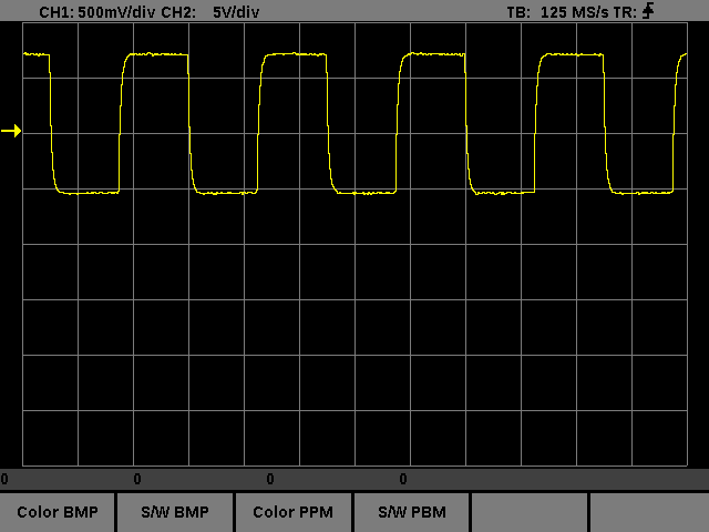

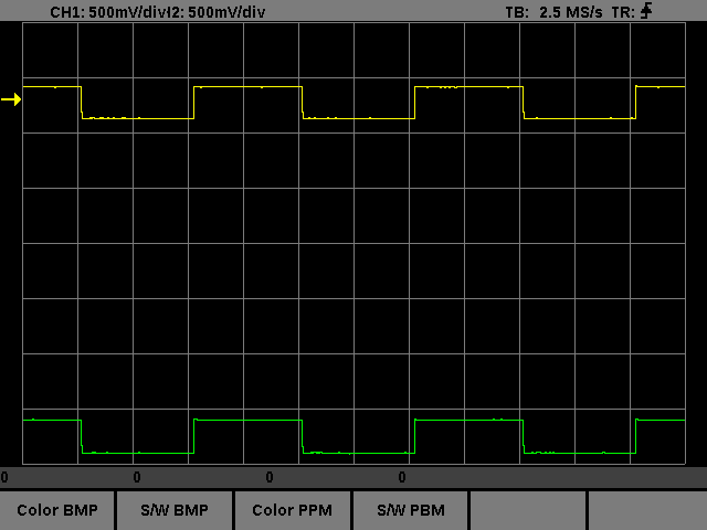

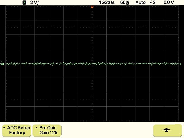

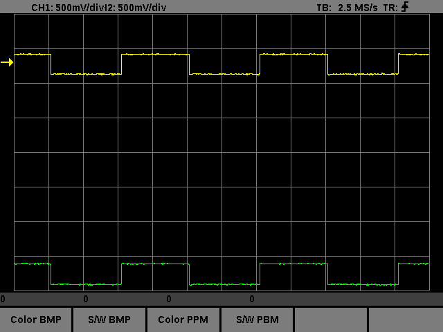

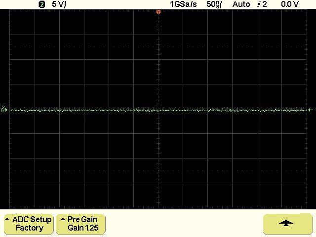

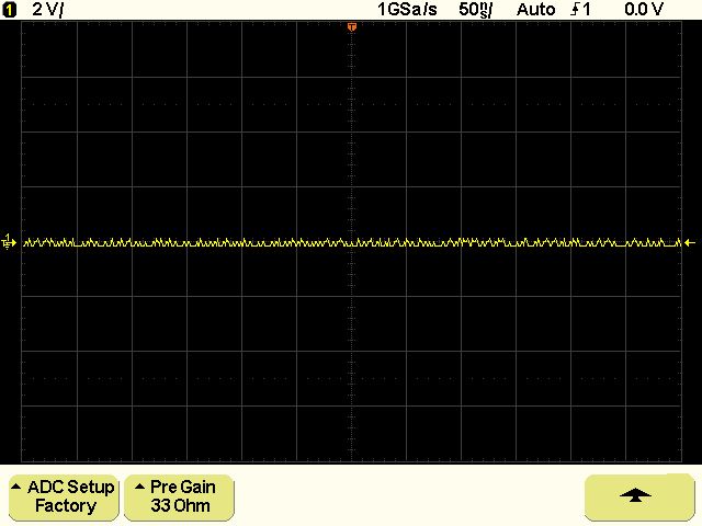

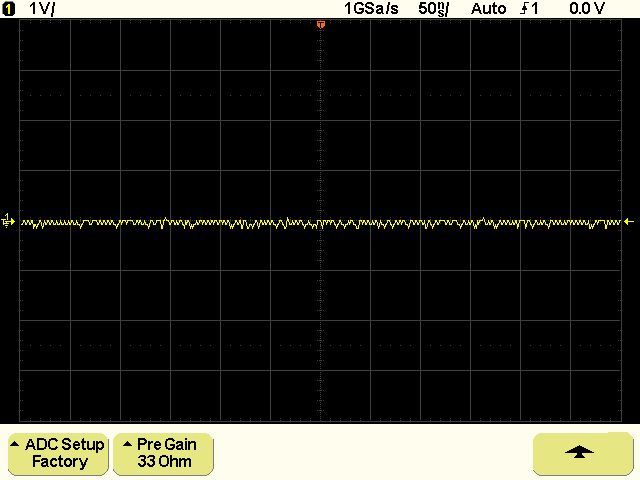

So Leute, bevor ich die aktuelle BF.1.1 raushaue hier vorab einige Erkenntnisse zu den so heiß umstrittenen Widerständen. Als Referenz hier erstmal die drei Meßbereiche mit Gain 1.25 und Null Ohm...

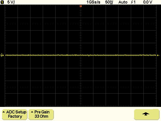

...dann der 5 V Bereich mit 33 Ohm und 150 Ohm statt 150 KOhm. besonders auffällig ist die abhängigkeit von der vertikalen Position. Wenn man mit dem Drehknopf etwas hin und her dreht wird es mal mehr und mal weniger. Daher hier mal die beiden Extreme...
...zuletzt die 2er und 1er Bereiche. Hier het es sich meiner Meinung nach deutlich verbessert. Hayo

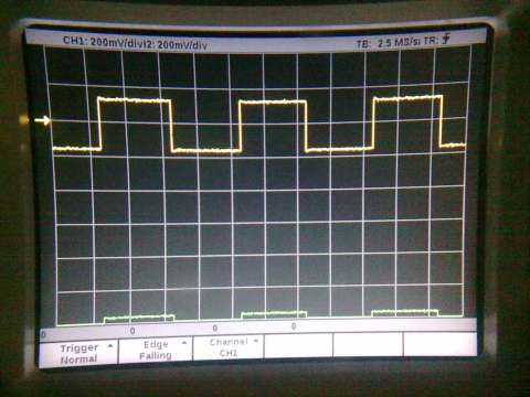

Hallo, mit der 1.1 habe ich jetzt große Unterschiede zwischen den beiden Kanälen. Werden die jetzt unterschiedlich behandelt? Würde ja Sinn machen. Ich probiere im Moment mit Pre-Gain = 1,25, da sollten doch beide Kanäle gleich behandelt werden. Gruß, Guido
Guido schrieb: > Hallo, > > mit der 1.1 habe ich jetzt große Unterschiede zwischen den beiden > Kanälen. Werden die jetzt unterschiedlich behandelt? Würde ja > Sinn machen. Eigentlich nicht... > Ich probiere im Moment mit Pre-Gain = 1,25, da sollten doch beide > Kanäle gleich behandelt werden. vielleicht hab ich da noch nen Zinken drin. Beschreibe doch mal was da unterschiedlich ist bzw. poste es als screenshot. Hayo
#1690095
Hallo Hayo, es sind einfach die Amplituden der beiden Kanäle stark verschieden und das Ganze frequenzabhängig. Aus der Erinnerung: bei 1 kHz zeigt Kanal 2 (0 Ohm) ca. eine um 30 % höhere Amplitude an, bei 30 MHz dann Kanal 1 (22 Ohm) etwa die doppelte Amplitude gegenüber Kanal 2. Ich werde das später noch mal genauer untersuchen, aber der Aufbau steht eigentlich noch von meiner Frequenzgangmessung. Gruß, Guido
Verstehe ich das richtig, dass Deine Kanäle unterschiedlich bestückt sind? Hayo
#1690114
Ja, ist doch schon länger so. Hast du alle Kanäle geändert? Wenn es an der 1.1 läge, müsste das doch auch jemand anders aufgefallen sein?
Dann ist es aber doch klar, dass die Kanäle unterschiedlich aussehen. Da versteh ich das Problem nicht so richtig. Bei meinem W2022A hab ich auch einen Kanal original und einen mit 33 Ohm bestückt. Da gibt es natürlich auch Unterschiede in der Amplitude - Frequenzabhängigkeiten hab ich allerdings noch nicht getestet. Gruß Hayo
#1690252
Schon aber der Unterschied war sehr gering (1/4 Div oder so). Den Frequenzgang habe ich ja vorgestern verglichen (s. Hardwarethread). Jetzt dagegen die großen Unterschiede?
#1690334
Oops, peinlich. Ich habe das Problem gelöst: Wenn man einen SA als Abschlusswiderstand nimmt, solte dieser auch eingeschaltet sein. Etwas verblüffend, dass sich das auch bei sehr niedrigen Frequenzen (1 kHz) bemerkbar macht. Gruß, Guido

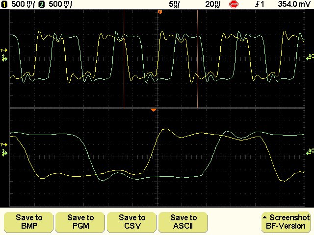

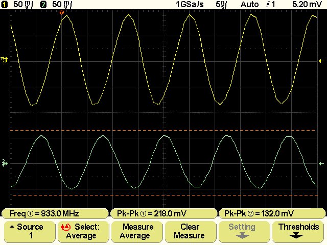

So, neue (alte) Erkenntnisse zum Frequenzverhalten. Da ich zu faul bin meine Messreihen in Exel zu tippen, hier eine grobe Zusammenfassung. Zum Messaufbau: Meine Möglichkeiten zum HF-Messen sind leider sehr begrenzt. Bis 60 MHz Grundfrequenzreicht mein Generator. Trotzdem sind die Resultate sehr interessant und bestätigen die Messungen die im Hardwarethread gepostet wurden. Generator: HP3325A 20MHz mit Amplituden bis 40V, 60 MHz mit 0dB Referenz Oszi: Tek 2465A (350 - 400 MHz Bandbreite) Bei Frequenzen bis 20 MHz gibt es zwischen der 0 Ohm Variante und der 33 Ohm Variante keine nennenswerten Unterschiede. Mit steigender Frequenz steigt die Amplitude bei der Originalbestückung deutlich an während die 33 Ohm Variante da eheblich genauer ist. Das Signal bei 60 Mhz hat Überschwinger mit Frequenzanteilen die deutlich höher sind als die Grundfrequenz. Die gemessenen Amplituden incl. Überschwinger: Referenz Tek: 464 mV Welec mit 0 Ohm: 744 mV Welec mit 33 Ohm: 528 mV Das sind 280 mV zuviel bei 0 Ohm und nur 64 mV bei 33 Ohm. Der Amplitudengang verläuft also mit den 33 Ohm Widerständen deutlich linearer als mit den 0 Ohm Widerständen. Zusammen mit der Tatsache das auch das Rauschen in den 1er und 2er Bereichen etwas abnimmt ist das für mich Grund genug auch den Rest mit 33 Ohm zu bestücken. Hayo
Noch ein kleiner Nach(t)gedanke: es kann natürlich sein, dass der ausgetauschte 150 KOhm Widerstand (gegen 150 Ohm) maßgeblich am Fequenzgang beteiligt ist und nur die Kombination aus beidem diesen positiven Effekt hat. Hayo

Hi Luc, a comnent to Your high frequency test. We fomd out that the amplitude increases at frequencies between 50 ~ and 200 Mhz. So the amplitude response is not linear, but has a maximm aromd 150 Mhz. http://sourceforge.net/apps/trac/welecw2000a/wiki/HardwareImprovement I made some tests with my modified hardware ( I changed the input resistances of 0 0hm against 33 0hm and the 150 KOhm parallel resistmce against 150 Ohm) and fomd out that the amplitude response is much more linear now. Beitrag "Wittig(welec) DSO W20xxA Open Source Firmware (Teil2)" So I think I will change all other resistances too. But in the normal case of measuring at 20 or 30 mz You are right, it is not so importmt as the firmware with all its functions. Hayo

Noch mal zum Verständnis: bis 100 MHz ist es im Originalzustand definitiv besser - der Peak kommt halt später. Bis jetzt bin ich von der Widerstandsmodifikation nicht überzeugt. (Nicht das mich jemand falsch versteht - vielen Dank, das das jemand ausprobiert und dabei seine Kiste aufs Spiel setzt!) Bringt denn der geänderte Parallelwiderstand etwas? (Ich habe leider in diesem Monsterthread etwas den Überblick verloren) Viele Grüße, egberto
hmm, bei 0 Ohm und Noise-Filter, geht das Sig. ganz schön in den Keller, während bei der Bestückung sich das in Grenzen hält. Wenn noch der Abschwiderstand getauscht wäre, würde mich mal interssieren, wie's dann aussieht! Gruß Michael
#1692010
sorry, hab ich ich nicht verstanden - 0 Ohm denoise sieht für mich noch am besten aus!? (Ziel ist doch eine waagerechte Gerade oder?) Viele Grüße, egberto

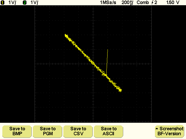

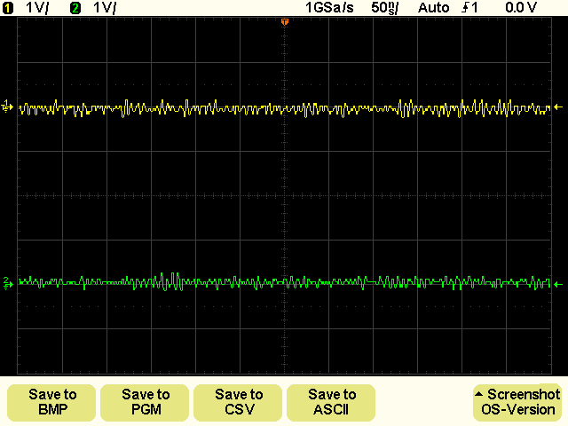

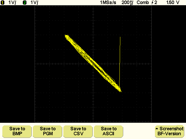

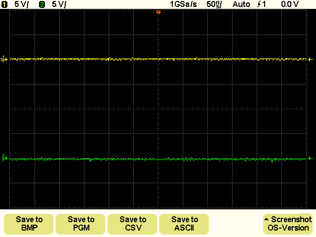

So, ein Problem habe ich jetzt eingekreist: Wenn beim Abschalten das Oszi im FFT-Modus war und ich diesen nach dem nächsten Einschalten verlassen will, werden bei meinem W2912A Kanal 3 und 4 aktiviert und lassen sich nicht mehr ausschalten (hab ja keine Taster dafür). Dann hilft nur noch Default-Setup, worauf dann aber auch die Kalibrierung der ADC und der DAC zum Teufel ist. Den umgekehrten Fall muss ich noch genauer untersuchen, da gibt es aber auch Probleme. Gruß, Guido
Wieso ist nach einem Default Setup die Kalibrierung zum Teufel??? Die sollte eigentlich nicht geändert werden. Das Problem mit Kanal 3 + 4 werde ich mir mal ansehen. Hayo p.s. hast Du ein neues Modell W2912A? ;-)

Also zum Thema Default Setup: Definitiv werden DAC-Offset und ADC-Offset nicht dadurch verstellt! Ich habe mehrere Tests gemacht und es funktioniert wie es soll!!! Folgende Situation habe ich bei mir aber öfters mal gehabt: Nach einem Flashvorgang mit einer neuen Version hingen die Signale völlig schief, danach ein Default Setup und alles ist wieder gut. Allerdings waren da jedesmal die Kalibrierungen hinüber. Das liegt dann aber nicht am Default Setup, sondern an der Startup-Routine, die nach dem Laden einer neuen Firmware das Flash neu initialisiert, um bei geänderter Flashkonfiguration die Werte neu zu belegen und das Gerät nicht ins Nirwana zu schicken. Hayo

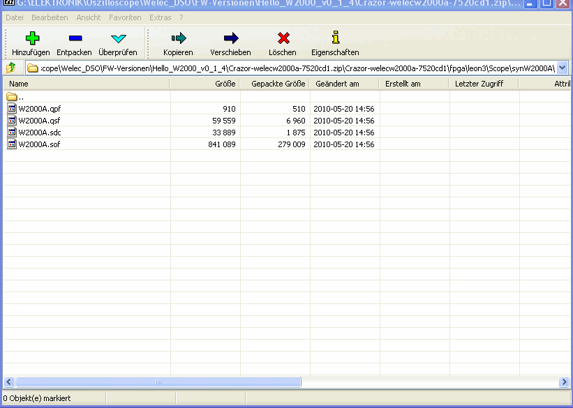

Hi Robert, Ich habe mal den Source auf eurer Seite herunter geladen und habe unter Anderem, eine ----W2000A.sof---- ausfindig gemacht(siehe Screenshot)! Kann diese geflasht werden und brauche ich noch eine sram.bin? Gruß Michael EDIT: Jetzt habe ich noch eine sram.bin neueren Datums entdeckt! ...geht da was, mit dem aufspielen(Waverecorder) noch mal Gruß
Hallo Michael Michael D. schrieb: > Ich habe mal den Source auf eurer Seite herunter geladen und habe unter > Anderem, eine ----W2000A.sof---- ausfindig gemacht(siehe Screenshot)! Das ist das aktuelle FPGA-Desgin mit dem neuen Speichercontroller. Eine firmware.bin benötigst du immer noch. Derzeit ist keine aktuelle auf der Sourceforgeseite. Weder vom Waverecorder noch der Leon-Firmware. Ich habe heute eine Anleitung für das Aufsetzen der Toolchain unter Windos geschrieben: https://sourceforge.net/apps/trac/welecw2000a/wiki/ToolchainWindows Damit hat sehr schnell ein das ganze aufgesetzt um den Waverecorder als auch die Leon Firmware zu erstellen. Grüße Robert
