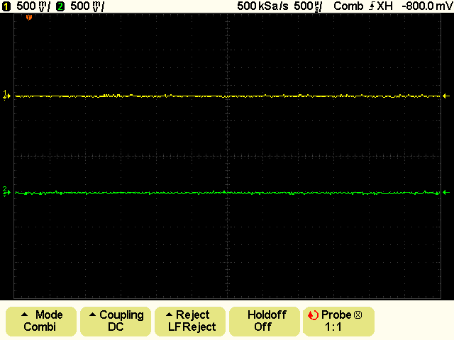

von Michael H. (stronzo83)
Hey Hayo,
sowohl ich als auch die Italiener haben Probleme damit, dass hin und
wieder das Signal "einfriert", was dann manchmal durch drehen an der
Zeitbasis, manchmal nur durch 2x RUN/STOP wieder zu beheben ist.
Das hatten wir irgendwann schonmal diskutiert, ich weiß aber nicht mehr,
was dabei herauskam...
Triggermodus war Combi, bei Normal dasselbe Problem, Auto habe ich noch
nicht getestet.
Wann es auftritt, ist schwer zu sagen, es scheint aber vor allem bei den
etwas langsameren Zeitbasen vorzukommen und dann immer nach einem
Wechsel der Zeitbasis.
Michael
P.S.: Bitte fangt jetzt nicht wieder an, mir den Trigger zu erklären,
ich kann Oszilloskope bestens bedienen

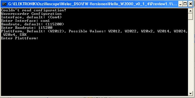

Hallo Robert,
habe gerade mal deinen neuen Waverecorder herunter geladen und werde ihn
heute Abend mal testen.
Jetzt ist erstmal die Sonne an der Reihe, soll später ja Gewitter
geben...
Erst mal ein Lob für dein neues Werk, habe das Teil schon mal
gestartet...Neugier :)
Im Dosfenster geht gleich die Configuration los, man kann sehr bequem
die Parameter eintragen, nun meine Frage: im obigen Screenshot stehen
die unterstützten Gerätschaften---enter Platform:---(W2012, 2022,
2024...) zur Auswahl, für was steht die ---SBX---???
...noch was, für die Screenshotfunktion muß ich noch eine Batch
erstellen, oder?
PS. hast du mittlerweile Kontakt mit dem "Forker" auf Github ?
Vollmars...den kenne ich doch?
Gruß Michael

Hallo Michael,
> geben...
Ich liege auch im Freien und genieße den Tag ;)
SBX steht für Sandbox, ein FPGA Board auf dem Design auch lauffähig ist.
> erstellen, oder?
Ja kannst du machen wenn du willst. Ein Screenshot ist einfach mit
--schreenshot möglich. Ist also in der Kommandozeile auch sehr
komfortabel.
Nein habe ich noch nicht.

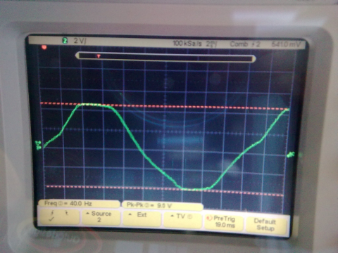

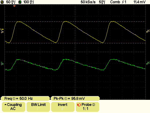

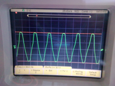

...ich habe das jetzt noch mal auf die Schnelle getestet und den
"Browser" eingeschaltet.
Im 1. Foto habe ich eine Wechselspannung 50Hz mit 9,1V Pk-pk (AC) mit
10ms/Div und im 2. Foto 2ms/Div eine Zeit lang laufen lassen und nix
friert ein, man sieht auf den Fotos den eingeschalteten "Browser" !
Gruß Michael

Hallo Michael D. und Hayo,
das "Einfrieren" tritt bei mir nur auf, wenn die "Browser"-Funktion
deaktiviert ist. Das "Einfrier"-Problem scheint mit dem Ausblenden des
"Browser"-Balkens zusammen zu hängen.
@Hayo:
Wann steht denn die externe Trigger-Funktion bei Dir auf dem Plan?
Gruß Bert

...ei sag' ich doch, das war aber schon immer so bei dem Teil, egal was
für eine SW-Ver. da drauf war...
Ich unterstelle mal, das das Ein u. Ausblenden des Browsers etwas zuviel
Rechenleistung erfordert, da bleibt der Rest vielleicht auf der Strecke!
Hayo meinte mal, das eh' noch einiger Müll beseitigt werden müsse,
vielleicht liegt's daran...
Gruß Michael

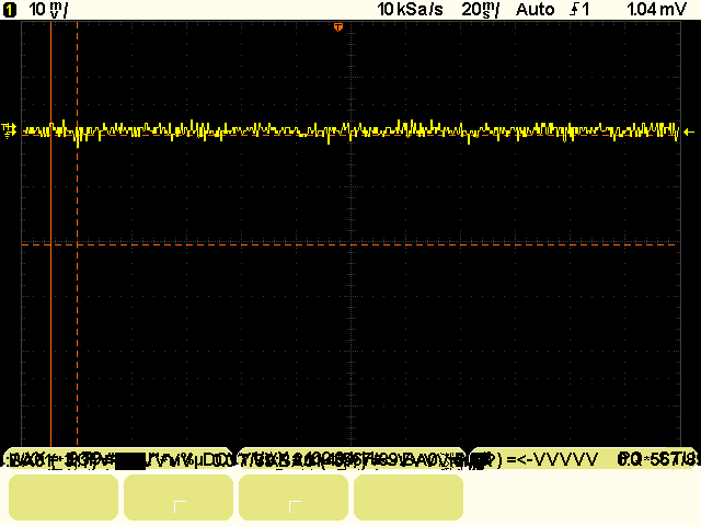

von moud (Gast)
Guten Abend,
habe gerade mal die neuste Version installiert. Den folgenden Fehler
kann icht nicht reproduzieren, er ist beim ändern der Timebase
aufgetreten nachdem ich CH2 deaktiviert hatte.
Gruß,
moud
PS: Habe ein 2022A
PPS: Nochmal Danke für deine Arbeit! Endlich ist das Oszi sein Geld
wert!
von Blue F. (blueflash)
moud schrieb:
> Guten Abend,
Huch, wie hast Du das denn hingekriegt????? Hattest Du nach dem
Firmwareupdate einen Reset bzw. Neustart durchgeführt? Sonst läuft das
DSO eventuel in undefinierten Betriebszuständen.
Gruß Hayo
von Moritz Z. (moud)
Guten Morgen,
wie gesagt, ich weiß es nicht. DSO war definitiv neu gestartet und ich
war dabei die sehr komfortable Screenshot-funktion mit dem 2x drücken
auf "Quick Print" auszuprobieren. Also mach dir mal keinen all zu großen
Kopf. Wenn ichs nochmal schaffe, melde ich mich.
moud
Da haben wir dann wohl auch die Ursache für Dein merkwürdiges Problem
gefunden....und gleich gelöst.
Hayo

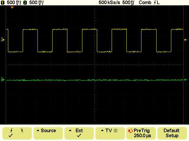

Hi Bert,
ich habe Schwierigkeiten Deine Probleme nachzuvollziehen. Bei mir
triggert er extern ohne Probleme in allen Einstellungen (Auto, Normal,
Combi) und auch bei LF und HF Reject. Holdoff habe ich nicht geprüft ->
war off.
Einziges Manko war die Skalierung des Levels, die nicht zu stimmen
scheint.
Was genau funktioniert denn bei Dir nicht?
Gruß Hayo

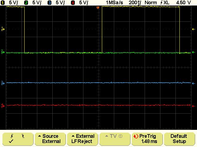

So um vorweg mit allen auf der gleichen Basis zu diskutieren hier
erstmal etwas Knowhow zum exterrnen Trigger:
• Externe Triggerung: Das Triggersignal wird von außen zugeführt,
beispielsweise vom Signalgeber selbst.
• line: Dabei wird das Triggersignal nicht aus dem Messsignal, sondern
aus der 50 Hz Wechselspannung des Netzes gewonnen. Damit bietet sich
z.B. die Möglichkeit zu testen, ob irgendwelche angezeigten
Störspannungen als Ursache die 50 Hz Netzspannung haben. (In diesem Fall
ergibt sich ein stehendes Bild.)
• hf-reject: Bei bestimmten Signalen sollen hochfrequente Anteile des
Messsignals als Triggerursache ausgeschaltet werden. In diesem Fall wird
durch hf-reject ein Tiefpass vor den Triggerkomparator geschaltet.
• lf-reject: Im umgekehrten Fall (falls niederfrequente Signale als
Triggerursache ausscheiden sollen), wird durch lf-reject ein Hochpass
vor den Komparator geschaltet. Ebenfalls ein Hochpassverhalten zeigt die
Triggerung bei AC-Kopplung. Die Grenzfrequenz dieses Hochpasses liegt
aber wesentlich tiefer. Der Trigger kann mit AC oder DC gekoppelt
werden.
Also, wenn ich auf line triggere (also auf die Netzfrequenz) ergibt sich
bei 50 Hz ein sauberes Bild. Bei anderen Frequenzen läuft das Signal
naturgemäß mehr oder weniger schnell durch.
Bei lf-reject steht das Signal nicht so sauber, ja nach Triggerlevel
steht es dann an irgendeinem Spike am Signal.
Am besten sieht es aus wenn ich mit hf-reject triggere, da dann die
hochfrequenten (Störanteile) keinen Einfluß haben.
Signal: 100Hz
Vpp:    15V
Ta:     500KSa/s
Tb:     500µs/div
Trigger: Norm
Flanke: rising
Gruß Hayo

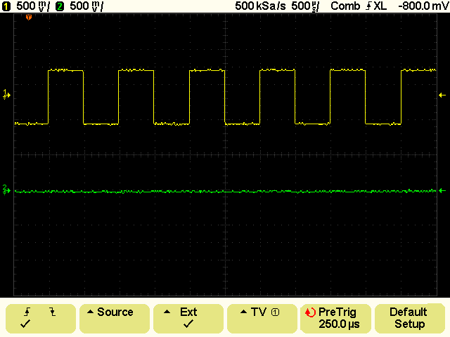

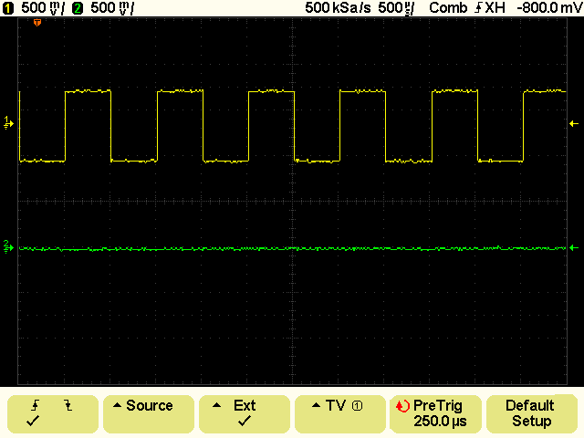

von Bert (Gast)
Hallo Hayo und egberto,
bitte probiert mal folgendes aus.
Ext. Triggerung mit Darstellung einer halben Periode und dann ein
bischen an der Frequenz rauf und runter drehen.
Ab 3 Pulse ist es bei mir auch stabil, darunter wird es instabiler.
Frequenz ca. 100Hz oder 1kHz.
Gruß Bert

von Michael D. (mike0815)
Hallo Bert,
> Verwirrend finde ich z. B. auch, wenn in der Mode-Anzeige Reject auf
> "HF-Reject" steht, der ext. Trigger aber auf "ext. LF Rej" eingestellt
> ist.
Ich habe das mal getestet und es zeigt alles so an wie es soll...
1.Foto : Externer Trigger steht auf LOW und wird oben rechts korrekt
angezeigt
2. Foto: Ext. Trigger steht auf HIGH, wird auch korrekt angezeigt.
3. Foto: Ext. Trigger steht auf LINE, auch hier stimmt die Anzeige
 was stimmt da jetzt bei dir nicht?
Gruß Michael
EDIT: ich kann mich dunkel erinnern, das früher die
EXT-Trigger-Einstellung über den Softbutton, angezeigt wurde.

von egberto (Gast)
@Michael,
schau dir doch mal die Triggerpunkte in deinen Bildern an, dann siehst
du, was nicht stimmt (oder hattest du bei dem Screenshot kein stehendes
Bild?).
Ich habe eben auch noch mal getestet, bei 800 mV hat er auf mein TTL
Signal auch getriggert, dann habe ich aber am Pretrigger etwas länger
hin und her gestellt ->Bild fror ein, nix mehr mit Trigger....
Noch ein Vorschlag, diese HF/RF/Line Einstellung nur noch im Edge Menü,
Ext. Trigger einfach in die Liste der Triggerkanäle aufnehmen (falls das
von der Systhematik passt).
Schönes WE,
egberto
von Bert (Gast)
Hallo Leute,
@Michael:
bitte stelle mal den ext. Trigger auf ext. LF Rej.
Dann drückke den Trigger-Mode und unten steht dann z. B. (oder
einstellen) bei Reject auf HF Reject.
Das sind dann widersprüchliche Anzeigen. Der Reject zeigt HF an, der
ext. Trigger ist aber auf LF eingestellt. Das war mein Kritikpunkt.
@Hayo:
Auch noch ein Vorschlag:
Alles was bei ext. Trigger und TV-Trigger keinen Sinn macht z. B. die
entspr. Softkeys im Mode-Menu deaktivieren und "unsinnige" Einstellungen
ausblenden.
Beispiel: Reject oder ggf. Coupling (AC/DC) und ggf. Hold off.
Weiß jemand ob der ext. Trigger-Eingang eine Ac/DC-Umschaltung hat?
Gruß Bert
Bert schrieb:
> @Michael:
...hab' ich
...jetzt weiss ich, was du meinst: ---MODE-COUPLING---
Stimmt, die Anzeige ist falsch!
Ich habe noch mal ein Screenshot gemacht: Oben rechts steht wohl "XH"
neben dem Triggermode,
nach drücken der Mode-Coupling Taste steht dann unten "REJECT LF-REJECT"
Das ist ist wohl wiedersprüchlich, entschuldige, konnte das erst nicht
nachvollziehen, aber jetzt...
Bert, meinst du das, wie es auf dem Screenshot zu sehen ist?
Gruß Michael
von Bert (Gast)
@Michael:
Korrekt und in umgekehrter Einstellung genau so, auch in "Line"
Einstellung, dort gibt es vermutlich kein LF-/HF-Reject.
Die Reject-Einstellung im Mode-Menue hat keine Auswirkung auf den ext.
Trigger und verwirrt nur. Deshalb der Vorschlag, alles auszublenden was
bei ext. Trigger und TV-Trigger "unsinnig" ist.
Gruß Bert

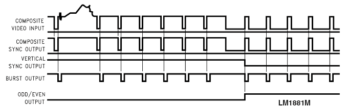

von Guido (Gast)
Naja, noch gibt es die Signale, nutzen tut sie kaum
noch jemand.
Ich bin etwas ratlos, wie man das realisieren könnte,
da vermutlich V- und H-Sync zusammengefasst am FPGA
ankommen. Wie kann man die beiden dann unterscheiden?
An der Länge, mit Timer im FPGA? Vielleicht hat Hayo
ja in der Firmware irgendwo schon was dazu gefunden.
Gruß, Guido
von egberto (Gast)
Danke für das Manual - hier ist es also wirklich so, das im Menü
Triggerquelle, die Kanäle, Ext und Line auftauchen - den Filter(HF rej
etc.) wählt man dann im anderen Menü.
(Die anderen Filter wären nat. auch Traumhaft - SPI, I2C...beim 4
Kanaler technisch bestimmt machbar)
Grüße,
egberto
von wirehead (Gast)
Nach
http://welecw2000a.sourceforge.net/docs/schematics/Ext_Syncro_V1.1.pdf
kann man auf Vsync und Composite sync triggern.

Guten Abend zusammen,
wirehead schrieb:
> Nach http://welecw2000a.sourceforge.net/docs/schematics...
> Fehlt leider ein einzelnes H-sync was die sache etwas komplizierter
> macht.
So ein richtig ernstes Problem sehe ich da gar nicht. Auf V-Sync gibt es
bei jedem Halbbildwechsel eine Flanke und auf C-Sync kommt bei jeder
Zeile ein Puls. Allenfalls muß man bei der ersten/letzen Zeile
aufpassen. Grundsätzlich sollte das aber klappen.
Zum Zeilentriggern müßte man
 - erst auf V-Sync Flanke triggern und auf Bildanfang warten
 - bei Trigger-Event mit U26 umschalten auf C-Sync
 - Trigger-Events bis zur gewünschten Zeile zählen
 - Signalaufzeichnung starten (Triggerpointer merken)
 - mit U26 umschalten auf V-Sync
und auf's nächste Bild waren - und immer schön die Triggerflanke
zwischen den Halbbildern umschalten...
Die Frage ist, wie wichtig das für's praktische Leben und in Relation
zum Aufwand ist.
Gruß Rainer

Damit hat es sicher keine Eile, wenn es überhaupt möglich
ist. C- und V-Sync sind ja zusätzlich noch ODER-
verknüpft, so dass am FPGA nur die Kombination ankommt.

Michael D. schrieb:
> Bert schrieb:
>> @Michael:
> ...hab' ich
Jungs Ihr kriegt da was durcheinander! Die Anzeige ist ganz korrekt. Die
Anzeige oben bezieht sich auf den tatsächlich eingestellten externen
Trigger. Die Anzeige HF Reject bezieht sich auf den normalen
Triggermodus des ausgewählten Kanals, welcher aber ja in diesem Moment
nicht aktiv ist.
Gruß Hayo
Und jetzt kommts,
wie ich gerade feststelle hat der Reject Knopf im Mode/Coupling Menu
keine Funktion. Ist sozusagen überflüssig wie ein Kropf - deshalb werde
ich ihn ausblenden. Also keine Verwirrung mehr.
Gruß Hayo

Hallo Hayo,
Hayo W. schrieb:
> Jungs Ihr kriegt da was durcheinander! ...
Genau das ist ja das verwirrende!
Da kann man am "Reject" was einstellen, das keinerlei Wirkung hat und
das Gegenteil anzeigt, was gerade für den ext. Trigger eingestellt ist.
Mein Lösungsvorschlag dazu:
> ausblenden.
Bert schrieb:
> Danach sollte der Combi-Mode nicht mehr einstellbar sein solange der
> ext. Trigger aktiv ist (Combi-Mode hellgrau wie z. B. inaktive Kanäle
> bei der Source Einstellung).
@ Bert
...die Update-EXE von der 3000er Serie ist über 4MB groß, in der
Anleitung steht leider nichts von einer Sicherung!
Kannst du deine FW vom Agilent vor dem Update sichern?

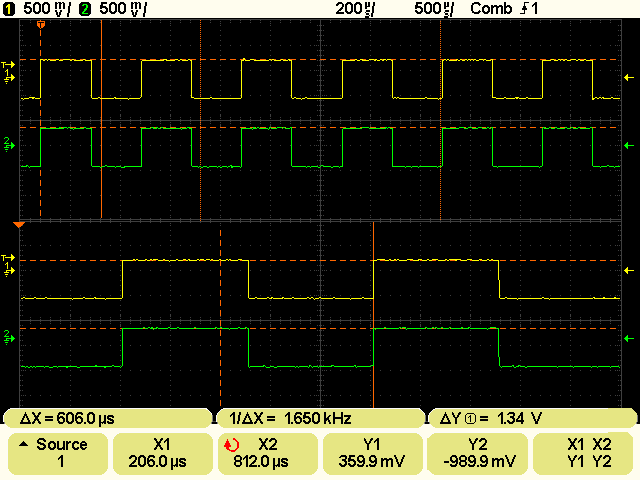

(ich suche mal nach dem Kompressor für die jpz)
Vielleicht machst du mal einen Screenshot von deinem Problem...
Hier ist meiner mit "CURSERS" u. "DELAY-MODE"
bei mir sind alle Curser vorhanden!
Noch mal ein Lob an Hayo, den Delay hast du sauber hin gekriegt!!!
Gruß Michael

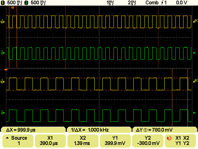

OK, ich habs, es ist reproduzierbar. (BF 1.4)
Nach einem Default-Setup sind die X-Cursor in beiden Fenstern vorhanden.
Ablauf wie folgt:
1. Default-Setup
2. Zeitbasis auf ca. 500µs.
3. Cursor und Delay aktivieren, Kontrolle ob die X-Cursor in beiden
   Fenstern vorhanden sind.
4. Zurück auf Main-Einstellung (kein Delay, Cursor aktiv).
5. Die X-Cursor gemeinsam (mit X1 X2) bis an den rechten Rand schieben
und
   die Differenz (ca. 3 Kästchen) kleiner wird.
6. Die X-Cursor gemeinsam (mit X1 X2) in die Mitte schieben.
7. Delay aktivieren, die X-Cursor fehlen im Delay-Fenster.
8. Ab jetz sind die X-Cursor im Delay-Fenster weg bzw. man sieht sie am
   rechten Rand.
9. Oszi aus und wieder einschalten.
10. Cursor und Delay aktivieren, Kontrolle ob die X-Cursor in beiden
   Fenstern vorhanden sind => die X-Cursor im Delay-Fenster sind weg
bzw.
   man sieht sie am rechten Rand.
   Zurück auf 1.
Nächstes Problem.
Trigger-Mode.
1. Triggermode auf Normal stellen.
2. Zeitbasis erhöhen bis 1s, Triggermode schaltet auf "Auto".
3. Zeitbasis auf zurück auf 500ms,  Triggermode schaltet auf "Normal".
4. Zeitbasis auf 2s, Triggermode schaltet auf "Auto".
5. Zeitbasis auf zurück auf 500ms,  Triggermode schaltet nicht auf
   "Normal".
   Drückt man die Mode-Taste unten, ist der Haken bei "Normal",
angezeigt
   wird aber "Auto"
6. Zeitbasis veringern, Trigger-Mode bleibt bei "Auto", Haken ist bei
   "Normal".

konnte schon jemand das X-Cursor-Problem nachvollziehen?
Ich bekommen meine X-Cursor (Delay und Cursor aktiv) nicht mehr
"sortiert", weder mittels ausschalten und auch nicht mit Default-Setup.
Die X-Cursor im Delay-Fenster erscheinen von der rechten Seite und
wanden nach links ins Bild, wenn ich beide Cursor gemeinsam immer weiter
nach links verschiebe. In der oberen Fensterhälfte sind sie dann aber
bereits aus dem markierten Bereich (Delay-Sichtbereich) heraus.
Diesen Anordnung der X-Cursor bekomme ich nicht mehr "repariert".
Gruß Bert

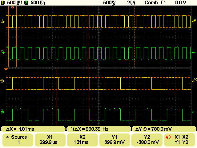

Hallo Bert,
Ich habe heute Mittag einige Einstellungen bezüglich Curser u. Delay
geteste, bleibt alles hübsch!
Vielleicht solltest du die Firmware noch mal neu aufspielen, evtl.
behebt das dein Problem?!?
Nach der Aktuallisierung der FW. DEFAULT-SETUP nicht vergessen!
Gruß Michael

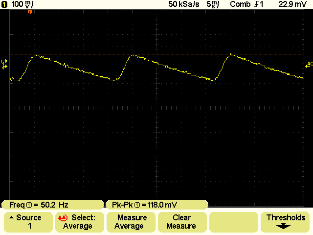

Jetzt habe ich hier aber ein Problem:
ich bin gerade dabei den Restripple eines symetrischen Netzteils zu
messen.
Ist eine Einweggleichrichtung, daher die 50Hz.
Einstellungen sind: Kanal 1 AC-Coupling, 100mV/Div, 50kSa/s
Foto 1
jetzt wollte ich auf 50mV/Div, habe ich plötzlich kein Signal mehr!
Ich schalte den 2.Kanal mit 100mV/Div dazu und gehe mit Kanal 1 auf
50mV/Div, Signal ist wieder da!
Foto 2
Kanal 1 bleibt bei 50mV/Div, Kanal 2 schalte ich ebenfalls auf 50mV/Div,
beide Kanäle haben kein Signal mehr!
Kanal 1 schalte ich auf 100mV/Div, Kanal 2 bleibt auf den 50mV/Div,
plötlich habe ich wieder meine Signale und kann auch bis runter auf
10mV.
Sobald ich einen Kanal weg schalte, tut sich unter 100mV/Div nichts
mehr...
umgekehrt dasselbe.
Wie kann das sein???
Gruß Michael
EDIT: Jetzt wollte ich testen, ob das auch im Trigger-Automode so ist
Jetzt kann ich den Trigger nur noch zwischen COMBI und NORMAL schalten,
bei AUTO-Trigger bleibt der Haken bestehen, d.h. ich habe 2 x Haken im
Coupling-Mode!!!

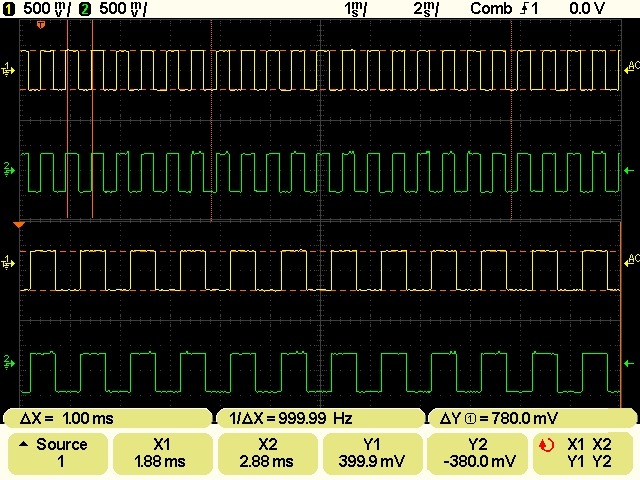

Habe jetzt BF1.6 geflasht, die Cursor im Delay-Fenster funktionieren
wieder.
Probier bitte mal folgendes aus:
1. Zeitbasis 50ns
2. Cursor aktivieren
3. X-Cursor 2 Kästchen auseinander in der Mitte positionieren.
4. Delay aktivieren, Kontrolle ob die X-Cursor in beiden Fenstern
vorhanden sind.
5. Delay deaktivieren
6. Zeitbasis 2ms
7. Delay aktivieren
8. Die X-Cursor im Delay-Fenster sind am rechten Bildrand.
Gruß Bert

So, habe alles genau nachvollzogen!
Foto 1: Die X1 X2 Curser sind am rechten Bildrand,
sieht das bei dir jetzt genauso aus?
Foto 2: Ich habe die X1 X2 Curser nach links verschoben, sollten die
nicht so ziemlich in der Mitte sein?
Gruß Michael
ich noch mal,
im DELAY-Modus (2mS) ist der Delay 1mS, dann kann man den Delay noch auf
500µS stellen, dann sin die unteren Curser (X1 X2) in der linken
Schirmhälfte, hmm...
Damit Jeder weiß, was ich meine, auch hier ein Foto davon!
Gruß Michael

Cursor:
Am Eingang habe ich bei meinem Cursortest nicht anliegen gehabt.
Ja, das ist das Problem, die oberen X-Cursor sind nicht mehr innerhalb
der Markierungen für den Display-Ausschnitt. Somit laufen die X-Cursor
in den beiden Bildschirmhälften nicht mehr synchron.
Bei 2ms bekomme ich allerdings die unteren X-Cursor garnicht mehr ins
Bild. Erst mit kleineren Zeitbasen klappt das wieder.
Gruß Bert

Ich fasses nicht, wie kann das sein, wenn ich eines der beiden Kanäle
bei 50mV/Div zu schalte, das ich dann erst wieder messen kann? Übrigens
ist das egal ob ich Kanal 1 oder Kanl 2 verwende.
Mich würde interessieren, ob das jetzt wirklich nur bei mir so ist, wenn
ja, habe ich einen Hardwarefehler!
Die Widerstände sind in dem Fall alle original, 0 Ohm also.
Vielleicht testet das noch Jemand, damit ich da sicher gehen kann?!?
Bei der W2000er Serie existieren mehrere HW-Versionen,
ich habe das Model: W2022A mit HW-Vers. 8C7.0L
Wer hat denn das gleiche Model?

Da haben wir dasselbe Problem, mit dem Unterschied, das ich meine Curser
noch nach links rücken kann!
Hayo wird das schon richten, denke ich.

...ist ja beides mit USB ausgestattet, wäre eine Überlegung wert?!?
Könnte man das hier in den HW-Thread schieben? Die Seite hier ist knalle
voll und der Seitenaufbau geht nur sehr schleppend...
@Bert
Hast du Gestern, wie du den Test nachvollzogen hast
siehe hier:
Beitrag "Re: Wittig(welec) DSO W20xxA Open Source Firmware (Teil2)"  ,
mit 50 Hz Sägezahn gemessen?
Ich habe das Ganze noch mal mit 1KHz Rechteck getestet, da bleiben die
Signale komischerweise bestehen, kann auch bis runter auf 10mV/DIV ohne
zicken, also doch kein HW-Fehler?!?
Gruß Michael

von Bert (Gast)
@Michael
Michael D. schrieb:
> @Bert
> siehe hier:
Ich habe mit 50Hz Sägezahn getestet.
Habe es gerade nochmals versucht.
Dein Problem kann ich nicht reproduzieren.
Gruß Bert
Hi Guido,
das kann ich nicht nachvollziehen, ich hab gerade alles ausprobiert -
läuft gut (siehe Screenshot).
Ext. Trigger läßt sich gut verstellen, allerdings triggert er am Besten
im Normal-Modus. Ich kann den Level auch aus dem Signal herausdrehen,
dann bleibt es stehen.
Gruß Hayo

Um etwas Klarheit in die unterschiedlichen Befunden mit dem externen
Trigger zu bringen, habe ich noch mal probiert:
  Signal:    Rechteck mit +/- 400 mV, 1kHz (ProbeComp),
  Ablenkung: vert hor. 200 us/div
  Trigger:   extern, Norm., HF rej.
Triggerlevel
  < -350 mV:      stabiler Trigger, immer fallende Flanke,
Flankenwahl wird aber ignoriert
  -350 .. 300 mV: mehr oder weniger instabiler Trigger
  >= 500 mV:      kein Trigger
Muß man das verstehen? Mit Trigger auf Auto ist gar nichts anzufangen.
Außerdem ist
1. bei den Rastwerten für den ext. Triggerlevel treten viele krumme
Werte und eine Unsymmetrie um die 0 auf (in mV: ..., -550, -350, -100,
0, 100, 300, 500 ..., 1.29, ...).
2. nach "Default Setup" und Umschaltung auf ext. Trigger, Norm wird
oben rechts nicht der aktuelle Level angezeigt (Updateproblem s.o.) und
der Wert sollte auf Default 0.0 gesetzt werden (nicht -8,19 V, s. Bert)
3. die fallende Signalflanke kommt, unabhängig von der
Horizontaleinstellung, anscheinend immer etwa 15 Pixel hinter der
Triggermarke.
4. Cursor: Beim Verschieben des Cursors wird der Zahlenwert bei mir
  erst endlose 5 s später aktualisiert. Vorschlag: 1 s
@Hayo: Ganz großes Lob für die engagierte Arbeit!!! Wo nimmst du bloß
die Zeit her?
Rainer
Ja, das hab ich auch schon festgestellt, aber vermutlich läßt sich das
auch nicht ändern, da das eine Hardwaresache zu sein scheint. Ich werde
aber trotzdem nochmal forschen ob da was machbar ist.
> Außerdem ist
Das liegt daran (siehe oben) dass ich jeden einzelnen!!!! Wert des jetzt
statt 32 auf 112 Werte vergrößerten Werte-Arrays mit dem Multimeter
ausgemessen habe, und die Registerwerte weggelassen habe die nicht
funktionierten. Das sind die Werte direkt um Null, da lief das Signal
einfach durch, und die Werte ganz oben im positiven Bereich, da hing das
Sgnal dann komplett und es ging nix mehr.
ist in Arbeit
> und der Wert sollte auf Default 0.0 gesetzt werden
schon geändert
> Triggermarke.
bin ich gerade dabei, sieht schon ganz gut aus...
Meinst du den Timeout für das Browserfenster?? Soll ich den
runtersetzen? Aber 5s sind das doch nicht.
> die Zeit her?
...frag mal meine Frau, die sieht mich kaum noch.
Gruß Hayo

Hallo Leute,
hier meine zweite und letzte Version des Agilent-Erfahrungsberichtes.
Das Thema "Bedienung", schein hier kein besonderes Interesse zu finden.
Gruß Bert

Bert schrieb:
> Das Thema "Bedienung", scheint hier kein besonderes Interesse zu finden.
Wie kommst du da drauf? Ich finde, dass der Trigger gerade große
Fortschritte macht und genug Baustellen offen sind, zumal Hayo das alles
im Code umsetzen muß.
zu 1. Reaktion auf Drehregler läßt beim Welec noch Wünsche offen...
zu 2. Triggerlevel als temporäre Linie finde ich sehr gut
zu 3. Drehrichtung Hor.-Position: ändern, d.h. als Signalverschieber
lesen
      Browserbalken: finde ich praktisch wegen Visualisierung PreTrigger
Das Agilent kennt wahrscheinlich gar keine PreTrigger Einstellung
sondern steuert alles über den Fangpunkt, oder? Hört sich überlegenswert
an.
zu 4. Run/Stop: Agilent absolut überzeugend, "dafür"
zu 5. X1-X2 Limit-Konzept ist sinnvoll. Beim Welec ist die Veränderung
des Intervalls, nur weil man mal gegen den Rand gestoßen ist, unmöglich.
Die Fehlermeldung "Limit..." halte ich fast für entbehrlich.
zu 6. Das Delay-Fenster beim Welec kommt mir wie das Digital-Zoom bei
Kameras vor (keine echte 2.te Zeitbasis, sondern gestreckte Anzeige
ohnehin vorhandener Samples oder täusche ich mich da?).
Noch was anderes
X-Cursor: Ich finde es unpraktisch, dass sich der Zahlenwert für die
Position auf den Bildschirm bezieht. Eigentlich ist doch die
Triggerposition das Maß der Dinge. Wie macht das Agilent?
So, dass mag erstmal genug sein. Gruß Rainer
