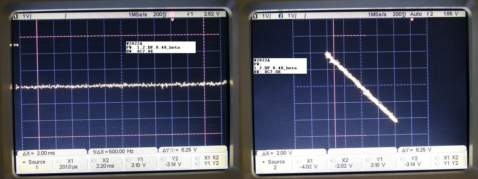

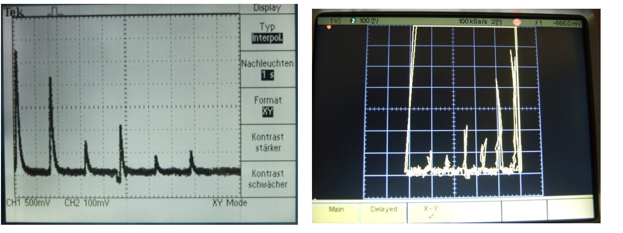

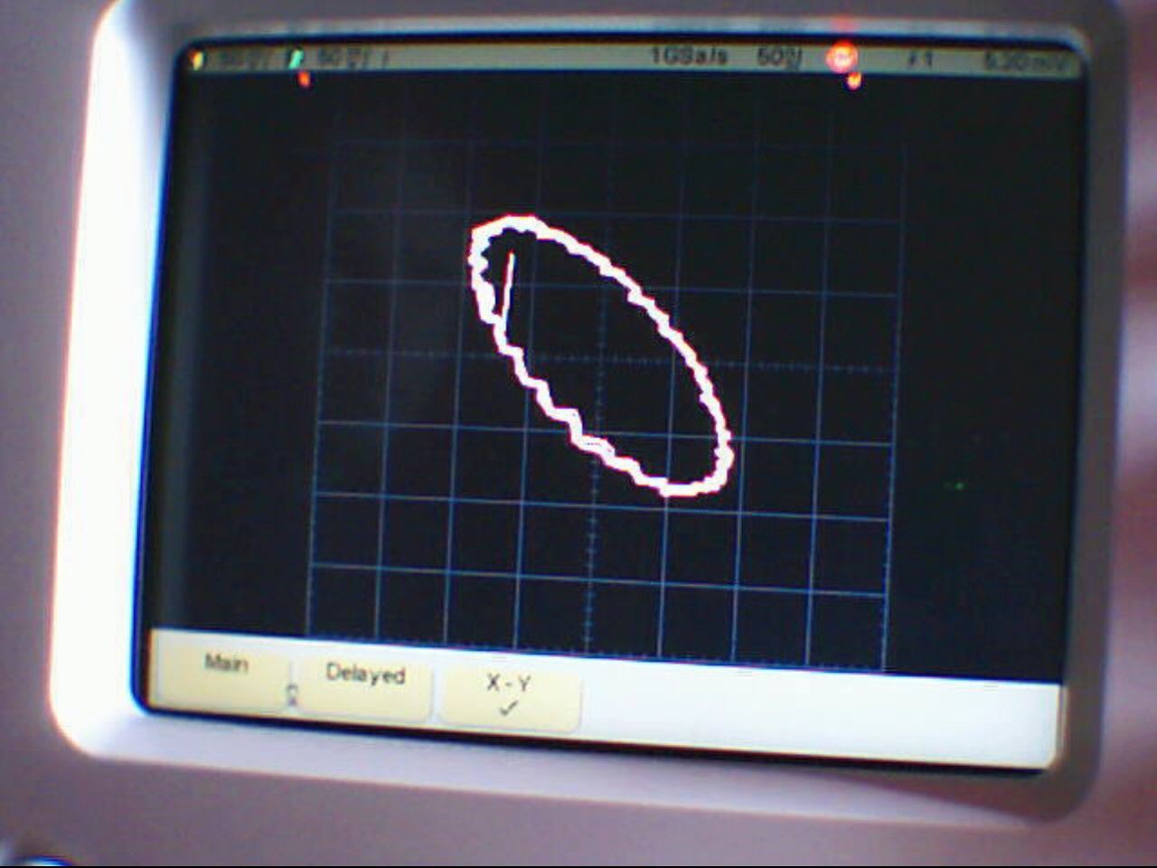

von branadic (Gast)
Hallo Hayo,
hab deine neue FW bereits in mein Oszi geladen und schaue mir gerade die
XY-Funktion an.
Dazu hätt ich nun mal eine Frage, besteht die Möglichkeit in dieser
Einstellung die Lineare Interpolation zwischen den Messwerten
abzustellen und nur die reinen Messwerte darzustellen? Würde die Anzeige
schon deutlich verbessern.
Dann ist mir aufgefallen, dass ich immer einen einzelnen Messwerte habe,
der um die Nulllage herum liegt und das Bild verfälscht. Die ist so wie
es ausschaut auch gleich der allererste dargestellte Messpunkt.
Leider werden die Messdaten noch nicht korrekt wiedergegeben. Will
heißen: Ich würde erwarten, wenn ich an zwei Tastköpfen ein und dasselbe
Sinussignal anlege, dass die beiden Signale auf dem Display exakt
übereinander liegen. Das tun sie leider nicht, weswegen dann in der
x-y-Darstellung auch keine 45°-Schräge sondern eine Ellipse angezeigt
wird.
Liegt die Ursache hierfür im FPGA-Design oder in der FW?
Zur Mathe-Funktion:
Mir ist aufgefallen, dass bei den Einstellungen von Amplitude und Offset
nicht die LED am Verstell-Encoder leuchtet :)
Dann ist mir aufgefallen, dass unter den Setting von CH1*CH2 bei Scale
irgendwie Hieroglyphen im Scale-Button angezeigt werden.
Der Offset steht in allen Funktionen aus irgendeinem Grund nicht von
Haus aus auf 0V, das wäre sicherlich auch noch erstrebenswert.
Soweit an dieser Stelle die Kritik.
Ansonsten schon ein paar schöne Fortschritte in deiner FW.
Gruß, branadic
von branadic (Gast)

von Blue F. (blueflash)
Hallo Branadic, danke für die prompte Reaktion. Bin leider erst heute
dazu gekommen mir das anzusehen. Wenn ich Dich richtig verstanden habe
meinst Du die Umschaltung zwischen Vektordarstellung und reine
Punktdarstellung? Die Umschaltung erfolgt wie beim normalen Zeitsignal
über das "Display" Menü mit der Taste Vectors.
Das konnte ich leider bei mir nicht nachvollziehen. Mach doch mal ein
Bild, damit ich mir was darunter vorstellen kann.
> wird.
Kann es sein, dass Du nicht mit einem 50 Ohm abgeschlossenen Kabel
gemessen hast? Offenbar hast Du Dir da irgendwo eine Phasenverschiebung
eingefangen. Bei mir gibt es eine Diagonale (siehe Bild).
> zur Mathe-Funktion:
Ja, das ist mir auch schon aufgefallen, allerdings tritt das nicht immer
auf und war auch schon vorher so bei der originalen FW. Da ist wohl ein
Fehler in der Menüführung.
Muß ich mal checken.
Das liegt an den Konfigdaten die beim Start geladen werden (Bei Dir sind
noch die Konfigbereiche noch original). Das ist bei Welec die
Originaleinstellung. Bei mir ist das längst anders eingestellt. Ich hab
meine neuen Parameter noch nicht im Konfigbereich untergebracht, muß ich
demnächst mal machen.
Danke und Gruß
Hayo

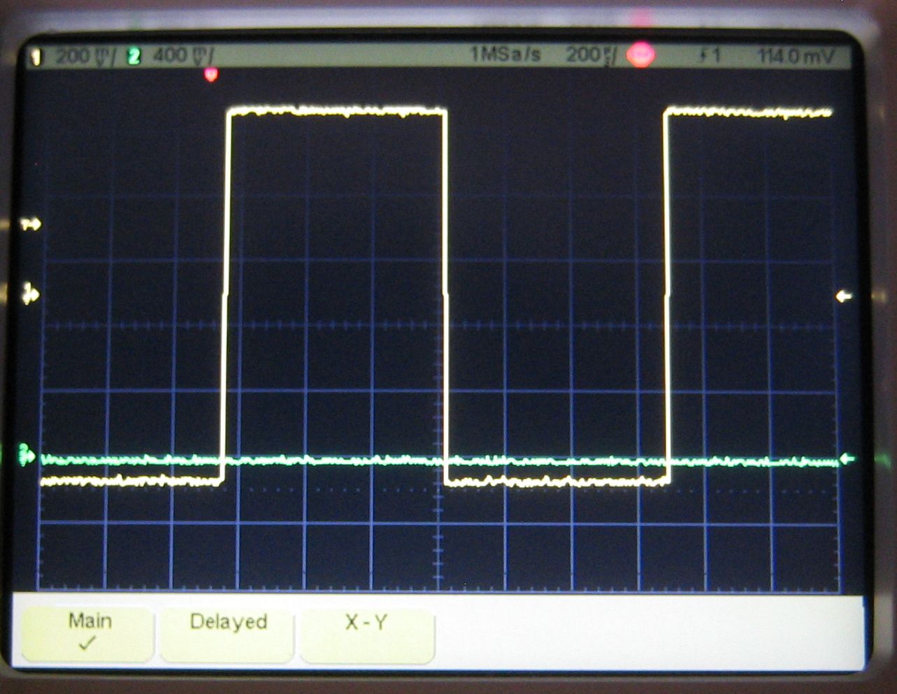

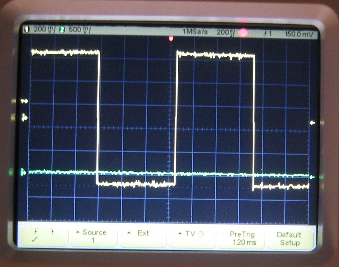

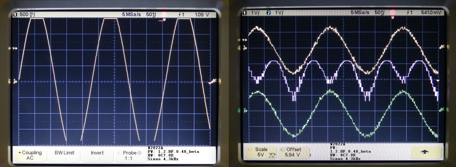

von Kurt B. (kurt)
Hallo Hayo,
jetz habe ich mich auch mal an deine Beta rangetraut. Folgendes ist mir
aufgefallen:
Das Signal wird nicht bis zum unteren Bildschirmrand gezeichnet. Schön
zu sehen an einem "übersteuerten" Sinus.
Die Quick-Measures funktionieren nicht richtig.
Wenn man die Eingangskopplung der Kanäle auf GND schaltet, kleben die
Nulllinien am oberen Bildschirmrand.
Die Multiplikation sieht komisch aus und scheint einen großen negativen
Offset zu haben. Man muss einen positiven Offset einstellen, um das
Signal überhaupt auf den Schirm zu kriegen.
Die Eingangskopplung stand natürlich auf AC.
Beim Versuch die Daten auf den PC zu übertragen, bleibt der
Fortschrittsbalken in der Welec Software am Ende stehen und es passiert
garnichts mehr.
Beim XY ist auch auf beiden Kanälen ein negativer Offset. Vieleicht der
selbe den branadic meint.
Das symmetrische Raster ist wunderschön ;-)
Mfg,
Kurt

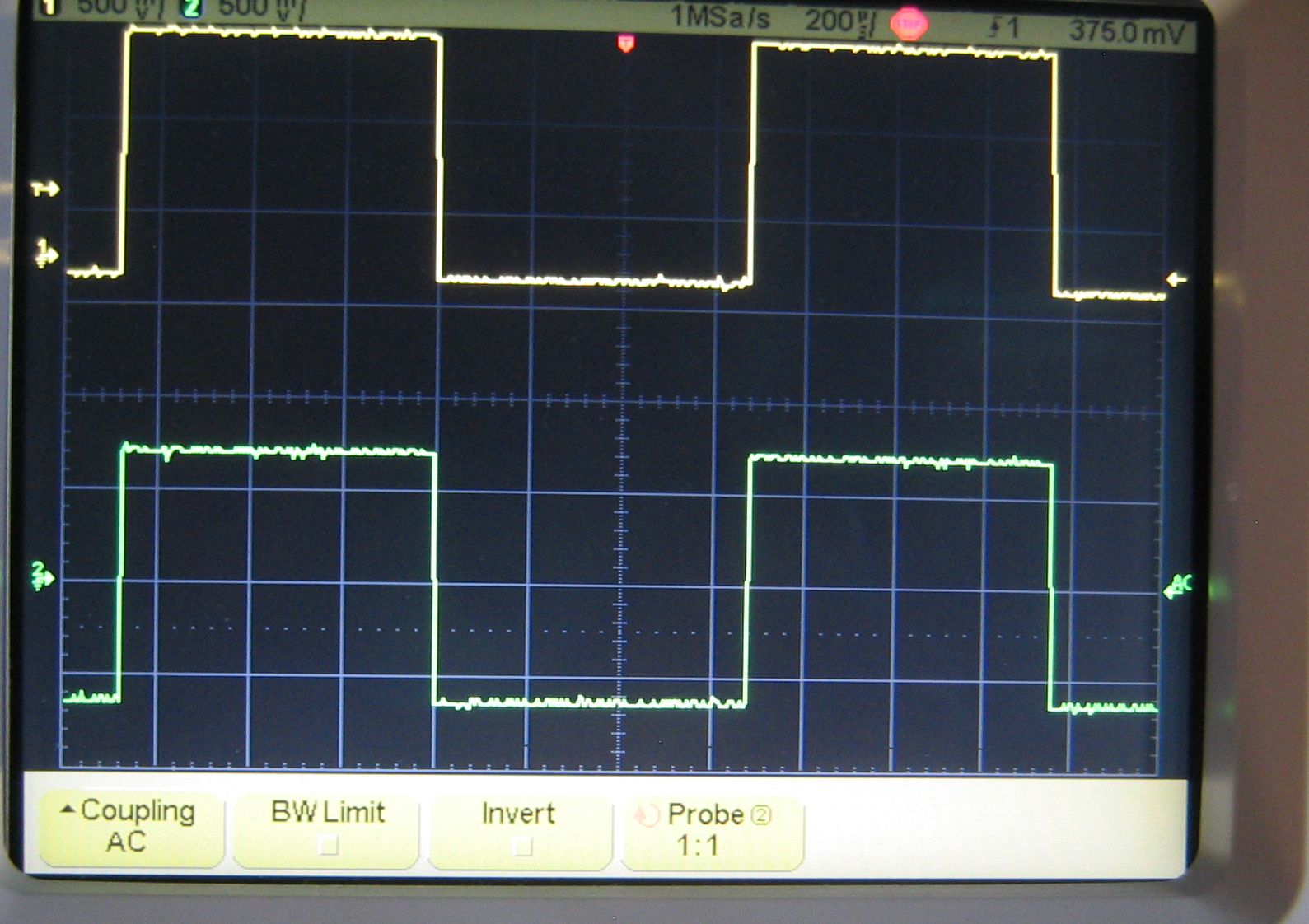

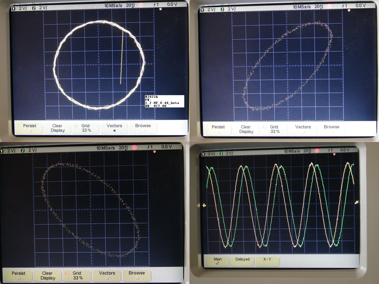

von branadic (Gast)
Hallo Hayo,
das mit dem Umschalten der Vectordarstellung hatte ich irgendwie
verdrängt :)
Ich messe übrigens nicht mit 50-Ohm-Kabeln sondern mit den Tastköpfen.
Abgeschlossen ist das DDS-Board aber dennoch mit 50 Ohm.
Hab eine schöne Phasenverschiebung zwischen Kanal 1 und Kanal 2, obwohl
sie beide am gleichen Ausgang vom DDS-Board hängen. Ich seh da jetzt
ehrlich gesagt keinen Messfehler?
Daher nun auch das Bild. Zum Einen siehst du wie die beiden Signale
schön voneinander phasenverschoben liegen, zum Anderen gleich noch den
Ausreißer.
Auf dem Bild von Kurt kannst du übrigens die Hieroglyphe sehen, die
zieht sich dann (siehe mein Bild) in andere Menü's mit und wird nicht
überschrieben.
Ansonsten hast du mich genau richtig verstanden, was die Signalpriorität
Ja, Fehler ist bekannt  -> hab ich in der readme beschrieben, nach der
Ursache suche ich noch, passiert irgendwo beim Zusammenmischen der
Grafiklayer.
Hab ich befürchtet, da hier die Zerolinie völlig verschoben ist durch
meine Änderungen -> muß ich noch machen
Oh, hatte ich ich noch garnicht bemerkt, ist das gleiche Problem wie bei
Quickmeasure, werd ich bis zur nächsten Beta beseitigen.
Hier wirkt sich die Multiplikation sehr stark auf kleinste Abweichungen
aus. Bei meinen bisherigen Testsignalen ist mir das nicht so extrem
aufgefallen. Hab mal Dein Testsignal nachgestellt und muß Dir recht
geben. Da muß ich mir nochmal was überlegen -> eine Idee hab ich schon.
> garnichts mehr.
Die übertragung zum PC hab ich zur Zeit noch überhaupt nicht auf dem
Radar, da ich davon ausgegangen bin, dass Falk hier dran ist. Allerdings
hab ich da schon länger nichts mehr gehört. Muß ich aber erstmal hinten
an stellen, da mir die anderen Funktionen erstmal wichtiger sind.
Trotzdem Danke für den Hinweis.
Konnte ich leider nicht nachvollziehen. Wie man an meinem Testsignal
weiter oben sehen kann geht die Diagonale ziemlich genau durch den
Nullpunkt. Wie groß ist denn Dein Offset und wie hast Du gemessen?
Höre ich gerne...
Gruß Hayo
Ich vermute, dass die Tastköpfe die Phasenverschiebung verursachen.
> Ausreißer.
Schicke Liss-Figur, hab ich bei mir leider nicht hingekriegt, da ich
keine so schöne Phasenverschiebung produzieren konnte - muß ich mal mit
den Tastköpfen probieren.
> überschrieben.
Ist keine Hieroglyphe, sondern ein kleines Bild. Dachte das wäre so
original. Keine Ahnung wo das herkommt, an der Stelle hab ich auch
nichts verändert. Scheint noch ne Macke aus der 1.2 FW zu sein.
> auf dem Bildschirm angeht. Ich denke das ist eine nette Bereicherung auf
> auf dem Welec.
Kümmere ich mich drum
> Ist dein 4-Strahler heute eigentlich eingetroffen? Hin und wieder hab
> ich die Vermutung, dass einige vermeintliche Fehler in deiner FW auf die
> Tatsache zurückzuführen sind, dass ich hier noch den 2. FPGA drin habe.
Nein, Schande auch! Christian (hat im anderen Thread gepostet) hat seins
schon - ich nicht, hmmm...
-> morgen bestimmt.
Dann werd ich da mal ein paar Vergleiche anstellen.
Gruß Hayo
von Kurt B. (kurt)
Das mit dem Offset in der XY Darstellung nehme ich zurück. Das lag nur
am falschen Nullabgleich der Kanäle.
Jedoch funktionieren die Cursor hier nicht richtig.
Und in der normalen Betriebsart stimmen die Anzeigen der Y-Cursor nicht
mit dem Raster überein.

Guido wrote:
> So alle,
> habe auch mal mit XY-Modus probiert. Bin ich eigentlich der Einzige, der
> den mit einem SA o.ä. verwenden möchte?
Was ist SA?
> Lissajous ist ja ein schönes
> Spielzeug aber dafür sind DSOs doch nicht wirklich gut geeignet.
Geht besser als mit meinem analogen 50MHz Oszi, das ist XY-Betrieb nur
bis 100KHz spezifiziert, danach ist die interne Phasenverschiebung zu
groß.
> @ Hayo: Die Darstellung im XY-Modus ist an der Mittelsenkrechten
> gespiegelt (Fotos mach ich später noch). Welche Y-Signale stellst du
> denn
> dar, alle passen ja wohl nicht auf den Schirm. Ich vermute, dass da
> ziemlich ausgefuchste Algorithmen nötig sind.
Wie meinst Du das mit den Y-Signalen?
> [Mecker:] Schönes Raster, aber mir fehlen echt die 2 Divisions in der
> Horizontalen. [/Mecker:]
Welche Division möchtest Du denn noch haben? Habe zum Vergleich nur mein
analoges Oszi und da sieht es genauso aus. Ansonsten läßt sich das Grid
über Terminal auch in die alte gepunktete Darstellung umschalten ->
siehe readme
> @ branadic: Hast du vllt. den 2. Kanaleingang auf AC stehen? Bei
> niedrigen Frequenzen verursacht der Koppelkondensator so eine
> Phasenverschiebung.
 Das stimmt, das könnte sein...
Gruß Hayo
@Guido
Ich habe mal die Sache mit dem spiegelverkehrten Signal um die vertikale
Achse geprüft -> Du hast Recht, es ist verkehrt rum.
Muß also noch korrigiert werden. Ist in Arbeit...
Gruß Hayo
von Guido (Gast)
Hallo Hayo,
hat etwas gedauert, aber ein Bild sagt mehr.....
Mit SA meine ich einen Spektrumanalyzer, hier mein Stolz, ein
TEK 1401A, bestimmt älter als die meisten Teilnehmer dieses
Forums.
Zum Vergleich links die Aufnahme am TDS210, viel besser geht es
mit einem analogen Oszi auch nicht. Die "Nachleuchtfunktion" ist
bei dieser langen Aufzeichnungsdauer sehr hilfreich, könnte aber
schwierig zu implementieren sein.
Für alle, die mit solchen Bildern nicht so firm sind: ganz links
der erste Peak ist die Nulllinie, die zur Einstellung des hor.
Offsets benutzt werden kann. Nach rechts geht es mit 50 MHZ/div
weiter. der nächste Peak ist das Nutzsignal bei 80 MHz. Dann
folgen die Oberwellen, wobei ein div einer Abschwächung um 20 dB
entspricht. Das ist meine eines Testsignal für das Welec, einstellbar
von 52 MHz bis 125 MHz, fast reiner Sinus.
Auf dem Welec ist das Bild seitenverkehrt, das Hayo ja schon im Griff.
Woher der "Rahmen" kommt ist mir unklar.
@ Hayo: Denke einfach an die FFT: 100 MHZ bzw. 200 MHz mit 8 div wird
ziemlich ungerade. Mir geht es mit 500 MHz genauso, deswegen wären
horizontal 10 div (wie bei jedem Oszi) besser, Symmetrie hin oder
her. Dass es dann mit den Spannungen ungerade wird ist kein Problem,
da sich dieses mit einem Spannungsteiler lösen lässt.
Die Y-Signale: bei der Speichertiefe des Gerätes kann ich mir nicht
vorstellen, dass du alle Werte zeichnest. Wie triffst du die Auswahl?
Lissajous: Die einzige mir bekannte Nutzung dieser liegt im Abgleich
von Oszillatoren. Mit einem DSO, das mir 1 bis 2 Bilder pro Sekunde
darstellt wird das aber sinnlos. Da kann man einfacher einen
Frequenzzähler einsetzen.
Was ich noch überhaupt nicht kapiere: kann das Gerät sich Einstellungen
merken? Kann ich mir eigentlich nicht vorstellen (im FPGA). Aber mir
kommt es bei der vertikalen Abschwächung so vor, die Offseteinstellung
ist aber immer nach dem Ausschalten weg.
Gruß, Guido

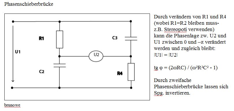

von Bruno W. (brunowe) Benutzerseite
Hallo Guido,
so, jetzt lass mich bitte nicht unwissend sterben...
Wozu brauchst du den XY Betrieb? Zur Spektralanalyse? Hmmm also das
interessiert mich dann schon wie du das machst. Wenn ich das richtig
verstanden habe führt dein TEK diese SA durch und du missbrauchst das
Welec nur zur Anzeige des Ergebnisses- weil du dir davon eine bessere
Darstellung versprichst?
Mal sehen wozu die eingebaute FFT im Stande ist, wenn diese einmal in HW
implementiert ist... vielleicht verkaufst du dein TEK dann ja? Das TEK
hat aber bestimmt eine wesentl. höhere Grenzfrequenz?
Meine Hauptanwendungen des XY -Betrieb sind:
Bestimmen von Frequenzbeziehungen- vor allem geringste Phasenjitter
lassen sich so absolut präzise feststellen. Bei analogen Oszi's ist das
allerdings  meist nur bis Frequenzen von ca. 1MHz möglich, da darüber
die geräteinternen Phasenjitter zu groß werden.
Aber die wichtigste Anwendung ist die Aufnahme von Kennlinienfelder.
Dioden, Transistoren u.v.m. lassen sich somit schnell und exakt in ihren
elektr. Kenngrössen miteinander vergleichen.... Der XY-Betrieb ist damit
weit mehr als nur eine Spielerei!
brunowe
> Forums.
-> Cool! Dann ist das Gerät also schon so um die 50 Jahre alt?
Wußte garnicht das es damals schon sowas gab ;-)
Sowas ähnliches wie die Nachleuchtfunktion gibt es am W20xx auch, nennt
sich "Persist" im Display-Menü.
Jupp, ist schon erledigt.
Nicht nötig, da ich gerade dabei bin eine Spectralanalyse (FFT) zu
implementieren die auch nicht schlechter sein wird als beim TEK.
Allerdings bin ich ebenso wie Bruno neugierig wie Du die Darstellung im
XY-Modus hingekriegt hast -> sieht irgendwie cool aus
Korrekt, ich hatte die Auswahl zwischen wenigen Werten (schnell) und
vielen Werten (langsam). Da die reale Speichertiefe je nach Timebase
Zwischen 655 und 16K variiert, habe ich mich für die Darstellung der im
Zeitbereich angezeigten 600 Punkte entschieden. Dann weiß man, dass man
im XY-Betrieb genau das sieht was man vorher im Normalbetrieb
eingestellt hat.
-> die Antwort hat Bruno schon gegeben...

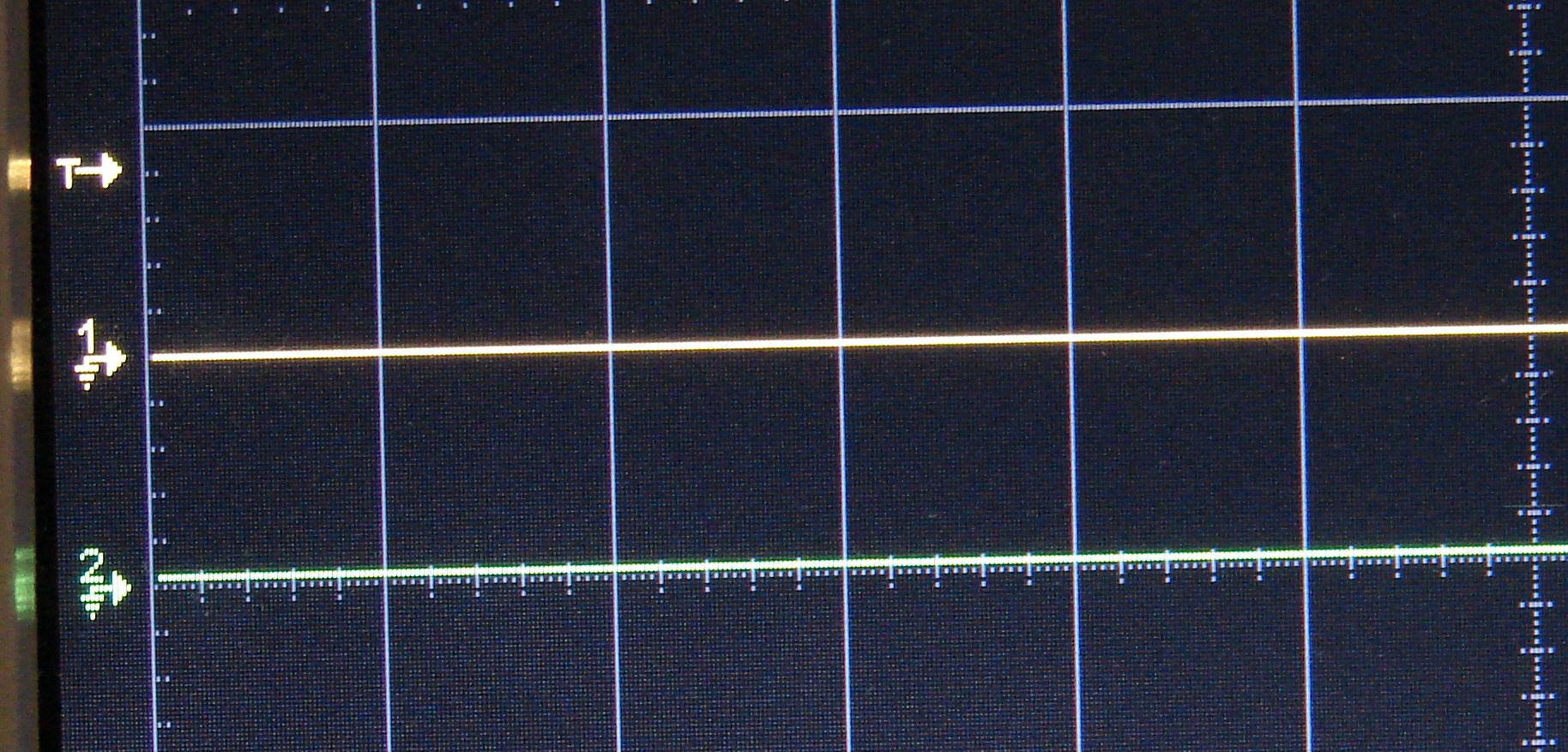

von Kurt B. (kurt)
Eben habe ich mal diesen Phasenschieber zusammengelötet. Bei f0 macht er
-90°. Aber durch ändern der Eingangsfrequenz ändert sich auch die
Phasenverschiebung.
von Kurt B. (kurt)
So sieht es dann auf dem Oszi aus bei 33kHz, 66kHz und 16kHz.
Hey, sehr schön, sowas hat mir als Bestätigung für die Funktion noch
gefehlt. Mußte mich immer mit einer Mischung aus Sinus (Funkt.
Generator) und Rechteck (Quarzoszillator) begnügen. Das entstehende
Signal ist aber für Testzwecke eigentlich zu kompliziert. Daher ist das
Bild sehr willkommen!
Gruß Hayo

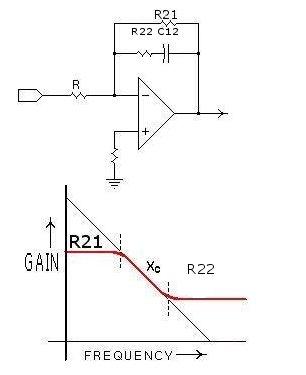

Oder wer's einfacher haben will:
Passive Phasenschieberbrücke s.h. Bild
von Hauke R. (lafkaschar) Benutzerseite
Kleiner Fehler im Bild: es existiert kein R2 ;) nur R4 :P
Was aber am Analogteil liegt, der bei den Welecs sicher auch nicht
besser ist als bei einem analogen Oszi.
So sehe ich das auch, ein Wobbler oder SA verwendet den XY-Modus exakt
genauso.
Vorsicht, da liegen Welten dazwischen. Die Grenzfrequenz des 1401A liegt
bei 500 MHz (sieht man ja auf dem Bild). Die Amplitudenauflösung bei
über
70 dB. da kann das Welec niemals mithalten. Die Empfindlichkeit geht
soweit, dass ein Meter Draht am Eingang reichen um die UKW-Sender
sichtbar zu machen.
Hallo hayo, dass das für dich nicht zutrifft habe ich mir schon gedacht.
Für mich übrigens auch nicht. Aber das Gerät ist rund 35 Jahre alt,
für die meisten Teilnehmer wird es also schon zutreffen.
Aber bitte, das Bild habe ich nicht gemacht, nur aufgenommen. Das war
schon das Welec. das X-Signal ist einfach ein Sägezahn und in Y-Richtung
sind die Peaks vorhanden, die man ja beim TDS210 auch sieht.
Gruß, Guido

von Guido (Gast)
Hallo Bruno We,
das ist ja ein Messgerät. Mit mal so ungefähr die Zeitbasis halbwegs
brauchbar hinkriegen wird das nichts. Aber genau für solche Fälle ist
ja der XY-Modus vorgesehen. Das 1401A hat übrigens keine eigene
Anzeige, war also zum Gebrauch mit einem Oszilloskop vorgesehen.
Gruß, Guido

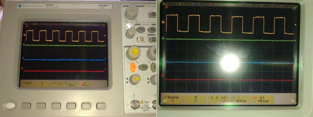

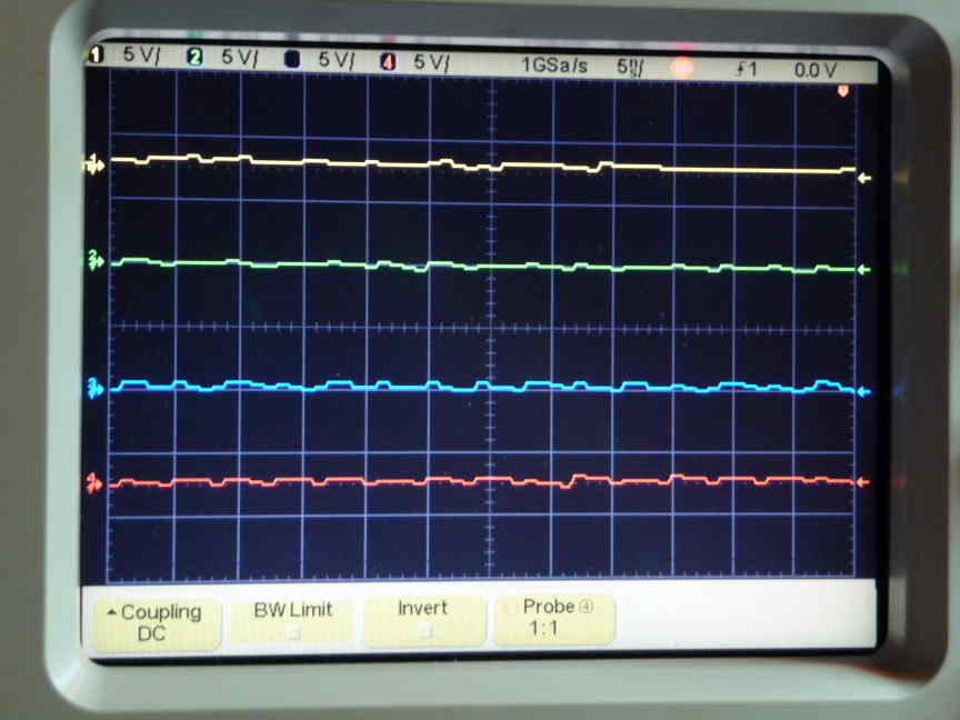

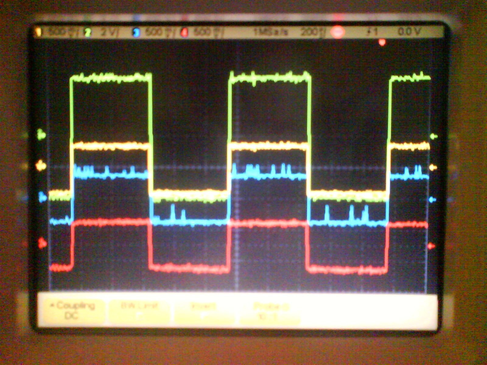

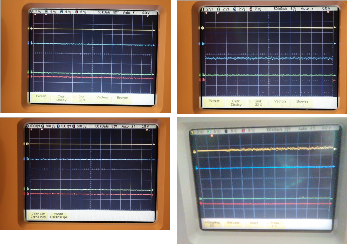

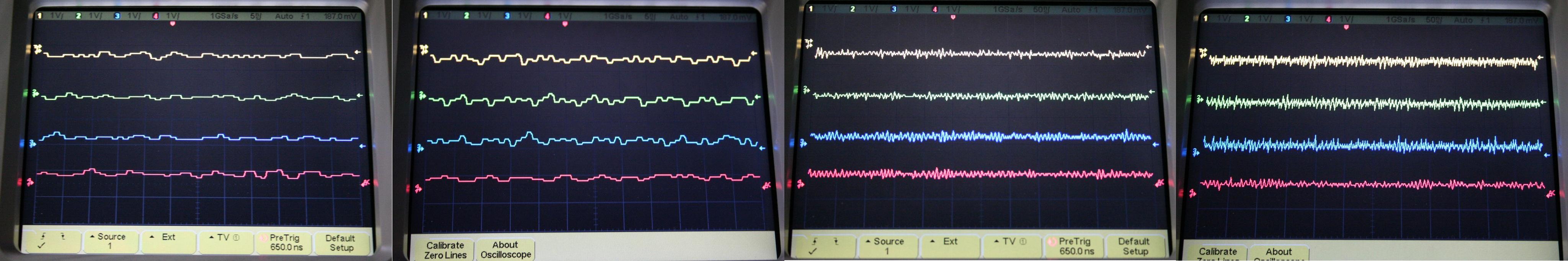

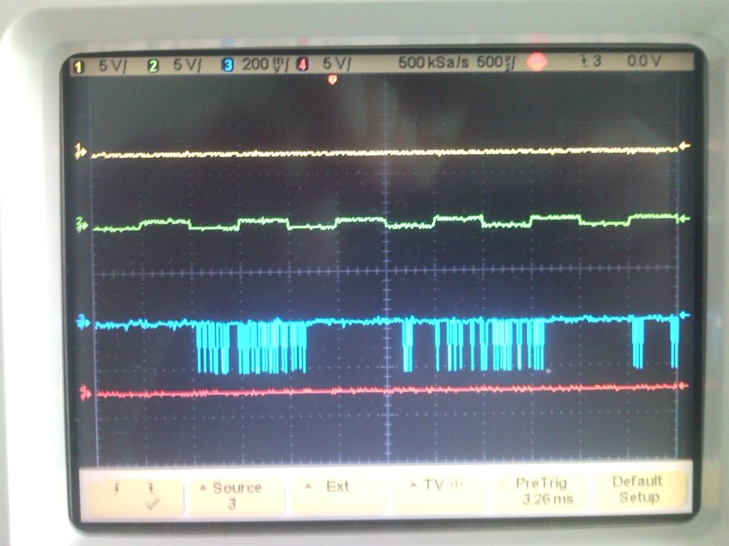

von michael (Gast)
ich hab am Wochenende mal die neue Firmware von Hayo getestet und noch
ein paar Probleme entdeckt, die bei mir und einem Freund (wir haben
beide das W2024) auftraten.
Anbei sind ein paar Bilder, die das Problem beschreiben. Es sieht für
mich so aus, als wenn eine falsche Speicherposition ausgelesen und
dargestellt würde (letztes Bild). Bei Timebase-Einstellungen von größer
2ms bekomme stellt das Oszi nur noch eine Linie dar (kein Rauschen).
Dies beginnt mit nur einem Kanal und setzt sich bei größerer Timebase
fort. Ab 50ms und größer ist das Signal eingefrohren.
Das andere Problem ist die Kalibrierung bei Kanal 3 und 4. Wenn ich
genau die Stufen treffe (im Bild 5V und 500mV) dann ist sie gut. Stelle
ich aber 2V ein, so habe ich einen großen Offset.
von egberto (Gast)
nur so am Rande - bei den ersten 3 Bildern ist das Gehäuse so ocker -
hast du das umgespritzt oder rauchst du 3 Schachteln am Tag vor dem Teil
gut's Nächtle
egberto
von michael (Gast)
Ne, ich bin Nichtraucher und umgespritzt habe ich es auch nicht ;-) Hab
nur ohne Blitz fotografiert und das bei relativ wenig Licht...
von Guido (Gast)
nö, vor dem XY-Modus kapituliere ich. Auch wenn ich die Vektoren
ausschalte bekomme ich nur ca. 1 Bild/s. Was macht das Ding in der
Zwischenzeit? Auch mit konstanten Signalen am Eingang springt die
Anzeige hin und her. Habe mal Lissajous bei 512 kHz probiert, sieht
aus wie Aliasing-Probleme, aber die zeitl. Abhängigkeit müsste doch
im XY-Betrieb weg sein.
Michaels Problem kann ich bestätigen, bei langsamer als 10 ms/div
friert bei mir der Bildschirm ein.
Hallo Michael,
danke für die Hinweise, leider hab ich meinen Vierkanaler immer noch
nicht... grummel, Welec läßt sich verdammt viel Zeit, vielleich heute.
Daher bin ich auf den Kanälen 3 + 4 "blind" und kann da momentan nichts
dran machen. An einem neuen Nullabgleich bin ich aber ohnehin dran, da
ich auch noch nicht zufrieden war.
@Guido
Ich habe die XY-Funktion noch mal komplett überarbeitet und erweitert.
Du hast recht, in der 0.48 dreht das Ding noch ein paar Ehrenrunden,
deswegen sieht das auch etwas zugemüllt aus. Die neue Version ist
schneller, hat einen komplett von der Zeitdarstellung getrennten Offset
und - kleines Schmankerl für alle 4-Kanaler - eine zusätzliche
XY-Darstellung für Kanal 3 + 4 die auch gleichzeitig mit Kanal 1 + 2
dargestellt werden kann.
Nebenbei hab ich etliche Fehler beseitigt. Die neue Version gibt es
heute oder morgen.

von Guido (Gast)
Hallo Hayo,
freut mich zu hören, dann warte ich mal ab. Zum Zeitbasisproblem:
10 ms/div geht, 20 ms/div Bildschirm eingefroren, langsamer dito.
Aktivierter Mathemodus (z.B. 2-1): 20 ms/div geht noch, ab
50 ms/div eingefroren.
Kannst du das Abspeichern der Einstellungen noch mal anschauen?
Ich muss nach jedem Einschalten ein Autozero durchführen, weil er
mindestens einen Kanal wieder verstellt hat.
Gruß, Guido
@Guido
Ja das mit dem eingefrorenen Signal konnte ich auch nachvollziehen, war
mir nur nie aufgefallen da ich in diesen Zeitbereichen nicht so häufig
teste. Meine Vermutung ist, dass es mit dem Trigger zusammenhängt, denn
die Zeichenroutine wird durchlaufen, es kommt nur kein neues Signal. Ich
hatte aber für das übernächste Betarelease ohnehin vor größere
Änderungen durchzuführen, unter anderem wollte ich den Zeroshift wieder
einbauen und dann einen neuen Zero-Offsetabgleich programmieren.
Vermutlich erledigt sich das Problem dann gleich mit.
@Bruno
Ja natürlich hast Du recht, denn die Signalgewinnung und
Signalverarbeitung sind komplett getrennt von der Zeichroutine. D.h.
wenn umgeschaltet wird zwischen Vector und Nonvector dann betrifft das
nur die Zeichenroutine. Die bekommt aber nur einen Wertebuffer übergeben
der die zu zeichnenden Werte enthält - in den Bereichen > 50ns sind das
halt die interpolierten Signalwerte. Die Interpolation findet also nicht
in der Zeichenroutine statt sondern vorher, daher wäre es etwas
schwierig die interpolierten Werte hinterher wieder auszublenden.
Weglassen kann man sie aber auch nicht, da sonst die Zeitachse nicht
mehr korrekt wäre(wäre sonst wie 50 ns).

das schalten der Kanäle auf GND funktioniert wieder. Allerdings behällt
Kanal 2 einen winzigen positiven Offset.
Ein verstellen der Volt/Div Knöpfe sorgt dafür dass sich der
entsprechende Kanal leicht verschiebt. Jedoch Komplett: Nullmarkierung,
Nulline, Triggermarkierung.
Noch schlimmer ist es bei Kanal 1: Wenn ich den Volt/Div Knopf beliebig
weit nach rechts drehe, also in Bereiche von 5mV,2mV,1mV... (wenn es die
geben würde) verschiebt sich der Kanal immer weiter nach oben.
Mfg,
Kurt
PS: Hoffentlich verzögert Welec den Versand nicht absichtlich. In den
Bewertungen heißt es immer "schnelle Lieferung".
Kurt Bohnen wrote:
> Hallo Hayo,
Hmm, muß ich mir mal angucken, ich hab die Nullinie jetzt geändert, in
der originalen FW wird einfach stumpf eine Linie beim Zerolevel
gezeichnet, während ich das jetzt so geändert habe, dass in der
Ausleseroutine des ADC statt der ADC-Werte Null (bzw. 127) in den
Speicher geschrieben wird. Ansonsten würde nämlich auch das Math-Signal
falsch berechnet werden, da ja im Hintergrund immer noch das
ursprüngliche Signal ausgelesen und berechnet würde.

von Guido (Gast)
Hallo Hayo,
das sieht wieder mal richtig gut aus. Der XY-Modus ist wirklich
deutlich schneller und einen Lissajous habe ich jetzt auch
hinbekommen.

von Michael K. (michaelk)
So, jetzt hab ich mich hier auch mal angemeldet ;-)
Der X-Y-Modus funktioniert auch auf 3+4. Jedoch kann man nicht in den
X-Y-Modus, wenn Kanal 1 und/oder 2 deaktiviert ist. Auch funktioniert
hier der Offset noch nicht. Man muss beide Kanäle auf die Mitte regeln,
bevor man in den X-Y-Modus geht. Das klappt automatisch nur bei 1+2.
Fotos mach ich evtl. nachher noch und stelle sie rein.
MfG, Michael
was mir gerade aufgefallen ist:
wenn man im x-y-Modus zwischen Vektor- und Punkt-Anzeige umschaltet,
dann wird das Signal an der y-Achse gespiegelt!
@Michael
Danke für die Hinweise.
Da hab ich doch tatsächlich nur den Vektorbetrieb korrigiert und den
Punktbetrieb vergessen -> wird gemacht.
Gruß Hayo

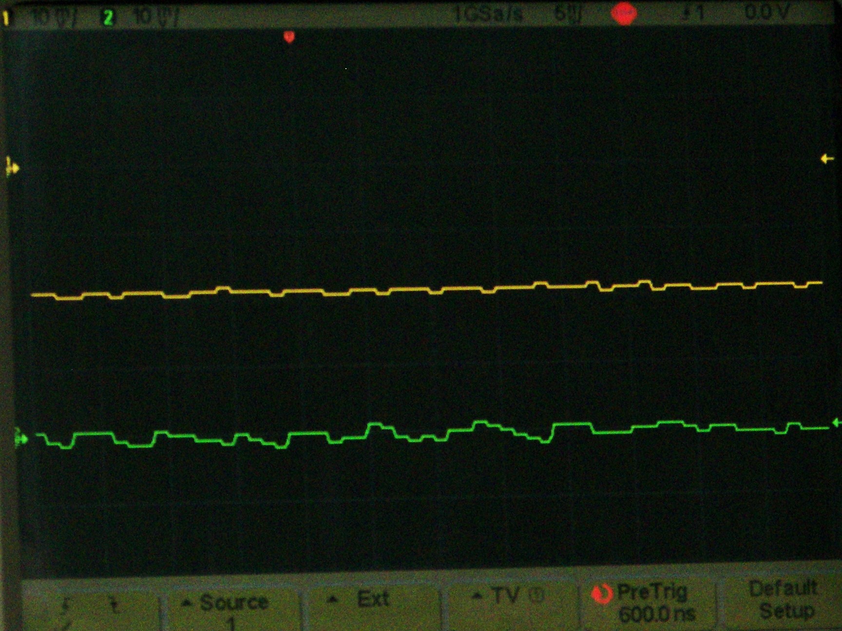

-lässt sich irgendwie ein ADC Abgleich durch den User verwirklichen?
Praktisch wäre sowas natürlich via Menü und Encoder... aber wohl zu
komplex und eher wieder was fürs VHDL Projekt?
Bei meinen Messungen (die schon schwer im Gange sind) ist mir
aufgefallen das wohl viele Probleme (z.B. das Rauschen) durch den
schlechten ADC Abgleich zumindest begünstigt werden.

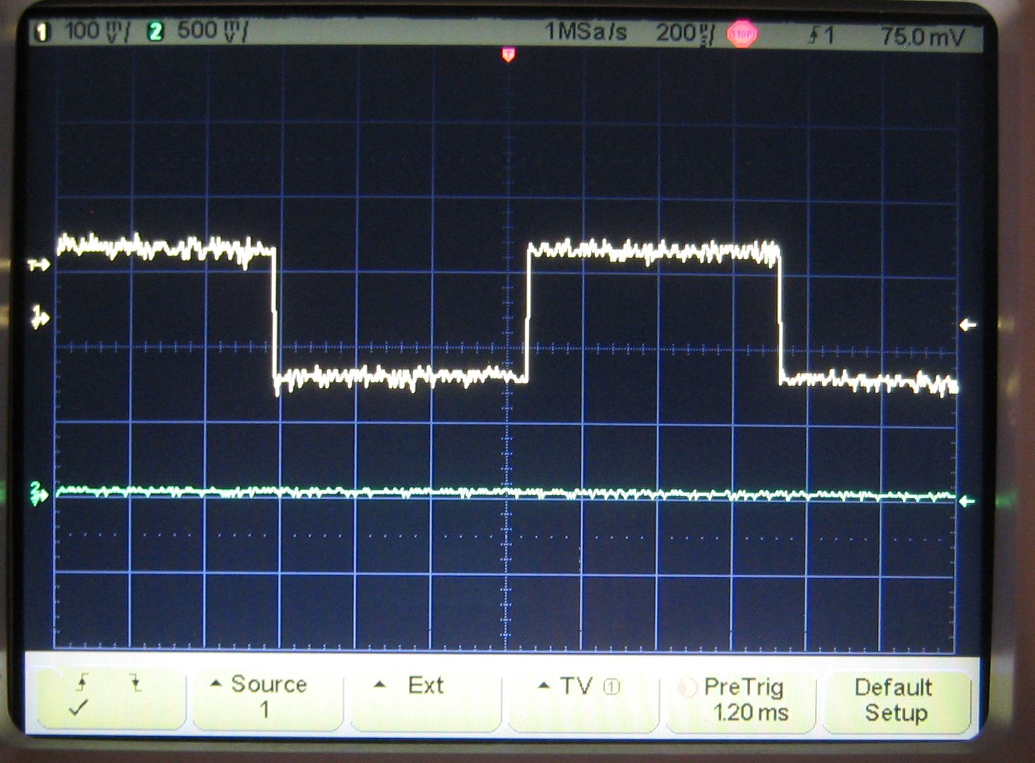

z.T. auch schon beobachten, aber was mir arg zusetzt ist der Trigger. Da
dies die erste FW ist, die ich installiere, weiß ich nicht obs an der FW
oder an der Hardware liegt.
Ich hab jetzt keine Ahnung ob der durch die FPGA- oder die
Softcore-Firmware beeinflusst wird, jedenfalls konnte ich auf eine
sporadisch auftretende Flanke (ein Taster, der an der Mittelabzapfung
eines Spannungsteilers einen Spannungssprung erzeugt) beim besten Willen
nicht triggern, während es bei periodischen Signalen problemlos klappt.
Ansonsten, danke für die FW :-)

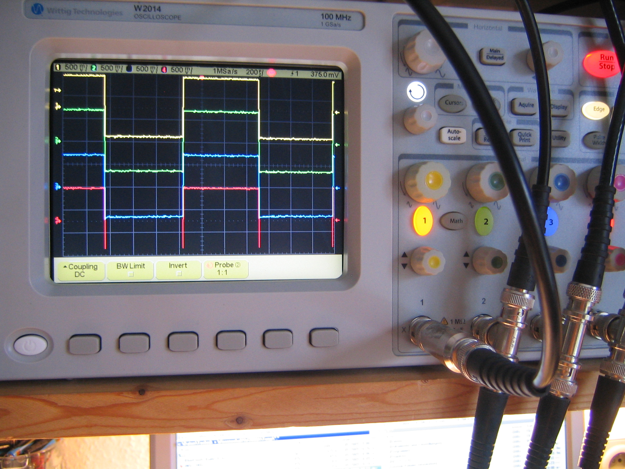

bin aus dem Osterurlaub zurück und - Überaschung - das W2014 ist da.
Also, alles wird gut. Übrigens steht auch nur W2014 (ohne A) auf dem
Gehäuse, ich vermute mal das da alte Restbestände an Gehäusen oder
Labels verwendet werden. Die Hardware scheint aber aktuell zu sein.

von Andreas P. (andreaspfau)
@Hayo,
nochmal zum Trigger: wenn ich den Trigger auf AC stelle, klappts.
Seltsam, da ich überzeugt bin, dass der Trigger auch bei DC-Coupling
auslösen müsste, wenn ich den Triggerpegel zwischen H- und L-Level des
Signals lege.

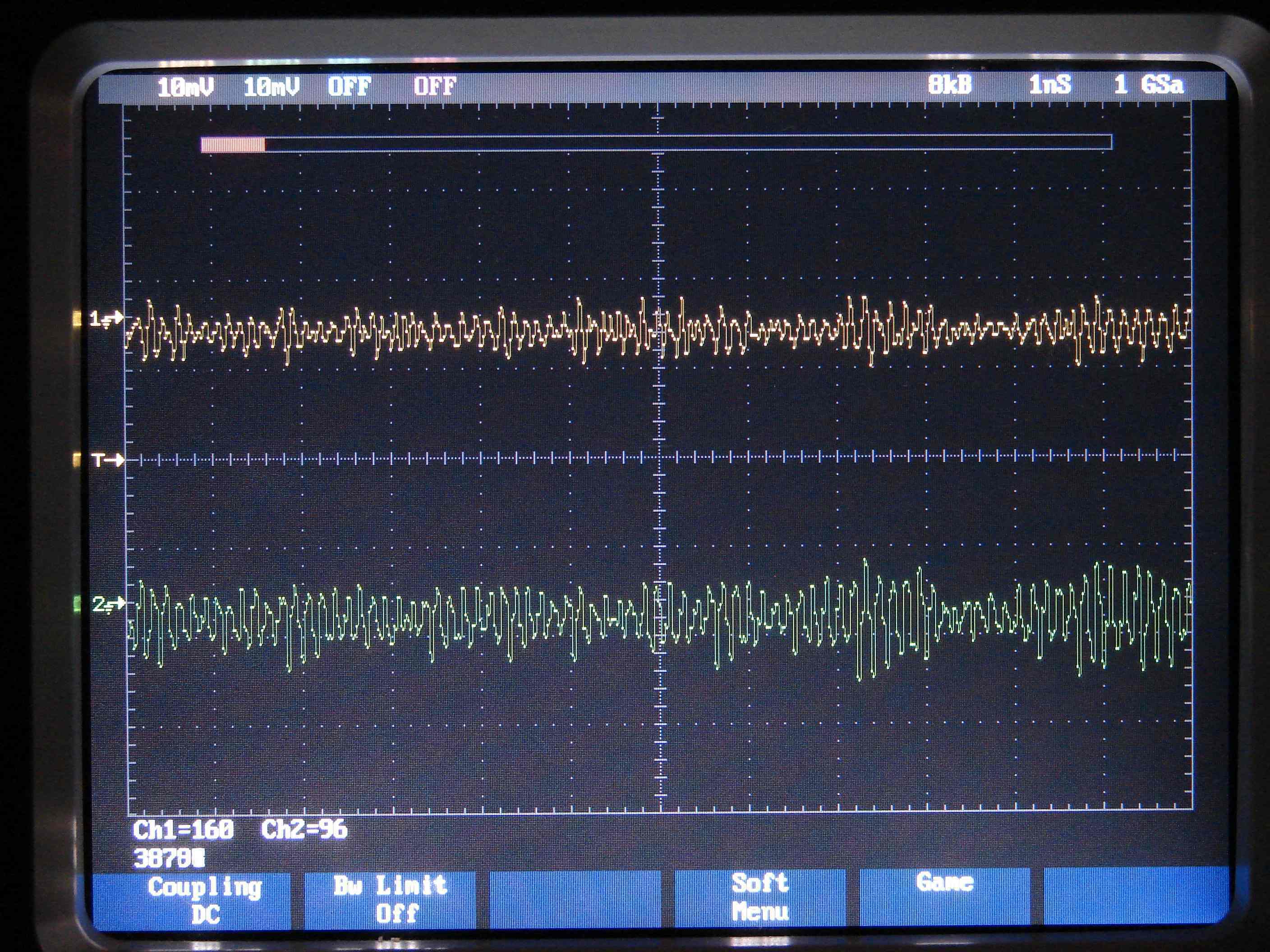

Hallo Hayo,
so, hab mich etwas mit der ADC Kalibrierung gespielt.
Interessant was zu erreichen wäre wenn...
Aber so ganz perfekt ist das Ganze nicht- entweder ist Ch1 ODER Ch2 gut
kalibriert!
Bruno We wrote:
> Hallo Hayo,
> kalibriert!
Ja die Kalibrierung bringt nicht immer die gleichen Ergebnisse. Nach
drei Durchläufen ist sie aber meistens konstant. Die automatische
ADC-Kalibrierung wird übrigens für alle Kanäle durchlaufen wenn die
"Search Zeros" Funktion benutzt wird (und zwar direkt vorher).
Bei der manuellen Kalibrierung läßt sich das für jeden Kanal einzeln
einstellen. In den ersten 15 Schritten (jedes Mal beim Drücken von
shift + Q wird ein Schritt weitergeschaltet) werden verschiedene
Kombinationen durchlaufen - dann kommt als letzter Schritt ein
automatischer Abgleich für den Kanal. Mit shift + Z kann man zum
nächsten Kanal schalten und das Spiel neu beginnen. Wenn man alles durch
hat, kann man das Ergebnis mit shift + O in den protected Bereich
schreiben - dann wird es beim nächsten Start wieder geladen.
Gruß Hayo
..und so lange verwendet wird, bis durch ein Aufruf der "Calibrate Zero
lines" alles wieder überschrieben wird?! ÄCHZ
Mit den möglichen 15 Kombinationen des manuellen Abgleich bekomme ich
den Abgleich des Kanal 1 übrigens nicht so gut hin, wie mit der autom.
Kalibrierung. Es scheint mir als ob die Anpassung mindestens eines ADC
nicht mit den 15 Kombinationen abgedeckt wird- d.h. der max Bereich der
Anpassung reicht für diesen ADC nicht aus.
Schade das die autom. Kalibrierung (auch bei mehrmaligen Versuchen)
nicht für beide Kanäle gleichzeitig zufriedenstellend arbeitet!
Aber die Darstellungen auf meinen obigen Fotos finde ich schon ok...
Wenn jetzt das Optimum des Ch1 mit dem Optimum des Ch2 kombiniert
wäre...
Auf jeden Fall kann ich jetzt gut weitermachen, danke!
Gruß, brunowe
ok, der protected Bereich wird mit "Zero Calibration Line" nicht
überschrieben- ist mir gestern nur so vorgekommen.
Meine optimale Kalibrierung für Ch1 ist 2340 (bzw. 3450 sieht auch recht
gut aus), für Ch2 0112. Ich hab die Einstellung für beide Kanäle jetzt
recht gut hinbekommen. Als nächstes will ich mal checken ob mein Kanal 2
auch auf ein Rauschen von ±1Digit zu bekommen ist. Das ist, glaub ich,
ein durchaus akzeptabler Wert.
Mein Kanal 1 sieht jetzt echt gut aus... nur schade das da noch keine
Analog-Stufen dranhängen!!!
Gruß, brunowe
es ist (zum Glück) nicht notwendig das ich im Code herum operiere. Ich
habe via auto calibration den optimalen Abgleich für Ch1 erstellt, dann
manuell den Abgleich für Ch2 durchgeführt und das Ganze mit Shift O
abgespeichert- scheint zu funktionieren. Eine sehr gute Basis fürs
weitere Vorgehen!
Gruß brunowe

Ich hab gerade ein paar Fotos gemacht vom Zustand nach dem Einschalten
und vom Zustand nach dem mehrfachen Ausführen von "Calibrate Zero
Lines". Ich finde, das bringt nicht nur nix, sondern verschlechtert
das Rauschen (von den unverändert abweichenden Zerolines mal ganz
abgesehen). Also mache ich entweder etwas grundlegend verkehrt, oder
dort ist ein Wurm drin.
/Hannes
P.S: Fotos poste ich gleich, muss sie nur noch zusammenfügen.
von Johannes S. (demofreak)
So,
jeweils ein Bild vom Zustand direkt nach dem Einschalten (erstes und
drittes Bild) und vom Zustand nach dreimaligem "Calibrate Zero Lines"
(zweites und viertes Bild) bei unterschiedlicher zeitlicher Auflösung.
/Hannes

@Johannes: Inwieweit die "Calibrate Zero Lines" für die 4 Kanäler gut
arbeitet kann ich nicht beurteilen. Das muss Hayo beantworten. Wenn du
dein erstes Foto mit meinem Foto von oben vergleichst, dann liegt beim
Einschalten dein Rauschniveau in etwa so wie bei mir auf Ch2. Mein Ch1
ist das Optimum (vom analogen Standpunkt aus betrachtet- ohne
nachträgliche digitale Bearbeitung)- da will ich meinen Ch2 in etwa
hinbekommen. Noch mal für alle (die die obigen Post's nicht gelesen
haben) bei meinem Ch1 wurde die Verbindung zum analog- Part der
Schaltung abgelötet- das ±1 Digit an Fehler wird also vom ADC bzw. von
der anschl. digitalen Verarbeitung erzeugt (eher unwahrscheinlich).
Ja, dass du den analogen Teil der Eingangsschaltung abgetrennt hast,
hatte ich zwar gelesen, aber gleich wieder "verdrängt". Sorry. ;-)
Wie kann man sich erklären, dass Nulllage und auch Rauschen in den 5er
und 2er Messbereichen jeweils deutlich besser sind als in den 1er
Messbereichen? Im 1V/div-Bereich habe ich auf Channel 4 aller paar
Sekunden Rauschen im Bereich einer Div-Teilung, m.a.W. 1Vpp, und wenn
ich auf 500mV runterschalte, wird es verglichen damit recht glatt (genau
wie in der anderen Richtung, also bei 2V/div und 5V/div).
Die Nulllage ist bei 5er und 2er MB fast korrekt, bei 1er MB dagegen
ziemlich daneben, und ich kann sie auch mit ShiftW/E nicht verschieben.
/Hannes

von Kurt B. (kurt)
Hier noch ein Foto.
Wieso habe ich nicht die bunten Sample Punkte der ADCs?
Probiert hatte ich
Slog_Project_with_Nios_v0.1.3.zip und
Hello_W2000_v0_1_4.zip

Und ja- man kann mit Slog die einzelnen ADC Werte farbig darstellen
lassen, so wie in meinem Foto im Messprotokoll 2. spiele dich einfach
mal mit den Tasten- wie gesagt du kannst dabei nichts kaputt machen-
maximal haben sie keine Auswirkung da sie halt via VHDL-Code nicht
verarbeitet werden. Das aktuelle Slog Design hat übrigens genau die ADC
Kalibrierung und vor allem das Timing der einzelnen ADC zum Thema-
deshalb diese schöne farbige Darstellmöglichkeit. Die Zeitbasis lässt
sich nicht verändern, ist glaub ich fix auf 50ns/Div eingestellt. (damit
müsste jeder gemessene ADC-Wert einem Pixel auf der zeitl. Achse des
Displays entsprechen.

von Ronny S. (ronnysc)
Die Version FW1.2.BF.0.50 läuft auf meinem W2024A sehr gut. Habe dann
mal die FW1.2.BF.0.54 aufgespielt und das Nullinien-Rauschen war nach
einem "Calibrate Zero Lines" erheblich stärker auf Kanal 1-3, Kanal 4
war besser. Werde jetzt erstmal die vorige Version aufspielen und das
nochmal versuchen. Mauellen Abgleich der ADCs habe ich nicht
vorgenommen.
Ronny
Nach Aufspielen der FW1.2.BF.0.50 und "calibrate zero line" ist das
Nullinien-Rauschen bedeutend geringer als mit FW1.2.BF.0.54, Kanal 3 ist
am Besten.
Eine Datenübertragung zum PC geht auch nicht mehr, habe jetzt erstmal
das Original wieder aufgespielt. Schade...

von Kurt B. (kurt)
Hallo Hayo,
die Geschwindigkeit ist schonmal super. Vor allem im XY-Modus!
Wenn ich da jedoch die Vektordarstellung abschalte, verschwindet der
Nullpunkt.
> Nullpunkt.
Danke für die schnelle Rückmeldung. Fehler ist schon lokalisiert, da ist
mir doch wieder so ein typischer copy and paste Fehler durchgegangen.
Ist in der nächsten Version beseitigt.
Gruß Hayo
Kristian da kannst du dich glücklich schätzen- ich bin froh wenn ich's
so in 4-5 Std. hin bekomme- ist jedes mal ne Nacht füllende Aktion.
(Mit Delock Adapter USB to seriell)
Noch ein paar Fragen an die Programm-Kundigen:
Ich spiel mich gerade mit dem DAC Abgleich.
1.) Was bedeuten den die Zeilen:
CH1 Zero Sign Offs 1   = 2<\n>
CH1 Zero Sign Offs 2   = 0<\n>
CH1 Zero Sign Offs 3   = -1<\n>
(sind das die abgelegten DAC Werte für die Messbereiche 1:2:5 ?)
Irgendwie kann ich bei Shift +W bzw. auch bei Shift +E keine Änderung am
Welec Display erkennen (wohl aber an der Terminal Ausgabe)- schade- ich
hab da einen echt groben Offset.
Schön wäre es, die "Zero Level Werte" direkt eingeben zu können - für
jeden der Messbereiche 1:2:5er extra.
Sobald ich Cal. Zero lines durchführe, ist der offset zwar korrigiert,
aber leider auch meine Optimierung der ADC's futsch.
2.) Was hat den der Enable Debug mode für einen praktischen Nutzen?
3.)Was bedeuten den die Zeilen beim Start des Oszi, die auf dem
seriellen Terminal ausgegeben werden, speziell folgende:
Volt_Correct_float   = 1.625<\n>
Scale Factor         = 3.250<\n>
CH1_DAC_Offset       = 8194<\n>
multi_active         = 1<\n>
Auf dem Hardware Sektor gibts auch Neuigkeiten- werde ich später im HW
Thread posten.
Gruß, brunowe
von Guido (Gast)
Hall0 Bruno We,
zu 1): Die Zeilen geben die Zahlenwerte für die Offsets der
einzelnen ADC an, sollten also dieselben sein wie die, die
beim Shift+W drücken in einer Zeile angezeigt werden. Die
Änderung auf dem Bildschirm macht sich erst bemerkbar, wenn
du den Eingangswahlschalter hin- und wieder zurückdrehst.
Ich gehe so vor: Cal. Zero-Lines, Offset stimmt für einen
Bereich (norm. nehme ich einen 5er Bereich). Umschalten in
nächsten Bereich (2er) und mit Shift W optimieren. Als letztes
noch den 1er Bereich und dann speichern.
Gruß, Guido
von Guido (Gast)
Oops,
oben immer Shift+Q einsetzen (statt Shift+W).
Guido

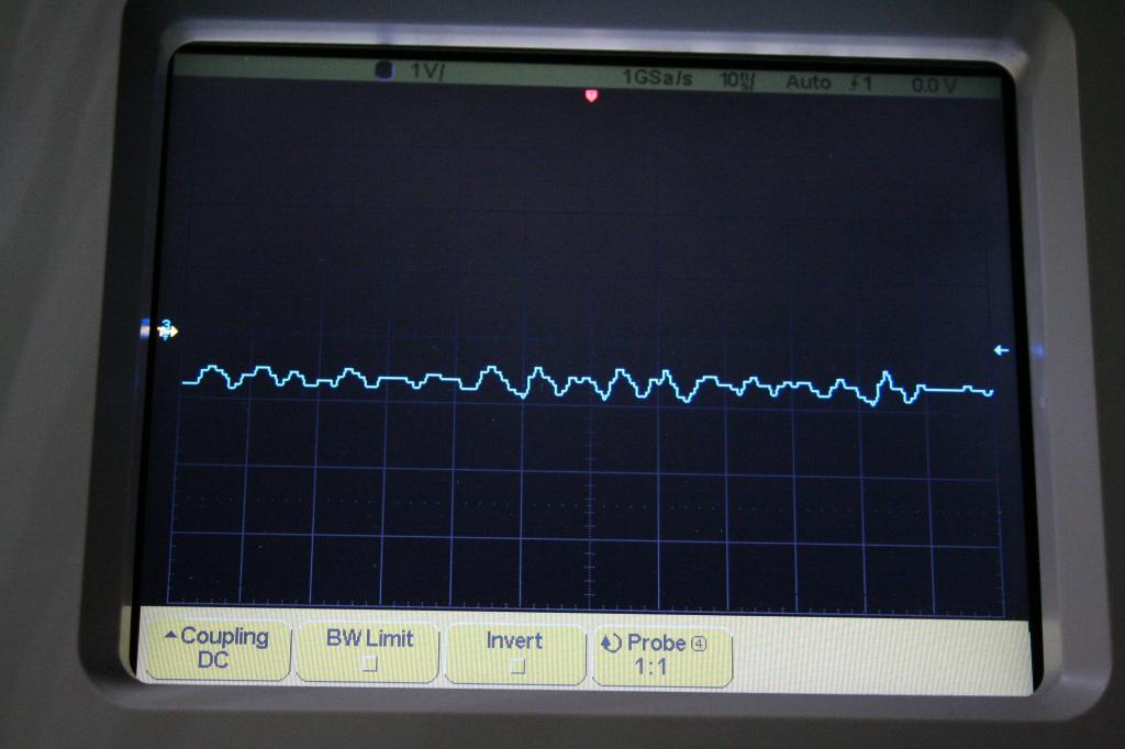

frei nach dem Motto: "ein Bild sagt mehr als tausend Worte"
Meine aktuellen Rauschpegel mit der neuen FW nach ADC Calibration.
Probe- Klemme auf Gnd.

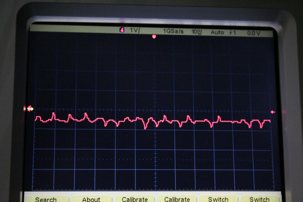

So denn, das ist Kanal 4.
/Hannes
Tja, da muß ich leider sagen, es ist nicht der ADC-Abgleich der hier
nicht hinhaut sondern hier dürften Störungen oder Eigenresonanzen
verantwortlich sein. Mein Kanal 4 sieht zeitweise noch viel schlimmer
aus. Die Bilder kennt Ihr ja schon. Da hilftnatürlich auch kein
ADC-Abgleich. Hinzu kommt, dass der ADC-Abgleich natürlich auch dadurch
gestört wird. Wie sieht denn Dein Kanal 3 aus? Der ist bei mir nämlich
glatt wie ein Babypopo.
Gruß Hayo
Bittesärrrrr. ;)
/Hannes

@ Johannes: Kanal 4 sieht wirklich schlimm aus. Eigentlich ist der
doch am weitesten von Netzteil entfernt, das Rauschen muss also
woanders her kommen. Kanal 3 kannst du besser einstellen. Da sieht
man noch die Abweichungen zwischen den ADCs (periodisch). Probier
mal mit einem Terminalprogramm (sofern nicht schon getestet).
@ Bruno We: jo, so etwa bekomme ich den Abgleich auch hin. Für
mich verfestigt sich der Eindruck, dass da ein Schwingen im
Eingangskreis stattfindet. Das ist kein Rauschen der Bauteile,
dafür ist es um Größenordnungen zu stark. Normalerweise würde
ich zu Ferritperlen raten, aber das geht in dem SMD-Layout wohl
nicht?
der Grund warum ich Fotos im 10ns Bereich mache ist eigentl. ganz
simpel: ich hatte lange Zeit (und habe tw. immer noch) massive Probleme
mit HF Schwingungen, eben auch mit dem ADC Abgleich und mit einer NF
Überlagerung bei offenen Eingängen. Bei 50ns ist es sehr schwer eine
eine HF Frequenz auszuzählen und eine Regelmäßigkeit zu erkennen. Das
mit den interpolierten Werten stellt kein Problem bei 10ns dar, erstmal
geht es ja um die Minimas und Maximas der Anzeige- und die sind auf
keinen Fall interpoliert. Darüber hinaus fällt es bei 10 ns leichter die
Anzahl der wirklichen Sprünge abzuschätzen, also um wieviele Bit des ADC
die Anzeige des Display sich wirklich ändert. Als letztes möchte ich
auch das Verstärkerrauschen mit untersuchen, das ist nach bisherigen
Erkenntnissen in den 1er Messbereichen am grössten.
