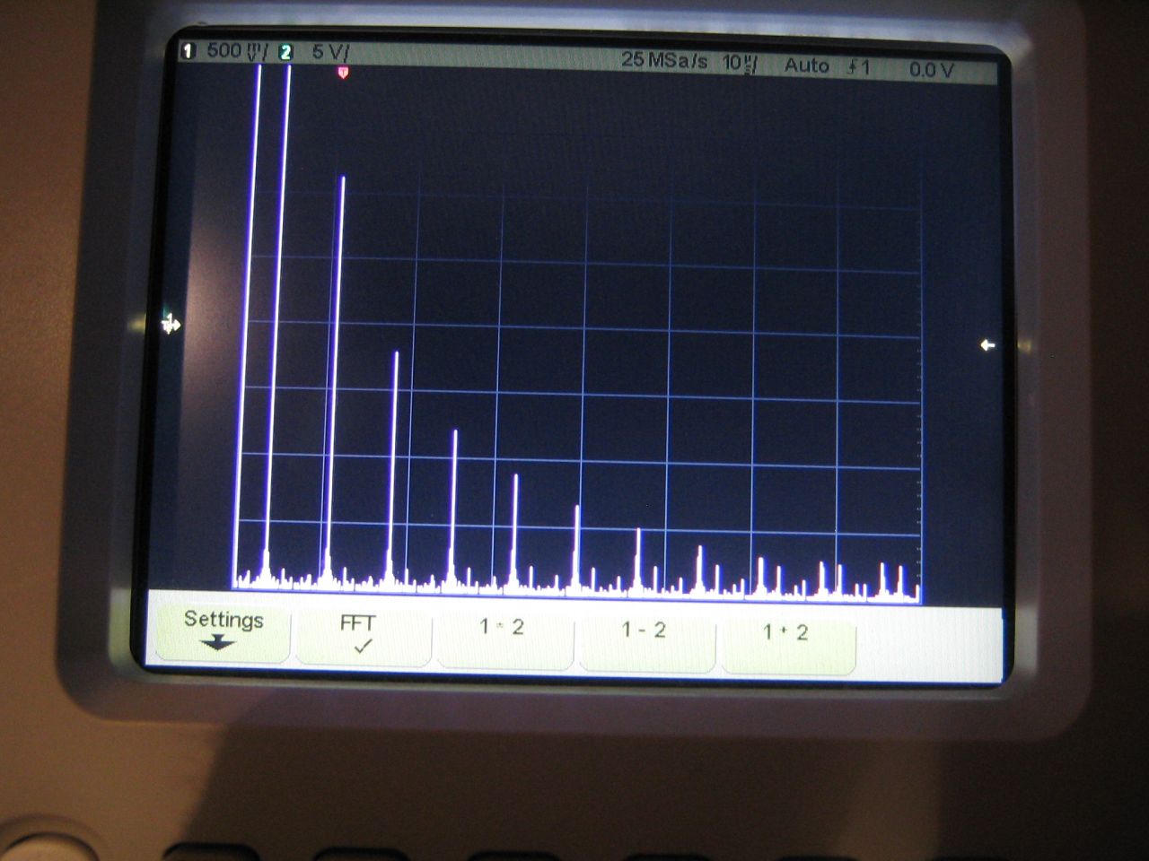

von Blue F. (blueflash)

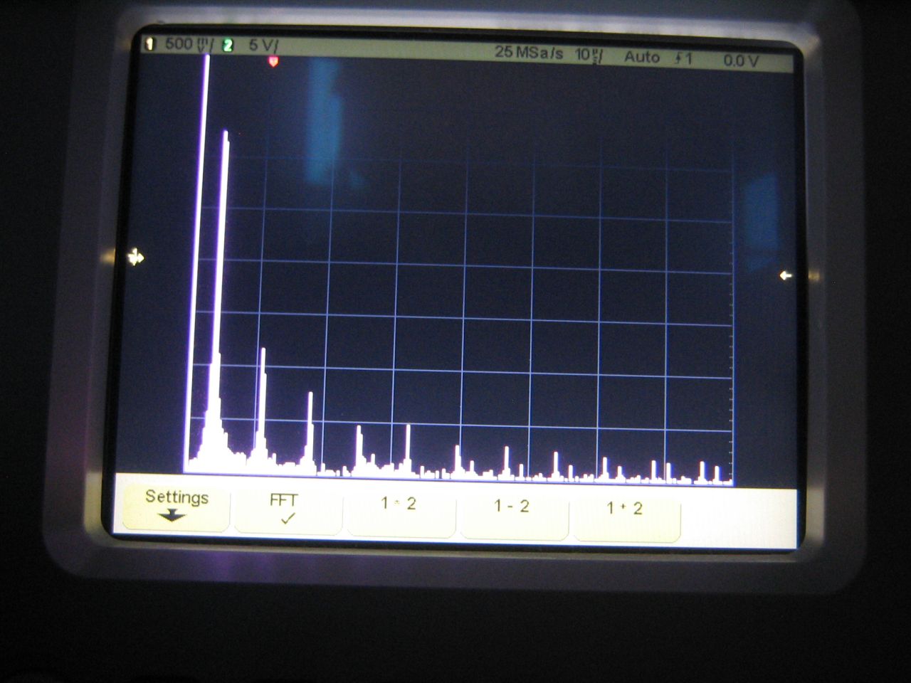

Hier nochmal schnell vor dem Schlafen gehen ein kurzer Blick auf den
Zwischenstand:
Was Ihr seht ist das Spektrum eines 500Hz Rechtecksignals bei einer
Abtastung von 25 MSa/S. Die Gridbreite entspricht der halben Abtastrate
- d.h. ganz links ist der Gleichanteil 0 Hz (DC-Offset) und ganz Rechts
die Frequenz 12,5 MHz.
Das ganze bei Vollaussteuerung im Zeitbereich und einer 512 Punkte FFT.
Im nächsten Bild...
...seht Ihr die gleiche Situation mit einer 1024er FFT. Man sieht schon
die etwas feinere Auflösung.
Die Routine habe ich damals für ein System mit mathematischem
Coprozessor geschrieben. Die vielen Fließkommaberechnungen waren da kein
Problem. Auf unserem NIOS liegt die Wiederholrate z.Zt. bei 2 - 4 S pro
FFT.
Da muß ich mal die Berechnungen auf Integer umstellen, das dürfte
einiges bringen.
Gruß Hayo
von Guido (Gast)
Hallo Hayo,
aus dem Bauch raus würde ich sagen das ist sogar schon
gefenstert?  Ob die vertikale Skalierung linear oder
Logarithmisch ist, erkenne ich so schnell nicht.
Auf alle Fälle ist es schön anzusehen.
Gruß, Guido
Das Fenster hatte ich für diese Bilder abgeschaltet, da das von WELEC in
der tc_vars.cpp definierte Fenster Störlinien verürsacht. Ich werde da
meine eigenen Fensterdefinitionen einbauen (habe da noch von meinem
damaligen Projekt etliche 1024er Fensterdefinitionen).
Die Darstellung ist linear, die logarithmische Darstellung erkennt man
daran dass die Linien nicht so schmal sind, sondern eher bauchige
Buckel.
Es gibt allerdings noch viele Details die ich noch programmieren muß
bevor das Ganze rund genug für die nächste Beta ist. Ich halte Euch auf
dem Laufenden.

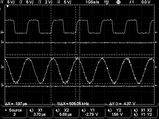

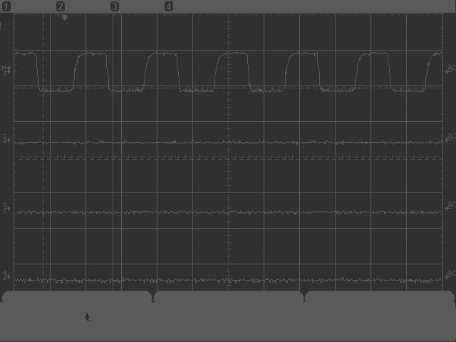

Zum Thema Signal-Delay zwischen den Kanälen:
Ich habe mal bei meinen Geräten nachgemessen und war doch ziemlich
erstaunt. Es gibt da erhebliche Delays zwischen den Kanälen. Und wie
einige von Euch auch schon festgestellt haben scheint in der original
WELEC FW eine Korrektur eingebaut zu sein (vermutlich in der alten
Graphikroutine).
Damit wir eine einigermaßen gemeingültige Korrektur durchführen können
bräuchten wir möglichst viele Daten von Euren Geräten. Ich habe mal eine
Excelliste erstellt und angehängt in der ich mal meine Werte eingetragen
habe. Tragt einfach Eure Werte dazu und stellt die Liste dann wieder
hier ein. Ich trage dann die Ergebnisse zusammen in eine Gesamtliste.
Gruß Hayo
von Martin H. (martinh)
@ hayo
wie ungewünscht meine offset's
(-2ns bedeutet Kanal 2 ist 2ns früher als Kanal 1)
Martin
@Martin
wenn ich mir Deine und meine Werte so ansehe, scheint mir, dass WELEC da
eine feste Korrektur von 10 nS zwischen Kanal 1 + 2 in der originalen FW
eingebaut hat.
Guido schrieb:
> also ich bin immer noch völlig ratlos, wie ich die Verschiebung
> messen soll. Dazu bräuchte ich ja zwei Signale mit 50-Ohm ohne
> kleinste Phasenverschiebung und mit einer Anstiegszeit von ca.
> 1 V/ns. Das aber kann das Welec doch garnicht darstellen?
Nein es geht viel einfacher. Man nehme eine Signalquelle mit
BNC-Ausgang, dann ein Stückchen BNC-Kabel und am Ende ein T-Stück drauf.
Dann zwei Tastköpfe hergenommen und auf die Enden die mitgelieferten
BNC-Adapter aufstecken. Jetzt die Tasstköpfe in das T-Stück einführen
und man hat exakt gleichlange Signalwege. (die Tastköpfe sollten nat.
abgegl. sein)
Verwendet habe ich ein 5 MHz Rechtecksignal.
Bei der Messung kann man dann auch gleich die Vorzüge der interpolierten
Zeitbasen der Beta FW nutzen. Im Vergleich dazu läßt sich das mit der
originalen FW relativ schlecht ablesen.
> Naja, ich hatte doch gelesen dass die Zweikanaler nicht davon
> betroffen sind, dann bleibt mir das erspart.
Falsch! Ein Blick ins Excelfile und Du bist schlauer.
> Korrigieren könnte ich das im Prinzip schon, warten wir mal ab,
> ob es da eine Einheilichkeit gibt.
Eher einen Mettelwert denke ich.
> @ Hayo: Steht in "timebase" der in den Programmingmaps angegebene
> TB-Idx? Das müsste ich dann ja berücksichtigen. Ich räume die
> C-Routine mal etwas auf und poste dann den aktuellen Stand.
Steht in "Selected_Timebase".
> Was den PC anbetrifft: Es müsste doch ohne riesigen Aufwand
> möglich sein, nach Druck auf den Button "Quick-Print" die
> Kanaleinstellungen und Messdaten über RS232 rauszuhauen. Dann
> würde man ja sehen, was der eine oder andere damit anfängt.
Könnte man machen, ist nur eine Frage der Prioritäten.
Hayo

von Kristian T. (krissy1983)
hier die Werte von meinem Gerät. Bei mir scheint es mit dem 10 ns
Korrekturwert in der Originalsoftware nicht zu passen.
Kristian
@Stefan
Dann weißt Du ja auch warum ich da bislang noch nicht rangegangen bin.
Das mit den nicht vorhandenen Kommentaren zieht sich durch die Ganze
Software. Ungefähr 95% der Kommentare die Du jetzt in der Software
findest sind von mir nachträglich eingefügt für besseres Verständnis.
@Kristian
Hm, die Werte weichen ja ziemlich ab. Na mal abwarten was noch so kommt.
Gruß Hayo

von Michael W. (slackman)
Hier meine Delayzeiten.
By the way: mit hohen Frequenzen (50 & 60 MHz Oszillatoren) hatte ich
einige Probleme mit dem Triggern. Das Signal steht dann nicht still und
springt hin und her.
Michel

von Bruno W. (brunowe) Benutzerseite
Hallo Kurt,
man kann auch richtig schnelle Signale messen, solange man nicht über
einen best. Signalpegel (am ADC) kommt.
In der Anlage siehst du einen 140MHz_Sinus von meinem selbstgebauten DDS
Signalgenerator. Wenn ich den Signalpegel aber nur etwas erhöhe, bzw. in
den 1V/Div Messbereich runter schalte, fängt das Oszillieren an und
macht eine sinnvolle Darstellung absolut unmöglich.
Eine Schwebung oder Aliasing konnte ich auch nicht feststellen.
Gerade weil die Delays etwas von den Tastköpfen abhängen, halte ich eine
individuelle, einstellbare Anpassung für so wichtig!
Gruß, brunowe

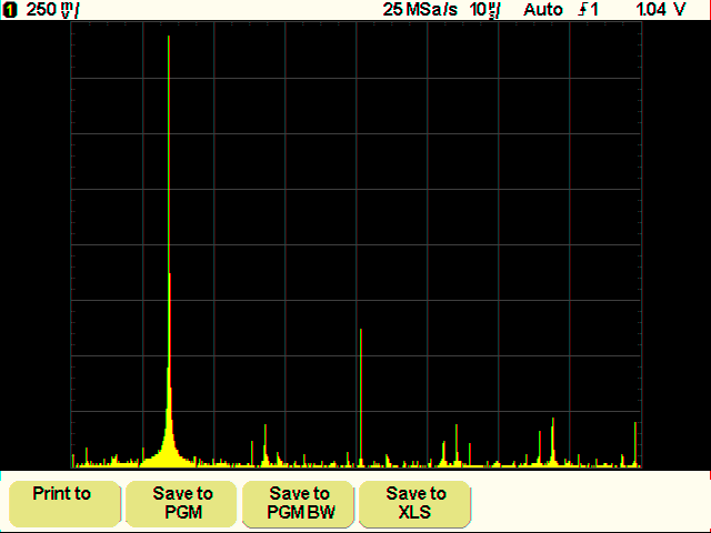

Kurzer Zwischenstand:
Ich habe die letzten Tage damit zugebracht die FFT komplett auf Integer
umzustellen und das letzte an Performance herauszukitzeln. Ich denke es
kann sich sehen lassen. Der Geschwindigkeitsgewinn liegt bei etwa Faktor
8 bis 10. Das ist schon recht anständig wenn man bedenkt dass die
Routine an sich ja eigentlich schon auf Geschwindigkeit optimiert war.
Die Geschwindigkeit liegt jetzt bei 2 bis 3 FFTs pro Sekunde gegenüber 2
bis 4 Sekunden pro FFT vorher.
Jetzt werde ich mal das Drumherum programmieren, damit man das auch
anständig benutzen kann.
Gruß Hayo

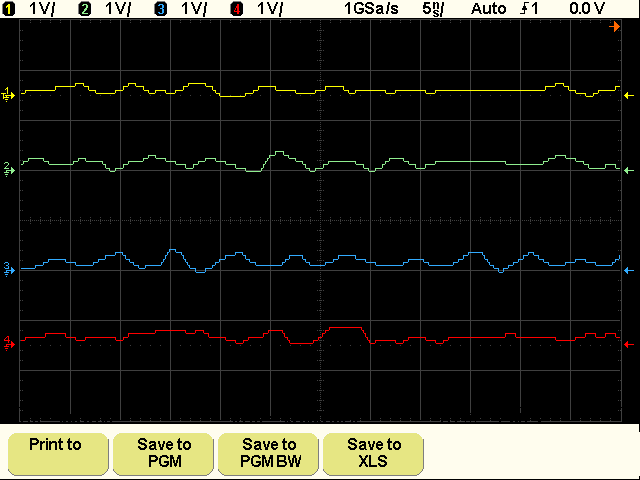

von Niklas O. (nevm)
ich hab' heute mal CDK4Nios eingerichtet und kann schon einzelne
Planes in S/W als Stream rausschreiben, ins PPM-Format wandeln
und darstellen.
Soweit ich den Aufbau bis jetzt verstehe besteht die GUI
aus etlichen Planes, die uebereinander gelagert schlieszlich
die sichtbare Ausgabe ergeben.
Um einen 1:1 Screenshot ueber "Quick Print->Save to BMP" usw.
rauszuschreiben muesste man also alle Planes in der richtigen
Reihenfolge aufeinander legen und kombinieren, d.h., Pixel
sichtbar/set oder nicht sichtbar/!set.
Dazu nun folgende Fragen an die Leute die schon laenger mit
der Firmware zutun haben:
* Ist mein Verstaendnis soweit richtig?
* Ist die Darstellreihenfolge der Planes bekannt?
Zudem noch die Frage, inwieweit der ganze Akt in der Firmware oder
einem PC-Programm erledigt werden soll, d.h., wieviel Flashspeicher
geopfert werden soll/kann.
Gruss,
Niklas
Hi Niklas,
ich denke dass der Aufwand einen direkten Screenshot zu machen recht
hoch ist. Da ist es doch wesentlich einfacher nur die Signaldaten und

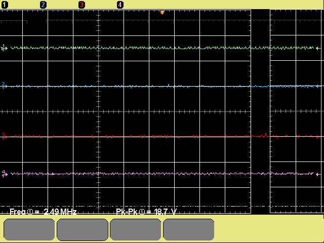

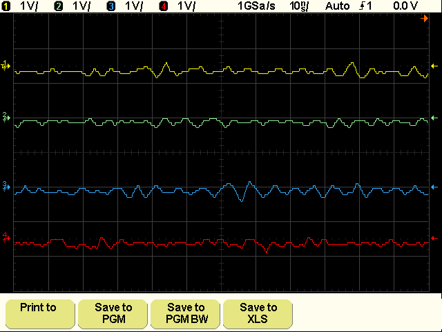

Hallo Hayo,
ich habe gerade fix mal meinen Code erweitert um "alle" Planes
zu beruecksichtigen und einen Proof-of-Concept S/W Screenshot
erstellt.  Dabei habe ich noch nicht die Reihenfolge in
TransferPlanes() beruecksichtigt, daher fehlen offensichtlich
einige Texte.
Bzgl. der Farben ist mir aufgefallen, dass da einige Altlasten
im Code zurueck liegen, die clFarbe Konstanten sind definiert
und anscheinend nirgendwo referenziert.  Auch stoeren mich
bei dem bissl Code was ich bisher sah viele doppelte oder nicht
durchgehend benutzte Konstanten, wie auch fuer die Planes.
Da muesste mal aufgeraeumt werden.  Wie sieht da die Planung aus?
Ich waere natuerlich bereit da mit anzupacken.  Ich sehe, dass
ihr wohl bisher eher vorsichtig auskommentiert und teilweise
neu implementiert habt, um nicht gleich alles zu brechen.
Anbei der PoC-Screenshot.

Um das ganze darstellbar zu machen hab' ich einen PPM-Header
hinzugefuegt und 0/1 fuer Pixel gesetzt/ungesetzt in erfundene
Farbwerte gewandelt.  PPM habe ich nur gewaehlt, weil ich mich
da schon auskannte ;)
Natuerlich fehlen da noch die Original-Farben und eine platzsparende
Ausgabe (sind ja so 307200+480 Bytes die geschrieben werden auf RS232),
aber es ist m.E. mit geringerem Aufwand als erwartet machbar.
Gruss,
Niklas

von Johannes S. (demofreak)
Super! Genau sowas will ich schon immer haben, das ewige Abfotografieren
des Bildschirms geht mir gewaltig auf den Zeiger. Nun das ganze einmal
für Linux bitte. :D
/Hannes
ich hab' noch fix RLE Kompression fuer die Datenuebertragung(*)
eingebaut und blende ein paar Planes(**) aus damit man bei der
S/W Version die Beschriftungen lesen kann.
Damit kann man nun schonmal ein wenig anfangen.
Das Ganze samt Ausleseprogramm in C und kurzer Beschreibung
im Anhang.
Falls ich heute Abend Zeit habe geht's dann weiter an die
farbige Ausgabe.  Dazu werde ich wahrscheinlich die Planes
einzeln exportieren und ausserhalb des DSOs wieder eingefaerbt
zusammensetzen.  Haette auch den Nebennutzen einzelne unwichtige
Sachen, etwa fuer Dokumentationszwecke, wieder ausblenden zu koennen.
...und hier noch ein Beispiel-Screenshot.
Auch wenn Abfotografieren bald nicht mehr State of the Art ist ;-)
(wenn Niklas da so weitermacht) hier ein Screenshot einer
Logarithmierten FFT.
Ich freue mich, dass ich es geschafft habe die Logarithmierung zu
implementieren, ohne spürbaren Performanceverlust gegenüber der
liniearen Darstellung.
Das war nicht von Anfang an so! Erste Versuche mit der originalen
Bibliotheksfunktion log10() haben massive Performanceverluste nach sich
gezogen und die Wiederholrate auf 5 S pro FFT runtergedrückt - trotz der
optmierten FFT-Routinen.
Das sieht schon alles soweit ganz gut aus, so dass ich hoffe zum
nächsten Wochenende die nächste Beta rausgeben zu können.
Gruß Hayo

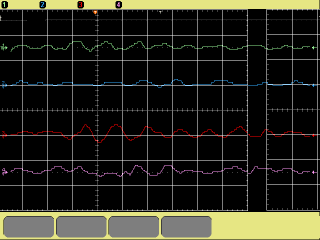

so, ich bin dann noch dazu gekommen die Screenshot-Funktion
auf farbige Ausgabe zu erweitern.  Wie angekuendigt exportiere
ich die Planes einzeln.  Das Programm speichert diese auch
einzeln ab, was vllt. auch fuer die Entwicklung interessant ist.
Was mir schon auffiel:  Die Plane fuer den Ch 4 wird "missbraucht"
um die roten Pfeile und das Stop(p)-Schild zu malen.
Diff, fertig kompilierte TomCat.ram und C-Programm wie beim
letzten Mal schon im angehaengten .tgz.  Alles weitere und
Changelog in der README-Datei.
Dem C-Programm steht btw. nichts entgegen, nicht auch mit Cygwin
oder MinGW fuer Windows kompiliert zu werden.  In der kurzen
Zeit hab' ich (auch mangels Windows mit installiertem Cygwin
oder anderem Environment) mich noch nicht darum gekuemmert.
Falls fuer Windows-User die PGM/PPM Bildformate ein Problem
darstellen laesst sich das sicher auch zu BMP umstricken, wie
schon gesagt, wird nur verwendet da ich mich damit schon
auskannte.
...und hier noch ein Beispielscreenshot mit der Ausgabe
von Hayos Test-Signal-Funktion.
Hinweis:  Auf dem Oszi uebermalt der lila Math-Channel
die Browse-Scroll-Leiste (wie heiszt die korrekt? ;)),
im Ausleseprogramm habe ich die Reihenfolge veraendert
damit die Ausgabe im Screenshot "korrekter" ist.
Niklas O. schrieb:
> Ich hoffe es klappt dann bei Dir auch.
Bei mir klappt es so auf jeden Fall, allerdings sind eine (bzw. mehrere)
Planes verschoben und es werden Planes mit ins Endbild reinkombiniert,
die gar nicht auf dem DSO angezeigt werden.
Auf dem angehängten Bild sieht man das verschobene Grid, das Signal
dagegen ist nicht verschoben (hab es vorher mit dem Testsignal
ausprobiert, nicht dass du denkst, ich hätte das Rauschen da im Anhang
mit dem DSO verglichen :D). Und die Plane mit dem Quickmeasusre-Display
war auf dem Scope selbst nicht sichtbar. Ich hatte vorher mal irgendwo
Quickmeas kurz ein- und wieder ausgeschaltet, vllt liegt es daran?
/Hannes
Hallo Hannes,
das sollte so natuerlich nicht sein, ich vermute mal, dass da
aus irgendwelchen Gruenden da andere, falsche, Speicheradressen fuer
die Pixeldaten ausgelesen werden -- oder es ist ein Fehler im
Ausleseprogramm.  Offene Menues usw. sind egal.
Ich schaue mir das morgen in Ruhe an, welche Firmwareversion hast
Du denn verwendet?
Niklas
(siehe UPDATE unten)
ich hab' mal die Screenshot-Funktion in der aktuellen 0.80
bei mir getestet, im Verdacht, dass das von Hannes beobachtete
Problem etwas mit Aenderungen in der Firmware zutun hat.
Funktioniert allerdings weiter wie gehabt bei mir.  Ich tappe
auch ziemlich im Dunkeln, woran es bei Hannes liegen kann.
Daher mal frage an alle die es testen koennen:   Funktioniert es
bei euch korrekt?
@Hannes/demofreak:
Kannst Du mir ein Log der RS232 Ausgaben vom Oszi zukommen lassen?
(also stty ttyS0 115200 raw, cat /dev/ttyS0 > log,
Quick-Print->Save to PGM, warten bis Oszi wieder reagiert
und CTRL-C zum beenden von cat).
Dann koennte man eine Seite schonmal ausschlieszen.
UPDATE:  Ich hab' gerade mal frisch FW in RAM eingespielt,
keine Veraenderungen an Schaltern, keine Drehgeber bewegt
und auch kein Default-Setup vorgenommen und direkt Screenshot,
und das Oszi schreibt wild komische Speicherinhalte raus mit
Textausgaben aus dem Programmcode.
Ergab 180984 Bytes (!) (statt 60-65K).
Das ganze durch das C-Programm gejagt, und siehe da, es
sieht erschreckend aehnlich zu Hannes Ausgabe aus.
D.h.: Bitte Default-Setup durchfuehren, Zeitbasen veraendern
usw. und nochmal Screenshot testen.
Den Effekt verstehe ich nicht so ganz, wo doch egtl. der RAM-Inhalt
ueberschrieben wird.  @Hayo oder jemand anderes eine Idee?
Gruss,
Niklas
Hatte ich selbstverfreilich gemacht, direkt nach'm Boot unten rechts den
Knopf "Default Setup" und danach oben einmal hin- und hergedreht. Hab
ich jetzt eben nochmal gemacht, ohne Effekt.
/Hannes
Hallo Hannes,
mhm, komisch...
Lass mir dann doch mal die RS232 Ausgabe vom DSO beim
Screenshot zukommen.
Niklas
Bernd O. schrieb:
> super Arbeit, die FFT funktioniert tatsächlich schon ziemlich gut. Was
> mir noch fehlt ist eine Beschriftung der Frequenzachse. Rein statisch
> mit Anfangsfrequenz + Delta/div würden schon ausreichen.
Ja, sowas ging mir auch schon durch den Kopf, allerdings ist das
statisch nicht möglich, da ja die Frequenzachse je nach eingestellter
Zeitbasis vatiiert. da müßte man also einen Refresh mit einbauen
> Ich hatte noch ein Problem beim Einstieg bzw. bei der Rückkehr aus der
> FFT. Dabei haben sich immer mal wieder Kanal 3 und 4 (WL 2024)
> eingeschaltet und zwar so, dass auf dem Monitor sichtbar die blaue und
> rote Linie kommt, aber die blaue und rote LED aus blieben. Ausschalten
> der beiden Kanäle ging über zunächst einschalten (LED an) und dann
> wiederum ausschalten - dann waren sowohl die LED aus als auch die
> Anzeige des Kanals auf dem Monitor aus.
Danke für den Tip, ich habe alle Tests nur auf dem Zweikanalgerät
gemacht weil es den leiseren Lüfter hat. Daher sind mir diese
Eigenheiten noch nicht aufgefallen.
> Dass bei den QuickMeasurements noch (so gut wie) nichts funktioniert
> liegt an der fehlenden Anpassung an das neue Grid - oder?
Ja so ist es, da hab ich bis jetzt auch nichts geändert oder getestet.
Stefan hatte sich das mal angesehen und war eher nicht so begeistert...
> Bei den Quickmeasurements ist noch ein kleiner Schreibfehler drin
> (vermutlich noch von der Welec-FW her): "Frequency" heißt dort
> "Freqency" (also ohne "u"). Sicherlich eines der allerkleinsten Probleme
> - dafür aber auch in wenigen Sekunden gefixt :-)
Kann ich ich mal fixen für die nächste Beta.
> Super Arbeit - ist schön zu sehen, wie immer mehr geht!
> Gruß,
> Bernd
Danke,
Hayo
Da ist definitiv noch was krumm.
Wollte direkt nach dem Erstellen des obigen Screenshots nochmal ein Log
anfertigen, allerdings hat sich das Oszi nach Drücken von "Save to PGM"
dann aufgehängt. Also rebootet und nochmal versucht, Log zu schreiben.
Dabei wuchs die Logdatei auf über 300kb an, hab das dann ebenfalls
abgebrochen. Sah sowieso seltsam aus, es war nur Kanal 1 sichtbar und
unten links war ein Softbutton "Cancel" zu sehen, als ich den gedrückt
habe, bin ich im Quickmeasure gelandet (Cursor sichtbar und unten die
Einblendung der Messwerte).
Also nochmals rebootet und wieder versucht, Log zu schreiben. Das hab
ich dann ebenfalls bei reichlich 300kb abgebrochen und hier mal
angehängt. Das Oszi reagiert nicht, komischerweise war Triggerung auf
einmal auf PW statt auf Edge, das muss sich im Verlauf des
Datentransfers irgendwie geändert haben. Musste also wieder rebooten.
Hab jetzt dreimal "Save to PGM" gedrückt, ohne auf der Rechnerseite das
cat zum Logschreiben zu starten, dabei hängt sich das Oszi nicht auf.
Hängt irgendwie mit cat zusammen, hab gerade nochmal bissi rumgespielt.
Offenbar wird das Oszi "fernbedient". Kann mir zwar nicht so recht
denken, wie das gehen soll, weil ich ja die Daten von ttyS0 in eine
Datei schreibe und nicht umgedreht, aber es ist definitiv so. Bin beim
Rumdrücken auf dem Oszi mehrmals plötzlich im Quickmeasure-Menü
gelandet, Math hat sich lustig ein- und wieder ausgeschaltet und auch
die Triggerung war ab und an auf PW. Wenn cat nicht läuft, passiert
sowas (natürlich) nicht.
Hat cat ein Echo?
/Han-"Der Ratlose"-nes

von Günter J. (gjung)
ist da irgentwo noch das Echo eingeschaltet ?
Gruß,
Günter
Dass sich das so anhört, als wenn Daten in die serielle Schnittstelle
geschrieben werden, ist mir klar. :D Und welches Echo soll wo
angeschalten sein? Ich verwende cat, dass das echot, wäre mir neu.
stty -F /dev/ttyUSB0 raw 115200
cat /dev/ttyUSB0 > log
Desterwegen bin ich ja ratlos. ;)
Hab vorhin einen weiteren Logversuch bei ca. 300kb Dateigröße
abgebrochen (das Oszi war noch nicht fertig, sprich: reagierte noch
nicht) und einfach nicht weiter hingeschaut. Ein oder zwei Minuten
später stand das Oszi wieder im Quickmeasure. :D
Es lebt.
/Hannes
ergänze das mal:
  stty -F /dev/ttyUSB0 raw -echo 115200
Gruß,
Günter
Hallo Hannes,
Dein Log sieht so aus als haette das DSO wie in einer
Endlosschleife immer und immer wieder Screenshots auf
RS232 ausgegeben.
Wenn ich hergehe, und den ersten aus der Log-Datei
wegwerfe, erhalte ich einen korrekten Screenshot
(siehe Anhang).
D.h.:
$ ./w2000a-screenshot < logalt
* Total bytes transferred: 59326
$ dd if=logalt of=logalt2 bs=1 skip=59326
$ ./w2000a-screenshot < logalt2
* Total bytes transferred: 61556
(Und das ist der angehaengte Screenshot als .png.
Genau so kann auch verfahren werden um die weiteren
zu extrahieren.)
Wenn man sich die Logdatei im (Hex)-Editor anschaut,
sieht man auch warum da der erste Screenshot bei
Dir kaputt ist.  Nach dem Start-Marker S 0xFF kommen
zwei vmtl. gueltige Bytes und dann die Textausgabe
einer Test-Funktion, gefolgt vom Rest des Screenshots.
Warum die da erscheint/erscheinen kann hab' ich noch
nicht geschaut, vmtl. aus einer ISR heraus.
Bzgl. "Oszi aufhaengen" gehe ich daher auch davon aus
das es damit beschaeftigt ist auf RS232 auszugeben.
Da dies nicht passiert wenn kein Programm die Schnittstelle
ausliest deutet tatsaechlich darauf hin, dass da irgendwas
"geschrieben" wird.  Aber cat kann es nicht sein, stdout
und stderr waeren ja die Konsole und nicht /dev/ttyS0.
Auch das unmotivierte Rumspringen in den Menues deutet
darauf hin, denn man kann ueber RS232 das Oszi fernsteuern.
(1-6 sind die Soft-Buttons, i,j,k,l sind die Kanaele usw. usf.)
Ich kann nur mutmaszen, wuerde aber auf falsche Konfiguration
des ttys tippen.  Schau mal nach ob das bei Dir anders aussieht:
$ stty -F /dev/ttyUSB0
speed 115200 baud; line = 0;
min = 1; time = 0;
-brkint -icrnl -imaxbel
-opost
-isig -icanon
$ stty -g -F /dev/ttyUSB0
0:4:1cb2:8a38:3:1c:7f:15:4:0:1:0:11:13:1a:0:12:f:17:16:0:0:0:0:0:0:0:0:0:0:0:0:0:0:0:0
> unten links war ein Softbutton "Cancel" zu sehen [..]
Das hab' ich wenn ich ohne im GERMS-Monitor zu sein GERMSLoader.pl
aufrufe.
@alle:
Haben noch andere hier Probleme mit der Screenshot-Funktion?
Niklas

von Stefan (Gast)
FFT funktioniert wunderbar. Wenn dann noch die Beschriftung kommt und
evtl. ein Cursor ist es perfekt.
Hab heute was gesehen, was ich auch haben möchte ;-) Der Prof. hat sich
letzten Signalverlauf gespeichert und im Hintergrund zum aktuellen
Signal eingeblendet. Sehr praktisch, wenn man eine Veränderung
visualisieren möchte. Hoffentlich reicht der Speicher dafür noch g
Gruß,
Stefan
Das hört sich gut an - gleich in die Wishlist eintragen!
Hayo

Nach Deinem Tip für die stty-Umleitung hat es dann auch bei mir
geklappt. Sehr praktisch. Ich mache damit gerade die FFT-Doku.
Prima Arbeit!

Funktioniert sehr gut :-) Auch das FFT :-)-- > Gratuliere!!
So, dafür hier etwas Lesestoff.
Ich weiß, dass viele von Euch mit dem Thema vertraut sind, aber es gibt
wohl auch noch einige die sich damit noch nicht so beschäftigt haben
oder bei denen es schon länger her ist. So oder so ist es aber wohl für
alle ganz interessant die Theorie mal am eigenen W20xxA
nachzuvollziehen.
Leider ist das Ganze doch etwas umfangreicher geworden, so dass ich
erstmal nur eine deutsche Version fertiggestellt habe.
Sollte ich mich unverständlich ausgedrückt oder was falsches geschrieben
haben - nur keine Hemmungen, immer raus damit.
Viel Spaß beim Lesen und Ausprobieren
Hayo
Die nächsten Punkte auf der Roadmap sind:
- FFT Feinschliff - da warte ich mal auf Rückmeldungen
- Cursorfunktion an das neue Grid anpassen
- Cursor für die FFT nachrüsten
- Quick Measure komplett überarbeiten
Hayo

Hier das Windows Konsolenprogramm für die aktuelle 80er Firmware.
Erklärung steht in der liesmich.txt.
Ich bräuchte eine Rückmeldung, ob die Farben korrekt wiedergegeben
werden.
Wie gesagt, meine Ergänzungen sind etwas buggy und enthalten schwere
Designfehler aber das Prog verursacht wenigstens keinen Bluescreen. ;-)
Das Programm funktioniert bei mir.
(XP, W2024A, FW 0.80)
Bei "PGM" ladet er 16Planes runter bei "PGM BW" nur eine.
Grösse der Dateien 901KB
Aber blöde Frage: Was kann ich jetzt mit den Files machen?
Kann es mit keinen meiner Programme öffnen ?
Könnte man da vielleicht auch ein "jpg" oder ein "PNG" runterladen?
l.G. Roberto

@Roberto:
Ja das passt, bei S/W werden die 16 Planes direkt auf dem Oszi
kombiniert.  ~900KB passt auch, sind unkomprimierte 640x480
Pixel mit 24 Bit Farbtiefe.
Ja, unter Windows ist PPM leider kein gaengiges Format, aber
fuer (ohnehin meist faule ;)) Programmierer ein extrem
einfach zu erstellendes Format.
Daher laengst meine Ansage fuer Windows-User auch BMP
zu generieren (was das naechst einfache Format waere ;)).
Ja, natuerlich.  Steht auch schon auf meiner Agenda.
Kurt oeffnet die PPM mit Ifranview, iirc.  Gimp sollte auch gehen.
Wobei ich natuerlich jetzt niemanden dazu bringen will nur
deswegen zusaetzliche Software zu installieren.
BMP-Ausgabe wird wie gesagt sicher in Kuerze folgen.
Gruss,
Niklas

die Dauer des Screenshots blockiert.
Hintergrund: Mit der Implementierung in der Version 0.80 läßt sich kein
geöffnetes Popupmenü blitzen und auf den Screenshots ist dann auch immer
das QP-Menü zu sehen, was aber für Dokumentationszwecke oft nicht so
günstig ist, da man ja auch die aktuellen Menü-Einstellungen
dokumentieren möchte.
Ich habe mir schon einige Gedanken gemacht wie man das lösen kann, dass
man trotzdem das QP-Menü zur Verfügung hat. Mal sehen...
Hat einer von Euch eine spontane Idee?
Hayo

von Guido (Gast)
@ Hayo: QP-Button im Menu "scharfschalten", Einstellungen
nach Belieben und der nächste Druck auf QP macht die Hardcopy.
3. Druck auf QP: Menu erscheint wieder.
Sollte ohne großen Aufwand gehen.

Thema Screenshot:
ev. Tastenkombination (ähnlich GERMS-Aufruf), dann könnte man so
ziemlich jede Situation "knipsen"

von Stefan (Gast)
Da ja eh' nur RAW gesendet werden soll, es also keinerlei Entscheidung
bzgl. des Formats zu treffen gibt, kann man doch "Quick Print", ohne das
nachfolgende Menü nehmen. Quick-Print trifft's doch auf den Kopf...

Keine schlechte Idee, aber per ISR läßt sich das gleichzeitige Drücken
von zweei Tasten nur schwer ermitteln. Der Germsmonitor-Auslöser dagegen
ist fest verdratet (siehe NIOS Doku).
@Stefan
Ja sowas in der Art dachte ich mir auch. Allerdings wenn weitere Daten
Übertragen werden sollen (Excel etc.), wäre ein Menü nicht schlecht.
Hayo
von Stefan (Gast)
@Hayo
also kurz drücken und einen Quick-Print (Screenshot) bekommen - länger
drücken und ein Menü für weitere Optionen erscheint. Quick-Print
überschreibt somit keine angezeigten Settings, während die Anzeige der
Softkey für das weiter führende Menü beim Excel-Export nicht relevant
wäre.
@Kurt
Bei meine test's mit deinem screen.exe habe ich festgestellt, das die
Farben um ein Pixel verschoben sind. Eine Analyse des screenX.ppm zeigt
das unter Windows \n zu "0x0d 0x0a" wird! das fuehrt dazu dass die
farb-tripples um 1 Byte verschoben sind (deshalb musstest du den index
umstellen!). Anbei meine Version die mit \r arbeitet.
Martin

anbei noch die v0.3 vom Screenshot Programm:
Jetzt auch fuer Windows und auch mit BMP-Ausgabe.
Kompiliertes EXE-File (unter MinGW), .BAT und README.txt sind
dabei.  Wenn sich jemand wundert warum sein Lieblingsprogramm
die BMP evtl. nicht oeffnen vermag: steht in der README.
Ich wollte egtl. noch das Binaerformat der DSO Ausgabe
dokumentieren, habe aber nun keine Zeit mehr.  Ich hoffe es
funktioniert alles richtig, habe nicht sonderlich lange testen
koennen.

von Roberto (Gast)
Hallo Martin
Meinst Du damit den roten Schatten, rechts der gelben Linie ?
Habe das screen.cpp durch deines ersetzt.
Ist aber noch immer der gleiche Schatten ?
Muss man da noch was ändern?
l.G. Roberto

von Roberto (Gast)
@Nicklas
Das Programm funktioniert bei mir! :-)
Auch kein Schatten mehr :-)
Leider kann ich kein Englisch.... (Doku)
Was ist der Befehl "-b".
Warum speichert er jetzt so viele Files extra?
Das PGM BW macht jetzt BMP :-) (-->ok)
Warum nur in S/W?
In der Doku habe ich was von "png" gelesen.
Gehen jetzt auch .png Bilder?
l.G. Roberto
@Robert
Meiner Meinung has du das ganze nicht new compiliert!
Desshalb hier auch das screen.exe (mit Visual C++ 2008 Express
erstellt).
Martin
> koennen.
leider doch ein Fehler:  Unter Windows wurde immer com1 verwendet,
auch wenn mit -c ein anderer COM-Port definiert wurde.  Anbei
die behobene aber ansonsten unmodifizierte Version.
@Roberto:
Der bewirkt das Schreiben von BMP statt PPM Dateien.
Das war schon immer so im Falle von PPM.  Da wird jede
Plane (Darstellungsebene, z.B. Kanal1-4, Cursor, ...)
auch einzeln gespeichert.  Ist ganz nuetzlich wenn man
bei der Entwicklung Darstellungsfehler lokalisieren will.
Bei Kurts Version war das wohl abgeschaltet und es wurde
immer nur eine Datei geschrieben.
> Warum nur in S/W?
Wenn Du im Quick Print Menue vom DSO die Taste ohne BW
drueckst sollte das farbig rauskommen.
Nein, noch nicht.  In der README ist hinten beschrieben
wie man unter nicht-Windows da ein PNG raus machen koennte.
Deutsche Kurzbeschreibung werde ich in den naechsten Versionen
beifuegen.  Kurz gesagt wird mit dem Parameter -c der COM-Port
festgelegt, also etwa -c 4 fuer COM4.  Mit -f kann man einen
Dateinamen-Prefix festlegen, bei -f fft -b wuerde dann eine
Datei fft.bmp geschrieben.  -h zeigt Hilfe in Englisch an.
@Kurt:
> [Main Loop]
Werde ich per Schalter -l oder so hinzufuegen in den naechsten
Versionen, schreibt dann [prefix][nnnn].[suf], wobei nnnn
aufsteigend.
> Wo kriege ich die ganzen fehlenden Includes her?
Was benutzt Du denn als Compiler?  Ich habe das unter MinGW
kompiliert.  Bei de(r|n) (keine Ahnung davon) Windows libc
scheint es ja nichtmal snprintf() zu geben, jedenfalls habe
ich gesehen dass Du das mit strcat() usw. emulieren musstest.
Niklas
Das Wochenende ist gerettet!
Hier die neue 0.82 beta (hoffentlich werden wir den beta status los
bevor wir die 100 knacken).
- für Niklas habe ich die UART ISR leergeräumt - hat jetzt nur noch 7
Zeilen. Deiner Implementierung steht also nichts mehr im Wege.
- Stefans neue QM-Routinen sind auch mit dabei. Sieht nach den ersten
Tests sehr vielversprechend aus. Dank des Redesigns ist das Flashfile
wieder unter 1.3 MByte auf rekordverdächtige 1234 KByte geschrumpft!
- einige kleinere bugs sind gefixed.
- Der Screenshot liegt wie schon erwähnt direkt auf dem QP-Button,
b/w-Screenshots sind daher zur Zeit nicht möglich.
Bei der QM-Funktion wird leider der untere Gridrand etwas zerbröselt,
das wäre eigentlich was für unseren Plane-Spezialisten Guido.
Interessanterweise tritt das bei der Cursorfunktion nicht auf.
Gruß Hayo

@Niklas
Die neue 0.3 Screenshotversion arbeitet einwandfrei auch unter Windows.
Das wird viele nicht-Linuxer freuen, da sie jetzt auch in den Genuss
dieser praktischischen Funktion kommen.
Eine wirklich nützliche Erweiterung für unser W20xxA.
Hayo

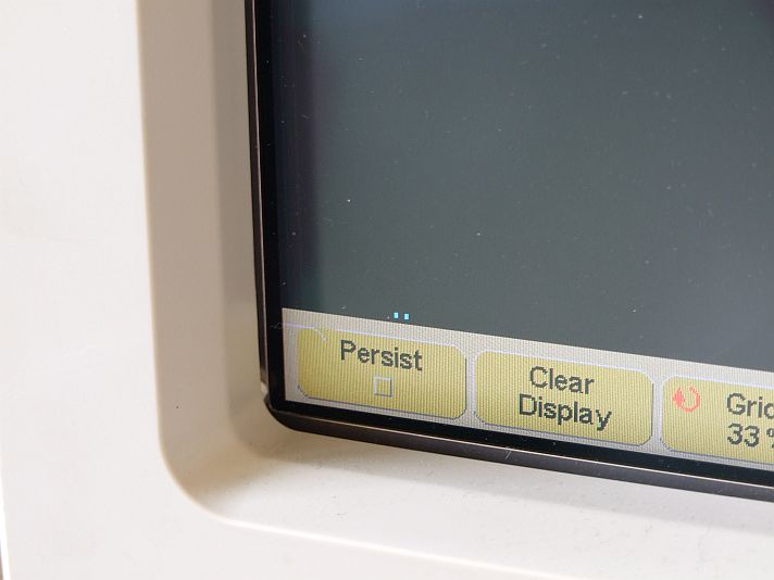

Also bei mir laufen sowohl die BF.0.80, als auch die neue 0.82 nicht.
Die ganze Gruppe um 'Measure', 'Waveform' und 'File' geht einwandfrei;
bei 'Trigger' reagiert kein einziger Button und die Channel-Buttons sind
ebenfalls tot - 'Math' geht wiederum.
Es wird kein einziger Kanal angezeigt, bis auf die Menüs und die
Cursor-Lines oder Quick-Measure -sofern aktiviert- ist der Bildschirm
schwarz.
'Utility|Calibrate ADC/DAC' und 'Utility|Search Zero Lines' laufen
ebenfalls durch - allein, ich hab' keine Signale...
Spiele ich die FW1.2.BF.0.75 beta zurück, geht sofort alles wieder.
Es ist ein E2024A. 'About' zeigt eine Hardware Version 8C7.0E
Was noch auffällt: unten links machen drei oder vier blaue Pixel
permanent einen Mini-Night-Rider !?
Ist mir noch zu helfen ?
Ja es ist Dir zu helfen.
Da die Variablen der FFT-Funktion jetzt auch im Flash abgelegt werden,
kann es vorkommen, dass das DSO. in einem Zwischenzustand der FFT
startet wenn der Flashspeicher vorher nicht initialisiert war. Da Du
Dich im FFT-Modus befindest, ist das ganze Triggermenü deaktiviert.
Abhilfe: den Mathbutton mehrfach drücken bis der normale Main-Modus
wieder aktiv ist, dann das Edge-Menü drücken und Default-Setup. Jetzt
noch die Timebase verstellen und bei nächsten mal ist alles gut.
Hayo
Hallo Hayo,
wollte eigentlich schon gestern ein paar Kommentare zu der neuen FFT
loswerden. Hab das Ganze eben mit der Version 0.82 überprüft, meine
Anmerkungen treffen soweit auch darauf zu.
1.) Überraschend gutes Ergebnis (wenn man bedenkt, daß die HW und die
Rechenleistung dafür eigentl. nicht ausgelegt ist)- Respekt!.
2.) Mit dem Cal. Signal ist mir aufgefallen, daß mit 50mV/Div der Pegel
der Grundschwingung mit ca. 160mV angezeigt wird (Probe x1,5ms/Div,
Poisson3.0). Beim Umschalten auf 25mV/Div wird er zu ca. 80mV angezeigt.
Bei den anderen Fensterfunktionen ist das Verhältnis entsprechend.
3.) Da du die Beschriftung der log. Skala an der linken Achse angebracht
hast, frage ich mich ob man das nicht auch für die lin. Skala übernehmen
könnte.
4.) Lecroy korrigiert die fft Darstellung so, daß die Spektralllinien im
Pegel dem Level im Zeitbereich entsprechen s.h. Dokument, Seite C-5
oben.
http://www.lecroy.com/tm/library/manuals/download.asp?id=784
5.) Da du bei der log. Darstellung ja nicht etwa dBm oder dBV
verwendest, sondern dB, würde ich eine auf die Grundschwingung (=0 dB)
normierte Darstellung erwarten. Oder ist die Anzeige so zu verstehen,
daß die Summe aller Spektralllinien 0dB entsprechen?
6.) Leider fehlt die Beschriftung der Freq.- Achse noch...
7.) Mir war gar nicht bewusst, welch großen Einfluss die Fensterfunktion
auch auf den Pegel der Grundfrequenz hat, umso stärker wäre eine auf 0dB
normierte Darstellung anzustreben.
8.) Eigentl. müssten doch alle Informationen zur Unterdrückung von
Aliasing zur Verfügung stehen (TB, TB-Faktor, Freq. der
Grundschwingung). Will damit sagen, könnte man nicht die Darstellung von
Frequenzen die das Nyquist- Kriterium verletzen, direkt unterdrücken?
Gruß, brunowe
