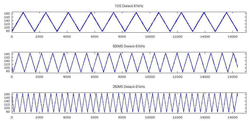

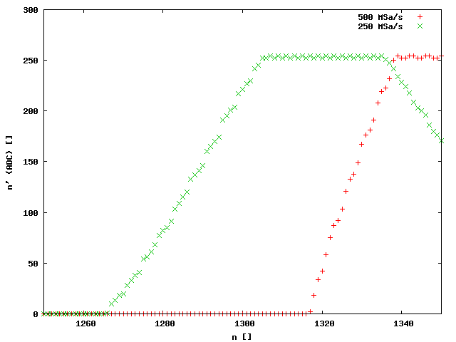

von Bruno W. (brunowe) Benutzerseite
@Rolf und Michael,
ja wir haben definitiv nur 4 ADC pro Ch. Wie kommt ihr also auf eine
Verwürfelungsperiode von 8?
Ok, wir haben uns auf Skype da eben eine Erklärung zurecht gelegt, aber
dennoch bin ich auf eure Meinung gespannt.
Könnt ihr euch auch erklären warum die Verwürfelung nicht konstant gut
über die 16k Samples passt? Also wie oben festgestellt ab ca. Sample
2000 relativ gut.
Persönlich bin ich noch nicht so ganz von der Verwürfelung überzeugt,
zumindest nicht als alleinige Ursache.
Gruß, brunowe

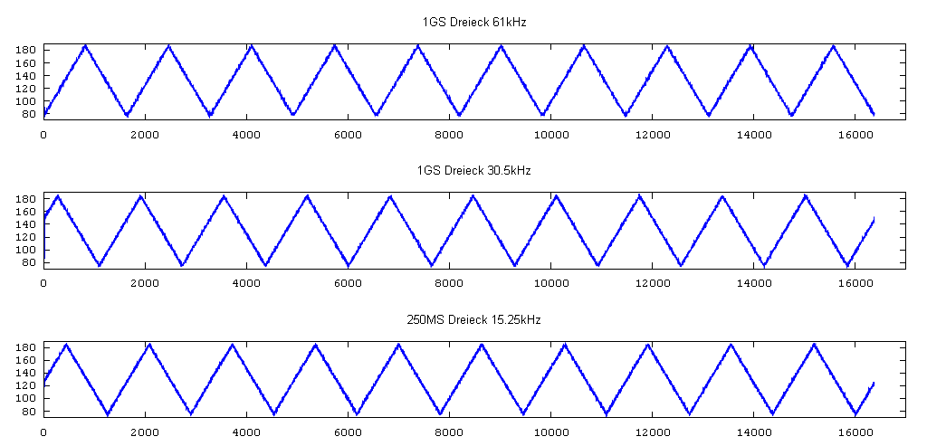

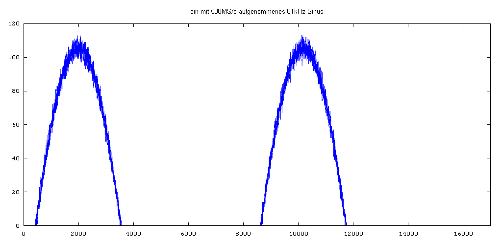

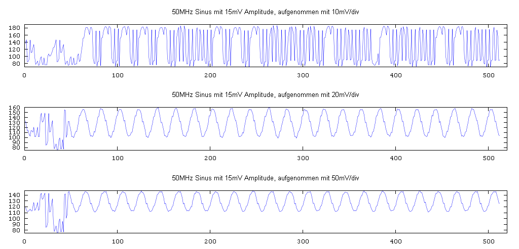

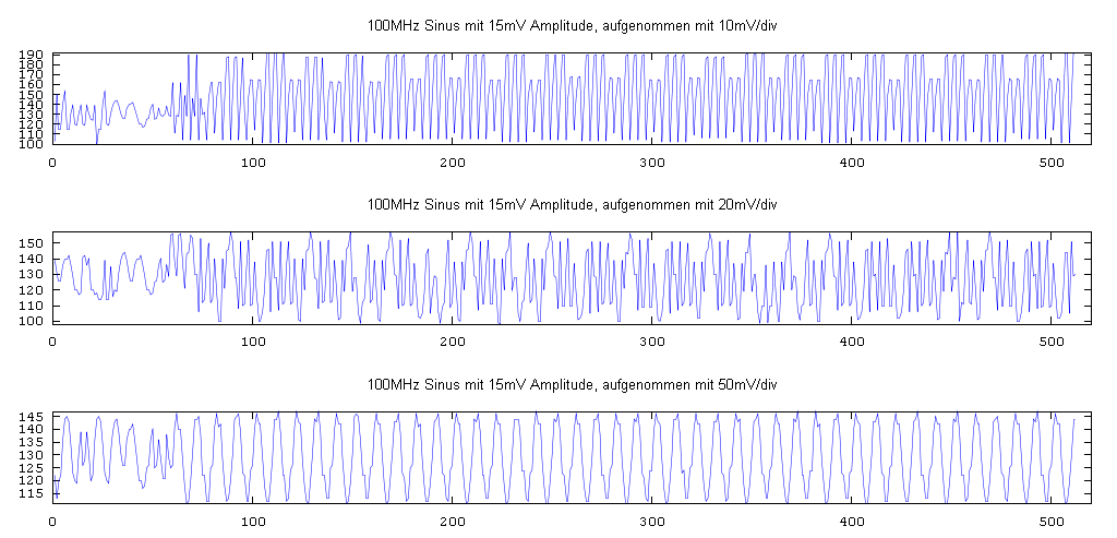

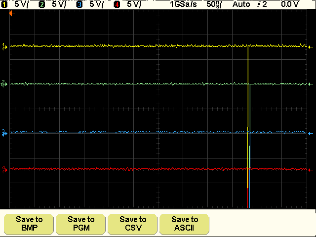

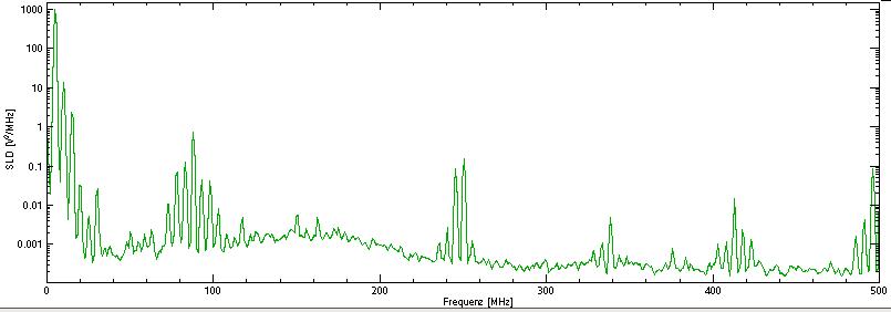

von Guido (Gast)
ich habe mal noch mit der Screenshotfunktion gespielt. Tolles
Werkzeug! Die Verwürfelung tritt soweit ich es erkennen kann
nur in den Bereichen mit 500 MS/s und 250 MS/s auf. In den
anderen sehe ich nichts davon.
Wenn der FPGA mit 400 MHz getaktet wird, kann der FIFO ja nicht
ein 1 GS/s aufnehmen. Da müssen also noch andere Tricks verwendet
werden, was die Fehlermöglichkeiten im Design erhöht. Die Zacken
sind da wohl nur die Spitze des Eisbergs.
Ich kann mit den CSV-Daten sogar die beobachte Schwebung ansehen.
Falls jemand die Möglichkeit hat: ein Signal mit ca. 62.5 MHz und
so kleiner Amplitude aufnehmen, dass noch keine extremen
Störungen sichtbar sind (+- 25 Schritte des ADC oder so). Dann in
der Darstellung nur jeden 4. Wert ansehen. Ich vermute, dass da ein
weiterer Takt ins Spiel kommt, der diese Schwebung erzeugt. Das
könnte der FIFO-Takt sein.
Gruß, Guido
von Cra Z. (crazor)
Wird er nicht. Draußen ist ein 25MHz Quarz, drinnen wird vermutlich auf
125MHz hochmultipliziert, allerhöchstens auf 250MHz. Für den NIOS usw.
werden niedrigere Frequenzen verwendet werden, so 50-100MHz.
> werden
Ja, die Tricks sind z.B., dass wir vier 250MHz-ADC haben. Somit hast du
pro 250MHz-Takt 32 bit Samplewerte, je 8 von jedem ADC. Es gibt noch
mehr Tricks, die ich aber erst nachher erläutere, wenn die geschichte
mit der 4- vs. 8-Werte-Verwürfelung erklärt wurde, möchte nicht die
Ideen vorwegnehmen.
Ja, ich vermute sie aber woanders, nämlich an den Übergängen der Signale
von einer in die andere Clock Domain und evtl. an der Stelle, an der die
ADC-Werte eingelesen werden. Ich traue den Wittigs zu, sowohl die
Synchronisation falsch zu machen als auch die erste Stufe im FPGA mit
250MHz laufen zu lassen und dann die dabei entstehenden Timing-Probleme
zu billigen.
> Die Zacken
DAS hast du schön gesagt ;)
Grüße
Daniel
P.S.: Der Daniel, der hier als Daniel (Gast) firmiert, bin nicht ich!

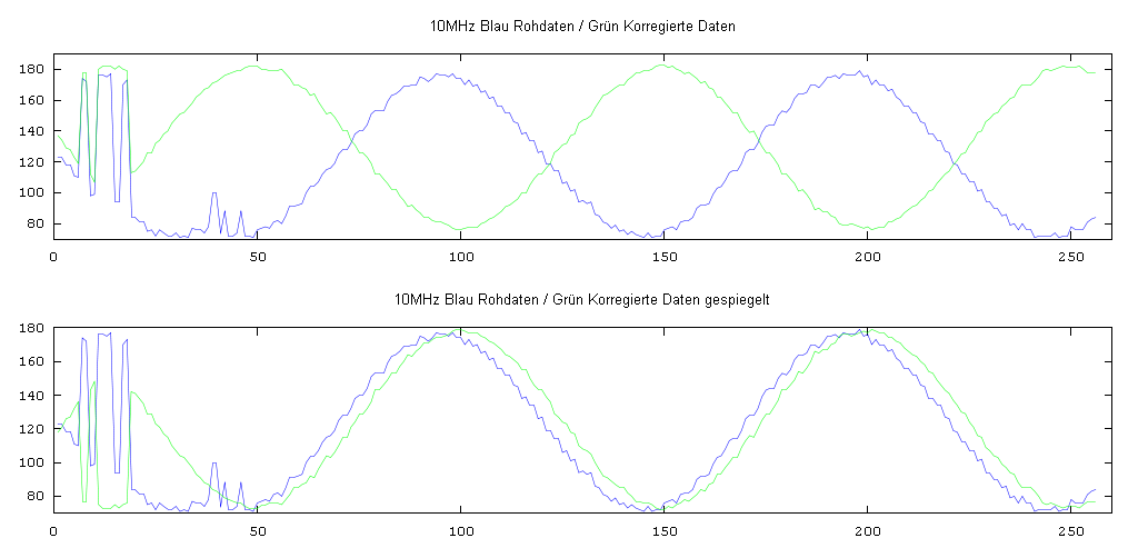

von Rolf W. (rowue)
Bruno We schrieb:
> @Rolf und Michael,
Ansonsten zu Verwürfelungsperiode von 8: mal 16 Werte (s.o.)
hintereinander:
  25 30 63 63 88 91 118 117 77 81 106 105 132 135 162 161
Wenn Du Dir das ansiehst, wirst Du feststellen, dass die
Werte zwischen Index 5 (88) und 12 (105) innerhalb eines Intervalls
liegen. (Mein Testsignal, monoton steigend)
Wenn Du diese entsprechend (aufsteigend) anordnest und bei
Index 5 den ersten ADC setzt, kommst Du auf die o.g,
Vertauschung für 500MS/s.
Interessant dabei ist, dass jeweils zwei Messwerte sehr

von Rolf W. (rowue)
Rolf Würdemann schrieb:
> Bruno We schrieb:
>> @Rolf und Michael,
> Dafür gibt es jetzt zwei Erklärungen:
>  * zwei Messwerte werden sehr kurz hintereinander aufgenommen.
>  * zwei unterschiedliche Messungen alternierend gespeichert
>     (3A,3B,1A,1B,4A,4B,2A,2B) - wobei diese Messungen _nicht_
>     direkt aufeinander folgen.
Dritte Möglichkeit:
   Zwei ADC's laufen bei 250/500MHz parallel und werfen
   ihre Daten rein (Mittelung)
EDIT: MS/s - nicht MHz ;)

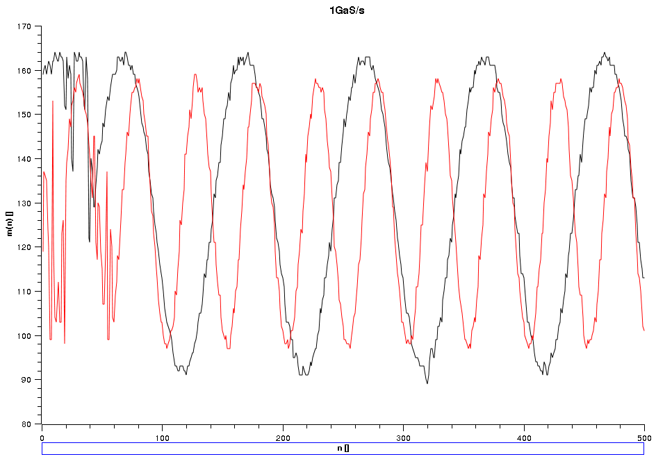

von branadic (Gast)
So Leute,
ich glaub jetzt werd ich vollends verrückt. Ich wollte mal die Messung
von Rolf nachstellen.
Also dacht ich mir, der Speicher ist 16k lang, ich sample mit 1GS/s
(100ns/div), also legst mal schön ein 61kHz Dreiecksignal an, dann
solltest du ja im besten Fall sauber eine Periode im Speicher haben.
Haha... weit gefehlt, zehn sind es! (siehe Bild)
Bei 500MS (2µs/div) sind es dann entsprechend 20 und bei 250MS (5µs/div)
sogar 40.
geht gleich weiter...
von branadic (Gast)
Also hab ich bei 500MS die Frequenz halbiert und bei 250MS dann noch mal
halbiert. So sind es in allen drei Bereichen 10 Perioden. (siehe Bild)
Bin ich blöd, ist mein Oszi defekt?
Kann das bitte mal jemand nachprüfen?
Beste Grüße, branadic
von Rolf W. (rowue)
> Bruno We schrieb:
>> @Rolf und Michael,
> Für mich stellt sich nun die Frage:
>> 2000 relativ gut.
Also: Ich habe eben mal gewürfelt und gemittelt, eine Rechnung steht
vor meiner schlussendlichen Antwort noch aus ;)
Zu dem Problem mit der verspäteten Konvergenz, so habe ich hier ein
Bild, bei der ab ca. Sample 1000 mein "eigentliches Signal" anfängt,
davor habe ich "rubbish".
Ein entsprechendes Bild kenne ich auch von der Orginal-FW bei
Datentransfer per USB. Dazu hatte ich im Source mal was davon gelesen,
dass eine Position angegeben wird, aber der das Signal "anfängt".
Um nun mit dem "PreTrigger" arbeiten zu können, müssen die Daten
kontinuierlich in den Speicher gesampelt werden.
Evtl. handelt es sich bei den Daten bis Index 2000 noch um den
Rest von den Daten dahinter (und bedenken: ich verwende noch einen
kleinen Offset ;)
Grüße,
   rowue
von Rolf W. (rowue)
Die letzte Rechnung verlief leider etwas unbefriedigend :(
Aber für alle, die sich gerne mal ein Bild mit Verwürfelung
ansehen möchten habe ich mal ein Bild der steigenden Flanken
mit Verwürfelung beigefügt.
Aus diesen Daten müsste sich generell die Abtastperiode bestimmen
lassen. Wir haben eine definierte Steigung, wir haben Abtastwerte
und den Faktor zwischen Abtastwerten und Spannung.
Leider komme ich bei der Samplefrequenz von 500MSa/s auf eine
Abtastperiode von
und bei 250MSa/s auf eine Abtastperiode von
Der angegebene Fehler stellt den statistischen Fehler
meiner Messpunkte dar.
Ich schau mir da morgen noch mal andere Daten an, ansonsten
müsste ich den Messaufbau nochmal verfeinern ;)
n8 ;)
 rowue

branadic schrieb:
> So Leute,
Was aber nicht mein Ansatz ist ;)
 * Der ADC-Wandler hat 255 Intervalle(!)
  Diese werden auf den Spannungsbereich 8  V/DIV aufgeteilt
 * Es existieren eine Anzahl n (hoffentlich) äquidistante
     Abtastpunkte
 * Nun gilt es ein Zusammenspiel von Eingangs-Signal und
     Einstellung des Vorverstärkers zu finden, bei denen
     zwischen Min (0) und Max (255) etwa 16 - 50 Abstastpunkte
     liegen. Desto weniger, desto besser. 16(15) stellt dabei
     einen unteren Grenzwert dar. (50 ist schon bald tödlich)
     Der Hintergrund hierbei ist, den Spannungssprung zwischen
     den Abtastpunkten möglichst gross zu halten um Rauscheffekte
     zu minimieren. (Zeitdiskretes Signal)
  * Ein Signal mit einem linearen Anstieg hat dabei den Vorteil,
     dass die Abtastperiode relativ einfach zurückgerechnet
     werden kann, ohne z.B. den Sinus wieder rausfalten zu
     müssen. (Wobei die Annahme gemacht wird, dass die
     Eingangsverstärker selbst linear sind ;)
  * Bei der Messung sollten Einstellungen für die Eingangsverstärker
     verwendet werden, welche möglichst rauscharm sind ;)
Wie oben beschrieben/gezeigt, scheint die Würfelfolge zu stimmen,
allerdings weicht die ermittelte Abtastperiode doch etwas sehr
stark vom Erwartungswert ab. (2ns, 4ns)
Ich werde mir das morgen mal mit anderen Daten (aus einer Messung
mit dem nächst empfindlicheren Spannungsverstärkung) ansehen. Wenn
die Daten hier auch nicht stimmen, werde ich die Messung mit einem
verfeinerten Messaufbau wiederholen.
Falls jmd. (z.B. mit einem W202XA) die Messung wiederholen möchte,
wäre das sehr cool.
Grüße,
   rowue

von branadic (Gast)
@ Thomas O. (kosmos)
Ich speichere, wie du richtig festgestellr hast CSV-Dateien und lade sie
anschließend in QTOctave und plotte sie dort^bzw. bearbeite sie dort.
@ Rolf Würdemann (rowue)
es ging mir darum, wie du es auch gemacht hast, eine Rampe aufzuzeichen,
um nach Regelmäßigkeiten Ausschau zu halten. Dazu sollte mir eben das
61kHz Dreiecksignal dienen. Man hätte erwartet, dass eine Periode im
Speicher liegt, dem ist aber offensichtlich nicht so.
Auf das, was mir auf dem TFT angezeigt wird verlasse ich mich nicht
mehr. Solange im Samplespeicher nicht das erwartete liegt ist was faul.
Für mich schaut es so aus: 10Perioden à 100MS sind nicht gleich 1GS. Was
passiert hier also?
@  Stefan E. (stefan_e)
schade, dass du nicht schon eher geschrieben hast, dass dir da
irgendwelche Unregelmäßigkeiten aufgefallen sind. Dann wären wir
vielleicht schon drei Wochen weiter :(
Jetzt noch einmal die Frage an die Kollegen, die die
Screenshot-Funktionen möglich gemacht haben. Welche Daten lest ihr aus?
Ist das wirklich der Speicher, der aus dem FIFO heraus gefüttert wird?
Nicht das wir einer Finte hinterher jagen.

von Jürgen (Gast)
Hallo branadic,
sehe gerade deine Versuche von gestern mit 61,5kHz und 1,2 4 Perioden
usw. Ich habe das mal nachgestellt und nichts da! Passt in der 0.86 beim
W2024A recht genau! Ist zwar fast kein Dreieck mehr vom
"Eigenbau-S12-Controller DDS", aber was solls! Im Anhang die
500MS/s-.csv.(Hab hoffentlich die richtige erwischt). Es sind auf jeden
Fall nicht 10 Perioden.
Gruß Jürgen

von Guido (Gast)
ja, branadics Messung kann ich auch nicht bestätigen. Ist wohl
mal nach "Wer misst, misst Mist".
Sieht mir aus, als ob in den langsamen Bereichen doch alle 4
ADCs benutzt werden. Ich meine eine kleine Offsetverschiebung
zu erkennen, wobei die Korrektur bei meiner Firmware für alle
Datenpunkte dieselbe ist.
Gruß, Guido
von branadic (Gast)
danke für die Blumen, aber ein 61kHz-Signal bekomme ich gerade noch
gebacken zu messen :)
Motiviert durch die heutigen Beiträge habe ich mein Oszi mal komplett
zurück gesetzt (komplettes Backup inkl. der Protected Bereiche) und die
FW0.86 erneut aufgespielt.
Jetzt passt es auch bei mir. Scheint, als hätte sich da irgendwas
verabschiedet, was auch immer da passiert gewesen sein mag. K.A.!
Damit wäre dieser Fehler von der Liste gestrichen und ein solcher Effekt
mal für die Nachwelt und eine Lösung dafür festgehalten.
von Rolf W. (rowue)
Ich finde die Idee mit der Rampe und einer Periode beim zweiten
Nachdenken gar nicht so schlecht - allerdings mit einigen
Modifikationen:
  * Test-Signal mit ~122 kHz (Halbe Periode)
  * Das Signal wird so eingestellt, dass es gut in
      einen Messbereich passt (Vollausschlag ;)
  * Dann wird Der Messbereich um Faktor 1000 verkleinert
    (V -> mV)
Somit sollten wir dann ~16 Samples haben, die innerhalb des
Intervalls [2:253] (grob) liegen. Der Rest überschreitet unseren
Messbereich.
An diesen ~16 Werten dürte sich einiges ablesen lassen ;)
Am besten ohne Bandbreitenbedämpfung, Denoising - ich frage mich
eh gerade schon, ob dass unserer Vorverstärker "so" mitmacht
(oder die 5ns nicht von diesem kommen ;)
Hat wer Lust? ;)
Grüße,
   rowue
EDIT: /me möchte heute Abend mal Messpause machen ;)

von branadic (Gast)
Hallo Rolf,
da ich mich mit dem Ticketsystem bisher noch nicht auseinander gesetzt
habe, überlasse ich das lieber mal jemandem, der sich damit auskennt :)
Zu deiner vorherigen Meldung, du meinst wahrscheinlich nicht 122kHz
sondern 30,5kHz.
Ich hab da mal schnell zwei CSV-Dateien mit eben diesen erstellt. Der
OPV hat es überlebt :)
Also da kaum einer seine Input-Stufen um den Faktor 1000 übersteuern
möchte, hier mein Vorschlag:
Nehmt doch einfach ein möglichst gutes (steilflankiges) Rechtecksignal-
Flanke idealerweise 16Px breit, skaliert das Oszi entsprechend damit ihr
einen möglichst grossen ADC Bereich mit dem Rechteck überstreicht und
schon sollten die einzelnen ADC- Werte (16Stck) der Flanke ihre
Verwürfelung zeigen.
Gruß, brunowe

Hallo und guten Abend,
ich wollte heute mal herausfinden, was ich auf dem Bildschirm am Oszi
sehen kann und was dagegen tatsächlich im Speicher liegt.
Dazu habe ich ein 61kHz Sinussignal mit 500MS/s hergenommen und das mal
mit zu kleiner Spannungsbasis (50mV/div, Tastkopf 1:1) aufgenommen. Dann
als Bild exportiert und einmal als CSV-Datei.
Hier seht ihr, was auf dem Bildschirm vom Oszi angezeigt wird.
Gleich geht's weiter...
von branadic (Gast)
... weiter geht es.
Tatsächlich schauen die exportierten Daten aus dem Speicher??? anders
aus, nämlich so...
von Rolf W. (rowue)
branadic schrieb:
> ... weiter geht es.
> aus, nämlich so...
Und? Die meisten Bildschirme/Grafikkarten haben Ihren
Koordinatenursprung
Oben-Links und zählen (leider) die Y-Achse positiv runter.
(An der X-Achse gespiegelte kart. Koordinaten) - Dein Plot-Programm
verwendet (wie fast alle mir bekannten Plot-Programme) das
kartesische Koordinaten-System wie wir es kennen ;)
Kann man in der Bildschirmausgabe sicher anpassen - kostet aber
Rechen-Zeit ....

von Falk W. (dl3daz) Benutzerseite
Karl schrieb:
> Mal was anderes. Wenn wirklich beim Übergang der Taktdomänen oder
> schlimmer noch: Beim Timing der 250 MHz Domäne Mist gebaut wurde,
Ich habe eine andere Theorie: Das passt alles ganz prima, aber:
Die Muster, die man zu erkennen glaubt, sind meistens 4 Perioden lang,
manchmal aber auch länger!
Ich habe mal ein Spektrum des CSV-Dumps der Rohdaten gemacht. Signal war
ein 5MHz Sinus mit ein paar Oberwellen. Die sieht man auch ganz prima.
Aber da ist auch noch ein Signal bei 89MHz. Und jeweils +/-5, +/-10 und
+/-15 MHz.
Ich bin sicher, daß 89MHz ein UKW-Rundfunksender ist und die Signale
daneben die Mischprodukte mit dem 5MHz Signal.
Wenn das Timing der ADCs so unsauber wäre, wie befürchtet, würden wir
dann so ein prima Spektrum bekommen?
Just my2¢,
Falk
von Karl (Gast)
Ich glaube nicht, dass man exakt sagen kann wie sich ein schlechtes
Timing auswirkt. Ist auch nur eine Vermutung und nachdem ich selbst
keins von den Dingern hab, der Vorschlag den Quarz zu tauschen.
Das mit dem UKW Sender und den Mischprodukten seh ich ein, aber hat der
auch die nötige Amplitude und Frequenz (4 oder 8 samples)? Ich glaube
nicht. Mach mal n Bild wo die Amplitude des 5 MHz Signals dargestellt
wird.
> wird.
Bittschön.
Falk
von Karl (Gast)
Danke :) Ist das Spannung oder Leistung? Egal. Wörst Käjs (TM) schätze
ich immer noch 30 dB Abstand raus. Das wird von den ADCs doch schon
garnicht mehr richtig aufgelöst und erklärt leider die Zacken nicht.

Was sich aber anhand der Bilder abzeichnet ist, dass aus irgendeinem
Grund noch Fragmente im Speicher liegen, die zu den Lötzinn führt, den
man auf dem Bildschirm sehen kann.
Ich demonstriere das mal an obigem Bild mit Messungen von heute:
Man sieht der Reihenfolge die ersten 256 Werte aus dem Speicher eines
10MHz, eines 20MHz, eines 30MHz und eines 40MHz-Signales.
Beim 10MHz-Signal erkennt man leichte Treppenstufen, schon beim
20MHz-Signal jedoch erkennt man irgendwelche Datenfragmente. Das könnten
sein:
- Reste von vorherigen Aquisitions?
- Fehler aufgrund falsch überschriebenem Speicherinhalts?
- Fragmente, die aufgrund des Triggers entstehen?
Jedenfalls werden diese bei 30MHz und 40MHz stärker, bis irgendwann, mit
zunehmender Signalfrequenz, nur noch Lötzinn im Speicher steht.
Wo dieser Datenmüll entsteht, kann ich daher leider mit meinen Messungen
momentan nicht sagen, weil ich die Rohdaten aus dem ADC eben leider doch
nicht anschauen kann.
Daher wäre eine modifizierte FW mit den oben aufgeführten Änderungen
äußerst wünschenswert, damit wir die Ursache ein für allemal festnageln
können.
Ich hoffe ein wenig zur Aufklärung beigetragen haben zu können.

Ich habe die Datei jetzt mal eingespielt und spiele gerade damit ein
wenig. Dabei ist mir aufgefallen, dass der Triggerzeitpunkt auch bei
10MHz zu stimmen scheint, sobald man auf Rohdaten umschaltet.
Aktiviert man die Korrektur, dann wandert der Triggerpunkt plötzlich weg
und stimmt nicht mehr. Vielleicht ist das für die FW-Leute ein wichtiger
Hinweis?
Leider stehen mir hier daheim nur Signale bis 10MHz aus einem
bescheidenen DDS-10 von ELV zur Verfügung. Aber ich geb dir in sofern
recht, dass der Datenquark am Anfang des Speichers auch hier zu sehen
ist, möglicherweise ein erster Hinweis darauf, dass den Daten bei
höheren Frequenzen das gleiche Schicksal ereilen wird und es wirklich
ein Problem im FPGA-Design ist.
Anbei mal ein Bild, nicht das ihr noch auf Entzug geratet :)
Zu sehen ist ein 10MHz-Sinussignal aus dem DDS-10. Wiederum direkt mit
50-Ohm-Kabel und Abschlusswiderstand direkt ans Oszi.
Oben in blau dargestellt die Rohdaten, grün entsprechend ein Shot mit
den Korrekturwerten. Unten hab ich dann mal die korrigierten Daten
gespiegelt, damit man einen besseren Vergleich hat.
Was mir noch etwas unverständlich ist, warum dieser Effekt des
Daten-faschings im Speicher frequenzabhängig ist. Ich würde es
verstehen, wenn das sampleratenbhängig wäre, aber diese
Frequenzabhängigkeit hinterblicke ich nicht bzw. kann keinen rechten
Zusammenhang mit dem FPGA-Design herstellen. Denn bei 1GS/s und einem
100kHz-Signal würde man auch Ausreißer erwarten. In meinem Messungen von
100kHz - 200MHz (logarithmisch aufgenommen) kann man das aber nicht
sehen.
Wer die Daten selbst einmal analysieren möchte, dem stelle ich gerne die
Daten im CSV-Format zur Verfügung.

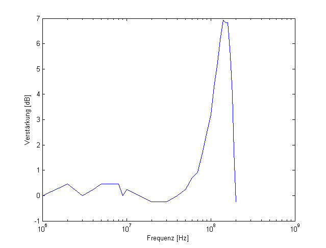

von branadic (Gast)

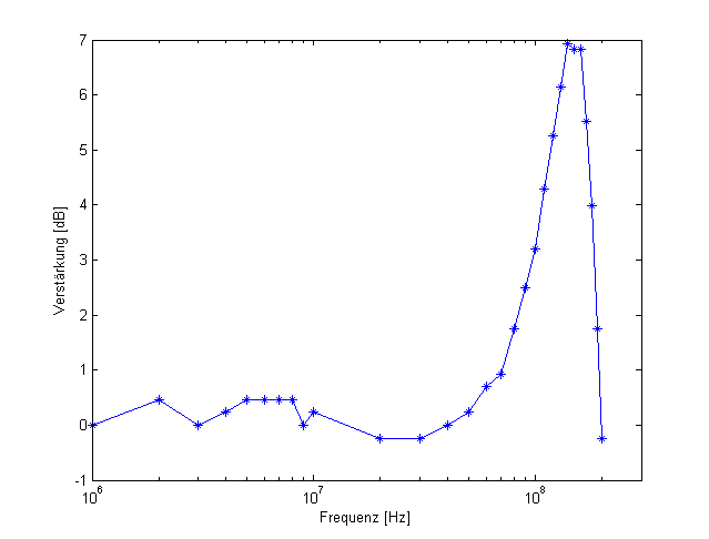

für all diejenigen die nicht die Möglichkeit haben beliebige Frequenzen
zu erzeugen und am Oszi zu messen, hier mal ein logarithmisch
aufgenommener Frequenzgang mit dem DSO und der FW 0.89.
Man sieht was im Speicher an Daten liegt und das zwischen 10 und 20 MHz
irgendwas passiert.
Signal war der berühmte Sinus mit 1V Amplitude. Eigentliches Ziel der
Messung war es, den Frequenzgang des Gerätes in Erfahrung zu bringen, um
die Eingangsstufe bewerten zu können. Wie ihr selbst sehen könnt ist
dieser so überhaupt nicht bestimmbar.
Große Hoffnung setze ich nun in das neue FPGA-Design. Ich werd mal
schauen, dass ich die Version finde, wo zumindest die Signaldarstellung
funktioniert hat und die ADC-Werte als Bit pro Pixel angezeigt worden.
Vielleicht lässt sich der Frequenzgang damit zumindest einmal
abschätzen.

Hallo Leute,
der Falk hat von einem meiner Datensätze mal ein Video zusammengestellt,
wo Signal im Speicher und zugehörige FFT zu sehen sind.
Sieht echt spektakulär aus und verdeutlicht noch einmal, was ich mit dem
bisher Geschriebenen meinte...
http://www.falk-willberg.de/tmp/FFT.mpeg

Zickzack heraus.
@ Rolf und alle anderen,
ich habe vorhin noch einmal Messungen gemacht und die ersten Ergebnisse
möchte ich euch nicht vorenthalten. Hier mal die Kurzmessung.
Die Frage war, ist es möglich auch hohe Frequenzen mit dem Welec zu
messen. Die Antwort darauf lautet: Ja, vorrausgesetzt der Signalpegel
des hochfrequenten Signales übersteigt eine bestimmte Schwelle nicht.
Bruno hatte das seinerzeit ja schon mal anhand eines Oszillators im
Video gezeigt. Ich möchte diese Aussage mit zwei Bildern belegen.
Signalquelle war wieder der Signalgenerator von Rhode & Schwarz. Als
Amplitude habe ich 15mV eingestellt und mal ein 50MHz Signal in den
Spannungsbasen 10mV/div, 20mV/div und 50mV/div aufgezeichnet und die
Daten exportiert.
Ihr seht die ersten 512 Samples aus dem Speicher.
von branadic (Gast)
Die zweite Aufnahme hier zeigt nun ein 100MHz Sinussignal, wieder mit
den 3 Spannungsbasen 10mV/div, 20mV/div und 50mV/div.

soll. Falks FFT ist ist nicht uninteressant, aber ... naja, die
Abtastfrequenz kommt irgendwann ins Spiel. Warum?

von branadic (Gast)
entgegen der Meinung von Bruno (nimm es mir bitte nicht übel), vermute
ich den Fehler nach Auswertung meiner Messdaten vom Freitag doch eher in
der Analogstufe und nicht im VHDL.
Dafür sprechen gleich mehrere Gründe. Wer sich die Bilder oben anschaut
sieht ein Sinussignal von 5.01mV Amplitude, aufgenommen in den
Spannungsbasen 10mV/div (oberes Diagramm), 20mV/div (mittleres Diagramm)
und 50mV/div (unteres Diagramm) mit 1GS/s. Dargestellt sind je 128
Werte.
Bei 90MHz kann man auch bei der Einstellung 10mV/div noch einen Sinus
erahnen, bei 100MHz treten bei der gewählten Amplitude massive Störungen
auf.
Gleichzeitig kann man in den anderen beiden Einstellungen sehen, dass
die Amplitude ansteigt.
Bei 180MHz scheinen diese Störungen wieder zu verschwinden und die
Amplitude nimmt wieder ab.
Das Signal war hier DC gekoppelt an den Eingang gelegt. Ich werde morgen
den Versuch noch einmal mit AC-Kopplung durchführen, erwarte hier jedoch
das gleiche Ergebnis.

überhaupt nicht kapiere. Denke an die Spiegelfrequenzen in Falks
FFTs, oder auch die Schwebung bei ganzzahligen Bruchteilen der
Abtastfrequenz.

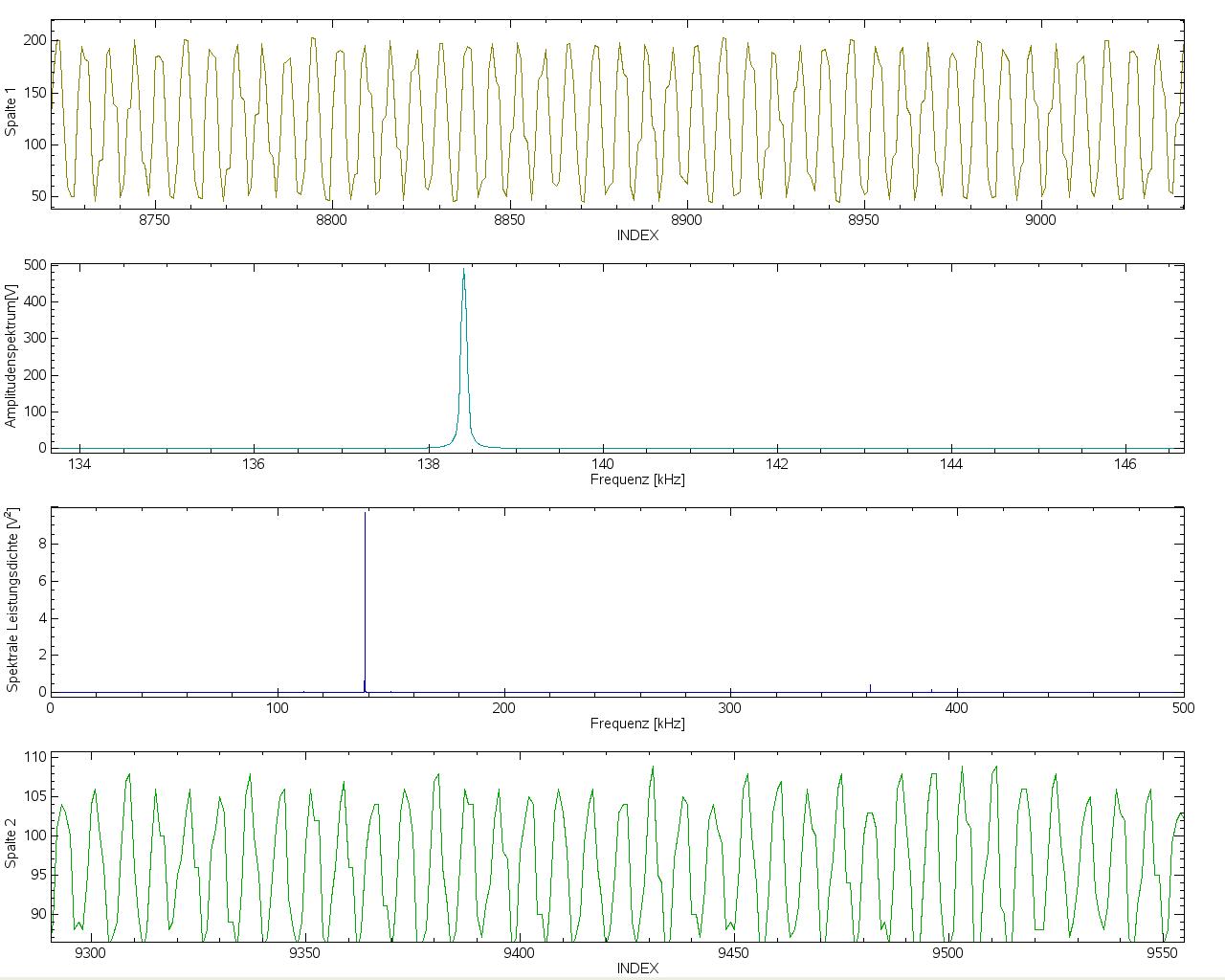

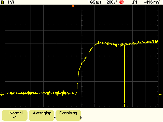

Guido schrieb:
> Hallo branadic,
> wirklich sehr fleißig. Ich bin aber immer noch der Meinung,
> dass beides zusammenkommt. Klar, die Eingangsstufe, genauer
> der Übergang vom Videoverstärker auf die ADCs spinnt.
Da bin ich nicht mehr sicher. Siehe Bild: 138MHz, 5Vpp 500mv/div.
IRC: #welec (irc.freenode.org)
Forum: http://sourceforge.net/apps/phpbb/welecw2000a/
von egberto (Gast)
hmm im Bild ist ein 138 kHz Signal zu sehen...
Hab ich das jetzt richtig verstanden (im englischen Forum) - du hast das
Schwingungsproblem durch patchen eines ADC-Registers
gelöst???!!!!!!!!!!!!!!!!!!!!!!!!!!!!!!!!!!!!!!!!!!!!!!!!!!!!!!
Viele Grüße,
egberto
von Guido (Gast)
Hallo Falk,
das sieht gut aus. Wie bist du darauf gekommen, das wirkt doch im
FPGA-Design? Mal ganz langsam: adc_change12_reg wird doch auf
0x0200000 gesetzt. Das änderst du in hardware_t.cpp in 0x0020000?
Gruß, Guido

von branadic (Gast)
ich habe mit den Daten aus meinen Messungen, ohne das Rauschen
herauszufiltern, mal den Frequenzgang berechnet. Die Amplitude [Vpp] bei
1MHz hab ich dazu mal als 0dB angenommen und die restlichen Werte darauf
normiert.
Damit ergibt sich für die Einstellung 2V/div bei mir oben gezeigter
Frequenzgang.
von branadic (Gast)
Ach ja, bevor Fragen aufkommen, was tatsächliche Stützstellen sind und
die Grafik in Frage gestellt wird, hier mal noch ein bildlicher
Nachtrag.
von Michael H. (Gast)
Hallo.
Ich habe gerade mal die Beta 0.91 draufgehaut und ein wenig
herumgespielt. Leider fehlt mir bisher noch eine Quelle für
hochfrequente Signale, allerdings habe ich die Flanke eines 2,7kHz
Rechtecksignals bei relativ kleinen Zeitbasen (z.B. 200ns) betrachtet
und dabei sind mir riesige Ausreißer aufgefallen, die im Schnitt alle
paar Sekunden zu sehen sind und die ich bei vorherigen Firmwareversionen
nicht bemerkt habe.
Die Spitzen zeigen sich mal öfter, mal selten - komisch.
Kann das jemand nachstellen? Ich weiß nicht, ob ich das bei den alten
Versionen nur nicht bemerkt habe oder ob das ein neues Problem ist,
es ist bei mir aber auf allen Kanälen zu sehen.
Komischerweise ließ sich schlecht auf diese Spitzen triggern, ich habe
aber einen Screenshot hinbekommen, den ihr hier sehen könnt.
Leider kann ich nicht ausschließen, dass es an der NE555 Schaltung
liegt, ich halte das aber für nicht sehr wahrscheinlich.
Außerdem hatte ich vorhin noch ein Problem, das ich aber nicht mehr
reproduzieren kann: ich konnte keine 500ns einstellen sondern nur 1 us
oder 200 ns. Damit verbunden war eine ziemlich versaute Darstellung der
Flanke. Nach ein wenig herumdrehen an der Zeitbasis war alles plötzlich
wieder normal.

diesen Ausreißer kann ich bestätigen. Ich habe diesen Ausreißer in
meinen Aufzeichnungen auch jeweils am Anfang oder am Ende einer
Messreihe, wobei es sich nur um einen einzelnen Wert handelt. Vermutet
wird, dass hier vielleicht ein Bit gekippt ist.
Noch mal ein kleiner Nachtrag:
Was man anhand der obigen Bilder im Wesentlichen sehen kann, ist das
Frequenzverhalten des OPA656 aus der Analogstufe, der für den
Frequenzbereich von 0-100MHz im Prinzip ausreichend wäre, nicht aber für
die W202xA Geräte. Hier hätte man einen Unterschied in der Hardware
erwarten müssen, aber offensichtlich gibt es den nicht. Zumindest an der
Stelle hat Wittig/Welec geflunkert.
Falls noch jemand die alte Firmware (0.90 oder älter) draufhat, könnte
derjenige bitte mal überprüfen, ob bei ihm auch die seltsamen Spikes
auftreten, die ich ein paar posts weiter oben beschrieben habe?
Gruß,
Michael
von Jan H. (cyno)
Hallo Michael,
Ich hab mein W2022A Skope seit letzter Woche in Benutzung und genau
diese Spikes hatte ich auch bei der Messung eines ca. 58 kHz
Rechtecksignals. Dachte aber auch, dass es eventuell an der Schaltung
liegen könnte (ATMEGA16 im STK500), aber sehr wahrscheinlich kam mir das
auch nicht vor.
Komisch war, dass die Spikes nach "Auto-Setup" weg waren?! Leider habe
ich nichtmehr in Erinnerung in welcher Zeitbasis die Spikes aufgetreten
sind... ;-/
Gruß,
Jan
von Hardy G. (hardy-g)
Mein W2022A hat inzwischen auch fw beta 0.91 aufgespielt bekommen und
ich kann die Spikes ebenfalls bestätigen. Ich habe Frequenzen von 2kHz -
100 kHz getestet. Bei meinem Welec ist bis 10us/div alles ok. Ab 5us/div
(200Ms/s) bis zum Ende der Timebase treten sporadisch Spikes auf.
Hardy

Ich hab ebenfalls die Firmware 0.91 eingespielt und Getestet mit
Frquenzen 1khz, 1mhz und 10mhz und ich habe die Singale in verschiedenen
v/div angesehen jedoch haben sich keine Spikes bei mir eingeschlichen.
/* welech 2024A */

Tag zusammen,
orientiert euch bitte nicht an dem, was auf dem Bildschirm dargestellt
wird, sondern was tatsächlich an Daten im Speicher liegt und schaut euch
diese Daten genauer an.
Dazu wurde die w2000a-screenshot.exe entwickelt.
Unter Win einfach die Komandozeile öffnen, in das Verzeichnis mit der
w2000a-screenshot.exe wechseln und die Datei mit:
w2000a-screenshot.exe -c 1 (für COM-Port 1) -d (für korrigierte Daten)
oder -r (für Rohdaten) -o (für einmaliges Auslesen) -t csv oder ascii
(Dateityp wählen)
öffnen. Dann am Oszi in das QuickPrint Menu wechseln und auf den Button
CSV drücken. Schon wird der Speicherinhalt in eine Datei geschrieben.
Wenn ihr CSV gewählt habt könnt ihr euch die Daten im einfachsten Fall
mit Excel anschauen.
Anhand dieser Daten lassen sich mehr Aussagen treffen, als die
Eindrücke, die ihr am Bildschirm gewinnen könnt.

von Blue F. (blueflash)
In der Tat - die Köpfe rauchen und ich bin nicht untätig (niemals!).
Ich glaube Einige hatten es schon bemerkt, die Sache mit dem neu
gesetzten adc_change-Register hat einen Haken. Wenn das Bit 25
(0x02000000), welches unter Anderem für die Schwingungen verantwortlich
ist, nicht gesetzt ist, dann sind zwar die Schwingungen bei hohen
Frequenzen weg, dafür tritt aber ein anderes Problem auf (deswegen wohl
auch der ganze Zampadu mit den Filterbits). Und zwar gibt es bei
Zeitbasen < 10µS Spikes (und zwar jeweils einen) mit Vollausschlag auf
allen Kanälen am Ende der ADC-Aufzeichnung (so zwischen Wert 14000 und
16000). Die exakte Position ist abhängig von der Zeitbasis immer exakt
die gleiche auf Kanal 1 + 4 und um 5 Werte verschoben auf Kanal 2 + 3
(siehe Bild). Die Ursache ist mir nicht so ganz klar (ob digital oder
analog verursacht).
In der Holiday Edition gibt es bereits eine Lösung für das Problem.
Gruß Hayo

Du hast eine Lösung für die Spikes gefunden, Hayo? Das wäre ja klasse,
wenn man sich nicht mehr zwischen Spikes und Murks bei hohen Frequenzen
entscheiden müsste! Ich fange langsam an zu sabbern, wenn ich "Holiday
Edition" lese...

von egberto (Gast)
er wird die Werte einfach rauswerfen und durch den Mittelwert der beiden
Nachbarn ersetze..denke ich mal so
Das ist die aktuelle Lösung - korrekt. Ich experimentiere allerdings mit
dem adc_change-Register an einer etwas geschmeidigeren Lösung, weiß aber
nicht ob das hinhaut.
Hayo

Ticket 32 ist doch ein ziemlich alter Hut, also schon lange bekannt -
weiß inzwischen jemand was dahintersteckt?
Michael
von Rolf W. (rowue)
Also wenn Du mit Denoising misst, ist das Ticket eine Doublette von
#14 ;) - Dort findest Du auch einen Kommentar, was dahinter steckt
und, dass mensch den Fehler ggf. nicht fixen sollte:
Sonst in Kürze:
   Durch die Verwendung des "Moving Average Filter" (wandernder
Mittelwert Filter) sind einige Messwerte (Filterlänge - 1 ) nicht
definiert. Da stellt sich eher die Frage, was mensch mit diesen Werten
macht:
a) Mensch verkürzt den Filter zum Ende des Bereiches entsprechend und
 ist so in der Lage die Werte darzustellen - schlecht: die
Charakteristik
 des Filters wird geändert
b) Mensch nimmt den letzten Wert n'mal und füllt damit die nicht
definierten
 Werte auf - auch schlecht - das Signal am Ende ist dann ein Strich
c) Mensch zeigt diese Werte an und verweist in einer FAQ drauf.
 Meines erachtens die beste Möglichkeit - das Filterverhalten bleibt
 definiert und jeder sieht, dass da Gülle steht ;)
> Michael
Grüße,
   rowue
Danke für die Erklärung Rolf, hatte ich bisher nicht mitbekommen.
Mich stört dieses Verhalten schon muss ich sagen, insofern würde ich für
die Lösung plädieren, die entsprechenden Werte durch den letzen gültigen
davor zu ersetzen - es kann sich ja nicht um viele Werte handeln, die so
bearbeitet werden müssen, so dass das Resultat doch recht ansehnlich
sein sollte, oder?
Michael
So die Spikeproblematik ist gelöst. Es gibt tatsächlich einen
Registerwert, mit dem die Spikes unterdrückt werden aber trotzdem keine
Schwingungen auftreten.
Gruß Hayo

> Na das klingt doch wieder mal super!
> Was wie warum da passiert weißt du aber auch nicht, oder Hayo?
Die Ursache ist in der Tat nicht ganz klar, aber man kann durch
Ausprobieren die Zusammenhänge zwischen einzelnen Registerbits und
Anzeigefehlern herstellen.
