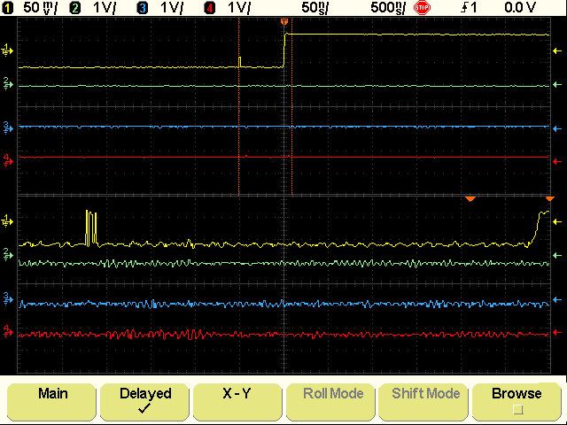

von Martin H. (martinh)
@Hayo
Danke fuer die HE, bei mir treten die spikes in AUTO mode nun nicht mehr
auf, dafuer habe ich nun manchmal spikes im Normal mode! Die sind leider
viel schwieriger zu erkennen weil sie nicht immer an der selben stelle
im Speicher sind!
N.b. die Delayed Funktion scheint bei 1Gs/sec nicht richtig zu
funkzionieren:
Bis zu 50ns/div ist sie OK (die Darstellung hat einen kleinen Versatz),
aber wen ich weiter zoome (was meiner Meinung nach nicht moeglich sein
sollte) wird nur eine Linie dargestellt (vermutlich ein falscher Bereich
der Daten). und ich kann nicht mehr nach 50ns/div zurueck gehen.
Martin

@Martin H.
> nicht mehr auf, dafuer habe ich nun manchmal spikes im Normal mode!
> Die sind leider viel schwieriger zu erkennen weil sie nicht immer
> an der selben stelle im Speicher sind!
Ok werde ich mal checken. Ich habe alle Tests bislang im AUTO-Modus
gemacht.
> funkzionieren:
Da habe ich in dieser Version nichts dran geändert. Das müßte also ein
Fall für die offizielle "OS"-Version (Ticket) sein.
Gruß und danke
Hayo

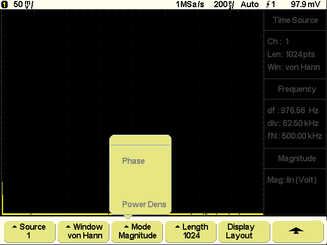

von Robert S. (razer) Benutzerseite
Hallo Hayo,
Ich habe gerade deine Firmware aufgespielt. Im FFT Menü gibt es einen
Fehler beim Anzeigen des Menüs "Mode". Siehe Screenshot.
Ein weiterer kleiner Bug (war schon in vorigen Versionen). Wenn man
"Autoscale" drückt und danach "Undo Autoscale), werden im oberen Menü
die Spannungsberecihe aller Kanäle angezeigt obwohl nur einer aktiviert
ist. (siehe Screenshot im zweiten Posting).

von Blue F. (blueflash)
@Robert S.
Zum Kalibrieren hat Guido schon alles gesagt. Ansonsten danke für den
Fehlerreport, da hab ich ja wieder was zu tun, bevor das in die
"OS"-Version einfließen kann.
Gruß Hayo

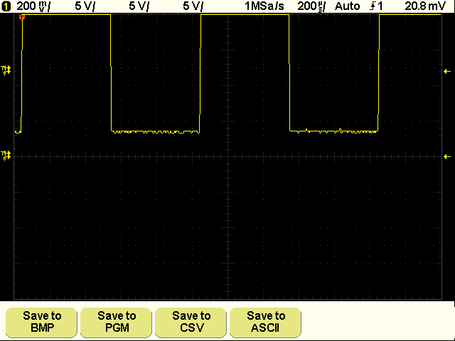

von Mike K. (1tester)
Hallo
Ich hab mein Oszi erst sehr kurz und benutze aufgrund der Spikes noch
immer die firmware 90.
Nun hab ich eine Frage wieso ist das "Rauschen" bei 1V größer als bei
500mV sollte es da nicht größer werden je kleiner die V Basis ist...
also der Ausschlag? Weil bei mir ist es genau umgekehrt. Im Anhang sind
2 Bilder das bei 1V hat deutliche hügel das bei 500mV nicht mehr so
sehr. (Ich weiß handy Kamera aber gibts ne MAC oder Linux software zum
Screenshot auslesen?)
http://img255.imageshack.us/i/67664861.jpg/
http://img171.imageshack.us/i/500mv.jpg/
lg Mike
Hallo Mike,
es gibt auch eine Linuxversion, die ist auch bei der HE dabei.
Die Messbereiche sind grundsätzlich in drei Hauptbereiche eingeteilt,
die sich durch den Skalierungsfaktor unterscheiden. Alle 5er Bereiche
haben einen günstigenren Faktor als die 2er oder 1er. Daher haben aller
5er Bereiche ein geringeres Rauschen als die 2er und 1er Bereiche.
Gruß Hayo

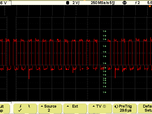

von Michael H. (Gast)
Nachtrag zum Triggersymbol:
Siehe Screenshot.
Ich habe mit Kanal 4 gemessen, Trigger stand auf Source 4. Trotzdem war
auch das Triggersymbol von Kanal 2 eingeblendet. Also habe ich mal auf
Source 2 geschaltet und am Trigger gedreht - dabei entstand dann das
Bild, das ihr hier sehen könnt.
