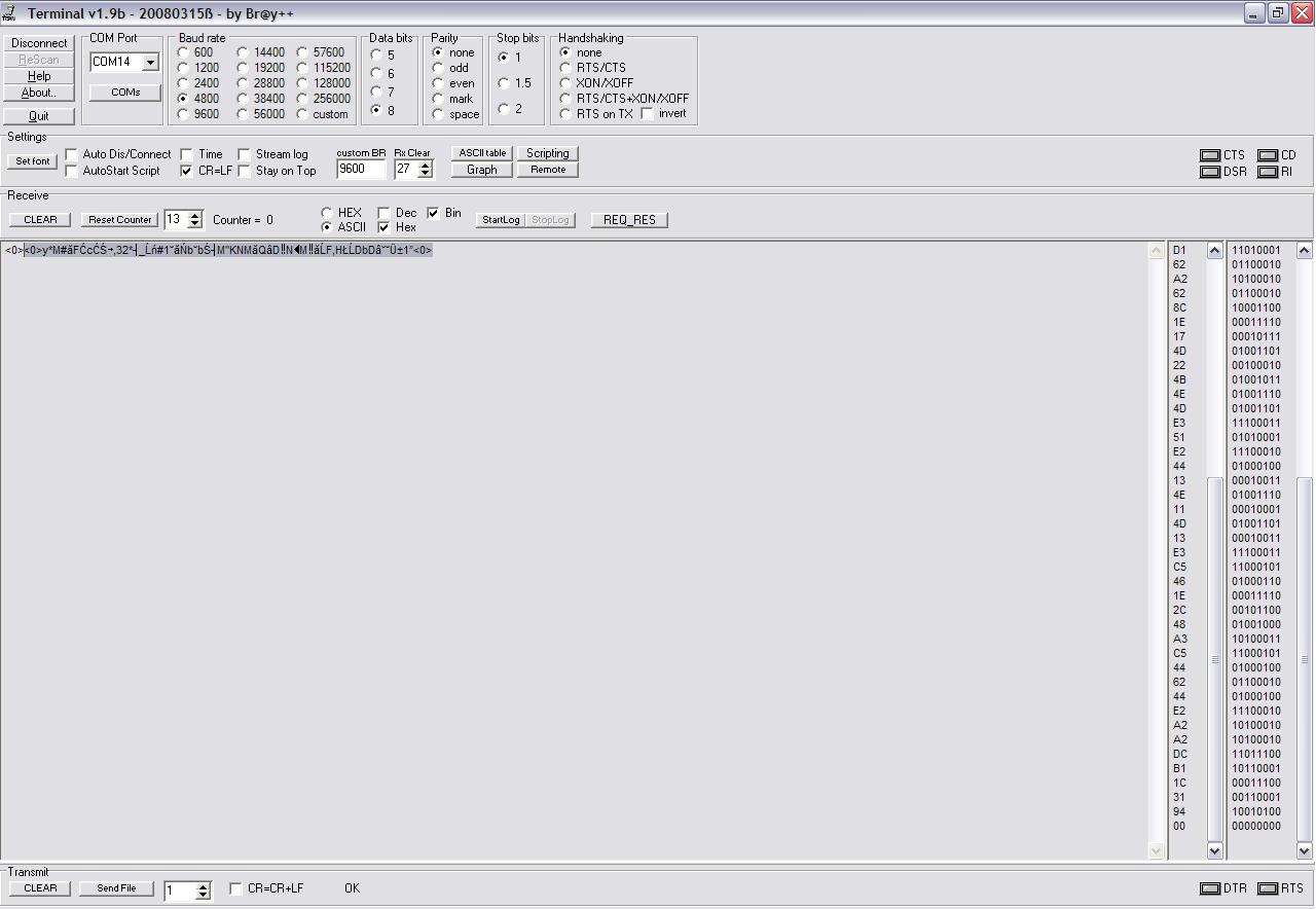

ich versuche gerade den vdip1 in Betrieb zu nehmen und komme dabei nicht
allzuweit. Ich habe ihn provisorisch verdrahtet und mich mit einem
terminal programm mit ihm verbunden. soweit ich das verstehe, sollte ich
nach dem einschalten ueber das terminal lesen koennen wer und was der
controller ist und wenn er bereit ist, dann erscheint das D:\>
Komischer weise passiert genau das nicht (siehe Screenshot) und ich habe
nicht wirklich eine idee woran es liegt. Ich kann ihn flashen via usb,
das habe ich schon probiert. Hab die Uart Uebertragungsgeschwindigkeit
veraendert. Das es funktioniert mache ich daran fest, dass die
Empfangene Nachricht (egal wie unsinnig mir erscheint) die gleiche ist
bei 4800 und 9600 (ohne und mit rts/cts)
hat vielleicht jemand eine idee woran es liegen koennte? Vielleicht ist
das problem ja schon mal bei jemandem aufgetreten. ich bin nicth so
super firm mit dem inbetriebnehmen solcher boards, somit koennte es halt
auch ein voellig bescheuerter fehler sein :)

Du hast foffentlich einen MAX232-Pegelwandler für TXD und RXD dazwischen
geschaltet! Sonst dürfte das Teil kaputt sein.
Ansonsten lt. Datenblatt:
Baud rate (default =9600 baud), flow control settings (default =
RTS/CTS), number of data bits (default=8), parity (default is no parity)
and number of stop bits (default=1) are all configurable using the
firmware command interface. Please refer to http://www.ftdichip.com (or
latest version).
RTS-CTS (PIN9-PIN10) muss direkt am VDIP1 verbunden sein. Die beiden
Jumper hast Du sicher auf UART gesteckt?

Hallo Uwe,
bei der seriellen Übertragung (ohne Handshake) den Pin CTS auf Masse
ziehen,
Standardparameter 9600 Baud, keine Parität, 1 Stopbit.
Vielleicht hilft auch die Beschreibung zum Bausatz STI100
(USB-Stick-Interface), hier ist der selbe Chip eingesetzt.
