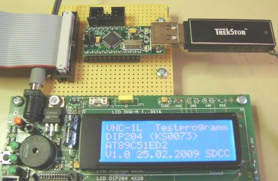

Das Projekt demonstriert an einem Hard- und Softwarebeispiel die Verwendung von USB-Sticks an Mikrocontrollersystemen. Es ist nicht als fertiges Projekt zu betrachten, sondern soll eine Grundlage zur Realisierung eigener Anwendungen sein. Die Software liegt in einer 8051er/SDCC und einer AVR-GCC Version vor.
Ansicht des Testaufbaues
Dazu ist ein USB-Hostcontroller erforderlich. Die meisten Mikrocontroller mit integrierten USB-Port, bzw. Lösungen mit FT232-Bausteinen, bieten keine Host-Funktionalität. Es wird der Typ VNC1L-1A von FTDI (Vinculum) eingesetzt.

Zum Einsatz kommt ein fertiges Modul VDIP1. Dieses enthält auf einer kleinen Platine einen VNC1L-1A mit allen erforderlichen Zusatzbauteilen. Werksmäßig ist auch die passende Firmware (VDAP) bereits programmiert.

Im Beispiel wurde als Zielsystem (8051) eine universelle Mikrocontroller-Platine PRO-51 mit 8051-Mikrocontroller verwendet. Es kann natürlich jeder andere Mikrocontroller eingesetzt werden. Besondere Leistung ist nicht erforderlich. Die Taktfrequenz beträgt im Bsp. 11.0592MHz und ist unkritisch. Ich habe die Frequenz auch mal Testweise auf 24MHz erhöht, was ohne Software-Änderung auch funktionierte.
Für die AVR-Version habe ich einen ATmega644 verwendet. Auch andere AVRs sollten funktionieren. Getestet mit unterschiedlichen Taktfrequenzen (1MHz, 8MHz, 11.0592MHz). Beim Einsatz des UART-Monitoring sollte unbedingt ein externer Quarz angeschlossen werden.

Das Testsystem benutzt zur Anzeige ein alphanumerischen LC-Display mit 4x20 Zeichen, konkret ein DIP204-4 von EA, mit KS0073 Controller. Die Anschaltung und der Betrieb ist Standard und nicht Thema dieses Beitrages. Alle an den VNC1L-1A gesendeten und von ihm empfangenen Daten können bei Bedarf auf dem Display angezeigt werden.

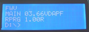

  • FWV - Anzeige der Softwareversion

Wenn diese 4 Punkte funktionieren, kann man sich an ein Update der VDAP-Firmware trauen. Dazu die aktuelle Firmware von der Vinculum-Homepage laden (endet mit .ftd), in "ftrfb.ftd" umbenennen und diese Datei ins Root des USB-Sticks kopieren. Der Bootloader flasht die Datei dann automatisch beim nächsten anstecken und quitiert den Vorgang mit der Anzeige CHANGE MAIN. Alle Funktionen habe ich mit der Version 3.66 und 3.68 ausprobiert.
Firmwaremeldung nach FWV-Kommando
