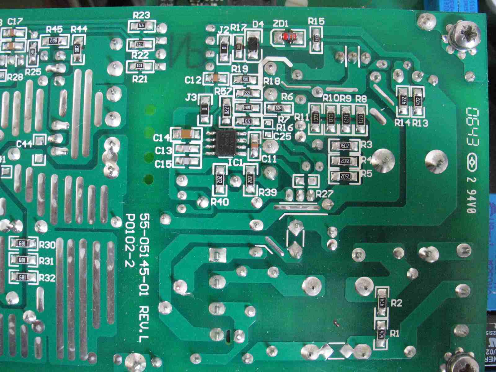

Das Multimeter zeigt an der Diode (D4 - siehe Foto) 100 mV, allerdings vermutlich weil R17 mit Aufschrift "560" (als vermutlich 56 Ohm) parallel liegt (wenn ich mich bei den durchschimmernden Leiterbahnen nicht irre). Kann es sein, dass diese Diode z.B. bei einem Kurzschluss (Oszi-Masse versehentlich an ein Teil hängen, das ein von Masse/Erde verschiedenes Potenzial hat) kaputt geht (andernfalls ist ein Fehler an dieser Stelle unwahrscheinlich)? Macht es deshalb Sinn diese auszulöten und so zu prüfen, oder kann man es riskieren, eine höhere Spannung (z.B. 0,8 V) anzulegen und zu schauen, ob die Diode arbeitet (könnte sein, dass dann andere Bauteile das Ergebnis verfälschen)? Oder besser nach dem "Durchpusten" alles wieder zusammenbauen und über RS232 versuchen, mit dem Gerät in Kontakt zu kommen? Welches RS232-Kabel brauche ich dazu? Beidseitig männliche Stecker und Crossover oder nicht? Rudolf

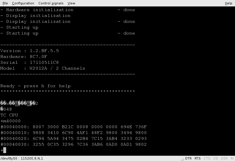

Ich habe jetzt das Terminalprogramm HTerm heruntergeladen. Erfreulich: Wenn ich wie von Guido beschrieben den GERMSmonitor starte, erhalte ich unter "Received data" bei jedem Drücken (der rechten Taste, während die linke gehalten wird) eine in HEX, ASCII usw. abspeicherbare Zeichenkette. Beim ersten Drücken kommt #03FC3048TC CPU+5725QAU5 Bei neuerlichem Drücken kommt häufig etwas anderes, durchschnittlich bei jedem zweiten Drücken jedoch wieder TC CPU usw. Nach "QAU5" kommen allerdings noch 2 Zeichen, die leicht variieren, und die gesamte Zeichenkette pro Drücken ist meist 19, manchmal 18 und manchmal 20 Zeichen lang. Euer Kommentar?
#2572795
Mein Kommentar: Das ist gut, das Oszi läuft noch. Nach "TC CPU >" könnte nun der Download einer neuen Firmware angestoßen werden. D.h.: NIOS läuft noch, die Oszi-Firmware nicht mehr. Wenn die Originalfirmware keine Statusmeldungen ausgibt, musst du erst den Hardwarefehler beseitigen.
Verstehe ich richtig: Wenn der Prompt ">" auch da wäre (oder auf dem Bildschirm angezeigt würde???), könnte man neue Firmware reinspielen. Da aber nicht einmal im Terminal-Programm ein Prompt daherkommt, muss das RAM oder dessen Kontaktierung fehlerhaft sein? Kann man den Fehlerort jetzt eingrenzen, weil im Terminalprogramm "TC CPU" kommt, aber offenbar ohne Prompt und nichts am Bildschirm? Kann man sagen, welcher Chip keinen Strom bekommt oder einen Kontaktfehler haben müsste? (Der Bildschirm selbst scheint zu funktionieren, er bekommt nämlich alle möglichen Farben, während beide Tasten gedrückt sind. Bei jedem Drücken leuchtet eine andere LED-Farbkombination auf und zeigt der Bildschirm ein horizontales Schwarzweiß-Muster, dieses wird bei längerem Tastenbetätigen ganz hell und bekommt dann ein Muster aus 8 verlaufend grauen Rechtecken. Der Bildschirm wird danach wieder dunkelgrau, könnte auch schwarz sein.) Kann man ausschließen, dass sich die Firmware nur deshalb NICHT meldet, weil das RAM aus irgendwelchen Gründen Bits verloren hat (starke Spannungsschwankung, induktive Einstreuung - ich habe 1 MHz-Rechtecksignale mit 3 A Stromstärke bis zu 10 cm neben dem Oszi laufen gehabt)? Was wäre in diesem Fall zu tun? Wie würdest du jetzt vorgehen? Der Bildschirm selbst scheint zu funktionieren, er bekommt nämlich alle möglichen Farben, wenn man beide Tasten drückt: Beim Auslesen über das Terminalprogramm leuchtet bei jedem Drücken eine andere LED-Farbkombination auf und zeigt der Bildschirm ein horizontales Schwarzweiß-Muster, dieses wird bei längerem Tastenbetätigen ganz hell und bekommt dann ein Muster aus 8 verlaufend grauen Rechtecken. Der Bildschirm wird übrigens nach jedem Drücken wieder dunkelgrau, könnte auch schwarz sein. Was bedeutet die ausgelesene Zeichenfolge?

Den fehlenden Prompt würde ich nicht ernst nehmen, das kann auch durch Verständnisprobleme mit dem Terminalprogramm resultieren. Ich würde jetzt erstmal alle Spannungen nachmessen und, naja, wenn die passen, die Platine unter dem Mikroskop begutachten. Störfelder machen keine Probleme, so robust ist das Welec schon. Das ist sicherlich nicht die Ursache für einen Totalabsturz.

Da bin ich auch erstmal ratlos. Bei mir sieht das aus wie im Anhang allerdings aus den funtionierendem Oszi den Monitor aufgerufen. Noch jemand ne Idee? Grüße, Guido

Das ist das Echo, das angezeigt wird. Das Terminalprogramm ist GtkTerm unter Linux. Dies passiert alles im FPGA, der bei dir offensichtlich noch korrekt initialisiert wird. Ich könnte mir vorstellen, dass der Zugriff auf den Flash nicht klappt und der GERMS-Monitor dann hängen bleibt. Hast du den Flash schon nachgelötet? Der FPGA ist ja im BGA-Gehäuse, da kann man wohl nichts nachlöten. Gruß, Guido

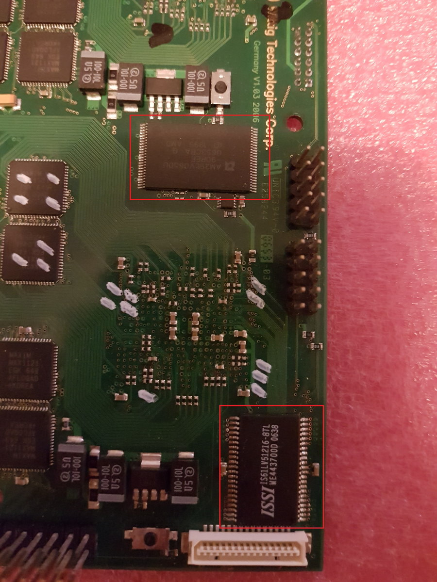

Hello Rudolf & Michael! E U R E K A !!! The problem was the RAM (2 x ISSI chip on the edge of board, near the connector for video), I proceeded to resolder the pins with a few drops of flux, tin and solder wick. The little Welec is running back, is great with the latest firmware 5.7C2. Errico

Der Thread ist zwar schon ewig und drei Tage alt, aber aus gegebenem Anlass poste ich dennoch hier. Rudolf hat mir sein Welec zwecks Reparatur zukommen lassen und ich habe im Grunde genommen nichts anderes gemacht als die Speicherbausteine sorgfältig mit viel Flussmittel nachzulöten und anschließend zu reinigen und siehe da, das Gerät startet wie erwartet. Von daher lag auch hier der klassische Fehler vor, der ohne viel Aufwand behoben werden konnte. -branadic-
FÜR ALLE, DIE WISSEN WOLLEN, WELCHE CHIPS IM NICHT MEHR STARTENDEN WELEC W2022A GENAU NACHGELÖTET WURDEN, ANBEI 2 FOTOS MIT KENNZEICHNUNG DER CHIPS (Fotos: branadic). Vielen Dank, branadic, für diese super Aktion, bei der du mir neben meinem (nach mehreren eigenen fehlgeschlagenen Versuchen) nun funktionstüchtigen Gerät auch gleich dein altes 4-Kanal-Gerät, das bis auf die Eingangsstufen intakt wäre, als Ersatzteillager für mich (oder eventuelle andere Bedürftige) mitgeschickt hast. Rudolf
