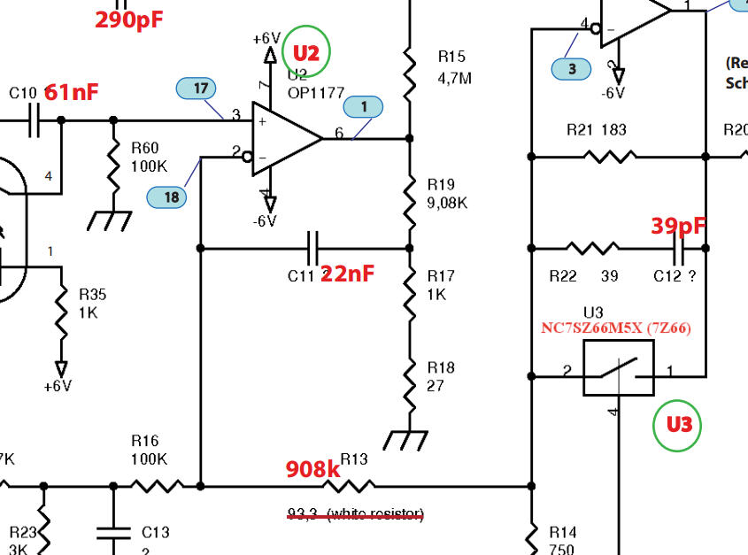

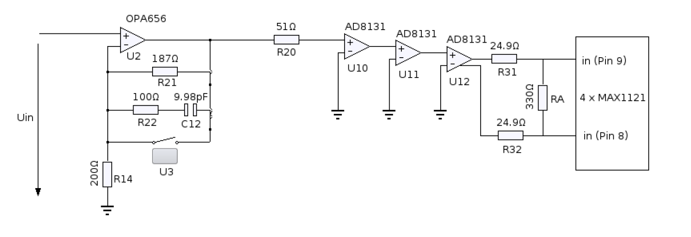

Existiert eigentlich ein richtiger bzw. kompletter Schaltplan von den
Geräten? Wenn ja, kann man den irgendwo bekommen?

Hi Max,
take a look at these.
Maybe there is what you are looking for and you need:
Beitrag "Re: Wittig(welec) DSO W20xxA Hardware (Teil 2)"
Regards,
Fabio

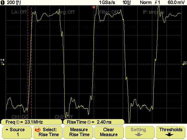

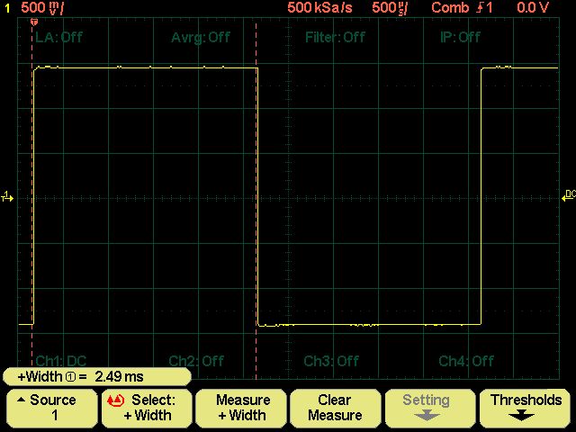

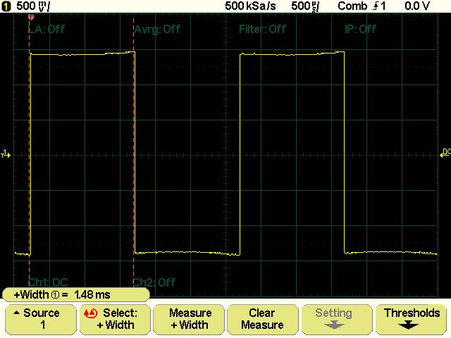

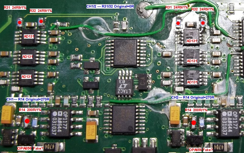

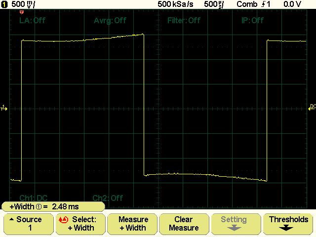

von Max M. (vcc)

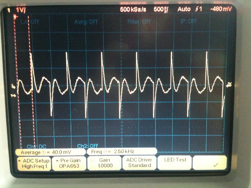

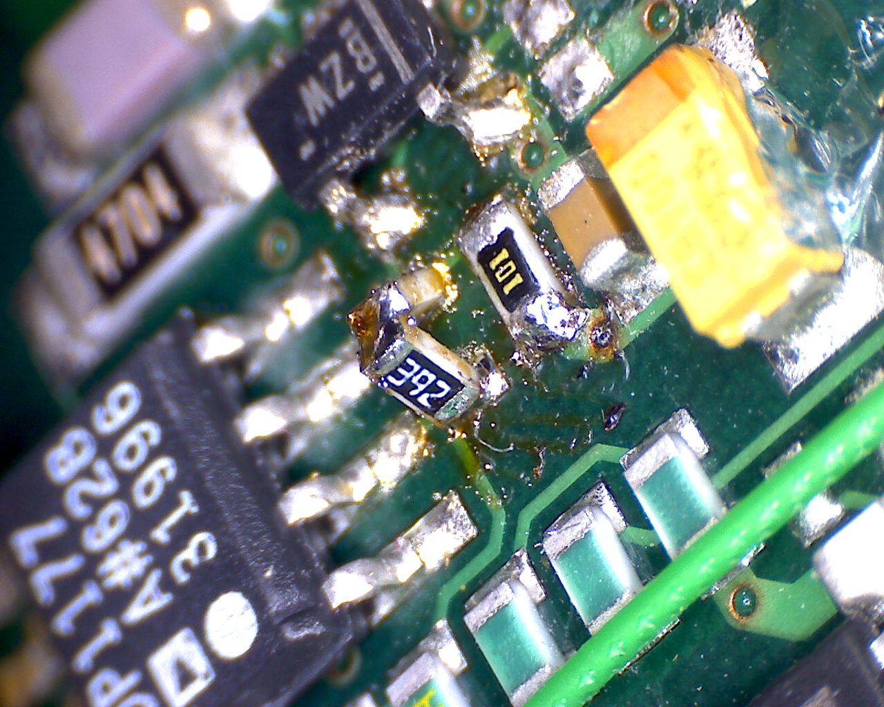

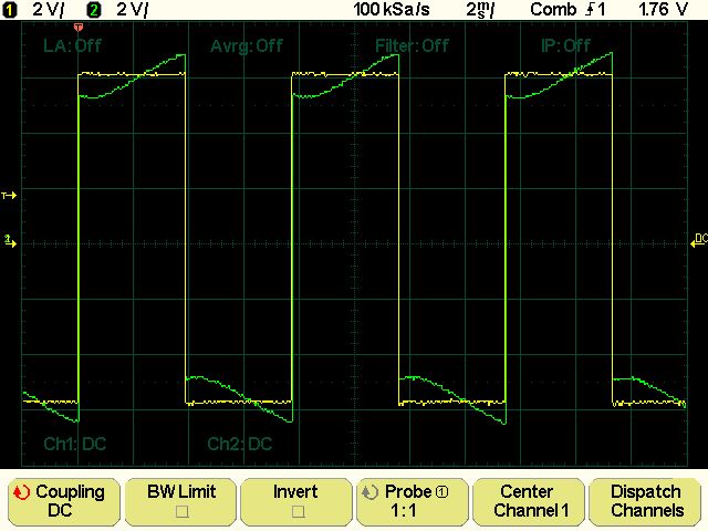

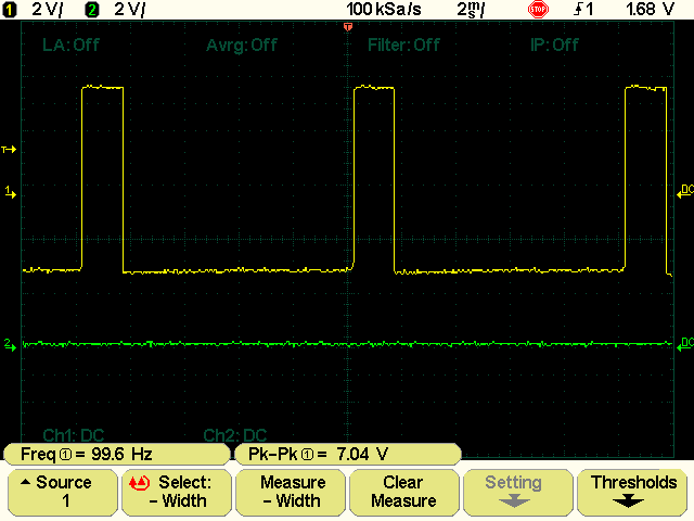

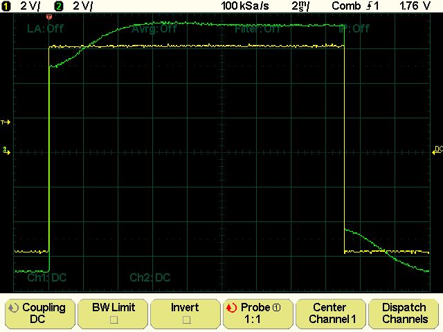

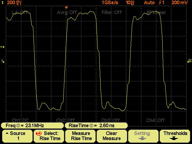

Guten Morgen zusammen!
Habe den OPA653-Mod gemacht (anleitung von Hayo V4.0), allerdigs zeigt
mir das Skop bei kleineren Frequenzen Blödsinn an. Die einzige
Abweichung von der Anleitung - Abschluksswiderstände habe ich 24Ohm
statt 24,9Ohm eingesetzt. Wieso verändert sich das Signal zu kleinerern
Frequenzen so bis zur dermaßen? Was könnte verkehrt sein? Aktuelle BF-FW
ist drauf.
Grüße
vcc
von Max M. (vcc)
Wo kann ich denn an der unteren Grenzfreuenz überhaupt drehen?
Fehlt bei diesem Umbau nicht eine Gegenkopplung beim OPA653?
von Blue F. (blueflash)
Fragen über Fragen...
Ich fang mal mit dem Einfachen an.
Nein, die ist im OPA653 schon integriert. Das hat den Vorteil, das die
Gegenkopplung schon auf günstigen Frequenzgang und auf geringes Rauschen
optimiert wurde. Daher können wir die externe Gegenkopplung auf der
PLatine einfach weglassen.
Du bist aber schnell. Wo hast Du denn so kurzfristig die OPA653 her?
Das sollte kein Problem sein. Eventuelle Abweichungen in der Verstärkung
lassen sich in den Hardwareeinstellungen via Gain Adjustment
nachjustieren.
> Wieso verändert sich das Signal zu kleinerern Frequenzen
Das ist jetzt etwas schwierig nur anhand der Bilder zu beurteilen. Frei
nach dem Motto "Wer misst, misst Mist" kann das verschiedene Ursachen
haben. Erstmal ist da die Frage nach dem Messaufbau. Welche
Signalquelle, wie ist das DSO angekoppelt (Tastkopf oder Messleitung mit
50Ohm Abschluss), welche Form, Frequenz und Amplitude hat das
Originalsignal (Referenzmessung mit anderem Oszi möglich?)
Das mittlere Bild lässt mich vermuten dass es ein Abgleichproblem ist,
da hier die typischen Entladerampen einer Kapazität zu erkennen sind.
Hast Du denn wie empfohlen abgeglichen? Auch gern genommen ist falsche
Abtastung (zu langsame Timebase), was zu Aliasingfehlern führt die
zunächst aussehen wie ein verformtes Signal.
Wie ist das denn gemeint? Die untere Grenzfrequenz ist DC
Gruß Hayo
von Max M. (vcc)
stimmt - habe ich vergessen...
Samples von TI.
Signalquelle ist ein 40MHz-Funktionsgenerator.
--> Ausgang 50_Ohm, Rechteck, 1 Vpp, Freq z.B. 1kHz
Verbindung über 50_Ohm handelsübliches BNC-kabel.
Ja - 500MHz Tek, volle Bandbreite aktiv, bei > 1MHz z.B. sehen beide
Skops gleich aus. Die Dachschräge beim W2022A fängt bei ca. < 1Mhz an
und wird immer schräger mit sinkender Frequenz.
> Abtastung
Die Time base passt, hatte auf aliasing geachtet.
Ich denke auch, dass es was mit Kapazitäten zu tun hat, allerdings weiß
ich nicht an welcher Stelle in der Messkette.
Ich frag mal ganz blöd - an den 50 Ohm Abschlusswiderstand hast Du aber
gedacht. Ist mir nämlich auch schon passiert bei Vergleichsmessungen mit
meinem Tek das ich das vergessen hatte, da im Tek die
Abschlusswiderstände schon mit eingebaut sind und man keinen externen
braucht wie beim WELEC.
Ansonsten wie schon gesagt auf jeden Fall abgleichen, so wie es in der
Low Budget Mod beschrieben ist.
Gruß Hayo

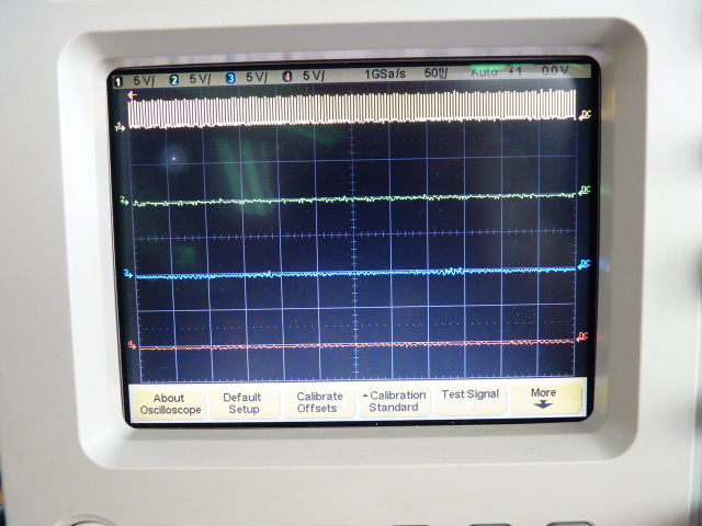

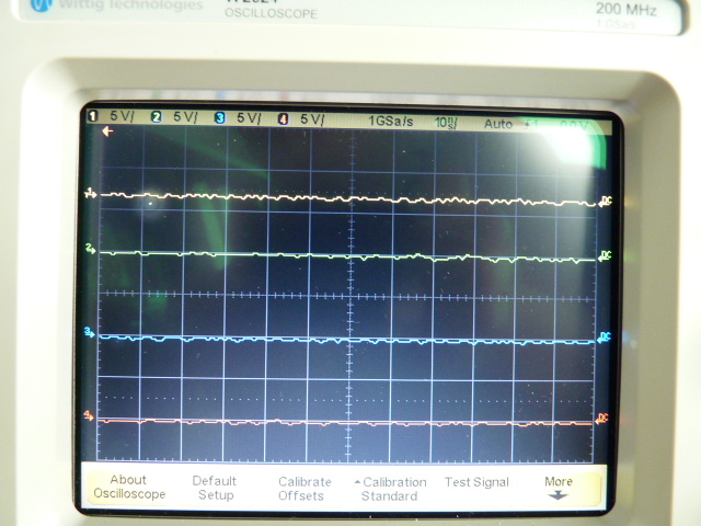

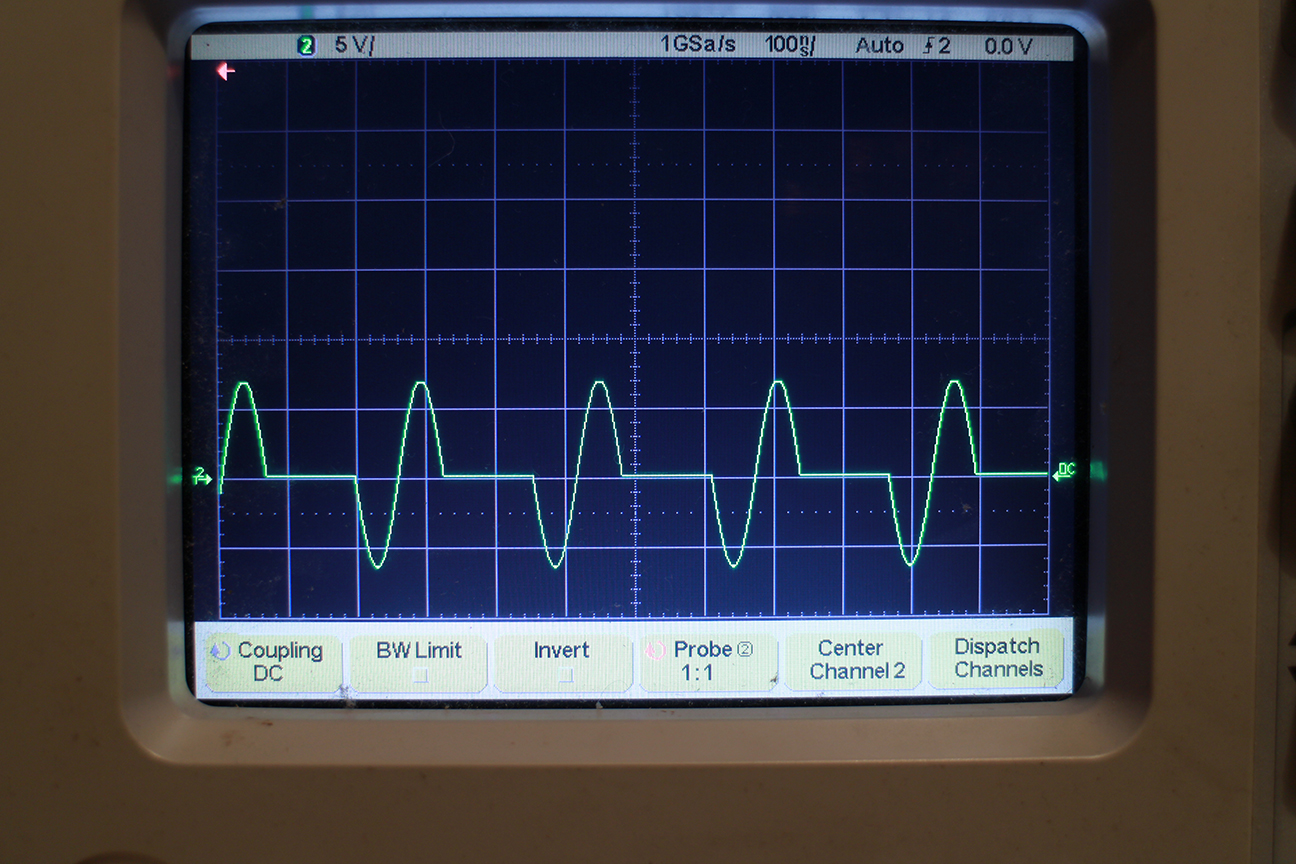

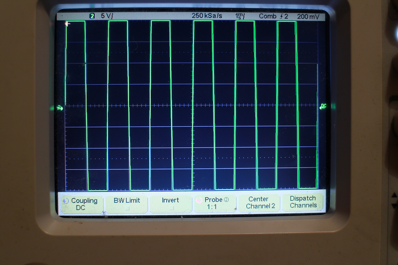

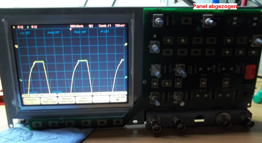

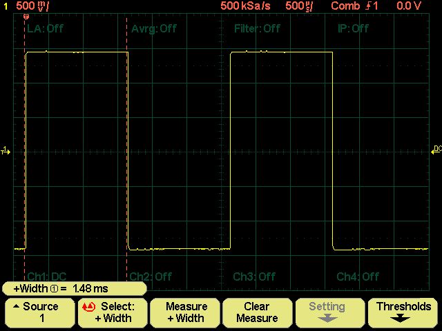

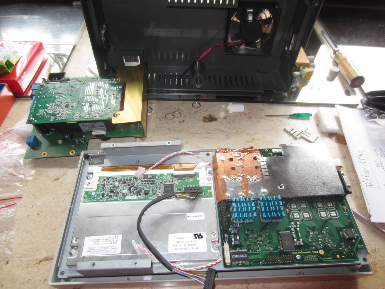

von Alessandro C. (musashi)

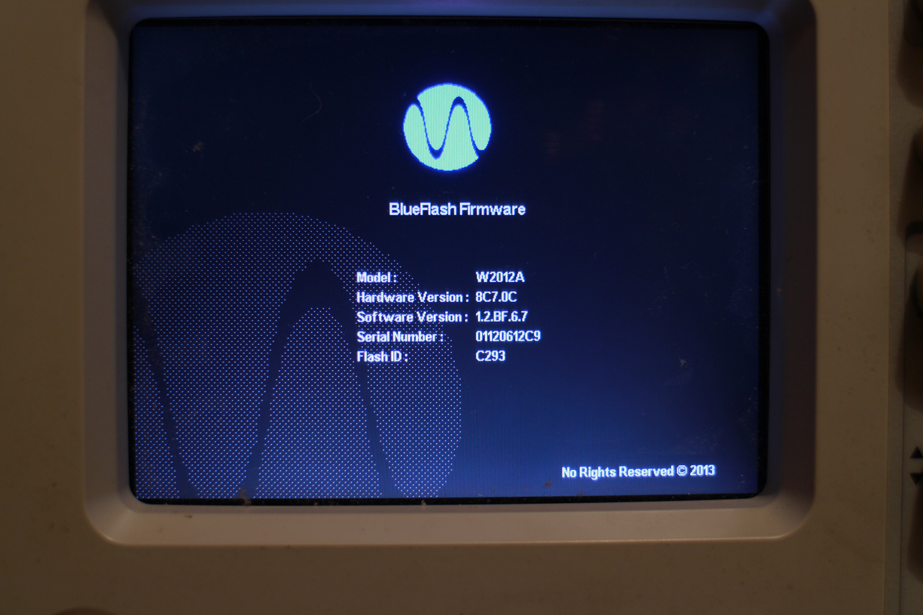

Hello, after a lot of time I’ve resumed my W2012A from the garage. Last
time I wrote here I asked for help in troubleshooting my scope.
Of course the problem is still there so I asking again if some kind soul
can help me.
I post here a discussion with Hayo and Victor that I’ve made last year
and some shot (the third one is taken with the test signal on):
Alessandro

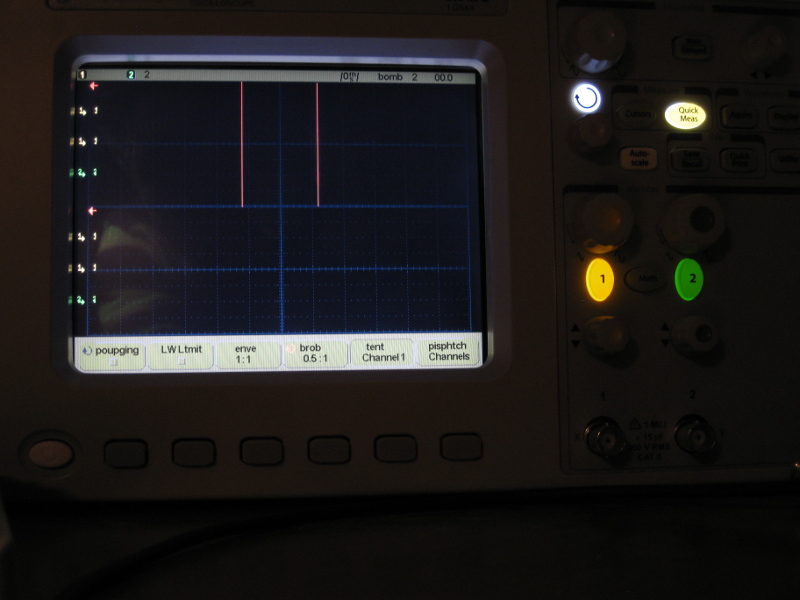

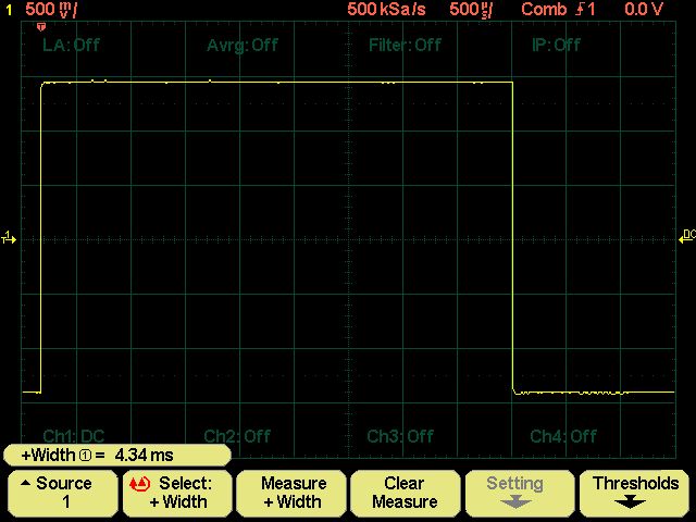

  Goodmorning everyone
  My oscilloscope (W2012A) had begun to constantly show (in the second
  channel)a sinusoid wave.
  Even without the probe connected.
  When I press "Quick Meas" I get 500Hz 27,8V pk-pk
  What could be the cause of the problem?
Hayo
  Alessandro,
  which hardware- and software version?
  Did you ever change something in your device?
Alessandro
  I have only updated the firmware
  Model: W2012A
  HW Version: 8C7.0C
  SW Version: 1.2.BF.5.7 C2
Hayo
  Hi Alessandro,
  at first I would recommend to update Your firmware to the latest
version
  1.2.BF.6.7
  If the problem does not disapear, we have to check the settings:
  - which voltage range (or all ranges affected?)
  - which hardware settungs in the hardware menu etc.
  - acquisition mode
  - triggering
  and so on.
  Some screenshots may be helpful.
  Regards
  Hayo
Alessandro
  I've updated to 1.2.BF.6.7 but the problem is the same...
  The problem is present for every voltage range
  Hardware settings are
  ADC Setup - Factory
  Pre Gain - LB-Mod
  Gain - 1.000
  ADC Driver - Assembler
  Attached a screenshot
  Could it be an hardware problem?
Hayo
  That is possible but I can't say it for shure. By the way - your
  hardware setting should be (for an unmodified device):
  ADC Setup - Factory
  Pre-Gain - Factory
  Hayo
Alessandro
  Ok, thanks!
  I've adjusted the pre-gain setting
  Where do you suggest to look in the schematic for faulty components?
Hayo
  Did you make a default setup and a calibration with open (or
shortened)
  inputs?
  Channel 1 is working completely normal?
  Hayo
Alessandro
  Yes I've done both but nothing changes..
  The first channel works normally
And here the reply from Victor
  Hello Alex,
  I see very weird trigger setting in top of the screen, could be better
  anything else but pulse mode.
  Trust me, try with other selection for trigger, it's better.
  I guess and maybe it is possible that it could be the problem.
  Another weird thing is about open inputs for calibration, indeed it
  should be performed short-circuiting them, never with open ones.
  My two cents.
  Victor
I’ve tried changing the trigger but nothing changes…
If this is not the right place to post this please tell me
von IZ2EIB (Gast)
Hi Alessandro,
really weird your problem.
You wrote that you have simply performed a firmware update on your
oscilloscope.
What have you used?, the normal upgrade or the fast one?
Ok you have those alike sine wave, is it while you are probing valid
signals or only when nothing is probing?
What I mean is.
Omitting the weird sine waveform on the screen, when you are performing
measures then is something, even if meaningless, drawn on the screen?
Maybe it's noise from fan circuitry which is know to be a problem.
Have you inspected the path of the fan wires inside the instruments?
It's better keep the fan's cable far from the electronic boards.
You could try opening the instrument and see what happens moving the
fan's wires.
A T T E N T I O N !
Be careful doing that because near there are high voltages, I warn you!
Take all the precautions of the case, pay attention on what you are
doing!
Inside the instrument there are hazardous voltages!
Another possible cause of noise, even more troublesome, could be TFT

von vcc (Gast)
> ist drauf.
> Grüße
> vcc
FYI
Fehler lange gesucht und gefunden!
Im OPA653-Mod versehentlich R13 mit 390 Ohm statt mit 390k bestückt.
Jetzt ist alles gut.
Grüße
vcc

Ok Alessandro, here we go!
- unpack the file to your PC (assuming that you are using Windows and
active perl and the win32 serial port module is installed).
- open the file restore.bat with a text editor and check if the COM port
(preset is COM1) is correct. If not, change it to the COM port to which
you will connect your DSO and save the file.
- connect your DSO to the COM port.
- activate the GERMS-monitor at your DSO (hold F1 and press F2 shortly)
- start restore.bat from the restore directory.
The flashing process may take up to 1 hour. So go and take some coffee
meanwhile. After flashing switch off your DSO and restart. The DSO
should start now with a green grid layout and channel 1 + 2 in 2V/div
range at 100KSa/s.
- Go to the hardware menu and change the pre gain to your hardware setup
(actual it is ADC -> Factory, Pre Gain -> OPA653, ADC Driver ->
Assembler).
- After done so, go back to the utility menu and calibrate offsets.
Hope that will fix your problems
Hayo
It seems like activeperl 5.18 and win32-serialport 0.19 doesn't work
fine together...
I've installed activeperl 5.12 and win32-serialport 0.22 and now the
process is started... I'll let you know how it goes!
Great!
Process ended in 18 minutes... and now the ch2 seems to work fine!
Only thing I've noticed is Oscope info now says W2022A, mine is a
W2012A, can this create problems?
Thank you!
Great news! Congratulations to your upgrade :-)
Don,t worry about the W2022 - the only difference is the transistor of
the input stage. All firmware functions are the same.

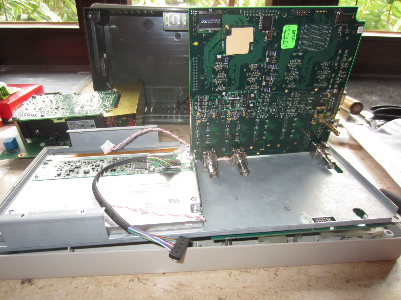

I have opened the DSO and started it up keeping the fan cable far from
the boards (as Fabio suggested).
Nothing changes
von IZ2EIB (Gast)
Hi Allessandro,
bad what you wrote.
Anyway, I'm a little dumb but I don't understand if while performing
measures with the bad channel some kind of waveform change or overlaps
on the previous drawn over the screen.
While channel 1 is connected to channel 2 (by cable, probes or anything
else), is the weird waveform drawn on the bad one drawn also on the good
one?
Would be better perform the verify by setting channels' input "x1"
rather than other even if that depend by the kind of connections you are
using.
It is surely possible switch to other settings in order to see what
possibly happens like it's even surely possible to use the good channel
in order to collect informations from the board simply by comparing the
same points on the channel 1 and channel 2 looking at the schematic
diagram.
This to start.
Regards,
Fabio
@Hayo
Thanks for the rescue firmware.
Thanks Fabio
I'll try what you suggest, measuring some test signal with ch2 (last
time I tried nothing happened)!
How can I set channels input to "x1"?
I'll try to connect ch1 via probe to ch2, and see what happens.
About testing the board, I need to find a way to hold all the boards,
outside of the case, stable and connected while doing the tests.
I can't find the schematics of my W2012A on my computer and on
http://sourceforge.net/projects/welecw2000a looking under files... do
you have links?

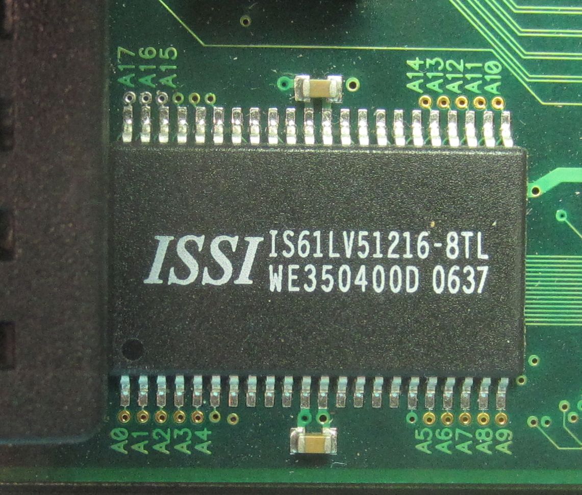

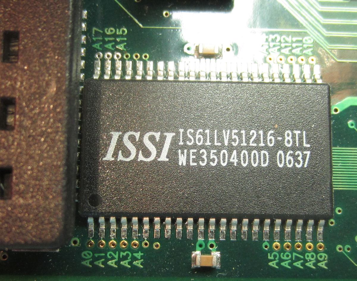

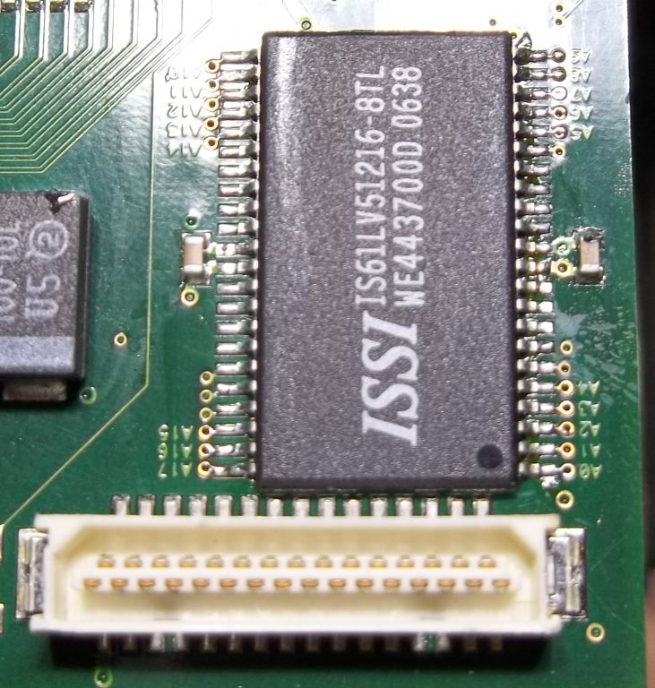

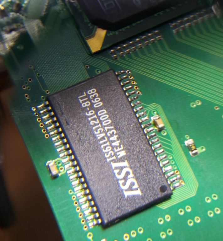

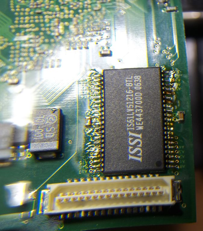

Sounds a little bit like a hardware problem (contact problems at some
soldering pads).
I guess this is caused by poor soldering points which have changing
contact depending on thermal conditions in the device.
We had those problems at one of the RAM chips. Some Owners could fix the
problem by resoldering the RAM. Typical failure in this case are
vertical stripes on the screen.
Maybe your problem affects another chip or component in the signal path.
Not so easy to find!

We have to consider which parameters and physical influences are
affecting our DSO. That can be:
- temperture as first candidate for any (temporary) problem
- vibrations when moving the device
- mechanical forces when turning the range adjusters
- mechanical forces when pushing any buttons
Temperature as failure source is difficult to proove. Vibrations can be
tested during operation with little shocks (knocking on the case or
shaking the DSO hardly). Range adjusters can be turned forwards or back
multiple times during operation and also buttons can be pushed multiple
times to check if any reaction can be seen.
Soldering problems can be found by optical checks (with microscope or
magnifier) and/or by measuring on the PCB. Measuring while running the
DSO is a little bit difficult, because most of the components are
reachable only after disassembling the device.
The firmware is surly not the problem.
von IZ2EIB (Gast)
Hi Allessandro,
I agree with Hayo, surely it isn't firmware issue.
Like he wrote, most likely it's bad weld matter.
Somewhere one or more component does or doesn't make contact.
You have to chase the problem by looking for bad or suspicious welds
over the whole boards, each single component hoping it isn't the FPGA or
any else thing hard to weld there inside the DSO.
Take a try using at least a simple magnifier lens.
Good luck!

von WWWelec (Gast)
Hello,
I don't want to hijack the thread, but something is weird here:
Beitrag "Re: Wittig(welec) DSO W20xxA Open Source Firmware (Teil5)"
When rise time of the signal under measure comes close to that of the
oscilloscope it is necessary to subtract the latter (and if used the
probe’s) rise times geometrically from the rise time as seen on the
screen.
The true signal rise time will become:
Ta=√Ttot² - Tosc² - Tp²
whence
Ttot = √Ta² + Tosc² + Tp²
Where
Ttot is the rise time seen on the screen
Ta is the true signal rise time of the signal
Tosc is the scope’s own rise time (2,3ns for a 150MHz bandwidth
oscilloscope because Tosc in nanoseconds = 350/Bandwidth in MHz hence it
is equal to 350/150 = 2,3ns)
Tp is the rise time of the probe/cable, e.g. 2 ns.
So for instance reading 2,4ns on the screen of an 150MHz bandwidth
oscilloscope and knowing the rise time of the probes/cables equal to
2ns, it is:
Ttot=√2,4² + 2,3² + 2² = 3,9ns
If the signal’s rise time is equal or more than 10x times that of the
instrument one, then its value and that of the probe/cable rise time may
be neglected.
2,3ns for Tosc isn't negligible in this case and even optimistically
assuming Tp equal to 0 nanoseconds, it will be:
Ttot=√2,4² + 2,3² + 0² = 3,3ns
So if you read 2,4ns on the screen as described in your picture, the
instrument's rise time must to be negligible.
Your W2022A have to be at least 400MHz bandwidth like for the Tektronix
2465A, that makes no sense in the real world.
Based on the fact the specifications for your not faulty TR-0307 is
2,5ns rise/fall time and assuming the same considerations for your
Tektronix 2465A which is a 400MHz bandwidth oscilloscope, we have the
following.
Since if not faulty the Tektronix 2465A is a true 400MHz bandwidth
instrument, then its own risetime is as you correctly wrote 0,8
nanoseconds (800 picoseconds).
Doing some calculation this is the result assuming Tp equal to 0
nanoseconds.
or
Ttot=√2,4² + 0,8² + 0² = 2,5ns
Also in this case 0,8ns for Tosc isn't negligible being only three times
smaller compared to the true rise time of the signal, but now the result
makes sense and sounds good in contrary that for the W2022A.
Something is wrong.
W2022A isn't a 400 MHz bandwidth instrument, neither the 2,4ns captured
mean that it is a 140-150MHz DSO.
Simply 2,4ns is too slow in order to test the bandwidth in that way, you
need something much faster.
As rule of thumb you need at least a waveform five times faster than the
instrument under test.
So for a 200MHz bandwidth oscilloscope which is a 1,75ns rise/fall time
(350/200MHz=1,75ns) you need at least a 0,35ns rise/fall time waveform
(1,75ns/5= 0,35ns=350ps)
My two cents.
Victor
Hi Victor,
You are right in all points. The resulting rise time always consists of
Tosc + Ta (and of course Tp if used).
And the rise time of the signal (~2.5ns) is not fast enough to make a
reliable statement about the DSO risetime. It is only an approximate
estimate.
Hayo

I want buy also component for do modify.
I think LB is more easy of OPA653 for me.
Performance are much different use one or other?
Perhaps I read trigger is better with OPA653 mod.
Buona sera.
Carlo
No, performance is not much different. I'm using both modifications. My
W2014A is a LB-Mod and my W2022A is a OPA653 Mod. When using the DSO in
normal frequency ranges up to 50 MHz there is no difference. Only
measuring signals with very fast rise time (like my 100MHz pulse
generator) will show any difference. The overshot at the rising edge on
the LB-Mod is a little bit more flat than on the OPA653 Mod. In normal
use there is no difference.
Hayo

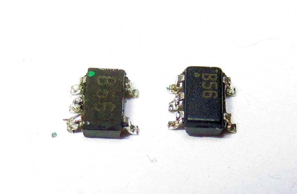

Before you make the mod check your OPA656! If they have a green point on
the case it may be the BW limited version (fake version). Then you have
to upgrade first on a real OPA656. See also the document "Upgrade". I'm
sorry that it is available only in german until now. But the pictures in
it may help a little bit.
Hayo
von CB (Gast)
Ciao Hayo.
Lucky only in trigger there is OPA656 with green point.
I must substitute?
Is difficult do it for me.
Thank you.
Carlo

von 김사백 (Gast)
~ Beitrag "Re: Wittig(welec) DSO W20xxA Open Source Firmware (Teil5)"
Sandro: I saw the 1KHz 760Vpp that you used for channels compensation,
nice picture.
I don't understand some things though.
1) filter is on that makes difficult evaluate overshoot.
I adjusted mine trying to get a shape where the overshoot peak is same
like amplitude to the flat top of the square wave taking care that also
the bottom follow the same principle.
Though now I think that was wrong.
The right way should be to tune getting something like this
~Beitrag "Re: Wittig(welec) DSO W20xxA Hardware (Teil 2)"
How did you do?
I'd like to see better details of the overshoot taken by you with filter
off and reduced time base.
Thanks.
Sandro: now I only own the 3 frequencies square wave generator described
somewhere in the forum.
Unluckily it's only 150mV, then another question related with your
picture.
From here:
~ Beitrag "Re: Wittig(welec) DSO W20xxA Open Source Firmware"
~ "Die markierten Überschwinger lassen sich trotz bestmögl.
~ Abgleich des Probes (C's im Body des Probes) nicht vermeiden,
~ auch eine geräteinterne Kompensation durch die C's in Nähe der
~ Relais ist nicht möglich- diese sind in 10mV/Div nicht zugeschalten."
If that is correct, namely also the schematic is, then it's needing to
be over the 1V range in order to get right compensations.
I couldn't use that square wave generator.
It's only 150mV so I can't use it and not even I can see overshoot, so I
tried using 1kHz probe compensation but also it isn't in the volt range
even if it has overshoot.
Finally I reached adjustment using 12V CMOS square wave.
Even if with slow rise time I have had overshoot that I used in bad way
as I guess now.
Time after I brought my Welec at school and there with the help of the
teacher I have adjusted the inner compensation with a leveled square
generator.
Though unluckily I still used the same wrong way as before.
Aish!~
What do you think?
My W2012A already modified 33/150Ω in the past, last year at school I
further improved with OPA653 mod.
With the help of the teacher I have measured 165MHz after the OPA653
modification.
Mine is a W2012A no like your W2022A.
Unluckily now I don't go anymore to that school and I'd like retune in
the right way the compensation of my Welec but I haven't the necessary
instrumentation.
Thanks.
So long,
400

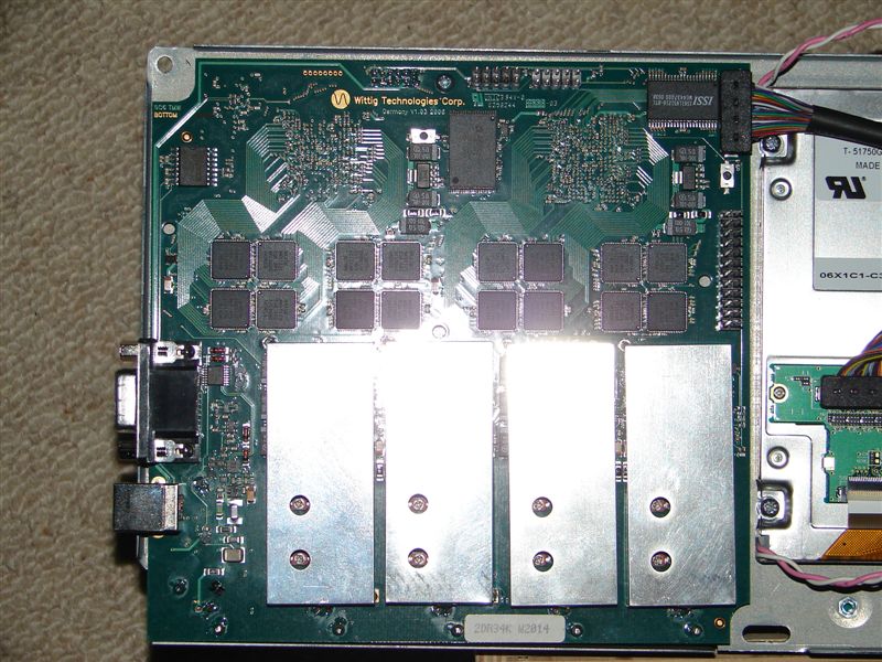

Jetzt wollte ich mal den georderten USB-Blaster mit dem Quartus
Programmer testen, habe das Board vor mir liegen...da sind ja 2
Pinheader. Welcher ist es denn, der linke oder der rechte Header und
wohin muß der 10 Polige Steckerpöppel gucken, nach oben oder unten, bzw.
wo ist dann Pin1 ?
Foto vom Board im Anhang!
Gruß Michael

von Michael D. (mike0815)

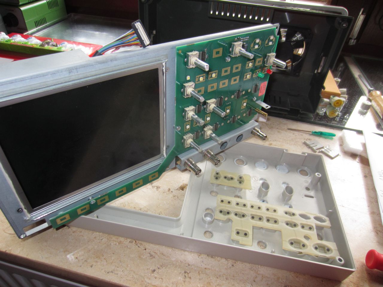

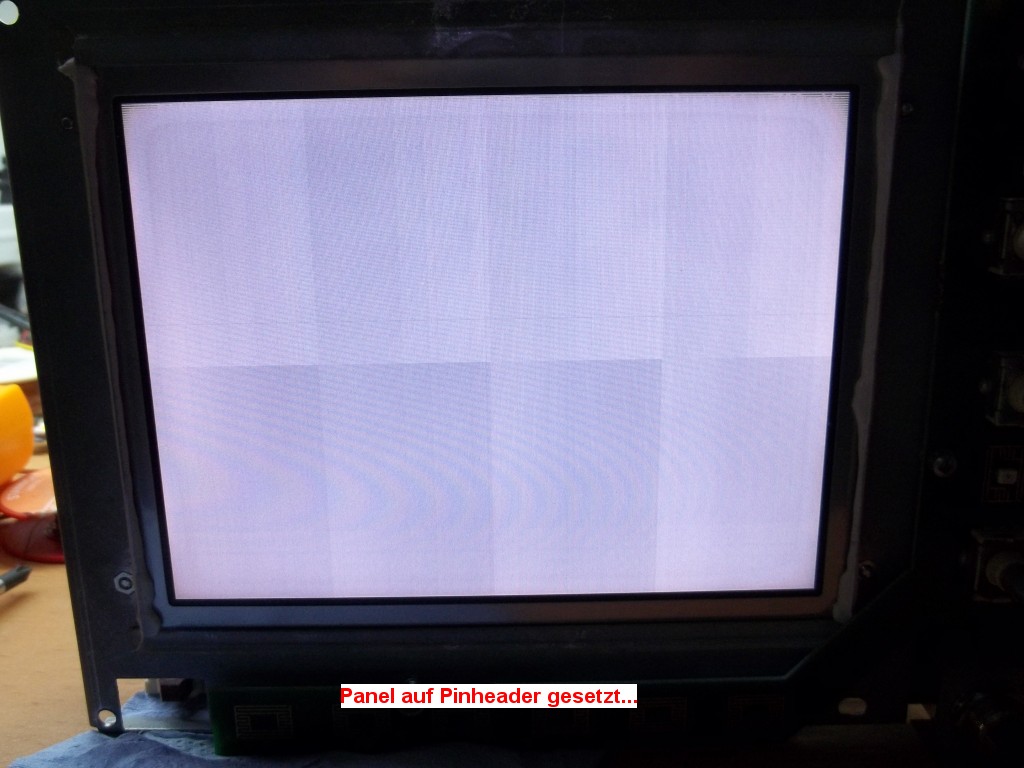

Hallo Leute, erstmal wünsche ich ein chices neues Jahr!
Ich habe mein W2022 geöffnet um den neuen USB-Blaster anzuschliessen und
zu testen. Das verlief auch reibungslos und funktionierte einwandfrei,
das Backup sowie das wieder einspielen mit dem Quartus Programmer. Es
ist zwar etwas "Tricki", wegen dem ECPS16, aber dazu später...
Da ich das Teil schon mal offen hatte, dachte ich mir, gleich den
LB-Mode in Angriff zu nehmen. Gesagt, getan! Also die 0R gegen die 24R9,
dann R14 270R gegen 200R und RA 150k gegen 330R getauscht. Alles
durchgemessen, damit mir keine Kurzschlüsse unterlaufen sind, auch alles
hübsch!
Jetzt wollte ich vorab schonmal testen, ob das Welec noch hochfährt,
bevor ich mich an die Abschirmbleche mache und siehe da, es bootet nicht
mehr :-(((
Zu sehen, sind ein paar graue Felder und sonst nüscht. Da zog ich das
Frontpanel ab und siehe da, es bootet! Frontpanel wieder aufgesteckt und
der Bilschirm wird wieder Hellgrau. Das Panel auf eventuelle
Kurzschlüsse überprüft, war jedoch negativ. Spannungen (12V, 8V und 3x
6,18V-Maxim5081) vom Netzteil kommend, brechen beim aufstecken auch
nicht zusammen.
Kann mir das jemand erklären, bzw. hat das schon jemand gehabt?
Anbei die Pics vom LB-Mod der Platine und dem Frontpanel, bzw. Monitor,
wenn das Frontpanel nicht aufgesteckt ist.
Gruß Michael
EDIT: Ganz vergessen...die LEDs des aufgesteckten Frontpanels leuchten
auch nicht!
von WWWelec (Gast)
Hello Michael,
there aren't green dots on the OPA656s in your DSO therefore they
aren't fake, they are the good ones.
I guess the mod has nothing to do with the defect that you describe.
Could be defective contacts on the pin header.
Me too I had your same problem in the past when I tore down my
DSO the first time.
I solved simply disconnecting and reconnecting the boards taking care of
don't tighten too much the screw that holds them.
On that occasion I noticed that the board was deformed because of
that screw too tight although there is a spacer on it.
My two cents.
Victor
Hi Michael,
ich stimme Victor zu. Da Du am analogen Eingang rumgelötet hast, kann
das nicht diese Reaktion am Bildschirm verursacht haben. Es müsste
zumindest einen schwarzen Bidschirm geben und die Buttons mit Menü.
Was Du da hast deutet eher auf einen Fehler beim Zusammenbau hin oder
einen Wackelkontackt, der durch das Ausbauen/Einbauen entstanden bzw.
zur Geltung gekommen ist. Also wieder auseinandernehmen, sorgfältig
zusammenbauen und nochmal schauen. Wenn es immer noch so aussieht mal an
einigen Stellen rumdrücken. Besonders verdächtig ist wie immer der
RAM-Chip.
Ebenfalls potentielle verdächtige sind die Steckverbindungen z.B. die
zum Mainboard oder der große Pfostenstecker am Netzteil bei dem man
gerne mal um eine Reihe verrutscht.
Weitere Testmöglichkeiten: RSS232 verbinden, Terminal starten und mal
sehen ob die Firmware startet (Textausgabe im Terminal).
Viel Erfolg + Happy new year to all
Hayo

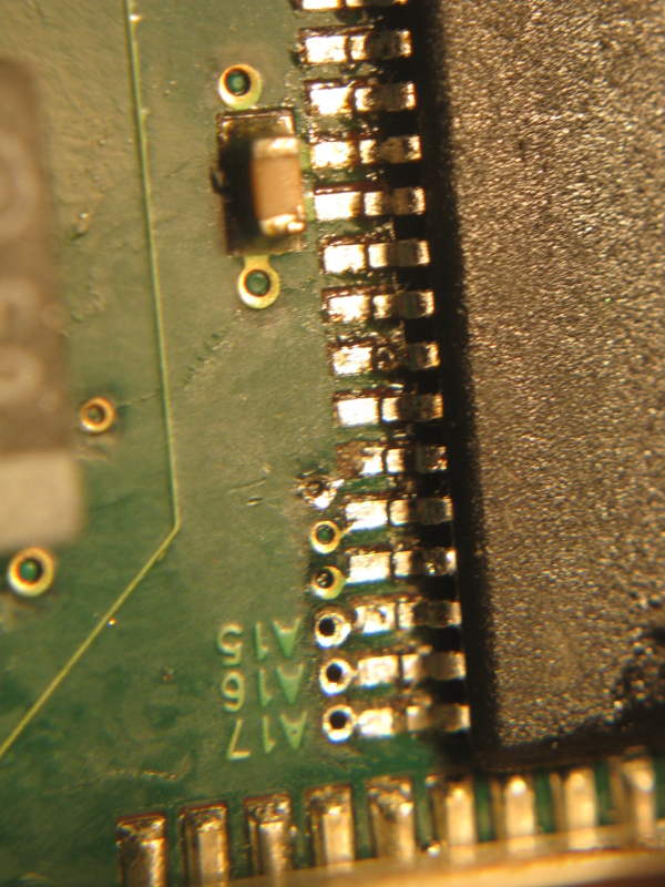

Hallo Victor, Hayo(Bist wieder im Lande?).
Ihr habt natürlich Recht! Die Pimperei hat nichts mit dem bestehenden
Fehler zutun.
Ich hatte in der Vergangenheit sehr oft das Scope zerlegt und nie gab's
Probleme nach dem zusammenbauen. Jetzt ist die Kacke am dampfen!
Die Pinheader vom Frontpanel, habe ich nachgelötet.
Die beiden Ramchips, hatte ich auch mit Flussmittel nachgebessert.
Anbei mal die Fotos von den "ISSIS".
Daran hat es aber leider nicht gelegen :-(
Vielleicht sollte ich die Pfostenstecker vom Netzteil mal bearbeiten...
Versteckt hatte ich mich nicht, da bin ich sehr pissig, was das betrifft
und kontrolliere sowas 2-3mal nach!
Die Software lässt sich nach wie vor, sichern und wieder aufspielen(auch
mit aufgestecktem Panel), sonst müßte der Quartus-Programmer ja einen
Fehler ausgeben, denke ich.

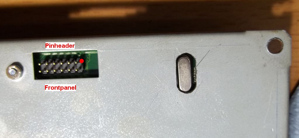

Wenn das Panel abgezogen wird, startet der Bilschirm sofort die
Software, wie man auf den Bildern sieht.
Das letzte Foto zeigt den Pinheader. Sobald ich den mit rot
gekennzeichneten Pin berühre, wird ein Reset ausgelöst, bzw. der Monitor
wird grau. Sobald ich wieder loslasse, wird wieder gebootet.
Gruß Michael
EDIT: Ich habe im Metallgehäuse eine Aussparung für den darunter
befindlichen Quarz gebohrt, da dieser auf das Blech drückt und die
Platine anhebt. Evtl. könnte man dazu eine kleine Doku verfassen, wenn
nicht schon vorhanden.

Trying to improve trigger's stability I have spent some spare time doing
OPA653 upgrade.
Trigger and noise are improved a lot but now with low frequencies I have
same distortion  like somebody other here.
OPA653 itself performs very well and would be good for me but very often
I mess with filter circuits (photosensors) where I need to analyze low
frequencies and that distortion annoy me so much.
I don't know any solution that putting things as before the upgrade.
Perhaps one solution exists, it's low budget mod.
I'm pretty sick to open and reopen my oscilloscope running the risk to
damage it and I need it for my job.
Is here somebody who have done the low budget mod and could say if even
there are distortions?
I'd like to know this so I can understand if there is a chance or if I
have to return to the factory design.
My problems are on trigger and noise side, no bandwidth.
I don't need to work with high frequencies, in most cases I mess with
low frequencies.
I think the low budget mod could be fine for my purposes, of course if
there aren't any distortions.
Otherwise I'll return to the factory design.
Thanks guys.
mark

von mark (Gast)
Hello Hayo, thanks for the help.
Typical measures I do are on 1,5ms pulses at frequency of 100Hz and
amplitude of 7V (photosensor's filter and strobe watchdog).
Are perfectly square waveforms there as I saw and see using other
oscilloscopes.
Before of the OPA653 upgrade even my Welec showed perfectly square
waveforms.
I had to try the upgrade because with factory design and standard mod
(24 and 150 ohm resistors) I have to set trigger almost on the top of
the pulse in order to evaluate its real amplitude, after OPA653 upgrade
that isn't necessary anymore because amplitude is pretty independent
from trigger setting.
In other scenario (keyboard scan) I need to check 3V square pulse and
there with factory design I have trigger instability due noise that I
haven't with OPA653 upgrade.
I my case I don't benefit the digital filters so I need hardware upgrade
like OPA653 or low budget mod.
My oscilloscope had already updated the trigger circuitry.
I wonder if low budget mod is the right answer at my problems.
Thanks.
mark
von mark (Gast)
Sorry, I forgot some screenshots.
Here they come.
Thanks.
mark
von Thomas (kosmos)
JPG vor PNG?
Hello Mark,
I did the measurement like you described with my W2014A (LB-Mod) and my
W2022A (OPA653 Mod). I can confirm the problem with the OPA653 Mod. The
LB-Mod is not affected. It is not the timebase (or samplerate), but the
pulse width of the signal. Up to 1.5ms it is all ok. With increasing
width the distortion becomes more and more. It seems to be a capacitor
charging curve. I'm not shure where the problem is located. I'm working
on that. Thanks for reporting.
Hayo
p.s. it is not an adjustment problem, I checked that also
...and for sure it has be written sure not shure...  ;-)
Ok, got first results with some tests. The problem seems to be the RC
relation of R13/R14 with C11. I had to change R13/R14 because of the
zerolevel correction. This seems to lead to an interaction with C11. For
testing I changed C11 from original 22nF to 120pF on channel 1 but left
channel 2 unchanged. The result can be seen on the screenshot. In the
next step I will try a greater value and I hope this will solve the
problem.
Hayo
von mark (Gast)
Hello Hayo, thanks for the answer.
Also I have checked for adjustment problem and surely it isn't.
Even to me it seemed a problem of capacitors.
I saw that you are already close to a solution, very well.
It is fortunate for me even if I'm still happy because low budget mod is
not plagued by that issue.
Where did you find the schematic diagram?
I'd like take a look to it.
Thanks.
mark
I used this schematic as basic information.
Hayo
Ok Benedikt,
weiter geht's. Ich sehe schon die Schraube links oben mit der der
Metallrahmen am Kunststoffgehäuse verschraubt ist. Die ist nicht
original, aber auf jeden Fall empfehlenswert, da sich sonst beim
Betätigen des Schalters das Chassis verwindet (da wurde bei WELEC
gespart). Unten mittig ist direkt am Displaystecker einer der beiden
RAM-Bausteine (Aufschrift ISSI...) zu sehen. Der hat gerne mal kalte
Lötstellen und dann gibt es Streifen oder andere Muster auf dem Display.
Du kannst ja mal mit einer Lupe checken ob da nachgelötet wurde.
Ob vollwertige Bauteile in Deinem Gerät verbaut wurden, kannst Du in
einer ersten Sichtprüfung erkennen wenn Du rechts oben bei der
USB-Buchse die Bauteile direkt dahinter mit einer Lupe ansiehst. Dort
befindet sich die Eingangsschaltung für den externen Trigger. Der
Eingangsverstärker OPA656 (Kennzeichnung B56) ist der gleiche wie bei
den normalen Kanälen. Wenn ein grüner Punkt drauf ist, dann ist das ein
eher schlechtes Zeichen, da damit normalerweise die 100MHz Versionen
gekennzeichnet sind. Weitere Überprüfungen sind erst möglich wenn Du das
Board ausbaust und Dir die Rückseite ansiehst. Dazu must Du die
nachgerüstete Schraube lösen, die Drehknöpfe von der Front abziehen
(achtung nicht zu stark ziehen wenn diese festsitzen, sondern mit einem
kleinen Schraubi abhebeln - Details findest Du in der Anleitung
Ext_Trigger_Mod). Dann kann man den Rahmen mit Platine herausnehmen. Die
Verschraubung der BNC-Buchsen lösen und zum Schluss die eine Schraube
neben den Stiftleisten (JTAG) mit der die Platine am Rahmen verschraubt
ist (Auf Deinem Bild mitte unten).
Wenn Du die Platine herausnimmst und umdrehst hast Du die wichtigsten
Teile der Eingangsschaltungen der Kanäle vor Dir.
Hayo
Hier nochmal die Schritte im Bild...
Wenn man etwas Übung hat und das 20 - 30 Mal am Tag macht (beim Tüfteln
an der Hardware) braucht man etwa 1 bis 1,5 Minuten für das Zerlegen des
ganzen Gerätes.
mark schrieb:
> Maybe it isn't relevant but looking at the schematic R19 (9080ohm) is
> 1/100 of the size of the original R13 (908kohm).
I know what you mean, but balance is mainly influenced by R13 and R14.
R14 has to be 100 Ohm for correct gain of OPA653. So we have to find the
optimal value for R13.
> Anyway was your screenshot obtained with the original value for C11
> (22nF)?
Yes it was. This value has to be unchanged. I changed it only for
analysis and understanding the function.
> If the better value for R13 is roughly 300kohm, then putting a resistor
> of roughly 1,3Mohm on the already welded 390kohm the result will be
> precisely +/-300kohm.
that's correct, but don't forget the tolerances of the parts. It may be
difficult to find exact matching values for all channels. 5% of 1.3M is
65K!
> I understand the zerolevel side but what would happen by putting a more
> common 270kohm resistor instead of a 300kohm?
we have to find the perfect balance. 270K leads to a falling signal top
(discharge) and 330K leads to a rising signal top (charge). I think the
optimal value will be in the range between 300K and 310K. I will check
it by combining the 300K resistor with additional resistors of 1K - 10K.
Hayo
von mark (Gast)
>  the optimal value for R13.
If I'm not wrong due the value used for R14 and that's inside the OPA653
itself(160ohm) gain is now 1,61.
> 65K!
I wrote 1,3Mohm thinking precision resistors (undr 1%) because in my job
often I use them with size 1206 (not suitable for Welec).
Since you have a beautiful Tek 2465A you'll be able to evaluate what is
better to use simply compared the shape of the square wave on the Tek
versus what will be shown on the Welec screen.
Of course Tek must be the reference there. ;-)
Thanks.
mark
Ok Mark, I got it.
Combining 300K with a 4K7 Resistor results in ~305K. Channel 1 shows the
corrected signal, channel 2 with 390K. I think this value fits optimal.
Unfortunately this value is available only in the E192 series (0,5%). So
we have to decide wether we combine different resistors or try to get a
305K resistor.
Next I will correct the firmware with new factors.
Hayo
von mark (Gast)
IMHO 305kohm EIA E192 series should be the better choice, much than
combine different resistors.
Maybe it's a my own impression but the bottom of the square wave seems
to not be so flat though that may depend on several factors.
I'd like to know how the same signal is seen on the Tek.
Now awaiting for the new firmware.
Good job, thank you!
mark
As you can see on the pictures I combined two resistors for R13. The
300K resistors I found on old boards measured with 300.3K for channel 1
and 301.4K for Channel 2. Combined with 4.7K(ch1) and 3.9K(ch2) it is
working good enough for me.
Hayo
And keep in mind when you are measuring, that there is still a little
discharge when you are using AC coupling! But this is the same with the
original factory implementation and also with LB-Mod.
So if you want to measure frequencies below 200Hz it is recommended to
use DC coupling. Ultra slow timebases (USTB roll and shift modes) are
not affected.
Hayo
von mark (Gast)
OK, resistor R13 (390kohm) changed with 305kohm 0.1% EIA E192.
It works and this is good for me, thank you Hayo.
mark

von Benedikt K. (benek)
So dann melde ich mich hier mal wieder.
Ich habe folgendes Problem mit meinem W2014A: Und zwar funktioniert (DSO
war ist aus zweiter Hand, korrekt funktioniert hat es noch nie) das
Display nicht mehr. Anfangs war das nur ein Wackelkontakt, wobei ich mir
das auch nicht ganz sicher bin (rumgedrücke am Gehäuse hat meist
gerreicht um das Display wieder in Gang zu setzen) am Datenkabel
zwischen Mainboard und Display. Jetzt funktioniert es allerdings gar
nicht mehr, egal was ich mache. Ich habe die Vermutung bzw. die Sorge
das das Problem allerdings nicht am Kabel liegt sondern am Connector auf
der Platine, da es beim Kabel einmal durchpiepen keine Auffäligkeien
gab.
Hatte schonmal jemand ein ähnliches Problem? Jemand eine Idee wo ich
suchen muss? Wo bekomme ich ein Ersatzkabel oder ein Ersatzconnector
(obwohl es mir jetzt schon davor graust den auszulöten bzw. einzulöten).
Oder liegt das Problem am Display an sich?
MfG Benedikt
Hi Benedikt,
ja das ist ziemlich wahrscheinlich der RAM-Baustein. Selbiger sitzt
gleich neben dem Display-Anschlussstecker (ein s zuviel?). Die Beinchen
dieses Chips haben schon wiederholt Kontaktprobleme gehabt. Das äußert
sich in rosa-violetten Streifen auf dem Schirm bis hin zu Totalausfall.
Einfach mit einem Lötkolben mit feiner Spitze die Beinchen vorsichtig
nachlöten (einfach kurz heiß machen sollte reichen). Evtl. vorher etwas
in Alkohl aufgelöstes Kolofonium draufpinseln - als Flussmittel. Auf
keinen Fall mit einer Dachrinnenlöte drangehen (so einen Fall hatte ich
auch schon hier auf dem Tisch). Danach ging es bei den Meisten wieder
einwandfrei.
Gruß Hayo
Hayo W. schrieb:
> Hi Benedikt,
> einwandfrei.
> Gruß Hayo
Hi Hayo,
danke für die schnelle Antwort. Hab jetzt mal die Pins nachgelötet.
Ergebnis: Display funktioniert wieder, Oszi springt aber nicht mehr an,
sprich Display leuchtet auf und Run/Stop Taste leuchtet. Ich habe so das
dumpfe Gefühl, dass ich trotz geregelter Lötstation den Chip endgültig
gegrillt habe :(. Hast du dazu noch eine Idee?
MfG Benedikt
Benedikt K. schrieb:
> Ich habe so das
> gegrillt habe
Glaube ich nicht. Dann würde wohl nichts mehr gehen. Ich vermute eher,
dass entweder eine kleine Lötbrücke zwischen den Beinchen entstanden
ist, oder noch eines der Beinchen keinen Kontakt hat. Hast Du eine gute
Lupe oder ein Aufsichtmikroskop? Das ist immer sehr hilfreich um das
genauer zu inspizieren. Manchmal sitzen die Beinchen auch leicht
versetzt auf den Pads und ziehen den Lötzinn dann zum Nachbarpad hin.
Kaputt ist meistens nichts so schnell.
Gruß Hayo
Danke für eure Tipps! Allerdings habe ich heute gemerkt, dass SMD löten
wirklich nichts für mich ist... Habe den Chip jetzt endgültig mit meiner
Lötstation ins Jenseits geschickt, indem ich es geschafft mehrere
Lötpads gleichzeitig von der Platine abzulösen :(. Fragt mich bitte
nicht wie man so intelligent sein kann ...
... Falls jemand im Moment gerade ein weiteres W2xxx Osi günstig
abzugeben hat, weiß er jedenfalls jetzt wo er sich melden kann...
MfG Benedikt

bei meinem Welec 2022 habe ich nun auch einen Defekt.
Nach dem Anschalten wurde der Bildschirm kurz einmal hell, dann wurde
nichts mehr angezeigt.
Aufgrund der Beschreibungen mit den Lötstellen an den RAM-Bausteinen
habe ich diese nachgelötet.
Nun wird nach dem Anschalten wenigstens wieder was angezeigt. Aber die
Anzeige ist fehlerhaft (sh. Foto) und es ist keine sinnvolle Funktion
vorhanden. Easyloader geht und das Gerät reagiert irgendwie auf
Tastendrücke.
Aufgefallen ist mir, dass bei einem RAM-Baustein ein Pad sehr erodiert
aussieht. Ich kann nicht erkennen, ob es an dem nebenliegenden Via
angeschlossen sein muss oder nicht (sh. Foto).
Kann mir jemand sagen, welche Pins der RAM-Bausteine mit welchen Vias
verbunden sein müssen bzw. hochauflösende Fotos posten?
Ich bin kurz davor, das Teil endgültig in die Tonne zu treten, weil das
von Anfang an ein Schrottprodukt war und ich mich eigentlich jedesmal
ärgere, wenn ich das sehe...
Moin Sönke,
wir wollen mal sehen ob wir das wieder in den Griff kriegen. Dein Pad
ist nicht erodiert, sondern anscheinend beim Nachlöten etwas heiß
geworden und dann beim Draufdrücken nach hinten verrutscht. Hab ich
schon öfter gesehen. Die Verbindung zum Via ist dabei abgerissen (Ja,
dort muss eine Verbindung sein - siehe Fotos). Das ist nicht so schlimm,
das kann man brücken. Übler ist es wenn eine unter dem Chip liegende
Verbindung verloren geht...
Wenn Du mehr Bilder brauchst - sag Bescheid!
Viel Erfolg
Hayo
von Sönke P. (snke_p)
Hallo Hayo,
die Bilder haben mir sehr geholfen!
Den Pad habe ich nun mit einem Draht ans Via gelötet.
Das Oszi funktioniert nun wieder.
 Vielen Dank für die Hilfe!
PS:
Die Qualität deiner Platine sieht besser als bei mir aus (vgl. z.B.
Auflösung der Pin-Beschriftung A15 auf dem Cu-Layer).
Das ist doch super!
Ja ich habe auch das Gefühl, dass es da unterschiedliche Ausführungen
gibt (evtl. bei unterschiedlichen Firmen gefertigt) und das eine der
Ausführungen regelmäßig zu Problemen führt.
Auf jeden Fall ist das Wochenende gerettet :-)

Wochenende ein paar Widerstände: Kann jemand sagen, ob bei der
OPA653-Mod der Widerstandswert von 24,9 Ohm vor dem ADC kritisch ist,
oder kann ich da auch 27 Ohm nehmen?
Alternativ könnte man ja einen 33 Ohm und einen 100 Ohm-Widerstand
übereinanderlöten, was etwa 24,8 Ohm ergibt. Den 305k könnte man
erhalten, wenn man auf den vorhandenen 390k-Widerstand ein "Dach" aus in
Reihe geschalteten 1M und 390k schaltet, das sollte um die 304,5k
ergeben.
Ist das machbar, mal von mechanischen Problemen abgesehen (Habe noch nie
zwei Pfefferkörner als Dach auf ein drittes gelötet...), oder hole ich
mir da zuviele Induktivitäten und parasitäre Kapazitäten ins Scope, die
mir den Frequenzgang und die Linearität versauen?

> Kann jemand sagen, ob bei der OPA653-Mod der Widerstandswert von
> 24,9 Ohm vor dem ADC kritisch ist, oder kann ich da auch 27 Ohm nehmen?
Auf die messtechnischen Eigenschaften bezogen ist es nicht kritisch.
Aber es gibt zwei Werte (Faktoren) in der Firmware die genau auf diesen
Widerstandswert eingestellt sind. Der eine ist der DAC-Faktor, der
Einfluss hat auf die Nulllage des Signals wenn man den Nullpunkt an den
oberen oder unteren Rand des Bildschirms kurbelt. Der andere Faktor ist
die Signalverstärkung (Amplitude). Diese kann im Hardwaremenü
gegebenenfalls angepasst werden. 27 Ohm machen wahrscheinlich keine
ernstzunehmende Abweichung. Probier's einfach mal für einen Kanal aus.
Die Widerstände sind eigentlich recht gut erreichbar auf der Unterseite
des Mainboards.
> Den 305k könnte man erhalten, wenn man auf den vorhandenen
> 390k-Widerstand ein "Dach" aus in Reihe geschalteten 1M und 390k
> schaltet, das sollte um die 304,5k ergeben.
Gegen "Dachkonstruktionen" spricht eigentlich nichts. Ich habe bei mir
die 305K (R13) aus einem "Dach" mit 300K und 4,7K gebaut (wie in der
Anleitung beschrieben). Das wäre auch meine Empfehlung hierfür. War
etwas Gefummel, aber mit der entsprechenden Vergrößerungsoptik und
feiner Lötspitze (evtl. sogar zwei Lötkolben) kriegt man das hin.
Wenn ich das richtig interpretiere hast Du auch schon die Version 2.0
der Mod-Doku, korrekt?
Viel Spaß beim Umbau! Halt uns mal auf dem Laufenden!

von Guido S. (backslash)
Hallo Jörg, Hallo Hayo,
danke für eure schnelle Antwort!
Wie schon gesagt, ich habe das Welec erst seit ein paar Tagen
und habe gleich die letzte Firmware von dir Hayo eingespielt.
Leider habe ich kein Backup gemacht, da ich zu spät gelesen habe,
dass man ein File selektieren muss, um ein Backup mit dem
WelecUpdater machen zu können.
Nun habe ich aber folgendes Problem auf Kanal 1 (siehe Bilder).
Abhängig vom Offset bzw angelegte Spannung habe ich ein periodische
Störung (250MHz) auf Kanal 1.
Diese Verschwindet auch bei geänderter Zeitbasis (>= 100ns).
Meine Vermutung ist, dass einer der ADCs von Kanal 1 bzw dessen
Anbindung
an das FPGA Probleme macht. Es werden ja nur alle ADCs bei den schnellen
Messungen genutzt. Es könnte daher eine der Datenleitungen gestört sein
und nur bei Spannungen an denen diese Leitung einen anderen Pegel
haben sollte, fällt es auf.
Nun suche ich nach Möglichkeiten diesen ADC zu lokalisieren,
Wie sehr ihr es ? Könnte es auch etwas anderes sein ?
Mein Welec ist noch(!) nicht modifiziert.
Gruß,
Guido
PS.: Wie steht es eigentlich mit der NIOS2 Version ?
Gibt es schon einen Firmware Sourcecode für beide Implementierungen
(original und NIOS2) ? Das wäre doch wirklich sinnvoll.
PPS.: Ich habe nocht nicht alles zum Welec lesen können.  :-(
Sorry.
Hallo Hayo,
die Hardware Version ist 8C7.0H.
Ich habe die deine Firmware erneut eingespielt.
Das Ergebnis ist aber das gleiche.
Auch deine Vorgaben zu den Einstellungen habe ich überprüft.
Auch daran lag es leider nicht.
Nun habe ich gesehen, das bei 100ns eine Samplerate von 1GSA/s
auf dem Bildschirm angezeigt wird.
Dies würde bedeuten, dass alle 4 ADCs bei 100ns aktiv sind.
Da sich hier das Problem nicht zeigt, ist meine Theorie
mit den Daten-Leitungen wohl hinfällig.
Hast du noch eine Idee ?
Und vielen Dank noch einmal !!
Gruß,
Guido

Ob alle ADC richtig arbeiten kannst Du sehen, wenn Du von der 50ns
Timebase mit den Störungen auf die 10ns Timebase hochschaltest. Da
werden ebenfalls alle 4 ADC ausgewertet, aber es werden immer 4 Punkte
zwischen jedem Sample interpoliert. Wenn hier keine Störung auftritt ist
mit den ADC alles ok.
Jetzt erstmal zu den genauen Umständen unter denen die Störungen
auftreten.
Wie ich gesehen habe ist der Eingang auf 5V/Div eingestellt, die
Timebase auf 50ns.
Hast Du ein Signal anliegen?
Wie sehen die Kanaleinstellungen aus?
- Coupling
- BW Limit
- Invert
Welcher Kanal ist Triggersource?
Wie ist der Pretrigger eingestellt?
Tritt das Problem auch auf wenn die anderen Kanäle aus sind?
Was ist wenn Du durch das Memory scrollst, bleibt das dann konstant?
Tritt das nur im warmen Gerätezustand auf oder auch gleich nach dem
Einschalten?
Gruß Hayo
Hallo Hayo.
Die Störung existiert für alle Timebases <= 50ns
und für alle ist die Frequenz der Störung 250MHz.
Wird für Timebase > 100ns und 1GSa/s eine Mittelwert/Dämpfung
durchgeführt ? Dann könnte es ja doch ein ADC sein.
Es liegt kein Signal an.
Ich habe aber auch schon ein Netzteil angeschlossen,
um zu sehen, ob es nicht nur vom Offset sondern auch von
der angelegten Spannung abhängt. Was auch der Fall ist.
> - Coupling
DC
> - BW Limit
aus und ein hat keinen Einfluss.
> - Invert
Die Störung wird mit invertiert
Kanal 1, habe es aber auch schon auf Kanal 2 umgestellt.
Es hatte keinen Einfluss.
linke Flanke
Ist unabhängig von den Einstellungen der anderen Kanäle.
Ja
> Einschalten?
Gleich nach dem Einschalten.
Besteht die Möglichkeit sich die Raw-Werte der einzelnen ADCs
mit einer langsammen Frequenz anzeigen zu lassen ?
Ein 'Maintenance' Menue Punkt mit dieser Option waere echt nett.
Gruß,
Guido
Hallo Guido,
bevor Du den ADC auslötest - die WELEC DSOs haben bekannterweise bei
einigen Chargen schlechte Verlötungen. Das machte sich in der
Vergangenheit meistens beim RAM-Chip bemerkbar. Um sicherzugehen, dass
es bei Dir nicht auch evtl. eine kalte Lötstelle ist würde ich erstmal
die ADC nachlöten. Die ADC sind thermisch sehr aktiv, wenn da ein Pin
nicht richtig verlötet ist, kann es da schon zu wechselnden Übergängen
kommen.
Anbei zwei Bilder mit den ADC. Der Viererblock der am dichtesten am
Netzteil ist, gehört zu Kanal 1. Welcher der ADC jetzt welchem Bit
zugeordnet ist kann ich leider nicht sagen. Vielleicht hat das jemand
anders hier schon mal herausgefunden?
Gruß Hayo

Ich habe mir ueberlegt, dass ich mir die D4 Signale anschaue.
Ich kann den Offset so stellen, das D4 am ADC2 auf 0 liegt
und an allen anderen auf 1.
Daran muesste man ihn erkennen.
Schoener waere natuerlich jemand haette das schon herraus bekommen. :-)
Etwas dumm ist, dass die ADCs eine verloetet Groundflaeche
auf der Unterseite haben.
Das heisst, alles was schmelzen koennte, muss vorher entfernt werden.
Auch die Patch Kabel auf der einen Seite. Gruml, gruml ...

Many thanks for you fast answer. I found this resistor 305k 0,1% Package
0805
(http://www.digikey.it/product-detail/en/TNPW0805305KBEEN/541-1892-1-ND/4271761).
Do you think that this package is too big?
Regards
Bruno
Hi Bruno,
yes I think that is a little bit too big - the pads are made for 0603.
So the 0805 will cover the pads and it will be difficult to solder.
I took some 300K from an old board and measured them. One of them had
301K. So I took a 3K9 and then soldered them as upside down "V" on the
pads as shown on the pictures above. This works fine - although it looks
a little bit funny.
Hayo

von Josef F. (jofri)
Hallo Hayo,
Mein laut Typenschild W2012 / 100MHz hat mir, nicht zuletzt Dank deiner
Software, in den vergangenen Jahren wertvolle Dienste geleistet. Die
Genauigkeit war, für meine Hobbyprojekte auch ohne Hardware-Umbauten
bisher ausreichend
Da ich mich derzeit mit Power-Mosfet beschäftige und
Flanken-Anstiegzeiten vermesse, habe ich doch eine Hardware-Verbesserung
in Erwägung gezogen.
Bevor ich endgültig alles zerlege hätte ich, trotz deiner sehr
ausführlichen Umbauanleitungen noch ein paar Fragen.
Bei der Initialisierung werden folgende Daten ausgegeben.
Model:      W2012A
Hardware Version:  8C7.0E
Software Version:  1.2.BF.7.14
Serial Number  :  09115302C7
Flash ID:    C293
Wenn man den OPA656 - Umbau macht, wird dann als Model ein W2022A
erkannt.
Kann man den OPA656 für die ext. Trigger Eingangsschaltung auch
verwenden, oder ist zwingend ein 653 einzusetzen.
Ist eine Firmware-Änderung bei FPGA auch erforderlich.
recht herzlichen Dank für deine Mühe
Josef
In Häppchen:
- Die Erkennung kann nicht von der Firmware selbst erfolgen. Man kann
aber per Terminal im Flash die Kennung umsetzen. Eine kurze Anleitung
habe ich auch in einer der Doku-Dateien hinterlegt (müsste ich noch mal
schauen).
- Der Unterschied zwischen der W2022A und W2012A Version ist ein - sagen
wir mal - Fake-Transistor. Laut Aufdruck sind sie identisch, aber in der
Messung weichen sie stark voneinander ab. Der "schlechtere" ist am
grünen Punkt zu erkennen. Offiziell gibt es diese schlechteren
Transistoren gar nicht zu kaufen. Keine Ahnung woher Wittig die hat
(Chinaversion?). Ein Austausch der OPA656 gegen originale Bauteile kann
also in diesem Falle Einiges bewirken.
- Der externe Triggereingang lässt sich ausschließlich mit dem OPA656
bestücken. Hier passt der OPA653 wegen seiner internen Beschaltung
leider nicht. Aber die Bestückung mit dem originalen Bauteil ist auch
hier von Vorteil.
Wenn Du noch Fragen hast oder Tips für die Umrüstung brauchst - nur zu.
Gruß Hayo
