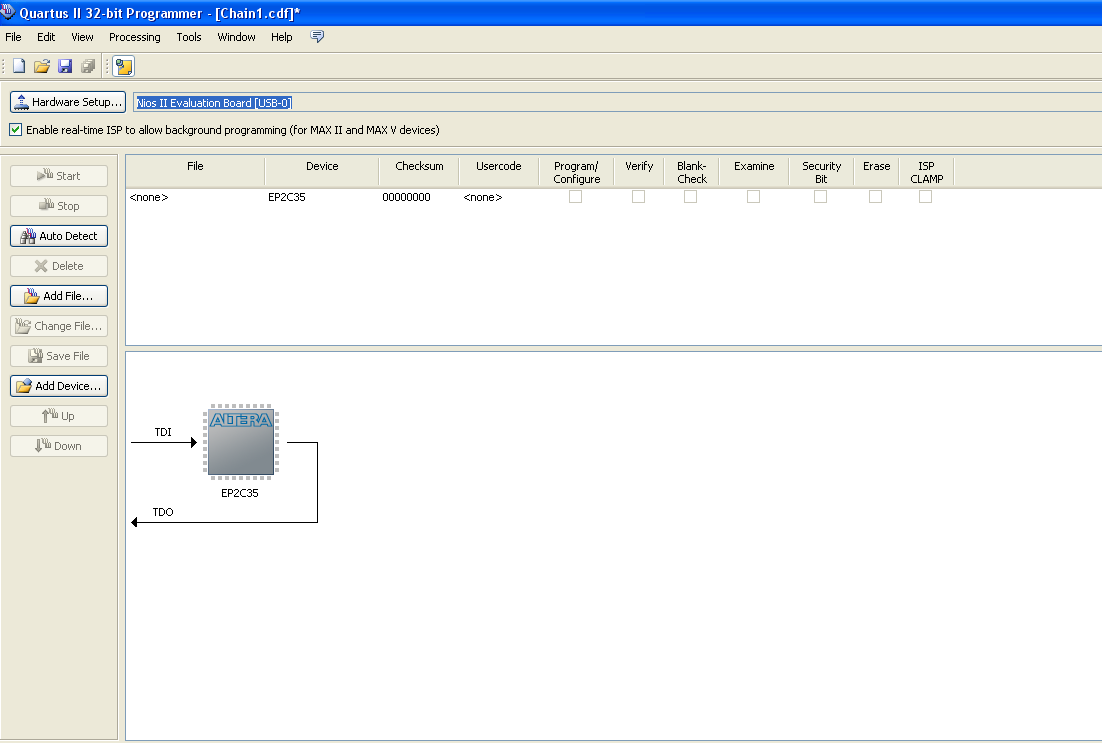

Der Quartus II Programmer (Standalone) erkennt jedenfalls einen
USB-Blaster.

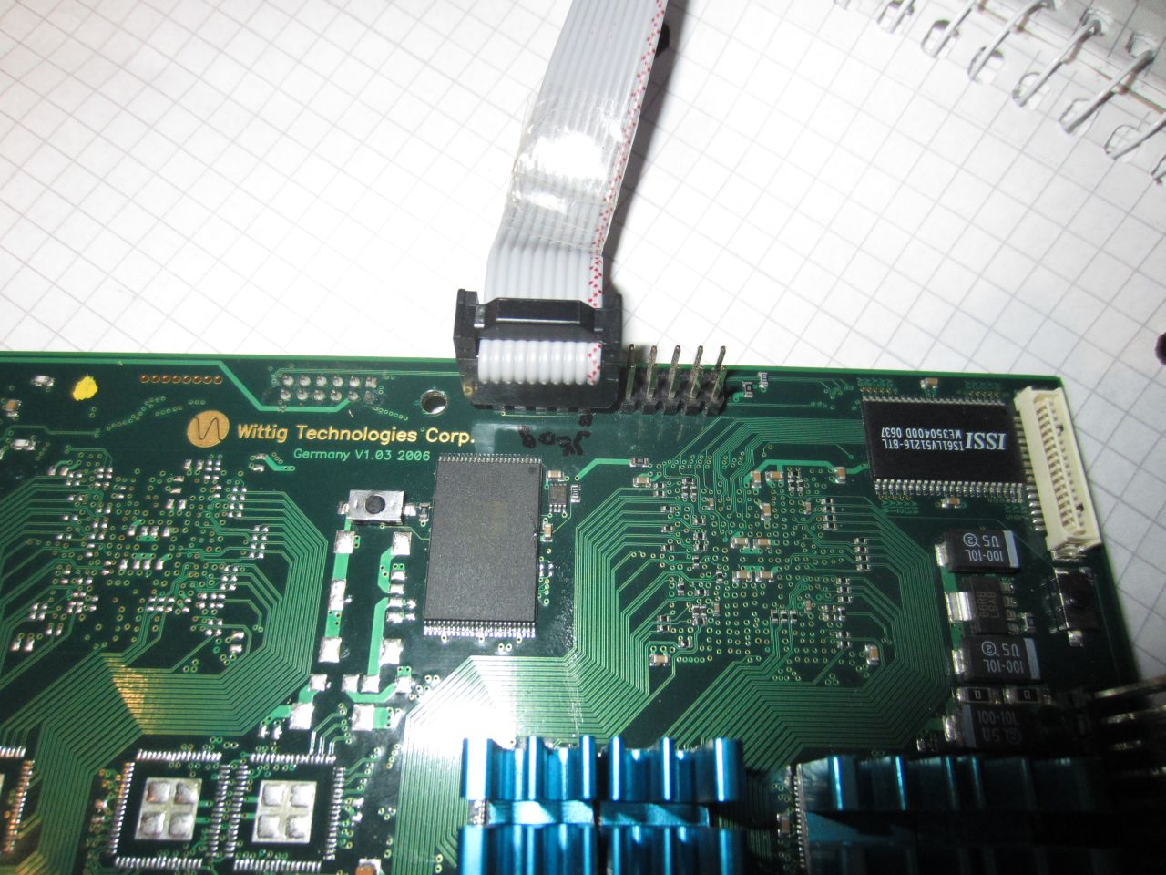

Ich habe nun mein W2022a geöffnet, aber zwei passende Pfostenstecker
vorgefunden. Auf dem Bottom Layer ist der erste Pin leider nicht mit
einem Punkt oder einer 1 gekennzeichnet.
Meiner Fragen daher:
- Über welchen der beiden Connectoren flashe ich das neue FPGA Design
auf den Chip?
- Da nicht verdrehsicher: Welcher Pin ist die 1? (Rote Ader am
Blaster-Kabel wohin?)
- Welcher Mode in der Programmer Software ist zum Flashen der richtige?
JTAG?
Grüße
Andy
von Blue F. (blueflash)
Hi Andy,
so muß das aussehen. Zum Blastertreiber - der liegt im Altera
Programmverzeichnis und kann da bei Nachfrage des
Windows-Hardwaremanagers ausgewählt werden, zumindest für Win XP32.
Jupp - JTAG-Mode ist richtig.
Gruß Hayo

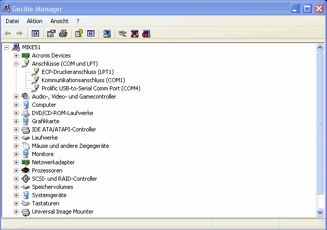

von Michael D. (mike0815)
moin kuechle,
wie ich in deiner Kommandozeile sehe, hast du COM17 als Port angegeben.
Ich hatte da mal Probleme mit, mein Skript wollte nur bis COM9 richtig
funktionieren. Alles was darüber war, wollte nicht so richtig.
Ich habe den Port dann uminizialisiert auf z.B. COM6, dann ging das.
Hast du die korrekte Baudrate, Datenbits, Parität, Stopbits und die
Flusssteuerung eingestellt?
Anbei ein Shot, wie es im Gerätemanager aussehen sollte.
Als USB to Serial, verwende ich zu Zeit einen Prolific-Adapter der auf
Port(COM6) eingestellt ist, wie man auf dem Shot sieht.
Ansonsten wäre die sicherste und auch schnellste Methode, ein Backup zu
erstellen, der Quartus-Programmer. Damit wird ein kompletter Dump des
FPGA generiert. Das Ganze läuft über den USB-Anschluss des Welec's ab.
Um den Programmer benutzen zu können, muß allerdings der vorhandene
HID-Treiber, gegen den Altera USB-Blaster ersetzt werden.
Das Welec meldet sich dann als "Nios II Evaluation Board [USB-0]"
Eine Anleitung dafür, liegt hier im Forum an anderer Stelle.
Anbei noch ein Shot des Quartus-Programmers.
Gruß Michael

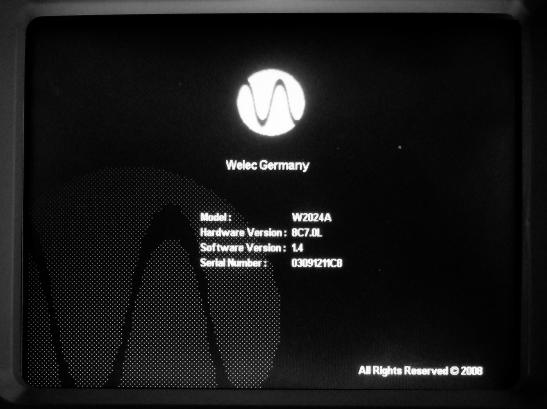

von Fpgakuechle K. (Gast)
Zwischenstand:
COM4 tuts auch nicht. Das Perl serial package mag wohl nocht so ohne
weiteres unter 64bit: http://community.activestate.com/node/8839
Ich probier jetzt verschiedenen packages aus, ggf. gehe ich auf ein 32
bit perl. Eventuell wechsle ich auf einen 32bit Rechner (Vista auf Core
Duo), jetzt ist es ein Win7 (64 bit, Home Premium) auf intel core-i5)
Über terminal (hier putty) kann ich zeilenweise einen dump auslesen, mit
'm' kann ich die Startaddresse des dumps verändern, 'g' führt zu einem
Verlassen des Monis und reboot des Scopes.
Ich schau mal in ebay nach einem passenden Altera Programmer.
Startbildschirm als Foto liegt bei.
Schöne Grüße,
Aaahh,
doch noch die originale Firmware - mein Beileid. Aber Du hast Glück mit
der Hardwareversion. Die 8C7.0L hat sich von allen Versionen am
unproblematischten erwiesen. Eines meiner Geräte hat auch diese Version.
Dann sieh mal zu, dass Du ein Backup machst und den originalen Schrott
loswirst :-)
Hayo

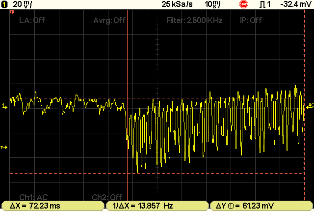

von Andy R. (andreas_r68)

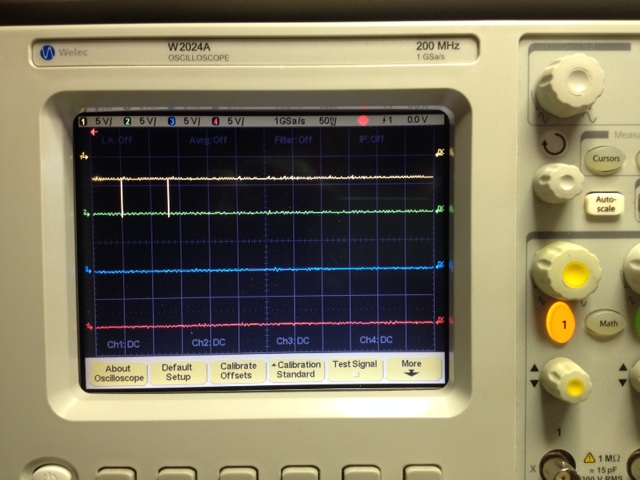

Ich habe bei meinem Raspberry Pi öfter Probleme mit dem Dateisystem auf
der SD-Karte. Mein erster Schritt ist die Spannungsversorgung zu prüfen.
Da man auf dem Multimeter nichts sieht, dachte ich, es sei die beste
Variante mein W2022A (mit 1.2.BF.6.7) zu benutzen um die Einbrüche zu
beobachten. Mit AC-Kopplung und 20mV/div sollte da etwas zu erkennen
sein.
Das klappte auch sehr gut: Bei Maus- und CPU-Stress bricht die Spannung
etwas ein. Gut mess- und sichtbar.
Zum Welec:
Nun hätte ich das eigentlich gerne im Single Shot Modus festgehalten.
Ich hatte erwartet, dass das Gerät, wenn ich (siehe Screenshot) eine
negative Flanke unter dem Triggerlevel bekomme, auslöst.
Mache ich da etwas falsch (oder hab's nicht verstanden) oder ist das
eine Fehlfunktion? Den Screenshot habe ich dann eben von Hand
eingefangen.
Grüße
Andy
Hi Andy,
Du benutzt (zumindest bei diesem Screenshot) die Pulsweitentriggerung.
Damit funktioniert das leider nicht so gut. Um einen Single Shot zu
machen solltest Du die Flankentriggerung verwenden.
Gruß Hayo
p.s. nach dem Sommerloch gehts auch wieder weiter mit Entwicklungen am
DSO
Danke Hajo!
Ich war sicher, das zuerst mit dem Edge-Trigger probiert zu haben.
Offenbar habe ich mich dabei aber irgendwie vertölpelt.
Jedenfalls funktioniert das jetzt wunderbar.
Noch etwas Pretrigger dazu und die Ansicht ist perfekt.
Das Ergebnis deckt sich erfreulicherweise mit dem was mein Fluke 87V mit
der Min/Max Funktion ausgemessen hat (Einbrüche um 0.06V).
Leider reicht das nicht um meine SD-Card/Filesystem Probleme zu
erklären.
Andy

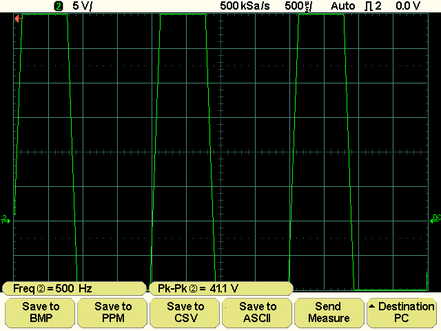

von Alessandro C. (musashi)
Goodmorning everyone
My oscilloscope (W2012A) had begun to constantly show (in the second
channel)a sinusoid wave.
Even without the probe connected.
When I press "Quick Meas" I get 500Hz 27,8V pk-pk
What could be the cause of the problem?
Guten Morgen an alle
Mein Oszilloskop (W2012A) Fing an ständig zeigen (in den zweiten Kanal)
eine Sinuskurve.
Auch mit der Sonde gelöst.
Drücken "Quick Meas" bekommen 500Hz 27.8V pk-pk.

von eProfi (Gast)
Alessandro,
which hardware- and software version?
Did you ever change something in your device?
Hayo: wir freuen uns auf Deine Wieder-Aktivität.
I have only updated the firmware
Model: W2012A
HW Version: 8C7.0C
SW Version: 1.2.BF.5.7 C2
Hi Alessandro,
at first I would recommend to update Your firmware to the latest version

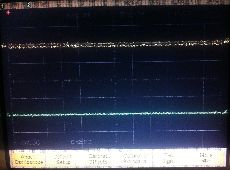

von Bernd H. (antze)
ich hoffe ihr könnt mir hier mit meinem W2024 weiterhelfen.
Ich habe das DSO noch nicht lange und habe jetzt erst mal Zeit mich
richtig damit zu beschäftigen.
Und zwar hab ich das Problem, dass bei mir die Kalibirierung nicht
funktioniert. D.h. ich schaffe es nicht bei offenen oder auch auf Masse
gelegten Eingängen das Signal auf die Null-Lnie zu schieben. Ausser ich
lege die Null-Linie eines Kanals auf die Mitte des Displays. Nur dann
stimmt auch das angelegte Signal mit der Anzeige überein. Schiebe ich
die Null-Linie nach oben oder unten wird das angezeigte Signal
verfälscht.
Auch beim Test-Bild (Test-Signale) sieht man ganz deutlich die
Verschiebung/Verzerrung des Signals.
Ich habe ausser der originalen FM auch schon die 6.10 und 7.2
draufgeflasht, leider ohne eine Änderung. Das Verhalten ist das selbe.
Was mir noch aufgefallen ist, bei der SW 7.2 kann ich das Menu
"Calibration" nicht anwählen. Das Menü erscheint kurz und verschwindet
sofort wieder. Bei den anderen SW-Ständen kann ich hier eine Auswahl
treffen.
Weiter ist mir aufgefallen, dass der Kanal 1 immer Störungen aufzeigt,
der Signalverlauf sieht anders aus und man erkennt auch deutliche Peaks
nach unten, aber wie gesagt, nur auf Kanal 1.
Ich habe die HW 1C9.0E.
Meine Vermutung wäre hier schon, dass es an der Hardware liegt, aber wo
soll man da suchen? Hat jemand eine Idee?
Grüße,
Bernd
Hallo Bernd, das erste Bild ist Dir etwas groß geraten :-)
Also kaputt scheint da nach meinem ersten Eindruck nix zu sein. Welche
Hardwareeinstellungen hast Du gemacht? Delay und so weiter.
Wenn Dein Gerät unmodifiziert ist, solltest Du erstmal ADC-Setup auf
Factory stellen,Pre Gain ebenfalls auf Factory. Gain auf 1.000
ADC-Driver würde ich Assembler nehmen. Delay alle auf 0ns. Dann Default
Setup und dann noch mal mit leeren Eingängen kalibrieren.
Die Hardwareversion 1C9 (FPGA-Version) ist bekannt für Spikes und
Signalverzerrungen. Evtl. mit Altera Blaster auf 8C7 umbrennen. Die ist
etwas weniger kritisch. Die Dateien und Anleitung dazu kannst Du hier
oder in einem der anderen WELEC-Foren bekommen. Die 7.3 geht übrigens
gleich online...
Hayo

von antze (Gast)
Hallo Hayo,
vielen Dank für die schnelle Antwort, schneller gehts kaum :-)
Naja, das Bild ist in der Tat etwas groß geraten, habs leider erst zu
spät bemerkt :-(
Aber man lernt ja aus seinen Fehlern, daher werden die nächsten Bilder
sicher kleiner...
Die SW 7.3 hab ich gleich auf das DSO geflasht, dank PerlScript geht das
ja richtig flott..und siehe da, mit Deinen Einstellungsvorschlägen sieht
das Ganze schon viel viel besser aus. Die Null-Linien passen nun bis auf
Kanal 1, der macht mir echt noch Sorgen.
Wenn Du dazu noch Ideen haben solltest, was mit dem einen Kanal los sein
könnte, wäre ich für Vorschläge sehr dankbar, hab ja gerade bissl Zeit
für solche Dinge.
Übrigens: Das Menü 'Calibration' funktioniert jetzt perfekt :-)
Nochmals vielen Dank für die schnelle Hilfe!!!
Gruß Bernd
Hi Bernd,
bin gerade erst vom Griechen zurück. Also das sieht ja schon mal nicht
so schlecht aus. Die Hardware scheint also tatsächlich in Ordnung zu
sein. Die Abweichung auf Kanal 1 kommt sehr wahrscheinlich von den
Spikes die man da auf dem Bild sieht. Wenn die Abgleichroutine die Werte
mittelt und da solche Spikes dazwischen sind führt das natürlich zu
falschen Ergebnissen. Evtl. kannst Du mit der ADC-Einstellung etwas
spielen. Da gibt es ja zwei Einstellungen für High Frequency. Vielleicht
wird es dann mit den Spikes besser. Probier mal aus. Ansonsten würde ich
das Umbrennen auf 8C7 empfehlen. Der Altera Adapter (made in China)
kostet ruinöse 5 - 10 Euro. Die Altera Software gibt es umsonst. Die
benötigten Dateien kannst Du hier bekommen. Damit kannst Du Dein Gerät
dann umschießen. Wie man die Altera Software am besten bedient können
Dir hier einige Kollegen besser erklären als ich. Irgendwie vergesse ich
das zwischen den Urlauben immer wieder :-).

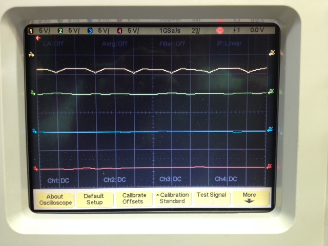

Hallo Hayo,
ich war heute bei dem schönen Wetter hier in München mit meinen Kids
draussen, daher kam ich erst jetzt dazu an den Einstellungen nochmals
herumzuspielen. Konnte leider keine wesentlichen Besserungen erkennen.
Weder an den Peaks noch an dem Offset im Kanal 1.
Der Offset im Kanal 1 beträgt immer konstant 3,6V bei 5V/Div, egal
welche Einstellungen ich sonst vornehme. Beim Testsignal liegt das
Signal genau auf der Null-Linie.
Flashe gerade mal die neue SW 7.4 auf das DSO.
Werde mich die nächste Zeit mal mit den zahlreichen Projekten und dem
Thema 8C7 beschäftigen. Das Budget für den Altera ist bereits von der
Chefin des Hauses genehmigt worden, so dass von dieser Seite gesehen
nichts mehr im Wege stehen sollte...:-)
Da ich ab Montag wieder arbeiten muss/darf, werde ich meinen geliebten
Arbeitsplatz im Bastelkeller seltener besuchen können, aber ich bin
motiviert und bleibe an diesem spannenden Thema dran.
Ich werde auf jeden Fall weiter berichten, wenn sich da was tut.
Nochmals kurz eine Ergänzung:
Hab hier ein Bild angehängt, und zwar kann man hier auch deutlich
erkennen, dass der Kanal 1 anders aussieht als die anderen Kanäle.
Einstellung 5V/DIV und 2ns.
So, jetzt ist aber Feierabend...:-), wünsche allen eine gute Nacht und
einen erholsamen Sonntag !
Gruß Bernd
Ah, danke für das Update. Ja das Thema Spikes ist kein Neues. Oft waren
Selbige auch in direkter Abhängigkeit zur Temperatur zu beobachten. Soll
heißen, wenn das Gerät warm ist sind die Spikes stärker, wenn es noch
kalt ist sind sie weniger. In einem Fall war es sogar umgekehrt. Das
Ganze ist auf ein sehr unausgereiftes FPGA-Design zurückzuführen. Der
Kollege bei WELEC (war wohl der Firmen-Senior) der das Design
ausgebrütet hat, war anscheinend nicht so der Profi, eher Amateurliga.
Was Jörg da quasi nebenbei so auf die Beine gestellt hat, ist um Welten
besser.
Ob ein Umschießen der FPGA-Version übrigens Abhilfe bringt kann man auch
probeweise testen. Das Design lässt sich temporär in das FPGA schieben
und ist dann nach dem Ausschalten des Gerätes wieder auf dem originalen
Stand. So kann man problemlos prüfen ob das was bringt oder nicht.
Solltest Du so nicht weiterkommen, dann besteht auch noch die
Möglichkeit mit speziellen Testroutinen zu prüfen was da im Inneren
schief läuft. Ich würde mir da schon was einfallen lassen...
