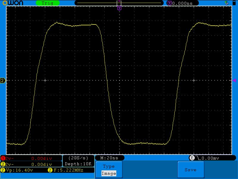

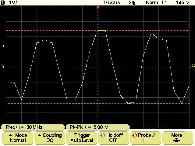

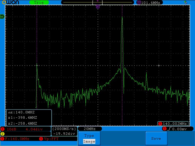

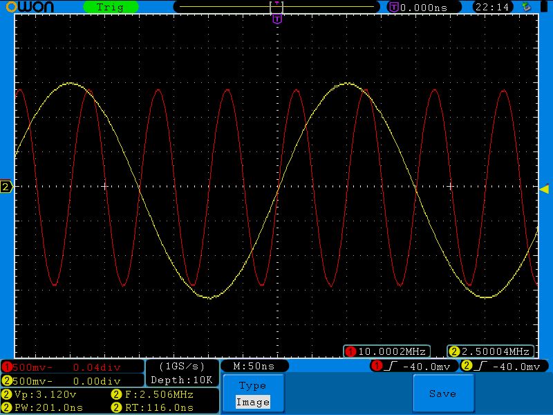

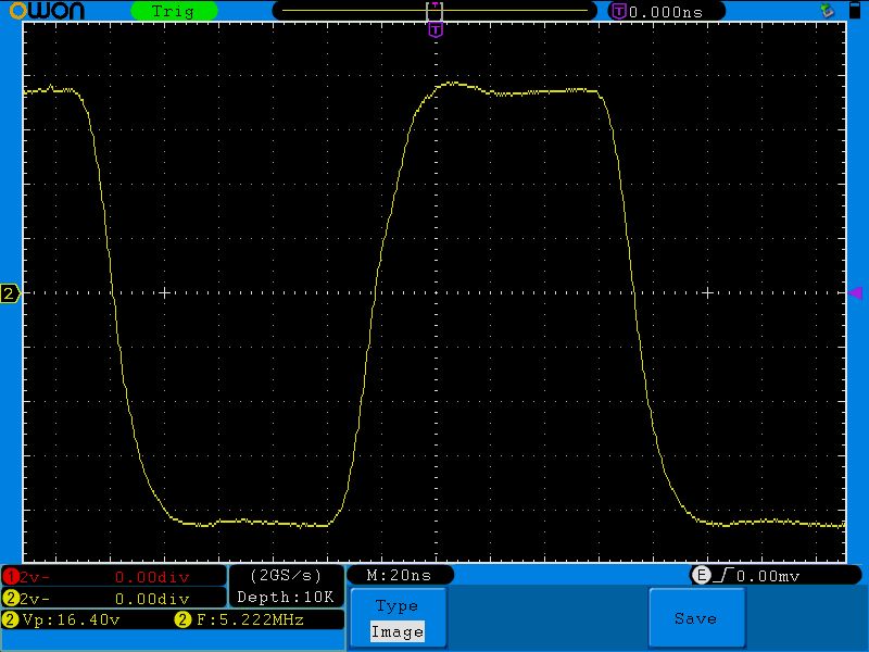

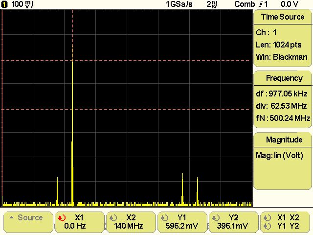

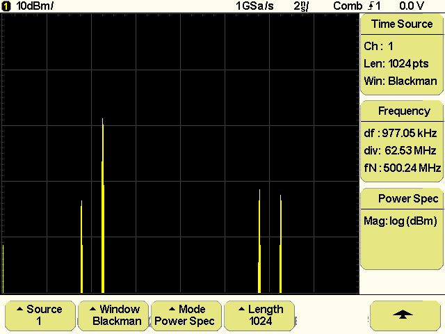

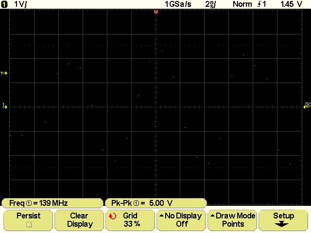

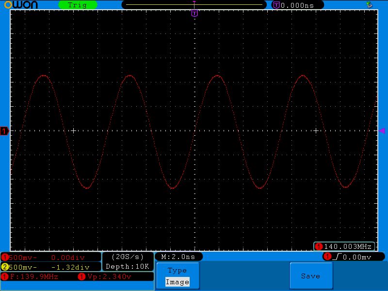

Ok, hier der Praxistest mit Frequenzen die in den Grenzbereich der Spezifikation gehen bzw. darüber hinaus. Die Probanden hatten es eigentlich einfach, denn sie mußten nur ein sauberes Sinussignal darstellen. Der Vergleich zeigt aber sehr schon was man wo erwarten kann. Zum Testaufbau. Das Signal wird wie in den anderen Tests mit dem Leader 3216 RF Generator erzeugt. Frequenz 140.000MHz, Pegel 126dBµ was 3Vpp entspricht. Referenz ist natürlich wieder das Tek 2465A (Bandbreite 350MHz). Als erstes muß ich mich mal lobend zum OWON äußern. Der Amplitudengang ist genau so wie man es erwarten kann. Bis etwa 100MHz konstant bei 3Vpp, danach fällt er langsam ab bis etwa 2.3Vpp. Die Signalform ist die ganze Zeit richtig sinusförmig. Hierbei ist allerdings auch zu beachten, das eine sin(x)/x Interpolation stattfindet. Wie man an der Darstellung nur mit Punkten sehen kann entspricht das aber schon genau dem gemessenen Signal. Beim WELEC (Hardwareeinstellung High Frequency 2) sieht das nicht ganz so schön aus. Weiterhin sieht man die Resonanzüberhöhung des Amplitudengangs. Statt 3Vpp zeigt das WELEC 5Vpp an. Dieser Effekt wurde ja auch schon gut dokumentiert und ist auf SFN zu finden. Nebenbei bemerkt - der Trigger des OWON war die ganze Zeit sehr stabil und das Signal sehr ruhig, während das Signal auf dem WELEC doch ziemlich rumhüpfte. Die FFT-Bilder laß ich mal unkommentiert. Die habe ich einfach mal so zum direkten Vergleich mit dazugetan. Entgegen der teilweise etwas abfälligen Meinungen zum "billigen Chinaschrott" muß ich sagen haben die China-Men keinen so schlechten Job gemacht, bzw. sie haben doch ganz schön dazugelernt. Gruß Hayo

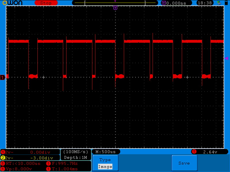

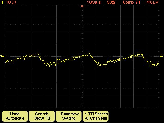

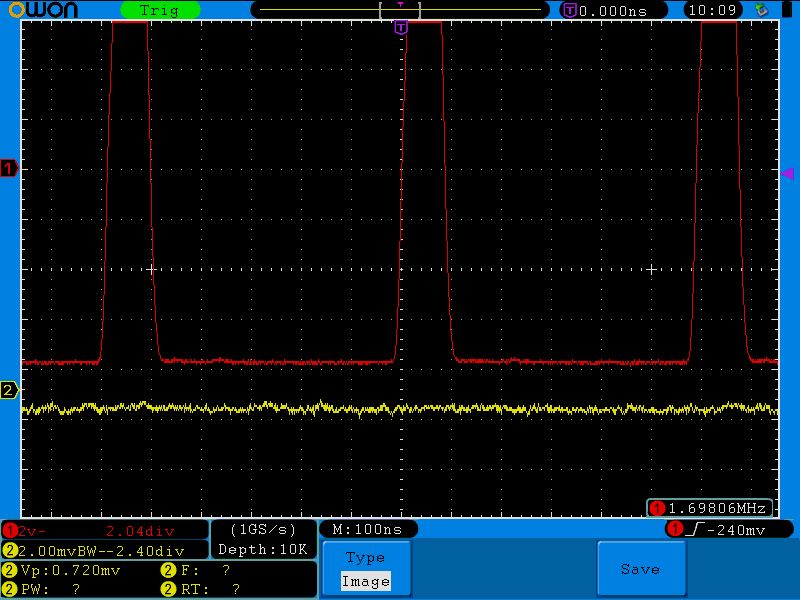

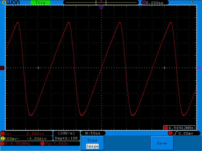

So jetzt mal ein Test zur Messung von kleinen Signalamplituden. Wir haben hier ein 5MHz Rampensignal mit einer Spannund von etwa 8 - 9mVpp. Das WELEC hat den Nachteil, dass der kleinste Spannungsbereich bei 10mV/Div liegt und daher das Signal mit etwa einem Div Höhe etwas im Rauschen untergeht. Die Rauschfilter waren abgeschaltet. Das OWON wartet hier mit 2mV/Div auf und kann das Signal auch dank niedrigem Rauschen recht akkurat darstellen. Ungeklärt ist hierbei, ob im OWON ein (nicht abschaltbarer) Rauschfilter standardmässig im Hintergrund läuft, oder ob das Signal tatsächlich so einen guten Rauschabstand hat. Als weiterer Vergleich das Rampensignal bei etwa 7Vpp (5MHz). Beide Geräte bei 1V/Div. Sehr schön kann man den Benefit des größeren Bildschirmserkenne. Man hat einfach mal zwei Div zusätzlich zur Verfügung. Not so bad... Hayo
Hayo W. schrieb: > Das OWON wartet hier mit 2mV/Div auf und kann das Signal auch dank > niedrigem Rauschen recht akkurat darstellen. Sollte heißen "dank niedrigen Rauschens". Rettet dem Dativ... Bin wohl etwas unterzuckert ;-) Hayo

Hayo W. schrieb: > Das WELEC hat den Nachteil, dass der kleinste Spannungsbereich bei > 10mV/Div liegt und daher das Signal mit etwa einem Div Höhe etwas im > Rauschen untergeht. Rüste die Huckepackplatinen nach, dann kannst du auch mit dem Welec auf 2mV/div gehen. Zudem hast du dann den ADC in allen Ablenkungen auch weiter ausgesteuert und den SNR vergrößert. ;) Aufgrund der aktuellen Schwierigkeiten mit mehr als drei Huckepackplatinen am originalen Step-Down-Regler kann ich das jedoch nicht mit bunten Bildern beweisen. Aber da du eh nur deinen 2-Kanäler umrüsten wolltest stellt sich die Thematik bei dir eh nicht. Der Unterschied zur originalen Eingangsstufe ist aber schon beeindruckend. branadic
Ja, den Unterschied kann ich mir jetzt gut vorstellen. Übrigens scheint der Slope-Trigger tatsächlich zu funktionieren. Erste Tests sahen ganz gut aus. Wenigstens was. Gruß Hayo
Noch einige Beobachtungen und Erkenntnisse zum OWON. - Der kleinste Spannungsbereich (2mV/Div) ist mit einer BW Reduzierung auf 20MHz verbunden. Das ist fest vorgegeben und schaltet sich automatisch ein. Für höhere Frequenzen kann erst ab 5mV/Div gemessen werden, da hier keine BW-Beschränkung besteht. - Das SDS8102 hat ja eine Abtastrate bis 2GSa/S. Leider ist diese nur für Speichertiefen von 1K und 10K verfügbar. Für die hohen Speichertiefen bis 10M ist die Maximalabtastrate 1GSa/S. - Das gute Rauschverhalten und die recht ansehnliche Signaldarstellung verdankt das OWON der modernen ADC-Konstruktion. Es handelt sich dabei offensichtlich um eine chinesische Kopie (MXT20xx RuiFeng) des ADC08D1000 von National Semiconductor (Beim SDS7102 ist es der ADC08D500). Das Ganze Teil ist ein integrierter Doppel-ADC, der entweder interleaved auf einem Kanal oder getrennt für beide Kanäle verwendet werden kann. Die Integration auf einem Chip sorgt für extrem niedrigen Interleave Jitter und hat eine chipinterne Kalibriervorrichtung. Die Konkurenz (Hantek, Rigol etc.) verwendet da immer noch einzelne diskrete ADC (teilweise lauter 100GSa/S ADC) die wie bei unserem WELEC dann interleaved verschaltet werden. Das Resultat ist ein sehr viel schlechterer Rauschabstand und natürlich der Interleave Jitter, der die Signalform verbiegt. Gruß Hayo

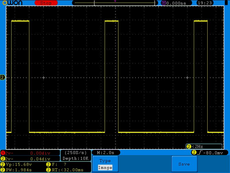

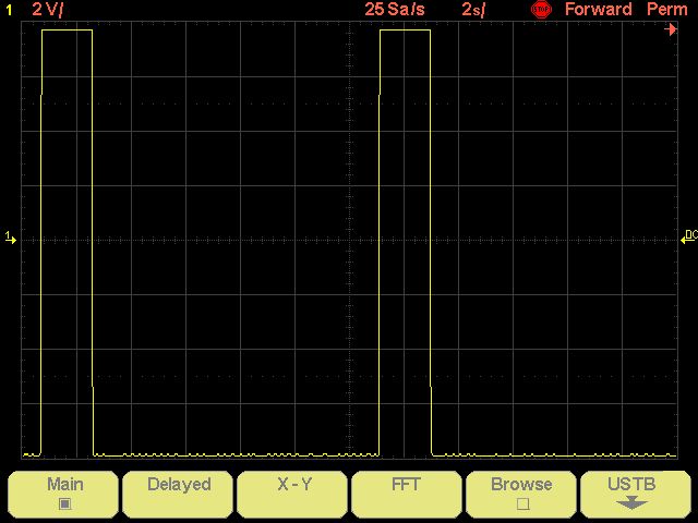

So nun zum Vergleich der sehr langsamen Frequenzen - beim WELEC auch USTB-Modus (Ultra Slow TimeBase) genannt. Wie ich gerade feststelle schaltet auch das OWON ab einer bestimmten Zeitbasis in den kontinuierlichen Shift Modus anstatt des normalen zyklischen Acquisitionsmodus. Haben die bei unserem WELEC geklaut??? Das wär ja ein Skandal! Beim OWON startet der Shift-Modus schon bei 100mS/Div. Das hätte ich mir praktischer vorgestellt, ist aber ziemlich anstrengend, wenn man da länger draufsieht. Da ist im direkten Vergleich die Anzeige beim WELEC angenehmer, auch wenn die Refreshrate natürlich recht langsam ist bei diesen TB. Ab 1S/Div schaltet dann auch unser WELEC in den Roll oder Shift-Modus. Wenn man die Geräte direkt übereinander stellt sieht das fast identisch aus, nur ruckelt das OWON viel stärker. Ich finde da habe ich das trotz der begrenzteren Resourcen beim WELEC besser gelöst. Weiterhin scheint beim OWON kein Mittelwert berechnet zu werden wie ich das beim WELEC programmiert habe. Dadurch hat das Signal beim OWON verhältnismäßig viel Rauschen auf dem Signal während unser WELEC an der Basis einige kleine "Pickel" hat und oben glatt ist wie ein Kinderpopo. Beim OWON gibt es auch keine Einstellmöglichkeiten zum USTB-Modus, er ist wie er ist und fertig. Das Signal schiebt von rechts nach links durch das Bild. Tja da sind wir ja vom WELEC etwas verwöhnter. Vielleicht hätten die China-Boys beim Abkupfern etwas genauer hinsehen sollen! :-) Das OWON bietet zwar eine Speichertiefe von 10M, dafür ist aber bei 100S/Div Schluß. Unser WELEC geht hier bis 1000S/Div bei max 32K. In diesem Bereich kann das WELEC dem OWON nicht nur das Wasser reichen, sondern hat eindeutig mehr zu bieten. Na endlich... ;-) Gruß Hayo
Kleiner Nachtrag zum USTB-Modus. Während das OWON einen während des aktiven Schiebebetriebes völlig im Unklaren läßt wo man sich gerade im Speicher befindet und auch jeglichen Versuch im Speicher zu scrollen mit sofortiger Löschung des Signalspeichers bestraft schmeichelt sich unser WELEC mit der Möglichkeit ein jederzeit auch im laufenden Betrieb durch den Speicher zu scrollen und läßt den geneigten Benutzer nie darüber im Unklaren wo man sich denn gerade im Speicher befindet. Ich bin irgendwie ganz zufrieden mit meiner Implementierung :-) Gruß Hayo

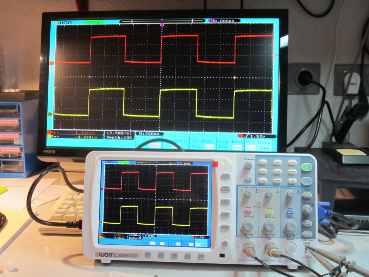

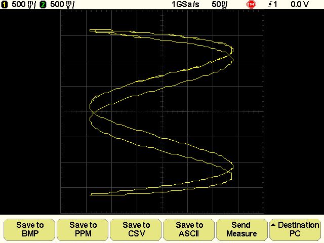

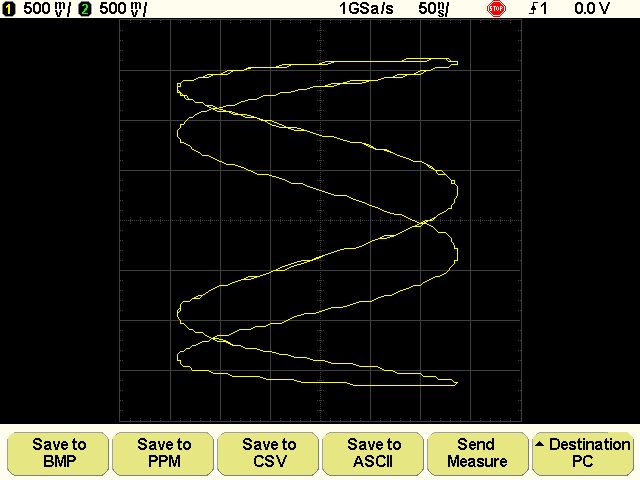

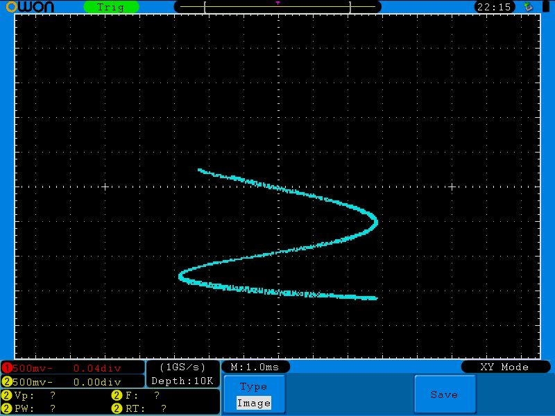

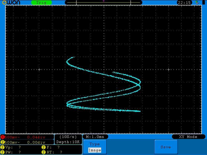

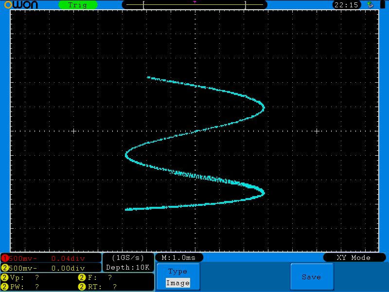

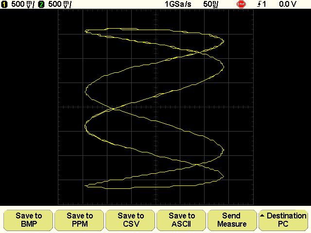

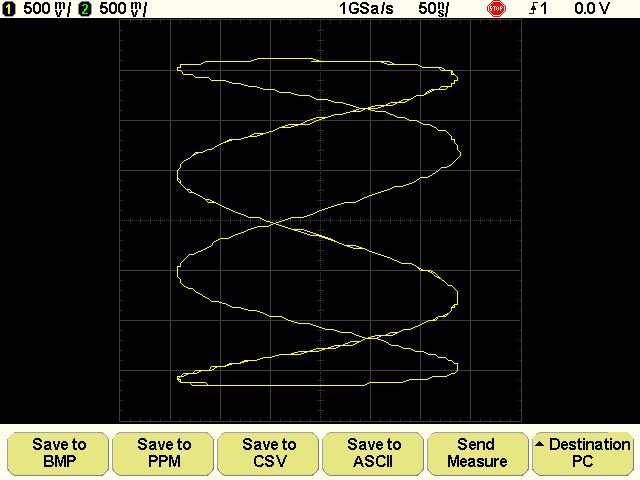

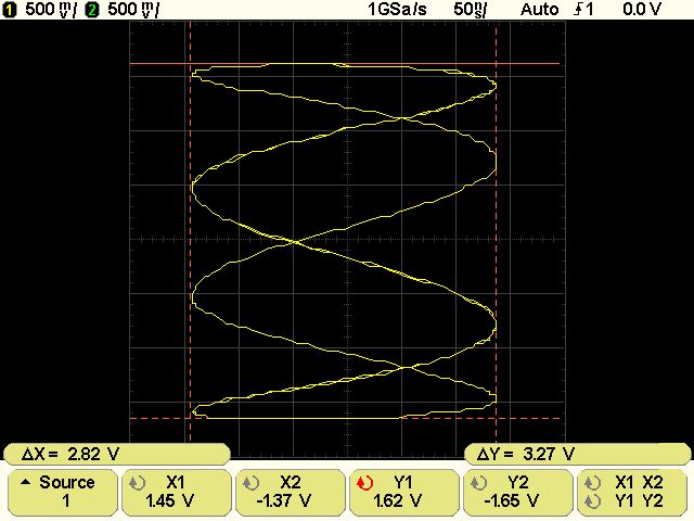

Als nächstes ein Vergleich in einer Disziplin die eher seltener benutzt wird, aber wie ich finde zu einem Oszi dazugehört. Nach meinen Informationen ist diese Funktion nicht unbedingt bei allen DSO implementiert und bei einigen wohl auch eher stiefmütterlich. Den Andfang macht hier das OWON SDS8102. Auf dem ersten Bild die Testsignale, zwei Sinuswellen mit 2.5MHz und 10Mhz. Beide mit ca. 3Vpp. Die X/Y-Darstellung war sehr unruhig und ich hatte Mühe einige etwas aussagekräftige Screenshots zu machen. Die Triggereinstellungen sind fest vorgegeben und lassen sich nicht ändern. Und dann...

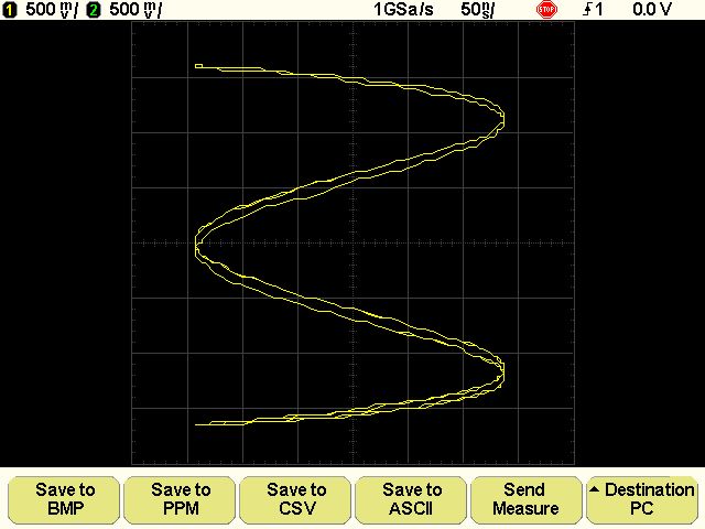

...als Nächstes unser WELEC (W2022A). Das Signal war deutlich ruhiger und ließ sich problemlos in jeder Lage "einfangen". Ich finde die Darstellung deutlich besser als beim OWON. Auch hier also kein Grund sich mit der selbstgeschriebenen Firmware zu verstecken. Gruß Hayo

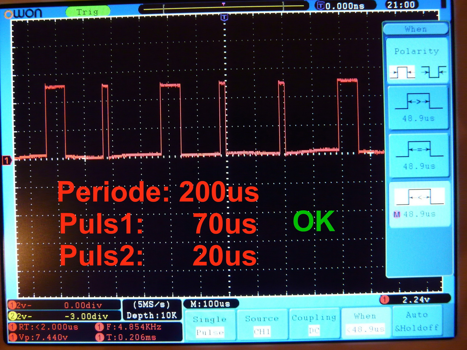

Hallo Hayo, Rückmeldung: Bei meinem 7102-er FW 2.2.1 funktioniert der Pulstrigger offensichtlich einwandfrei. (siehe Bild: 100us Periode, zwei verschiedene positive Pulslängen von 90us und 70us). Was aber wirklich verbessert werden sollte, ist das Einstellen der Zeiten. Hier muss ewig gedreht werden, um etwa 100ms einzustellen. Da ist es gut, dass der Drehencoder keine Rastungen hat! Das hast du beim Welec besser gelöst. Manfred
#2427436
Stop - stop!!! Ganz so problemfrei ist das doch nicht. Bei längeren Impulsen (z.B. 100ms) triggert das Gerät richtig. Aber bei solchen unter 1ms funktioniert nur die > Funktion. Wo genau die Grenze ist, werd ich noch herausfinden. Sorry.

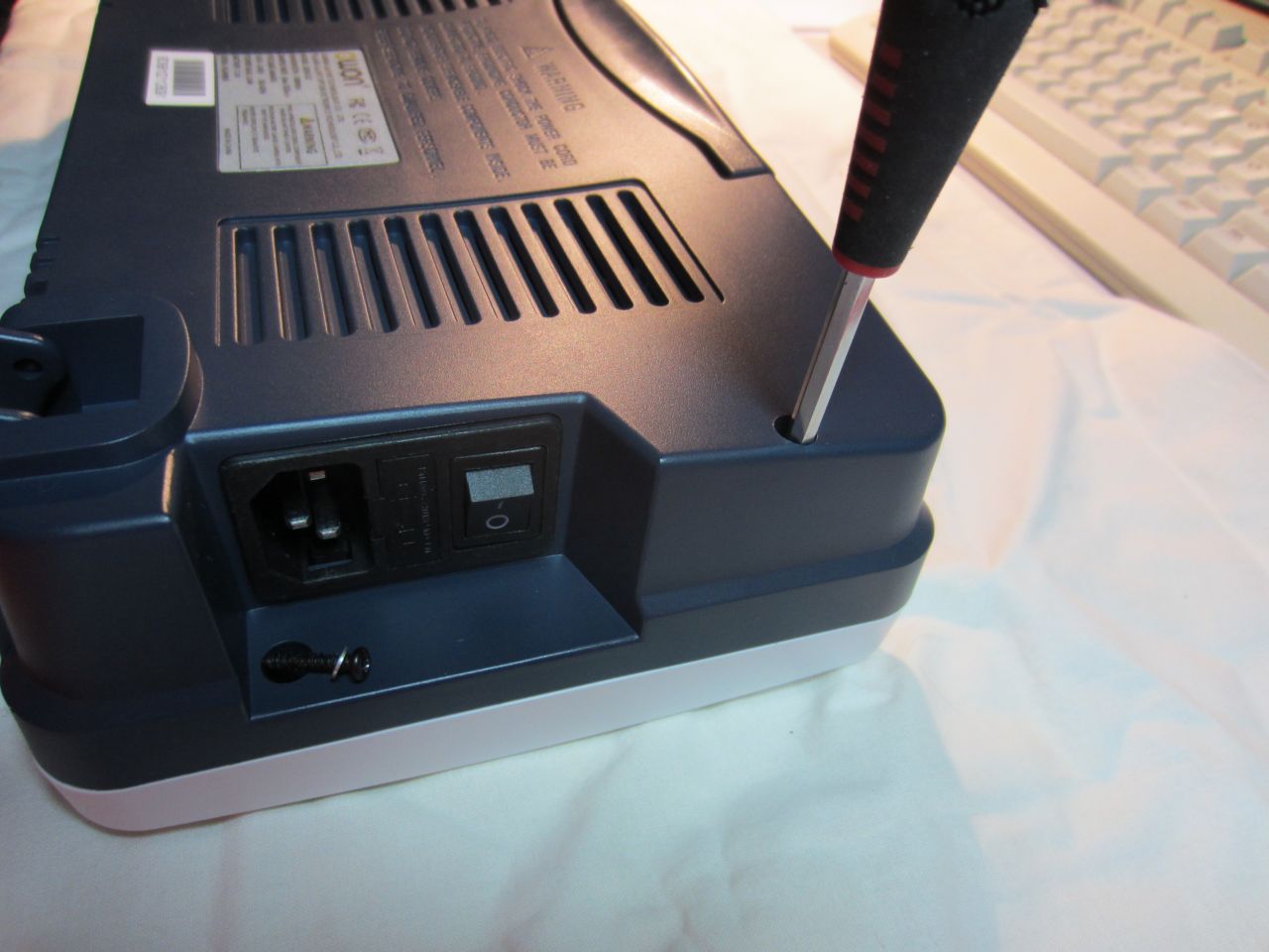

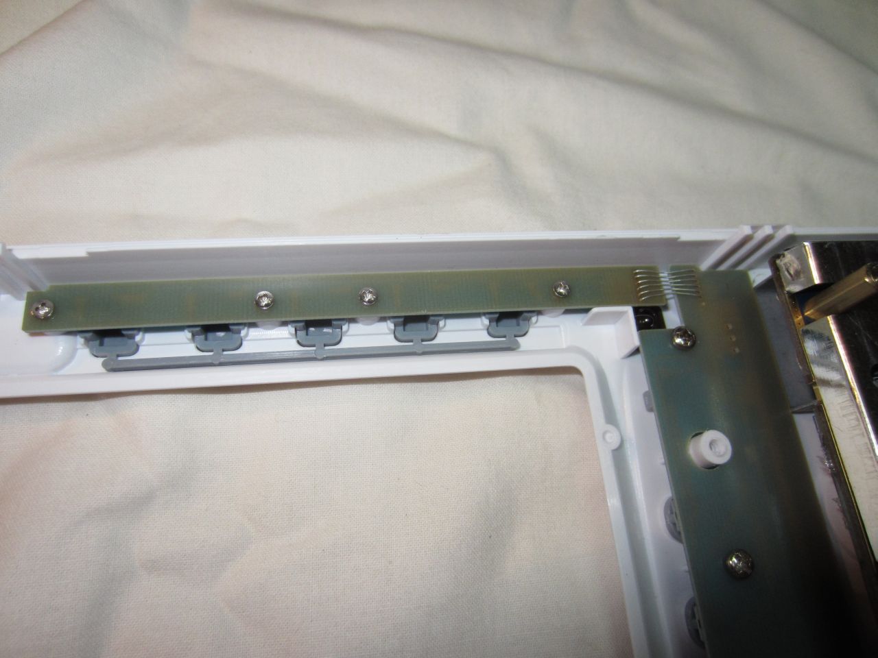

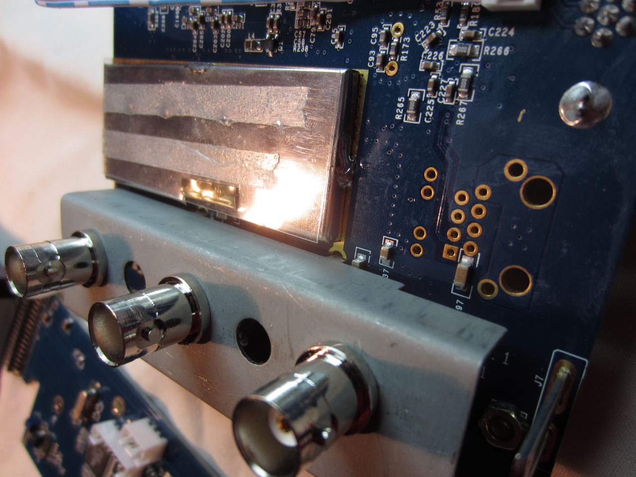

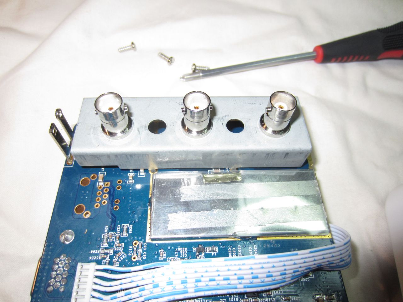

@Thomas Ja das klingt einleuchtend. Ich habe mich heute übrigens berufen gefühlt in das Innerste des Gerätes vorzustoßen, mir den Aufbau genau anzusehen und einige Schwachstellen zu beseitigen. Genaueres und eine ganze Bilderserie gibt es morgen. @Manfred Bei langsameren TB hab ich das noch nicht probiert. Meine Versuche habe ich bei 200ns - 50ns TB und meinem üblichen 5MHz Puls durchgeführt. Ich werde das mal bei langsameren Frequenzen checken. Mittlerweile ist das Gerät auch wieder zusammengebaut. Gruß Hayo

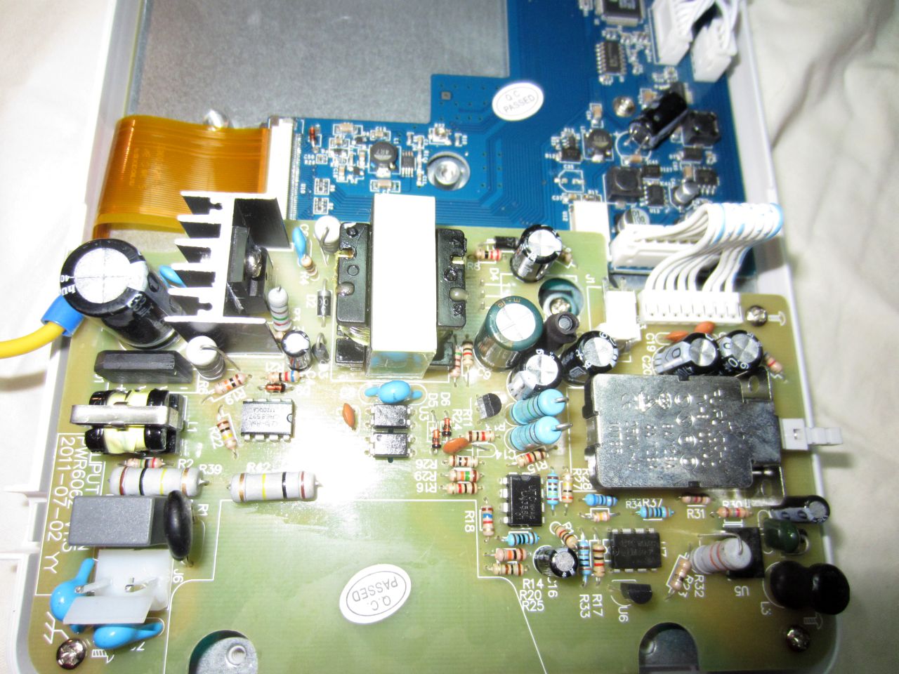

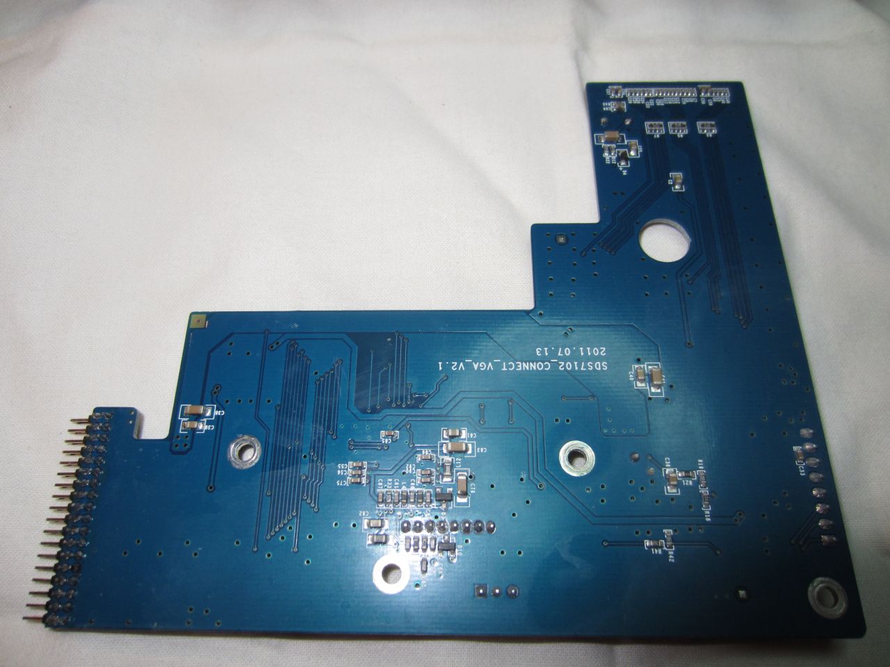

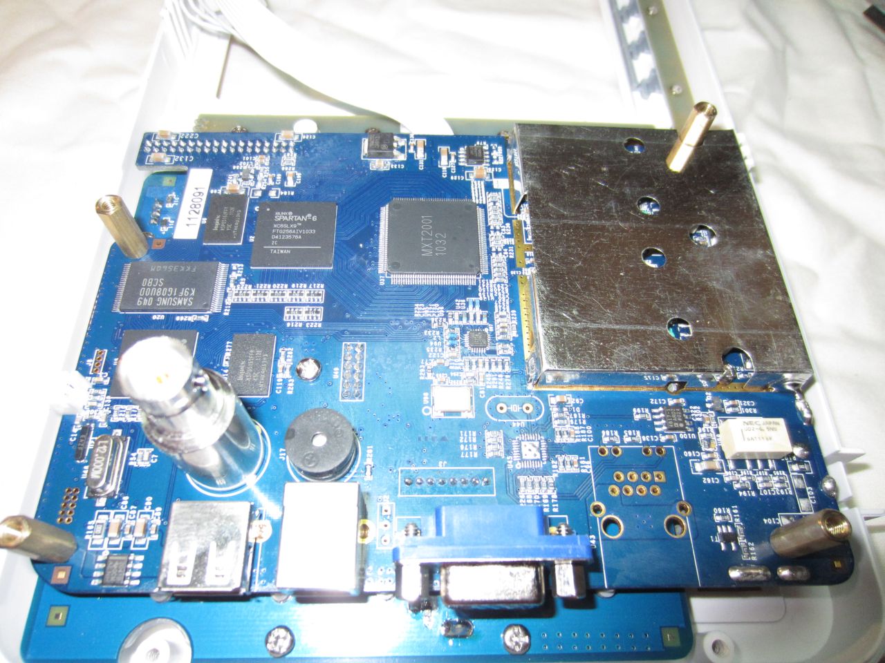

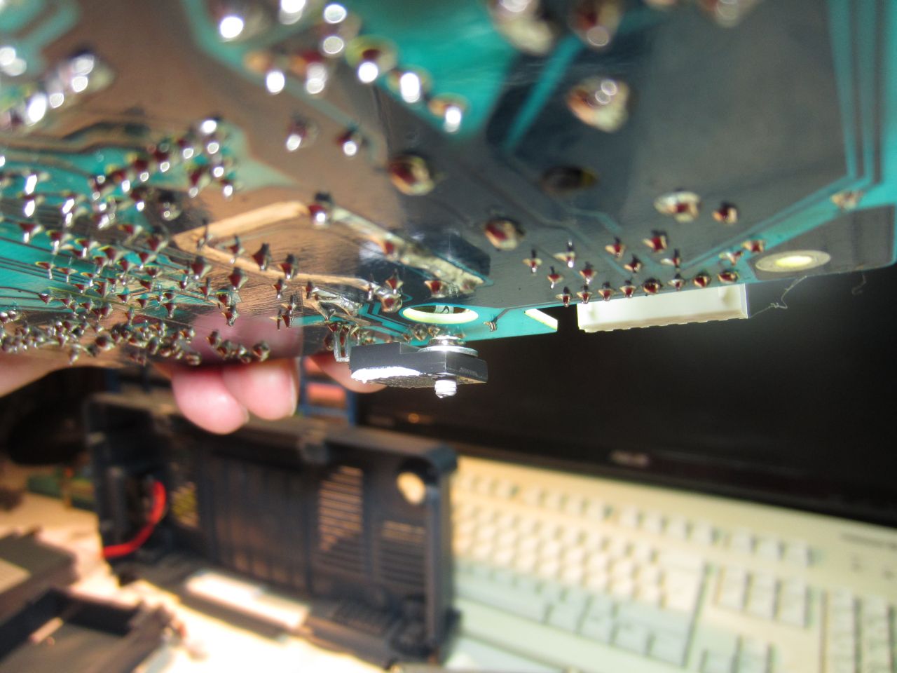

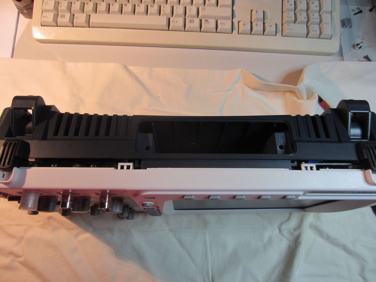

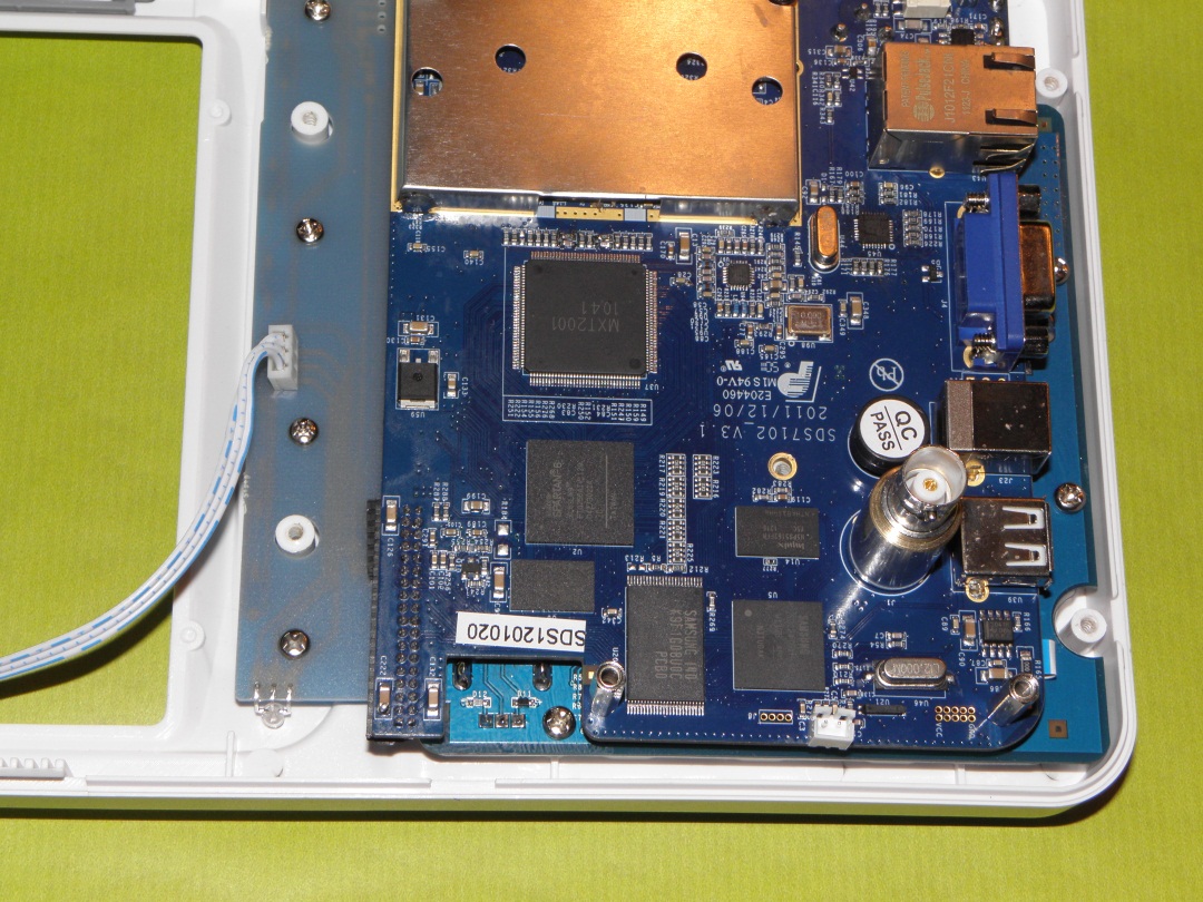

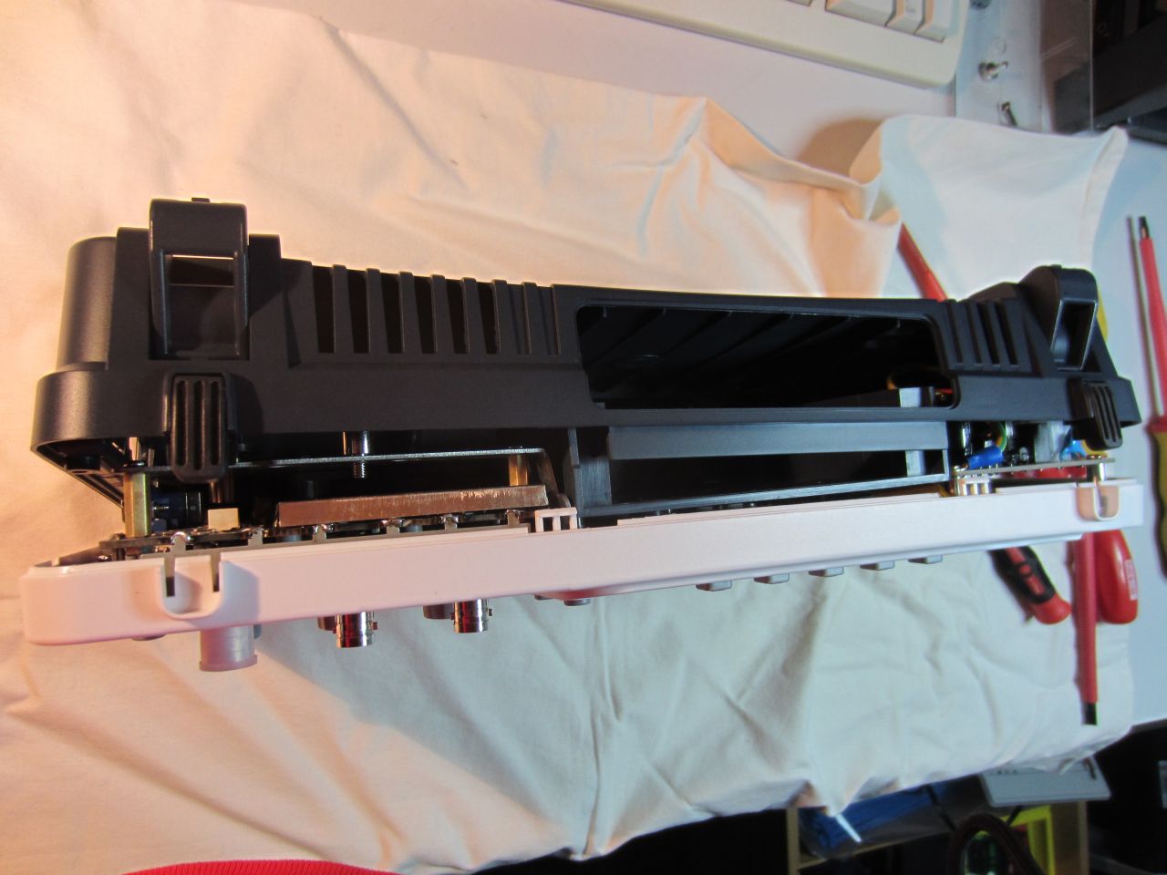

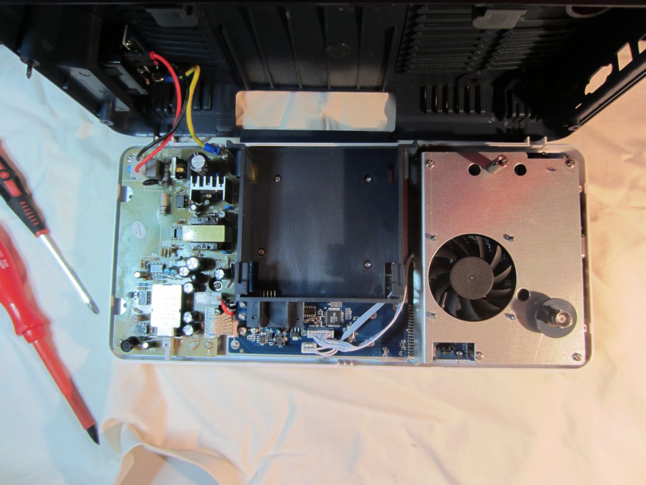

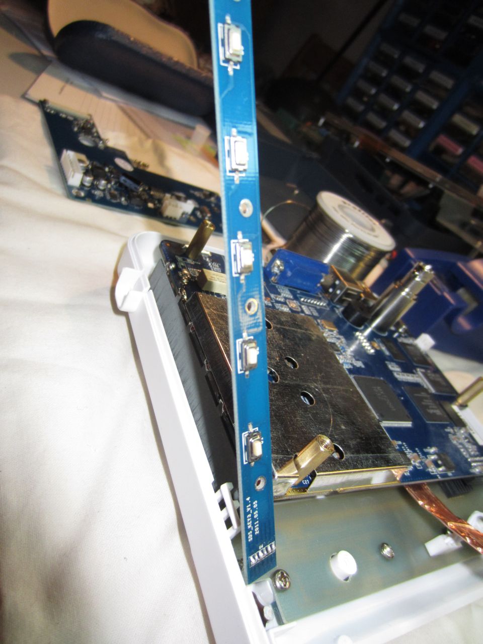

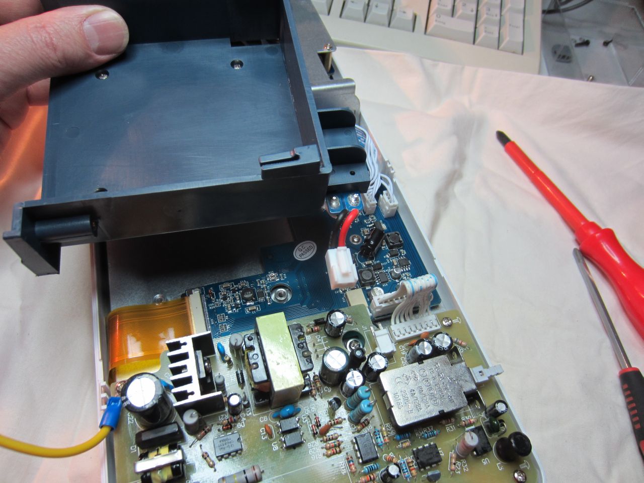

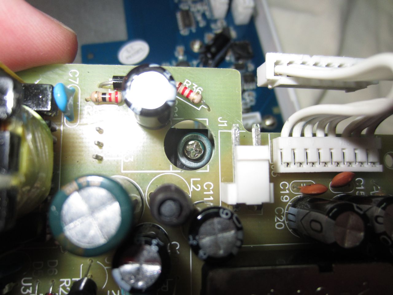

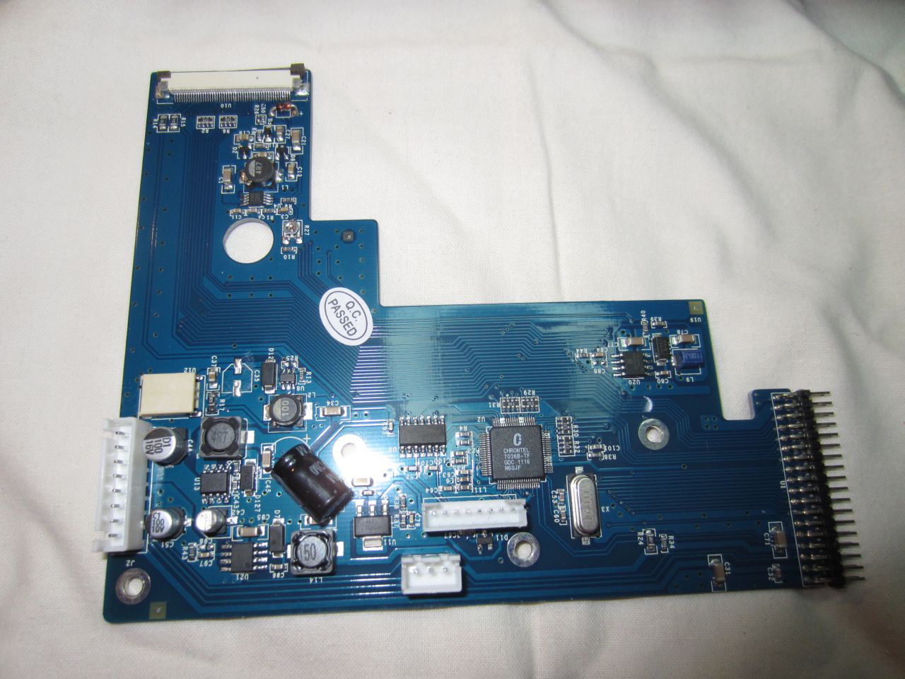

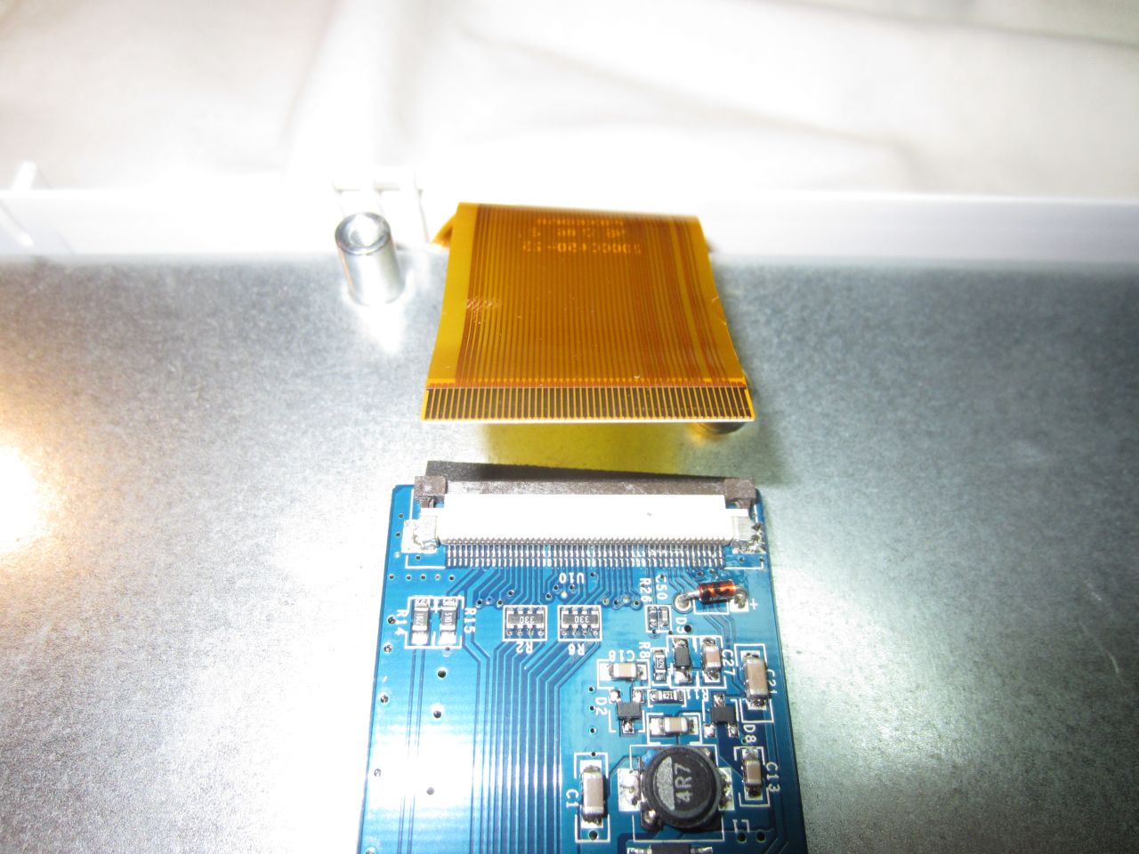

So wie versprochen hier der Vergleich der Hardware. Vom WELEC habe ich hier keine Bilder gepostet, da diese in Genüge auf SFN zur Verfügung stehen. Vom Gesamteindruck gefällt mir der Aufbau des OWON besser als der des WELEC. Es macht alles einen recht durchdachten Eindruck. Es gibt sogar ein großes Schirmblech, welches sich durch das ganze Gehäuse zieht und auch als Teileträger dient und weiterhin den Luftstrom kanalisiert. Leider gab es einige kleine Patzer im Detail, die ich aber bei der Gelegenheit gleich behoben habe. Doku dazu gibt es natürlich auch noch. In dieser ersten Sequenz geht es um das Öffnen des Gehäuses. Das ist im Servicemanual einigermaßen gut beschrieben, aber hier trotzdem noch einige Details. Man muß als Erstes mit einer Zange den Ein/Aus-Schalter oben am Gehäuse abziehen und dann den verbleibenden Stummel reindrücken, damit er nicht am Gehäuserand hängen bleibt (wie von Manfred empfohlen). Beim Rausziehen mit der Zange ein Tuch dazwischenlegen damit der Schalter nicht ramponierrt wird! Auf der Rückseite die Ground-Schraube entfernen. Als Nächstes das Batteriefach lösen und an den Schrauben herausziehen. Dann die 4 Gehäuseschrauben lösen. Achtung, merkt Euch welche wohin gehören. Auf der einen Seite wurden die Spitzen an den Schrauben abgekniffen, diese sind also etwas kürzer! Die U-Scheiben nicht verlieren, diese verabschieden sich gerne unter den Tisch und machen später im Staubsauger ein lustiges Geräusch... ;-) Zum Schluß die Gehäusehälften mit Gefühl auseinanderdrücken. Oben ist eine zusätzliche Hakenverriegelung, unten sind es zwei. Möglichst nicht mit einem Schraubi hebeln, das gibt Macken im Gehäuse. Man kann übrigens das Gerät komplett zerlegen und wieder zusammensetzen ohne dass etwas davon zu sehen ist. Es gibt keinerlei Garantiesiegel oder sowas in der Art. Ende Part 1

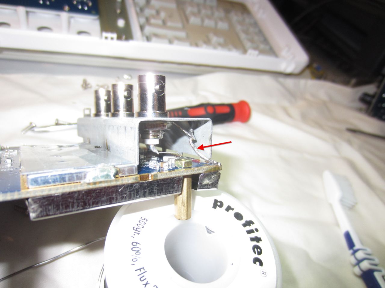

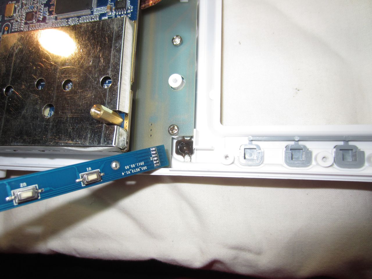

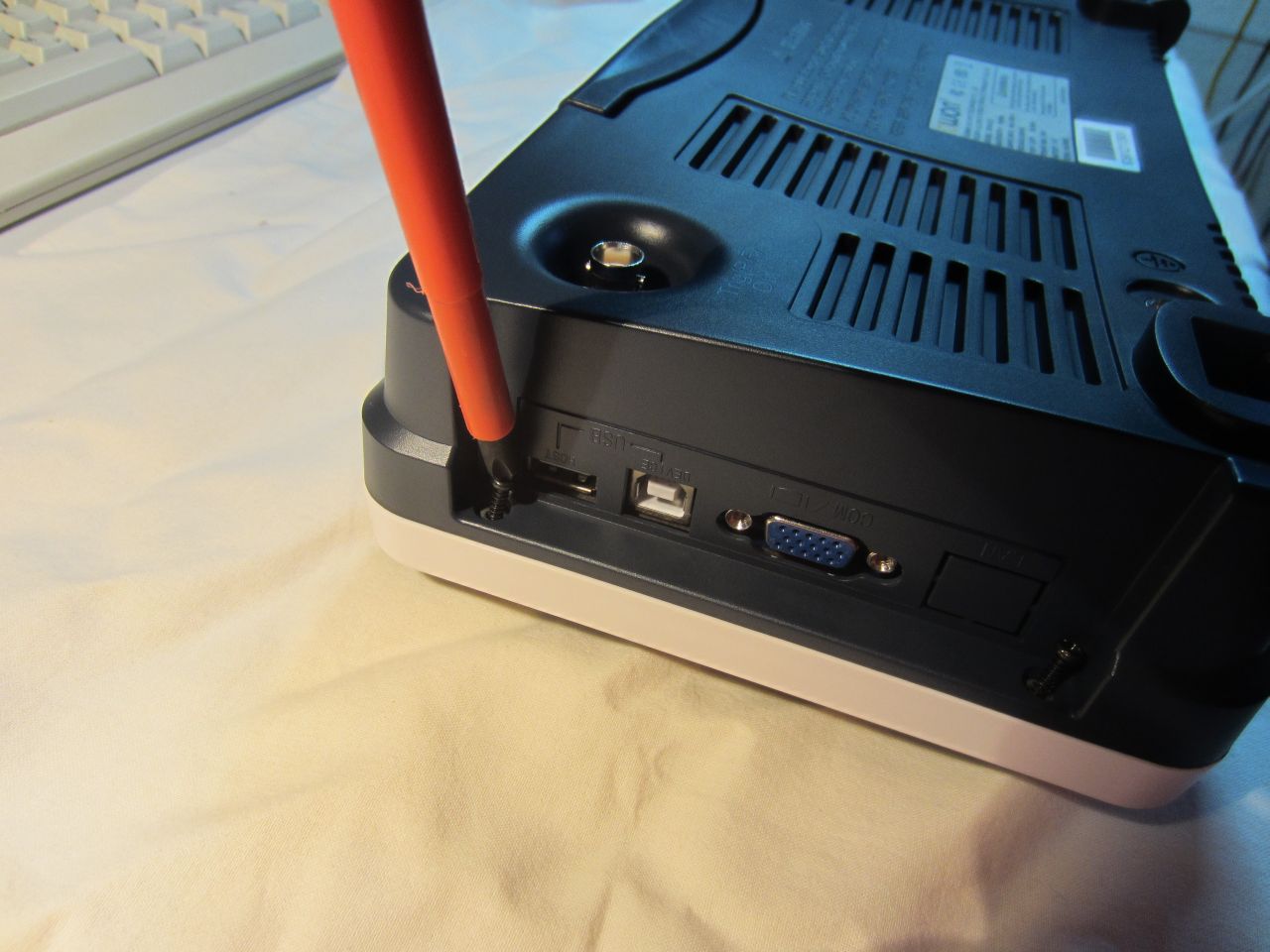

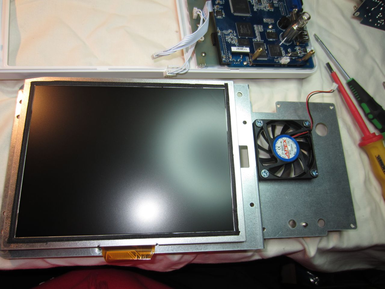

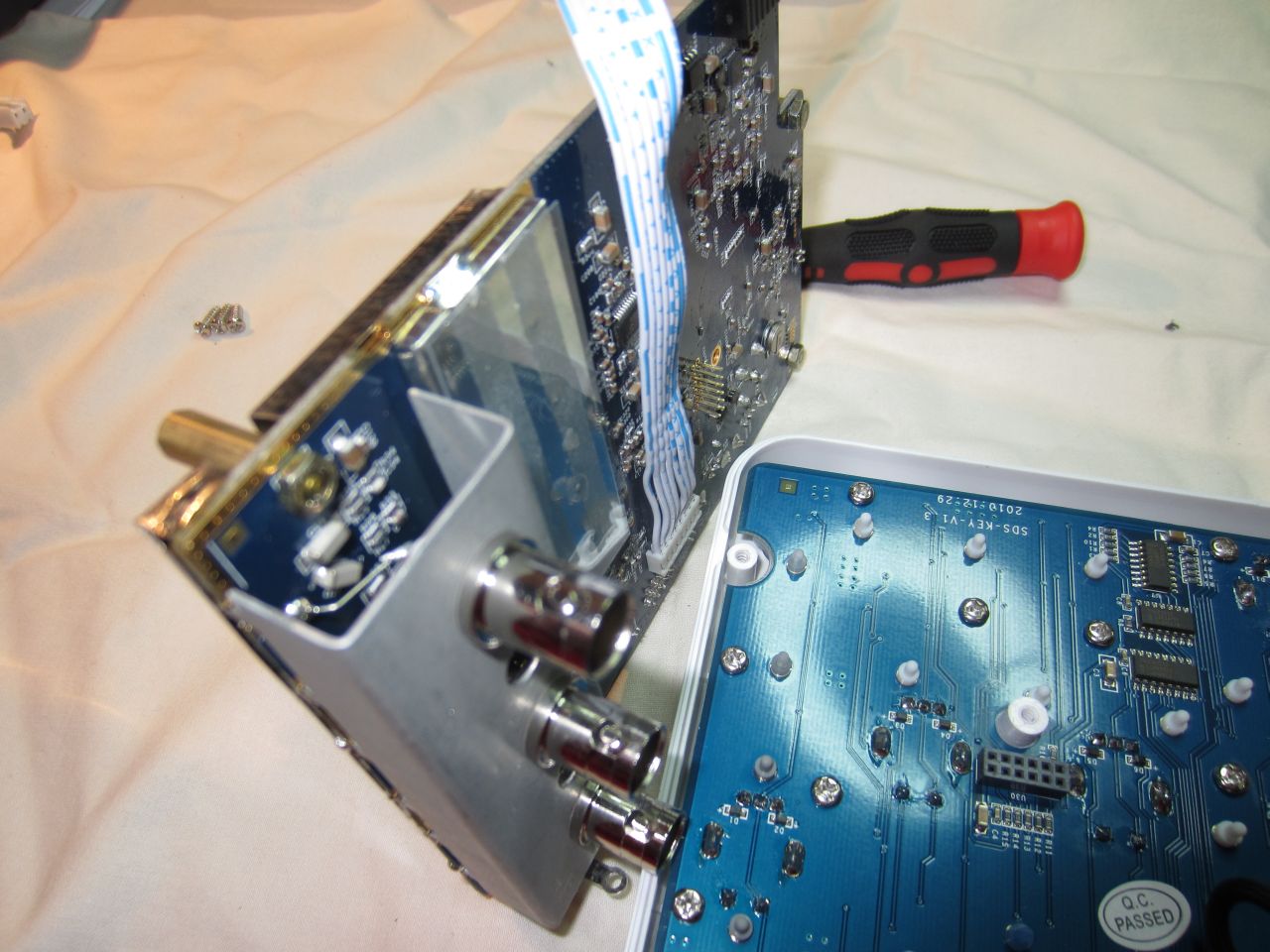

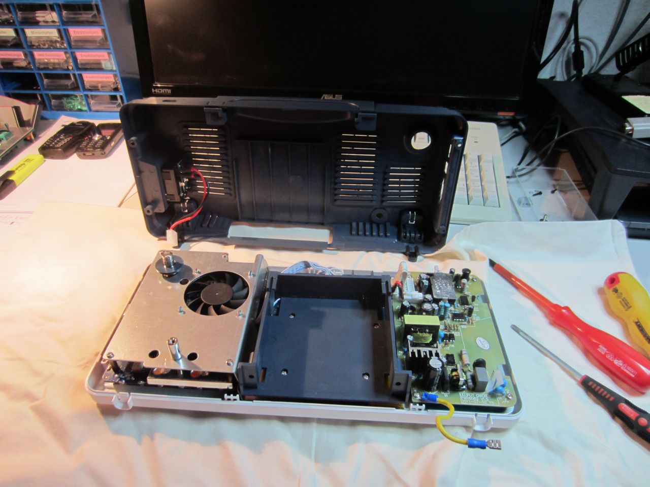

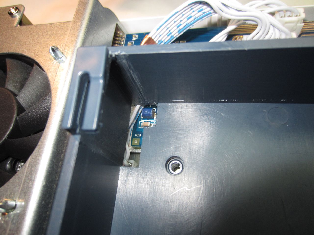

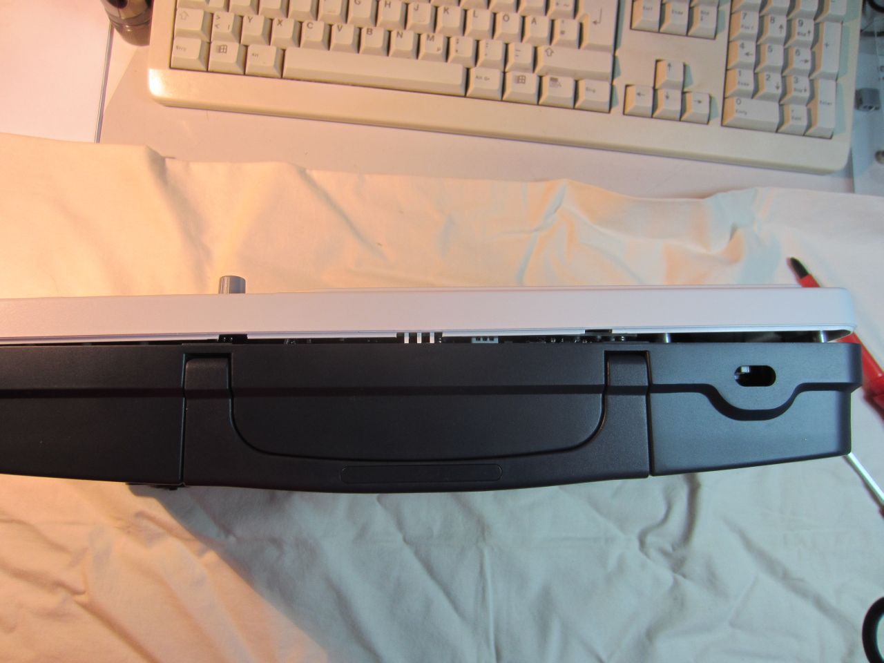

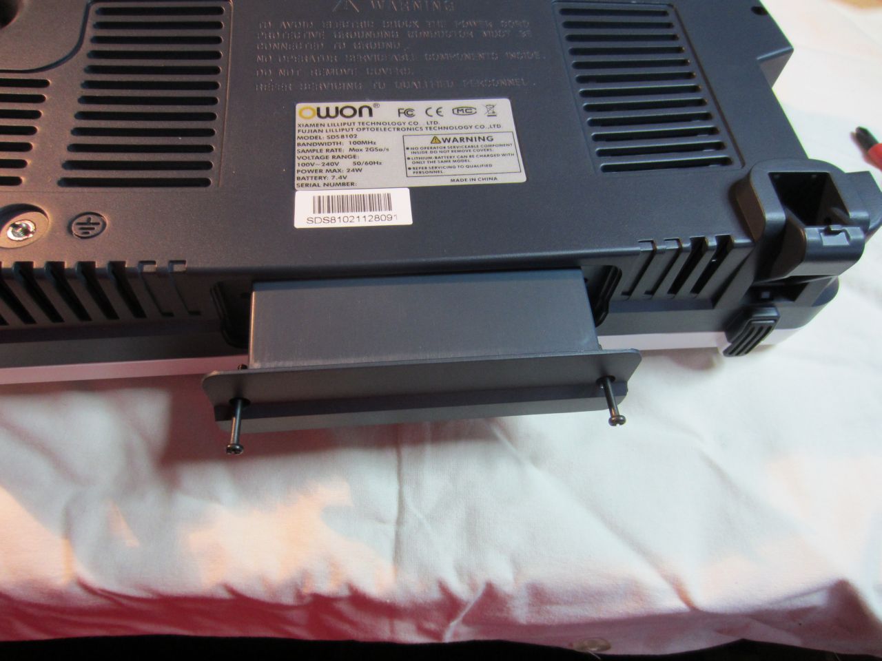

Ok here we are! das Oszi mit der Frontseite nach unten auf den Tisch legen (Tuch drunter legen). Der Gehäsedeckel steht jetzt neben dem Gerät und gibt den Blick ins Innere frei. Den Stecker vom Netzteil lösen (rotes und schwarzel Kabel) und den Erdungsanschluß lösen. Hier kann man auch gleich die Schraube lösen, da diese für den weiteren Zerlegungsvorgang ohnehin entfernt werden muß. Die Rückwand kann man jetzt beiseite stellen und die vier Schrauben des Batteriefachs lösen. Den Verbindungsstecker am Netzteil abziehen und auch das Batteriefach beiseite legen. Dann den letzten Stecker vom Netzteil abziehen (ist etwas hakelig) Jetzt das Netzteil ausbauen. Hier gibt es eine Abweichung zum Servicemanual! Während der unter dem Netzteil liegende Leistungstransistor hier noch mit einer Steckverbindung ans Netzteil angeschlossen war ist er bei mir auf der Unterseite der Netzteilplatine festgelötet und es muß daher die Verschraubung des Transistors gelöst werden! Die vier Schrauben der Netzteilplatine lösen und das Netzteil entnehmen. Jetzt haben wir nur noch das Adapterboard auf dem Schirmblech montiert. Dieses ist das Verbindungsglied zwischen Mainboard und Display welches auf der Unterseite des Schirmbleches verklebt ist. Als Erstes muß der Displayanschluß enferrnt werden. links und recht vom Steckverbinder sind kleine (schwarze) Verriegelungen, die durch Schieben in Richtung des Gehäuserandes gelöst werden können. Der Displayanschluß läßt sich jetzt ganz leicht herausziehen. Dann die verbleibenden drei Stecker vom Adapterboard abziehen. Der breiteste ist übrigens die Verbindung zur VGA-Out Buchse. Nach dem Lösen der letzten Schraube kann man das Adapterboard durch vorsichtiges hin und herbewegen und gleichzeitiges Ziehen vom Mainboard lösen. Wir haben jetzt nur noch das nackte Schirmblech vor uns. Auch hier gibt es eine kleine Abweichung zum Servicemanual, die aber keine Auswirkungen hat - der Lüfter war wohl ursprünglich außen auf dem Schirmblech montiert, bei mir ist er aber auf der "Innenseite" direkt über dem Mainboard montiert. Das ändert aber nichts an der Befestigung des Bleches mit sechs Schrauben, die wir jetzt lösen müssen um das Schirmblech auszubauen. Ende Part 2

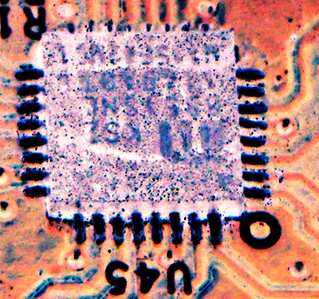

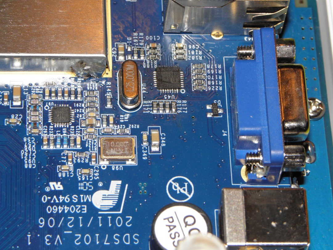

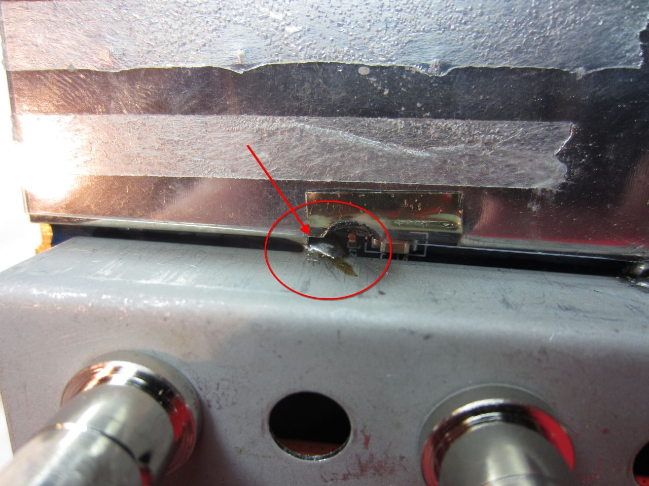

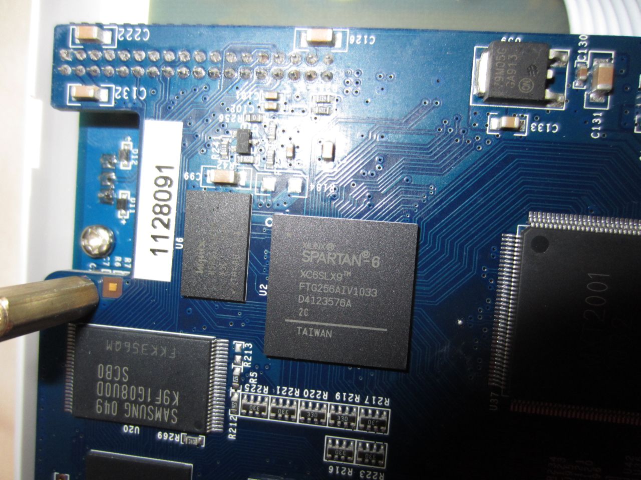

So, jetzt kommt der interessanteste Teil der Aktion - das Mainboard mit dem Herzen des DSO und der HF-Teil. Vorher werfen wir noch einen Blick auf die H- und F-Tasten, die am Displayrand montiert sind. Die fliegende Verbindung zwischen den beiden Tastenboards wirkt etwas improvisiert :-) und dadrunter ist nicht wie in einigen Foren spekuliert wurde eine Infrarotvorbereitung, sondern nur ein Fenster für eine Solche. Das Board hat aber keinerlei Vorbereitung für eine IR-Nachrüstung. Bei der Gelegenheit habe ich die Anschlüsse der Mikroschalter nachgelötet da ich den Verdacht auf eine kalte Lötstelle beim H3-Button hatte. Dieser stellte sich teilweise recht bockig an. Kommen wir jetzt zum Mainboard. Auf der Oberseite erkennt man schön den Doppel-ADC (MXT2001), das Spartan 6 FPGA und die ARM-CPU von Samsung. Es müssen jetzt drei Schrauben gelöst werden, zwei davon sind unter der Blechabschirmung und können durch die Öffnungen erreicht werden. Das Mainboard jetzt ohne zu verkanten gerade nach oben abziehen, damit die Verbinding via Pfostenleiste zum darunter liegenden Keyboard nicht verbogen wird. Auf der Rückseite findet sich eine (LiIo??) Batterie mit 2.5V Spannung, die Lötseite der nach außen geführten Anschlüsse (VGA, USB,LAN) und der analoge HF-Teil des Eingangs. Das Finish der Platine wirkt etwas "gedengelt" wie aus der Bastelbude und nicht wie aus einer Großserienproduktion. Der Rand bei der Batterie ist mit irgendwelchen matten Substanzen verschmiert und man erkennt auch einen Fingerabdruck darin (nicht von mir!). Beim HF-Teil bestätigt sich was ich schon in anderen Foren gelesen hatte. Die Ground-Führung ist etwas lieblos gemacht und die Kanäle sind nicht separat gegeneinander geschirmt. Erstaunlicherweise konnte ich bei meinen Messungen aber trotzdem keinerlei Übersprechen feststellen -> dazu später mehr. Das Abschirmgehäuse ist an einer Stelle von Hand aufgebogen wie eine alte Konservendose - was aber den HF-Eigenschaften wohl keinen Abbruch tut. Ein weiterer berechtigter Kritikpunkt ist das ungeschirmte VGA-Kabel welches unter dem ADC verläuft. Diese Punkte lassen sich aber selbst beheben bzw. verbessern, mehr dazu in Part 4 Ende Part 3

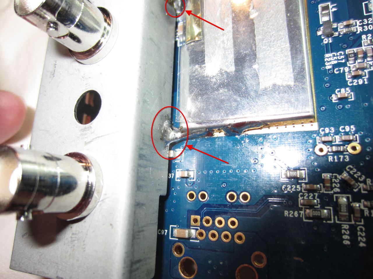

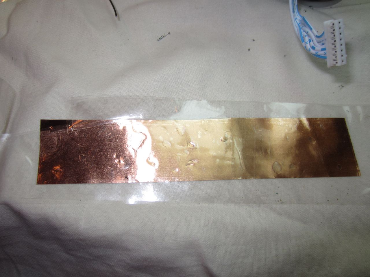

Zum Abschluß der Hardwarerevision hier einige Vorschläge zur Verbesserung der vorgefundenen Schwachstellen. Das ganze in der Reihenfolge des Zusammenbaus, also zuerst mal das Mainboard. Man erkennt schön den freien Platz für die LAN-Buchse. Es fehlen auch keinerlei Bauteile. Es könnte also durchaus sein, dass man diese einfach nachrüsten kann wenn es diese bei späteren Gerätegenerationen mal geben sollte. Ungeklärt ist allerdings ob es dafür im FPGA die Implementierung schon gibt. Man sieht übrigens weit und breit keine Möglichkeit einen RS232-Anschluß anzubringen. Gibt es dafür ein eigenes Board-Layout?? Zu den Verbesserungen: Als Erstes habe ich mal die fehlenden Verlötungen am BNC-Träger nachgearbeitet. Dazu muß man vorher die Stellen am Blech sorgfältig blankkratzen, damit das Lötzinn auch gut verläuft. Man sollte nicht die kleinste Lötspitze verwenden und einen Kolben mit genügend Leistung haben, da das Blech die Wärme ziemlich gut abführt. Dann habe ich die erreichbare Erdungslasche vom Kanal 1 BNC nach unten gebogen und mit einem 1mm Kupferdraht am Gnd verlötet. Kommen wir zum VGA-Kabel. Hier wird es etwas fummeliger. Zur Abschirmung habe ich selbstklebende Kupferfolie (Conrad) verwendet. Damit diese keine Kurzschlüsse verursacht habe ich sie mit zwei Lagen breitem Tesafilm überzogen. Eine Ecke muß man freilassen, hier wird der Erdungsanschluß drangelötet. Diese Eckke liegt nachher an einer unkritischen Stelle bzw. kann nachträglich mit Tesa umwickelt werden. Dann klebt man die Folie an die Unterseite des VGA-Kabels und faltet dann die Ränder nach oben um. Damit sich das nicht wieder ungewollt öffnen kann habe ich noch mal an einigen Stellen etwas dünnen Tesafilm drumgewickelt. Der Erdungsanschluß wird dann am VGA-Connector verlötet. Beim weiteren Zusammenbauen habe ich dann festgestllt, dass die China-Boys etwas mit dem Batteriefach gepatzt haben. Dieses drückt mit der hinteren Ecke auf das blaue Bauteil der Adapterplatine und biegt diese nach unten. Nicht gut! Läßt sich aber einfach beheben, wenn man die vorhandene Aussparung etwas auffeilt. Dann passt alles ohne Probleme. Zum Schluß noch eine kleine Testmessung zum Übersprechen zwischen den Kanälen. Auf Kanal 1 Pulse mit 17Vpp und 5MHz. Kanal 2 auf empfindlichste Einstellung (2mV/Div). Kein Übersprechen zu sehen, trotz der etwas lieblosen HF-Umsetzung. Scheint sich aber nicht weiter auszuwirken. Das ist ok. Damit bin ich jetzt auch ganz zufrieden. Ende Part 4. Gruß Hayo

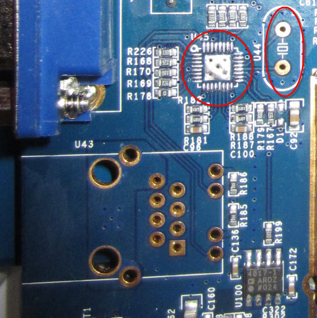

Hallo, sehr interessanter Beitrag bisher. Scheint ja im Großen und Ganzen ein schönes Gerät zu sein. Ich hätte da ein paar Fragen/Anmerkungen: - Wie ich das auf den Fotos sehe, geht das eine Leitungspaar von der RJ45 Buchse zu dem unbestückten IC U45, oder täusche ich mich? Vermutlich ist das die Ethernet PHY, die leider nicht bestückt ist. Erfreulicherweise sind aber die Bauteile drumrum bestückt. Sollte man rausfinden was da hin muss, kann man vllt. Ethernet nutzen, sofern irgendwas in der Firmware implementiert ist - Zu dem ADC habe ich ein Chinesiches Datenblatt gefunden: www.fjrfdz.com/download/MXT2001.pdf
LAN nachrüstung ist fraglich, leider die einzige person die ein Owon mit LAN gekauft hat kann kein nand dump machen mangels jtag adapter. Sowieso ein seltsamer mensch da er nicht mal ein paar bilder vom lan IC machen wollte. Wegen übersprechung, bei dem 7102 den ich hier hatte war es zu sehen. Wobei zu beachten ist das ich evt. nur mist von den ADC gesehen habe da 7102 mit 250Mh getaktet ist (und man kann im FFT beim 250Mhz deutlisches peak sehen). Das war einer der grunde warum ich kein 7102 wollte sondern wenn schon dann 8102.

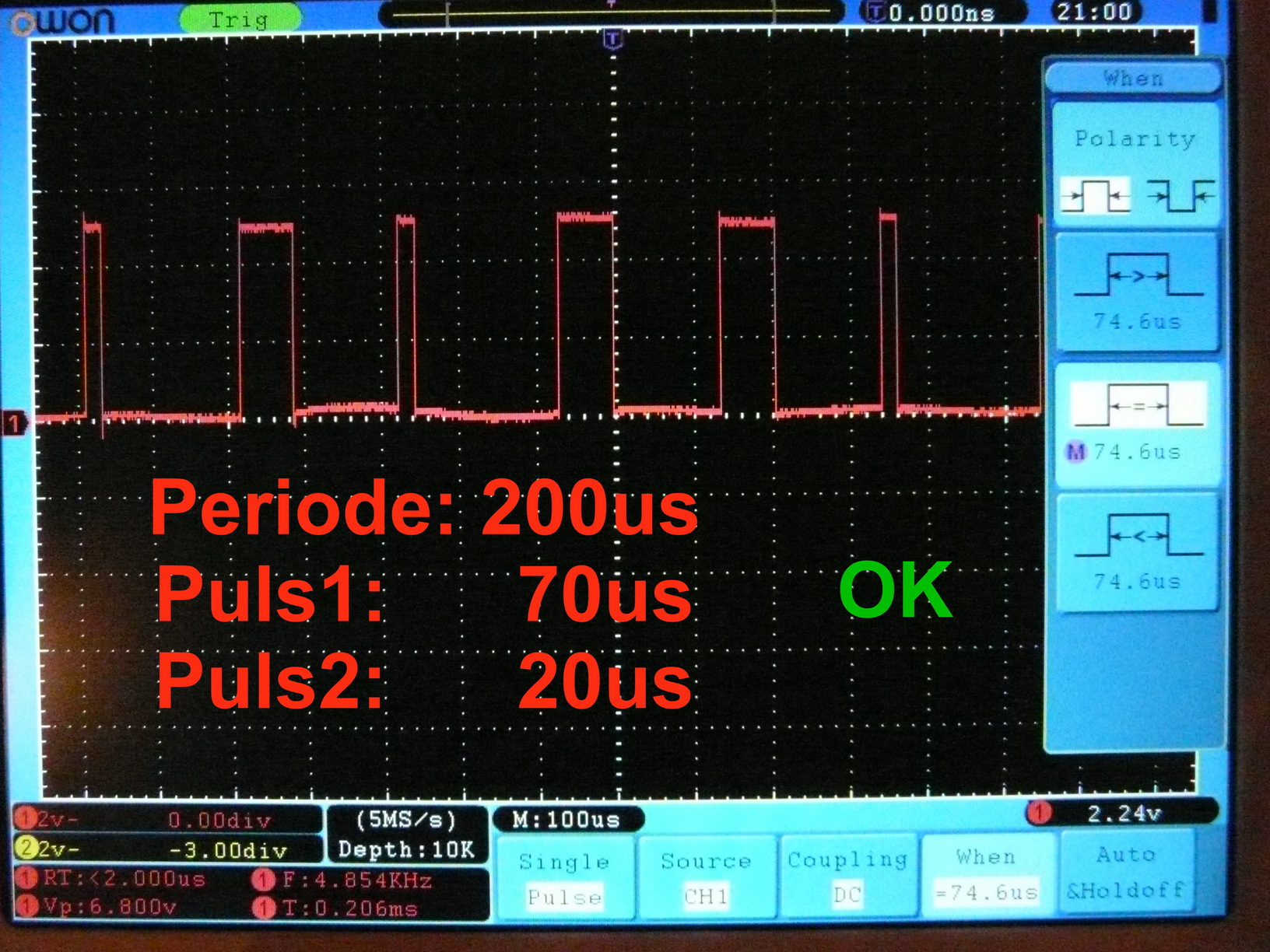

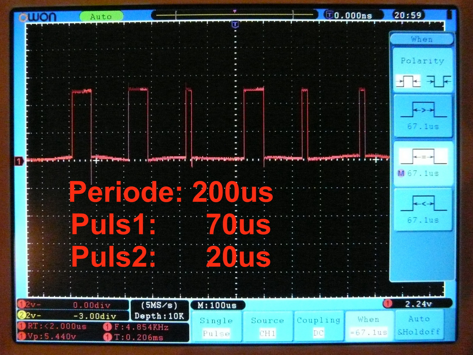

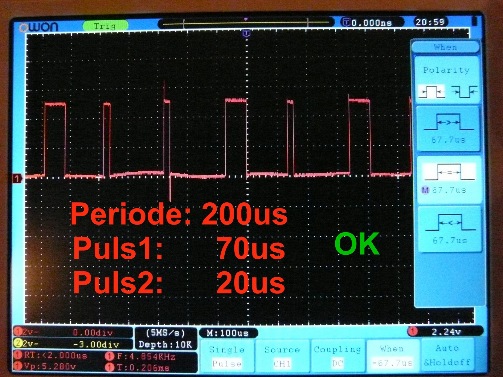

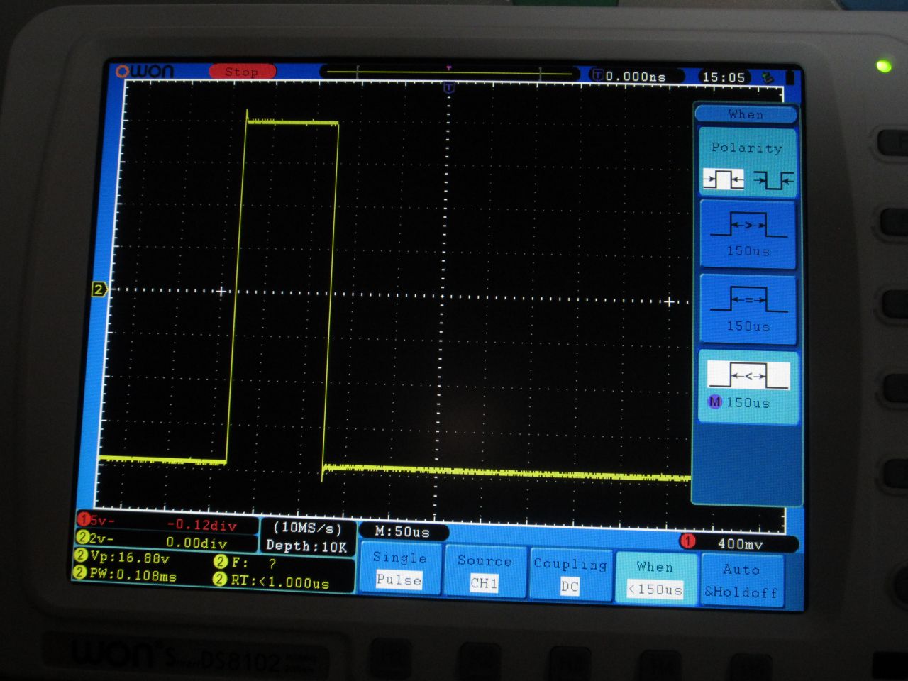

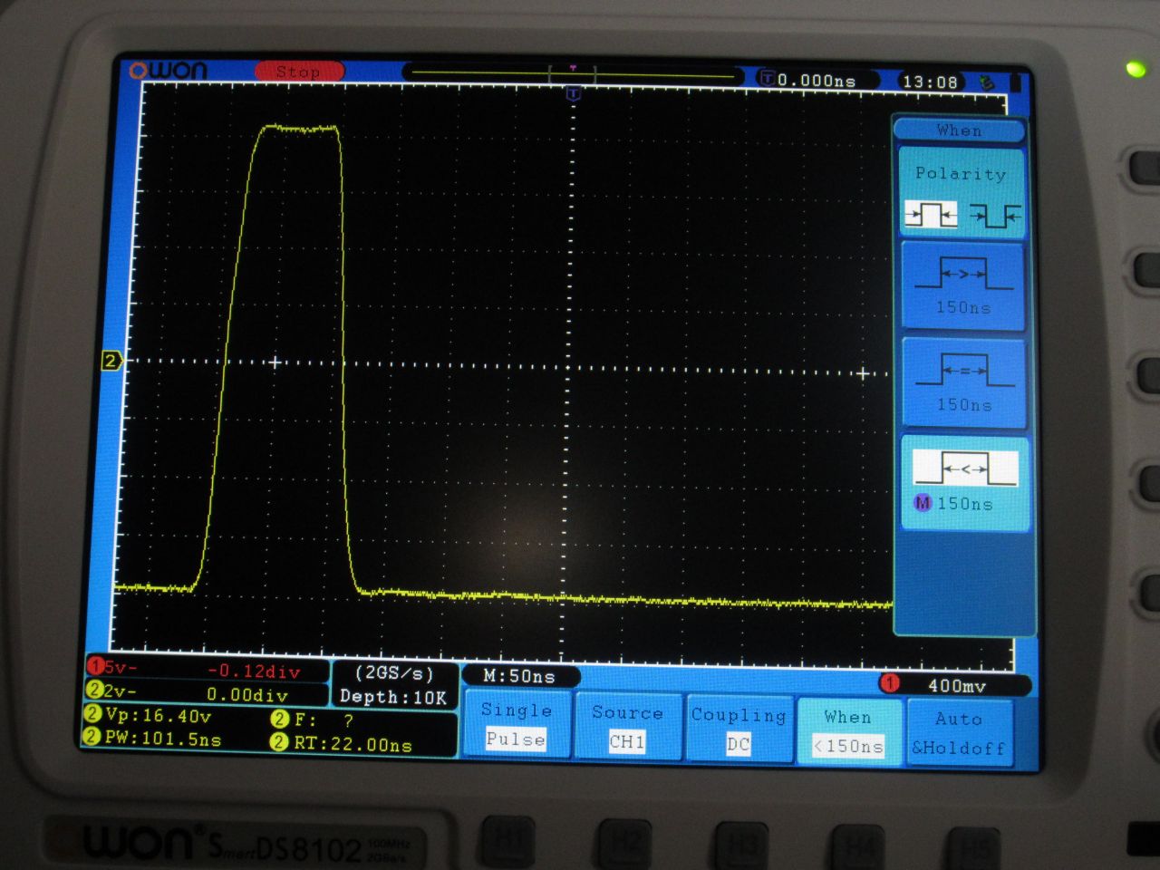

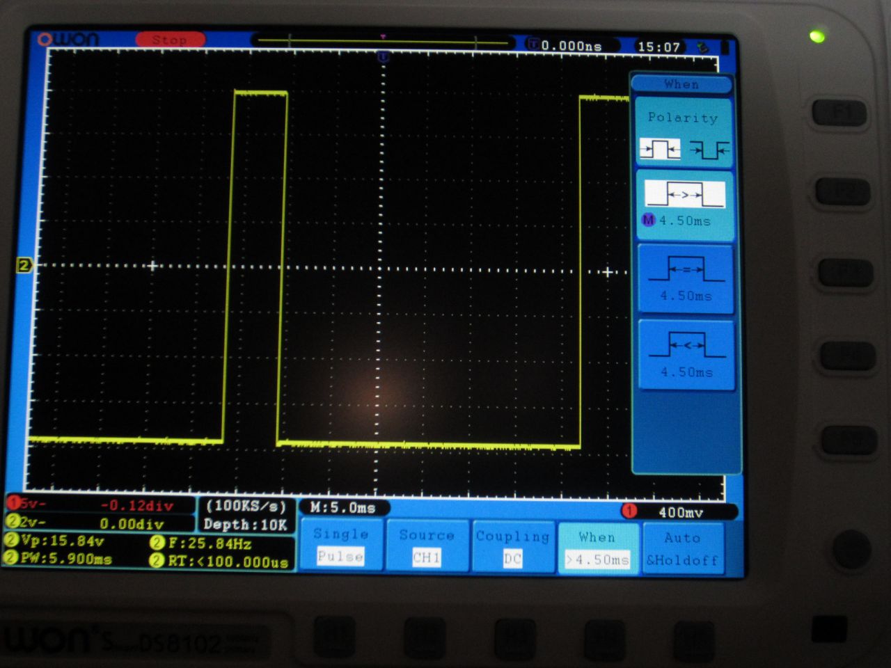

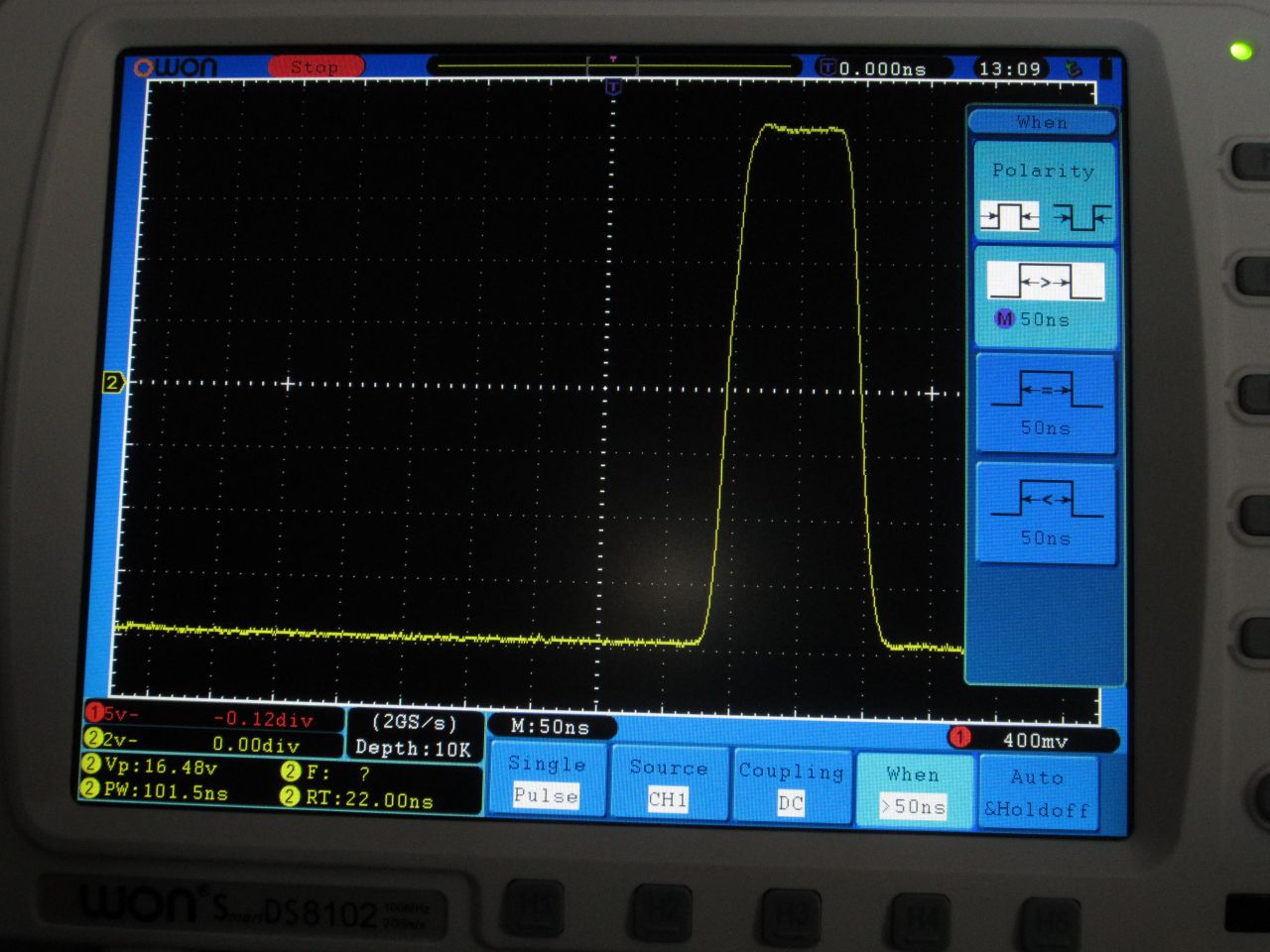

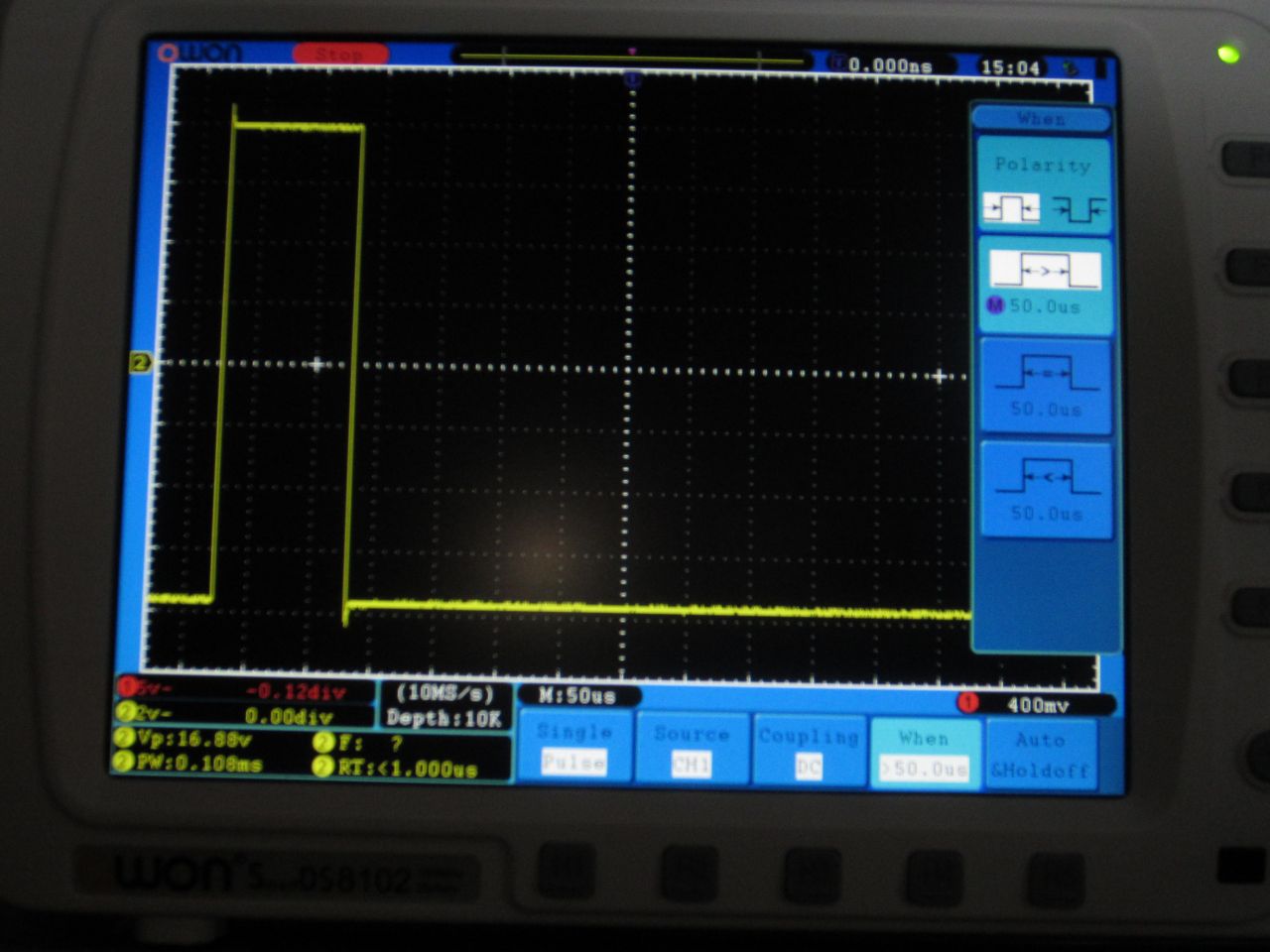

Ich habe mal zum Thema Pulsewidth Trigger ein paar tests gemacht - wie gehabt funktioniert da nix. Auch bei niedrigeren Frequenzen nicht. Leider mußte ich die Screenshots mit einer externen Kamera machen, da das OWON nicht, wie unser WELEC, in der Lage ist per Shortcut einen Screenshot zu machen. D.h. man kriegt die offenen Menüs nie mit drauf. Ob es evtl. mit der PC-Software geht habe ich jetzt nicht getestet. Ich habe bei drei verschiedenen Pulsweiten getestet und immer jeweils mit kleiner und größer. Die Pulsweite sieht man ganz links unten (PW). edit: sorry mir war der source channel verrutscht, hab ich eben erst gemerkt ich teste nochmal Gruß Hayo
So, habe schnell noch mal nachgetestet. Einziger Unterschied ist, dass bei niedrigen Geschwindigkeiten in der "größer" Einstellung getriggert wird, aber völlig unabhängig vom eingestellten Zeitwert. Es bleibt also dabei es geht nichts beim Pulseweiten Trigger. Nebenbei - den Fehler mit dem falschen Sourcechannel hätte unser WELEC nicht gehabt, da hier bei abgeschalteten Kanälen die Sourceeinstellungen korrigiert werden. Hayo

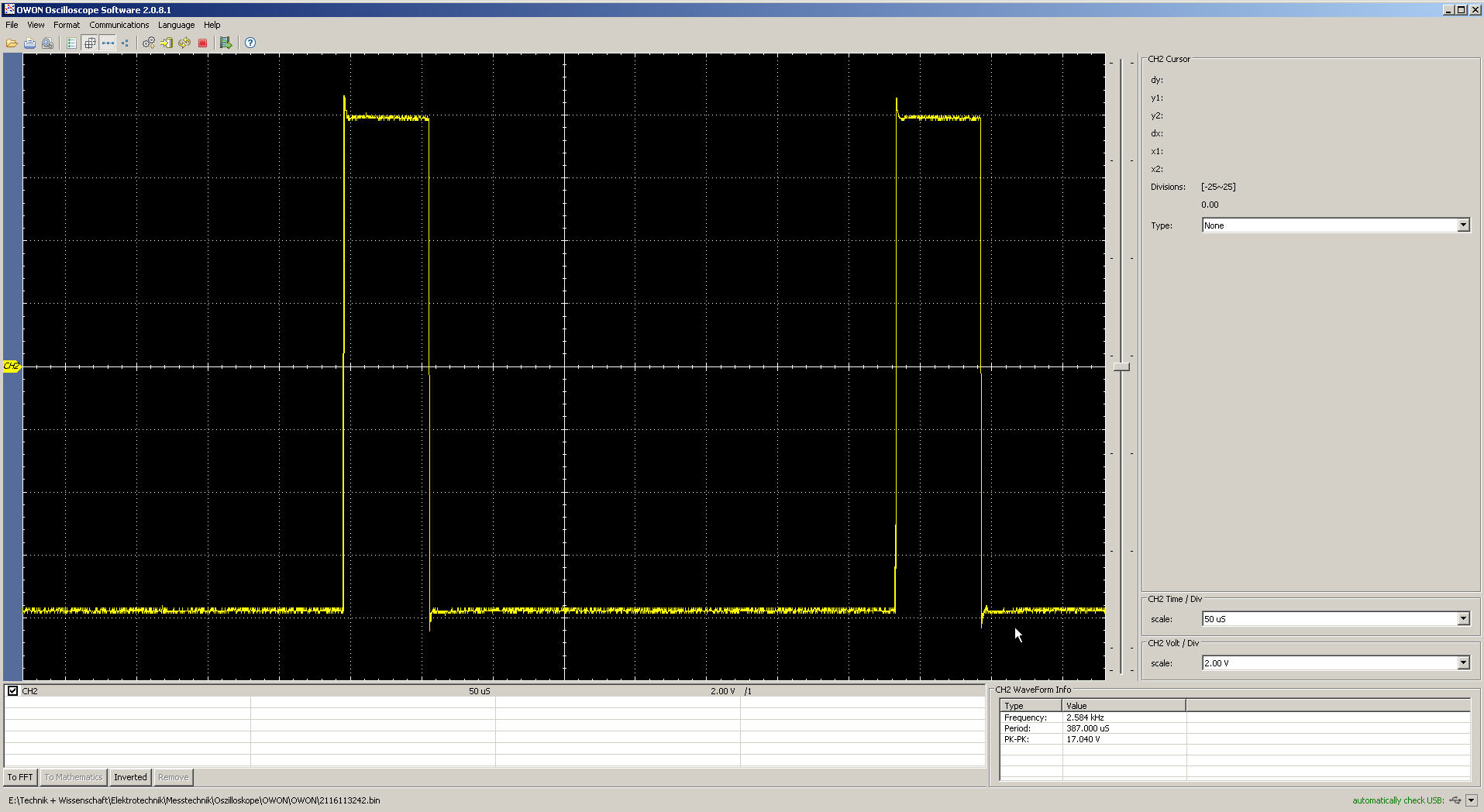

Ok, bei der Gelegenheit habe ich jetzt auch mal die PC-Software getestet. Sehr "Basic" würde ich sagen, aber scheint zumindest stabil zu sein. Screenshots gehen nicht, es wird nur ein leerer Bildschirm gespeichert, kein Signal. Menüs werden ohnehin nicht angezeigt, Fernsteuerung ist nicht möglich. Wenn man beim Start des DSO den USB-Stecker zum PC schon eingestöpselt hat, hängt sich das DSO beim Startbidschrim auf und läßt sich nur durch Ausschalten und Neustart wiederbeleben. Für die ältere OWON Serie hat OWON mal das USB-Protokoll freigegeben und es gibt ein SFN-Projekt für Linux-Treiber. Für die aktuellen Geräte weicht das Protokoll etwas ab. Einige sind da wohl schon dran, aber es gab bislang noch keinen Support von OWON. Gruß Hayo

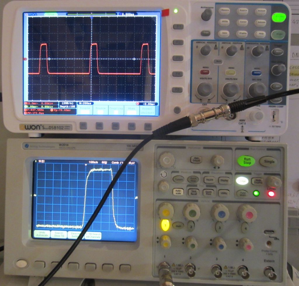

Ich habe jetzt auch mal die triggerfrequenz gemessen (mit dem WELEC und einem Frequenzzähler). Die Beiden sind sich einig, dass die Framerate bei etwa 23Hz liegt. Gruß Hayo
Bei nur einem Kanal liegt das bei 25Hz. Unser Welec schafft mit dem neuen Treiber knappe 27Hz!!! Das hätte ich jetzt nicht vermutet. Wenn man das OWON im 2GSa Betrieb auf 10ns aufzieht schafft es 30Hz. Gruß Hayo

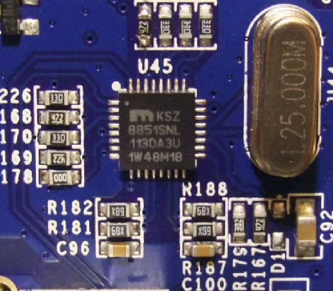

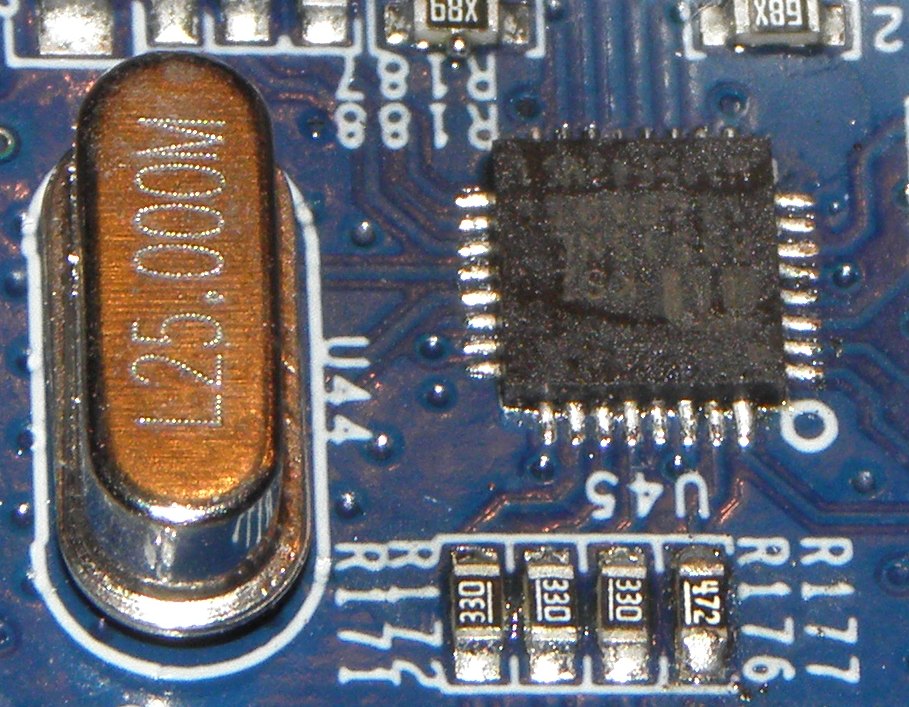

Hi, anbei ein paar Bilder aus dem Inneren meines SDS 8102V. Leider kann man die Beschriftung vom Netzwerkchip schlecht entziffern und auch die Bildbearbeitung kann da nicht viel rausholen. Vielleicht öffne ich's nochmal, erstmal hab ich keine Lust mehr (hatte eine Schraube übrig). Man sieht aber deutlich, dass das Adaperboard ein Update erfahren hat und das Videokabel, welches bei Hajos' Gerät in dem Blech verschwindet, nicht mehr existiert. Michel
Michael W. schrieb: > Leider kann man die Beschriftung vom Netzwerkchip schlecht ´ > entziffern und auch die Bildbearbeitung kann da nicht viel rausholen. düfte wie beim 7xxxV sein
