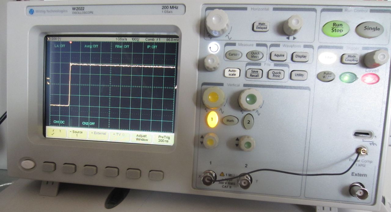

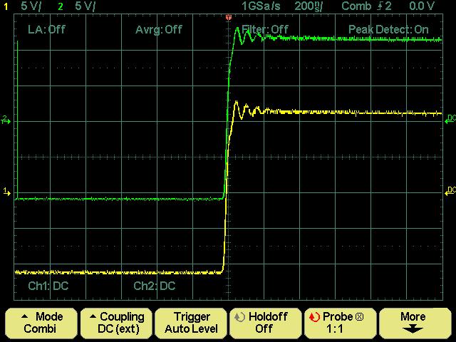

So hier mal ein Screenshot von der neuen BF.6.5 - zur Zeit noch beta.
Man sieht hier den neuen Peak Detect Modus an dem ich seit einiger Zeit
arbeite.
Aber jetzt denkt Ihr bestimmt - wie offtopic  hier im Hardwarethread.
Nein, falsch, ich wollte eigentlich nicht die neue Firmware vorstellen.
Was völlig Anderes - der Screenshot ist gemacht mit Nickis DSO, das
heute bei mir angekommen ist. Eigentlich wollte ich erst am Wochenende
ran, dann hat es mir aber doch keine Ruhe gelassen. Tatsächlich waren
einige Pads von den Bahnen abgerissen und es etwas gefummel unter dem
Mikroskop um das wieder hinzukriegen.
@Nicki
Willst Du das Ding wieder haben?
Gruß Hayo

wo wird "Peak-Detect" aktiviert und was hat damit auf sich?

p.s. zu Peak Detect sag ich noch was, muß erst mal die beste aller
Ehefrauen bekochen. Ist wegen der Bastelei etwas spät geworden.

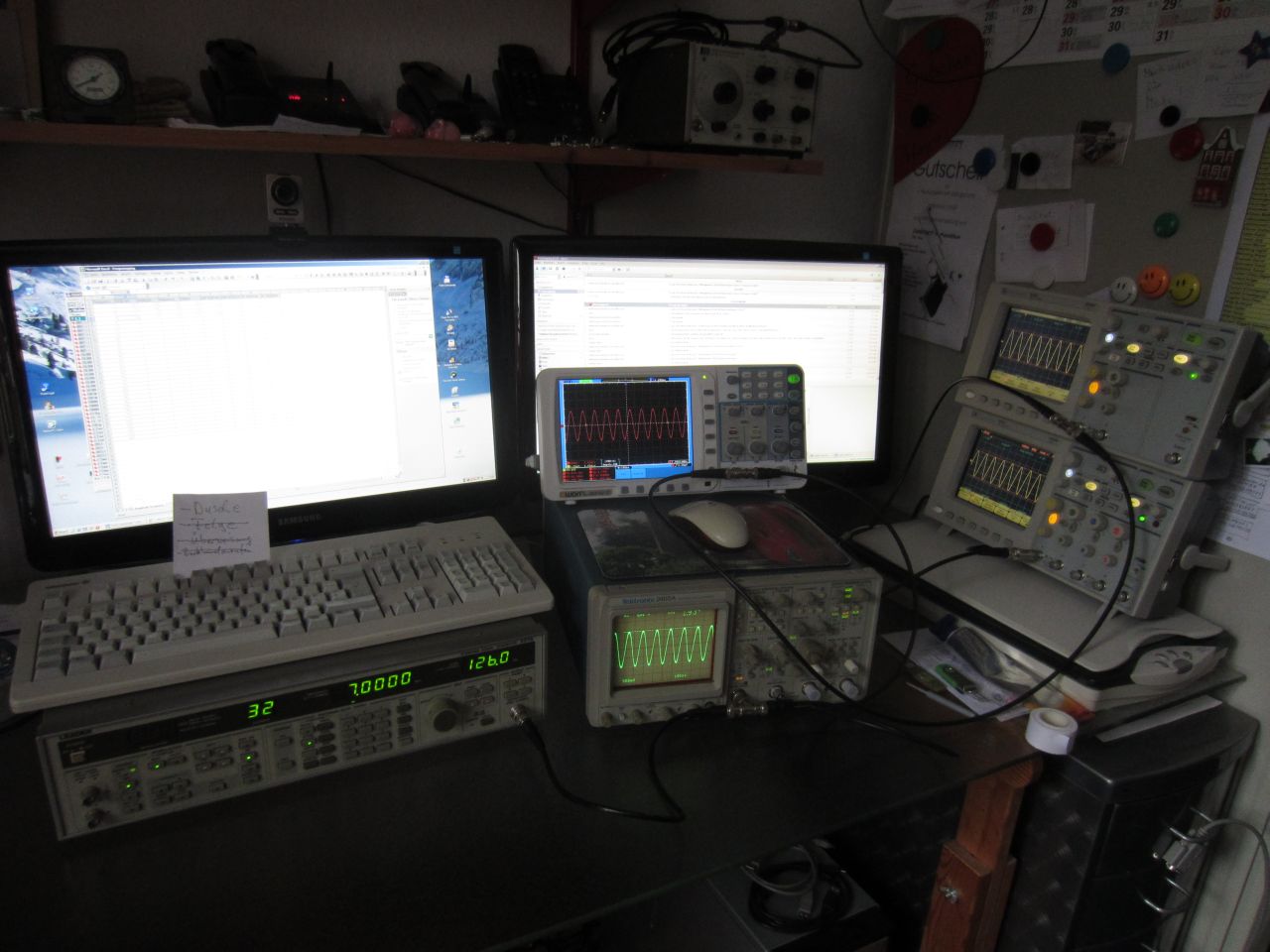

um besser an unserem DSO herumtesten zu können. Wie das Leben so spielt
ist das Teil leider defekt. Ich bin dann erstmal mit dem analogen
Tek2465A (dessen Qualitäten ja bekannt sind) rangegangen um die
Signalwege durchzumessen. War etwas mühselig. Ich habe dann mein W2014A
genommen und mir dann das Signal der triggernden Taktquelle auf Kanal 4
gelegt, und dann die Messpunkte der anderen Stufen auf die andern
Kanäle. Das Ganze bei 80 - 100 MHz wohlgemerkt.
Man konnte schön alles im Überblick sehen und das Problem war schnell
eingekreist. Ersatzteile sind bestellt...
Ich benutze das WELEC ja eigentlich nur zum Programmieren, aber da war
ich doch angenehm überrascht.
Gruß Hayo

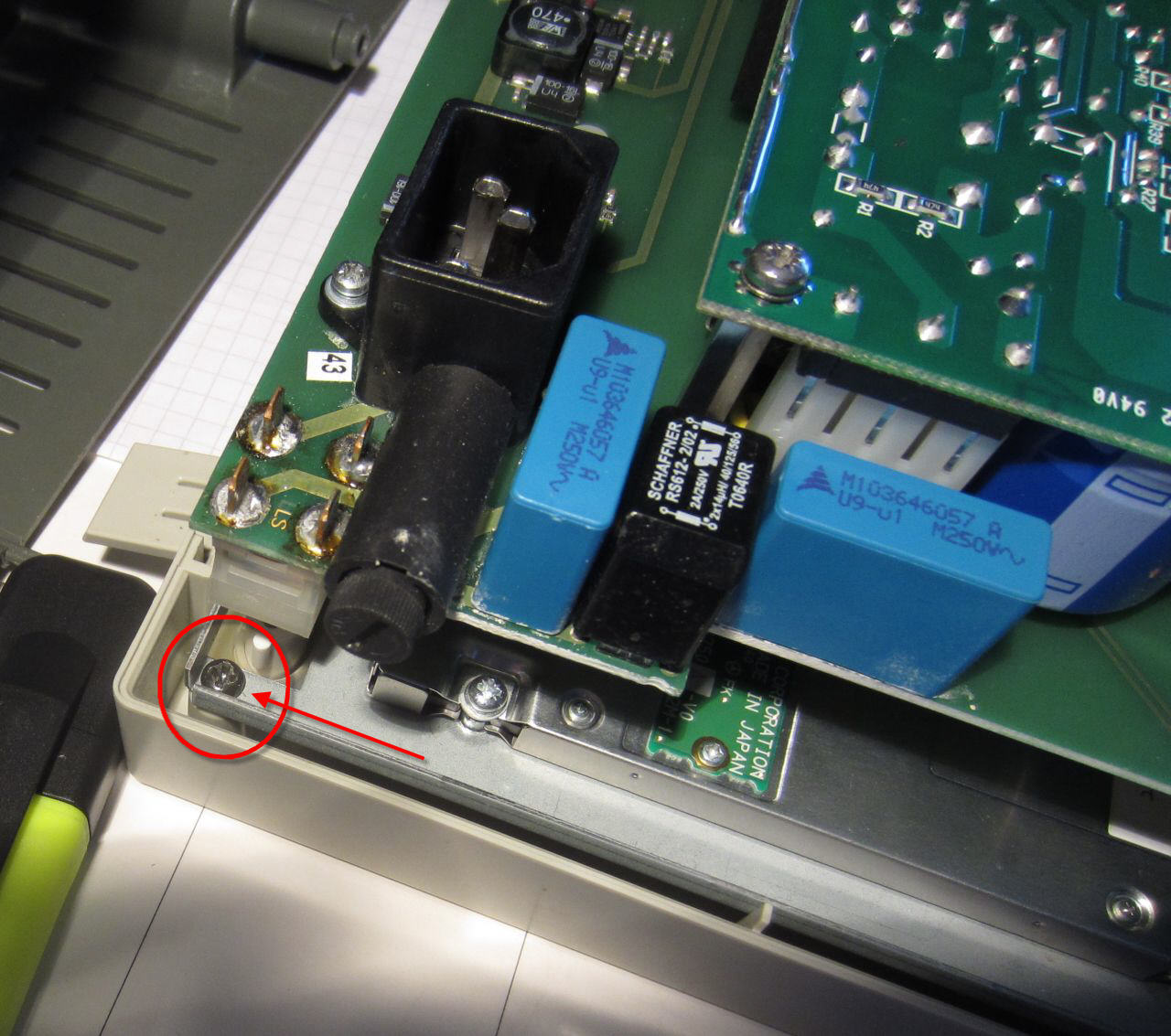

von Blue F. (blueflash)
Wie ich gerade in meinen Mails lese hat Nicki sein DSO inzwischen wieder
zurück und ist zufrieden.
Daher noch ein kleiner Hinweis für alle Neubesitzer eines WELEC DSOs.
Zwei kleine und einfache Hardwaremodifikationen sind auf jeden Fall
empfehlenswert. Materialaufwand:
- eine selbstschneidende Blechschraube ungefähr 4 x 10mm
- ein Tesafilmstreifen ca. 10cm lang
Es muß nur der rückwärtige Deckel mittels der drei Schrauben abgenommen
werden.
Mit der Blechschraube wird jetzt der Blechrahmen im Gerät an der Ecke
beim Ein/Ausschalter festgeschraubt. Bohrung und Aufnahme sind schon
vorhanden, Wittigs haben einfach nur mit der Schraube gegeizt. Durch das
Festschrauben wird beim Drücken der Netztaste und der Funktionstasten
der Rahmen nicht mehr so nach innen gedrückt.
Die zweite Modifikation ist hier beschrieben und sorgt für bessere
Belüftung:
http://sourceforge.net/projects/welecw2000a/files/Hardware/Modifications/
Datei Optimizing Thermal Design.
Wer mehr möchte kann sich vom zweiten Teil inspirieren lassen.
@Nicki
Ich war so frei bei Dir die Modifikation ungefragt vorzunehmen.
Gruß Hayo

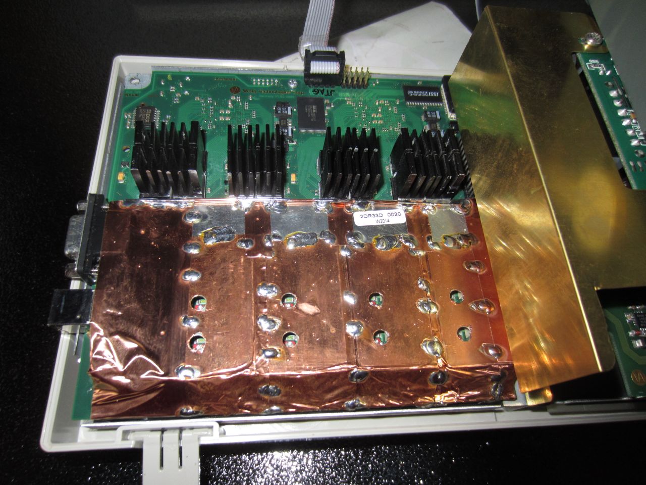

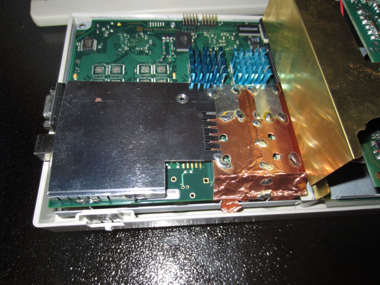

von felixh (Gast)
kurze frage an hayo:
Warum dürfen sich die Kühlkörper nicht berühren?
Die oberfläche der ADCs ist doch eh nicht leitfähig... und kontakt zu
Metall haben die doch auch nicht?
von Michael D. (mike0815)
@Hayo
jaja, diese dämliche Schraube hatte ich mal gesucht weil ich dachte, sie
wäre runter gefallen, dabei war die nie vorhanden...
@felixh
Weil die ADC's nicht alle plan aufliegen und deswegen, der eine oder
andere, keine richtige Verbindung mit dem Kühlkörper hätte.
Gruß Michael
Wie Micheal schon schrieb ist der Oberflächenkontakt nicht optimal wenn
man einen großen Kühlkörper drauf klebt. Aber was noch problematischer
sein kann ist bei Erwärmung die unterschiedliche Ausdehnung der Platine
unter den ADC und des Kühlkörpers auf den ADCs. Da kann es durch die
Verspannungen passieren, das sich die Beinchen der ADC nach einiger Zeit
von den Lötpads lösen und man kalte Lötstellen bekommt die mal
funktionieren und mal nicht - so einen Fehler zu finden ist schon eine
Herausforderung. Also auf jeden Fall auf jeden ADC einen eigenen kleinen
Kühlkörper kleben auch wenn es etwas mehr Mühe macht. Nicht vergessen,
die Oberfläche des ADC etwas anzuschleifen (Sandpapier) und mit Spiritus
zu entfetten, damit der Sekundenkleber gut hält. Wenn sich der
Kühlkörper löst und irgendwas kurzschließt ist der Jammer groß...
Gruß Hayo

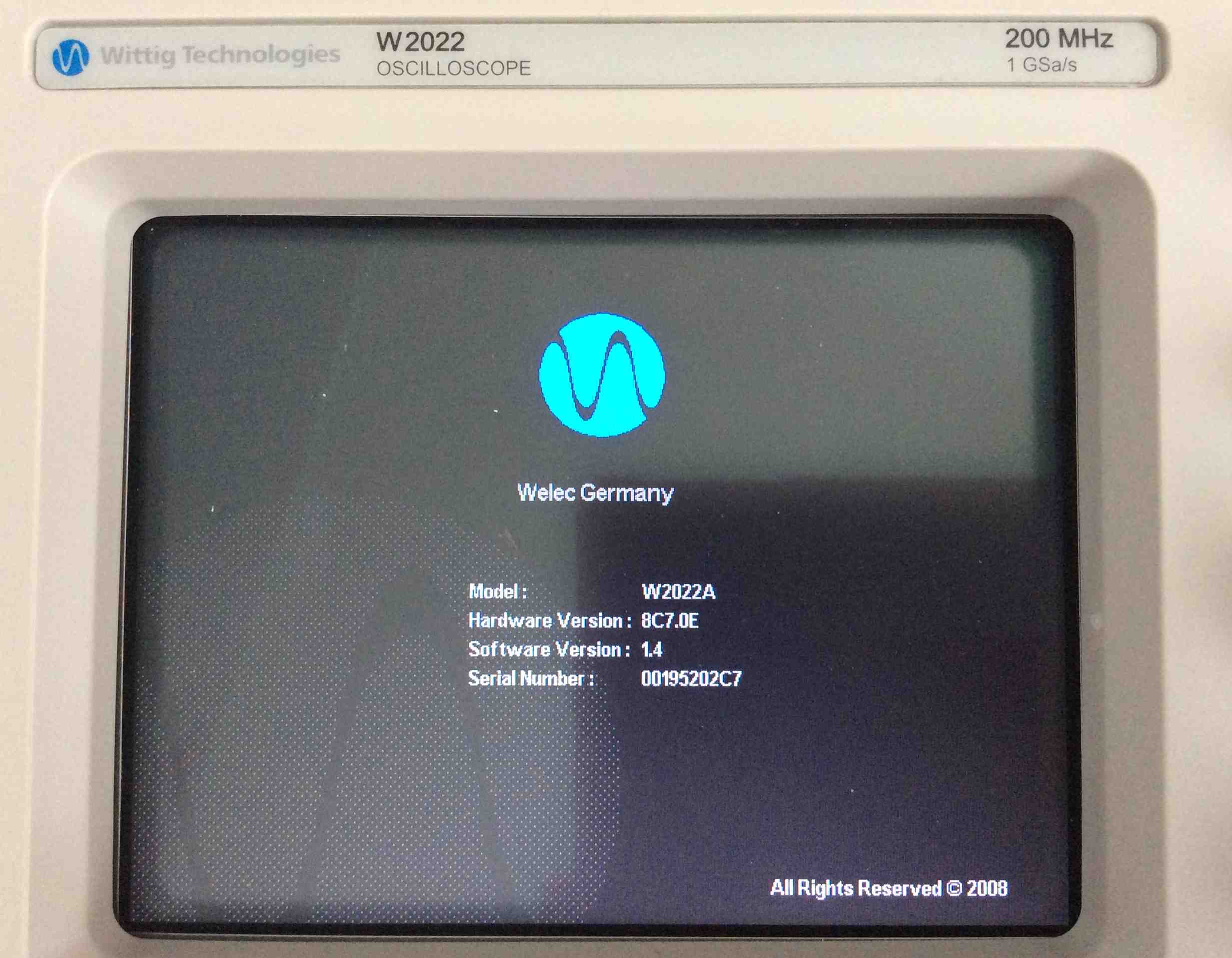

Ich hab da so ein w2000a Screenshot Tool probiert, er sagt aber meine HW
8C7.0E sei veraltet? Ich solle updaten...
Wie mache ich also ein Screenshot, bzw wie transferiere ich die Daten
zum PC?
gruß Martin

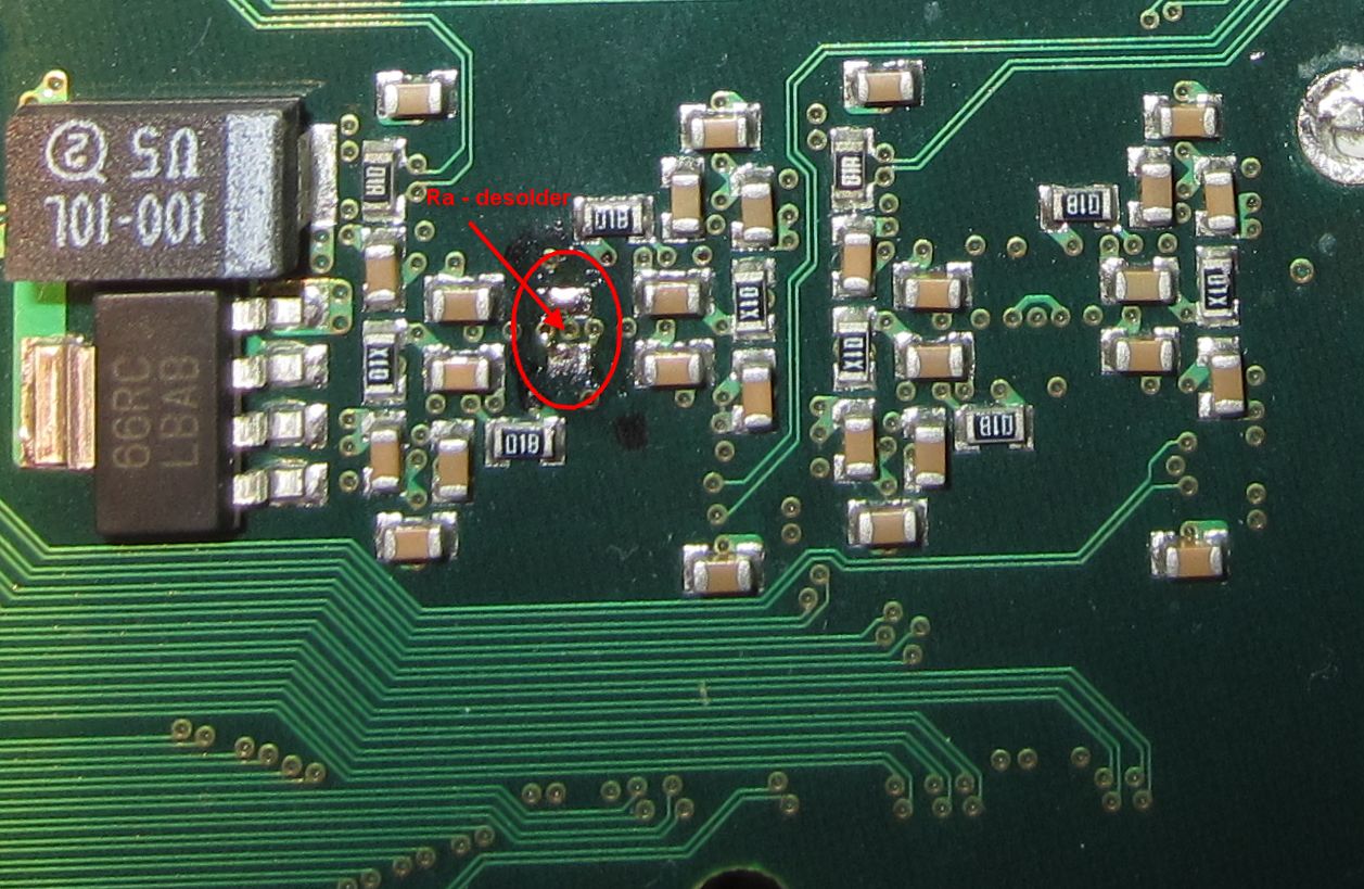

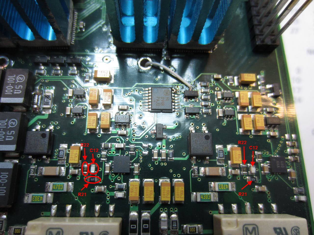

Martin Haßlöcher schrieb:
> Was kann ich alles tun um HW zu verbessern.
Oh da gibt es Einiges. Angefangen bei größeren Lüftern, Kühlkörpern auf
den ADC, LEDs für die Triggeranzeige, Änderungen an der
PWM-Signalgenerierung für den externen Trigger, die Addon Eingangsstufe
oder die Widerstandsbestückung am Eingangsverstärker.
> habe was gelesen von nem Piggypack um die Auflösung zu verbessern?
Das ist etwas aufwändiger und wurde bislang meines Wissens erst von zwei
oder drei Leuten implementiert. Meine Platinen liegen hier auch noch und
warten auf den Einbau...

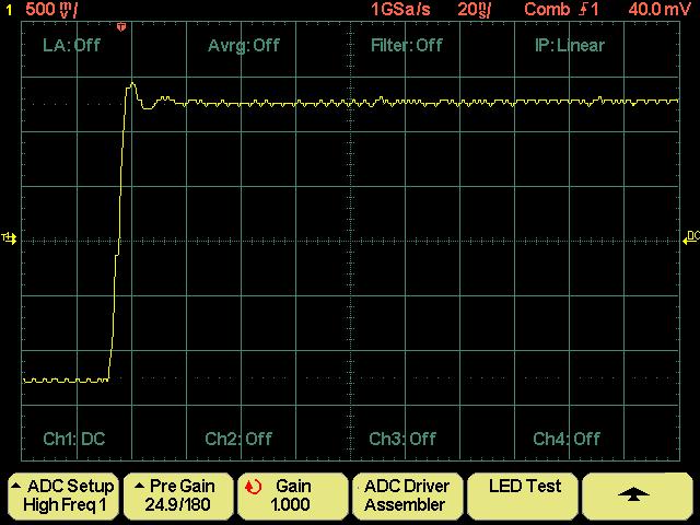

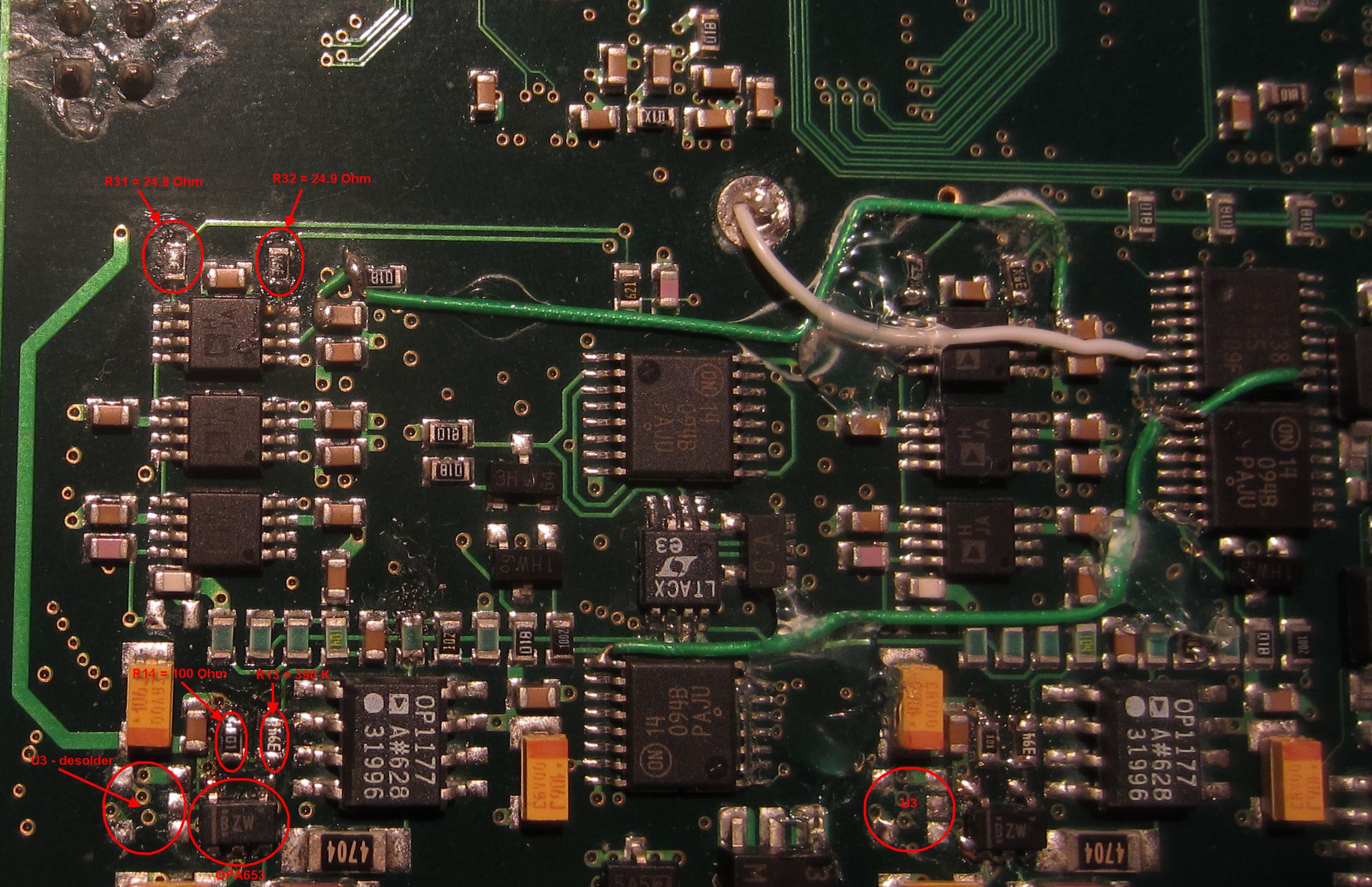

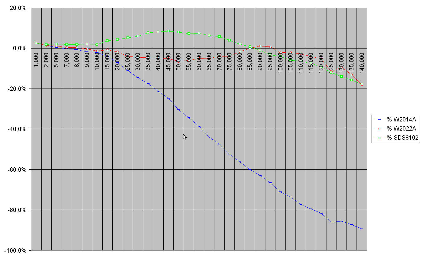

> Auch in SW Setup mit dem Widerständen?
Das ist eine relativ einfache Möglichkeit den Frequenzgang des Gerätes
gerade zu biegen und das Verhalten bei höheren Frquenzen zu verbessern.
Es gab eine Zeit lang unterschiedliche Widerstandskombinationen die
ausprobiert wurden, daher ist im Hardwaremenü noch ein weiterer Eintrag
vorhanden. Empfohlen ist aber die Kombination 2 x 24,9 Ohm / 1 x 174
Ohm.
Originalbestückung ist 2 x 0 Ohm / 150 KOhm. Ich habe bei mir statt der
174 Ohm einen 180 Ohm Widerstand mit Tendenz zu 178/179 Ohm eingebaut,
da ich hiervon eine 5000er Spule rumliegen habe.
> Wo muss ich die Umlöten
Rückseite der Hauptplatine. D.h. Du mußt diese ausbauen. Kurze
Ausbaubeschreibung hier:
Beitrag "Re: Wittig(welec) DSO W20xxA Hardware (Teil 2)"
> Woher bekomme ich diese?
Ich kann Dir welche zuschicken, brauche dafür Deine Adresse...
> Typ 605? Toleranz 1% ?
0603 / 1%
> Sorry für die vielen Fragen, bin noch nen Noop ;-)
Kein Problem, dafür haben wir diesen Thread ja - und waren wir nicht
alle mal Einsteiger?
Gruß Hayo

Aus gegebenem Anlaß noch ein Hinweis zur Löterei an den
SMD-Widerständen.
Die Dinger sind so klein, dass man schon etwas spezielle Ausrüstung für
die Bearbeitung braucht.
- ein geregelter Lötkolben mit sehr feiner Spitze sollte es schon sein.
Die Temperatur sollte bei ca. 315 Grad liegen. Die Chinaboys bieten da
mittlerweile ganz anständige Lötstationen an. Mit einer Dachrinnenlöte
richtet man unter Umständen ziemliche Schäden auf der Platine an.
- sehr empfehlenswert ist die Verwendung von Lötpaste mit einem
Flußmittel welches hinterher nicht entfernt werden muß. Bei mir hat sich
CR 44 bewährt.
Wenn man Bauteile verwendet die man von Teileträgern abgelötet hat kann
es auch ohne gehen, bei neuen Bauteilen geht es nur mit Lötpaste.
- auch wenn ihr sonst keine Brille tragt - hier ist eine optische Hilfe
fast unumgänglich. Eine starke Lupenbrille (Uhrmacher) kann schon gehen,
besser ist ein Auflichtmikroskop. Da gibt es das günstige
USB-PC-Mikroskop das hier einige benutzen oder auch ein richtiges
Standmikroskop welches ich bevorzuge. Nur mit solchen Hilfmitteln kann
man wirklich alle Details beim Löten erkennen. Zum Thema USB-Mikroskop
gibt es ( im 1. Teil) einige Beiträge.
Beitrag "Re: Wittig(welec) DSO W20xxA Hardware"
Hab bei der Gelegenheit auch gleich den Hinweis zur Lage der Widerstände
gefunden:
Gruß Hayo

Auch ich habe bei WSCOP auf eBay ein W2022A erstanden. Da ich mich hier
im Forum schon informiert hatte wusste ich ungefähr was ich zu erwarten
hatte. Tatsächlich ist das Gerät Dank Hayos Software eine feine Sache
und ich freue mich zu lesen, dass die Entwicklung weiter geht.
Es ist schon ein großer Schritt von meinem 70er Jahre HM207 mit HZ36
Vorsatz zu einem echten 2-Kanal Gerät. Nur an das Rauschen auf den
Signalen muss ich mich noch etwas gewöhnen.
Hier die Daten des Geräts das ich erhalten habe:
Model: W2022A
Hardware Version: 8C7.0E
FlashID: C293
Im Moment läuft 1.2.BF.6.4.C6 und das erfreulich geschmeidig.

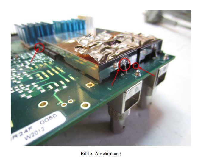

Ich habe etwas weiter oben in Thread die Tipps an Martin gelesen, dazu
anderswo auch Vorschläge für zusätzliche Abschirmung.
Gibt es im Forum einen W20xxA Noob-Thread, damit wir Einsteiger nicht
immer in die produktiv-Threads reingrätschen?
Viele Grüße
Andy R.

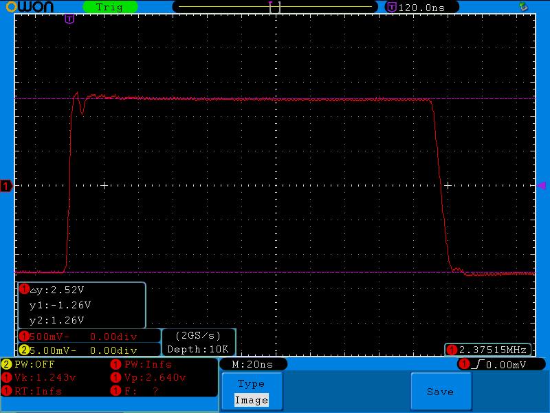

Da es hier ja momentan ziemlich ruhig ist, gibt es von mir wieder einige
Vorabinfos zur Hardwaremod. - Stand der Dinge:
Die Dimensionierung für die neue Verstärkung ist jetzt entgültig. Es muß
nur ein einziger Widerstand zusätzlich geändert werden und der ist ganz
in der Nähe der anderen beiden 0 Ohm bzw. 24.9 Ohm Widerstände.
Die neue Verstärkung nutzt jetzt den zur Verfügung stehenden Bereich
optimal aus, ohne in den nichtlinearen Bereich des letzten AD8131 zu
kommen der die ADC-Eingänge treibt. Die obersten und untersten 38 Stufen
bleiben außerhalb des sichbaren Bereichs. Der Skalierungsfaktor ist
jetzt deutlich günstiger und das Rauschen insbesondere bei den
ungeliebten 1er und 2er Spannungsbereichen erheblich weniger.
Die Screenshots zeigen einen meiner Tests: Das SDS8102 dient als
Referenz, das W2014A läuft noch mit der normalen 24.9/180 Ohm
Bestückung, das W2022A hat die neue BF Mod drin und auch schon eine
Frequenzgangkompensation, die schon gut funktioniert (sieht man am
Überschwinger). Leider setzt diese noch zu früh ein, da mir der passende
Kondensator (4.7pF) fehlt und ich einen etwas größeren Wert nehmen
mußte. Ist aber bestellt und kommt Anfang nächster Woche.
Die Frequenzgangkompensation ist optional, da der Amplitudenfehler mit
maximal 10% nicht allzu schwer ins Gewicht fällt. Ohne Kompensation muß
nur ein Widerstand ausgelötet werden, mit Kompensation muß dieser
Widerstand und ein Kondensator ausgetauscht werden.
Jetzt werde ich mal die Doku in Angriff nehmen und die Firmware
überarbeiten.
Gruß Hayo
von Lothar M. (lme)
Thumbs up!
Super, Hayo!
Das sieht seeeehr gut aus.
Lothar

Hallo Allerseits,
während das Essen so vor sich hinköchelt noch der Stand der Dinge an der
Analogfront. Während die Dimensionierung für die 200 MHz Geräte fertig
ist und ich sehr zufrieden bin mit dem Rauschen und dem Amplitudengang,
macht mir die 100Mhz Serie etwas zu schaffen.
Wie man auf dem Amplitudengang sehen kann ist das W2022A schön linear
mit nur geringen Abweichungen. Zum Vergleich habe ich das SDS8102 mit
vermessen. Sieht auch nicht besser aus. Das W2014A mit identischer Mod
stürzt aber bei 15MHz steil ab und durchschlägt bei 70MHz die -3dB
Grenze (3dB = 50%)
Da die aktiven Bauteile in beiden Geräten die Gleichen sind, haben
Wittigs hier wohl an einer schwer zu findenden Stelle einen Tiefpass
eingebaut. Den versuche ich zur Zeit zu finden. Sachdienliche Hinweise
sind willkommen.
Zur Aufheiterung mal ein Blick auf meinen Messplatz :-)
Gruß Hayo

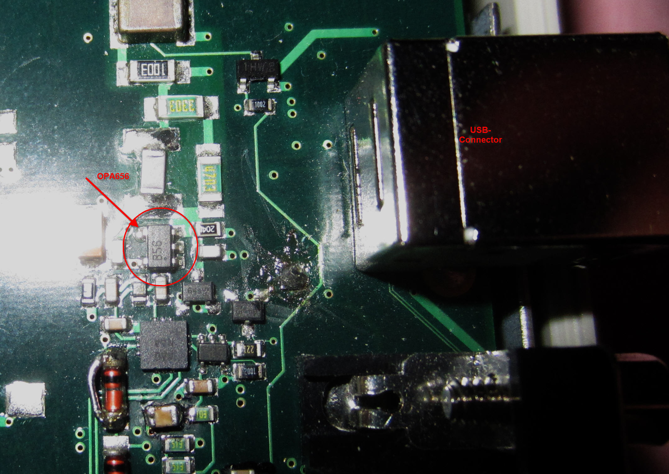

So, nachdem ich mir einen Wolf gesucht und gemessen habe haue ich hier
mal eine Verschwörungstheorie raus ;-)
Ich konnte den Verursacher des starken Abfalls im Frequenzgang eindeutig
als OPA656 ausmachen, oder zumindest das Bauteil das sich als solcher
ausgibt. Direkt am Eingang gemessen ist der Amplitudengang wie er soll.
Direkt am Ausgang gemessen fällt er stark ab (-3dB bei 70 MHz). Alle in
der Nähe befindlichen Bauteile habe ich geprüft, da ist nirgends ein
Tiefpass versteckt.
Meine konspirative Vermutung ist, dass sich unter der Haube des mit B56
gelabelten Bauteils etwas anderes verbirgt. Auffällig ist, dass das
Gehäuse nicht wie das normale TI Gehäuse in meinem 200 MHz Gerät
aussieht, sondern eher grob behauen mit einer grünen Lackmarkierung und
der Schriftzug ist eingraviert und nicht gedruckt (siehe Bilder).
Das wirkt auf mich eher wie ein Chinateil.
Ich bin jetzt am Überlegen ob ich mal bei RS oder bei Digikey einen
OPA656 oder wenn möglich einen OPA653 bestellen und den ersatzweise
einbaue.
Hat jemand Erfahrung mit Bestellungen bei Digikey? Kann man da
problemlos als Privatperson einzelne Teile bestellen?
Gruß Hayo

Ach ja,
interessant wäre zu erfahren ob andere bei ihren Geräten das Gleiche
beobachten konnten bzw. können, nämlich bei den 200er Geräten die
normalen bedruckten Bauteile und bei den 100ern die Bauteile mit
gefrästem Schriftzug und grünem Punkt.
Wer also seine Kiste auseinandernimmt kann ja mal gucken und Rückmeldung
geben.
Hayo
von Klaus D. (Gast)
also... bei meinem 2012A sind auch die laserbeschrifteten OPAs verbaut,
wobei der Punkt auch gelasert aber nicht farblich markiert ist.
Gruss Klaus
Ahh, danke für die Info. Ich werde wohl einfach mal einen bestellen und
austauschen, dann haben wir Gewissheit.

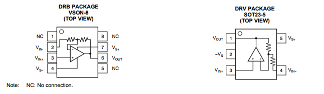

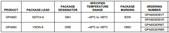

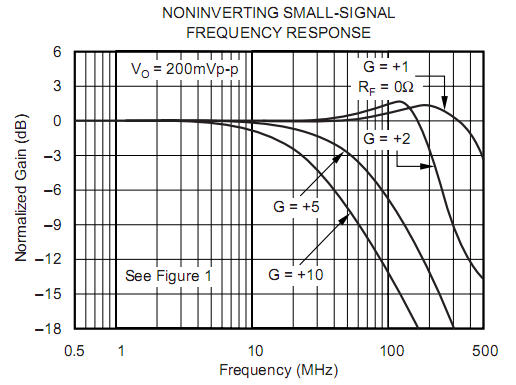

Klaus D. schrieb:
> Wir werden bei dem OPA656 bleiben müssen, weil nur
> der für eine Verstärkung von 1 geeignet ist.
Ich habe da noch den OPA653 im Auge. Der Frequenzgang gefällt mir sehr
gut und er hat ebenfalls einen JFET-Eingang. Er hat noch weniger
Eingangsrauschen als der OPA656 und eine extrem schnelle Anstiegszeit.
Die Verstärkung ist zwar mit 2 fest vorgegeben, aber das würde mit
wenigen Änderungen zu meiner Mod passen.
Ich habe, Deinem Tip folgend, gleich mal 3 OPA656 und 3 OPA653 bestellt.
Da gibt es dann wieder schön was zu experimentieren. Ich werde
berichten...
Hayo

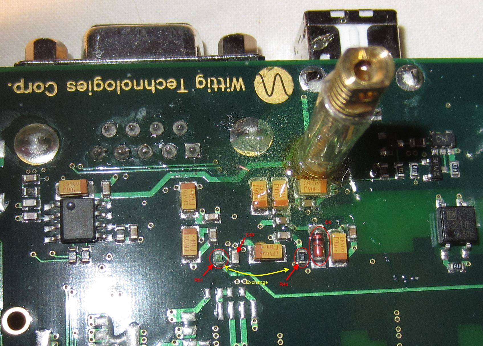

Hier wie angekündigt die Doku zu meiner Hardwaremodifikation. Es war
doch etwas mehr Arbeit als ich dachte, alle Informationen zusammenzu
tragen und in eine ansprechende Form zu bringen. Die beste aller
Ehefrauen war schließlich noch so nett alles zu überlesen und
Verbesserungsvorschläge beizusteuern.
Dear english speaking DSO-owners, the english version of this docu is
still under construction, but will be available soon.
In der Vergangenheit wurden verschiedene Änderungen vorgenommen und
teilweise quasi auf Zuruf Bauteile getauscht ohne dass der Grund für
alle offensichtlich war. Mit dieser Dokumentation möchte ich etwas Licht
ins Dunkel bringen, damit jeder selbst abwägen kann welche Änderung für
ihn sinnvoll ist und welche nicht.
Zum Anderen biete ich hier einen Dimensionierungsvorschlag an, der bei
mir recht gute Resultate gezeigt hat. Sollte ich in der Doku irgendwo
einen kapitalen Bock geschossen haben bitte ich um entspechende
Hinweise.
Konstruktive Kritik oder weiterführende Ideen sind jederzeit willkommen.
Leider führt die Begradigung des Frequenzganges bei den 100MHz Geräten
zu einer weiter reduzierten Bandbreite. Ich prüfe zur Zeit noch wie die
Begrenzung der Bandbreite auf 100MHz zu beseitigen ist. Besitzer eines
solchen Gerätes sollten daher vielleicht noch etwas abwarten bevor sie
in Erwägung ziehen an ihren Geräten Änderungen vorzunehmen.
Viel Spaß beim Lesen und evtl. beim Löten
Hayo
Hallo Hayo,
schicke Doku und nicht so steril verfasst ;-)
...bis hierher bin ich schon mal gekommen:
"Original findet sich hier ein 1.5KΩ
Widerstand (Kennzeichnung 154)."
Der Abschlußwiderstand müsste da wohl den Wert 150k(154) entspricht
15+4x0=150000 Ohm, haben...
Gruß Michael
Hi Michael,
Du hast natürlich Recht, da ist mir doch tatsächlich eine Null abhanden
gekommen. Der resultierende Lastwiderstand zusammen mit den parallel
liegenden ADC-Eingängen ergibt sich dann korrekterweise aus 150K||1.1K
was dann mit 1.09K so ziemlich dem Eingangswiderstand der vier ADC
entspricht. Das werde ich mal korrigieren bevor die englische Fassung
rausgeht. Wenn Euch noch mehr auffällt gleich raus damit, damit ich das
auch noch vorher geradeziehen kann.
Danke
Hayo
von Rainer W. (rawi)
Hallo Hayo,
sehr schön gemacht :-)
Beim ersten Durchstöbern deiner Doku ist mir aufgefallen, dass in Bild 1
und 5 die Widerstände vor dem MAX gar keine Namen abbekommen haben -
Absicht?
Rainer
Jein,
der Abschlußwiderstand hat in dem Schaltplan auf den ich mich beziehe
tatsächlich keinen Namen, ich nenne ihn daher im Text einfach RA, die
beiden Längswiderstände R31 und R32 habe ich tatsächlich vergessen zu
beschriften.
Werde ich aber auch nachholen, soll ja nett aussehen.
Danke
Hayo

Ach ja,
was mir jetzt nachträglich aufgefallen ist - ich bin gar nicht weiter
auf den genutzten Auflösungsbereich eingegangen. Im 5V Bereich wird die
verfügbare Auflösung bis zum Anschlag ausgenutzt.
Wem das zu progressiv ist und wer lieber etwas Reserve haben möchte, der
kann beim Abschlußwiderstand RA auch 300 Ohm oder 270 Ohm bestücken. Der
kleine Unterschied in der Verstärkung läßt sich im Hardwaremenü mit dem
Gain-Regler einfach ausgleichen.
Das werde ich in die nächste Version des Dokuments mal mit aufnehmen.
Hayo

> Jetzt frag ich mich nur wie ich das Kalibrieren machen soll, hab kein
> Frequenzsimulator?(800 Euro sind mir dafür doch etwas zuviel)
Also die Siganlform kann man notfalls auch mit einem ganz kurzen Draht
von der BNC-Buchse zum Probe Comp einstellen (siehe Bild). Das ergab bei
mir ein sauberes Signal, auch wenn es etwas verwegen aussieht. Also
möglichst kurz und keine Abschirmung.
Den Signalpegel kann man mit einer Gleichspannungsquelle und einem
Voltmeter prüfen und gegebenenfalls mit dem Gain-Regler einstellen (dran
denken den Kanal auf DC zu stellen).
Hayo

Hier die nochmals überarbeitete deutsche Fassung,
auch hier zu finden:
http://sourceforge.net/projects/welecw2000a/files/Hardware/Modifications/?
...and the english version. Thanks to Andy for the translation. The file
can also be downloaded here:

Chaka!
Hatte ich doch recht! Der OPA656, der in den W201xA (100MHz Welecs)
werkelt ist ein Fake. Damit wäre die angezogene Handbremse gefunden.
Gestern kam die langersehnte Post von TI. Drin waren 3 x OPA656 und 3 x
OPA653 die ich als kostenlose Samples bestellt hatte.
Also gleich drangesetzt und gelötet und dann Messreihen gefahren -
Ergebnis:
Mit dem neuen OPA656 von TI ist mein W2014A jetzt ein W2024A. Die
Besitzer von 100MHz Geräten können sich also freuen, da durch einfaches
Tauschen der OP-Amps ein Upgrade möglich ist.
Weiterhin habe ich mein W2022A mit den OPA653 bestückt. Nach Anpassung
der Firmware lief auch das völlig problemlos. Details und Doku zu beiden
Mods  kommt natürlich noch...

Der Schriftzug auf dem Bauteil (B56) weist es als OPA656 aus. Die
technischen Daten passen aber nicht dazu. D.h. es ist einfach ein
anderer umgelabelter OP mit weniger Bandbreite, oder irgendein
China-Nachbau mit entsprechend schlechten Kenndaten. Die Bandbreite
dieses OP's liegt bei ca. 70 - 80MHz, während der originale OPA656 je
nach Verstärkung (V = 2 bis 1) 200 - 500MHz Bandbreite hat.
Ich bin auch etwas erstaunt über diese Methode die Bandbreit künstlich
zu beschneiden. Ich hätte da eher mit einem versteckten Hochpass
gerechnet, der die Verstärkung beschneidet. Ich habe auch keine Ahnung
wie man an solche umgelabelten Bauteile kommt.

Zu der LB-Mod:
Löte mal die Schirmbleche noch nicht wieder drauf. Ich prüfe gerade eine
andere Bestückungsvariante. Bei meinen Tests mit den OPA653 (sehr
vielversprechend!) habe ich festgestellt, dass der 330 Ohm
Abschlußwiderstand anscheinend den Frequenzgang des letzten AD8131 immer
noch etwas abschneidet. Bei Versuchen ohne Abschlußwiderstand (also
komplett auslöten) hatte ich deutlich mehr Bandbreite als vorher. Dafür
müssen aber dann die Verstärkung und evtl. die Frequenzgangkorrektur
angepasst werden.
Also erst mal abwarten, ich bin arbeite dran...
Hayo
p.s. Ohne die Abdeckungen fängt sich Kanal 1 gerne ein übergelagertes
Störsignal ein (vom Netzteil). also möglichst mit Kanal 2 testen.
Ansonsten wenn vorhanden, das Messingschirmblech verwenden, (hatten sich
ja einige hier besorgt) das hilft dagegen.

Übrigens, falls sich jemand mit dem Gedanken befasst die Chips
auszutauschen - besorgt Euch den OPA653. Der hat wirklich gute
Ergebnisse bei mir gezeigt. Geschätzte Bandbreite meines modifizierten
Gerätes ~300MHz. Leider hört mein Generator bei 140 MHz auf. Bis dahin
hat die Kennlinie aber keinen Abfall, sondern läuft unterhalb von 5%
Abweichung Richtung höherer Frequenzen. Die Schätzung mit den 300 MHz
entnehme ich den Kennlinien der AD8131 und des OPA653. Beide laufen
ziemlich linear bis über 400MHz.
Das läuft bei mir schon soweit sehr gut, ich arbeite nur noch an einer
Dimensionierung, die eine gemischte Bestückung OPA656/OPA653 erlaubt.
Kombiniert mit den neuen NIOS II FPGAs dürften unsere DSOs ungeahnte
Qualitäten erreichen.
Gruß Hayo

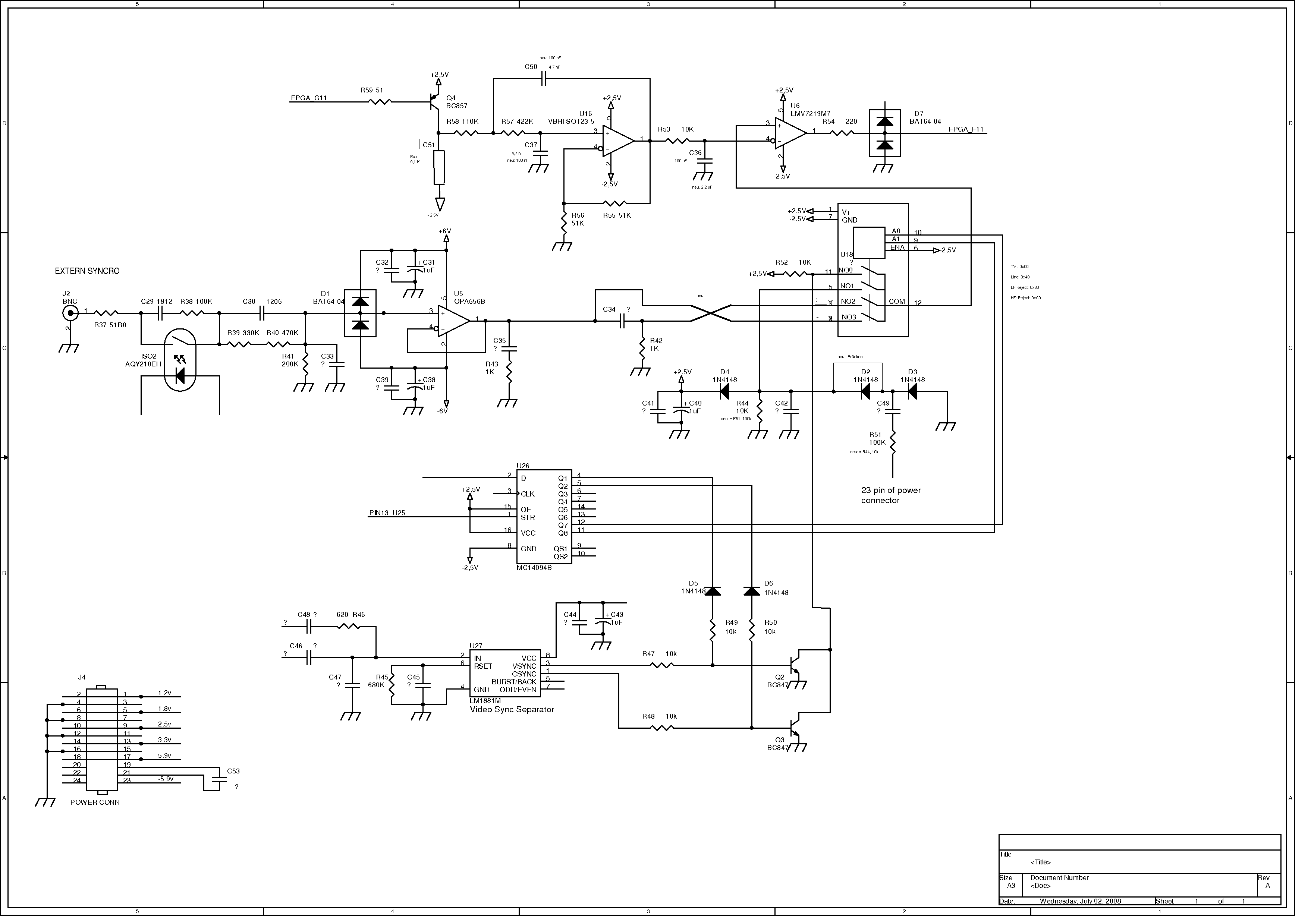

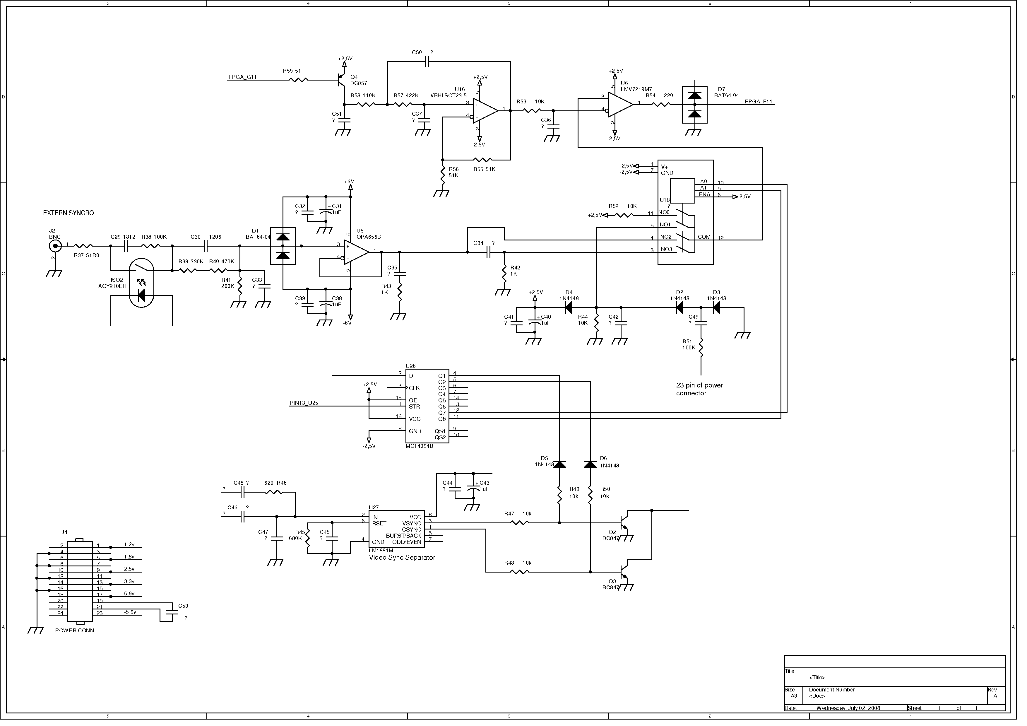

Übrigens, wer auf die Schnelle mal prüfen will welchen Chip er da
verbaut hat muß nicht extra die Hauptplatine ausbauen. Es reicht wenn
man den Deckel hinten abnimmt und dann beim USB-Anschluß nachsieht. Dort
ist der Eingang des externen Triggers, der mit dem gleichen Bauteil
bestückt ist. Kann man mit einer Lupe ganz gut erkennen.
Hayo
da ist eine Diode überbrückt, was hat das zu bedeuten?
Das ist der Mod für den externen Trigger, den Jörg mal vor einiger Zeit

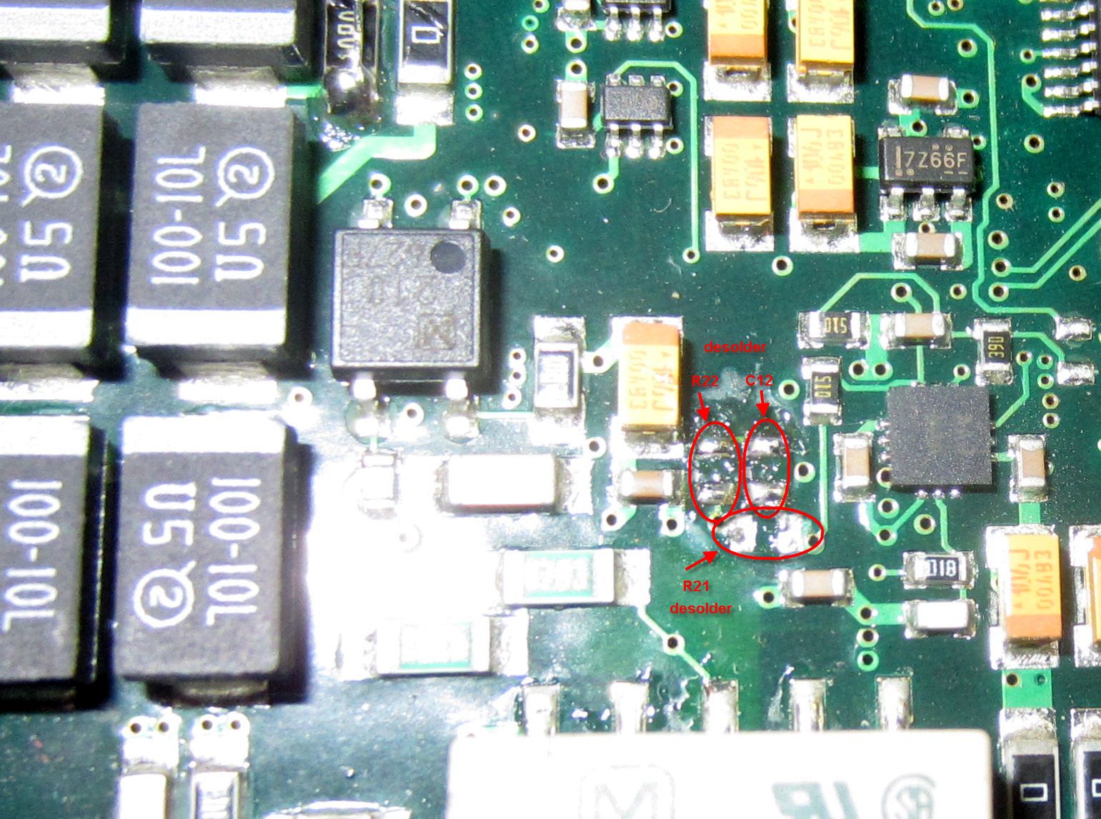

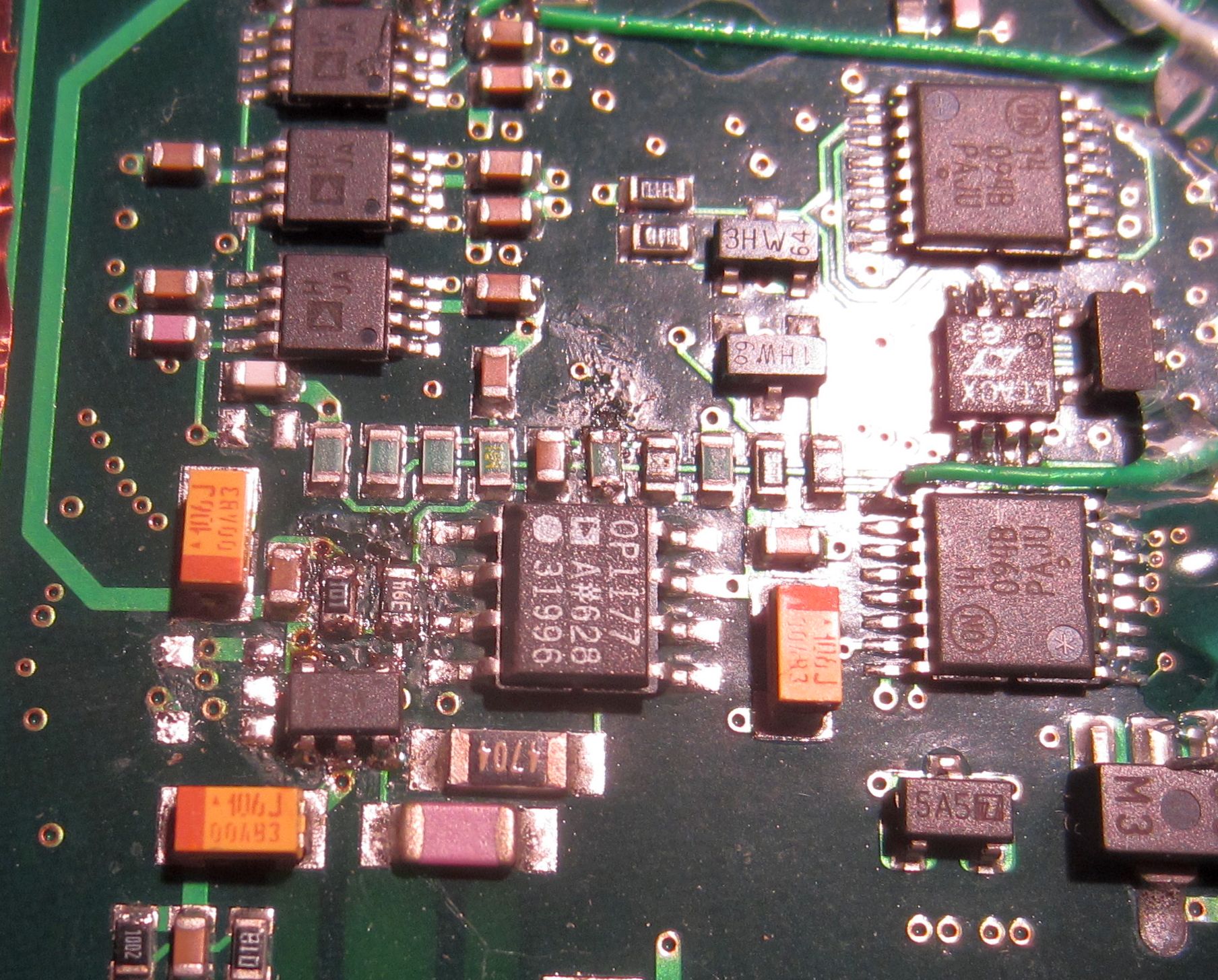

Ich habe noch mal gesucht und festgestellt, dass ich selbst eine kleine
Bilderdoku gemacht habe. Ich stelle die hier noch mal rein.
Der Effekt der Mod ist, dass der externe Trigger deutlich besser
funktioniert.
Nebenbei kann man den OPA656 ganz gut erkennen, es ist hier das
Original.
Hayo
Die Lötstation ist gestern angekommen und ich konnte dank des besch...
Wetters weiter testen.
@Jürgen
Du kannst Deine Kiste lassen wie sie ist. Beim OPA656 hat es keinen
Einfluß auf die Bandbreite, ob der 330 Ohm Abschluß drin ist oder nicht.
Der begrenzende Faktor ist da der OPA656 selbst. Nur bei OPA653 bringt
es was, da dieser mehr Bandbreite mitbringt und die Gesamtbandreite
dadurch größer wird.
Hayo
> funktioniert.
Ich habe vor einiger Zeit schonmal den Plan überarbeitet und die neuen
Bauelementewerte eingezeichnet sowie die Verbindungen lt. Erkenntnissen
der alten SW-Anpassung korrigiert (war auf dem Originalplan mit Symbolen
eine falsche Pinbelegung U18).
Das sollte hier auch weiter vorn zu finden sein. Trotzdem nochmal als
.png
Gruß,
Jürgen
Danke Jürgen,
ich habe in den letzten Tagen übrigens diverse Variationen von
Bauteilkombinationen getestet, aber die Bauteilempfehlung aus der LB-Mod
hat einfach immer die besten Messergebnisse. Ich habe jetzt meine
Abschirmungen auch wieder draufgelötet.
An dieser Stelle sei noch einmal darauf hingewiesen, dass dem Abgleich
nach der Modifikation eine entscheidende Bedeutung zukommt.
Als kleines Beispiel:
Wenn Ihr bei einem 1KHz Rechteck einen kleinen Überschwinger von 10% an
der Ecke der Flanke habt, heißt das, dass ihr bei einem 1MHz
Rechtecksignal über die komplette Signalbreite einen Level mit 10%
zuviel Amplitude habt. Also wirklich genau abgleichen, sonst könnt Ihr
Euch die Frequenzgangkompensation schenken!
Hayo

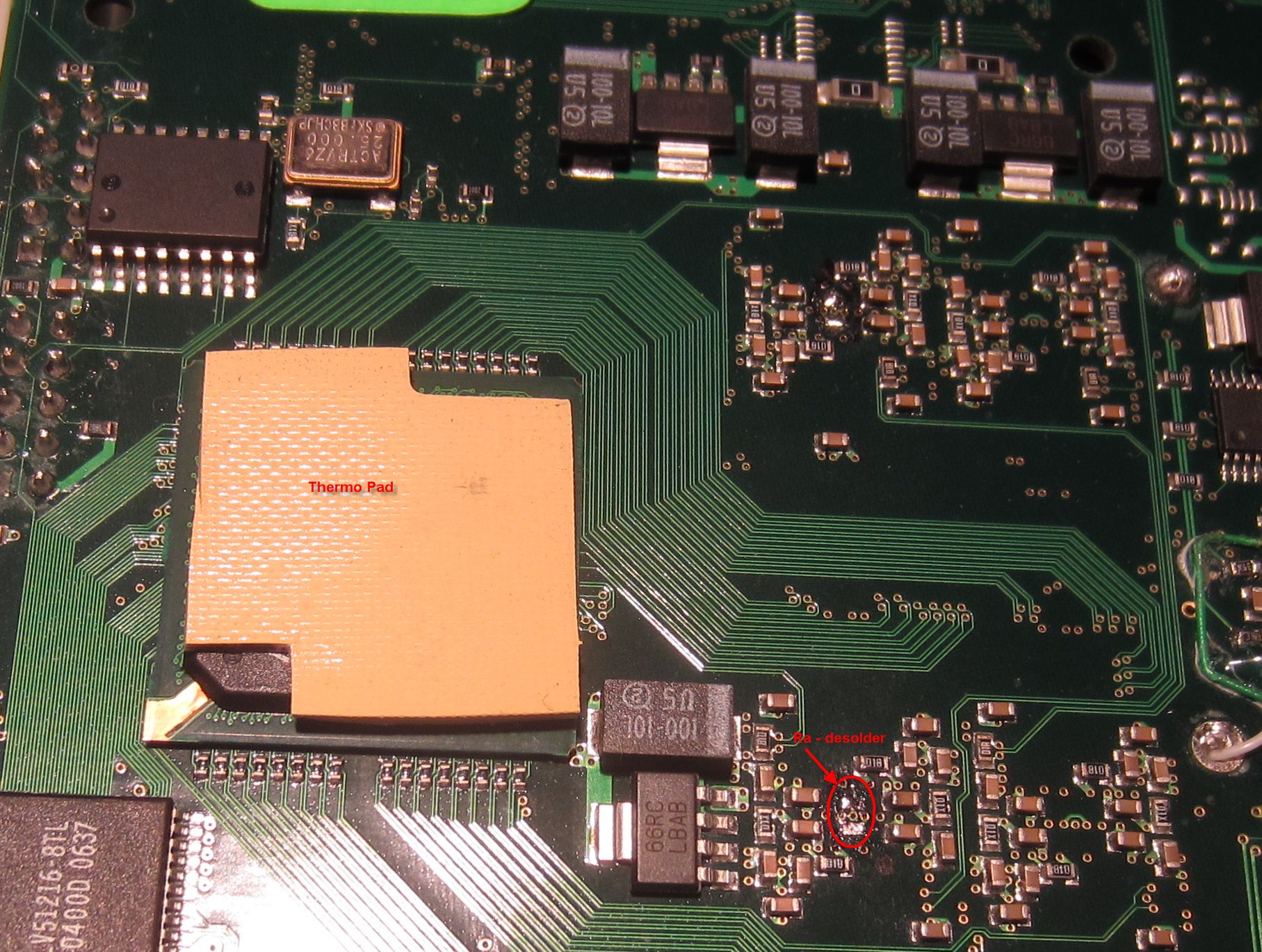

Die Arbeiten an der OPA653-Mod sind abgeschlossen. Zur Zeit schreibe ich
noch die Doku. Quasi als Nebenprodukt ist noch eine kleine Verbesserung
zur Wärmeabfuhr an den FPGAs abgefallen für alle die lieber mit Bohrer
und Feile hantieren als mit dem Lötkolben (oder beides gerne machen).
Gruß Hayo

Somewhere I read about adesive copper sheets used in order to improve
noise's shield, what is their correct name and where can I get them?
I guess they are condictive copper on one side and insulated adesive on
the other, I'm able to find only uninsulated version but I don't know
their correct name and the manufacturer (3M?).

The copper shield I bought at Conrad, you can find under this link:
http://www.conrad.de/ce/de/product/529532/?insert_kz=VQ&hk=SEM&WT.srch=1&WT.mc_id=google_pla&gclid=CLSsoM6lsroCFcZd3godXigARQ
It is adhesive on one side and without insulation on the other side. It
can be soldered without any problems.

Ciao Hayo.
I forgot some things.
I have been in the TI web site in order to take a look at the data sheet
of the OPA 653.
I  have seen several of the same component with different package
(OPA653IDBVR, OPA653IDBVT, OPA653IDRBR, OPA653IDRBT).
Which one should I buy?

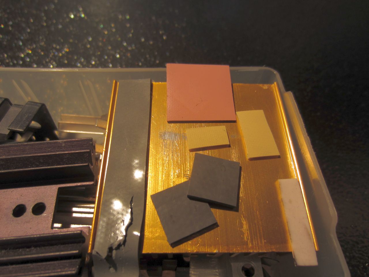

In the document "Optimizing_Thermal_Design_Part3.pdf" I read about
thermo pad for the two fpga.
What is it exactly?
Which must be the size?
I guess the thickness is important, isn't so?
Grazie!

Ciao Stefano,
the OPA653 is a IDBVT type. The further components you need are
different from the OPA656 mod. You need less components (because some of
them are integrated in the OPA), and some of the old components have to
be desoldered because they are not needed anymore. Before you buy the
OPA653 (about 5 - 8€ per part at digikey) try to order free samples.
That was no problem in my case (I wrote that I need them for school
purposes).

The thermo pads I used for the FPGAs are from an old power device which
I disassembled. It is about 1 - 1,5mm thick and looks a bit like a
stripe of plastic with foam in the core. A little bit more thickness
seems to be no problem, because it is flexible and can be compressed a
little bit. It has a low thermal resistance - that makes it able to
transport the heat from the FPGA to the metal chassis. I don't know if
you can buy it anywhere.

Ciao Hayo.
Ok, OPA 653 have to be IDBVT type.

The main factor for the bandwidth is the first OPA of the input stage
(OPA656 in the original circuit layout).
The OPA656 has a bandwidth of 200MHz at the gain of ca. 2 which we are
using. The OPA653 has a bw of 500MHz at a gain of 2. So the input stage
is not longer the limiting factor, but the AD8131 cascade. A Bandwidth
of 300 - 350MHz for our WELEC may be possible with the OPA653, but I
don't have the test equipement to examine it. My Leader 3216 only makes
140MHz maximum. My tests with a 100MHz puls generator look promising and
the results where much better than with the original circuit layout.
The result with the add on board may be interesting also, but the OPA653
mod is much cheaper and easier to realize. I will try to post all
interesting informations for the mod here (I have to search first...).
The thermo pad - it is not adhesive and it is flexible like a piece of
rubber. It will be fixed on the FPGA by the pressure of the metal
chassis. A piece of metal is not a good choice, because it will be
difficult to get the right thickness. If it is too thick, the metal
chassis will press too hard on the FPG, and if it is too thin, there
will be no thermal flow.
Power supplies may be a good source for these pads. They are offen used
for cooling the power transistors. On the picture you can see some pads
which I found in old power supplies.

For the pulse generator 100MHz is only the main frequency. The sub
frequencies (hidden in the rectangle signal) go up to 500MHz and the
rise time which is an important parameter of our dso, is 2.4ns. With
your original dso the pulse will look more like a sinus wave than a
rectangle. With more bandwidth the form becomes more and more a
rectangle. And that is what happens with all signals that are not only a
sinus signal. They become distorted if the bandwidth is too small.
Ok, here is the OPA653 Mod.
The part numbering is the same as in the Low Budget Mod. You have to
desolder C12, R22, R21, Ra, U3 (optional, but recommended). Following
Parts have to be exchanged with new values:
R13 = 390 KOhm
R14 = 100 Ohm
R31/R32 = 24.9 Ohm
OPA656 -> OPA653
Regards
Hayo
von Stefano M. (Gast)
Ciao Hayo.
Thank you alot, interesting mod.
Only few things.
1)
In previous posts there has been talk about a 4,7pF NP0/C0G capacitor.
Since the net formed by C12, R22 and R21 has been removed also that
capacitor has been deleted, so by now we need no any capacitor when
doing the modification, is it right?
Why has it been removed?
We do not need any compensation element like in the case of modification
with OPA 656?
2)
Again in previous posts there has been explained the importance to
correctly close the ADC8131's output on the right impedance value so
there was it as Ra.
By now Ra is missing, why?
3)
For the mod is supposed to use one piece OPA 653 for each channel of the
oscilloscope, so 2 or 4 depending from the model.
Actually we need to change also the operational amplifier in the EX
Trigger circuitry, but how we have to do the modification there?
Need we only to replace OPA 656/fake OPA 656 with the new OPA 653 or are
there also need some modifications?
I guess isn't so good improve input channels leaving out the EX Trigger
input, isn't so?
Grazie e alle prossime.
Stefano
Ciao Stefano,
a lot of questions....ok, here we go:
Yes correct, no capacitor is needed for the OPA653 mod. You only need
some for the mod with the OPA656.
> with OPA 656?
C12, R22 and R21 are not needed anymore, because:
1. The feedback resistor is integrated in the OPA653 (R21)
2. The frequency response of the OPA653 is much better than the OPA656s.
So we don't need any compensation (R22/C12 - see attached diagramms).
The reason is described in the Low Budget Mod on page 4. In short: Ra is
reducing the bandwidth of the last AD8131. This has been done in the
past to correct the bad frequency response of the OPA656. In the LB-Mod
this is done by the compensation network R22/C12.
For the OPA653 there is no compensation needed and we want to use so
much bandwidth as possible given by the AD8131.
For the external trigger we only need to replace the fake against the
original OPA656. This works good because in this case it is not so
important to get all spectral components. For special triggering as
searching for spikes it recommended to use the internal trigger.
Saluti da Hamburg
Hayo
Hi Errico,
this seems to be a misunderstanding. There is no need to change the
trigger circuit if you have an original OPA656 build in. As I wrote this
is working properly. The only case in which I would recommend a
replacement is if your OPA656 has a green point in one corner of the
case (that is the sign for the fake).
In my W2022A are also working two OPA653 for the channels and one OPA656
in the external trigger circuit.
If you want to improve your external trigger, there are some other parts
that have to be exchanged (some capacitors, and one diode to bypass).
The idea is from Jörg if I remember right, but there are some
descriptions from me here in the hardware thread.
Regards
Hayo
von Errico (Gast)
Ok Hayo, I did not know that there is an op656 in the trigger circuit,
I'm going to check if it is "good" or a fake device.
It seems to me (I'm not sure, mmmm) to have seen the component with the
green dot in the two channels circuit, however I will replace these with
the OP653's soon as they arrive from the USA ...
And yet I thought the fake version of OP656 should be present only in
the 100 MHz DSO and not in the 200 MHz.
Ciao
Errico !
von Jörg H. (idc-dragon)
The green dots are not a reliable indication for bandwidth limited "fake
chips".
The chips in my W2024 have green dots, too, but it's not limited. (At
least I think so, I'm pretty sure I would have noticed.)
Jörg

In short I have seen 2012 where their related bandwidth behaviour was
pretty similar to 2022, only difference it was on the amplitude of the
signal even with high frequencies near 200MHz where the attenuation
would be greater talking about  ~100MHz devices.
My two cents.

Ich habe die Doku für die OPA653 Mod mal in eine anständige Form
gegossen. Falls noch Fehler oder so drin sind bitte ich um Rückmeldung.
The english version is under construction and will be available soon.
moin Hayo,
("ans", statt "an das"?) :-)
Was ist das denn für eine zerknitterte Folie auf den Schirmblechen,
bringt das was?
Sehr schöne Anleitung!!!
Gruß Michael
Moin Michael,
das ist selbstklebende Kupferfolie. Etwas weiter oben habe ich einen
Link zur Bezugsquelle gepostet (Conrad). Ich habe den Analogteil beider
Geräte komplett abgeschirmt. Größere Lücken habe ich mit Blechen
überbrückt, kleinere mit der Kupferfolie. In teureren Geräten ist sowas
Standard, da der Analogteil sonst zum Radioempfänger mutiert. Es sieht
nur etwas zerknittert aus, da ich die Folie für die Modifikation ja
wieder entfernen mußte. Da kommt dann schon die eine oder andere Falte
rein. Tut der Funktion aber keinen Abbruch. So wie auf dem Bild sieht es
jetzt nach der OPA653 Mod aus. Zum Vergleich die Abschirmung meines
W2014A mit Low Budget Mod.
Hayo

What about the brass shield toward the power supply?
I have already read about it but I have been always unable to know its
dimension, do you know them?
Good idea also the metal shield toward the serial connector.
I was thinking of doing such a thing.
For the serial side connector it would not be difficult while for that
in the power supply side would be more complicated without knowing the
size.
I would risk dangerous short circuits, that isn't good.
Buona Domenica.
Stefano
Ciao Stefano,
information about the brass shield to the power supply is available
here.
and in the wiki:
http://sourceforge.net/apps/trac/welecw2000a/wiki/Modifications
If I am informed right, there are no more parts left, so you have to
build your own.
Hayo

Ok, as promised here is the english version of the OPA653 modification.
All documents can also be downloaded on SFN:
Have fun with Your Mod
Hayo
the normal trigger is working fairly well and is quite usable. Only the
external trigger has some problems. It is not the OPA656 that is
responsible for that. It is a combination of bad analog circuit design
and a horrible FPGA implementation.
Jörg provided some modifications in the analog circuit of the external
trigger to improve the sensitivity. Only some passive components have to
be changed.
A comment to LB and OPA653 mod:
The improved bandwidth of my two devices combined with much less noise
make them much more usable. For hobby purposes a nice and cheap
equipment.
Regards Hayo
Ciao Hayo.
Because I have purchased only OPA 653 I need OPA 656 now.
I can't understand exactly which though, because there are different
types and IDBVT signature can't help me in the choice this time.
What exactly is the genuine OPA 656 inside Welec?
Grazie!
Stefano
Ciao Stefano,
the parts are labeled with "OPA656NB/250" on the package.
Hayo

von Luc (Gast)
Gute Nacht, Hayo und all jene, die an dem Projekt beteiligt sind
WELEC.
Letzte Nachrichten.
Heute habe ich einen neuen HF-Generator, es ist noch ein Marconi 2019A.
Ich war in der Lage, die Maßnahmen weiter und die Reaktion ist die
folgende:
W2012A mit OPA653 aufgerüstet hat eine echte Bandbreite BW-3dB von
~180MHz.
Von dem, was ich in der Lage, vor der Änderung zu messen nicht gibt es
eine signifikante Erhöhung der Bandbreite Inbetriebnahme, wenn OPA653
gelötet.
Wahrscheinlich Low Budget Mod kehrt das gleiche Ergebnis und ist viel
einfacher.
So sadly there is not a real -3dB bandwidth improvement putting OPA653
instead OPA656.
The W2012A on which I have been measured after changes it kept constant
its original bandwidth ~ 170/180MHz, hard to exactly say due the shape
drawn on the screen.
For your information I remember you that the W2012A I have modified
already had the not fake OPA656 for channel 1 and 2.
Probably the Low Budget Mod returns the same results with less effort,
it should be instrumentally verified.
BW-3db@ ~180MHz are not bad, but perhaps there you could expect more.
As always all I wrote is not intended as criticisms but only for
knowledge.
Nochmals vielen Dank Hayo und Vielen Dank an alle Unterstützer des
Projekts Welec!
Mit freundlichen Grüßen,
Luc

> OPA656s inside my W2012A were genuine OPA656s for channel 1 and 2, while
> it was fake OPA656 (green dot) for EXT-Trigger's circuit.
Interresting combination. Seems that Wittigs choose their components as
they are available...

von Luc (Gast)
WELEC.
Nur als Referenz und zu Ihrer Information.
Gleiche wie vorher Marconi 2019A HF-Generator.
Dieses Mal habe ich gemessen der W2022A-date mit 24,9/150Ohm (alte edit)
und das Ergebnis ist die folgende:
W2022A-date mit 24,9/150ohm aufgerüstet hat eine echte Bandbreite BW-3dB
von ~191MHz.
Die W2022A haben die keine gefälschten OPA656.
Erneut verifiziert ich, dass die Gauß-Impulsantwort gibt den richtigen
Wert der Bandbreite ohne die Notwendigkeit, ein HF-Generator.
Also studiere ich ein sehr einfaches Gerät und einfach zu bedienen, um
die Bandbreite zu überprüfen.
Jim Williams Lawine Pulsgenerator, wie er in der Linear Application Note
47 beschrieben, es ist leicht zu bauen, aber es ist vielleicht
kompliziert, es braucht viele Komponenten und sogar eine
Hochspannungsversorgung.
Ich bin auf der Suche nach etwas einfacher, wir werden sehen...;-)

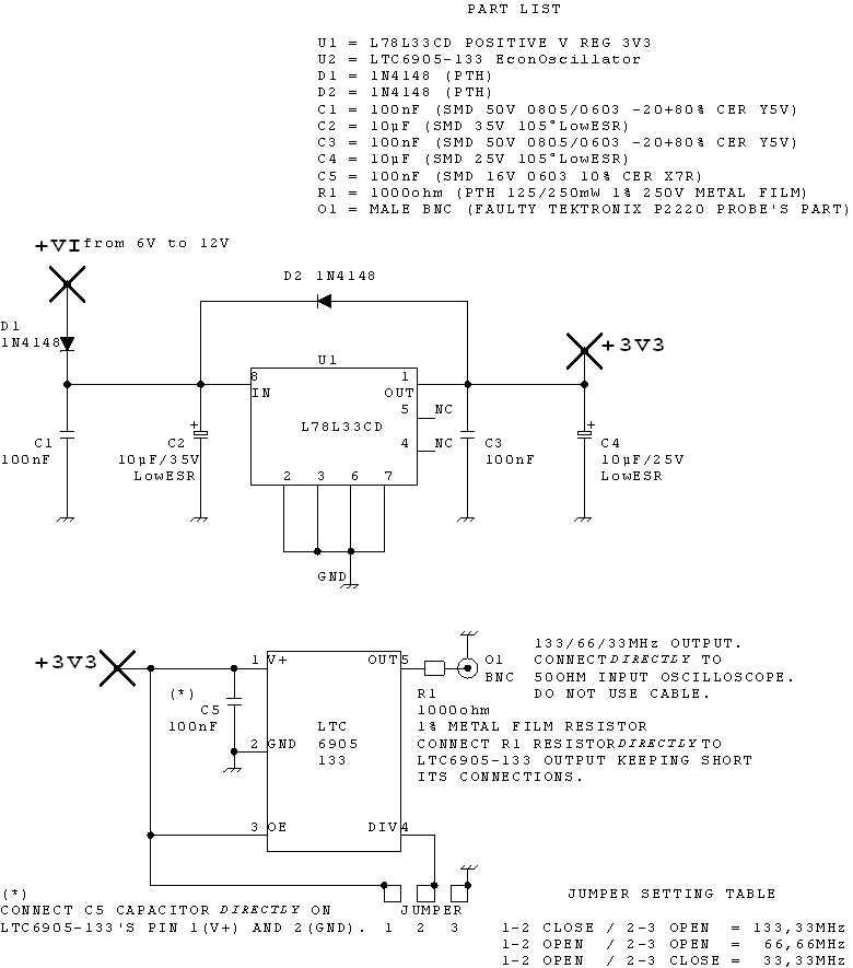

I have partially repaired my computer, so here You go documentation
about the device I have formerly described.
Due the fact in the past someone requested full informations about
components, I add that in part list, even if I guess it is not so really
important.
For me the only mandatory components are LowESR type for C2 and C4, X7R
type for C5 and 1% metal film for R1.
About R1 in my design I chosen 1000ohm instead 950ohm because I had it
to hand and because the power supply that I used in the device is not
leveled and calibrated.
So does not matter if I divide it by 20(950ohm) or 21(1000ohm) because I
can not know its exact value.
Using 1000ohm for R1 I get roughly 150mV for the output level.
For what I could see it works well.
Using it I have easily evaluated the bandwidth range of some device
comparing the results I got using the Marconi 2019A sine generator which
I have and it is a leveled and calibrated instrument.
Sadly my square wave generator is not suitable for tune the input stage,
though.
This is what I experimented today.
It is not good for that because I guess it is too fast both as frequency
than as rise/fall time.
Turning the variable capacitors in the input stage I could not get
variations on the screen waveforms, nothing happens, so definitely it is
not suitable in order to tune the channels' input stage.
Sadly again, no screenshot, sorry about that, it is for the hardware
failure in my computer which I have not been able to completely fix: I
should install the camera driver in order to take some pics of the
screen of my 150MHz Hameg analog oscilloscope which is my reference here
at home.
However the device's performances I achieved are identical at those
descibed in the datasheet of the LTC6905-133 where you can see some of
its waveforms.

Going beyond, I have not been able to find a solution for the behaviour
of my W2012A who I have upgraded with OPA653.
I have checked again the modification but I do not found anything weird,
so I have performed some measures on my W2022A in order to compare it,
but sadly nothing again.
Only thing I got is that even in my W2022A OPA656 welded in the
EXT-TRIGGER circuit is the fake green dot version.
So actually my W2012A was already a W2022A like the instrument I have
which it is factory labeled as W2022A.
This explains to me why in my previous measurements the performances
among my two instruments were pretty similar.
The greatest differences are in the level more than in the bandwidth and
maybe it was due mismatch in the input stage tuning.
Indeed I wrote in the past about the mismatch among the channels
amplitude and shape of the waveforms on each of them.

@Hayo
I need your help, so here some questions for You.
In order to better understand the matter I have looked again at your
documents about Low Budget Mod and OPA653 Mod.
Inside them there are drawings which show the trend of the frequency
response, namely the behaviour of the devices under test at different
frequencies and hence their bandwidth.
W2022A and W2014A with the Low Budget Mod both behave in a similar way
and this is obvious.
Of course SDS8102 remains unchanged for both diagrams, it is for
reference only.
Have been both the diagrams obtained with the same zero line gain
adjustment?
In order to set the correct offset I guess You have adjusted the
instruments with a known frequency and level sine wave generated by
Leader 3216, what were they (frequency value and its level)?
I want try to sample the same frequencies with my Marconi 2019A in order
to plot my own diagram and compare it with the your.
I suspect I could have an offset problem due the fact I have a lack in
the gain's regulation, so I would like to repeat the measurements using
the your settings.
Thanks in advance Hayo.
Projekts Welec!
Luc
Mal zur Info:
Für die OPA653 Modifikation habe ich diesen mal bei TI geordert.
Den gibt es in 2 verschiedenen Gehäusen mit 8Pin und 5Pin.
Wer das Welec noch nicht offen hatte, sollte vorher unbedingt hier
nachschauen:
damit man das richtige Gehäuse ordert!
Das Gehäuse nennt sich DRV Package SOT23-5
Die Partnumber von TI lautet dann OPA653IDBVT
Einen guten Start ins neue Jahr, wünsche ich allen
Gruß Michael
EDIT: Damit es nicht langweilig wird, 2Pics im Anhang

noch eine kleine Ergänzung zu einem Problem mit der DAC-Ansteuerung aus
dem letzten Jahr an meinem W2012A.
Ich hatte hier
Fehler in der Software Versionen ab 6.0 angesprochen.
Hayo konnte dies aber nicht bestätige.
Darauf habe ich das Gerät von 1C9.xx  auf Verson 8C7.0H umprogrammiert.
Damit waren die oben genannten Probleme verschwunden!
Das zeigt den großen Einfluß unterschiedlicher FPGA-Versionen.
VG
Jürgen
Hallo Jürgen,
schön zu hören, dass der Umbau bei Dir erfolgreich war. Die FPGA-Version
1C9.xx hatte meines Wissens auch heftig mit Spikeproblemen zu kämpfen.
Die
8C7.xx Versionen sind da wohl etwas stabiler.
Was die Abgleichkondensatoren angeht - der Abgleich hat so wie in der
Anleitung beschrieben bei mir gut funktioniert. Kann aber sein, dass Du
recht hast. Ich hatte einfach etwas ausprobiert und nach Ursache und
Wirkung dann ein für mich brauchbares Ergebnis eingestellt.
> Deshalb habe ich mir aus Weißblech (Konservendose) kleine Abschirmhauben
> mit der Breite der vorhandenen Abschirmhauben
> über die freiliegenden Mittelanschlüsse der BNC-Buchsen gelötet.
Ich habe ebenfalls noch freie Bereiche auf der Analogseite mit
Abschirmblechen überdeckt. Das bringt sicherlich in besonders
Störungsbelasteten Bereichen des Arbeitstisches einen Vorteil bei der
Messung. Auf dem Bild bei meinem W2022A.
Gruß Hayo
Hi Luigi,
today I'm a little bit out of time, because I'm sailing in the ionian
sea (greece), but I will try to help you as good as I can. First, the
screwdriver I used is from Tectronix and made of plastic. Did you
resolder the contacts of the adjusting capacitors? They seem to be
solderd not very good. Then the next points:
- you have to use the right signal -> square with rise time 15 - 10ns
- use the correct timebase, play a little bit with the settings until
you see an overshooting on the rising edge
I will be online again tomorrow if the next harbor has WIFI.
Regards Hayo

Hello! I am looking for a text with external trigger mod, there is also
a BOM ?
Thanks
Errico
Hi Errico,
I tried to find some documentation describing the external trigger mod.
The mod has been published by Jörg as a post in this thread (if remember
right) and a little bit later I provided some pictures. But this is a
little time ago. Do you know those pictures? I marked and labeled the
parts which have to be changed in this pictures.
If needed I can post them here again. Let me know...
Hayo
von IZ2EIB (Gast)
von Errico (Gast)
Many thanks Hayo, grazie Fabio !
The references are very precise, sometime ago I made the mod with OPA653
and it works very well and I installed also the latest firmware 6.8.
Now, however, I wanted to measure the delay between two events (few ms)
using the two channels and external trigger, but it does not work as it
should. I can not lock the track to the second event. It seems to me
that the original external trigger does not work at all, I used DC
coupling (ext). The trigger pulse was a signal of 12v
Many thanks Hayo and others for your efforts
Errico
Aahh, Fabio thanks for the links. Those posts I ment. And I can confirm
that the external trigger is working much better with this mod. So if
you need to use the external trigger more often I would recommend to do

Habe in einem russischen Forum folgende Anleitung gefunden
natürlich vom mikrocontroller.net ;)
http://www.mikrocontroller.net/attachment/55261/Upgrade_W2012_auf_W2012A.pdf
Laut dieser Anleitung ist der Upgrade nicht schwer.
Scheint als ob ich für dafür den Flash-Inhalt vom FPGA eines W2022A
bräuchte - in diesem Fall also die Datei EPC16_W2022A.jic
Das ganze Altera-Zeuch habe ich da.
Allerdings sind die Daten vom google groups wohl futsch... Schade.
Kein Plan wo ich das runterladen kann.

Ciao Errico,
Errico wrote:
> I made the mod with OPA653 and it works very well and I installed also
I fully agree.
Me too I did it.
Sadly I had trouble with the capacitive trimmers.
Indeed actually no one of them worked in my instrument.
The armors were blocked.
When turning their philips screw head nothing happened and in the end
they are all broken so I haven't been able to perform input stage
compensation.
Now I'm waiting for the spare parts in order to fix the DSO.

von IZ2EIB (Gast)
Hi Dr. Engineer  Hayo,
Hayo W. wrote:
> I can confirm  that the external trigger is working much better with this
> mod.
Me I fully confirm it too!
> So if you need to use the external trigger more often I would recommend
> to do the mod.
I fully agree.

von Max M. (vcc)
Danke euch allen für eure Hilfe! Ihr seid supergeil ;)
Also folgendes möchte ich berichten:
Hayo W. schrieb:
> Bist Du Dir sicher, dass Dein Gerät eine Version ohne A ist?
> Denn auf dem Gehäuse steht auch bei den A-Modellen kein A drauf (bei den
> meisten jedenfalls nicht). Meine beiden Geräte haben auch ein
> Gehäuselabel ohne A.
Tatsächlich ist mein Skop mit A, obwohl auf dem Gehäuse die Nummer ohne
A steht (s. Fotos). Habe mich auf die schnelle täuschen lassen. Habe
dann natürlich sofort BF Update gemacht (vorher natürlich komplett dump)
und es läuft!!!
Hab auf die schnelle paar Funktionen ausprobiert - es ist tatsächlich
nicht zu vergleichen mit der Original-FW - viel besser!!!

- wenn das FPGA auf dem aktuellen Stand ist, sollen wohl die Pins 15/16
der Schieberegister (U21/U23 - MC14094B) verbunden werden, zu entnehmen
aus dem Schaltplan. Ich habe mal die aktuellere Version mit hochgeladen.
