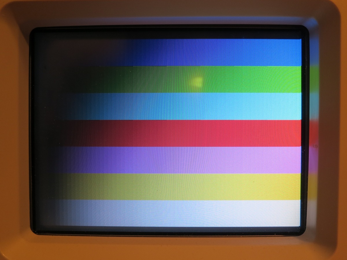

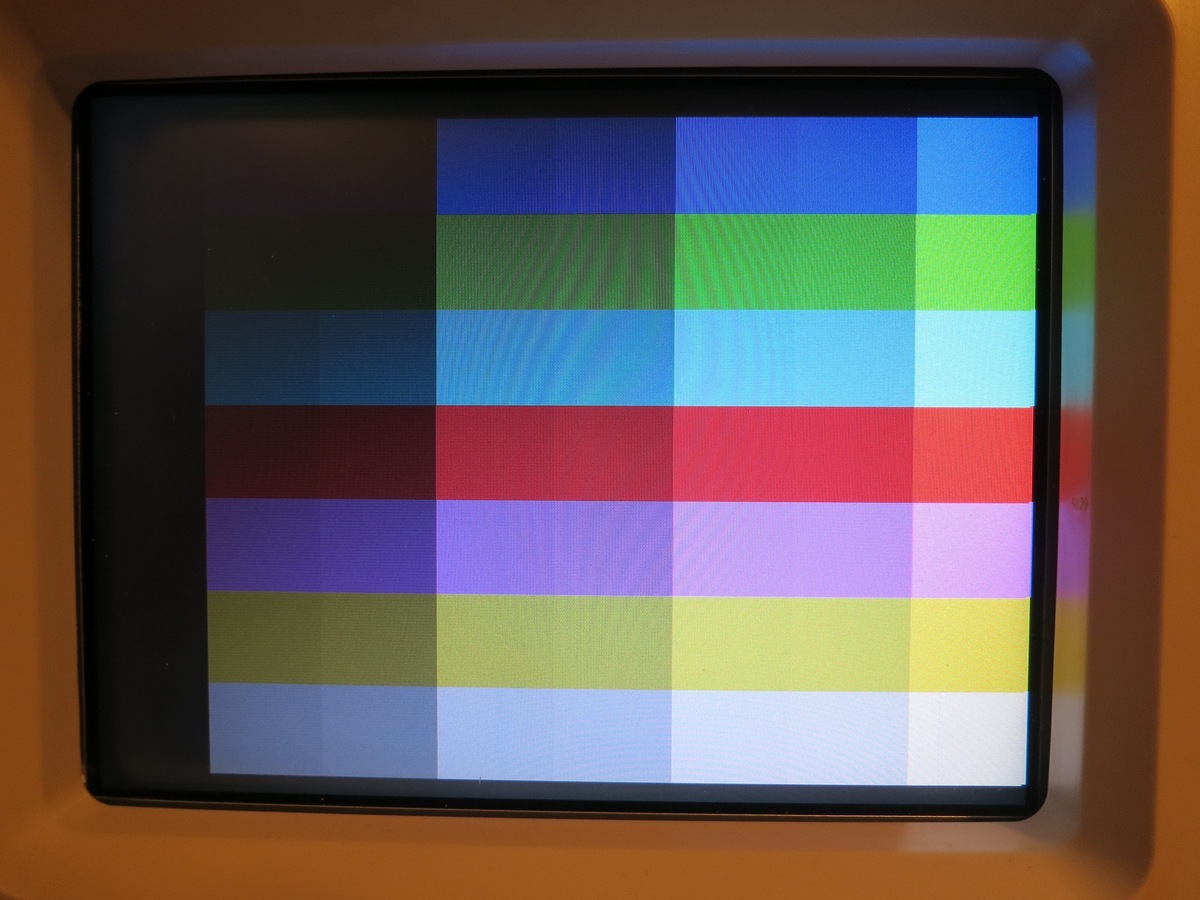

> Nach dem .sof Reinladen ist das LCD schwarz, es kriegt merkwürdigerweise
> den Reset nicht mit. Man kann F1+F2 gleichzeitig drücken um es zur Räson
> zu bringen (manueller Reset). Dann sieht man auch schön das
> Vollschreiben mit den Zufallsmustern.
Mit F1+F2, meinst du wohl die beiden linken unteren Buttons?!
Das Display ist nach laden der SOF Schwarz.
Wenn ich beide Tasten drücke, habe ich schwarzen Schnee mit pinkfarbenen
Hintergrund, soll das so sein?
Gruß Michael
Ja, die meine ich, nennen wir sie mal Softkeys 1+2.
Ja, ist korrekt.
Die violette Bitplane liegt (nach Wittig-Default) zuoberst.
Jörg

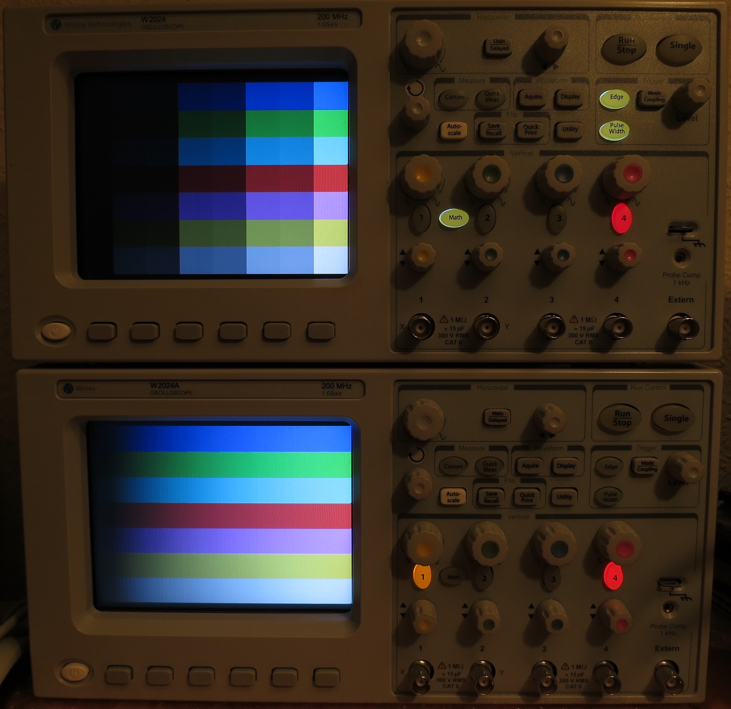

Alles klar, dann stimmt ja alles soweit! Mein 2022, weißt bei dem Test
schon mal keine Fehler auf, ist soweit i.O.
Kann man über Quartus nicht das RAM sichern unter Attached Device?

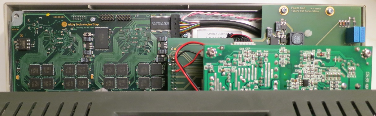

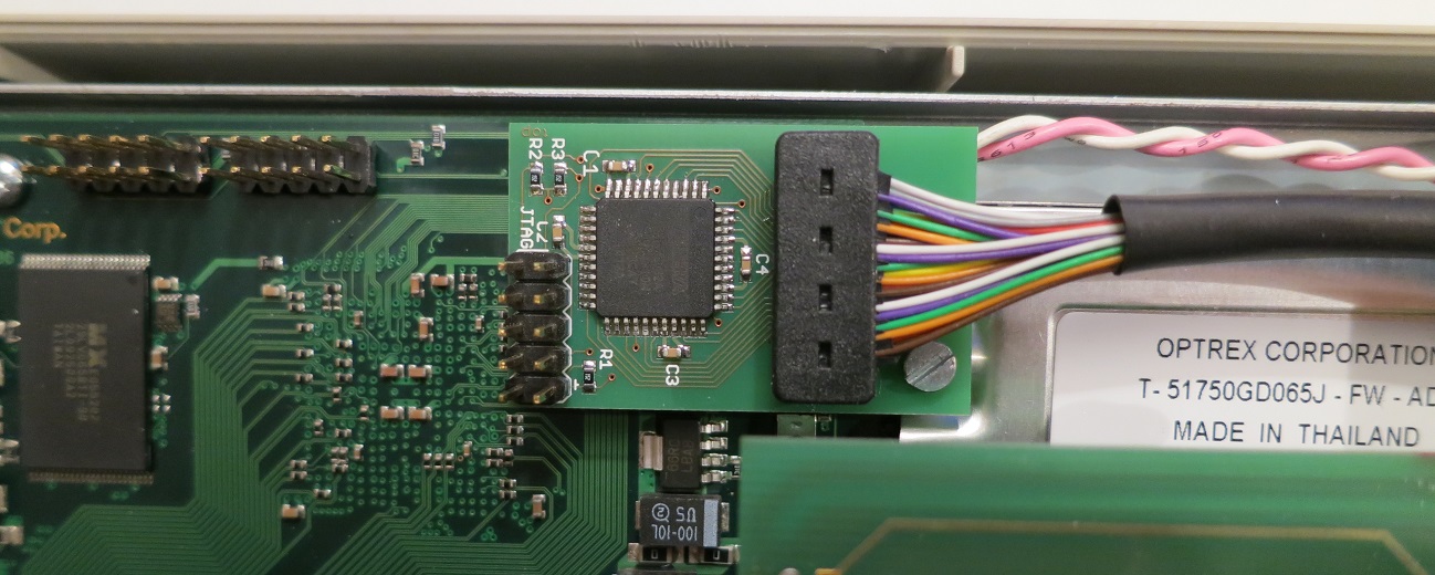

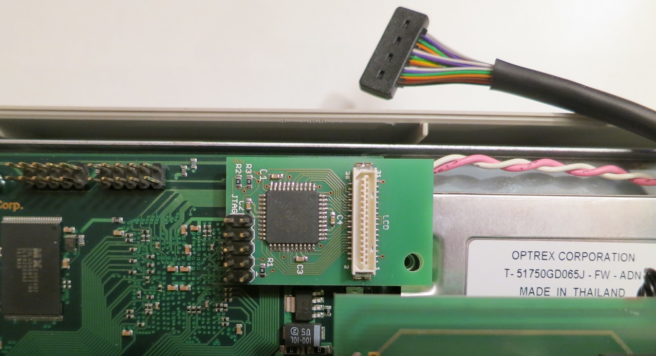

Wegen anderer Projekte habe ich zuwenig Platz auf dem Tisch für meinen
"losen" Welec-Aufbau mit der rausverlängerten Hauptplatine. Daher hatte
ich das weggeräumt. Nun ist es aber im Prinzip wieder einsatzbereit.
Letztes Wochenende habe ich das Welec seit Jahren erstmal wieder
zusammengebaut, den JTAG durch einen Lüftungsschlitz in der Griffmulde
unauffällig rausverlängert. Muß ich mal ein Foto von machen, zum Thema
Mod-Doku. Ich habe auch noch mehr dran gebastelt, dazu später im
Hardware-Thread.

von Jörg H. (idc-dragon)
Die LCD-Platine ist jetzt endlich da, flugs bestückt und programmiert.
Anbei ein paar Bilder, wie dieser Mod dann aussehen könnte.
Sehr komfortabel ohne Löten einzubauen, man braucht das Gehäuse nur
hinten aufschrauben und den Deckel etwas lupfen, Platine
zwischenstecken, wieder zuschrauben.
Ich bin mir noch nicht sicher, ob ich die LCD-Schraube wie hier
abgebildet zur Befestigung nutze (braucht ein Distanzstück von ca. 2,7mm
Höhe und eine längere Schraube), oder die Platine um den Teil hinter dem
Stecker kürze und allen Halt dem Stecker überlasse. Die Stecker rasten
immerhin etwas.
Die 10-polige Pfostenleiste ist zum Programmieren des CPLD per Blaster,
analog zum FPGA. Muß man nicht unbedingt bestücken, später reicht es
vielleicht, das über Pogo-Pins einmalig zu machen.
Ich habe für das FPGA im Welec ein Test-Design gemacht. Es enthält
nichts außer einem rudimentären neuen LCD-Controller, der ein hart
codiertes Testbild generiert. Sowas ist in 15 Sekunden synthetisiert,
viel schnellere Ausprobier-Zyklen als mit Nios, Software, usw.
Ergebnis: Meine Platine funktioniert im Prinzip, aber die Datenübernahme
ist super-kritisch. (Ein Deja-Vu zum SRAM-Controller...) Ich habe da
ziemlich viel rumprobiert, und die Dinge verhalten sich merkwürdig.
Ich hoffe das kriege ich noch entschärft. Mir fehlt ein ordentliches
Oszi, um da mal zu messen was Phase ist. An dem CPLD kann man leider
kaum was einstellen, es hat keine programmierbaren Delays. Bei der
nächsten Platinenversion würde ich ein RC-Glied am Takteingang vorsehen,
dann kann man da noch was schieben.
Zur Erbauung aber mal ein paar Bilder, wie's aussieht wenn's mal
funktioniert. Ist gar nicht so einfach zu fotografieren, in Natura
sieht's viel besser aus. Der Generator erzeugt Farbverläufe von dunkel
nach hell, in den 8 RGB-Kombinationen (na gut, 7, ohne schwarz): blau,
grün, cyan, rot, magenta, gelb, weiß.
Mit dem normalen LCD-Anschluß werden da 8 Stufen draus, wegen
unglücklichem Anschluß der unteren Bits fallen je 2 benachbarte fast
gleich aus und es sind praktisch nur noch 5 Stufen. Mit meiner Platine
werden es 64 Stufen. Teils kann man die auch noch sehen, besonders im
dunkleren Bereich. Die Helligkeit steigt recht steil an, man könnte
sagen das Display hat falsches Gamma. Da kann ich aber nichts dran
machen.
Jörg
Ich habe mir jetzt ein "ordentliches Oszi" gekauft (Tektronix 2467B,
soll das beste Analog-Oszi sein wo gibt) und es erfolgreich zum Einsatz
gebracht. Gegenüber meinem Hameg 604 war das wie Brille aufsetzen,
hurra, ich kann sehen!
Es gab verschiedene Probleme, die ich nun lösen konnte. Das
Original-FPGA wechselt die LCD-Signale zur fallenden Flanke, genau
genommen etwa 2 ns dahinter. So soll es laut Datenblatt LCD nicht sein,
das möchte alles zur fallenden Flanke stabil haben, mit 5 ns Setup- und
Hold-Zeit drumrum. Welec begeht da also eine hold time violation. Die
originale LCD-Ausgabe funktioniert wohl eher mit Glück. (Es ist aber
auch gar nichts richtig an diesem Design!)
Meine Platine ist also gut beraten, die Signale zur steigenden Flanke
abzutasten und die neu erzeugten auch wieder so auszugeben. Dann ist die
Übername vom FPGA sicher und die Signale zum LCD sozusagen repariert. So
mache ich das also nun, vorher hatte ich zur fallenden Flanke
übernommen.
Aktuell habe ich eine Platine mit einem schnelleren Speed Grade des CPLD
aufgebaut, um da mehr Luft zu haben. Ist aber wohl doch nicht so
dringend nötig, stellt sich raus.
Dann waren da noch ein paar Bugs in meinem Test-LCD-Controller, die mich
daran hinderten dort das Timing durchzukurbeln. Nun habe ich
Einstellungen, mit denen die Datenübername stabil und unkritisch klappt.
Kurzum, die Erweiterung funktioniert nun ordentlich.
Mal sehen wie es damit weitergeht, ich habe im Moment nur leider wenig
Zeit dafür.
Jörg
