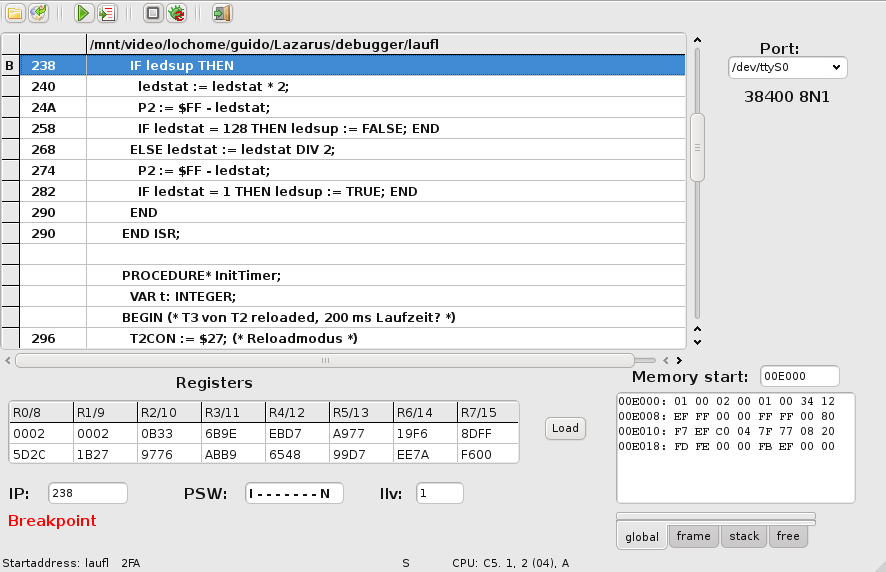

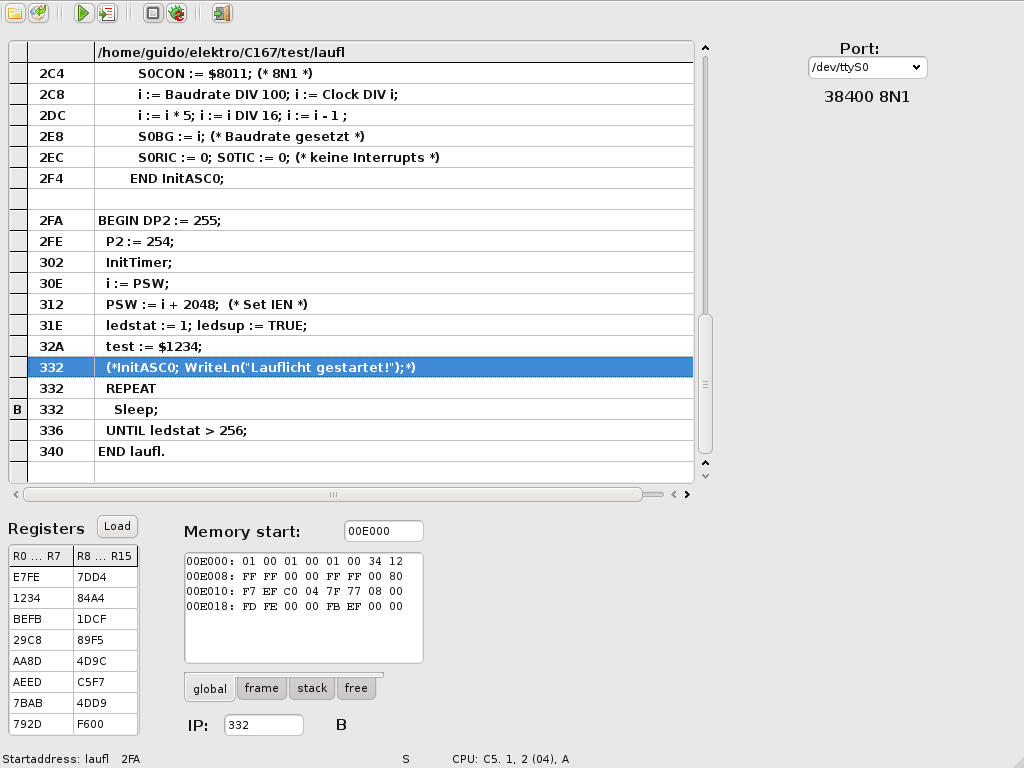

von Guido B. (guido-b)
ein Forumsteilnehmer, mein 1. Sponsor :-), hat mich überzeugt, dass
so ein Projekt ohne Source-Level-Debugger wenig Sinn macht. Also
habe ich mal einen ersten Entwurf hierzu mit Lazarus erstellt. Auch
an diesem lässt sich sicher noch vieles verbessern.
Es gibt erstmal nur eine Linuxversion, sie ist gezipped, wodurch
sie wenigstens etwas handlicher wird. Da sich der Rest der
Dokumentation nicht geändert hat, hänge ich nur den Teil über den
Debugger an. Der Compiler musste für diesen natürlich angepasst
werden, daher noch ein neues tgz.
In den nächsten Tagen werde ich versuchen, den Debugger unter Windows
zum Laufen zu bringen, wenn das klappt, gibt es auch die Quellen dazu.
Viel Spaß, Guido
jetzt habe ich den Debugger auch unter Windows kompiliert bekommen.
Getestet unter Win2k und XP. Dabei ist mir aufgefallen, dass sein
"Formular" für ein älteres Notebook doch etwas riesig ist, werde ich
bei Gelegenheit verkleinern. Die aktuellen Quellen dafür hänge ich
als tgz an.
Hallo mal wieder,
ich habe jetzt optionale Tests im Compiler implementiert. Diese werden
mit der Option -db2 bzw. -db3 aktiviert, wobei letztere zusätzlich
den Monitor anhängt, der natürlich die zusätzlichen Traps bedient.
Ohne Monitor muss sich die Anwendung um diese Traps kümmern, genauere
Angaben finden sich in der Doku. Option -db1 funktioniert wie bisher.
Die Tests beinhalten:
- Stack-Kollision
- Arrayindizes
- Überlauf u.ä. bei arithmetischen Operationen
Habe ich etwas vergessen?
Zusätzlich habe ich das Layout des Debuggers überarbeitet, der sollte
jetzt auch auf das Display eines Netbooks passen. Bei Unterbrechungen
wird jetzt auch das PSW übertragen und aufbereitet dargestellt.
Die Windowsversion des Debuggers hat wohl noch Timingprobleme mit
der ser. Schnittstelle, unter Wine läuft sie bei mir nicht. Das werde
ich mal noch optimieren.
Viel Spaß, Guido
Leider ein ziemlich blöder Fehler im Monitor, gut, dass ihn
noch niemand bemerkt hat ;-).
Es war sicher nicht der letzte, aber wenn jemand ernsthaft testen
möchte, bitte den angehängten Monitor verwenden.
Wer den Fehler erkennt, hat sehr viel von der Arbeitsweise des
Compilers verstanden.
Viel Spaß, Guido

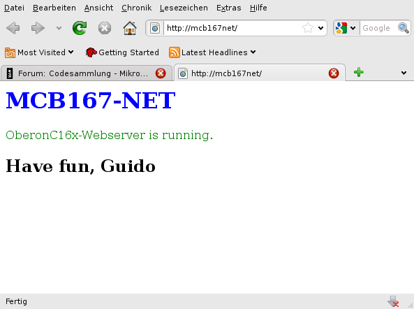

heute mal was anderes, ein kleiner Webserver in OberonC16x.
Das von tom gesponsorte DevBoard beinhaltet auch einen
CS8900A-Chip mit allem Zubehör, so dass es nahelag, hierfür
eine kleine Ethernetanwendung zu entwickeln.
Dieser Webserver antwortet auf ARP-Requests (auf seine MAC),
auf ICMP-Echo-Requests (vulgo ping) und liefert eine kleine
Webseite aus, die in den Codespeicher eingefügt ist. Seine
Codelänge liegt ohne Debugging-Hilfen bei ca. 5 kBytes,
inklusive der minimalen Webseite.
Das Ergebnis ist sicher nicht optimal, ich habe es mit der
Wikipedia einerseits und tcpdump andererseits auf die Schnelle
zusammengebastelt. Insbesondere TCP ist nur rudimentär
implementiert, es wird nur eine Verbindung akzeptiert, weitere
Anforderungen werden per Reset abgewiesen. Auch sollten einige
weitere Timeout- und Sicherheitsüberprüfungen eingefügt werden.
Der Interrupt für den CS8900 gefällt mir auch nicht, für eine
reale Anwendung würde ich lieber darauf verzichten und per
Polling zugreifen. Die vernünftige Wahl des Pollingintervalls
müsste aber noch ermittelt werden.
Für mich ist diese Implentierung als Testplattform in Ordnung,
meine Interessen tendieren mehr in Richtung CAN-Ethernet-Bridge
mittels UDP und der Nutzung von SNTP.
Viel Spaß, Guido
Hallo Tom,
Haltepunkte im Flash hatte ich garnicht eingeplant, aber so wie dir du
das vorstellst könnte es sogar gehen. Bei den St10F276 ist die erste
Flashseite sehr fein aufgeteilt, zu Anfang in 8-k-Blöcken. Zum Flashen
könnte man in den 2. Block ausweichen oder in das XRAM.
Im Moment spiele ich aber mit einer selbstgekochten Platine mit C167
und AM29F040, damit hätte ich in diese Richtung keine Chance. Mir hat
aber der Debugger schon gefehlt und alles außer Haltepunkten müsste
eigentlich auch im Flash machbar sein. Ich müsste nur die Flashfunktion
in den Debugger integrieren oder diesen ohne BSL betreiben können. Da
muss ich mir mal genauere Gedanken machen, zusammenfrickeln möchte ich
das nicht.
Jaa, sehr langes Wochenende! Aber manchmal möchte ich den Compiler ja
auch nur einfach für Anwendungen nutzen. :-)
Grüße, Guido
Tomas Kuckenburg schrieb:
> Nun, nur download in 29F040 flashes und ein guter alter C167 ;o).
Tja Tom,
nicht immer braucht man einen Boliden, der mit 40 MHz rennt. ;-)
Danke für das Angebotr aber der Flasher läuft schon, trotz
gekreuzter Datenleitungen zur Layoutvereinfachung. Und ja, der
muss im XRAM laufen. Damit kann ich ihn nicht aus dem Monitor
nutzen, da er mir sonst die Variablen zertöppert. :-( Soweit ich
das überblicke gingen solche Haltepunkte nur mit den "großen" ST10F,
bei denen das Programm in einem Flasblock läuft und daraus den 2.
Block ändern kann.
Ich überlege mir eine andere Möglichkeit: Im Compiler wird die
Inlineprozedur "Breakpoint" eingeführt, die bei entsprechendem
Debuglevel eine illegale Instruktion in den Code einfügt. Durch diese
wird wieder der Monitor aufgerufen, der nach einer Stackmanipulation
das Programm weiterlaufen lassen kann. Singlestepping geht so zwar
nicht, es ist aber besser als nichts.
Erst muss ich aber den Debugger auf Flash umrüsten, da sind schon
einige Änderungen nötig. Da das Flashen aber schön schnell geht, macht
es schon Spaß damit.
Grüße, Guido
da ich in der nächsten Zeit wohl nicht viel am Compiler
weiterentwickeln kann, hier mal noch der letzte Stand. Wie immer
sind ausführbare Dateien im tgz unter bin/ zu finden.
Ich habe noch die Inlineprozeduren Intsen und Intsdis implementiert,
so dass man jetzt wohl ohne Inlineassembler auskommen kann. Die
Schreibweise für alle Inlineprozeduren habe ich vereinheitlicht,
s. Doku. Auch der Breakpoint für Module im Flash ist implementiert.
Die Anfangsadresse der Modulinitialisierung wird als letzter Vektor
(0x1FC) übergeben und kann damit vom Debugger an fester Flashadresse
ausgelesen werden.
Den Stackstart habe ich auf 0xFCE0 umgelegt, damit die PEC-Pointer
verfügbar bleiben. Zusätzlich habe ich einen Codelängenzähler
implementiert, mit dessen Hilfe der Compiler weiß, wielang das
Modul wird. Mittelfristig möchte ich damit die Segmentgrenze für
den Code knacken, Genaueres steht in der Doku im Abschnitt über
den Programmspeicher.
Viel Spaß, Guido

Als Beispiel hänge ich die überarbeitete Version meines
Miniwebservers auf dem MCB167-NET an. Mit der Option -uw0
compiliert liegt seine Länge immer noch bei knapp 5.7 kiB. Die
ausgelieferte Webseite ist jetzt, völlig unlesbar, als Tabelle
eingebunden (weil das jetzt geht!), für eine echte Anwendung
würde ich diese in ein anderes Speichersegment schreiben und
mit GET darauf zugreifen (in CopyPage). Zum Compilieren muss
enet.txt in enet.mod umbenannt werden, das Resultat erscheint
dann als Enet_0.bin.
Executables sind wie immer im trunk, viel Spaß, Guido
