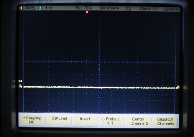

Nachdem ich die Opensource Firmware bisher nur genutzt habe, habe ich
jetzt selbst etwas umgebaut bzw. hinzugefügt.
Ich habe in meinem Oszi schon länger einen Li Akku eingebaut, allerdings
ohne irgendwie die Spannung, Strom oder Kapazität zu überwachen. Diesen
Umbau habe ich jetzt erweitert: Als Schutz- und Überwachungselektronik
habe ich die Standardkombination aus Notebookakkus bestehend aus MM1414
(als Kurzschlussschutz, Über- und Unterspannungsüberwachung) und BQ2060,
zum messen von Gesamtspannung, Lade-/Entladestrom, Berechnung von
Kapazität etc.
Abgerufen werden die interessanten Daten vom BQ2060 (momentan nur
Ladezustand) über einen extra Mikrocontroller und per UART an das Oszi
übertragen. Da zeige ich diesen Wert jetzt einfach nur noch an. Momentan
auf UI_Plane3 am Rand des Gitternetzes. Am liebsten würde ich diesen
Wert aber neben die aktuelle Abtastrate schreiben, aber auf welches
Plane muss ich dann schreiben?
von Blue F. (blueflash)
Du kannst Textausgaben in die - Text_Plane - schreiben. Die wird dann je
nach eingestelltem Layout auf die richtige UI_Plane umgebogen.
Das gilt für die üblichen Ausgabebereiche über und unter dem Grid bzw.
bei FFT auch neben dem Grid.
Allerdings ist da neben der Abtastrate eigentlich kein Platz mehr. Du
kommst dann mit anderen Textausgaben ins Gehege.
Gruß Hayo
von Omega G. (omega) Benutzerseite
ich habe nur ein Zweikanal Gerät, also hab ich da etwas Platz.
Danke für die Hilfe, ich hätte nie die richtige Plane gefunden!
Im Foto liegen Kanal 1 und 2 genau übereinander, deshalb sieht man nur
eine Linie.

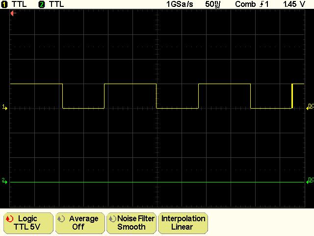

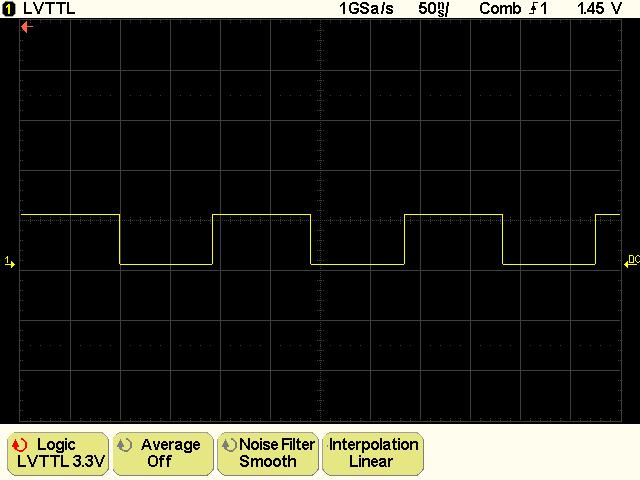

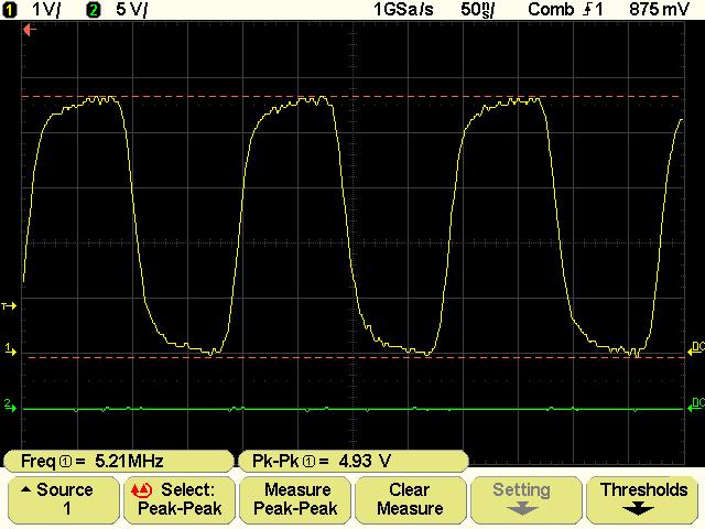

von Michael H. (stronzo83)
Hallo mal wieder,
gerade habe ich etwas mit einem STM32F407 gespielt und dabei mal die
neue "Logic" Funktion des Welec ausprobiert. Leider wurde das 6MHz
Rechteck dabei zu einer Nulllinie, unabhängig vom gewählten Logikpegel.
Kann man da irgendwas fehlbedienen oder klappt es bei schnellen
Digitalsignalen nicht?
Ich war auch etwas verwundert, kein 3.3V CMOS in der Liste zu sehen.
Da ich die Funktion eine gute Idee für das Basteln an Digitalschaltungen
finde, würde es mich freuen, wenn andere ihre Erfahrungen damit posten
könnten.
Viele Grüße
Michael
ich muß zugeben, dass diese Funktionen bislang nur rudimentär getestet
sind. Ich gelobe aber Besserung. Vor Weihnachten schaffe ich das nicht
mehr, aber im neuen Jahr sollte das hinhauen.
Gruß Hayo

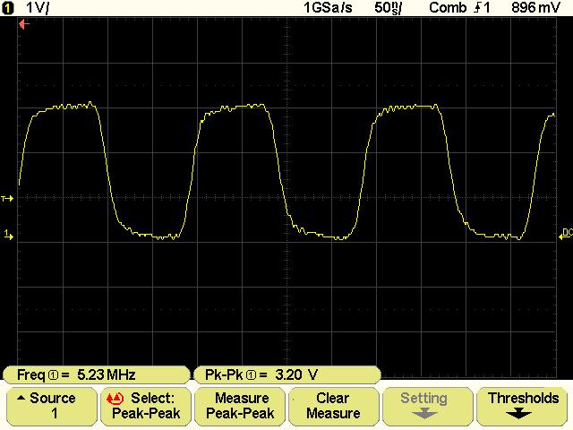

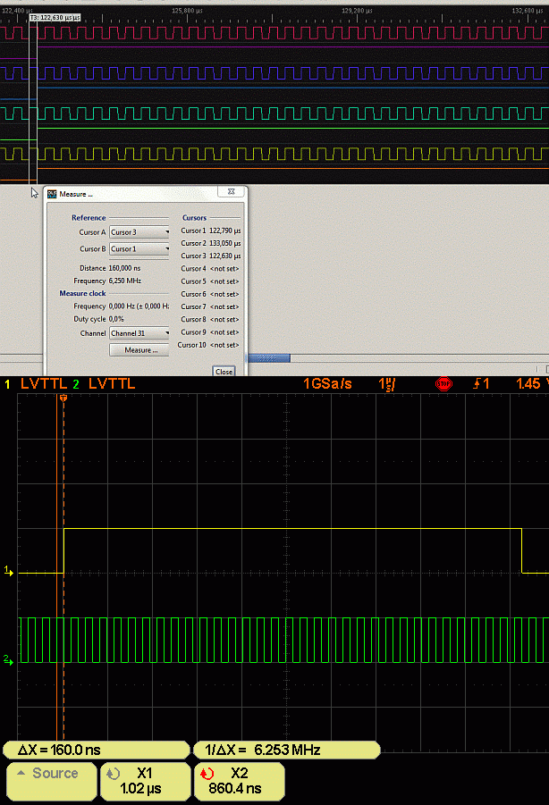

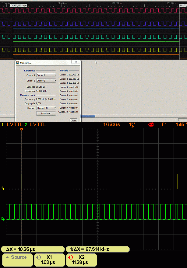

Michael H. schrieb:
> Hallo mal wieder,

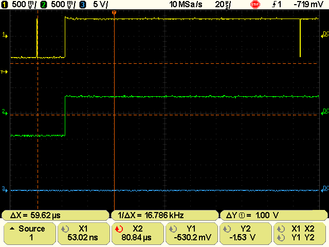

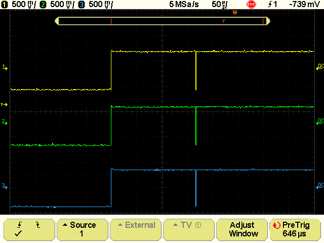

So ich hab doch noch mal zwischen Arbeit und Klamottenpacken getestet.
Ich konnte da keine Auffälligkeiten feststellen. Als Beispiel mal
Screenshots zur TTL und LVTTL-Familie.
Die Pegel sind kompatibel zu LVTTL, daher kein extra Eintrag.
> könnten.
Ja, da stimme ich zu. Da ich auch nur begrenzt Zeit zum Testen habe
würde ich mich über Rückmeldungen freuen.
Am besten mit Screenshots im Logic und Normalbetrieb und kurzer
Beschreibung (Logicfamilie, Frequenz).
Gruß Hayo
p.s. es gibt noch vor meinem Winterurlaub eine Xmas Edition - vermutlich
morgen.
@Michael
Mir ist gerade eine Idee gekommen woran es liegen könnte!
Hast Du einen Tastkopf mit 10:1 Teiler verwendet? Das wird nämlich zur
Zeit noch nicht unterstützt. Da geht bei der 5.0 leider nur 1:1.
Bei der Xmas Edition versuche ich das mit einzubauen, mal sehen ob ich
das noch schaffe.
Gruß Hayo
Hi Hayo,
danke für die Mühe - da ich einen 10:1 Tastkopf verwendet habe, hat sich
das ganze damit wohl schon geklärt.

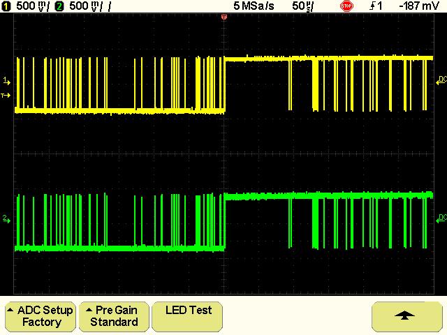

Frohe Weihnachten und viel Spaß beim Spielen.
Die FIR und sin(x)/x Routinen sind zwar schon zum Teil implemetiert,
laufen aber noch nicht so ganz rund, daher sind sie erstmal nicht aktiv.
Mit dem LED test könnt Ihr ja unter dem Weihnachtsbaum für Stimmung
sorgen...  ;-)
Bin dann ab morgen im Ski-Urlaub.
Gruß Hayo

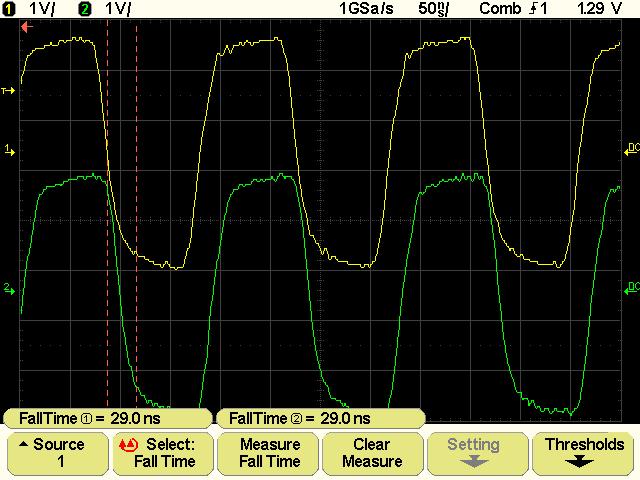

2) [W2022A & W2012A] In the Quick Measures, the Fall Time recognized
fail on channel 2, it seem to me to be calculated as half of the real
value: channel 1 recognize right and very accurate values as compared to
other master oscilloscopes I have and I used as champions instruments.

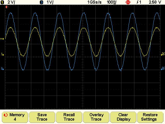

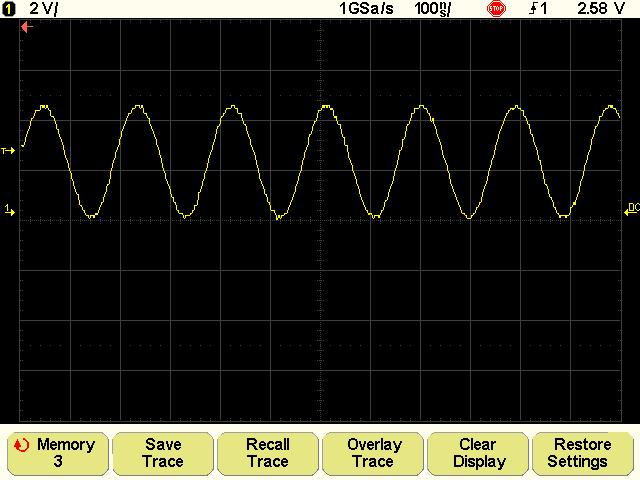

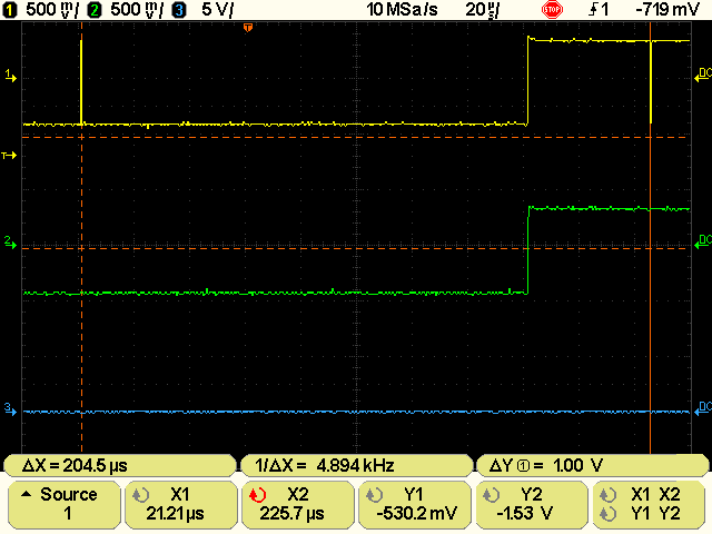

> 1) [W2022A & W2012A] The memory management seems to me do not works,
> when I save a waveform in memory 1 and after a new one in the memory 2
> or other, then memory 1 is missed and there is only the last I saved.

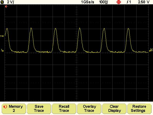

I'm sorry but I can't reproduce the problem. On my scopes it is working
without problems -> see screenshots.
I can't reproduce this also. See screenshot.
Ok, I got it now! When I made some tests with TTL circuits I had the
same effect as You. I will try to fix it soon. Thanks for reporting :-)

I agree with You. While I made my tests with TTL circuits I could also
see a difference between my 2022A and my 2014A. The Bandwidth of the
2022A seems to be really better. On the 2022A the overshots of the
TTL-signal (20MHz) could be seen very good, while the 2014A did not
display them.

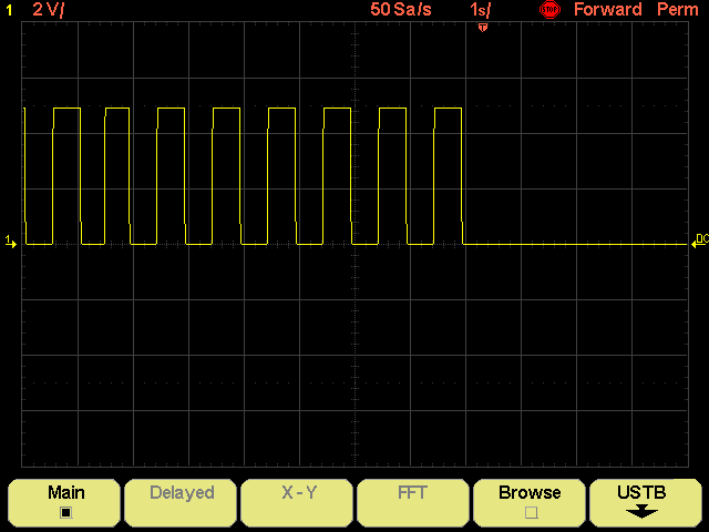

von Warhawk (Gast)

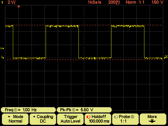

ich hab ein kleines Problem bei meinem W2022A mit dem Triggern auf einen
Fankenwechsel. Ich verwende aktuell die Firmware 1.2.BF.5.1XE (per
Ramloader hochgeladen)
Ich will einfach nur auf eine steigende Flanke von 0V auf 3V triggern.
Eingestellt habe ich bei Horizontal den Modus "Main" und eine 500ms
Auflösung.
Der Trigger ist bei Edge auf positive Flanke, Source 1, PreTrigger
200ms, eingestellt. Im Triggermenü Mode steht im Mode auf Normal,
Coupling DC, Trigger Level 1.5V, Holdoff 100ms.
Wenn ich jetzt ein 1Hz Signal am Eingang anlege, triggert das Oszi
nicht.
Die angezeigt Linie bleibt weiterhin auf 0V.
Stell ich die Horizontale-Auflösung des Oszi auf 1s ein, wechselt es
automatisch in den Roll-Modus und ich kann das Signal sehen.
Hab ich irgend eine Einstellung vergessen oder kann es sein das mit
meinem Oszi was nicht stimmt. (Das Oszi ist neu).
Vielen Dank für eure Hilfe.
von Michael D. (mike0815)
Hallo Warhawk,
ich habe mich gerade dazu entschlossen die X-Mas Edition aufzuspielen
und mal eben deine Einstellungen mit einem 1Hz Rechteck getestet.
Schau mal oben im Screenshot, ob diese mit deinen identisch sind.
Bei 200mS wird ca. alle 7Sec. getriggert, wie man an den LED's sehen
kann.
Ab 1S Timebase kommst du automatisch in den USTB-Modus (Ultra slow
Timebase), deswegen der Rollmodus, sonst würde man warscheinlich sehr
lange warten müssen, bis sich auf dem Bildschirm was tut.
Im 2. Shot bin ich mal auf eine Sekunde gegangen.
Hast vorher ein Default-Setup gemacht?
Gruß Michael
von Warhawk (Gast)
Hallo Michael,
vielen Dank. ich hab nochmal die Defaults geladen und dann ging es.
Nach dem Aufspielen der Firmware hatte ich aber schonmal die Defaults
geladen und die ADC Offset kalibiert.
Keine Ahnung warum es nicht ging, aber hauptsache es geht jetzt ;-)
dann ist ja alles gut.
Es kann sein, wenn das DSO zickt, man mehrmals Default-Setup drücken
muß. Vielleicht wird auch nicht immer alles zurück gesetzt, wie auch
immer...
Ich klatsch mir die Updates immer gleich ins Flash, denn wenn das Teil
einfriert, komme ich um ein neues Einspielen eh nicht rum!

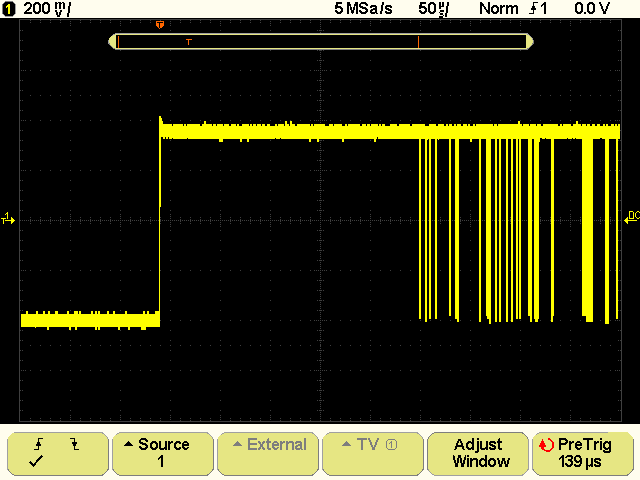

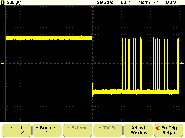

von Jürgen (Gast)
leider funktioniert es aber doch nicht. Warhawk hat da eine vollkommen
richtige Beschreibung geliefert!
Ich habe in den letzten Wochen versucht mal ganz einfach mit meinem
W2024A zu arbeiten. Oft wusste man nicht, ob das Signal, welches gerade
mit einem simplen Flankentrigger untersucht wurde nun wirklich nicht da
war oder ob nur das Oszi hing!!
Diese Hänger treten auf, wenn mann z.B. den Trigger zwischen den
Eingängen umschaltet oder zwischen Normaltrigger und Combitrigger
wechselt oder z.B. mal einen Singleshot benötigt. Ich denke, das rührt
daher, das die Triggereinstellungen teilweise nicht vollständig oder in
der Firmware an verschiedenen Stellen gesetzt werden und so diverse
Einstellungen unbeabsichtigt nicht durchgeschalten werden.
Das beeinträchtigt leider den Spaß an der Freude sehr!
Grüße
Jürgen

von Sandro (Gast)
Hi dso team,
also I checked last firmware and works very well.Enclosed a screenshot
of a video signal,trigger
is stable ,better in normal trigger than video itself,may be cause there
isn't a hardware filter at the input.
Only the sin interpolation like the other scope would be a 'cherry on
the pie'. I  confirm some features are available only on our DSO.
Thanks Hayo,Jorg and Luc for fast response.
regards,
Sandro

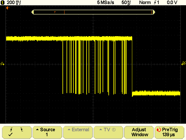

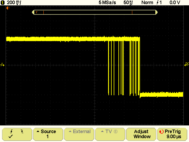

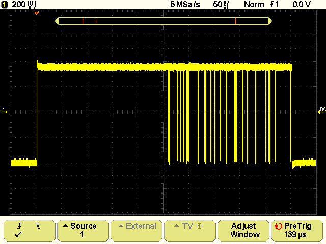

von Luc (Gast)
Guten Abend an alle.
@Hayo
Only for reference and example, because today I have played around with
my logic analyzer.
So here are measurements on 3,3V LVTTL outputs when they are displayed
on a Logic Analyzer and on a W2022A with the LVTTL 3,3V filter switched
on.
As I already wrote time ago it's really very impressive, the W2022A
works damn fine!
So if I am not wrong ultimately the W20xxA DSO's are a bit MSO.
Am I wrong?
I believe that I am right or at least it is not so wrong. ;-)
Thank You very much Hayo, You are great: RESPECT!!!!!!!
Vielen Dank!
Mit freundlichen Grüßen,
Luc
Hi Luc,
nice Screenshots. Unfortunately I had not the time to test the logic
mode of our "MSO" very well. Due to this I'm glad to hear that it seems
to work well.
In the moment I'm a little bit spare of time - that is the reason why
You don't hear so much from me.
But don't worry, I'm still active on our project and I have some new
Ideas which are growing in my head.
Also there  is the OSOZ project which I want to support further.
Greetings to all
Hayo

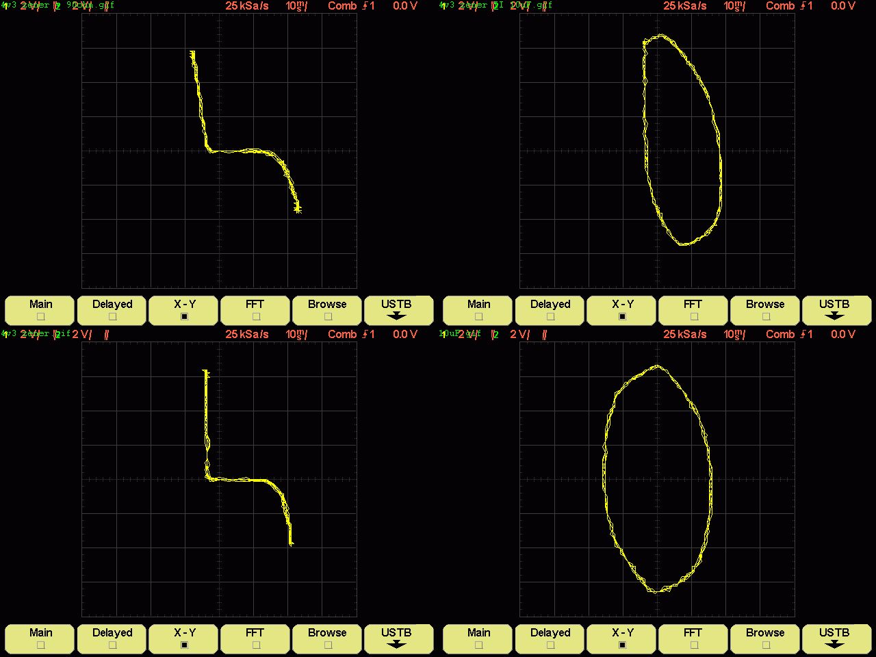

Really You are the master of the Time, you command it and it obeys at
you!

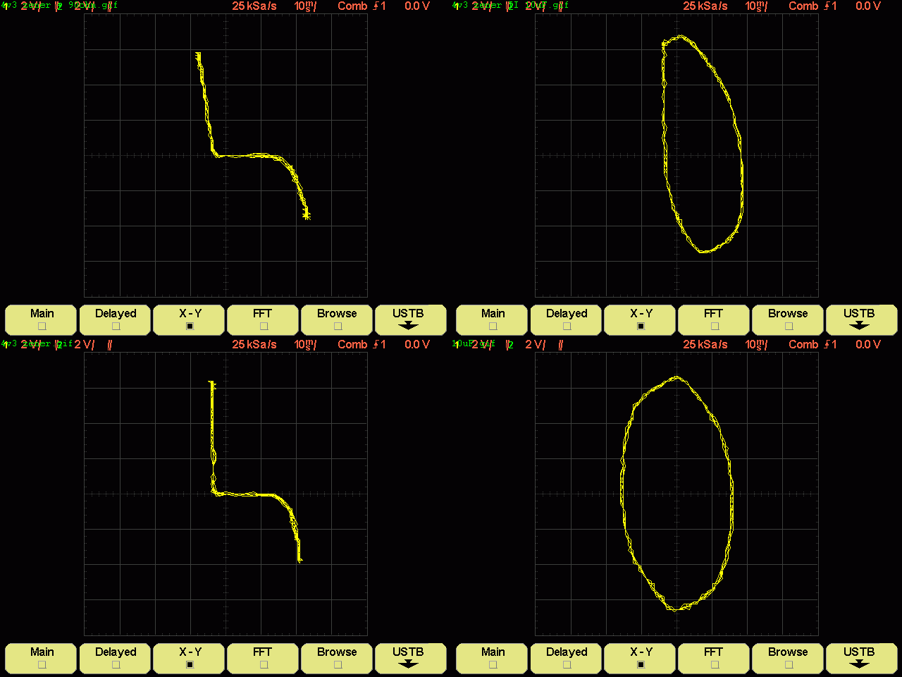

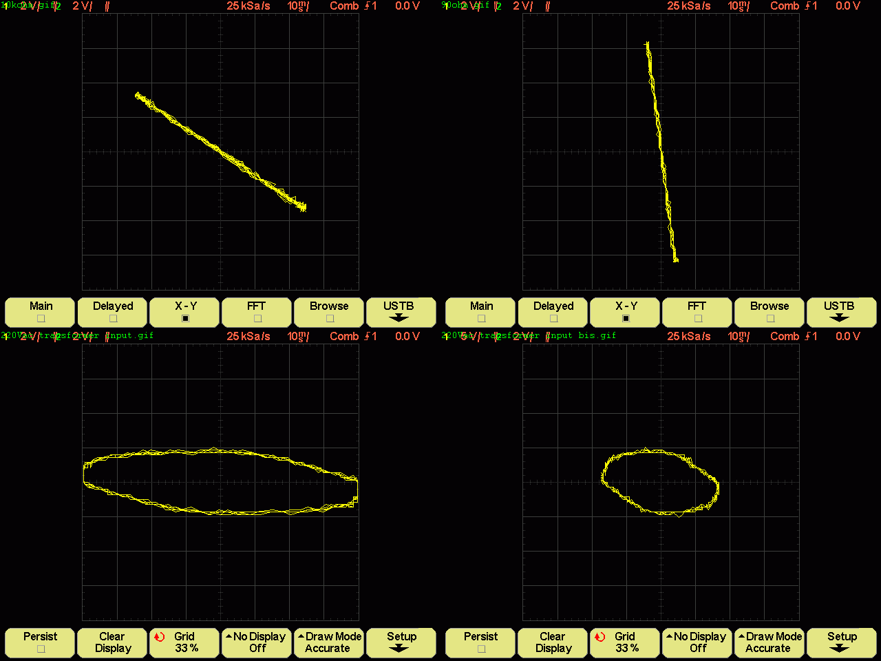

I take this opportunity to show something about of X-Y rapresentation,
so I added some pics of ASA (Analog Signature Analysis) or
current/voltage electronic components' signature shown using vertical
deflection for current and horizontal deflection for voltage.
In the X-Y mode the Time Base is excluded, the pics show ASA signature
of some electronics component when they are subjected to a 50Hz's
sinusoidal voltage and then referred to a 680ohm sense resistor so that
we have a circle on the screen for 4,7uF and 2,1H and a 45 degree line
for 680ohm.
ASA's signature shown in the pics are for a 10uF's electrolytic
capacitor, for a 4,3V zener diode, for 10kohm and 90ohm resistors and
for a 220Vac's transformer input, even combining components among their.
So the Welec DSO are also a Huntron Tracker clone for sure!
Vielen Dank!
Luc

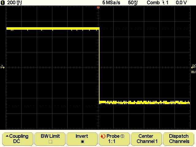

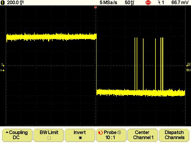

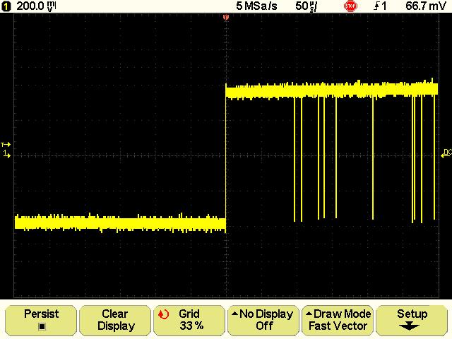

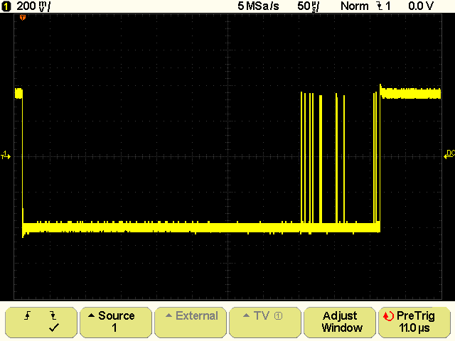

von Rainer H. (rha)
erstmal möchte ich Euch Entwicklern für den langjährigen Einsatz für die
Welecs danken.
Und wenn schon alles schön werden soll und auf dem Prüfstand steht,
möchte ich eine Beobachtung melden, die mglw. mit der ADC-Auslesung zu
tun hat:
Wenn man ein Rechteck einspeist (z.B. Probe Comp.) werden immer wieder
einzelne falsche Abtastungen angezeigt. D.h. einzelne Low Abtastungen im
High-Signal. Am besten sieht man den Effekt, wenn das Display auf
"persist" steht. Aufgrund der Logik vermute ich eher ein SW- als einen
HW-Defekt. Vielleicht ist das bei Euch ja auch nicht nachvollziehbar?
Screeshots anbei.
Viele Grüße,
Rainer
PS: Ich hatte das schonmal gemeldet, scheint untergegangen zu sein.

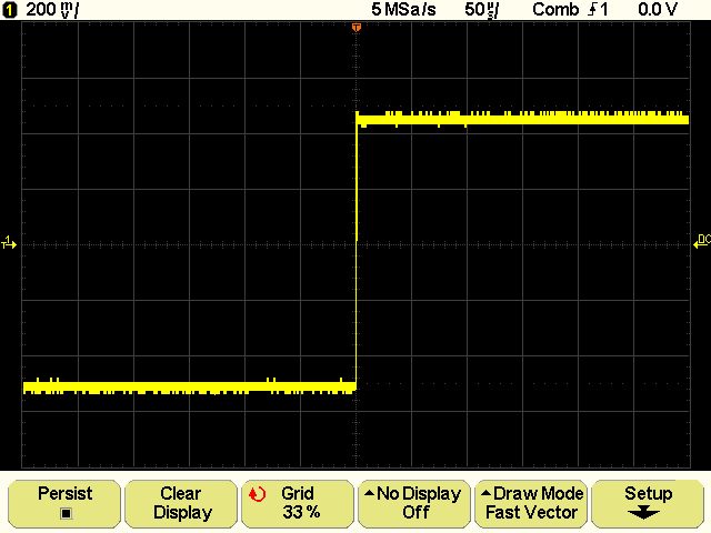

Hallo Rainer,
untergegangen ist das nicht, sondern nur nicht nachvollziehbar. Ich habe
mit genau Deinen Einstellungen 15 Min lang gewartet, da war kein
einziger Spike (siehe Bilder). Auf beiden Geräten wohlgemerkt. FW ist
die aktuelle BF.5.4.
Ich habe sowohl Factory Hardwareeinstellung als auch Highspeed getestet.
Diese Spikes weisen eigentlich auf falsch gesetzte Register hin. Die
hatte ich wenn ich in den Hardwareeinstellungen auf die jetzt
ausgeblendeten Testeinstellungen gegangen bin.
Starte doch mal ein Terminal (mit den bekannten Einstellungen) und drück
dann > , <. Du bekommst dann diverse Variablen aufgelistet. Unter
Anderem folgende:
* channel_Adr_add12   :  5f0a     * channel_Adr_add34    :  5f5f    *
* adc_change12_reg    :  2020f00  * adc_change34_reg     :  200000a *
Das entspricht bei mir der "Factory" Einstellung. Wie sieht das bei Dir
aus?
Gruß Hayo

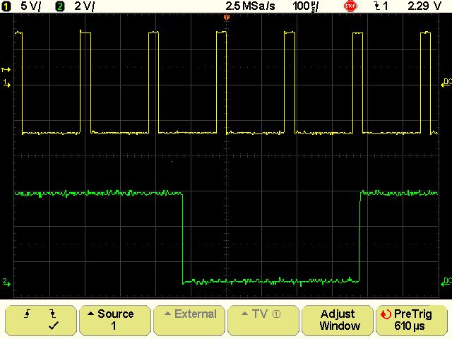

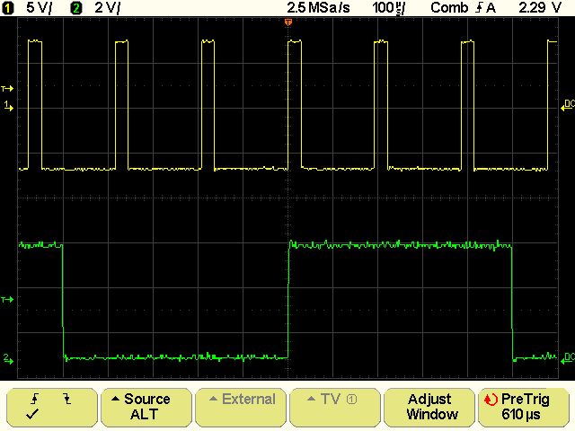

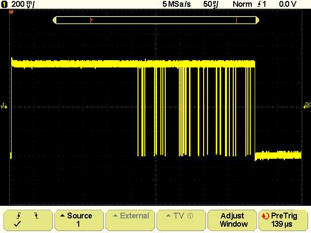

von Rainer W. (rawi)
Hallo Hayo,
bei meinem W2024 sieht es genauso wie bei Rainer H. auf. Die Spikes
treten anscheinend nur bei 5 MSa/s auf und auch nur in einem gewissen
Abstand hinter dem Triggerzeitpunkt. Wie der Abstand von
Horizontalposition und Pretrigger abhängt, ist mir nicht klar. Ich hänge
einfach mal ein bisschen Daumenkino ran. Vielleicht hat ja jemand eine
Idee.
Bei mir habe ich folgende Variablenwerte:
* channel_Adr_add12   :  5f0a     * channel_Adr_add34    :   a0a    *
* adc_change12_reg    :  1020000  * adc_change34_reg     :  200000a *
FW ist die 5.4 - der komprimierte Upload ist schwer beeindruckend!!!
Rainer
Bei Dir werden werksseitig die Register aus dem Protected Flash nicht
richtig gesetzt. Probiere doch bitte diese 5.5 Pre Version aus. Ich
erzwinge da die richtigen Registerwerte. Würd mich mal interessieren ob
es hilft.
Nebenbei darfst Du auch noch als Erster die schnelle Datenerfassung
"genießen".
Gruß Hayo
Leider sieht das Verhalten bezüglich Spikes mit der 5.5 unverändert aus,
sowohl Bildschirm als auch angezeigt Variablenwerte - nur schnelle ;-(
Rainer

nachdem Ihr das "Spike-Problem" nicht alle nachvollziehen könnt, noch
einige weiter Infos:
- Es ist ein 2-Kanal W2022, ohne HW-Mods (bisher noch nicht mal
aufgeschraubt...)
- Ich bekommt die Spikes nur im 1 Kanal erzeugt, Triggerkanal ist
unabhängig
- Nur bei 50 µs Zeitauflösung
- In der "Delay"-Anzeige werden die Spikes mit angezeigt, sogar mehr als
in der "Main"-Anzeige.
Jetzt wirds spannend...
Wenn ich im ADC-Setup die "High-Freq" Einstellung wähle, ändert sich an
den Erscheinungen nichts.
Gehe ich wieder zurück auf "Factory" sieht es aus wie auf dem 2. Bild.
Viele Grüße,
Rainer

von Rainer H. (rha)
Hallo Hayo,
die Registerwerte liegen bei.
Komischerweise ändert jetzt auch ein Ändern der Timebase wenig, d.h.
mind. bis 100µs tauchen die Spikes weiterhin auf.
Viele Grüße,
Rainer

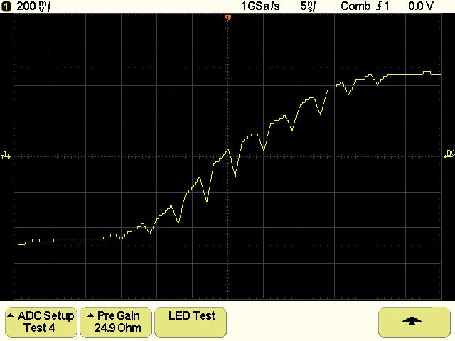

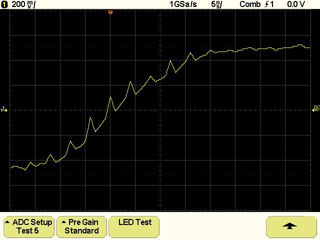

So ich hab da mal was für Dich (Euch) vorbereitet.
Die Factory-Einstellung ist wieder wie früher, aber ich habe im Menü
diverse Testeinstellungen eingeblendet. Da könnt Ihr mal durchprobieren
ob eine davon passt.
Diese Registereinstellungen sind leider unterschiedlich von
Hardwarerevision zu HW-Rev.. Meine Geräte sind einmal 8C7.0G und 8C7.0L
- auf den Bildern kann man sehen was passiert wenn man die
Factoryregisterwerte der beiden Geräte vertauscht.
Welche HW-Rev. hast Du bzw. Ihr?
Wenn die Testeinstellungen nicht funktionieren können wir nur eines
machen: Jemanden suchen mit der gleichen HW-Rev. bei dem die Spikes
nicht auftauchen und dann die Registerwerte übernehmen.
Leider sind die Registerfunktionen völlig undokumentiert und scheinen
sich auch noch je nach HW-Rev. zu unterscheiden.
Gruß Hayo
von Rainer H. (rha)
ich hab HW 1C9.C(.)9.
Die Einstellungen Test 1..5 sind alle ähnlich schlecht (häufige Spikes).
Am wenigsten Störungen gibt es "Factory" und "High Freq.".
Jetzt komischerweise wieder nur auf Kanal 1...
Viele Grüße,
Rainer

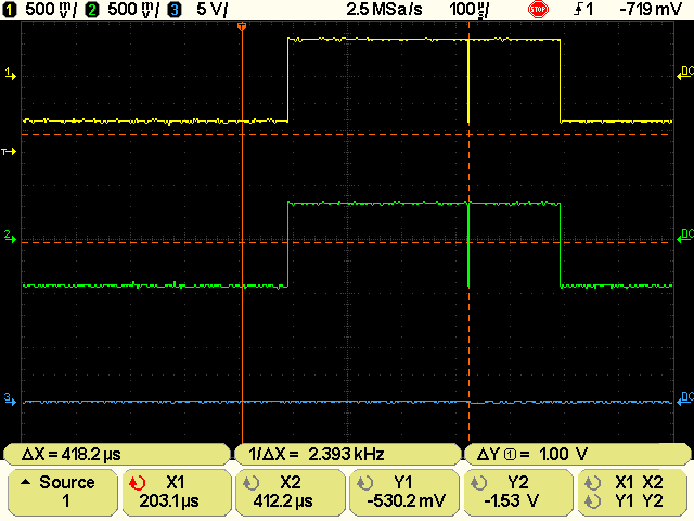

Hayo W. schrieb:
> Hab gestern leider vergessen noch eine Anleitung beizufügen -
> Beipackzettel sozusagen.
Hallo Hayo,
danke für den Beipackzettel. Danach (FW 5.5 Pre 1) treten die Spikes
woanders auf und gefühlsmäßig sogar stärker.
Dafür habe ich festgestellt, dass bei frei laufendem Bild (i.e. Signal
wird nicht getriggert) nur ein einzelner Spike synchron auf Ch1 und 2
(2,5 und 5 MSa/s) 418 µs bzw. 209 µs nach der Triggermarke bzw. bei 10
MSa/s zwei gegensinnige Spikes nur auf Ch1 60µs vor bzw. 145µs nach der
Triggermarke auftreten.
W2024A Hardware Vers. ist 1C9.0L
Gruß Rainer
P.S.
Korrektur:
Ch 3+4 sind genauso betroffen wie Ch 1+2  *** User error 0. Ordnung :-(
Hayo,
wie ist das mit den Test-Einstellungen gemeint? Ich habe jetzt die 5.5
Pre2 eingespielt (incl. Default Setup), aber über Utility  Hardware
ADC Setup wird das níchts. "Factory Setup" und "High Frequ" lassen sich
anwählen, aber Test1 .. Test5 weigern sich und sind disabled (grau).
Habe ich da was nicht mitbekommen?
Bei freilaufendem Bild habe ich jetzt einen anderen Abstand zwischen
Triggermarke und Spike.
Rainer

Returning to the new firmware release, here some consideration.
It is really incredibly fast and quick either as commands response than
as waveforms drawn, but spikes are unfortunately come back.
As reported by Rainer H., Rainer W.,Charly B. and perhaps other, seems
to me spikes appear mainly in the pretrigger area, the next it is devoid
and the waveforms are clean.
I have experienced spike either on CH1 than CH2 and on both the W2012A
and the W2022A.
My DSOs are modified, I have changed the front-end and terminations
resistors in the input stage and now I have to set hardware for 24,9ohm.
Hardware Version is 8C7.0B for the W2012A and 8C7.0C W2022A so I can not
help exporting the configuration parameters from the terminal, I am
sorry.
Maybe there are spikes because of some conflict with the implementation
of Jörg H. and Björn F.
I wonder why they appear only in the pretrigger area but I have not the
right answer, maybe it might just be a software incompatibility.
We will see.
Vielen Dank an alle Unterstützer des Projekts Welec!
Luc
Hi Luc,
nice observation. If the horizontal position is set to the right part of
the trace, i.e. the end is completely visible, it is possible to follow
the spike while turning the PreTrig time towards 0. The PreTrigger
setting seems to be equivalent to the time between the spike and the
right end of the trace. (trigger set to combi, not trigger due to level
setting below signal)
Rainer

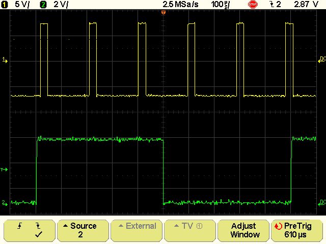

Und den Alternating Trigger dazu im nächsten Beitrag mehr...
Also wozu braucht man diesen komischen ALT-Trigger und wie komm ich
darauf?
Die Inspiration kommt vom OWON, da hatte ich doch tatsächlich mal die
Gelegenheit von den China-Men zu klauen ;-)
Die Funktion gefiel mir so gut, dass ich die auf jeden Fall auch in
unsere Büchse einbauen wollte.
Also, wir haben zwei Signale die absolut asynchron sind, wollen diese
aber direkt miteinander vergleichen und brauchen die Flanken daher
direkt übereinander. Mit Trigger Source 1 sieht das dann aus wie in Bild
1 und mit Trigger Source 2 wie in Bild 2.
Und jetzt kommt der ALT-Trigger ins Spiel, dann sieht das aus wie in
Bild 3.
Nett, oder?
Und das funktioniert nicht nur mit zwei Kanälen sondern auf allen
aktiven Kanälen gleichzeitig (in Wirklichkeit natürlich im
Multiplexverfahren)
Gruß Hayo
