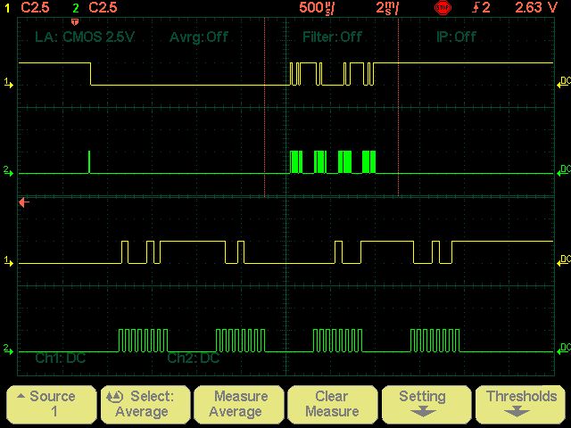

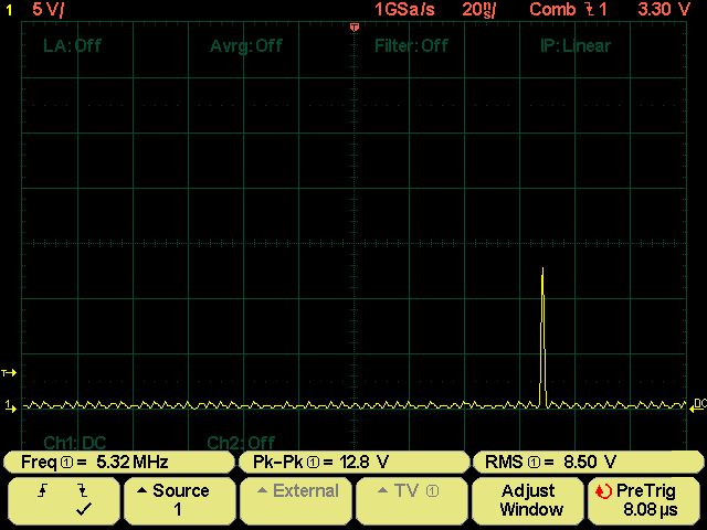

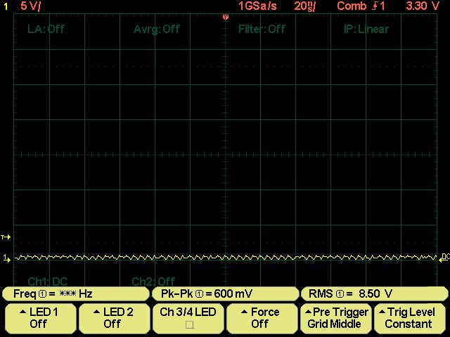

Ich komme zuerst mal auf den Pretrigger zurück. Mit dem oben genannten
Edge Trigger Signal mit ca. 1s Abstand sieht man in der
1.2BF.7.13:
Bei Timebase <= 250kSa/s wird der Triggerpunkt richtig angezeigt.
Teilweise ab 500kSa/s oder ab 2,5MSa/s wird ein falsches Signal
angezeigt. Dabei sieht es so aus, als ob zweimal ein Signal angezeigt
wird. Zum Schluss aber der falsche Ausschnitt. Wenn man auf Single
umschaltet, stimmt dann die Anzeige wieder nach dem Triggern.
Als Referenz nehme ich jetzt mal die V1.4 :-)
Dort funktioniert die Anzeige mit dem richtigen Triggerzeitpunkt (z.B.
triggern auf fallende Flanke) in allen Timebase.
Dazwischen habe ich weitere Versionen daraufhin getestet:
BF6.3 und BF6.4C6 OK - ab BF6.5 falsche Darstellung
Jürgen

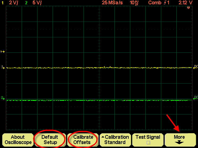

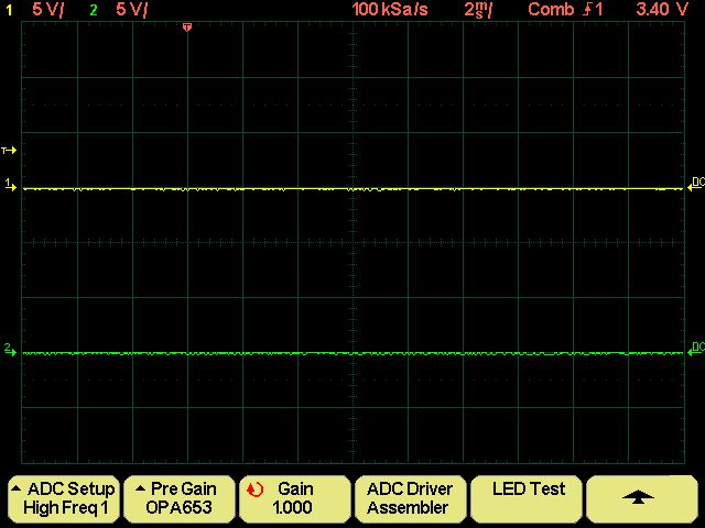

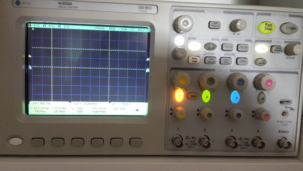

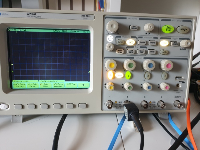

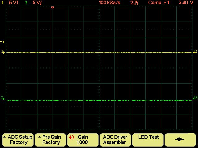

von Stefan A. (estoban1000)
auf meinem W2024A war noch eine sehr alte Software.
Jetzt habe ich die 7.13 eingespielt und habe folgendes Problem:
In Y Richtung wird die Spannung falsch angezeigt. Statt 5V wird nur 4V
angezeigt (Sprich: 0,8*Wert). Ich habe bereits gesucht wo ich die
Kalibrierung verändern könnte aber habe nichts richtiges gefunden.
Ich hoffe jemand kann mir hier weiter helfen.
Danke.
Stefan

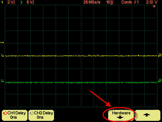

von Blue F. (blueflash)
Hi Stefan,
erstmal die Frage ob Dein Gerät irgendwie modifiziert ist oder die
originale Factory-Bestückung hat?
Die entsprechende Einstellung nimmst Du im Hardwaremenü vor:
Utility -> More -> Hardware
- ADC Setup erstmal auf Factory
- Pre Gain je nach Modifikation oder wenn nicht modifiziert dann Factory
- Gain kann zur Feinabstimmung benutzt werden (default 1.000)
- ADC-Driver würde ich Assembler nehmen, Standard geht aber auch
Dann wieder zurück und Default Setup machen. Danach kalibrieren wenn das
Gerät etwas warm geworden ist. Dann sollten die Amplituden eigentlich
stimmen.
Gruß Hayo

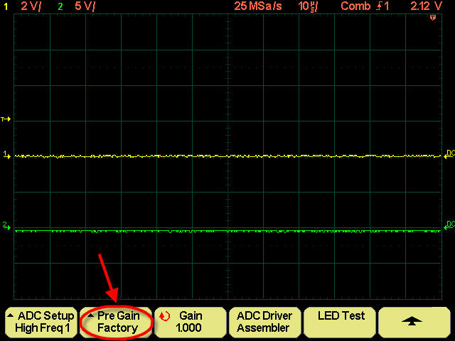

Hi Hayo,
Danke für die schnelle Antwort. Mein Gerät ist Factory.
Habe versucht ADC Setup auf Factory zu stellen und jetzt ist das Oszi
eingeschlafen. Bildschirm leicht grün und keine Taste geht mehr. Aus-
und einschalten bringt nichts ebenso reset (F2 + F1) es landet immer
wieder an dieser Stelle.
Gruß Stefan
PS:
Habe die alte FW eingespielt und anschließend wieder auf 7.13. -> Oszi
läuft.
Habe nur preGain auf Factory gesetzt und die Volt Kalibrierung stimmt.
Danke.
-> Das mit dem ADC Setup müsste ein Bug in der FW sein.
Hi Stefan,
nein ein FW-Bug in dem Sinne ist es nicht. Aber wenn Du von einer sehr
frühen Version upgradest kann es vorkommen, dass noch alte Werte im
Flash an Stellen stehen, die jetzt eine andere Funktion haben. Daher wie
in der Anleitung beschrieben immer ein Default Setup machen  nach dem
Flashen wenn man größere Versionssprünge macht.
Wenn das erst mal in Betrieb ist sollte man keine Probleme mehr haben.
Wenn Du da jetzt was verstellst müsste das ohne Probleme auch wieder
zurückzustellen sein.
Wenn nicht, dann bitte noch mal Bescheid sagen.
Gruß Hayo

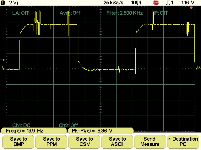

von Jürgen K. (oj_k)
Hayo W. schrieb:
> Dein Signal scheint ja sehr speziell zu
> sein wenn es da Probleme gibt.
da ist aber überhaupt nichts spezielles an dem Signal. Ist einfach ein
Stück serielle Comm (9600,8,N,1 oder so) im ca. 1 s Abstand gesendet und
aufgezeichnet.
Ich vermute Dein Signal ist zu kurz und löst kein erneutes Triggern aus.
Wie schon geschrieben, sieht es so aus, als ob das richtige Bild zuerst
angezeigt wird und danach im RUN gleich überschrieben wird.
Ich habe mal drei Screenshots angehängt. Vielleicht wird es damit besser
sichtbar. Gesamt.bmp zeigt das gesamte Signal :-)
Die zwei anderen eben Richtig und Falsch.
Die Bilder hab ich wegen der Größe besser gezipt.
Die Screenshots sind vom W2024A, 8C7.0H, BF7.13 und was auf den Bildern
für Einstellungen zu sehen sind.
Falls Du unter Windows unterwegs bist, kann ich Dir gern das kleine
Progrämmchen zusenden, was die Signale ausgibt.
Jürgen
Oho, da hab ich mich wohl geirrt :-(
Ich habe wahrscheinlich die Antwort schon in der Frage mitgeschrieben:
Das wäre ja auch das beabsichtigte Verhalten: Im RUN so viel wie möglich
Frames anzeigen, damit man kein Signal verpasst. Eben blos schlecht,
wenn weitere Triggerereignisse im zu untersuchenden Signal folgen.
Damit können durchaus je nach Länge des Signales verschiedene
Darstellungen angezeigt werden.
Je schneller die Anzeige ist und um so kürzer der Puffer im Verhältnis
der Signallänge ist, umso mehr verschiedene
Darstellungen des Signales können angezeigt werden.
Nur war das eben nicht das von mir erwartete Signal "Triggern auf die
ERSTE negative Flanke und Anzeige des ersten Teiles des Signals". Beim
Single wird deshalb auch das erwartete Signal angezeigt,
da nach dem Füllen des Samplespeichers nicht auf ein neues
Triggerereignis getriggert wird.
Das sollte also besser "Erwartet" und "Nicht erwartet" heissen.
Bei langsamen Sampleraten dauert es eben länger bis der Samplebuffer
gefüllt ist und eventuell passt das gesamte Signal in den
Samplespeicher.
Dadurch ergibt sich nicht die Möglichkeit einer erneuten Triggerung
(hier bei 1s Impulsabstand und ca. 22,2ms Impulsfolgedauer).
Also muss man hier besser SINGLE einstellen, um genau das Erwartete zu
sehen.
Sorry, man lernt eben nie aus :-)
Beste Grüße und ein schönes WE
Jürgen

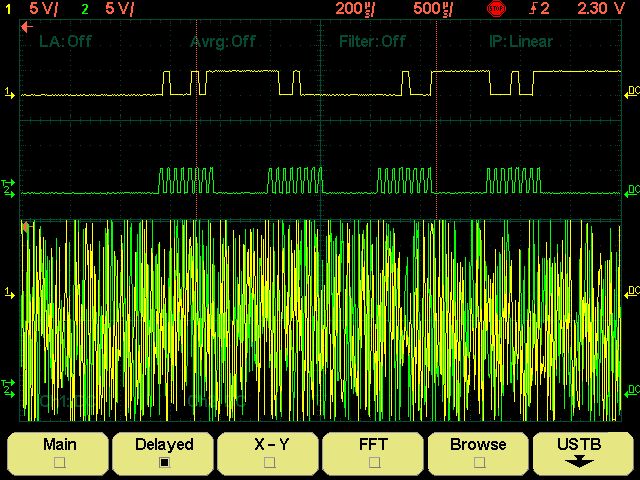

Hallo Jürgen,
ja das ist allgemein ein Systembedingtes Problem bei Oszilloskopen. Auch
bei den alten analogen Geräten. Man hat immer eine gewisse Zeit in der
das Gerät "blind" ist. Wenn es ungünstig läuft kommt das nächste
Triggerereignis (Signalanfang) ausgerechnet in dieser Zeit.
Da die Konstrukteure von Oszis dieses Problem auch schon recht früh
erkannt haben gibt es die Holdoff-Time. Die kann man so einstellen, dass
die "blinde Zeit" etwas länger wird, nämlich idealerweise so lang, dass
der Trigger erst wieder nach dem letzten Signalteil scharf wird. So kann
er dann wieder auf den nächsten echten Signalanfang triggern.
Ob das bei unserem DSO so gut funktioniert wäre zu testen. Vielleicht
kannst Du uns dazu Infos liefern? Dein Signal wäre ja der ideale
Testprobant.
Gruß Hayo
Hallo Hayo,
genau in diese Richtung hatte ich gedacht. Ich werde die Holdoff
Funktion etwas genauer mit dem Signal untersuchen.
Jürgen
Hallo Hayo,
die Holdoff Geschichte funktioniert bei unserem DSO so wie es sein soll!

von Alfons (Gast)
Hallo liebe Freunde des Welec!
Ich bin Besitzer eines W2024 und bis jetzt sehr zufrieden und finde euer
Engagement bezüglich FW Erweiterungen bemerkenswert!
Ich dachte nun, dass ich nach langem mal meine FW aktualisiere und bin
von 1.2.BF.2.7 direkt auf die neueste 1.2.BF.7.13 umgestiegen.
Folgendes Problem ist aufgetreten, die Nullpunkte stimmen nicht mehr,
bzw. nur mehr auf der Null-Linie. Also verschiebe ich einen Kanal, dann
verschiebt sich der Nullpunkt (wie wenn eine Skalierung nicht stimmen
würde) - Kalibrieren hilft nichts. Habe dann verschiedene FW Versionen
ausprobiert und bin da zu stehen gekommen, dass es bei meinem Gerät bis
1.2.BF.6.5 funktioniert, ab der Version 1.2.BF.6.6 aber nicht mehr.
Ist das ev. wegen meiner HW-Version (8C7.0F), oder mach ich was falsch.
Danke im Voraus für alle Antworten.
LG
Alfons
von Alfons B. (abach)
Nochmal Alfons!
Vergesst bitte den obigen Beitrag, Hayo hats bereits oben beantwortet.
Bin durch die vielen Beiträge erst jetzt drauf gestoßen. Pre Gain ->
Factory war bei mir das Schlüsselwort.
Danke
Hi Alfons,
ja das ist dem Einen oder Anderen auch schon passiert. Im erstem Moment
nach dem Update denkt man nicht an die Hardwareeinstellungen...   :-)
Aber Du hast es ja selbst gefunden. Noch viel Spass
Hayo

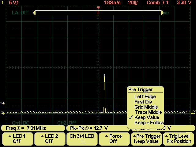

von bernd (Gast)
So I vote for a new FPGA design!
von Charly B. (charly)
Hayo W. schrieb:
> Der Teufel steckt
> aber bekanntlich im Detail und deshalb sind Hinweise auf Fehler
> jederzeit willkommen.
Moinmoin Hayo & CO.
hab seit laengerem nun wieder in Hardware zu tun und hab die
7.13 aufgespielt weil die 7.1 massive Probleme im Single mode
hat, leider sind die geblieben nur geht der Quick Mess jetzt
auch nicht mehr (Freq. messung) die Cursors haengen links am
'Anschlag'; (oder hab i die bedienung vergessen), vllcht kann
das auch noch jemand hier mit der 7.13 testen, danke
Hayo koenntest du bitte zumindest nach dem Single mode schauen,
ist f. mich sehr wichtig
vlG
Charly
*EDIT*:
hab eben die FW nochmal geflascht, def.setup und jetzt geht die Freq.
messung im Quickmess, was da vorher war, KA......
der Single mode ist aber immer noch nicht OK, was genau kann i noch
nicht genau beschreiben, ein Problem ist zb. falls trigger auf auto
steht u. man aktiviert den Single dann Triggert er wenn man die TB
aendert....
nochmals vlG
Charly
Hi Charly,
also aktueller Stand bei Dir ist, dass der Single Mode irgendwie
Probleme bereitet - korrekt? Du weißt aber noch, dass es ein Submenü
gibt in dem Du einige Einstellungen zum Trigger vornehmen kannst? Hast

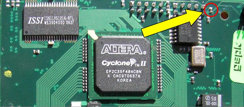

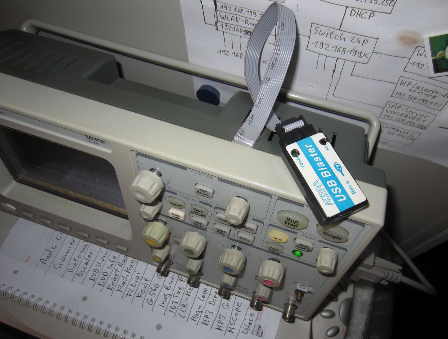

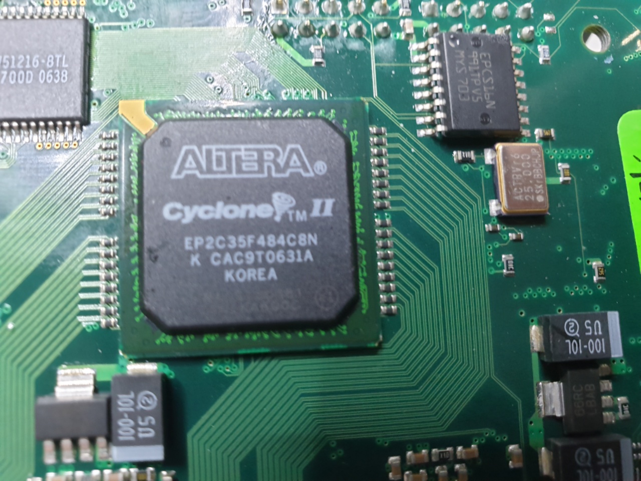

And to your question about the FPGA version - 8C7 is the better choice.
If someone have problems with his 1C9, there is the possibilty to change
the version to 8C7. All you need is an Altera byte blaster clone (for <
10€) and the Altera programming software.
Hayo

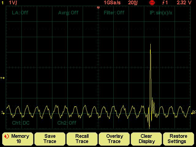

than 8C7 and other times the reverse.
Your post clarifies the issue once and for all, even if actually it
isn't exactly what I was hoping for because my oscilloscope has the 8C7
and it isn't so resistant to the spikes.
Pico
Yes the 8C7 also can have some problems with spikes. This seems to be a
thermal problem. The 2 channel version has less problems than the 4
channel version. Optimizing the thermal design (like in my mod guides)
can help to minimize these problems.
The original build in fan has nearly no cooling effect. So it is
recommended to change it against a better one. Doku and all other stuff
can be found here:
https://sourceforge.net/projects/welecw2000a/files/

von Pico (Gast)
Hello Hayo,
my DSO already has the thermal improvements described in the forum but
spikes are a pain in the back because you never can know if they are
real or artifacts.
Pico
Hi Pico,
did you adjust the settings in the hardware setup? There are factory and
highspeed settings that may cause different behavior. Do you own a 4
channel version?
Hayo
von Pico (Gast)
Hi Hayo,
I did but still the problem is there.
As suggested in the forum I have to put time for trigger out of the
viewable area of the screen even if me I don't like it much.
It's known that most likely spikes are near trigger event.
Pico
von Pico (Gast)
Ok Jörg,
thanks.
Pico
Hi Pico,
can you upload a screenshot with an example? That may help to identify
the problem. Preferred a typical situation of measuring with this
spikes.
Hayo

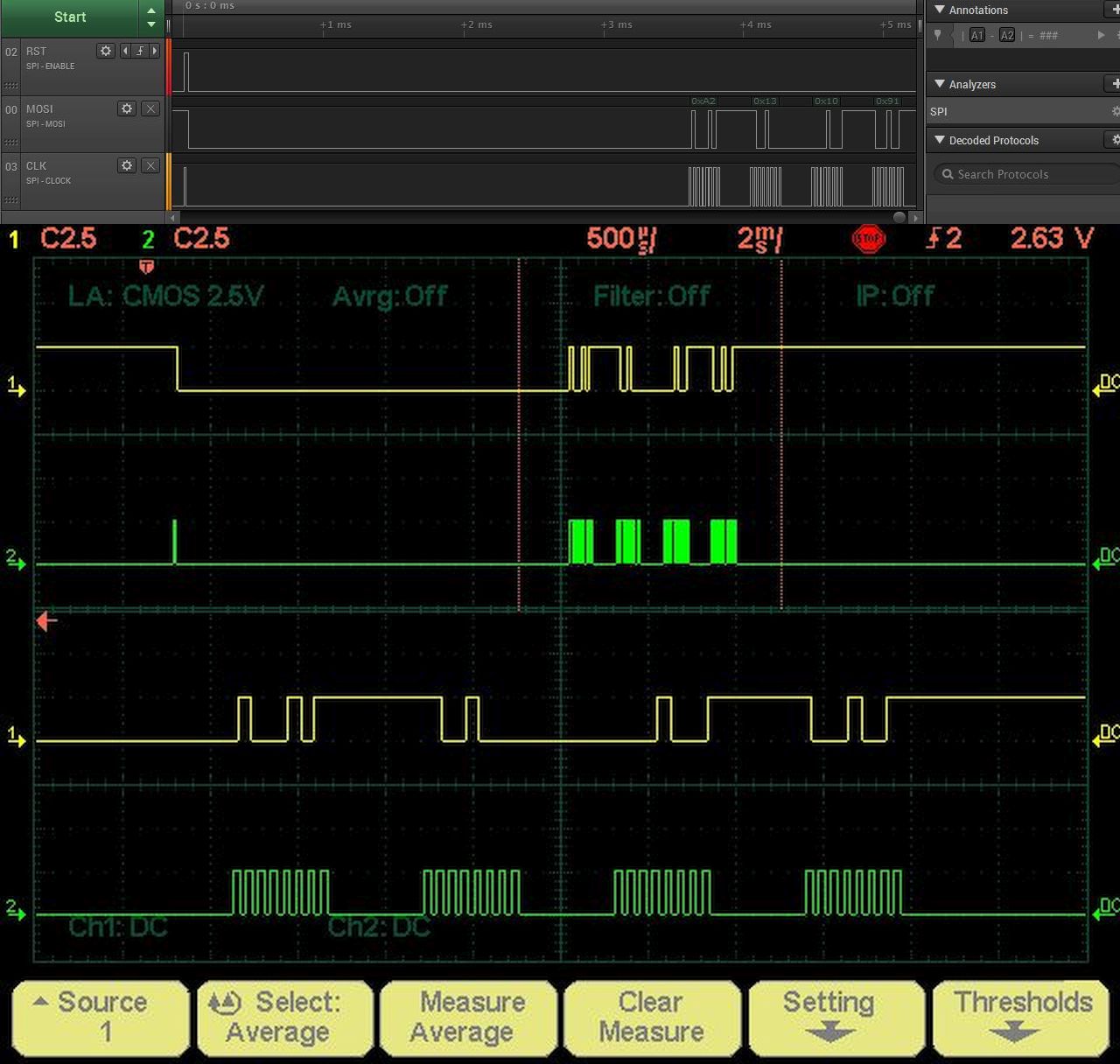

von mark (Gast)
Hello folks.
It is a long time that I didn't set foot here.
Lately I'm debugging a device for a friend of mine so I want to show how
a Welec DSO can be used as MSO oscilloscope.
So here you go a couple of pictures showing my W2012A_OPA653_MOD when
compared with a logic analyzer while it's acquired the ATR response of a
4442 chip card using digital and analog trigger on Welec.
As it's possible to see it works great.
I did notice a little problem though.
In my W2012A is installed the latest firmware 1.2.BF.7.13C2 and when
using zoom by DELAYED button with some time base's values I get garbage
on the screen.
It seems that something is wrong with the memory used for the captured
waveforms.
Hardware is good, any fault, being that the problem only emerges using
DELAYED feature.
Could it be a firmware issue?
Thanks!
mark
Hi Mark,
yes indeed I think you are right and this is a firmware issue. The
digital mode function seems to be tested not so good as the other parts.
I think it is used not so often - especially the delayed function. Due
to that this failure has not been detected yet. If I find some time for
that I will try to fix it.
Thanks for reporting
Hayo
von mark (Gast)
Hello Hayo, thanks!
In my opinion digital mode function works great, the only problem is in
DELAYED function, in fact the garbage appears with both digital and
analog representation.

von Sandro (Gast)
Hi to all ,
I confirm that the last firmware is good for spike triggering with CAN
automotive signal, as enclosed image, but that improvements for digital
may help.
Let's wait for  Hayo and the team amazing news.
Best 2017 to all of you.
auf die Schnelle habe ich folgendes File für den EP2C35 gefunden. Das
könnte es sein, soweit ich mich erinnere. Im Hardwarethread hatte glaube
ich auch mal jemand etwas hochgeladen.
edit: Oh hallo Jörg, Du warst schneller als ich...
von Dietmar S. (dietmars)
Hallo Jörg, vielen Dank für dein Angebot. Ich habe mich gerade am Forum
angemeldet und es wäre nett, wenn du mir das File zur Verfügung stellen
könntest. Ein Altera USB-Blaster incl. Quartus-Software ist vorhanden.
Grüße Dietmar

Ja ist soweit korrekt. Für die FPGA-Programmierung hab ich mir für unter
10,- einen Blasternachbau in der E-Bucht gekauft da der Treiber bei
meinem Windows einfach nicht funktionieren wollte. Damit geht es auf
jeden Fall - auch unter Linux.
Dann brauchst Du eine Altera Installation um das FPGA (bzw. den
Speicher) zu programmieren. Kann man kostenfrei runterladen. Die
Anleitung zum Upgrade auf den A Typ muss ich noch mal raussuchen. Bist
Du wirklich sicher, dass Dein Teil kein A ist? Auf dem Gehäuse steht das
nämlich nirgends drauf - da steht immer nur W20xx ohne A.
Gruß Hayo

Hast Du in der Anleitung zum Update auf "A" gesehen, dass Du auch noch
einige Kleinigkeiten auf dem Mainboard umlöten musst? Ansonsten gibt es
einige kleine ungefährliche Fehlfunktionen. Du kannst aber trotzdem erst
das Firmwareupdate machen bevor Du da was umlötest. Dann kannst Du das
Ergebnis besser checken - der nutzbare Screenbereich ist nämlich in der
BF-Firmware größer.
Hayo

Vielen Dank, bevor ich alles zerlege wollte ich noch wissen wo ich U21
bzw. U23 finde. Ich habe keine Beschriftung auf der Platine finden
können.
Grüße
Chris
Hi Chris,
lade Dir das Dokument - Analog-Input-Part_assignment_V3_4.pdf -
aus dem Sourceforge Verzeichnis herunter. Dort ist sowohl der Schaltplan
als auch ein Bild mit der Position enthalten. Du musst dazu die
Hauptplatine ausbauen, da die Teile auf der Rückseite liegen.
Anleitungen zum Zerlegen gibt es in einer der Modifikations-Anleitungen
- ebenfalls im SF-Verzeichnis.
Gruß Hayo

Ich wollte noch wissen, wenn ich den Blaster an den JTAG Port vom Wittig
hänge, muss das Wittig dann eingeschaltet werden oder versorgt der
Blaster den FPGA mit dem entsprechenden Strom?
Als Treiber für den Blaster nutze ich dann den
"USB_Blaster_for_W2000_v1.1" oder habe ich das falsch verstanden ?
Chris
P.S. den Treiber habe ich bisher weder unter Windows XP noch unter
Windows 7 geschafft zu tauschen. Warte jetzt auf den Blaster.
Hi Chris,
die FPGA müssen über die eigene Stromversorgung versorgt werden - also
einschalten. Wenn Du einen Hardware-Blasternachbau verwendest brauchst
Du diesen Treiber nicht, der emuliert nur den Altera-Blaster über die
USB-Schnittstelle. Wenn Du den Blasternachbau verwendest, musst Du den
Treiber für den Blaster in der Altera Software auswählen. Die Software
steuert den Blaster dann direkt an.
Gruß Hayo
von Chris E. (chris_el)
Danke, aber heute habe ich nun geschafft den Treiber in WIndows XP zu
wechseln so das der Wittig jetzt als Altera USB-Blaster erkannt. Soweit
so gut nun suche ich den Altera Programmer, auf der Altera Seite habe
habe mehre Versionen vom Quartus Programmer gefunden, leider laufen die
nicht auf Windows XP. Gibt es ein Link oder hat jemand noch eine Version
welche unter XP läuft.
Grüße
Chris
Bin jetzt weitergekommen, den Quartus II 10.1 Web Edition habe ich im
Programmer kann ich auch den Nios II Ev. Board an USB-0 auswählen. Wobei
im Geräte Manager steht ja Altera USB-Blaster. Ich habe auch ein Backup
versucht aber es kommt "Error : Can't access JTAG chain".
Habe ich da jetzt noch etwas übersehen ?
Grüße
Chris
Hallo Chris,
hast Du an die 0 Ohm Brücke am JTAG gedacht?
Hayo
Nein, dachte das brauch ich nur wenn ich den Blaster nutze. Habe es
jetzt per USB direkt am Wittig probiert, also USB Kabel am Wittig,
Treiber Installiert und dann mit dem Quartus II probiert.
Der USB-Blaster wird ja leider noch dauern bis er auch China da ist.
Hallo Hayo,
jetzt hab ich es geschafft das es geht, lag am USB Switch. Direkt läuft
das flaschen gut. Habe dein File "W2022A.jic"was du hochgeladen hast
rein geflasht. Sollte beom booten jetzt nicht 2012a stehen?
chris

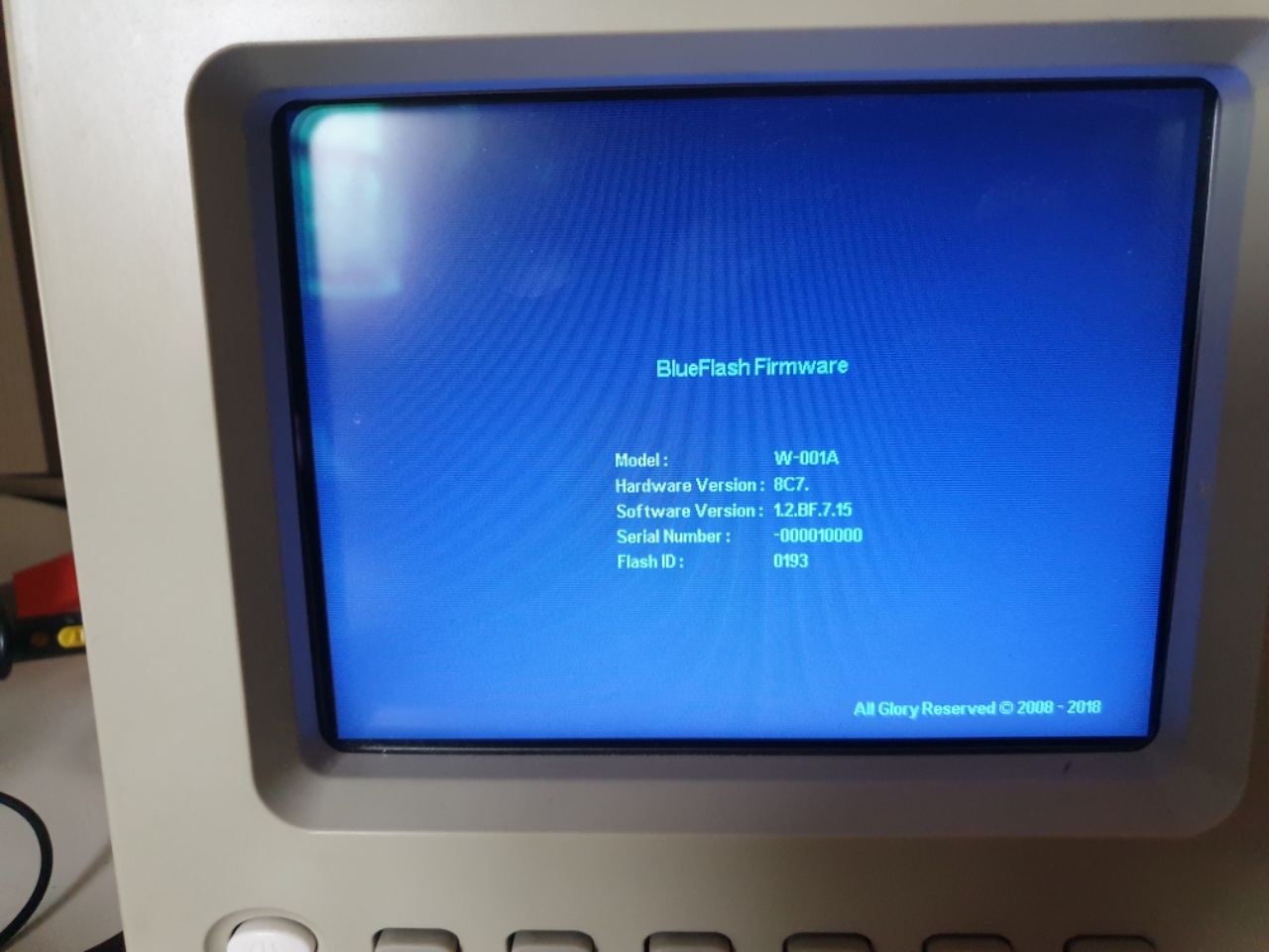

Entscheidend ist die angezeigte Hardwareversion - hier sollte
optimalerweise 8C7.xx erscheinen. Nicht so gut wäre 1C9.xx - aber beides
sind W2000A Versionen. Wenn beim Booten weiterhin Deine alte
Hardwareversion angezeigt wird, ist was schiefgelaufen.
Gruß Hayo
Hallo Hayo,
wollte gerade rückmeldung machen, alles gekappt jetzt läuft die neue
Firmware. Danke für deine Hilfe.

von Meister Chieff (Gast)
Vielen Dank für die Info.
PS: Nach dem Firmwareupdate hatte ich Probleme mit einen scheinbaren
GND-Offset. Check mal ob Utility -> More -> Hardware -> Pre Gain Factory
auf Factory steht. das steht bei einigen fälschlicherweise auf OPA653
o.ä..
Auch so lohnt es sich mal die Setups nach dem Firmware zu erkunden.
von Normal Z. (normalzeit)
Ja, der Ground Offset hat mich zuerst auch irritiert. Nach dem Check
aller Setups hat sich das aber schnell geklärt.

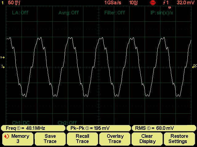

von mark (Gast)
Hello folks.
Simply as reference, I spotted that the 20MHz bandwidth limit function
doesn't works into the latest firmware 1.2.BF.7.13C2.
My DSO is a W2012A_OPA653_MOD and I tested the thing by measuring a sine
wave signal of about 90MHz with and without inserting 20MHz bandwidth
limit.
When 20MHz bandwith limit is selected I espect some attenuaton on the
signal drawn on the screen because of the 20MHz reduced bandwidth while
measuring a 90MHz signal, but the signal drawn on the screen doesn't
change not even a bit, it's the same as for full bandwidth.
No any filters applied in "Aquire" menu.
Thanks!
mark

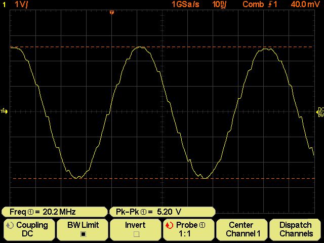

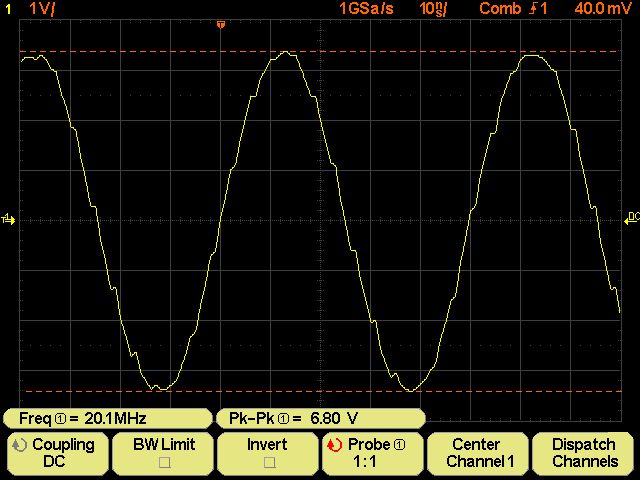

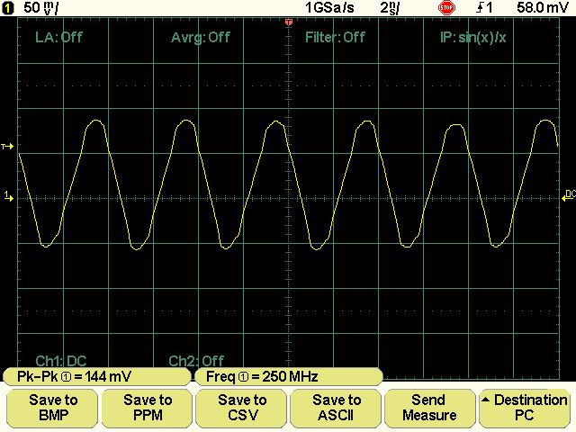

mark schrieb:
> Hello folks.
Hi Mark, I found some minutes time to check your reported problem today.
I checked with 2 channels 653-Mod and 4 channel LB-Mod both with latest
firmware. I measured on channel 1 only. Frequencies are 20MHz (as
reference) and 100MHz with a Leader 3216 signal generator as source.
Hardware setting is on "High Frequency 1". Find attached the screenshots
I made.
As you can see it works as it should and there is only a little
attenuation at 20MHZ. At 100MHz there is a great attenuation - as it
should be.
So the question is what's going wrong with your DSO? Maybe something
with your mod?
Regards
Hayo

von Sandro (Gast)
Hi Hayo and Mark,
yes I confirm the level is correct -3dB and trigger stable at 250
MHz,picture enclosed.But 180 is also good.
I tested the trigger from 50 MHz to 250 and sometimes could be better as
Mark reports.Hayo can say if is plan.
I'm glad to partecipate to HW improvements,now is early will discuss
later.
Frequency flatness is tested with 50 ohms termination and synth.
generator.
Regards,
Sandro
von mark (Gast)
Hello Sandro.
Thank you for the pictures.
I agree 180MHz is good but your 250MHz @-3dB is terrific.
It means the starting signal from the output of the leveled sine wave
generator was -10dBm (0,20Vpp) while your Welec captured it as -13dBm
(0,14Vpp).
Really excellent result, congratulations Sandro.

von mark (Gast)
Hello Sandro.
Sandro schrieb:
> I checked with firmware 1.2BF7.10 C2 and works properly.
> But some bugs with this version, changing the probe settings from 1:1 to
> 10:1 doesn't effect the level reading.
Maybe the latest 1.2.BF.7.13 already has the fix for the issues you
wrote, cause I don't see them.
@Hayo
Anyway about what I wrote about the 20MHz reduced bandwidth feature, I'm
totally wrong, my fault, sorry.
The fact is that I expected roughly 100MHz sine wave when actually due
an hardware failure there were only roughly 20MHz!
This explain because the button for 20MHz bandwidth limit apparently
doesn't work while actually it does!!!
I'm really very, very sorry expecially for Hayo.
mark
von mark (Gast)
Hello folks.
Today I spent the afternoon doing measures in order to document the
bandwidth of my Welec and some other things.
Well, or it should be better write bad, I had took a bunch of pictures
directly storing them into the DSO but now I noticed that none of them
has been correcly stored, it isn't possible recall not even one of them
all.
On my Welec there is the latest firmware 1.2.BF.7.13C2 and seems that
memory function doesn't works as expected.
I had also noticed that the label for linear interpolation or sin (x)/x
in some case doesn't appears so that it's difficult know which of the
two options is selected.
By using the leveled signal generator I evaluated precise bandwidth of
my W2012A_OPA653_MOD which it's resulted to be about 220MHz rather than
180MHz.
The fact is that the representation of the signals on the screen it's
very crude so that isn't simple evaluate their amplitude, honestly it's
even much difficult understand their real shape even knowing that on the
output of the leveled signals generator there are only sinusoidal
waveforms.
I also could see a 250MHz sine wave even if it was quite attenuated.
Anyway strangely enough 230MHz sine wave was much easy than 240MHz,
230MHz and so on.
The shape of the 250MHz sine wave was pretty good ,while going down to
245MHz or less it worsened it becoming very hard to recognize.
Shape of the waveforms is however barely recognizable unless they are
quite low frequencies and in any case always they are dancing on the
screen.
Thing are better by inserting filters in aquire menu but still not firm
enough.
one important thing I wanted to check it out is the right value of the
Vrms quick measure but sadly all my pictures have gone missing.
Quick measure on the screen were frequency, Vpeak-peak and Vrms, the
leveled sine waves generator was set for -10dBm (0,20Vpek-peak,
71mVrms).
Maybe next time.
20MHz bandwidth limit works fine as expected, no issue there.
mark

von mark (Gast)
Hello folks.
This afternoon I had to do extra work, so in meanwhile I collected some
pictures.
DSO was Welec 2012A_OPA653_MOD using latest firmware 1.2.BF.7.13C2, the
leveled sine wave generator was set for -10dBm (200mVpeak-peak /
71mVrms).
Vrms and Vpeak-peak are right and consistent.
I didn't manage to save and recall the acquired waveforms, I just
managed to use the OVERLAY feature.
In order to deeper the matter I did reset the DSO and via terminal
program I did rewrite the trigonometric's tables without joy though.
Next time I'll try reflashing the whole firmware.
By playing with the terminal I spot this errors but I don't know what it
means:
        BlueFlash firmware starting!
- Hardware initialization               - done
- Display initialization                - done
QM -> draw_factor = 0 -> divide by zero exception will occur!
- Starting up                           - done
Version : 1.2.BF.7.13 C2
mark
von Guido B. (guido-b)
Ok marc, your pics look like i remember the situation. Afair the
problems are due to the samples not beeing stored in the correct
order. I think only Jörg's new FPGA-design could help, but sadly
he stopped working on that.
Lets wait until Hayo is back again, he knows it better than i do.

von mark (Gast)
Thank you Hayo and sorry to annoying.
Hayo W. wrote:
> I have no access to the code in this moment but if I remember right,
> there is no EXT trigger possible.
OK, thanks!
Hayo W. wrote:
> I'm not shure - I have to check it.
OK, thanks!
Hayo W. wrote:
> But indeed it would be possible to add a variable trigger for that.
> I will think about the possibility to implement those functions in
> the BF firmware (and maybe some other functions too).
OK, nice to know.
It 's really a good news, thanks!
Hayo W. wrote:
> I did not realy understand what you meant with the overlay feature.
> Did anything go wrong?
> If there might be an issue - please make some additional screenshots
> to make things clearer.
Simply I can only recall stored waveforms as overlay and not alway as
memories.
As you can see from the colour of the waveforms into the pictures I
sent, almost the whole time are shown overlay.
There may be a problem with my Welec or that I remember bad but for
example acquiring a square wave and storing it with [Save Trace] as
memory 1, a triangular as 2 and a sine as 3, then using [Recall Trace]
should be possible show each of them on the screen.
In my case [Recall Trace] has the only effect to RUN-STOP the
oscilloscope by showing something waveforms which aren't related with
the actual content of the given memory location.
In order to show the actual shape of the stored waveforms in a given
memory location I need to use the button [Overlay Trace] so that then it
appears on the screen as an overlay with its expected color and
sometimes as the real one with its expected color green and/or yellow
depending on channels.
I repeat, maybe something is wrong with firmware or it could be my
Welec, anyway there is something weird.
I have to go deeper, even because am I wrong or was there an alarm bell
while acquiring screenshots on the computer?
Honestly I'm a kinda confused, maybe it's just my fault.

von mark (Gast)
Hello Hayo.
Some new details.
I don't know if it's only a random case or not, but with the new
firmware 1.2.BF.7.13 C3 the memories management behave better on my
Welec, even if something weird still happens.
I found that pushing the [Recall Trace] button then RUN-STOP is
activated and the stored waveforms are shown on the screen but for
something I think it's tied with the settings of the Time Base at the
moment of memory recall only sometimes it's possible to see its right
representation.
With some range of the Time Base it's possible, with other ones it isn't
and what is put on the screen it's meaningless although the recalled
range of the Time Base is the correct one for that given memory
location.
So by turning the knob of the Time Base often it's possible to trigger
the right visualization of the waveform that it's whished to see.
In some cases, in my opinion depending on the range of the Time Base set
at the moment of pushing the [Recall Trace] button, there is no need to
operate the knob of the Time Base that the picture is shown already
correctly without doing anything.
In some other situations by changing the range of the Time Base doesn't
do the trick and despite the memory location being the right one, then
on the screen is shown the contents of a different stored memory
location.
Sometimes pushing [Clear Display] and/or [Restore Setting] does the same
trick.
Documentation explain what the meaning of [Restore Setting] is, but what
about [Clear Display]?
Talking about something else, seems that setting for Trace Middle, Keep
Value or Keep+Follow a spurious spike is drawn on the screen.
The same spurious signal is too overimposed on the waveform under
measure.
In that case [Pre Trig] is set wrong, it doesn't match the range of the
Time Base based on its trigger position on the graticule, not even using
[Adjust Window].
Instead by setting for Left Edge, First Div or Grid Middle, then the
spurious spike doesn't show up on the screen and [Pre Trig] is set
rigth, matching the range of the Time Base based on its trigger position
on the graticule.
This issue I think could be related with the worst shape sometimes drawn
in the start or in the end of the waveforms on the screen depending on
where the trigger is put on the horizontal axis (time for the trigger
event).
mark

Hello Hayo.
OK, thanks for the new 1.2.BF.7.14!
This new one firmware corrects the problem wrote by Egberto, what about
these others?
Beitrag "Re: Wittig(welec) DSO W20xxA Open Source Firmware (Teil5)"
Is there hope that also them can be adjusted too?
Very good also for the intention to support the usage of SIGROK on the
Welec's DSOs.
About the bandwidth matter developed in some past posts and also in the
intent of making calibrations of the DSO input stages I saw this:
http://www.leobodnar.com/shop/index.php?main_page=product_info&cPath=124&products_id=295&zenid=82e2d98b8484f6fc53e13c392a4c3c47
http://www.eevblog.com/forum/projects/yet-another-fast-edge-pulse-generator/
I purchased it and with that device I have evaluated the bandwidth -3dB
of my W2012A_OPA653_MOD equal to about 150MHz.
Unlike other oscilloscopes, the measurement is quite difficult to do on
Welec as the signal is rather unstable as it is drawn on the screen,
anyway 150MHz is the most realistic value: rise and fall time equal to
about 2,4ns (the fast pulser in question is rated 33ps rise time and
31ps fall time).
Meanwhile for cheap I purchased a second hand W2022A too.
The only change it has is the input resistors 33/150 ohm.
By using the same fast pulser I wrote above I have evaluate its -3dB
bandwidth equal to about 150MHz.
I'm pretty sure my OPA653_MOD was done correctly but since I have now a
new one Welec I changed its channel 1 input stage with OPA653_MOD as I
done on my W2012A and still the -3dB bandwidth evaluated with the test
device is about 150MHz.
As I already wrote I'm happy with 150 MHz bandwidth, it's no problem.
The thing is rather weird though.
I wonder why somebody in bandwidth draws great benefits from OPA_653_MOD
(Beitrag "Re: Wittig(welec) DSO W20xxA Open Source Firmware (Teil5)") and me no.
Next step will be to change channel 2 with Low Budget Mod in order to
check what happens.

fix it after my holidays.
Please keep in mind, that the main idea behind this mod is not to
increase the bandwidth, but to make the frequency response as linear as
possible. It is easy to increase the bandwidth without linearity - but
it is very useless because the signal shape you see on the screen is far
away from reality.
And that is what the original input stage does - it amplifies the higher
part of the frequency range more than the lower part.
von mark (Gast)
Hello Hayo.
OK thanks.
For bugfix it wasn't my intention to hurry.
Sorry.
About bandwidth improvement with OPA653_MOD I totally agree.
As I already wrote I'm happy with it, that isn't the point.
What I'm trying to understand is why of the behavior described by
someone compared to others.
Maybe OPA653 I purchased were fakes, maybe it's some other component
inside the Welec, maybe I was wrong to make the change, maybe...
I think the performance of some devices, that of Sandro for instance,
falls in extraordinary case.
The expected ones are those described and documented by you into the
instructions you wrote.
I'm pretty sure nothing is bad with how I made the modify as well as the
performance I detect in my two specimens are what is normal to expect.
Indeed what I get is roughly the same value you measured with your
TR-0307 pulse generator which is 2,5ns rise/fall time:
As it's possible to see in your documentation the frequency response
evaluated with your Leader 3216, which stop at 140MHz max, from around
that frequency value begins to get worse quickly.
@ Michael D.
Well done, thanks.
mark
mark schrieb:
> from around
But that's no problem, if the frequency response is linear in this
range. The sample rate of 1 GHz combined with about 150 to 200 MHz
bandwidth is good for signals in the range of 20 to 50MHz. In the real
live that are not sinus waves. That means, the signals contain
frequencies which are factor 5 higher than the main frequency.
Measuring signals with higher main frequencies will result in signal
distortion and less measuring quality.
So - to repeat what I said before - we can be happy if the modification
leads to an accurate signal shape on our screen. Don't worry about some
MHz more or less bandwidth, in practice that makes no difference.
p.s. I will make some additional measurings with my DSOs after holiday
to have some more value to compare with. I don't think you got fakes of
the OPA653. The only fakes I know are the original parts of the
W2012/W2014 and also some of the W2022/W2024 (with green dots). But
parts directly from the manufacturer are beyond any doubt I think.

von Alessandro M. (alez)
Hello Alles,
I have a W2012A dso, and I have flashed BlueFlashFirmware since many
years.
I have flashed last version (1.2.BF.7.14) few minutes ago.
I have an issue related to channel offset and amplitude.
Offset:
Input disconnected = 0V input.
When the channel is centered, Trace is centered. Moving the channel
(vertical position) the trace moves far from the arrows indicating
"zero". The more the channel is away from center of the screen, the more
the trace is away from the arrows.
Amplitude Scaling:
With 12.0V DC input connected, channel centered in screen, I read 9.0V.
Moving the channel toward the bottom of the screen, the reading is
correct (12.0V) when the trace is at center of screen (and the arrows
are "-12V").
As the problem is there since many version of firmware, I was wondering
if this is a software issue (firmware or calibration) or it could be
hardware issue.
Many thanks.
von Pippo (Gast)
Hi Alessandro,
there are new hardware settings since the last firmware releases. So you
have to go to your hardware menu and choose the correct settings. If you
havn't modified your DSO, the factory setting is the best choice.
Otherwise you have to choose the setting matching to your mod.
If you are not shure how to setup your DSO, I will help you in detail.
Regards
Hayo
Hi again,
here a screenshot of my W2022A. The first setup is for the OPA653 Mod
and the second for an unmodified DSO. The ADC-Setup can be changed for
different signals and frequencies to avoid spikes and other crap.
Regards
Hayo
Hayo W. schrieb:
> So you
Thank you Hayo, it was that! Changed to Factory now it is okay!

Danke für deine rasche Korrektur.
Beim Utiliy-Menü sind mir die Punkte
Defaut-Setup  - was geschieht da genau?
Calibration-Standard  - was ist Set3 / Set4
nicht ganz Klar.
Gibt es irgendwo eine zusammenfassende Beschreibung der Menü.
Danke Josef

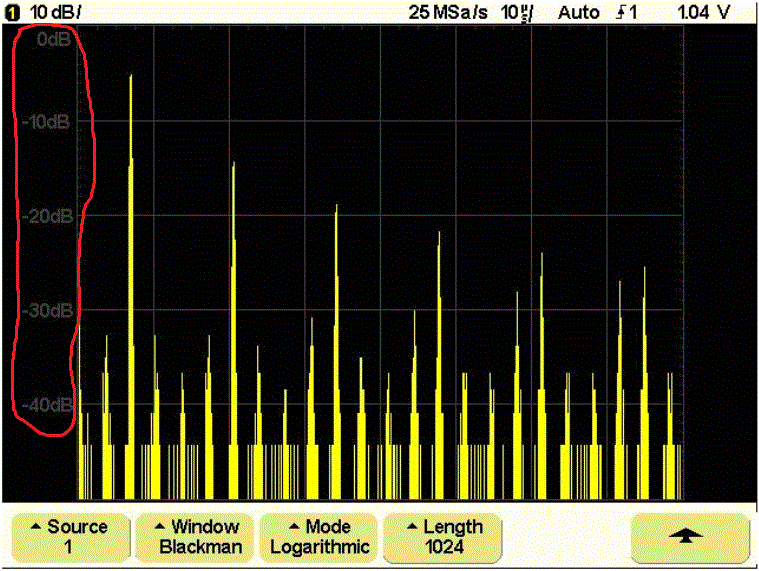

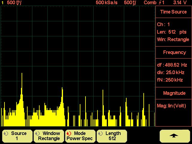

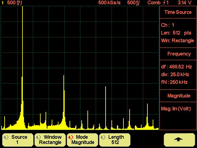

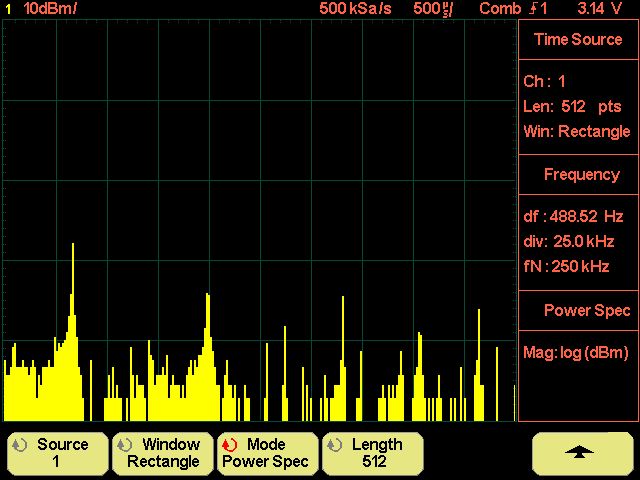

Hi guys,
I've been away for a long time, is there still someone here?
I hope so.
I own a W2012A upgraded OPA653 with the latest firmware 1.2.BF.7.14C2.
Based on the document "Spektralanalyse mit dem WELECW 20xxA"
(https://www.mikrocontroller.net/attachment/53555/W20xxA_Spectrum_Analysis_de.pdf)
it would be possible to switch from linear to logarithmic and reverse
but I can't find anymore the MODE button which is used to switch among V
and dB.
Is it only me or the button has been removed?
Regards,
Antony
Hi Antony,
sorry for the late reply. There is no button in your menu? It is
correct, that the appearence of the menu changed. There are new modes
available. The logarithmic mode is called Power Spectrum now - and
that's what it is.
But I found a little bug. When switching the modes, the type of
magnitude in the display on the rigth side is not correct. You have to
switch to x-y or main and back to get the correct display. I will try to
correct this in the next time.
Hayo
von Antony (Gast)
Hello Hayo,
thanks and no worry.
There is no hurry, one answers when he can and wants.
OK, many thanks for the explain, I'll follow your advice.
One more thing, if it's possible.
I'm dumb for sure, but is it that with the new firmware it's no longer
possible to display the values in dB overimposed on the graticule?
OK, I had have the experienced the bug you wrote.
Doing what you wrote in the end I have Mag:log(dBm).
I don't know if this could be useful, but I managed to achieve the same
result also with a reset.
Much better your method though.
Regards,
Antony
I shifted the grid to the left, to get space for the display on the
right side. So the values had to disapear. I found the display more
useful than the dB values so I decided to sacrifice them for the new
display. I hope this is useful for you too.
I will try to solve the switching problem as soon as possible. I will
let
you know when a new version is available.
Kind regards
Hayo
Hi all -
I corrected the bug yesterday night, so you can download the new release
7.15 here:
wish you all a nice week
Hayo
mein Oszi hat sich gestern, nachdem ich ADC Setup Factory aufgerufen
habe, aufgehangen.
Aus/Ein sowie ein Reset bringt es nicht mehr zum Laufen. Hat jemand eine
Idee wie ich es wieder zum Laufen bringe.
Danke
Stefan
Hi Stefan,
erstmal sicherstellen, das die Firmware ok ist - d.h. die aktuellste
Firmware noch mal neu laden und dann das Oszi neu starten. Wenn das
vorher schon die letzte Version war, sollte das recht schnell gehen.
Wenn eine sehr alte Version drauf war braucht es etwas Zeit bis sich das
Gerät initialisiert hat.
Danach noch mal ins Hardware-Menü und alles richtig einstellen. Wenn es
dann nicht läuft, ist irgendwas nicht in Ordnung und wir müssen etwas
mehr ins Detail gehen. Das würde ich aber eher nicht vermuten.
Gruß Hayo
Hallo Hayo,
vielen Dank für die Unterstützung.
Das Upload der Firmware (1.2BF.6.xx -> 1.2BF.7.15) ging ohne Probleme,
hat aber nichts gebracht.
Leider ist das Fehlerbild immer noch das gleiche.
Zu Deiner Frage wie es zu dem Fehler gekommen ist:
1.) Ich habe das Hardware Menü aufgerufen.
2.) ADC Setup
--> Der Bildschirm wurde grün und seitdem hängt das Oszi.
Aber bitte mache Dir nicht zu viel Aufwand.
Da das Ding ist schon etwas in die Jahre gekommen und ich möchte ungern
an der HW noch was tun (bin da auch nicht so fit).
Würde mir für meine Hobby Zwecke (IoT, Ardino, ESP, also bis ca. 10MHz)
dann wahrscheinlich ein Rigol DS1054Z (oder Vergleichbares) zulegen.
Im Voraus schon mal vielen Dank.
Stefan
Hi Stefan,
das sieht für mich bei näherer Betrachtung so aus, als wenn da der
Zugriff auf das FPGA nicht richtig funktioniert. Normalerweise sollte
der Bildschirm
so aussehen:
Model:             W2024A
Hardware Version:  8C7.0L
Serial Number:     04063846C8
Flash ID:          0193
Die Werte werden aus dem FPGA gelesen - und bei Dir steht da leider
Schrott drin. Was kann das sein?
- Das FPGA hat irgendwo "kalte Füße", was ja bei den WELECS durchaus
nichts Neues ist.
- Das FPGA hat intern eine Macke (glaube ich eigentlich nicht so recht)
- einer der Speicherchips hat "kalte Füße" - kommt öfter mal vor, äußert
sich allerdings normalerweise durch Displayprobleme
Man könnte also mal vorsichtig Beinchen nachlöten um hier
weiterzukommen.
Hat sonst hier in der Runde jemand eine Idee?
Gruß Hayo
Danke Hayo,
Habe das Oszi gerade zerlegt (leider mit leichten Schaden an einem
Drehknopf) .
Beide RAM'S nachgelötet.
Alle Lötstellen sehen eigentlich gut aus.
An den FPGA kann man ja wohl nichts machen Füße wärmen) .
Wenn keine andere Idee vorhanden ist gebe ich die Reparatur auf.
Gruß Stefan
PS: kann dann gerne das Oszi gegen Porto als Ersatzteile zur Verfügung
stellen.
Du bist ja schnell...
Nein am FPGA lässt sich schlecht was machen. Ich würde auch am ehesten
auf das RAM tippen, da hier öfter schon mal ein Problem war. Bin ja mal
gespannt, ob Dein Nachlöten Abhilfe geschaffen hat.
Gruß und viel Erfolg
Hayo
Hallo Hayo,
das Löten der RAMs (auf beiden Seiten und mit viel Flux) hat nix
gebracht.
Wie gesagt, ich gebe es auf.
Es gibt jetzt ein vorgezogenes Weihnachtsgeschänk ;-).
Noch mal vielen Dank.
Gruß Stefan.

durchzuführen.
Kann mir da jemand weiterhelfen?
Grüße,
Reinhard
Hallo Reinhard,
ja das ist kein Beinbruch, sondern eher ein abgelöstes Beinchen :-)
Das Problem ist altbekannt und hat schon viele Besitzer ereilt. Ich habe
jetzt auf die Schnelle nur diese Beiträge dazu gefunden:
Beitrag "Ausfall W2024A"
Beitrag "Re: Wittig(welec) DSO W20xxA Hardware (Teil 2)"
Es gibt aber noch mehr dazu. Letzterer mit Foto, das Dir bekannt
vorkommen sollte...
In allen mir bekannten Fällen war es der RAM-Baustein auf der
Außenseite, also der leichter zugängliche Baustein. Wenn man etwas
Lötgeschick hat ist das kein Problem. Der Lötkolben sollte eine feine
Spitze haben und man muss auch nur kurz auf die SMD-Beinchen tippen.
Starkes Drücken, kann die Beinchen auf dem Pad verschieben und
Kurzschlüsse verursachen. So gesehen bei einem Gerät, bei dem mit einem
etwas zu großen Lötkolben gearbeitet wurde und welches dann bei mir
landete als nix mehr ging.
Wenn Du noch Hinweise brauchst, welcher SMD-Chip das ist...
...oder wenn Du noch Infos brauchst um das Gerät zu zerlegen - es gibt
schriftliche Anleitungen beim SF-Download, aber ich helfe auch gerne
direkt.
Gruß Hayo
Aahh - ok, ich dachte es würde noch was auf dem Display angezeigt.
Wie Josef hier schon andeutet, kann es helfen das Gerät einmal ganz zu
zerlegen und wieder zusammen zu bauen. Evtl. sind Kontaktschwierigkeiten
irgendwo vorhanden. Wenn die Probleme erst nach dem Auseinandernehmen
auftreten, kann es sein, dass man die Pfostenleiste zwischen den
Platinen nicht richtig getroffen hat (um einen Pin verrutscht).
Du solltest aber für weitere Diagnosen unbedingt einen Computer mit
RS232 Anschluss haben. Für reine USB-Geräte habe ich einen USB/RS232
Converter im Einsatz (für's Lappy). Aber wie auch schon hier in den
Foren berichtet scheinen nicht alle gleich gut zu funktionieren (musst
mal hier oder im Hardwarethread suchen). Meiner meldet sich im
Gerätemanager mit "Prolific USB to Serial Comm Port" (siehe Bild).
Damit kann man dann die Debug-Ausgaben des Gerätes beim Start über ein
Terminal mitverfolgen und auch eine neue Firmware aufspielen. Hast Du
denn noch die Wittig-Firmware drauf (eigentlich unvorstellbar)?
Gruß Hayo

Hallo Leute,
Ich habe gestern die Firmware meines W2024 auf 7.15 geflasht.
Hat soweit auch alles super funktioniert nur leider wird jetzt die
Amplitude eines Signals auf allen Kanälen ca. 1 V zu niedrig angezeigt.
Da ich das Gerät nur selten brauche und noch seltener mit Frequenzen
über 100Mhz zu tun habe, habe ich die Hardware bis jetzt nicht
angefasst.
gibt es eine möglichkeit die Y-Verstärker neu zu kalibrieren oder muss
ich jetzt auch das Hardwareupdate durchführen ??
lg Rudi
Hi Rudi,
nein - keine Sorge, Du musst nichts an der Hardware ändern. Du musst
lediglich einmal durch das Setup gehen und alles richtig einstellen.
Das machst Du so:
1. Taste Utility -> Du bist im Setup
2. Default Setup -> alles wird erstmal auf Defaultwerte gesetzt
3. Calibrate Offsets -> das machst Du nachdem das Gerät warm ist (5 Min)
4. More -> Hardware -> Jetzt bist Du im Hardware Setup
5. ADC Setup -> Hab ich bei mir auf HighFreq1 stehen - probier es aus!
6. Pre Gain -> muss bei Dir auf Factory stehen, sonst falscher Pegel!!!
7. Gain -> dient zur Feinkorrektur - default ist 1.000
8. ADC Driver -> solltest Du Assembler wählen, ist schneller
Das war's! Wichtig ist vor allem Pre Gain, das wird bei Dir vermutlich
falsch eingestellt sein, aber geh einfach alle Schritte der Reihe nach
durch, und dann ist alles korrekt eingestellt. Punkt 3 kannst Du
beliebig oft wiederholen, aber wenn Du das im kalten Zustand machst
stimmen die Nullpunkte später nicht mehr.
Gruß Hayo

von Rudi (Gast)
Hallo Hayo,
Vielen dank für die schnelle Hilfe.
Ich habe alles so gemacht wie du beschrieben hast, jetzt läuft es wieder
so wie es soll :-) .
