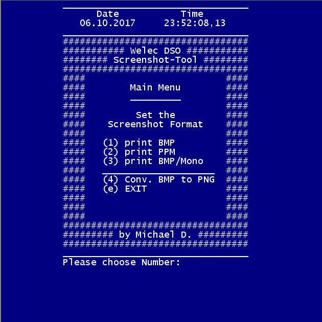

hier möchte ich das Screenshot-Tool für die Welec-DSO's in etwas
aufgehübschter Form vorstellen.
Der Grund für mich war die etwas umständliche Bedienung (Auswahl der
verschiedenen Ausgabeformate) und die nicht so ansprechende "optische"
Oberfläche des DOS Fensters.
Das ganze läuft nur über 2 modifizierte Batchdateien.
Der an das DSO angeschlossene COM-Port, muß vorher noch in der
Batch-Datei:
"scrshCOM3_menu.bat" abgeändert werden!
(Default---"%~dp0\w2000a-screenshot.exe" -c 3 -b -a %*---)
also "-c 3".
Com-Port Einstellung:
BpS:      115200
Databits:      8
Parity:     none
Stoppbits:     1
Handshake:  none
Nach dem Start von  "scrshCOM3_menu.bat"
erscheint ein Menu-Fenster mit 4 Auswahlnummern.
(1) print BMP
(2) print PPM
(3) print BMP/Mono
__________________
(4) Conv. BMP to PNG
Der Sinn liegt darin die verschiedenen Ausgabeschalter auszuwählen, so
das diese dauerhaft im gewünschten Format bei betätigen des
Quickprint-Buttons(2x kurz)ausgegeben werden.
Zur Zeit sind nur 3 Schalter implementiert. Für weitere Schalter wie,
CSV und ASCII fehlt mir noch der Syntax.
Als kleines Gimmick habe ich noch einen Formatwandler von Bitmap auf PNG
eingebaut.
Nach Auswahlnummer (4) wird das Bitmap-File in ein PNG- File umgewandelt
und in ein eigenes Verzeichnis geschrieben (Convert_PNG).
Das ursprüngliche BMP- File wird nach der Umwandlung automatisch
gelöscht.
Wenn das Tool einmal geöffnet ist, kann man mehrere Sreenshots mit einem
Click umwandeln
Thread zum besagten Welec DSO:
Beitrag "Wittig(welec) DSO W20xxA Open Source Firmware (Teil5)"
Ich denke, das kleine Tool ist noch etwas ausbaufähig und wer es
brauchen kann, dann viel Spass damit.
Gruß Michael

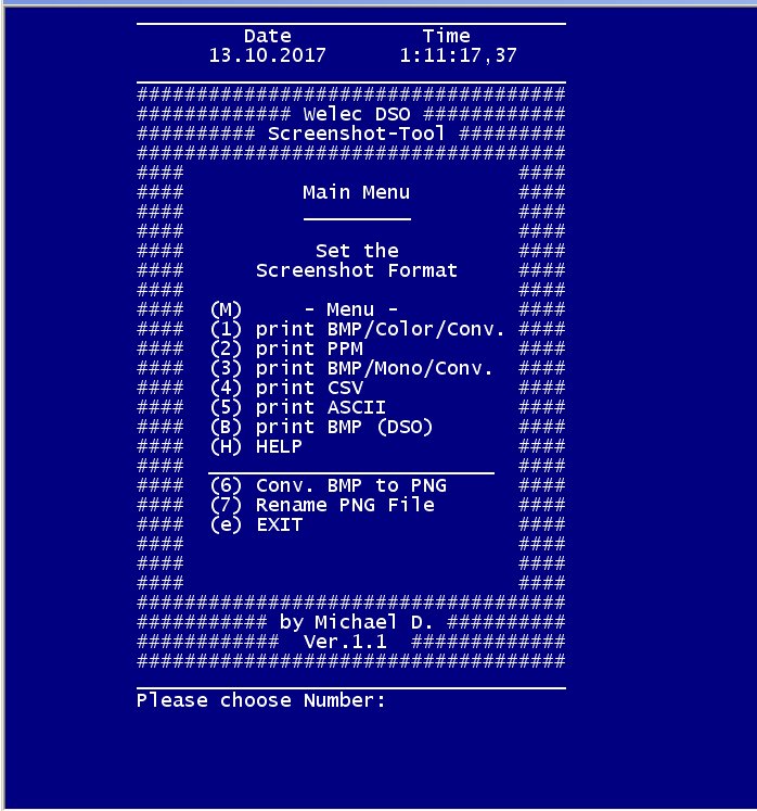

Ich habe eine neue Version ver.1.1 erstellt.
BMP Dumps werden automatisch in PNG konvertiert und in ein automatisch
erstelltes Verzeichnis verschoben und können danach mit dem Switch (7)
mit gültiger Erweiterung umbenannt werden.
Das Tool in ein Verzeichnis eurer Wahl entpacken und einfach die
"scrshCOM3_menu.bat" starten. Natürlich müssen noch die Parameter für
den COMPort (in meinem Fall ist es die COM-3) angeglichen werden, wie
üblich!
Das Menüfenster erklärt sich von selbst. Alle Verzeichnisse werden
automatisch erstellt.
Da bei einzelnen Screenshots die Nummerierung bei Neustart immer
überschrieben wird (selber Name), wird bei der automatischen
Konvertierung zu PNG, ein neuer Ordner erstellt mit laufender
Nummerierung. Da die Endungen bei screenschot.bak, screenshot.oo1 usw.
unbrauchbar sind, habe ich den Switch (7) für die automatische
Umbenennung mit fortlaufenden Nummern der Dateien und deren Erweiterung
(png) eingebaut.
Es werden nur Bitmaps automatisch konvertiert und in das entsprechende
Verzeichnis kopiert.
Der Switch (B) wartet auf die Eingabe des DSO's per Button.
Eine Konvertierung der erstellten Bitmaps ist dennoch möglich, wenn ein
zweites Menu-Fenster geöffnet wird.
viel Spaß damit ;-)
