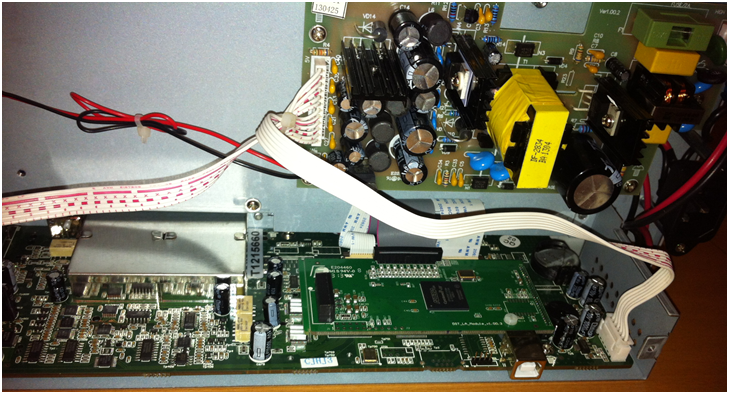

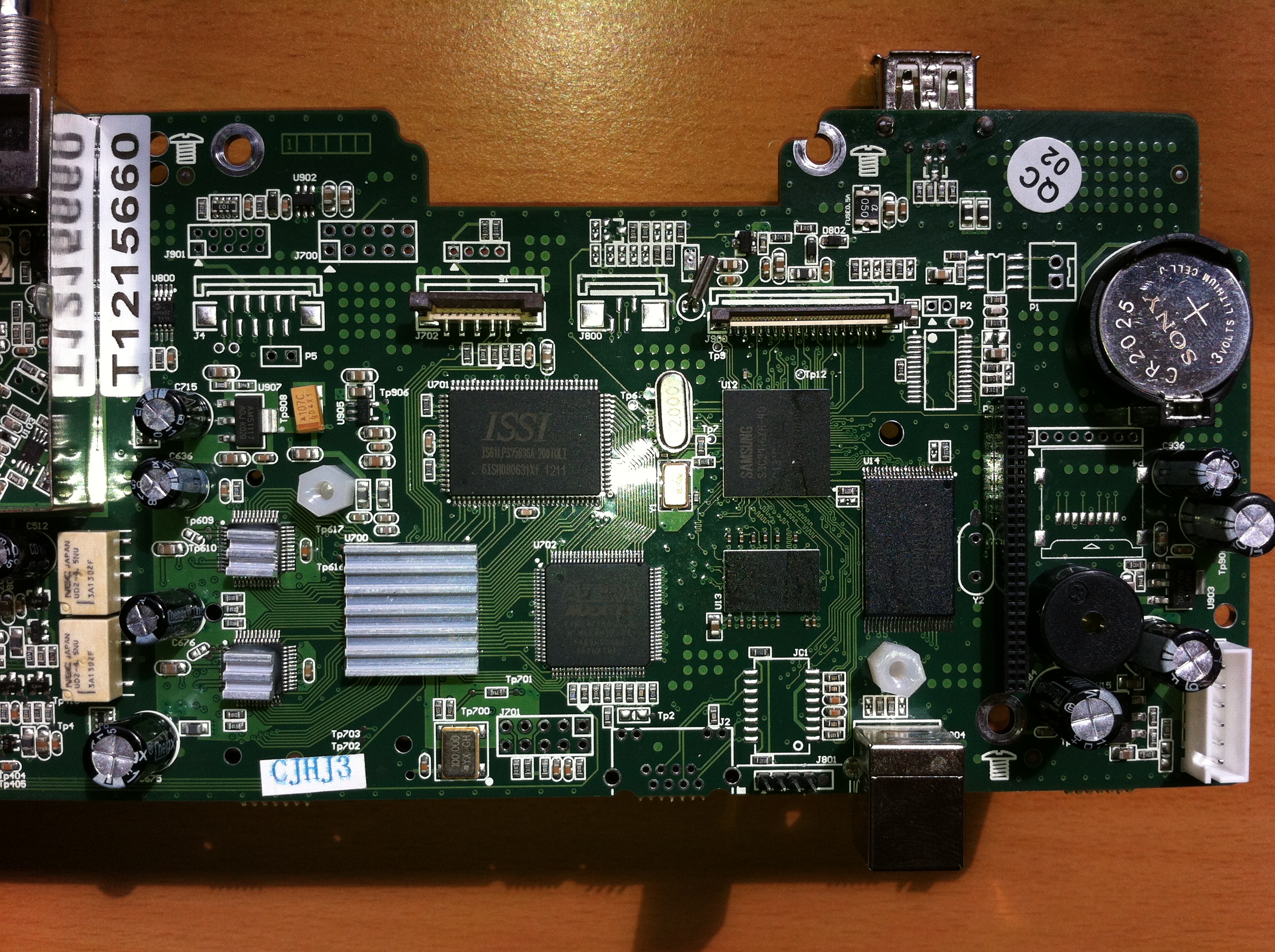

Anfangen möchte diesen Thread mit meinen Erfahrungen beim Umbau vom DSO
zum MSO:
Mechanisch ging das ganze relativ problemlos. Ärger machte nur die
Verschraubung der HD50 Buchse, da ich es bei der (von vorne gesehen)
linken Schraube nicht geschafft habe, den Kopf so weit zu versenken,
dass die Hauptplatine noch reinpasst. Als Lösung habe ich dann das Blech
etwas nach vorne gebogen.

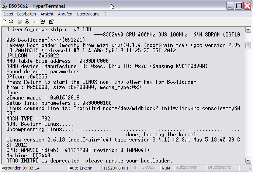

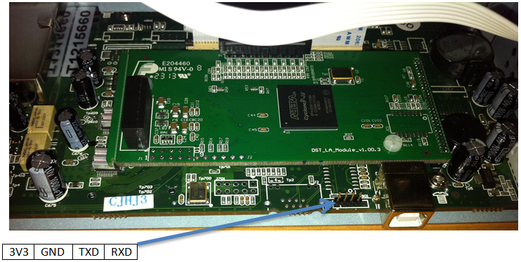

Das Firmwareupdate ging nicht ganz so problemlos:
Meine Versuche mit Tera Term sind daran gescheitert, Supervivi zu
flashen. Es sah so aus als würde er ein paar Bytes übertragen und dann
abbrechen. Zum Glück wurde noch nichts geflasht, jedenfalls bootete das
DSO weiterhin problemlos.
Über Hyperterm unter Win XP in einer virtuellen Maschine konnte ich mich
nicht verbinden, weil Hyperterm meinen USB-UART adapter nicht erkannt
hat. Also habe ich Hyperterm nach Win7 kopiert und es dort laufen
lassen. Das ging dann auch problemlos.
Nur den USB-Treiber für das Oszi/Supervivi konnte ich unter Win7/64bit
nicht installieren. Also wieder in die WinXP VM und dort installiert.
Dann lief also das Terminal direkt unter Win7 und DNW unter WinXP auf
der VM. Der Firmwaredownload lief damit trotzdem problemlos.
Der Rest ging einwandfrei nach Anleitung.

von Thomas R. (tinman) Benutzerseite
Sebastian ... schrieb:
> Ärger machte nur die Verschraubung der HD50 Buchse, da ich es bei der
> (von vorne gesehen)linken Schraube nicht geschafft habe, den Kopf so
> weit zu versenken, dass die Hauptplatine noch reinpasst.
Ich bohre von aussen erst 2mm, dann 3mm. Dann von innen mit 5mm bohrer
das loch entsrechend für den kopf der schraube aufbohren. Durch den
abstandhalter/befestigungsloch der hauptpcb ist das natürlich auf der
linken seite etwas schwer, da hilft nur etwas schräg den 5er boher zu
halten, das muss nciht schön aussehen.
> dann abbrechen. Zum Glück wurde noch nichts geflasht, jedenfalls
> bootete das DSO weiterhin problemlos. Über Hyperterm unter Win XP in
> einer virtuellen Maschine konnte ich mich nicht verbinden, weil
> Hyperterm meinen USB-UART adapter nicht erkannt hat.
ich denke jetzt ist eh zu spät, aber wie schon in den anderen thread
angesprochen eigentlich könnte man die supervivi direkt über USB
und dnw.exe laden statt über xterm zu schieben.
 ld flash vivi u
Eventuelle (habe nie getestet) könnte man sogar auf nummer sicher gehen
und ins ram laden
 ld ram u
und dann von da die supervivi ausführen mit
 go 0x30000000

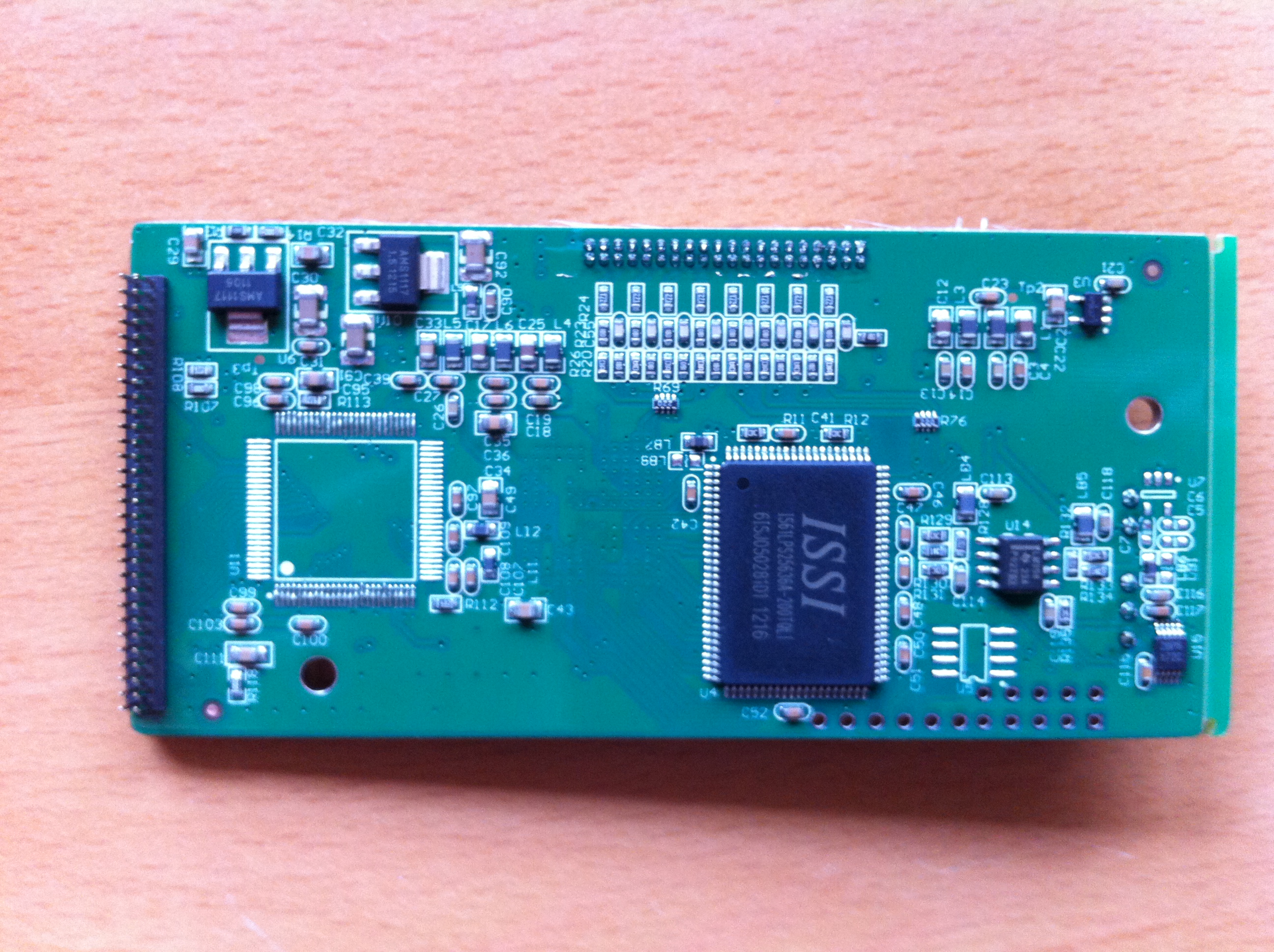

eigentlich hat mich das ganze nicht nur sehr viel zeit sondern auch
geld gekostet. Bei der Bauteile Kalkulation waren nur die ersten IDT
stecker/kabeln die ich wegschmeissen konnte, das hat noch reingepasst.
Schlimmer waren die ganzen fehler auf den LA PCBs (und angeblich waren
alle getestet), knapp 20% waren defekt (querbeet, vom kaputten FPGA,
über abgerissenen pin beim LDO bis zum falsch gelöteter i/o buchse).

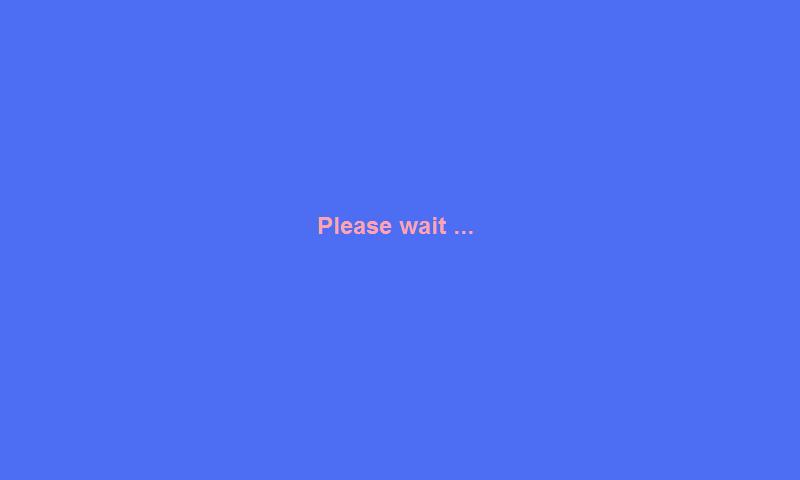

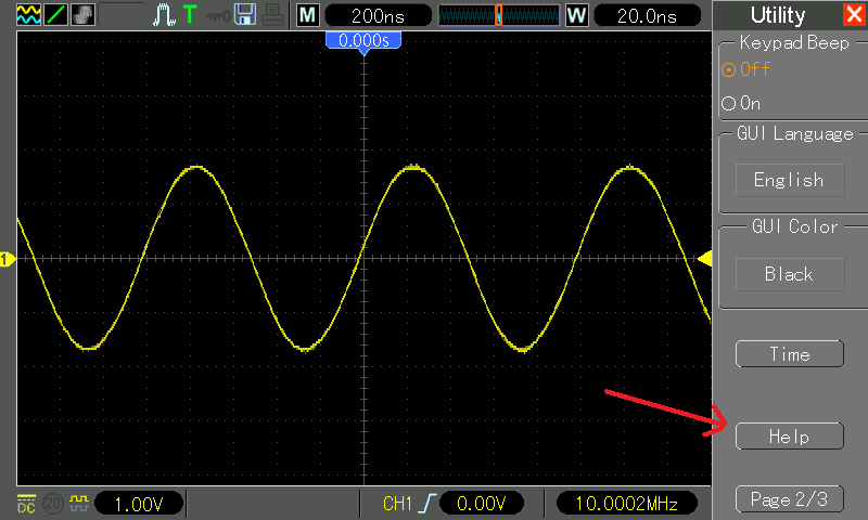

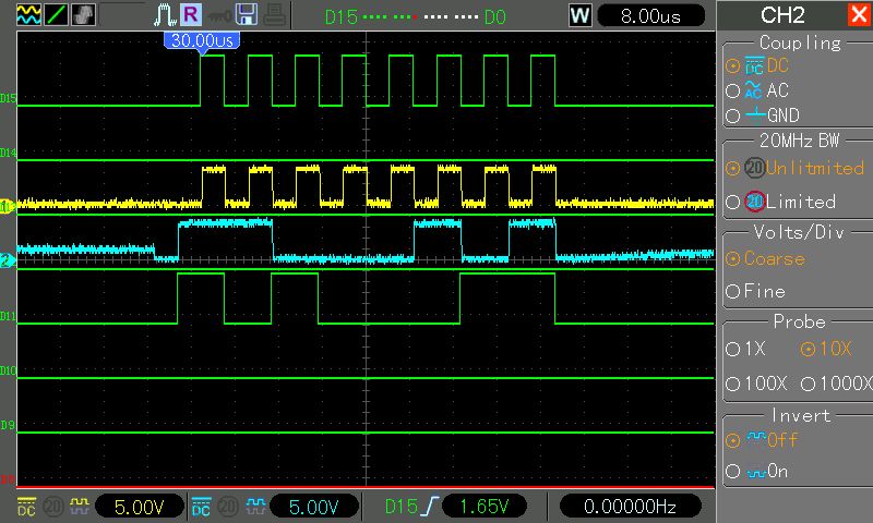

von Roger J. (rjdamod)
Hi, ich habe mal die dodso ausprobiert und habe jetzt das Problem, dass
gar keine Texte mehr angezeigt werden. Die dso app stürzt mit einem
segfault ab, sobald man irgendein popup öffnen würde. Man kommt zwar ins
Utility-Menü, aber da firmware-update auch ein popup öffnet,
funktioniert der Rückweg nicht. Seltsamerweise geht screenshot noch, so
dass ich das mal bildlich darstellen konnte:)
Ich vermute mal, dass es an OurLanguages liegt. Das Verzeichnis ist bei
mir nämlich leer. Was muss da rein?
Ok, konnte das Problem lösen, indem ich die lan-files aus der fw-up
extrahiert und rüberkopiert habe. Offenbar hat das script die nicht
kopiert, obwohl es das eigentlich hätte tun sollen, wenn ich es richtig

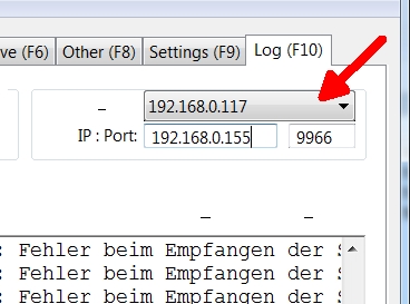

von Frank W. (franktango)
Im anderen Thread wurde mal kurz das Dreisiebner Tool in Verwendung mit
MSO besprochen. Über USB geht es auch soweit gut, ich habe aber noch
nicht viel damit gemacht.
Mein MSO hat jetzt aber auch Ethernet und hängt demnächst im
Heimnetzwerk.
Ich konnte aber mit der LAN Einstellung nicht auf das MSO zugreifen. Da
fehlt wohl noch was. Wo findet man mehr darüber? Gibt es eine
Beschreibung der Zugriffsmethoden?
Ich würde gerne eine Android-App schreiben, damit man das MSO mit einem
Tablet steuern kann... man hat ja sonst kein Spielzeug...
Vielleicht wird es auch eine Qt-app. Dann ist das ganze wirklich
portabel.

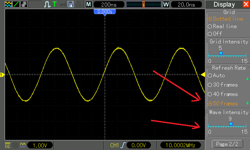

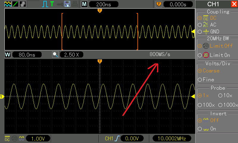

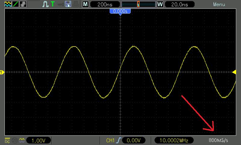

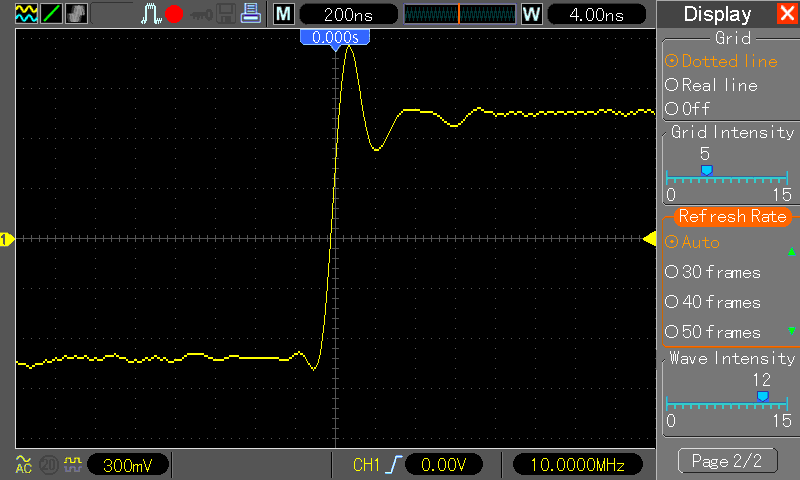

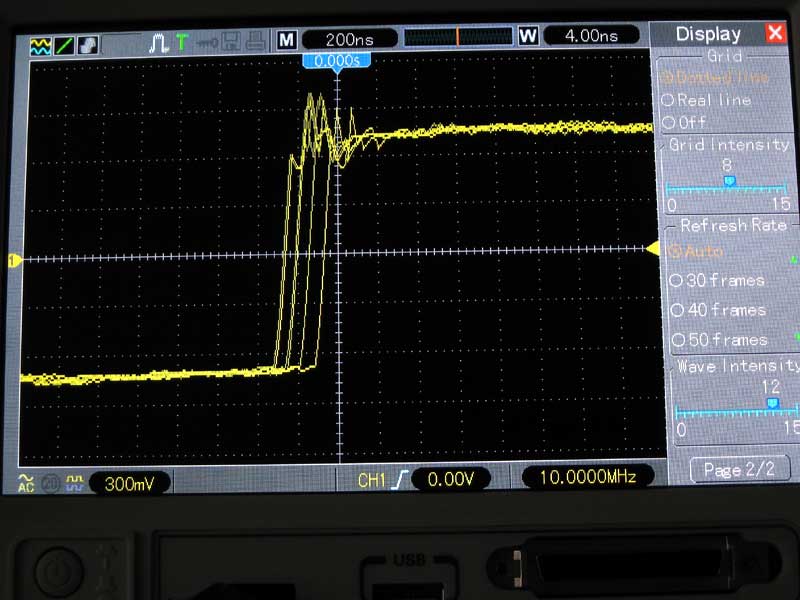

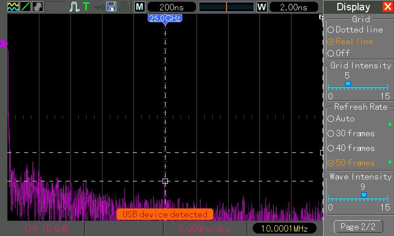

von Peter D. (Gast)
ich hatte Darstellungsprobleme mit einem Signal wenn die
Bildwiederholrate auf 'Auto' stand, bei 30/40/50-Frames war das Signal
normal. Siehe Foto 'mso-dso-1.jpg', ging leider nur mit der Kamera, bei
einer Bildschirmkopie war das Signal immer in Ordnung.
Auch mit der DSO-Version für das MSO gab es die gleichen Probleme. Das
Update hat übrigens ohne Fehler bei den Sprachdateien funktioniert.
Dann ist mir aufgefallen das es keine Fabrikskalibrierungsdaten gibt,
woher auch. Mit neuer Kalibrierung passt das Signal wieder, siehe
Bildschirmkopie.
Man kann sich auch über die Konsole mit dem MSO/DSO verbinden und
arbeiten, ohne die Dso.exe beenden zu müssen, ist auch neu.
Peter
von Peter D. (Gast)
Die Kalibrierung für den Pulse-Trigger dürfte noch immer nicht in
Ordnung sein, anbei die Datei.
Peter
ohja, das sieht perfekt aus. D.h. für pulse cal brauchen wir 1MHz.
> Bildschirmkopie.
hihi, hast wohl den restore der cal daten nciht gemacht nach
dem MSO upgrade, hatte ich auch schon. Hat mich halben tag gekostet
bis ich gemerkt habe (ja, refresh war bei mir auch 50, mache immer so)
> Peter

Ich hab mal die MSO-Version ausprobiert. Hier mal was mir aufgefallen
ist:
-Bei Speichertiefen über 40k ist sie immernoch unendlich langsam.
-Bei Zeitbasen von 80ns und weniger tritt, unabhängig von der
Speichertiefe, am rechten Rand der angezeigen Kurve häufig ein
vertikaler Strich auf. Passiert vor allem, wenn beide Kanäle aktiv sind,
teils aber auch bei nur einem Kanal.
Die Kanäle sind bei mir einfach offen, also auch nicht getriggert.
Wichtig ist, dass man die Kurven von der Null-linie wegbewegt und dass
nicht beide linien übereinander liegen. Tritt zwar selbst dann manchmal
auf, aber nicht so gut nachvollziehbar.
Stoppen lässt sich das nicht.
-Menü ausblenden während die LA-Kanäle angezeigt wurden hat einaml die
DSO.exe abstürzen lassen. An sich sollten alle Einstellungen auf
standard gewesen sein, aber ich kanns leider nicht mehr nachvollziehen.
-Auch abgestürtzt aber bisher nicht reproduzierbar: Grundeinstellung, LA
anschalten, Menü ausblenden, zeitbasis verkleinern. Bei 4ns ist er dann
abgeschmiert. Wie gesagt nicht richtig nachvollziehbar, aber beim
Unstellen der Zeitbasis ist er mir schon ein paar mal abgestürtzt.
-Beim umschalten der Zeitbasis gibts oft Artefakte auf den Logikkanälen.
-Wieso kann man eigentlich den Threashold für jeden Kanal einzeln
einstellen, wenn die Änderung dann doch für die ganze Gruppe übernommen
wird?
-Ich dachte, dass im MSO-betrieb nicht mehr als 4k Speicher gehen? Hab
ich das falsh im Kopf oder warum lässt sich das auswählen? So wie das
für mich ausschaut läuft das oszi dann eh nur auf 4k, unabhängig von der
Anzeige.
-Im Stopmode verschwinden die Kurven, wenn man die Zeitbasis erhöht und
mehr als 4k Speicher ausgewählt war. Aber nur, wenn der LA aus ist.
Sonst scheint er ja eh nur mit 4k zu arbeiten.
-Der "Save To USB" Button startet die Selbstkalibrierung. Zumindest,
wenn kein USB-Stick vorhanden ist. Mit eingestecktem USB-Stick (der, den
ich fürs FW-Update verwendet habe, sollte also erkannt werden) reagiert
das oszi nur noch auf jeden zweiten Druck auf "Save To USB", speichert
aber auch nichts und bietet mir wieder die selbstkalibrierung an.
-Nicht so wichtig, aber eigentlich nervts mich schon seit der ersten
DSO-Firmware die ich kenne: Die Menüs verhalten sich sehr
unterschiedlich.
Das Utility-Menü gefällt mir (in der aktuellen Version, ich weiß nicht,
ob sich da was geändert hat) sehr gut. Drückt man mehrmals auf den
Utility-Button werden die Menüseiten in der Reihenfolge 1-2-3-1-2-3
durchgeblättert. Was mir nicht gefällt: Wenn man F6 Drückt ist die
Reihenfolge 1-2-3-2-1, also inkonsistent.
Bei allen anderen Menü-Buttons (Display,Horizontal,...) kann man nur
über F6 durch die Seiten blättern.
Die Trigger des LAs konnte ich leider noch nicht ausprobieren, da ich
noch auf die Sammelbestellung des Breakoutboards warte.
Da die Fehler so schnell kamen wie ich sie hinschreiben konnte bin ich
mir sicher, dass es noch mehr gibt, aber jetzt hab ich ehrlich gesagt
keine Lust mehr.
Ich hab jetzt noch schnell die DSO-Version geflasht um ein benutzbares
Oszi zu haben. Das ging problemlos. Ich hab nur den Eindruck, dass auch
hier mit großem Speicher das oszi langsamer ist als früher. Kann aber
auch täuschen.

Firmware MSO 2.07.1_130305.0, Self Cal. gemacht.
Thomas R. schrieb:
> Feedback ist erwünscht, von beiden versionen falls jemand dafür die
> zeit findet - falls nciht dann mindestens MSO fw feedback.
Ich mache etwas falsch oder leider stimmt die Wiedergabe des
Triggerpunktes nicht. Der sollte normalerweise in der Mitte liegen, bei
keine horizontal Verschiebung. Liegt aber 10 Divisionen links. Seht man
am schnelsten wenn man die Frequenz des angeschlossene Signalgenerators
variiert. Wenn man horizontal 5 Divisionen rechts schiebt, kommt der
Triggerpunkt in der Mitte! ?? Die Kurven schieben hier doppelt schnell
als die Zeitmarkierung.
Noch immer ist etwas "Skew" da. Wenn, wie oben horizontal 5 Divisionen
rechts geschoben, sind die CH1 und CH2 Kurven etwas links 0,15 Div. und
sind die Logic Analyzer Kurven 0,05 rechts in Beziehung zur Referenz.
MSO macht es so bei jedem "MemDepth" mit oder ohne LA.
Im Horizontalbereich ist es wie oben ab 40 ms/div. bis 2 us/div. Bei
800ns/div. geht es anders: Um den Triggerpunt in der Mitte zu kriegen
muss man horizontal -5.080us (rechts) schieben. Ab 400 ns/div -2.520 us,
bis 2 ns/div. Ab 800 ns/div. ist die Wirkung nicht stabil, es zeigen
sich Artefakte in LA Kurven und CH1 und Ch2 und an der terminal
Verbindung kommen meldungen vorbei:
DoAcqSequence: else(CheckInterpolateOn) ; oder, ab 80 ns/div:
DoAcqSequence: if(CheckInterpolateOn)
DoAcqSequence: if(CheckFilterOn) ; ab 20 ns/div komt noch dazu:
DoAcqSequence: if(Kenerl_ChkSoftHorzDitheringCondition)

Nachdem ich hier schon mehrfach über die MSO Upgrade Probleme berichtet
habe, hier jetzt endlich die Erfolgsmeldung...
Es war wirklich die Löterei am Stecker für die Zusatzplatine. Jetzt sehe
ich erste Signale zumindest auf D0. Triggern scheint auch zu gehen.
Jetzt hoffe ich nur, dass die Entwickler das User Interface bald
verbessern. Beim ersten Spielen bin ich gleich mal in ein paar Probleme
gelaufen. Z.B. das schon bekannte 'Save-to-USB bewirkt eine
Self-Calibration'. Einige Menus sind echt 'strange'.
Auch hat die erste Self-Calibration im MSO Modus jetzt einen Error
0x20003 gebracht. Das ist neu... aber ich hatte auch vorher mal auf die
neue DSO Firmware gewechselt.

von Maurits V. (morris6)
Heute habe ich neuere Firmware gefunden, Hanteks Website. Ich habe die
ent-"packed"; meiste dateien sind alter oder nicht passend für uns. Nur
dso.exe ist neu, von 21. 03.
Da bin ich so frech!.. gewesen diese Datei in Tinmans
dst1kb_2.07.1_domso.up zu stecken un das ganze wieder zu "packen". Das
hat geklappt. Anbei neue update die man benützen kann wie oben
(20.03.2013) von Tinman geschrieben. Diese ist einigermaßen besser.

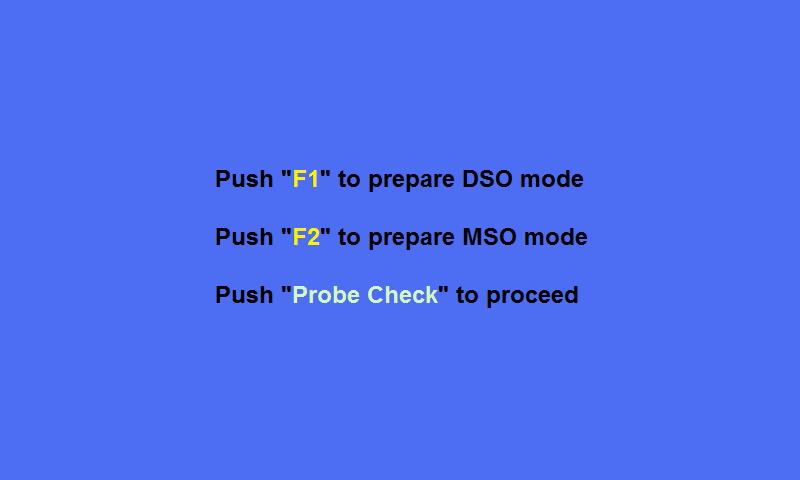

Ich habe es etwas mehr daraus gemacht und neue fpga.exe kompiliert,
passend für Linux 2.6.30.4. Zusätzlich habe eine neue rcS geschrieben
und zwei kleine executable erstellt.
Mit meiner rcS wird erst /dso/app/menu geladen, die zeigt eine kleine
menu. Wähl man "Probe Check" wird der boot vorgang fortgesetzt, wählt
man F1 werden alles dateien die ein "DSO" braucht kopiert, wählt man
F2 werden alles dateien die ein "MSO" braucht kopiert. Da das kopieren
2-3 sekunden braucht wird gleichzeitig /dso/app/menu2 gestartet,
dadurch wird das vorherige menu mit "please wait..." ersetzt.
Damit alle funktionert braucht man natürlich noch zwei versionen von
/dso/app/disp
/dso.exe
/help.db
/protocol.inf
/OurLanguages/English.lan (oder was auch immer sprache)
/dn.rbf
die müssen dann entspechend umbenannt werden ins (für DSO)
/dso/app/disp.dso
/dso.dso.exe
/help.dso.db
/protocol.dso.inf
/OurLanguages/English.dso.lan (oder was auch immer sprache)
/dn.dso.rbf
und (für MSO)
/dso/app/disp.mso
/dso.mso.exe
/help.mso.db
/protocol.mso.inf
/OurLanguages/English.mso.lan (oder was auch immer sprache)
/dn.mso.rbf
Die fpga.exe, menu und menu2 müssen dann noch ins /dso/app/
verzeichnniss.
Wichtig ist das die rechte entsprechend +x gesetzt werden. Auch sollte
man eine von den dn.xxx.rbf dateien noch einmal nach /dn.rbf kopieren
damit die fpga.exe überhaupt etwas machen kann (fpga.exe greift über
der treiber auf den FPGA, wenn da kein design geladen ist kommt auch
nix zurück). Nach dem ersten start bzw. wahl zwischen DSO oder MSO wird
die /dn.rbf mit passenden version zwar ersetzt, aber wie gesagt, wenn
sie nicht da ist funktioniert das rcS script und die fpga.exe nicht
(allso aufpassen).
Mein script ist lediglich nur ein vorschlag, es soll nur zeigen was man
mit der fpga.exe so anstellen kann. Es geht natürlich auch viel mehr
hier gings nur um zugriff auf tasten.
Ahja, rosa und blau mag ich besonders, also nciht wundern ^^.
Wer nciht mag kann eigene menu datei erstellen (dies ist eigentlich
umbenannte "disp" datei)

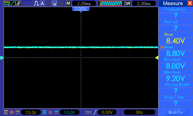

Kann es sein dass sie Measure Funktion bei zB. einer Spannungsmessung
Extrem rundet?
Aufgefallen ist es mir beim Probe check, danach hab ich es mit einer
absolut sauberen Spannung aus einem 2s LiPo Akku Nochmal getestet.
Wenn mann eine Spannung Anlegt Genau hab  ich laut meinen 2 anderen
Multimetern 8,26v zeigt das DSO 8,24v an bei 2v/div, wenn man jetz auf
5v/div wechselt sind es plötzlich 8,4v
Letzendlich bei 20v/div sporadisch auch schon bei 10v/div schwankt es
zwischen 8,00 und 8,80v
das an beiden känälen gleich??
Ist das gewollt so oder hab ich irgendwo ein Problem?
Grüsse
Samuel
alles ok, es sind doch nur 8bit da (eigentlich sogar 7.5), verteilt
auf 10DIV vertikal. Das ergibt also 25,6 (eigentlich nur 24) werte
pro DIV, die kleinst möglichen aufgelösten schritte sind also:
beim 2V/DIV also 8mV
beim 5V/DIV also 20mV
beim 20V/DIV also 800mV

von Moritz A. (moritz_a)
So, ich kam nun endlich final bei mir auch zum Einbau. Allerdings
bekomme ich keine Daten aus der LA-Erweiterung.
Ohne MSO-Platine habe ich 16 wild herumzappelnde Pegel, was mich auch
schon mal verwundert – wenn keine Daten von der MSO-Platine kommen,
wieso ändern sich dann die Werte?
Mit MSO-Platine gibt es gar keine Daten, alle Pegel sind permanent auf
Low. LAN hingegen ist getestet und tut.
Testweise habe ich direkt auf dem LA-Konnektor GND und einen Eingang
verbunden, in der Erwartung dass sich bei einem manuellen verstellen des
HL-Pegels über/unter 0V der Wert ändert, aber auch da tut sich nichts.
Leider fehlt mir jetzt erstmal der Ansatz, wo ich weiter suchen kann.
hast Du den 0R auch gelötet?
Ja, der ist drin, allerdings hatte ich mich da an deinen
Reverse-Engineerten Schaltplan gehalten und einen 22R eingebaut.
hmm, dann sollte es gehen. Die stiftleiste kann auch das problem sein.

Wenn ich die Datei mit den DSO Tool von Peter auf mein Scope spielen
will, dann kommt immer folgende Fehlermehdung:
Die Datei '/OurLanguages/English.lan' konnte nicht gespeichert werden. Fehlercode: 0
Bzw. beim Lesen:
(Die Datei '/OurLanguages/English.lan' konnte nicht gelesen werden.)
Und hier ist der zugehörige Log:
23:59:02 Die Ausgabe wird nach 500 Zeilen gelöscht.
23:59:04 Die DLL >libusb0.dll< wurde initialisiert und wird für den Zugriff auf das DSO verwendet.
23:59:04 DLL-Version: 1.2.6.0 - Treiber-Version: 1.2.6.0
23:59:04 Änderungen der Geräte seit dem letzten Aufruf von usb_find_devices: 1
23:59:04 Gerät gefunden - Vendor-ID 0x49F - Product-ID 0x505A
23:59:04 Die Konfiguration 1 wurde gesetzt.
23:59:04 Der Fehlerstatus vom Endpunkt 0x81 wurde gelöscht.
23:59:18 Der Fehlerstatus vom Endpunkt 0x81 wurde gelöscht.
23:59:18 Err - ModuleDSO.DSOReadFile: Fehler beim Empfangen der ReadFile-Anwort mit 'ReadDataWithSubtype'.
23:59:22 Der Fehlerstatus vom Endpunkt 0x81 wurde gelöscht.
23:59:22 Err - ModuleDSO.DSOReadFile: Fehler beim Empfangen der ReadFile-Anwort mit 'ReadDataWithSubtype'.
00:00:38 Der Fehlerstatus vom Endpunkt 0x81 wurde gelöscht.
00:00:38 Err - ModuleDSO.DSOReadFile: Fehler beim Empfangen der ReadFile-Anwort mit 'ReadDataWithSubtype'.
00:01:13 Der Fehlerstatus vom Endpunkt 0x81 wurde gelöscht.
00:01:13 Err - ModuleDSO.DSOWriteFile: Fehler beim Empfangen der WriteFile-Anwort mit 'ReadDataWithoutSubtype'.
Achja: Andere Dateien wie z.B. die dn.rbf oder protocol.inf können
gelesen werden. Also die USB Verbindung funktioniert.
Sorry für die vielen fragen :/
Mit freundlichen grüßen
Pascal
das tool beenden, kabel ab, DSO aus/an, kabel rein, tool starten.
Evt. den org. treiber benutzen statt libusb

Ich habe jetzt mal heute ein bisschen rumgespielt, und habe zum Test
mein Scope auf den alten Stand gebracht. Soweit funktioniert alles ganz
gut, auch der LA im Scope. Stellt man nichts um, dann läuft alles
Stabil.
Stelle ich aber die Farbe (Hab den Fehler nur da beobachten können) auf
Schwarz oder eine andere Farbe um, dann kommt der nette Whitescreen in
10 bis 20 Minuten nach den Start vom Scope bzw. den umstellen.
Lässt man die Farbe auf Blau, dann passiert nichts. ein zurückstellen
auf Blau hat dann bei mir auch nicht geholfen. Nur der Default Setup
knopf konnte dann noch helfen, und den Fehler beheben.
Getestet habe ich den Bug mit der Folgenden Datei:

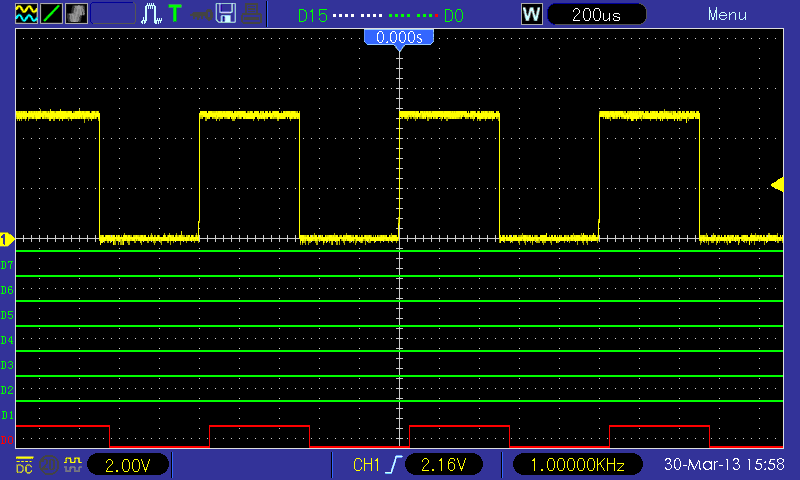

ich habe es nun auch endlich geschafft, mein Hantek DSO mit der MSO
Platine zu erweitern. Vielen Dank an Thomas R. (tinman) für all seine
Mühen bezüglich der Sammelbestellung und der Umbauanleitung, der ich
problemlos folgen konnte. Ich habe mich jedoch gegen das flashen mit
OpenOCD entschieden, da in der Anleitung von OpenOCD stand, dass Bad
Blocks nicht übersprungen werden. Aber mit UART und DNW.exe ging es auch
gut und der supervivi hat auch einen Bad Block gemeldet.
Da ich kein Netzwerk am Oszi habe, wollte ich wie in "Eigene
anpassungen" den #net Teil auskommentieren, was ich bei zusammengebautem
Zustand ohne UART mit dem Tool von Peter Dreisiebner machen wollte. Auch
ihm vielen Dank für die Bemühungen um dieses Tool. Lesen kann ich damit
die /etc/init.d/rcS, aber schreiben leider nicht. Mit meinem 32bit
Windows hängt das Programm und/oder gibt die Meldung:
Die Datei '/etc/init.d/rcS' konnte nicht gespeichert werden. Fehlercode:
0
aus. Sollte das gehen?
Die dst1kb_2.07.2_domso.up Firmware habe ich jetzt drauf. Man kommt in
der Tat beim lesen der ganzen Threads kaum hinterher, bzw. verliert
bisschen den Überblick. Aber das scheint die momentan aktuelle Version
zu sein. Was ich da nervig finde, ist, dass wenn ich in den LA Mode
schalte, immer beide analoge Channels angehen. Und dass es keine
Möglichkeit gibt, das LA Menu wieder aufzurufen, wenn ein anderes Menu
sichtbar war. Habe ich da was verpasst?

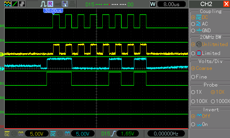

Wenn man im LA Mode im Display Menu Persistency verstellt, verschwinden
die Logik-Kanäle?!? Ansosnten konnte ich noch nicht viel testen.

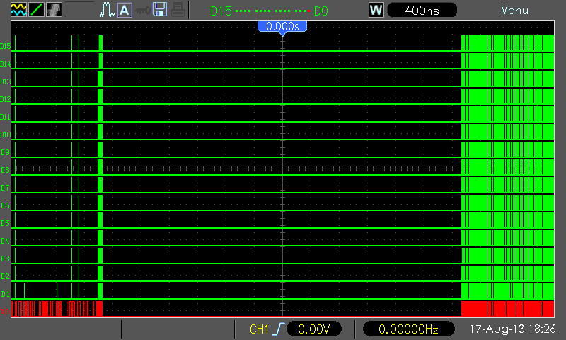

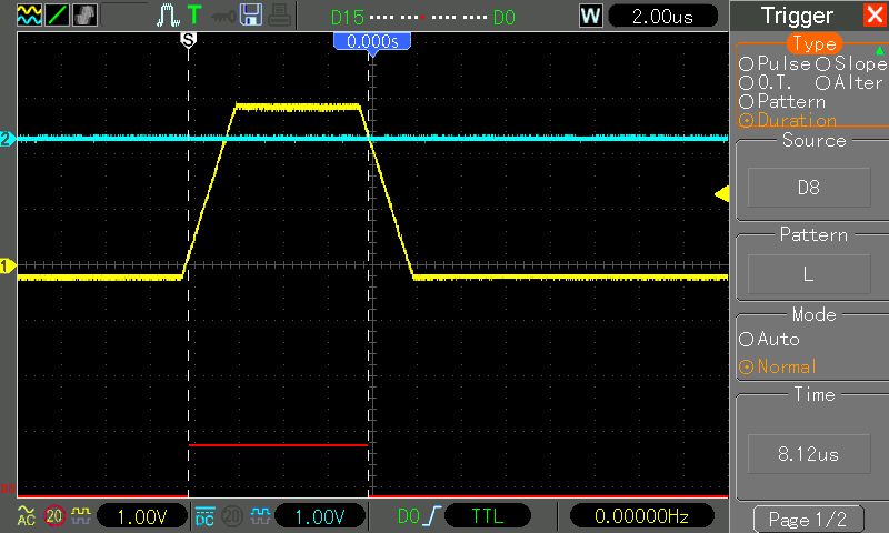

Manchmal zeigen die Logik-Kanäle auch scheinbar Unsinn an, wie auf dem
Bild. Ist das normal? Am LA hängt momentan noch nichts dran, denn ...

Hallo Thomas,
Hab jetzt mal das Gerät aufgeschraubt und mich über ein Terminal
verbunden. Die /dso.exe ist schon vorhanden und hat auch alle Rechte.
Die Firmwaredatei hab ich trotzdem mal decryptet, entpackt und vom
USB-Stick die Datei dso.exe nach /dso.exe und versuchsweise auch noch
nach /dso_update.exe kopiert. Hat aber nicht geholfen.

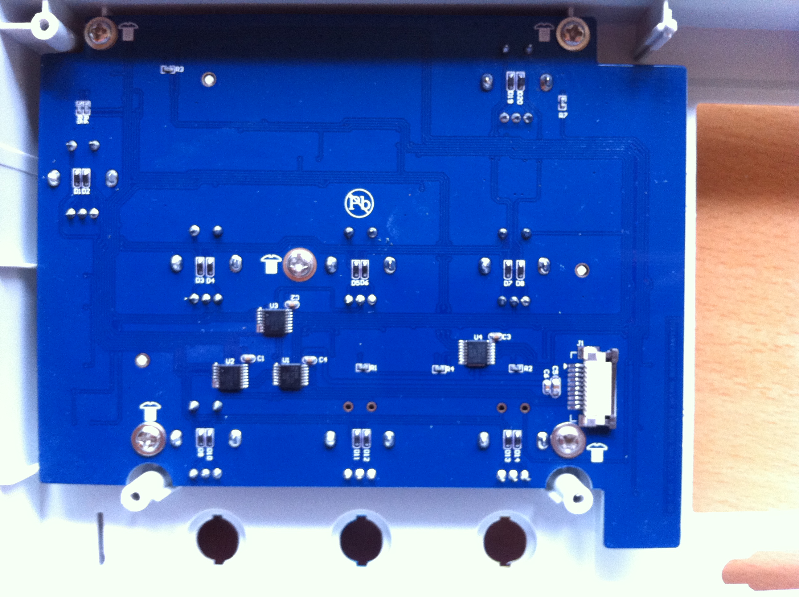

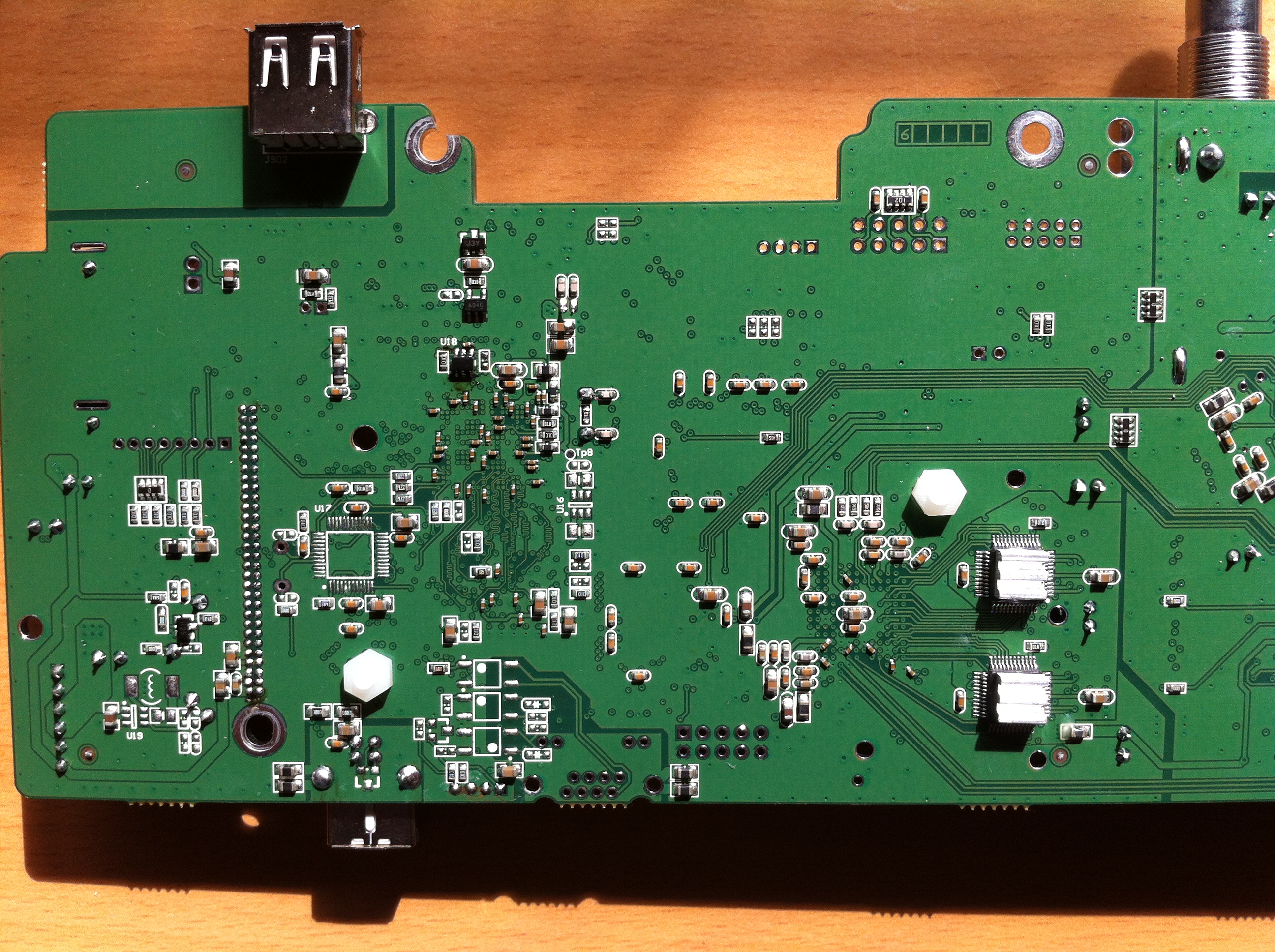

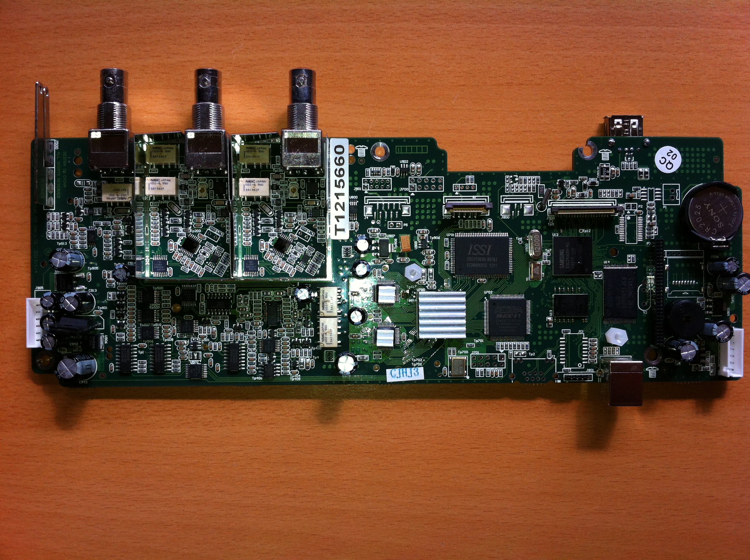

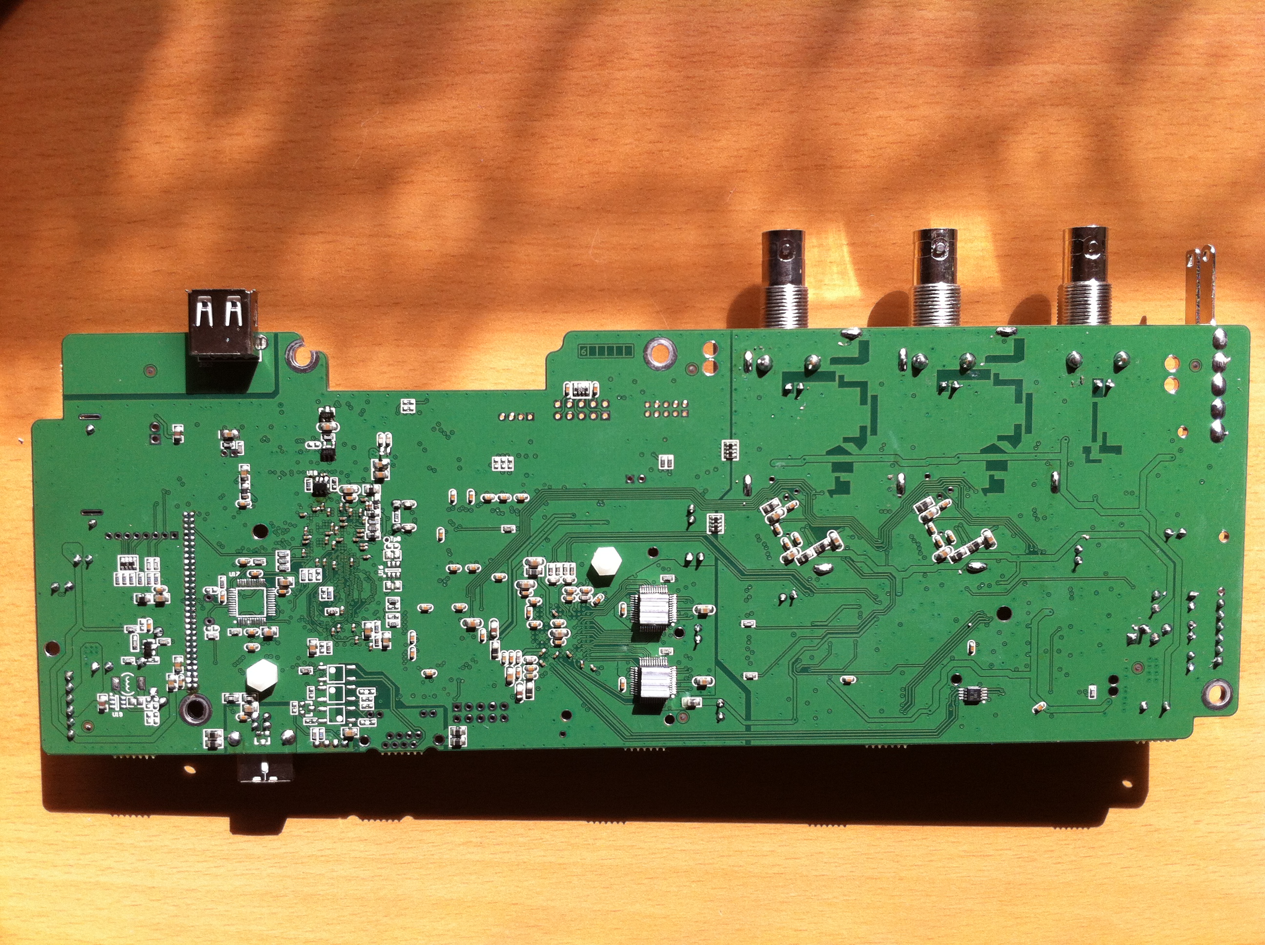

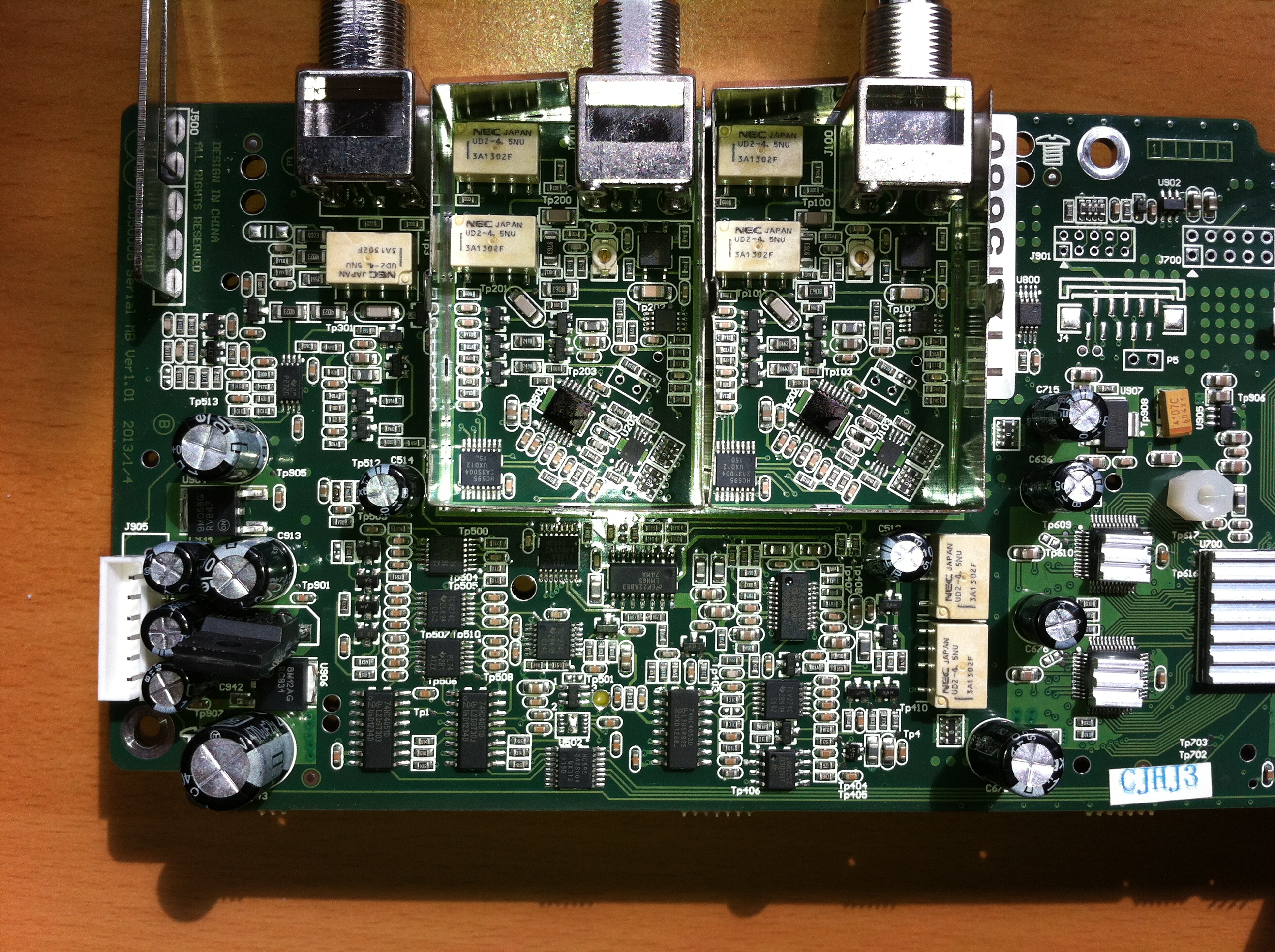

Ich hab mal erste Bilder der Platine gemacht. Komplett zerlegen wollte
ich das Teil noch nicht, solange die Software nicht richtig läuft, um
eventuelle weitere Fehlerquellen ausschließen zu können.
Thomas R. schrieb:
> Dann kannst du gucken ob da noch etwas mit /dsoxxxxxxxx was auch immer
> geblieben ist. Die /etc/init.d/rcS ist natürlich eine komplett falsche,
> guck da rein, evt. gibts noch eine rcS~, dann einfach kopieren als rcS
> (und dann neu starten um zu gucken ob die treiber sauber geladen
> werden).
Eine rcS~ gibts keine. Dann warte ich mal, bis Hantek die Lösung des
Problems hat.
sieht schon nett aus, die LA PCB ist die selbe (hier hatte ich angst das
die den LA direkt auf main PCB bauen und kein erweiterung port machen).
Man kann zwar jetzt den LAN übertrager und LAN IC wohl auf main und LA
PCB bestücken, vermutlich aber nur eins von beiden wird lauffähig (oder
doch beide, wer weiss). CPLD scheint auch da zu sein, bei den kleineren
modellen ist es wegreduziert (und trotzdem schaffen die 40k samples
- ohne add. counter und external SRAM, mit kleinem FPGA. Sehr suspekt).
Den CPLD müsste mal jemand auch auslesen^^
ja, das macht sinn

Data Delay
Data delay stimmt aber nciht, da hier getriggert wird auf pulse länge.
Dazu sind in allen "pattern" die H und L vertauscht ^^. Nimmt man als
pattern z.b. HLLH, triggert das gerät auf LHHL. Abhilfe schaft die
firmware zu patchen (2 strings anders zuordnen).
Anbei die dso_bin für dein MSO, die habe ist gepatcht.
Bin ncoh am testen, aber die LA/MSO trigger scheinen ok zu sein,
abgesehen von der tatsache das endg trigger auf LA kanal keine frequenz
zeigt und das der duration trigger komplett verbogen ist.
Beim "Begin of data" und "End of Data" und timebase zwischen 40ms und
4us entspricht ein DIV immer 2us auf der duration skala, sollte aber
eigentlich die tatsächliche entfernung sein. Ab 2us/DIV bis 200ns/DIV
ist ales ok. Vom 80ns/DIV bis 2ns/DIV wiederum falsch, diesmal scheint
duration wert imer doppelt so hoch zu sein, d.h. beim 80ns/DIV wenn die
duration skala auf 80ns steht sollte die flanke 80ns entfernt sein, ist
es aber nur die hälfte des DIVs ^^.
Beim "data delay" trigger ist noch lustiger. Ab 2us/DIV bis 200ns/DIV
alles ist ok. Ab 80ns/DIV bis 2ns/DIV ist alles, bis auf die position
der flanke, richtig. D.h. es triggert dann auf z.b. 20ns wenn der
(kleinste immer) LA signal 20ns lang ist. Nur der trigger ounkt steht in
der mitte und nciht an der aufgewähler flanke.
Allerdings zwischen 4us/DIV und 40ms/DIV ist alles so verbogen das ich
es kaum erklären kann. Die duration skala scheint immer kleiner zu
werden, je timebase schritt um jeweils timebase sprung. Beim 20us/DIV
sind es dann also 2,5  2  2 kleiner als eingestellt (relativ zum
2us/DIV). Das hat mich einen halben tag gekostet es zu verstehen as da
abläuft.
Diese erkentnisse sind zwar basierend auf der firmware für mein MSO,
deins scheint aber die selbe firmware zu haben, ledigich kompiliert für
das neue SoC. Kannst aber gerne testen ob die fehler die selben sind^^ .

von gandalf (Gast)
Hier noch die versprochenen Fotos...
Deine mso_bin läuft schon mal auf meinem oszi. Viel getestet hab ich
aber noch nicht.
Robert Becker schrieb:
> Was ist eigentlich die aktuellste Firmware für`s MSO 2.x
> Bei meinem MSO5062B, steht unter Systeminformation, 2.07.01 (130321.0)
auf der website, aber noch installieren! Ich patche die gerade damit
eckelhafte bugs weg sind.
danke schön! Interessant das Hantek den frontend nciht geändert hat in
dem MSO, frage mich warum. Gut, mag sein das der frontend in den P model
gerade so bis 200MHz gut ist, aber das sollte doch reichen.
Übrigens, du hast die schlechte kombination von bauteilen drin, ich
würde sagen "bau es um".

- abtastrate anzeige statt uhrzeit, im single window muss man dazu menu
verstecken, im dual window immer sichtbar. Ich werde dies in die org.
firmware vorschlagen, am besten umschaltbar damit man wählen kann ob
zeit oder Sa/s. Ich habe kein umschaltung implementiert, ich brauche die
nicht

- den Hilfe button verschoben :) Braucht man hilfe, findet man die jetzt
da wo die unnötige "Sys Status" funktion war.
- den ganzen LA auf dem F7 menu entfernt, jetzt kann man mit F7, so wie
beim DSO, zwischen single/dual window umschalten, und natürlich ohne das
das zweite kanal automatisch zugeschaltet wird.
- den ganzen LA kram kann man jetzt an/abschalten mit dem "hilfe" knopf.
Der zeite kanal wird allerdings jtzt zugeschaltet, das muss so sein,
sonst spinnt die firmware. Das ist so vom hersteller vorgesehen, werde
auch nciht anpassen/patchen

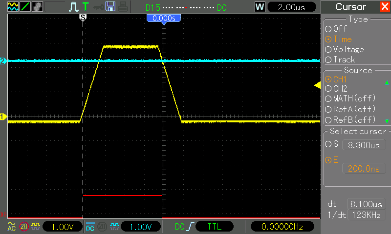

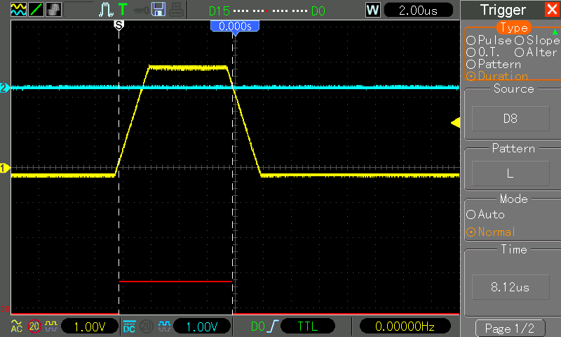

Duration trigger bug:
"Begin of data" and "End of Data"
when timebase from 40ms to 4us the duration scale is fixed to 2us/DIV.
No matter what i set, one display DIV is equal 2us.
when timebase from 2us to 200ns - everything ok
when timebase from 80ns to 2ns the duration scale is again wrong, on
80ns/DIV duration fixed to 160ns per DIV, when timebase 40ns/DIV then
duration fixed to 80ns per DIV, etc.
"Data length"
ok only when timebase set from 2us/DIV to 200ns/DIV.
From 80ns/DIV to 2ns/DIV partially ok, the data delay length will be
properly triggered (except jitter, but that's ok), however the position
have an offset (always about half of the data length).
When timebase from 4us to 40ms the duration must be always set smaller
and smaller to allow triggering. For example at 4us/DIV i have to set
for duration the half of the real value. For 8us/DIV again half of the
4us/DIv value or 1/4th of the real pulse length. For 20us/DIV i need the
set the pulse width / 2.5  2  2 to get the delayed data triggered. I
have NOT tested bigger values than 2ms/DIV, this is because the
resultion of LA is not allowing such small values (less than 10ns), but
it seems that the whole range 40ms/DIV to 4us/DIV is affected by the
"divide / 2 or 2.5" error.

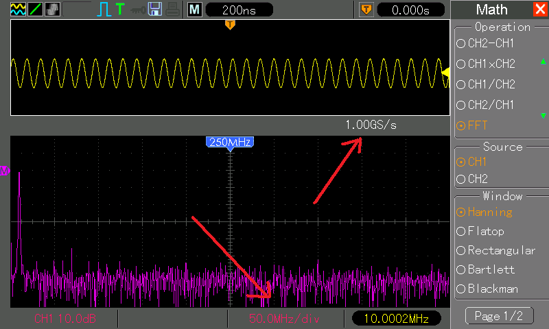

Ok,
ich hab mal manuell geupdated und hätte da mal drei Fragen zu meinem
screen:

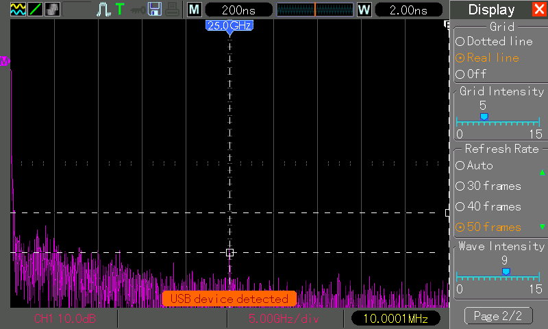

* Wo sind die horizontalen Gitterlinien geblieben? Betrifft nur fft.
* Seit wann kann man mit 1GS/s mehr als 500MHz span in der fft haben?
Selbst mit ETS geht das nicht. Betrifft alle fft-modi unter 200ns
Hauptzeitbasis, aber wohl schon länger.
* Die dunkelrote Farbe für die Skalen-Indikatoren finde ich suboptimal,
da wenig Kontrast. Kann man das ändern?
* Noch was: irgendwie scheint mir die Anzeige hakeliger als vorher, auch
auf 50fps.
Grüße, RJ
> screen:
ist ein bug, den habe ich schon weiter geleitet gehabt.
schon immer drin gewesen, nie ein sinn ergeben. Ich denke die haben es
drin gelassen da org. 1GS/s erst ab 8ns/DIV geht, dummerweise sind dann
die full span werte "falsch". Besser wäre eine separate timebase für
FFT, aber dann hätte man ein problem im dual window mit wave+FFT. Im
prinzip könnten die einfach die skala ab full span 500MHz immer so
lassen, das wären ein paar zeilen code nur.
doch, gäbe es ETS und wäre es auf die FFT anwendbar dann ja, nur leider
gibts kein ETS mehr (ja, die funktionen sind drin, auch menus, es ist
aber abgeschaltet).
das haben die so gemacht, ich hätte lieber blau (nicht hauen ^^).
Änder geht au jeden fall, müsste mal nachgucken wo das war (so aus dem
kopf draw_fftxxxxx was auch immer).
> auf 50fps.
ja, ist es. Ich finde nicht woran das liegt. Ich habe gemerkt das
doppelt so viele punkte (bei manchen horiz. werten) angezeigt werden.
Die ist aber nicht immer, akn also kein grund sein. Es ist schwer zu
vergleichen mi z.b. DSO firmware, da rennt die anzeigt, beim MSO sieht
man sofort unterschied (seit glaube ich 2.07.1_130201.0).

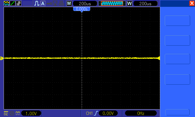

von senator (Gast)
Bei meinem MSO-5062B finde ich die triggerposition eigenartig. Sollte
der Schnittpunkt von Signal und Triggerlinie nicht bei 0.000s liegen?
Was mache ich da falsch?
das könnte an den falschen FPGA design liegen (dn.rbf), es muss schon
das eine vom MSO sein. Übrigens, den einen widerstand hast du damals als
riengelötet? Das könnte auch eine fehler quelle sein.
von Andy L. (wurzlseppl)
Hallo Thomas,
was meinst Du mit dem falschen FPGA Design? Der LA lief ja schon mal.
Danach habe ich den nicht mehr verwendet, da ich eine Software ohne LA,
die wesentlich besser lief, draufgespielt hatte. Einen Widerstand habe
ich nicht eingelötet.
Andreas
Andy L. schrieb:
> Hallo Thomas,
naja, den einen widerstand auf der DSO mainboard muss man einlöten (es
sei den es war schon vorhanden), wie in der einbauanleitung beschrieben.
Ohne wird das LA PCB eigentlich nicht laufen.
Die FPGA designs selber sind auch wie gesagt wichtig, DSO hat eigene -
MSO ebenfalls. Die kann man nciht untereinander tauschen. Die firmwares
die cih geposatet habe (die ****domso***) beinhalten eigentlich nicht
das passende FPGA design für das DSO FPGA. Du findest eins aber hier
Beitrag "Re: Tekway/Hantek/Voltcraft MSO"
die dn.rbf die da drin ist dann einfach in root dir auf deome MSO
kopieren und das gerät einmal ab/einschalten (soft reset ist nicht
ausreichend).

Die Idee mit dem Help Button als LA Button fand ich ganz gut. Kann man
das in der Version 2.7.01(140319.0) auch wieder machen? Und kann man den
LA Button auch so funktionieren lassen, wie die CHx MENU Button (LA Menu
an wenn LA schon an anstatt LA aus, LA aus nur wenn LA Menu an)? Ich
meine, wenn schon immer die beiden analogen Kanäle angehen müssen, wenn
man den LA einschaltet, hätte man so die Möglichkeit, das LA Menu wieder
sichtbar zu machen, wenn man die analogen Kanäle ausgeschaltet hat.
Andreas
wegpatchen kann man alles, ist nur "etwas" arbeit mit hex editor und
ida. Ich wollte es allerdigns diesmal nicht machen, erst wenn wirklich
viele von den MSO firmware bugs beseitigt sind (also erst wenn eine
stabile basis vorhanden). Z.zt. sieht es so aus:
noch da: 1,3,4,6,7,8,10,11,12,15,16,17,18,19,20,24,25,
         26,27,28,32,33,35,37,39,40,41,43,44,47,51,53
gefixt:  2,5,9,13,14,21,22,23,31,34,38,42,50,52
kann nicht testen: 29,30,36,45,46,48,49

von Peter D. (Gast)
Hallo Thomas,
hier mein Ergebnis zu den Bugs:
29 - Frequenzzähler funkioniert nicht mit LA und wird immer angezeigt.
30 - Trigger für LA sind D0 bis D15, kein X1 oder X2.
36 - H und L sind vertauscht.
45 - Fehler ist noch vorhanden, bei langsamen Signalen mit z.B. 1 kHz
bis 20 kHz fällt es mehr auf.
46 - Fehler ist noch vorhanden mit ~ 50 ns.
48 - Fehler ist noch vorhanden.
49 - Nicht getestet - Verstehe das Signal und Triggern nicht bzw. bei
mir triggerd nichts.
Dazu Abstürze alle 5 min. mit dem LA und die Anzeige der Signale ist oft
seltsam.
Peter
von Peter D. (Gast)
Nachtrag zu Bug 49.
Neuer Versuch mit anderer Timebase, jetzt wird getriggert.
Ein anderer Wert als die 8,12 us triggert nicht mehr.
'Patt.Qualifier' auf Seite 2 beim Trigger ist 'DataDelay'.
Peter
danke Peter, gut, wenn 36 immer noch vertauscht ist dann wird auch 49
und 50 wenig sinn ergeben. Man muss erst sich vorstellen wie dieser
trigger einstellung funktionieren sollte, dann den fehler 36
berücksichtigen (ich habs einfach in der version davor gepatcht gehabt)
und dann kann man evt. vllt sogar noch etwas für 49 und 50 einstellen.
Die sind einfach hier zu verbogen. Frage mich nur warum die 36 nicht
gefixt haben, das ist doch einfaches ding.

Zu Punkt 5, du kannst wahrscheinlich mit der Taste 'Utility' die Seiten
in der Reihenfolge 123123 blättern.
Peter
von Philippe R. (fremen67)
Ja danke, ganz genau.
Hi, ich habe auch von 130826 auf 140319 aktualisiert, weil mich ein bug
dazu genötigt hat. Dummerweise ist er immer noch da:
Wenn man im normal-trigger-mode den la benutzt, so wird der Bildschirm
nur verzögert mit den neuen la-daten aktualisiert, während die analogen
Kanäle korrekt aktualisiert werden. Ich habe mal einen screen angehängt,
wo ich über spi abwechselnd 0xa3 und 0xc5 übertragen habe. d15 und ch1
hingen dabei an sclk, d11 und ch2 an mosi. Man sieht im linken screen,
dass der la hinterher hängt. Dreht/drückt man nun Volts/Div oder drückt
irgendwelche Tasten (alles außer horizontal), so wird die Anzeige
korrekt aktualisiert, wie im rechten screen dargestellt. saveToUsb geht
auch, speichert aber zuvor den alten screen.
Hat vielleicht was mit bug 57 zu tun. Mich wundert nur, dass das
niemandem vorher aufgefallen ist. Mir auch nicht. Oder habe ich etwas
übersehen?

von Pascal H. (pase-h)
ich habe ein Problem mit der dodso.
Wenn ich mein Hantek DSO5062B (mit 200Mhz HW & SW Hack) zurücksetzen
will, dann kommt bei mir immer die folgende Fehlermeldung:
>Dirmware update failed, error:
>xf9
>Existing version is higher than that you w
>ant to upgrade to!
Bei der Fehlermeldung friert das Oszi komplett ein.
Wie kann ich jetzt mein Scope auf die DSO version zurücksetzen?
Pascal
Edit:
Hier noch ein paar daten:
Model:      MST1202B
sw version: 2.7.01(140319.0)
hw version 10070x555583e9
von Wolle (Gast)
Hat tinman etwas weiiter oben beschrieben. Siehe:
Danke für die schnelle Hilfe! Leider bin ich erst jetzt dazu gekommen,
um mein MSO wieder zum DSO zu "Patchen".
Wolle schrieb:
Ich habe die Anleitung mit den Dateien aus der DoDso befolgt. Beim
Kopieren der dso.exe und den darauffolgenden sync wurde mir jedoch ein
Fehler angezeigt (leider weis ich den genauen fehler nichtmehr, aber er
war ungefähr so: "Fehler beim empfangen des Shell Kommandos" bzw.
"Fehler beim empfangen der Shell Antwort". Daraufhin ist leider mein PC
abgestürzt...).
Wenn ich mein Scope jetzt starte zeigt sich noch das Testmuster und das
Tekway Logo. Danach ist alles Schwarz, und die Tasten leuchten alle
(aber keine funktion :/ ). Das Scope startet sich auch ca. alle 20 bis
30 sekunden neu.
Was kann ich jetzt machen, um mein Scope wieder zum Leben zu erwecken? -
Wahrscheinlich mit nen USB-Seriell wandler dran, und dann nochmal die
Dateien kopieren.
Mit freundilchen Grüßen
Pascal Haury
Ich habe heute mal meinen USB UART wandler ans (noch)mso gehangen, und
er gibt mir den folgenden Text aus. Was muss ich jetzt unternehmen,
damit ich wieder mein mso als dso benutzen kann?
Mit freundlichen Grüßen
Pascal
*** Warning - bad CRC or NAND, using default environment

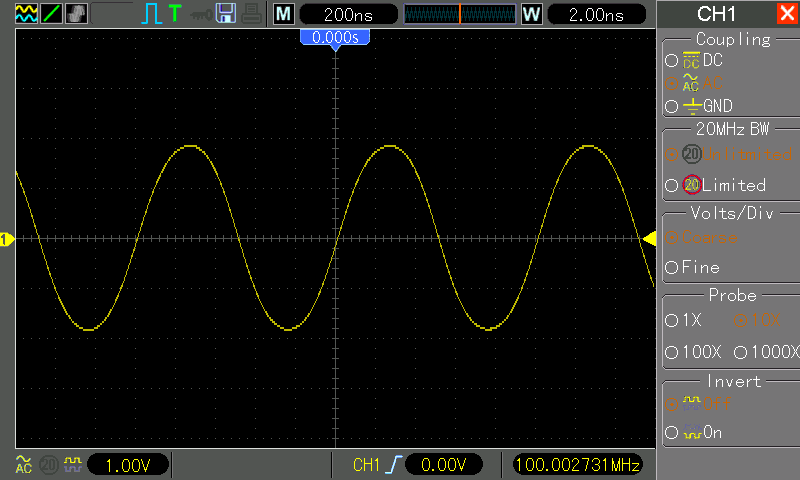

Anbei letzte fw (2.7.01_140815.0) für die MSOs (die mit 2.xx firmware!).
Ich habe schon den "rest" entfernt, es wird nur die dso.exe und *.lan
kopiert, it also ohne weiteres auf "unseren" MSOs installierbar.
Bis jetzt ist mir vor der hardware counter aufgefallen, der zeigt jetzt
bis 9 stellen (mit 1Hz auflösung). Siehe bilder vom rubidium 10MHz und
100MHz signal generator (hängt an rubidium). Man kann wunderbar sehen
daß der CCHD-575 den ich benutze ~27ppm abweichung hat.
Auch die digitale filter sind wieder drin, etwas ist aber da falsch. Bei
den letzten 3.xx DSO firmware kann man die bis 220MHz benutzen, die MSO
firmware erlabt aber nur 98MHz max (und das sowohl bei der 2.xx version
im anhang als auch 3.xx version).
dies scheint (bei mir) mit aktueller firmware nicht mehr ein problem zu
sein. Wobei, man kann sehen das LA und DSO an separaten clocks laufen
(beim jitter im signal ist mal LA mal DSO erster mit bild update). Ich
müsste mal veruchen ob es besser klappt wenn beiden an den selben clock
hängen.

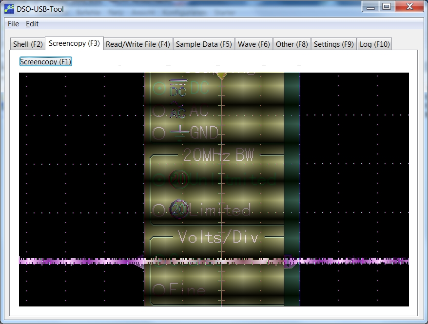

von Marten P. (mpetschke)
Voltcraft MSO5062
Vielen Dank für die wertvollen Beiträge und repositories in diesem
Forum.
Ich bin seit einiger Zeit stolzer Besitzer eines MSO5062. Wegen ein paar
kleiner Bugs lud ich mir vom Voltcraft das vermeintlich passende Update
http://voltcraftdownload.info/  herunter. Alles passte, SW version
3.xxx, Seriennummer>15000. Der Update lief durch, nach dem Reboot ein
Bluescreen.
Also frisch an die Arbeit.
Alle nötigen Mittel habe ich hier nochmal zusammengefasst:
Serielles Interface auf J801 pin2,3,4,  3.3V,  Baudrate: 115200kbit/s
Hier bekommt man Zugriff auf eine Linux shell. Um das ständige Booten
des WD zu stoppen mußte ich nach dem Bootvorgang mehrmals
pkill -9 dsod
Jetzt brauchte ich funtionierende Firmware.
Die umfassendste SW-Sammlung gab es hier:
https://onedrive.live.com/?cid=c4ddf72e6eea3826&id=C4DDF72E6EEA3826!168
"dst1kb_3.2.35_15202d_fact130826.0.up" und
"dst1kb_3.2.25_15202d_fact140813.0.up" aus dem Ordner "HW1.01/MSO" haben
mir gute Dienste erwiesen.
Das erste File habe ich auf einem Linux-Rechner mit gpg -d , passwort:
0571tekway entschlüsselt und auf Windows "gunzip, untar, untar" weiter
ausgepackt. Aus diesem File brauchte ich die "dso_bin", die ich auf
einen USB-Stick kopiert habe.
Glücklicherweise ist der USB-Stick von der seriellen Shell unter
"/mnt/udisk/" aus ansprechbar.
cp -rf /mnt/udisk/dso_bin /dso_bin
war jetzt also das erlösende Kommando. Nun bootete mein Oszilloskop
schonmal wieder.
Ich könnte ja damit zuefrieden sein aber jetzt kommt die Kür:
Das neuere FW-File konnte ich ganz normal über das Oszi-Menü updaten.
Leider geht nun die serielle Linux-Shell nicht mehr. Zum Glück hat Herr
Dreisiebner ein tolles http://peter.dreisiebner.at/dso-usb-tool/
USB-Tool geschrieben, mit dem man einzelne Kommandos ans System schicken
kann.
Und jetzt die Überraschung. Die letzte Software hatte schon alle Files
auf die 200MHz gepatched! Ansonsten ist die Vorgehensweise hier
beschrieben:
http://www.circuitsathome.com/measurements/hantek-dso5000-series-oscilloscope-modifications-part-1-doubling-the-bandwidth-of-dso5102b
Blieb nur noch, die chinesische Rechtschreibung im englischen Menü zu
korrigieren. Dazu holt man sich das Menü-File auf den USB Stick und
spielt es nach der Änderung wieder zurück.
cp -rf /OurLanguages/English.lan /mnt/udisk/English.lan
cp -rf /mnt/udisk/English.lan /OurLanguages/English.lan
Achtung, keine Zeilennummern verändern!
Diese Erfahrung hat mich viele, viele Stunden gekostet. Ich hoffe, diese
Beschreibung hilft Euch, die Prozedur zu verkürzen. Vielen Dank nochmal
an Tinman und die Anderen.

Auf der Wiki Seite nicht ob der UART Adapter 5v oder 3,3v Signal Pegel
haben sollte?
von achtung (Gast)
3.3V

von Old P. (Gast)
Man soll es nicht glauben, aber mein MSO-Modul lag bisher in der
Schachtel ;-) Vor ein paar Tagen habe ich endlich das Chassis bearbeitet
und alles zusammengehäkelt. Soweit alles im grünen Bereich. Allerdings
stört mich noch die "falsche" IP-Adresse. Mit dem Tool von Peter
Dreisiebner habe ich die /etc/net.conf auf den PC gespeichert, angepasst
und will sie wieder zurück kopieren. Genau das geht nicht, es wird immer
"Die Datei '/etc/net.conf' kann nicht gespeichert werden. Fehlercode: 0"
angezeigt.
Wat nu?
Einige andere User hatten ja ganz ähnliche Fehler, eine Antwort dazu
fand ich hier nicht.
Wie kann ich noch diese blöde IP-Adresse ändern?
Old-Papa
von Peter D. (Gast)
Hallo Old Papa,
du kannst die "net.conf" auf einen USB-Stick kopieren und am DSO
anstecken. Dann mit dem DOS-USB-Tool per "Shell" und "cp
/mnt/udisk/net.conf /etc/net.conf" kopieren probieren. Eventuell ein
"chmod +rw /etc/net.conf" hinterherschicken.
Peter
von Old P. (Gast)
Ok, werde ich versuchen. Heute muss ich etwas arbeiten (Fotos auf
Großveranstaltung machen), andere saufen am Vatertag ;-)
Allerdings hängt sich Dein Tool alle naselang auf. Habe extra die letze
(?) Version von Deiner Seite genommen. WinXP32 mit SP3, kein
Antivir-Programm. Dell C640 (P4, 1GB-Ram)
Manchmal läuft es ein paar Minuten, manchmal nur sehr kurz. Ulkig ist,
das es im Taskmanager unter "Ausgeführte" doppelt steht (beide mit keine
Rückmeldung), die Exe aber in den laufenden Prozessen nur 1x gelistet
ist.
Beenden kann ich dann nur mit Komplett-Reset oder im Taskmanager mit
"Prozessstruktur beenden" nur mit "Prozess beenden" passiert nichts.
Old-Papa
von Old P. (Gast)
So...
Ich habe die net.conf per USB-Stick kopieren können, die IP-Adresse
passt jetzt auch in mein Netz (192.168.0.xxx) Ein Ping bringt keine
Fehler, alles bestens.
Ähm, nicht ganz ;-)
Im DSO-USB-Tool kann ich zwar die IP einstellen, darüber erscheint aber
noch eine Andere (keine Ahnung was die da macht) Das Toll arbeitet jetzt
in allen Ebenen extrem langsam, letztlich ist aber keine Verbindung zum
DSO aufgebaut.
Ok, wieder zurück zum USB-Anschluss. Damit kann ich wieder Dateien
einlesen (schreiben geht auf keinem meiner Rechner), doch bei Screencopy
(F3) bekomm ich ein total zerstörtes Bild. Das passiert auch mit älteren
Programmversionen, allerdings habe ich jetzt hier nur den Win7-(64)
Rechner am laufen.
Eigentlich hatte ich gehofft, das Oszi aus meinem Büro auszulesen (oben
in der Werkstatt steht noch ein 486er mit DOS, taugt zu fast gar nichts
mehr ;-) )
Old-Papa

von Jörg H. (prof_bienlein)
lange ist es her, das hier den Hack von Tinhead zum Umbau des DSO5062B
mitgelesen habe. Ich habe mir die Platine für den Umbau zum MSO bei
Tinhead gekauft und dann lag es hier bis heute.
Dank der Anleitung unter
https://www.mikrocontroller.net/articles/Tekway_MSO
habe ich die mechanischen und elektrischen Arbeiten fertig.
Es klaqppt nur das flaschen nicht.
Ich habe hier einen XP-Rechner mit dem USB-Uart in Betrieb und kann auch
den Bootvorgang des DSO sehen. Siehe Anhang.
Aber ich kann den Bootvorgang nicht stoppen.
Gibt es hier jemanden ,der mir weiter helfen kann?
Danke  im voraus.
Jörg
Ich mach hier mal die Ingrid. Damit es der Nachwelt erhalten bleibt.
Im Terminalprogramm die Flusskontrolle von "Hardware" auf aus stellen.
Dann klappt es.
Jetzt fehlt ein passendes USB-Kabel zum weitermachen. Aber ich melde
mich wieder, falls es jemanden hier noch interessiert :-)
