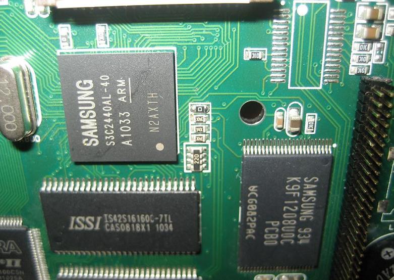

Elektronische änderungen
An der DSO Platine sind lediglich zwei änderungen notwendig:
- die I/O Stiftleiste muss eingelötet werden.

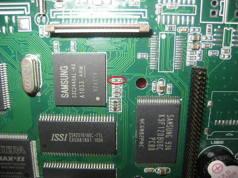

- es muss ein 0R Widerstand bestückt werden um das nGCS4 SoC Signal mit dem
  LA FPGA zu verbinden. Ohne den Widerstand kann die Firmware NICHT mit der
  LA Platine kommunizieren. Es ist leicht zu finden, gleich neben den S3C2440:

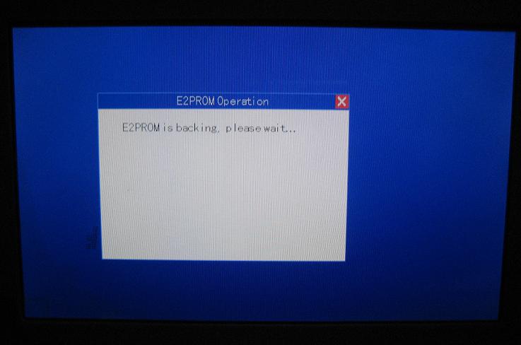

- die Datei Master Image herunterladen (aus der Download-Bereich weiter unten) und entpacken.
- die Datei dst1kb_backup.up auf ein leeres USB Stick kopieren
- den USB Stick in die USB Buchse des DSOs (auf der Vorderseite) reinstecken
  und "Firmware Update" aus der "Utility Menu" ausführen.

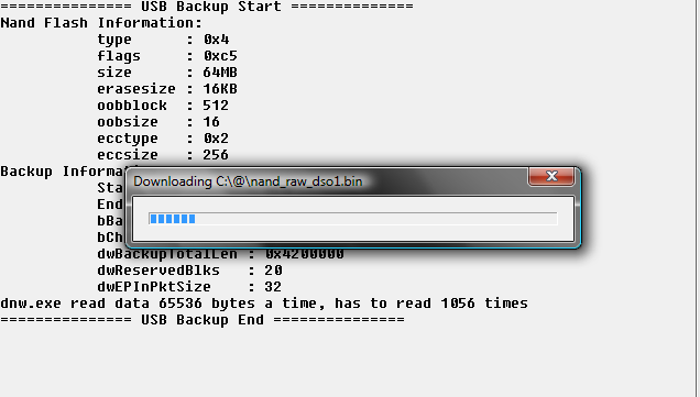

  Achtung: es kann bis zur 5min dauern bis alle Backups erstellt worden sind
- wenn fertig, den USB Stick rausziehen und auf dem PC den Inhalt des
  Verzeichnisses 'dump' prüfen (dies wird angelegt während des Backups).

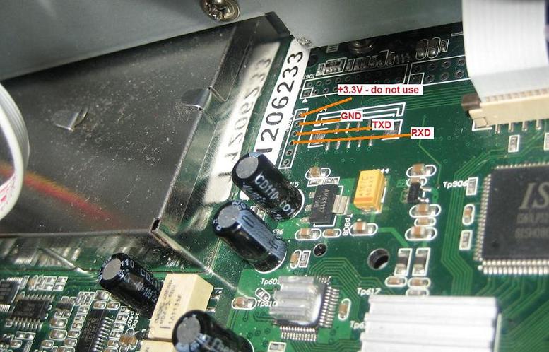

über UART/USB ist zwar nicht die einfachste, denoch von jedem durchführbare Methode. Dafür wird ein LVTTL UART auf USB Konverter, wie einer der vielen CP21xx basierenden und günstigen TTL UART USB converter auf ebay. Zusätzlich wird eine PC Terminal Anwendung mit Xmodem Unterstüzung (z.b. Hyperterm) und ein Windows PC, um die DNW.exe auszuführen, benötigt. Für die, die kein Windows benutzen, ehm, ich muss ehrlich sagen hat mich das wenig gekümmert. Möglicherweise gibts auch ein dnw.exe Ersatz für Linux/OSX, falls nicht verbleibt die über JTAG Methode (oder ein Temp Windows PC).
Das UART port hat folgende Belegung:
Nur TXD, RXD und GND werden benötigt. Die anderen Anschlüsse am besten nicht benutzen. Die +3.3V kann zwar für eigene PCBs (z.b. ein BT-UART adapter), für den Umbau hier ist es aber irrelevant. Die passende Stiftleiste muss 2.00mm Rastermaß haben, die sllte am besten auch gelötet werden. Hat man keine parat, geht auch wenn man 3 einzelne Stifte einer 2.54mm Stiftleiste nimmt. Die Isolierung muss dann etwas abgeschnitten werden.
Als allerserstes sollte die Verbindung über das UART<-> Konverter geprüft werden. Die notwendigen einstellungen sind 115200, 8n1. Am besten prüfen ob irgendwas beim Bootvorgang zu sehen ist. Falls ja, ein bitte nochmal prüfen ob die shell des DSOs erreichbar ist nach STRG+C / ENTER drücken. Falls dies alles funktioniert kann man mit folgenden Schritten fortfahren:

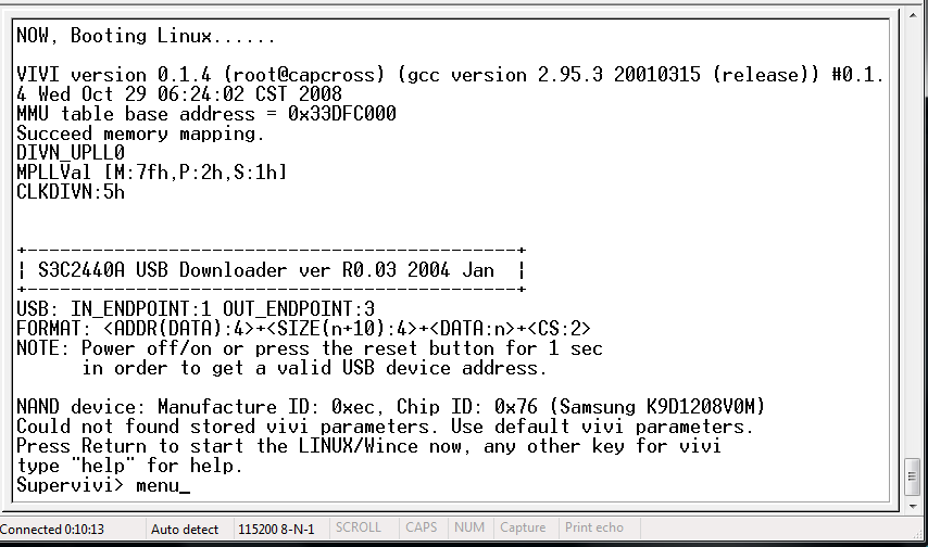

- während des Bootvorgang (direkt nach dem Einschalten) mehrmals die Leertaste
  drücken. Der Bootvorgang sollte dann unterbrochen werden und die Bootloader
  prompt sichtbar sein, etwa wie hier:

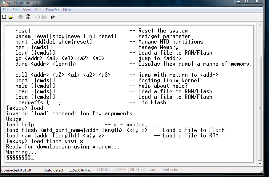

Leider gibts keine USB Unterstützt in dem Tekway/Hantek Bootloader, daher muss ein neues (supervivi.bin) einprogrammiert werden. ACHTUNG: bitte nur die supervivi.bin aus der Master Image Datei benutzen, andere Versionen die im Imternet zu finden sind können die MTD NAND Partitionen zerstören.
- um den neuen Bootloader einprogrammieren muss man muss man folgendes auf
  der DSO Bootloader Shell tippen:
  load flash vivi x
  und dann die Enter Taste drücken.
- jetzt in der PC Terminal Anwendung das Xmodem Transfer auswählen und
  die supervivi.bin rüber zum DSO senden. Im Hyperterm ist das die Menu
  "Transfer->Send file", dann supervivi.bin wählen und als Protokol Xmodem.
  Folgendes sollte jetzt zu sehen sein:

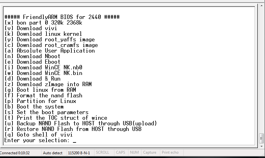

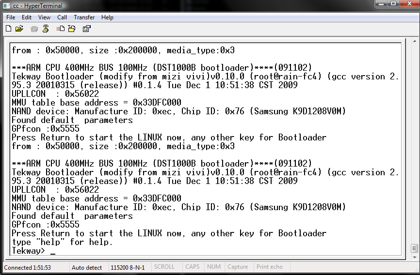

- wenn fertig das DSO neustarten. Während des Bootvorgang (direkt nach dem
  Einschalten) mehrmals die Leertaste drücken. Der Bootvorgang sollte dann
  unterbrochen werden und die Supervivi Bootloader Prompt sichtbar sein,
  etwa wie hier:

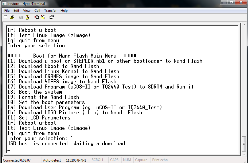

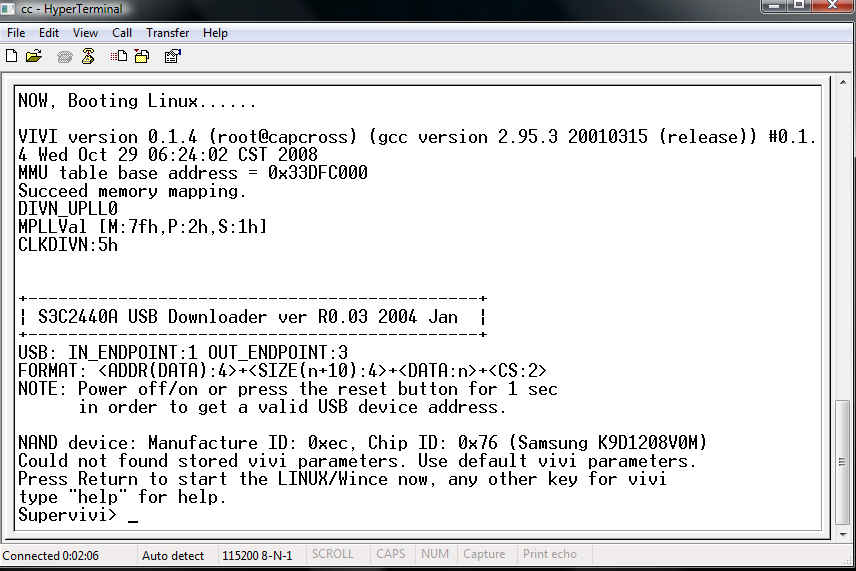

- falls ja, dann menu tippen und Enter drücken. Dann sollte folgendes zu
  sehen sein:

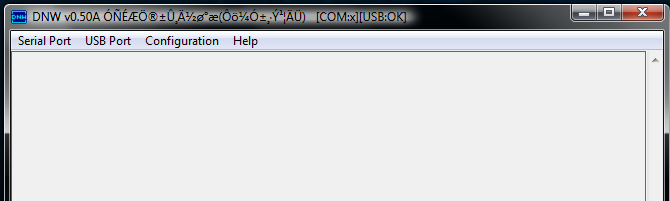

- jetzt das DSO mit einem USB Kabel an PC anschliessen. Es sollte eine
  "Treiber instalation" aufforderung kommen. Der passender Treiber ist in der
  Download-Bereich weiter unten. Nach dem der Treiber instaliert ist, bitte
  die dnw.exe starten. In dem Menu oben sollte eine USB:OK Nachricht
  sichtbar sein. Falls nicht, den USB Kabeln abziehen und nochmal anschliessen.
  Eventuell auch PC / DSO Neustart ausführen.
Sollte die USB:OK nicht sichtbar sein, ist die Fortführung unmöglich

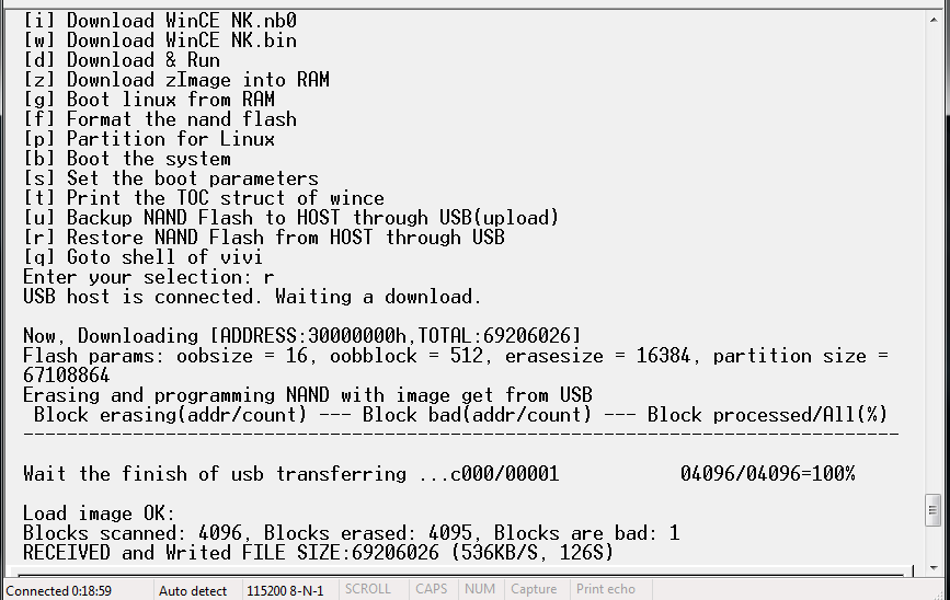

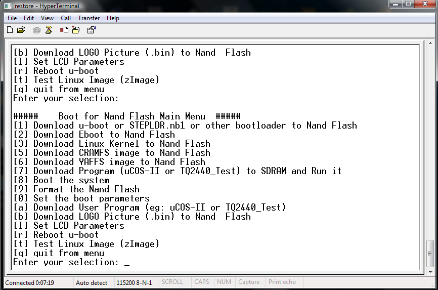

- in dem Supervivi Menu den Punkt "r" wählen, es steht für "Restore".

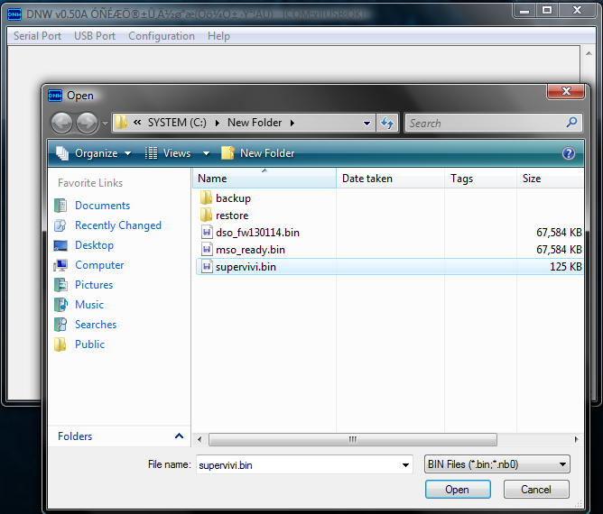

  Unmittelbar danach in der dnw.exe das Menupunkt "Usb Port->Transmit/Restore"
  anklicken und die Datei mso_ready.bin auswählen.

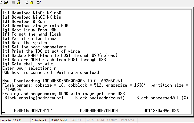

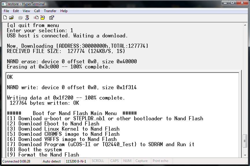

  Achtung: wenn dies zu langsam geschieht, wird entweder der Supervivi
  Bootloader oder die dnw.exe mit einem Zeitüberschreitungfehler sich
  verabschieden. Dann einfach das ganze wiederholen. Sollte alles rechtzeitig
  geschehen, wird folgendes zu sehen sein:
Nach dem Programmiervorgang wird wieder die Supervivi Menü erscheinen. Hier macht es Sinn zu hochscrollen und den Status prüfen. Sollten irgendwelche Fehler zu sehen sein, sollte man den letzten Schritt wiederholen. Bei mir gab es NAND bad block Fehler, die können allerdings meistens ignoriert werden da der Supervivi Bootloader die kaputten Bereiche überspringt.
- wenn fertig, die USB/UART Kabeln abziehen und das DSO neustarten.

über UART/USB ist zwar nicht die einfachste, denoch von jedem durchführbare Methode. Dafür wird ein LVTTL UART auf USB Konverter, wie einer der vielen CP21xx basierenden und günstigen TTL UART USB converter auf ebay. Zusätzlich wird ein Windows PC benötigt um die DNW.exe auszuführen.
Nur TXD, RXD und GND werden benötigt. Die anderen Anschlüsse am besten nicht benutzen. Die passende Stiftleiste muss 2.00mm Rastermaß haben, die sollte am besten auch gelötet werden. Hat man keine parat, geht auch wenn man 3 einzelne Stifte einer 2.54mm Stiftleiste nimmt. Die Isolierung muss dann etwas abgeschnitten werden.
Als allerserstes sollte die Verbindung über das UART<-> Konverter geprüft werden. Die notwendigen einstellungen sind 115200, 8n1. Am besten prüfen ob irgendwas beim Bootvorgang zu sehen ist. Falls ja, ein bitte nochmal prüfen ob die shell des MSOs erreichbar ist nach STRG+C / ENTER drücken. Falls dies alles funktioniert kann man mit folgenden Schritten fortfahren:

- jetzt das MSO mit einem USB Kabel an PC anschliessen. Eventuell (falls nicht
  bereits installiert) wird jetzt eine "Treiber instalation" aufforderung
  kommen. Der passender Treiber ist in der Download-Bereich weiter unten.
  Nach dem der Treiber instaliert ist, bitte die dnw.exe starten. In dem
  Menu oben sollte eine USB:OK Nachricht sichtbar sein. Falls nicht, den
  Eventuell auch PC / MSO Neustart ausführen.
- in der u-boot Bootloader Eigabeaufforderung menu 1 wählen
- in der dnw.exe die supervivi.bin wählen
  und abwarten bis die supervivi.bin einprogrammiert war. Ich empfehle
  hier das Bild hochzuscrollen und prüfen ob tatsächlich etwas übertragen
  war. Hier auf dem Bild sieht man es "RECEIVED FILE SIZE" ist grosser 0
  Sollte die Übertragung nicht erflogreich sein, wird u-boot trotzdem den
  Bootloader Bereich und sich selbst damit auch in dem NAND löschen.
  Sollte dies der Fall sein, wird das MSO nicht mehr bootfähig sein!
  Falls also fehler beim Übertragung aufgetreten sind, einfach nochmal
  übertragen. Eventuell auch PC neustarten - NICHT das MSO - und USB Kabel
- wenn fertig das MSO neustarten. Während des Bootvorgang (direkt nach dem
  etwa wie hier:
  sehen sein:
  etwa wie hier:
  sehen sein:
  anklicken und die Datei fw_backup.bin auswählen.
- wenn fertig, die USB/UART Kabeln abziehen und das MSO neustarten.
Damit ist die originale DSO Firmware wiederhergestellt und das Gerät wieder ein DSO statt MSO ist.
