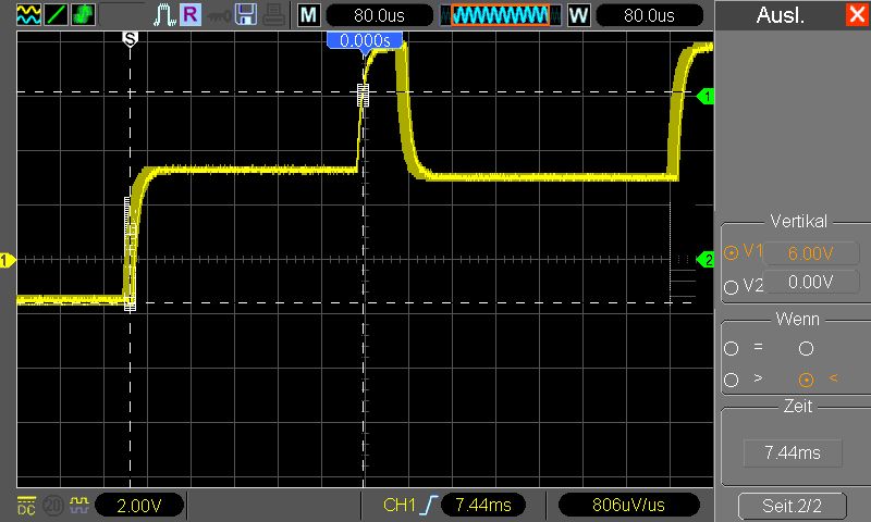

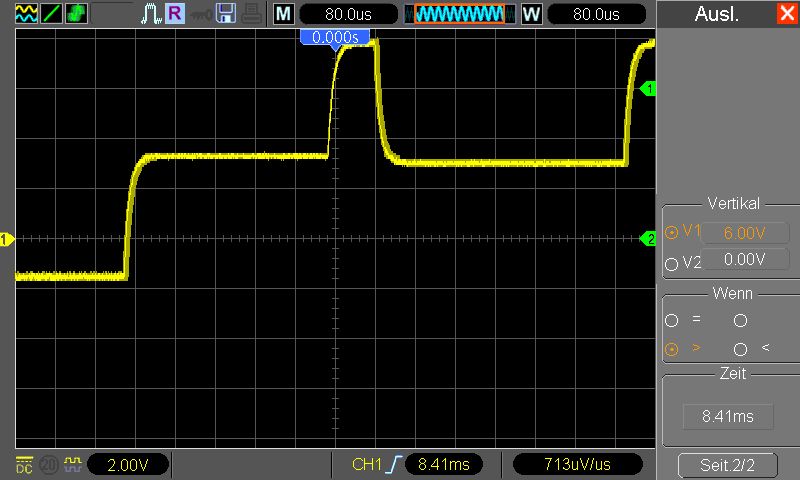

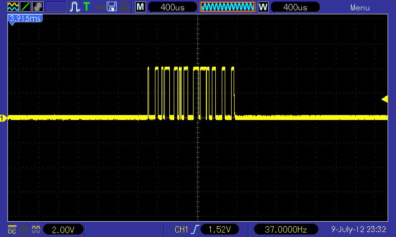

3. Ich vermisse eine Möglichkeit gezielt an eine bestimmte Stelle im
Signal rein zu zoomen. Im Echtzeit-Modus kann ich zwar mit mit dem
H-Position Regler nach links und rechts, sobald ich aber SEC/DIV ändere,
hüpft die Anzeige in die Mitte. Nehme ich eine SINGLE SEQ auf, dann
funktioniert es wie ich mir das vorstelle.

entweder scrollst du die stelle an der du reinzoomen möchtest in die
mitte, oder du benutzt dual window mode dafür (hier kannst du mehrere
marker setzen, jeweils rüber springen und reinzoomen)

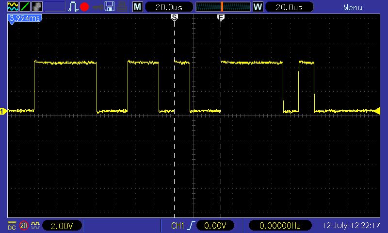

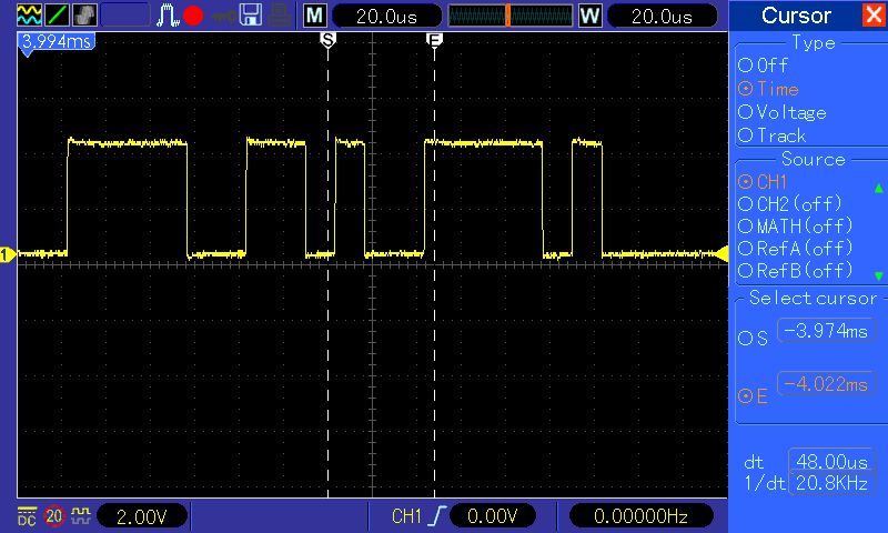

von Klaus D. (kdre)
> mitte,
Genau da scheint es einen Bug zu geben. Siehe Beispielbilder.
Habe übrigens das UART Kabel heute rausgelötet und werde beobachten, ob
es noch zu Abstürzen kommen wird ....
von Thomas R. (tinman) Benutzerseite

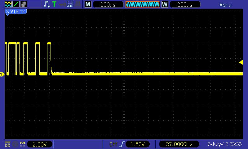

wo soll ich anfangen :)
also du hast die waveform im 200us/DIV (es muss 200us/DIV gewesen sein
da der kleinste schritt 5us beträgt ... 391*5* us) um 3,915ms
verschoben.
Nun lass uns checken wie viel speicher (und hier ist es wurscht was du
an speicher tiefe ausgewählt hast - da auf dem bild der volle buffer
gezeigt wird - die kleine blaue waveform ober deckt ganzes status
fensterchen ab)
benötigt wird um die waveform um 3,915ms zu schieben .. ups, wir sind
schon drüber. Wie kommts? Nun ja, 3915 / 200 = 19,75DIVs.
Die anzeige hat 20DIV, die hälfte 10DIV (hälfte als max damit die
angezeigte waveform den ganzen billd aufüllt - im stopp mode kannst du
es sehen das man es durchaus weiter scrollen kann als die buffer länge).
Du bist also 9,75DIV "drüber".
Versucht man das selbe allerdings mit 400us/DIV müsste es gehen - tut es
aber nciht. Dreht man noch ein schritt weiter (80us/DIV) verschibt sich
alles noch weiter.
Hmm, nimmt man aber etwas was passen sollte, z.b. im 400us/DIV
verschieben um 200us - und dein rein zoomen - beim 200us/DIV passt,
80us/DIV passt,
ups ... da (wenn man genau hinguckt) stimmt schon was nicht.
Das ganze ist der bug nr. 15 in der liste, den kenne ich schon.
So ganz am rande, firmware vom Dez 2009 konnte nach genauen betrachten
damit wohl umgehen - hat man max erreicht hat sich die anzeige ( und
evt. cursors auch) passend verschoben - sprich wenn irgendwann beim
reinzoomen die maximale verschiebung sagen wir 5us war (und nicht wie
selektier z.b. 200us) hat die firmware die position automatsich auf
position von 5us verschoben (und die anzeige/cursor werte abgedated).
Irgendwann hat wihl irgendjemand nicht gedacht das es wichtig ist zu
achetn wann der buffer zu ende ist, und schon haben wir so ein schrott
drin. Sicherlich wen man weiss das die firmware mit überlauf von buffer
nicht umgehen kann, dreht man nicht so weit (oder benutzt dual window
mit entsprechend grosseren buffer für main window - DAS ist sowieso viel
übersichtlicher - einfach die F7 drücken ...)

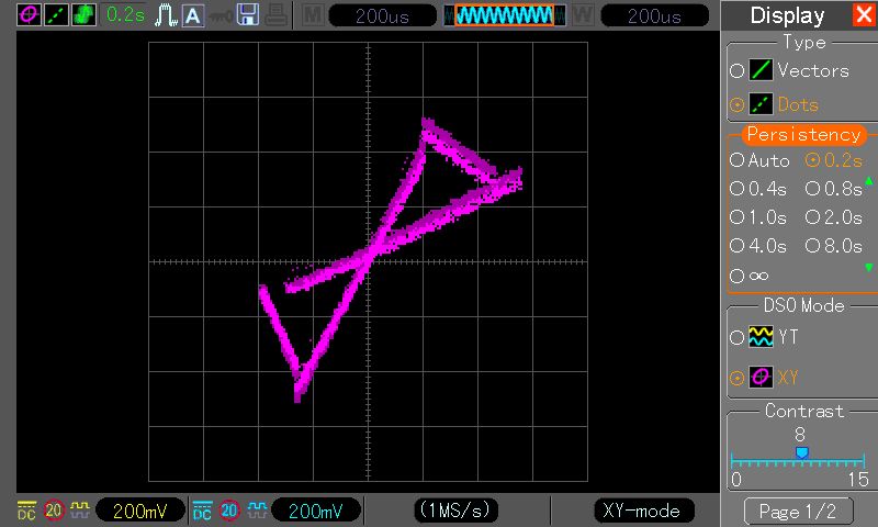

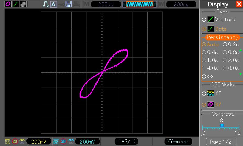

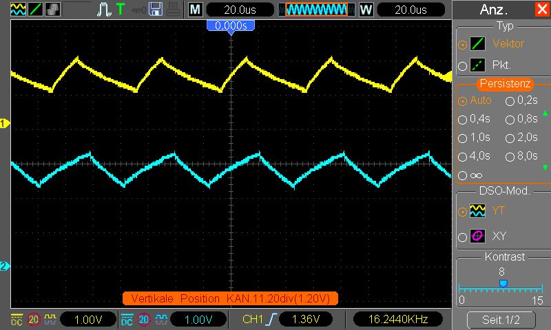

von Pascal H. (pase-h)
Anscheinend habe ich einen Bug in der aktuellen Firmware gefunden
(entschuldigung, falls er schon bekannt ist).
Wenn man in den XY-Modus wechselt, wird das Signal noch perfekt
angezeigt.
Schaltet man dann allerdingsDie Persistenz ein, egal welcher Wert, dann
wird die Figur aufeinmal Eckig angezeigt.
Im Signal YT Bild sieht man die beiden Signale.
Die Signale werden von einen Atmega mit einen RC Tiefpass (47R, 1µF)
erzeugt.
Mfg
Pascal

von Peter D. (Gast)
Hallo Pascal,
Ich denke das ist dein Signal, dass passt schon so. Mit zwei schönen
Dreieckssignalen würdest du Vierecke am Bildschirm sehen.
Peter

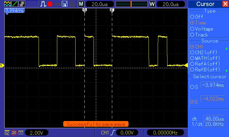

von Klaus D. (kdre)
Habe einen weiteren Bug entdeckt:
- Signal an ch1
- Auf Stop drücken
- Cursor Taste drücken
- S und E nach belieben einstellen
- F0 drücken, um Menü auszublenden
-Drücke ich wieder F0, kommt das Menü und alles ist OK
-Drücke ich aber stattdessen "Cursor", dann kommt das selbe Menü, das
Signal ist versetzt. Sobald ich irgendwas drücke oder drehe, dann
streckt sich das Signal und passt wieder.
Bilder im Anhang:
*0_1: Nach dem Einstellen von S + E und Ausblenden des seitlichen Menüs
*0_2: Nach Drücken der F0 Taste
*0_3: Nach Drücken der Cursor Taste
FW: 120625.0
Gruß,
 Klaus
von Klaus D. (kdre)
Zwischenstand der neuen FW:
3 Bugs
a) Anzeigefehler bei Drücken von F7
b) Langsame Refreshrate bei XY
c) Anzeigefehler des Cursors
a+c ließen sich durch ein "Refresh" einfach beheben....

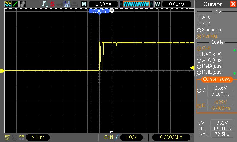

Ich glaube, ich habe hier noch einen bug:
Der trace-cursor funktioniert nicht im stop-Modus. Zum Teil werden
einfach unsinnige Spannungen angezeigt, die in keinem Zusammenhang zu
der Messkurve stehen (im screen habe ich mal eine 9V-Batterie
getriggert). Auch die FFT ist davon betroffen.
Im run-Modus funktioniert es offenbar. Aber ein DSO sollte wohl in
beiden Fällen funktionieren, oder?

Roger John schrieb:
>  * tracking-cursor funktioniert weder bei single-window noch bei
> dual-window; da werden irgendwelche anderen Spannungswerte referenziert,
> oder auch gemessene Spannungen, aber zu falschen Zeiten
nö, es funktioniert, siehe bilder.
Was zu beachten ist - tracking funktioniert sauber nur im run mode
(logisch, es soll auch tracken) und im dual window nur wenn main
window focus hat (finde nciht so toll aber was solls)
>  * Update der time-offset-Anzeige erst bei Druck irgendeines Knopfese
kann sein das du im stopp mode bist? Bzw . habe auch schon geschrieben
das diese firmware an einigen stellen timebase anzeige ändert erst nach
knopfdruck.
>  * wieso wird die Zeit positiv in die Vergangenheit gezählt?
ja, zeit cursor und trigger zeitpunkt scheinen "unlogisch" zu sein,
sind es aber nicht - links vom trigger ist + vorzeichen recht ist -
vorzeichen.
>  * die cursor bleiben immer konstant bezüglich ihrer horizontalen
> Position auf dem screen, auch wenn man schiebt oder streckt. Das ist
> wohl die Funktion eines cursors, aber ich würde mir eher wünschen, wenn
> er zeit-konstant bleiben würde.
jein, das ist ein screen cursor und nicht "speicher cursor" (und da gibt
auch noch bildschirmspeicher und samplespeicher möglichkeiten).
Es ist ncht so das HanTekway es nciht implementieren könnten,
anscheinend wollen die aber nicht (ich kann mich nicht erinnern
was die anderen low cost DSOs machen, afaik aber genau das selbe).
>  * bei umschalten zwischen single- und dual-window geht waveform
> verloren
ja, im stop mode. Das hat mit den blöden "bug" zu tun,
wenn der bei nächster fw revision gefixt ist wird das hier auch gehen.
Beachte - dies ist eine interim fw version die ich zum testen bekommen
habe und nicht, auf grund der positiven änderungen habe es allerdings
die verfügbar gemacht.
Abhilfe solange der bug drin ist (eigentlich könnte ich nach neuer fw
fragen) - im run mode in dual wechesln und stop drücken.
>  * temporär hatte ich fehlende screen-refreshes bei popups wie
> sysstatus, kann ich aber nicht reproduzieren
ja kenne ich, die ganzen window popups sind nicht so toll.
Ich hätte lieber popup wie beim recorder oder pass/fail und
eine auswahl menu wo man dann informationen an/abschalten kann.
>  * im dual-window ist max-sample-rate 400MS, man kommt nicht unter
> 400ns/DIV im oberen Fenster, es sei denn man hat vorher im single-window
> 200ns/DIV gehabt, dann kann man im dual-window auch auf 200ns/DIV mit
> 800MS schalten. Aber nicht auf 1GS.
rtfm :)
Die 1GS/s sind nur beim 8/4/2ns / DIV verfügbar, daher können die
nicht im 200ns/400ns sein.
Ich habe frühere fw versionen patched damit im FFT full span zum nyquist
passt, diese fw version hat den bug schon gefixt d.h. schaltet man FFT
an im dual window an sampled der DSO schneller - im 200ns/DIV mit 1GS/s,
im 400ns/DIV mit 500MS/s und 800ns/DIV mit 250MS/s (danach unverändert).
Also funktioniert es doch nicht. Ich habe nochmal die Hantek-Seite
konsultiert. Dort steht in der Produktbeschreibung der DSO5000B-Serie in
der Hardware-Spezifikation unter "Cursor"
>> Tracing: The voltage and time at a waveform point
Folglich soll der cursor die angezeigte waveform tracen, nicht irgendwas
anderes. Wenn der cursor also einen Punkt auf dem screen markiert, an
dem überhaupt keine waveform ist (wie es auch auf deinem ersten Bild
ersichtlich ist), ist das ein bug, egal ob stopped oder running. Es wäre
schön, wenn die das fixen könnten, ich würde mit meinen dso nun mal
gerne auch aperiodische Signale messen können (wofür ein dso ja gemacht
ist). Wahrscheinlich ist das kein großes Ding, aber irgendwie muss
Hantek das auch mitbekommen. Kannst du denen das bitte mitteilen?
thema XY mode:
Die firmware tastet mit 1MS/s ab, logischerweise ändert sich die
timebase wenn die speichertiefe geändert wird.
Will man also mehr punkte muss man damit rechnen das das bild
langsammer refreshed wird. Bei 4k speichertiefe ist die timebase maximal
beim 200us/div (es get auch langsammer, z.b. 400us/div läuft XY
abgetastet mit 500kS/s). Je nach signal frequenz und art sollte man
andere abtastrate und speichertiefe wählen, bekommt man die einstellung
nicht richtig hin stimmt refresh nicht. Auch die amplitude wird unter
bestimmten umständen verringert (wenn nachleutzeit auf auto).
Weisst man was zu tun ist wird das bild denoch irgendwie nicht flüssig
- da gibts aber abhilfe:
wenn die nachleuchtzeit auf unendlich steht ist das bild viel flüssiger.
Noch besser geht wenn man den trigger entweder auto und aussenhalb der
signalstärke oder einfach auf AC50 stellt (hier läuft am besten).
Das ganze (durch die abtastrate) hat natürlich grenzen, will man
z.b. 1MHz signale betrachten sind die 1MS/s zu wenig - da hilft nur
gepachte firmware.
Die dso.exe im hex editor laden und folgende werte anpassen:
 0F beim hex 32E6C, 32E7C, 32F44, 32F54
 12 beim hex 32EB4, 32EC4
 15 beim hex 32ED8, 32EE8, 32EFC, 32F0C, 32F20, 32F30
Diese werte sind nix anderes als die timebase position, 0 ist 2ns/div,
1 ist 4ns/div und so weiter.
Die position von 0F ist für 4k speichertiefe, 12 für 40k und 15 für
512k speichertiefe. Mehr als 100MS/s macht eh wenig sinn, damit kann man
wunderbar signale bis 5MHz sehr schön betrachten.
Wer nicht patchen will anbei fertige dso.exe die sich wie
folgend verhält:
- beim 4k speichertiefe und timebase (bevor man XY einschaltet) zwischen
  2ns/div und 80us/div tastet diese fw mit 100MS/s, ab 200us/div bis
  20s/div wie vorher mit 1MS/s (und weniger).
- beim 40k und 512k entsprechned ähnlich.
Die org. firmware schaltet im XY mode automatisch die 20MHZ lowpass
filter an, die könnte ich zwar wegpatchen aber ehrlich gesagt weiss ich
nicht wozu das gut wäre.
Aber wie gesagt - auch ohne patchen ist das bild viel flüssiger wenn
der trigger auf AC50 steht.
