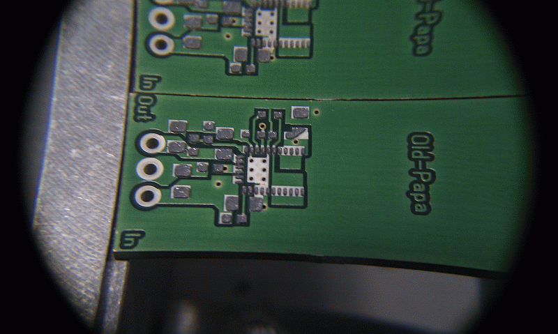

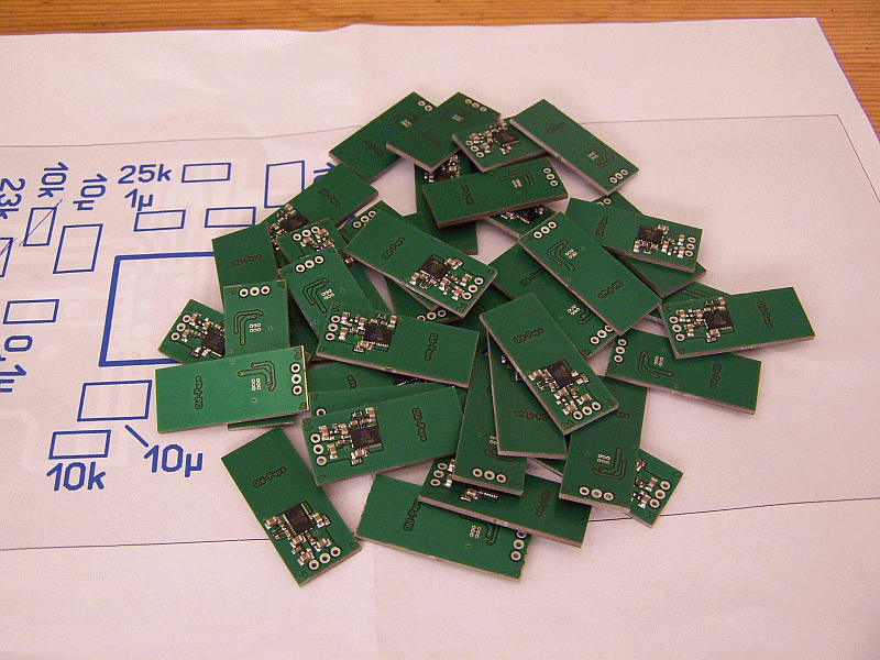

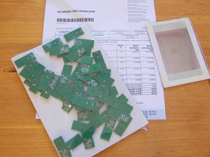

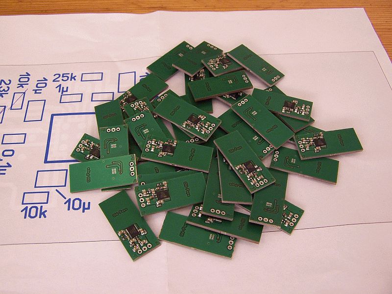

von Old P. (Gast)
ich wäre sehr für die genauere Variante, 92 cent mehr wäre mir das wert.
Wir habe hier ja ein gutes und nach aller Modifikation auch hochwertiges
Messgerät, da sollte man nun bei 92 Cent nicht kleinlich sein.

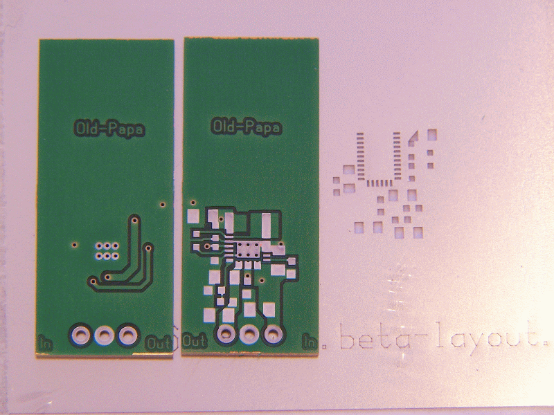

Die Micrels sind bestellt und "im Zulauf", wenn die Rechnung und die
Rechnung der Platinen hier sind, mach ich den Gesamtpreis pro Modul. Das
wird aber dennoch so bei 10-12 Euronen bleiben. Ich will damit nichts
verdienen und der Kollege der (nach Feierabend) bestückt
(proffessionelle Anlage), macht das sicher auch "für lau". Ich hoffe
nicht, dass wir in seiner Bude was hinlegen müssen, wenn doch, sollte
sich das in Grenzen halten.
Old-Papa
PS: Werde mich ein paar Tage zurück halten müssen, Brille zur Reparatur
und iche blind wie ne Termite ;-)

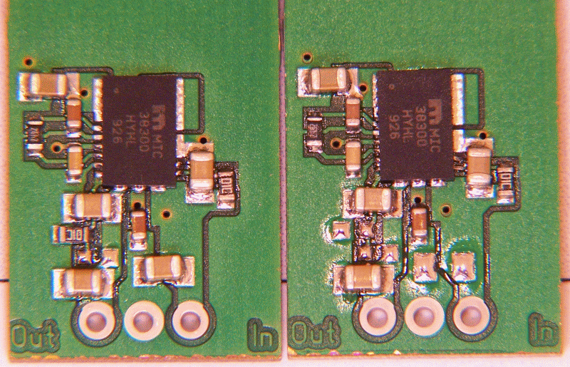

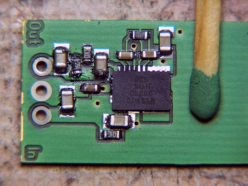

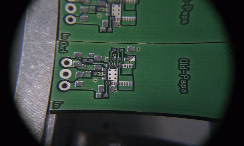

von Christoph H. (Gast)
normalerweise würde ich zu Variante 3 neigen, ABER:
Im Datenblatt mic38300.pdf (M9999-061010-D) steht auf Seite 9, dass bei
Widerständen >50kΩ eine zusätzlicher 100nF Kondensator
sinnvoll/erforderlich ist. Daher bleibt wohl nur Variante 1 übrig, da in
Layout dieser Kondensator nicht vorgesehen ist.
Hier der entsprechende Abschnitt:
Adjustable Regulator with Resistors
The adjustable MIC38300 output voltage can be programmed from 1V to 5.0V
using a resistor divider from output to the FB pin. Resistors can be
quite large, up to 100kΩ because of the very high input impedance and
low bias current of the sense amplifier. For large value resistors
(>50kΩ) R1 should be bypassed by a small capacitor (CFF = 0.1μF bypass
capacitor) to avoid instability due to phase lag at the ADJ/SNS input.
Gruß Chris
von Rudi M. (rudimentaer)
> ... For large value resistors
Huckepack auf/unter R1 ? Oder ist das zu unästhetisch?
Rudi
von Old P. (Gast)
> Rudi
Genau so... ;-)

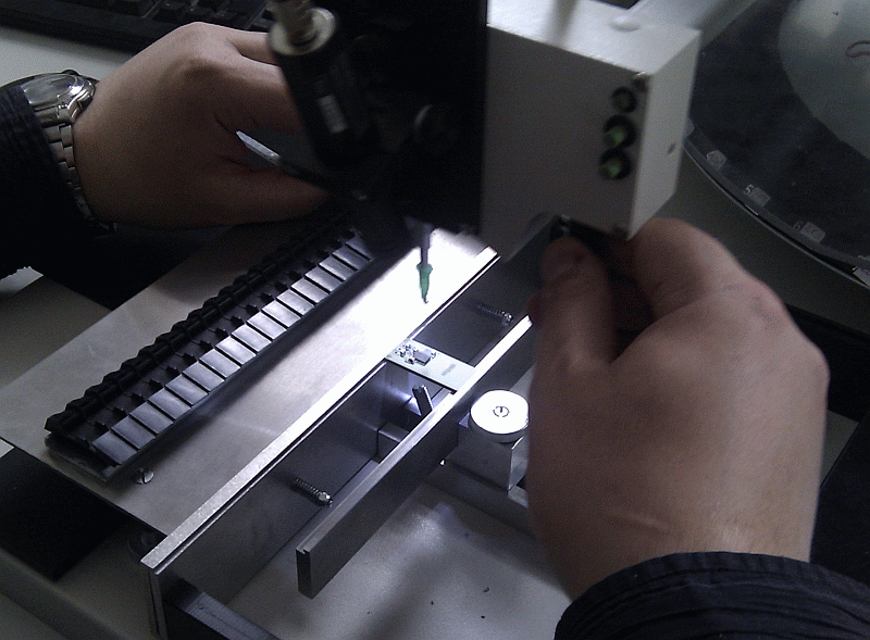

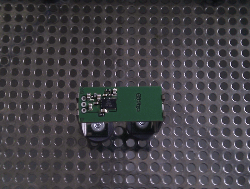

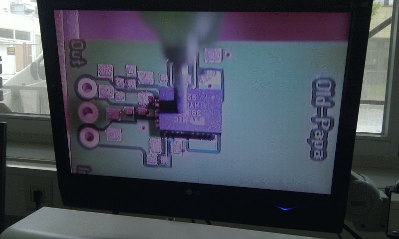

Der Kondensator war tatsächlich nicht vorgesehen und wird laut
Datenblatt ab etwa 50k für R1 empfohlen.
Wenn ich mir so manches Industrieprodukt ansehe, sind dort auch häufig
nachträglich irgendwelche Teile nachbestückt. Häufig auch noch viel
unästhetischer als ein Huckepackkondensator.
Hier noch ein Bild vom Produktionsstand... ;-)
Old-Papa

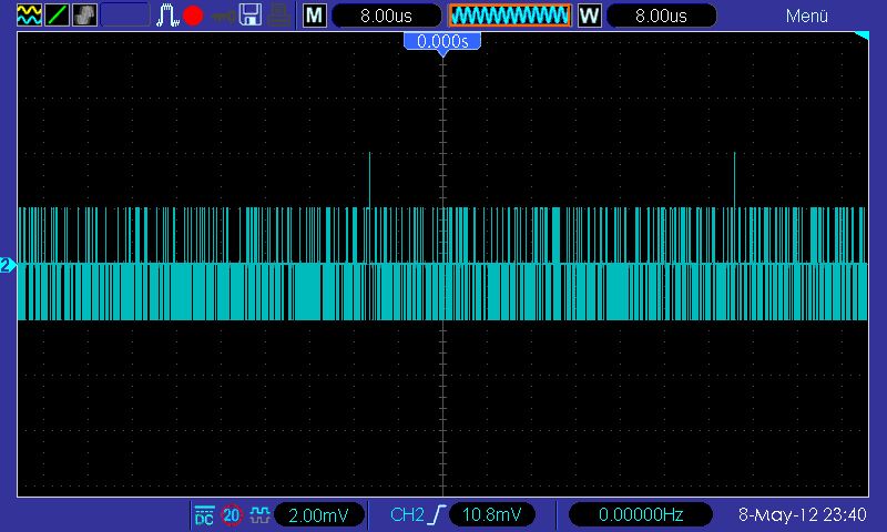

Ich lese hier immer ein bißchen mit und hätte auch gerne eine rauschärme
Darstellung der Kurven und eine reduzierte Abwärme im Gerät. Ich möchte
kein Spielverderber sein, aber allmählich finde ich die angedachten
Änderungen für den 3V3-Regler in seinen Auswüchsen doch fragwürdig.
Die Frage nach der Konstanz und abs. Genauigkeit der 3,300V mit
überzogenen Widerständen (0,1%, 25ppm) finde ich einfach Quatsch. Wenn
bei diesem Regler etwas wichtig ist, dann ist es die möglichst
rauscharme Ausgangsspannung.
Mit dem semi-Schaltregler wird natürlich auch die Verlustleistung
reduziert. Ohne nachgemessen zu haben schätze ich die "Ersparnis" auf
ca. 2W. Auf der Rückseite des Gerätes steht "max. 30W".
Angenommen es sind typisch 25W, die dann auf 23W gesenkt werden, so ist
der Effekt des Schaltreglers doch eher gering. Die
Gesamtwärmeentwicklung bleibt fast gleich und ein sehr leiser Lüfter
(s.o.) löst das Wäremproblem bei mir schon perfekt.
Ich bin auf die Berichte gespannt, wie sehr durch den Tausch des Reglers
das Rauschen reduziert wird. Andererseits hoffe ich, dass nicht jemand
auf die Idee kommt, man müsse noch die Netzspannung des Gerätes
aufbereiten und auf 230VAC +/- 0,01% und 50Hz bei 1ppm stabil halten :-)

von Juergen M. (Gast)
Das interessiert mich auch am meisten. Ich hatte ja weiter oben die
Bilder vom "einfach-Umbau" mit ein paar zusätzlichen
Abblockkondensatoren beschrieben.
Beitrag "Re: VOLTCRAFT DSO-3062C 60 MHz = baugleich mit?"
Das Ergebnis war ja bescheiden, trotz besserem Ripple auf der 3,3V
Leitung. Vielleicht ist es besser das Übel an der Wurzel zu packen, und
gleich für weniger Störungen per Regler zu sorgen? Obwohl die
anschließende Diskussion da eigentlich keine großen Hoffnungen weckt.
Aber wie meistens, Versuch macht Kluch. Von daher schönes Projekt und
die Teile sind ja wo anders auch einsetzbar.

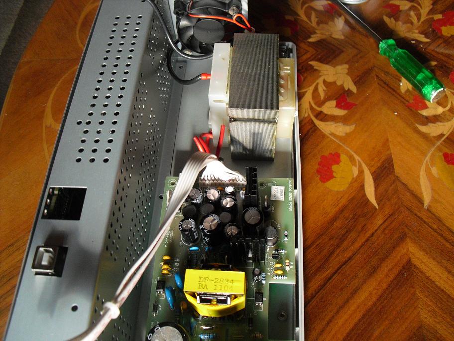

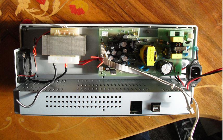

Blitz Lampe schrieb:
> Bin am Überlegen ob ich in mein Oszi einen Trenntrafo baue.
> Habe einige von der Firma Hahn mit 43VA also ausreichend für das kleine
> Oszi.
> Vorteil dieser Modifikation ist, keine Masseschleifen mehr beim Messen
> an Schaltungen mit Schutzleiterpotential und man kann sein
> Bezugspotentail beliebig legen.
Und hat schon einige Oszis vor dem Abrauchen bewahrt...
> Platz ist ja in der Büchse genügend :-)
Allerdings, hatte garnicht gewusst, das da fast nix drinne ist :-O
Eine andere Frage:
Das 3062C hat ja einen separaten Frequenzmesser, der ja quasi parallel
mist, oder wie geht das vorsich?
Hat mal Jemand mit einem Frequenznormal gemessen, wie genau der ist?
...und beeinflusst die modifizierte FW von Thomas R. dessen Funktion?
Gruß Michael
von Helmut S. (hamlet)
> Oszi.
Nachdem ich als blutiger Anfänger einen schicken Kurzschluss über den
Schutzleiter fabriziert habe, als ich mit meinem neuen
Voltcraft-Spielzeug die Spannung über einem Shunt-Widerstand messen
wollte, habe ich angehängtes Dokument im Netz gefunden.
(Ich dachte, dass das funktionierte, da die Spanungsversorgung
schutzleiterlos war ... naja, falsch gedacht. Zum Glück war Versorgung
kurzschlussfest und hat einfach abgeschaltet).
Auf Seite 4 und 5 unten ist ganz gut erklärt mit welchen Risiken man
sich den Vorteil eines "Floating"-Oszis erkauft. Ich denke, dass das bei
Klein-Spannungen OK ist. Bei unbedarftem Umgang kann das allerdings
lebensgefährlich werden.
Beste Grüße,
    Helmut
von Old P. (Gast)
Hallo Freunde der Trenntrafos... ;-)
Die Idee diesen in den Oszi mit einzubauen halte ich für suboptimal.
Erstens ist der ja schon galvannisch vom Netz getrennt, nur der
Schutzleiter geht durch.
Zweitens möchte ich so eine Brummschleuder nun garnicht in meinem Oszi
haben.
Drittens gehört ein guter Trenntrafo eh auf jeden Werkstatttisch (bei
mir darunter). Meiner ist noch regelbar, darüber betreibe ich fast alle
Testschaltungen die vom Netz versorgt werden.
Das Dingens (RFT-Gerät) hatte in der älteren Version vorne normale
2polige Steckdosen, in einer späteren Version (die ich habe) dann
Schukodosen. Der Schutzleiter war durchgeschleift und damit habe ich mir
einen meiner Power-PAs (2400-Watt-Teil) fast verbrannt. Bei dem liegt
die Lautsprecher-Masse auch am Gehäuse und wenn man direkt an den
Lautsprecherkabeln misst, kann man die beiden Pole so oder eben so an
den Oszi klemmen. Oszi natürlich Masse auch am Schutzleiter und schon
rauchts.
Mein Trenntrafo hat seitdem einen Schalter in der Schutzleiterleitung
der Ausgangssteckdosen und gut ist. Da die Sekundärwicklung vom
Trenntrafo gegen Erde isoliert ist, kann ich selbst beim Berühren eines
Poles keine "gewischt" bekommen.
ld-papa

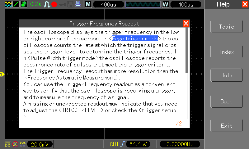

meinst du den unten rechts im Display? Der ist sogar in der Oszi-Hilfe
dokumentiert. Siehe Bild.
Aus den technischen Daten des Manuals erährt man:
Trigger Frequency Counter
Readout Resolution 6 digits
Accuracy (typical) ±30ppm (including all frequency reference errors and ±1 count errors)
Frequency Range AC coupled, from 4Hz minimum to rated bandwidth
cheers,
   Helmut

von Old P. (Gast)
Hallo Männers,
eben war der UPS-Mann da ;-)
Jetzt fehlen nur noch die Spannungsteiler-Rs, nächste Woche muss(?) ich
meinen 60. abfeiern, danach geht es ans Bestücken.
Ich werde heute abend mal die ganzen Rechnungen fertig machen und
zumailen.
Old-Papa

von Old P. (Gast)
Hallo Thomas,
dann lege mal einen für mich "zur Seite" ;-)
Ich habe gerade alle Besteller der Micrel-Boards angemailt
Hier noch die finale Bestellliste, ich hoffe es stimmt alles ;-)
Bitte schaut notfalls auch mal in den Spamordner......
Old-Papa

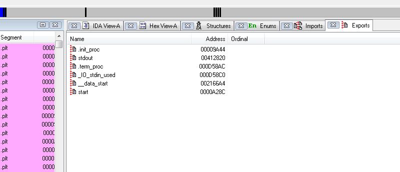

ja das denke ich schon ... erst mal eine negative änderung,
die schönen 11400 exports sind weg, jetzt wird es etwas blindflug
sein beim herumpatchen (aber was solls).
Das die überhaupt zeit investieren in so ein unsinn statt in das was
zählt ist erstaunlich. Als "ack protection" ist sowas ungeeignet,
wozu auch? Klein tip Hantek - die proceduren kann man auch
ohne diese exports erkennen, also lass es sein mit dem unsinn.

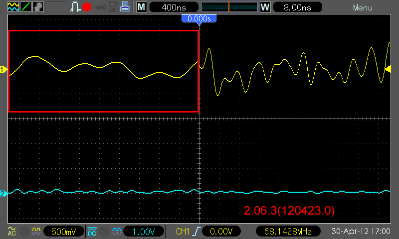

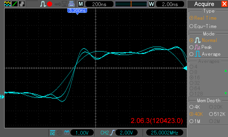

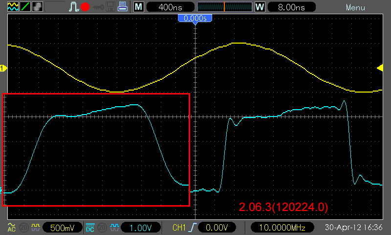

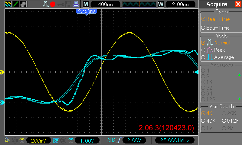

5 1/2 von 22 sachen sind gesammt gefixt:
- der bouncer effekt
entweder wirklich gefixt oder ich bekomme es nicht mehr hin.
- im equ mode, 4ns/div und menu off kein trash auf dem display
zu sehen
- im equ mode, 4ns/div menu off - DSO stirbt nicht mehr wenn man auf
2ns/div ändert.
- watchdog für dso.exe/profiles implementiert
- GPL code gepostet
- SDK (an sich nur teil der doku) gepostet, es fehlt allerdings eine SDK
DLL, LabView unterstüzung wie "mal versprochen"

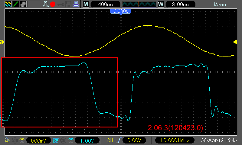

Wer kann/mögchte bitte prüfen, ich habe seit gestern neue clock source
in meinen babys eingebaut, so kann zu anderen ergebnissen kommen bei
dem bouncer fehler. Habe getestet mit einem 83E9 (also wie Voltcraft)
und einem 83E8 (Tekway hw0) geräten.
Noch ein info dazu - Hantek/Tekway haben versprochen ab der mitte April
an den fehler in der fw zu arbeiten, daher wird es noch etwas dauern
bis die fertig sind.

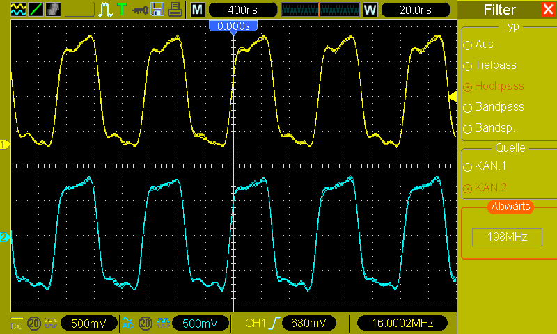

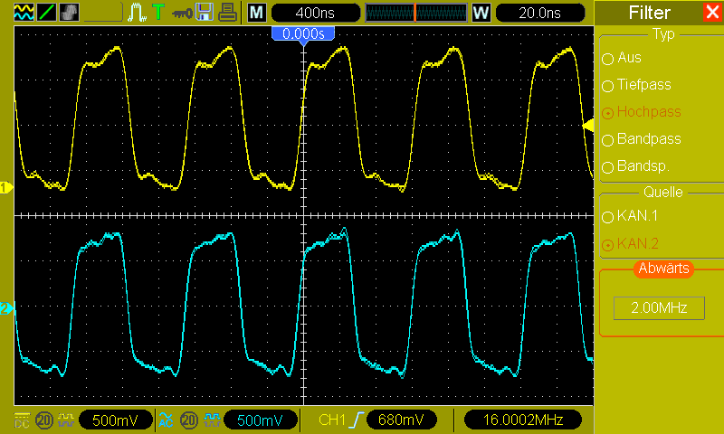

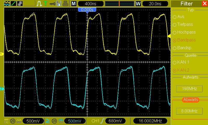

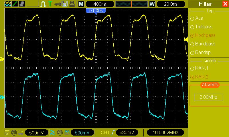

Ok, es handelt sich ja um die digitalen Filter: Hochpass,
Tiefpass,Bandpass und Bandspreizung.
In der Help ist ja beschrieben, was diese bewirken. Entweder mache ich
da was verkehrt, jedenfalls habe ich auf beide Kanäle ein 16MHz Rechteck
angelegt und drehe z.B. den Hochpass runter. Leider kann ich da keine
Filterung u. oder veränderung des Signals feststellen. Ist das ein
Bug,oder was?
Siehe Shot's mit den Einstellungen.
Gruß Michael

hehe, und ncohmal nciht gelesen.
Seit ein paar versionen sind die filter zwar als "menu" verfügbar
aber ihne funktion. Die implementierung war falsch und ist wieder
entfernt worden.

Ich fasses nicht, bin "baff"(und habe das wohl nicht gelesen)
Der einzige Filter ist dann die 20MHz-Begrenzung? Das ist ja doof!
Wieso wurden die Filter deaktiviert, steht das irgendwo(Link?)
Ich meine gelesen zu haben, das du diese Filter aktiviert hast, finde es
leider nicht mehr...
...ist dem so?

von Peter D. (Gast)
Hallo Thomas,

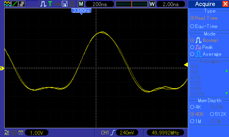

bekomme ich auch nicht mehr hin.

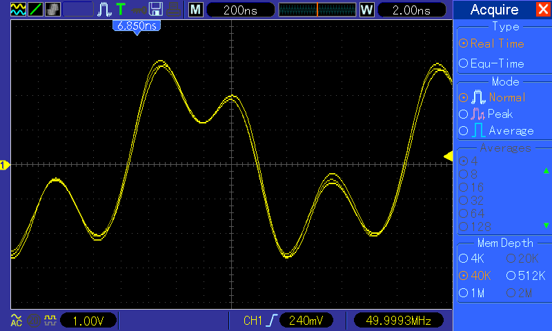

> zu sehen
doch, wie vorher.
> 2ns/div ändert.
doch, wie vorher, konnte damit den Watchdog testen, der funktioniert.
Autoset ist jetzt auch anders, die Menüs haben sich geändert. Die konnte
ich bis jetzt nur über das DSO-USB-Tool anzeigen.
Peter
von Peter D. (Gast)
> konnte ich bis jetzt nur über das DSO-USB-Tool anzeigen.
das hat sich erledigt, die Menüs sind abhängig vom angelegten Signal.
War mir nicht bewußt bzw. habe es immer nur mit dem Probe check-Signal
verwendet.
Peter
von Thomas R. (tinman) Benutzerseite
also Peter
- 1kHz test signal anlegen ch1
- defualt setup
- auto setup
- tb auf 4ns/ddiv
- euq mode an
- menu off
- tb auf 2ns/div
und DSO geht immer noch - ich sehe auch keine artefakte.
Das selbe mit 50MHz sinus geht ebenfalls.
Jetzt bin ich allerdings gespannt was mein DSO machen
wird wenn ich die Voltcraft firmware restore.
Fakt ist - auch die alte firmware (die ich auch crashen gesehen
habe) läuft ohne crash.
von Peter D. (Gast)
Hallo Thomas,
Thomas R. schrieb:
> also Peter
> - defualt setup
> - auto setup
> - tb auf 4ns/ddiv
> - euq mode an
> - menu off
> - tb auf 2ns/div
nein geht nicht, das DSO friert ein. Der Watchdog ist etwas scharf, das
DSO hat gleich zweimal hintereinander gebootet.
Peter
Edit: Artefakte sind genauso sichtbar.

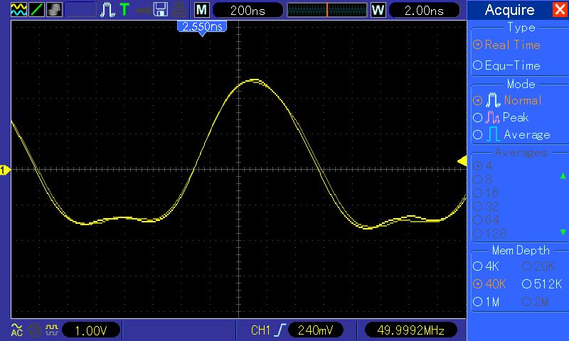

von Micha (Gast)
Hallo Thomas,
nein, an der Anzeige mit der verpfuschten Interpolation hat sich
überhaupt nichts geändert.
Ich kann z.B. die Kurvendarstellung gezielt ändern, indem ich die
Anzeige horizontal verschiebe, siehe Bilder. Das Signal sind 50MHz aus
einem TTL-Oszillator mit einigen R's garniert. Beide Bilder: keinerlei
Änderungen an Einstellungen oder Signal, ausser der horizontalen
Verschiebung. Und keinerlei Unteschiede dieses Verhaltens bei alter und
neuer Firmware.
Gruss Micha
von Micha (Gast)
Achso vergessen: bei mir pumpt die Darstellung nicht, wie bei einigen
von euch. Und auf 40k mem depth habe ich eingestellt, damit der Fehler
sicher auftritt, sonst tritt er bei mir nur reproduzierbar bei Signal
kleiner als ca. 3-4 div auf
Micha

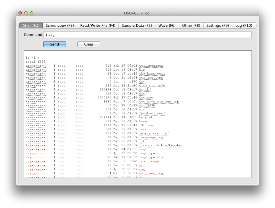

Wie könnte ich denn am einfachsten die 200 MHz freischalten?
Einfach mit der "Shell" des DSO-USB-Tool ein "mv dst1062b dst1202b"
absetzen und neu starten? ... und am besten sich dabei nicht
verschreiben, habe kein UART Zugriff.
Cheers,
    Helmut

von Carsten S. (dg3ycs)
@ALLE Interessenten für die MIRCEL LDO / OLD PAPA
Ich habe soebend OP als Briefsendung die letzten noch fehlenden
Widerstände für die Grundversion mit der Spannungsteilerkombination
10K/23K2 zukommen lassen. (Habe davon selbst eine größere Menge bestellt
und abgeteilt, 23K2 1% 0603)
Falls noch wer Interesse an der "genaueren" Version hat die wir vor
einigen Tagten isn Gespräch gebracht haben müsste ich das jetzt wissen,
damit ich die entsprechend rechtzeitig bei RS bestellen kann.
(Werden dann direkt an OP geliefert), zuatzkosten sind etwa 1
Euro/Platine, abhängig von der Menge +/-30 ct.
Wobei jetzt von meiner Seite noch nicht klar ist ob die dann direkt
entsprechend Bestückt werden oder ob die zwei Präzisionswiderstände zum
selbertauschen mitgeliefert werden. Mindestens 5 Interessenten würde ich
mal Minimum ansehen, sonst bleibt es für alle beim alten.
Da die Abrechnung für die Grundversion schon gelaufen ist liegt es an OP
zu entscheiden ob er den Aufwand sie Kleinbeträge nochmals zu
kontrollieren tragen will oder nicht. Alternativ würde ich das dann für
die Sonderbesteller machen, sehr viele werden es ja vorraussichtlich eh
nicht, und Ihm nur sagen wen er noch ein 0,1% Widerstandspärchen
verpassen soll.
Mit den konkreten "Anmeldungen" daher bitte noch warten bis klar ist wer
das von uns beiden Bearbeitet. Wer die "normale" Ausführung will braucht
nichts machen. Ohne ausdrücklichen Änderungswunsch bleibt alles beim
alten.
Carsten
am besten das tool starten, erst die schon vorgegebene
/bin/busybox --help ausführen - wenn was zurück kommt
dann
mv /dst1062b /dst1202b
reinpasten und ausführen.
Es kommt zurück das kommando nicht ausgeführt werden konnte,
einfach nciht beachten
mit ls -l
einmal prüfen ob richtig umbenannt - falls ja reboot.

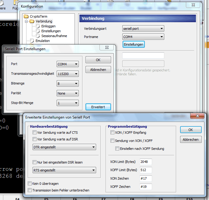

Hmm - leider noch kein Erfolg, aber vielleicht mach' ich ja einen
einfachen Fehler. Der FTDI (FT232R, 3v3) ist angeschlossen, Tx,Rx,Gnd
entsprechend dem oben verlinkten Bild. Terminal Putty auf 115200,8n1
eingestellt. Wenn ich Zeichen sende blinkt die Tx LED auf dem FTDI, aber
ich bekomme von dem Oszi keine Reaktion.
Hab ich was wichtiges vergessen?
Beste Grüße, Rue

Nachdem ich das Oszi grundsätzlich am Laufen habe ich mich eben nochmal
an den UART/FTDI gemacht - mein erster Fehler war der von OldPapa oben
erwähnte Punkt dass ich natürlich Tx vom FTDI auf Rx and der Platine und
vice versa anschließen muss... Damit bekomme ich beim Booten die schöne
Liste der Bootmeldungen auf mein Terminal, und weitere Meldungen wenn
ich Bedienelemente drücke, aber da hänge ich nochmal - ich bekomme
keinerlei Reaktion auf meine Tastatureingaben im Terminal, kann mich
also weder einloggen noch den DSO Prozess per strg-C abschießen.
Habt ihr mir hier noch einen Tipp?

Robert W. hat mir einen Fehler vom DSO-USB-Tool gemailt. Er kann die
Datei /logo/VOLTCRAFT_DSO3062C_mid.ico vom DSO nicht lesen. Bei mir geht
es auch nicht, auf der DSO-Konsole sieht man, dass das DSO ein l am Ende
anhängt. Mit einer Kopie der Datei gibt es kein Problem.
-----------8<----------
start sending file,filename=/logo/VOLTCRAFT_DSO3062C_mid.icol...
start sending file,filename=/logo/VOLTCRAFT_DSO3062C_mid2.ico...
len = 10208..
len = 5394..
len = 1..
send file ok..filesize=15602..sum=193
Nur zur Info, vielleicht gibt es noch andere Dateien mit so einem
Verhalten.
Peter

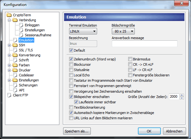

von Peter D. (Gast)
Hallo rue,
sprazlzapfn schrieb:
> Hi Thomas, danke für die Hinweise! Die verschiedenen Optionen für
> FlowControl hatte ich schon probiert - das isses leider nicht...
> LG rue
anbei Screenshots von CryptoTerm wie es bei mir funktioniert.
Peter

von Peter D. (Gast)
Hallo Thomas,
also der 'bouncer effekt' ist immer noch da, anbei zwei Screenshots mit
den geleichen Signal aber jeweils anderer Firmware. Gut zu sehen ist es
auch bei einem Rauschen, drittes Bild.
Bei nur einem Kanal tritt der Effekt nicht auf.
Peter
es liegt an meinem test signal, es ist einfach zu glatt
(ob mit oder ohne rauschen) -> siehe anhang.
Wenn ich allerdings eine quelle mit überschwingern nehme sieht
aus wie bei dir, und natürlich bounce auch vorhanden.

von Micha (Gast)
@ Thomas R.:
Ja, Quelle mit Überschwingern ist wichtig,  um den bounce effect
hervorzurufen. Mein 50MHz-Quarzoszillator ist da sehr böse und daher
natürlich hervorragend geeignet das zu demonstrieren.
Konte eigendlich jemand von euch meine Beobachtung nachvollziehen, dass
sich alleine durch horizontale Verschiebung die angezeigte Kurvenform
ändert?
Gruss Micha
von Peter D. (Gast)
Hallo Micha,
> ändert?
ja, ist bei mir gleich wie der 'bounce effekt', dass er bei nur einem
Kanal auftritt habe ich vorher gar nicht bemerkt. Wenn beide Flanken
sichtbar sind tritt es nicht auf, wenn ich das Signal also auf Bild 2
nach links verschiebe gibt es den Fehler nicht.
Edit: oder wenn ich das Menü ausblende.
Peter
von Micha (Gast)
Hallo Peter,
dass es ei Dir nur dann auftritt, wenn beide Kanäle aktiv sind, liegt
wahrscheinlich daran, dass du bei 2 aktiven Kanälen auch nur die halbe
Samplingrate hast, Dein SIgnal mit 25MHz auch nur halb so gross wie das
Meinige ist. Somit ist die Zahl der Samples/Periode bei Dir und mir dann
wieder gleich. Vielleicht muss irgendein Minimum unterschritten werden,
damit der Algorithmus durcheinanderkommt.
Gruss Micha

von Old P. (Gast)
Hallo Männers,
soweit sind erstmal alle bestückt. Jetzt fehlen nur noch die
Widerstände, die Carsten zuschicken wollte. Stand heute ist auch seine
2. Lieferung noch nicht da, irgendwas klemmt da unterwegs.
Die 3. Lieferung sollte er als Einwurfeinschreiben schicken, Kosten
übernehme ich.
Anbei mal wieder einige Fotos. Zunächst die Bestückung bei "Honi". Die
erfolgte fast nur von Hand, aber mit einer Vakuumhilfsmaschine ;-). Das
Dingens hat einen großen Monitor und Kamera, doch nutzt das nur wenig,
da man nicht in 3D sehen kann. Er hat alles mit seinen natürlichen
Sehwerkzeugen hingefummelt. Bei denen die für die 0,1%-Rs vorgesehen
sind fehlen beide Spannungsteiler-Rs, bei den anderen halt nur der
23k...
Einige wenige haben doch kleine Zinnbrücken an den Micrels, die fummel
ich noch weg. Verschickt werden nur geprüfte Module.
Old-Papa
Oups! Ich sehe gerade, bei einem fehlt ein 10µ....
von Thomas S. (doschi_)
Hallo Old-Papa (und Carsten),
zuerst mal vielen Dank für die eindrucksvollen Bilder und den
Zwischenbericht.
Die Odyssee der Widerstände ist für alle sehr ärgerlich, aber derzeit
vor allem für euch ein finanzieller Nachteil. Denkt mal über eine
unkomplizierte Kompensation nach (Paypal? oder dieses Flattr?).
Vielleicht müsst ihr für Folgeprojekte mit Postfach oder Deckadressen
arbeiten.
Thomas

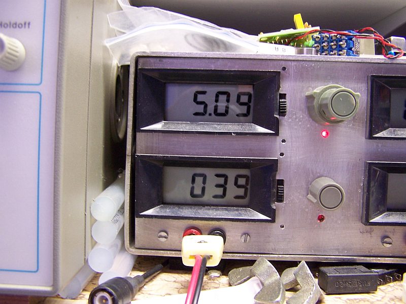

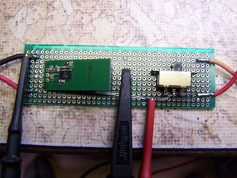

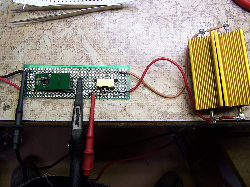

So, ertser Test...
Dazu habe ich mir eine kleine Testplatine "quick&dirty" gestrickt.
Dann den ersten Micrel mit seinem fehlenden R bestückt (fummlig...) und
Power-On. Dazu habe ich das Modul einfach mit seinen drei Bohrungen auf
einen Pfostenfeld gesteckt und etwas hochgekantet (Gummi drunter). Die
Kontaktgabe ist so durchaus sehr gut.
Die beiden Lastwiderstände sind je 2,2Ohm/100Watt, wobei zunächst nur
einer angeschlossen ist.
Fazit:
1. Im Leerlauf bei 5,09Volt/0,039A IN = 3,2998 Volt Out
2. Bei 2,2Ohm Last 3,297x Volt (macht rund 1,5 Ampere)
Dabei wird das Modul aber schon sehr warm, am (auf dem) Chip etwa 65°C
Bei 1,1Ohm (also rund 3A) Spannung Out 3,28xxVolt und Chiptemperatur
steigt über 80°C.
Weitere Tests mach ich noch, muss erstmal noch Messanschlüsse für Oszi
usw. auf die Testplatine löten.
Wenn die Temperatur bei 3A nicht stabil unter 100°C zu bekommen ist,
muss ich noch kleine Kühlkörper fertigen. Dank Fräsmaschine in der
Garage machbar ;-)
Wieviel zieht eigentlich das DSO auf dieser 3,3Volt-Schiene?
Old-Papa
von Old P. (Gast)
Iche nochmal...
Für heute ist erstmal Schluss mit der Testorgie, mein Labornetzteil
schaltet ab. Bei über 30°C auf dem Dachboden auch kein Wunder, mach ich
also morgen weiter ;-)
Hier noch ein Makro mit obligatorischem Streichholzvergleich. Der
händisch nachgelötete R sieht bescheuert aus, war halt zu warm oben...
Old-Papa

Old Papa schrieb:
> Der
Bei 30°C kannst Du löten? Puh....
Sieht aber doch gar nicht schlecht aus!

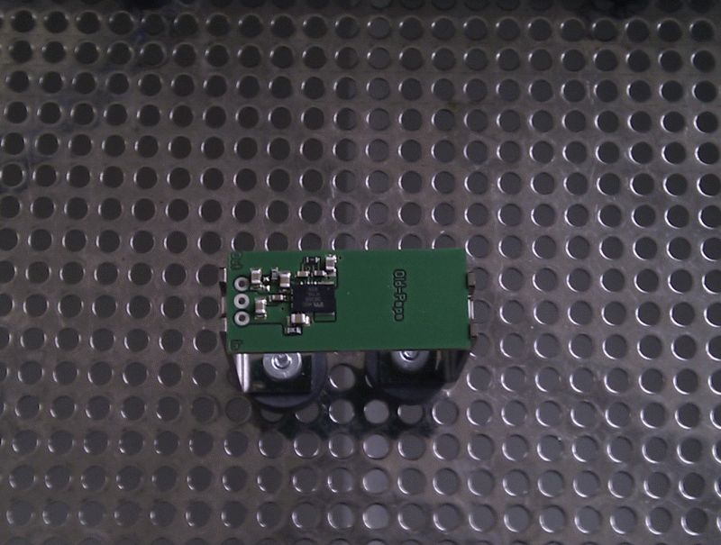

von Old P. (Gast)
Hallo Männers,
alo nachträglich was unter die QFN zu fummeln schafft nichtmal Gott ;-)
Laut Datenblatt soll der Bereich mit den 6 Thermalvias nach unten
kontaktiert werden, habe ich gemacht. Wenn überhaupt macht es Sinn unten
Kupfer anzubringen. Oben geht die Thermalmassefläche nur über ein paar
Leiterbahnen raus (habe ich schon extra breit gemacht). Im Moment denke
ich über zwei Lösungen nach:
1. Kühlkörper von Oben, bekommt Kontakt mit dem IC-Gehäuse
2. KK von unten vollflächig aufgebracht, muss dann allerdings entweder
für die beiden Leiterbahnen freifräsen oder über ein kleines Kupferblech
direkt die Thermalvias "anzapfen", also mit etwas Abstand über die
Platine montieren.
Zunächst werde ich mal ein Modul in mein DSO einbauen und einige Stunden
kullern lassen. Mal sehen wie warm das dann wirklich wird.
Das EVAL-Board von MIcrel hat zwar größere Masseflächen, doch längst
nicht alle sind auch thermisch mit den Thermalvias gekoppelt. Ich hätte
natürlich auch Platinenmaterial mit 70µm Cu nehmen können, hätte
man.....

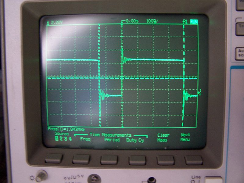

Ansonsten habe ich heute alle 1%-tigen bestückt und getestet, alles fein
Die Streuung reicht von 3,28 bis 3,30 Volt im Leerlauf (einer tanzt mit
3,33V aus der Reihe) Unter Last (2,2 Ohm = 1,5A) geht das bei allen um
ca. 0,01Volt runter

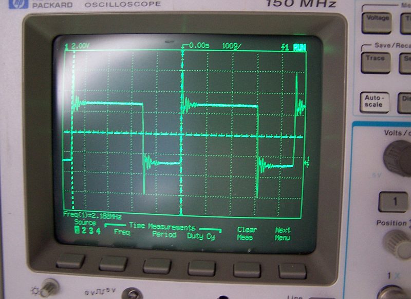

Die Frequenz, gemessen an den SW-Pins ist bei Leerlauf über 2,18 MHz und
unter Last rund 1,84 MHz, passt also gut zum Datenblatt.
Old-Papa

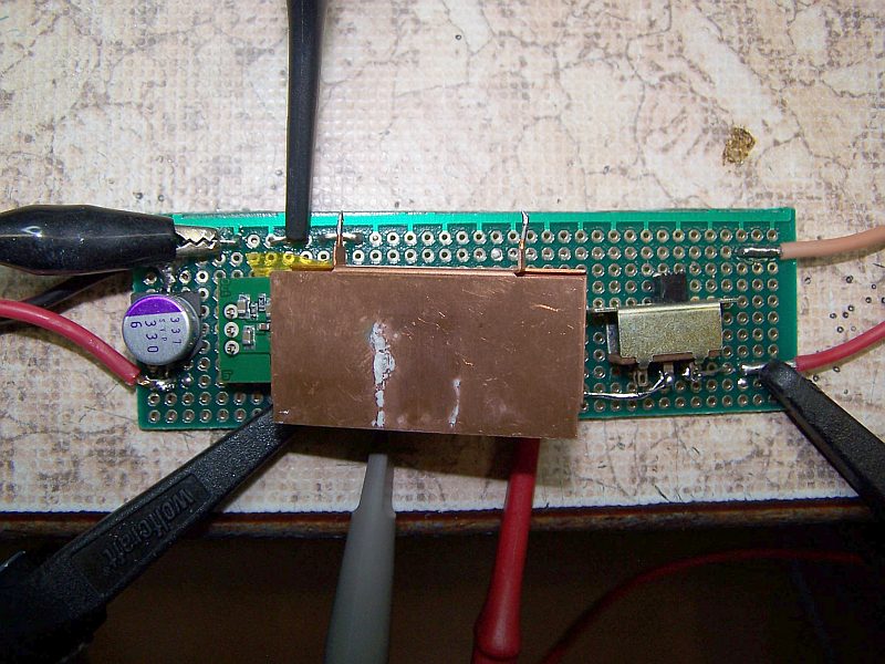

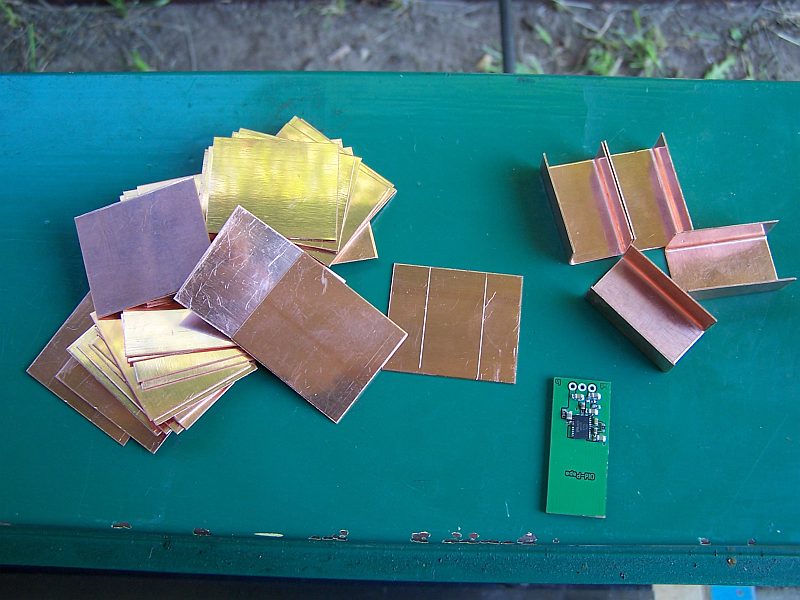

von Old P. (Gast)

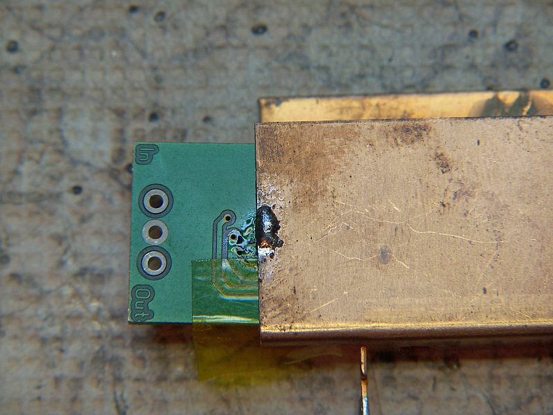

Nächste Runde...
Ich habe jetzt einfach einen gerade vorhandenen Kupfer-KK unten auf die
6 Thermalvias gelötet. Die beiden Leiterbahnen mit Kaptonband isoliert.
Voller Erfolg! Nach ca. 10 Min. Last (1,5A) rund 32°C auf dem IC. Der KK
wird nur handwarm, so ginge das gut.

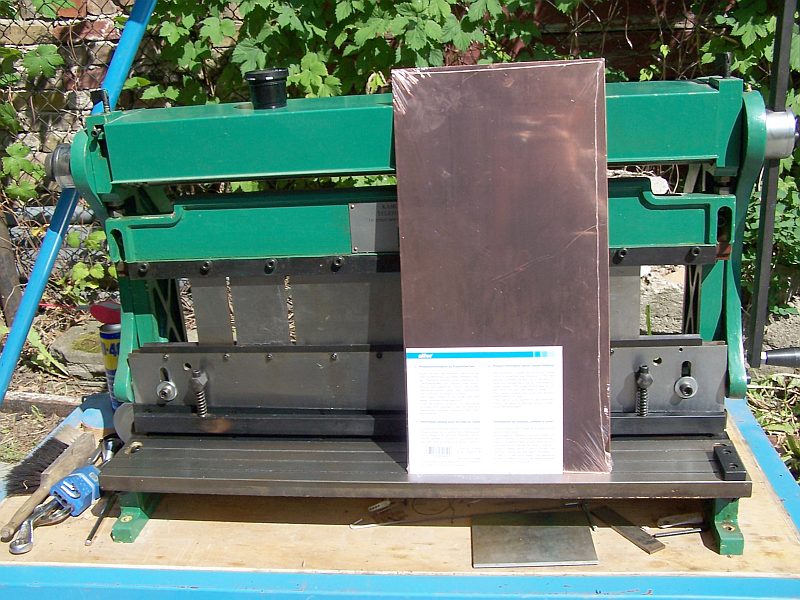

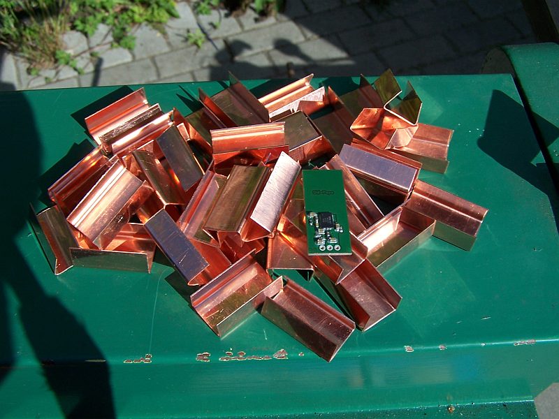

Nun muss ich mal meinen Schlosser nerven, etwas 0,5 bis 1mm Kupferblech
hat der sicher über. Schneiden, kanten usw, kann ich selber.
Old-Papa
von Old P. (Gast)

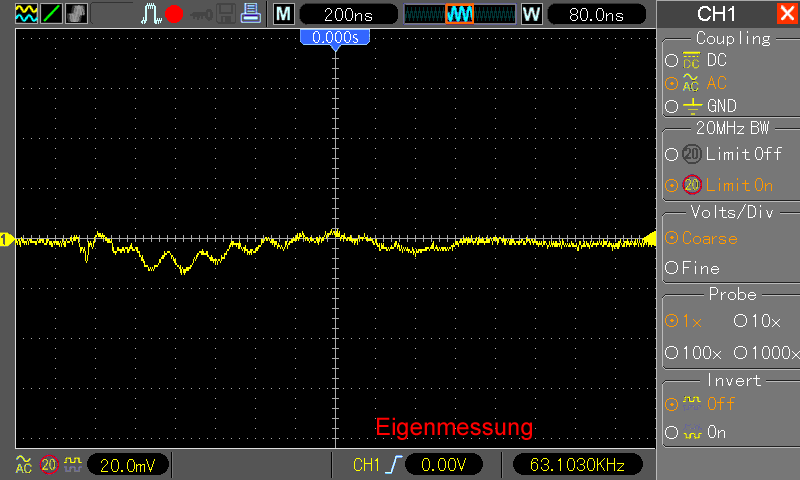

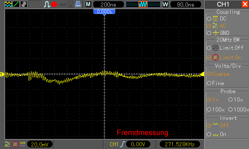

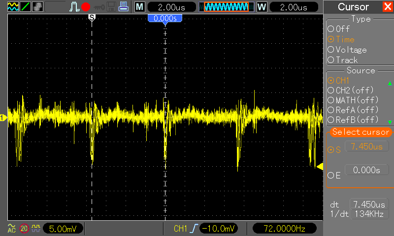

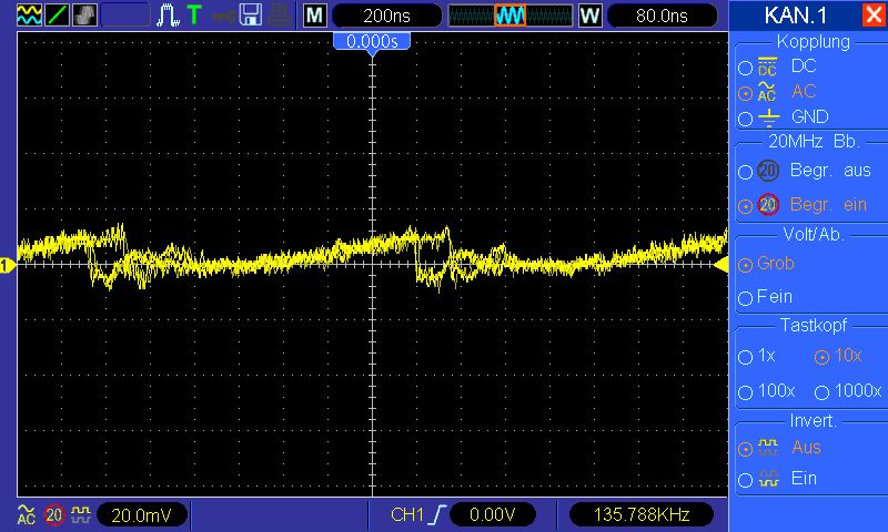

Habe noch das Foto zur Restwelligkeit vergessen.
Gemessen unter Last. DSO-Einstellungen siehe Foto.
Das ganze "Gerausche" kommt von Tastkopf und DSO, das ist auch
vorhanden, wenn ich den Tastkopf direkt kurzschließe.
Old-Papa

von Peter D. (Gast)
ich versuche den originalen Spannungsregler zu messen, um nach dem Umbau
einen Vergleich zu haben.
Kann man das so machen, siehe Fotos, oder messe ich da Mist?
Die Einstellungen sind gleich wie beim Test von Old Papa. Ich habe zwei
DSOs hier, darum die Eigen- und Fremdmessung.
Peter
von Micha (Gast)
Das sieht so aus, als wenn Du dir da eine wunderschöne Erdschleife
gebastelt hast.
Sowas kann man eigendlich nur mit einem zweiten Oszi messen und dabei
darf das Messobjekt auch keine Verbindung zum Schutzleiter haben. Den
solltest Du für diese Messung dann mal abklemmen.
Ich hoffe, da gehen jetzt nicht wieder endlose Diskussionen von
selbsternannten Sicherheitsexperten los.
Gruss Micha
von Micha (Gast)
Ja, ich sollte wohl gründlich lesen: Du hast ja geschrieben, dass Du 2
DSOs hast. Tschuldigung.
Aber die Sache mit dem Schutzleiter ist wichtig, sonst holst Du die
Erdschleife darüber

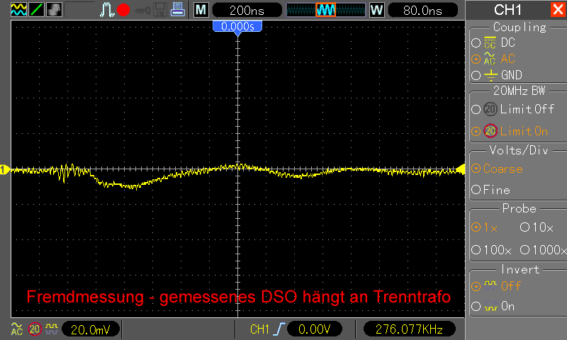

von Peter D. (Gast)
Hallo Micha,
> Erdschleife darüber
anbei eine neue Messung an dem das gemessene DSO am Trenntrafo hängt. Es
ist mit nichts sonst verbunden wie USB usw.
Sieht sehr gleich aus.
Peter
von Peter D. (Gast)
noch ein Bild, wieder mit externen DSO und Trenntrafo.
Peter
von P. K. (dg4ek)
Hallo Peter,
wie ich sehe, versuchtest Du, den 3.3V Regler des DSOs mit dem
gleichen DSO zu messen???
Das ist bezogen auf den DC Anteil bei Einsatz Deines
Trenntrafos kein Problem. Die AC Anteile, kannst Du
so aber nicht messen! Das geht nur und ausschliesslich mit
einem zweiten Scope.
Gruss
Peter
von Peter D. (Gast)
Hallo Peter,
Peter Krengel schrieb:
> Hallo Peter,
ja und nein :-)
ich messe mit einem zweiten Voltcraft DSO, darum die selben Screencopys.
Peter D.
von Micha (Gast)
So ganz sehen die Bilder nicht gleich aus: der Betrag der
HF-Überlagerung ist beim 2. kleiner.
Unterbricht dein Tranntrafo denn auch den Schutzleiter? Die
industriellen (z.B. meiner von Thalheim, der andere ist glaube ich von
Statron) machen das nicht. Ich habe mir dafür extra eine alte
Verlängerung ohne Schutzleiter aufgehoben.
Gruss Micha
von Peter D. (Gast)
Hallo Micha,
ja stimmt.
Ist ein EA STT 2000B-3 Stell-Trenntransformator, der hat zwar
Schutzkontakte an der Steckdose, die sind aber nirgends angeschlossen,
habe es mehrmals durchgemessen.
Ich habe jetzt auch mit einem Hantek Handheld mit Akku gemessen, die
Messung sieht eigentlich gleich aus.
Peter
von P. K. (dg4ek)
AH! :))))
Habe schon einen Schreck bekommen. Weil vor Jahrzehnten hatte
mal ein damaliger, inzwischen schon verstorbener Freund, versucht,
die Batteriespannung seines damals sehr teuren, gerade aufgekommenen
Digital-Multimeters, mit eben diesem Multimeter zu messen, was
natürlich zum Vollschrott führte ;))
von Peter D. (Gast)
Hallo Peter,
das wäre so, weil das Bezugspotenzial vom DSO und der Messung sozusagen
auf der gleichen Welle schwimmt?
Peter D.

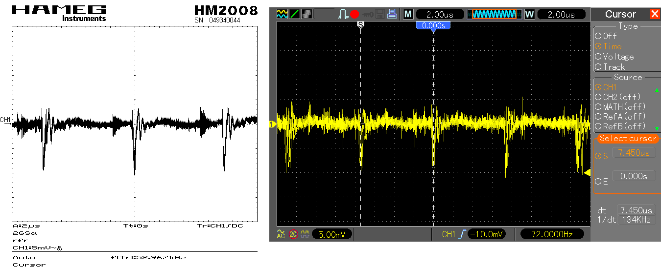

von Peter D. (Gast)
so ein Bild noch zum Vergleich mit dem Hameg,
und ich schwör's, ich habe kein weiteres Oszilloskop.
Peter
von P. K. (dg4ek)
Ja in etwa.
Jedes Rauschen, das breitbandige Rauschen auf der Ub kann man eh nicht
mit dem Skop messen, und vor allem die Einschwingvorgänge, verschieben
die Wandelcharakterstik der AD Wandler. Heraus kommt dann theoretisch
Null, in der Praxis aber wegen anderer Nebeneffekte irgend etwas
undefinierbares.
Um Dein Wellenmodell zu nehmen, wäre das so, als wenn Du
mit einem Höhenmesser, der als Referenz die derzeitige Lage
des Bootes als Null Meter über NN annimmt und der an dem Boot befestigt
ist, was auf den Meereswellen schwimmt, die Höhe des Bootes über NN
bestimmen willst. Da misst Du immer Null.
Das entspricht einem voll gegengekoppelten Verstärker.
von P. K. (dg4ek)
halt ich muss mich selbst verbessern, wir haben hier
einen schnellen, voll DC-MIT-gekoppelten Verstärker, was,
vorrausgesetzt,
wir betrachten den Ausgang, also das sichtbare Signal auf dem
Skop rein AC-mäßig, auf das Gleiche herauskommt.
Nämlich eine Änderung der Ub durch ein Einschwingen,
ergibt zumindest rechnerisch kein Signal am Ausgang.
Dabei sind allerdings Laufzeiten und andere Nebeneffekt
nicht berücksichtigt.
Ich fasse zusammen: Es gibt kein gescheites Ergebnis :))))
von Peter D. (Gast)
Hallo Peter,
danke für die Erklärung, jetzt müsste ich nur noch ein falsches von
einem richtigen Ergebnis untercheiden können :-)
Anbei noch ein Bild mit unterschiedlicher Netzspannung am DSO, ist auch
interessant.
Peter D.

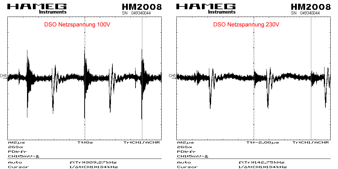

von Old P. (Gast)
Weiter gehts...
Mein Schlosser hatte nur dickes Blech, also zum Baumarkt gepilgert.
Zunächst mal meine Biege- und Schneidmaschine entkeimt, die stand lange
ungenutzt rum. Dann Streifen schneiden und diese in handliche Plättchen
gehackt. Danach gleich mal abgekantet, so ist der Stand im Moment. Jetzt
noch etwas richten, die Ecken entschärfen und unten eine Sicke um die
auf die Thermalvias zu löten.
Bei 30x35mm macht das 10,5qcm Oberfläche (die ja auch noch doppelt) das
sollte reichen.
Nachher gehts ans Fertigstellen.
Old-Papa
von Peter D. (Gast)
Hallo Old Papa,
dass das Projekt so ausartet, hast du dir nicht so vorgestellt, oder?
Bin begeistert :-)
Peter
von Old P. (Gast)
> Hallo Old Papa,
> Bin begeistert :-)
> Peter
Naja, so ganz nicht ;-) Andererseits sind mir solche Sachen in den
letzten über 45 Jahren schon unter gekommen. Irgenwas "mal schnell
bauen" und dann Monate mit verbracht. Aber solange man noch immer was
bei lernt, ist alles im grünen Bereich. Wenn ich nicht meine ganzen
Maschinen und Messmittel hätte, würde ich sowas auch erst garnicht
angehen. 40 KK nur mit Schraubstock, Kombizange und Nagelschere
zurechtfummeln ist nicht gerade ein Spaß.
Old-Papa
