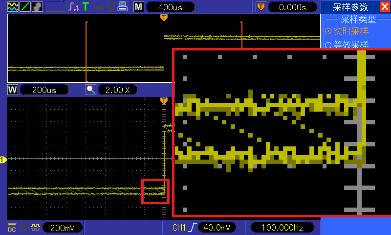

naja, das ist nicht nur cursor der stottert. Überhaupt das bild
verschieben läuft nicht so geschmeidig wie vor einem jahr.
Man könnte jetzt denken "ja weil die firmware hat neue funktionen",
das hat aber damit nix zu tun. Anscheinend sind bild updates abhängig
von trigger status, man sieht dies beim long memory oder wenn es selten
triggert (dann stottert cursr nicht). Das könnte auch erklären warum
erhöhung der refresh rate von 30 auf 50 nix bringt.
Beim dem firmware test habe gleich nicht ein bug entdeckt der auch mit
dem trigger und screen refresh zu tun hat (bug 29 in der liste im
Anhang)

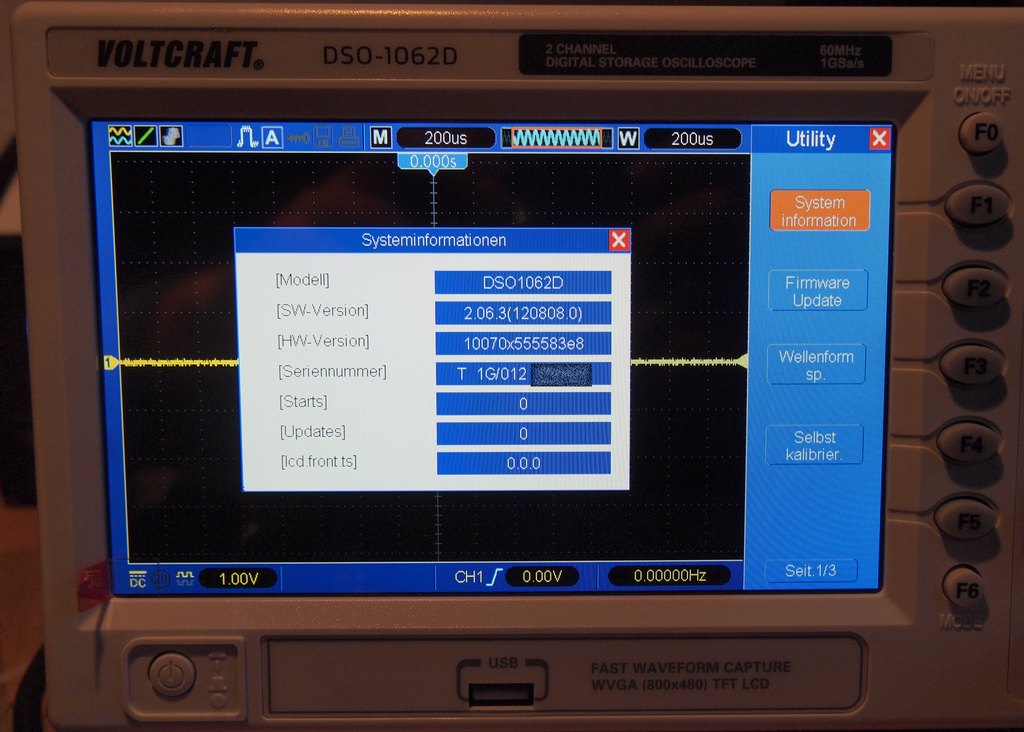

Bei Conrad gibts mittlerweile ein "DSO-1062D" mit 60MHz für 329,- Euro
http://www.conrad.de/ce/de/product/122485/
Handelt es sich hierbei um das HANTEK DSO5062B / TEKWAY DST1062B?
von Thomas S. (doschi_)
Auf Grund der Bilder und nach der Beschreibung scheint es das gleiche
Oszilloskop zu sein. Leider veröffentlicht C* kein brauchbares Dokument
dazu auf der Webseite.
Conrad scheint sich auch nicht ganz einig zu sein.
In der Beschreibung steht DSO 1062 "C" und Auflösung 800x480.
In den tech. Daten steht 800x400.
Wäre schon wichtig zu wissen was man bekommt, vielleicht liefern die ein
Restepaket im Gehäuse
Andreas

So ds DSO-1062D ist da.
Ich glaube das sollte passen (also Baugleich mit Hantek, Tekway). CD mit
Sourcecode ist auch dabei.
Übrigens sieht es besser aus als auf dem Foto bei Conrad, denn die
hintere
Abdeckung ist nicht blau/türkis sondern pechschwarz!
Lüfter hats aber es ist nur ein leises rauschen, nicht lauter als mein
Rechner.

das Bild sagt 10070x555583e8 und nicht e9
Das passt zwar auch, aber ein backup von deinem Gerät würde ich
mir gerne ansehen. Eigentlich müssten die aktuellen Hantek/Tekway
Geräte e9 sein, mag aber sein das für Conrad e8 produziert sind.
Der Unterschied ist z.b. beim dual channel sampling, e9 ist schneller.
Es ist ledigich (üblicherweise) das FPGA design, es mag aber sein das
Conrad auch mehr "extras" bekommen hat.

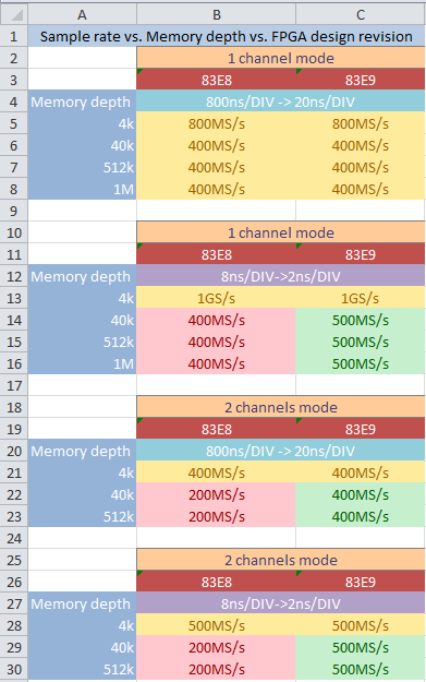

von Thomas R. (tinman) Benutzerseite
Thomas R. schrieb:

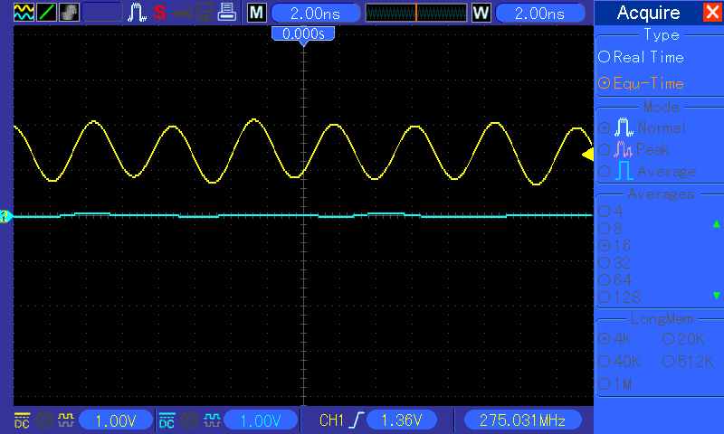

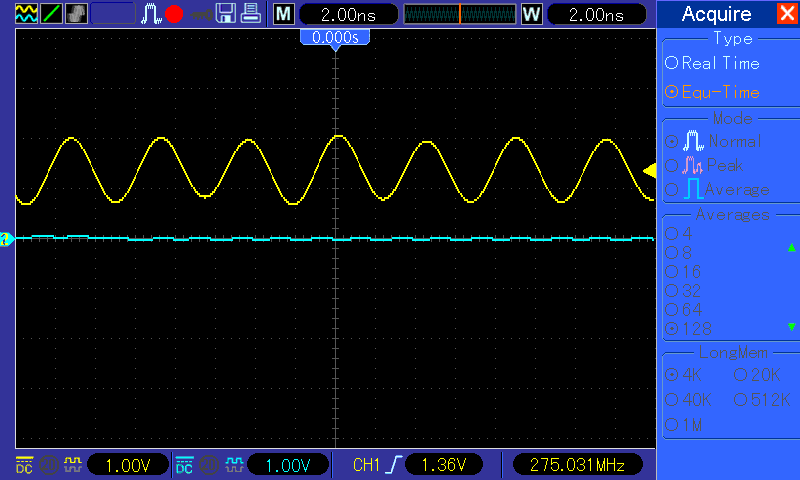

jo, Conrad hat für die DSO-1062D das langsammere FPGA design bekommen,
an sonsten sieht alles ok aus.
Was macht das für ein Unterschied siehe das Bild im Anhang.
Das design kann logischerweise geändert werden, es ist lediglich eine
Datei direkt im root, /dn.rbf
Mehr info (und die designs) hier
Beitrag "Re: TEKWAY DST1xx2B Oszilloskop"

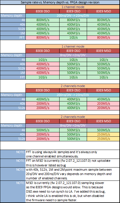

nochmal ein besseres Bild der 83E8 und 83E9 Unterschiede.
Ich habe noch MSO hizugefügt -> es benutzt zwar etwas neueres FPGA
design version allerdings bremmst die firmware es um synch mit dem LA
zu bleiben (was auch als bug gelistet ist, das kann man besser lösen).
Habe auch noch die FFT unterschiede gelistet, die sind auch wichtig.

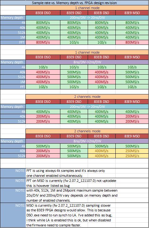

von Jörg H. (prof_bienlein)
bei mir steht ein PCE-DSO 5062B
Firmware 2.06.3(120808.0)
Hardware 10070x555583eb
Arbeitet jetzt mit 200MHz Bandbreite. :-)
Jetzt ist hier immer die Rede von der Firmware ...83e9.
Ist jetzt meine Firmware ...83eb aktueller? Oder macht es Sinn auf ..e9
umzusteigen? Kennt jemand den Unterschied?
Ich werde mein Backup des Geräts und den mitgelieferten Quellcode auf
meine Homepage hochladen. Vielleicht kann das meine Fragen beantworten
und hier anderweitig weiterhelfen.
Sobald die Daten online sind melde ich mich.
Jörg
83eb ? hmm, kenne ich nicht.
Du kannst mir allerdings helfen u deine frage zu beantworten.
Wenn Du kein lust/zeit auf komplettes backup hast dann kopiere
mindestens die /dn.rbf auf USB stick rüber und poste diese datei hier.
Am besten das tool von Peter benutzen und
 cp /dn.rbf mnt
und wenn er fertig ist nochmal
 sync
damit die datei auch wirklich auf dem stick ist.
Kannst dann auch vorsichtshalber die dso.exe mitkopieren
 cp /dso.exe mnt
und wieder
 sync
Dann zusammen packen und posten bitte.

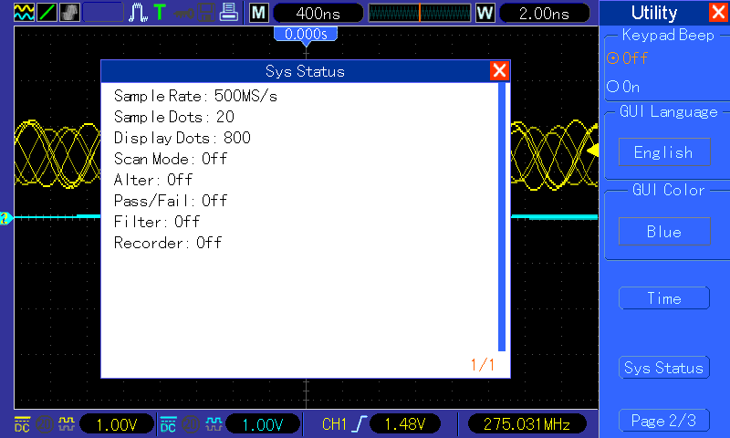

mit dem BW Changer hab ich jetzt 200ns als kleinste Div Einheit. Ist das
jetzt auf 200Mhz freigschaltet?
am 25.2.12 schrieb Thomas R (tinman) dazu:
  "DSO wird dann rebooten (sollte es händen mach es selber), logo
bleibt wie ich gesagt habe beim Voltcraft, du wirst aber dann sofoer
200MHz bandbreite haben (leich erkennbar an dem 2ns/DIV timebase)"
von Sven (Gast)
M 200ns   und W 2.00ns
ist das ok ?

boah ich war echt verwirrt, durch den tastkopf hab ich garnicht gemerkt
das ich es auf 100Mhz eingestellt hatte, jetzt kann es 200 Mhz.
Sven schrieb:
> W 2.00ns
> ist das ok ?
das passt!  Glückwunsch!
es gibt durchaus Unterschiede, siehe Anhang.
Die reduzierte Sample Rate mag zwar nicht so kritisch sein,
allerdings ist dann keine 200MHz Bandbreite mehr drin sobald mehr
als 4k Sample memory eingeschaltet sind. Die 400MS/s reichen so gerade
eben bis 160MHz.
Dein PCE Gerät (naja, meins mit deinem backup), werkskalibriert
mit 83EB design und upgedated auf 83E9 design läuft afaik rund/gut.
Was man nur machen muss ist :
 - 83e9 design rüber kopieren
 - neu starten
 - default setup
 - self ausführen
An sonsten habe keine binäre unterschiede gefunden. Was noch sonst in
dem FPGA design geändert ist kann ich nicht sagen. Ich werde allerdings
nachfragen, es kann nicht nur "reduziert sample rate für PCE" sein,
die datei st grosser.

Hallo Thomas,
> eben bis 160MHz.
besten Dank für deine Überprüfung.
Ich habe jetzt bei mir die Version 83e9 aufgespielt. Somit bin ich auf
der sicheren Seite, was die Fähigkeiten des Geräts betrifft.
Ich lasse die Daten noch bis Weihnachten auf dem Server und werde sie
danach wieder löschen.
Jörg

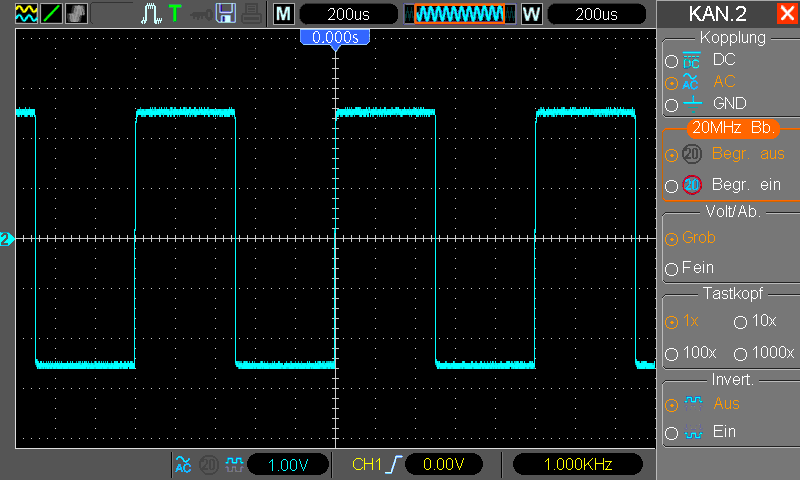

ja, das kann ich nachvollziehen, den Autotiefpass mag ich auch nicht.
Es gibt 3 möglichkeiten wo er zuschlägt:
- einstellung änderung während 2mV/DIV schon eingeschaltet sind und
  Tiefpass ist aus. Beispiel -> 2mV/DIV gewählt, 20MHz filter aus,
  ändert man jetzt sampling von "Normal" auf z.b."Avarage" schaltet
  sich der 20MHz filer automatisch an.
- beim Volt/DIV umschaltung von 5mv auf 2mv
- XY mode (wobei das finde ich ok)
Um den ersten zu beseitigen muss man folgendes machen:
in der firmware funktion "InitLcdUnwaveareaShow" (fw 2.06.3_121027.0
hex adresse 0x2E34C) gibts zwei jumps :
 BL SetBwLimitVal
 BL BwLimitWhenVbChange
Die muss man weg NOP-en:
- im hex editor auf adresse 0x2E52C die A8 12 00 EB durch
  00 00 A0 E1 ersetzen
- im hex editor auf adresse 0x2E534 die D1 33 00 EB durch
Um den zweiten (den beim VOlt/DIV umschaltung) zu beseitigen muss man
folgendes machen:
in der firmware funktion "DoCoastCountVoltBase" (fw 2.06.3_121027.0
hex adresse 0x3BE88) gibts zwei mal jump jeweils zum
- im hex editor auf adresse 0x3C008 die 1C FD FF EB durch
- im hex editor auf adresse 0x3C098 die F8 FC FF EB durch
Den dritten habe nicht gesucht, aber wie gesagt den finde ich auch ok.
Anbei die fertig gepatchte dso.exe (fw 2.06.3_121027.0).
Um die zu benutzen einfach folgendes tun:
- downloaden, entpacken und die dso_update.exe auf usb stick kopieren
- stick rein ins DSO
- das tool http://www.dreisiebner.at/dso-usb-tool/ starten
- in dem shell reiter folgendes ausführen
 cp /mnt/dso_update.exe /
- danach folgendes
 sync
Danach stick raus, tool beenden und neu starten.
Nach dem neustart wird die dso_update.exe automatisch umbenannt auf
dso.exe. Wir müssen den umweg gehen da man die dso.exe nciht direkt
überschreiben kann (auch firmware update nutzt es so).
Funktionstest - habe die fw version geändert auf 2.06.3_121027.1
Wenn die zu sehen ist sollte der 20MHz autotieffpass geschichte sein.

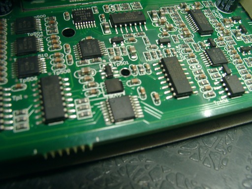

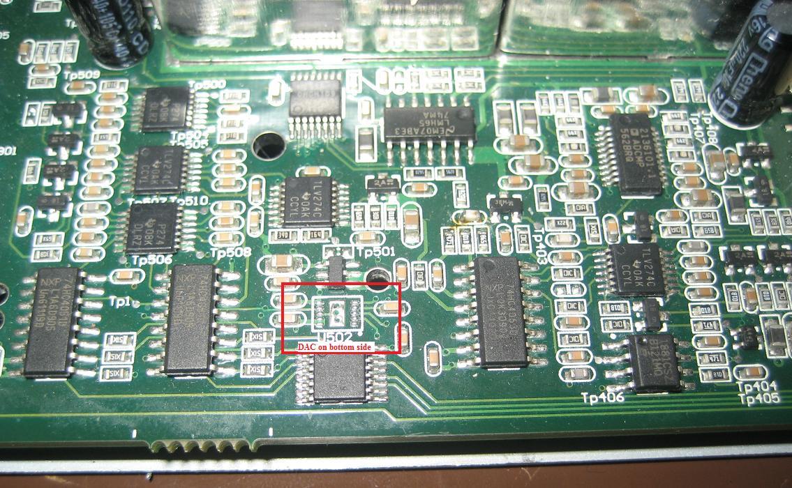

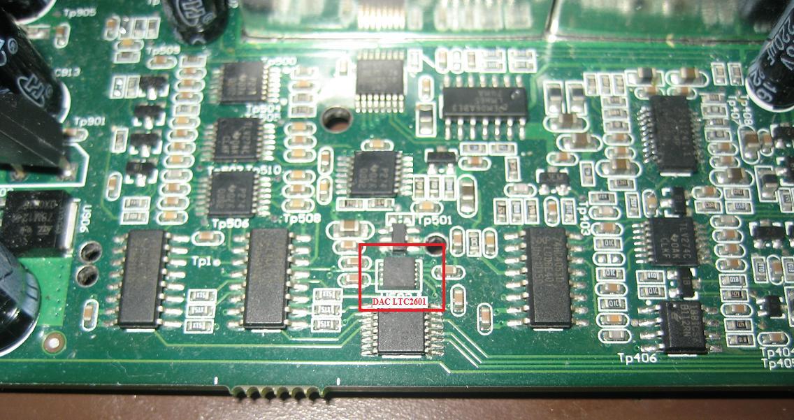

übrigens, ich habe eine offiziele Antwort bekommen zum Thema "geänderte
FPGA designs" : Die grundfunktionalität ändert sich nicht, die Designs
sind anders da die DAC ICs im Sample&Hold geändert worden sind.
Ok, klingt irgendwie vernünftig. Allerdings habe ich auch ein E9 DSO mit
anderen DAC IC, denoch funktionieren beide EB und E9 designs. Entweder
habe ich etwas übersehen oder die nicht alles gesagt haben.
Es wäre denoch nett wenn jemand mit 83EB design ein paar Bilder von dem
Board machen würde - und wenn möglich die Bezeichnung von dem DAC auch
gleich mit (möglicherweise ist der genau wie bei mir unten gelötet).
Hallo Thomas,
ich habe meine Kiste aufgeschraubt und nach der IC-Bezeichnung geschaut.
Doch sie wurde vom IC entfernt. Bilder vom Board habe ich weiter oben
schon einmal gepostet. Sieht genauso aus wie deins.
Jörg
von Timmo H. (masterfx)
Wird dann vermutlich auch der LTC2601 sein. So viele pinkompatible gibts
da glaub ich nicht.
... und auf eevblog hat jemand Bild gepostet, vom 3062C, wo der DAC8551
verbaut ist. Damit ist der Chaos perfekt:
- Hantek/Tekway mit E8 und LTC2601
- Hantek/Tekway mit E9 und LTC2601
- Tekway mit E9 und DAC8551
- Voltcraft mit E9 und DAC8551
- PCE-DSO 5062B mit EB und LTC2601
Falls der DAC im PCE Gerät tatsächlich ein LTC2601 ist dann verstehe ich
es nicht mehr.

> beides ist möglich, der pseudo code sagt mir direkt wenig (und ich
> bin mittlerweile müde jeden Mist den die bauen auseinander zu nemhmen).
> Man kann aber leicht erkennen das die den festen Trigger Offset und den
> Trigger-typ abhängingen offset anhand des FPGA design einstellen.
Aus dem Schaltplan müsste man auch erkennen können was den DAC steuert.
Die DACs sind SPI-Typen. Wenn Hantek sich kein Multi-Master SPI
zusammegepfuscht hat, sollte klar sein wer den DAC steuert. Allerdings
war ich zu faul in den Schaltplan zu sehen.

von PaulMeins (Gast)
Ich habe ja ein DSO-1062D von Voltcraft. Aber wenn ich es anschließe
findet Windows keinen Treiber und zeigt im Wartungscenter das ich
besagten Owon Treiber herunterladen soll?!
Verstehe das ja selber nicht daher frage ich ja, wo ich den den
Voltcraft/Hantek/Tekway Treiber dafür herbekomme, sodass ich es richtig
installieren kann.
Bei Conrad selber findet man unter Downloads ja leider nichts.
Sonst warte ich bis zum Wochenende da hole ich die CD.
Da das DSO-1062D ja baugleich mit Handtek und Tekway ist sollten auch
deren Treiber funzen:
http://www.hantek.com/english/down_list.asp?Unid=30

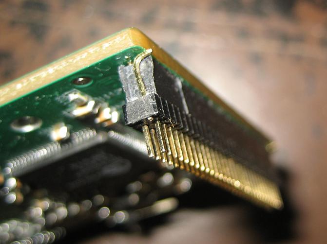

An alle die ein MSO Kit gekauft haben
sei bitte vorsichtig, prüfe am besten 2 mal ob die PCB auch richtig drin
ist. Eine reihe zu weit und der S3C2440 SoC ist weg. Hat gerade jemand
geschaft.
von Maurits V. (morris6)
Thomas R. schrieb:
> *An alle die ein MSO Kit gekauft haben*
> geschaft.
Ein Tip:
Wenn Sie ein 68 pins Kontaktstrip entfangen mit die LA Karte, schneide
nicht vier Reihe weg aber nur zwei. Dann an jedes ende ein paar Pins
hochziehen bis ende gleich komt mit unterseite des Strips. Und dann die
tops nach einander biegen. So wird falsches aufstecken verhinderd. Ich
meine das es raum gibt für die extra Pinreihen.
ja, z.b. so wie auf den Bildern. Ja, das sollte helfen.
von Manfred F. (manfred_f)
Irgendwie sehe ich im Moment noch nicht wie das gegen versetztes
Einstecken helfen soll?
von Martin H. (marrtn)
...mit Gewalt bekommt man die umgebogenen Pins bestimmt auch in die
Buchsenleiste.

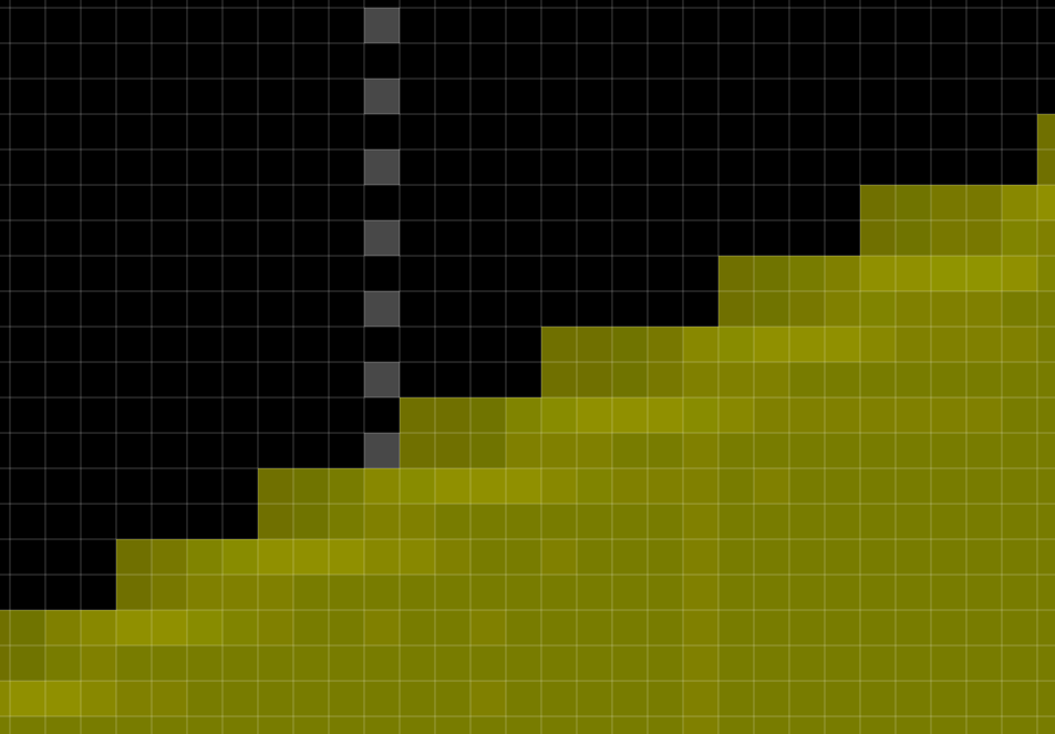

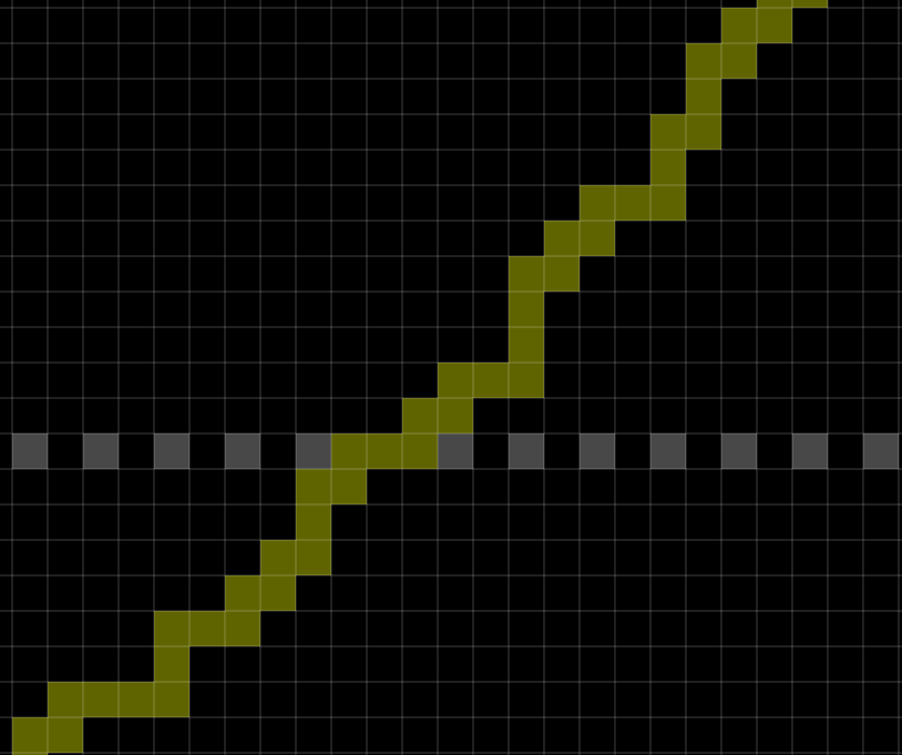

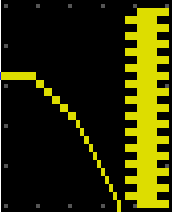

Guten Morgen
Wie ist denn die Pixeldarstellung?
 In einem anderen Thread wurde mal berichtet, dass man beim DSO- 3062
auch nur 320x240 Pixel hätte , da ein Bildpunkt/Messpunkt durch 4 Pixel
dargestellt würde.
Har es denn tatsächlich 800x480 oder doch 640x 480 wie in manchen
Beschreibungen rumgeistert?
Kann da mal jemand zur Aufklärung beitragen.
danke
Andreas
von Voltcraft (Gast)
Mit 8 bit Vertikalauflösung kann man 256 Werte real darstellen, höhere
Auflösungen müssen hochskaliert werden. Allerdings hat man bei 800*480
Pixeln mehr Platz für On-screen Menüs. Beim Rigol ist der Platz dafür
sehr eingeschränkt. War für mich ein wichtiger Grund zusätzlich zum
Rigol 1052E noch ein Voltcraft (Hantek) zu kaufen. Die mögliche höhere
Bandbreite war eigentlich eher sekundär.

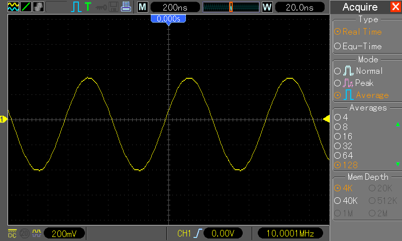

jein.
Um es zu verstehen hilft auch nicht das Übertragungsprotokol
http://www.mikrocontroller.net/articles/Hantek_Protokoll
da mal spricht Hantek/Tekway von -127 bis +127, mal über -500 bis +500.
Das alles ergibt irgendwo irgendein sinn, heh wirklich, aber sagt nix
über wie die daten tatsächlich interpoliert - und wann - werden und
wie dargestellt. Hier aber ein kleines experiment, verrauschtes signal
mit AVG mode abgetastet (um saubere linie darzustellen):
- wie auf screen_1.png und screen_1_zoomed.PNG zu sehen sind es minimum
  zwei pixel vertikal und minimum eins horizontal (dazu mehr weiter
  unten im text)
- die kästchen haben 40x50 pixel, für die waveform sichtbare fläche ist
  damit entweder 640x420 oder 768x420 - je nch dem ob das menu sichtbar
  (16DIV breit) oder versteckt ist (19,2 DIV breit). Hoch sind es immer
  8,4 DIV sichtbar (für daten aber 10DIV bereich - d.h. die waveform
  darf über den unteren und oberen bildrand ausgehen)
- das ergibt also 2 pixel vertikal pro bit, man sieht die auch deutlich
  (auf dem zoomed bild habe kleine skala dazu gemalt).
Jetzt die selber waveform, im sample mode abgetastet:
- auf dem screen_2.png und screen_2_zoomed.png sieht man das einzelne
  punkte. Also hin und wieder sind es 1x1 und nicht 2x1. Jemand hat mich
  angeschrieben (weil ich die selben bilder auf eevblog schon gezeigt
  habe) und meinte "nein, das ist kein beweis, das bild ist lediglich
  vertikal verschoben". ja genau, das ist es, überlagert durch die
  DPO-funktion und verschoben um 1 pixel. Da aber "immer" 2 pixel für
  1 bit benutzt werden kann zu der verschiebung gar nicht kommen, die
  ist aber da.
Abgesehen davon, was ist schon dabei, nix. Im prinzip tun es alle,
manche besser andere schlechter, und manche einfach nur scheisse
(z.b. UNI-T mit deren ersten "wide screen" DSOs, DAS war eine verarsche,
einfach 2x2 überall genommen und schon war die firmware wiedescreen
fähig)
Das hochgelobte waveform darstellung von Rigol (DS2000 serie und höher)
die versuchen geschickt das auge zu täuschen, d.h. die glätten wenn es
geht - wenn es aber nicht geht bleiben sogar 2x2 stufen drin. Speziel im
zoom "trickst" Rigol da und macht scharfe 1x1 pixel, im vollbild dann
aber wird durch feine waveform heiligkeitabstuffung ein "treppenfreier
verlauf" erzeugt. So entsteht schnell im kopf ein bild, bzw kontrast
"wow, das sind überall sehr  dünne linie, warum machen andere das
nciht". Agilent macht es genau so, klar, Rigol hat es beim Agilent
gelernt.
Ein genauer blick auf Hantek/Tekways zoom modus zeigt das genau wie beim
Rigol Ds2000 die waveform 1x1 pixel hat. Allerdings ist die waveform
heiligkeit abstufung nicht treppenarm, so ist der kontrast zwischen zoom
und normal kleiner, auch das bild im normal mode (speziel beim auto
refresh mode) scheint grober abgestuft zu sein. Und trotzdem sind es
genau so viele pixel wie beim Rigol DS2000.
Also wie ist die antwort? genau, jein. Je nach sample depth, sampling
art
nachleuchtzeit, bildrefresh rate, sample rate, anzeigen typ (voll oder
zoom) variert die anzeige zwischen 1x1 und 2x1 datenpunkt pro pixel.
Diese x1 (horizontal pixel) aussage ist auch etwas falsch, es ist im
schlimmsten fall mindestens ein datenpunkt (obs jetzt berechnete oder
echte datenpunkte), im besten fall 1M punkte.
640x480 hmm, das sind die Hantek Handhelds, hat also jemand etwas
falsch verstanden.
Bei den Benchtop modelen ist das diplay 800x480 und wie schon oben
gesagt sichtbar 640x420 bis 768x420 mit bis zur 2 vertikalen punkten
pro "datenpunkt".

von Max S. (msp)
Hallo!
hab mich heute angemeldet um allen die hier fleissig posten für ihre
vielen Tips zu danken.
Zusammen mit einem guten Freund sind wir nun auch Besitzer von 2 Stück
Voltcraft DSO-1062D.
Nun gehts ans "verbessern" der Geräte.
Da wir ja leider sehr spät dran sind wird es wohl keine Micrel Platinen
für die 3.3 Volt Versorgung mehr geben?
Eine Frage ist trotz lesen dieses (und anderer Threads) noch immer nicht
ganz klar:
unsere Voltcraft kommen mit dem FPGA Design Version 3EB ... ist es
sinnvoll hier 3E9 einzuspielen?
Danke nochmal an alle für ihre Mühe und liebe Grüße aus Wien
Max

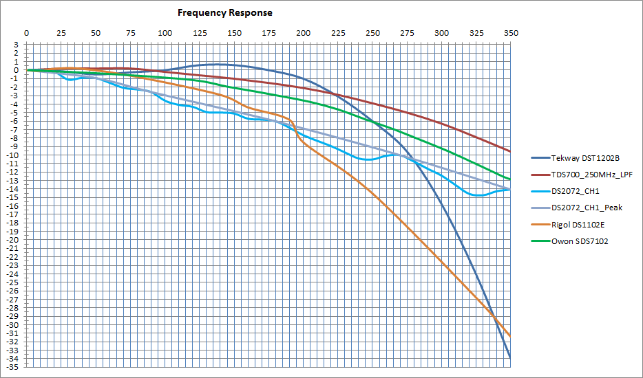

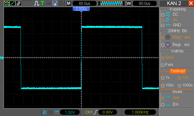

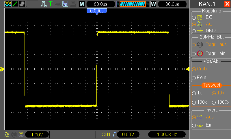

> ganz klar:
ja es ist sinnvoll. 3E9 hat bessere Werte. Siehe angehängtes Bild. Kommt
von Thommas. Ich habe diese Änderung auch durchgeführt.
Jörg

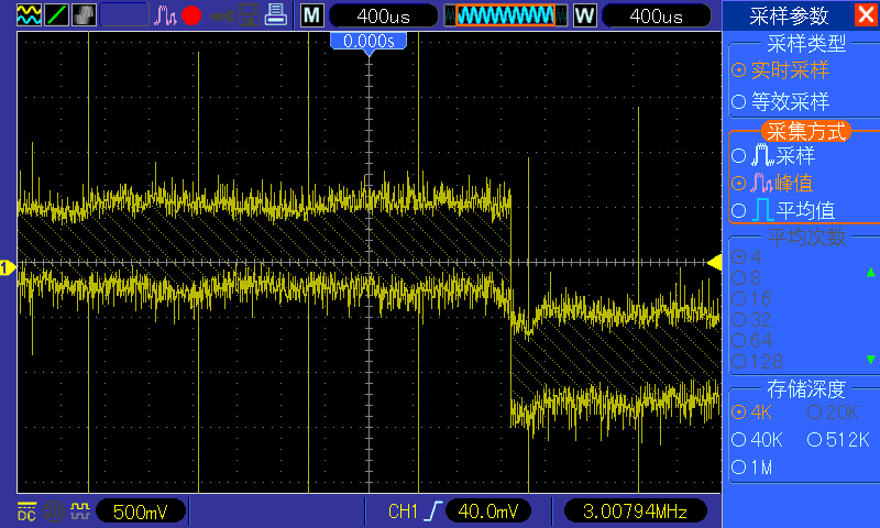

Die ist auch abgeschaltet, genau wie die digitalen filter. Die
funktionen
(EQU und FIlter) sammt allen subroutinen (abgesehen von threads) sind
zwar noch im fw code drin, die umschaltung im menu schaltet die nie an -
daher sieht ihr kein unterschied.
Macht man die von hand an (oder nimmt man ältere fw wo es noch ging),
tut sich zwar was, aber nicht das was es sein sollte.
Beim filtern :
- weiss ich nicht was die eigentlich da machen.
- LPF und HPF vetauscht
- viel zu langsam - wenn es nicht schneller geht dann sollen die nur
  für 4k und evt. 40k verfügbar sein, aber nicht für 512k/1M/2M.
- LPF und HPF funktionieren nicht mit jeder freq. bereich (warum auch
  immer, mal ging als ob es immer 20MHz statt die eingestellte freq.,
  mal 50, mal die eingestellte aber nicht immer, usw).
- Bandpass/Bandstopp funktionieren eigentlich gar nciht, so kann man
  es am einfachsten beschreiben
Beim EQU mode:
- das letzte mal wo ich ein china gerät mit einer rgute implementation
  des equ sampling gesehen habe, hmm, das was ein Tonghui TDS3xxx
- das was "funktioniert" hat, da bin ich nicht zufrieden WIE das signal
  aussieht bzw. WAS die firmware daraus macht. Es sind irgendwie mehr
  punkte, aber zu wenig in meinen augen und irgendwie hat da jemand
  etwas falsch verstanden, punkte alleine nutzen nix wenn das signal
  nicht rekonstruiert wird.
Man kann hier viel diskutieren OB überhaupt equ mode sampling einen sinn
macht bei diesen DSOs, 1GS/s sampling und 200MHz bw deckt sich gut.
Der Butterworth Frequenzgang (und die tatsache wann der filter greift)
passt nicht zusammen zur EQU mode, das kann nur gut gehen wenn HanTekway
den filter etwas verschiebt beim EQU mode (mein vorschlag -16dB beim 500
statt 300MHz wie jetzt bei den 200MHz modelen), dann kann equ daraus
etwas rausholen. Das EQU mode auch den rauschabstand besser sein sollte
hab ich schon irgendwo gehört, gesehen aber noch nicht, bei diesen
geräten wird man auch es nciht sehen.
Aber das ganz nur und wirklich nur dann wenn die implementation richtig
ist, z.zt. ist das nciht. Eifach 200MHz sinus an ch1, ch2 auch
einschalten
4k speichertiefe und equ mod .. und schon sieht man das es nciht geht.
Bei meinen bilder sieht man das, die periode beträgt ~4.4ns, das sind
~ 225MHz, man sieht also aliasing ergebniss und nicht das signal selber.
Und das egal mit welcher firmware, ob 2.03.0_091231.0 vom Dez 2009,
oder 2.05.0_100305.0 vom März 2010, oder 2.06.3_110225.0 vom Feb 2011
oder meiner lieblings fw 2.06.3_110923.1 vom Sep 2011. Ab Nov 2011
braucht
man gar nicht gucken weil da war schon EQU abgeschaltet.
In der bug liste schreibe ich auch keine 1000 wörter bei fehler
beschreibung, das ist kontraproduktiv. Eine genaue beschreibung haben
die schon einmal bekommen, sollten die irgendwann soweit sein mit der
re-implementation dann werde ich es testen und DANN eventuell nochmal
schreiben was nicht ok sei.
Übrigens, ich mag den Butterworth Frequenzgang, das soll ruhig so
bleiben.
Auch die max +- 0.6dBm sind akzeptabel. Was ich allerdings gemerkt habe,
es gibt unerschiede zwischen den was ich gemessen habe und z. b. deinen
ergebnissen Peter. Ich weiss du kannst es messen, daher habe etwas
genaer geguckt und festgestellt das da einige fehler auftauschen wenn
man durchgangterminierung benutzt (terminiertes t-stück und abgreifen in
der mitte ist besser), auch zwischen den modelen, habe hier so ein teil
der irgendwie ganz anders aussieht, muss mal gucken woran das genau
liegt.

Könnte vielleicht jemand mal ein Bild des 1 kHz Test Signals mit den
originalen Probes bei 60 MHz Bandbreite aufnehmen und posten (mit hoher
vertikaler Auflösung? Ich habe das Gefühl das ich jetzt nach dem Upgrade
viel mehr Rauschen drin habe - auch mit "nur" 60 MHz.
Ich bin mir nicht sicher, ob es das Update und/oder die
Selbstkalibrierung war, aber die Qualität ist "schlechter" geworden. Ich
muss mal sehen wie ich mein Back-Up wieder einspiele. Eine brauchbare
JTAG Ausrüstung habe ich nämlich nicht da.
von Moritz A. (moritz_a)
cp /mnt/dnalt.rbo /dn.rbo
sync
schon hast du dein backup wieder…
von Karol B. (johnpatcher)
Nein, das bezog sich nicht auf das Update des FPGA, sondern auf die
Firmware & Selbstkalibrierung.
Wie gesagt ich hätte gerne einen Referenzpunkt in Form eines Screenshots
vom Testsignal ;).
von Michael D. (mike0815)
Hier mal 5 Bilder mit den originalen Tastköpfen 1:1 und 1:10 AC
Bei Kanal 1 habe ich einen Shot mit dem 20MHz Filter
Ich hoffe, es hilft dir weiter.
Gruß Michael

Ich hätte nochmal zwei Fragen dum MSO.
Ich habe jetzt die HD50 Buchse bei mir eingebaut, jdeoch finde ich
nirgendwo eine Pinbelegung für die Buchse.
Und die Zweite:
kann es sein, dass man mit der MSO Firmware nurnoch 100Mhz an Bandbreite
hat (ich komme nichtmehr auf die 2ns/Div für die benötigten 200Mhz)
Mfg
Pascal

die bandbreite ist weiterhin 200MHz, die 2ns/DIV fehlt lediglich drin.
Dies ist auch auf der MSO bug liste.

Mal so in die Runde Gefragt: Wie macht ihr denn nach der HD50 Buchse
weiter? Der Ganze Spaß mit der HD50-Buchse lohnt sich ja nur, wenn man
dann auch am anderen Ende alle Grounds anschließt. Möglichst nach am
Tastkopf. Mir fehlt da noch eine Idee, wie ich das am besten mache.

z.b. so wie auf dem Bild, alerdings dann keine billige DB25 wie Hantek
es gemacht hat sondern die HD50.
So kann das Kabel schön lang sein, am ende eine kleine PCB/box wo das
0.635mm Flachband endet und umwandlung auf 1.27mm oder mehrere Reiehen
von Stiflleisten, was auch immer.
Die PCB müsste daann aber jemand noch etwickeln und produzieren lassen,
logischerweise 1-2 Rollen 0.635mm Kabel müssten auch noch bestellt
werden
(z.b. beim www.esskabel.de , die waren günstig ung gut). Es muss auch
keine Rolle sein, es können auch z.b. 50cm lange, schon auf einer seite
konfektionierte (mit IDT Stecker damit das kabel in der "kleinen box"
gesteckt und nicht gelötet ist) kabeln (www.esskabel.de).

Ich habe heute das Voltcraft DSO-1062D erhalten und beim Ausprobieren
anscheinend gleich einen Bug gefunden.
Er lässt sich folgendermaßen reproduzieren:
- Beide Tastköpfe an Testsignal anschließen
- Auto Set drücken
- Mem Depth auf 40K oder 512K stellen
- Single Seq drücken
- Horizonal reinzoomen bis auf 800 ns/div
- Bis hier hin passt alles
- Noch einen Schritt weiter reinzoomen auf 400 ns/div
- Ergebnis: Waveform verschwindet und kommt auch beim Rauszoomen nicht
wieder.
Der Fehler passiert immer beim Übergang von 800 auf 400 ns/div, wenn
beide Kanäle aktiv sind, die Sampletiefe 40K oder 512K beträgt und die
Messung gestoppt ist. Es funktioniert auch in umgekehrter Richtung: Mit
400 ns/div oder weniger messen, Single Seq drücken und auf 800 ns/div
rauszoomen.
Ich habe schon in die Bugliste geschaut, aber diesen Fehler dort nicht
gefunden. Ist er bekannt oder vielleicht sogar schon in einer neueren
Firmware behoben?
Ich habe noch nichts an der Firmware geändert oder "gehackt".
SW Version: 2.06.3 (121023.0)
HW Version: 10070x555583eb
Allgemein: Gibt es eine "beste" Firmware, die zu empfehlen ist?
Anscheinend kamen in neueren Versionen ja Bugs dazu, die es in älteren
noch nicht gab ...

PATA 80-Pin-Kabel vielleicht?

doch, der war mal drin, als "Stop"+"zoom" bug. Ist aber schon beseitigt.
> noch nicht gab ...
das würde ich so nicht sagen. Vor einem jahr gabs 33 bugs, davon sind
nur 2 noch übrig:
 -equ sampling
 -digitale filter
Es sind zwar ein paar neue dazu gekommen (z.b. bug 53, vor einem jahr
gabs nicht mal avg. für 40k speicher, jetzt haben wir es , und die geht
auch, nur die anzeige hat kein "startwert", si also kleinigkeit) aber
gesammt ist es eine enorme verbesserung. Die firmware die ich heute
bekommen habe ist schon nah an "bugfrei" (15, 49 und 51 sind anscheinend
beseitigt).
ja, die auf die wir warten. Es gabs zwar jede menge ältere fw versionen
die schon gut waren, seit dem gabs aber immer wieder verbesserungen so
lohnt der downgrade nicht bedingt. Es lohnt einfach abzuwarten.
